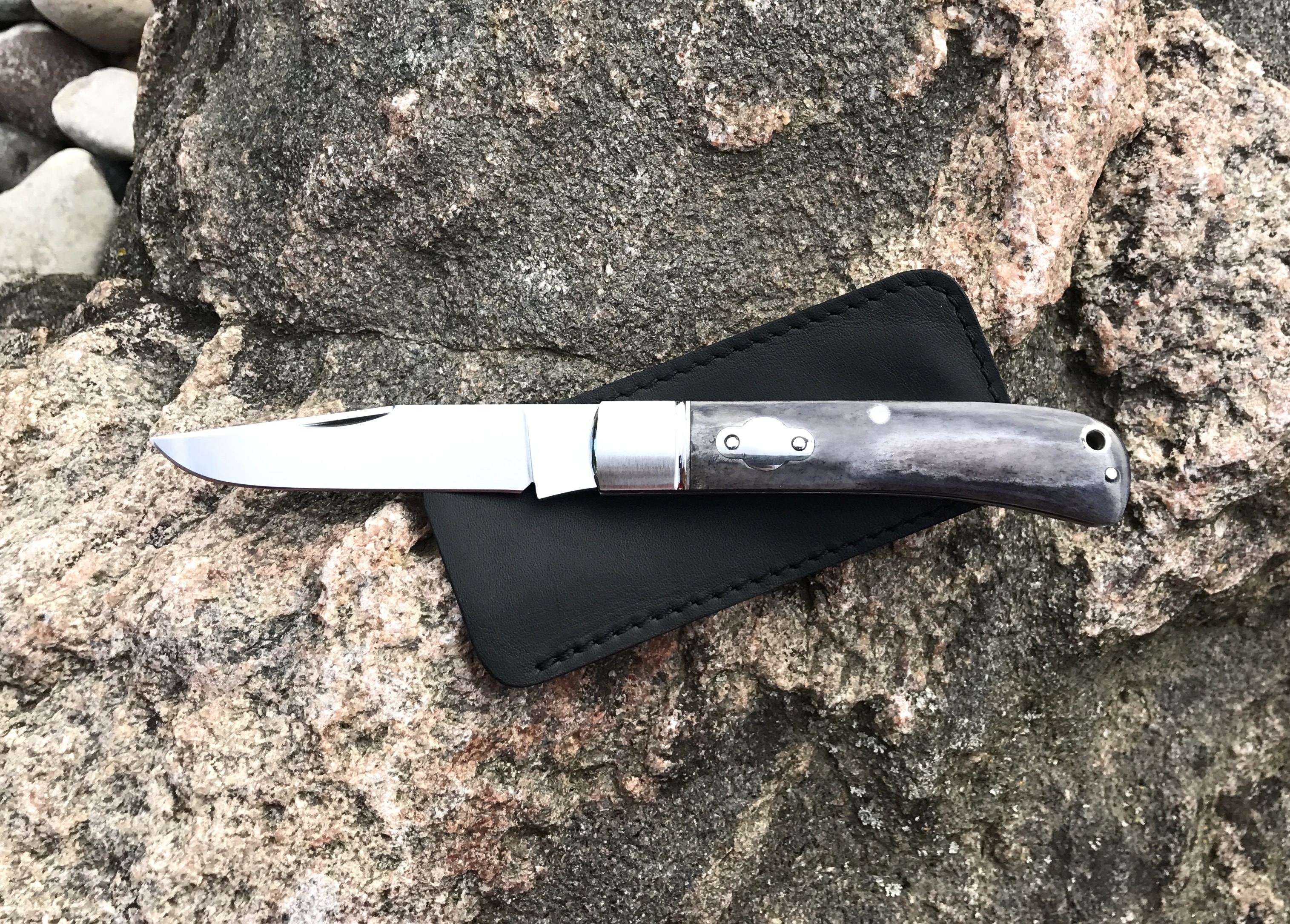

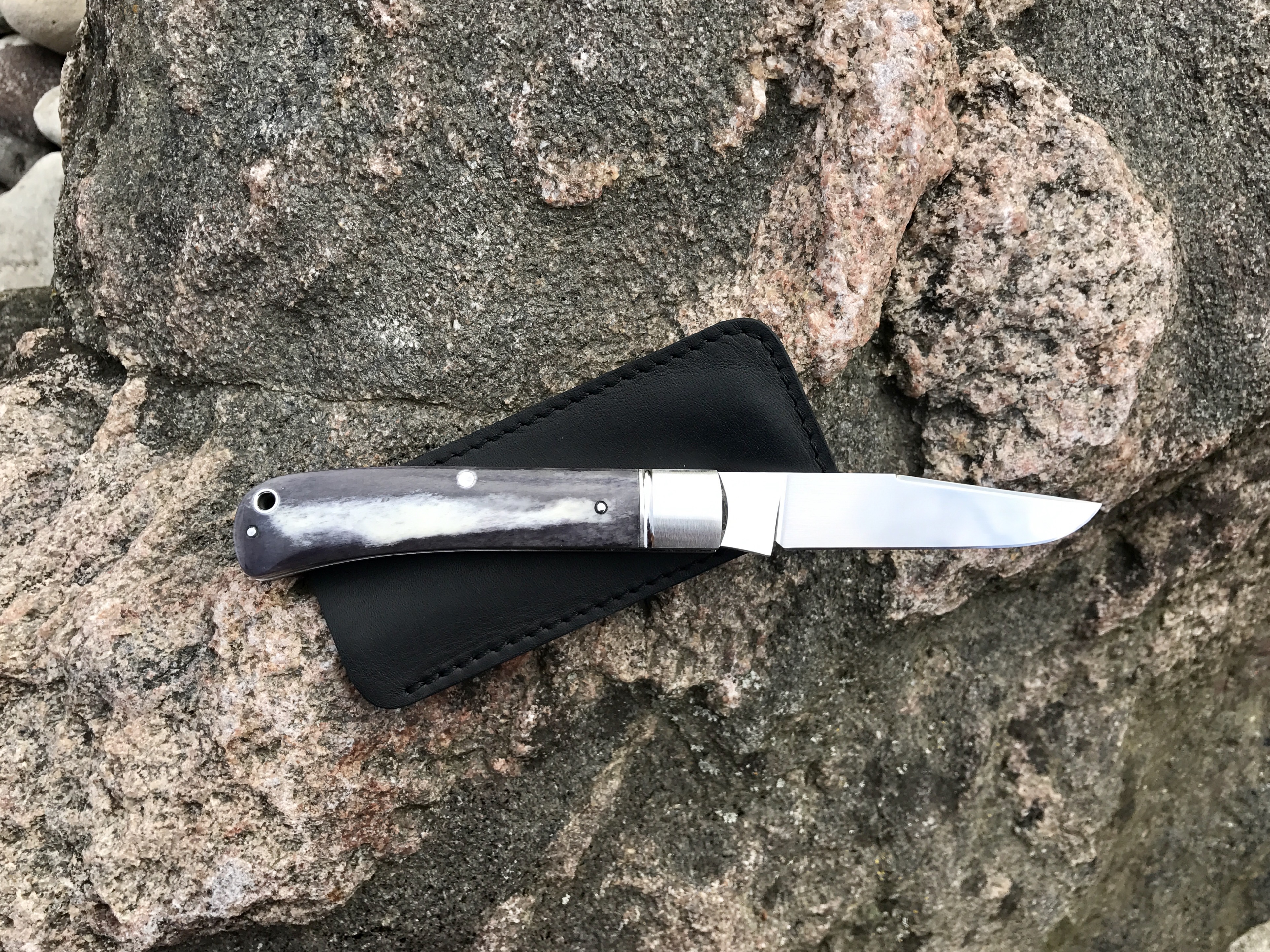

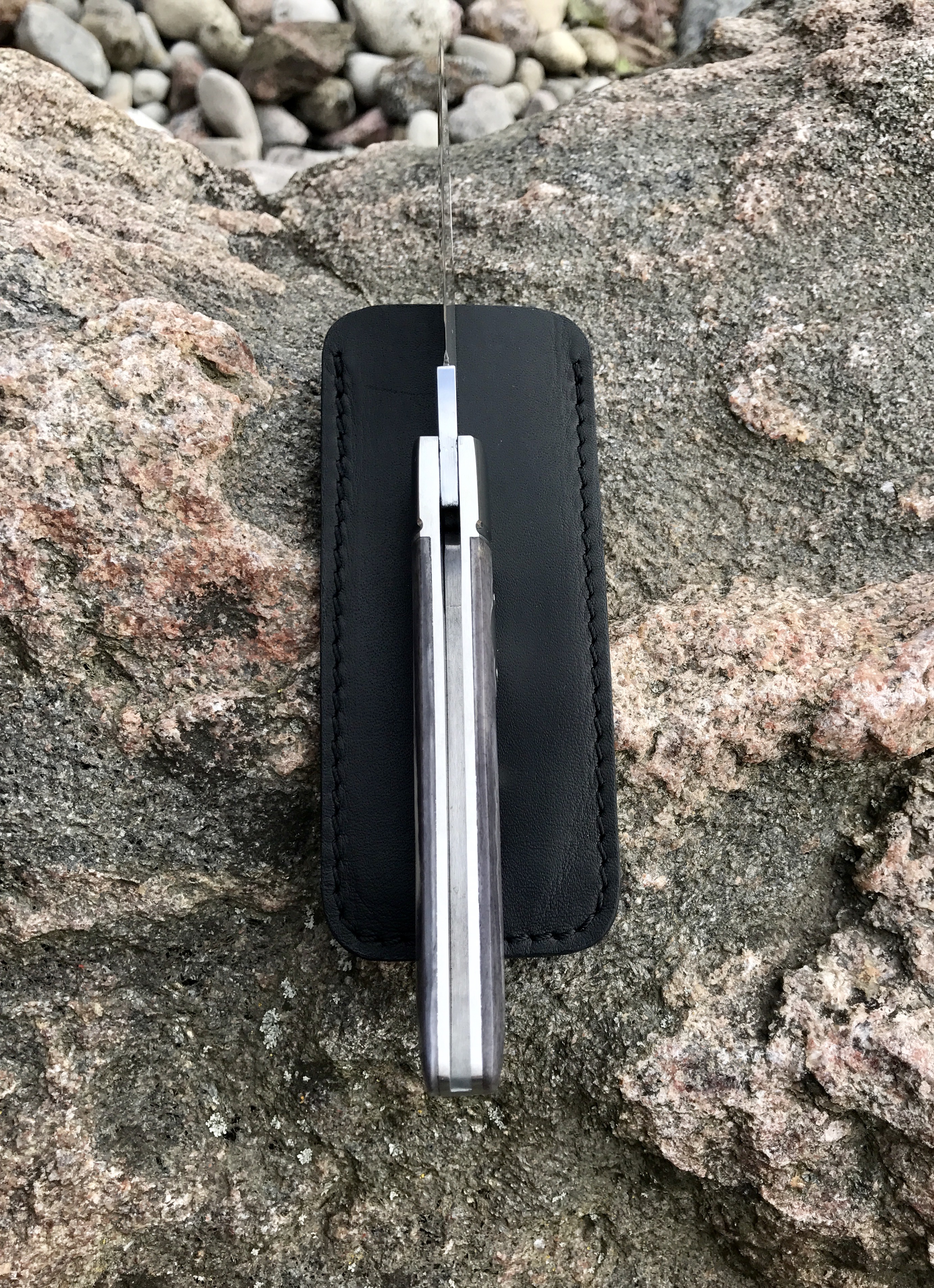

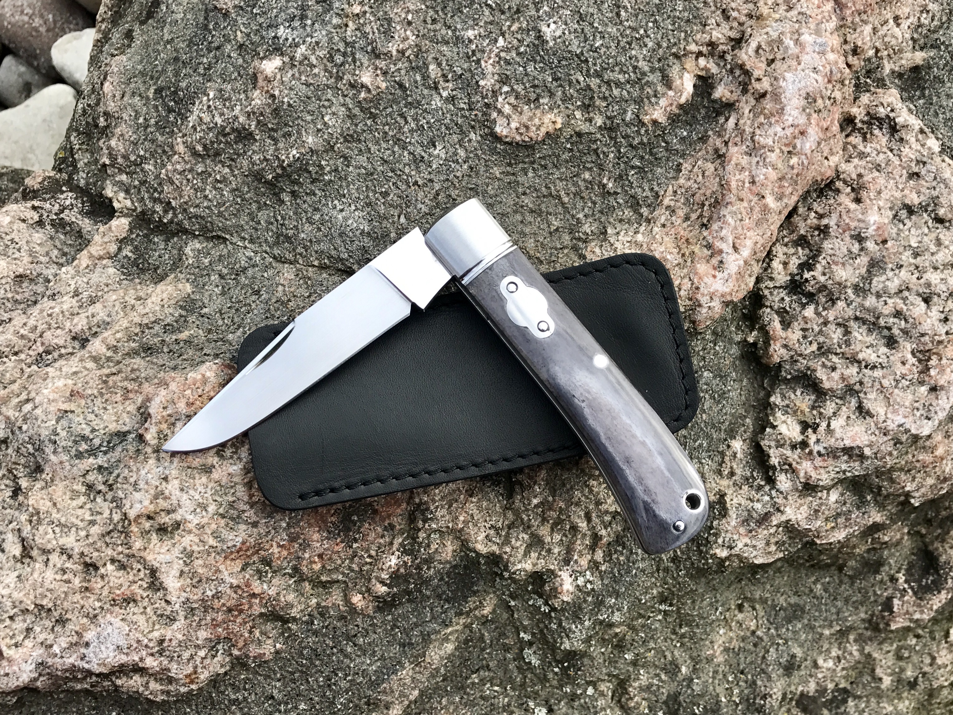

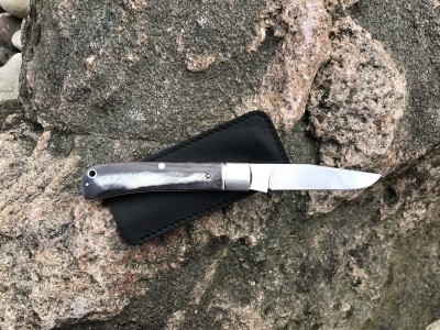

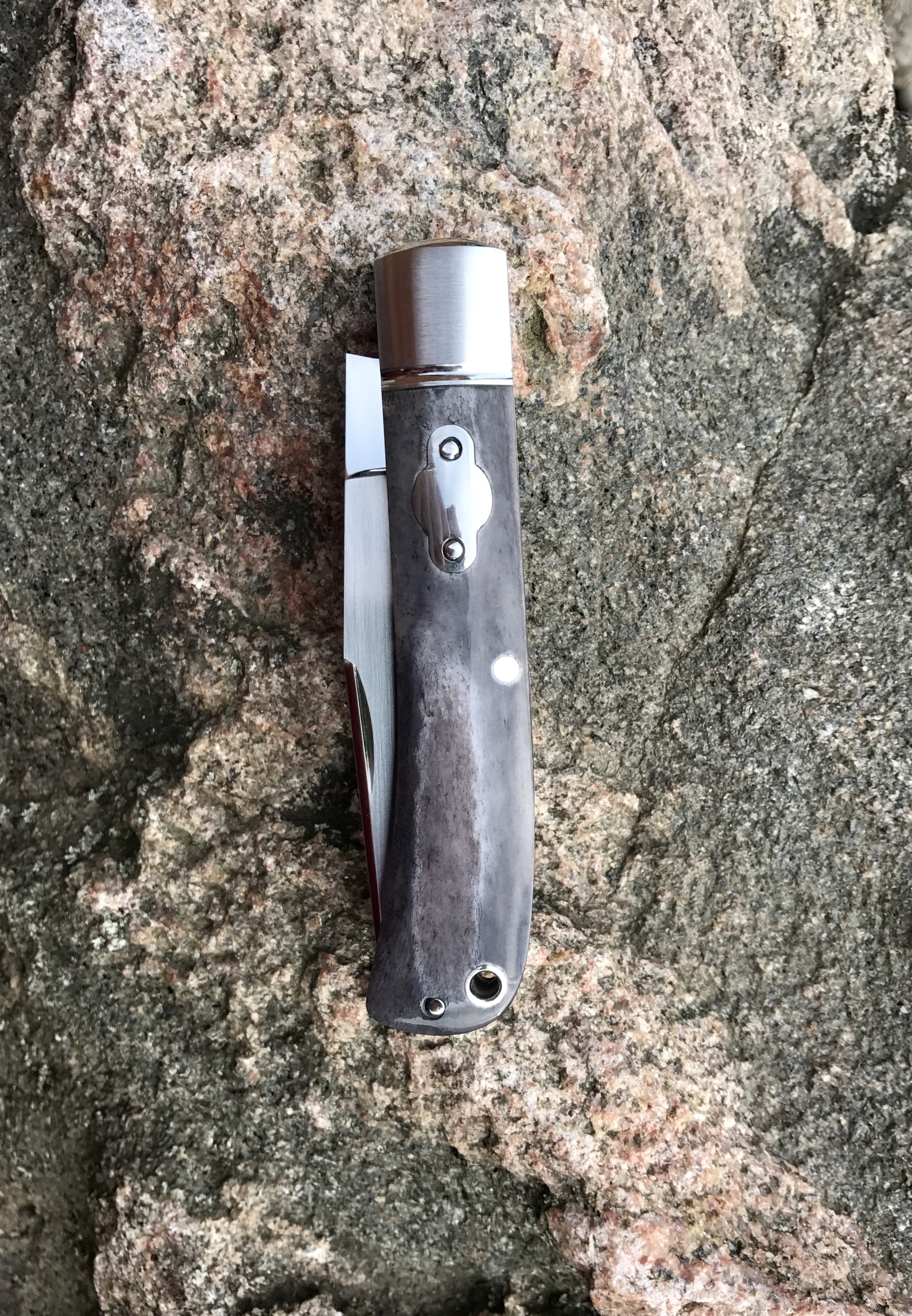

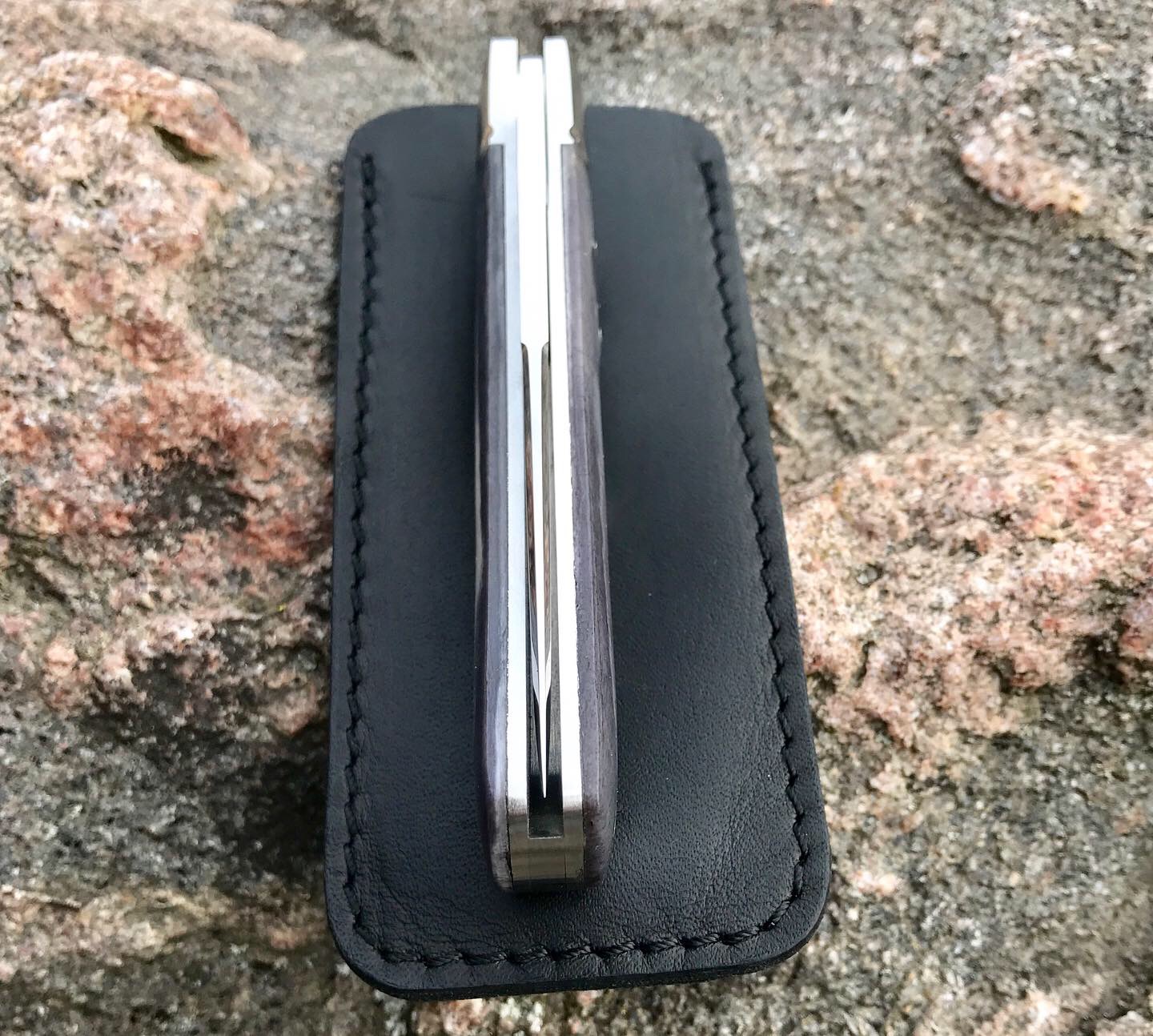

:hi: dar vienas mažas "clipukas"
Geležtė RWL-34, 78,3x 16,1x 2,9 mm, kietumas 62 HRC, grūdino Tomas;
Kriaunys nerūdeika ir stabilizuotas briedžio kaulas, stabilizavo Leo, sulenkto peilio ilgis 99,2 mm;
Dėkliukas natūralios odos.
Nr. 68

:liuks2:
StandartinėParašytas: 2019-06-02- 0:03
Pranešimai: 10819
Labai simpatiškas. +1
StandartinėParašytas: 2019-06-02- 5:27
Pranešimai: 278
Gražus lieknas peiliukas :liuks2:
StandartinėParašytas: 2019-06-03- 10:48
Pranešimai: 240
Jėga :liuks2:
StandartinėParašytas: 2019-06-03- 11:15
Gerulis, patiko. Mano supratimą apie peilio formas atitinkantis peilis.
StandartinėParašytas: 2019-06-11- 8:16
puikus

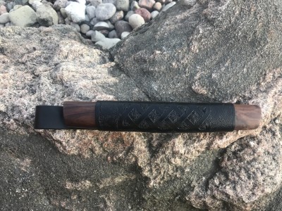

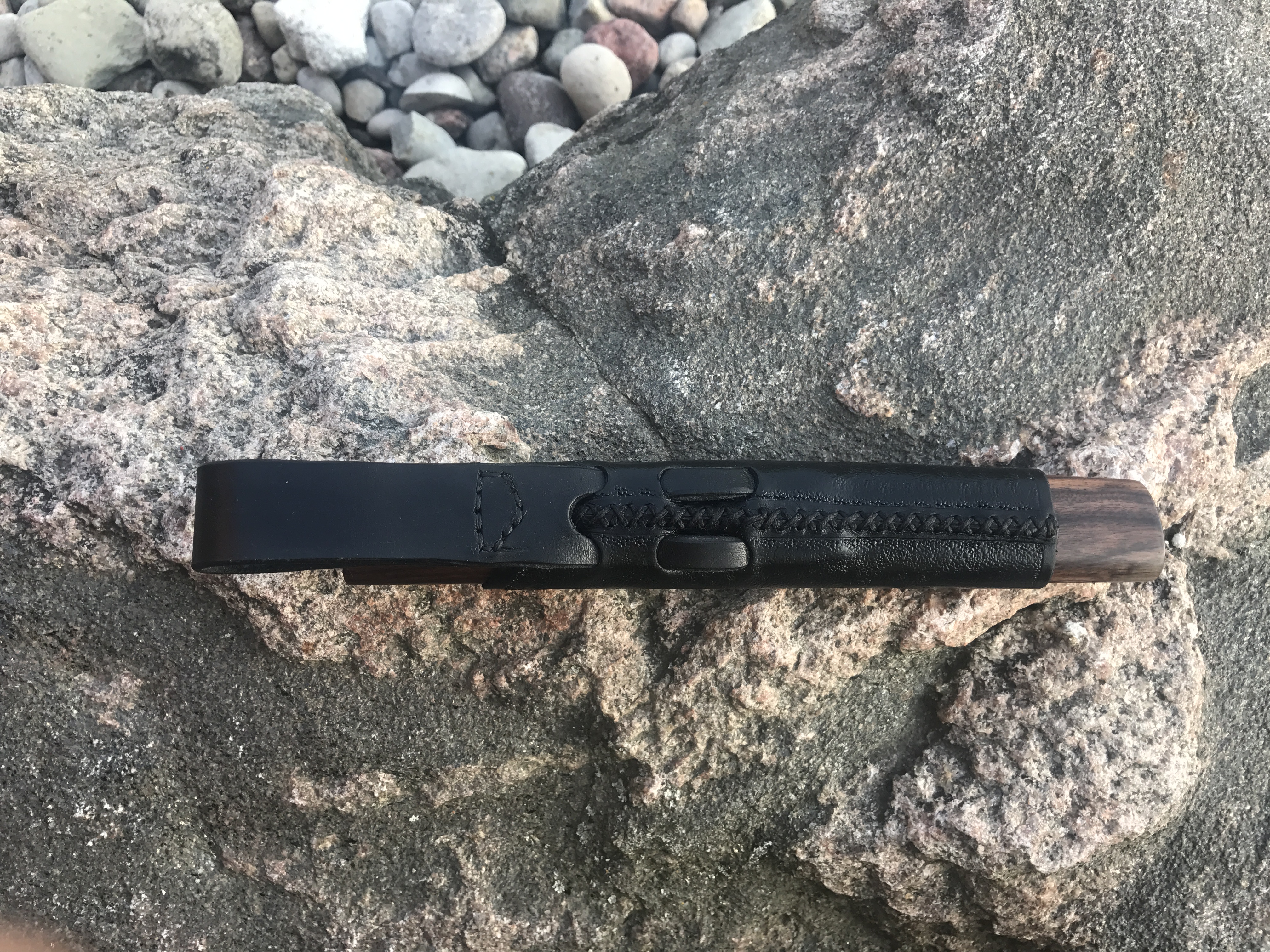

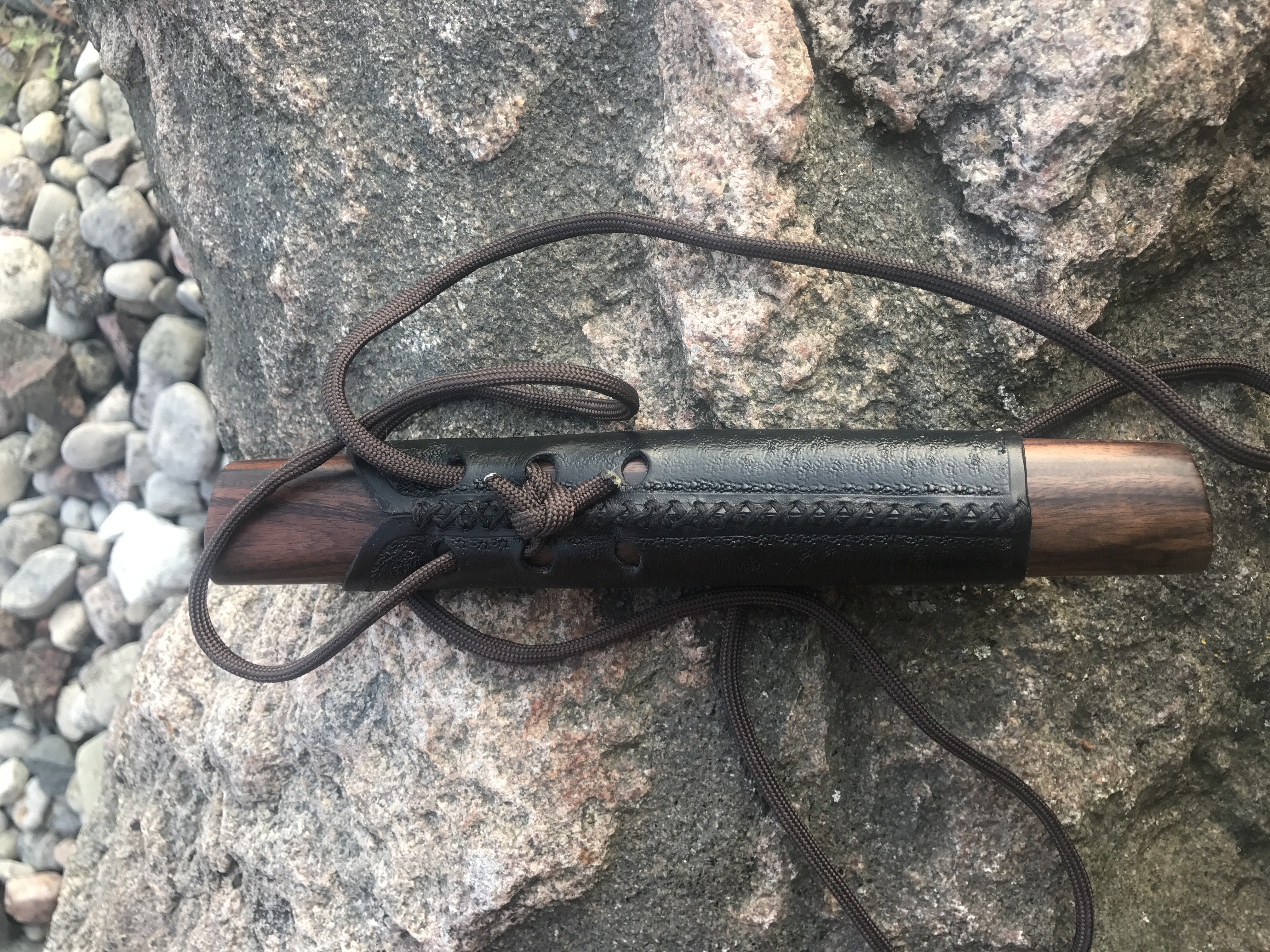

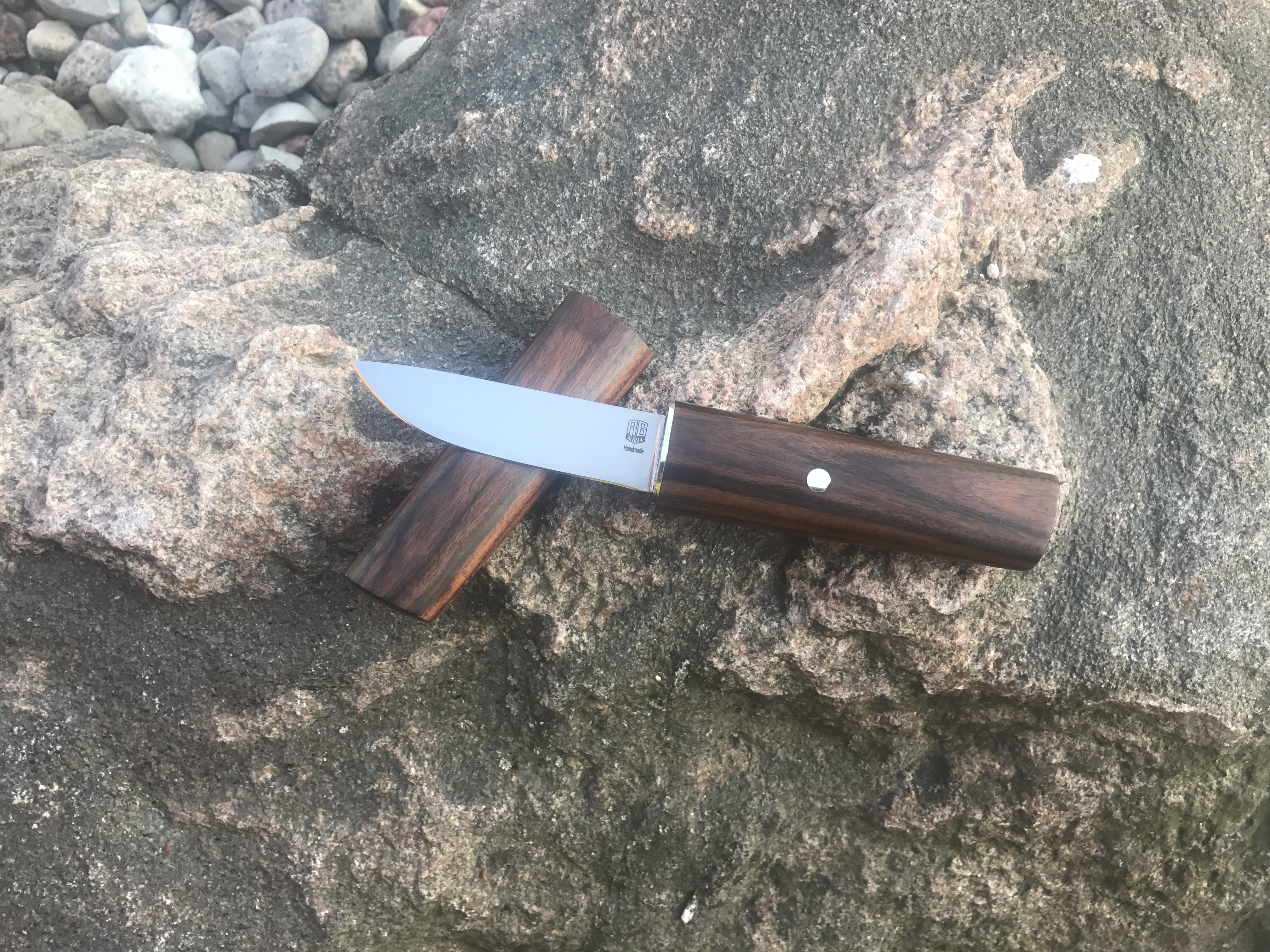

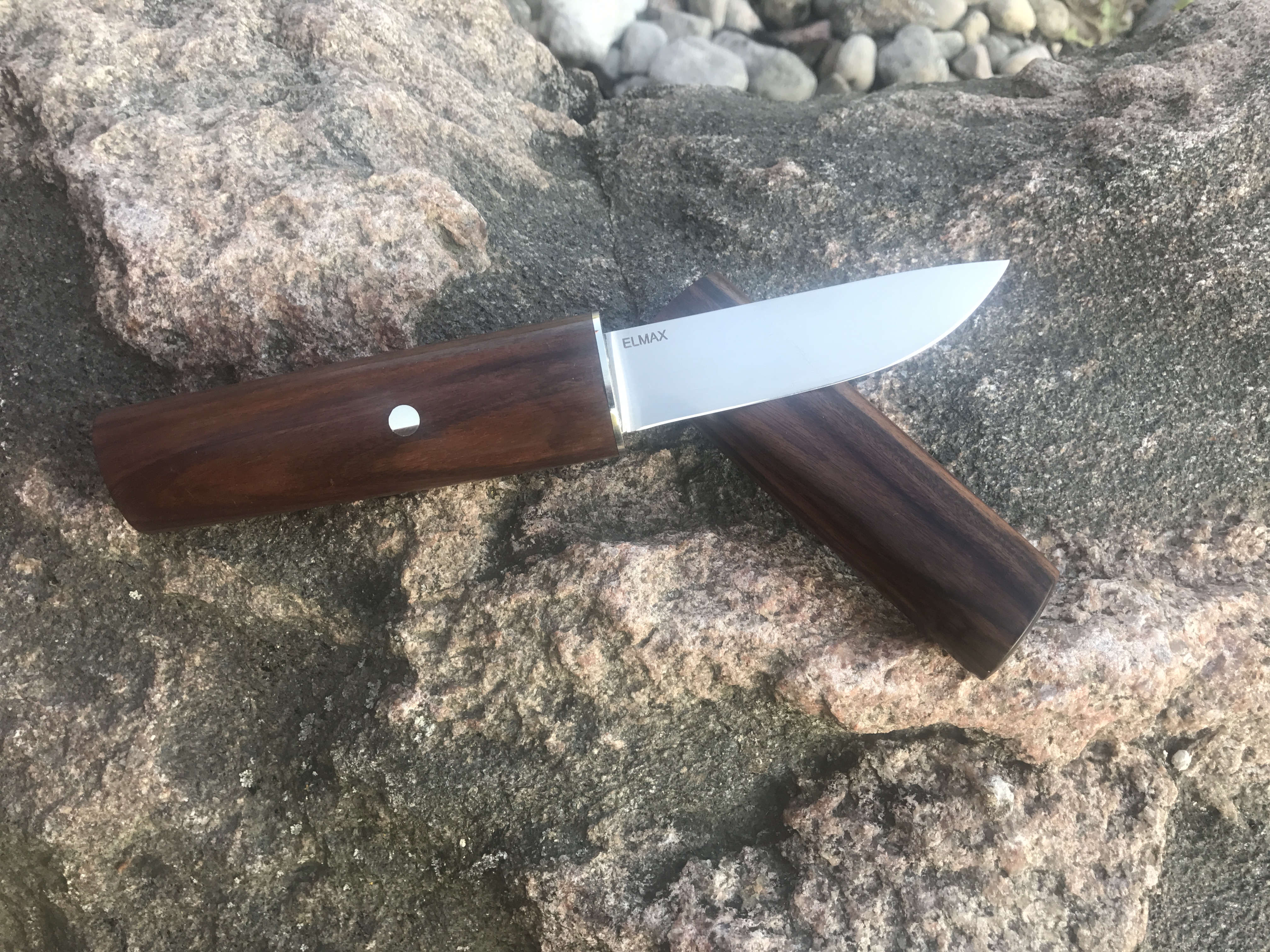

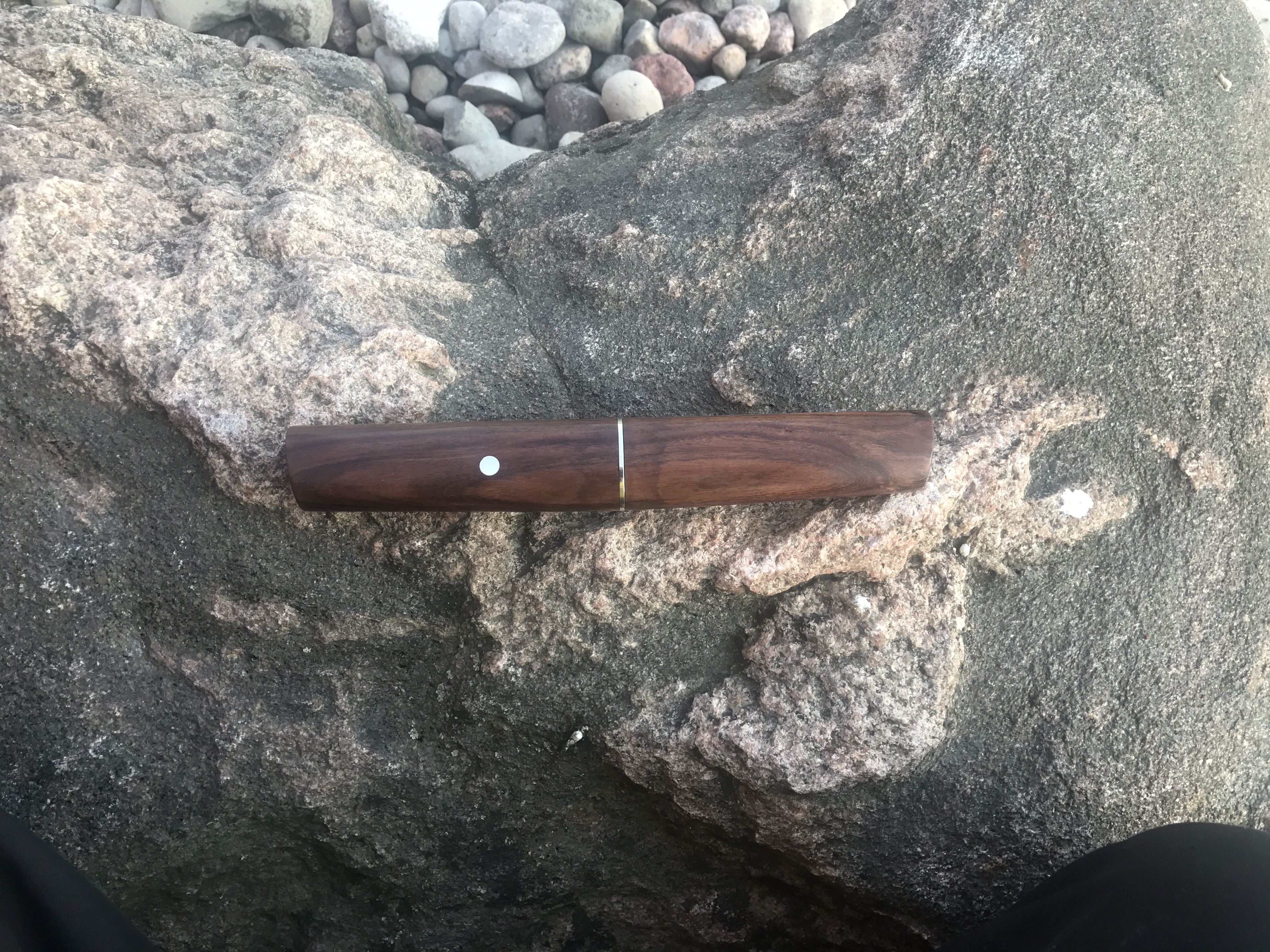

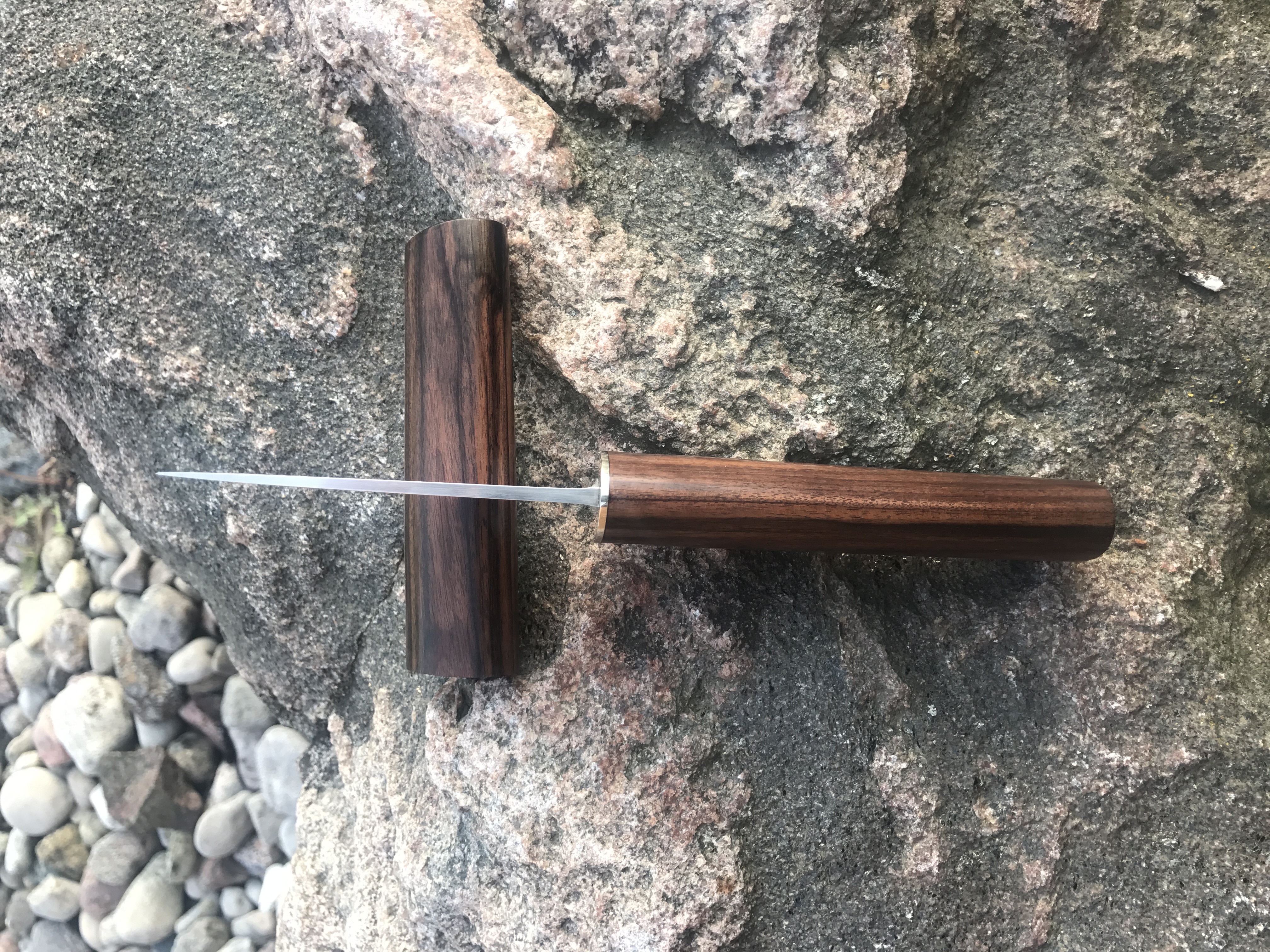

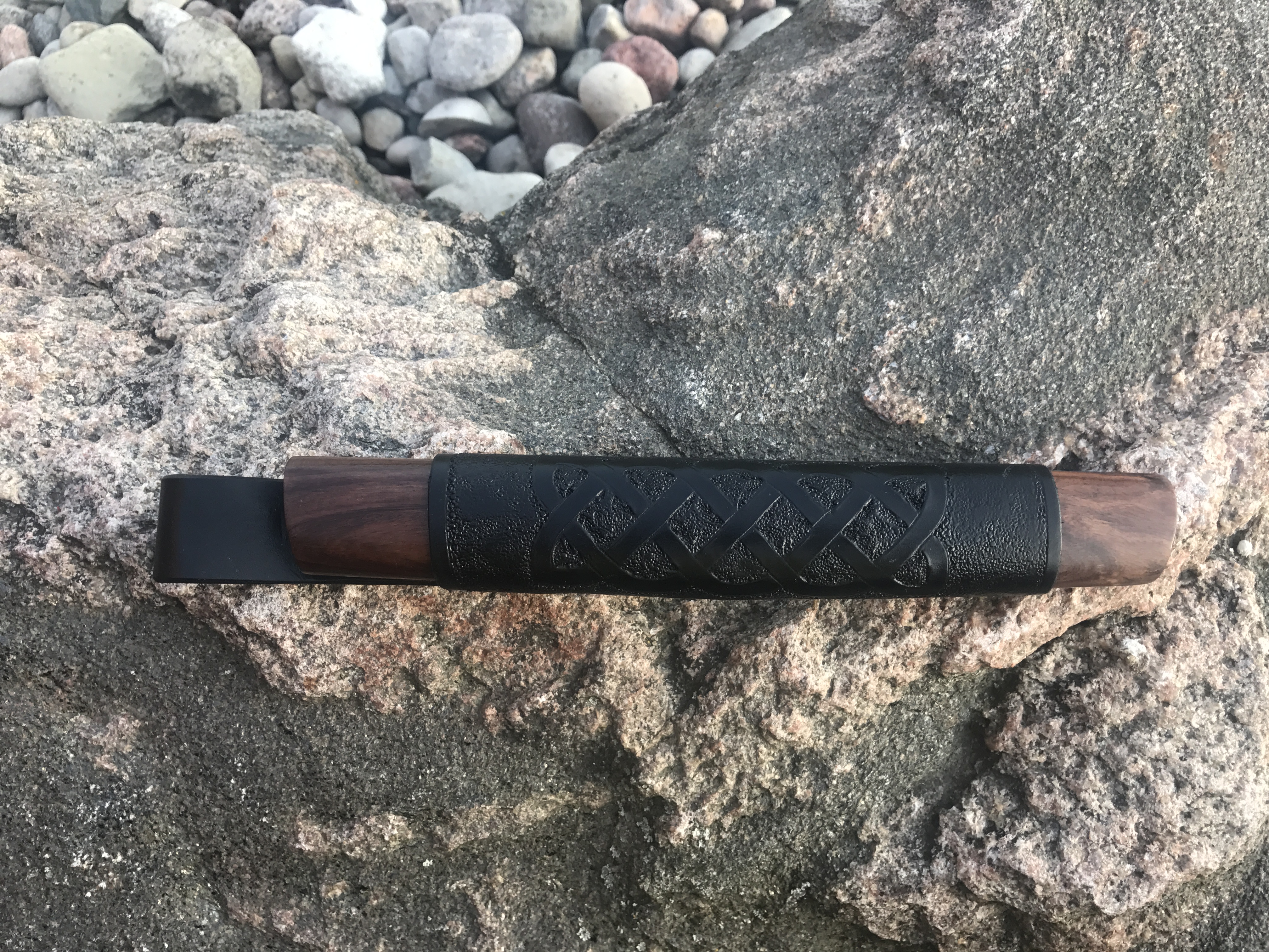

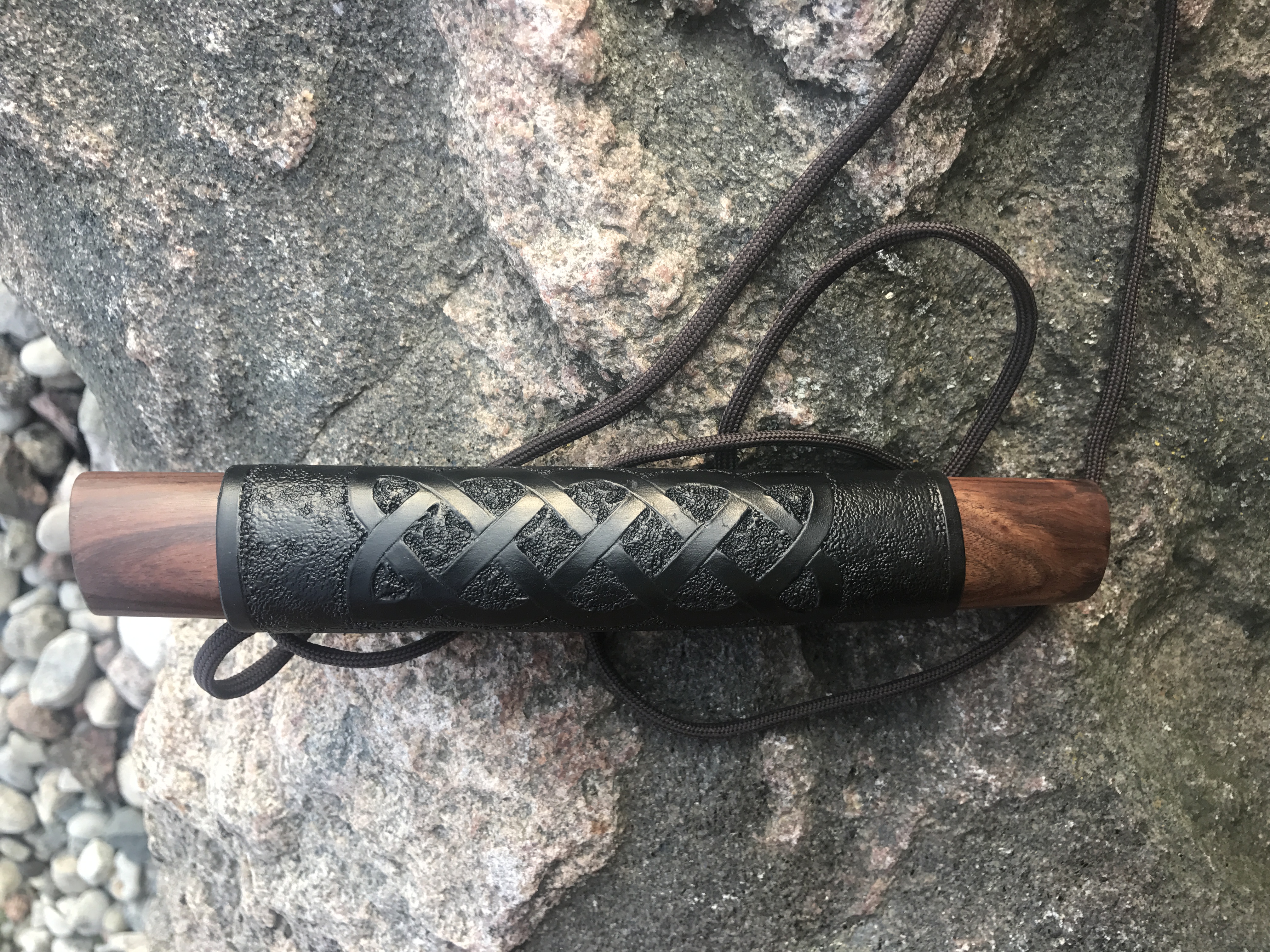

:hi: Užsakovas norėjo peiliuko- pagaliuko, gavosi štai kas:
Gležtė ELMAX, kietumas 61 HRC, grūdino Tomas, ilgis 83 mm, plotis 20,5 mm, storis prie rankenos 3,8 prie smaigalio 0,35mm, pirmą kartą nuolydžius dariau "iš rankos" :D gavosi visai neblogai, reikės ir toliau mėginti, visai patiko
Kotas ir makštis palisandras ir melchioras, koto ilgis 105 mm, bendras ilgis 202 mm. Palisandro daugiau nenaudosiu, nes nuo jo dulkių atsidūriau ligoninėje po lašelinėmis :down:
Įmautė natūralios idos
Nr. 69

Selfio su užtinusiu nuo alerginės reakcijos veidu, estetiniais sumetimais, neprikabinu, bet patikėktite, vaizdelis baisokas buvo :oops:
StandartinėParašytas: 2019-06-11- 23:46
Pranešimai: 10819
Užjaučiu dėl alerginės reakcijos, labai nemalonus dalykas. :(
O peiliukas gavosi :liuks2:
