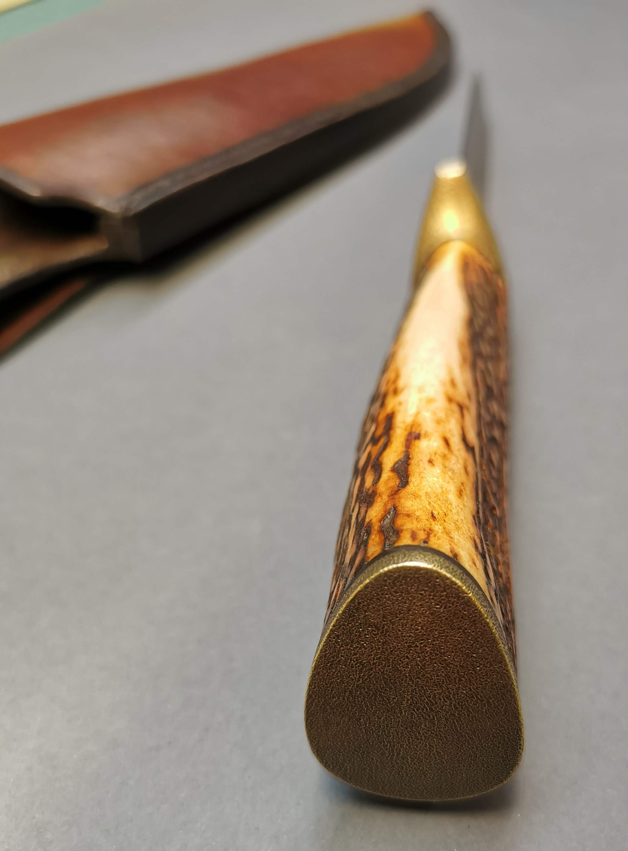

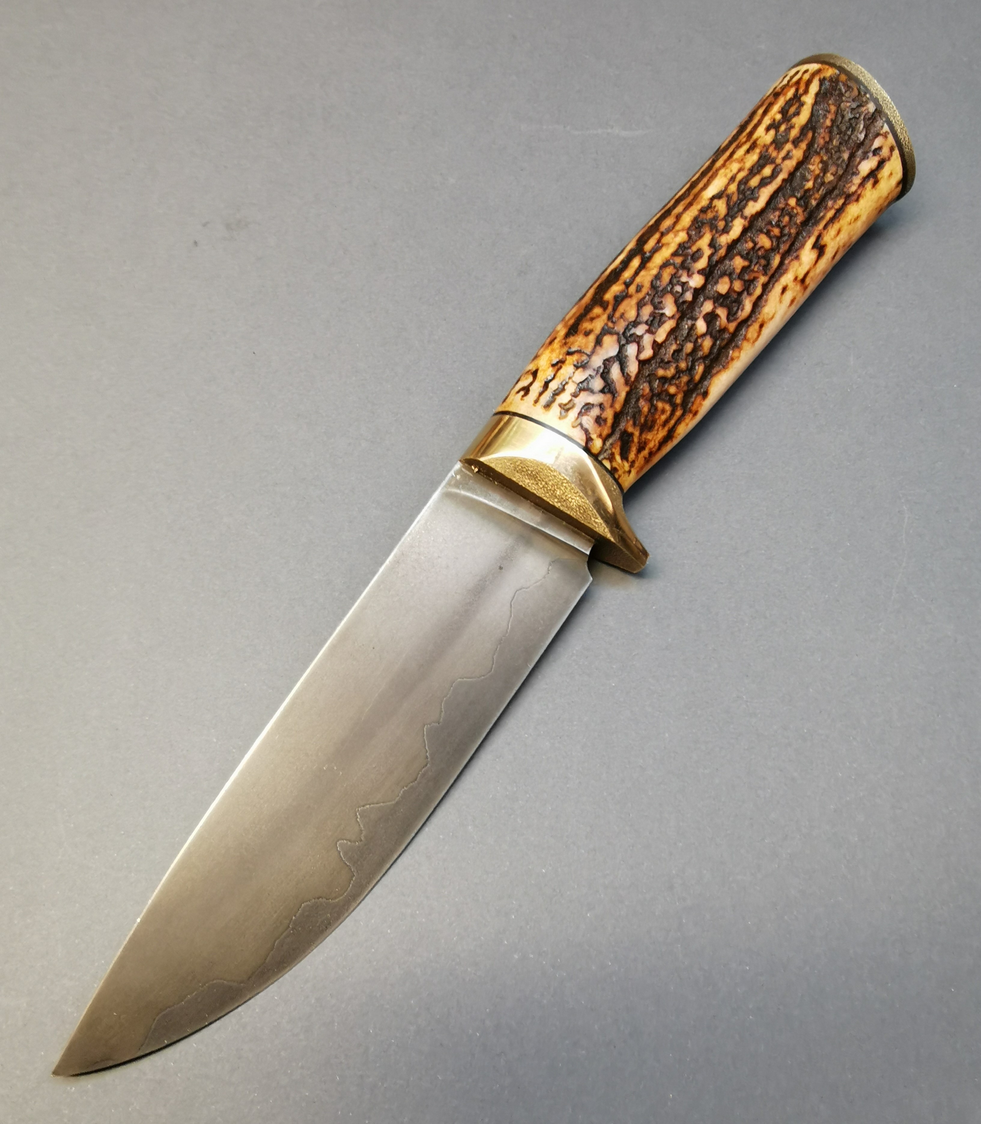

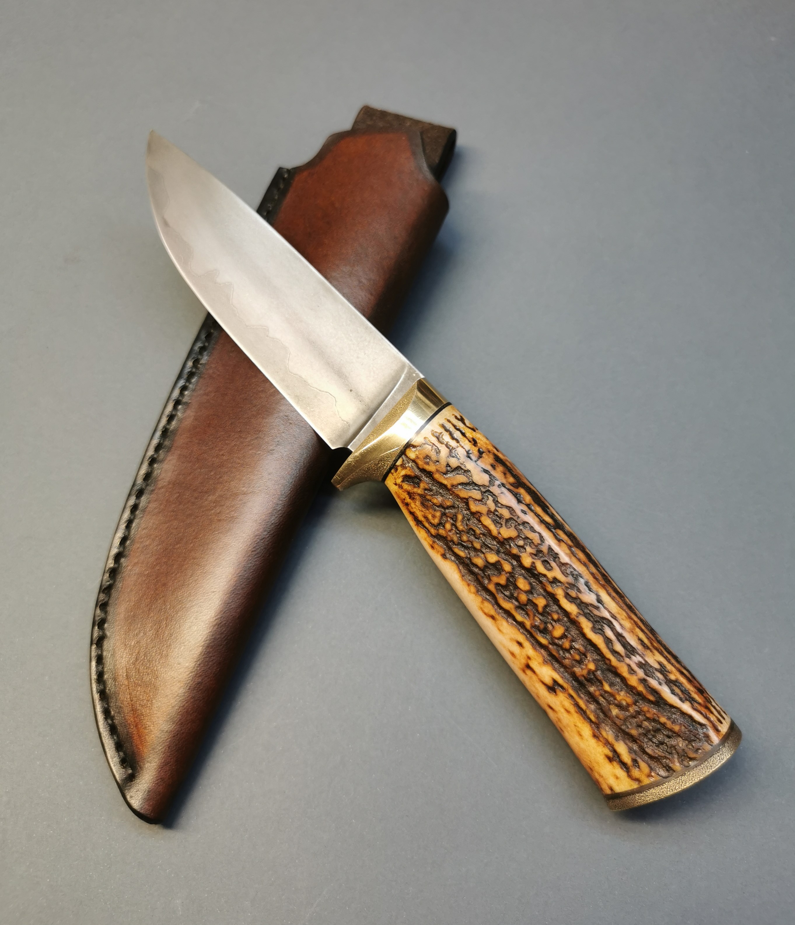

StandartinėParašytas: 2020-07-14- 21:03
:hi:

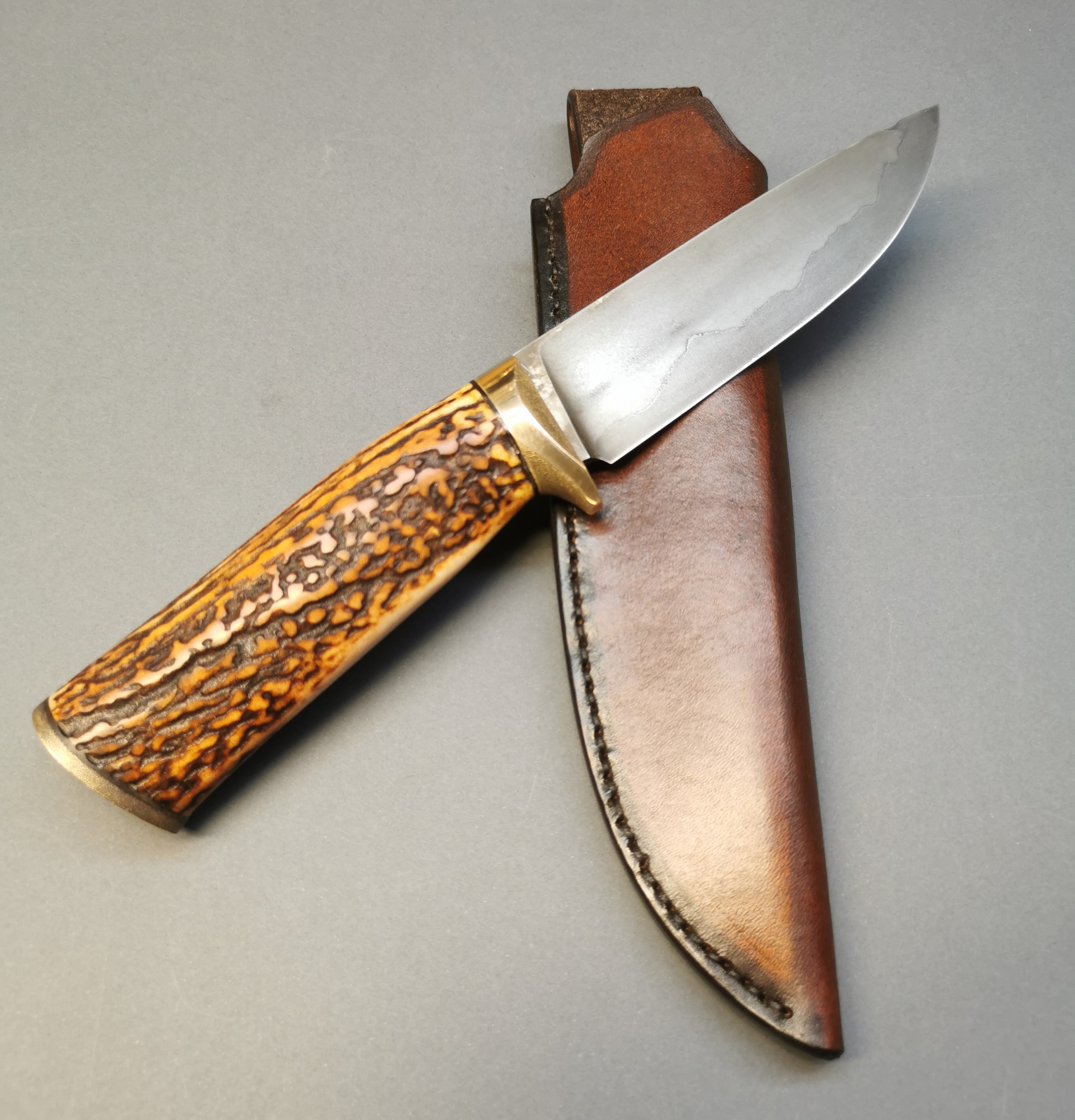

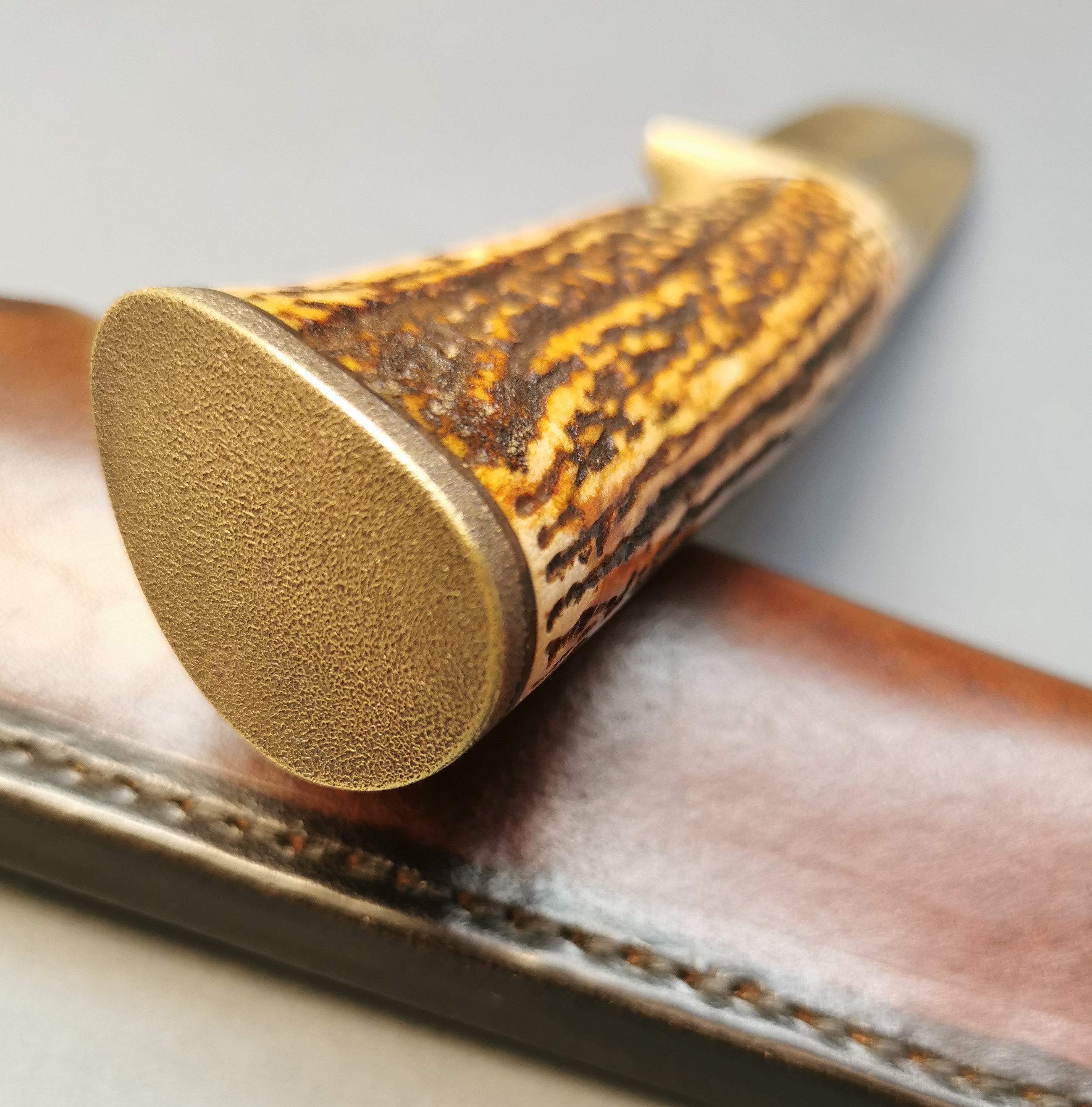

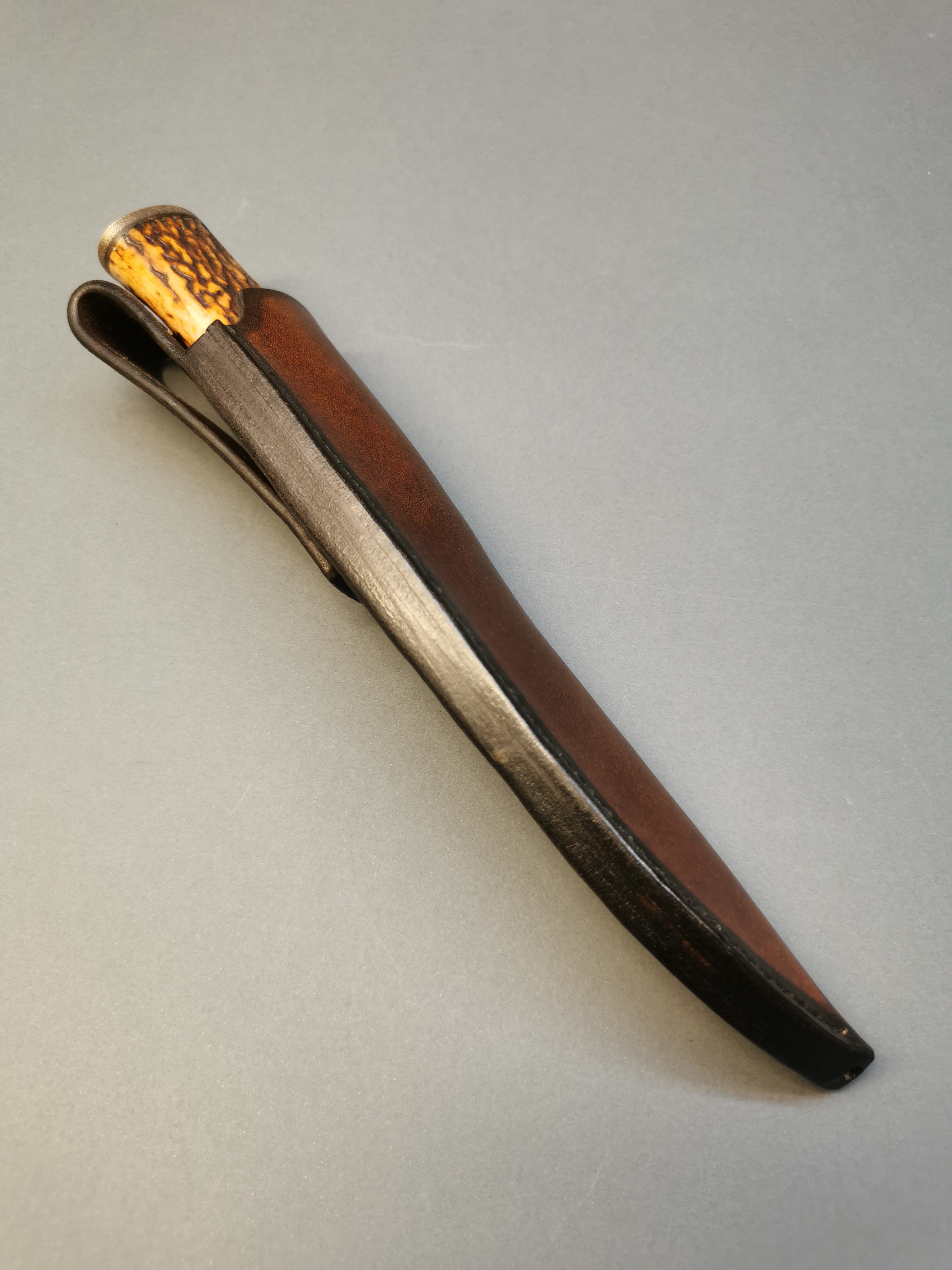

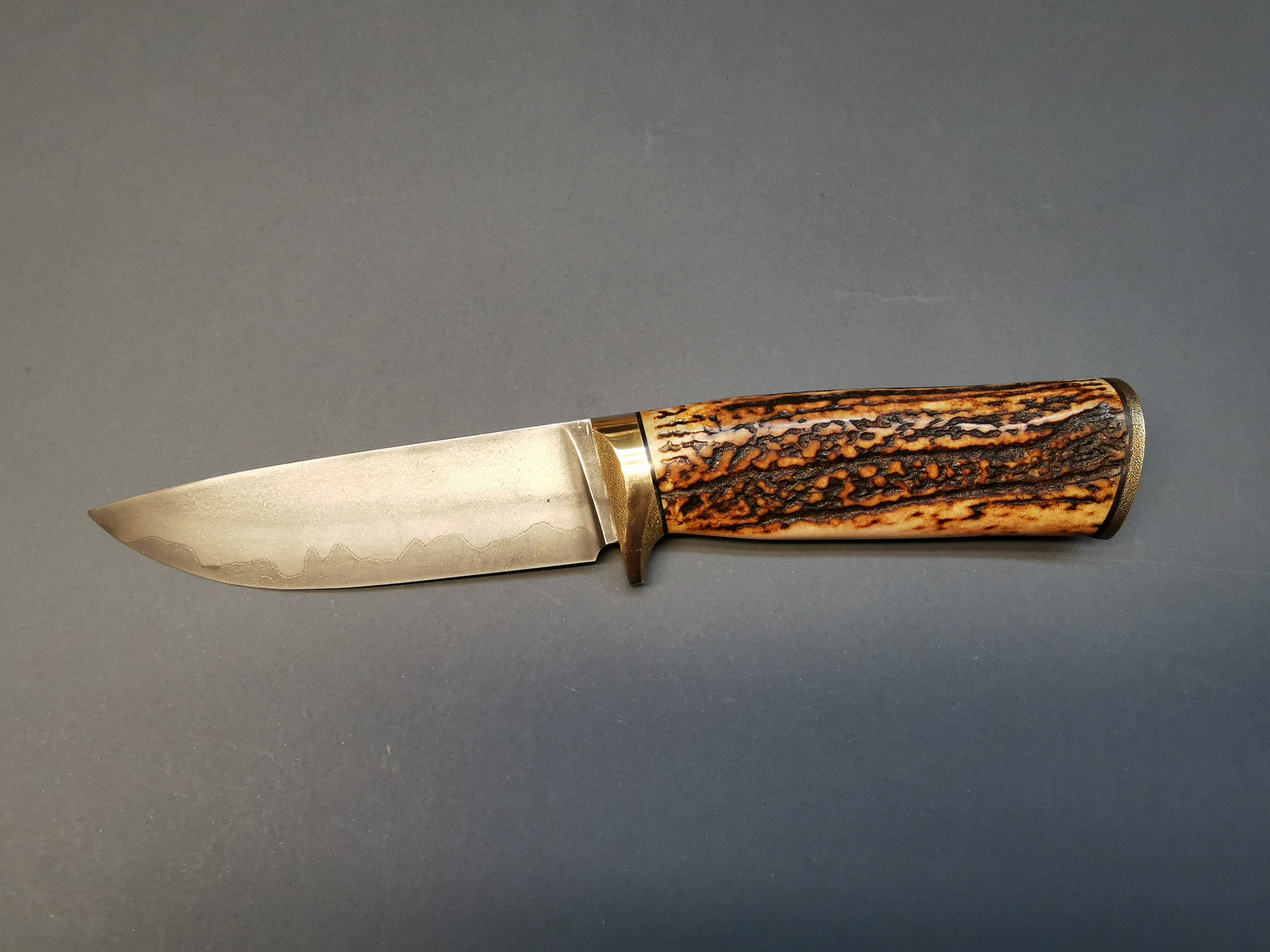

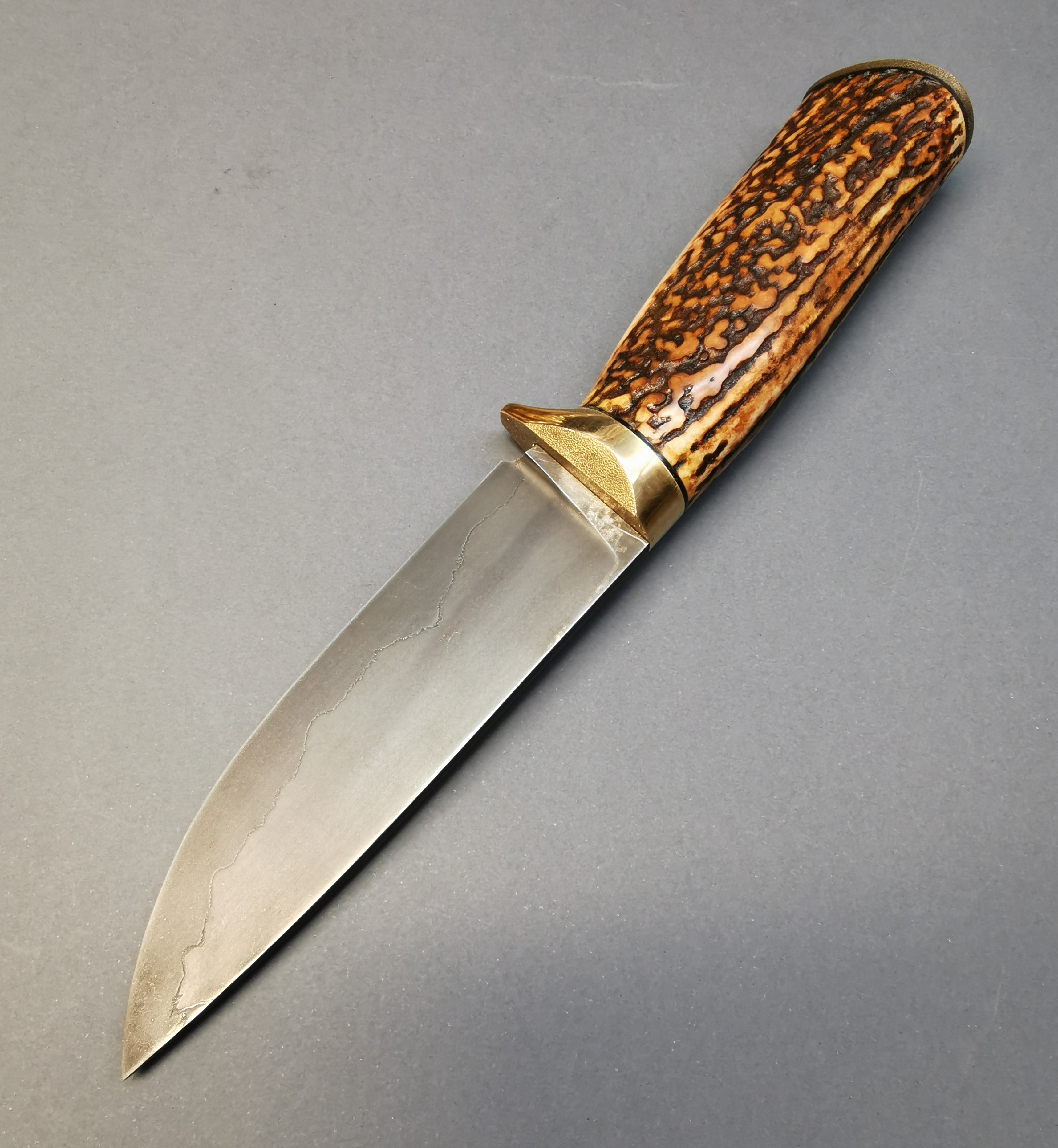

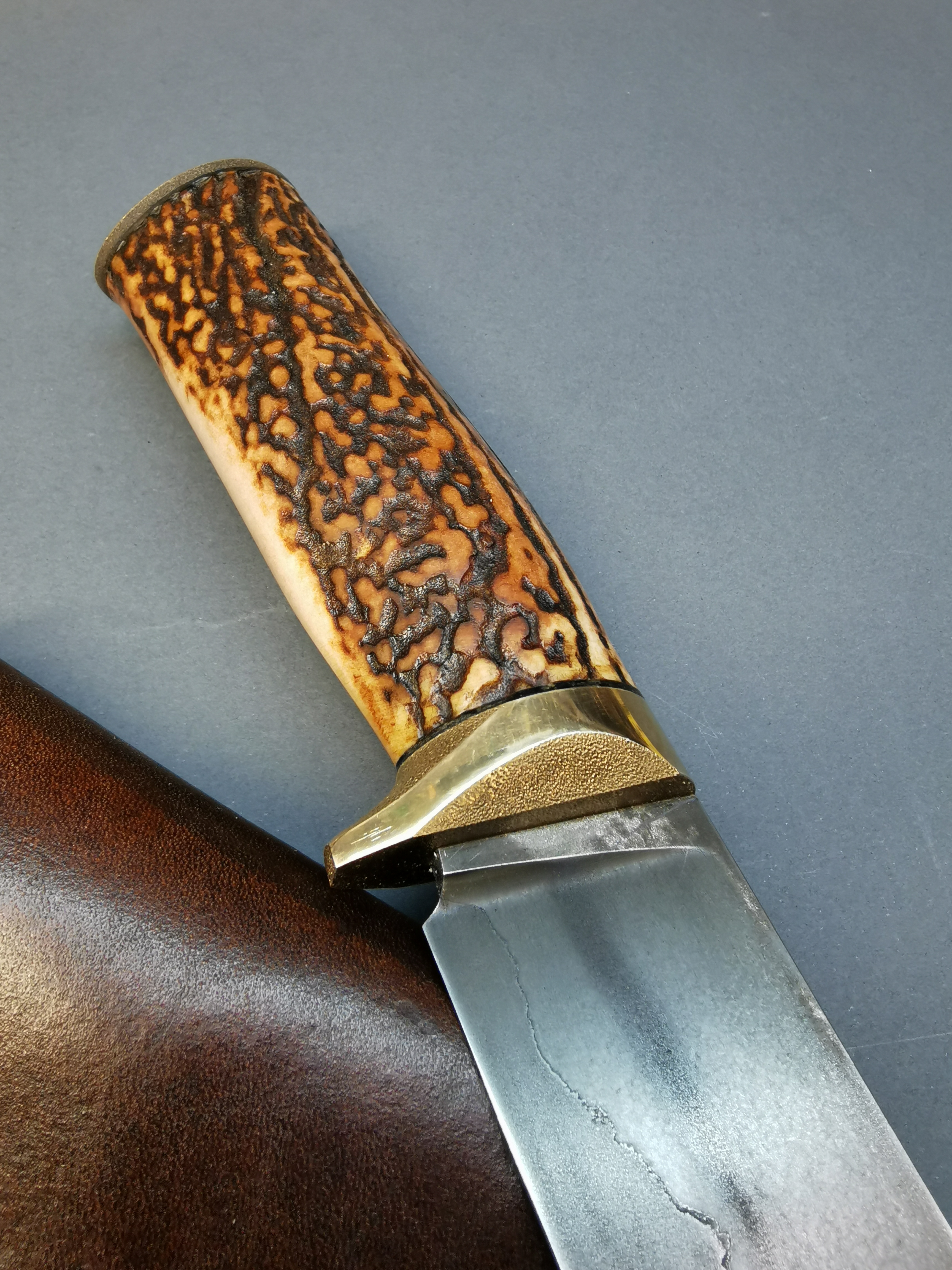

Nr.77
Bendras ilgis - 250mm.
Geležtė - 125x34x4,5mm., laminatas G65-U10-G65.
Rankena - 125mm., bronza, G10, elnio ragas (dėkingas gabalas, nes mažai reikėjo koreaguoti) padengtas karnaubos vašku.
Dėklas iš augalinio rauginimo odos.

Su "speniu" rankena atrodė įdomiau, bet dabar visiems bus patogesnė. ;) Gerai padirbėjai. +1
StandartinėParašytas: 2020-07-14- 23:28
:liuks:Nu va, ir dėklas žmoniškas.

Prašyčiau apie "spenį" plačiau :) ( nes jo čia nesimato)
StandartinėParašytas: 2020-07-15- 20:39
Pranešimai: 10817
pasal rašė:
Buvo natūralus rago išsikišimas rankenos apačioje, kuris vizualiai atrodė įdomiai, bet daugeliui čiupinėjusiu nebuvo patogus. Todėl Leonardas jį nudrožė. Rankena su "speniu" liko neįamžinta. 8(

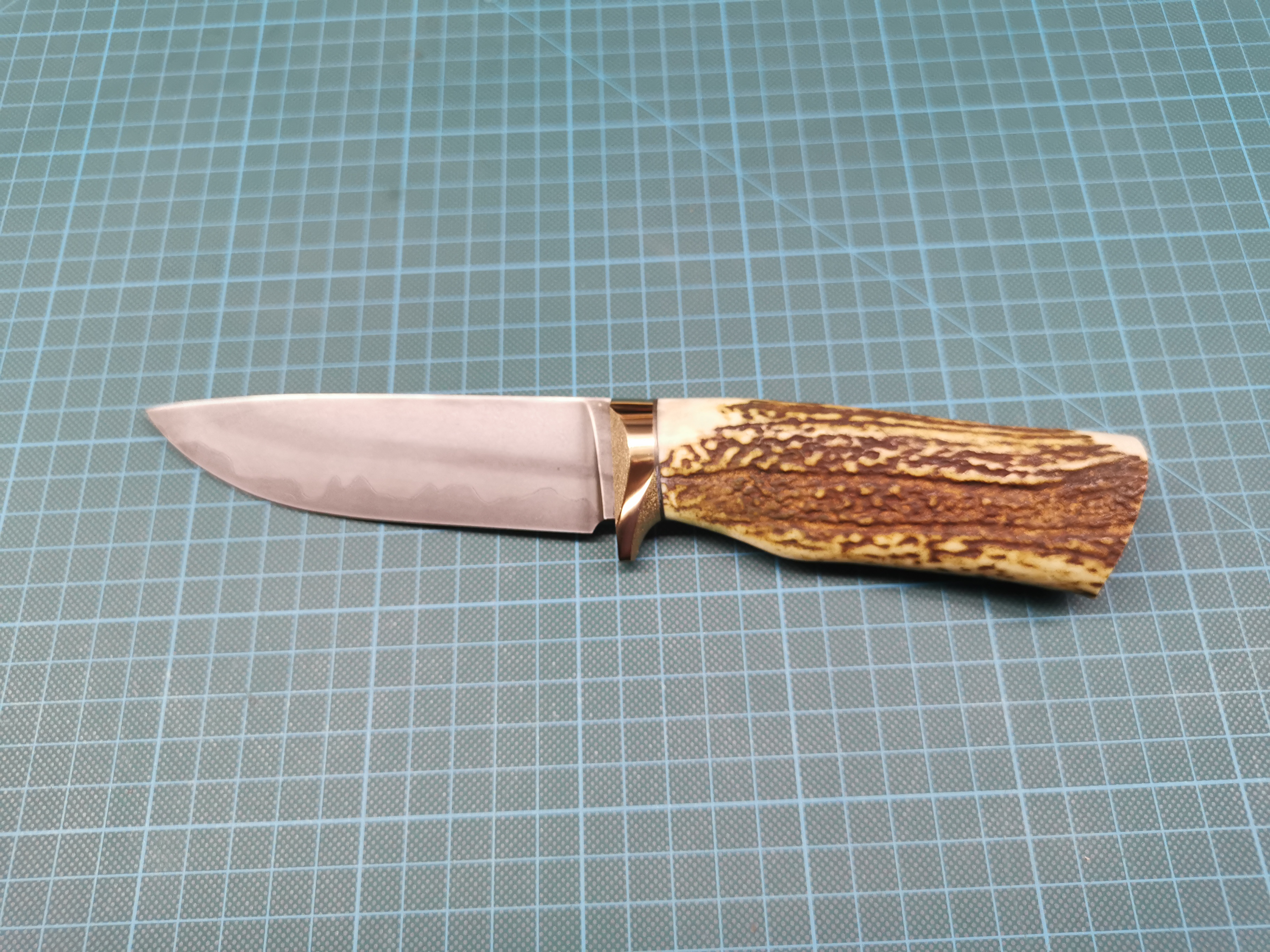

Klysti ,Vladai, esu Įamžinęs ir su speniu

Aišku.O su kuo tamsinat nušlifuotas rago vietas?
StandartinėParašytas: 2020-07-16- 8:18
pasal rašė:
Su odos dažais.

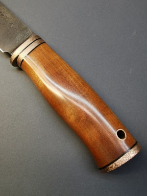

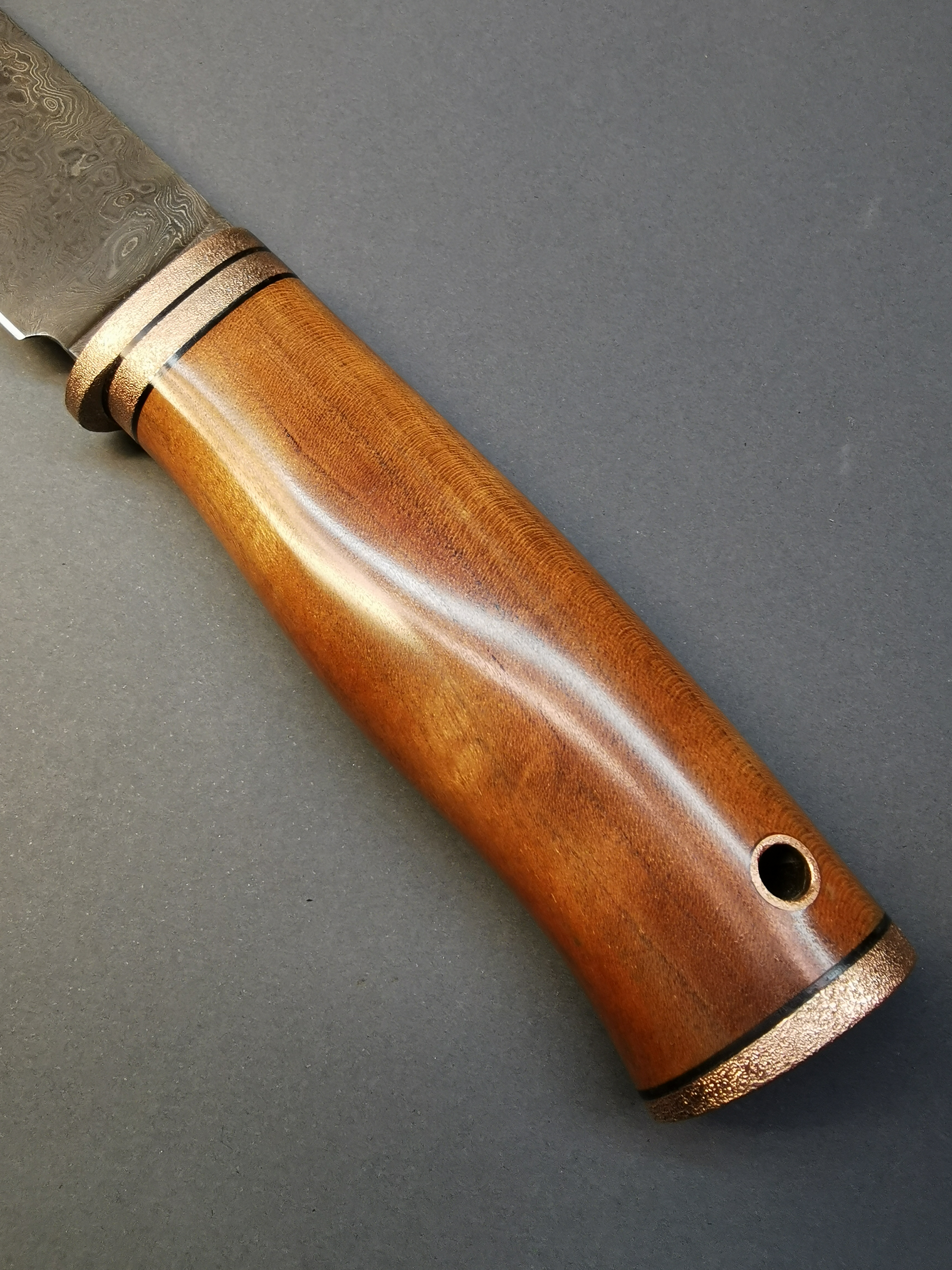

StandartinėParašytas: 2020-07-21- 14:47

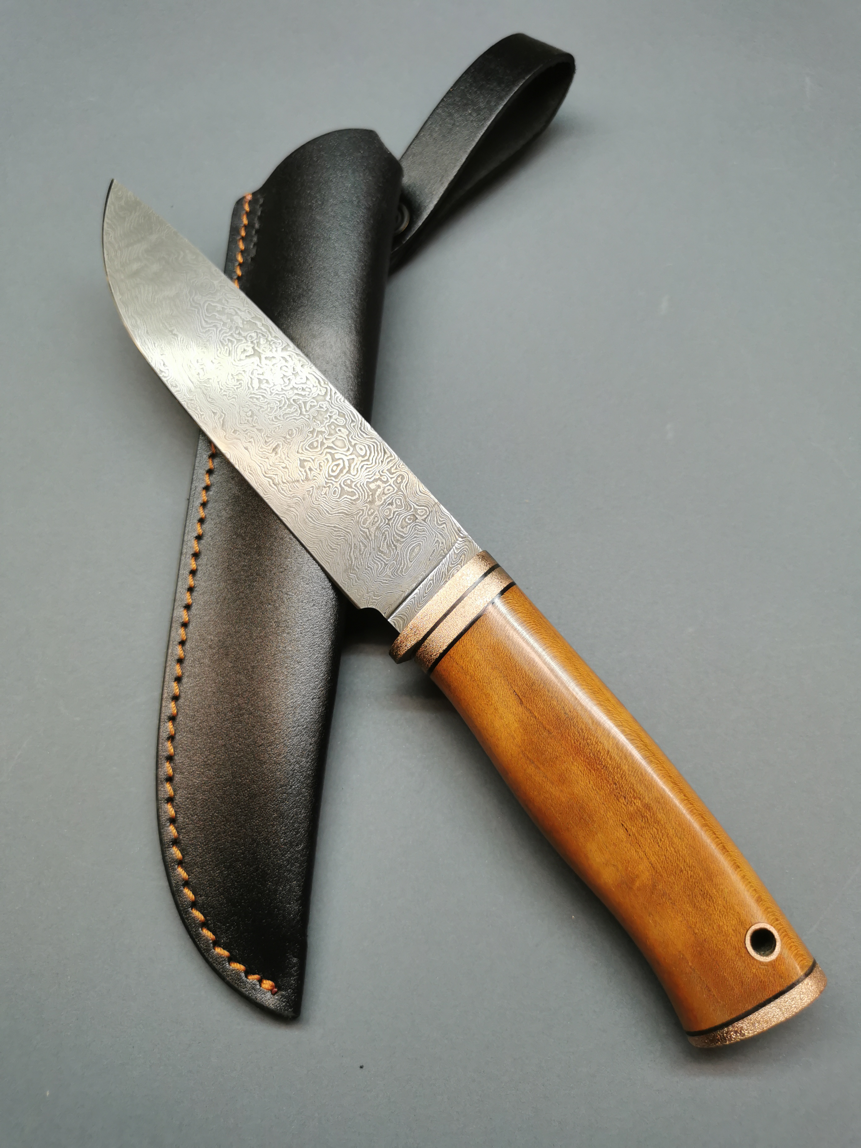

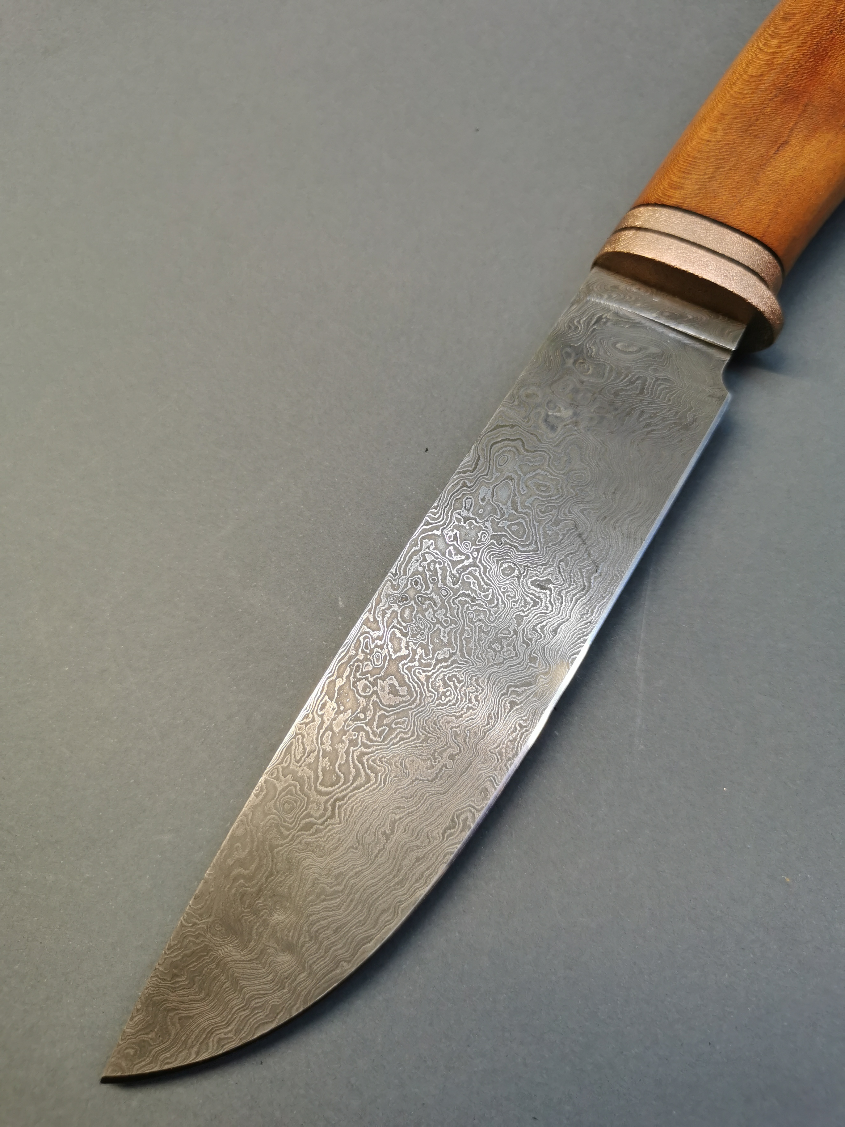

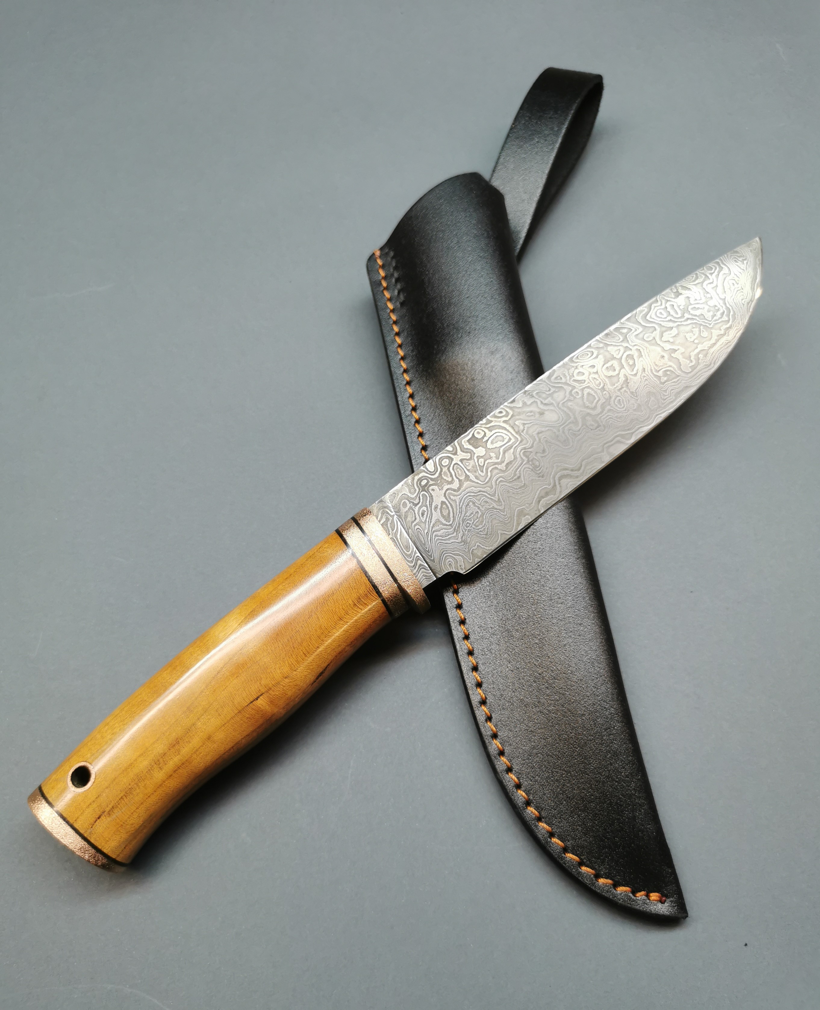

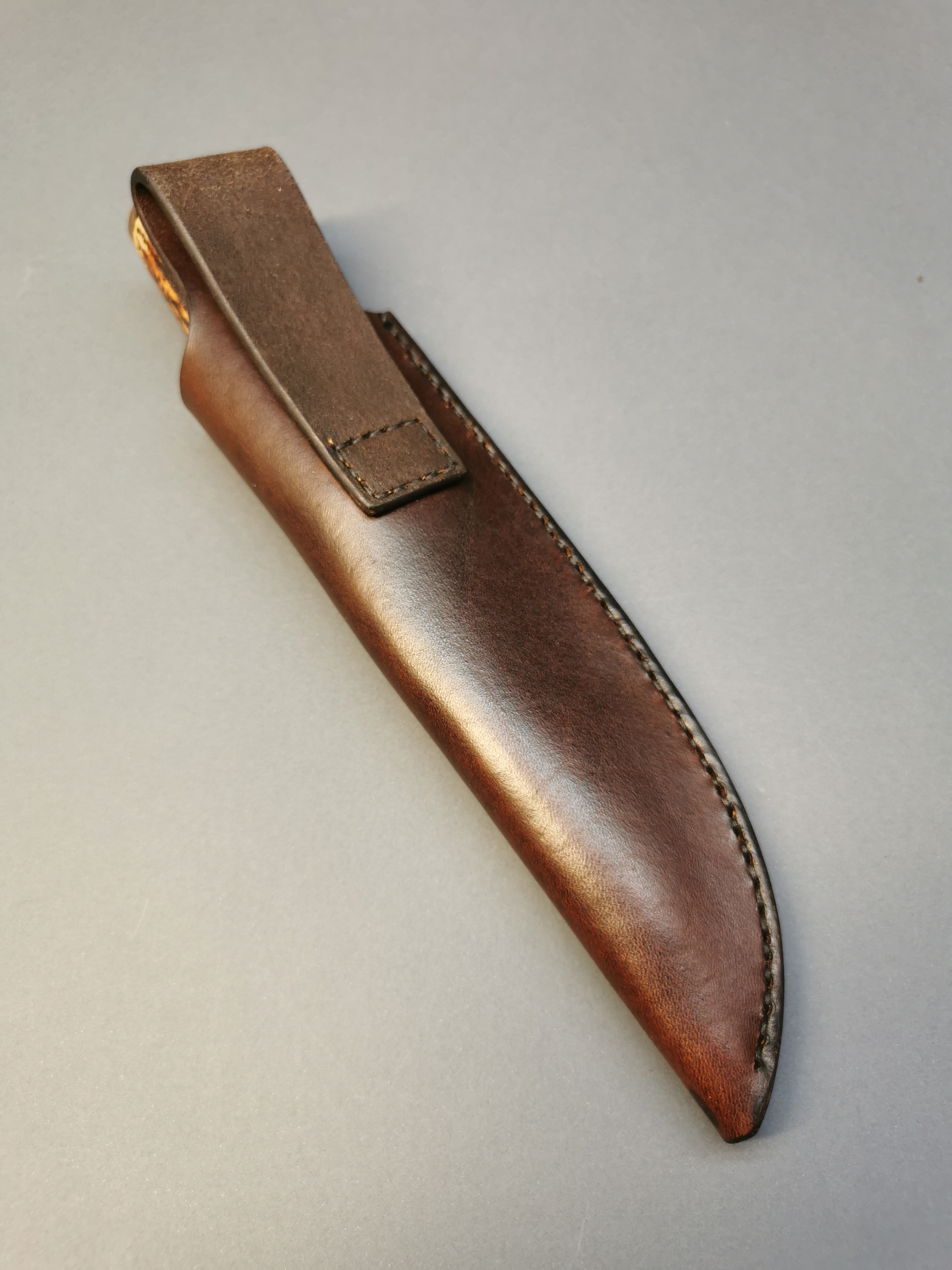

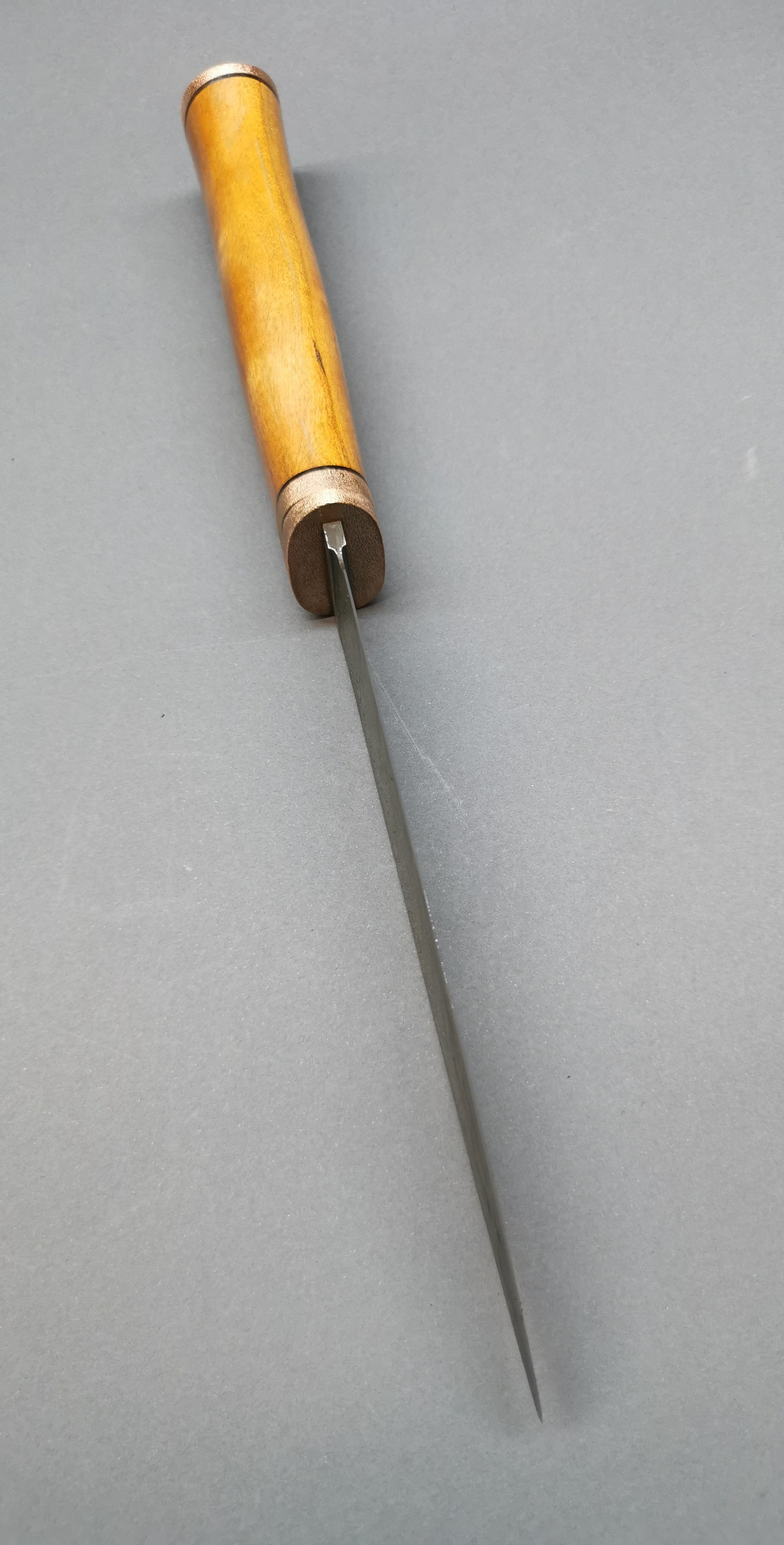

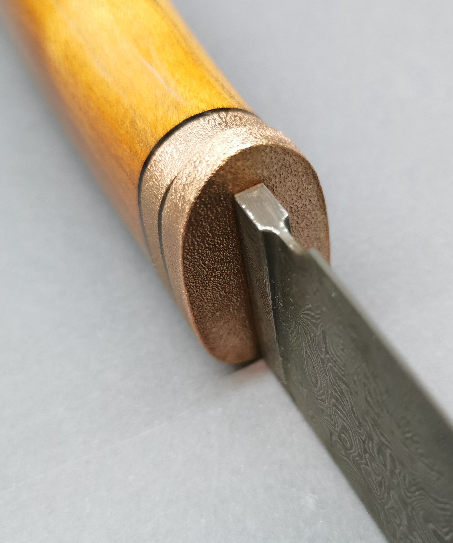

:hi:

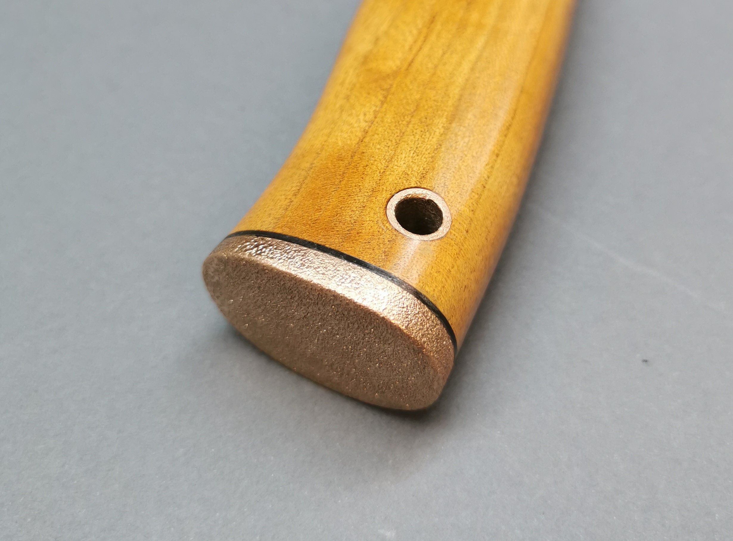

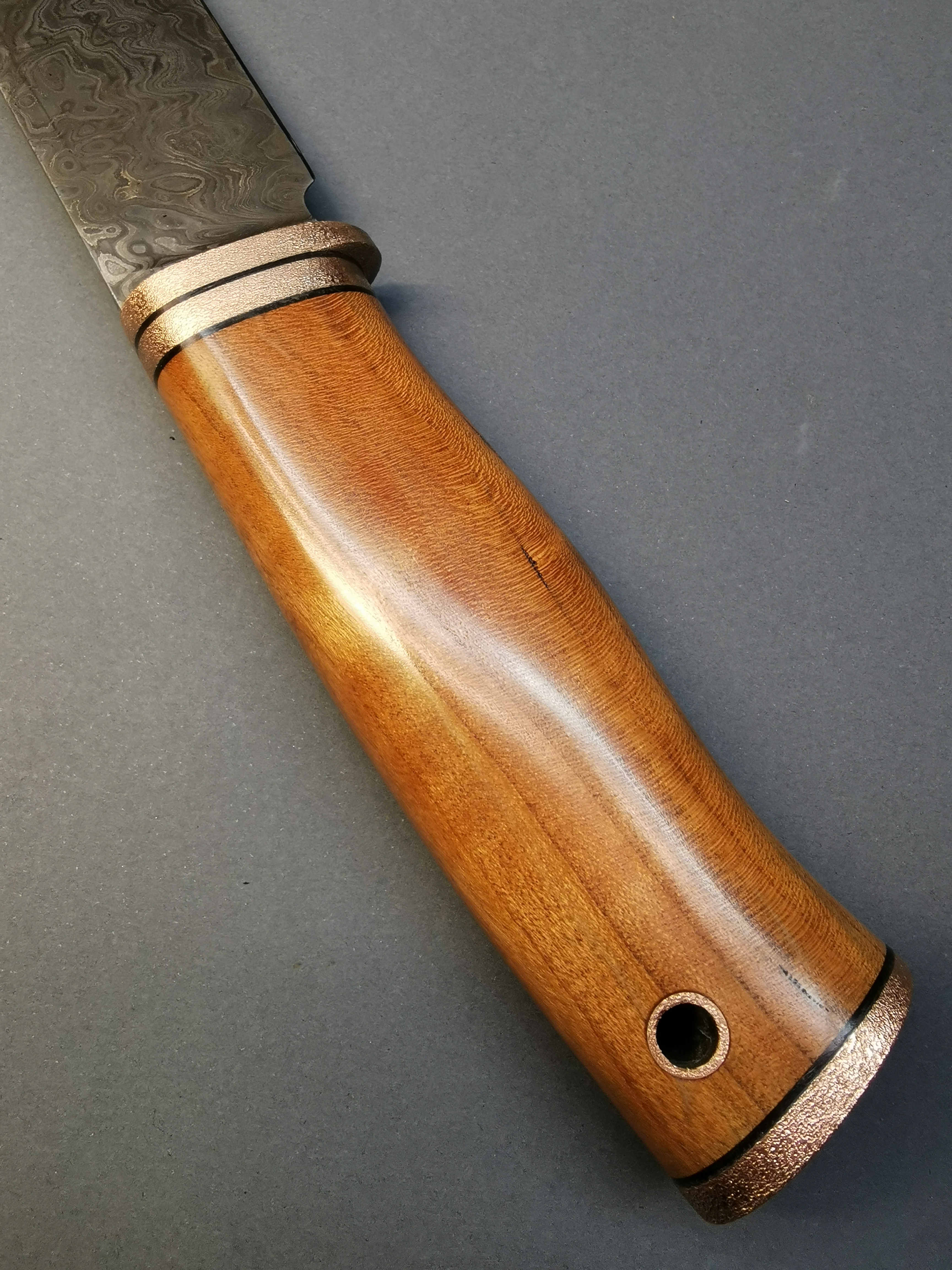

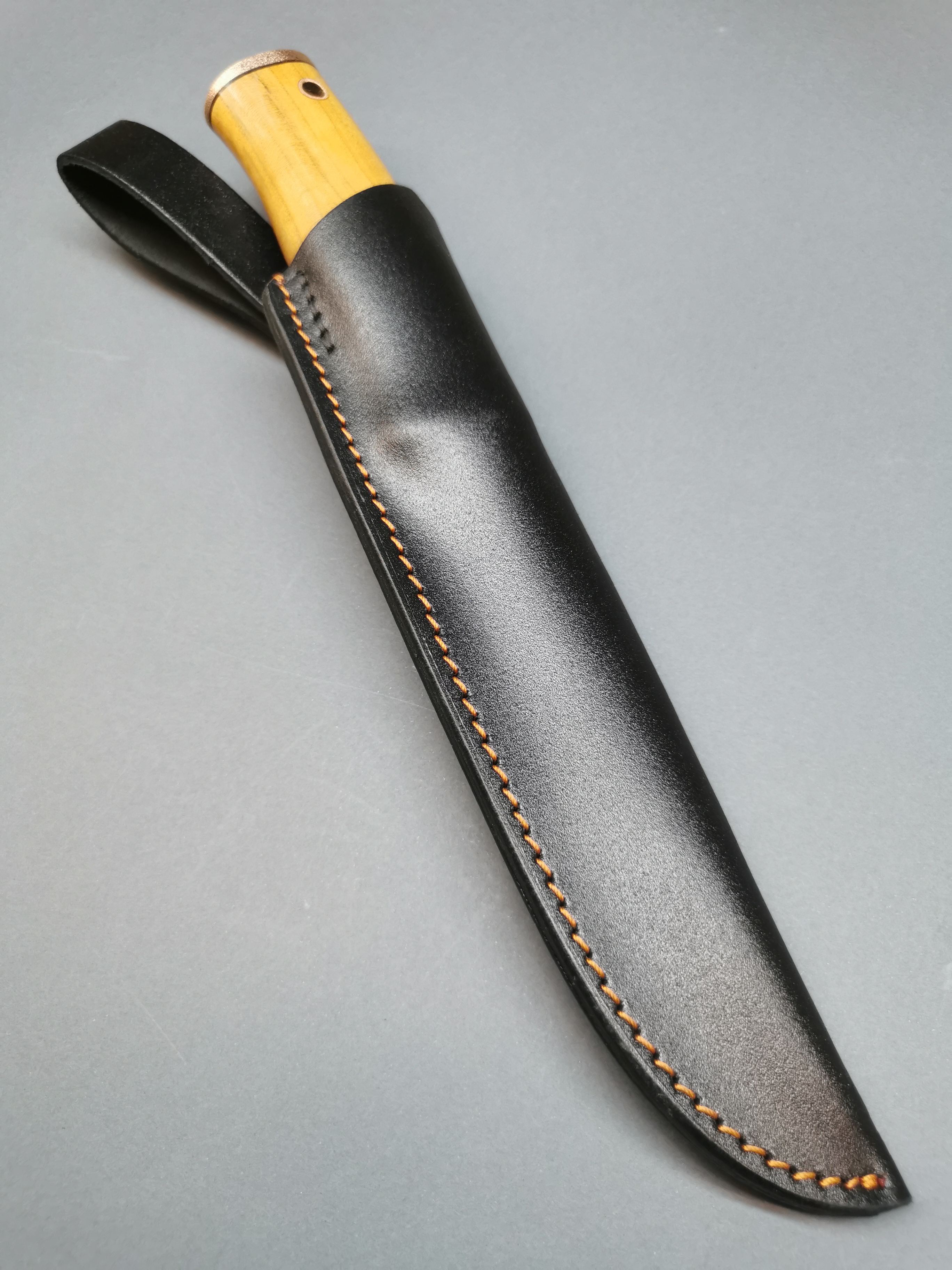

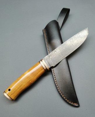

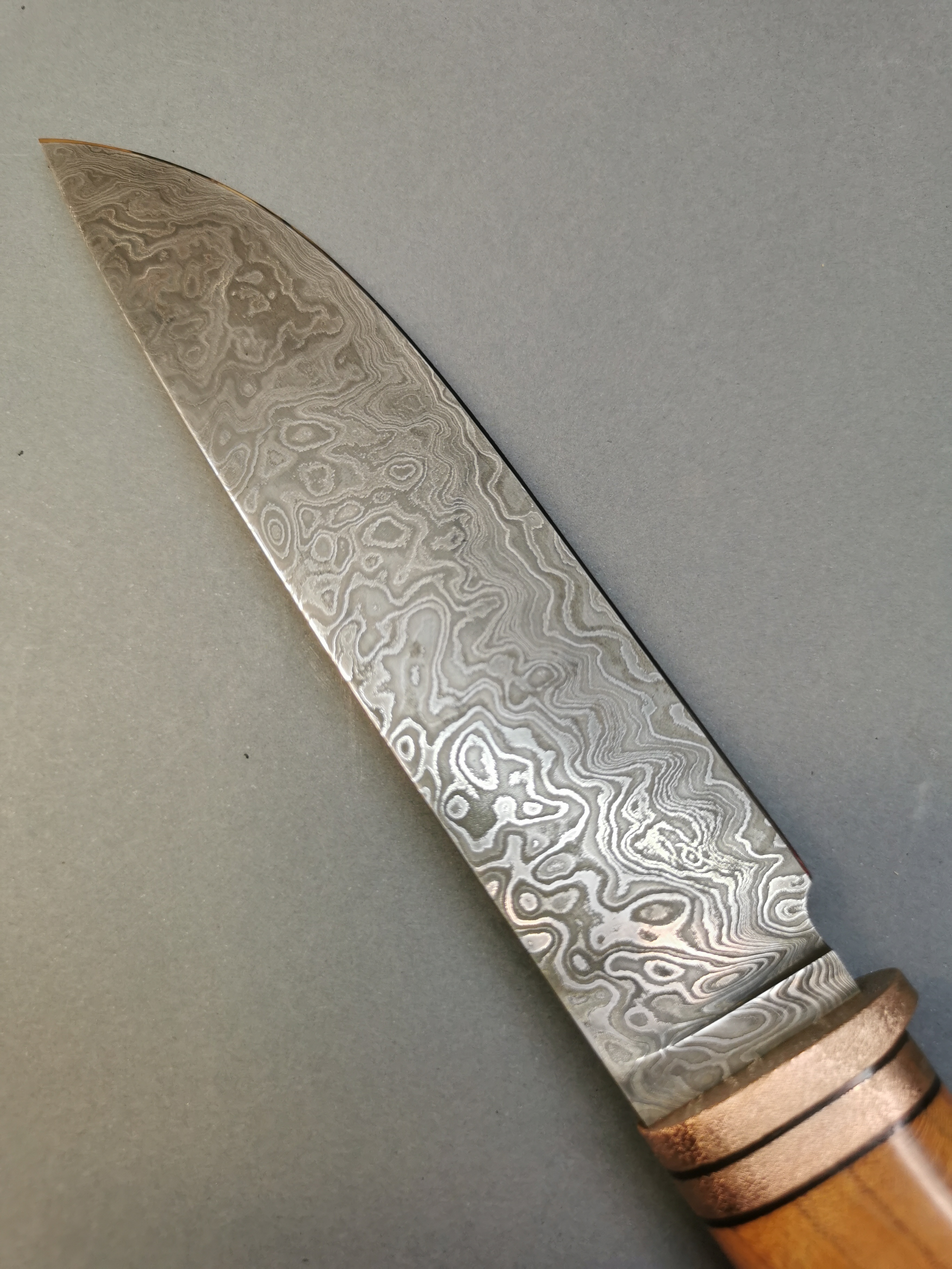

Nr.78
Bendras ilgis - 290mm.
Geležtė - 160x35x4mm., ШХ 15б, У8, 12ХН36.
Rankena - 130mm., varis, G 10, raudonmedis. Užbaigimas - danish oil, karnaubos vaškas.
Įkotės tvirtinimas kiauryminis, suveržiant M5 veržle.
Dėklas - cheminio rauginimo oda.

Be komentarų. +1

O aš, norėčiau paklausti, kam dėti tokį nesižiūrinti medį, prie tokių prabangiai atrodančių detalių?
Čia tik mano nuomonė.
