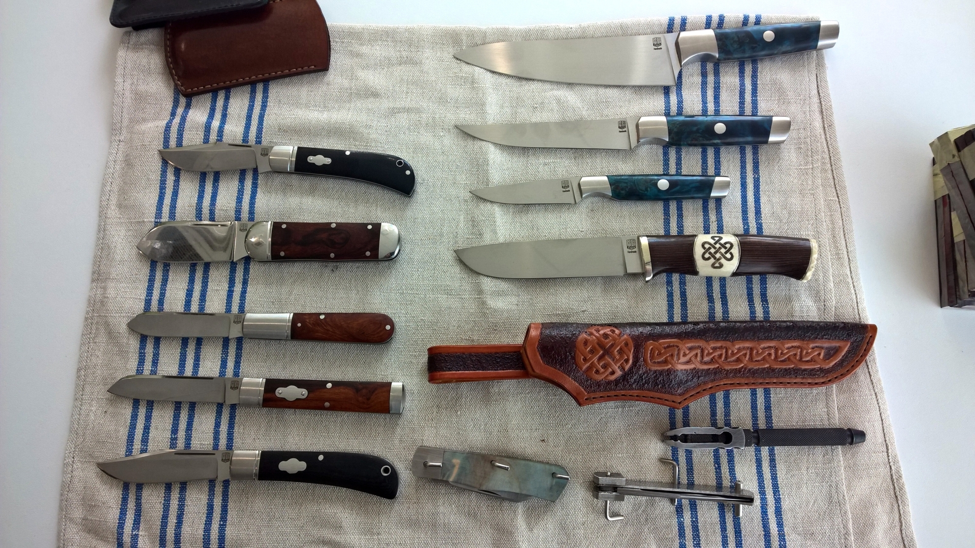

:hi: Kurie dalyvavo vakarykščiame susirinkime, jau matė, kitiems pristatau čia :)
Matėm. :liuks2:
20190427_15_40_09.jpg [ 1.67 MiB | Peržiūrėta 8742 kartus(ų) ]

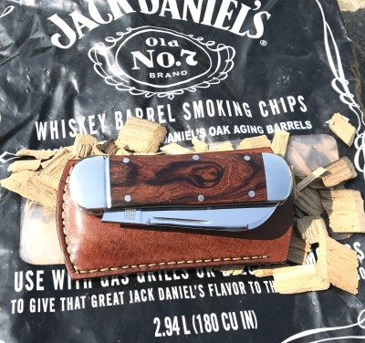

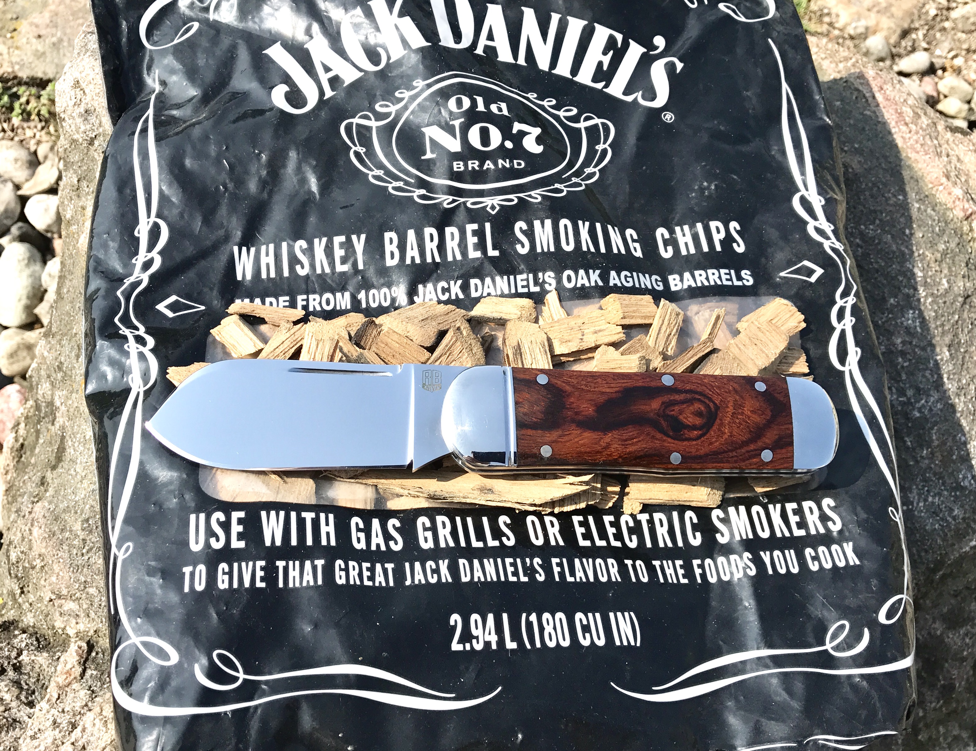

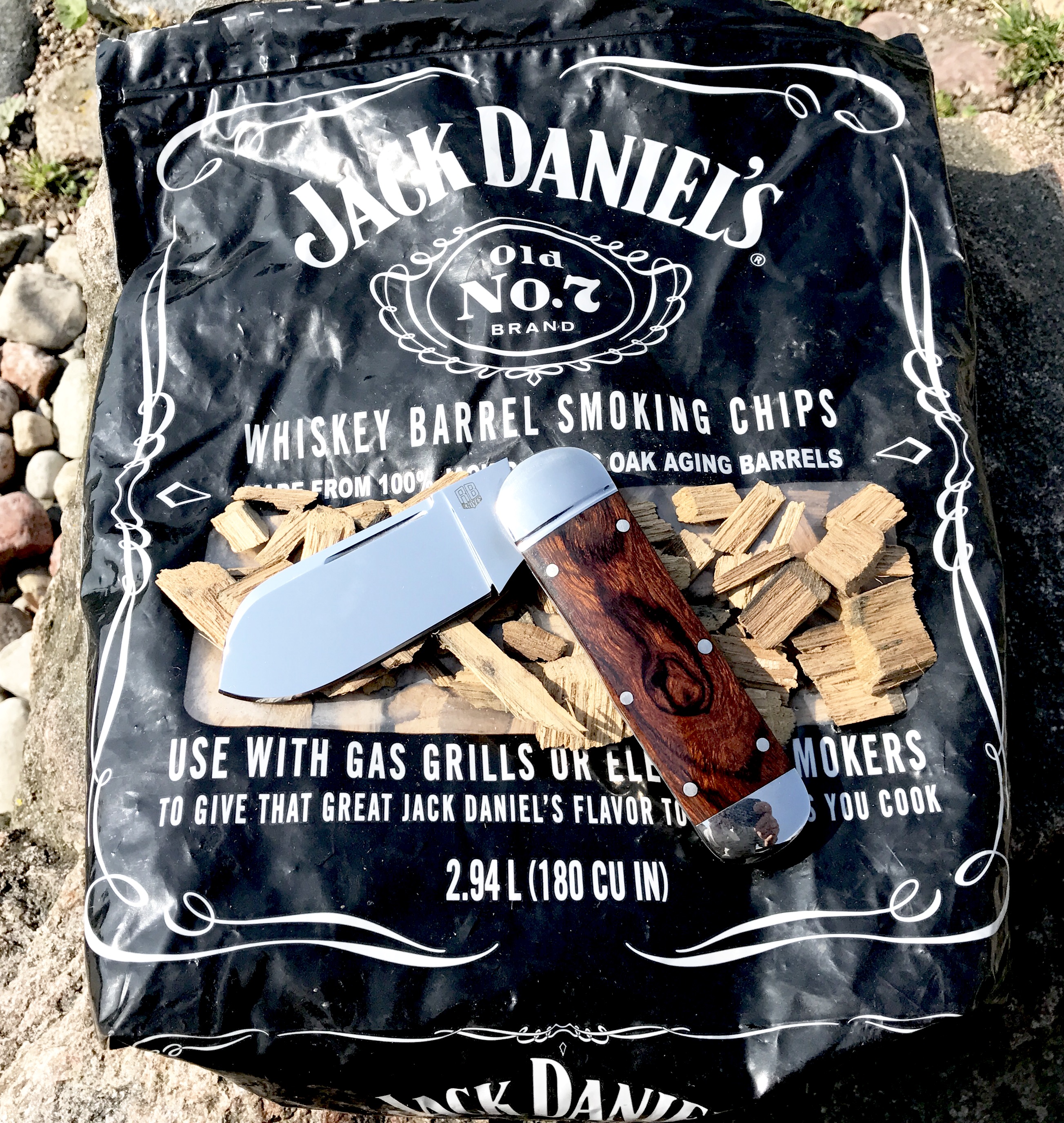

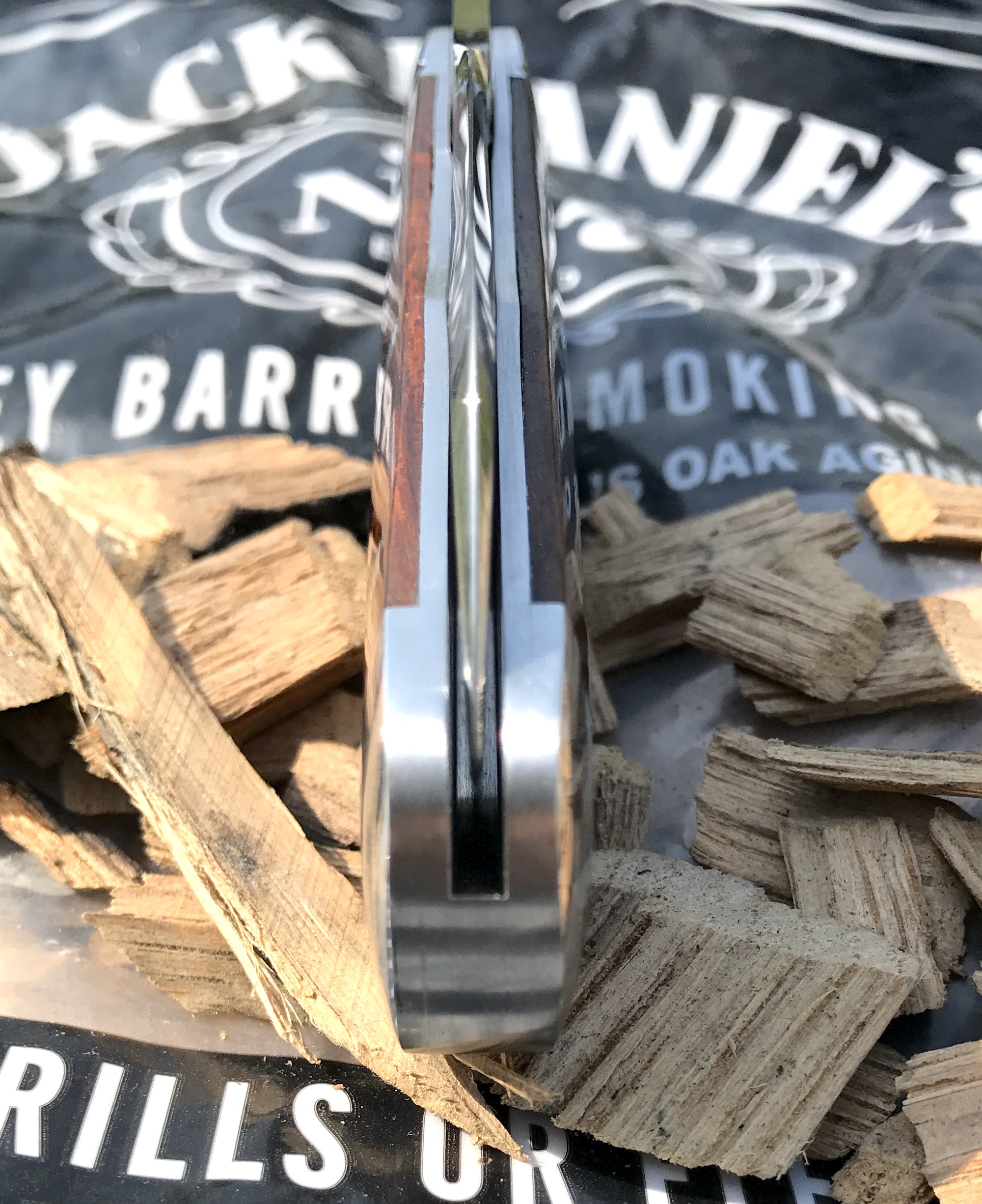

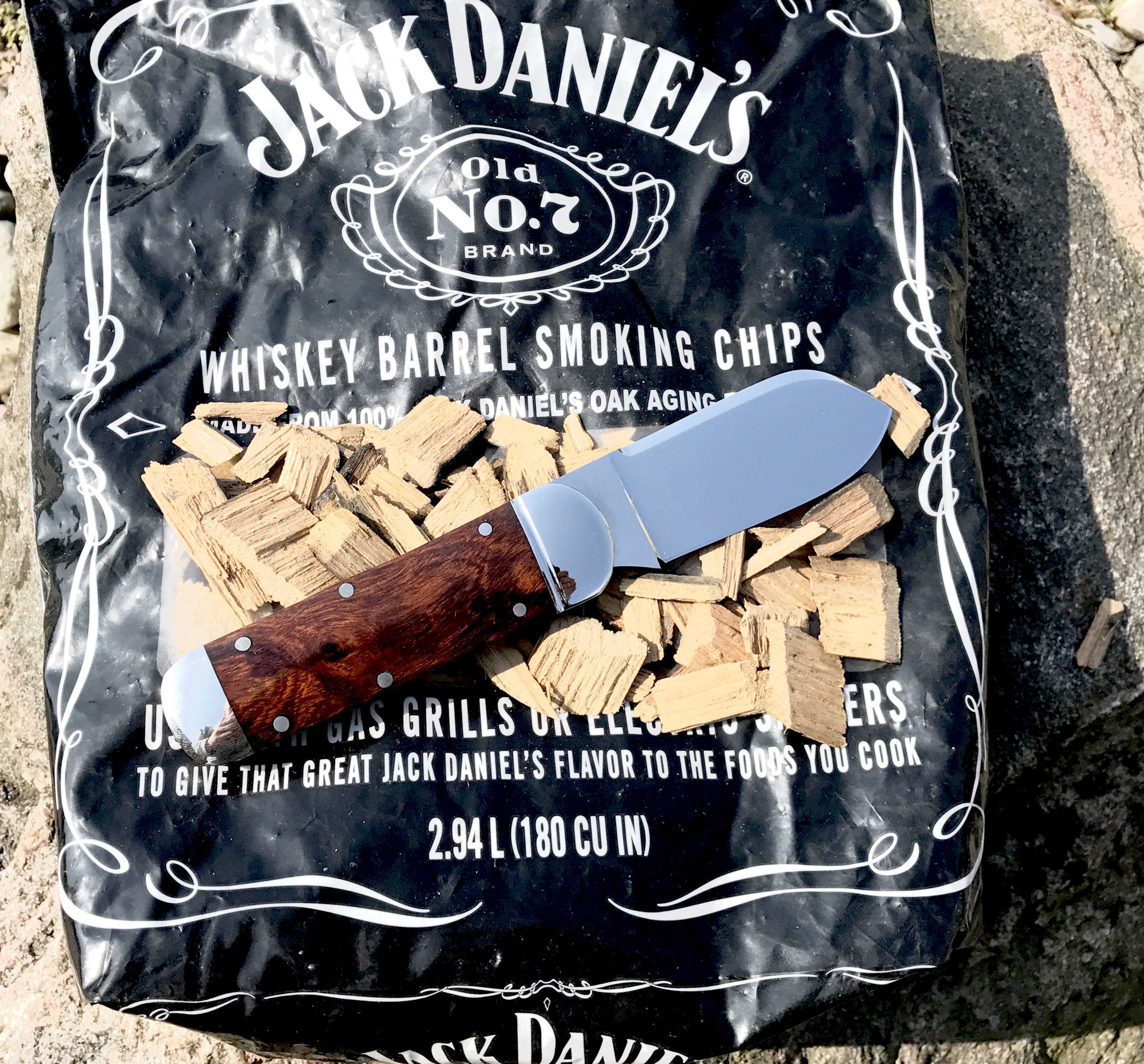

Elephant toenail:
Geležtė K 110 (D2), 74,9x31x2,85 mm, 60 HRC, grūdino Tomas;
Kriaunys nerūdeika ir dykuminė olnėja;
Dėklas augalinio raugimo oda.
Nr. 66
IMG_4887.JPG [ 2.11 MiB | Peržiūrėta 8740 kartus(ų) ]
IMG_4889.JPG [ 2.19 MiB | Peržiūrėta 8740 kartus(ų) ]
IMG_4890.JPG [ 1.92 MiB | Peržiūrėta 8740 kartus(ų) ]
IMG_4892.JPG [ 1.02 MiB | Peržiūrėta 8740 kartus(ų) ]
IMG_4895.JPG [ 1.34 MiB | Peržiūrėta 8740 kartus(ų) ]
IMG_4894.JPG [ 1.95 MiB | Peržiūrėta 8740 kartus(ų) ]

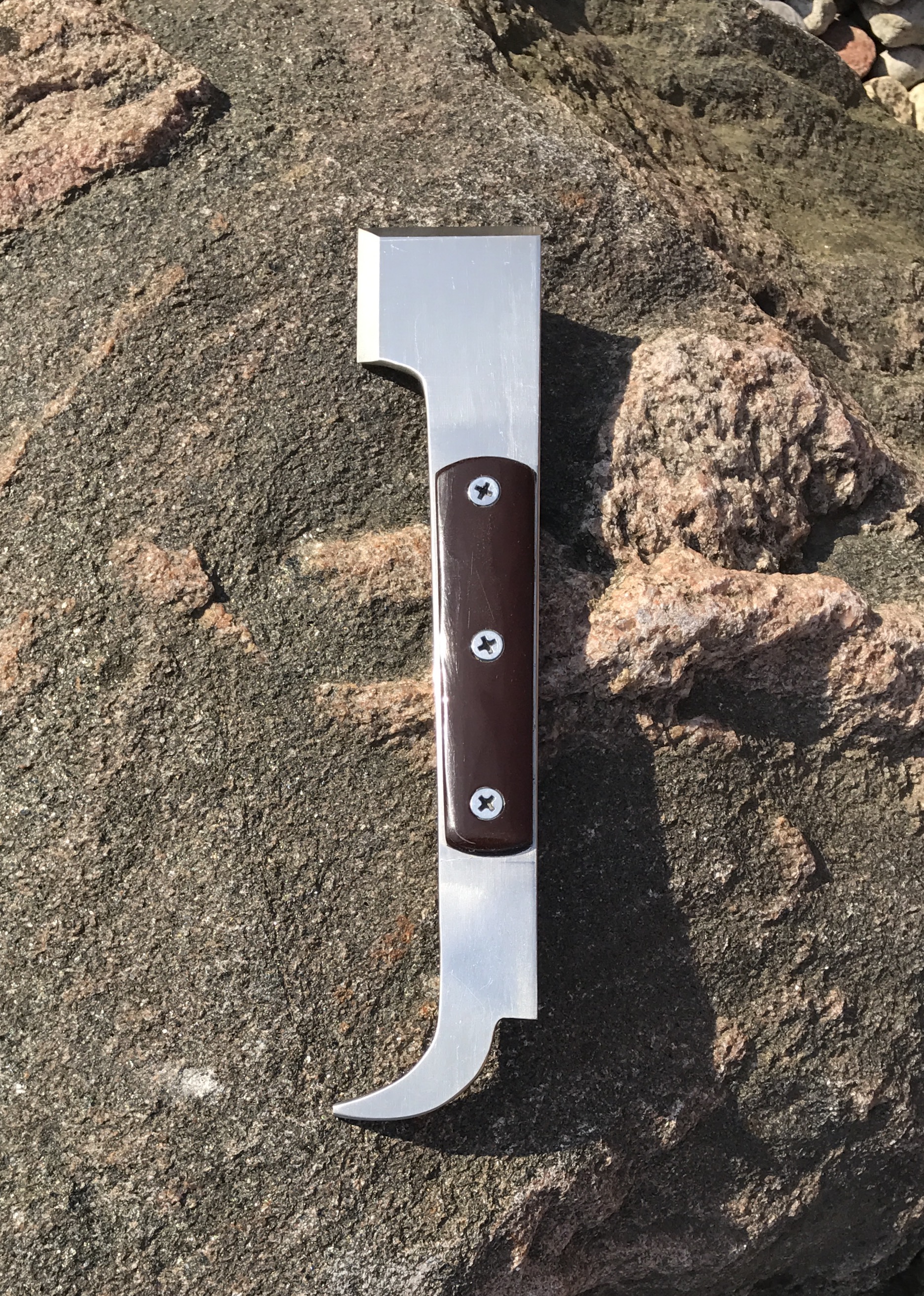

:hi: Nors ir ne peilis, bet visvien aštrus įnagis, tai nusprendžiau parodyti :D
IMG_4952.JPG [ 1.96 MiB | Peržiūrėta 8407 kartus(ų) ]

:) :D XD Ne ninzėms, dar baisiau- bitininkams. Čia bitininko kaltas, skirtas vaškui nuo korių rėmelių nuvalyti, ir rėmeliams pakelti.

Na aš irgi ne bitininkas, bet teko kelis kartus dūlį papūsti.. norėjau paklausti, pats idėjos autorius ar pagal užsakymą darei.. nes man rusiškas šyr patriebo skardinis kaltelis atrodo ir daug prasčiau, bet pasirodė praktiškesnis. Nes toks daiktas dažnai naudojamas kaip laužtuvas ir smailus kablys turėtų gadinti korius. Metalas pakankamai stotras sunku įspraust turėtų būti. Dažnai su tuo įnagiu tenka nuskutinėti pikį tai ir pjaunanti plokštuma ilgesnė atrodytų praktiškai.. nors gal klystu :D

Dariau pagal pavyzdį, kuris buvo kopijuotas nuo šitokio:
_20190505_222203.jpg [ 54.01 KiB | Peržiūrėta 8357 kartus(ų) ]
Nuo savęs tik kriaunis pridėjau :)
Kažkada stebėjau kaimyną, dirbantį tokiu įrankiu, nieko jis ten nesulaužė :D
