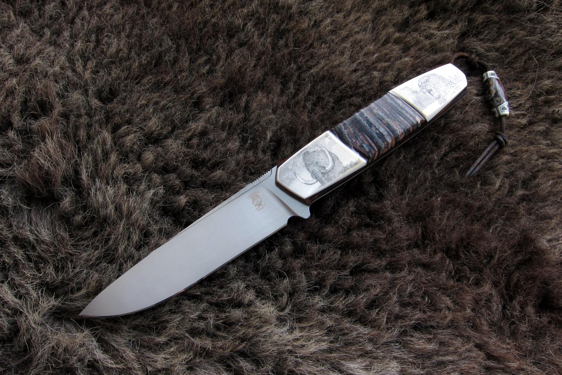

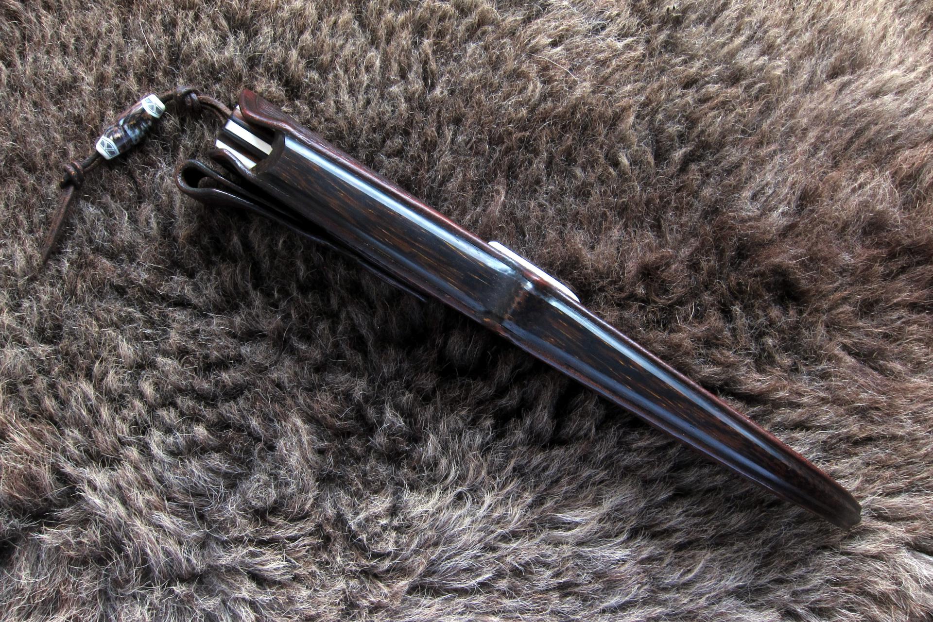

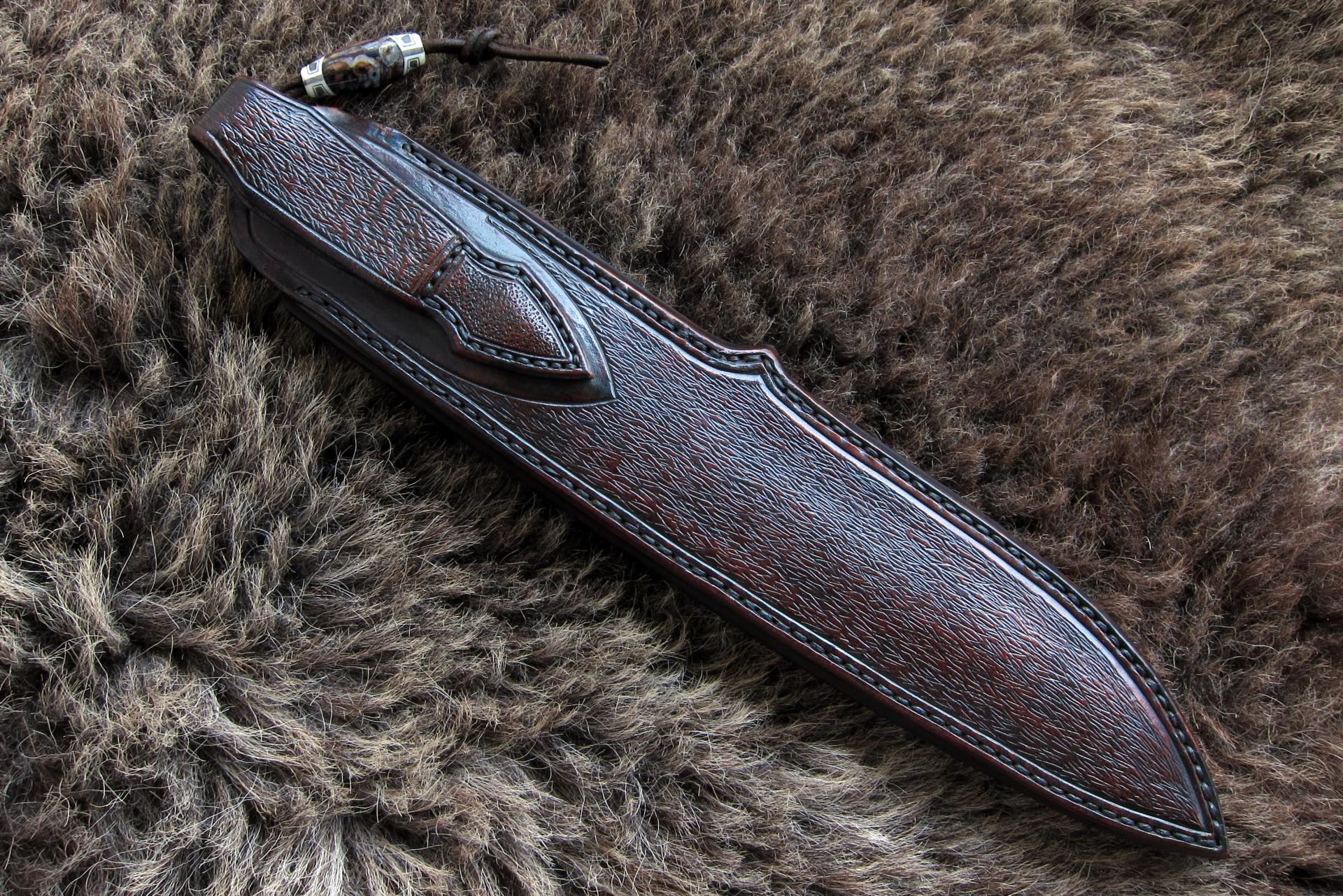

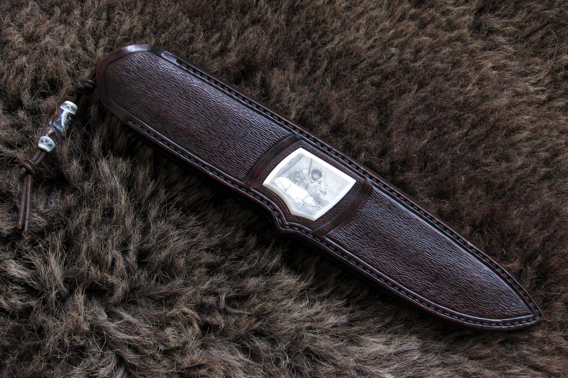

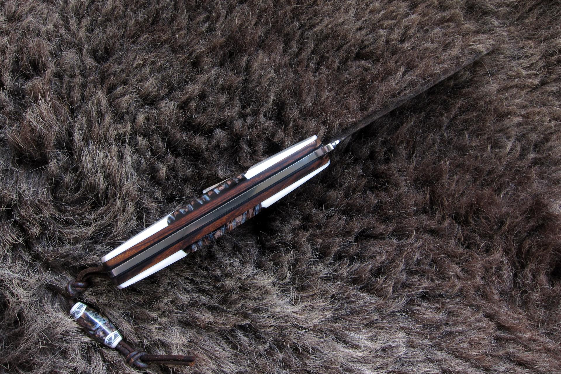

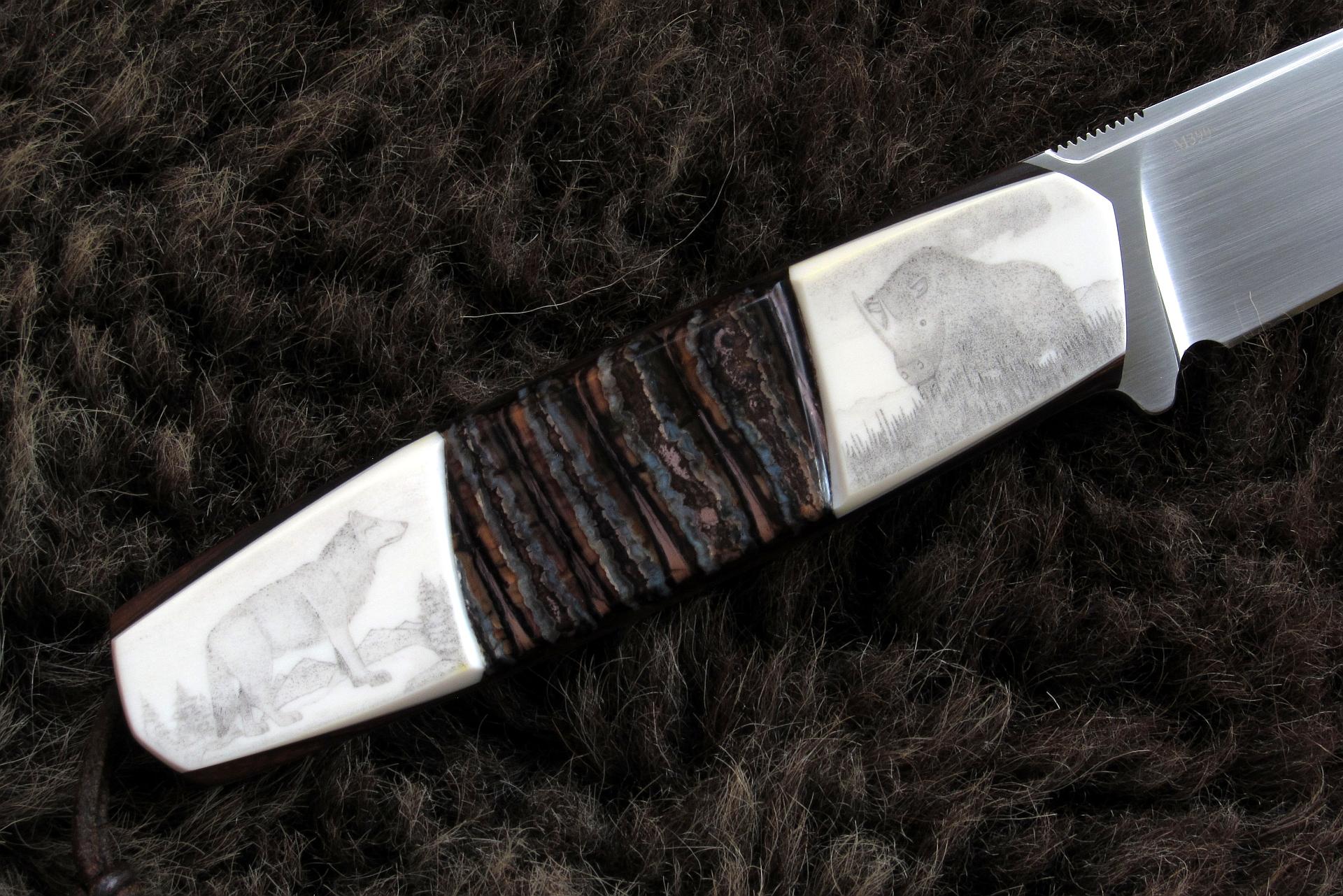

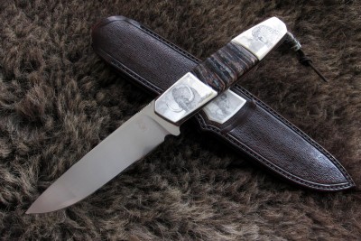

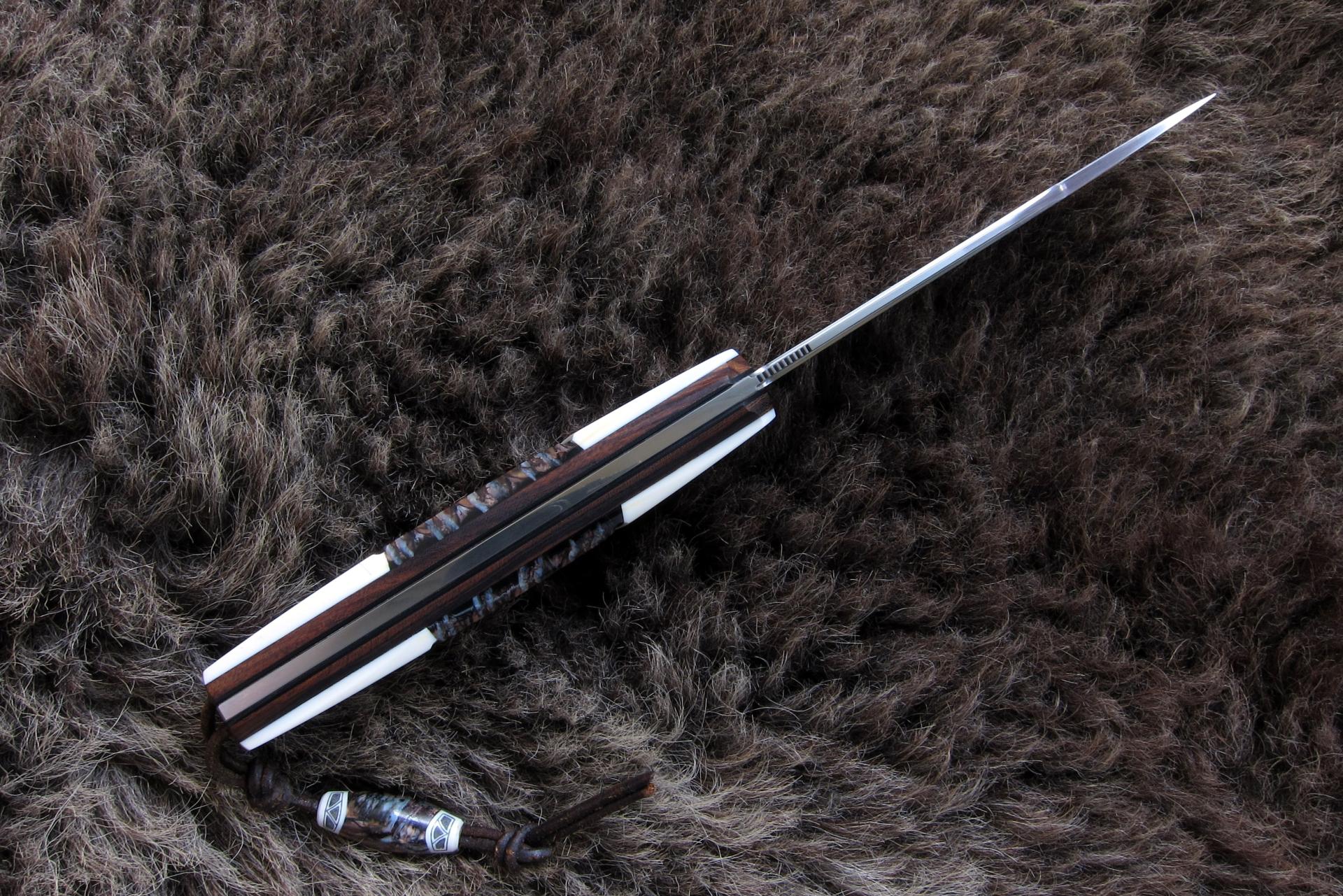

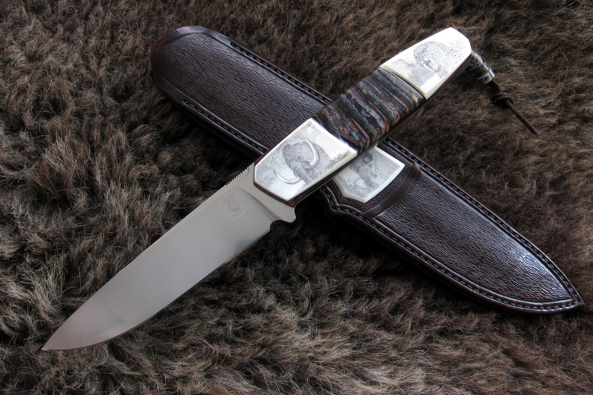

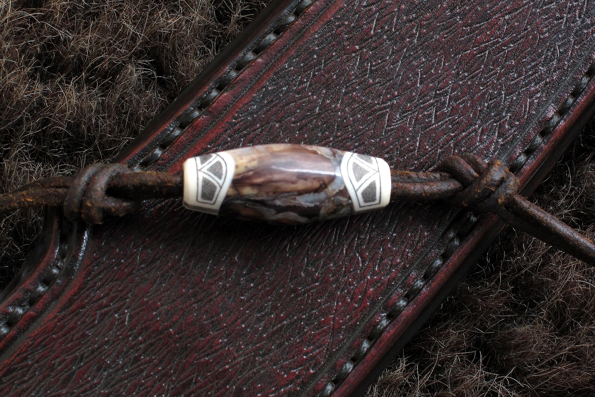

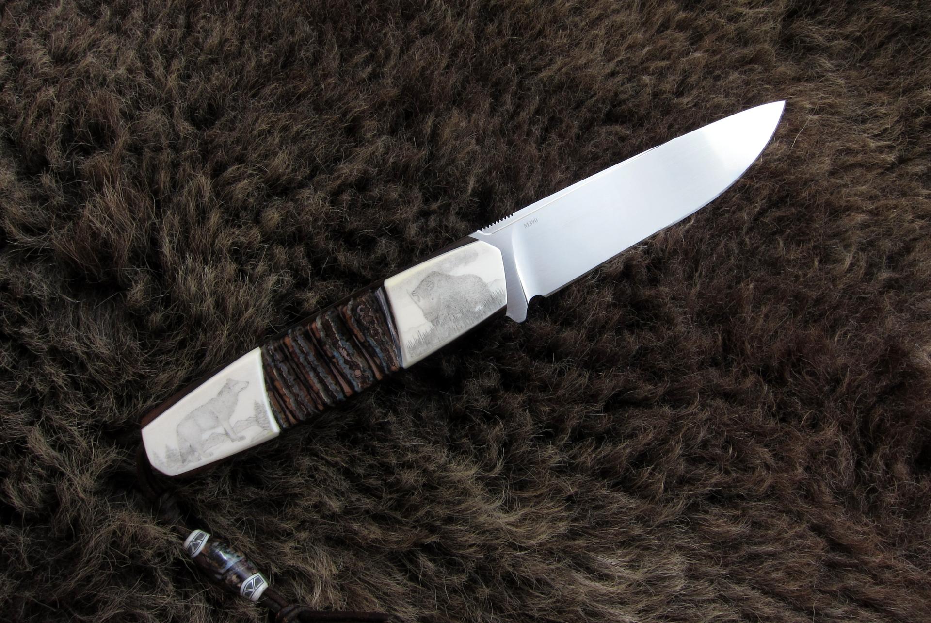

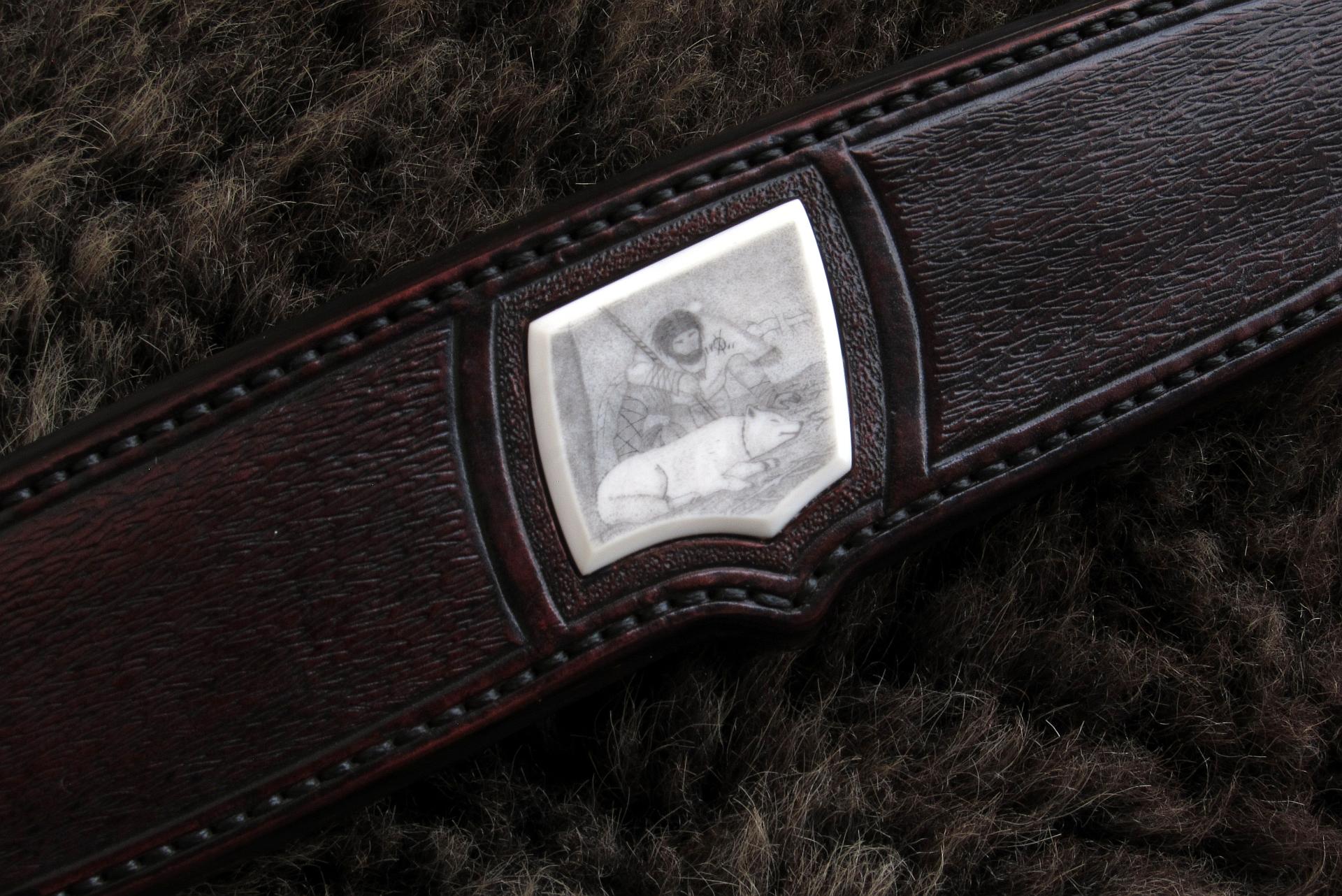

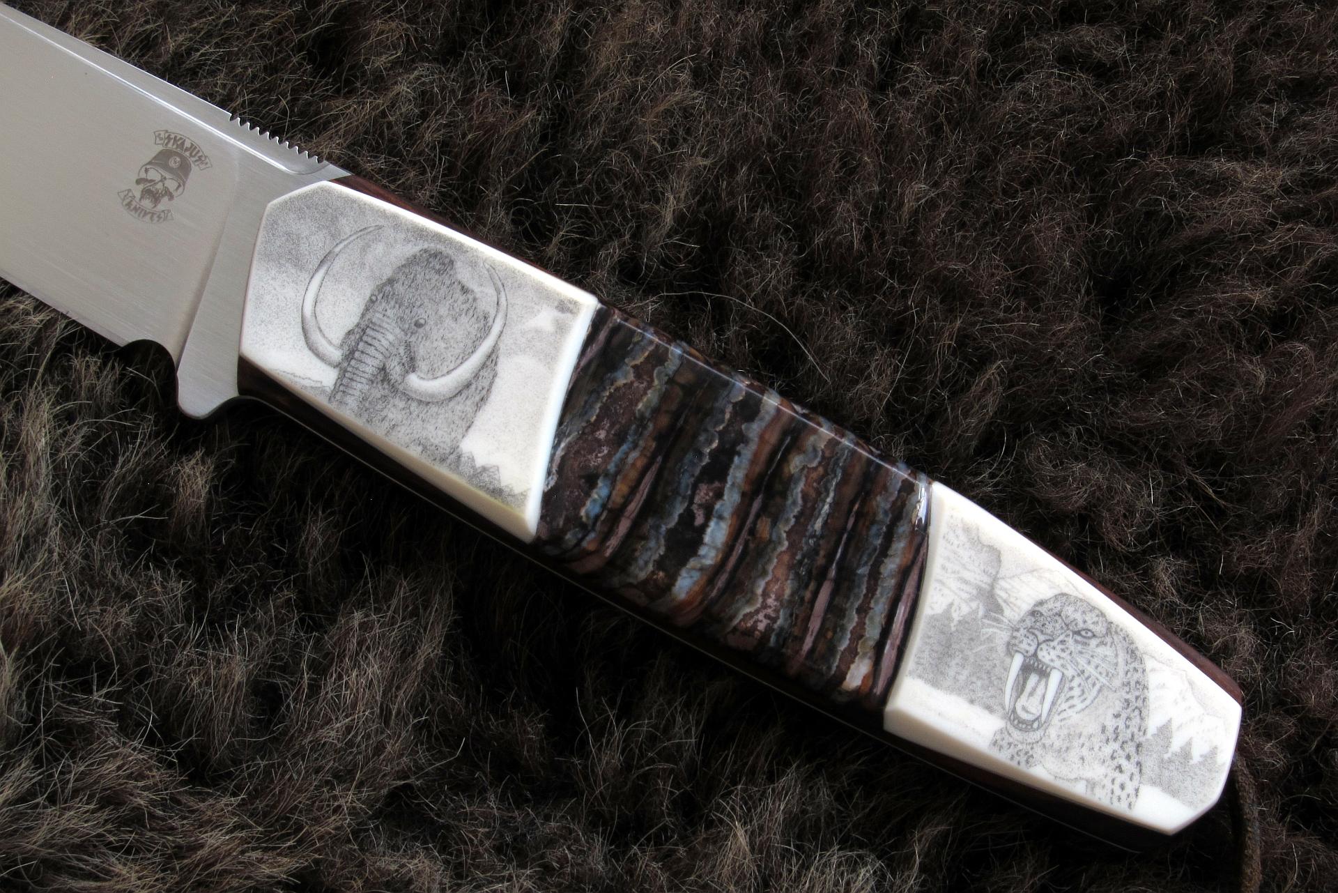

Metu pabaigai pristatau jubiliejini savo darba,taigi peilis nr.50 "Pleistocenas".Gelezte:ilgis 124mm,plotis 29mm,storis3,5mm.Plienas M 390,grudino Tomas(dekui jam),kietumas 61 HRC.Rankena:iron wood mediena,G 10,juma super tusk,mamuto dantis.Deklas naturalaus rauginimo oda,stabilizuota black palm mediena.Puosyba scrimshaw.Foto Vlado(didelis dekui jam).Naujas logotipas.

Ojebytute! Dabar žinosiu kaip atrodė kardadantis leopoardas. :liuks:
StandartinėParašytas: 2019-12-22- 13:24
Eina...n... Koks meno kūrinys...

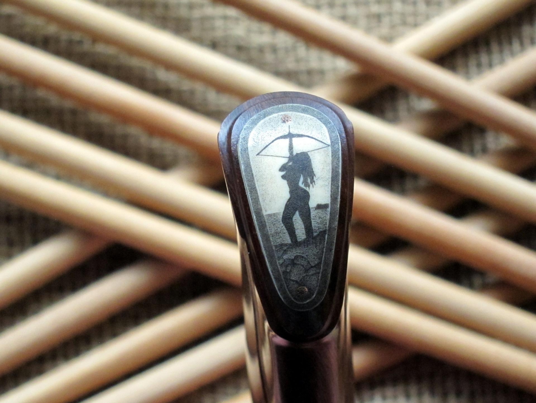

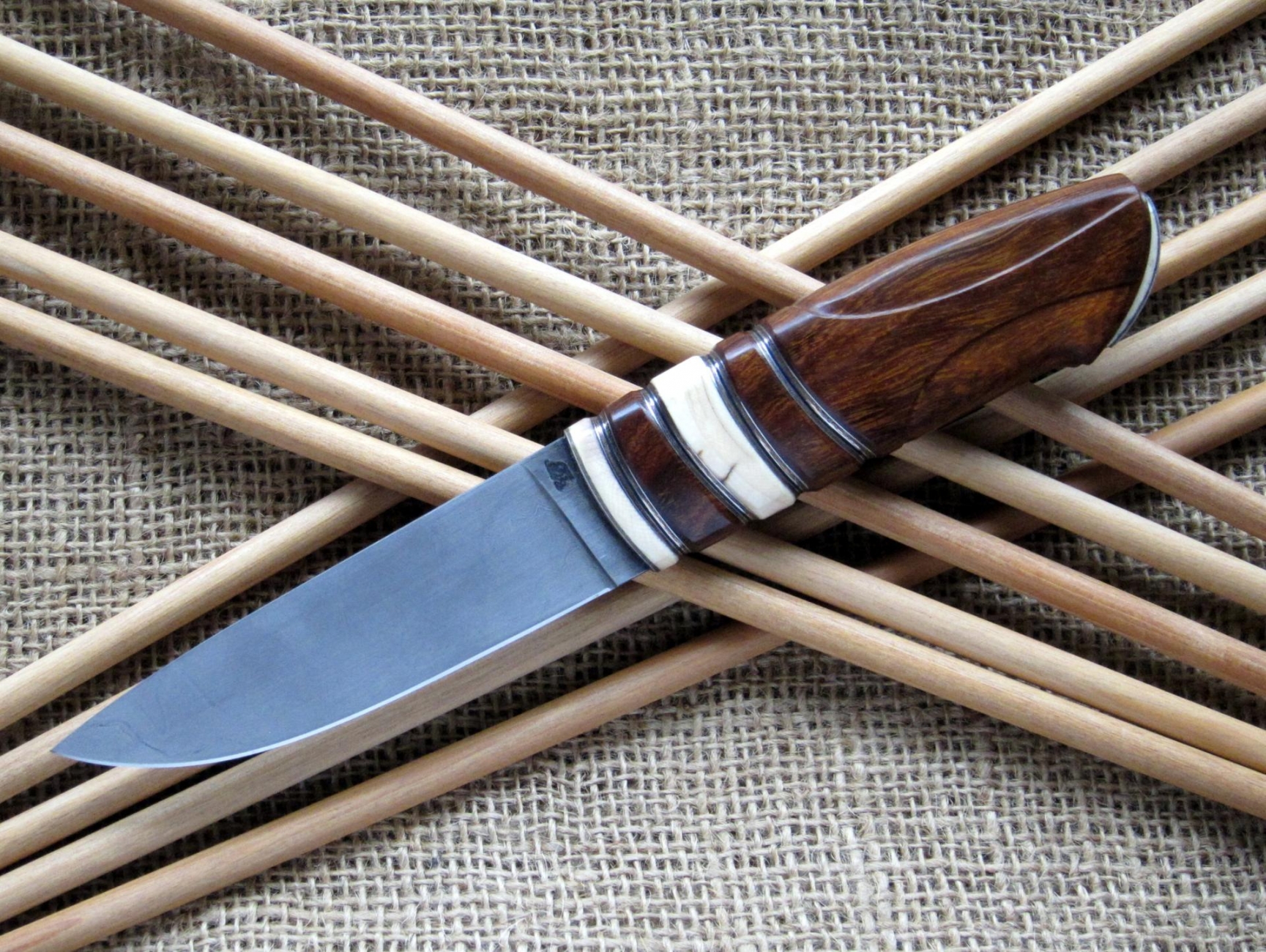

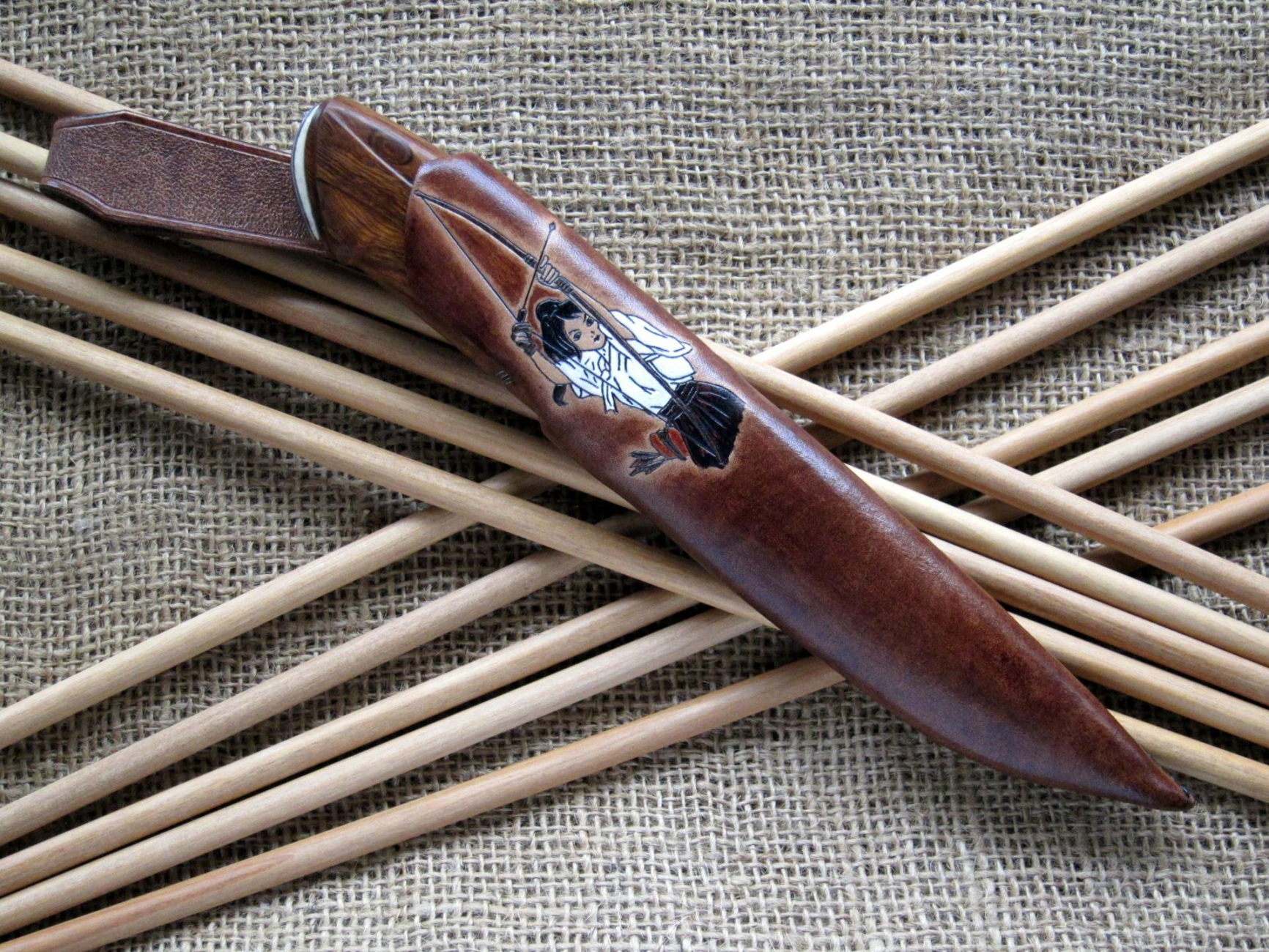

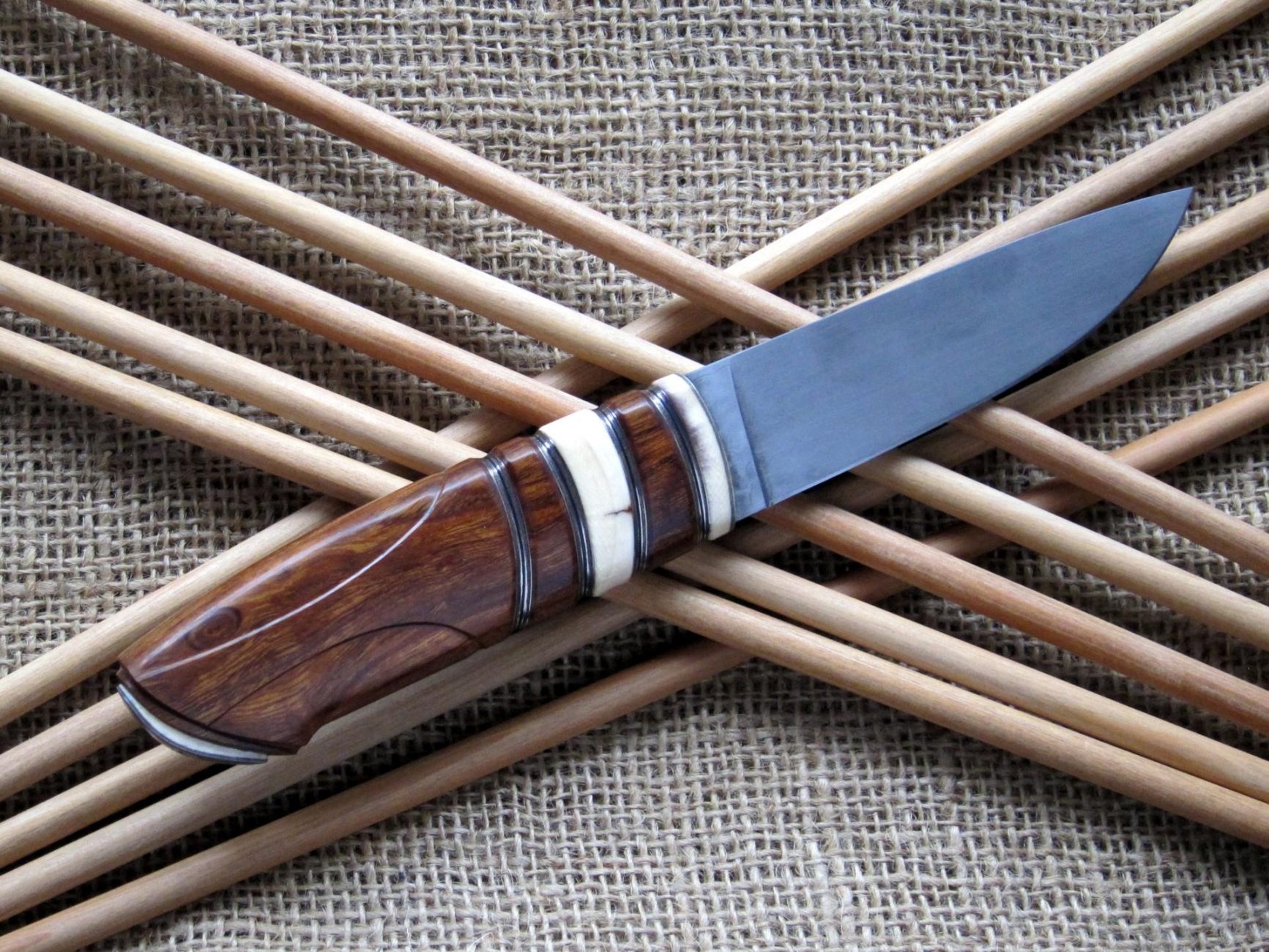

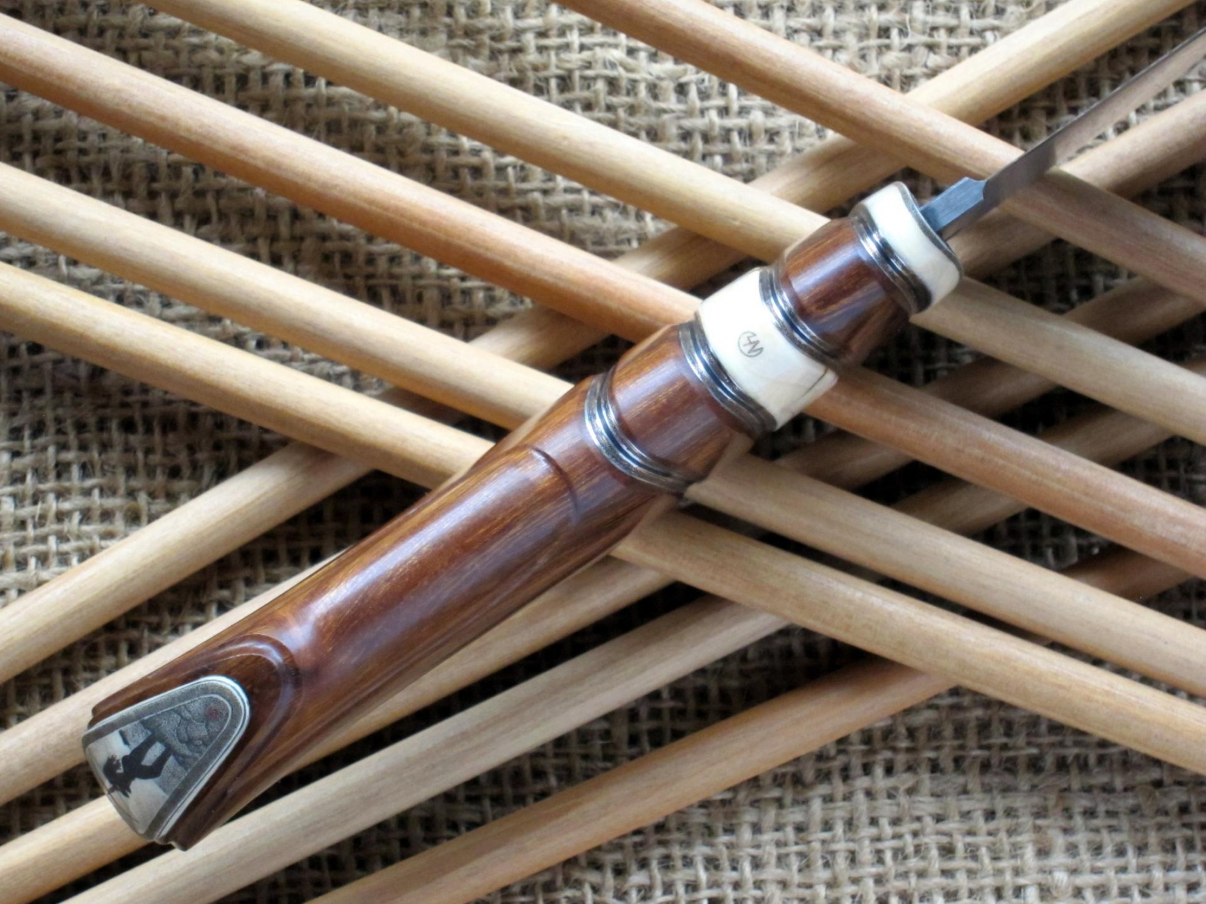

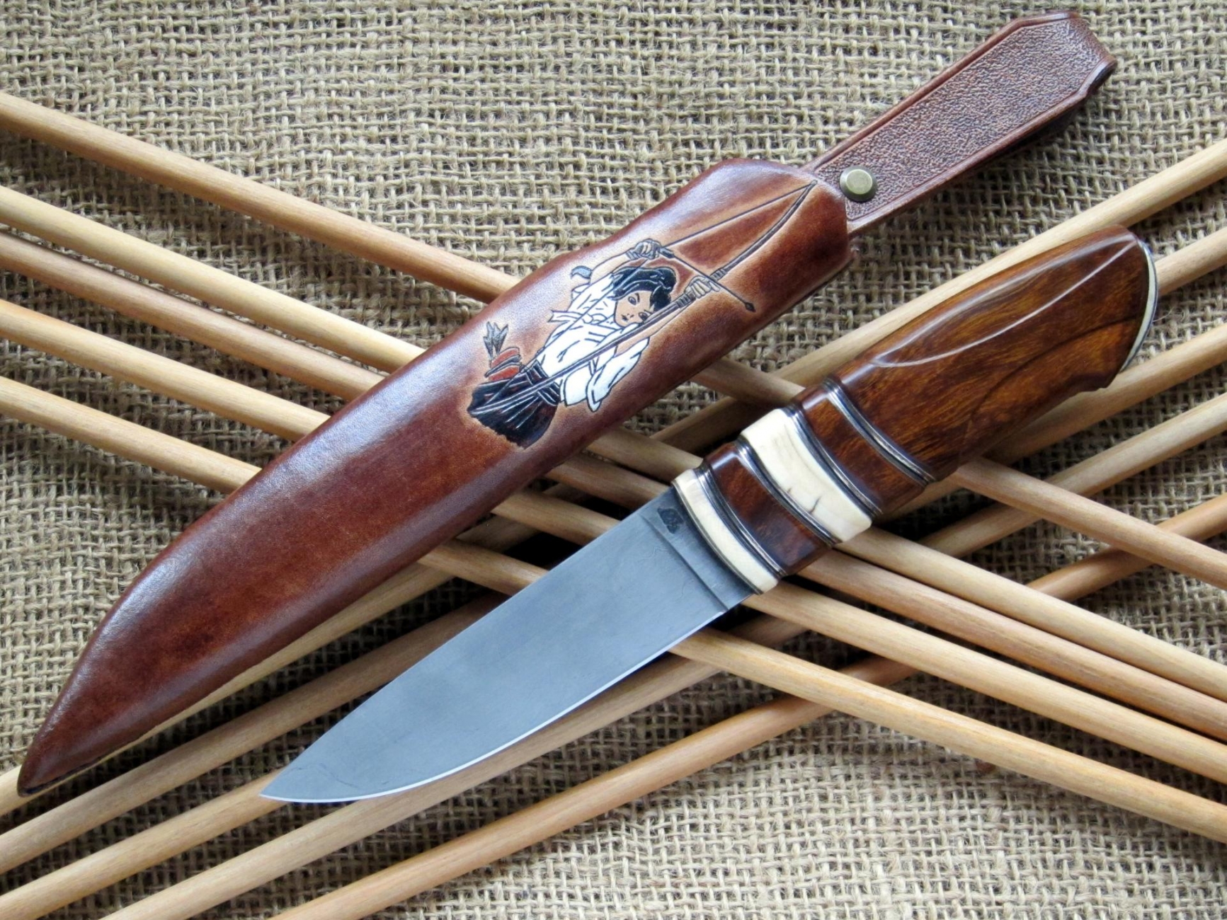

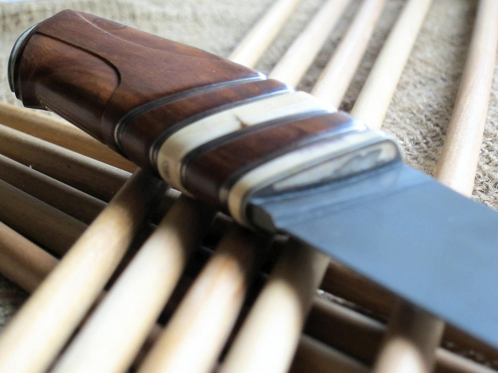

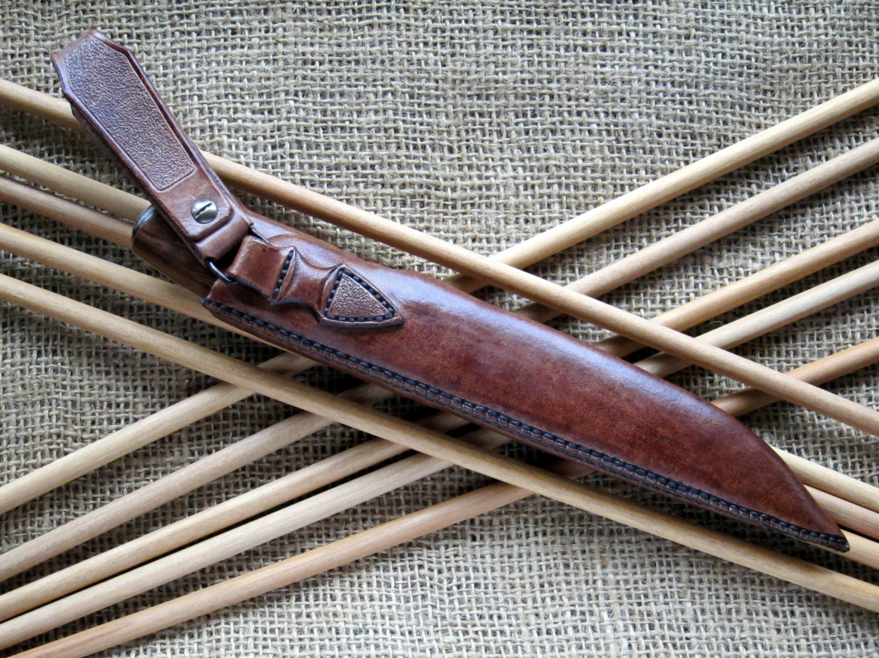

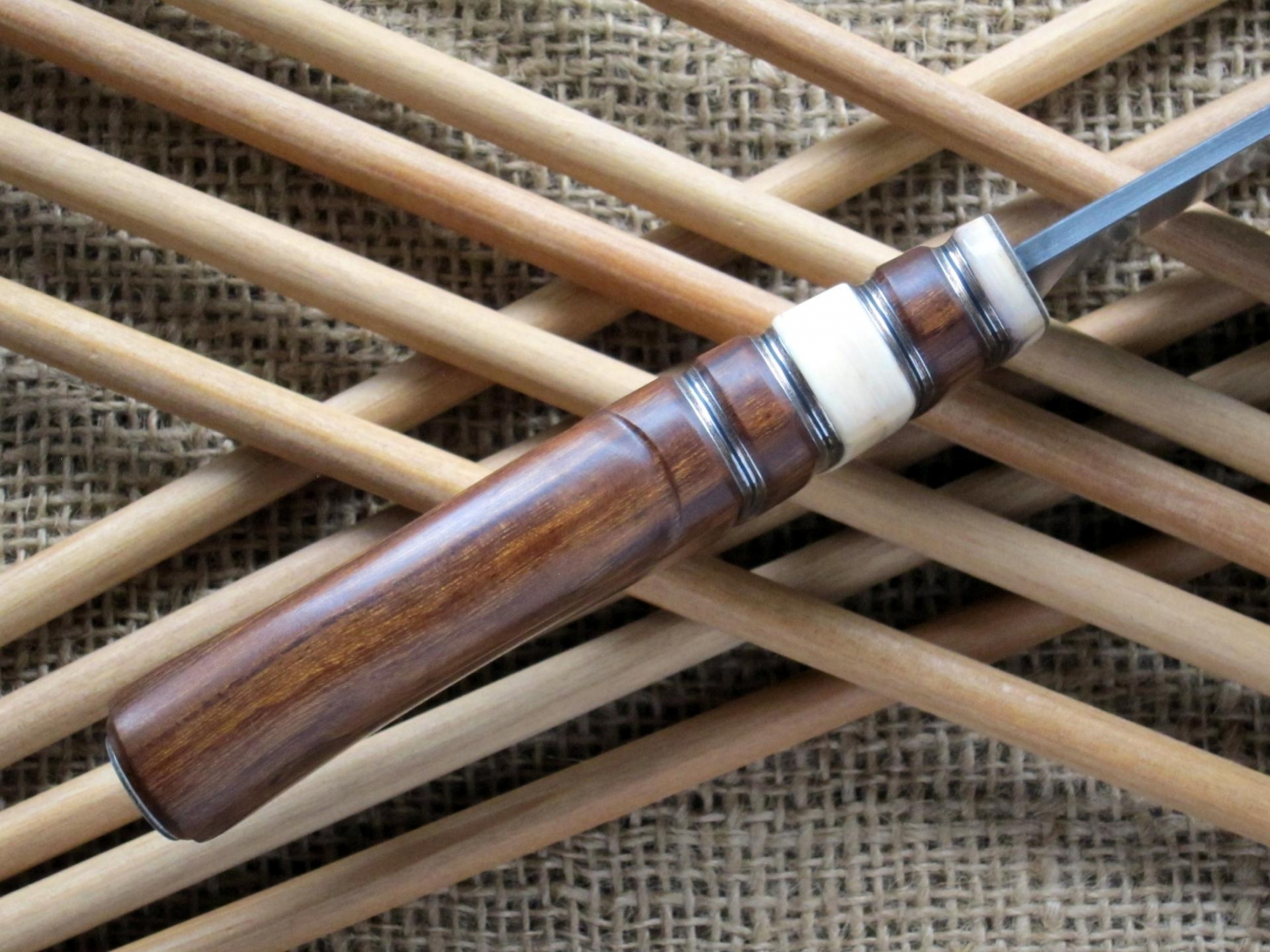

Peilis Nr. 51,"Archer".Geležtė:plotis 29mm,ilgis 113mm,storis 3mm.Plienas-damaskinis,autorius Wlad (Ukraina). Dėklas - natūralaus rauginimo oda. Rankena : stabilizuota mamuto iltis, SS, varis, vulkanizuota fibra, iron wood mediena. Visa puošyba mano.Foto Vlado(didelis dėkui jam).

WAU
StandartinėParašytas: 2020-05-07- 19:10
Nerealiai :liuks2:
O moteris ant dėklo ir ant buoželės ta pati?
StandartinėParašytas: 2020-05-07- 19:31
Atrodo įspūdingai, tik nesuprantu kodėl moteris ant dėklo yra rytietiškų motyvų, o peilis nepanašus į tų kraštų (gal panašus, tai jei žinot pvz pasidalinkit) taip pat buožėje piešinys stilistiškai labai kitoks.
Nepaisant šių dviejų MAN disonuojančių dalykų, peilis auškčiausio lygio :bravo:
StandartinėParašytas: 2020-05-07- 19:42
:liuks2: Super
StandartinėParašytas: 2020-05-07- 20:49
Nerealus!
