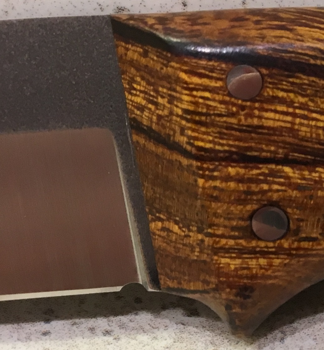

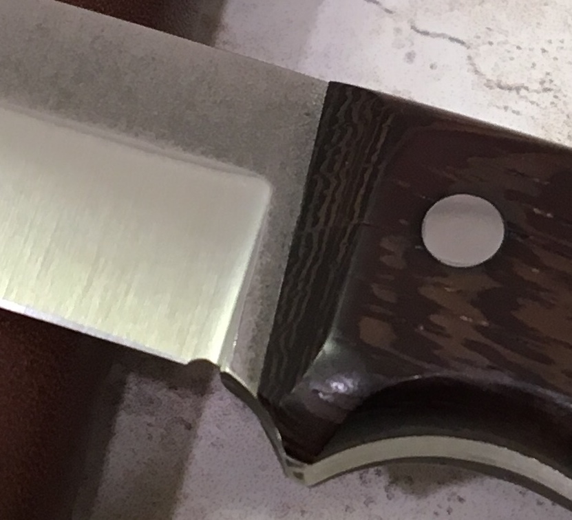

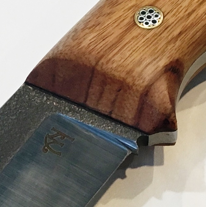

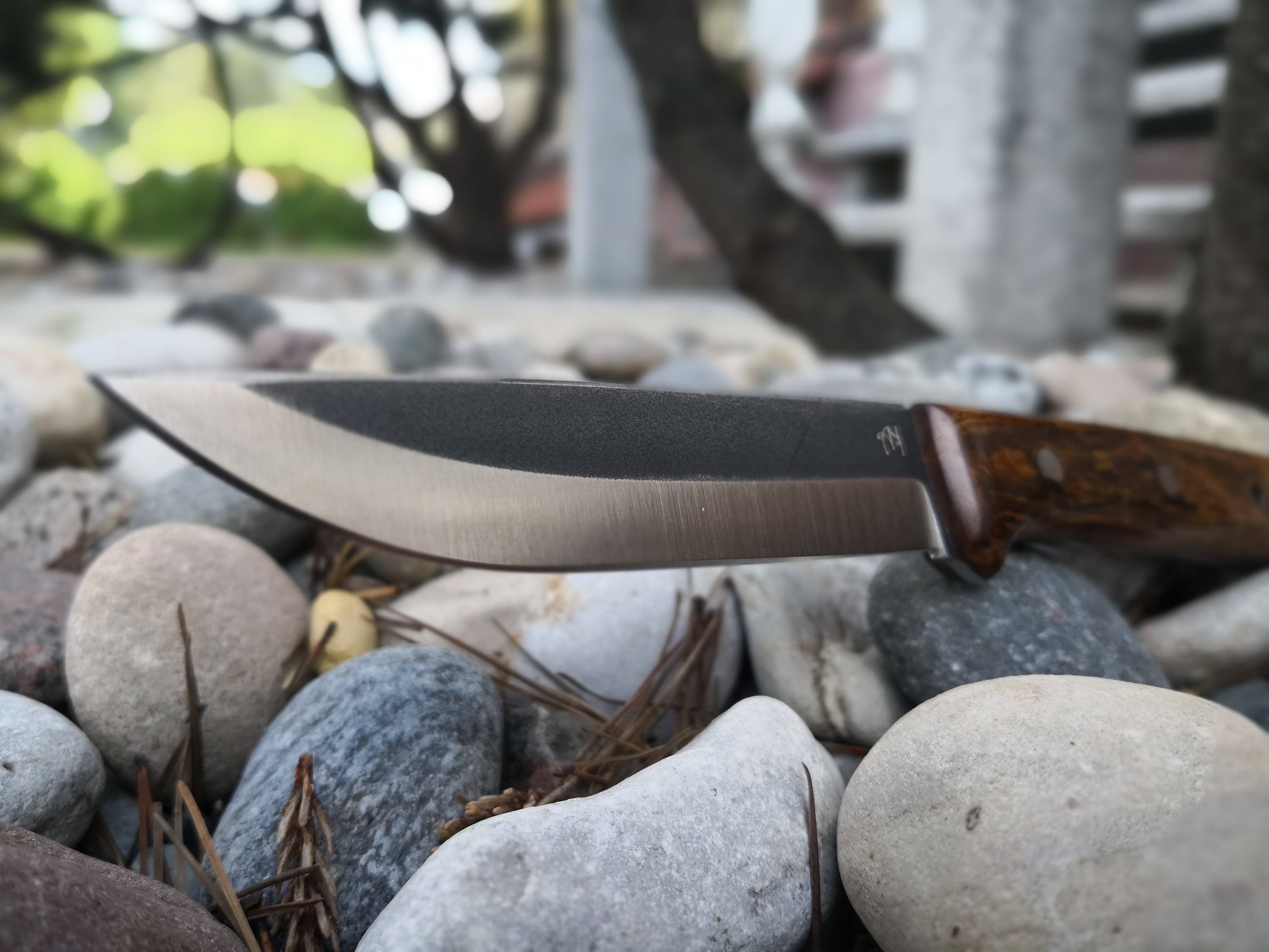

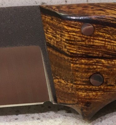

Andrius D. rašė:
Nesu tas kuris kabinėjasi,bet tada atspindys ir pirmoj nuotraukoj to paties peilio.
Ir dar viena neaiški vieta:
ta neaiški vieta sakyčiau kažkaip keičia savo padėtį

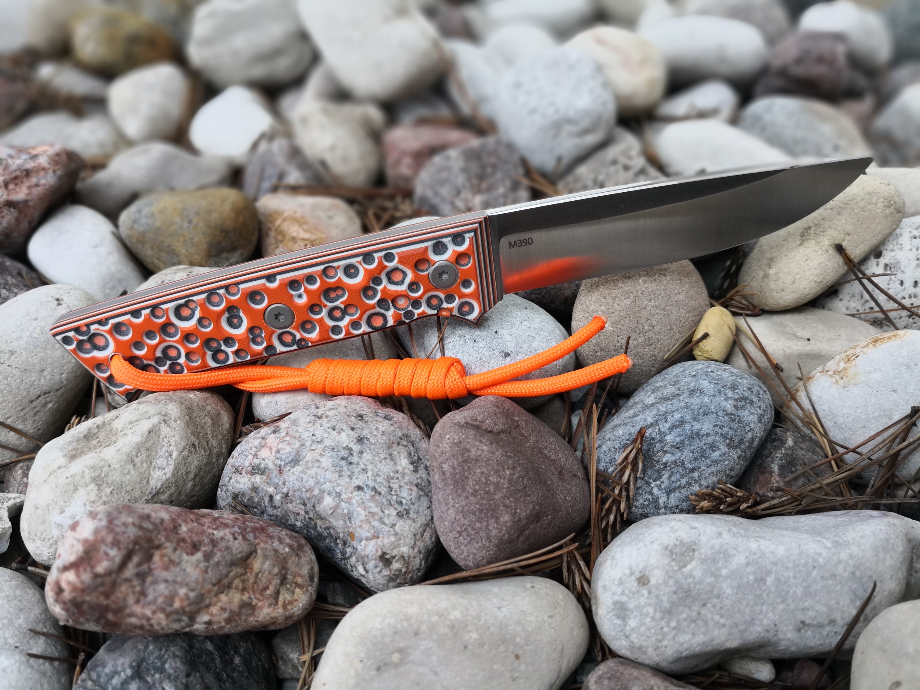

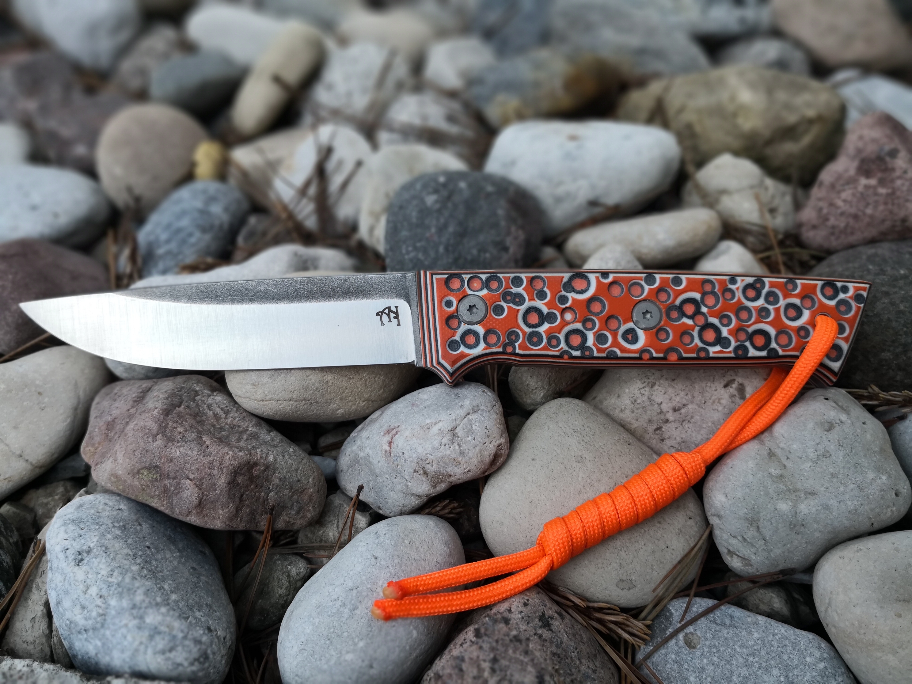

StandartinėParašytas: 2018-02-19- 15:37

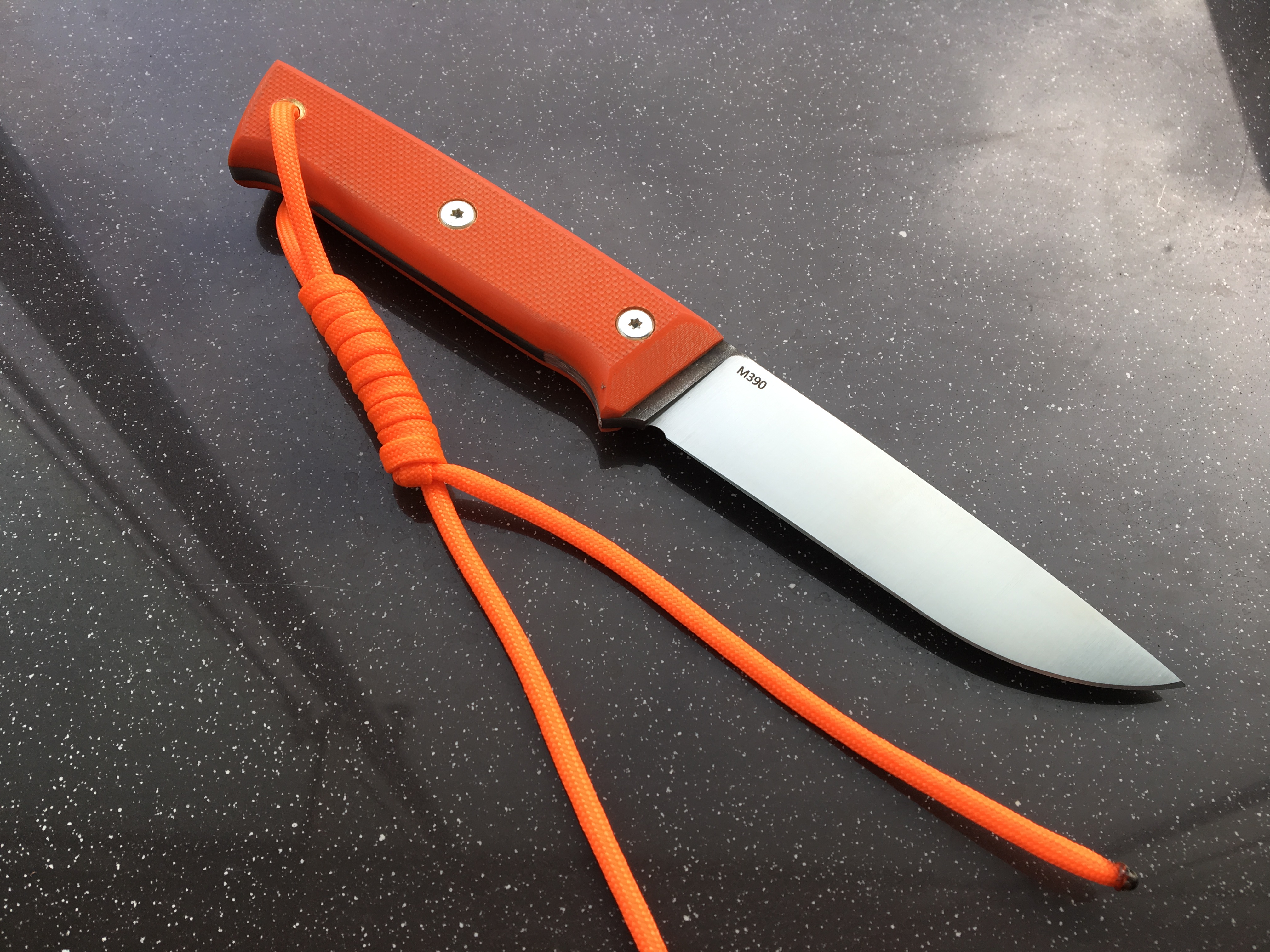

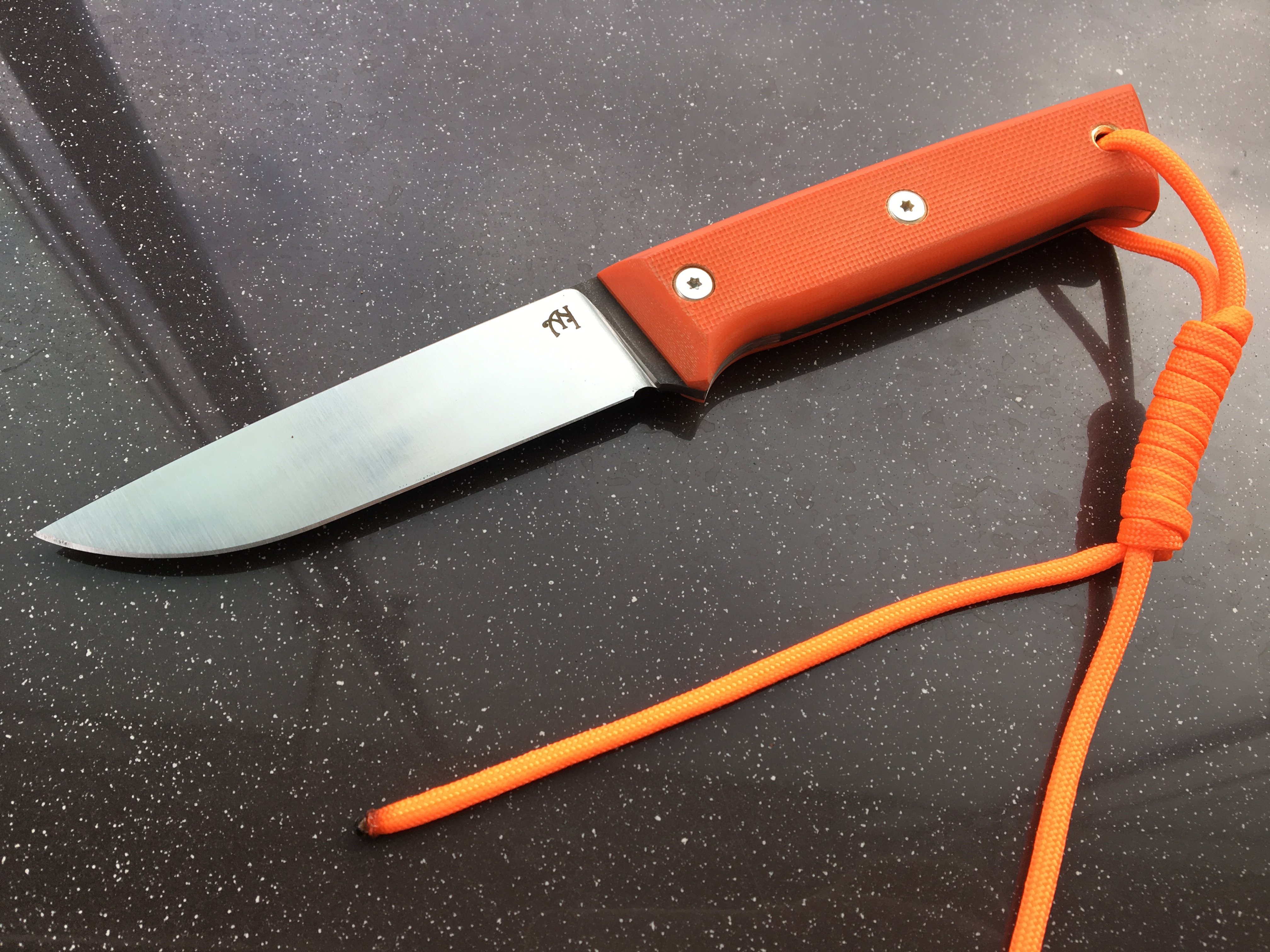

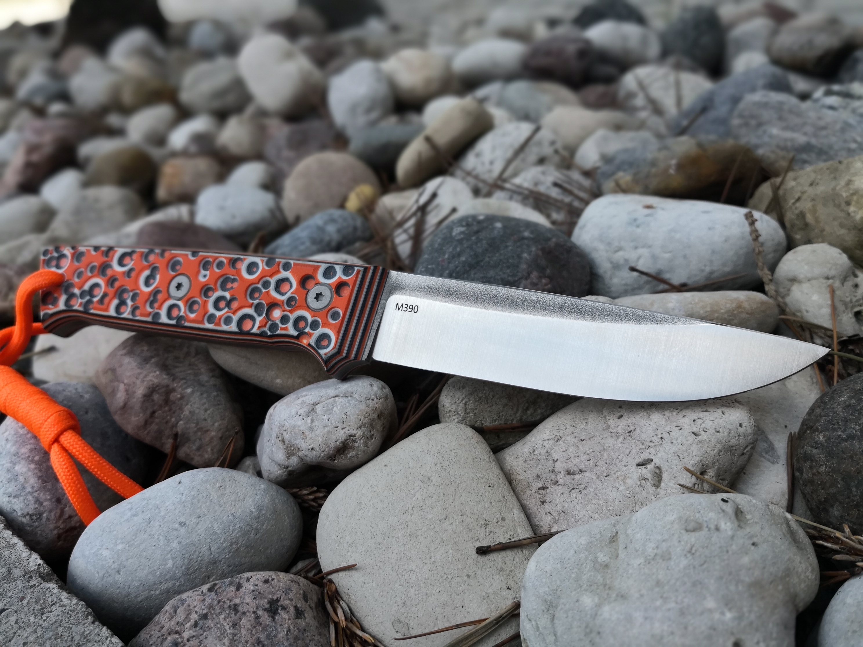

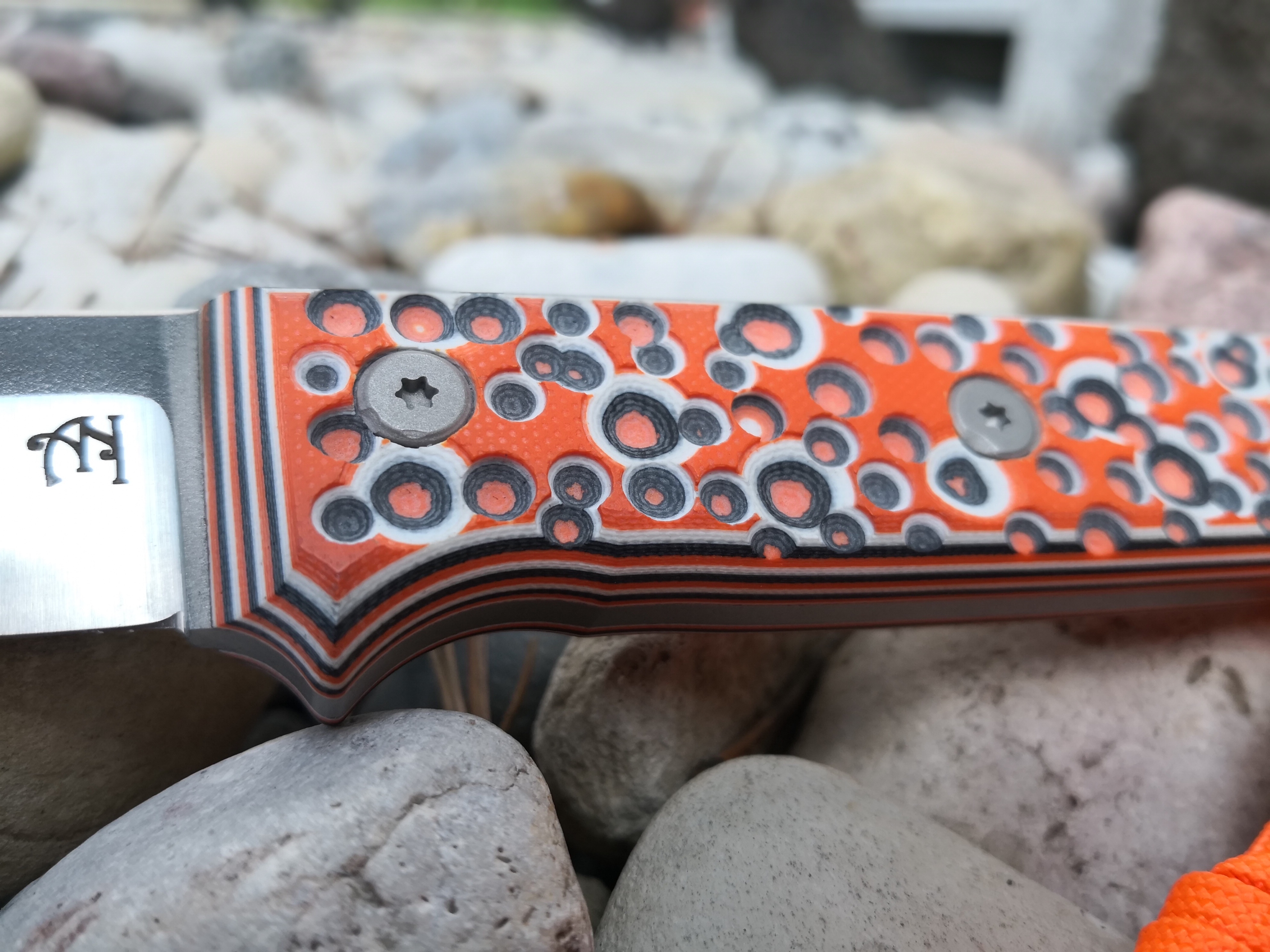

NR. 160 - U1 "Morka" :ok:
Plienas - M390
Grūdino - Tomas ( Giko )
Rankena- G10
Plotis - 26
Storis - 3,8
Bendras ilgis - 233
Geležtės ilgis - 115
IMG_2056.JPG [ 2.42 MiB | Peržiūrėta 10377 kartus(ų) ]
IMG_2058.JPG [ 2.37 MiB | Peržiūrėta 10377 kartus(ų) ]
StandartinėParašytas: 2018-02-19- 17:27
Pranešimai: 207
:liuks2: Morka tai grazi,geras kurinys.jega.
StandartinėParašytas: 2018-02-19- 17:45
:liuks2: gera morka :D . O makštis irgi "morkavai" pasiūta?
StandartinėParašytas: 2018-02-20- 17:59
gaila, bet ne. O jam labai tiktų Kaidex-morka XD

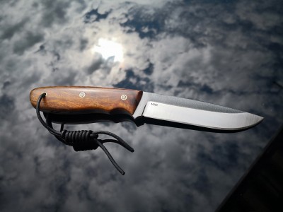

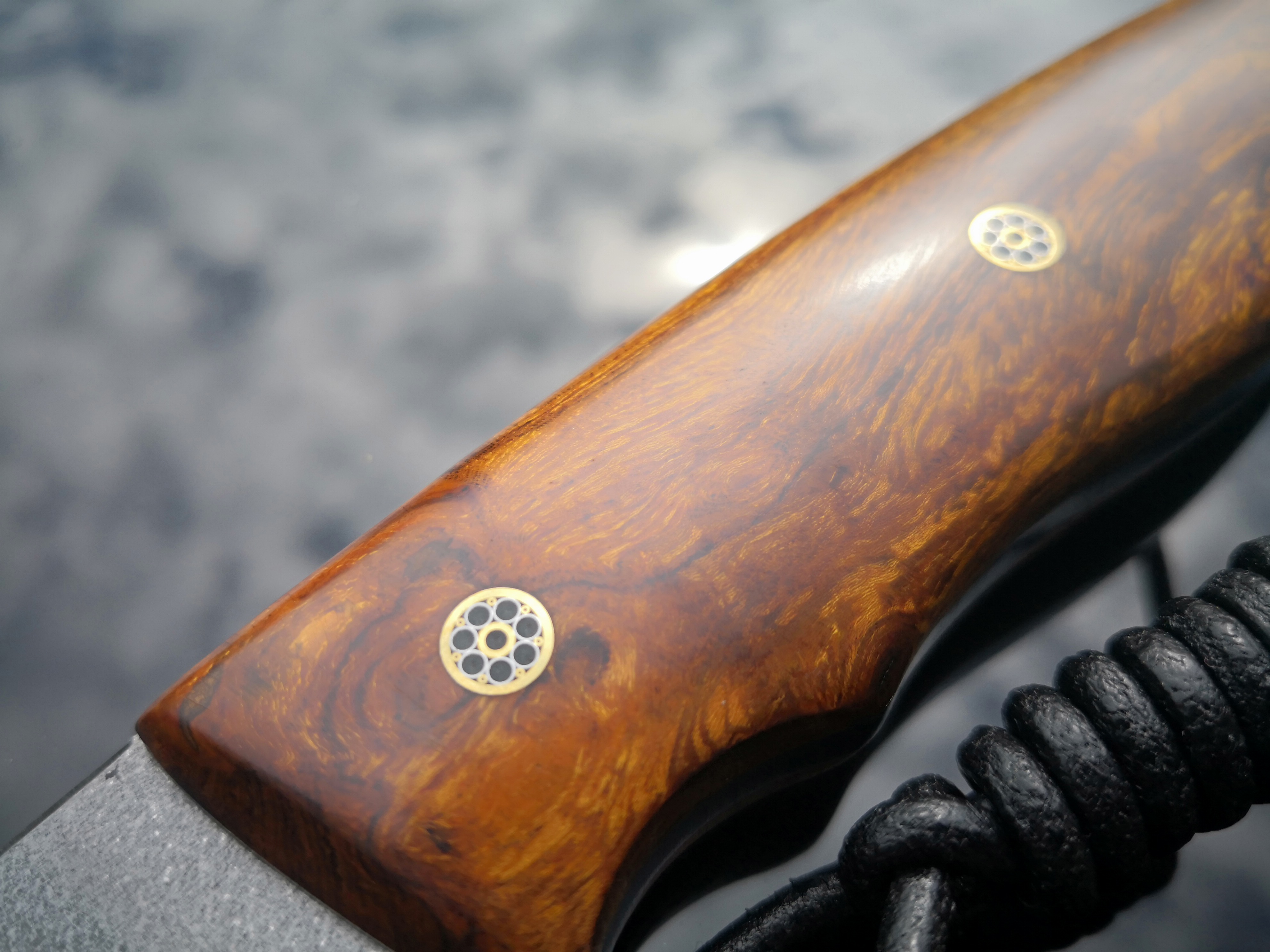

NR. 162 - Pakoreguota rankena J1
Plienas - M390
Rankena- Dykuminė Olinėja

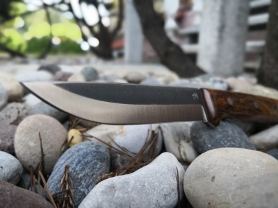

StandartinėParašytas: 2018-07-20- 17:11

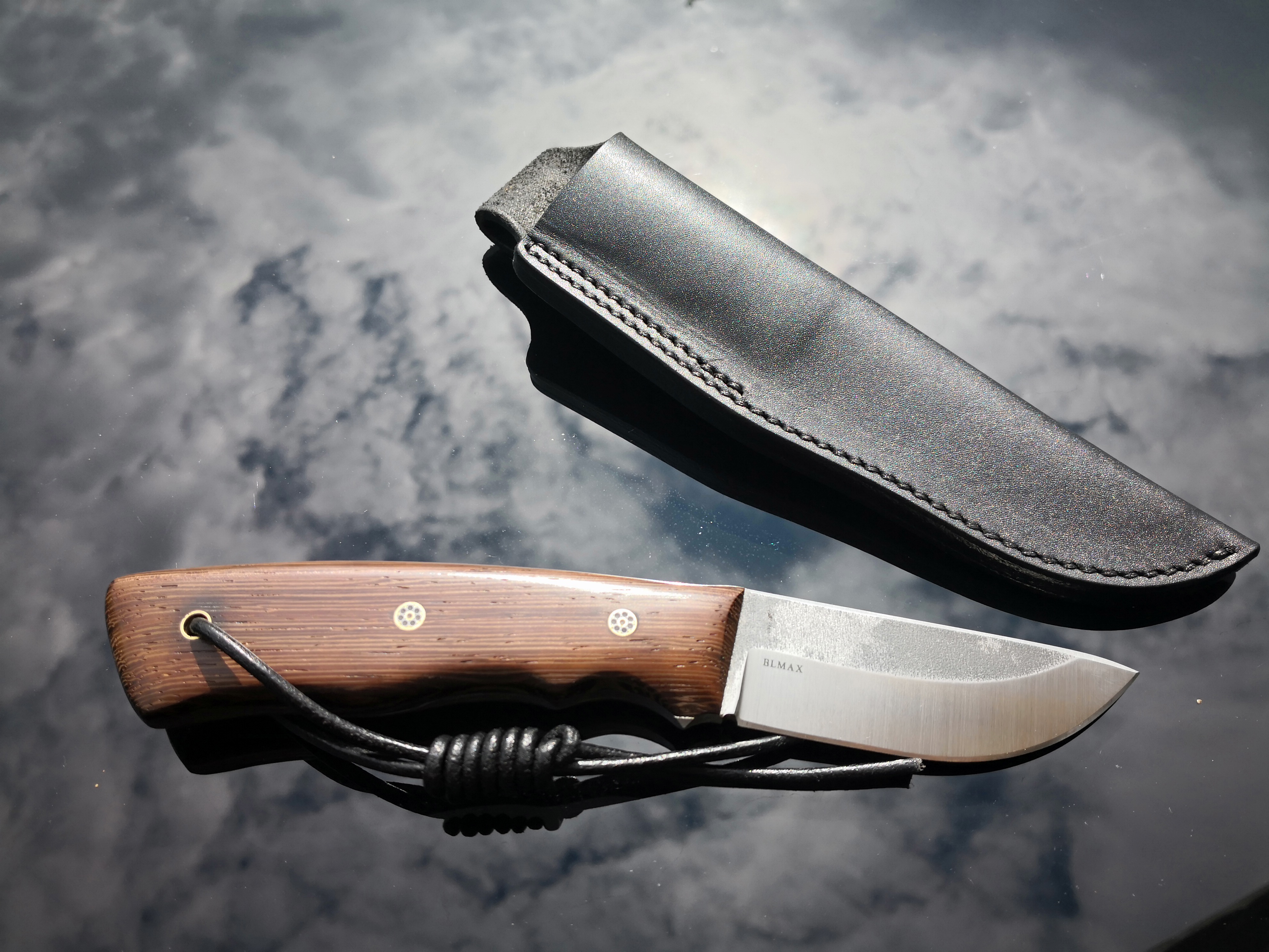

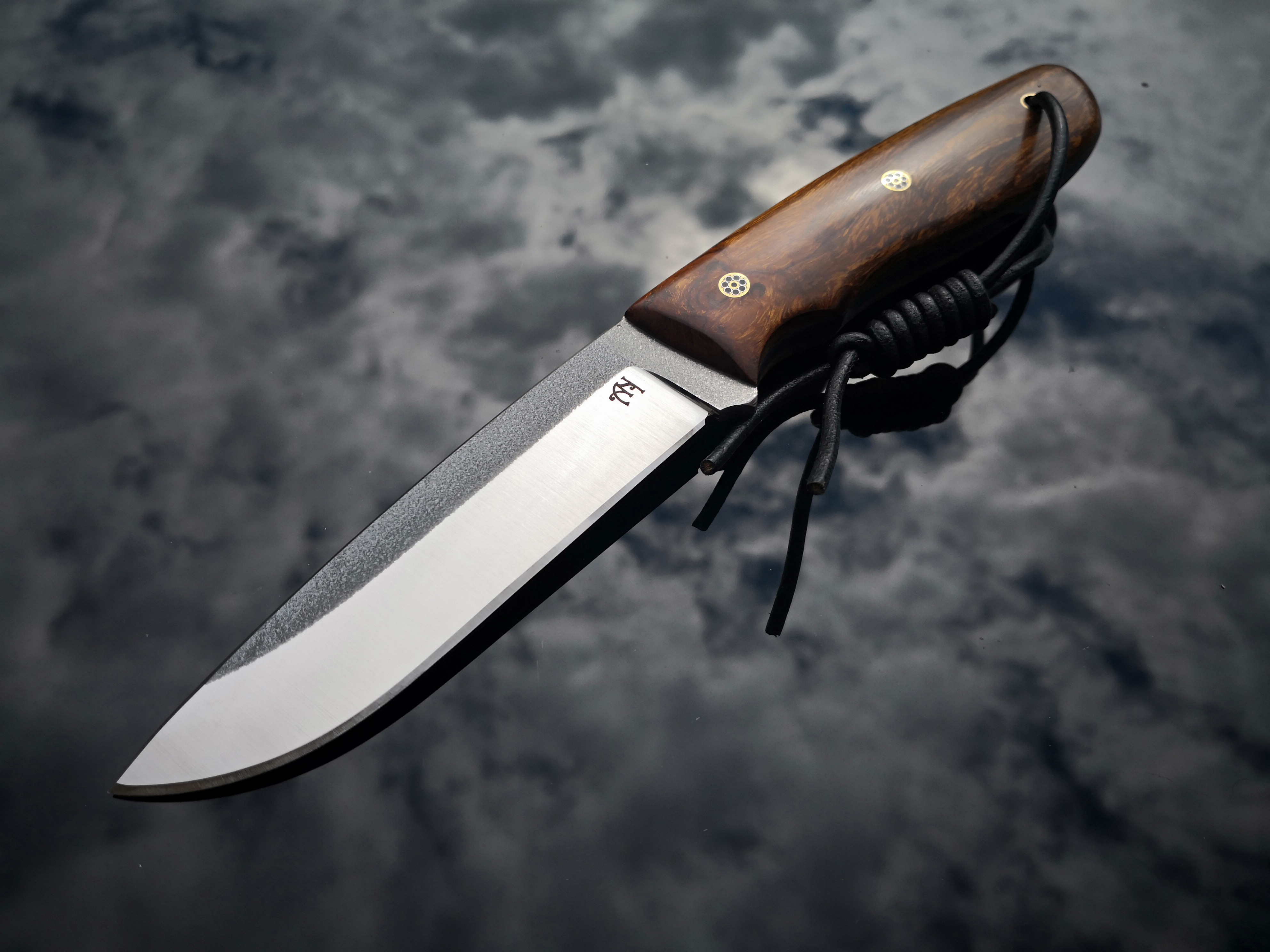

NR. 163 - Lupikas (Priderintas prie debesų) XD XD XD
Plienas - Elmax
Rankena- wenge

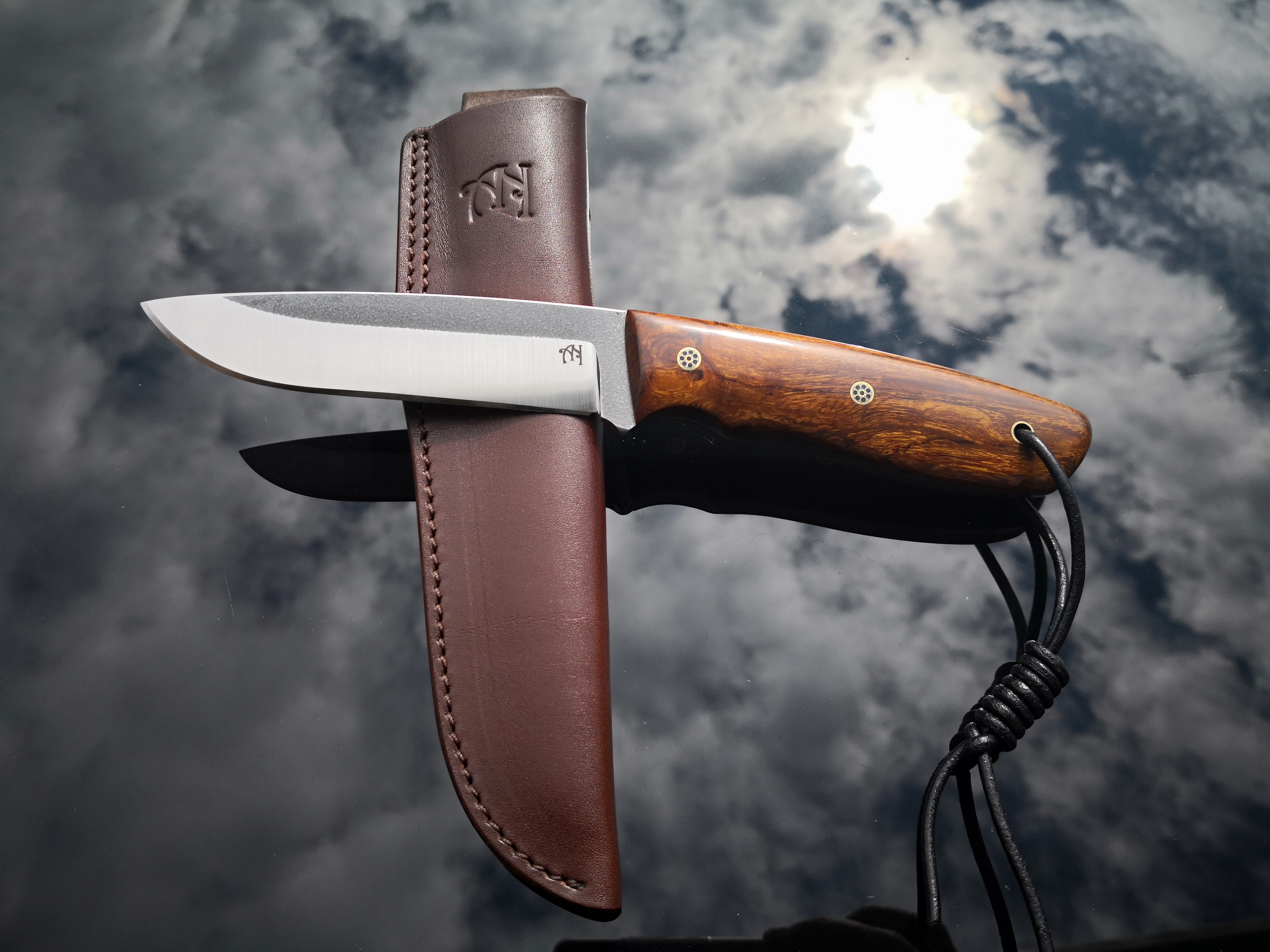

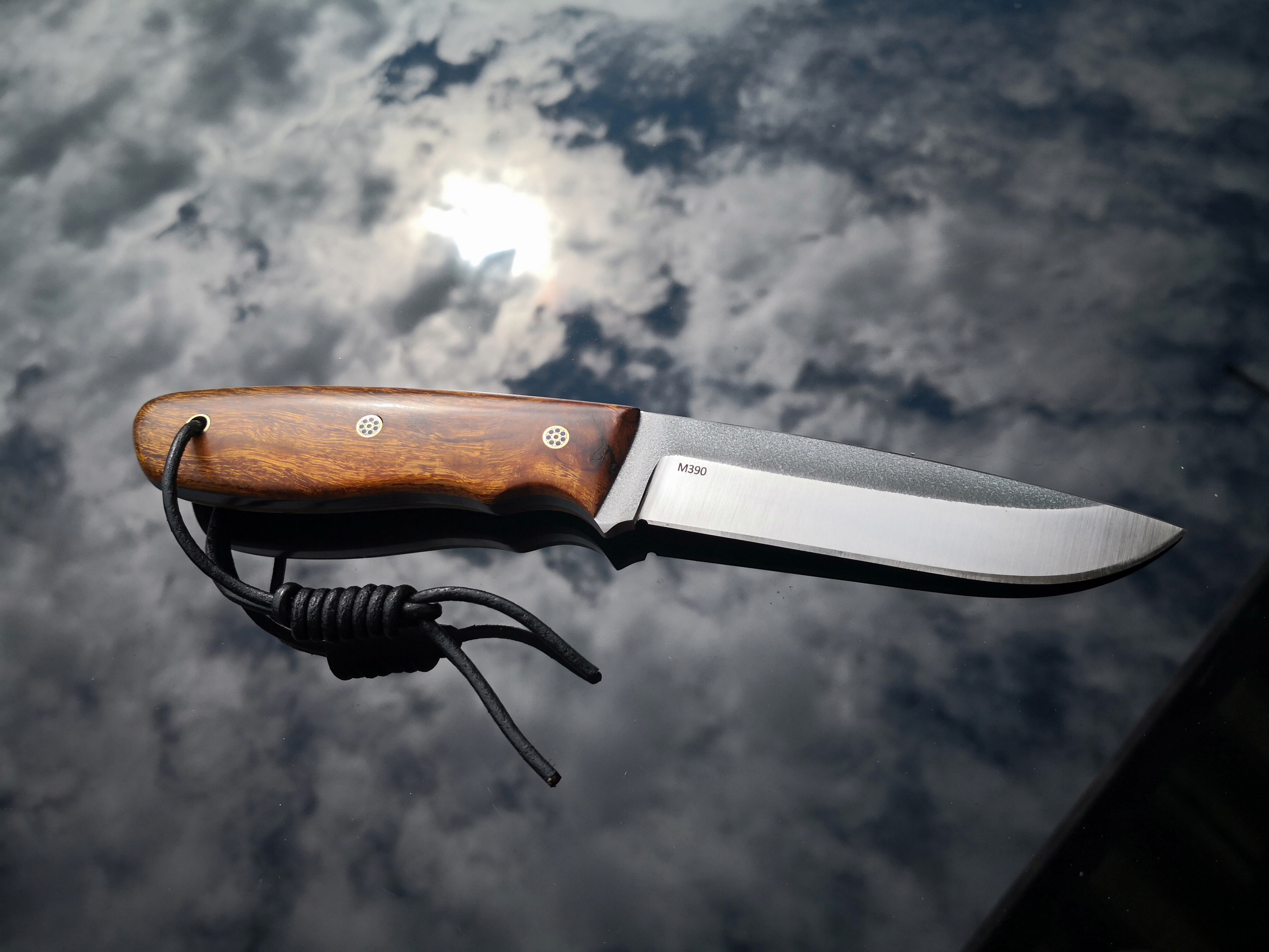

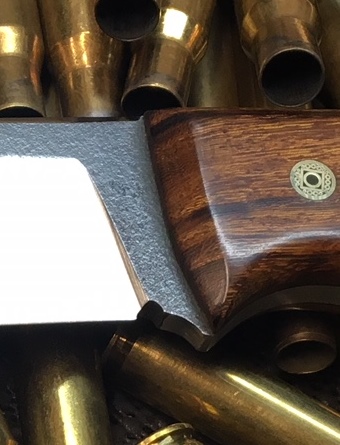

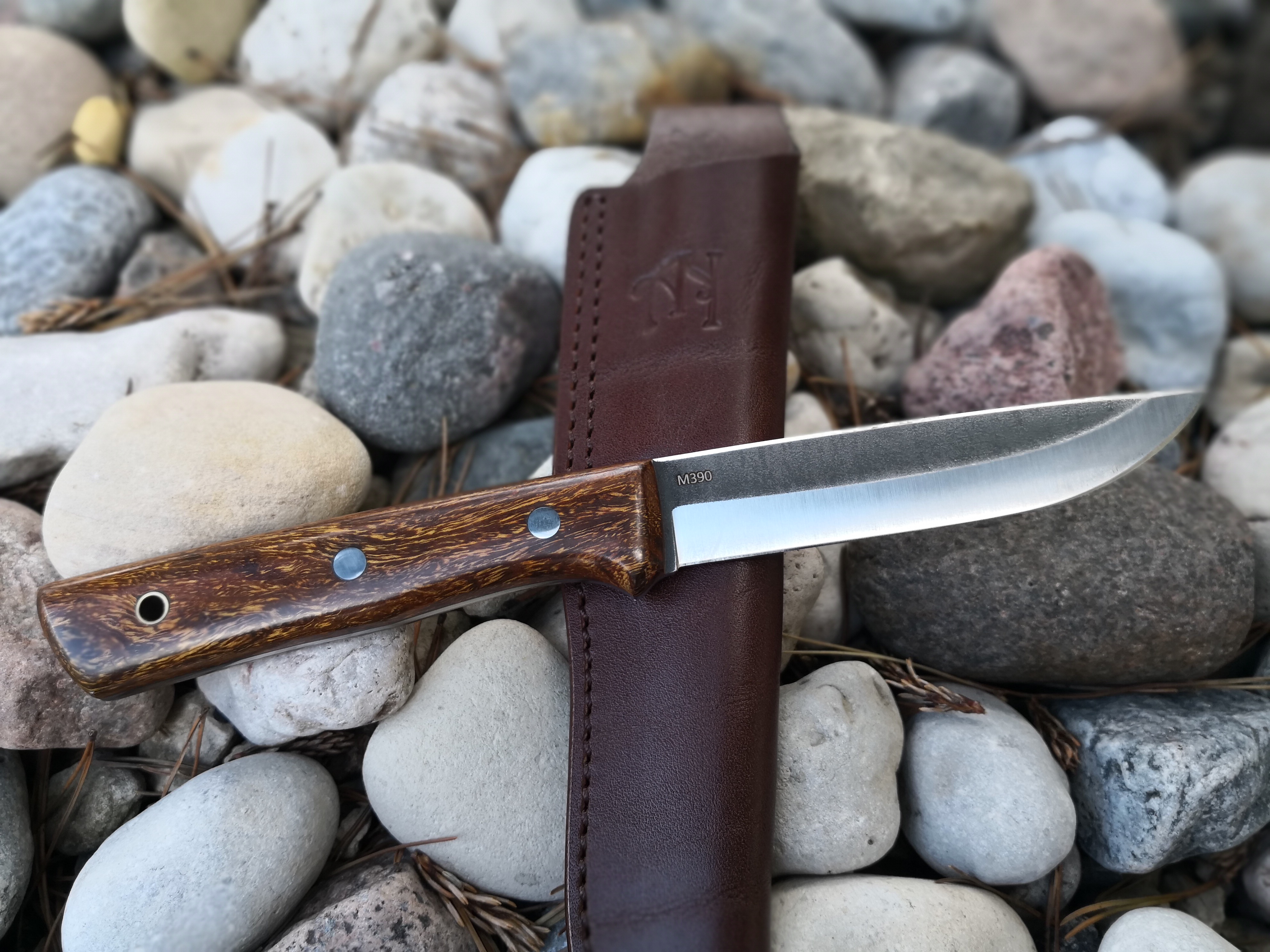

NR. 164 - Dar vienas M1
Plienas - M390

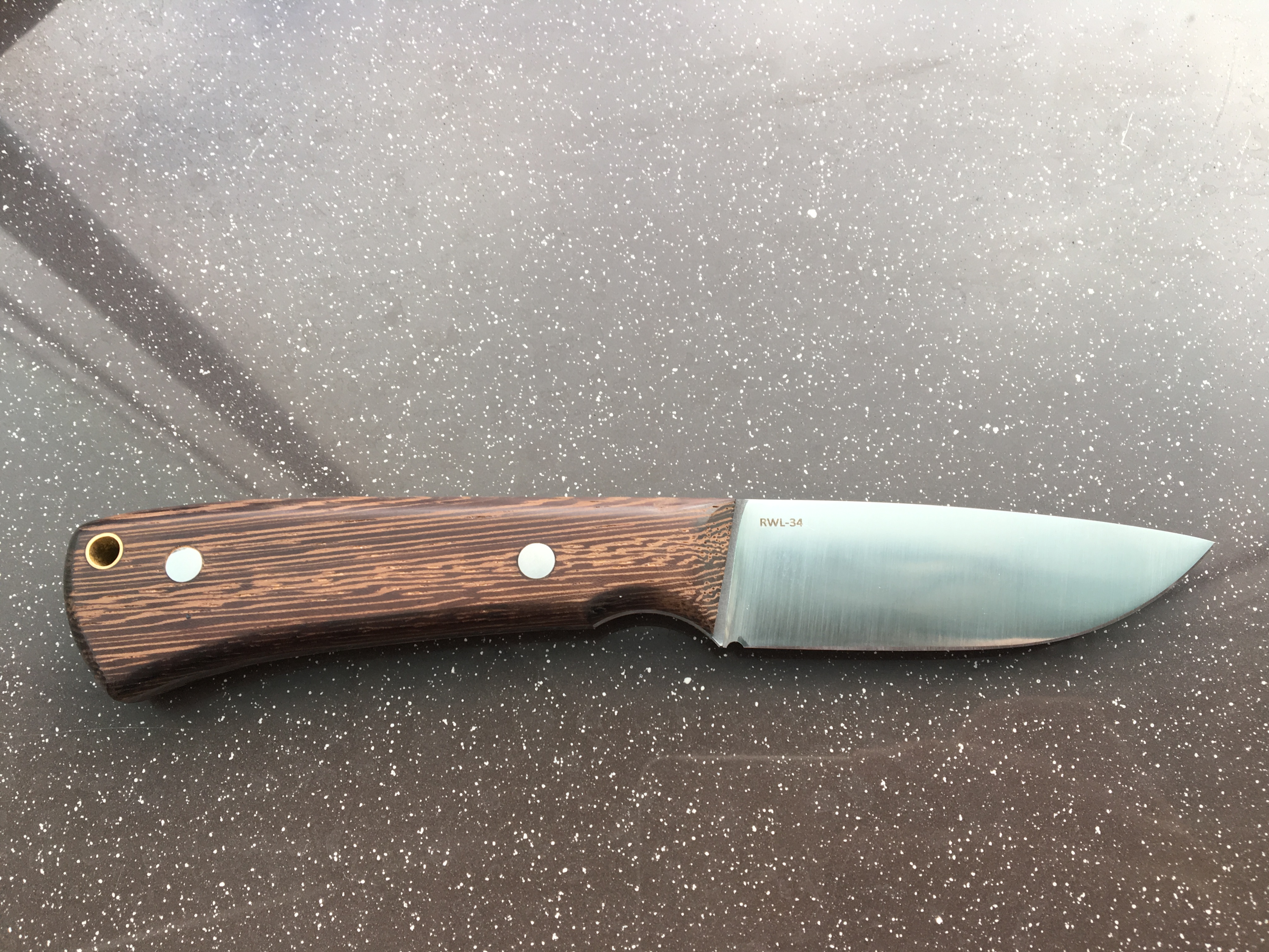

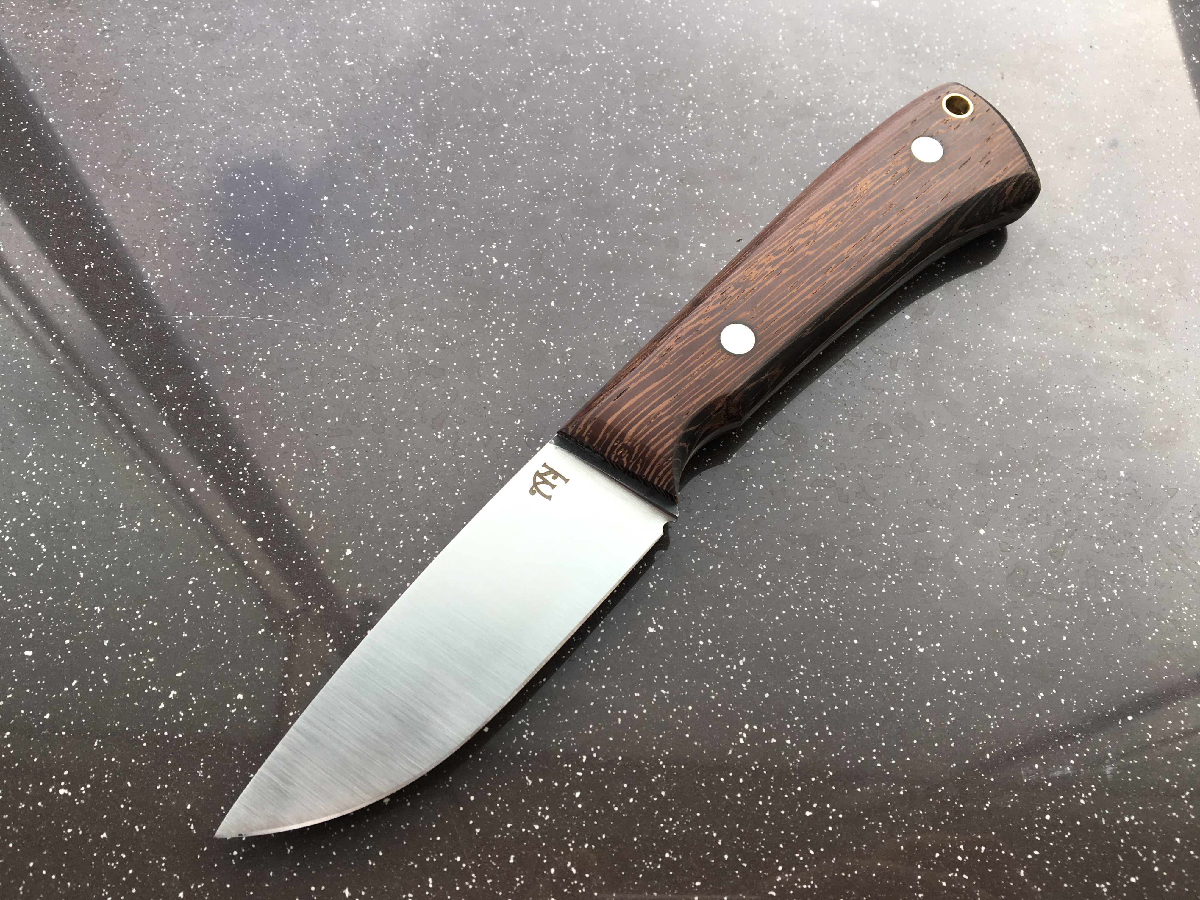

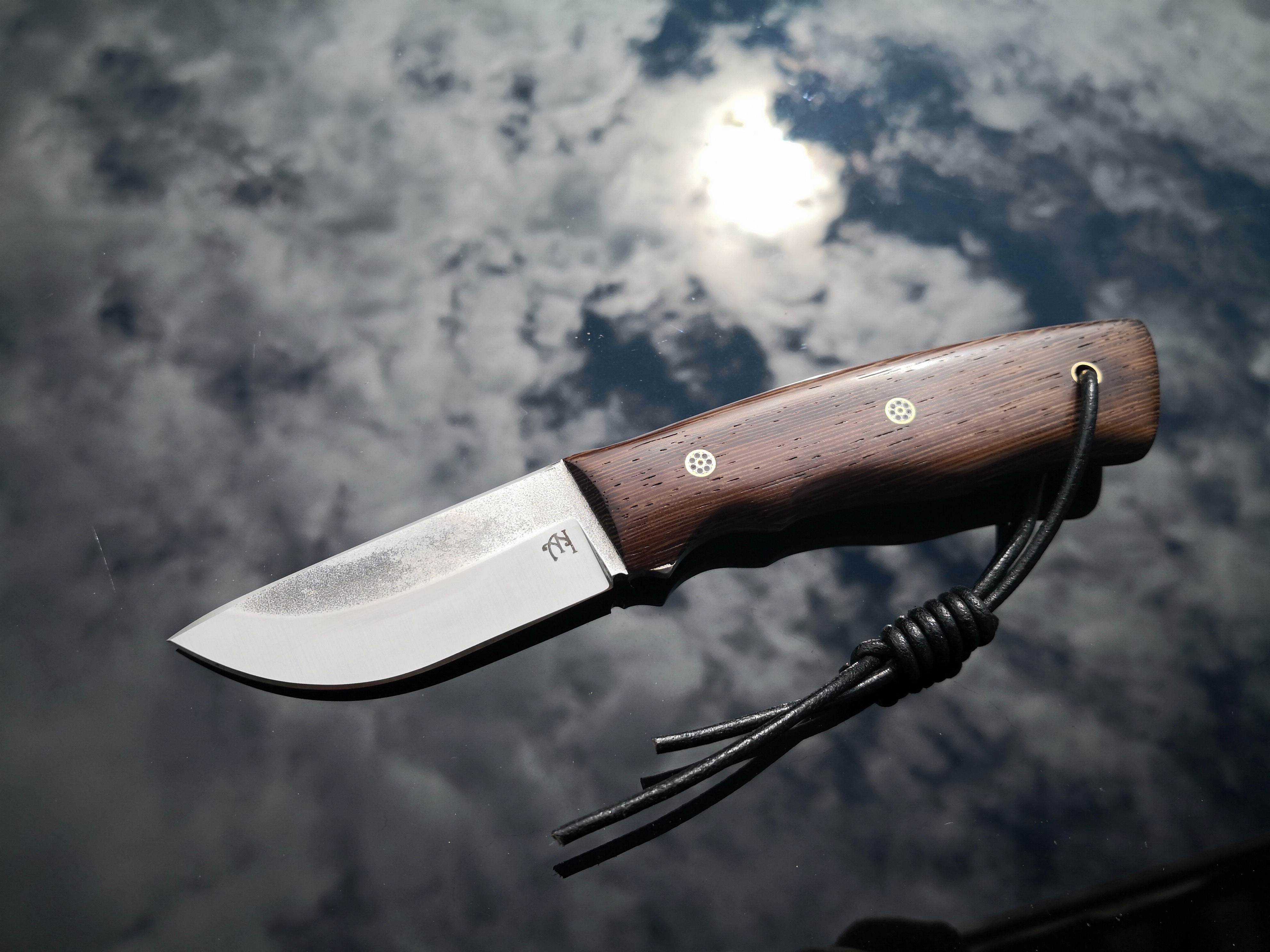

NR. 165 - EDC"iukas
Plienas - RWL-34
Rankena- Wenge

Eina sau, fantastiški peiliai! Bet va klausimas, matau kad EDC'iuke rankenos pačiam priekyje matosi skylutės medyje, ar jų negalima kažkaip užtaisyti?
Na ir aišku man asmeniškai vis krinta į akis, ypač lupike debesyse, tai kad meistro ženklas ant nuolydžio, o ne geležtės viršuje, bet čia jau meistro braižas :D
StandartinėParašytas: 2018-07-21- 12:25
Skylutes užtaisyti galima, bet kai peilis ne medžioklei, klausimas ar reikia :)
Kas dėl ženklo - taip visi dėjom dėl to kad ant nešlifuotos plokštumos jis prastai matosi. Nesenai vienas kolega parodė kad užrašė ant tokio paviršiaus baltai ( antrą kartą einantis lazeris išdegina suodžius) - atrodo gerai, matyt dabar taip ir darysim :)

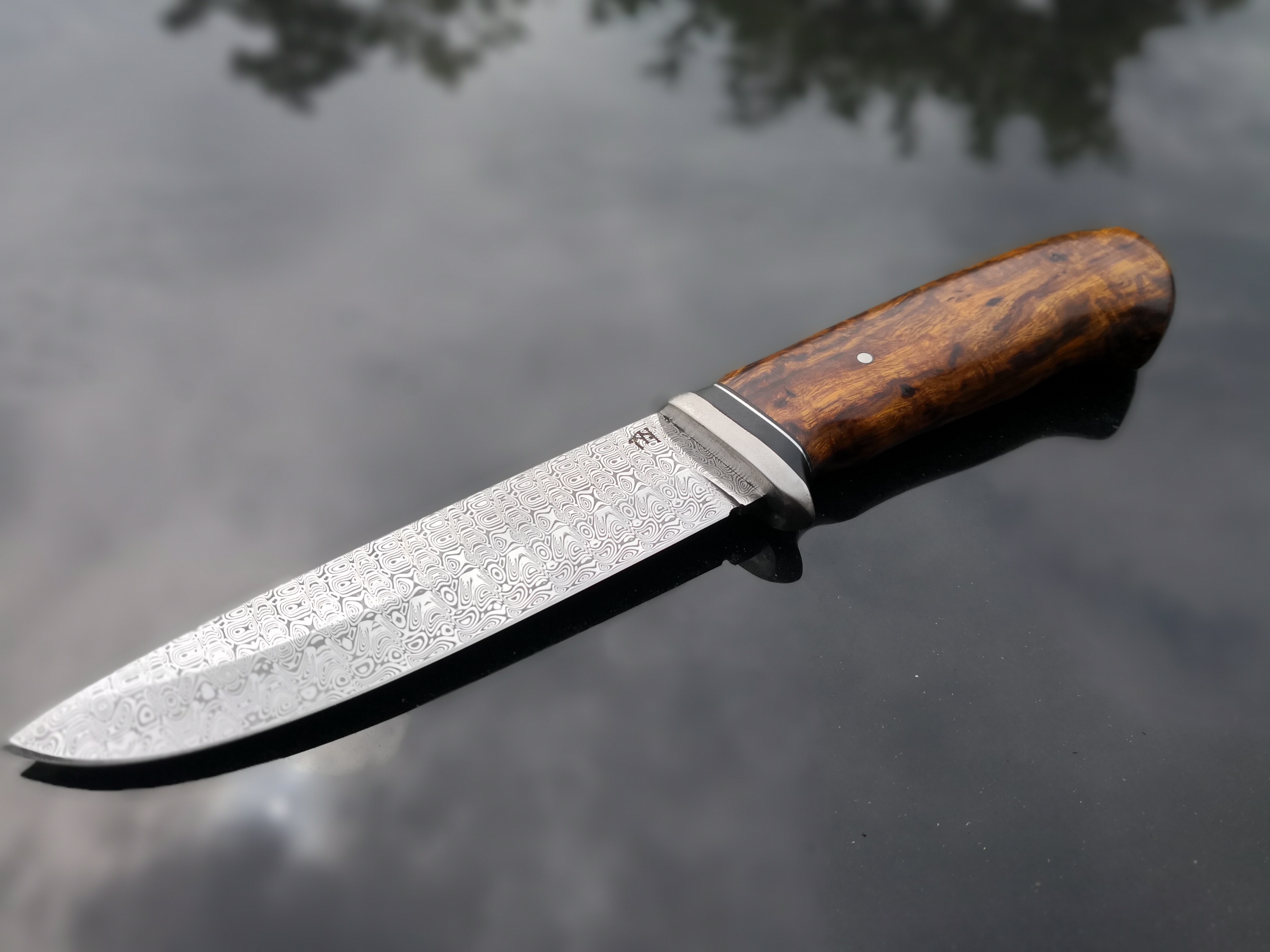

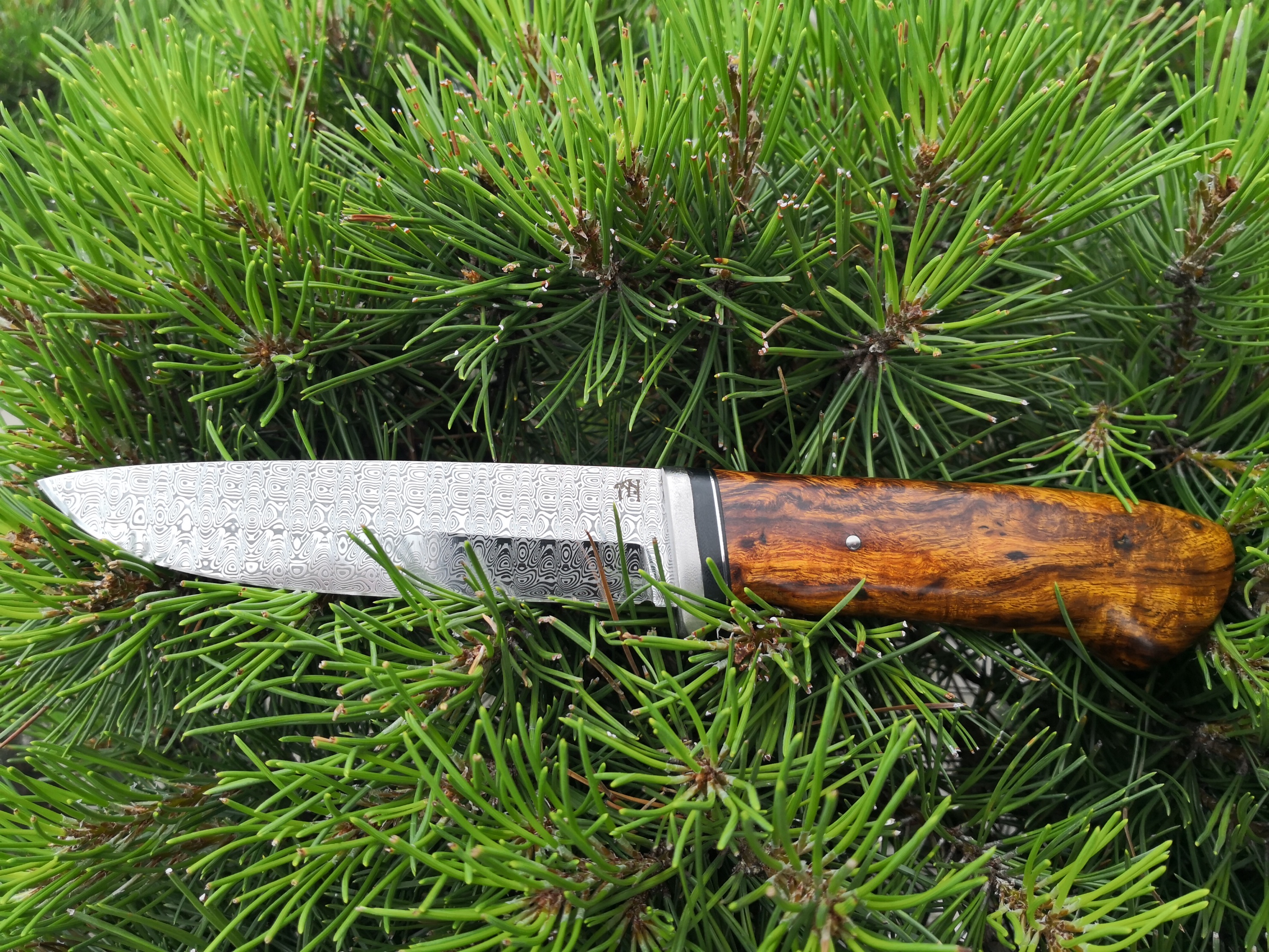

Pirmas bandymas, kašką padaryti iš Damasteel'o. Rankenos forma neesu visiškai patenkintas , bet savininkui labai patiko. Todėl abu :buk:
NR. 166
Rankena- G10, SS, Dykuminė olinėja. Tvirtinta Epoxy ir titaniniu strypelio.
Plotis - 28
Storis - 3,8
Bendras ilgis - 250
Geležtės ilgis - 135
p.s. Sorry už foto kokybę.
