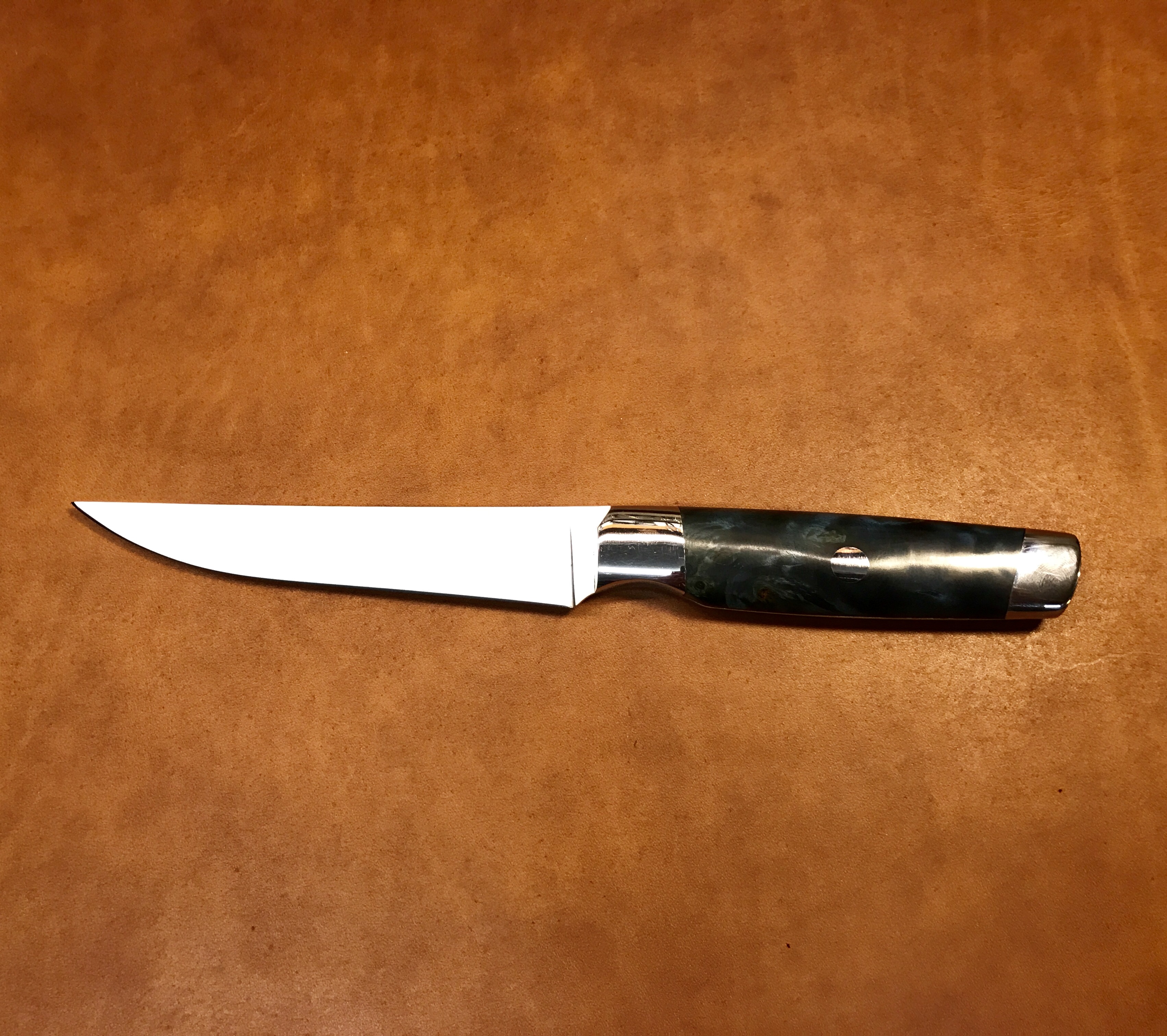

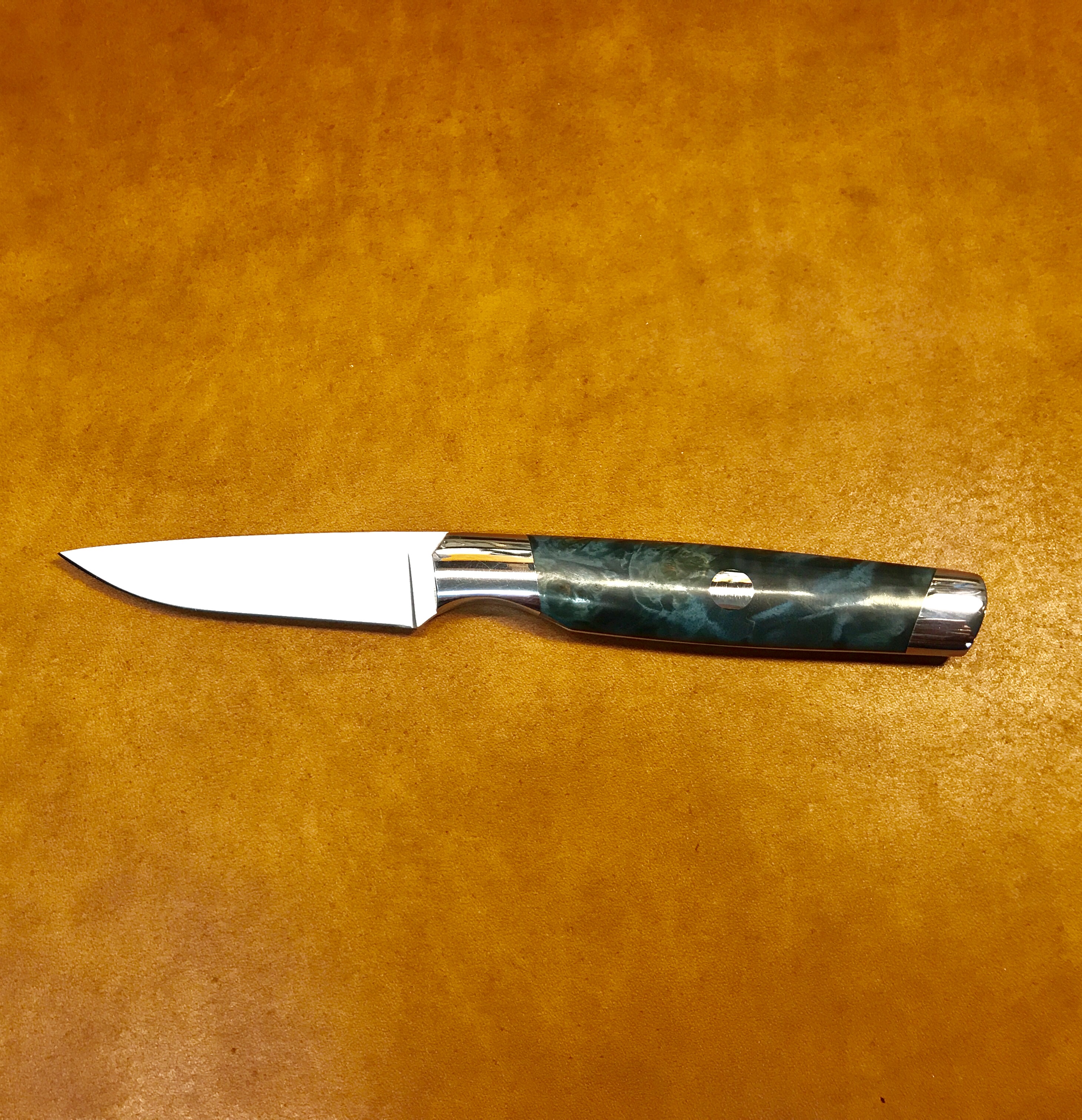

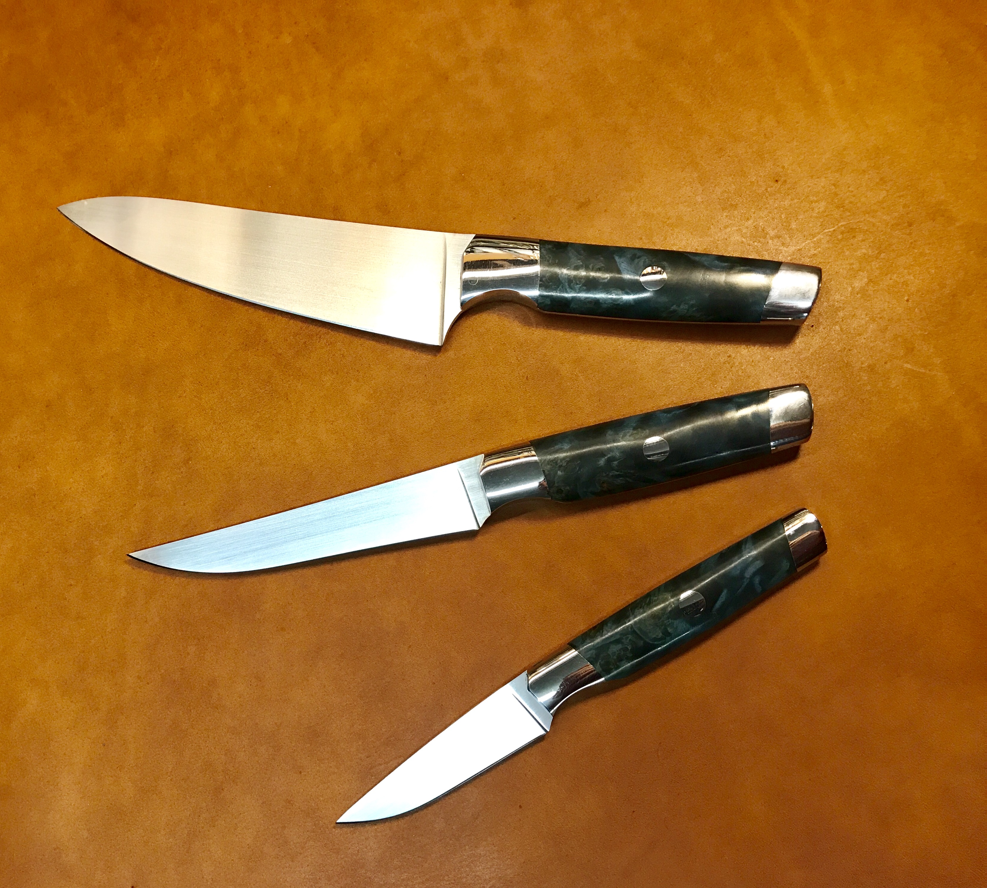

:hi: Virtuvinis komplektėlis:
Nr. 62- 64
IMG_4766.JPG [ 2.11 MiB | Peržiūrėta 6721 kartus(ų) ]
Geležtė Lino M 390, 79x19x2,2 mm, 61 HRC
IMG_4763.JPG [ 2.03 MiB | Peržiūrėta 6721 kartus(ų) ]
Geležtė Lino M 390, 130x23,9x2,2 mm, 61 HRC

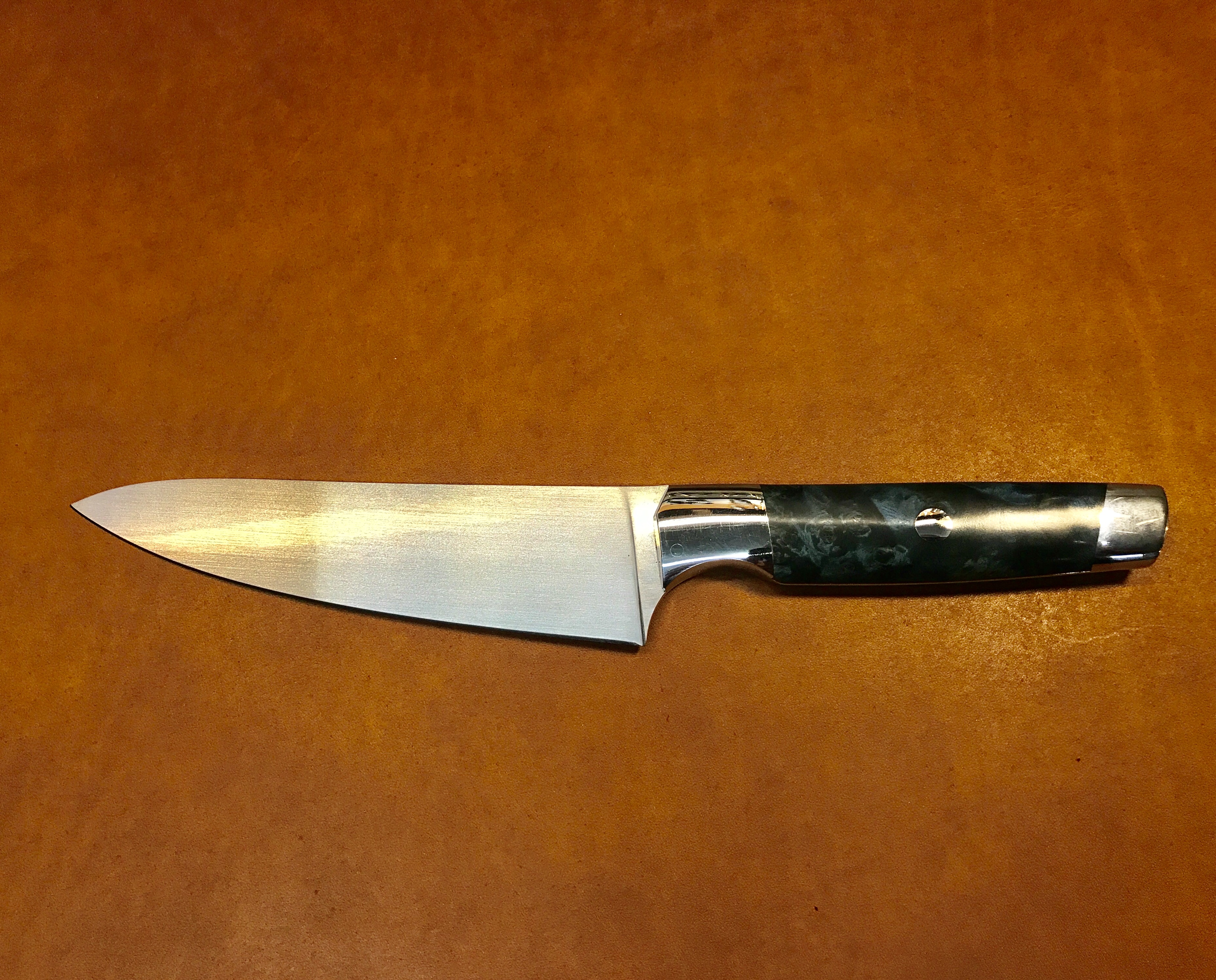

IMG_4762.JPG [ 2.81 MiB | Peržiūrėta 6721 kartus(ų) ]
Geležtę dariau pats, AEB-L 163x40x2,9 mm, 61 HRC
Rankenos nerudeika ir stabilizuotas beržo gumbas

Labai simpatiškas komplektukas. +1

Beje, čia tavo stabilizuotas gumbas :liuks2: , ačiū, natūroje atrodo kur kas geriau, nei nuotraukose :bravo:

M 360,čia koks naujas plienas? :)
StandartinėParašytas: 2019-04-07- 21:34
Svajus rašė:
Sorry :E , jau pataisiau :D

:liuks2: komplektukas.
O šefo kūrybos proceso metu ar ne 2015 foruminio geležtės formomis rėmeisi?
StandartinėParašytas: 2019-04-09- 0:29
Tai kad čia nebuvo jokios kūrybos :/ reikėjo padaryti šefą į komplektą dviem Lino geležtėm, rankenos forma turėjo derėti prie mažūjų, geležtės plotį sąlygojo turimos juostos plotis. Ģėda prisipažinti, bet net eskizo nedariau, pasipiešiau markeriu tiesiai ant metalo kažką panašaus. Ir išpjoviau :) Pagrindinė idėja buvo į viršų pariesta rankena, ir kad ašmenų linija per visą ilgį būtų bent kiek išlenkta nes taip smagiau smulkinti kažką ant lentelės. O iš to trikampio, kur nuo smaigalio nusipjauna, tai dar viena spyruoklė slipjointui turėjo išeiti :E suvalkietis juk esu :cool: . Taip ir neliko metalo kitokiai formai :D

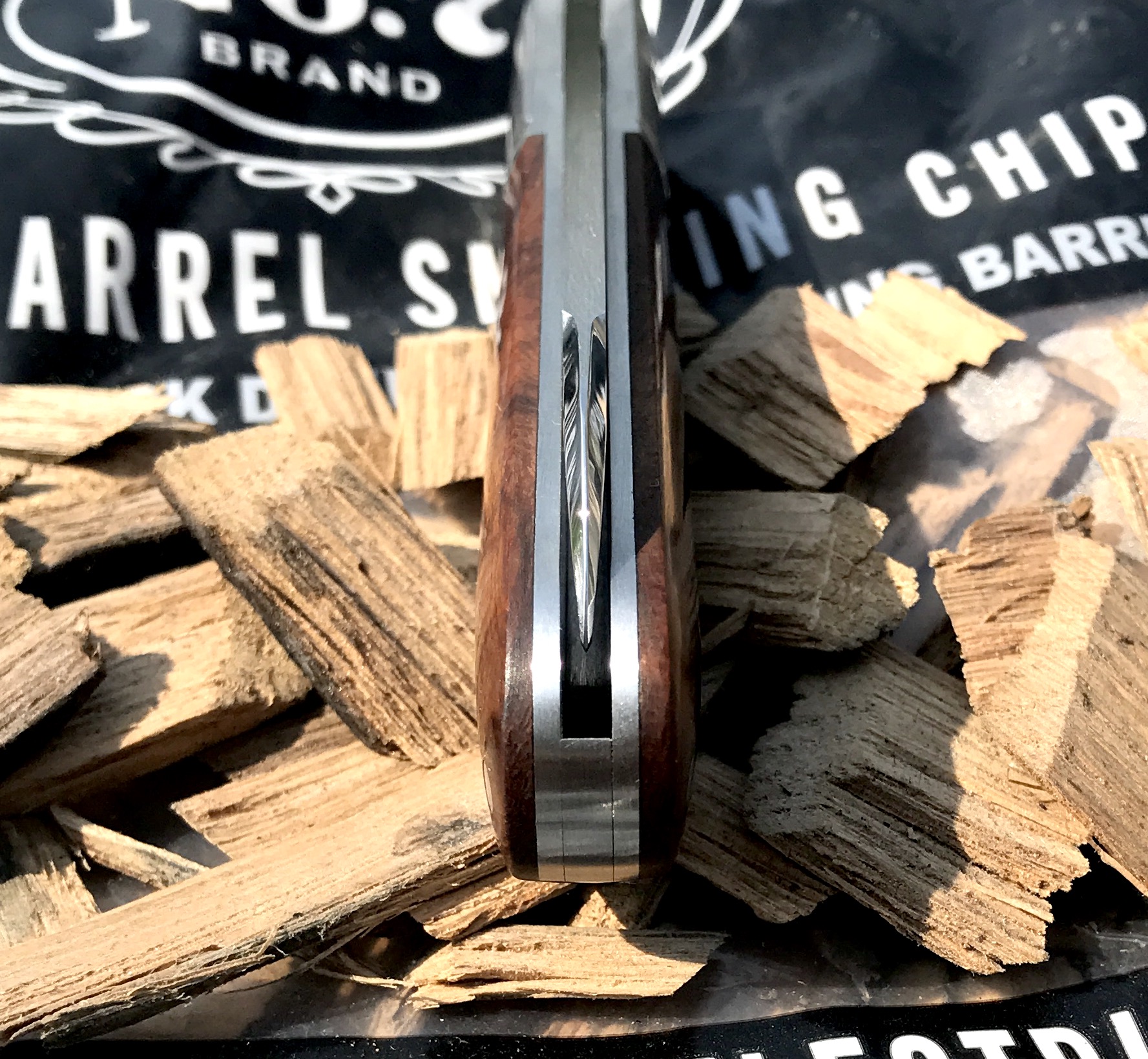

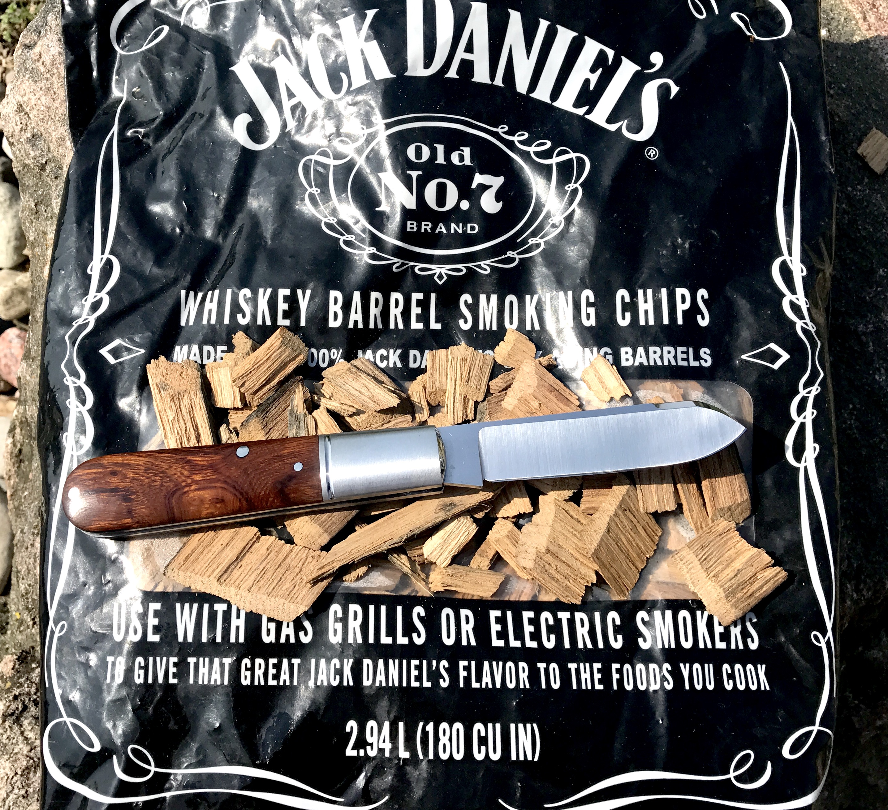

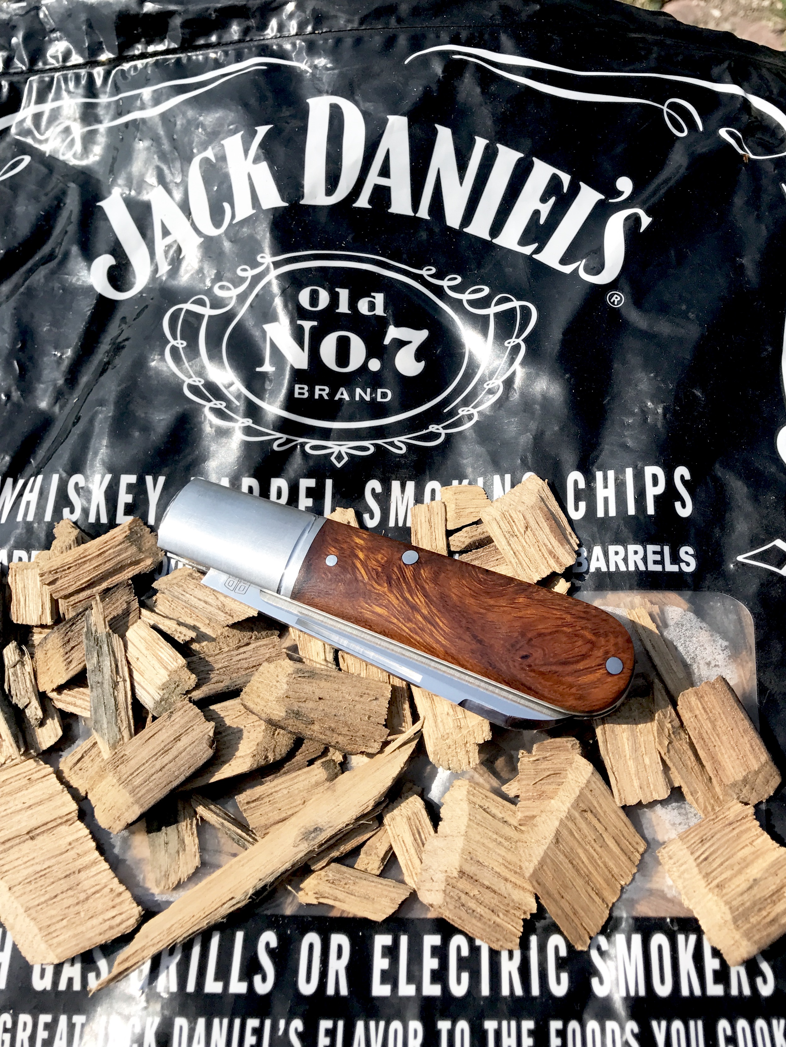

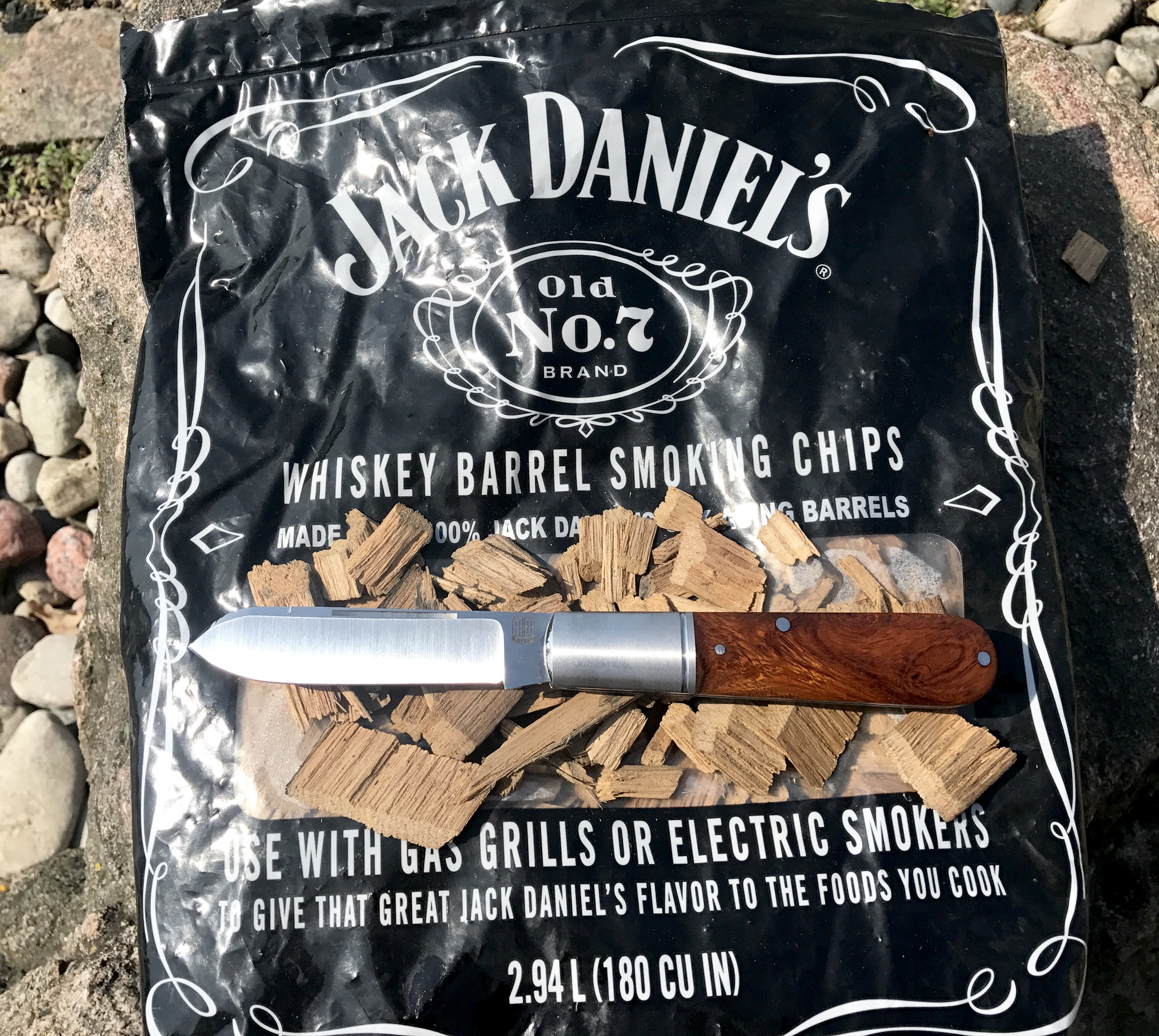

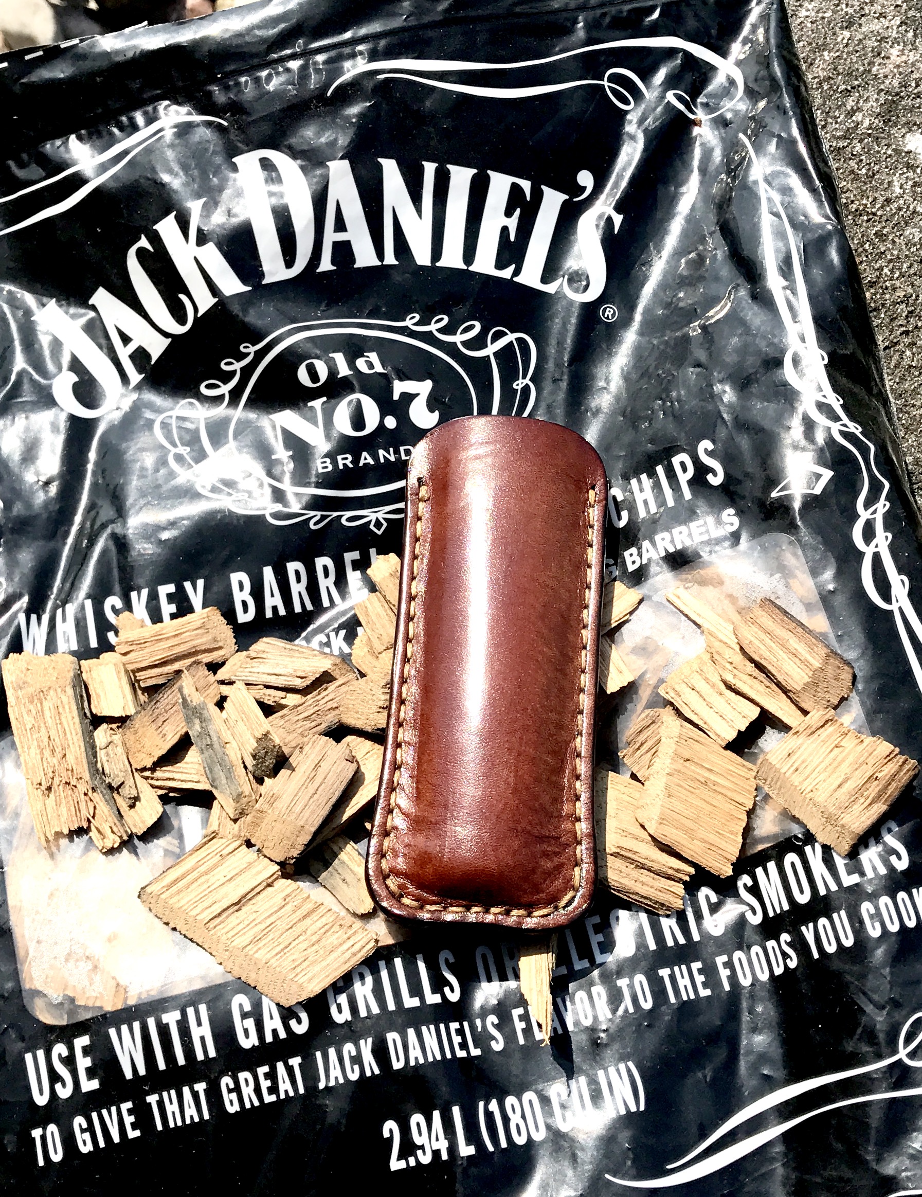

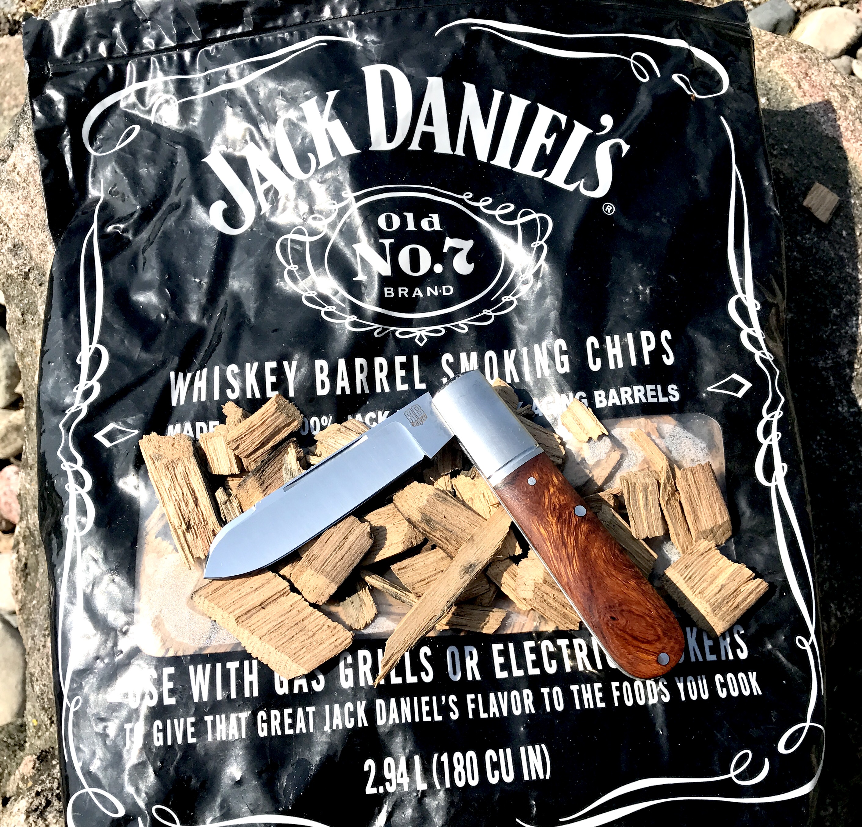

:hi: Kurie dalyvavo vakarykščiame susirinkime, jau matė, kitiems pristatau čia :)
Barlow:
Geležtė RWL-34, 79x 17,2x2,8 mm, 62 HRC, grūdino Tomas;
Kriaunys nerūdeika ir dykuminė olnėja;
Dėkliukas natūrali oda.
