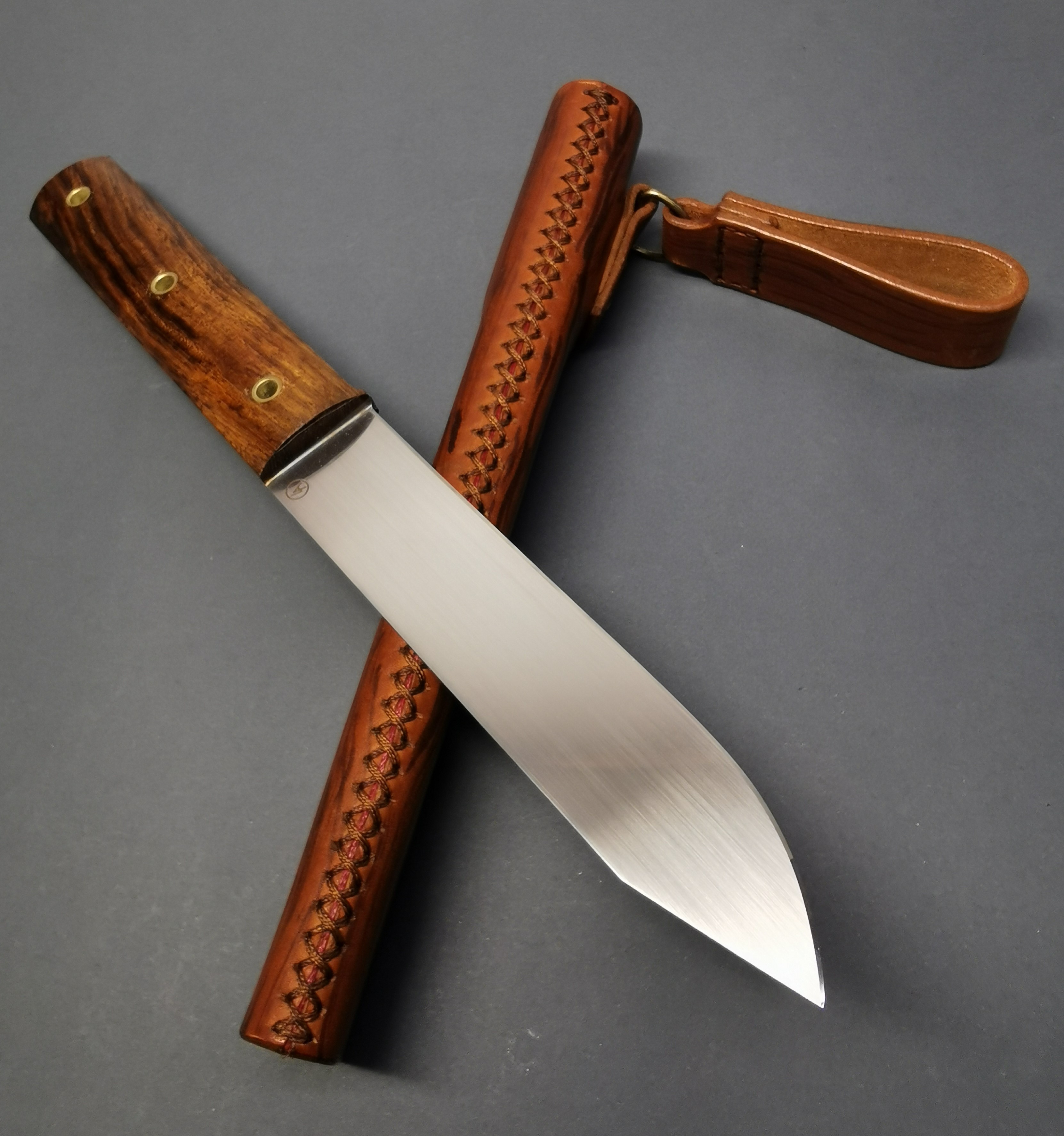

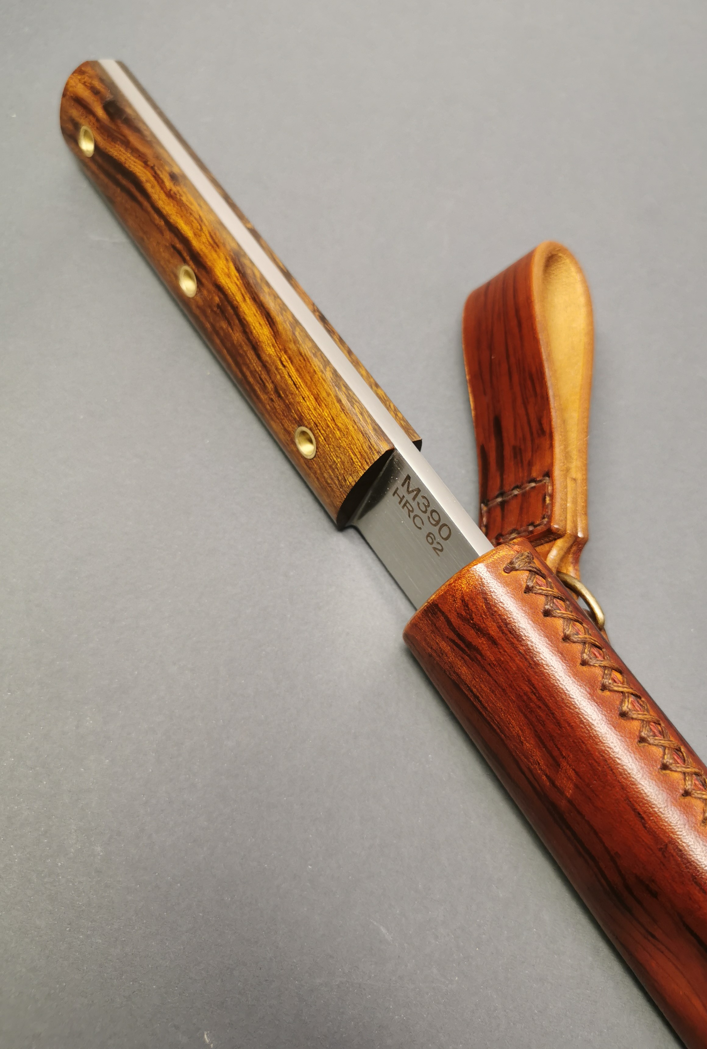

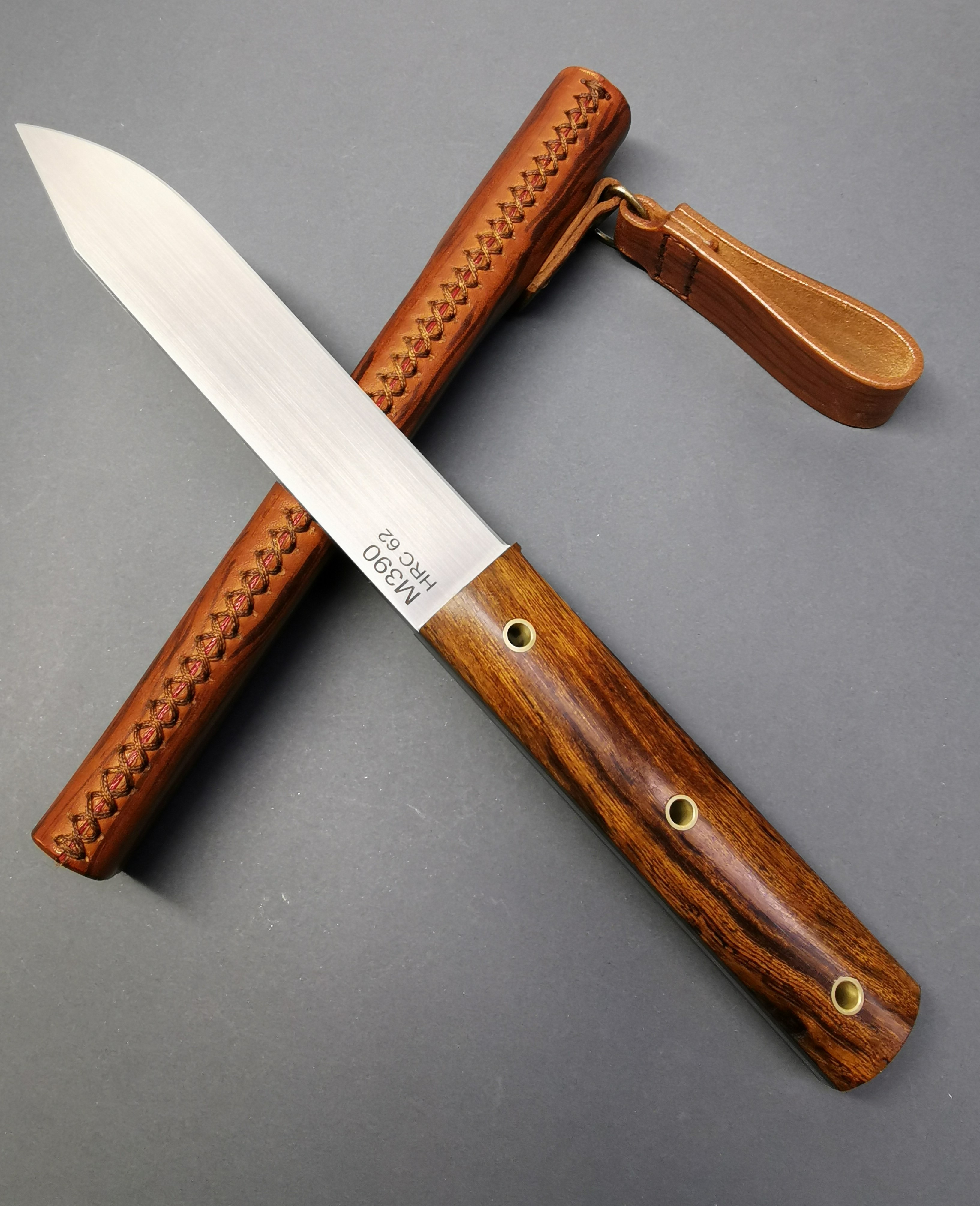

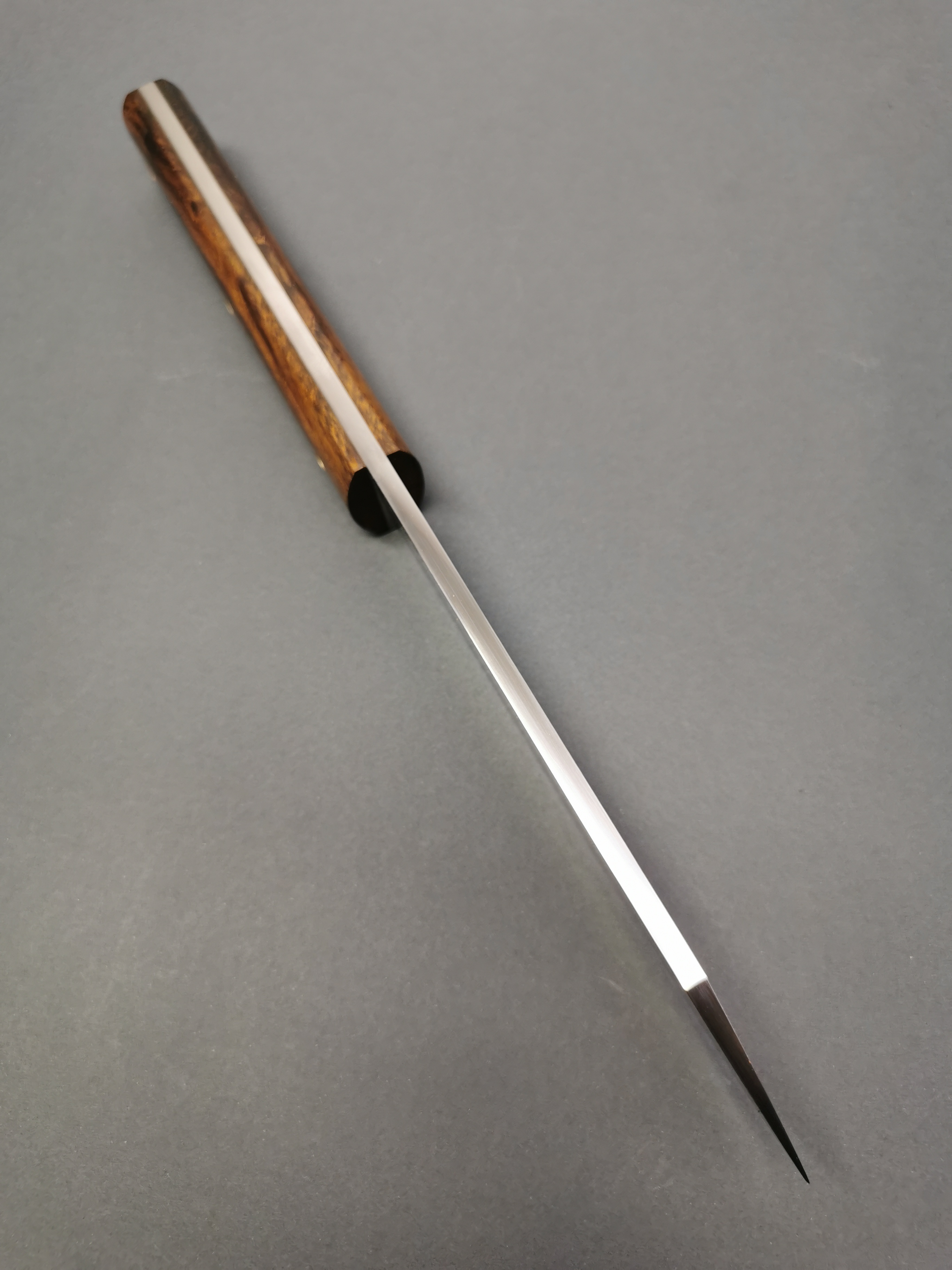

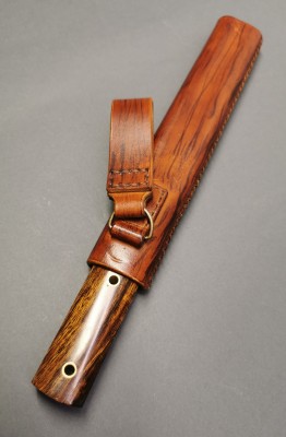

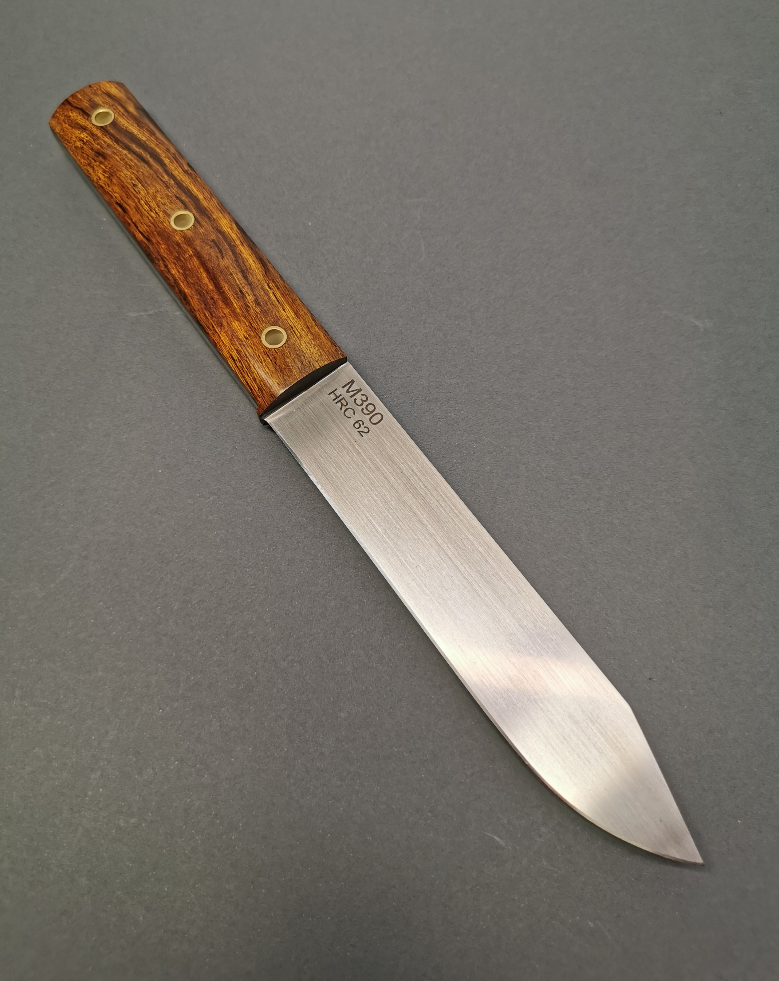

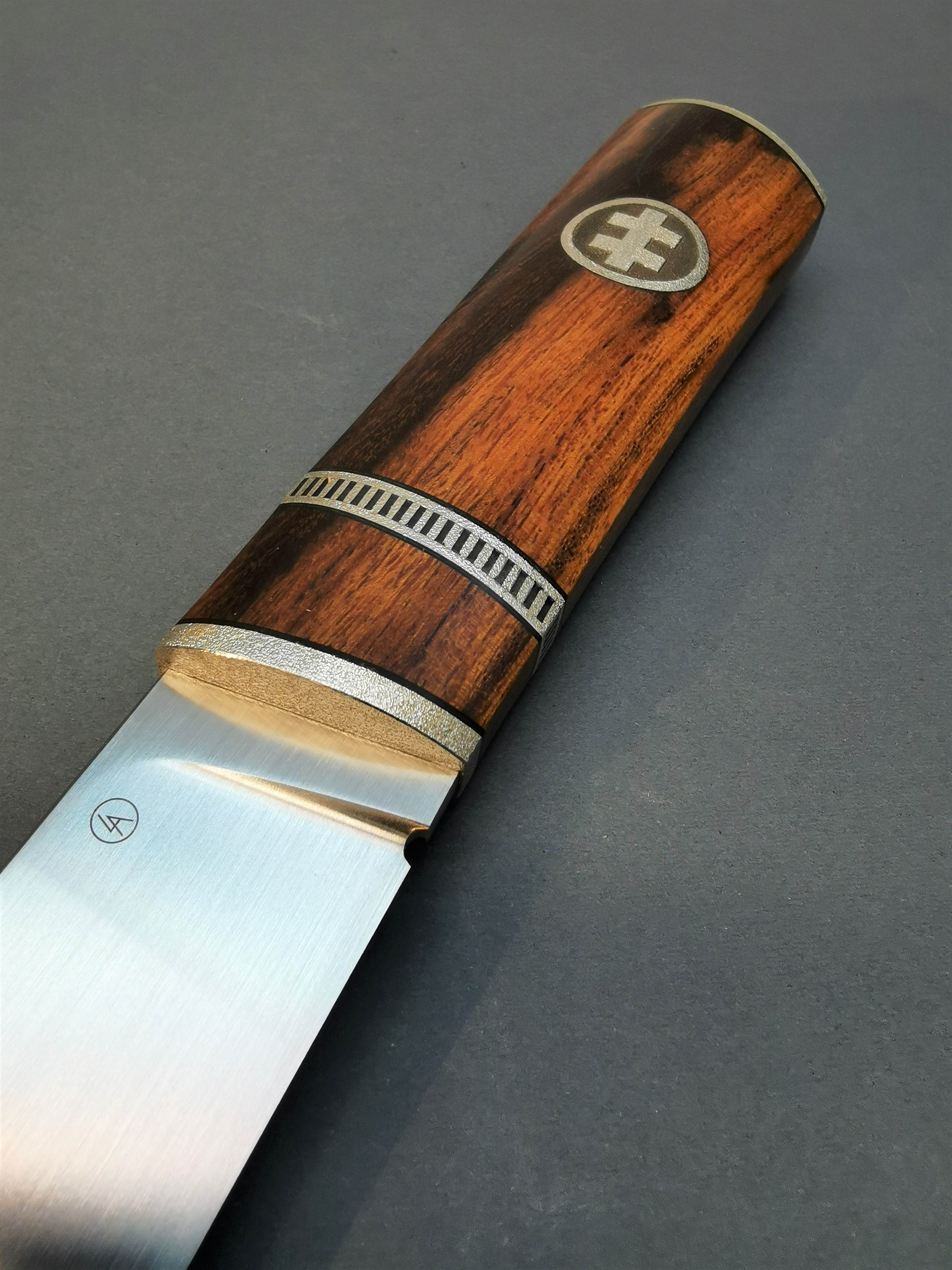

StandartinėParašytas: 2020-05-01- 15:48

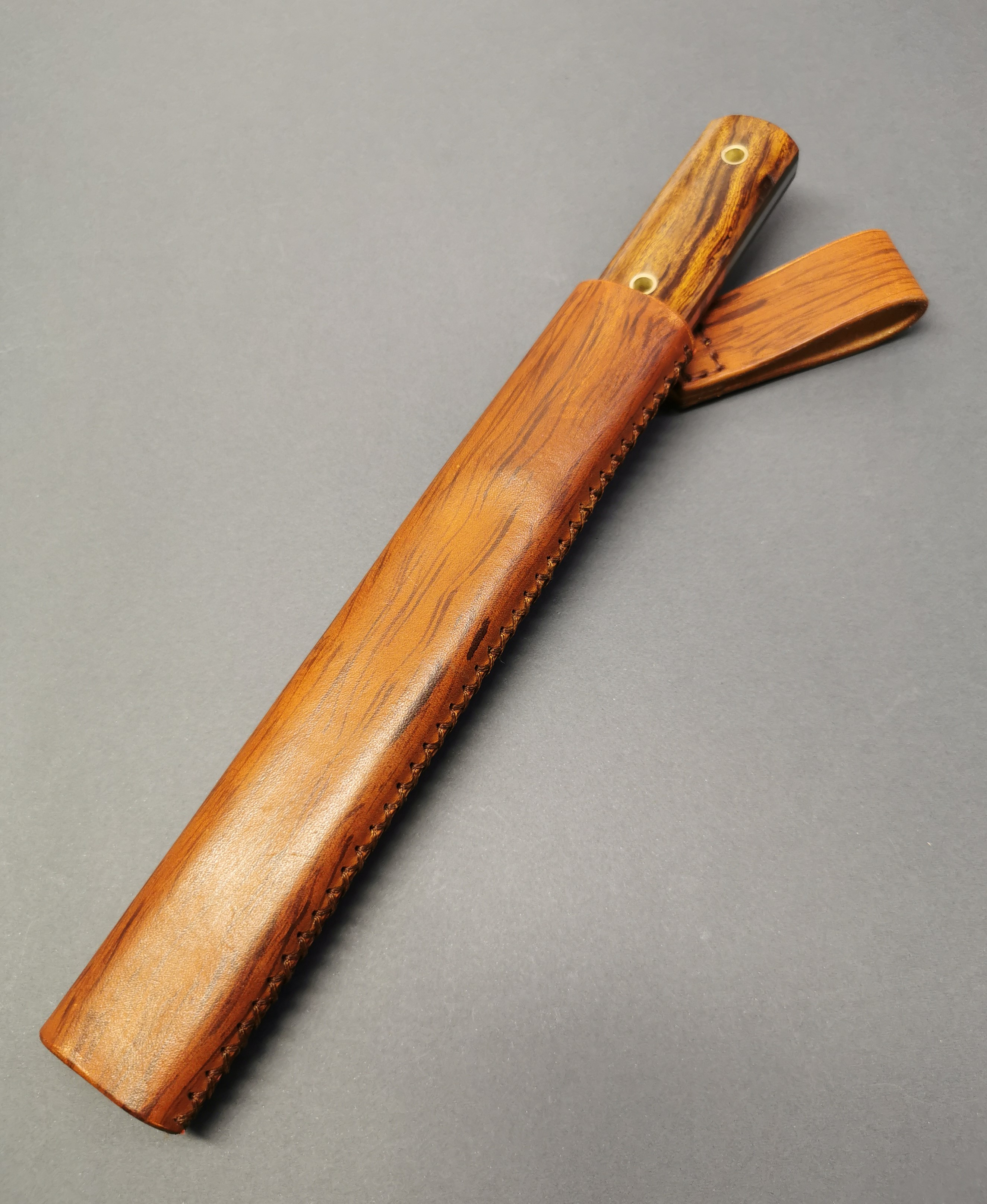

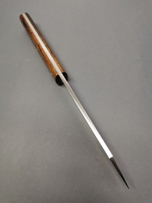

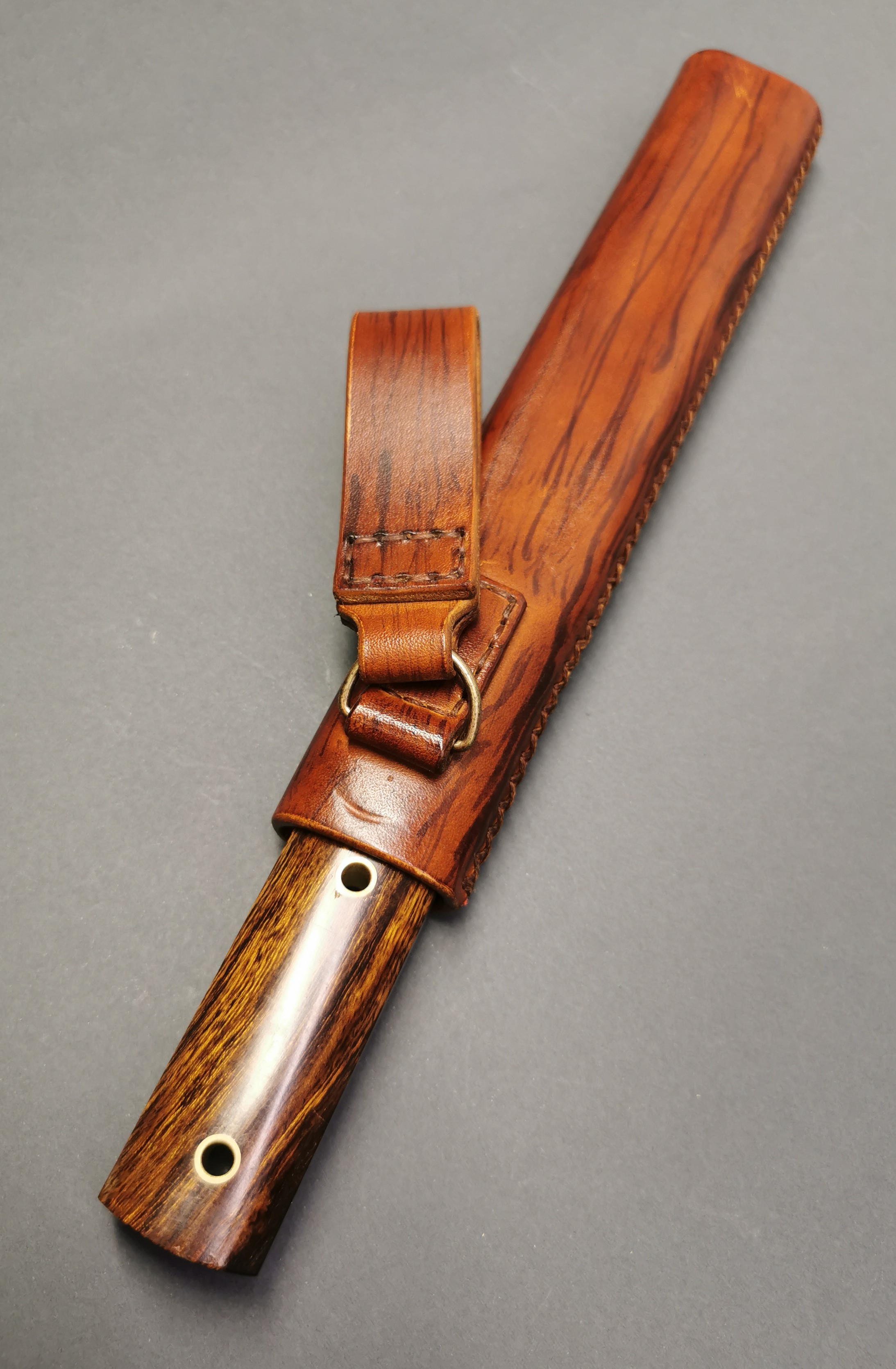

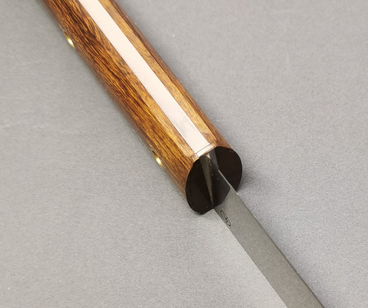

:hi: Nr.71
Bendras ilgis - 280mm
Geležtė - 150x30x4,5mm. Plienas M390. Kietumas 62 HRC. Išilginis satinas.
Rankena - 130mm, ironwood, žalvaris, poliravimas karnaubos vašku.
Dėklas - NRO.

StandartinėParašytas: 2020-05-01- 17:21
Pranešimai: 10817
Makšties marginimas atkartojant kriaunas - diskutuotinas sprendimas :/ , bet visą kitą :liuks2:
StandartinėParašytas: 2020-05-02- 22:40
Pranešimai: 240
Tikrai originalus ir įdomus sprendimas. :liuks:
StandartinėParašytas: 2020-05-03- 23:52
Labai "kietas" kriaunų galas, gal norėtųsi kiek išlenkto, bet tai jau asmeniniai niuansai. ;)
StandartinėParašytas: 2020-05-08- 23:13
Per klubiečių susiėjimą teko pačiupinėti gyvai. Nors geležtės priekio forma man asmeniškai žiauriai nepatinka bet visa kita cool, charizma iš peilio tiesiog trykšta. Respect kolega.

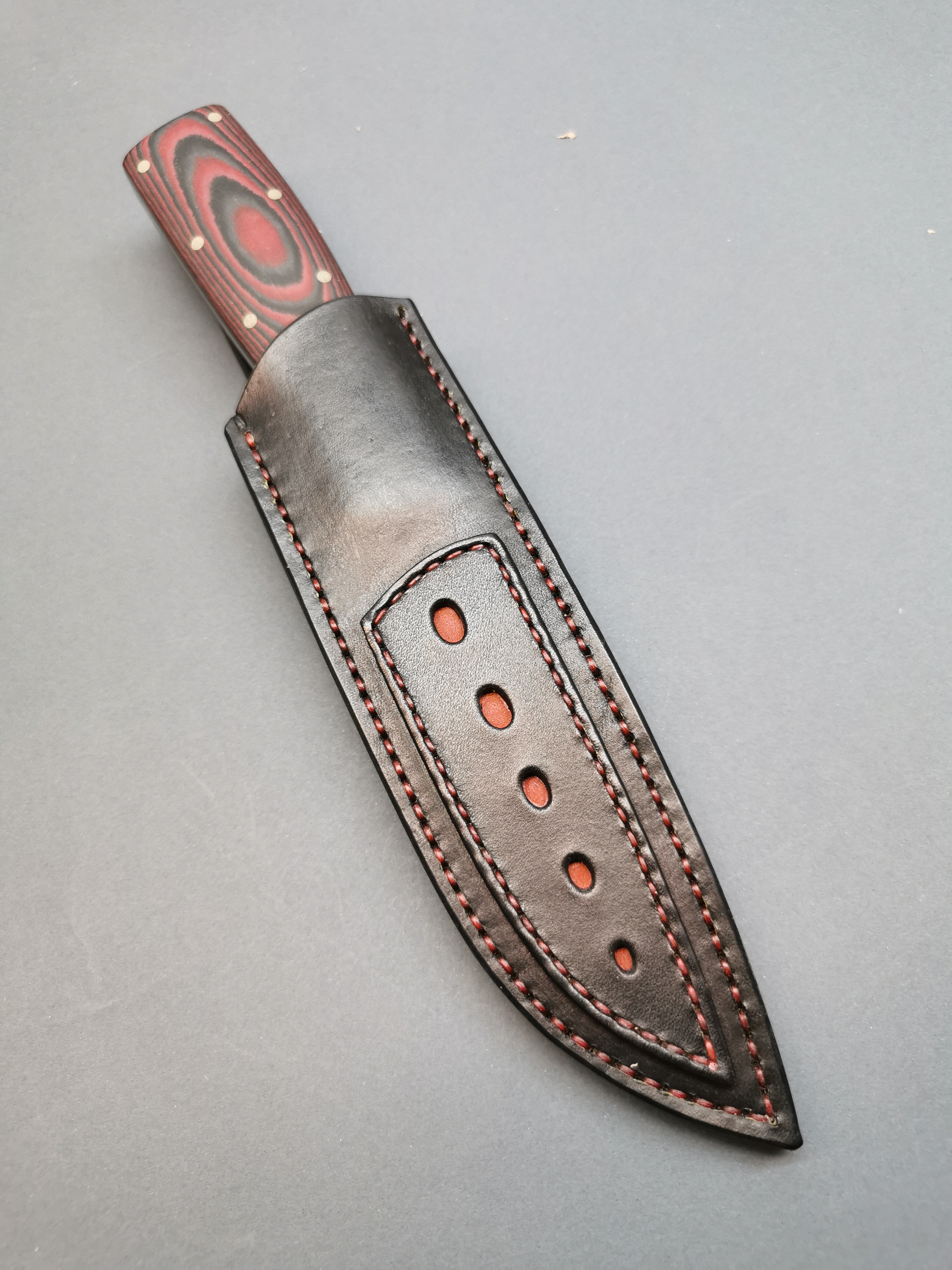

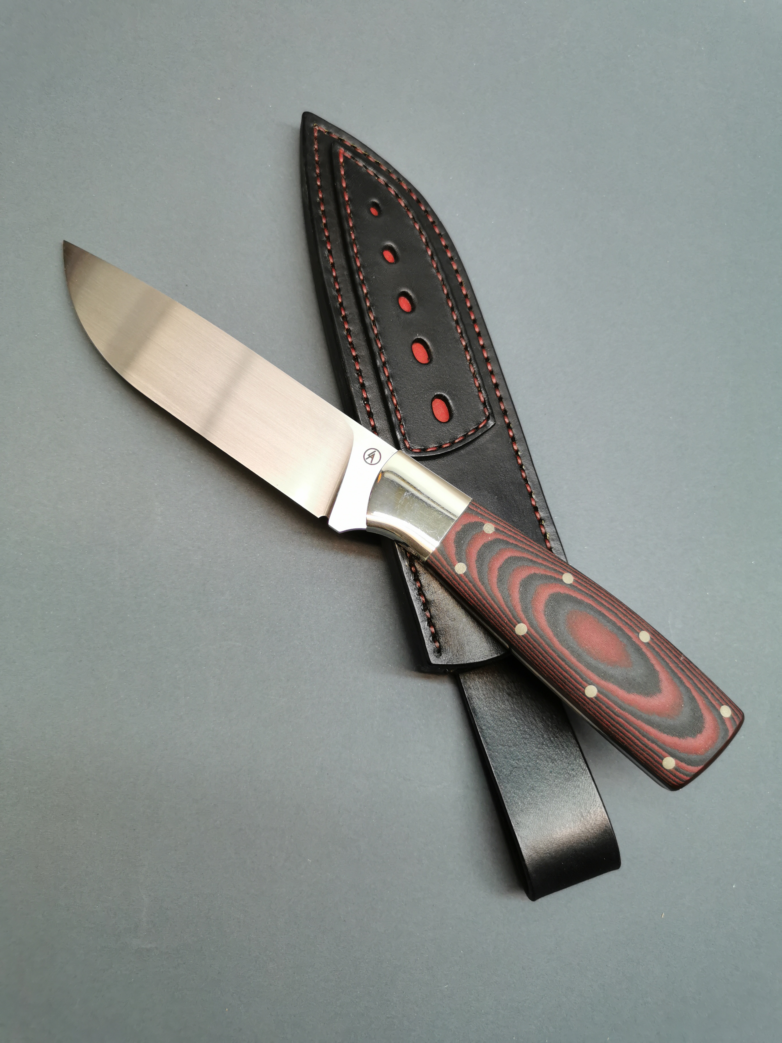

StandartinėParašytas: 2020-05-14- 19:41

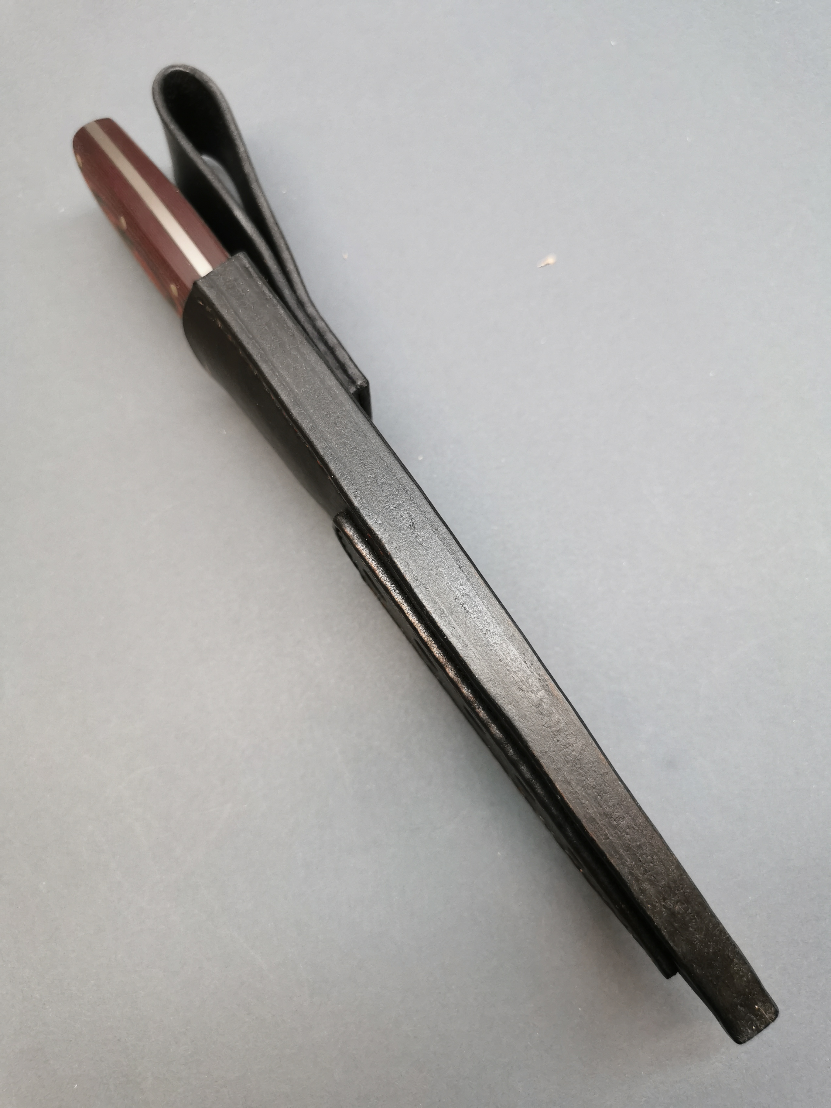

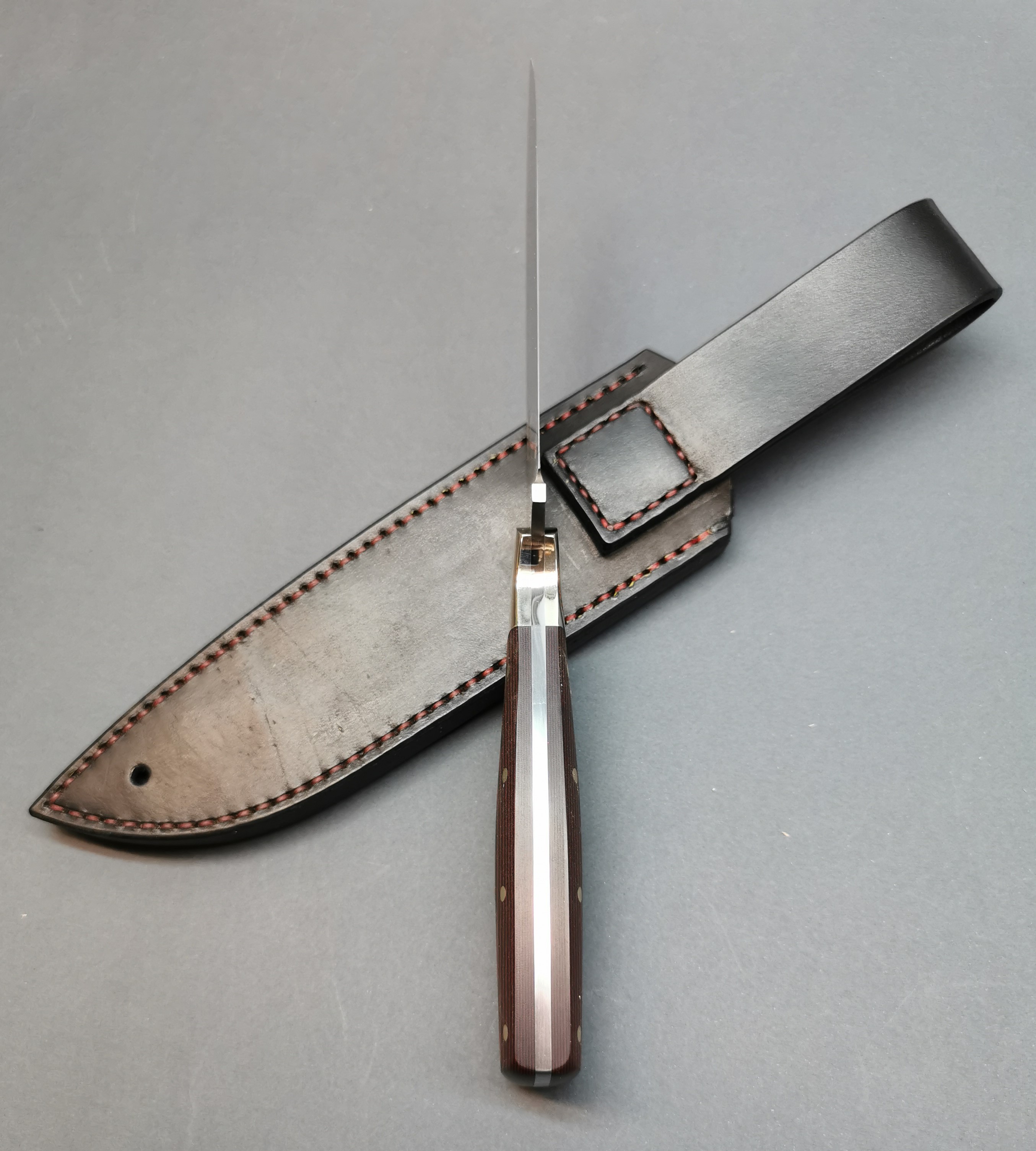

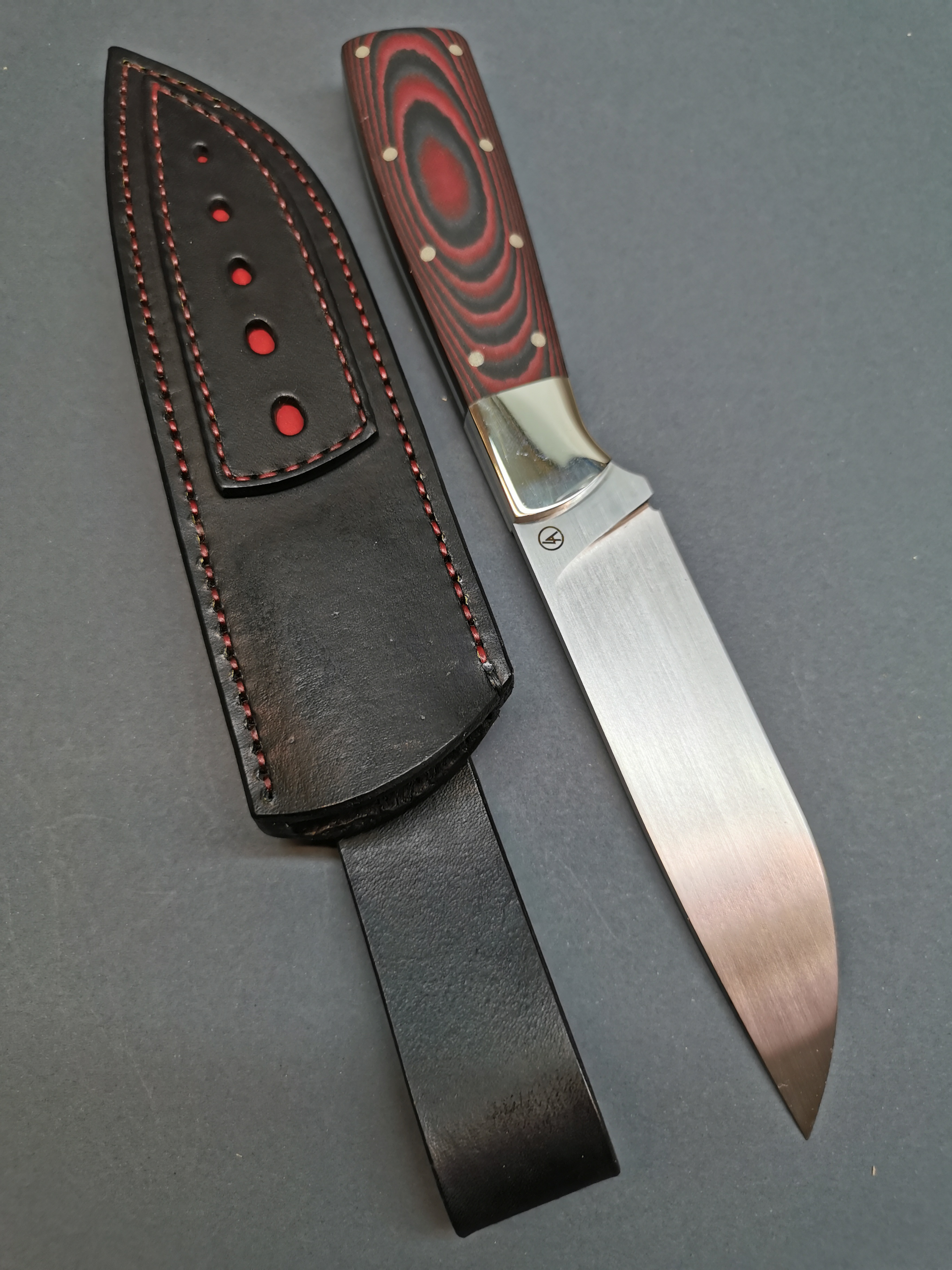

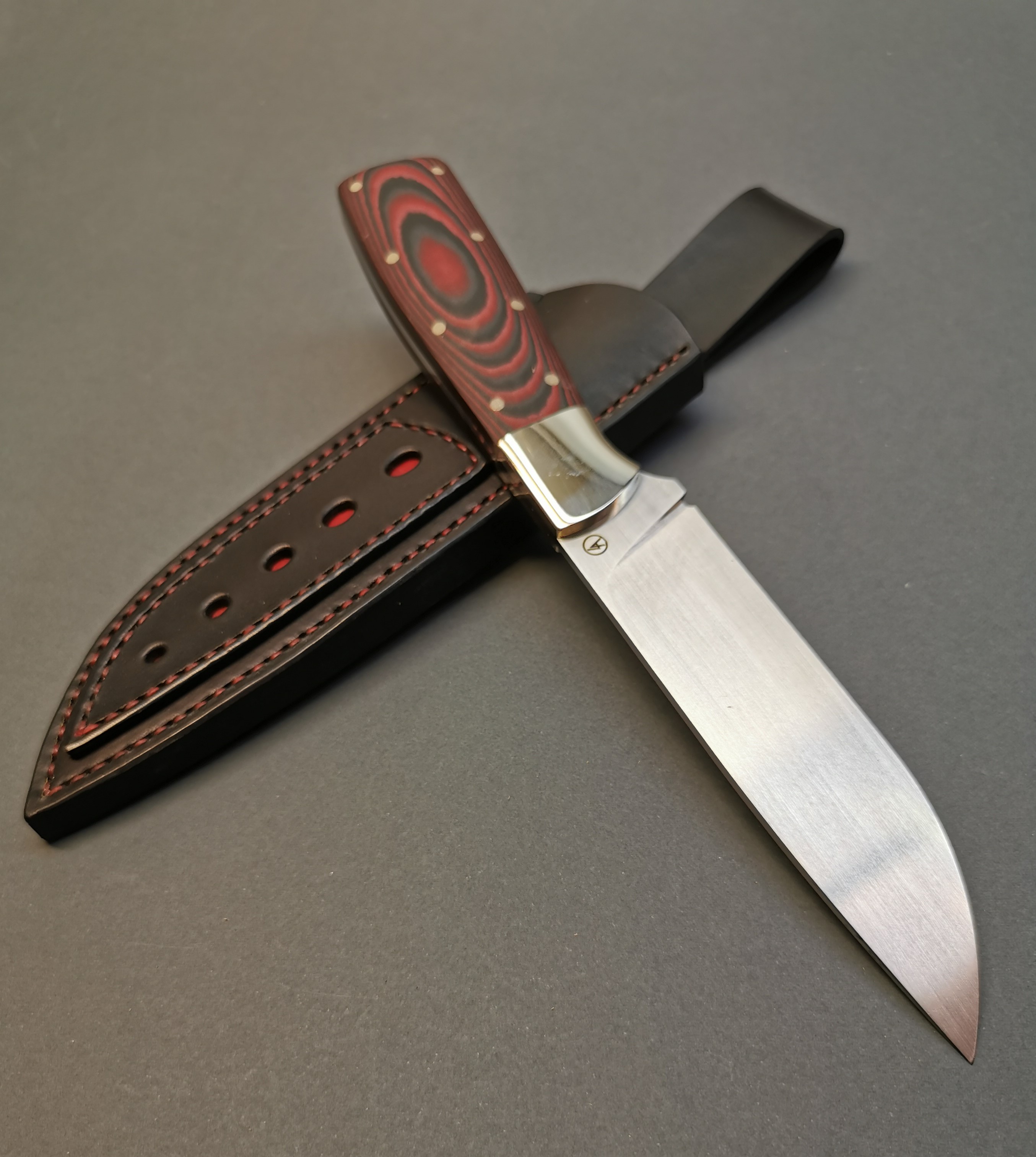

:hi: Nr.72
Bendras ilgis - 245mm.
Geležtė - 125x31x3mm., plienas AEBL, kietumas 61HRC, išilginis satinas.
Rankena - 120mm., nikelsilber, micarta, smėliuota.
Dėklas - NRO.

StandartinėParašytas: 2020-05-14- 19:48
Pranešimai: 10817
Toks, visas kitoks. :liuks2: ;)
StandartinėParašytas: 2020-05-16- 16:57
Ooo, universalas! Gražuma!!! :liuks:

O aš vis pasižiūriu Nr. 71 ir mėginu suprast, kodėl jis man taip patinka. Žiūrėjau,žiūrėjau ir supratau. Kažkada, kai mes buvom jauni,panašios formos peilių būdavo pilni stalčiai. Tokie būdavo paprasti, bet labai patikimi virtuviniai ir buitiniai peiliai. Kolega Leo :hi:
StandartinėParašytas: 2020-05-20- 13:37
Pranešimai: 353
Iš esmės tiksliai pasakyta. Nors ir sutikčiau su Svajaus nuomone, kad geležtės priekio geometrija diskutuotina. O toliau tai Nr71 charizmatiškas ir sakyčiau nemirtingas stilius. Manau dar ne viena karta ją vertins taip pat. Pirmiausiai, prisimindama tuos laikus, kai peilį turi arba neturi. Kiek šiuo atveju reikalingi 4,5mm sunku diskutuoti, manau Meistras žino kaip ir kodėl. Asmeniškai manyčiau , kad 3-3,5mm būtų per akis žiūrint per praktiškos kasdienybės langą.

Pritariu :liuks2:

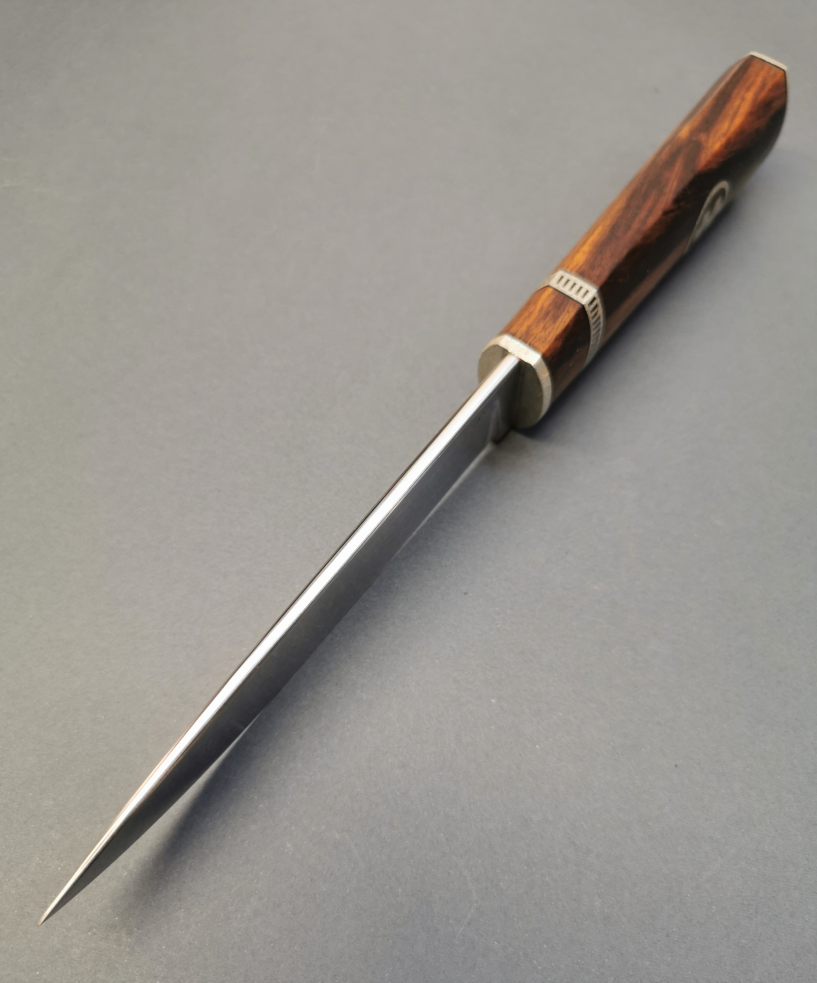

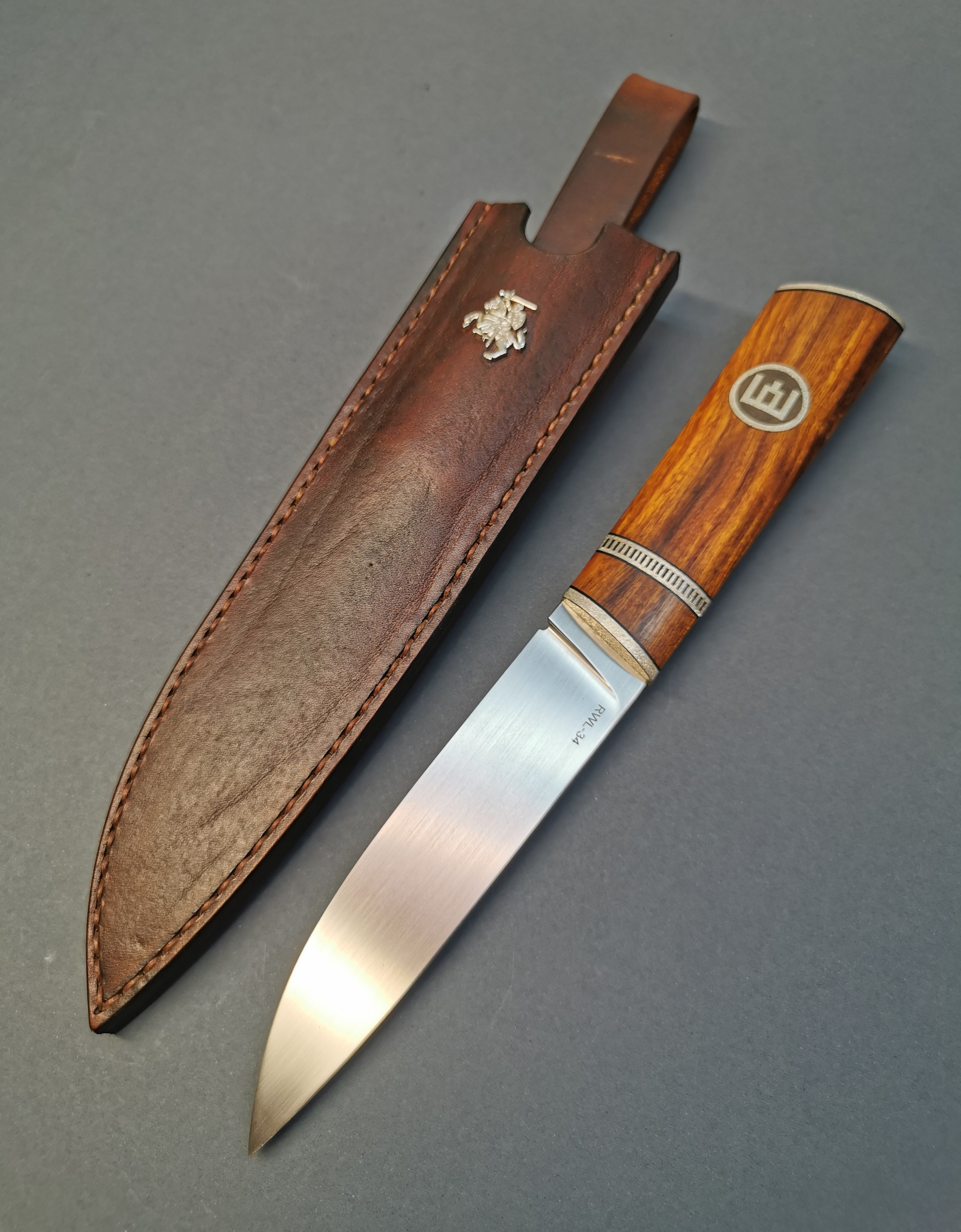

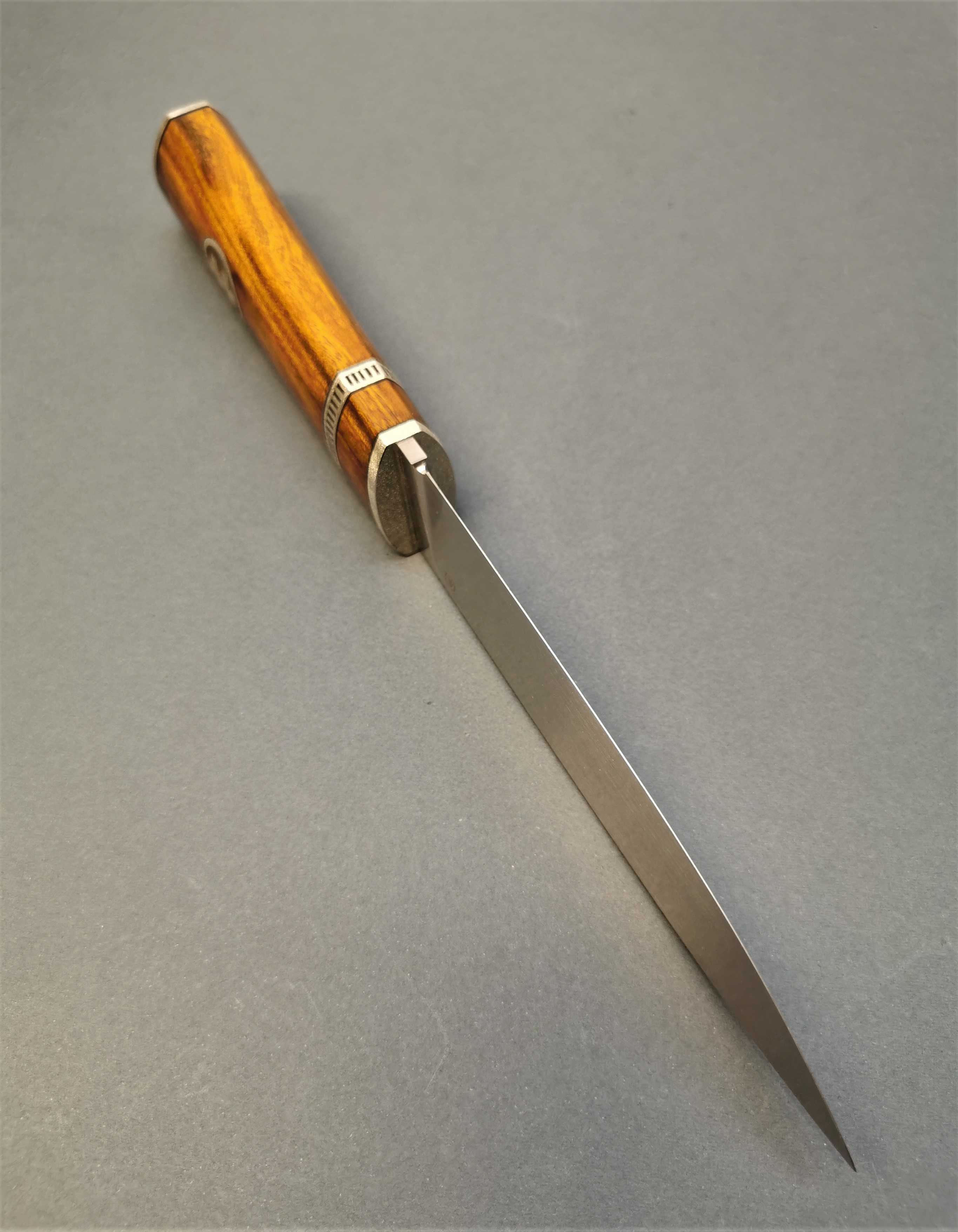

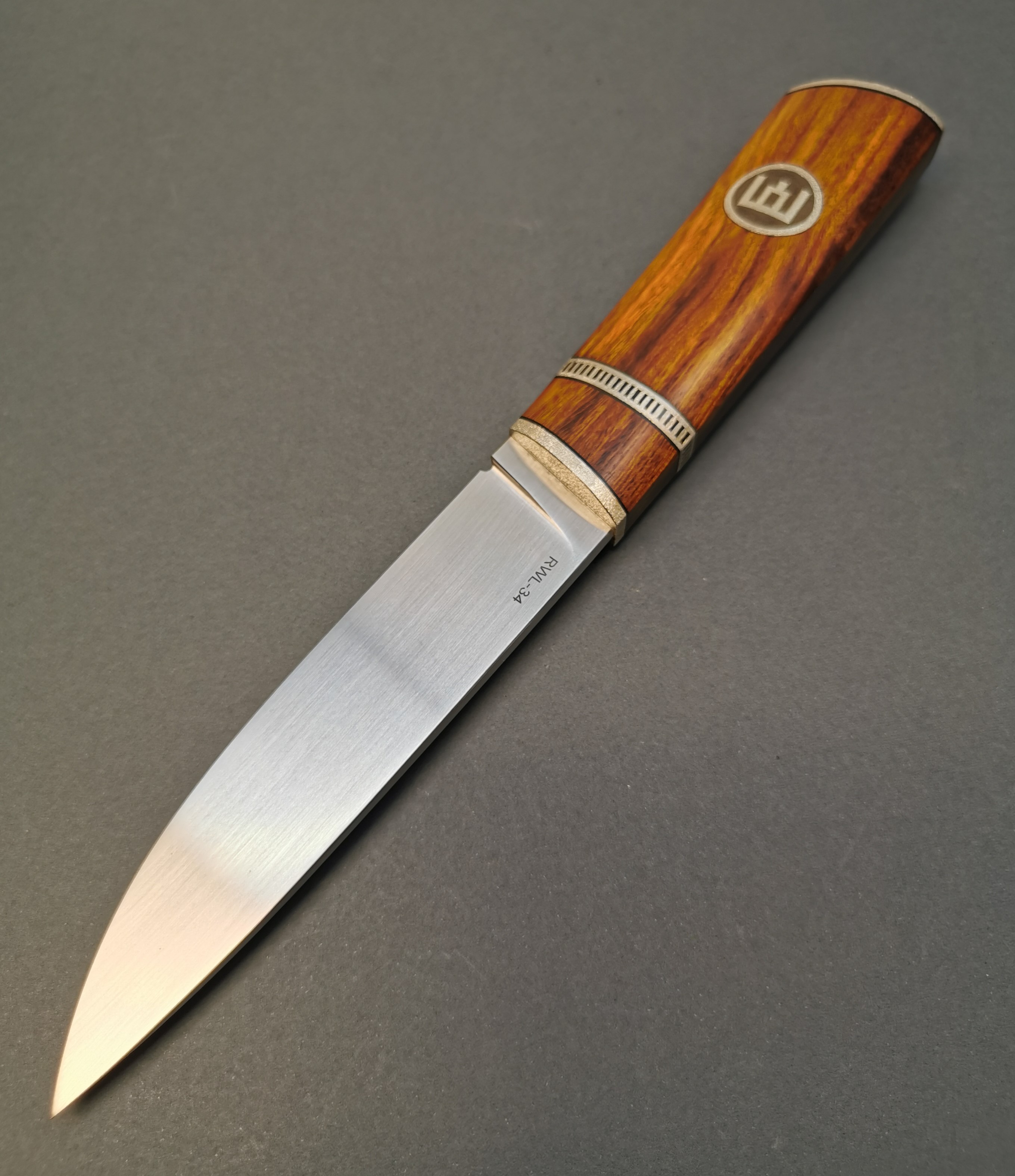

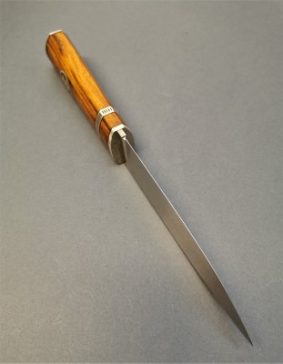

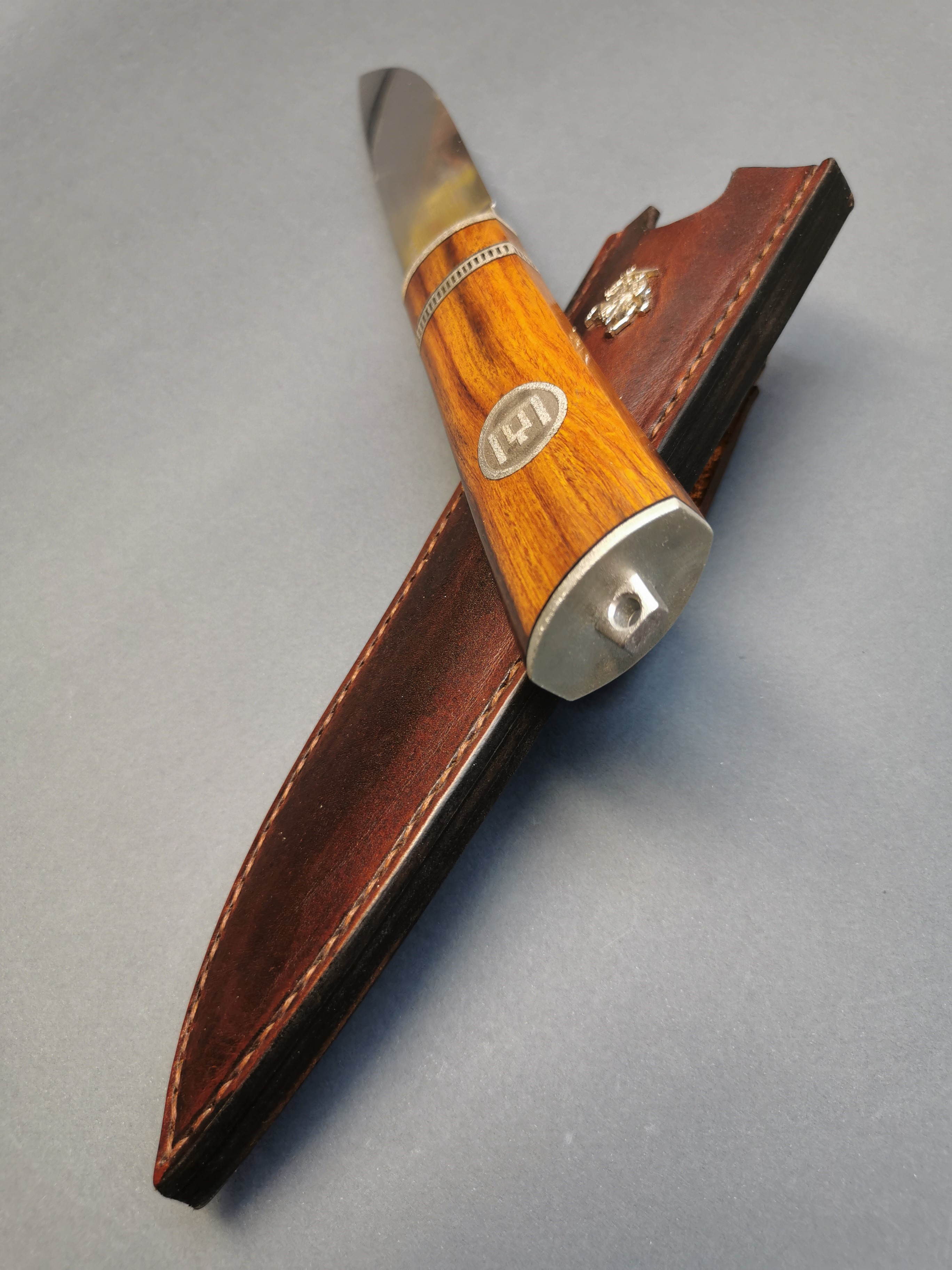

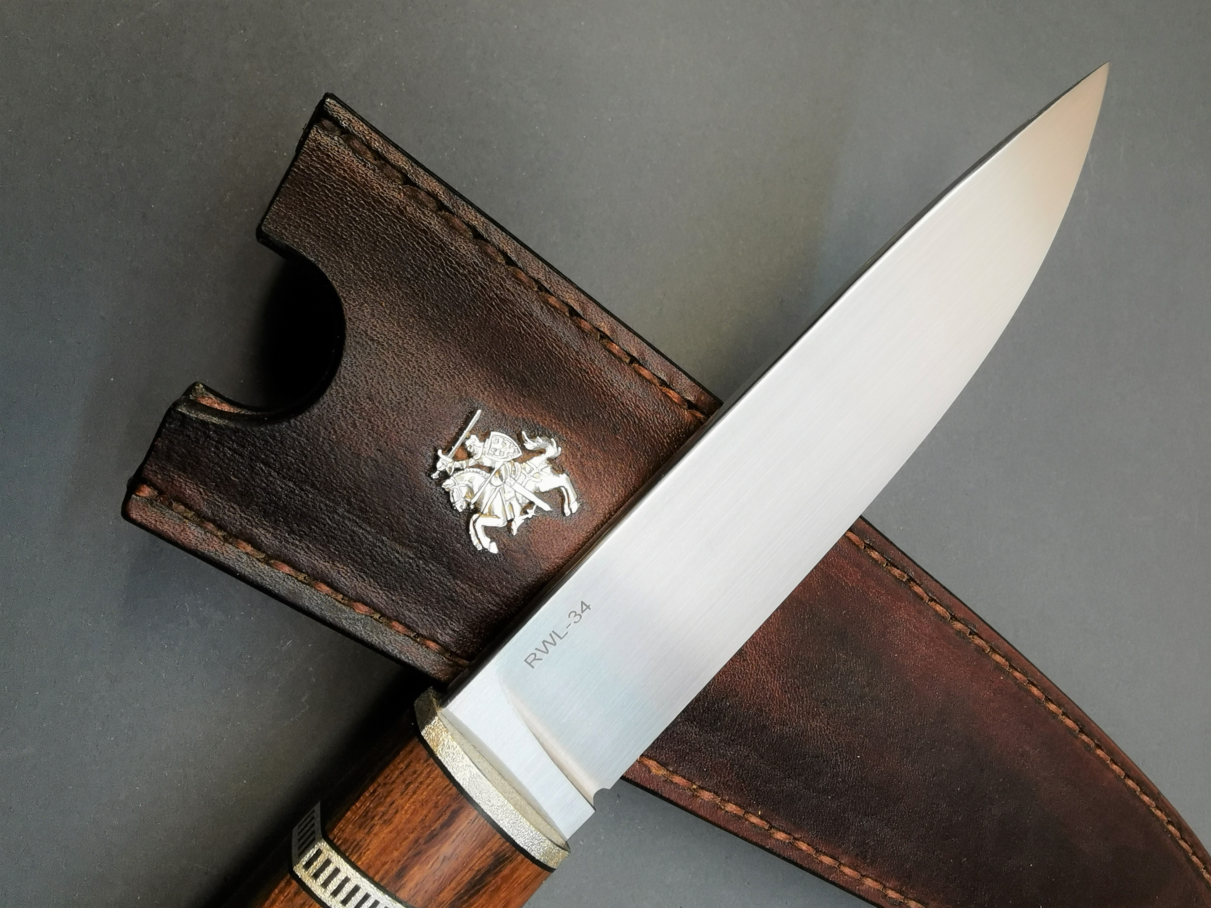

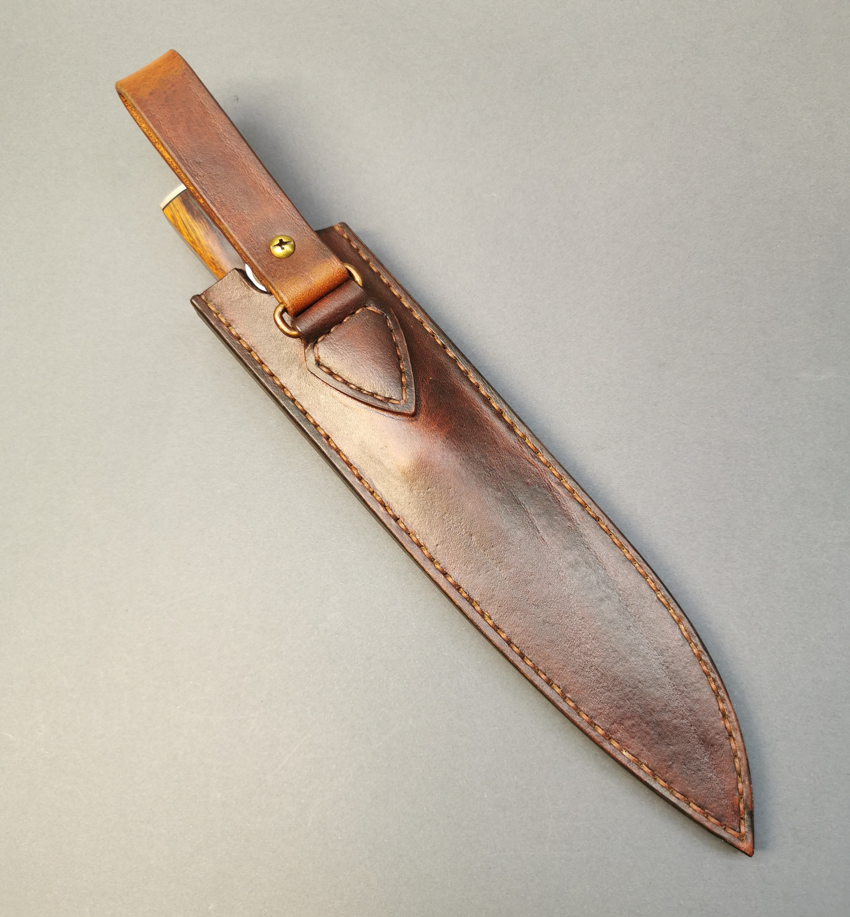

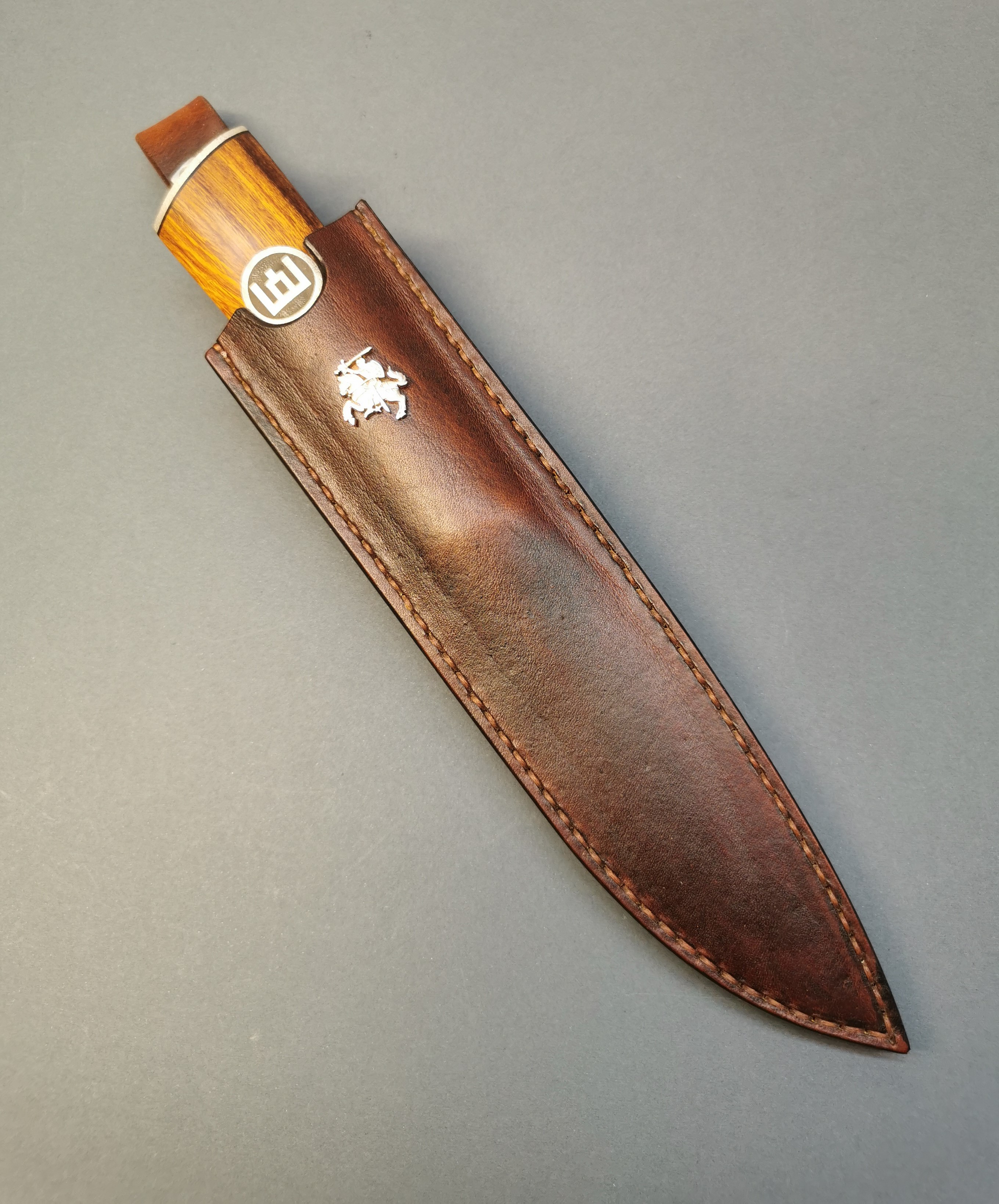

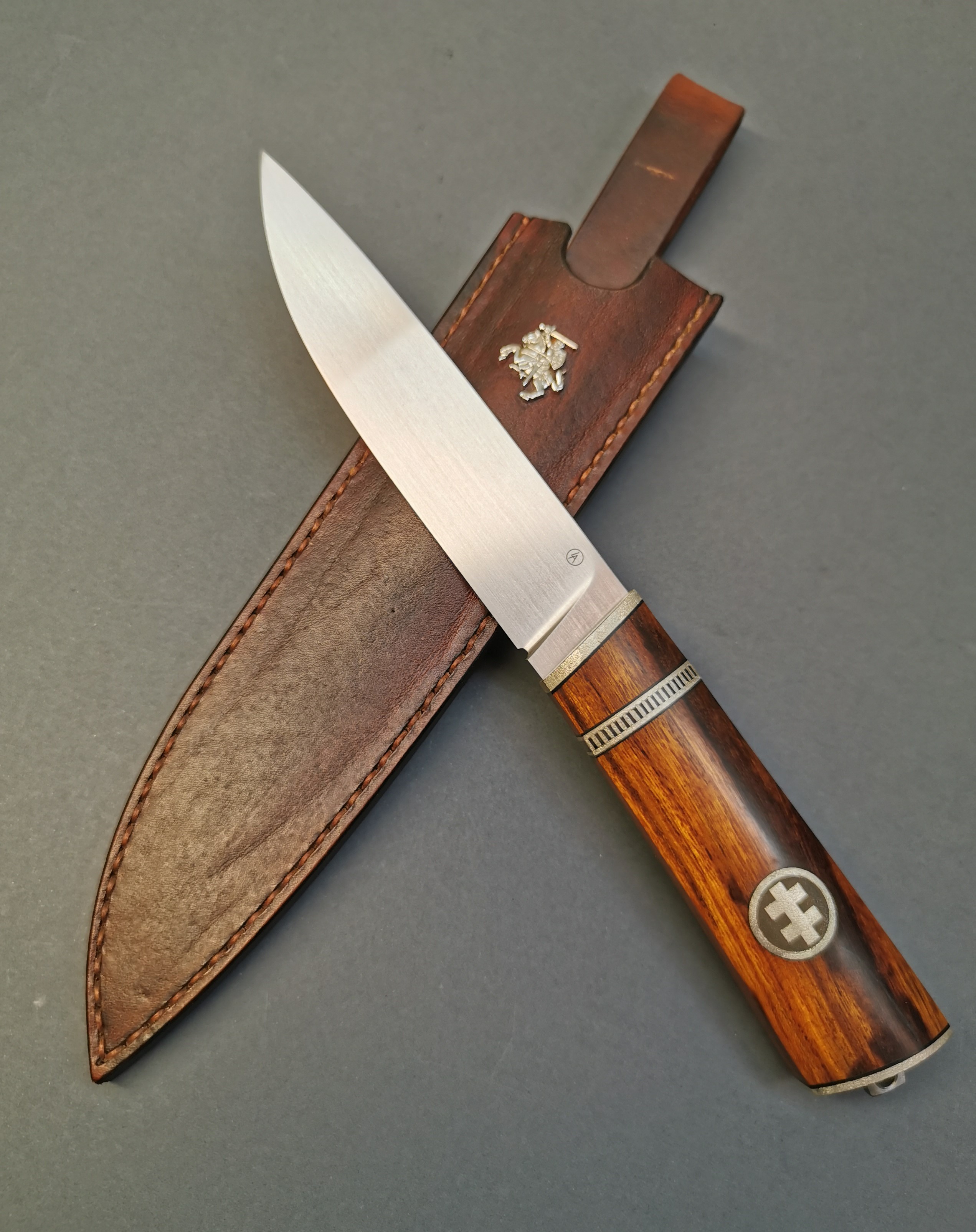

:hi: Nr.73
Bendras ilgis - 260mm.
Geležtė - 125x30x3,8mm., plienas RWL - 34, kietumas 61 HRC, išilginis satinas (800/600 gritų).
Rankena - 125mm., ironwood, nikelsilber, fibra. Užbaigimas su danish oil.
Dėklas - NRO, dažai fiebings (medium brown), finišas - acrylic resolene.
