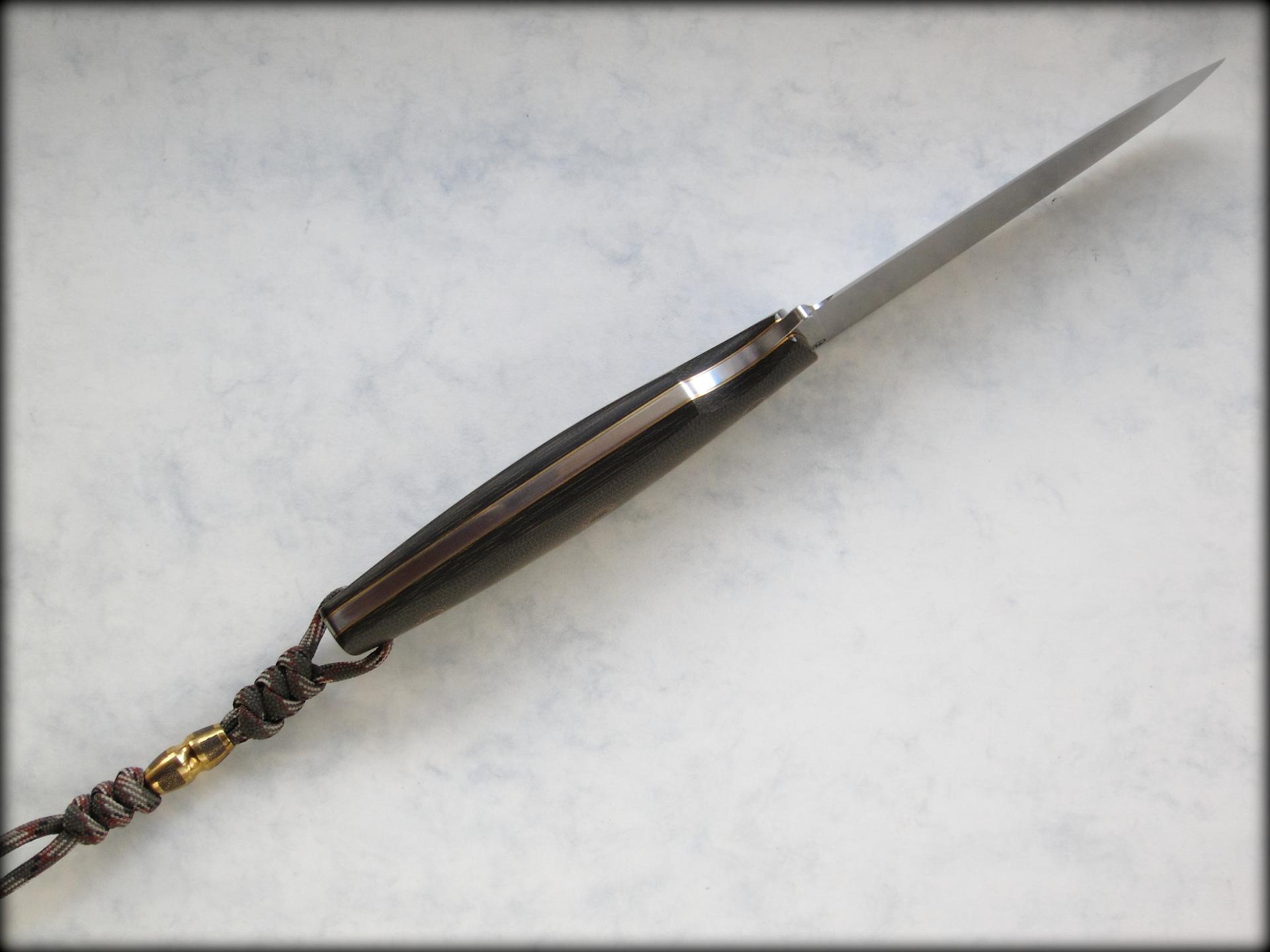

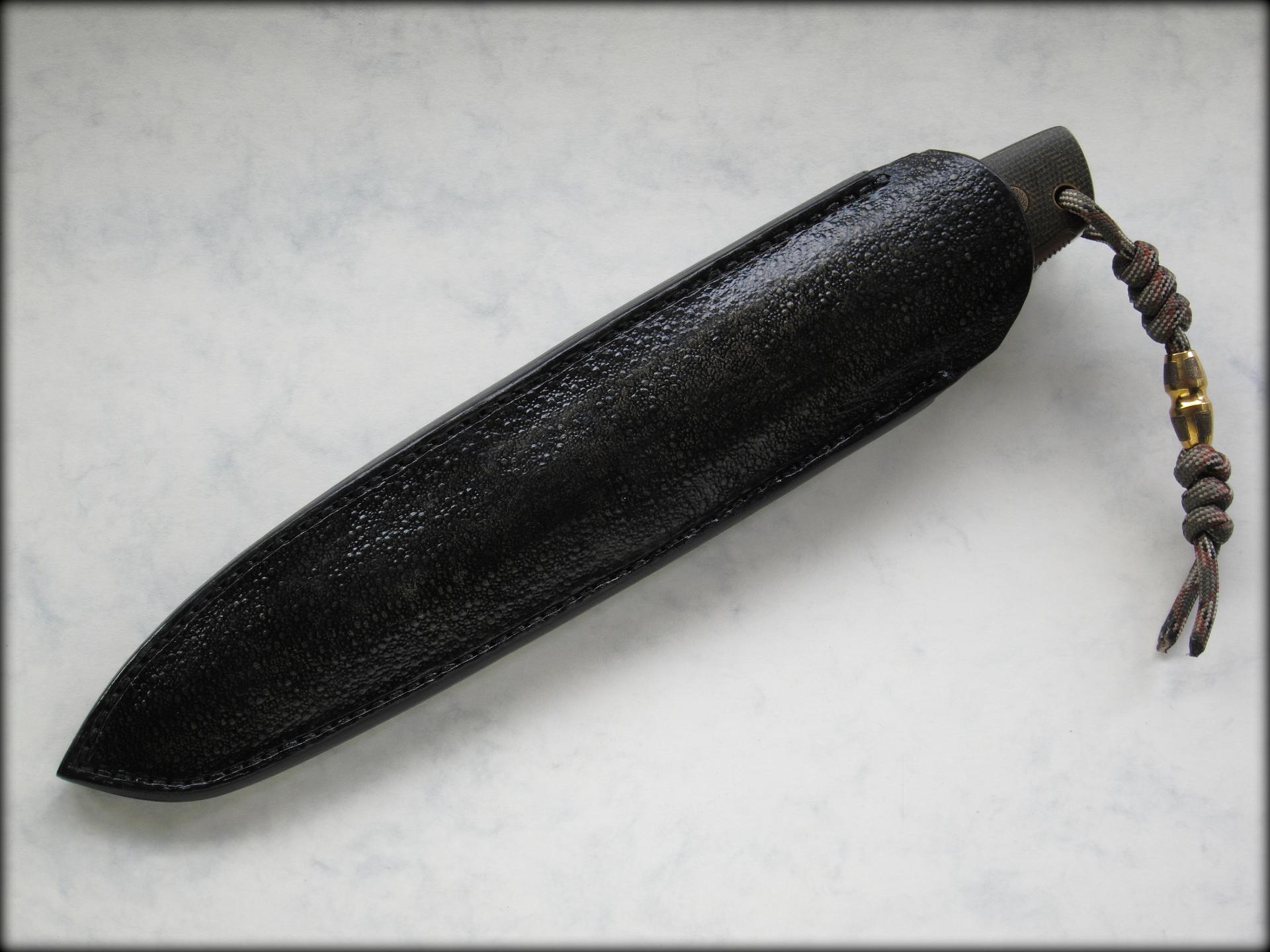

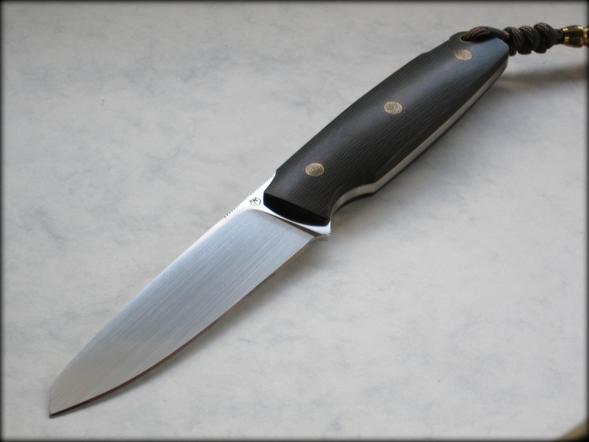

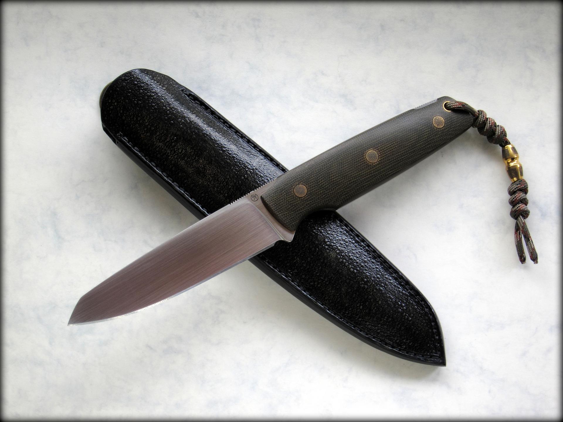

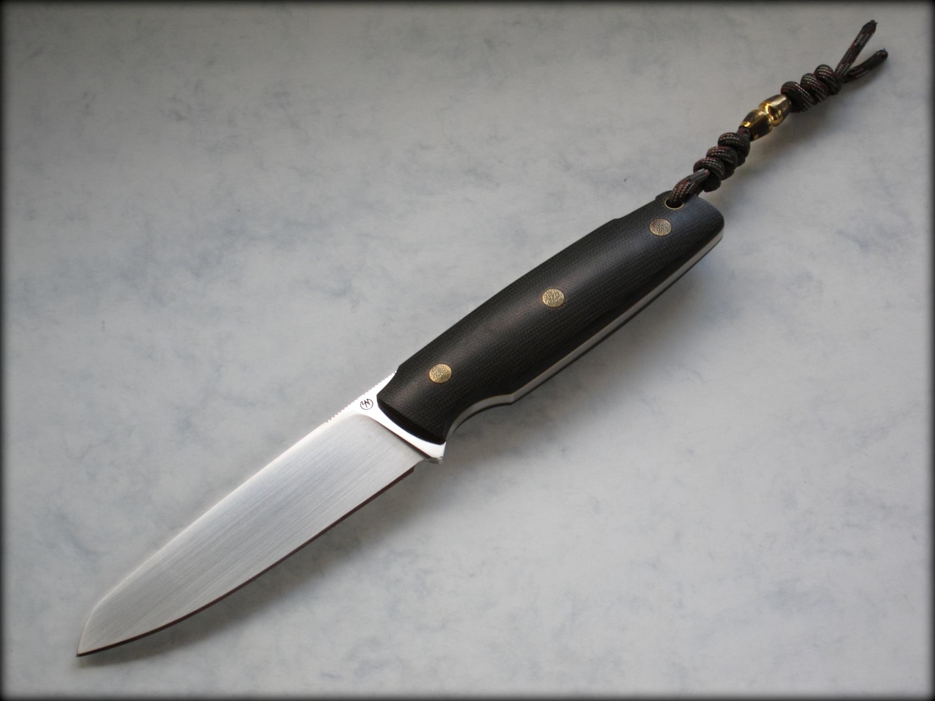

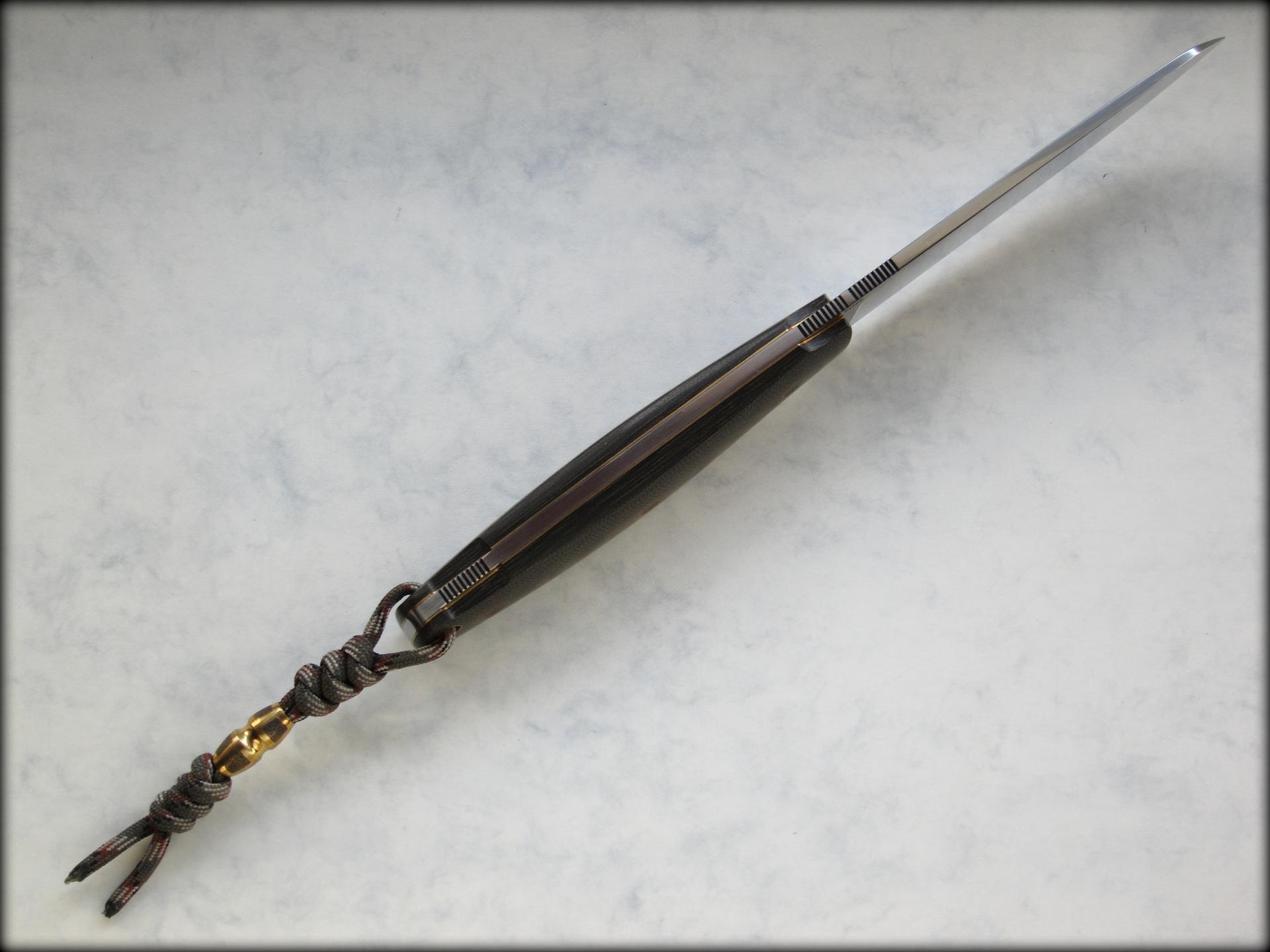

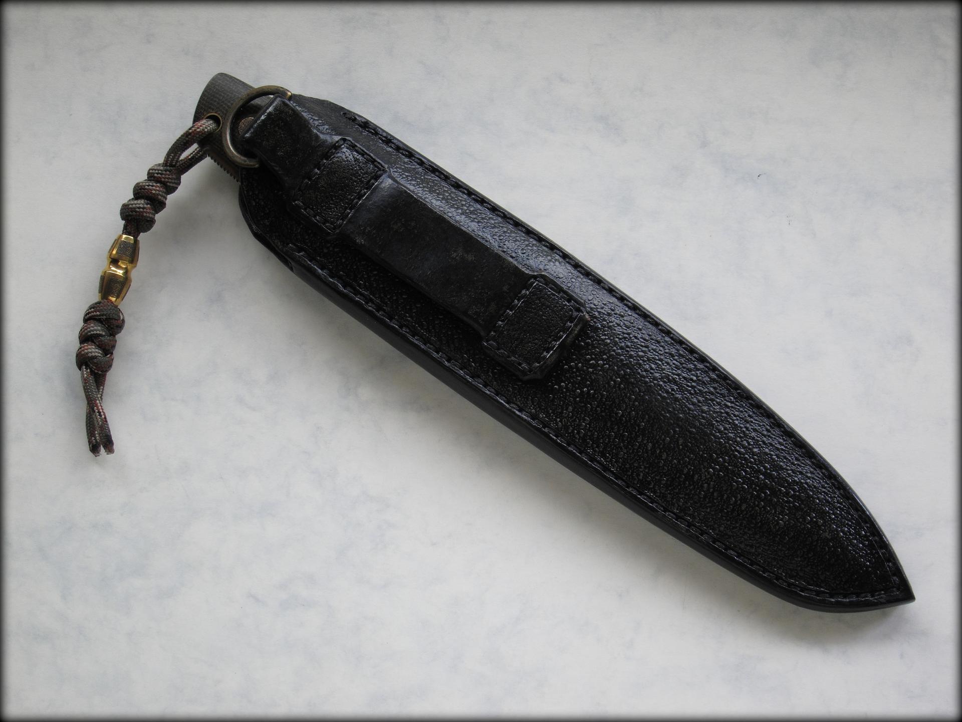

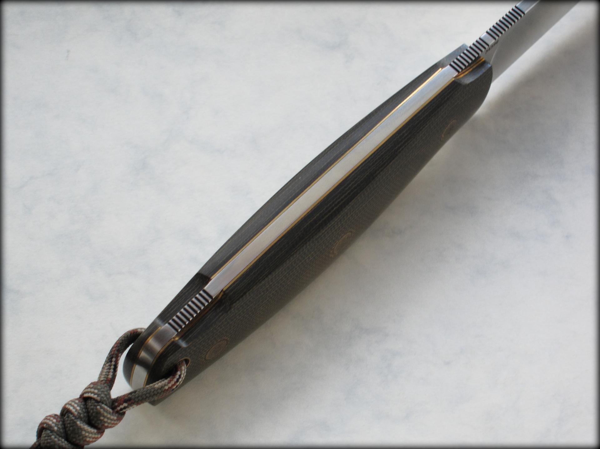

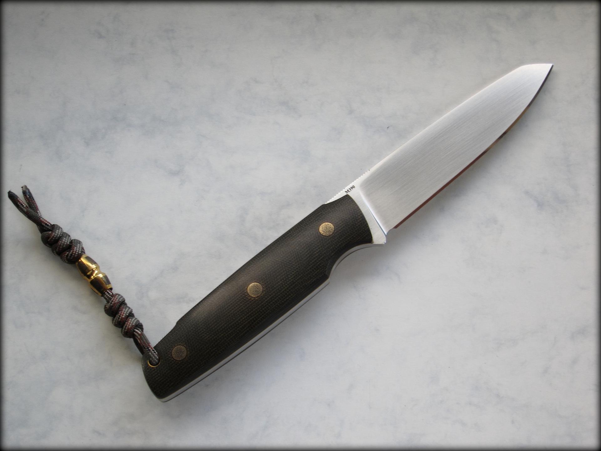

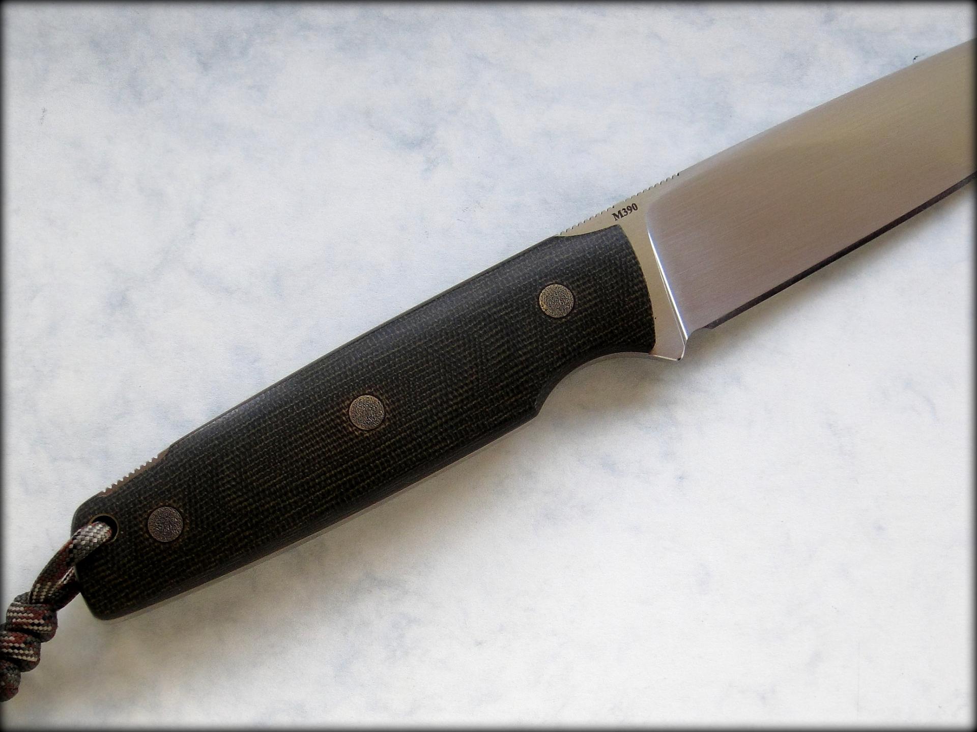

Peilis nr.48,"Gator".Gelezte:ilgis-115mm,plotis-29mm,storis-3,8mm.Plienas M390,kietumas 61 HRC.Grudino Tomas(dekui jam).Rankena:canvas micarta,bronza,bronziniai "corby" varztai.Deklas-naturalaus rauginimo oda.Foto Vlado(dekui jam).

Dar keletas nuotrauku.

Pirmas įspudys - kazkas atidarinejo slovikus ir nulaužė galiuka, o šiaip labai mielos formos :liuks:
StandartinėParašytas: 2019-07-14- 20:51
Mintis ir buvo kad peilio galiuko lengvai nenulaužtum, todėl ir forma tokia.
StandartinėParašytas: 2019-07-15- 0:10
:liuks2: puikus peilis, man dėklo forma kažkaip nesižiūri.
StandartinėParašytas: 2019-07-15- 7:23
Pritariu Nerūkau, peilis liuks, o dėklui kažko trūksta.
O rankenos gale, prie pasaitėlio ęsanti išėma ir dantukai turi kokią funkciją, ar ten tik dizaino pasekmė?
StandartinėParašytas: 2019-07-15- 11:43
Dėklo forma atkartoja geležtės formą,todėl jis toks ir nekitoks.Tie dantukai rankenos gale tam tikrą funkciją turi nors ir nelabai reikalingą(čia kam kaip).

:liuks2: peiliukas :bravo:
StandartinėParašytas: 2019-07-22- 23:47
Peilis geras-griežtas ir dėklas neišfufirintas-normalus. :liuks2:

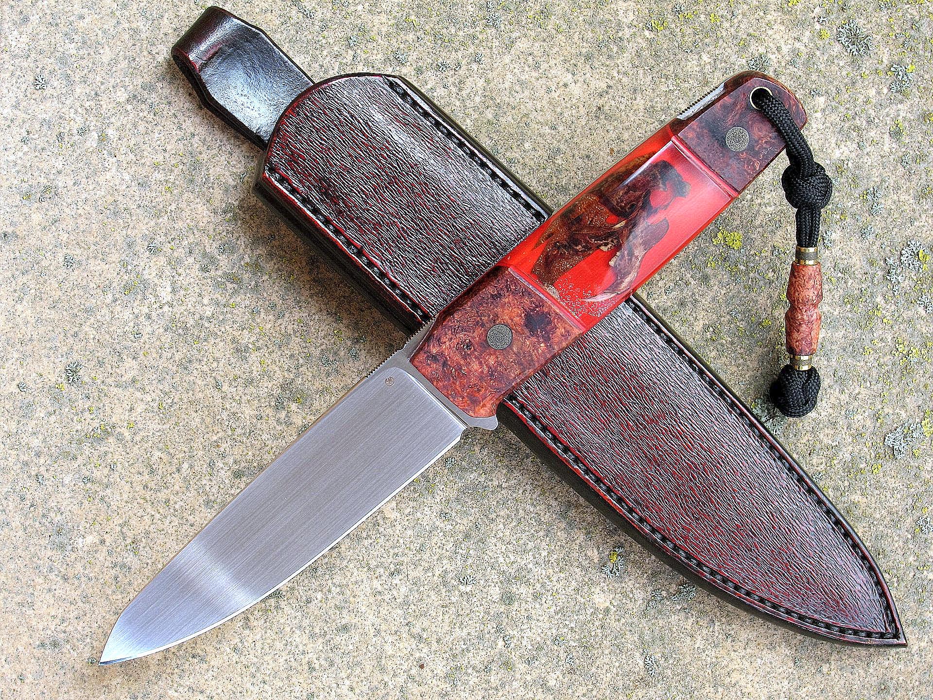

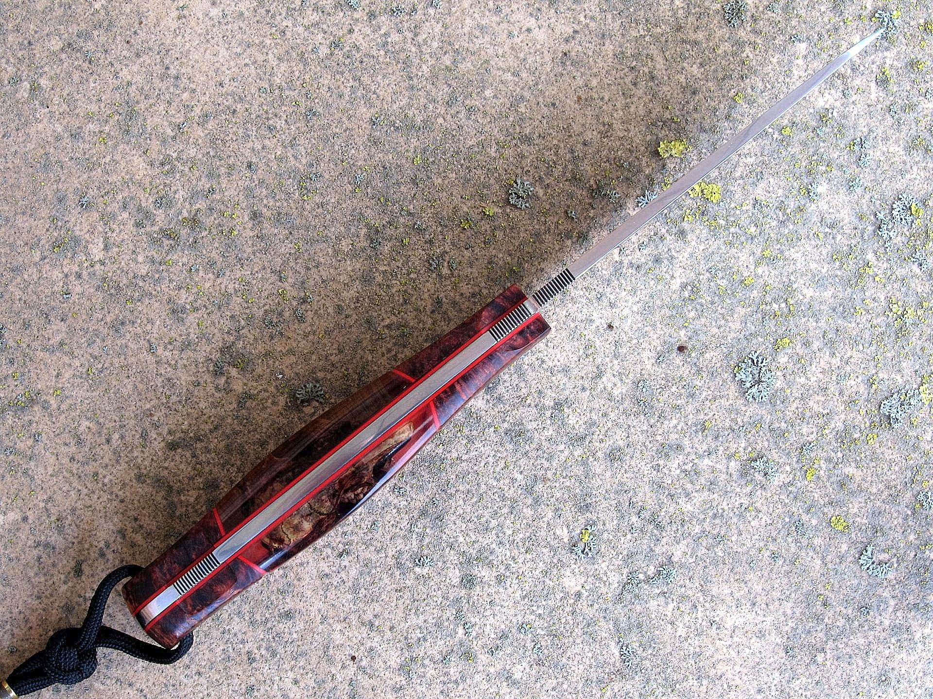

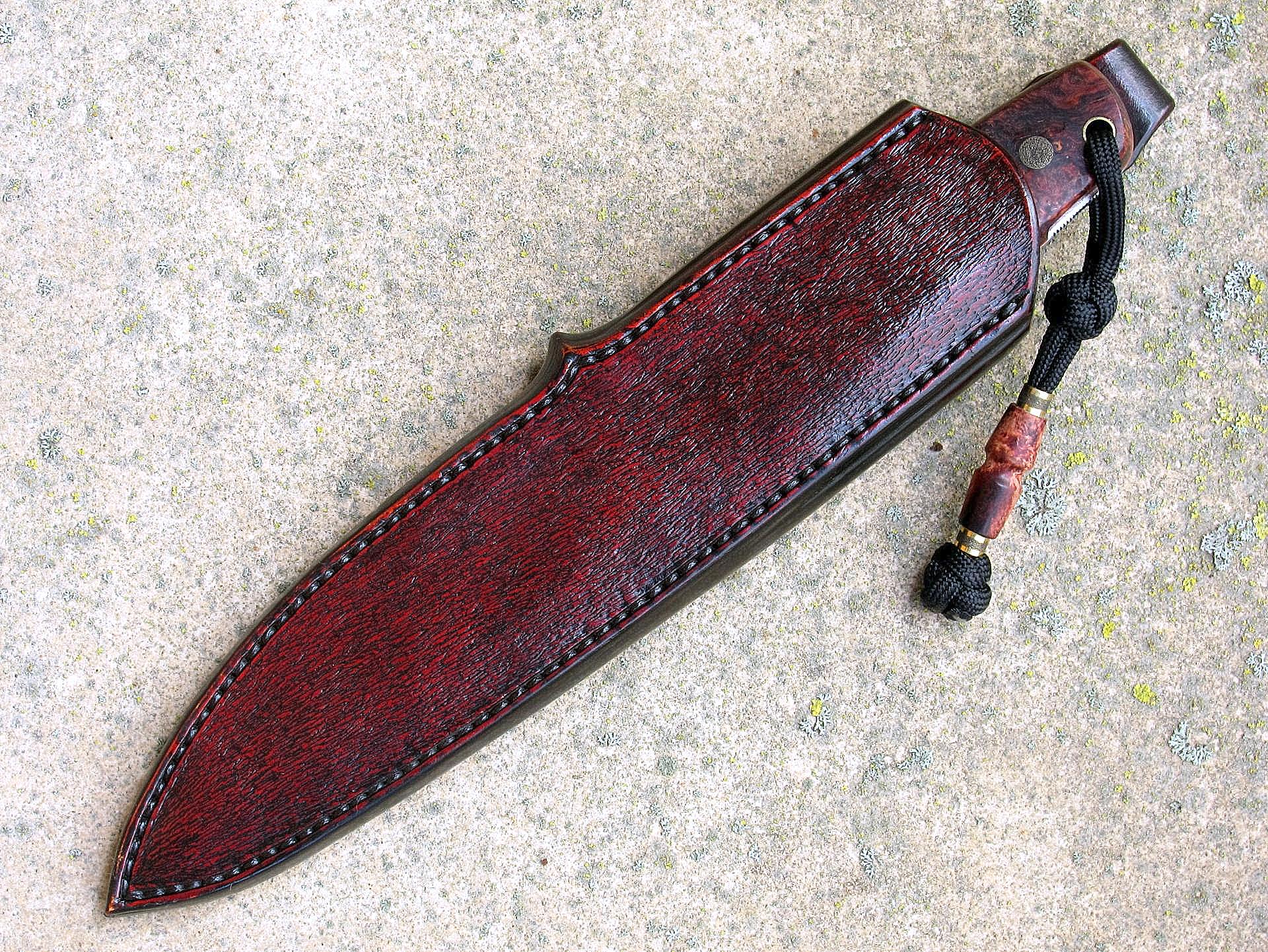

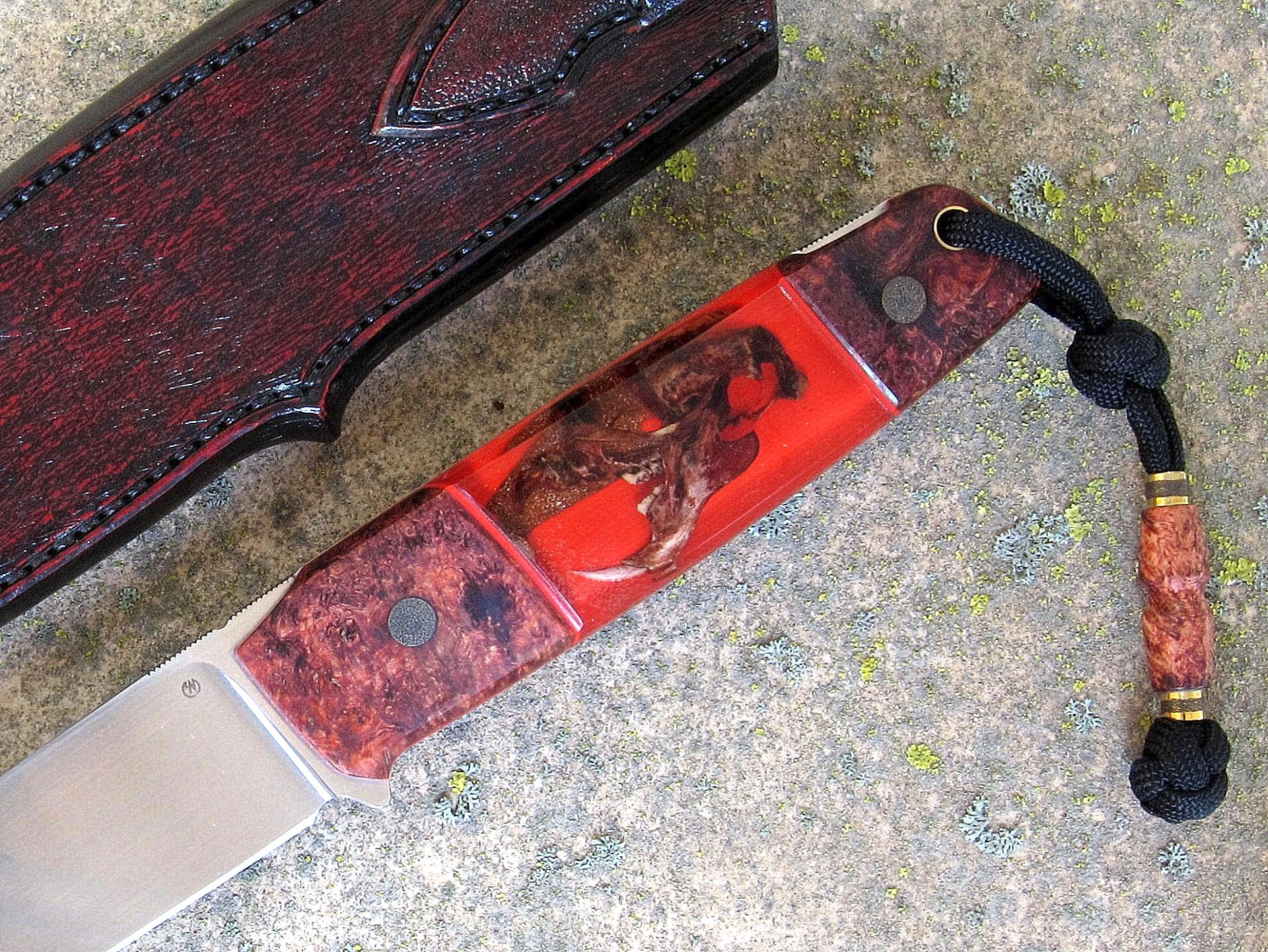

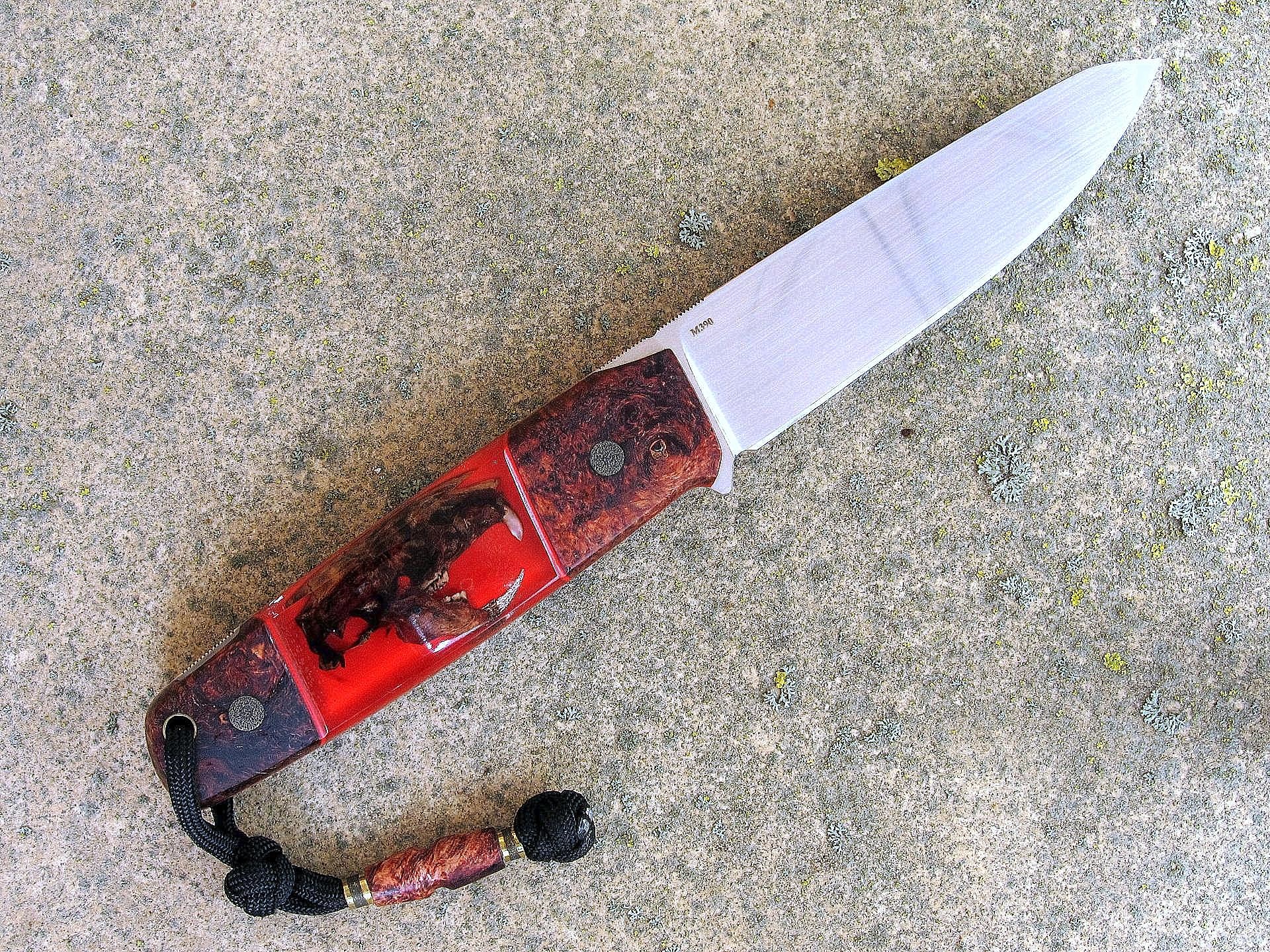

Siek tiek avantiuros.Peilis nr. 49 ''Ugnine ziurke''.Gelezte:ilgis 113mm,plotis 29mm,storis 3,5mm.Kietumas 61HRC,grudino Tomas.Istisinis rankinis satinas.Rankena G10,stabilizuotas klevo gumbas,tikros ziurkes kaukuole aplieta eboksidine derva,''corby'' varztai.Deklas naturalaus rauginimo oda.Foto Vlado.

:O :O :O
StandartinėParašytas: 2019-08-30- 21:09
:liuks2: Ką čia ir bepasakysi -Stradivarijus.
StandartinėParašytas: 2019-08-31- 0:43
Leo rašė:
+1 !
StandartinėParašytas: 2019-08-31- 13:40
Svajus rašė:
kazkas naujo is anapusinio animal rats pasaulio, bet nereiskia kad tas yra blogai
:liuks2:
P.S. sekantis sedevras bus su piranijos motyvais?
StandartinėParašytas: 2019-08-31- 20:04
Svajus rašė:
:liuks2:
Kodėl gi ne, jei sugebėsi gauti reikiamo dydžio kaukuolę tai padarysiu :)
