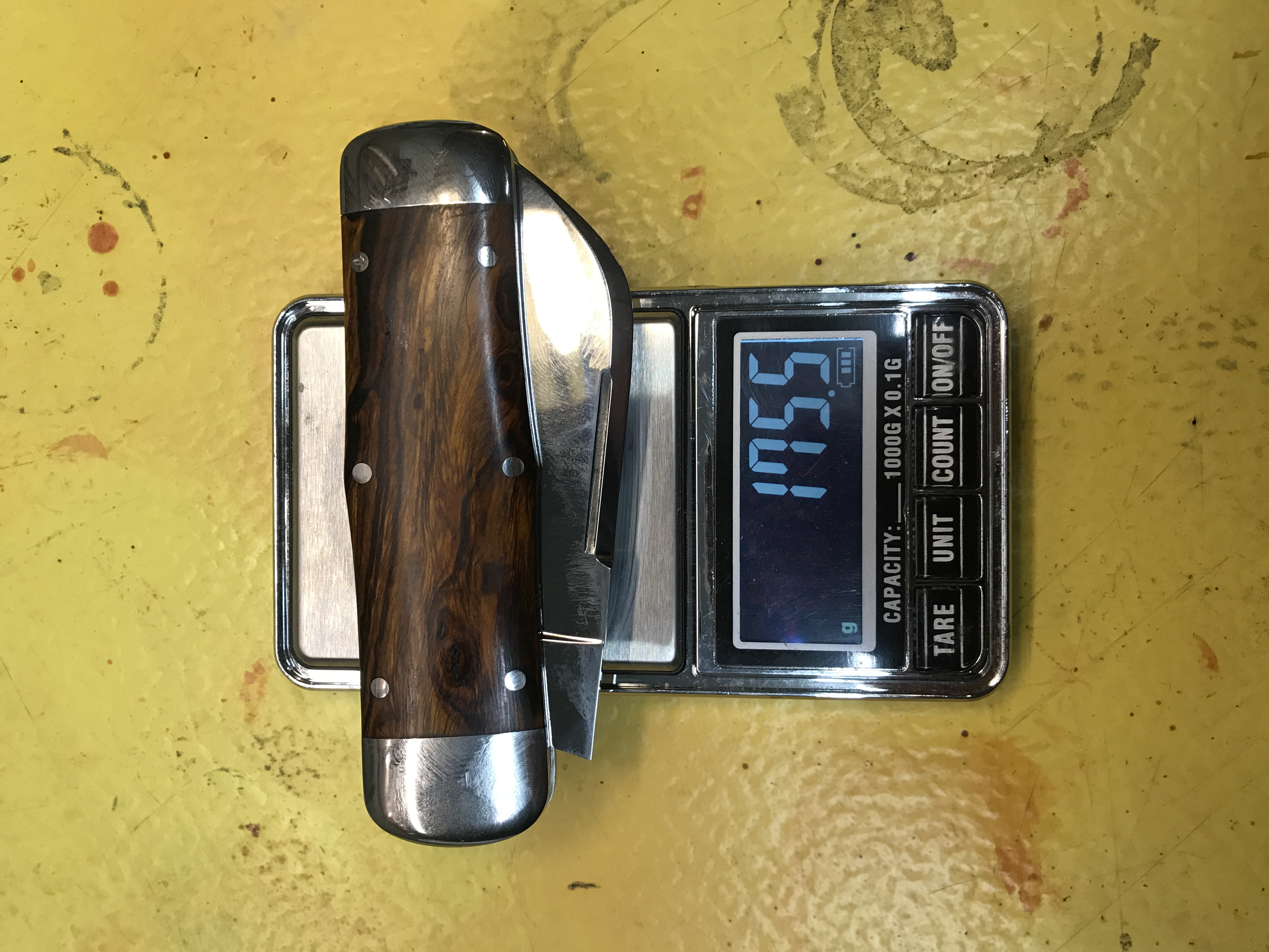

Koks šitos kapoklės svoris ?
StandartinėParašytas: 2019-03-06- 23:48
Nėra jis labai sunkus, 110'as sveria daugiau :)

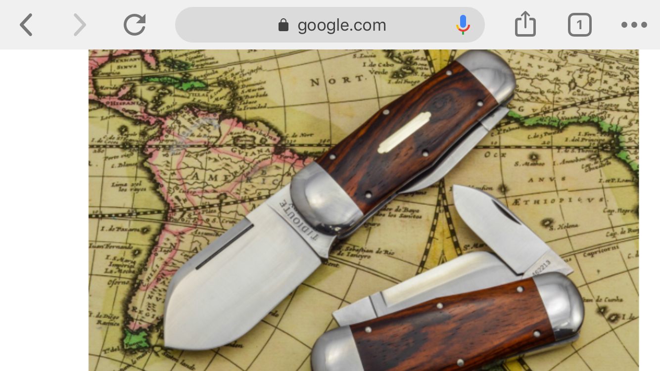

Vytukas rašė:
Labai originalus. Rast antrą tokį būtų sunku. :liuks:
Nėra jis toks labai unikalus, tokius gamina "Great eastern cutlery" ti su dviem geležtėm

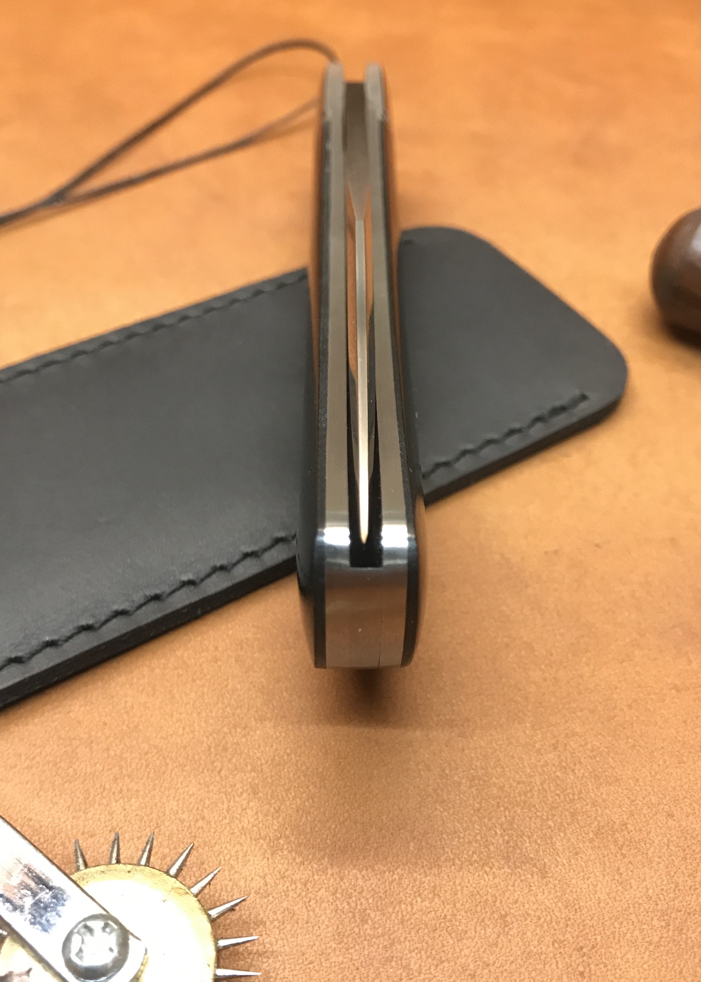

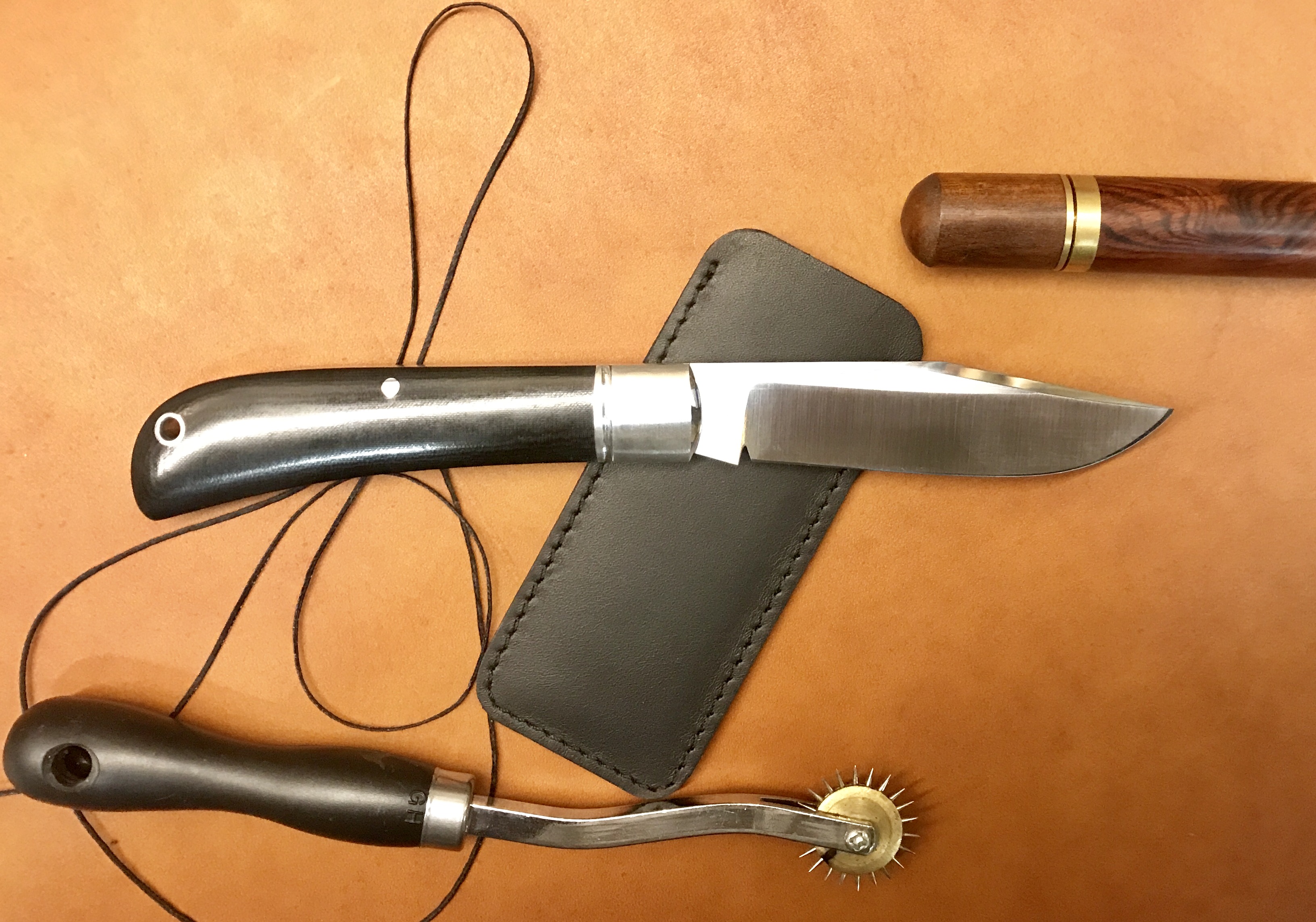

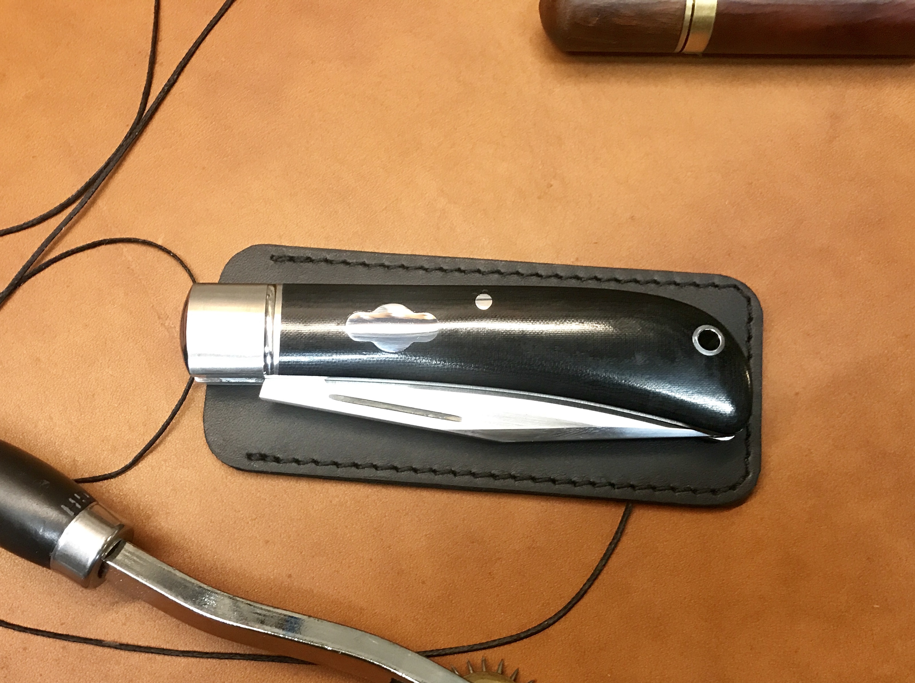

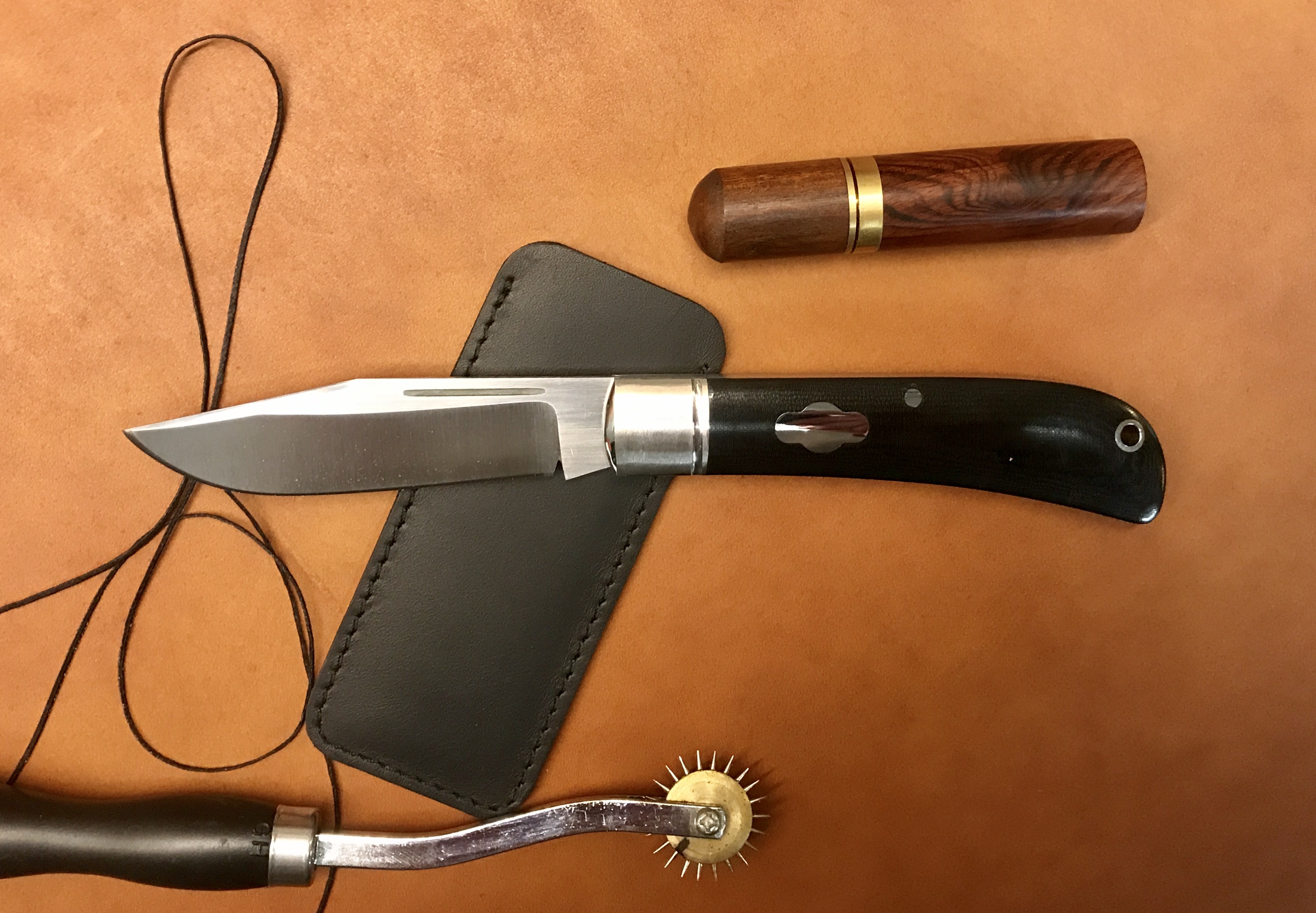

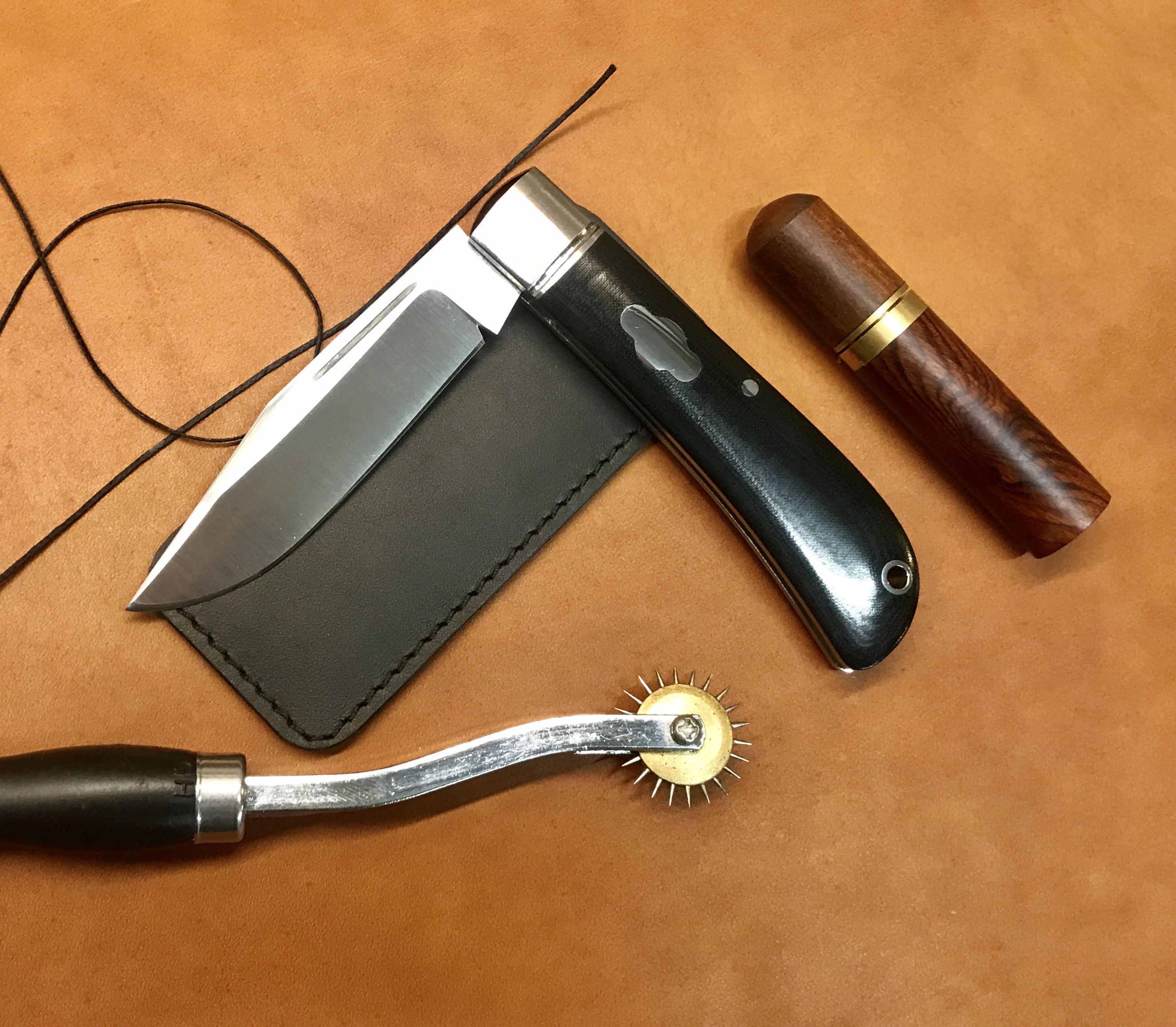

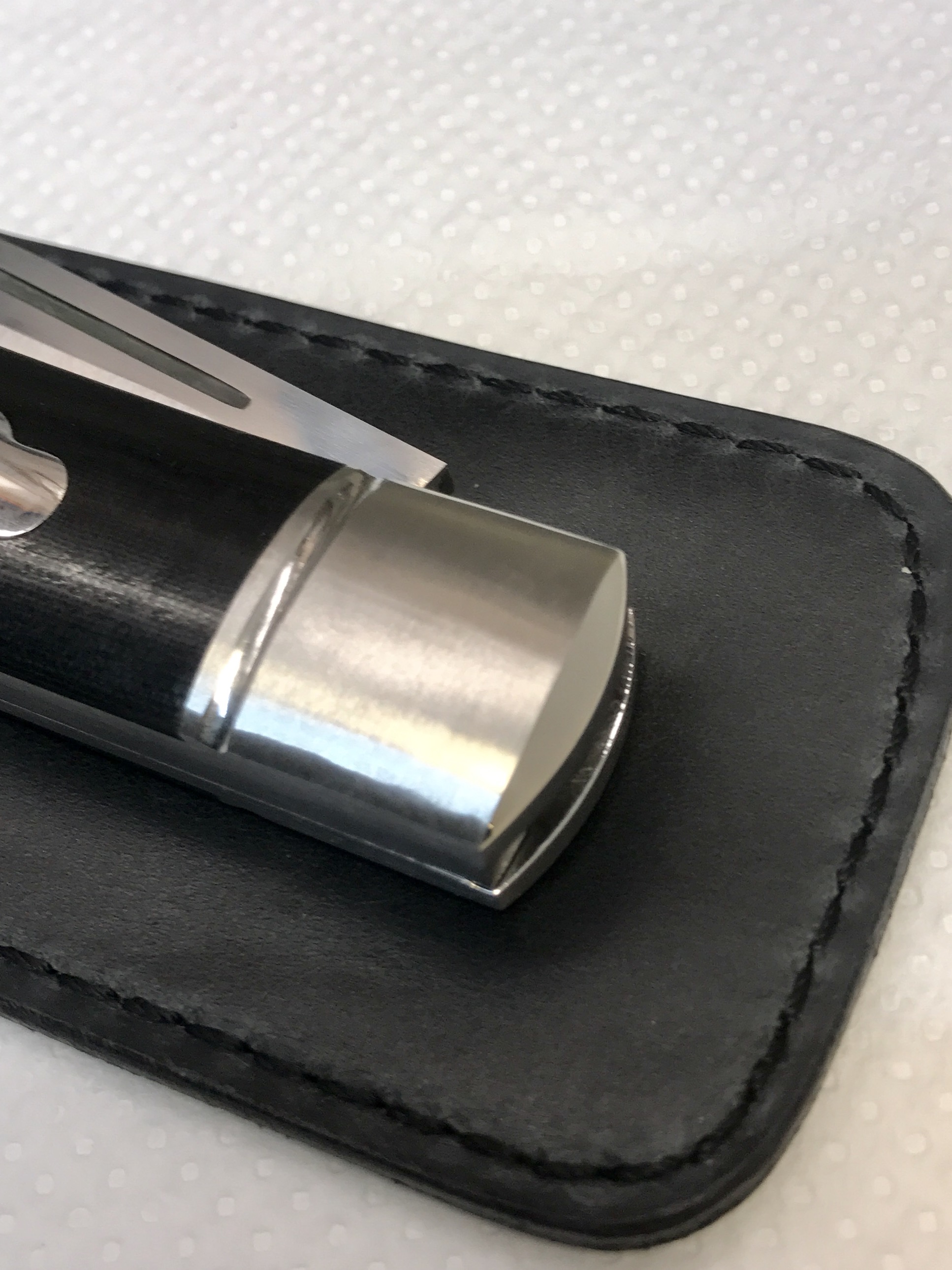

StandartinėParašytas: 2019-03-11- 22:22
:hi: Ir vėl lenktinukas :D
Geležtė RWL-34, 88x21,5x 2,72 mm, 62 HRC, grūdino Tomas.
Kriaunos nerūdeika ir linen micarta, ačiū, Linui :) , sulenkto peilio ilgis 110 mm.
Dėkliukas odinis
Nr. 61
Šįkart "šildiko" kniedes nušlifavau ir užpoliravau. Kuris variantas geriau atrodo :/ ?

StandartinėParašytas: 2019-03-11- 22:49
Pranešimai: 10819
Nerukau rašė:
Man dailiau atrodo su iškiliomis kniedėmis. Ypač tokios formos emblema.
StandartinėParašytas: 2019-03-11- 22:50
1. Peilis :liuks2:
2. Geležtė :liuks2:
3. Herbo skydo kniedės gerai abiem atvejais, bet iškilusios pusapvalės gali būti tavo razinka kurios daugiau niekas nedaro.
P. S. Turint omenyje, kad suvalkiečiai vis giriasi jog taisyklingiausiai kalba lietuviškai, tai “šildikas” :down: čia jau rusų kalbos palikimas.
