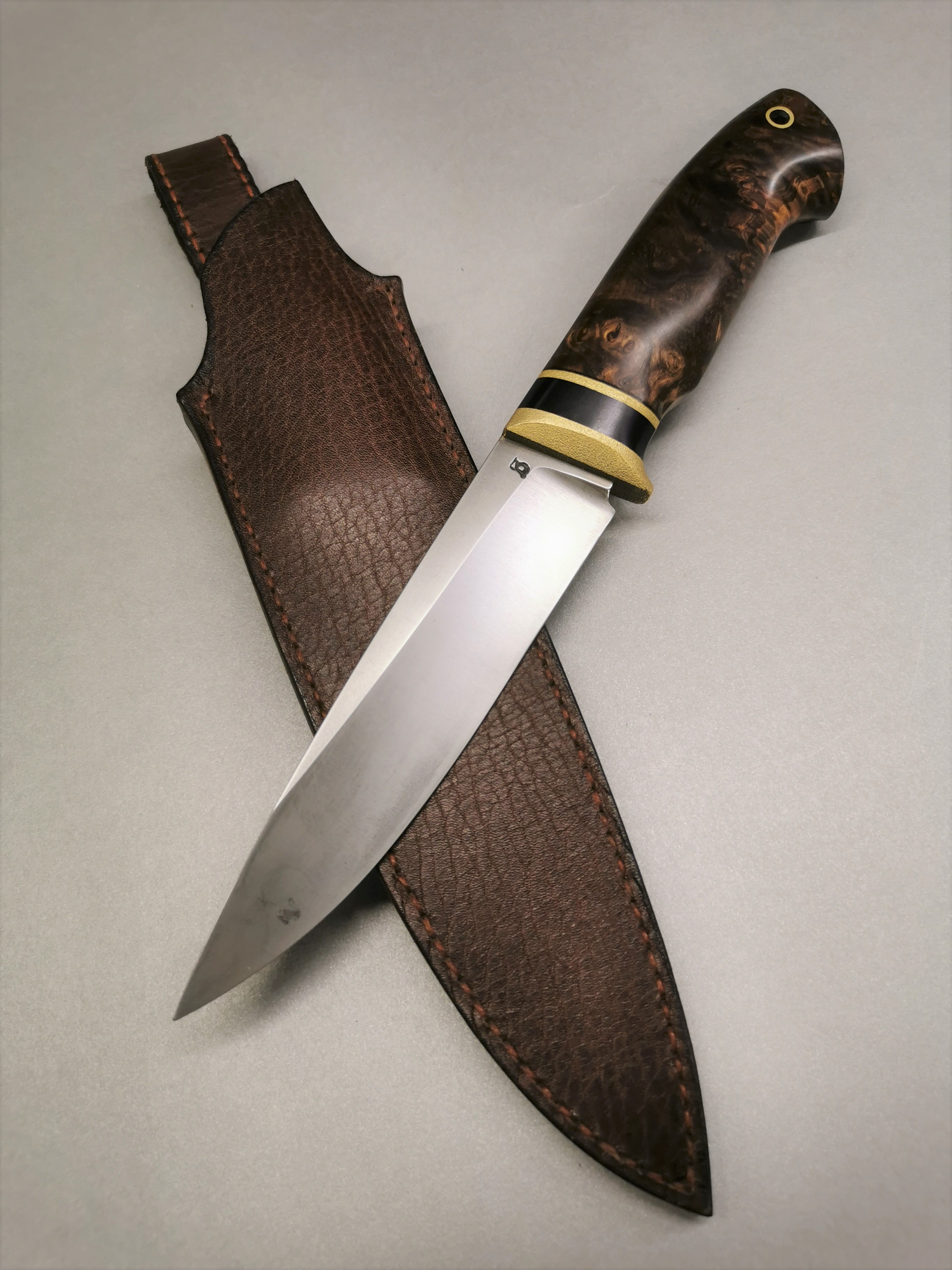

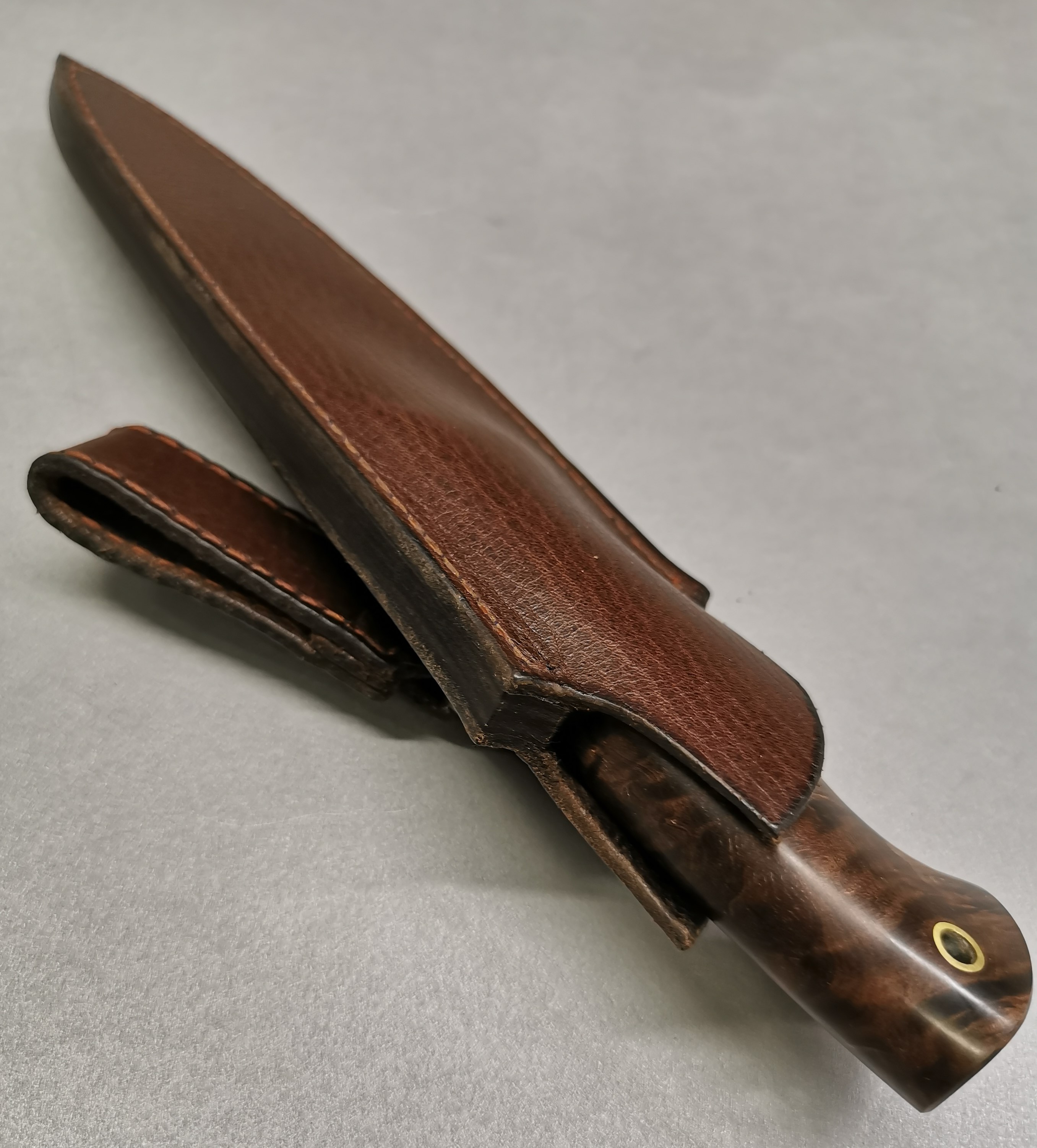

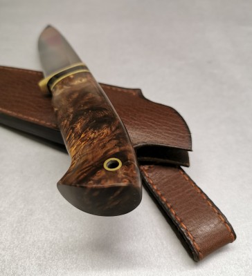

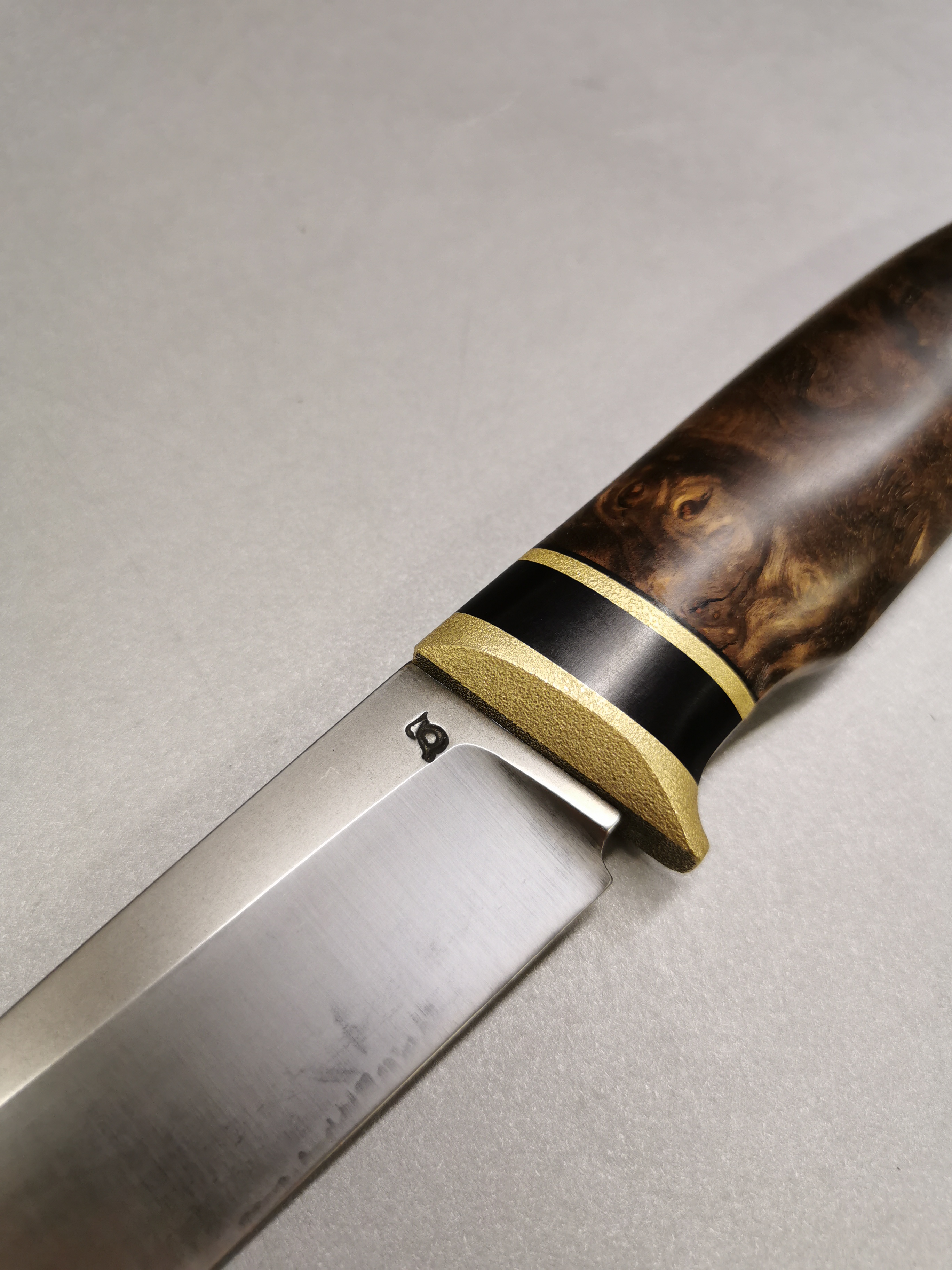

StandartinėParašytas: 2020-04-11- 19:58
:hi:

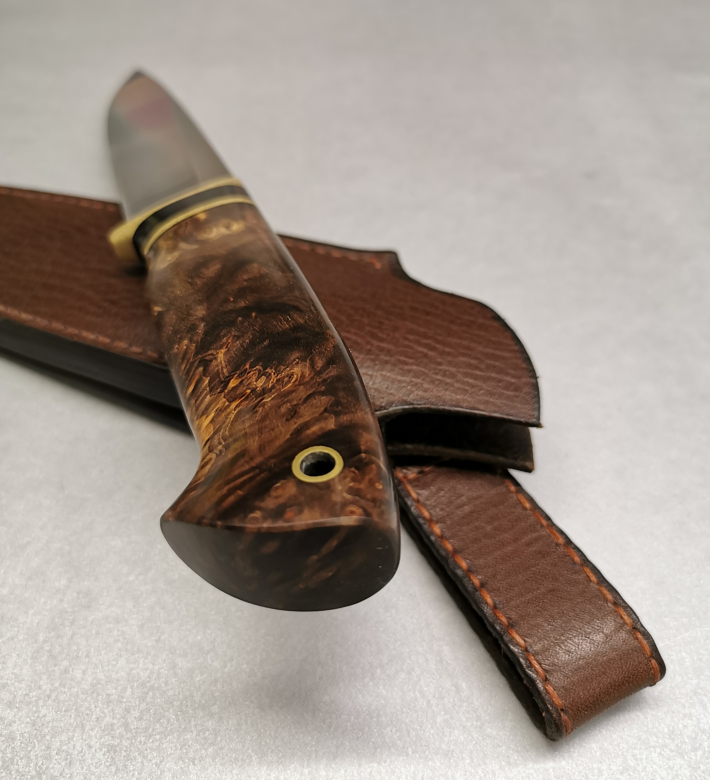

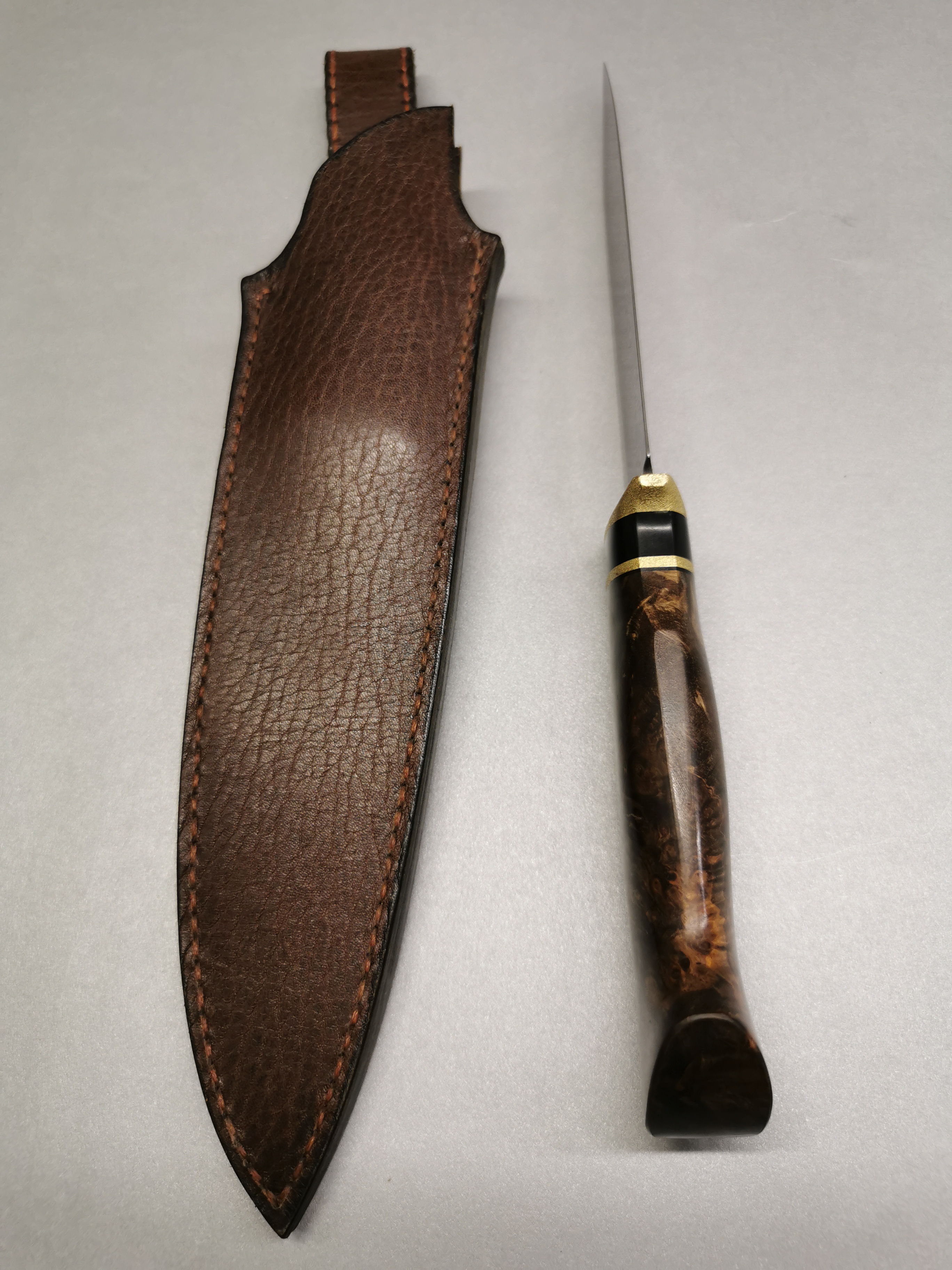

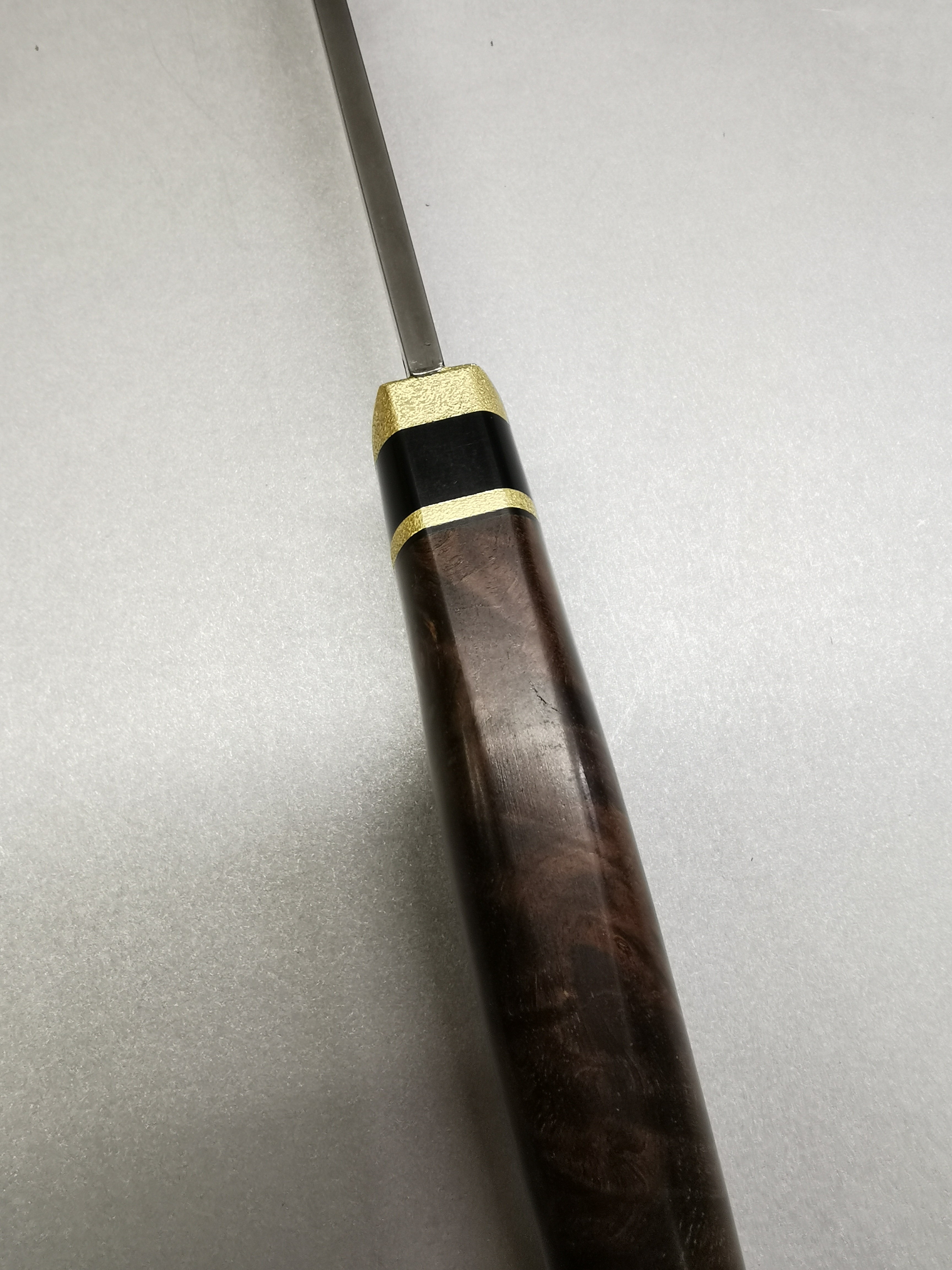

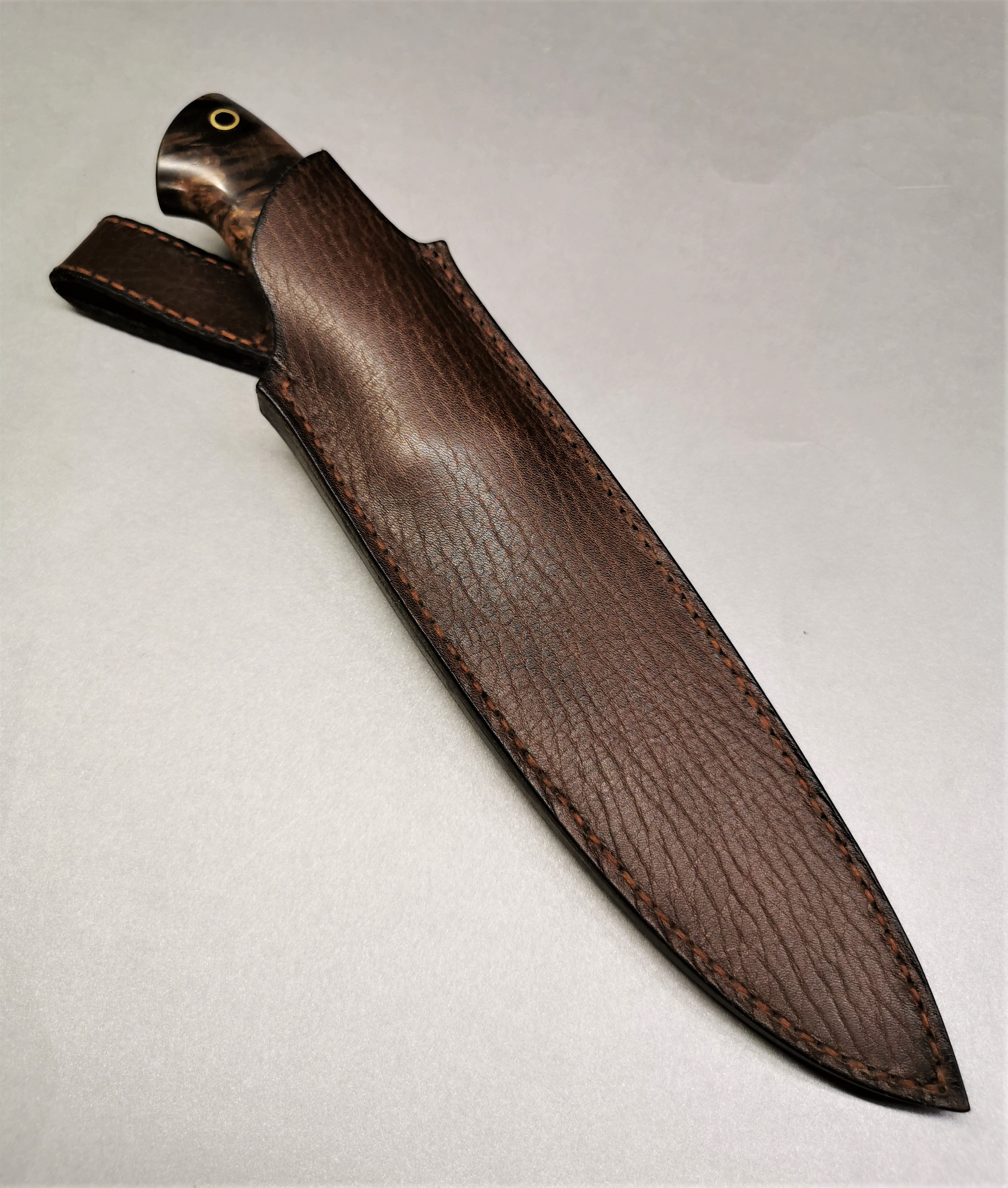

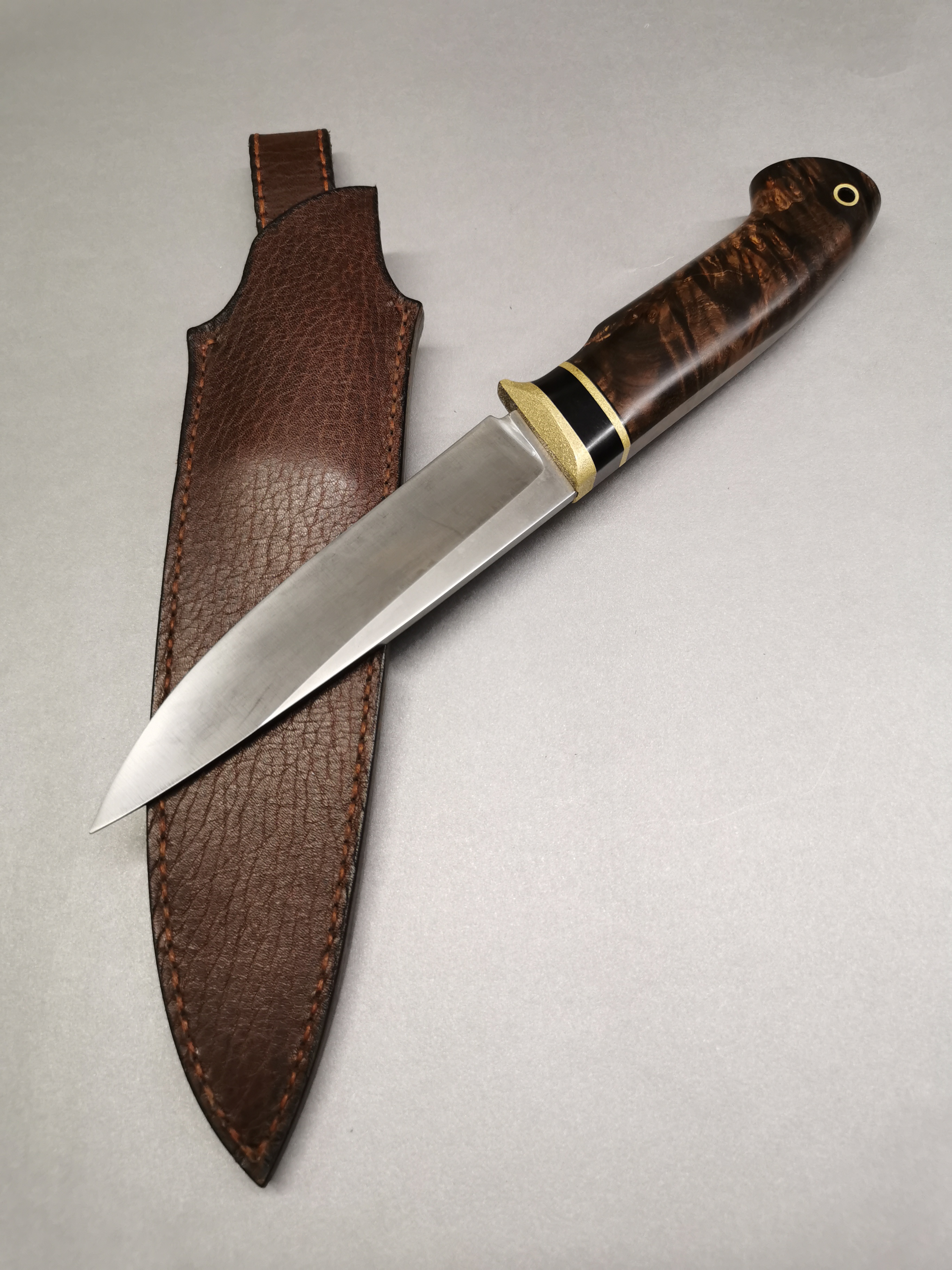

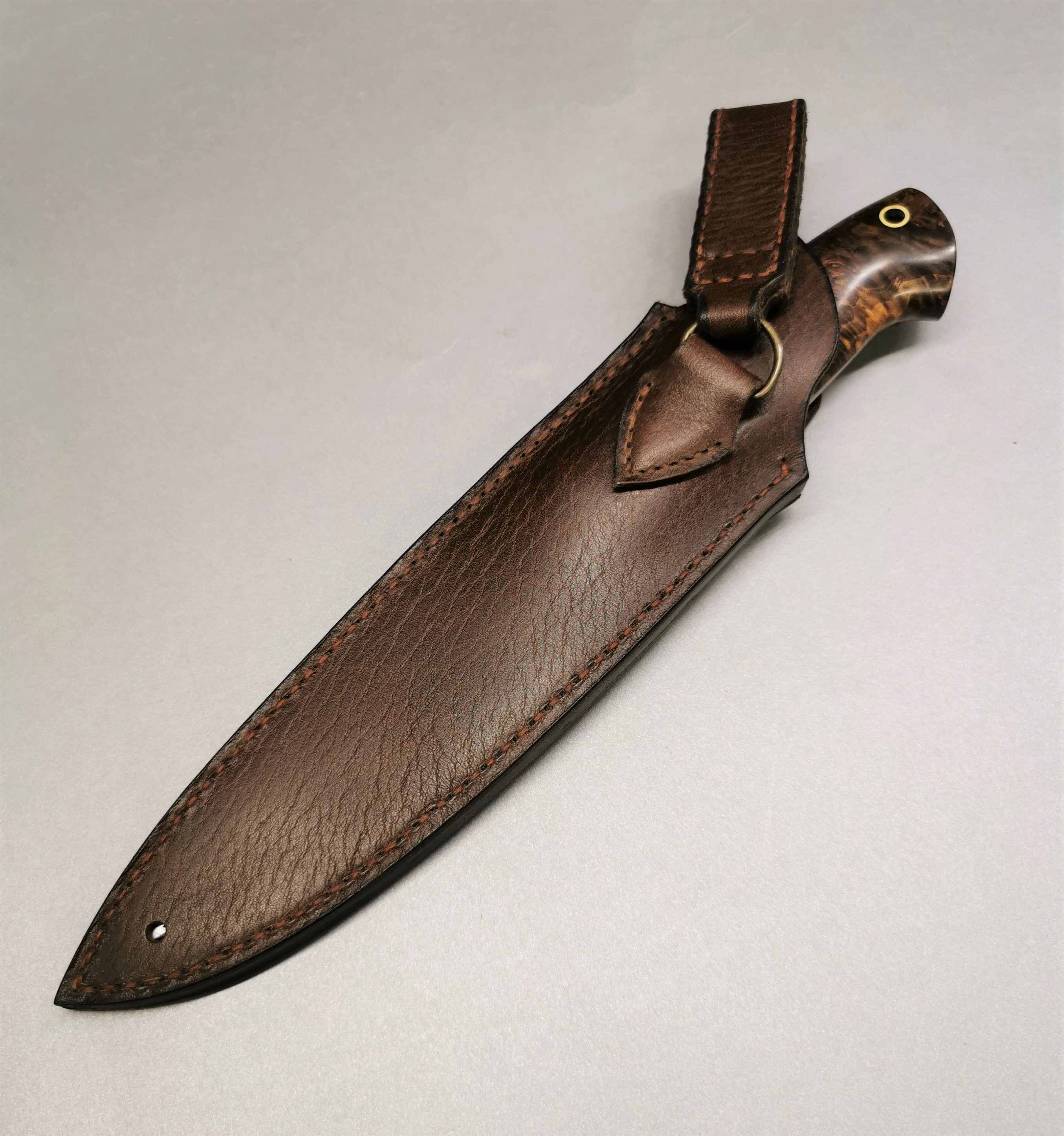

Nr.69
Bendras ilgis-265mm.
Geležtė-140x30x4,5mm., plienas - anglinis kompozitas (bendrovė BULATAS). Kietumas 60HRC. Įgaubti nuolydžiai ir stonewash-Nerukau. Ačiū jam.
Rankena-125mm., bronza, buivolo ragas, stabilizuotas beržo gumbas. Užbaigimas-danish oil ir karnaubos vaškas.
Dėklas- dažyta itališka oda.

StandartinėParašytas: 2020-04-11- 20:14
Pranešimai: 10817
Tvarkingas ir dailus. :liuks2:
StandartinėParašytas: 2020-04-13- 11:33
Pranešimai: 515
Puikus.
StandartinėParašytas: 2020-04-13- 12:19
Pranešimai: 57
Puikiai atlikta, puikios linijos ir vientisumas.
StandartinėParašytas: 2020-04-14- 12:26
Pranešimai: 240
Labai toks, sakyčiau, korektiškas. Puiku.

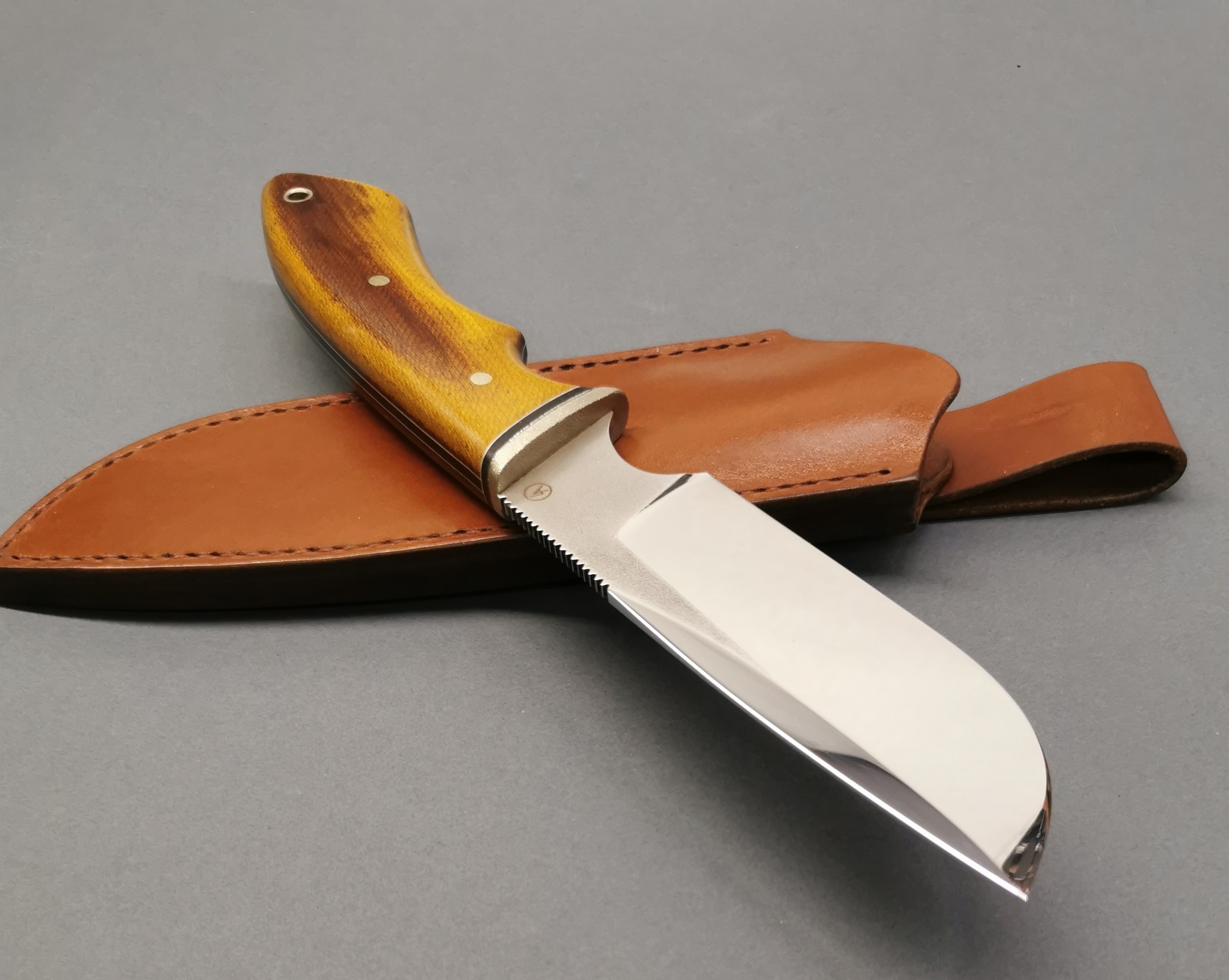

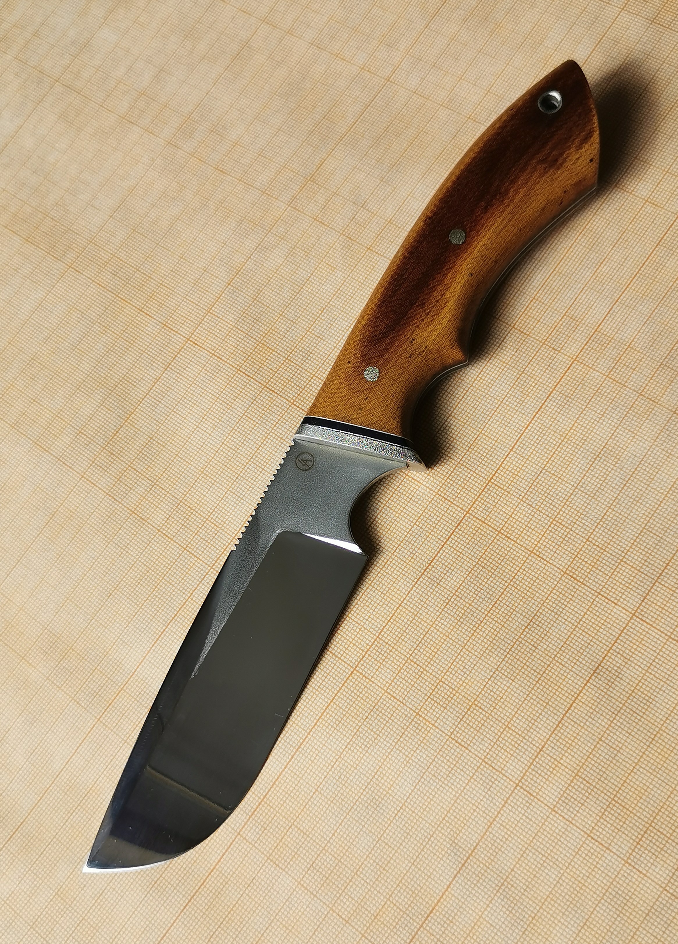

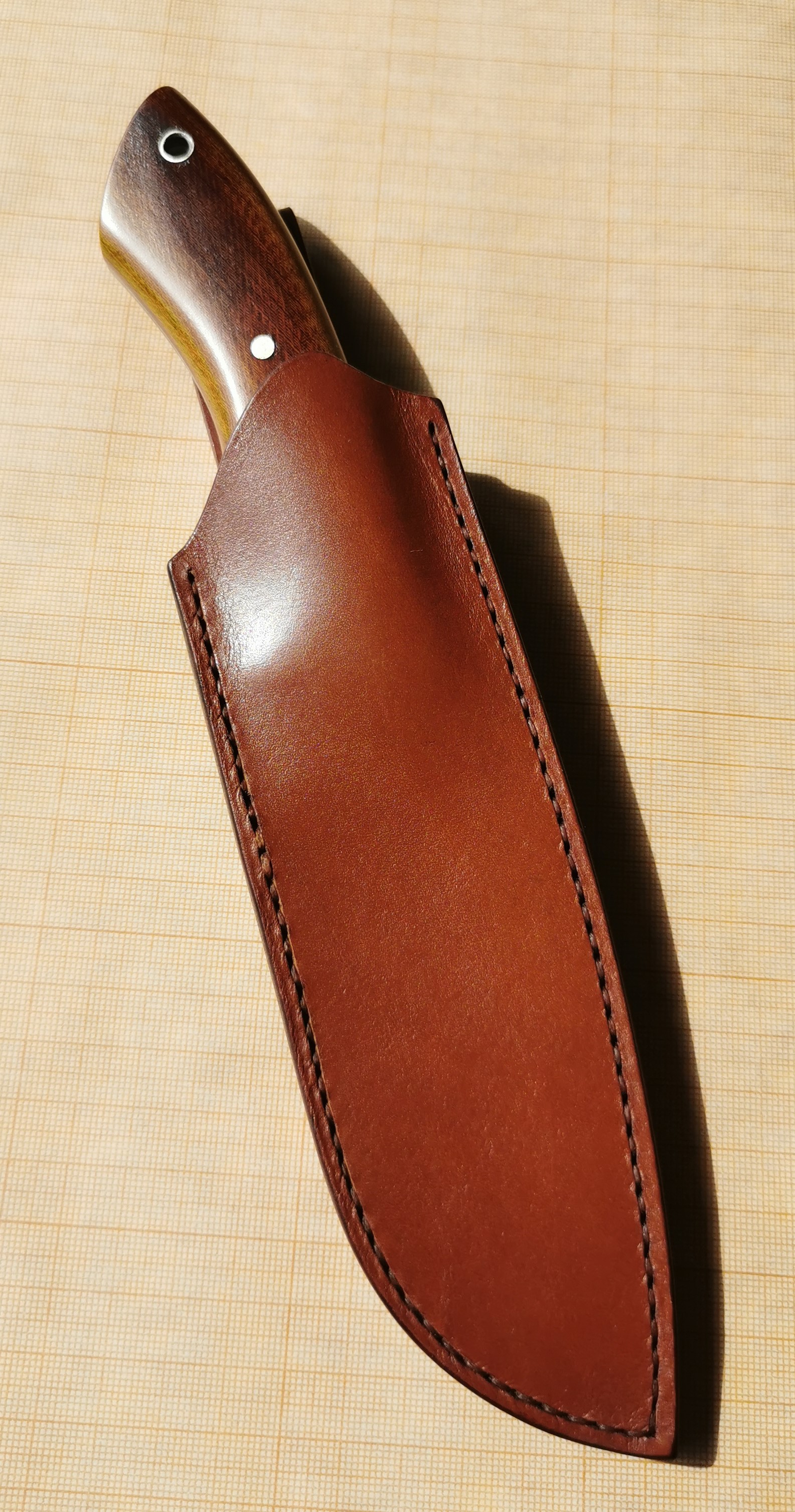

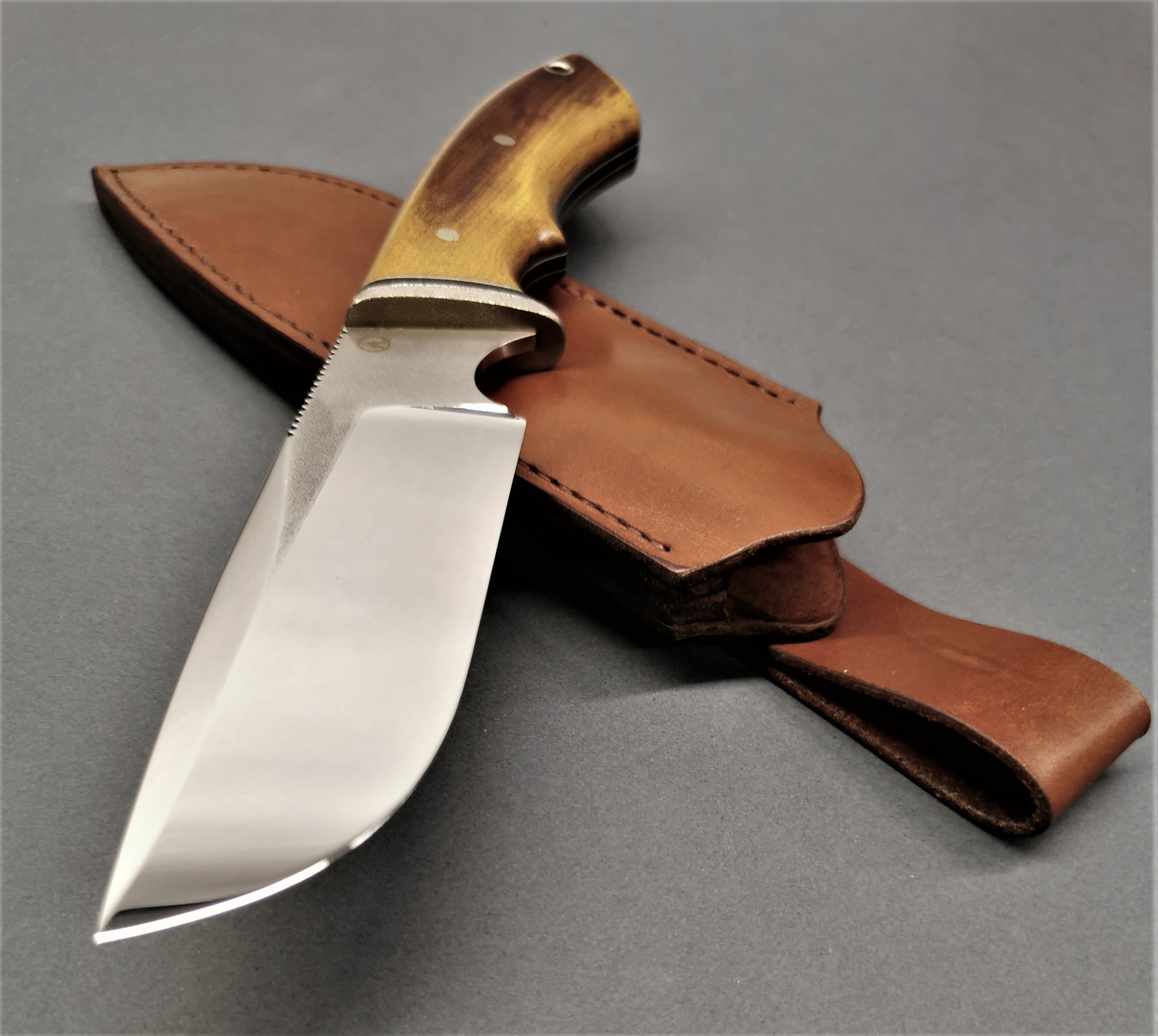

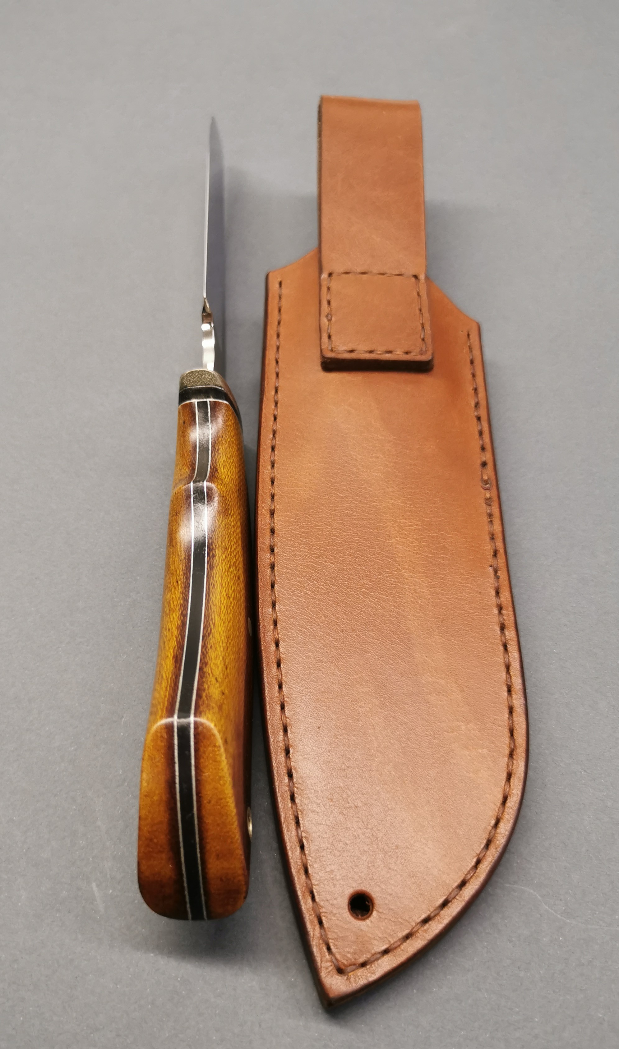

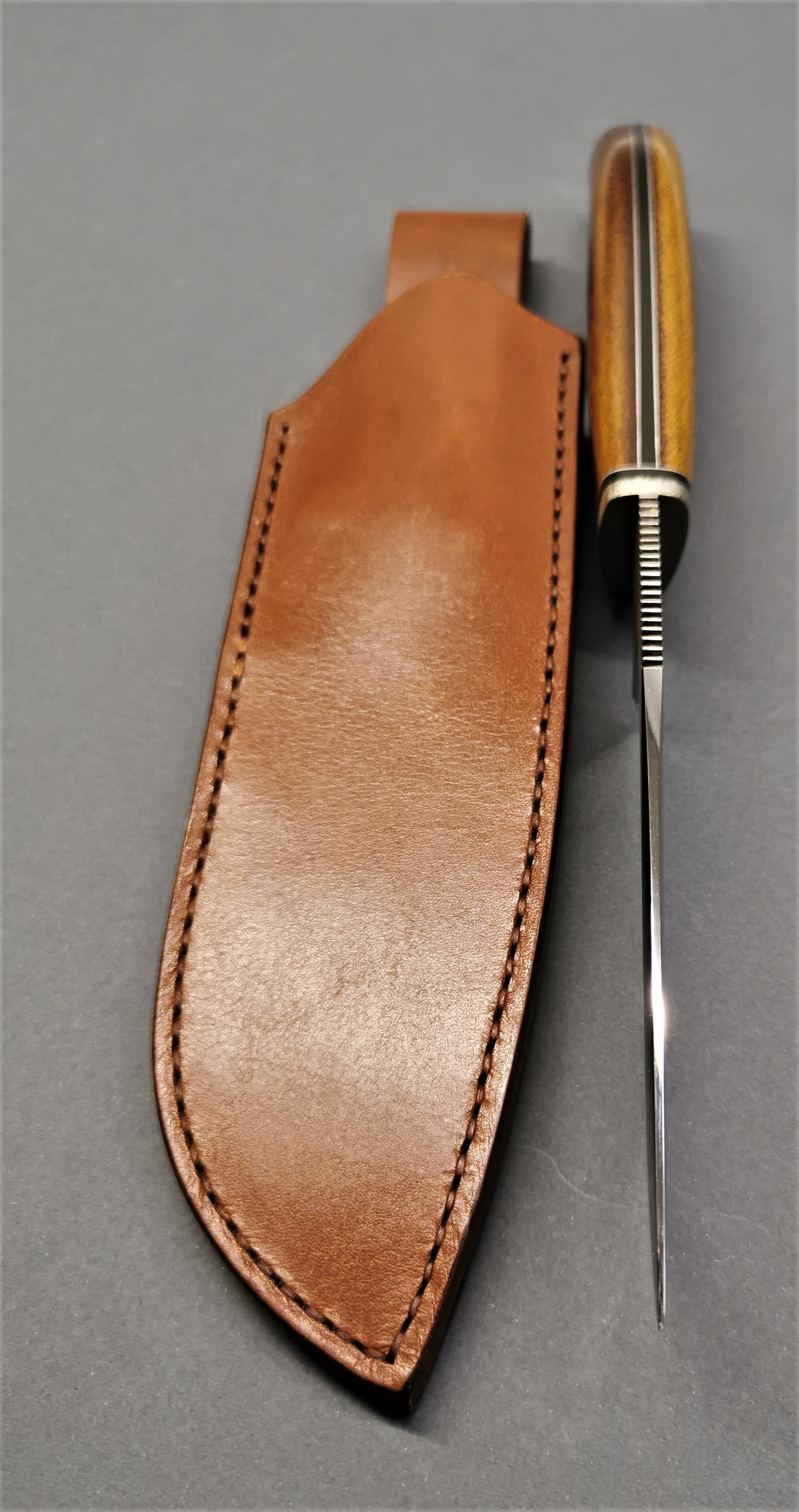

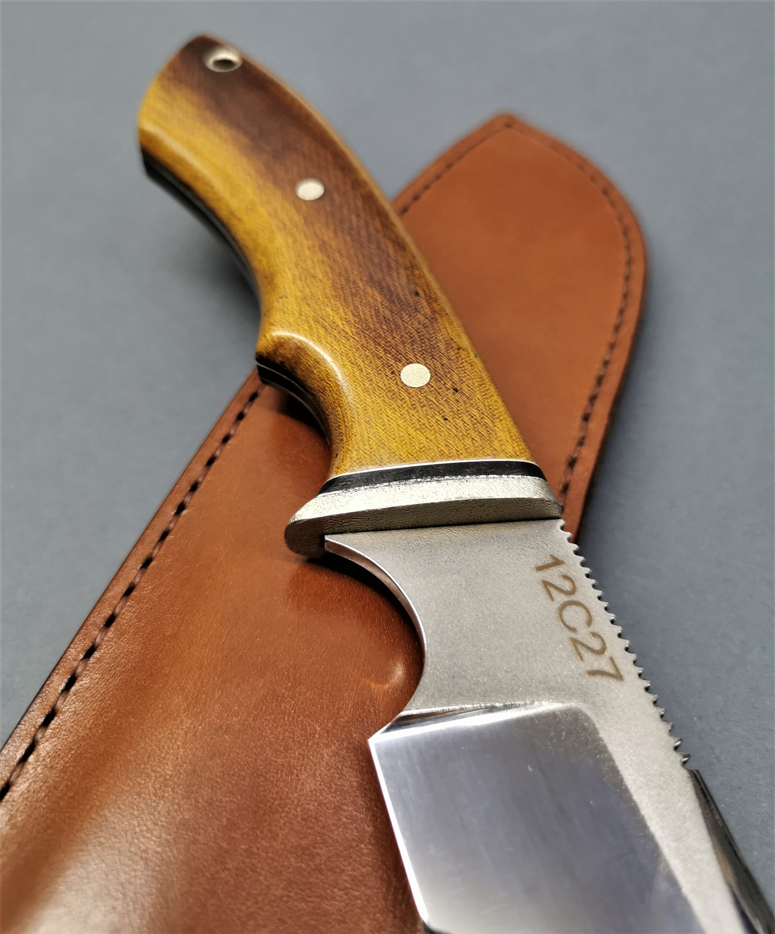

:hi: Nr.70
Bendras ilgis - 250mm.
Geležtė - 125x33x3,1mm. Plienas Sandvik 12C27, kietumas 59HRC. Smėliavimas, poliravimas.
Rankena - 125mm, getinaksas, nikelsilber.
Dėklas - dažyta itališka oda.

Geras "medžioklis". :liuks2: Tech. charakteristikas pats parinkai ar darei pagal konkretaus užsakovo poreikius?
StandartinėParašytas: 2020-04-21- 22:48
Dariau sau.
