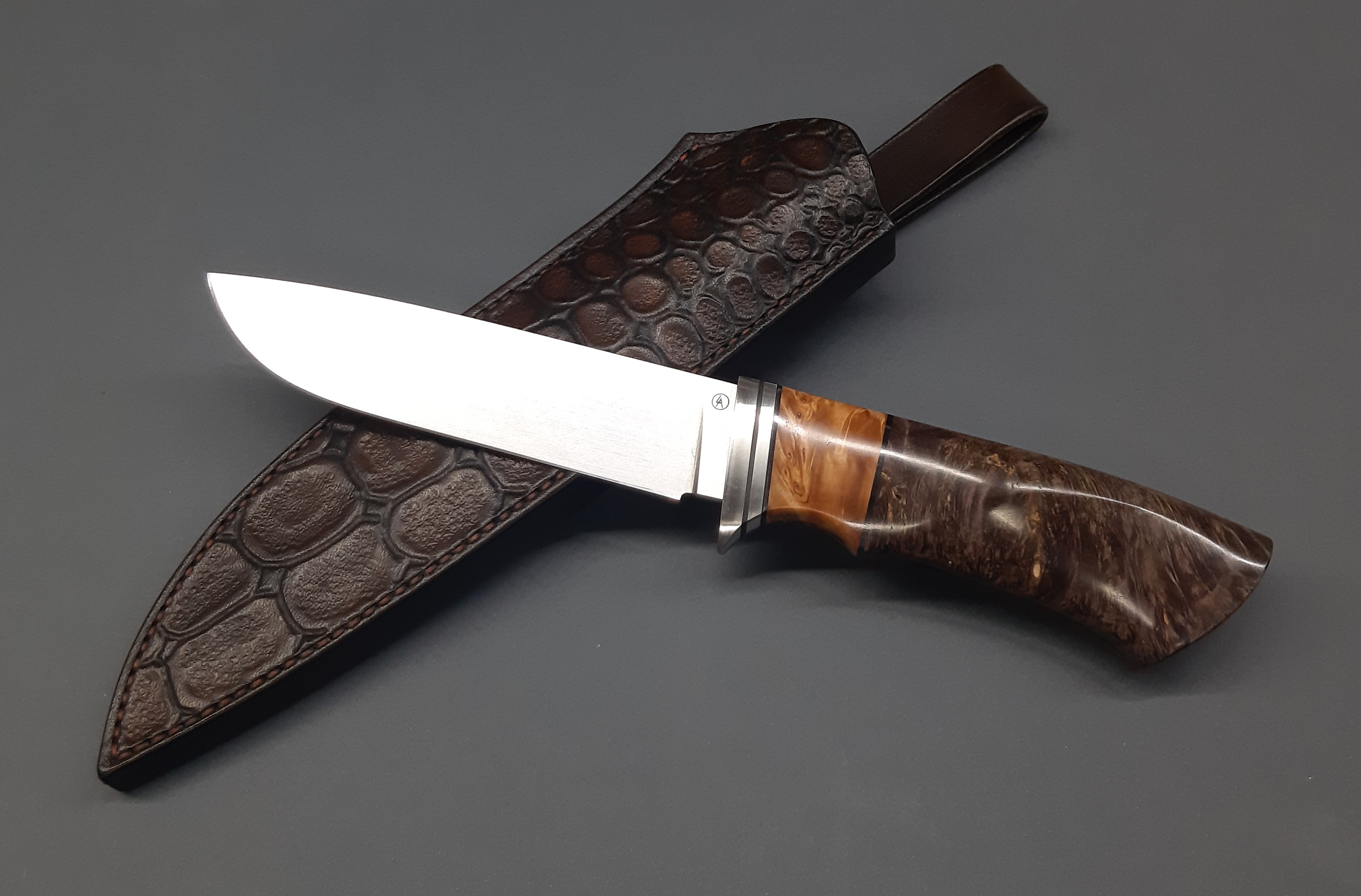

StandartinėParašytas: 2020-01-30- 22:26

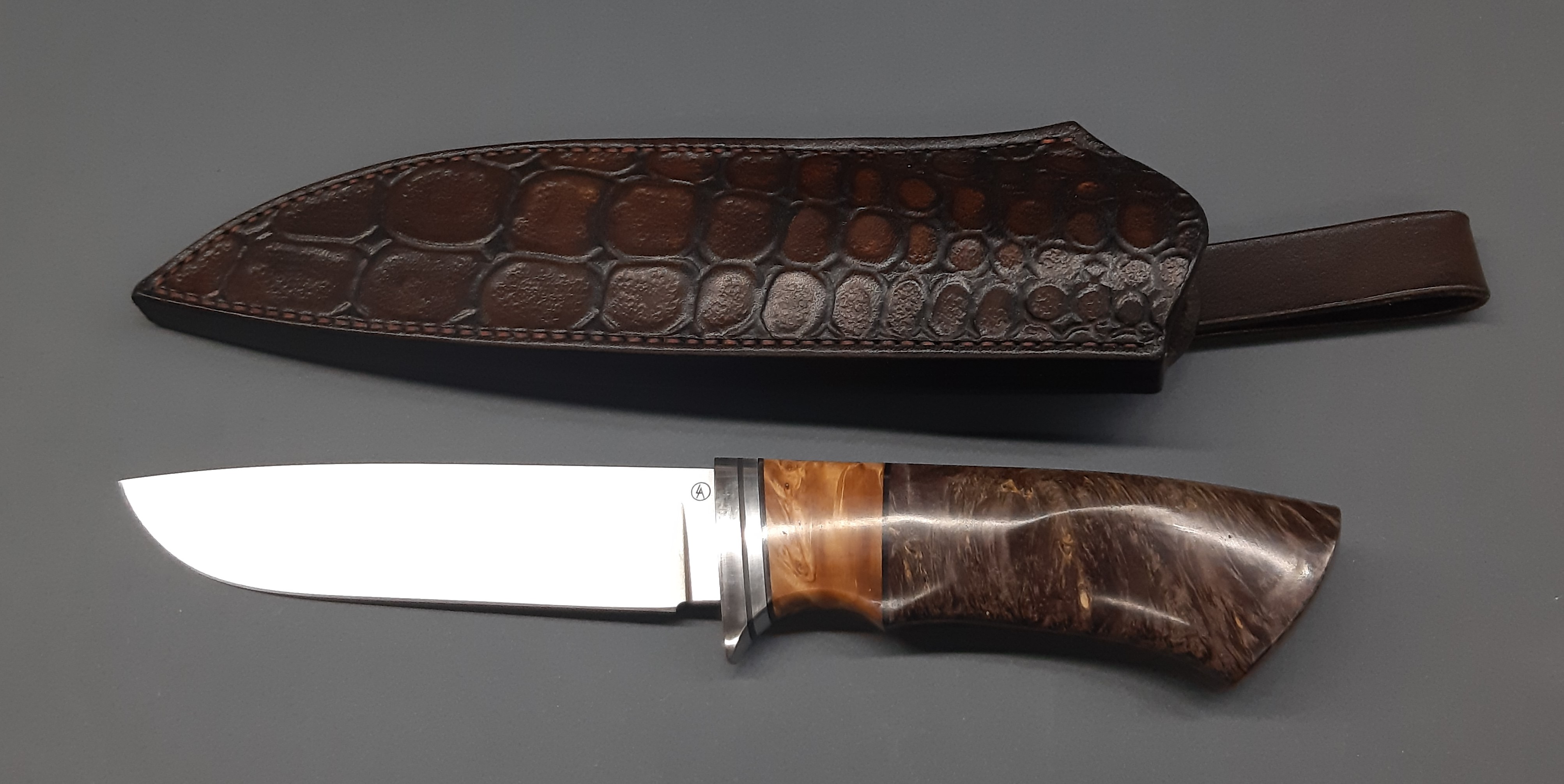

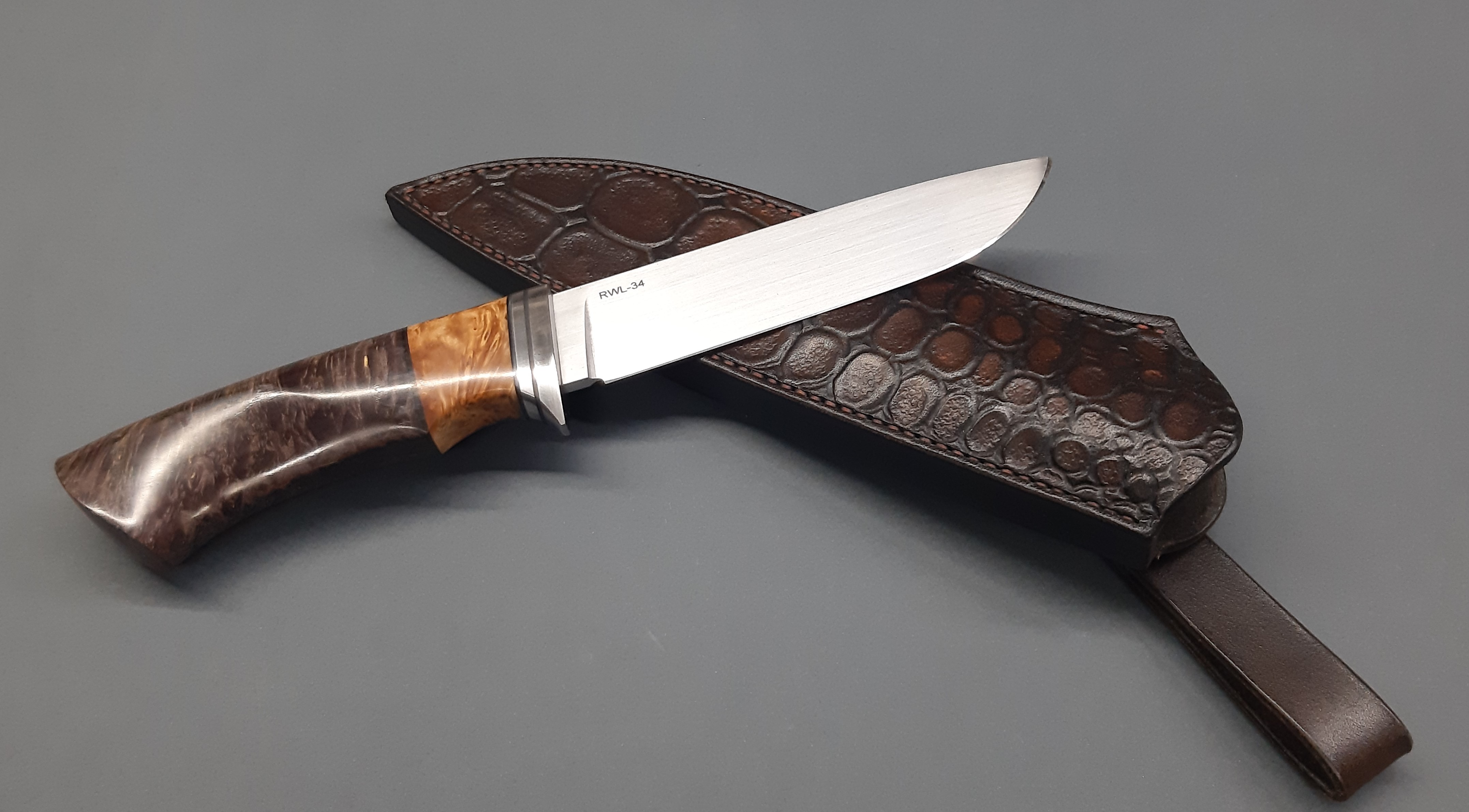

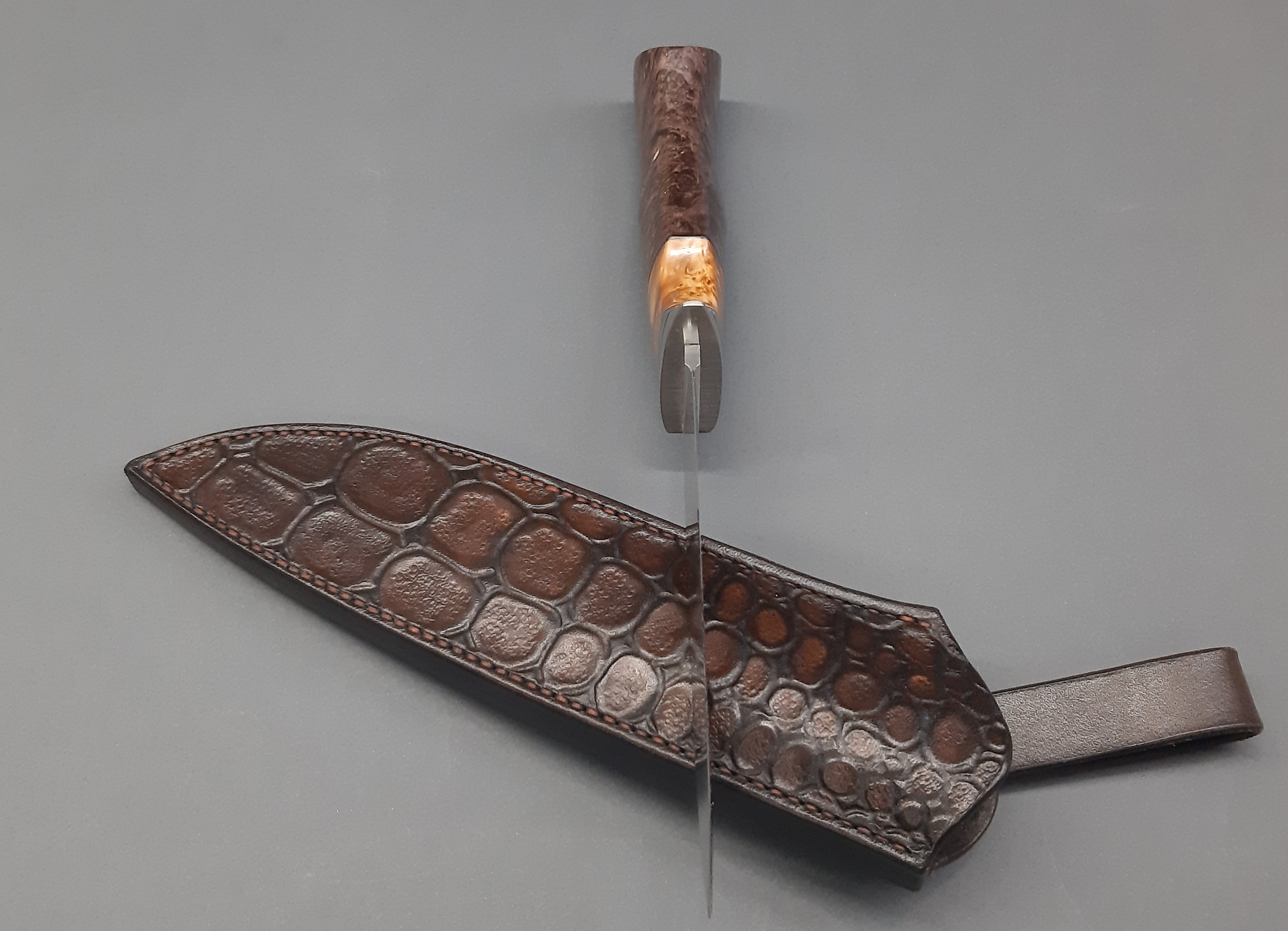

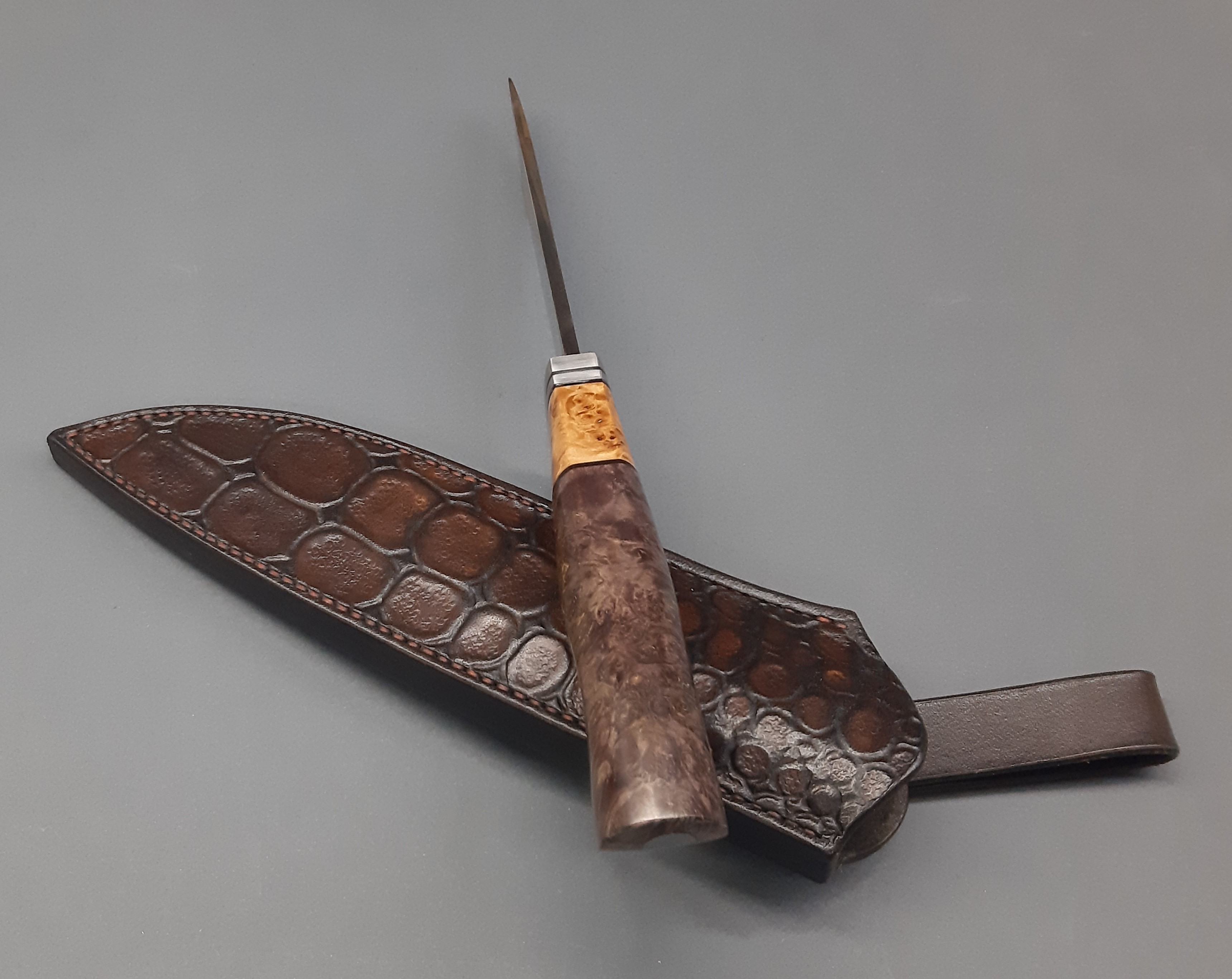

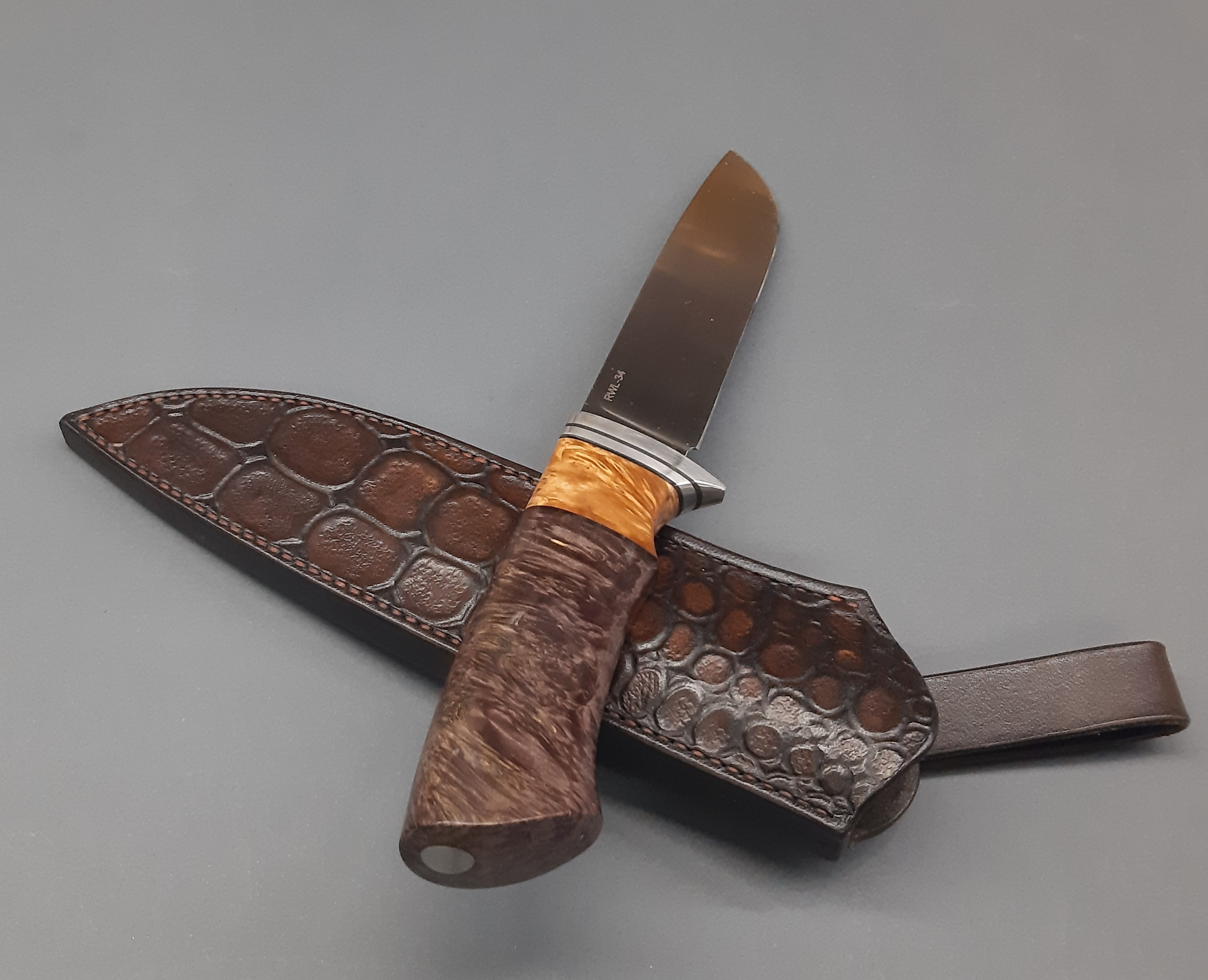

:hi: Nr.66
Bendras ilgis - 250mm
Geležtė - 130x30x3,75mm. Plienas RWL-34,kietumas 61-62 HRC (grūdino Tomas), išilginis satinas (600/800 gritų).
Rankena - 120mm, SS, stabilizuotas klevo gumbas, G 10. Poliravimas karnaubos vašku.
Dėklas - natūralaus rauginimo oda.

StandartinėParašytas: 2020-01-30- 23:14
Pranešimai: 163
Geležtės galas ne mano skonio, bet visuma - labai harmoniga :liuks2:
Ir dar tas poliruoto gumbo 3D - mmm... :]

Gražu. +1
StandartinėParašytas: 2020-01-31- 0:02
Pranešimai: 649
Išties gražu.
StandartinėParašytas: 2020-01-31- 0:55
Pranešimai: 240
Gražus, tvarkingas skineriukas :liuks:

Skineriukas čia kuris ?
Galas ar priekis ?
O koks dar galėtų būti tokios geležtės galas ?
StandartinėParašytas: 2020-01-31- 10:11
Pranešimai: 163
Igoris rašė:
...Galas ar priekis ?
Galas - "vieta, kur baigiasi koks ilgesnis daiktas; daikto kraštinė dalis (pradžia, pabaiga)" (lietuvių k. žodynas), taigi, ne peilio vidurys 8(
O galimybių pereiti į smaigalį yra ne viena ir ne dvi, betgi mes čia ne apie tai :/

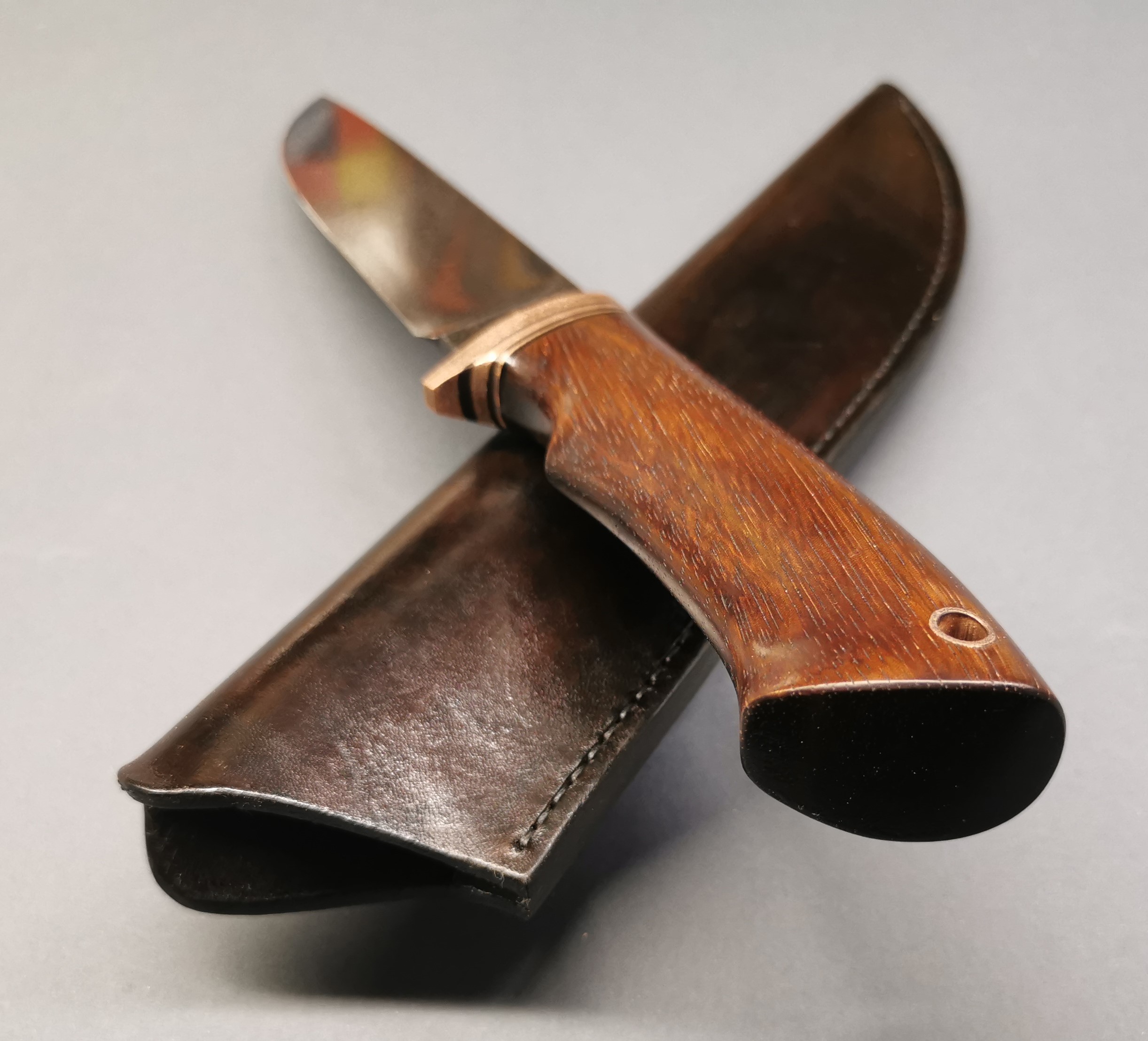

StandartinėParašytas: 2020-02-25- 14:45

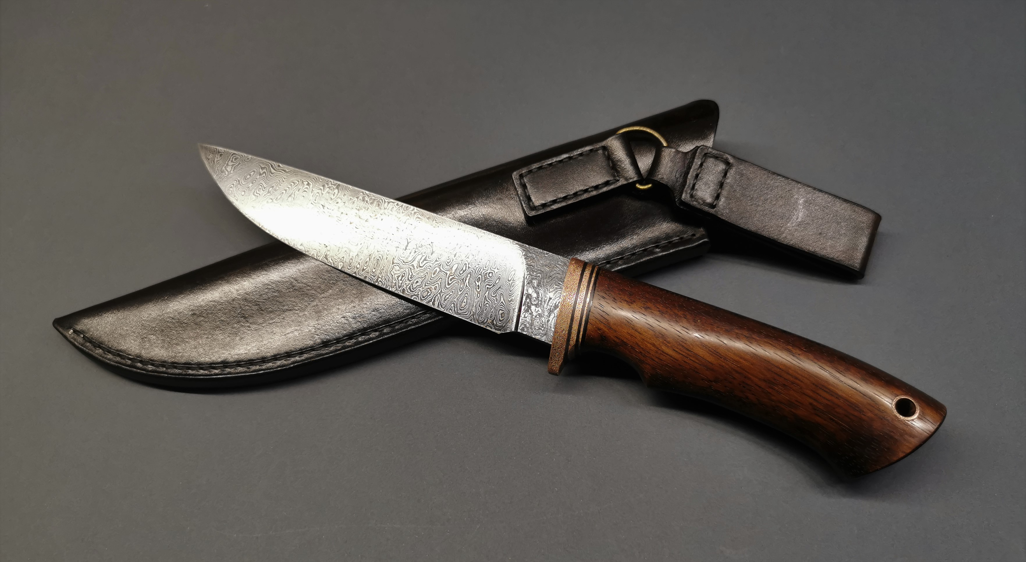

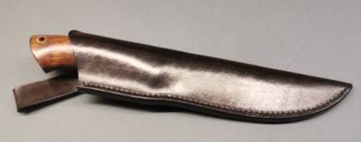

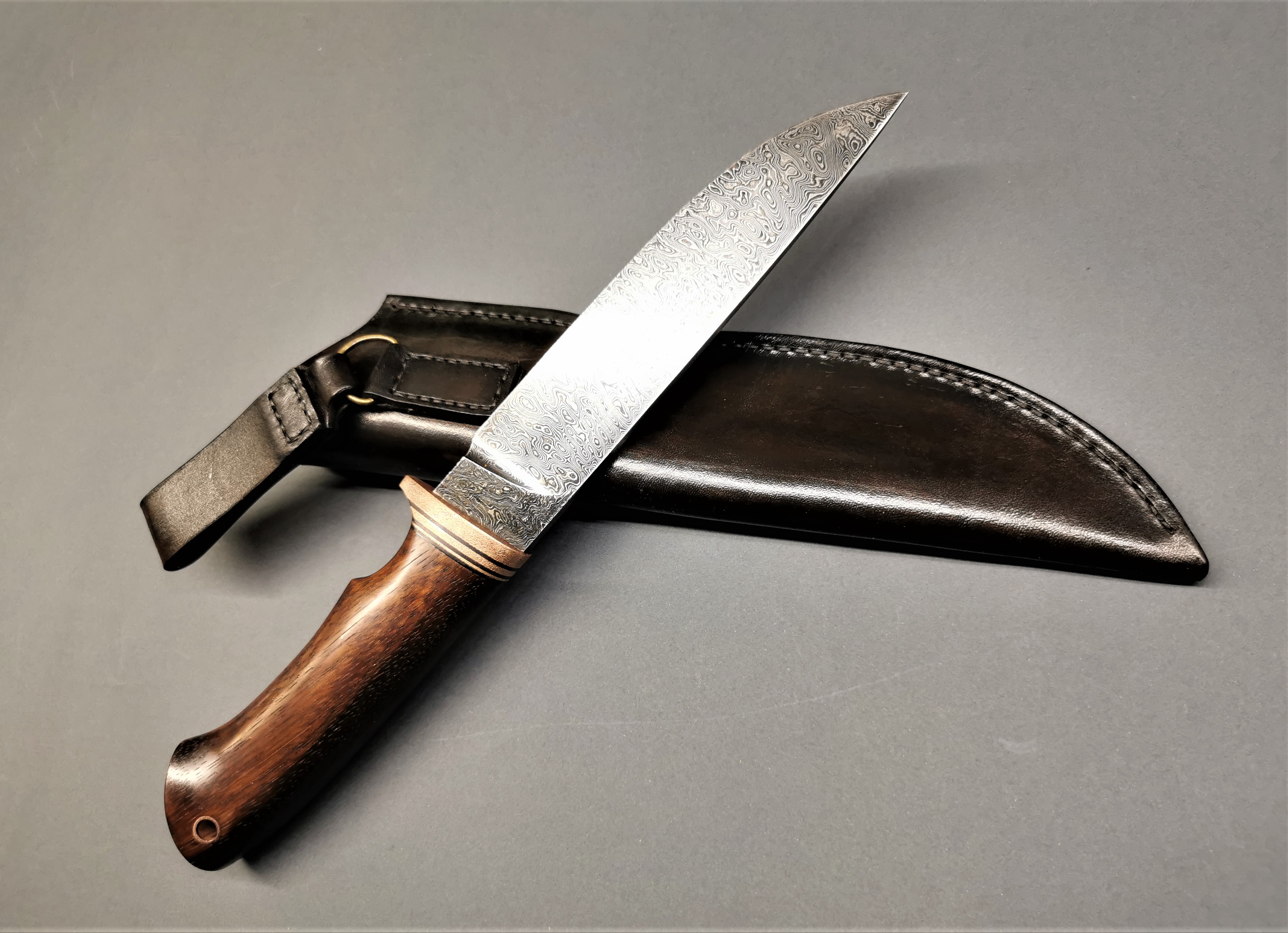

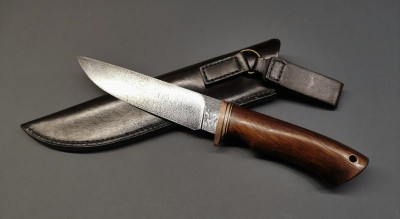

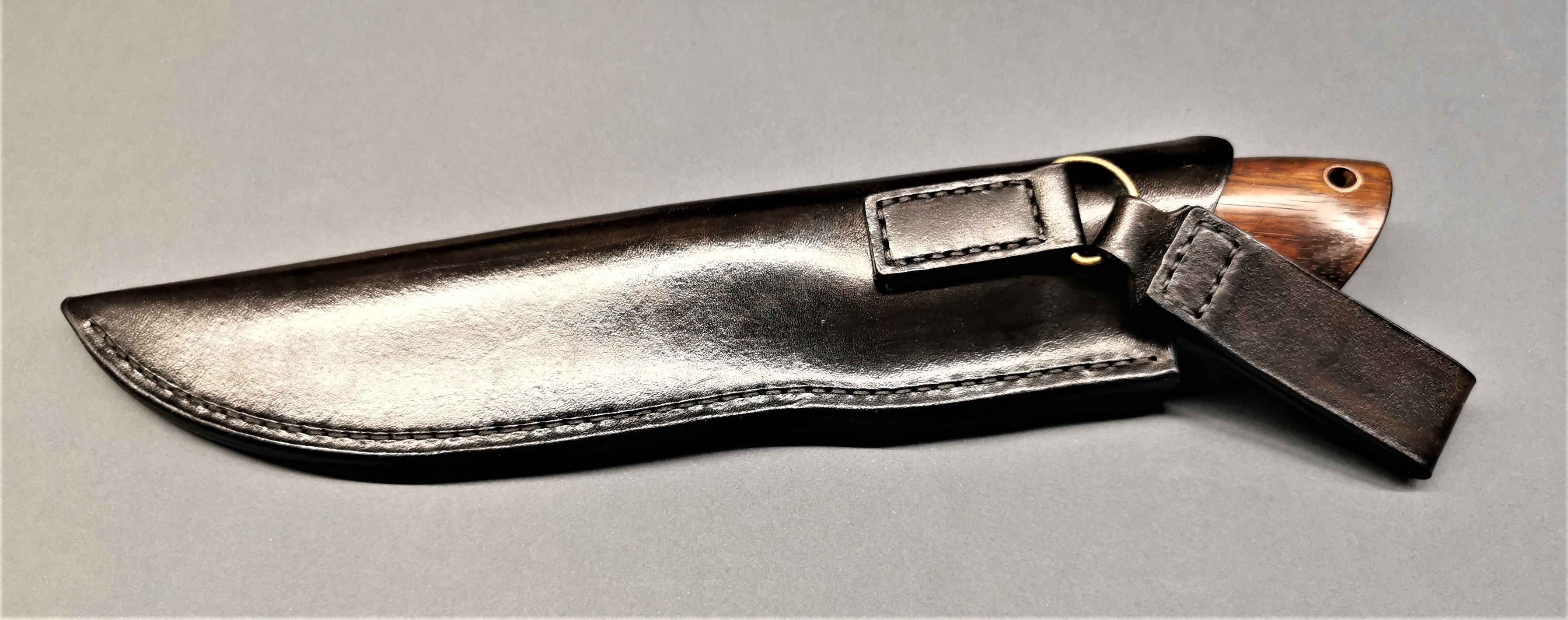

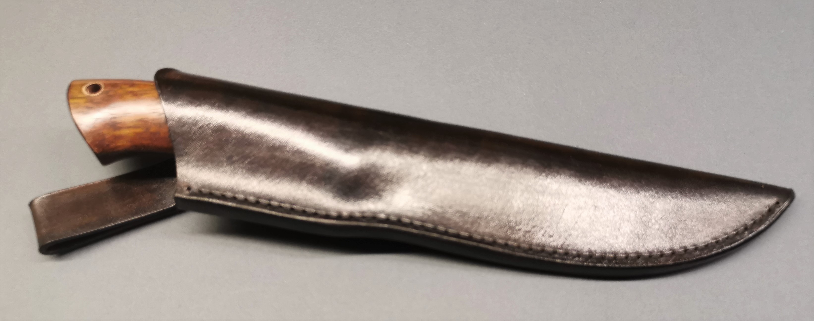

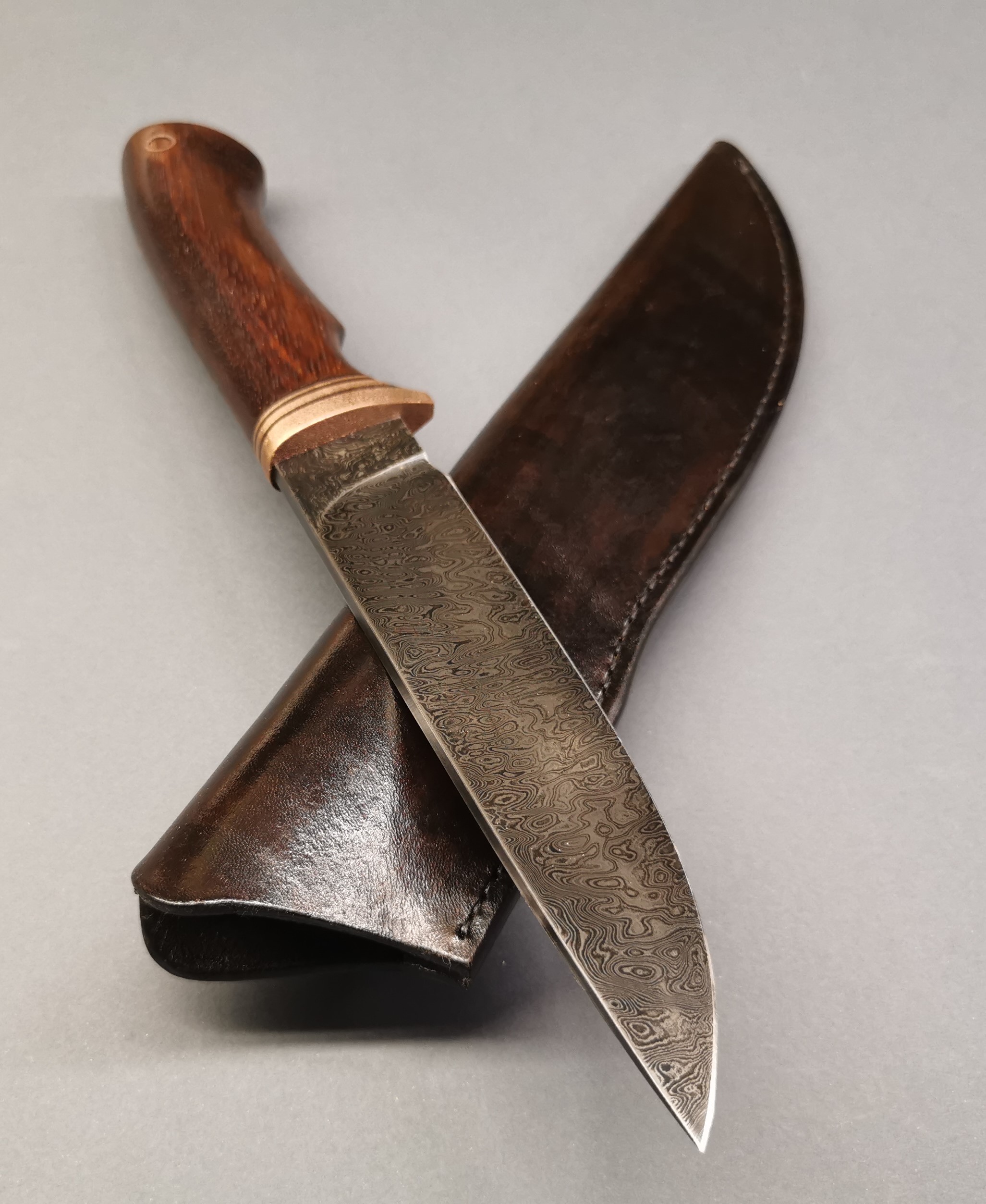

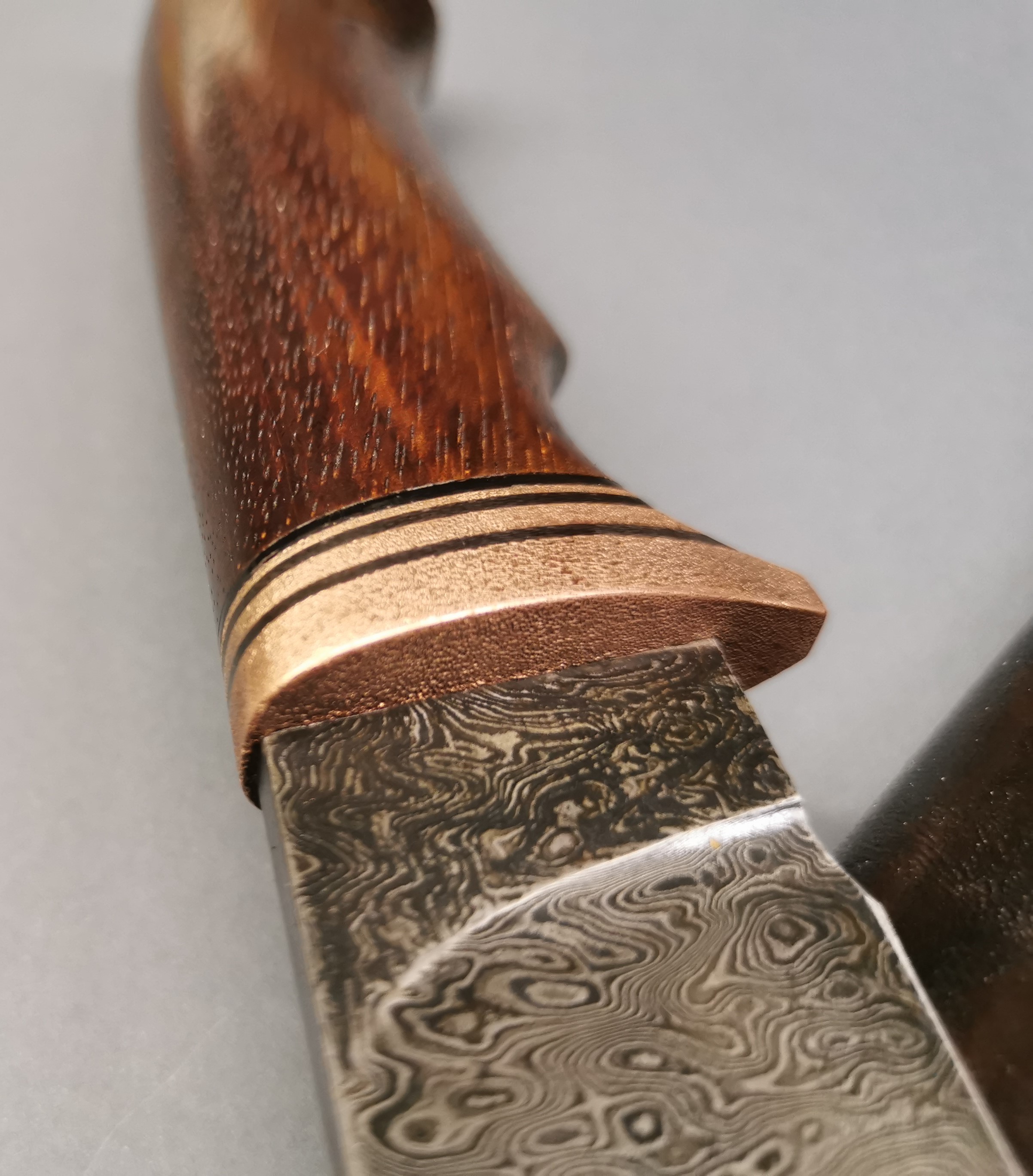

:hi: Nr.67.
Bendras ilgis - 295mm.
Geležtė - 165x34x4,5mm., damaskinis plienas ( nieko apie plieno sudėtį nežinau).
Rankena - 130mm., varis, G10, Zebrano (dažyta, danish oil, karnaubos vaškas).

StandartinėParašytas: 2020-02-25- 18:57
Pranešimai: 144
Miestas: Paryžius
nei per daug - nei per mažai
Taip kaip turi būti :-)
StandartinėParašytas: 2020-02-25- 20:22
einu alaus į stiklą isipilsiu. ant tiek geras, kas net gomurys pradžiuvo

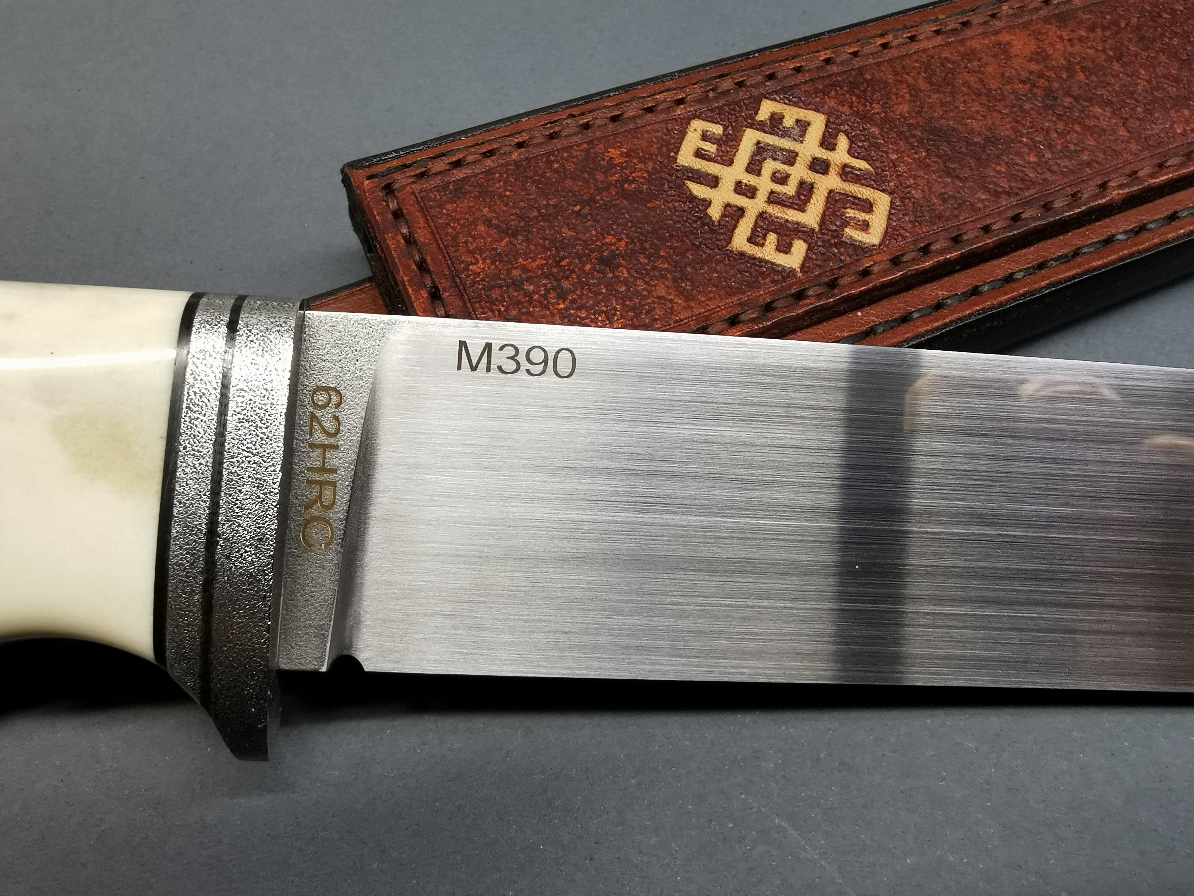

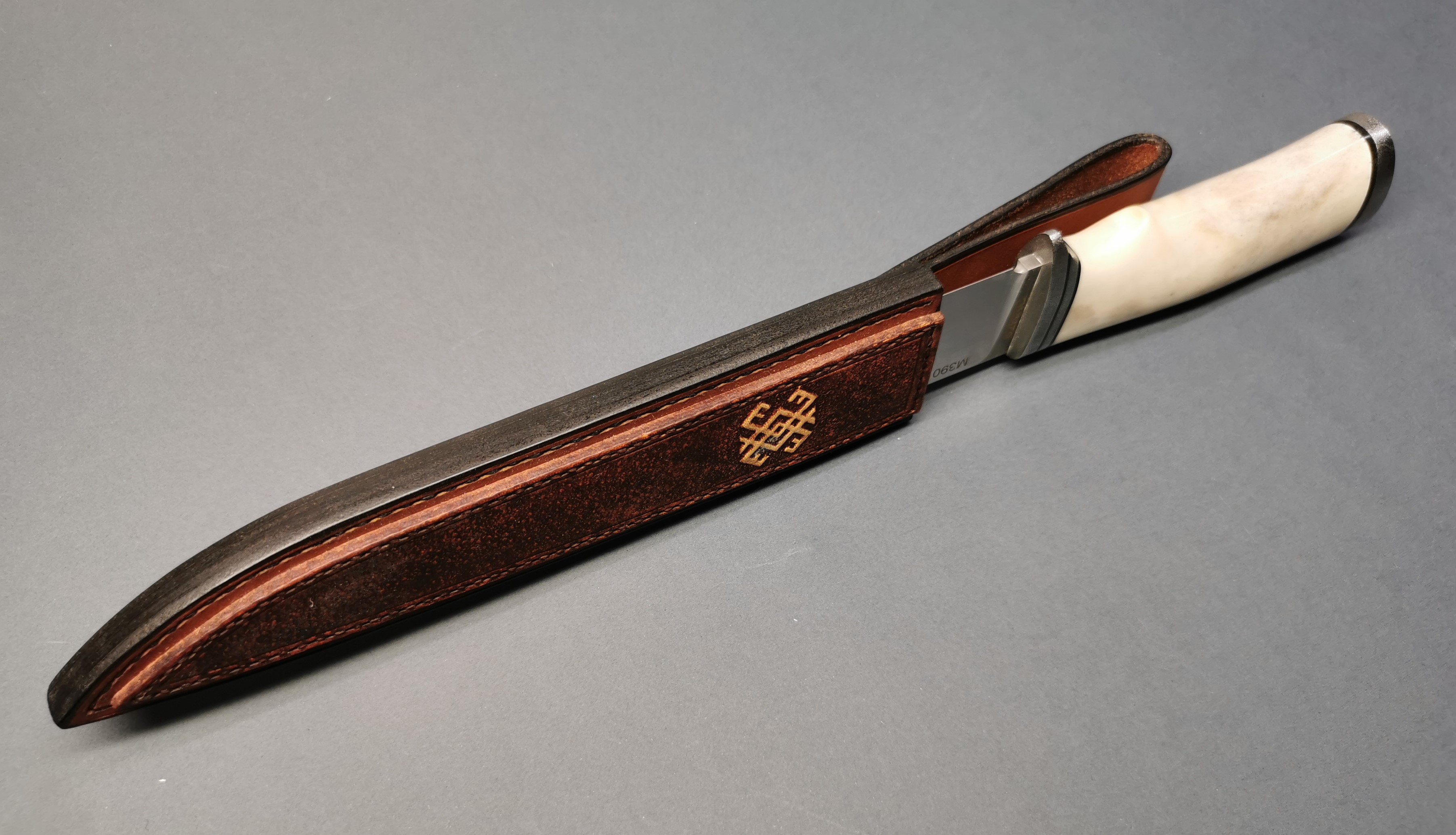

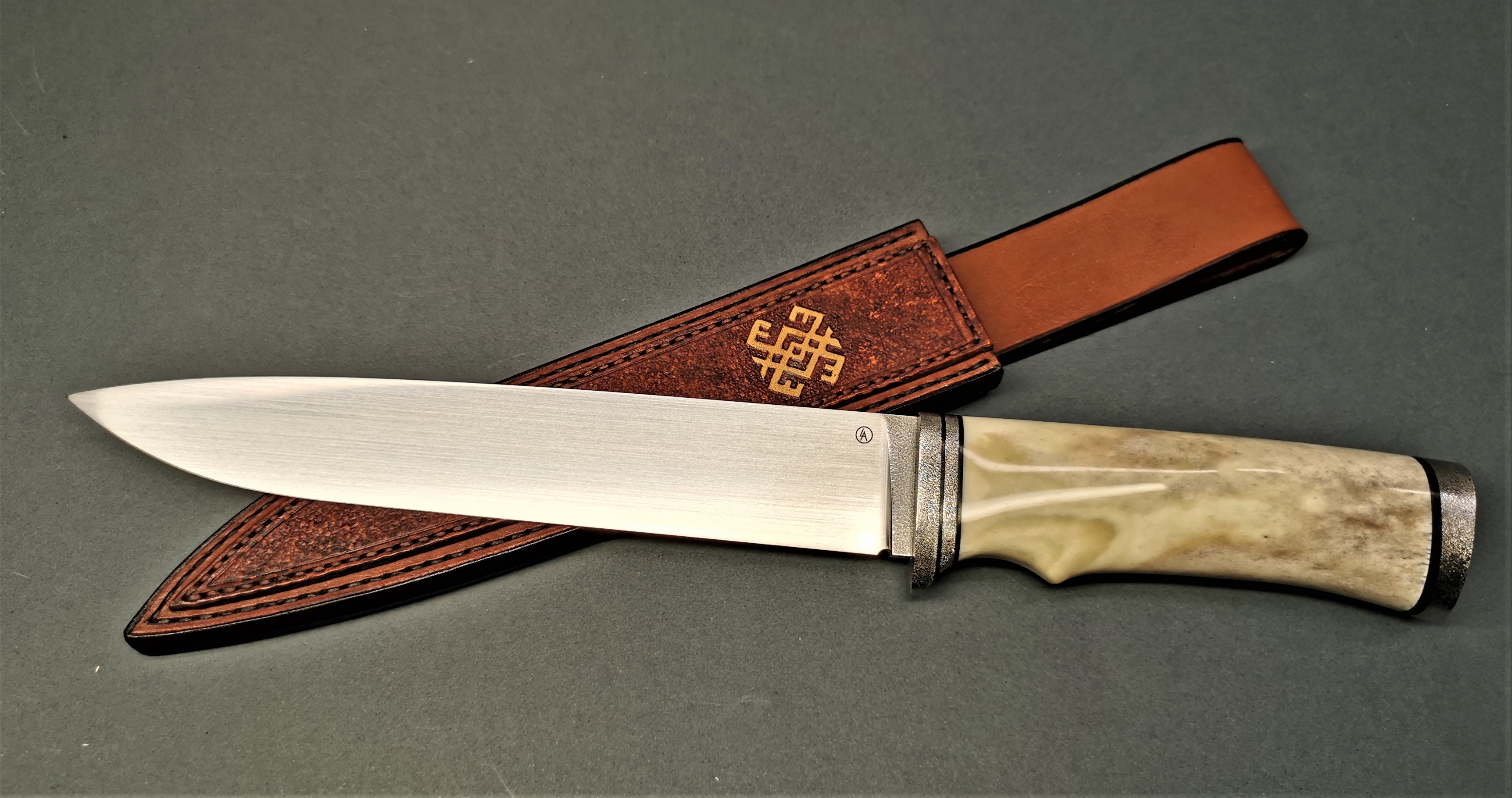

StandartinėParašytas: 2020-03-12- 22:35

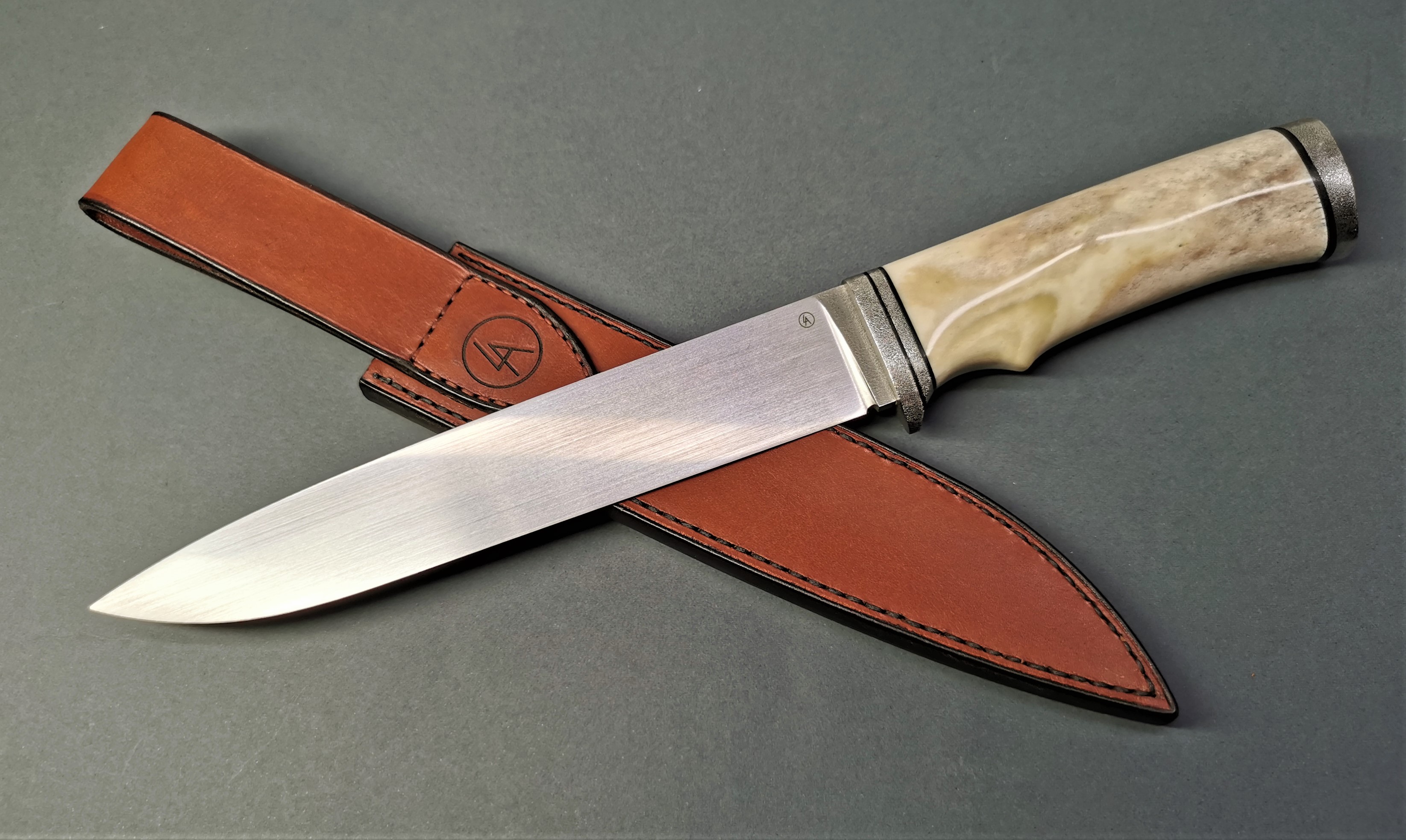

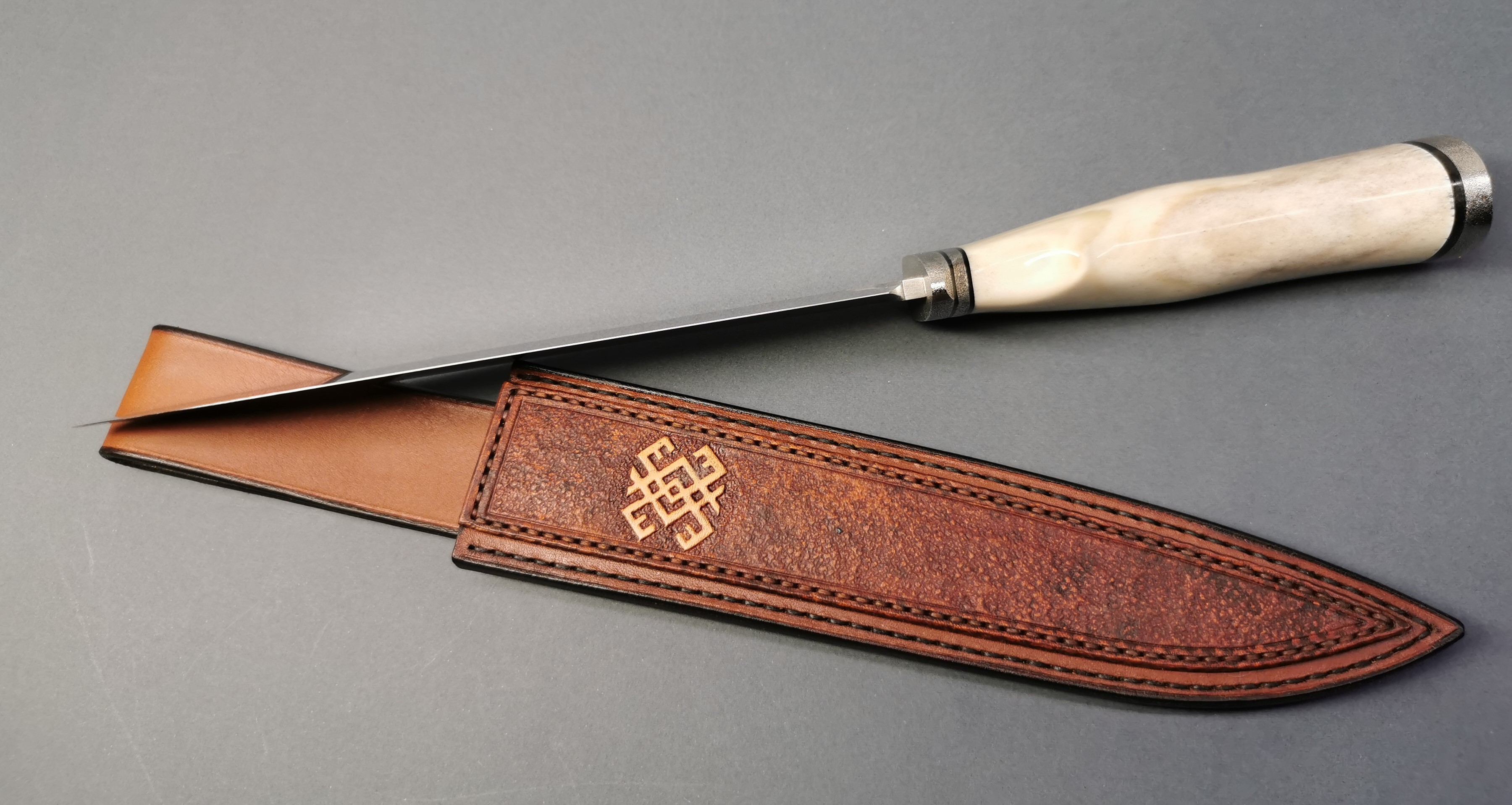

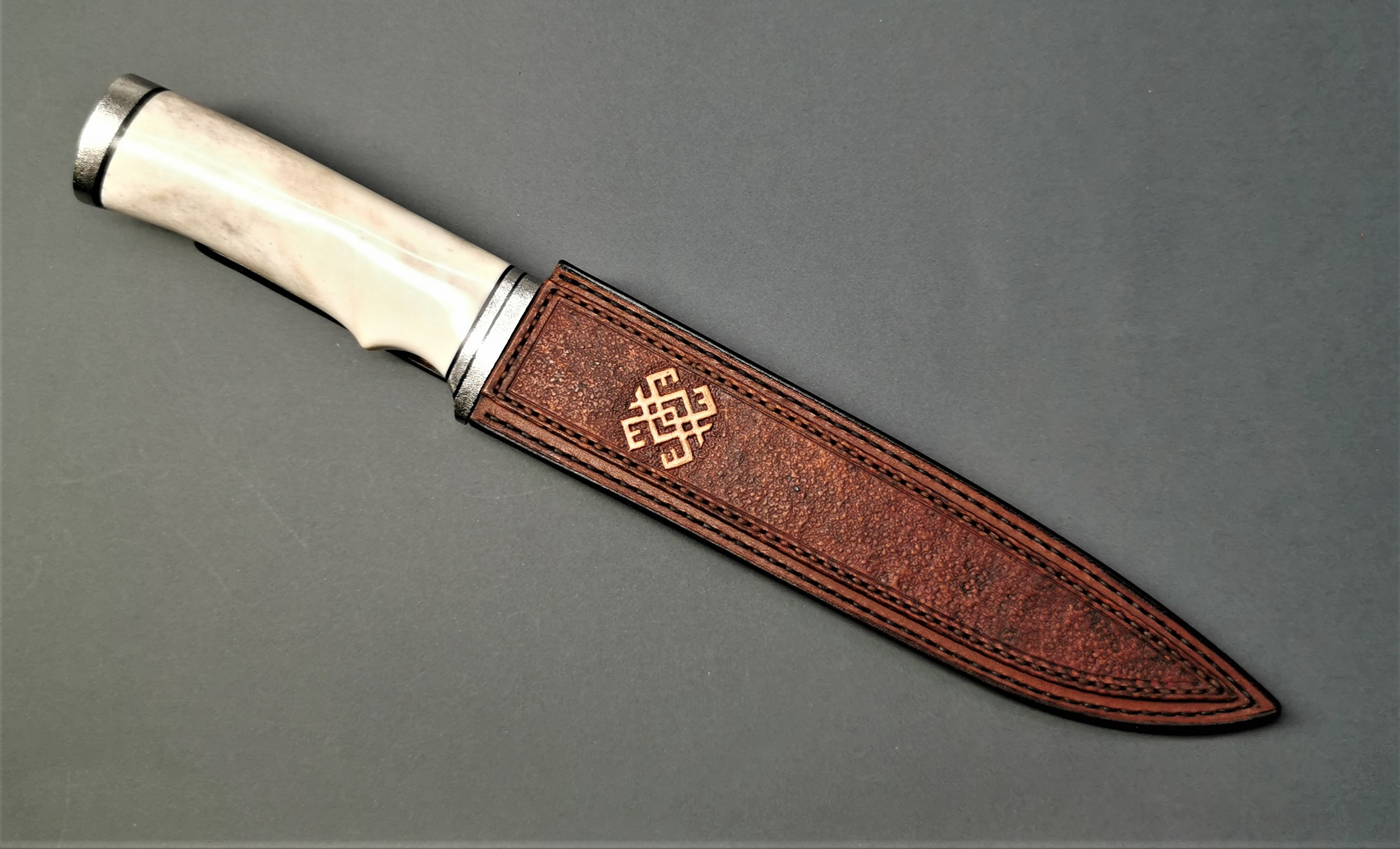

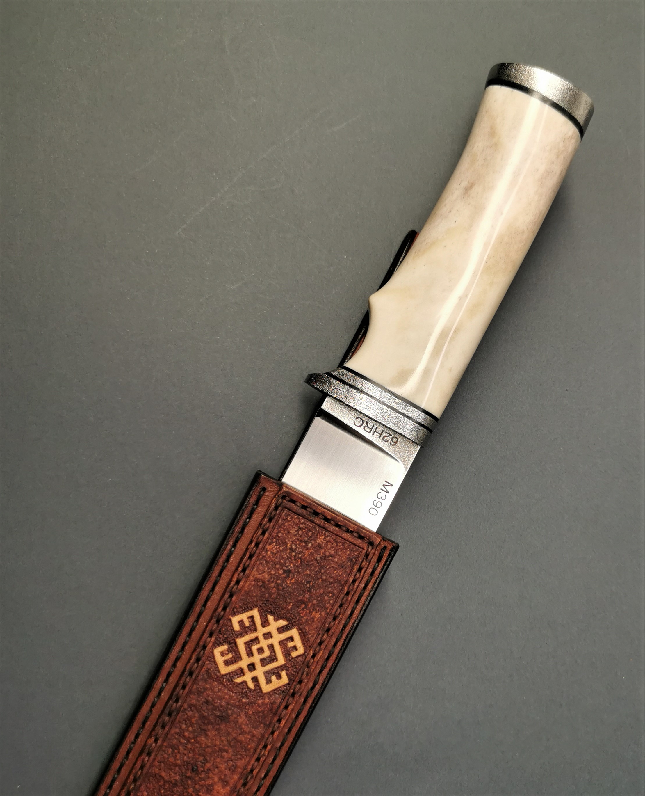

:hi:

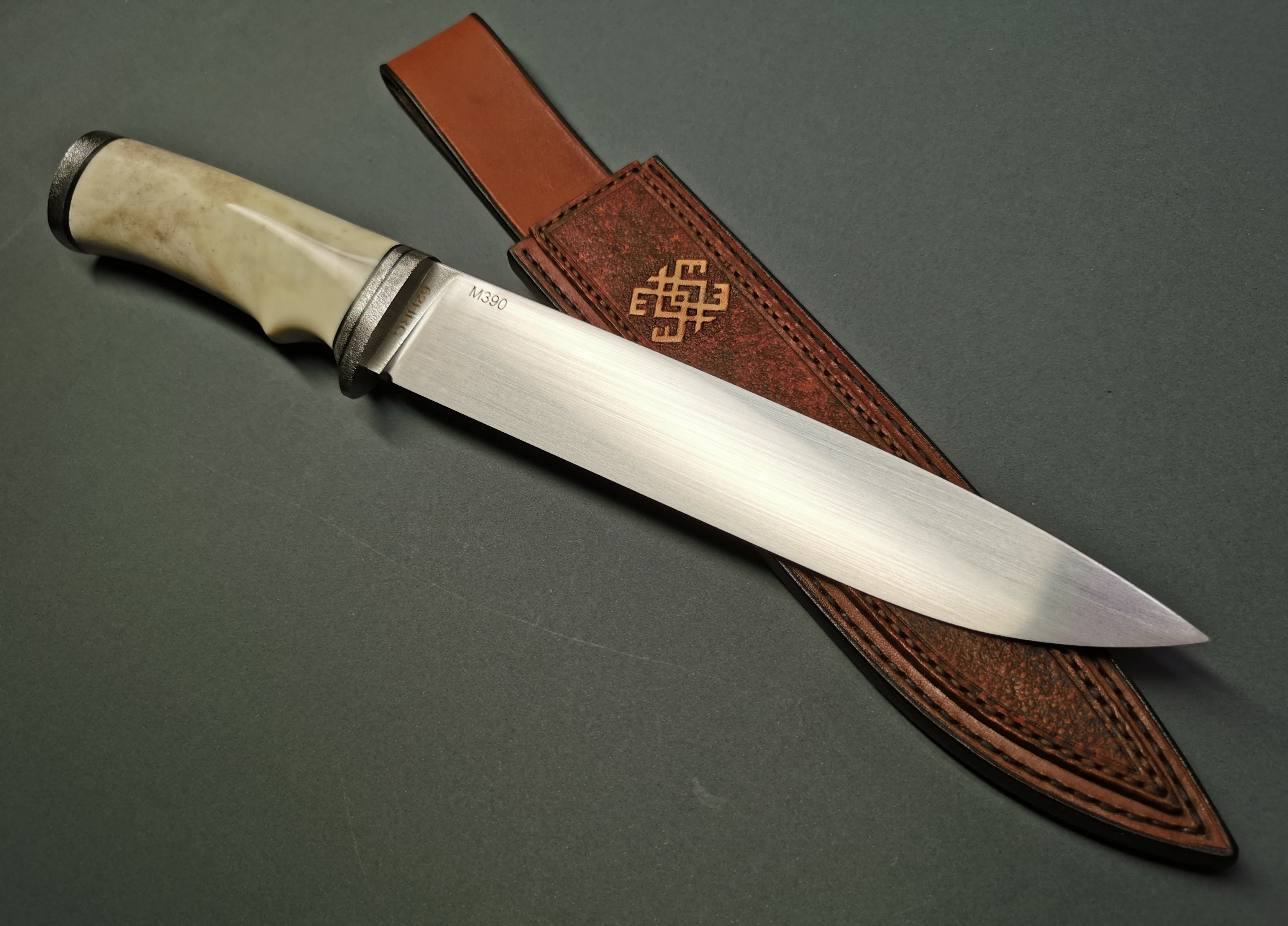

Nr.68
Bendras ilgis - 325mm.
Geležtė - 200x34x4,5mm. Plienas M390, kietumas 61-62HRC (grūdino Tomas),išilginis satinas (600/800 gritų).
Rankena - 125mm., SS, G10, briedžio ragas.

StandartinėParašytas: 2020-03-12- 22:45
:liuks2: rimtas toks...
StandartinėParašytas: 2020-03-12- 23:07
Pranešimai: 10817
Darbo kokybė kaip visada gera. +1
O dėl dizaino kai kurių sprendimų pabambėsiu kai/jei susitiksim. ;)

Wow, puikus.
