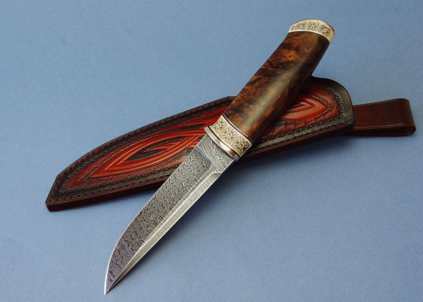

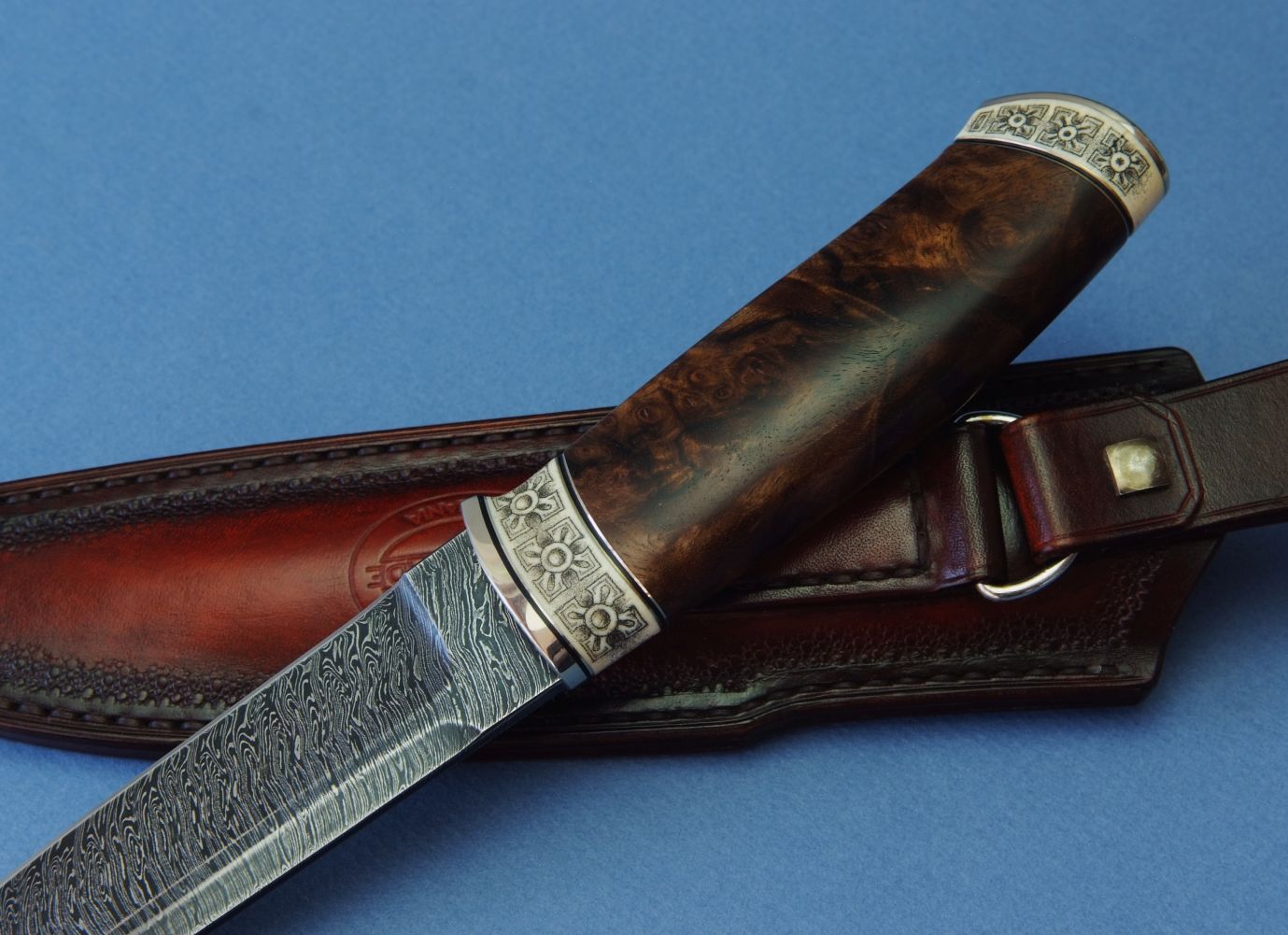

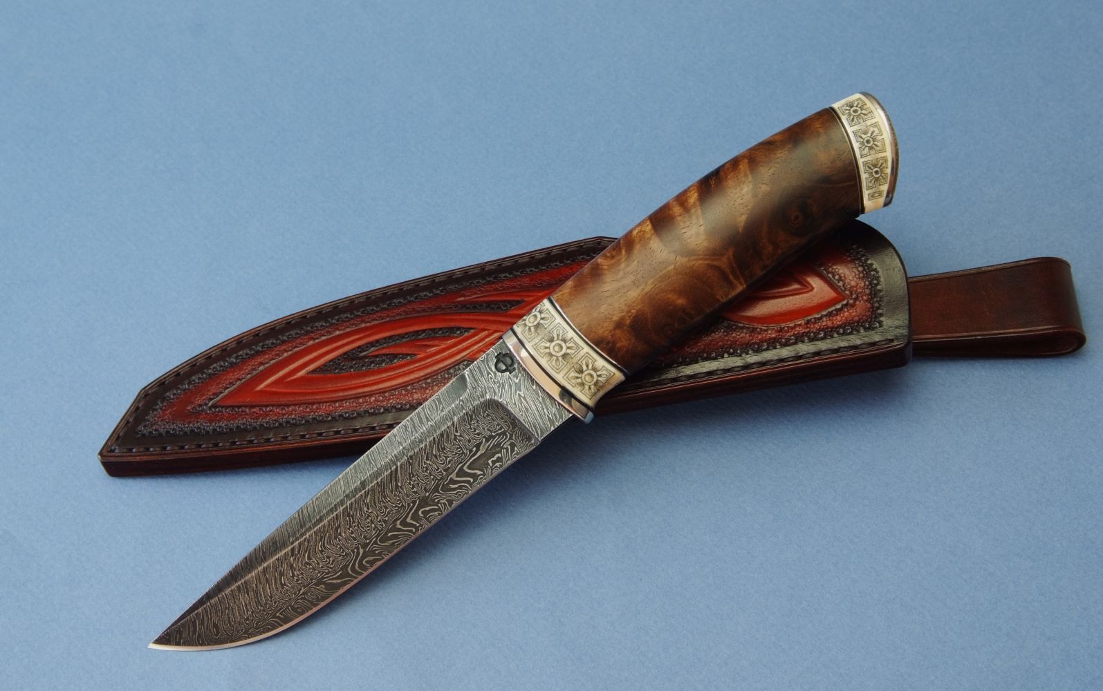

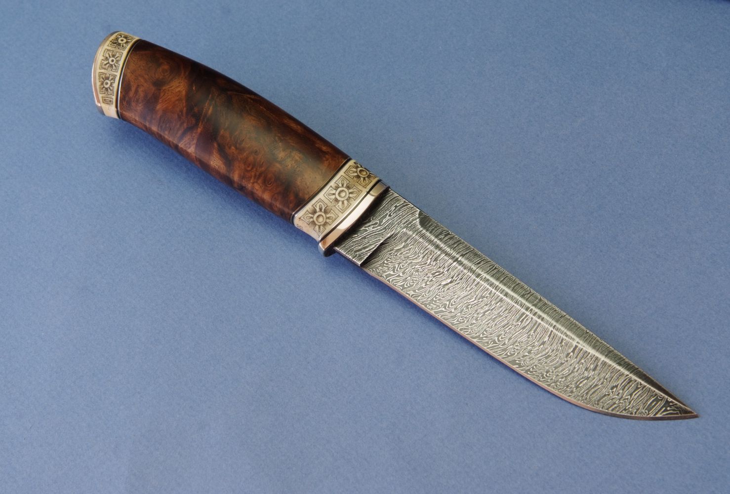

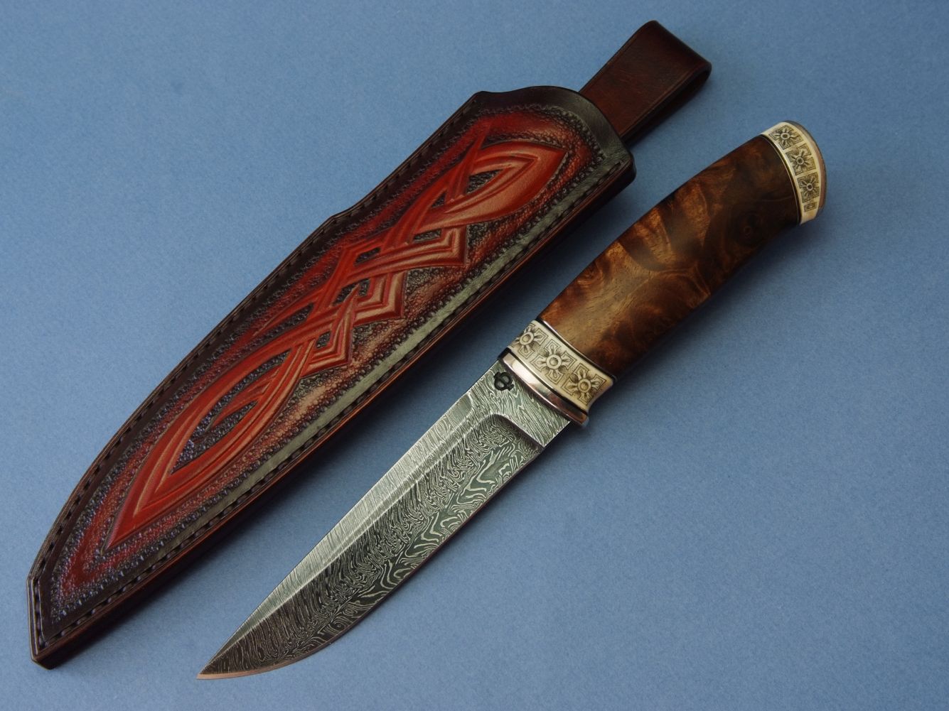

Į kompaniją 57-am Nr.58 ,bendras ilgis 240mm, damaskinė geležtė Fedotovo dirbtuvių , 124*29*4mm , 58-59HRc , irgi kažkiek pasikoregavau pagal save . Rankena - melchioras ,stabilizuota riešuto mediena ,mamuto iltis , scrimshaw, kiauryminis tvirtinimas . Dėklas iš augalinio rauginimo odos , Fiebings medžiagomis apdirbta .

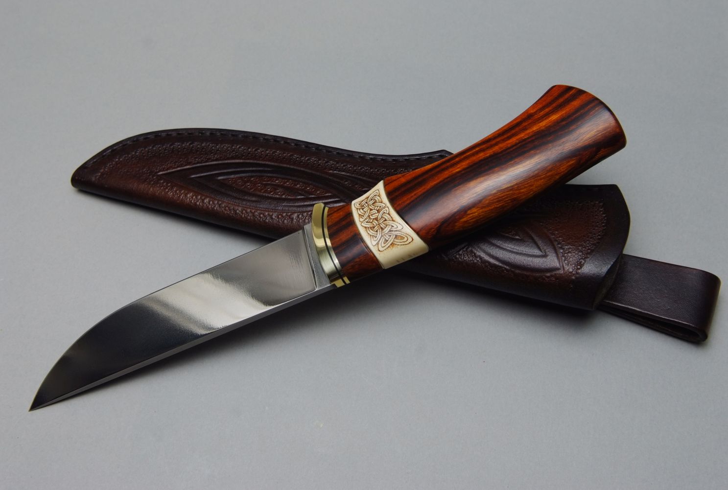

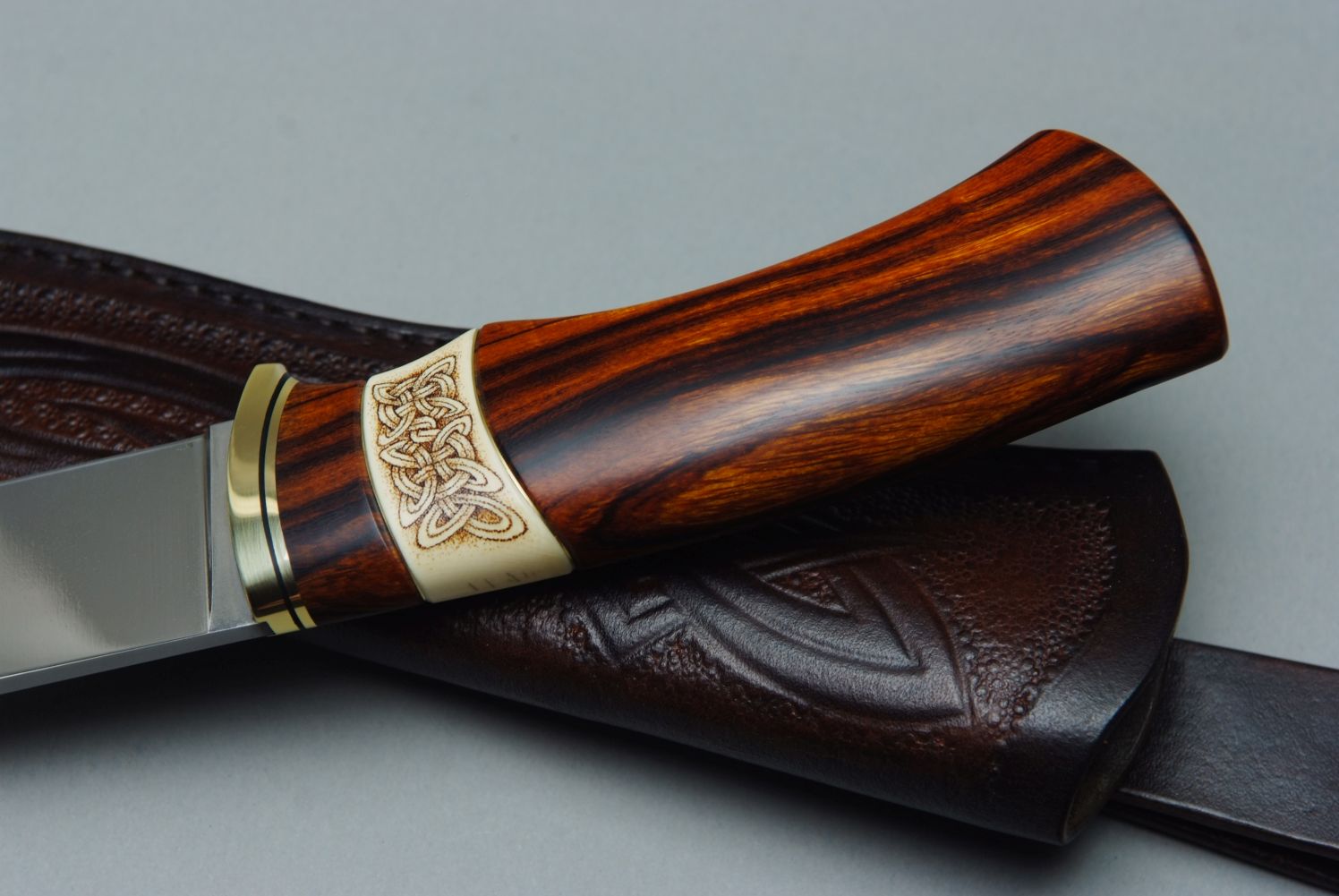

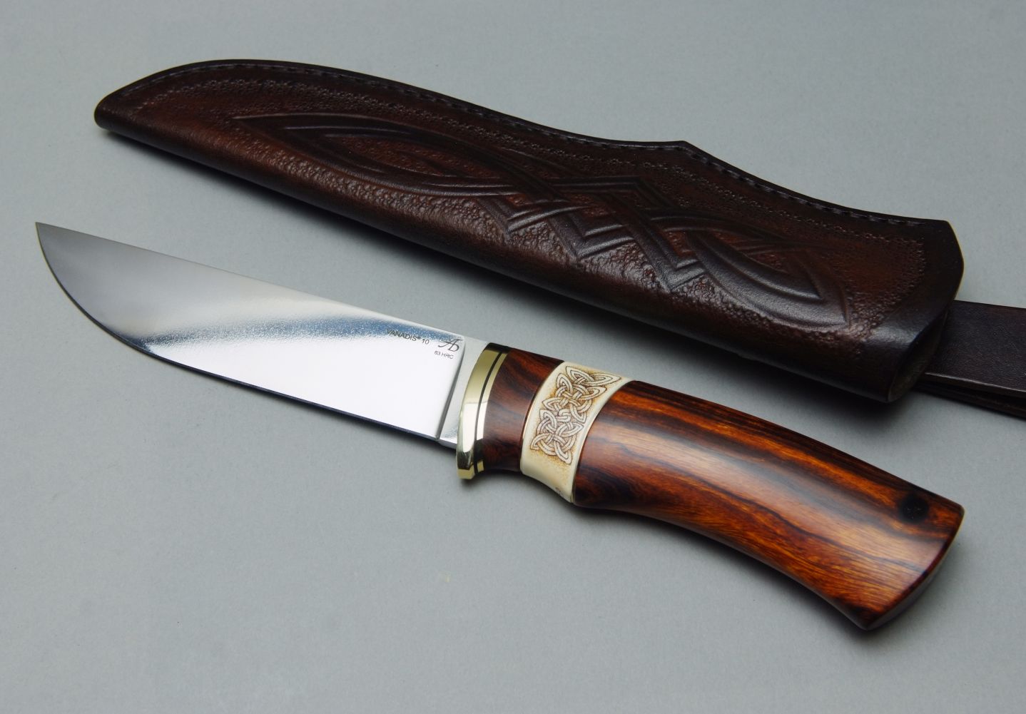

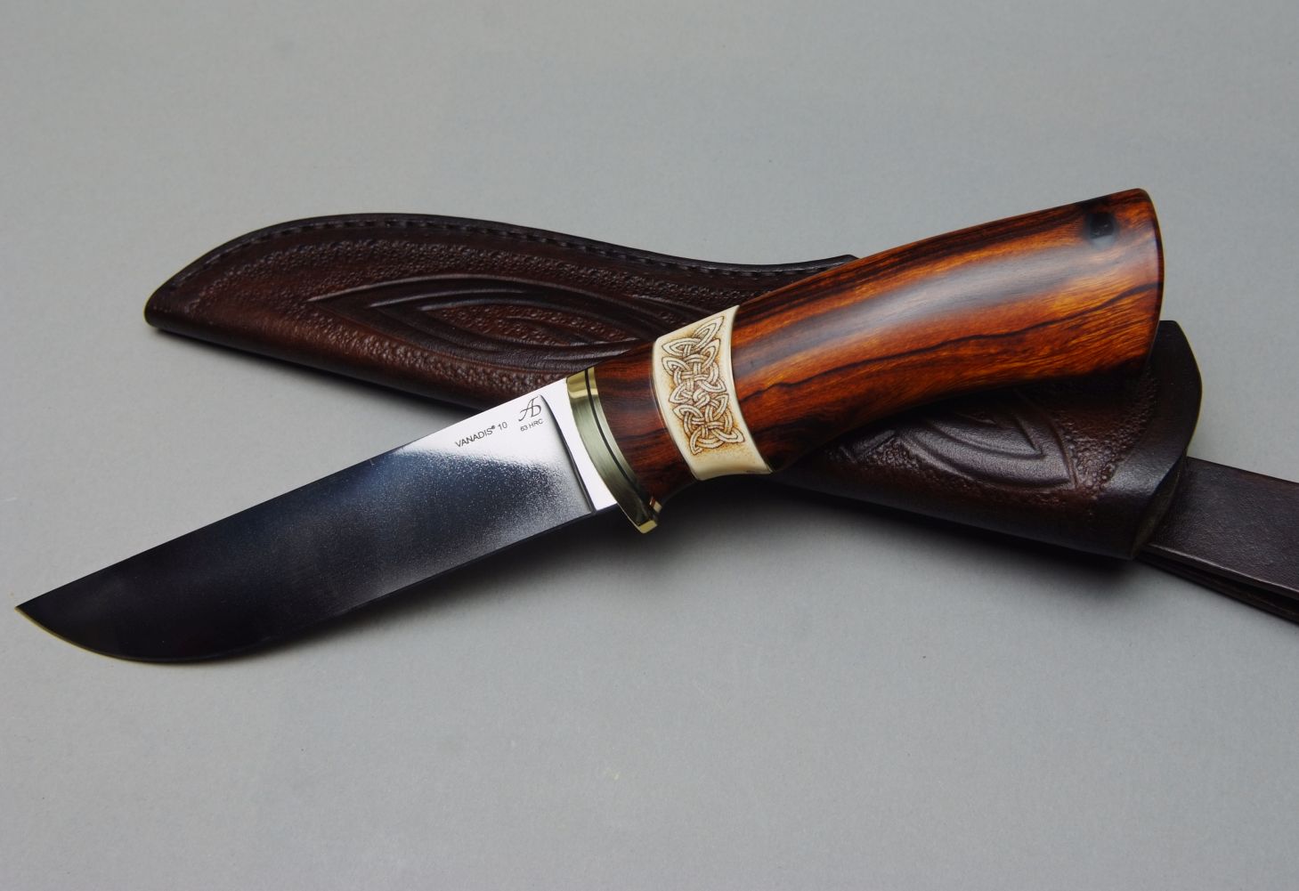

Nr.59 , padarytas 'ant greičio' , per 3 dienas, neįprasta man , bet taip reikėjo :) ... Tai ir matosi :D , nieko gero ...
Bendras ilgis 255mm, geležtė Vanadis 10 Biriukovo dirbtuvių ,130*30*4mm , 63HRc , poliruota . Rankena - žalvaris, fibra , ironwood mediena ,mamuto iltis , pirografijos piešinys, kiauryminis tvirtinimas . Dėklas iš augalinio rauginimo odos .

StandartinėParašytas: 2019-09-04- 22:29
vito rašė:
Na bet ir kuklumas, viskas čia gerai, bent jau žiūrint taip ant greičio kaip darei tai nieko neteisingo nesimato.

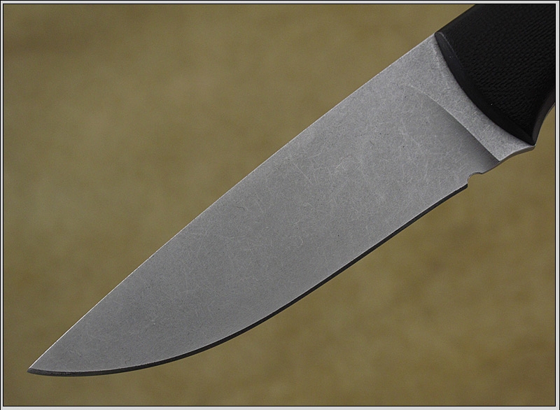

vito rašė:
O va geležtė įdomiai atrodo kaip poliruota. Toks vaizdas lyg poliravo be jokio papildomo apdirbimo ir gavosi toks matinis poliravimas (arba man taip atrodo vaizdas nuotraukose).
Kiek žinau , jie bent seniau smėliuodavo ir chromuodavo (?) , todėl ir atrodo taip . Sakė , kad vistiek vanadis 10 kažkokias plėmais pasidengia , jei neapsaugotas . Nežinau tų plonybių , gal kas daugiau susidūręs pakomentuotų ...

vito rašė:
Padengta kietu chromu ir poliruota.
Dengimo kietu chromu technologija kitokia nei įprasto dekoratyvinio chromavimo ir duoda matinį, o ne blizgų paviršių.

vito rašė:
aha vadinasi yra prie ko prikibti, :E peilio aprašymas netikslus, neparašyta kad geležtė chromuota :E
