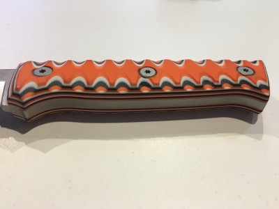

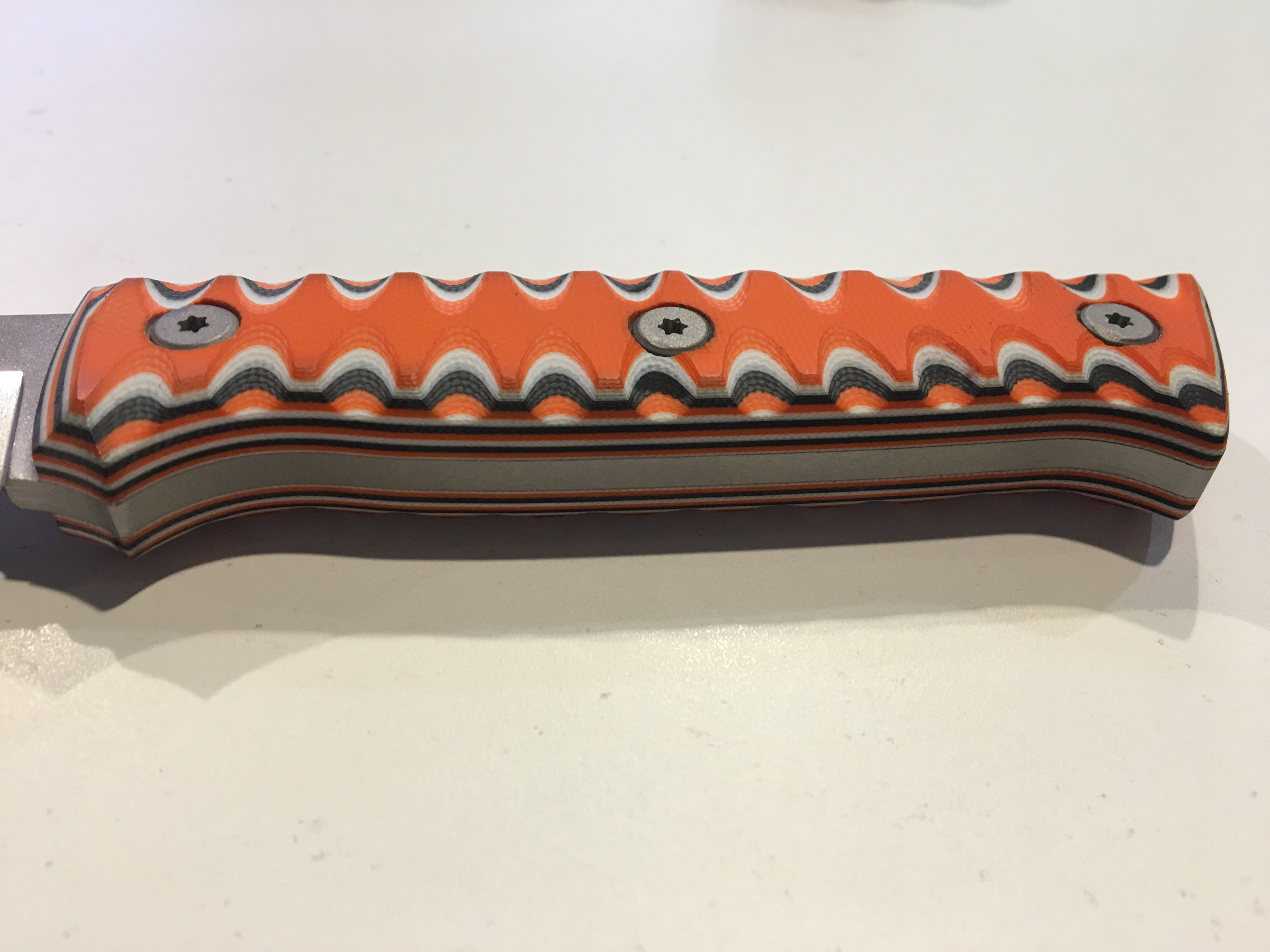

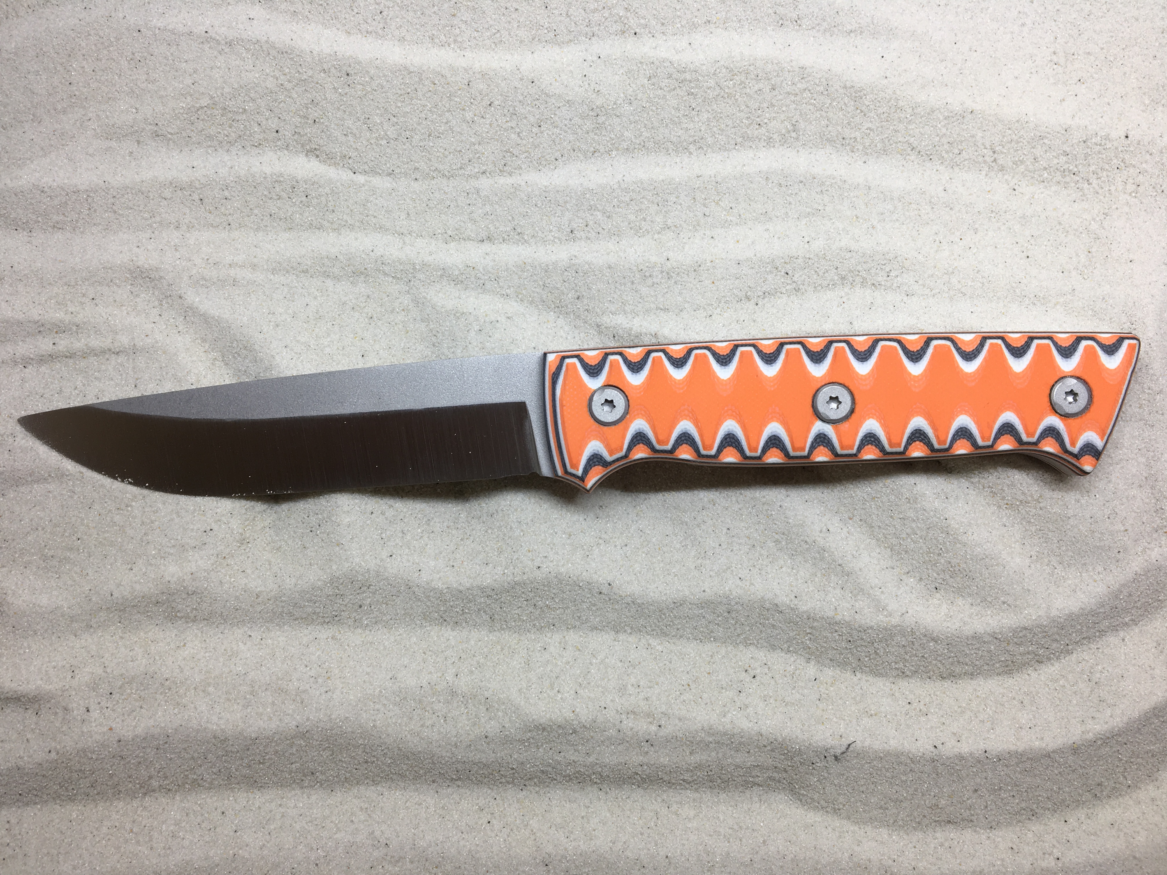

NR. 147 - "HELLO VYNINIS" SHIBUMI XD
Plienas - M 390
Grūdino - Tomas ( Giko )
Rankena- G10
Plotis - 26
Storis - 3,8
Bendras ilgis - 233
Geležtės ilgis - 115
Tvirtinimas SS varžteliai. Nusmėliuota.

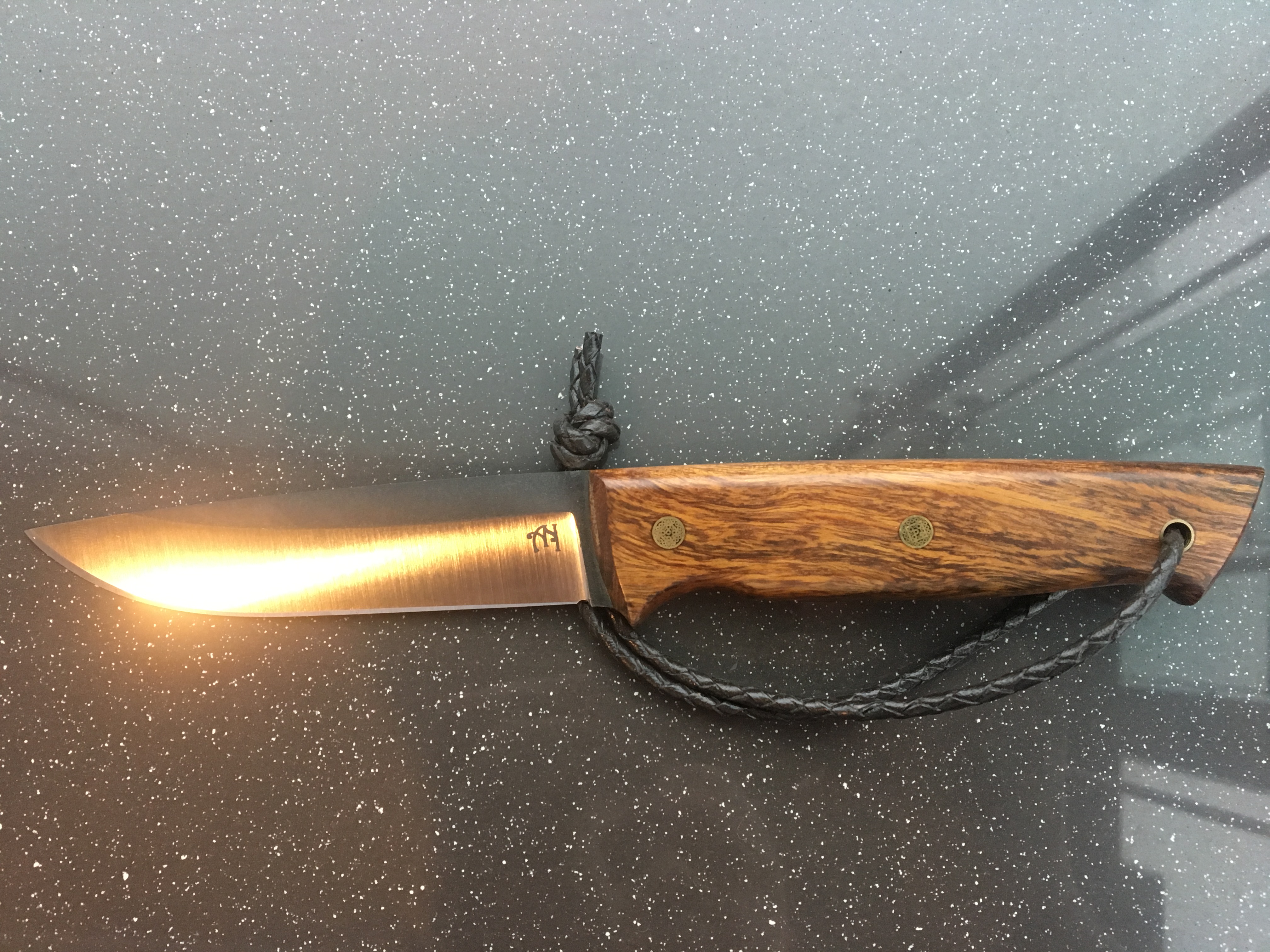

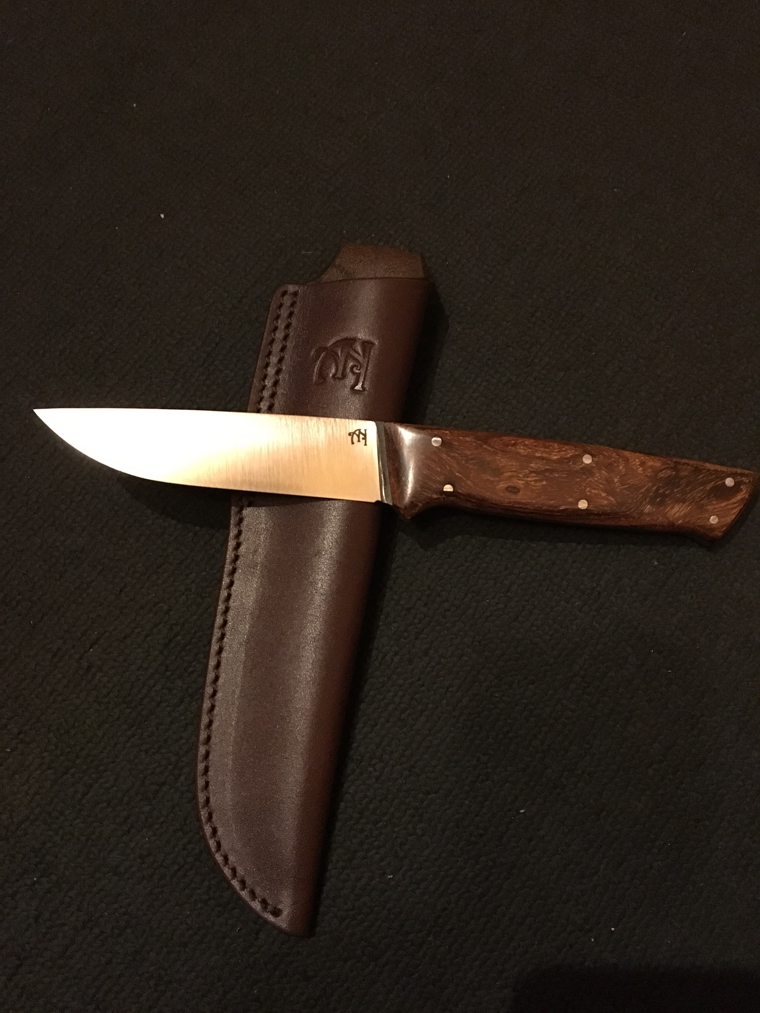

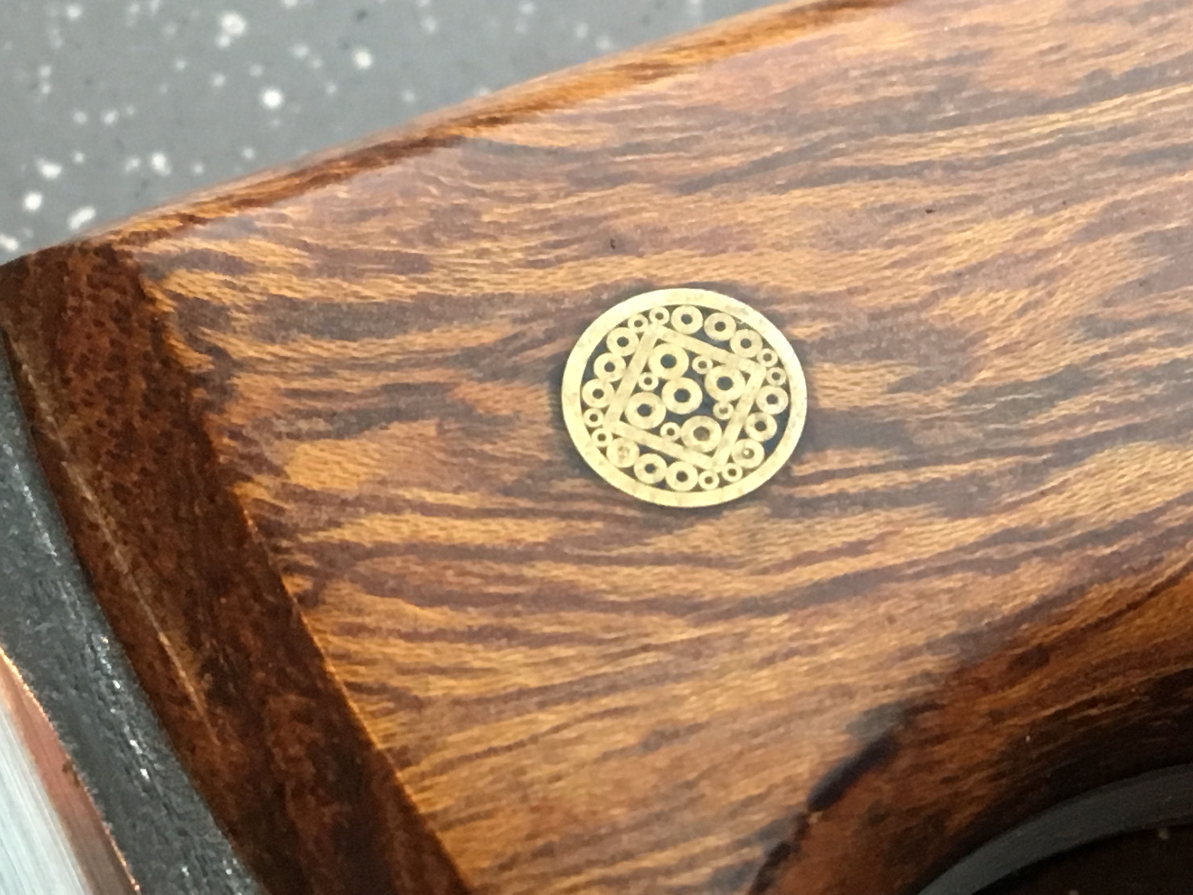

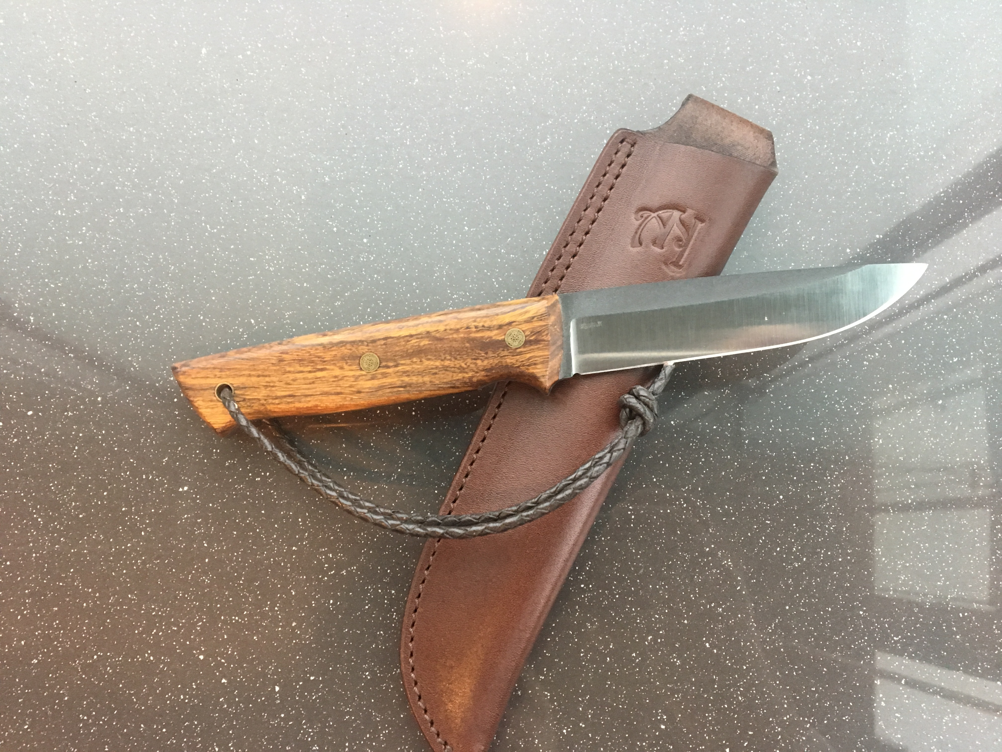

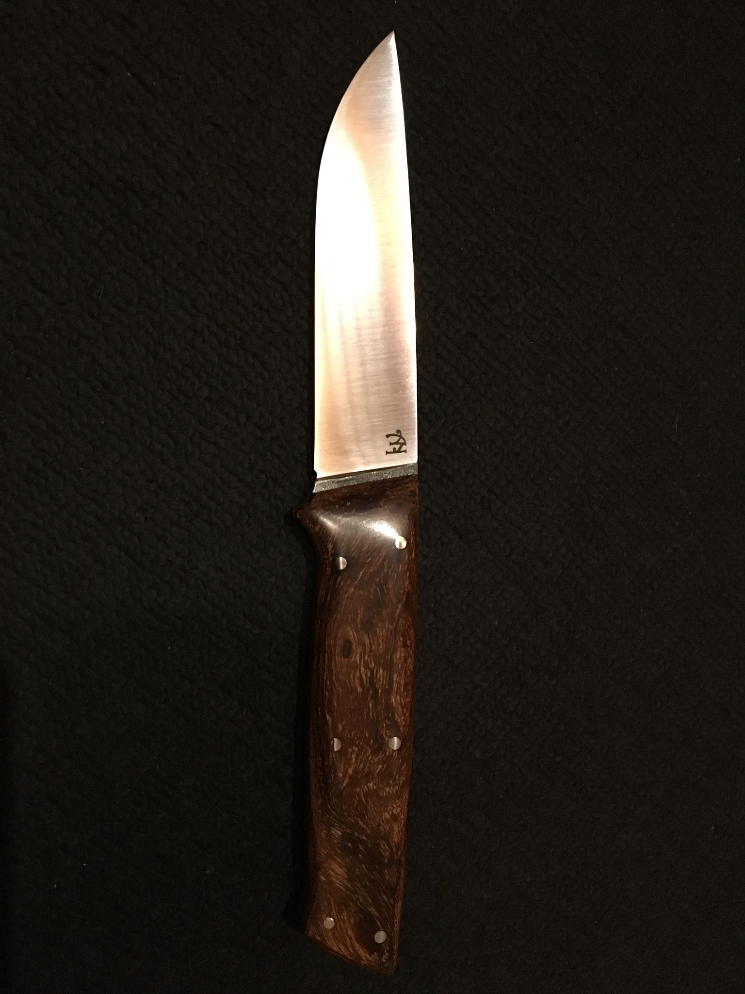

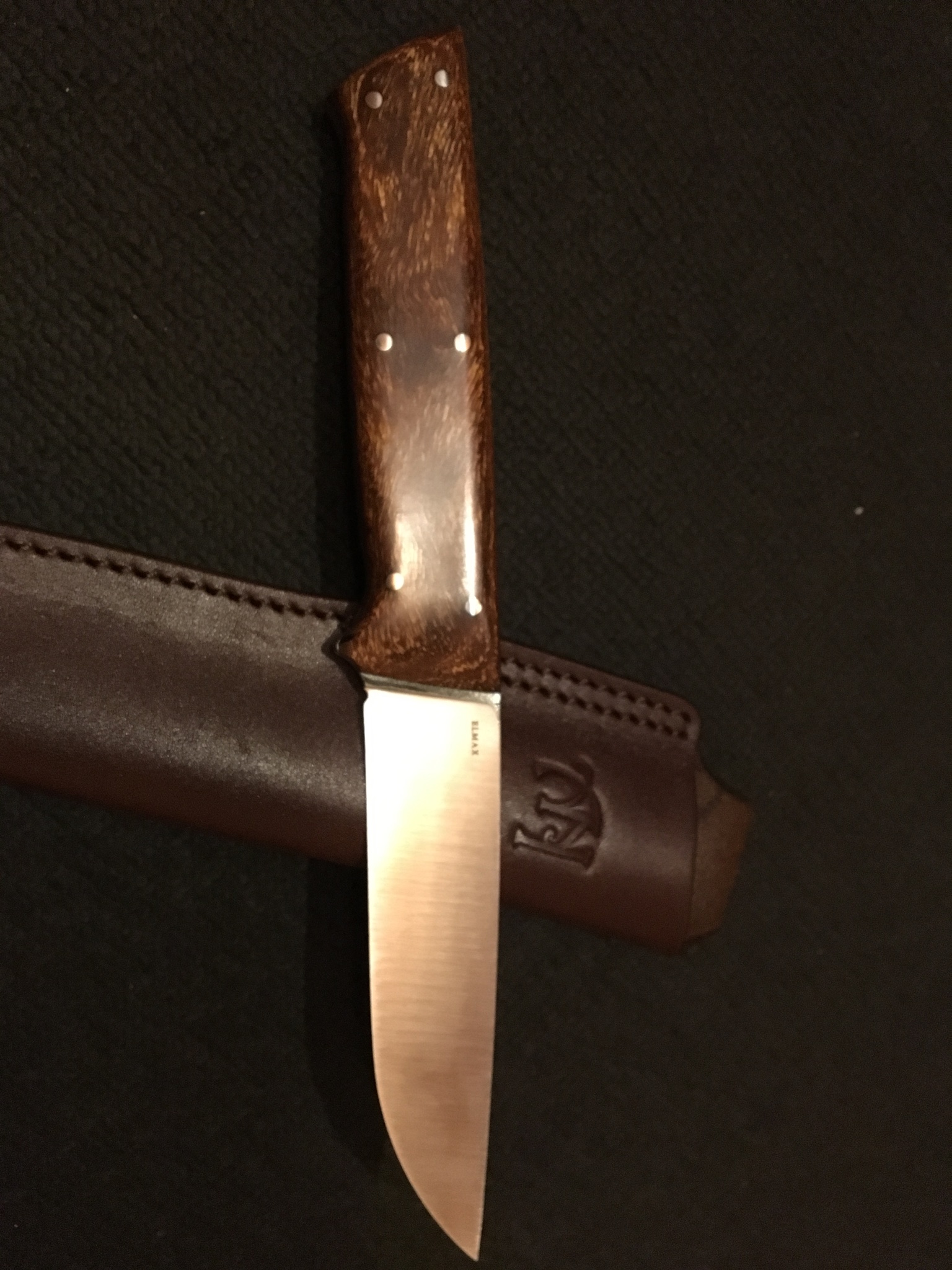

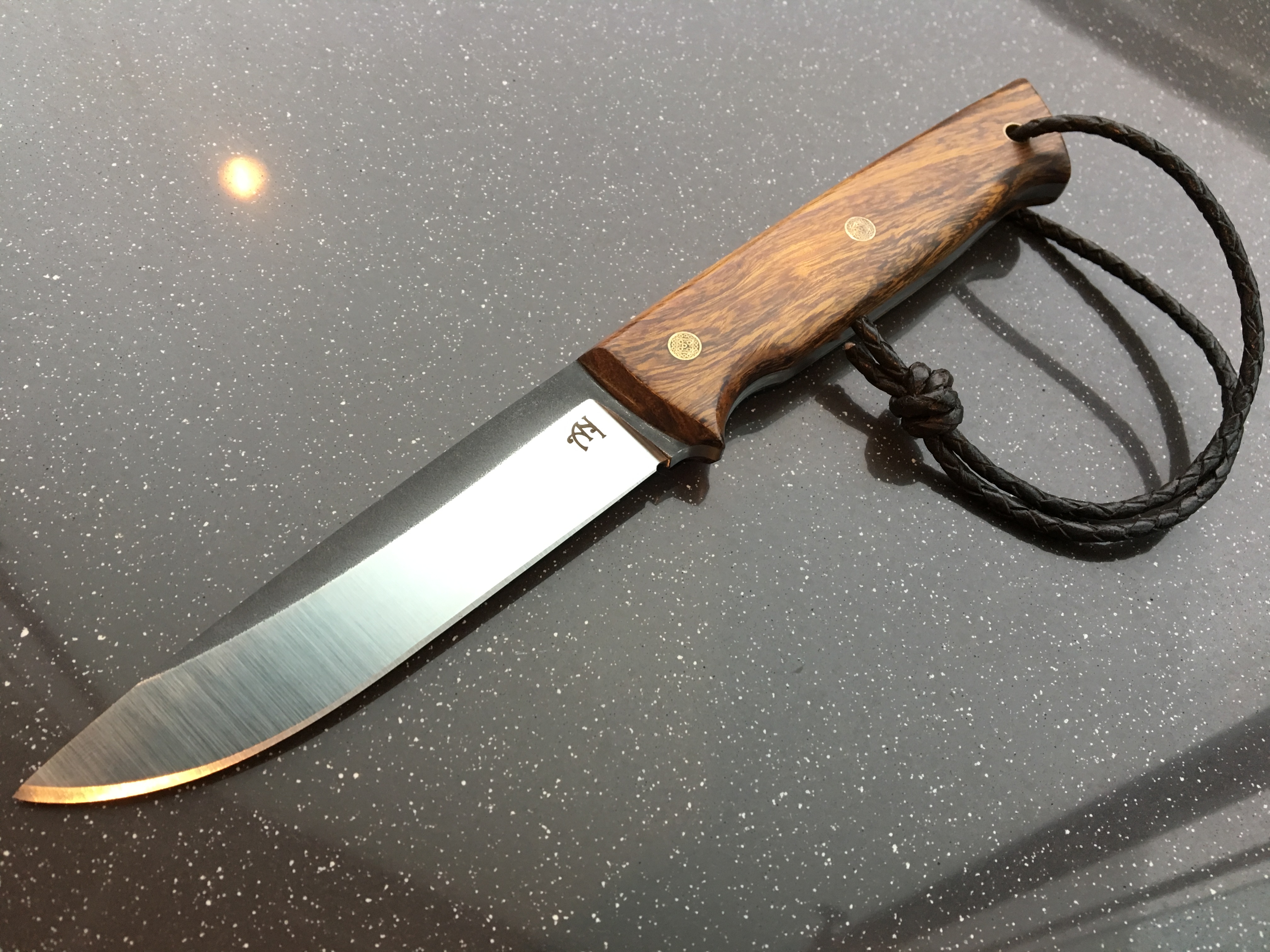

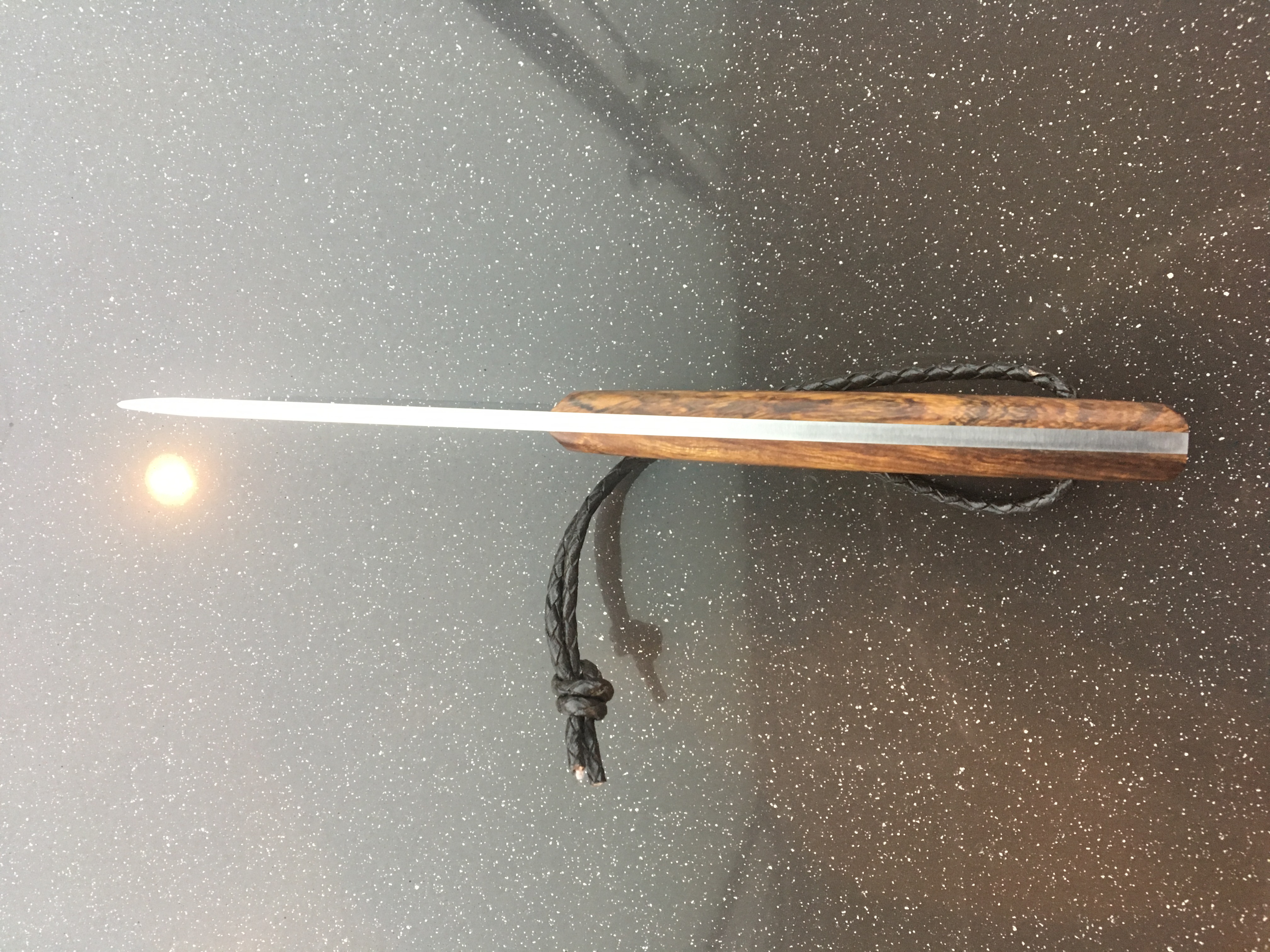

NR. 148 - Dar vienas SHIBUMI
Plienas - ELMAX
Kietumas - 61 HRC
Rankena- Dykuminė olinėja
Plotis - 26
Storis - 3,8
Bendras ilgis - 233
Tvirtinimas- savadarbėmis mozaikinėmis kniedėmis

StandartinėParašytas: 2017-11-10- 11:14
wow, gerai atrodo, labai labai!
StandartinėParašytas: 2017-11-10- 19:17
Gerulis :liuks2: Kaiščiai prabangūs :bravo:

O koks rankenos storis?
StandartinėParašytas: 2017-11-16- 10:00
Kurio peilio?
StandartinėParašytas: 2017-11-16- 14:14
Pranešimai: 586
Paskutinio.
StandartinėParašytas: 2017-11-16- 17:52
Apie 18 storiausioj vietoj.
StandartinėParašytas: 2017-11-17- 2:54
Pranešimai: 586
Matuodamas foto gavau 17.9 :D. Nesinori storesnės?
StandartinėParašytas: 2017-11-17- 10:56
Maksas rašė:
Per akis tokios. Kažkada su Linu diskutavom dėl full tang rankenų storio, tai kaip ir sutarėm, kad 16-18mm yra optimalus kriaunų/rankenos storis. 14mm. jau biški mažokai "mėsos" ir jaučiasi kaip spaudžia delną rankena; 20-22mm. jaučiasi, kad daugoka. Žinoma tai dar ir nuo letenos priklauso, - jei plaštakos kaip kultuvės tai ir 25 gali reikėti :D :D :D
StandartinėParašytas: 2017-11-17- 15:07
Pranešimai: 586
Na čia dar nuo peilio masės priklauso. Pvz EDC ir mačetė turės skirtingo storio rankenas. Na ir nuo rankenos pločio irgi priklauso.
Taip pat jei rankena yra su giliu stambiu reljefu, pvz pusapvalės išėmos 5-7 mm diametro, tai irgi norėsis storesnės.

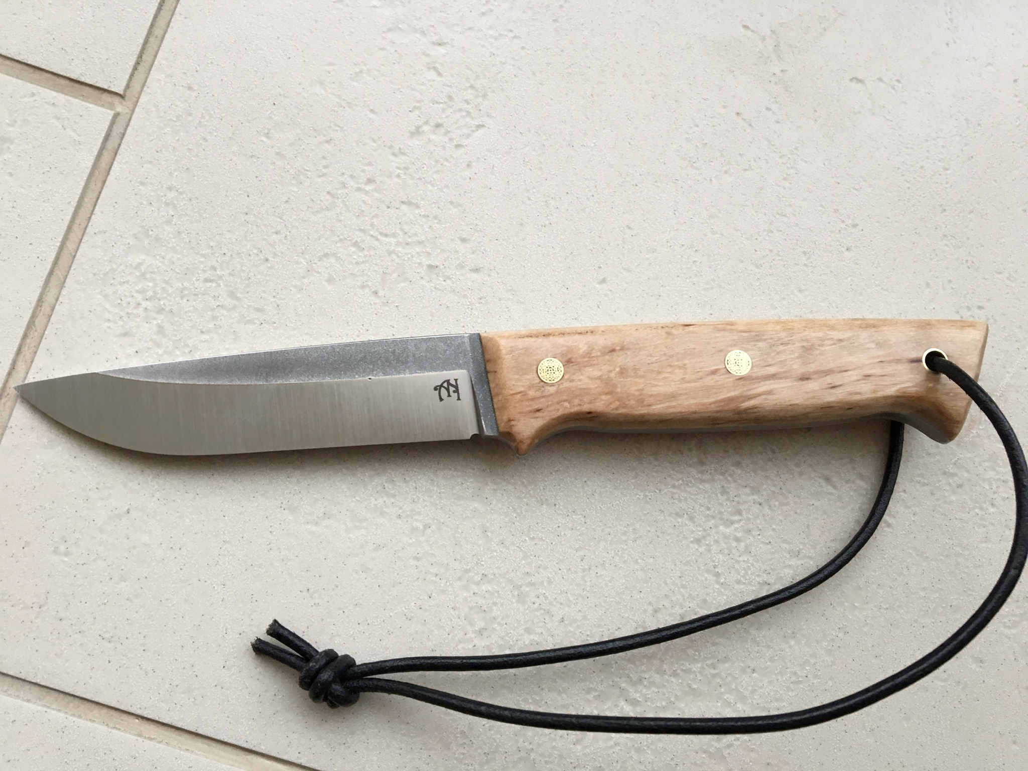

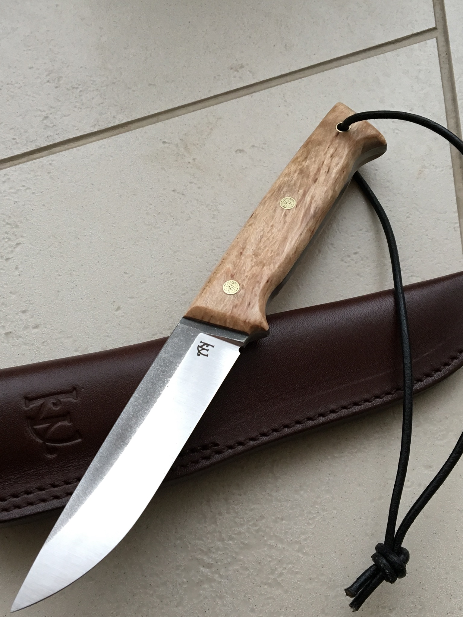

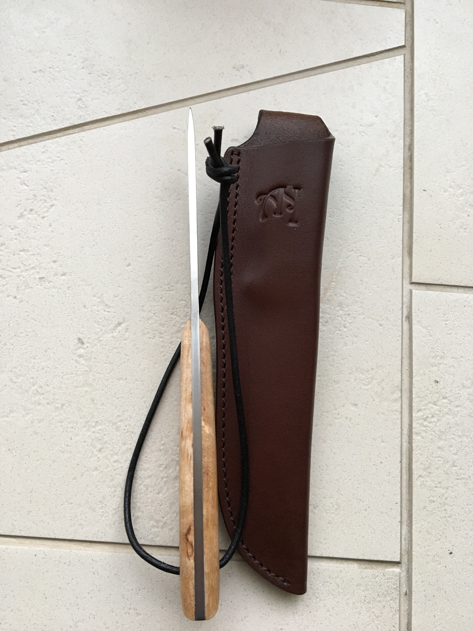

NR. 149-150 broliai SHIBUMI
Plienas - ELMAX ir M390
Rankena- Dykuminė olinėja ir stabilizuotas karelinis beržas
Plotis - 26
Storis - 3,8
Bendras ilgis - 233
Tvirtinimas- savadarbėmis mozaikinėmis kniedėmis ir titaniniais strypeliais
