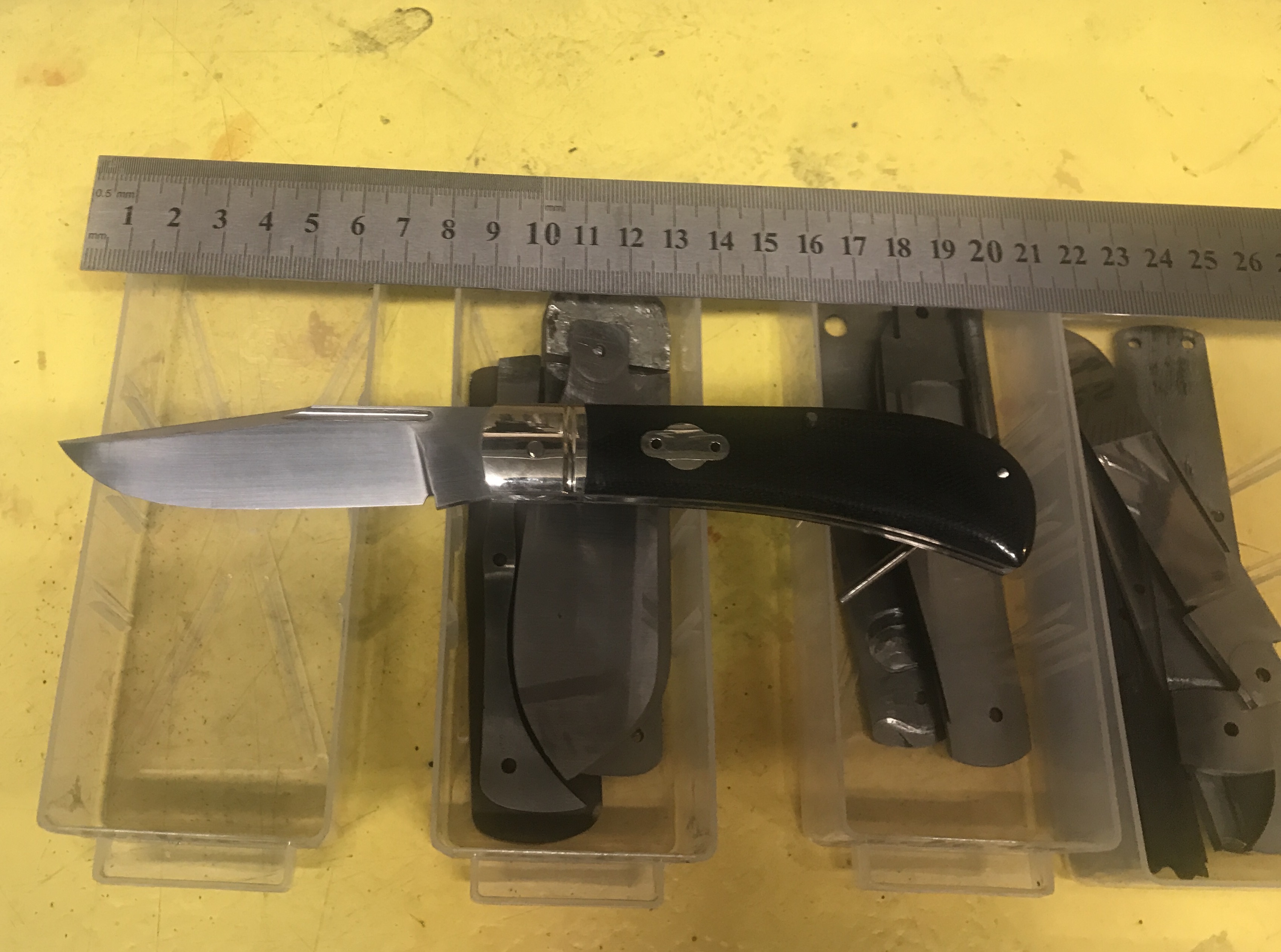

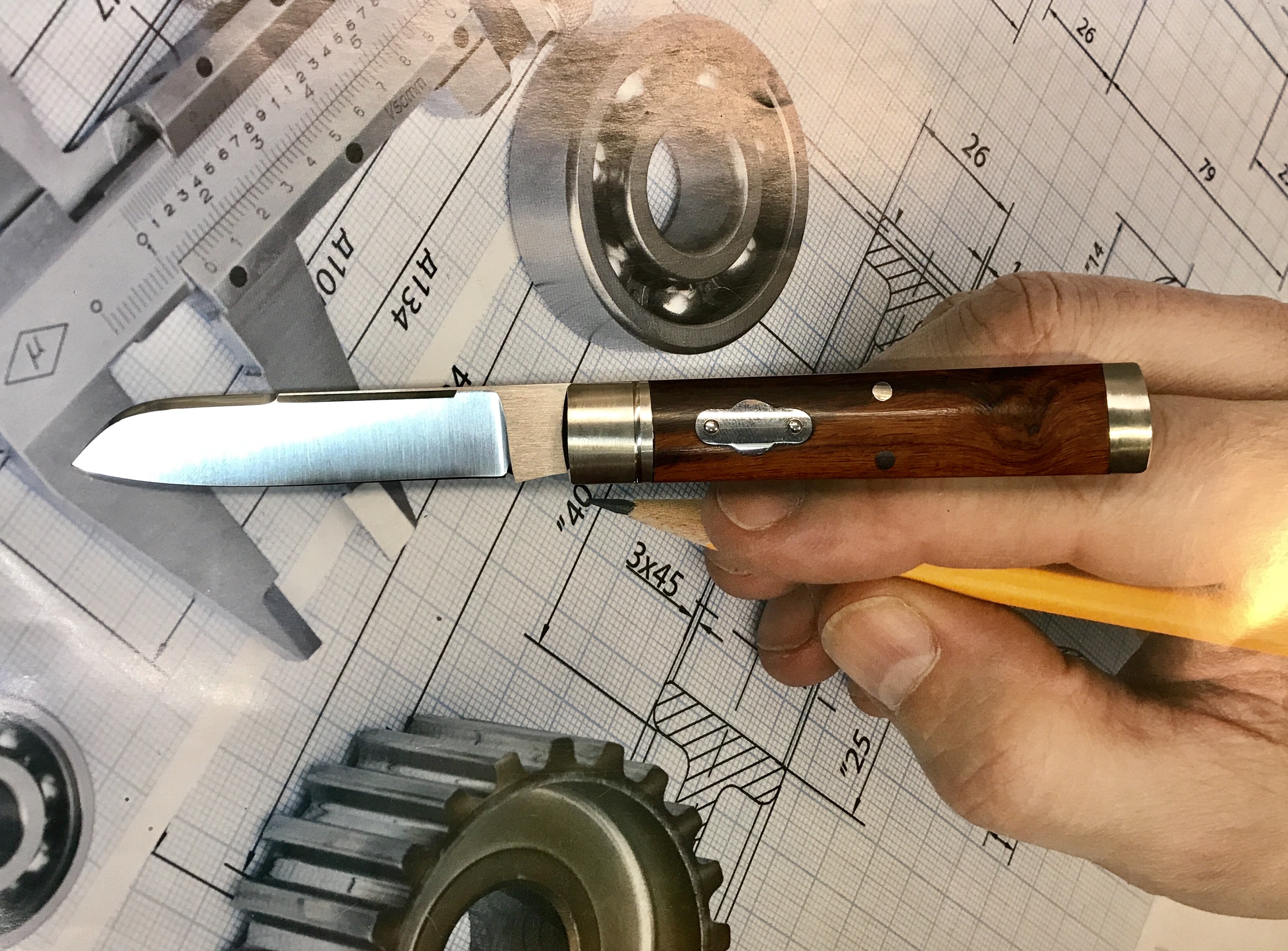

:hi: Na, o tokia forma jau teisingesnė? :D
IMG_4321.JPG [ 1.02 MiB | Peržiūrėta 9522 kartus(ų) ]
StandartinėParašytas: 2019-02-11- 14:18
Nerukau rašė:
:liuks2: asmeniškai man taip, tokia labiau priimtina :liuks2:

Nerukau rašė:
Visiškai pritariu. +1
PS: dėžutėj pirmas iš dešinės bus "auksinė klasika". ;)

Norėjau paklaust dėl "herbo" (nežinau, kaip vadinasi iš tikrųjų ta dalis :) ) skylių. Ar čia specialiai toks užmanymas "herbą" įstatyti į kriaunas su pinais?
Bent man būtų kur kas gražiau jei "herbas" būtų tiesiog įklijuotas.

Nerukau rašė:
Maksas rašė:
O kodėl nedaryti peilio su freimloku? Pagal sudėtingumą ir darbo sanaudas beveik tas pats kas ir frikcinis, tik jau kitas funkcionalas...
Galima daryti ir freimloką, kai nusibos slipjointai, gal pradėsiu, kol kas dar čia matau daug neišbandytų dalykų :D , dar daug ko išmokti reikia, ir ne viskas darbo sąnaudomis pamatuojama :/
Kur čia daugiau mokytis, sprendžiant iš rezultatų:)
Vytukas rašė:
:liuks2: Ir laukiam pirmo iš dešinės demonstravimo :D
:/ Dar nežinau kaip su juo bus, jau antrąkart į dėžutę įmestas, nesiseka man su juo 8(

Lukas rašė:
Ta dalis vadinasi escutcheon arba shield (skydas).
Taip, čia specialiai toks užmanymas.
Ten ne "pinai" ( kaiščiai), o kniedės (rivets).
Tą dalį, save gerbiantys peiliadirbiai, visada prikniedina, ir tai yra kaip peilio privalumas, tik tos kniedės būna užpoliruotos ar kitaip paslėptos.
Aš nusprendžiau neiti "lengvu keliu" :E, ir pagaminti kniedės gražiomis sferinėmis galvutėmis, ir užkniedinti taip, kad jos išliktų nepažeistos ir gražios. Mano manymu, šita maža detalė netgi puošia peilį.
O, be to, tai galėtų būti naudojama, kaip priemonė streso nuėmimui, kaip karoliukai, rutuliukai, magnetukai... Susinervinai- ranką į švarko ar striukės kišenę, patrynei kniedžių galvutės nykščiu, ir ramus XD . Jeigu peilis kelnių kišenėje- geriau būtų taip nedaryti :nunu:

Nerukau rašė:
Teisinga ir ana buvo(jei paciam patinka).Mano akiai sitas variantas daug geresnis :) .
StandartinėParašytas: 2019-02-12- 8:55
Ir man šita geležtės forma gražesnė. Dailus peiliukas gausis.
StandartinėParašytas: 2019-02-12- 10:12
Man ankstesnė geležtė labiau patiko. Šita supaprastina labai peilį. Balsuoju už pirmą versiją :)
StandartinėParašytas: 2019-02-12- 13:59
Nerukau rašė:
Na dabar bendras vaizdas priimtinesnis akiai, bet jis kartu tapo ir nieko neišsiskiriantis. O anas jau buvo KITOKS.
Pvz paimkin kokį Chuck Gedraitis tai pas jį irgi yra neįprastų geležčių prie atrodytų visai paprastų formų rankenų, bet tai dėl to jis ir nėra pilkoji masė kuriai nuvalkiota klasika yra priimtiniausia. 8(

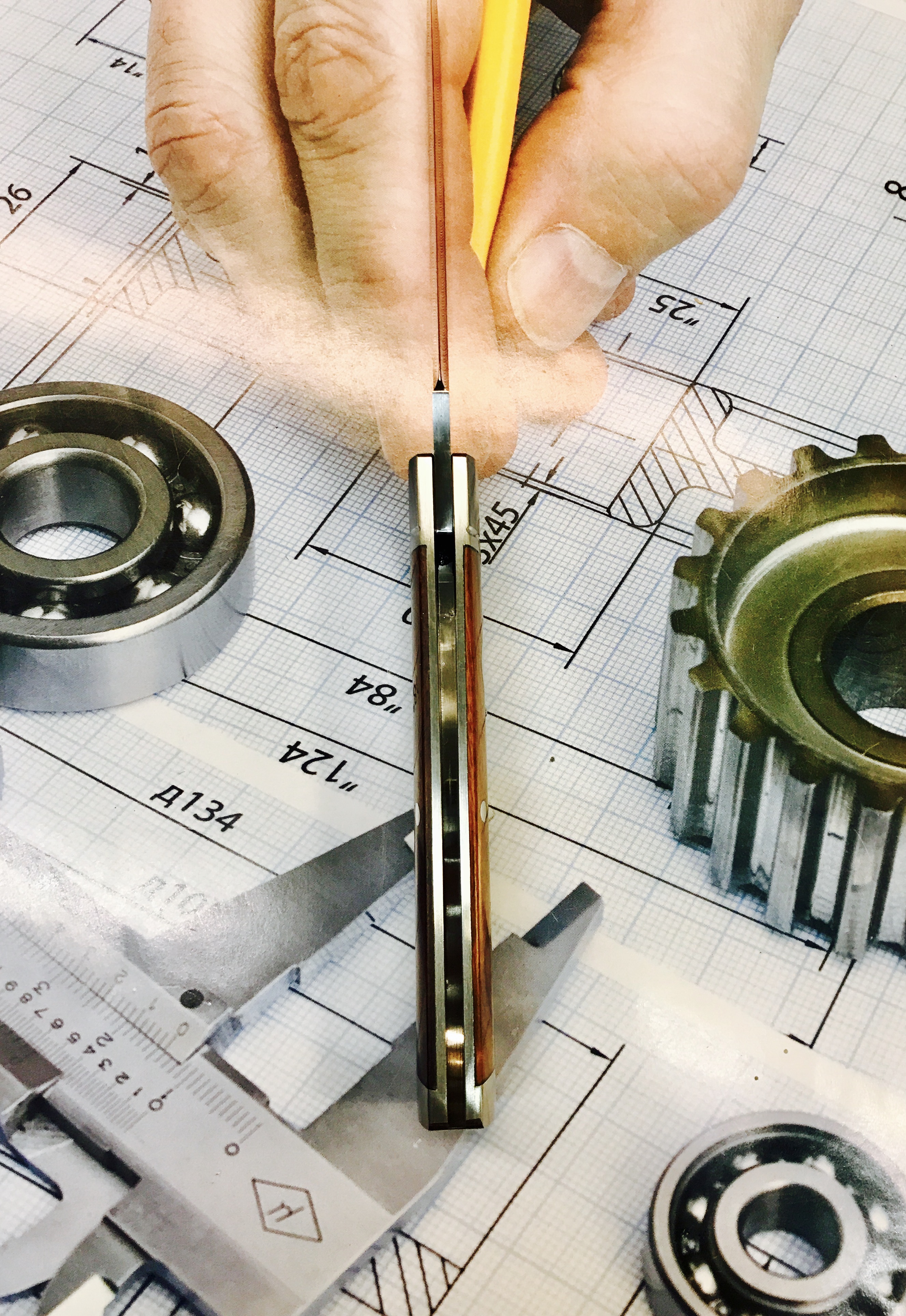

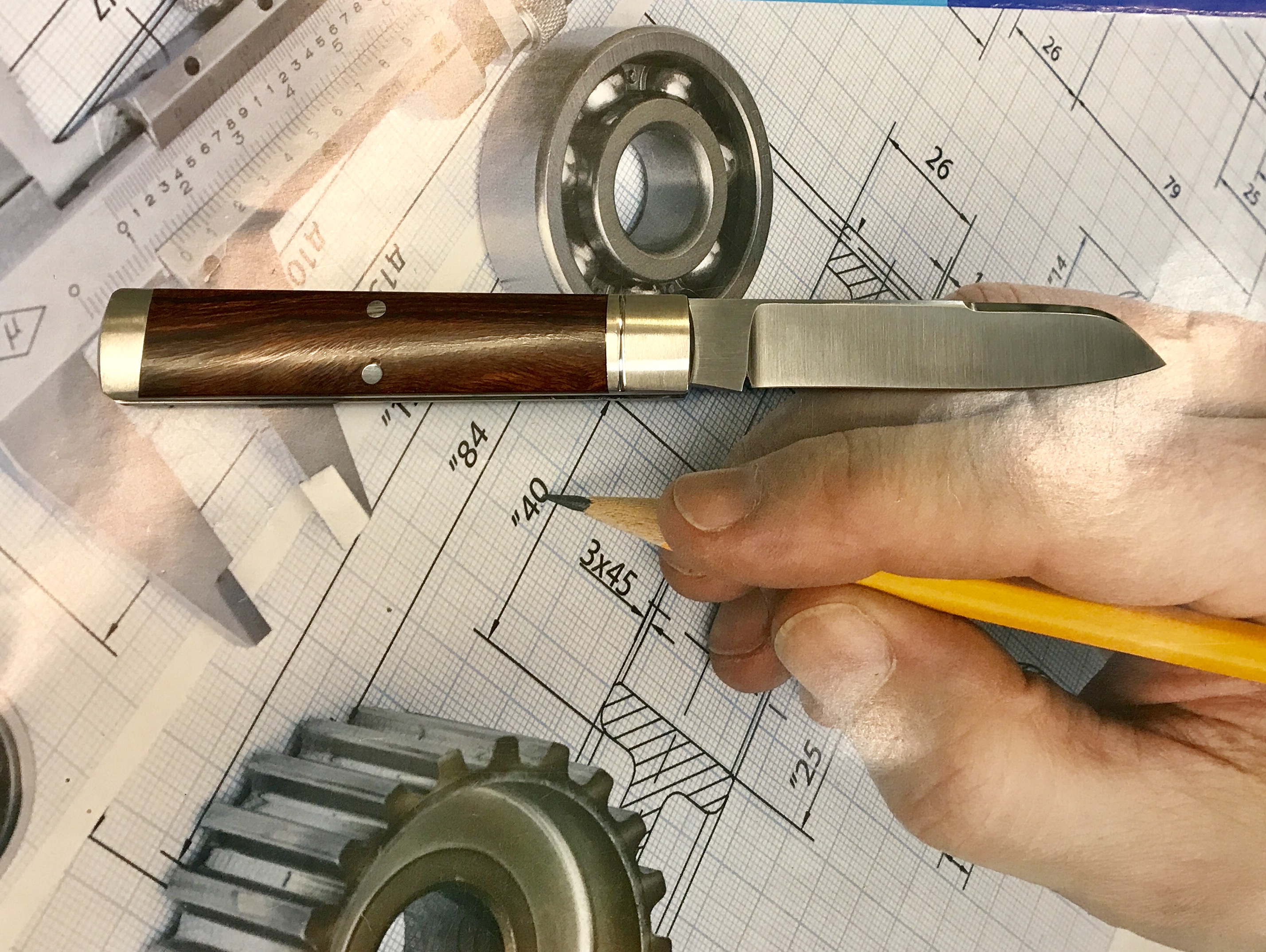

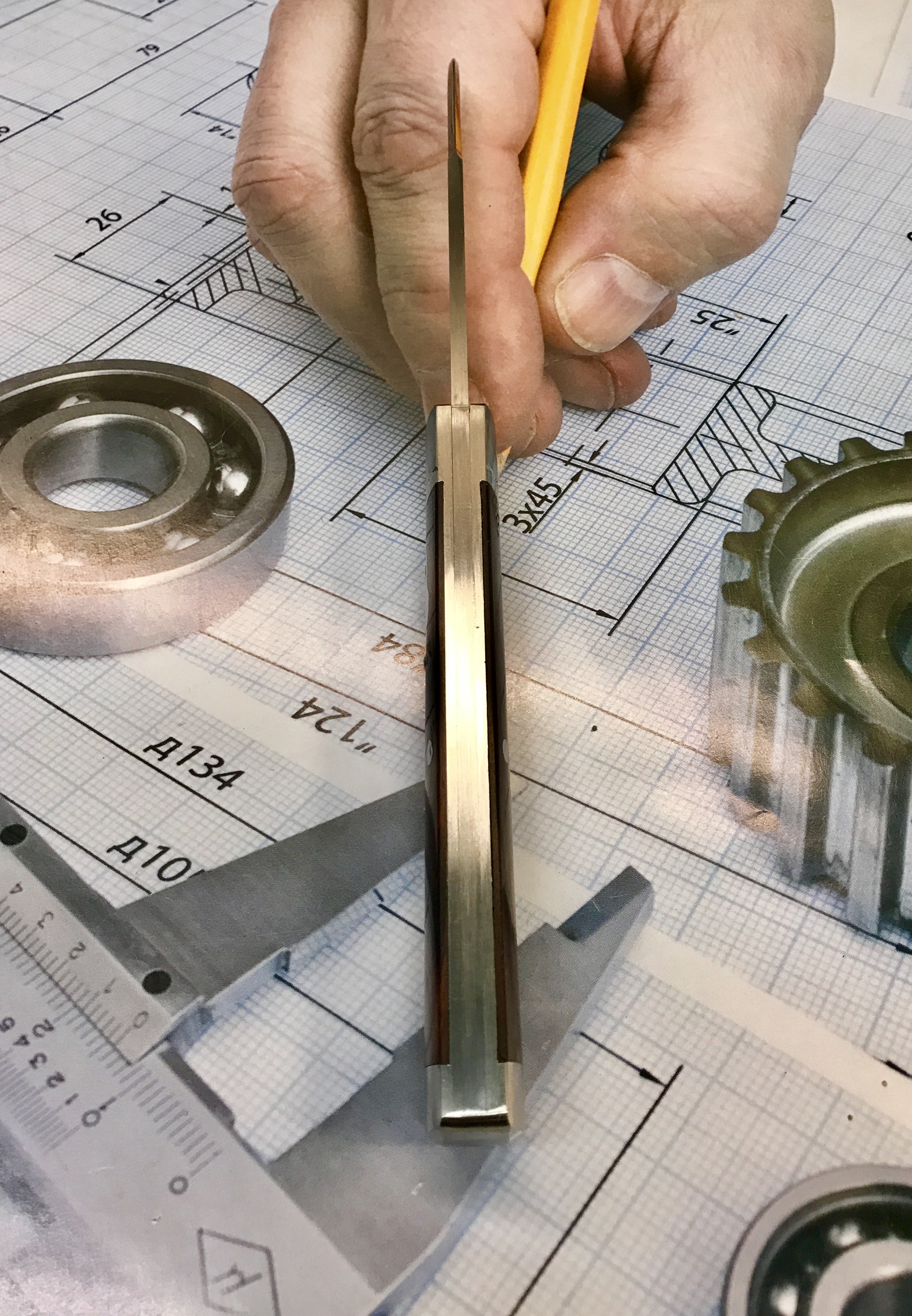

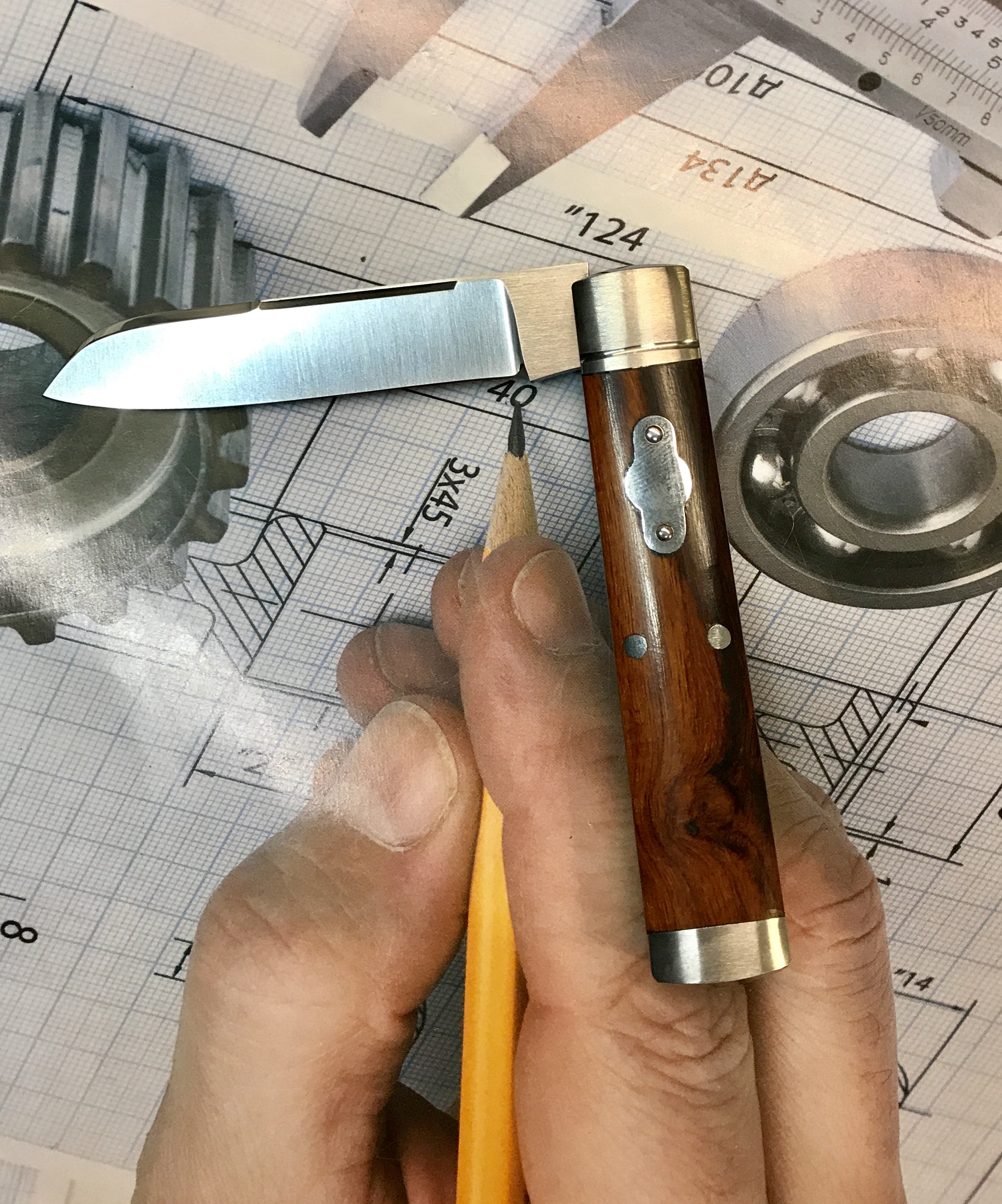

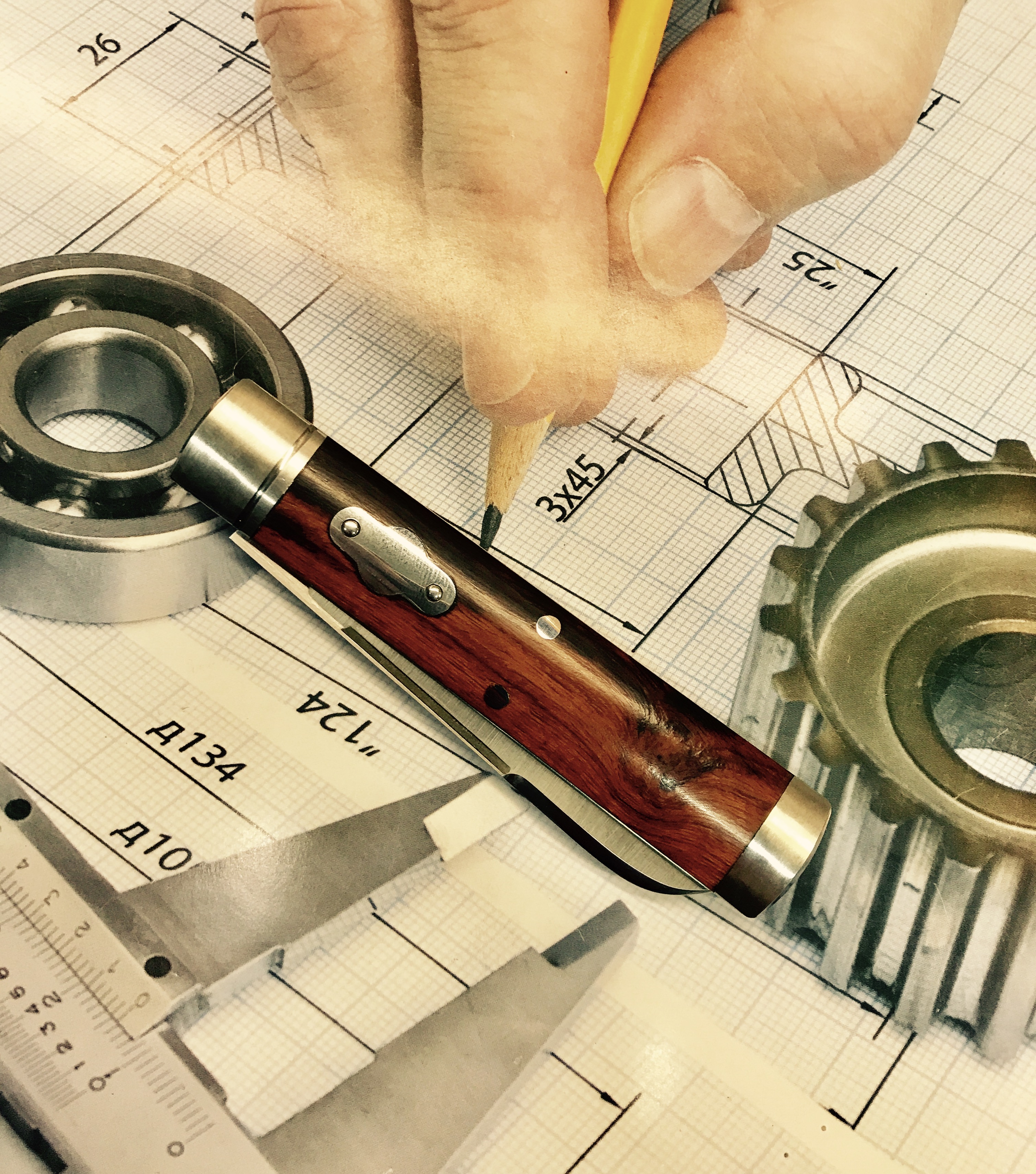

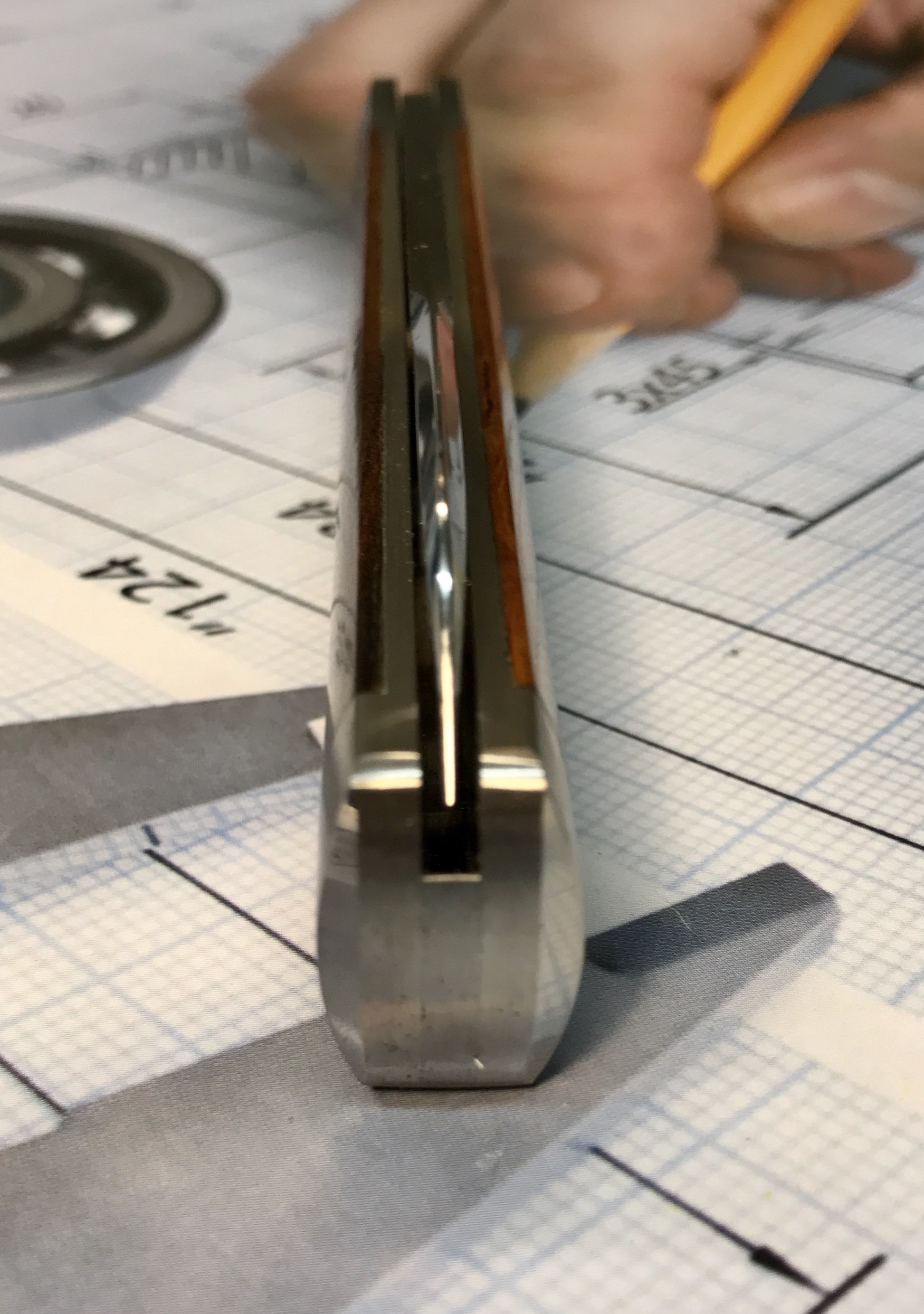

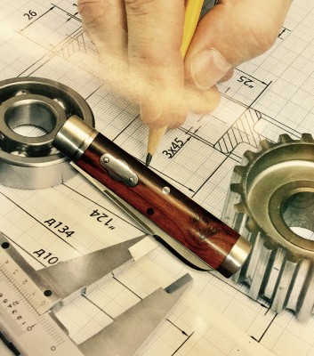

:hi: Dar vienas lenktinukas:
Geležtė RWL-34, 88x 17x 2,75 mm, kietumas 62 HRC, grūdino Tomas.
Kriaunos nerūdeika, dykuminė olnėja, sulenkto peilio ilgis 108,5 mm.
Nr. 59
IMG_4337.JPG [ 2.39 MiB | Peržiūrėta 9229 kartus(ų) ]
IMG_4334.JPG [ 1.79 MiB | Peržiūrėta 9229 kartus(ų) ]
IMG_4330.JPG [ 1.42 MiB | Peržiūrėta 9229 kartus(ų) ]
IMG_4332.JPG [ 1.62 MiB | Peržiūrėta 9229 kartus(ų) ]
IMG_4336.JPG [ 2.23 MiB | Peržiūrėta 9229 kartus(ų) ]
IMG_4335.JPG [ 2.38 MiB | Peržiūrėta 9229 kartus(ų) ]
IMG_4343.JPG [ 663.98 KiB | Peržiūrėta 9229 kartus(ų) ]
