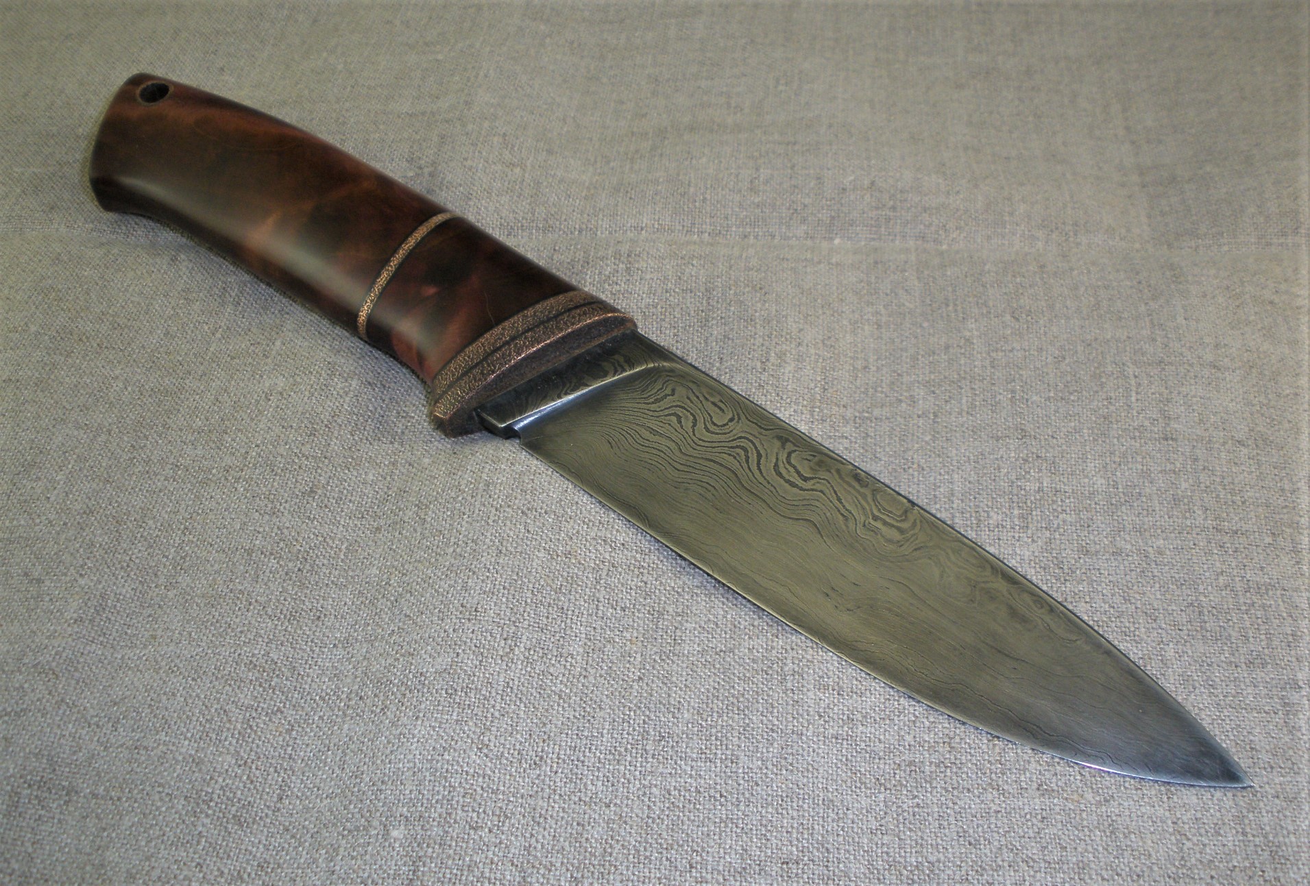

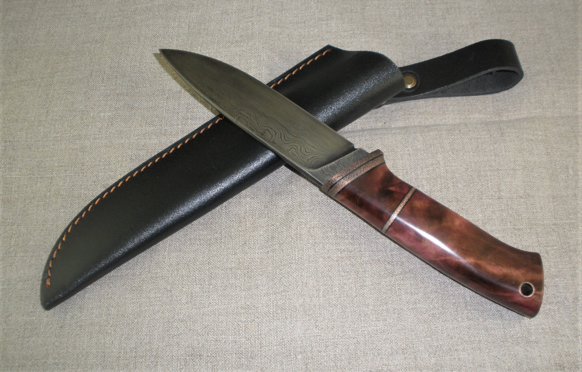

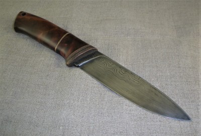

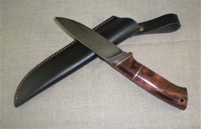

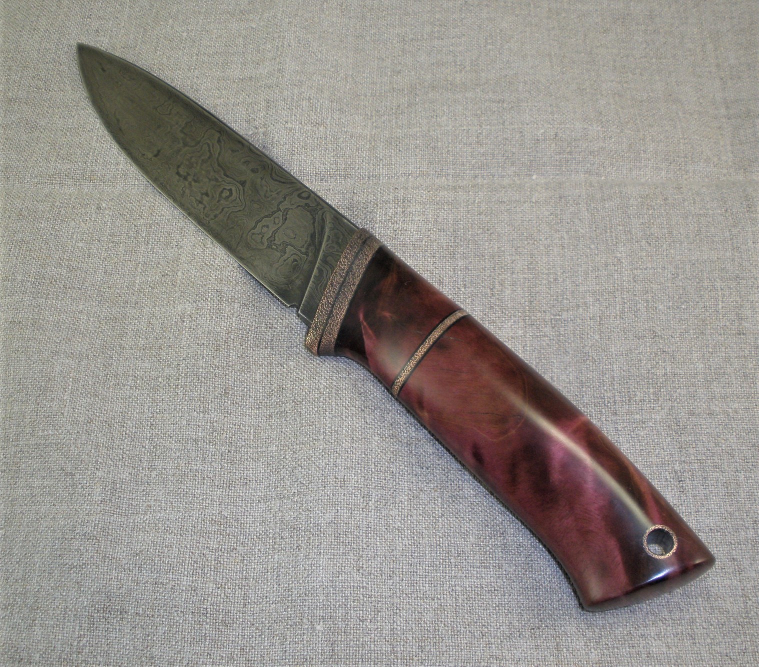

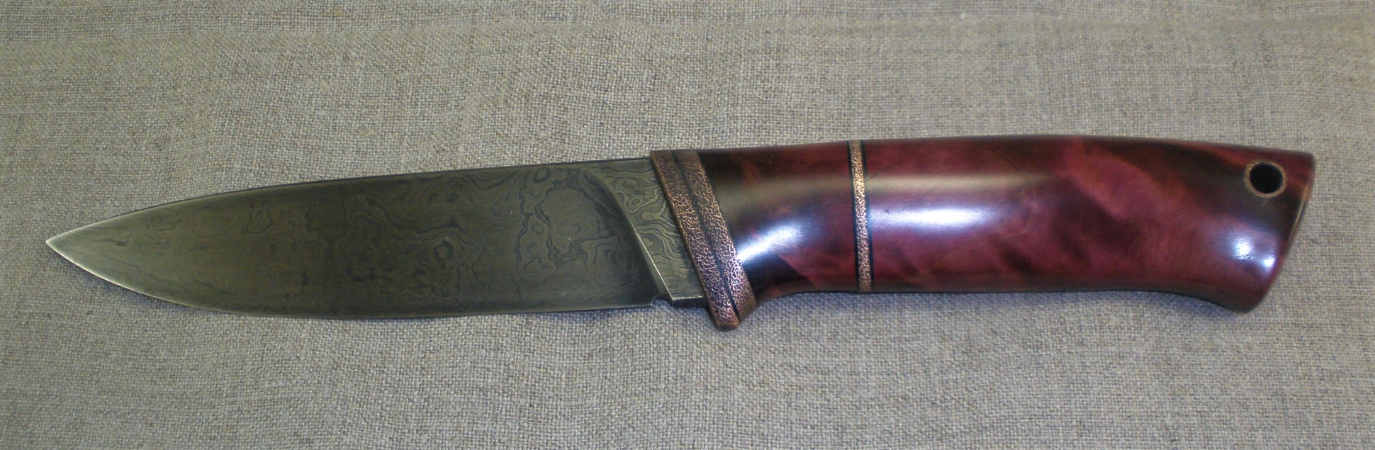

StandartinėParašytas: 2019-11-13- 22:45
:hi:
Nr.60
Bendras ilgis- 245mm
Geležtė- 120x28x4,3mm. Damaskinis ruošinys kaltas kalvio. Kietumas 57-58 HRC.
Rankena- 125mm, stabilizuotas beržas, fibra, varis.
Dėklas- chrominė oda.

StandartinėParašytas: 2019-11-14- 1:13
Pranešimai: 240
Gražiai varis įkomponuotas. Ir aplamai gražu :liuks:
StandartinėParašytas: 2019-11-14- 11:21
Vytukas rašė:
+1 aš net pagalvojau, kad ir gardos iš damaskinio... Puikus išpildymas!

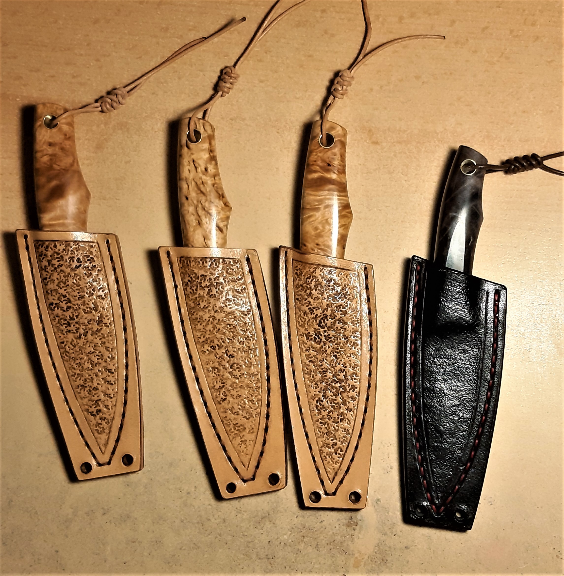

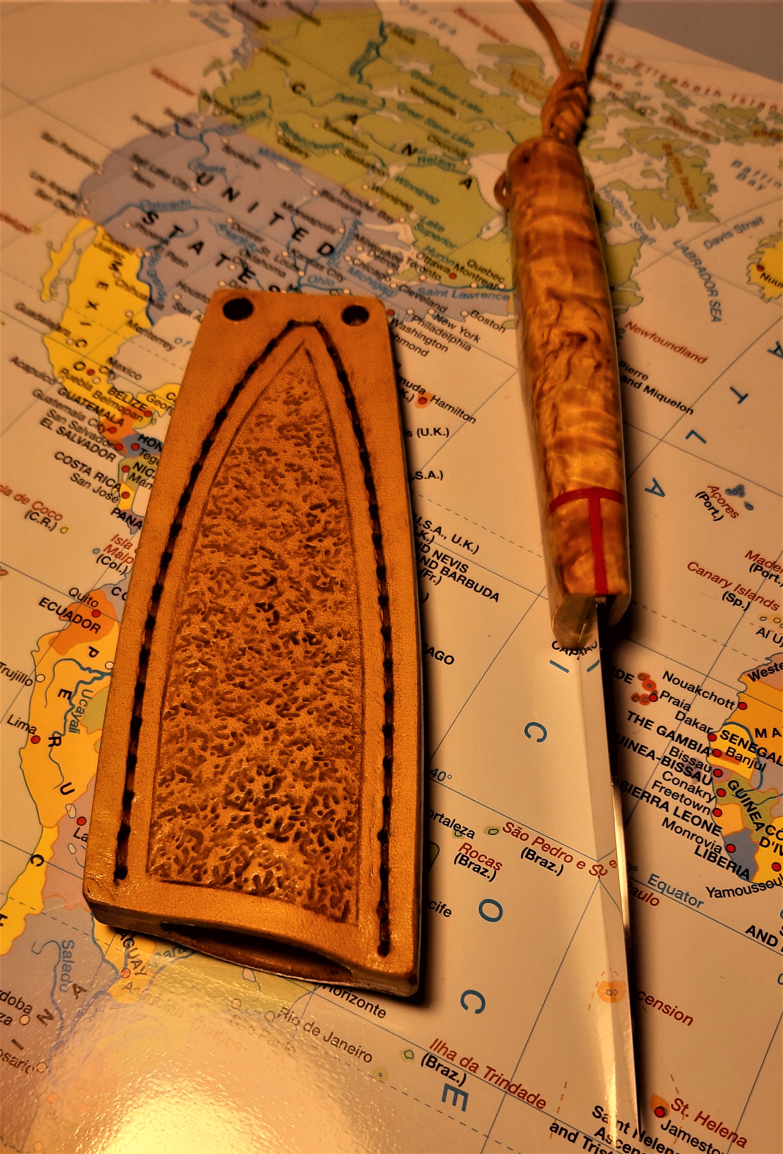

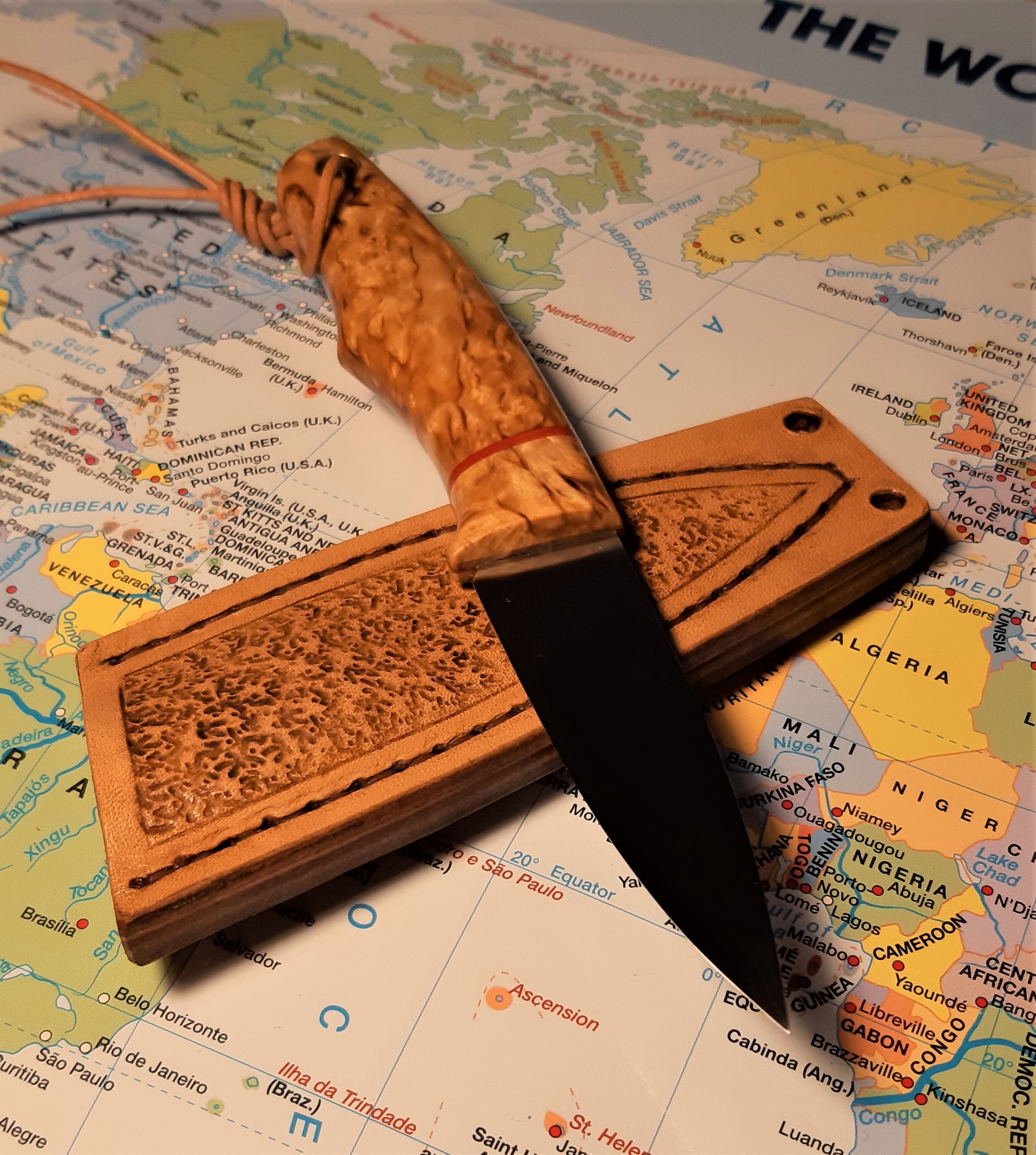

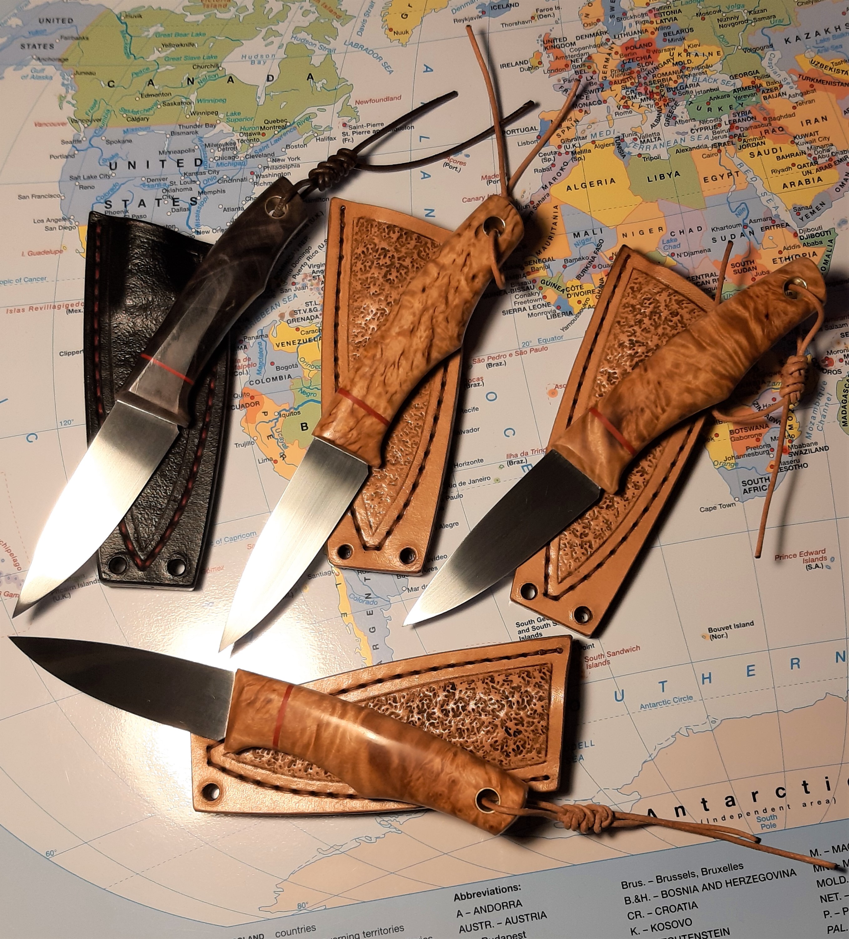

StandartinėParašytas: 2019-11-30- 23:56
:hi:

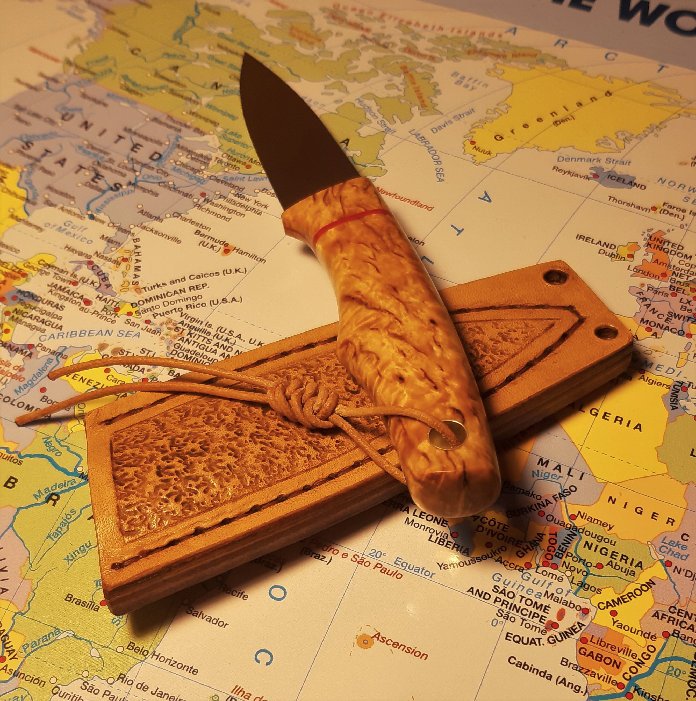

Nr.61, 62, 63, 64.
Bendras ilgis- 165mm.
Geležtė- 75x20x1,5mm., plienas 12c27, išilginis satynas (1200gr.)
Rankena- 90mm, stabilizuotas beržas, fibra, žalvaris.
Dėklas- natūralaus rauginimo oda.

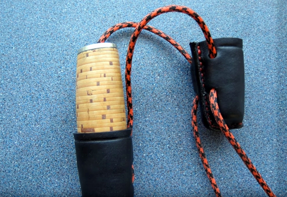

StandartinėParašytas: 2019-12-01- 0:48
Pranešimai: 10817
Šiaip viskas atrodo gerai, +1 tik jeigu čia pakabukai ir skirti nešioti rankenomis žemyn, tai saugumo sumetimais jiems "kepurės" nepakenktų. ;)
Panašiai kaip čia, tik modifikuojant pagal tavo makštų stilistiką:
Kepure.jpg [ 595.03 KiB | Peržiūrėta 6707 kartus(ų) ]
Tikiuosi supranti tokios "kepurės" veikimo principą: pasikabinus ant kaklo, raištis įsitempia ir pritraukia "kepurę", o ji prilaiko peilį, kad tas neiškristų.
StandartinėParašytas: 2019-12-01- 0:59
Dėkliukai viduj turi fiksaciją.
StandartinėParašytas: 2019-12-01- 1:00
Pranešimai: 10817
Leo rašė:
Jeigu fiksacija patikimai fiksuoja - tuomet viskas OK. :)

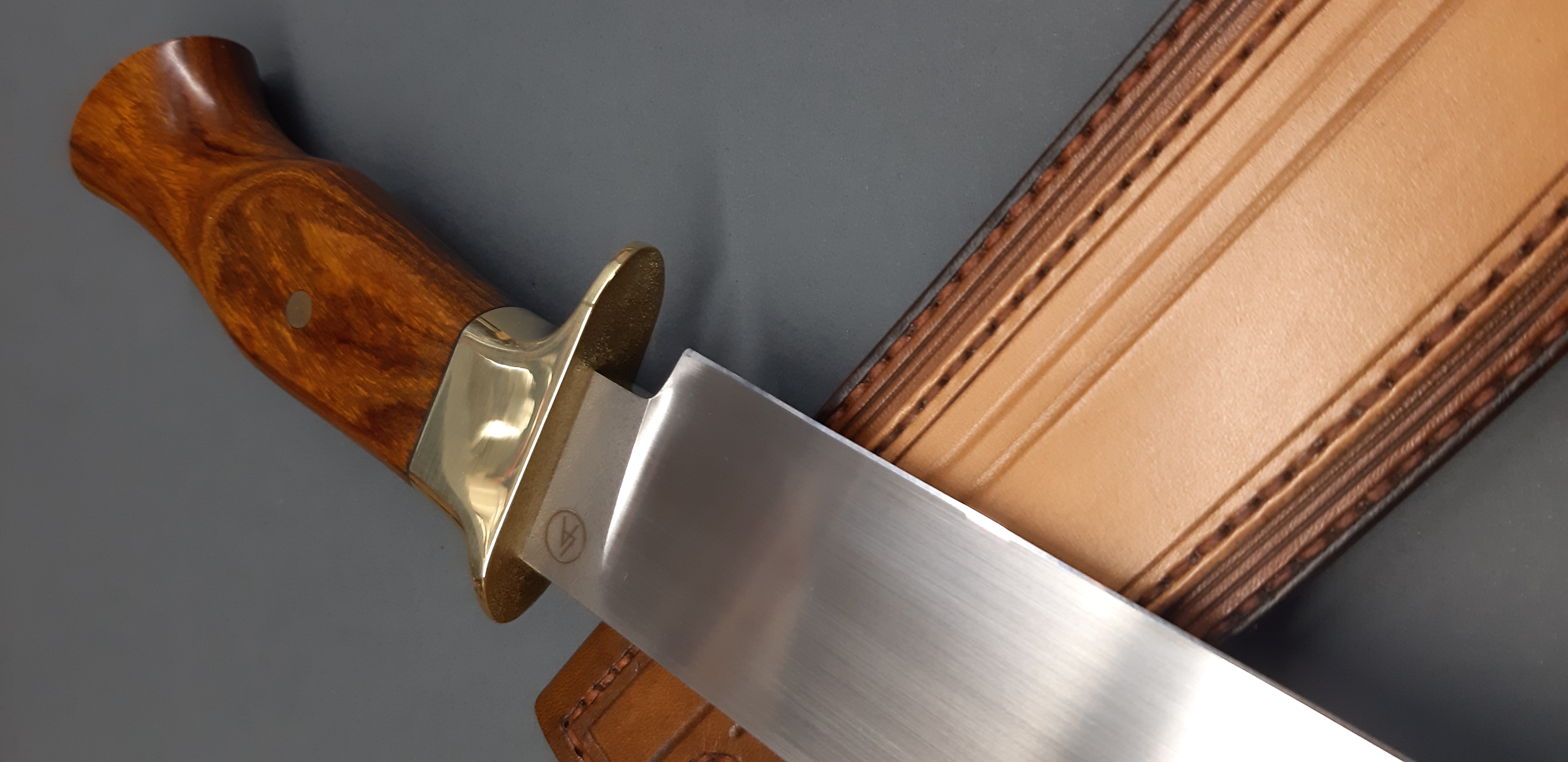

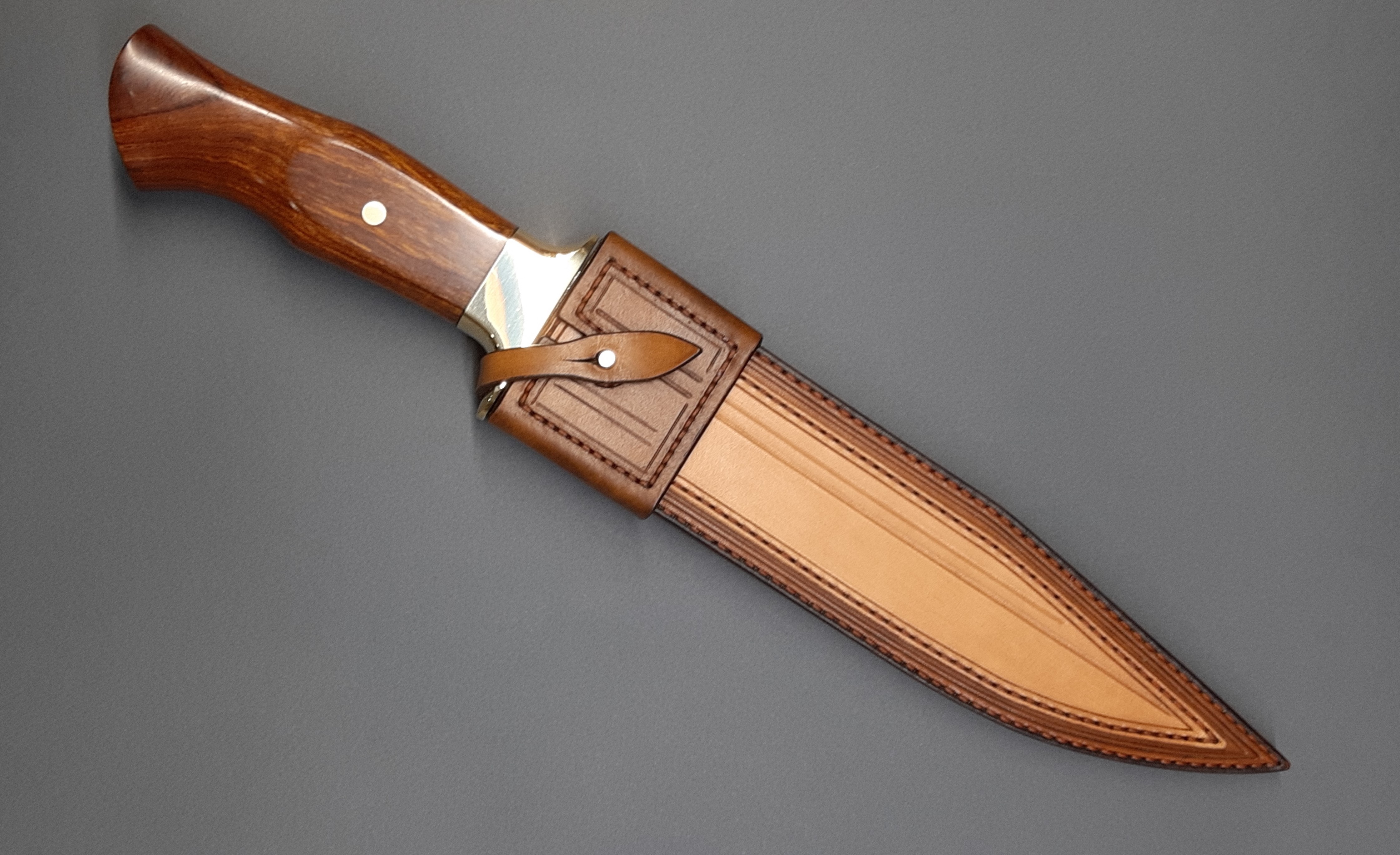

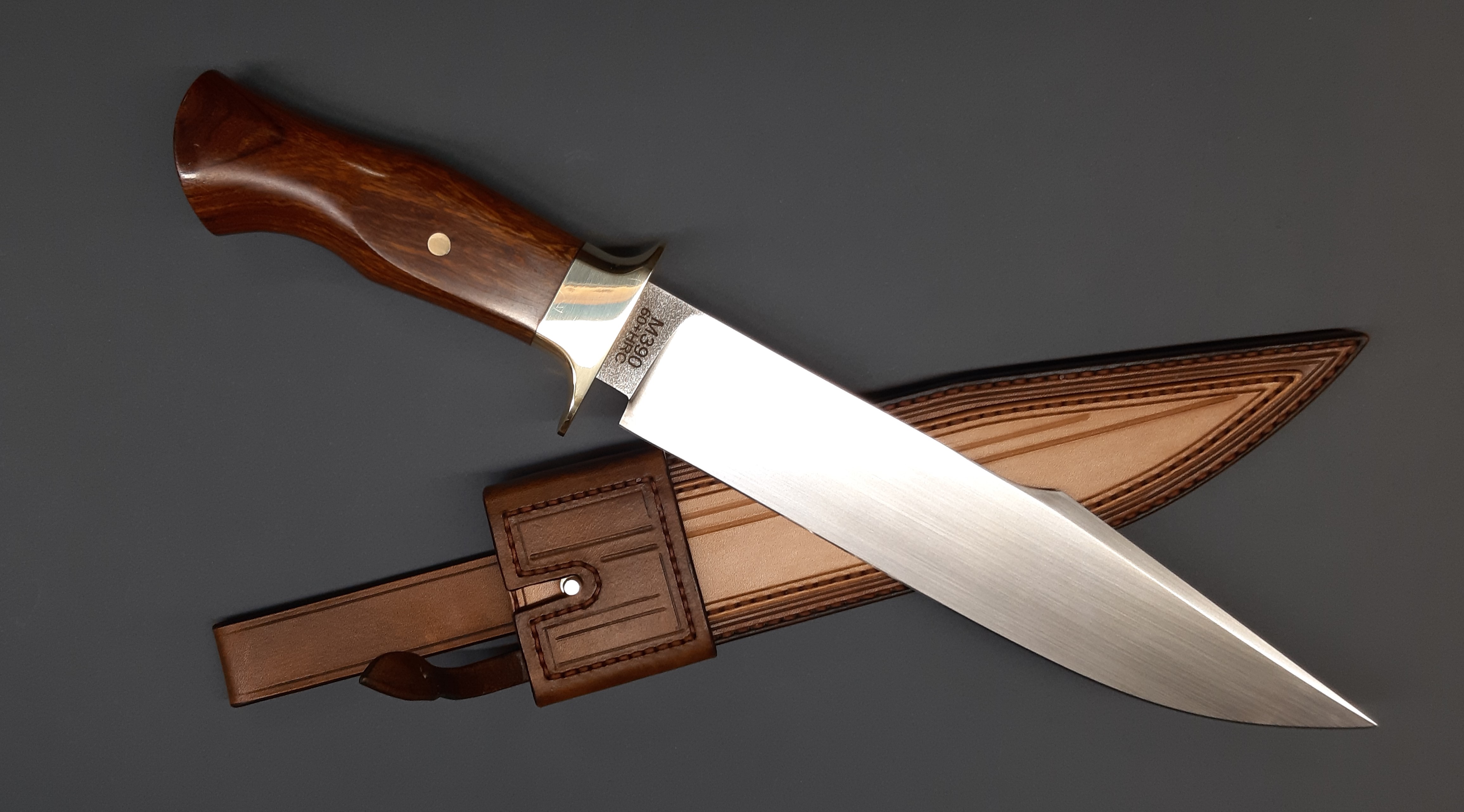

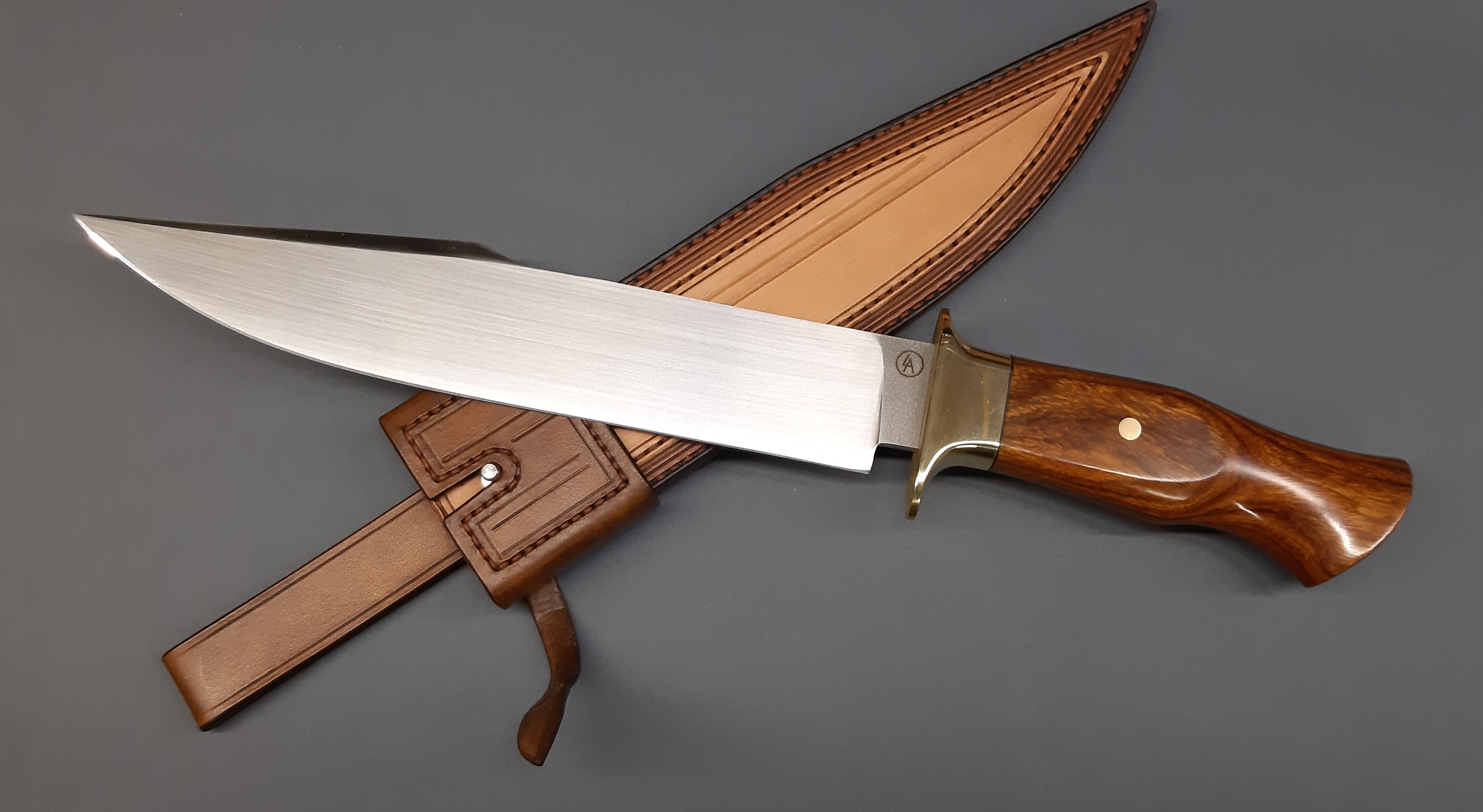

StandartinėParašytas: 2020-01-17- 21:12
:hi:

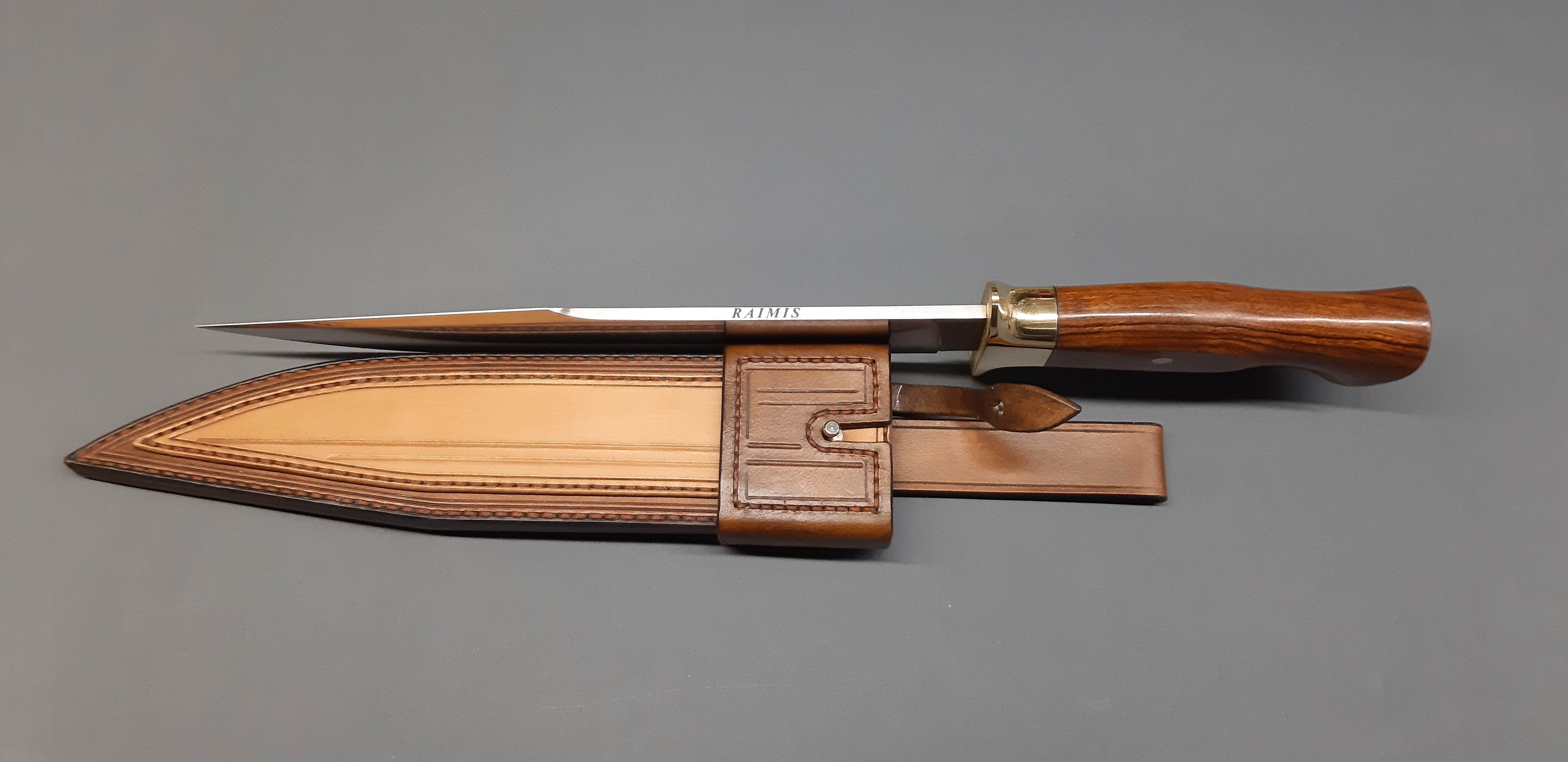

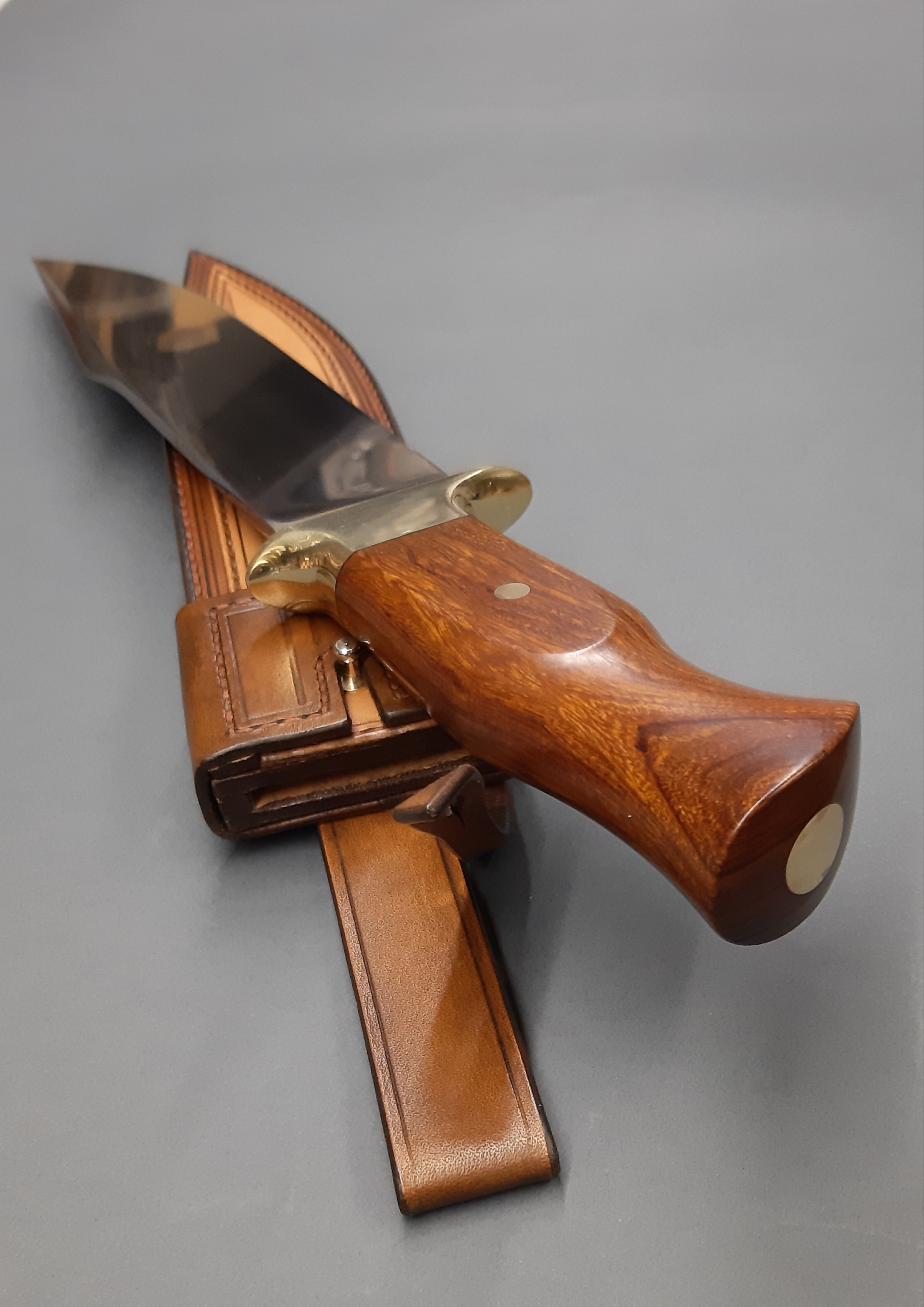

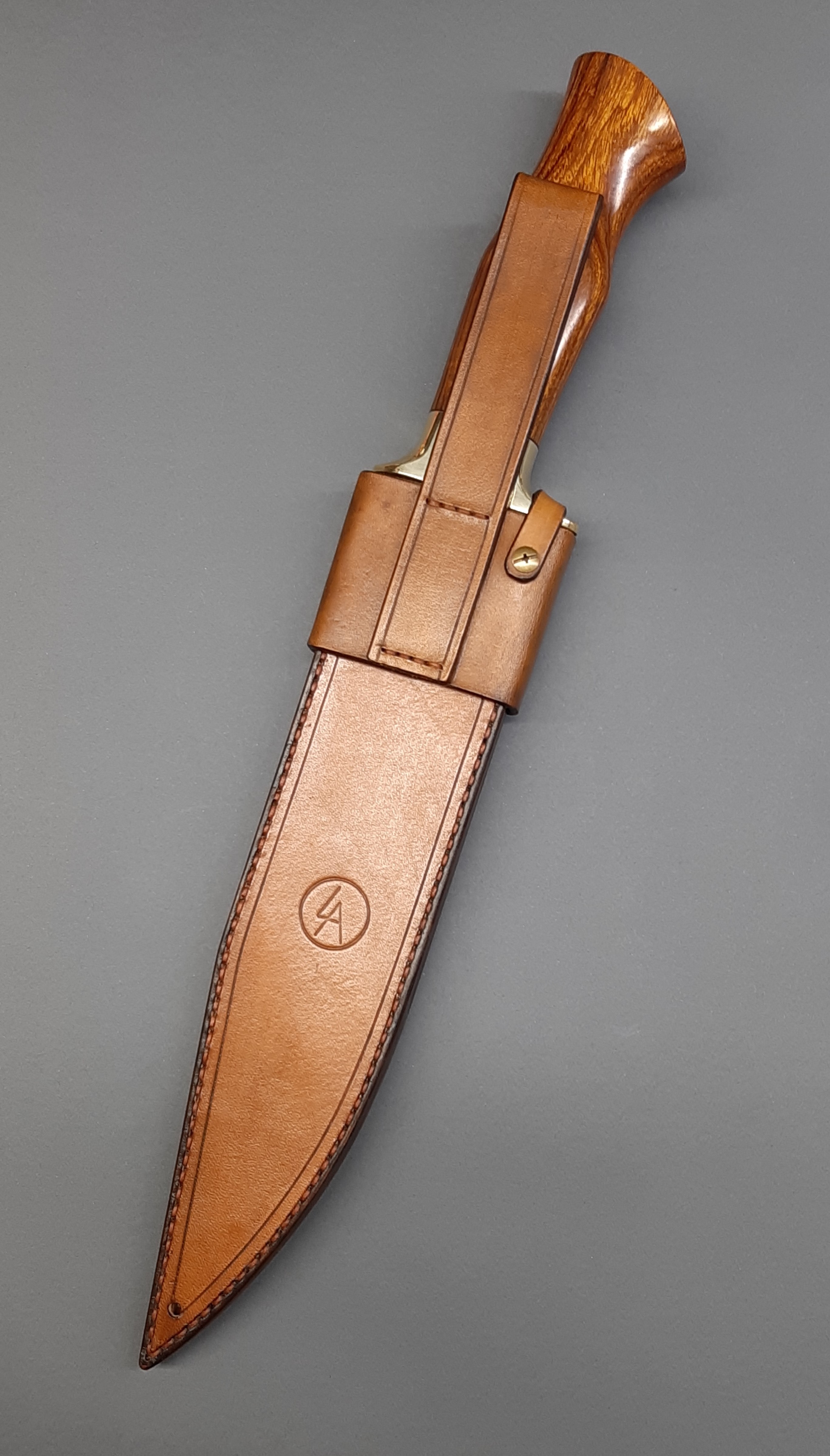

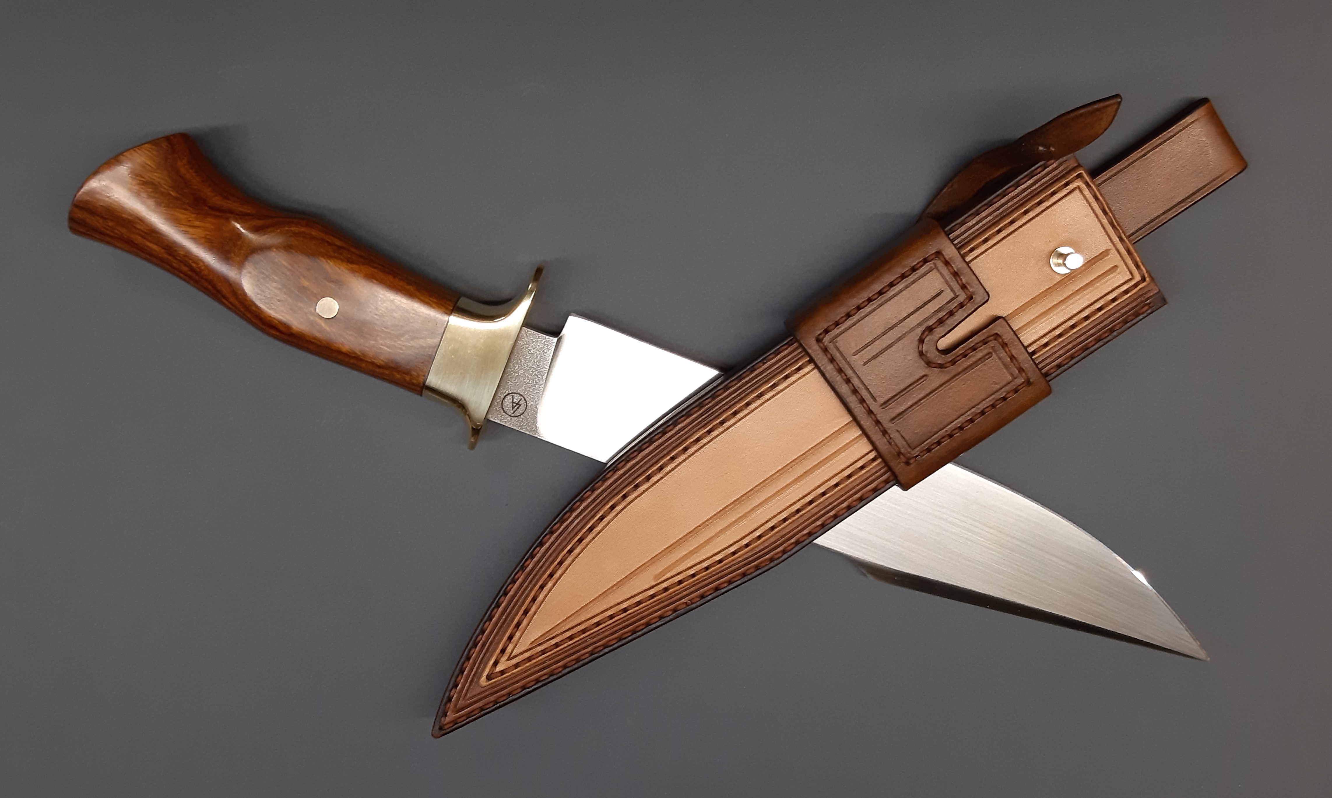

Nr. 65. BOWIE
Bendras ilgis - 385mm.
Geležtė - 250x45x4,5mm. plienas M-390, 61+ HRC (grūdino Tomas), išilginis satinas (600 gr.)
Rankena - 135mm., ironwood, žalvaris, fibra. Poliruota su karnaubos vašku.
Dėklas - natūralaus rauginimo oda.
Peilį galando Erikas Janavičius.

StandartinėParašytas: 2020-01-17- 23:51
Pranešimai: 10817
Geras. Visomis prasmėmis. +1
StandartinėParašytas: 2020-01-18- 0:04
Teko šiandien pačiupinėti šitą grožį :liuks2: puikus dabas, :bravo:
StandartinėParašytas: 2020-01-18- 1:12
Man irgi teko, tik dėklo dar nebuvo. Peilis sukeliantis emocijas, gerulis toks. O va dėklą būčiau vienoda spalva dažes, solidžiau atrodytų. Dabar ta natūrali odos spalva disonuoja kažkaip.
StandartinėParašytas: 2020-01-19- 2:51
Pranešimai: 240
:liuks2:
StandartinėParašytas: 2020-01-20- 11:02
Stebėtinai lengvas ir smagus pagal savo dydį.
StandartinėParašytas: 2020-01-21- 8:28
Pranešimai: 515
Puikus
