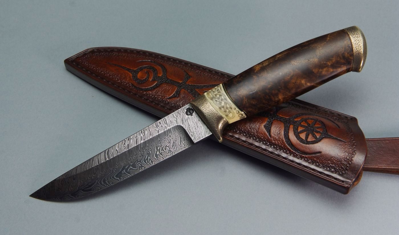

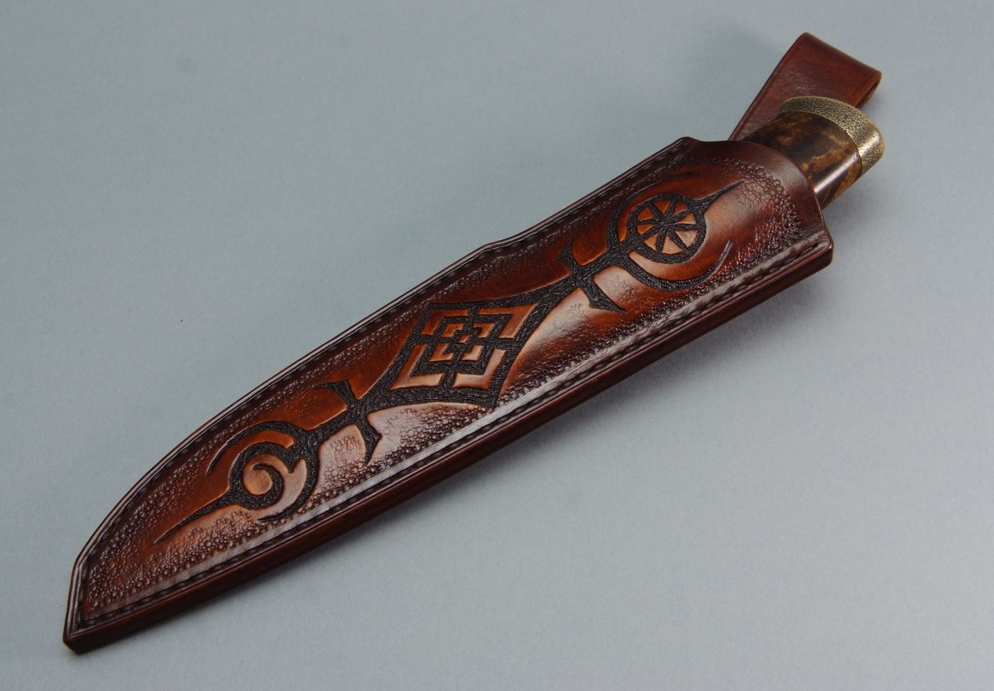

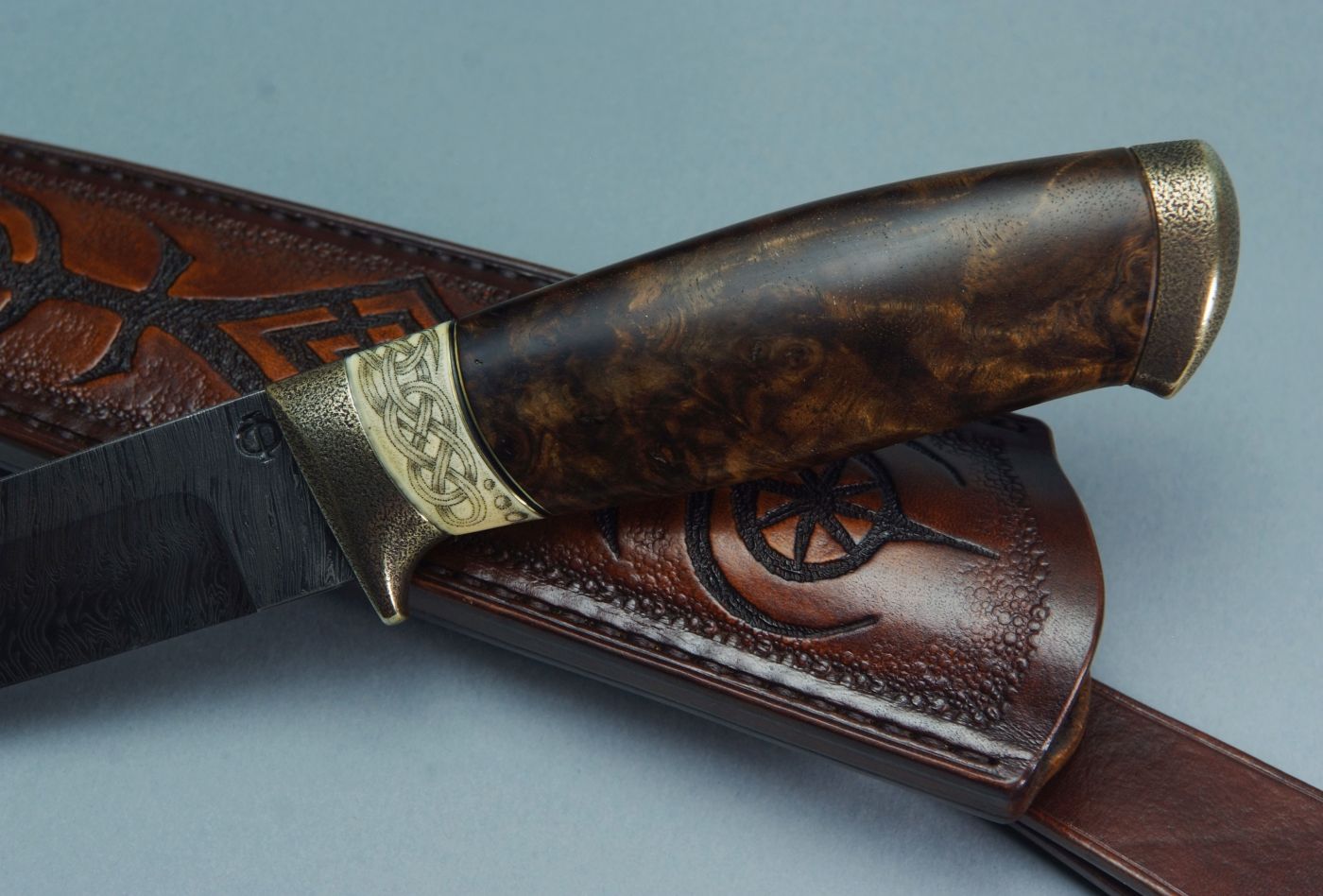

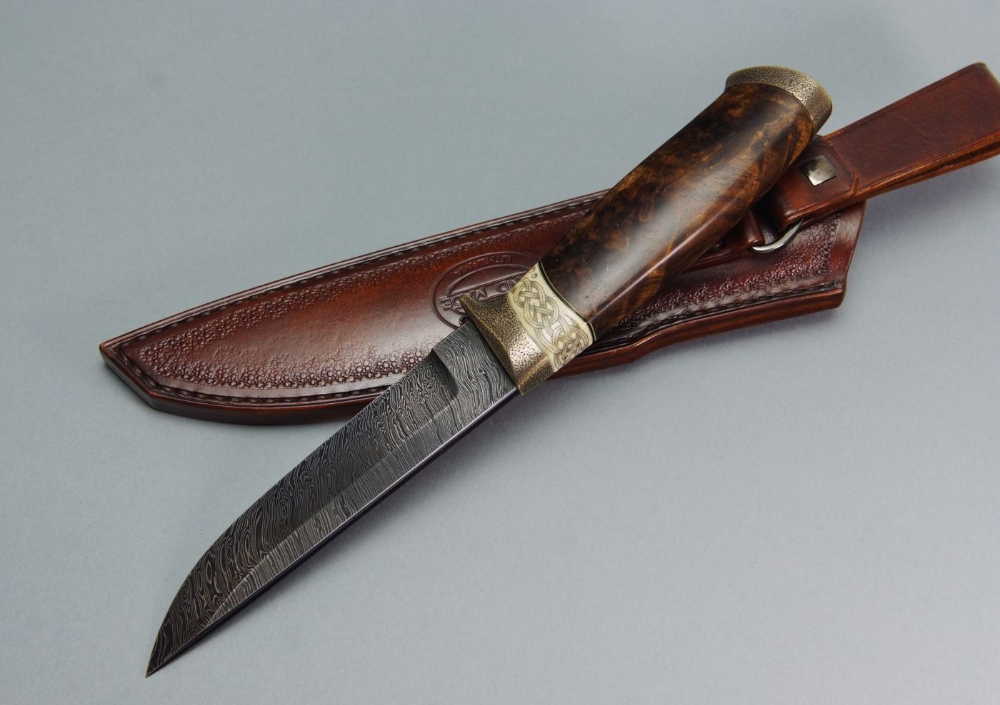

Toks, gimęs ne iš meilės :) ...Nr.57 ,bendras ilgis 250mm, damaskinė geležtė Fedotovo dirbtuvių , 125*29*4mm , 58-59HRc , kažkiek pasikoregavau pagal save . Rankena - tonuotas žalvaris ,stabilizuota riešuto mediena ,mamuto iltis , scrimshaw, kiauryminis tvirtinimas . Dėklas iš augalinio rauginimo odos , Fiebings medžiagomis apdirbta .

Visai neblogai kaip be meilės :)
StandartinėParašytas: 2019-05-24- 18:07
Pranešimai: 10814
Nors ir be meilės, bet simpatiškas. +1
Tik nuolydžiai gal kiek per toli nuo rankenos. Bet jeigu reikėjo išsaugoti kalvio žymę, tuomet alternatyvos kaip ir nėra. :/
Jo , tai yra problema , nes nuolydžiai gaubti , neturiu grinderiui rato , tik tiesius galiu daryti . Pabijojau , kad perdaug nuimsiu , susiaurinsiu smarkiai geležtę . Šiaip būčiau pataisęs, man irgi nepatinka taip :) ...

Dar prasytusi fibra tarp zalvario, padailintu linijas.
Techniškai sunku , nes tiek iltis, tiek medis gale ,įsileidžia , ten ne pilnaviduriai metalo gabalai, fibros būtų poros mm pločio , o jei gilinti griovelį išvis nieko neliktų ... Kai naudojamas plokščias bolsteris , tada jo ...

:liuks2: superinis darbas, kaip visada. Dėklo dekoravimas labai patiko :bravo:
