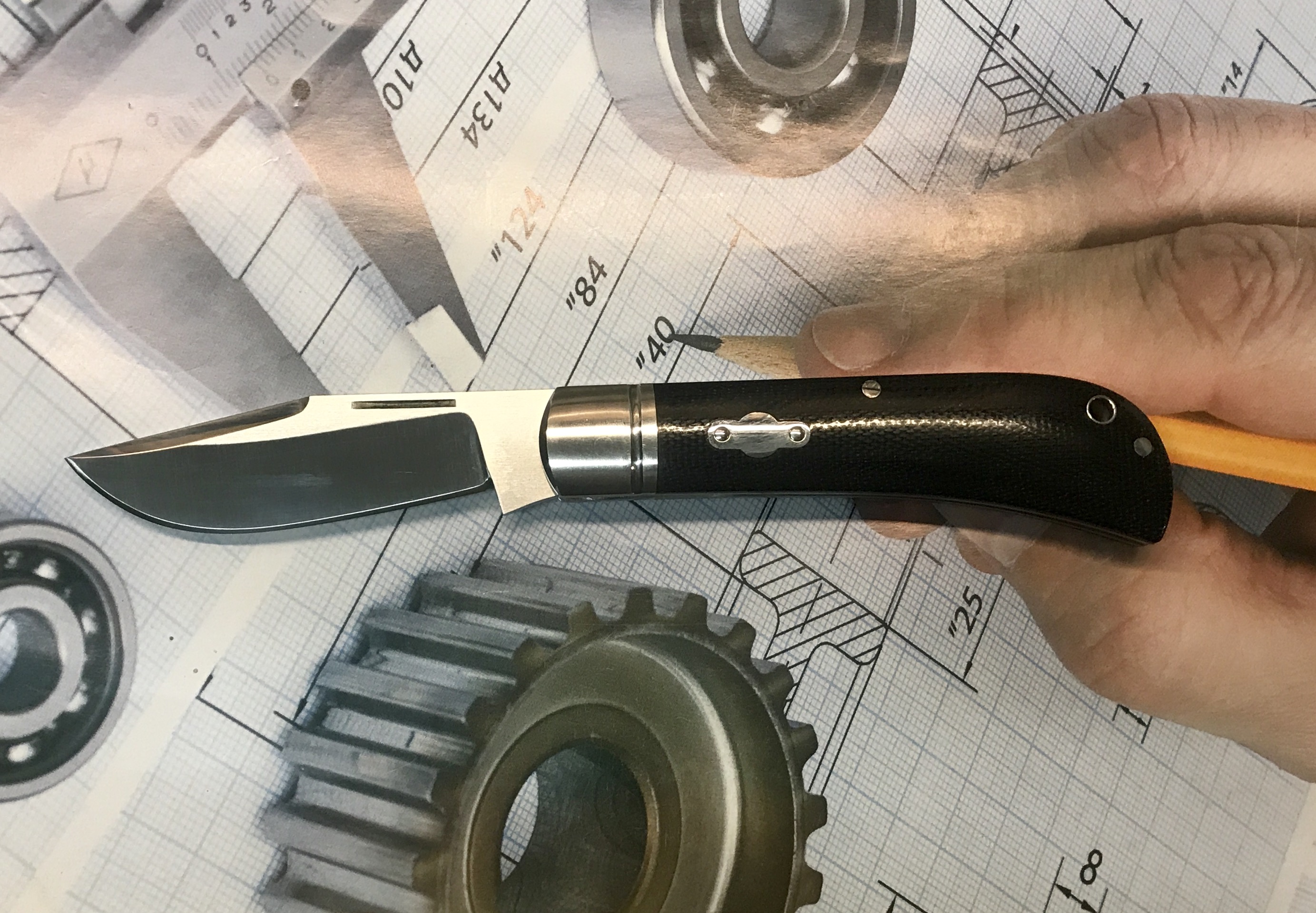

Man tokia peilio forma - viena iš baisesnių :D Užtai atlikimas - neįtikėtinas! super!!!
Ta prasme visos peilio formos apskritai ar kažkuri dalis?
Asmeniškai man geležtė galėtų būti kiek siauresnė, o šiaip tai patinka. :liuks2:
Rankenai jokių priekaištų! ir užlenktas peilis atrodo visiškai harmoningai. Vat pati geležtės forma kažkaip man nelimpa, bet manau labiau todėl kad visi tie 110 ir panašūs visiškai nesuvokiami :D Suprantu, kad tai labai populiaru, ir Roberto peiliai labai patinka kaip labai solidūs ir meistriškai padaryti gaminiai, bet vat pats lenktinuko tipas man ne prie širdies nors tu ką :D
StandartinėParašytas: 2019-02-06- 12:43
Pranešimai: 240
Gal dizaino atžvilgiu geležtė šiek tiek ir pralošia panauš pobūdžio lenktinukams. Bet tik dizaino. Geležtės funkcionalumu, manau, šitas variantas yra ženkliai pranešnis už 110 tipo geležtes. Būtent jos platumas leis sumažint arba visai panaikins pjaunamo objekto skilimo - trupėjimo efektą. Bus smagiau pjauti storus nekietus daiktus (sūrį, duoną ir pan.) Be to geležtė bus patogi kaip papildomas įrankis paėmimui, pamaišymui ir pan. Atlikimo kokybė aplamai respect, ypač po korekcijos. Kaip panauš pobūdžio įrankių gerbėjas ir aktyvus naudotojas galiu teigti, jog autorius labai stipriai pagalvojo prieš pagamindamas įrankį.
Žodžiu super. Tačiau turiu autoriui vieną klausimėlį - ar ne per žemai nuleista geležtė, jos galiukas. Ar ne užsilenks geležtė smeigimo į kietesnę medžiagą atveju?

Ačiū už tokį puikų mano darbo įverinimą ir pakankamai tikslų mano motyvų pasirinkti tokį geležtės tipą išdėstymą :) ,dar pasakysiu kad tokia ašmenų forma leidžia gana trumoje galežtėje padaryti ganėtinai ilgą ašmenų liniją, juk peilis skirtas pjauti ,visų pirma ;) . O dėl smaigalio aukščio, tai jis nuleistas tik 4,5 mmir yra beveik 5 mm aukščiau nei peilio ašis. Vizualiai atrodo, kad nosis nuleista smarkiai žemyn nes nuolydis darytas iš toli, paryškintas "falšu" ir asmenys smariai išlenkti žemyn. Nesu didelis smaigstymo ekspertas, bet to manau turėtų pakakti, ir reikiėtų nepamiršti, kad geležtė neturi spynos prieš smeigiant :)
Sorry, pamelavau, ne į tą brėžinį pažiūrėjau :/ . Šito peilio smaigalys yra tiksliai per centrą.
Beje, šiek tiek pasiaurinau geležtę :tree: :E

Aaaaai! :(
Labai draugiškas patarimas, paremtas asmenine ypač graudžia patirtimi - niekada netaisyk to, ką jau užbaigei. :)

Dabar lyg tai prašytųsi truputį pakelt geležtės kampą prie bolsterio. Ar to konstrukcinis sprendimas nebeleidžia? Taisyt tai jau taisyt :D

To judinti negalima

O kodėl nedaryti peilio su freimloku? Pagal sudėtingumą ir darbo sanaudas beveik tas pats kas ir frikcinis, tik jau kitas funkcionalas...

Galima daryti ir freimloką, kai nusibos slipjointai, gal pradėsiu, kol kas dar čia matau daug neišbandytų dalykų :D , dar daug ko išmokti reikia, ir ne viskas darbo sąnaudomis pamatuojama :/

Slipjointas turi vieną didžiulį privalumą - jis yra leidžiamas nešiotis daugelyje pasaulio valstybių. Man, kaip daug keliaujančiam,tenka prieš kelionę iškraustyti kuprinę ir keliauti su viksu ar vengeriu. Nerukau slipjointai pelnytai tampa brendu, be to gamintojų tokio tipo peilių pas mus beveik kaip ir nėra. Sakyčiau gal vertėtų pasvarstyt galimybę didint slipjointo įrankių skaičių - antrą mažesnę geležtę, funkcionalią ylą, dildę ir pan.? Freimlokų mūsų liaudis ir taip prigamina daug ir visai neprastų.
