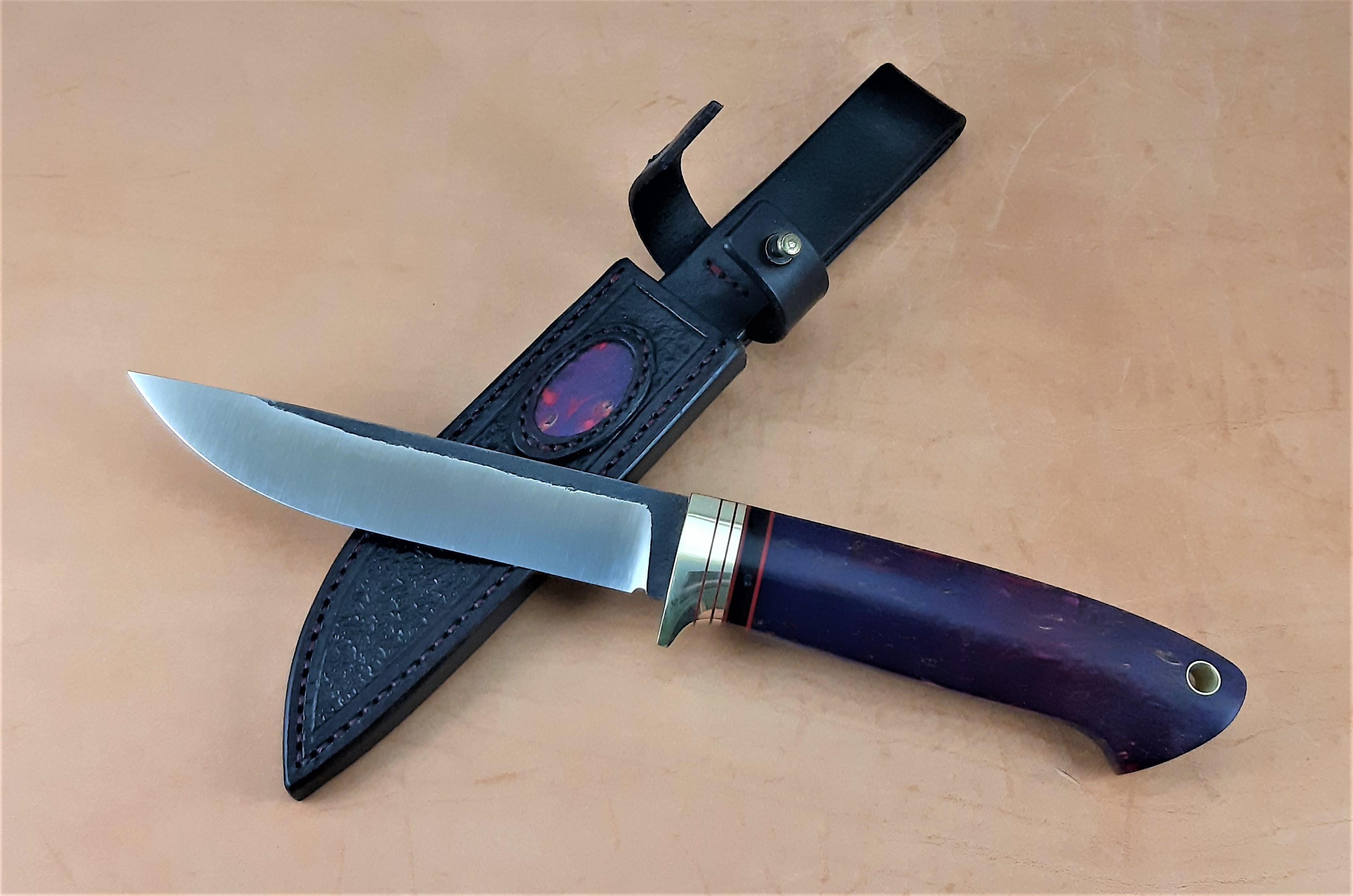

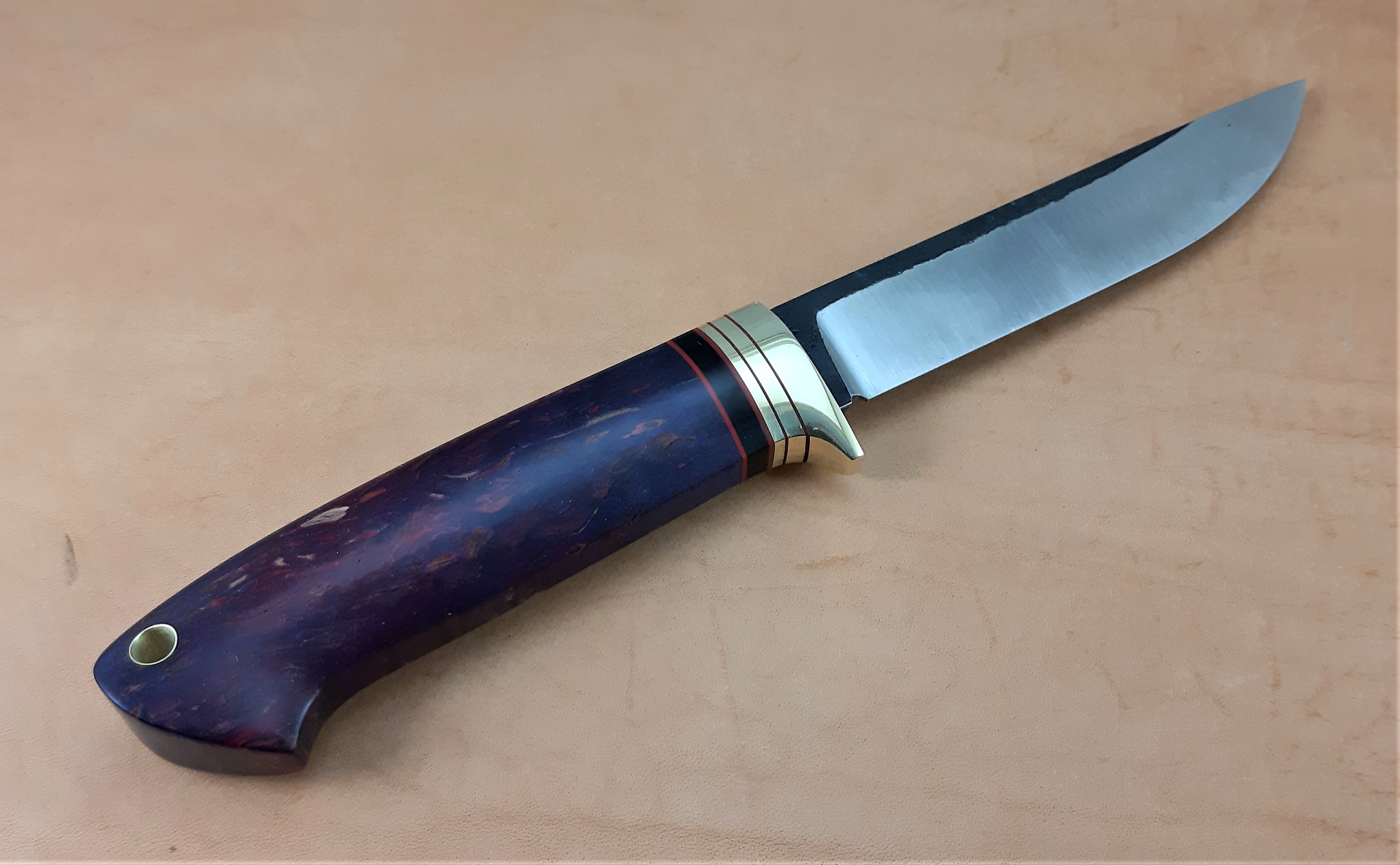

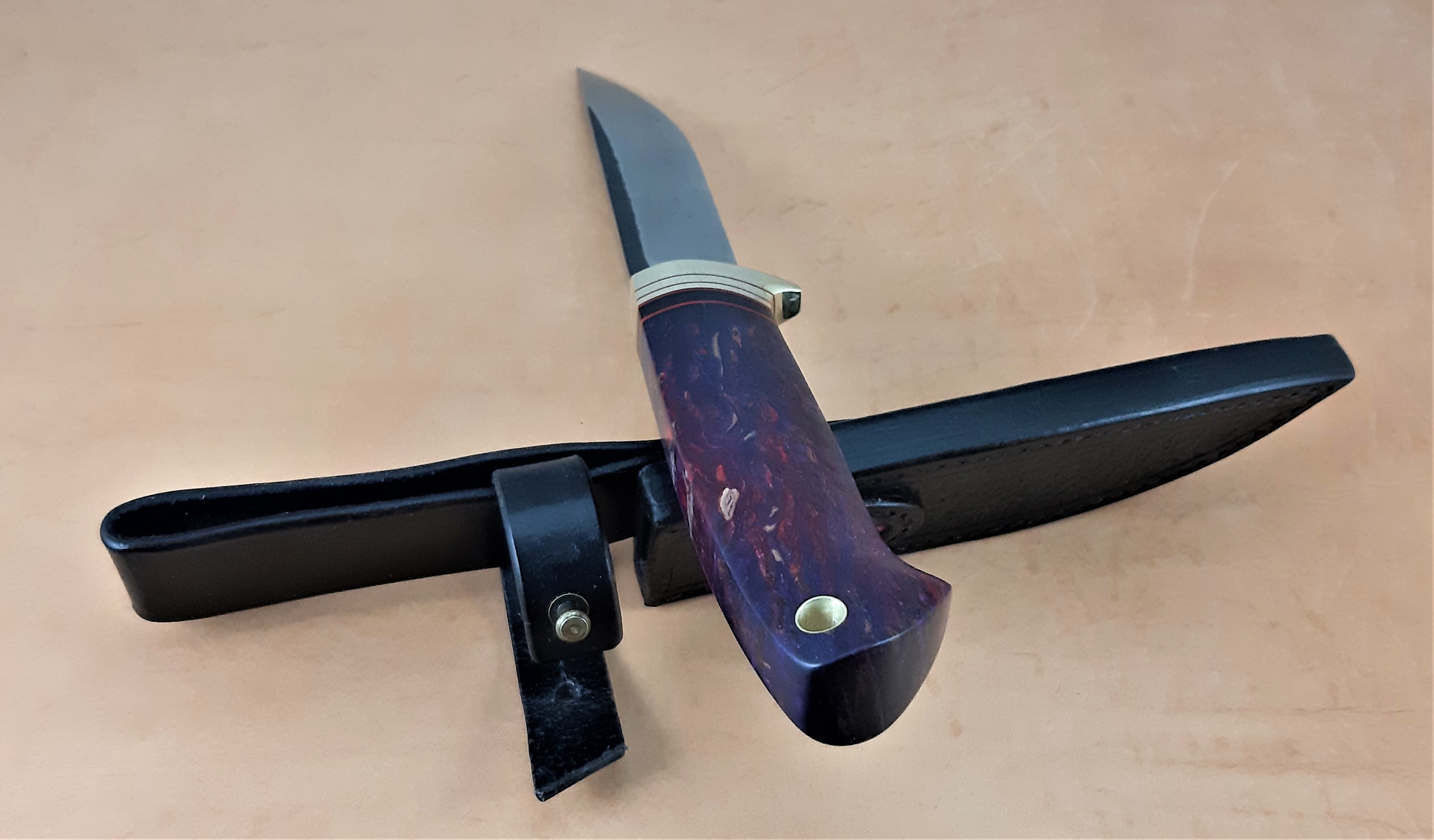

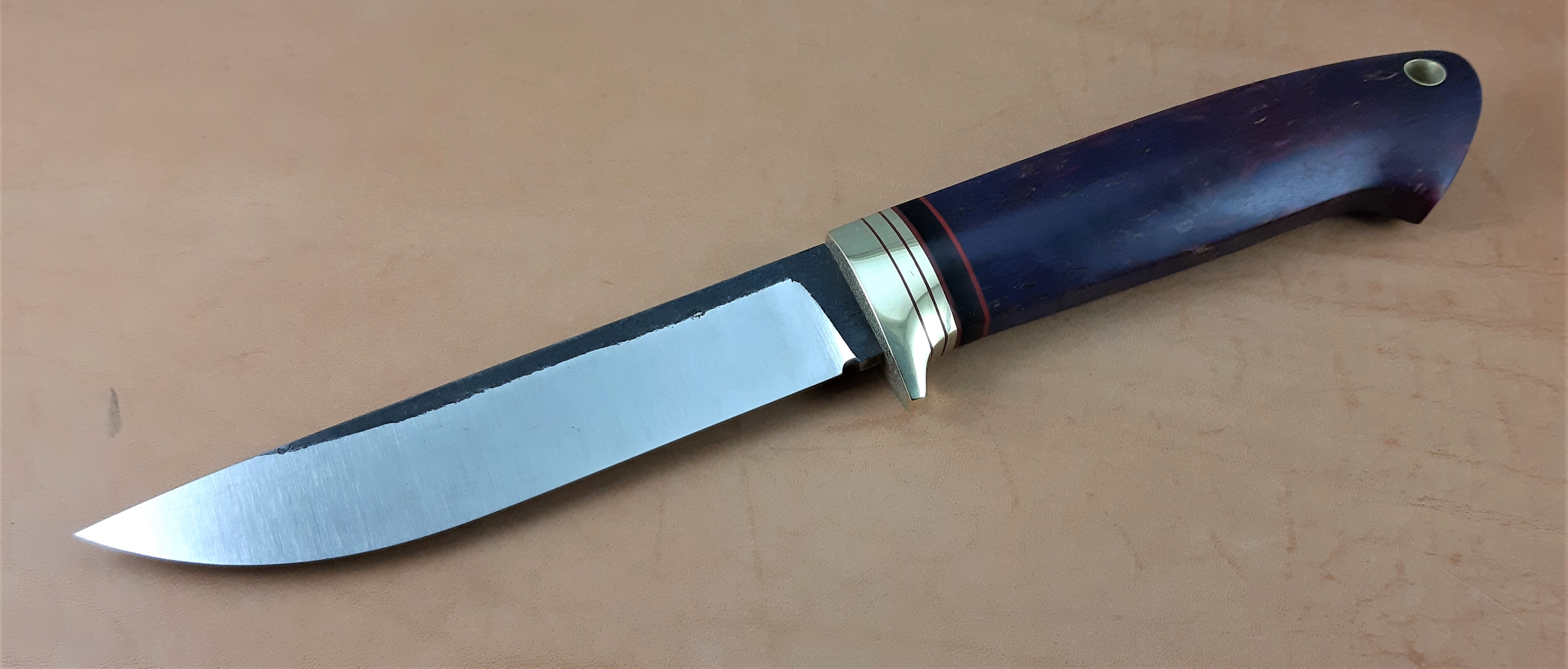

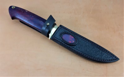

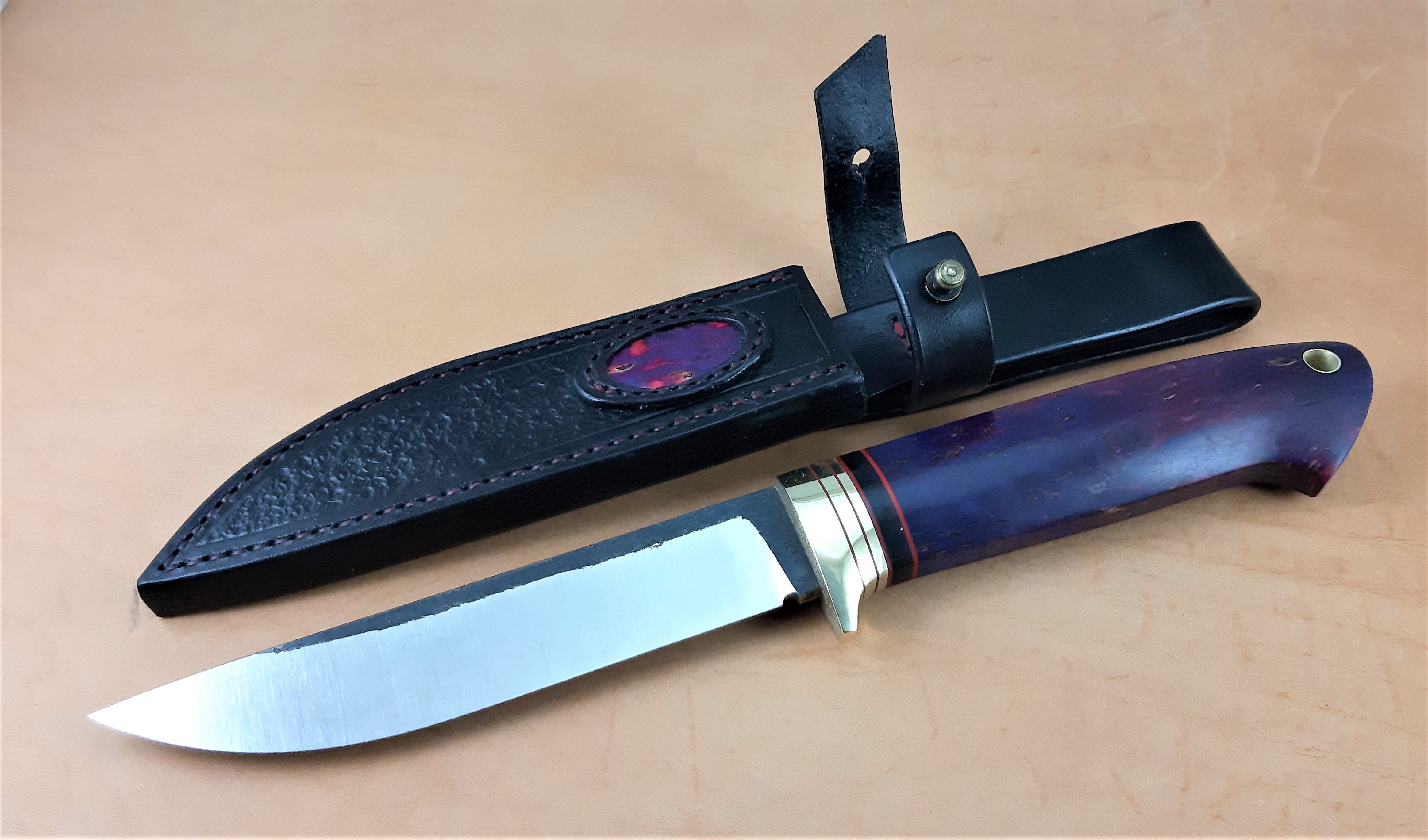

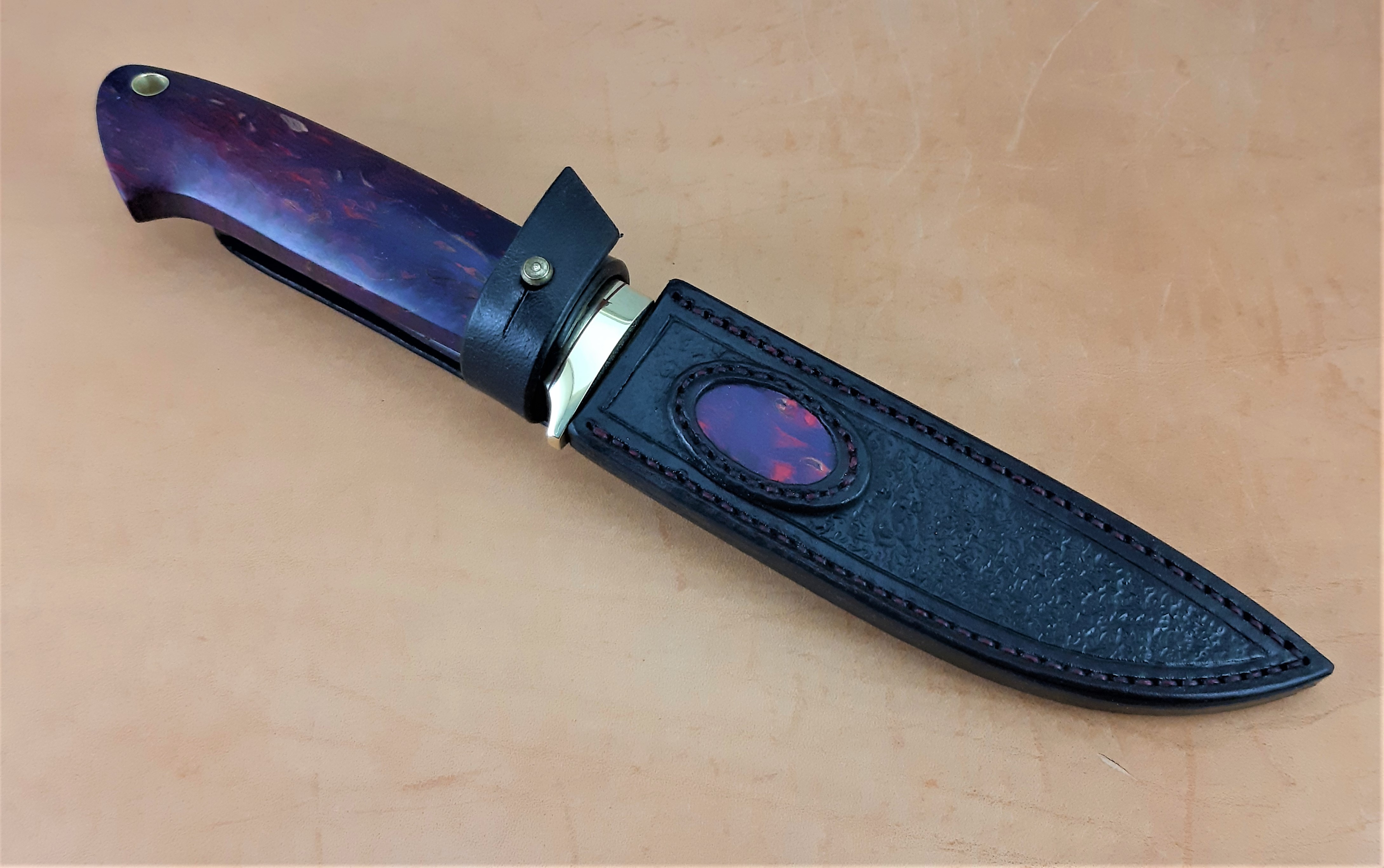

:hi:
Nr.58
Bendras ilgis- 250mm.
Geležtė- 130x24x4,5mm (J.Tkač, Ukraina). Plienas X12MF, deklaruotas kietumas 58-59 HRC.
Rankena- 120mm., stabilizuotas karelinis beržas (S.Boičenko, Ukraina), žalvaris, fibra, buivolo ragas, G10.
įkotė įleista į rankeną 2/3 ilgio. Epoksidiniai klijai.
Dėklas- natūralaus rauginimo oda, karelinis beržas.

Gražu. +1
StandartinėParašytas: 2019-10-09- 18:11
Oi koks 'feuletinis' :D Gražuma!
Tikiuosi paskolinsi parodai? ;)
StandartinėParašytas: 2019-10-09- 20:03
Gražus felyčitavas derinys :liuks:
Gal tik gardos nereikejo tokios išsikišusios, užtektu elegantiškos, kaip 55, bet čia tik mano nuomonė
StandartinėParašytas: 2019-10-09- 20:12
:hi: Jau padaviau Vladui XD
StandartinėParašytas: 2019-10-09- 20:31
:bravo: Gražu
StandartinėParašytas: 2019-10-09- 23:53
Kažkaip geležte per prastai atrodo prie tokios gražios rankenos ir bolsterio.
StandartinėParašytas: 2019-10-10- 0:38
Pranešimai: 240
Geras. Garda gal kiek ir kenkia dizainui, tačiau funkcionalumui tik prideda. Manau garda labai į temą. :liuks2:

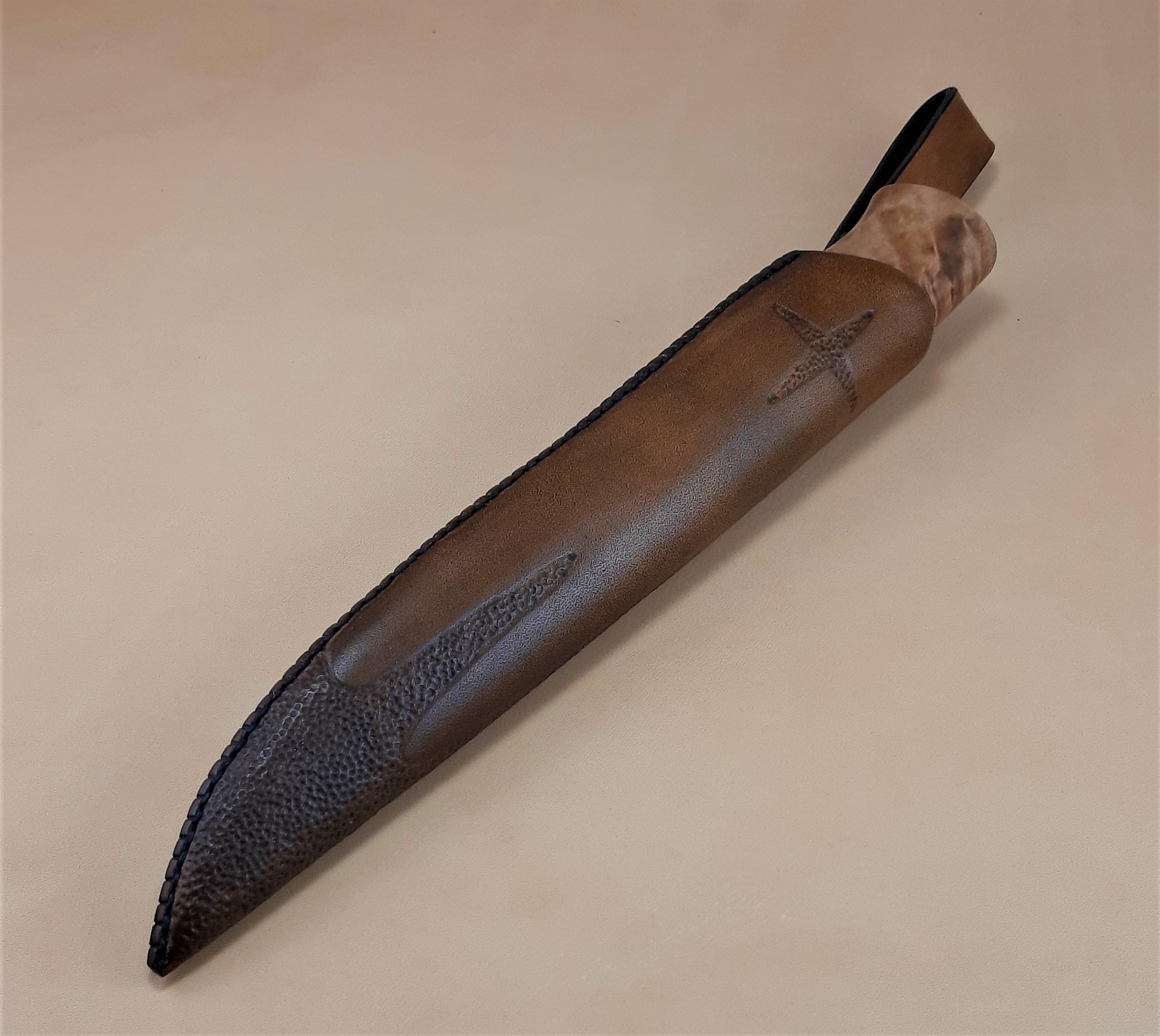

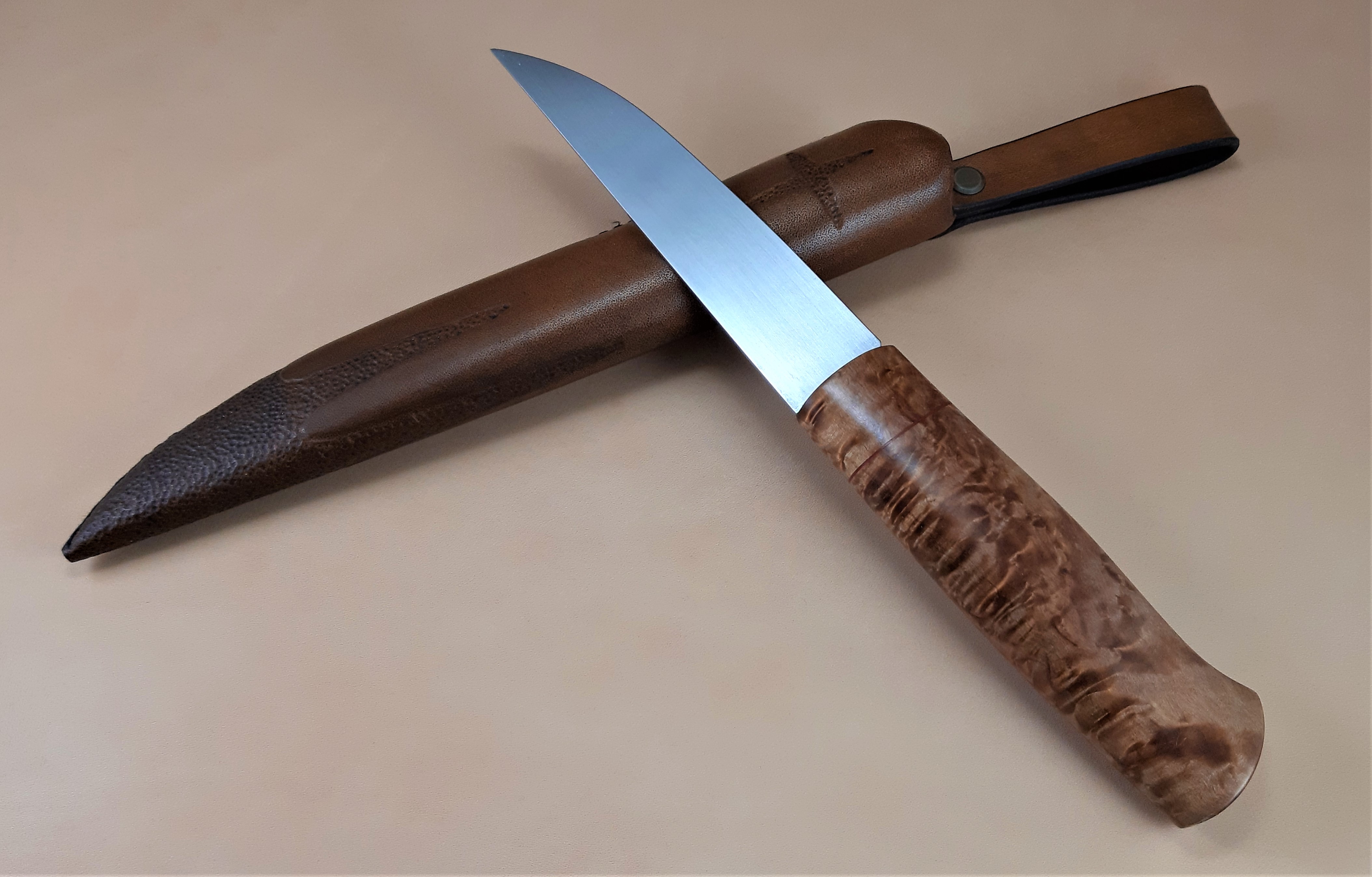

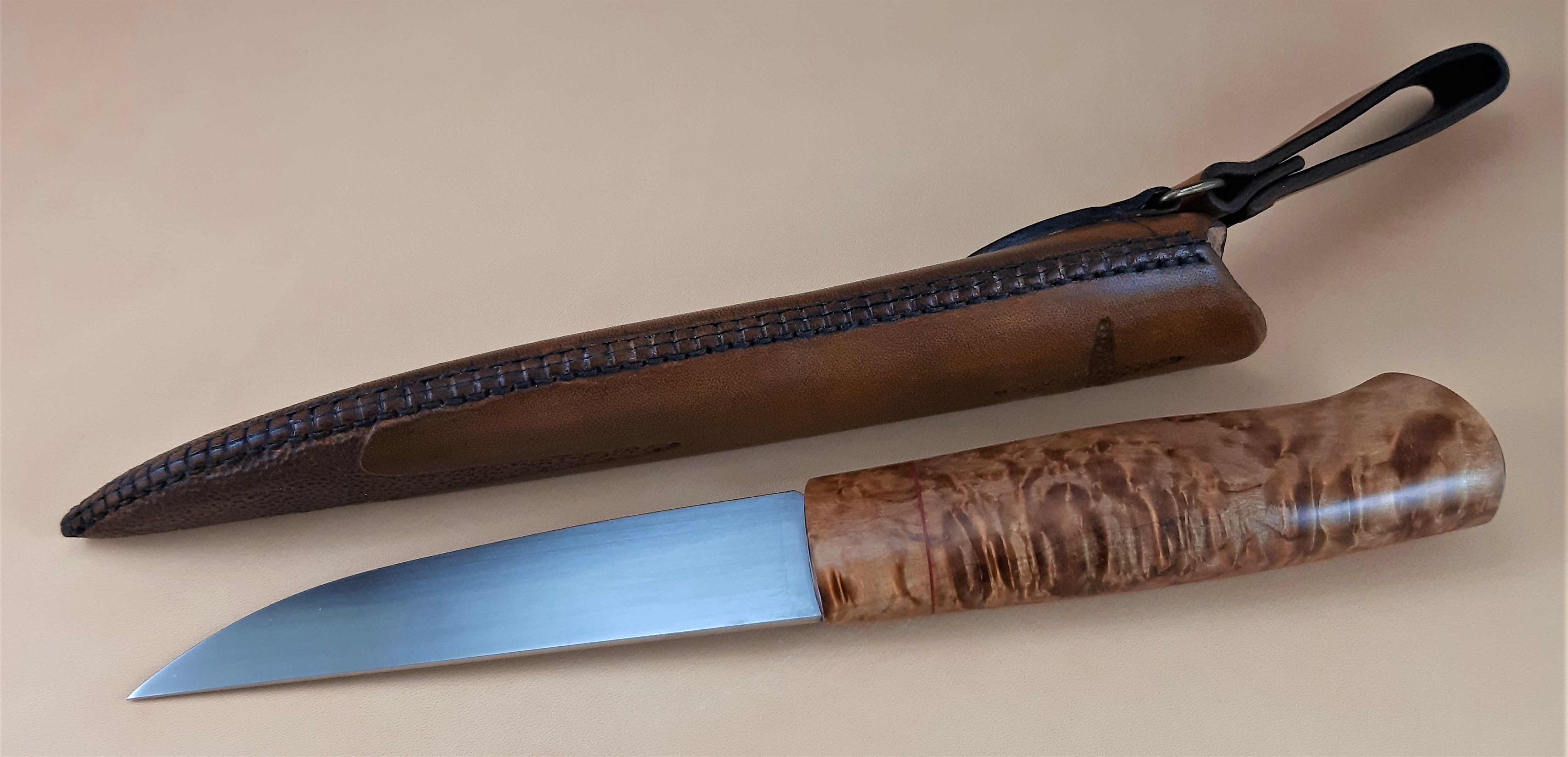

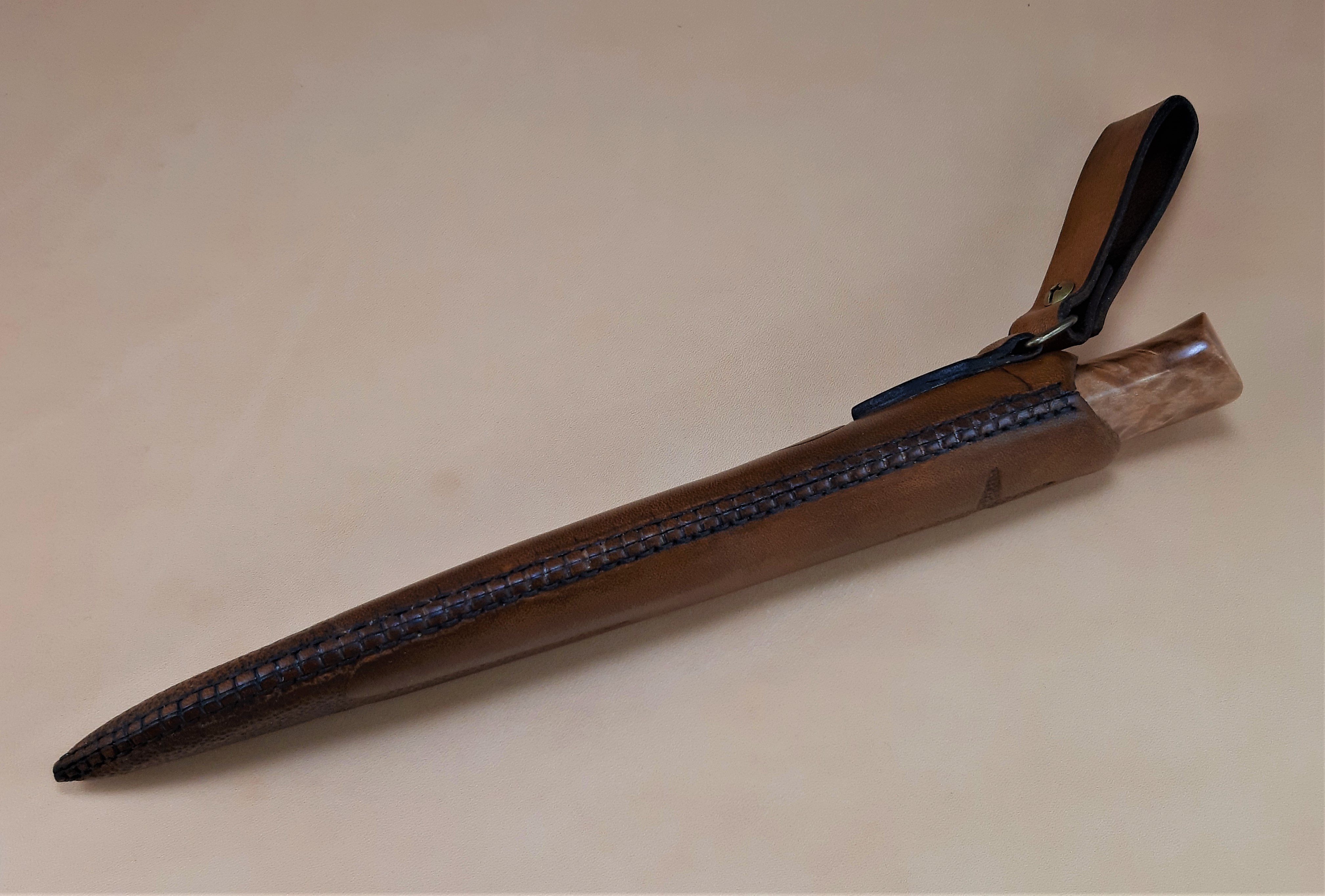

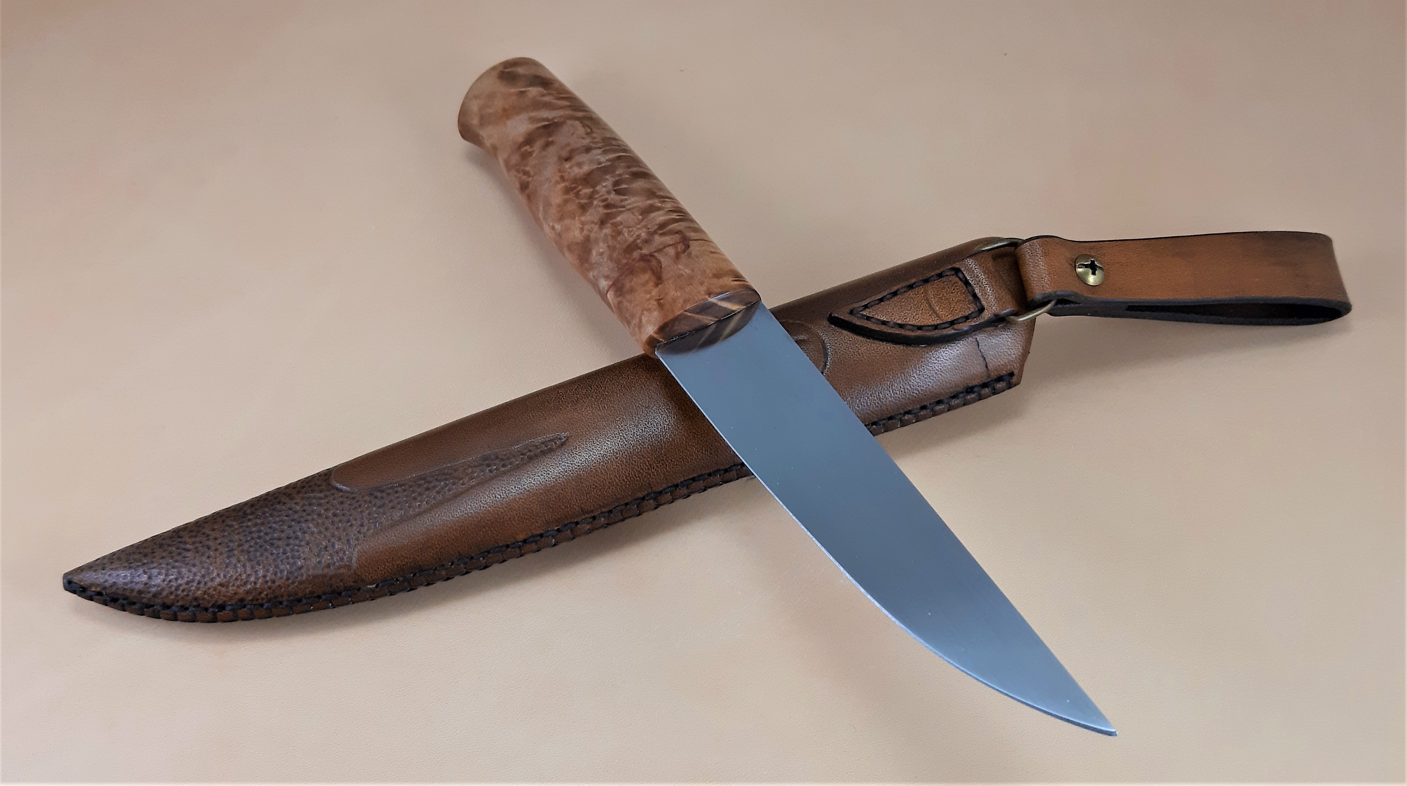

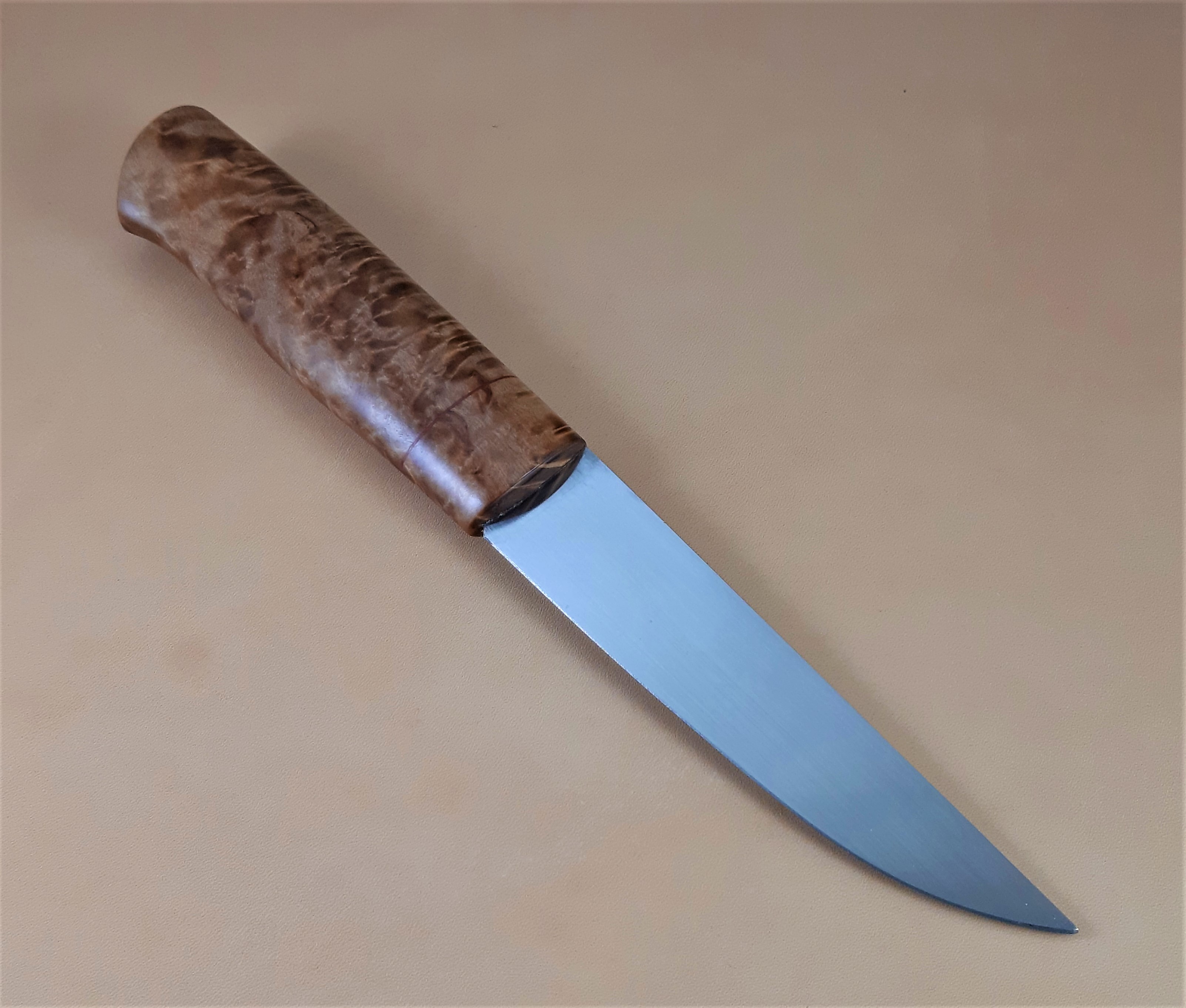

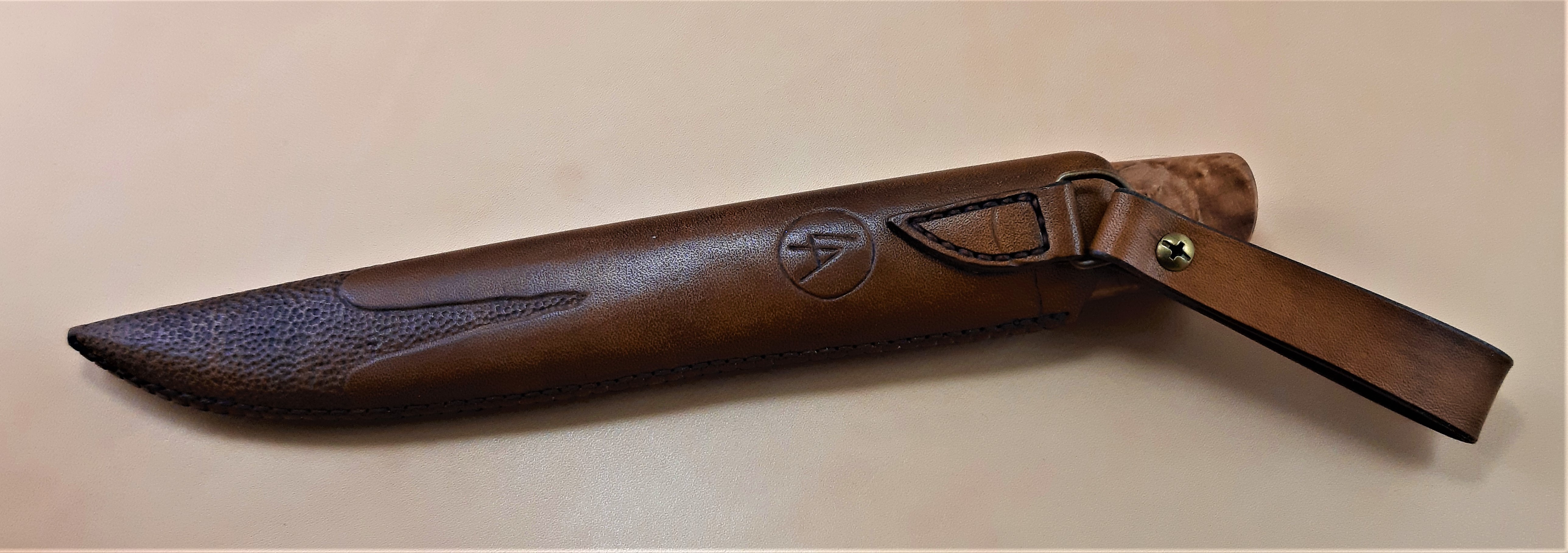

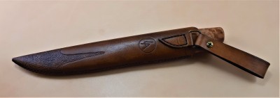

:hi:
Nr.59
Bendras ilgis - 240mm
Geležtė - 120x27x2,7mm. 12c27.
Rankena - 120mm., stabilizuotas karelinis beržas, fibra.
Dėklas - natūralaus rauginimo oda.

StandartinėParašytas: 2019-10-26- 20:25
Pranešimai: 10817
Labai nebloga archaiško/istorinio peilio interpretacija. :liuks2: Dėl makšties kai kurių detalių galima būtų "kabinėtis", bet pats peilis +1
StandartinėParašytas: 2019-10-26- 21:54
Pritariu Vladui, :liuks:
StandartinėParašytas: 2019-10-27- 0:24
:bravo: Blin... ir aš pritariu, tik nežinau ar dėl tų pačių detalių :D
:liuks2:
StandartinėParašytas: 2019-10-28- 9:01
Pranešimai: 515
Man viskas patinka. Puikus.
StandartinėParašytas: 2019-10-29- 13:19
Pranešimai: 336
Nu dailus :-) Būtų tikrai įdomu pačiupinėti.
O kotą iš dviejų dalių darei grynai dėl technologinių sumetimų ar kažkokia kitokia mintis?
StandartinėParašytas: 2019-10-29- 21:15
Darius_D rašė:
:hi: Grynai dėl technologinių sumetimų. Lengviau padaryti siaurą plyšį ploname gabale.
