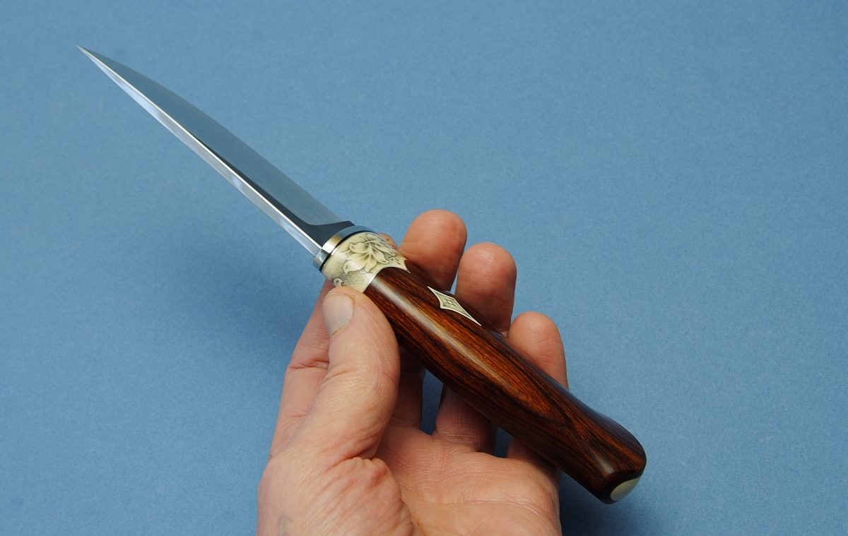

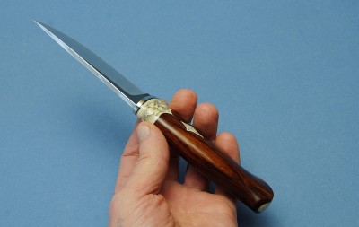

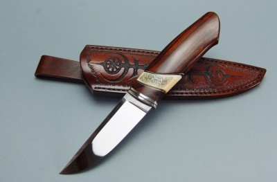

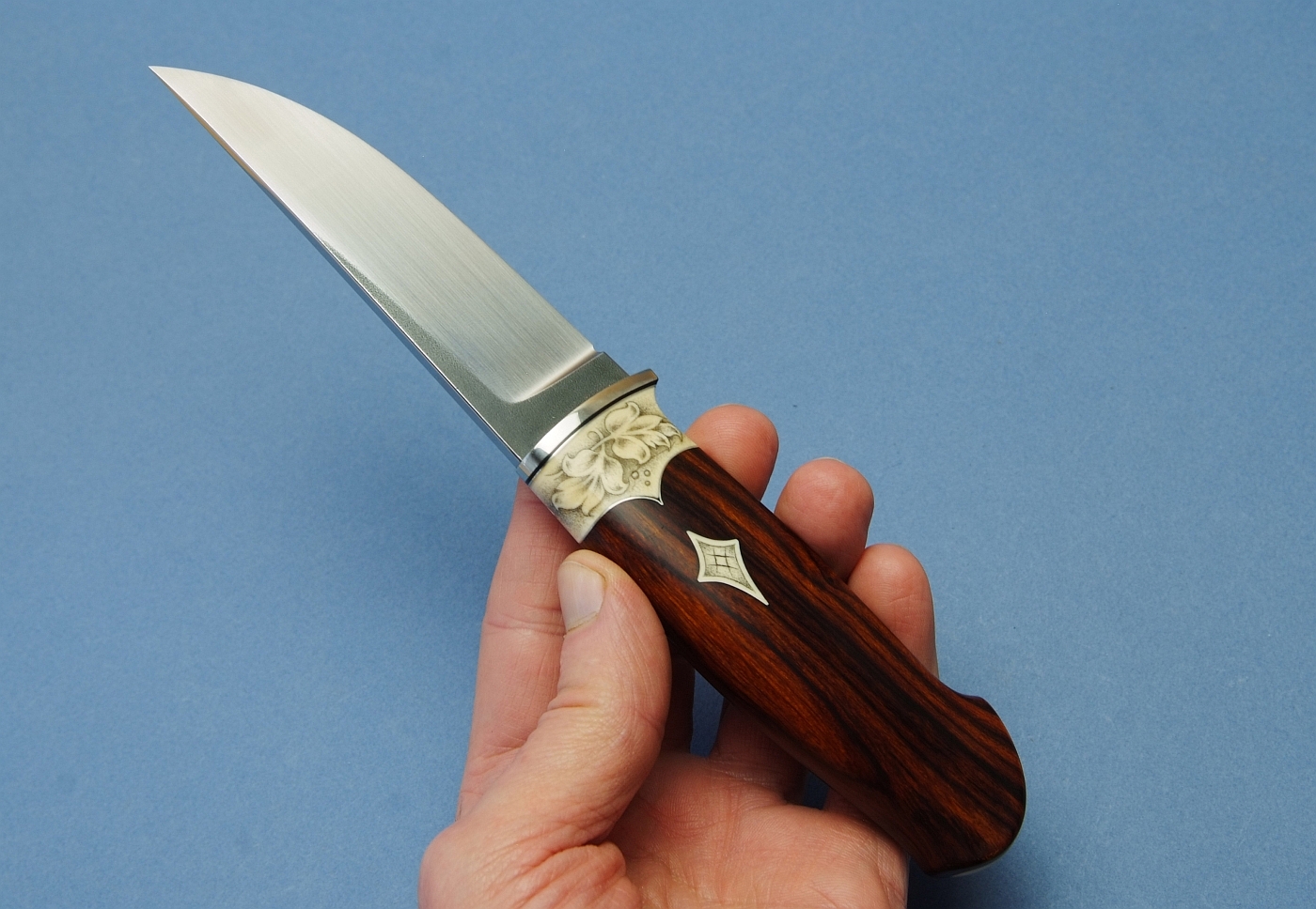

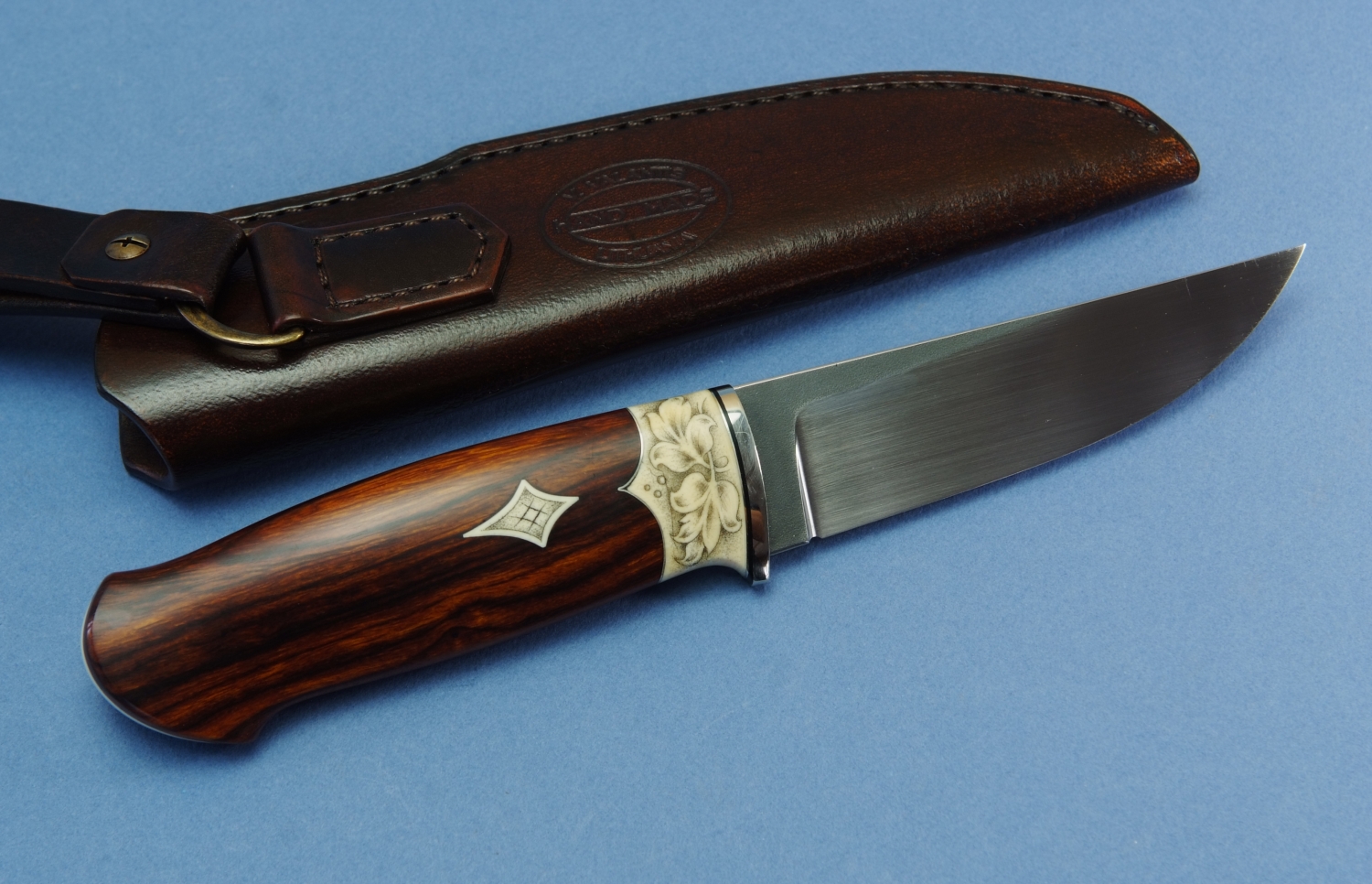

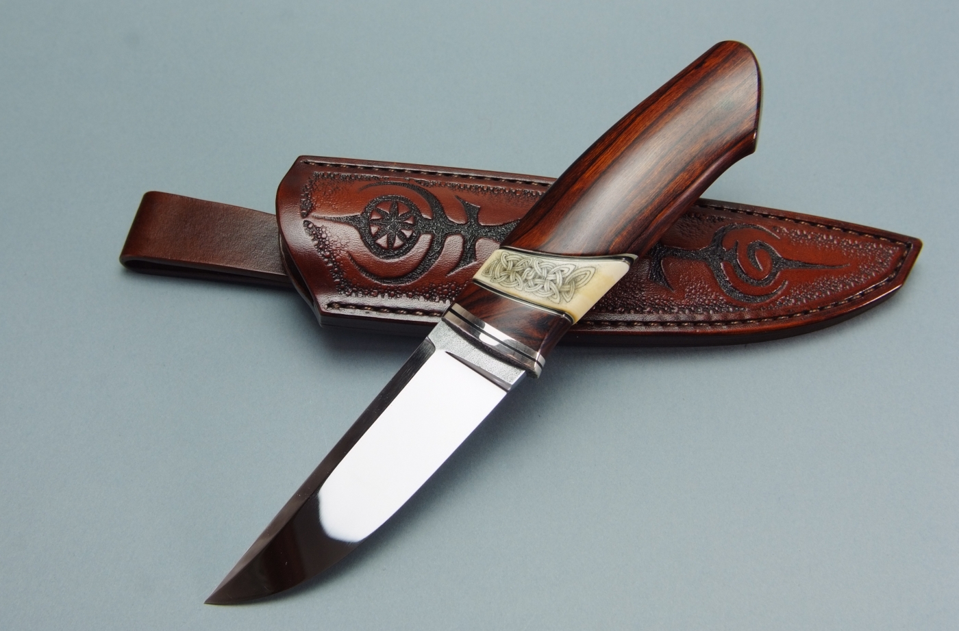

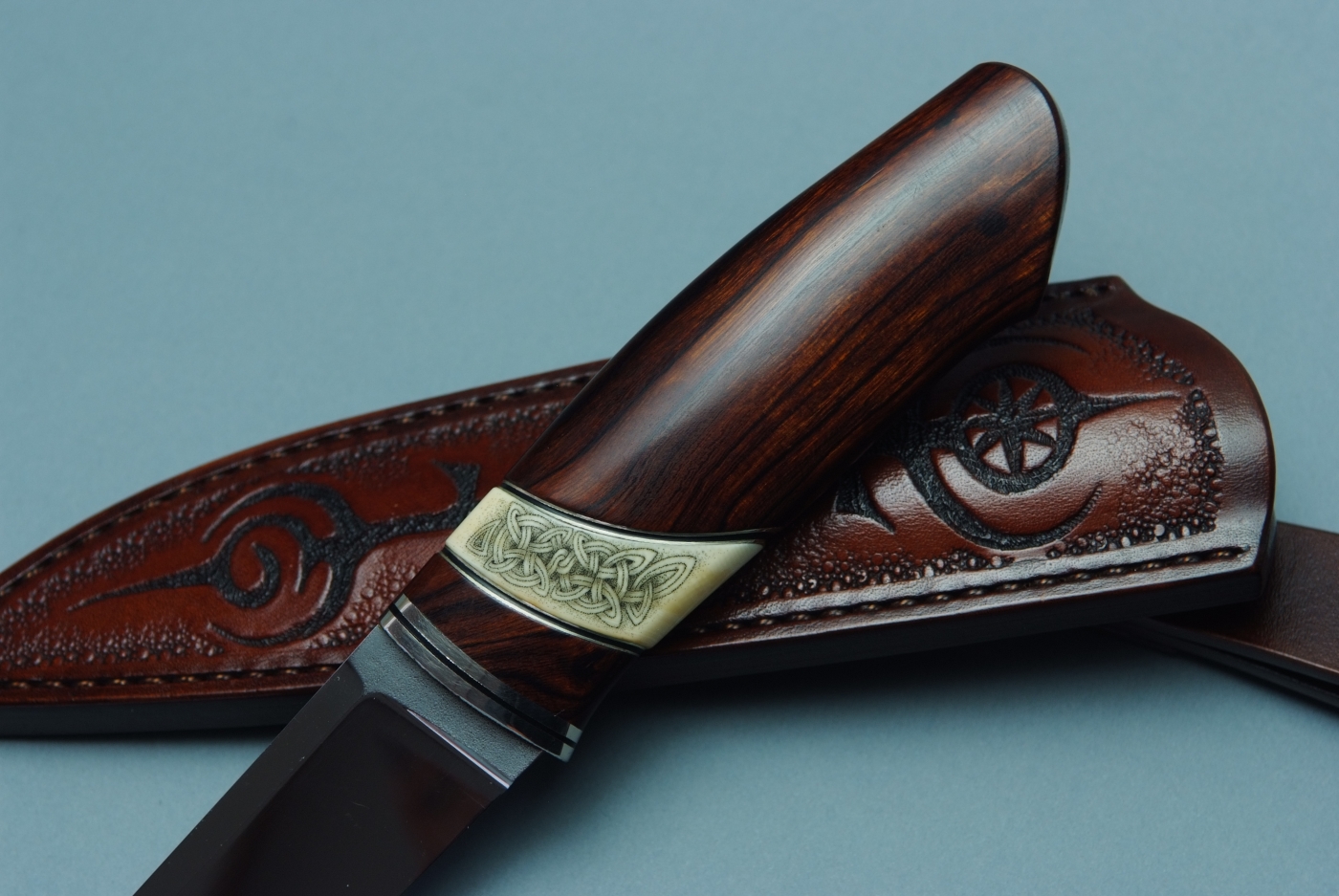

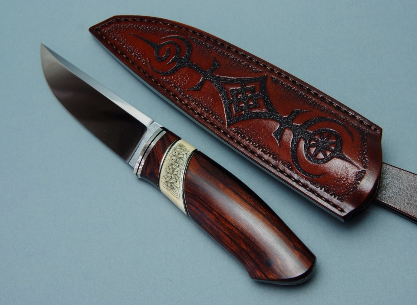

Po ilgos pertraukos ... Nr.53 ,bendras ilgis 225mm, mano gamybos geležtė RWL 34 (grūdinta Tomo) , 108*29*4mm , 62HRc , išilginis satinas, scrimshaw . Rankena - melchioras, fibra , mamuto iltis, ironwood mediena , kiauryminis tvirtinimas . Dėklas iš augalinio rauginimo odos .

Kaip visad puikus darbas
StandartinėParašytas: 2018-05-01- 21:20
:hi:
Patinka . Santūrus . Neperkrautas
StandartinėParašytas: 2018-05-01- 21:33
:liuks2: puikus darbas :bravo: :bravo:
StandartinėParašytas: 2018-05-02- 8:29
:liuks2:

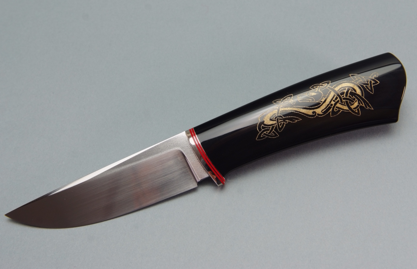

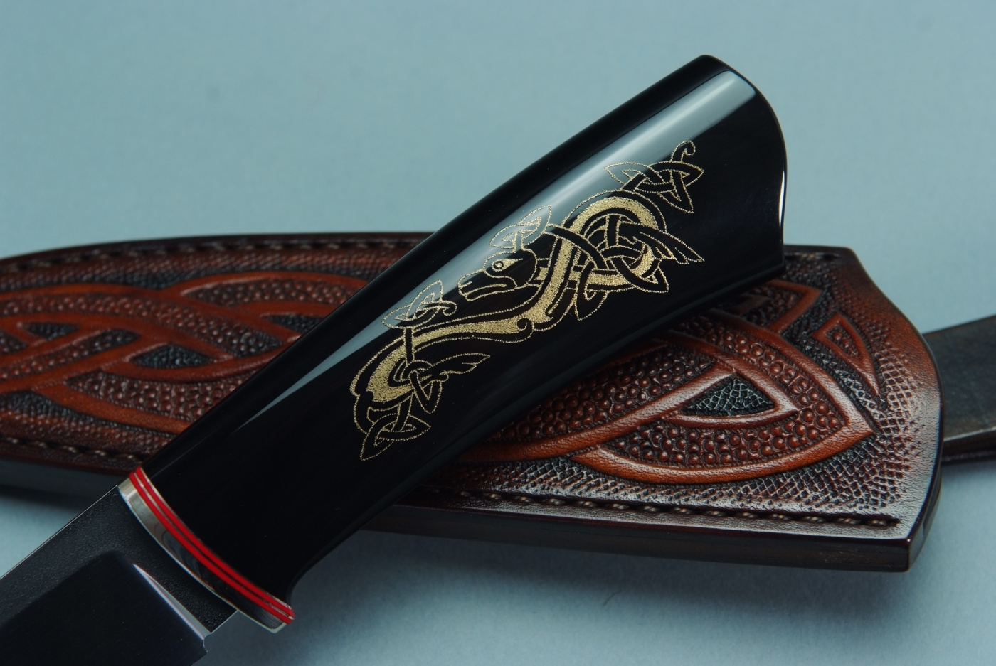

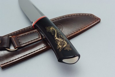

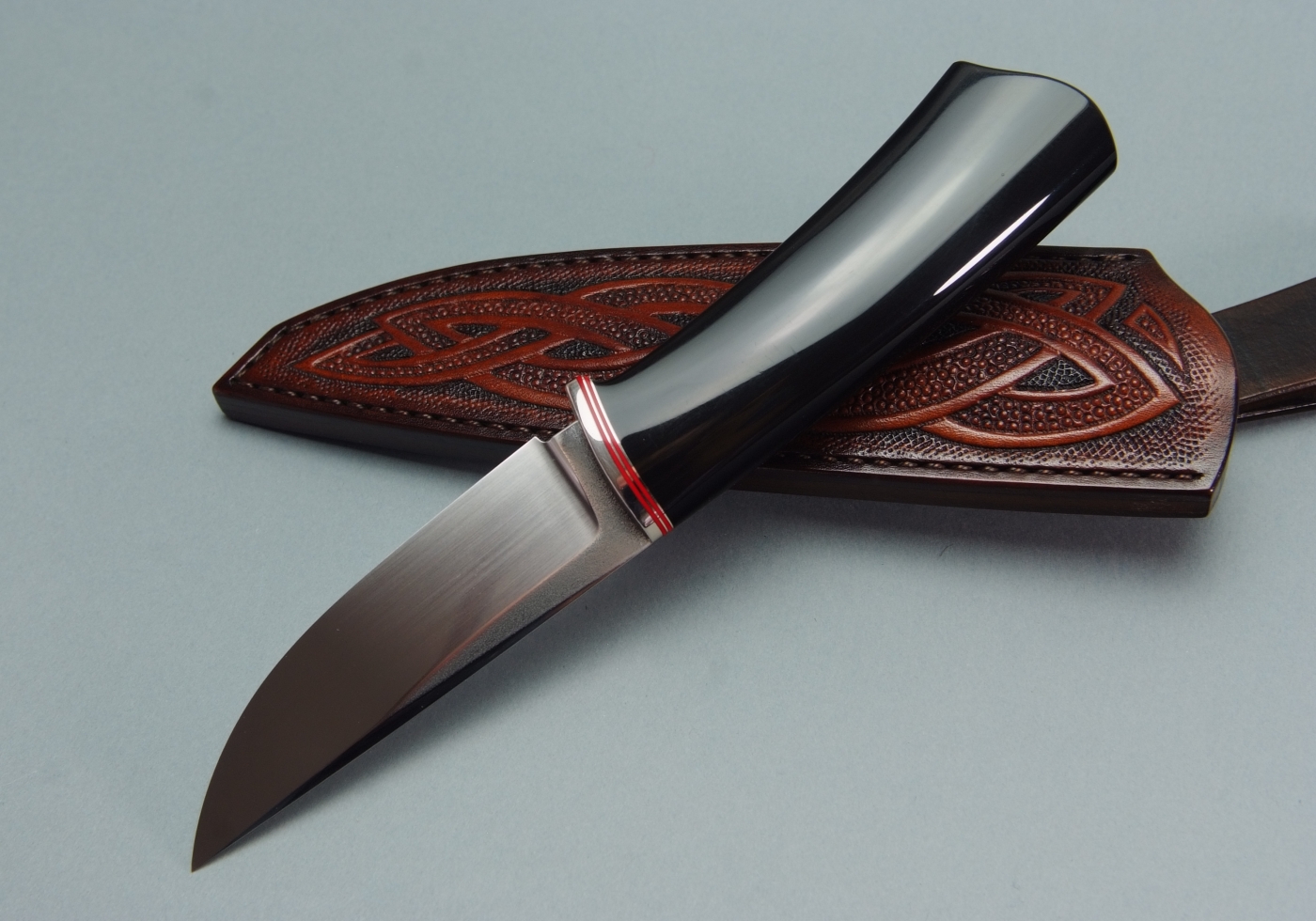

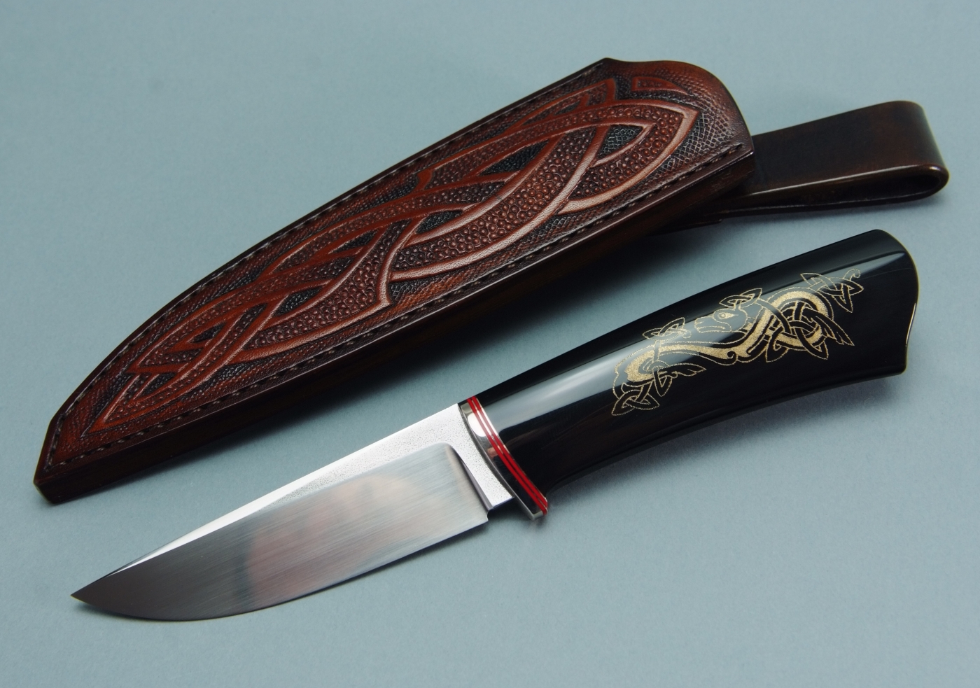

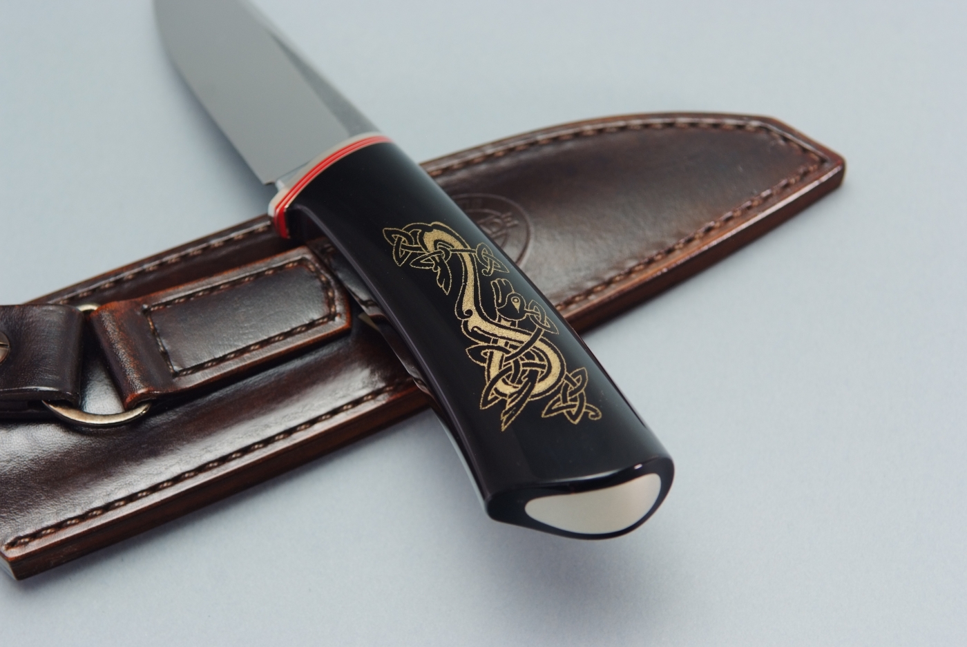

Nr.54 ,bendras ilgis 215mm, mano gamybos geležtė RWL 34 (grūdinta Tomo) , 105*29*4mm , 62HRc , išilginis satinas, scrimshaw . Rankena - melchioras, fibra , buivolo ragas , kiauryminis tvirtinimas . Dėklas iš augalinio rauginimo odos .

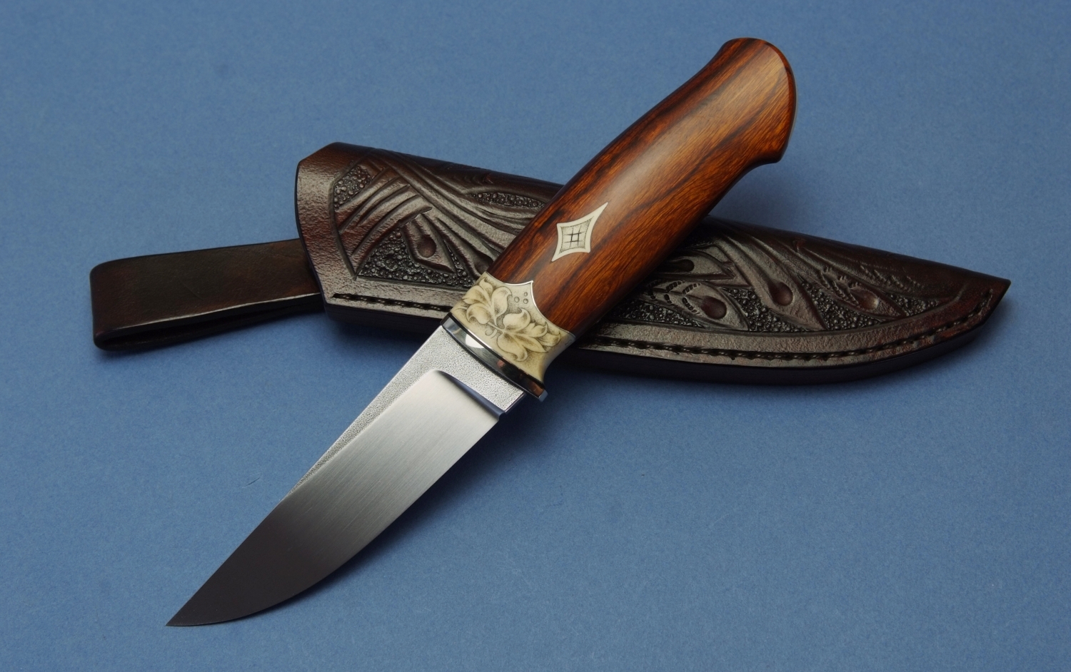

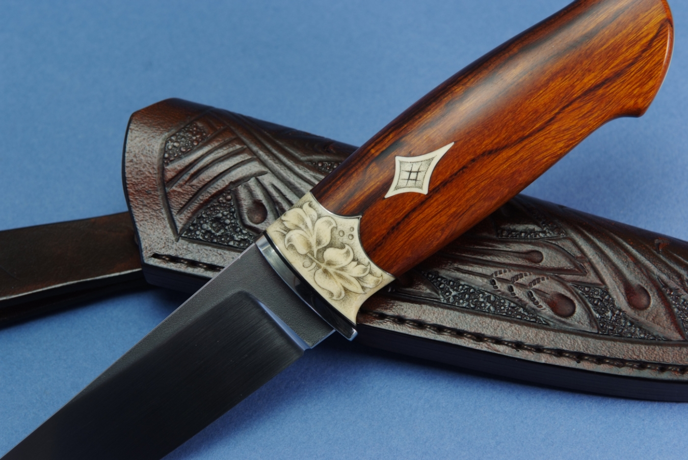

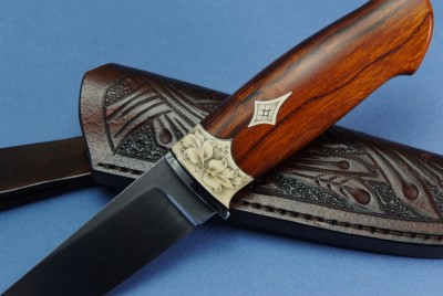

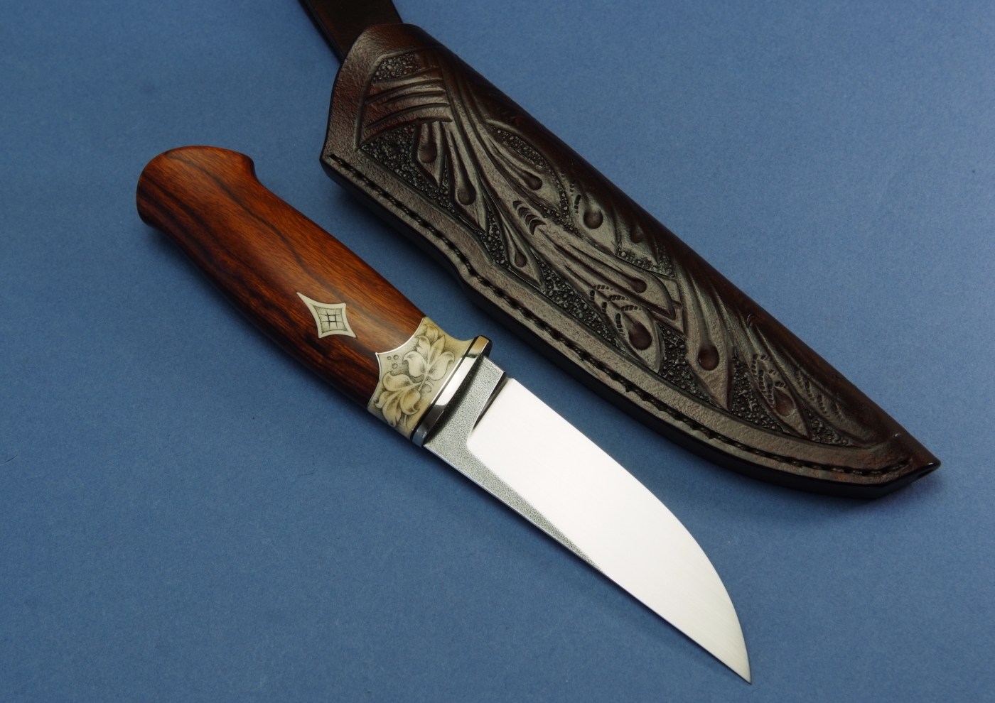

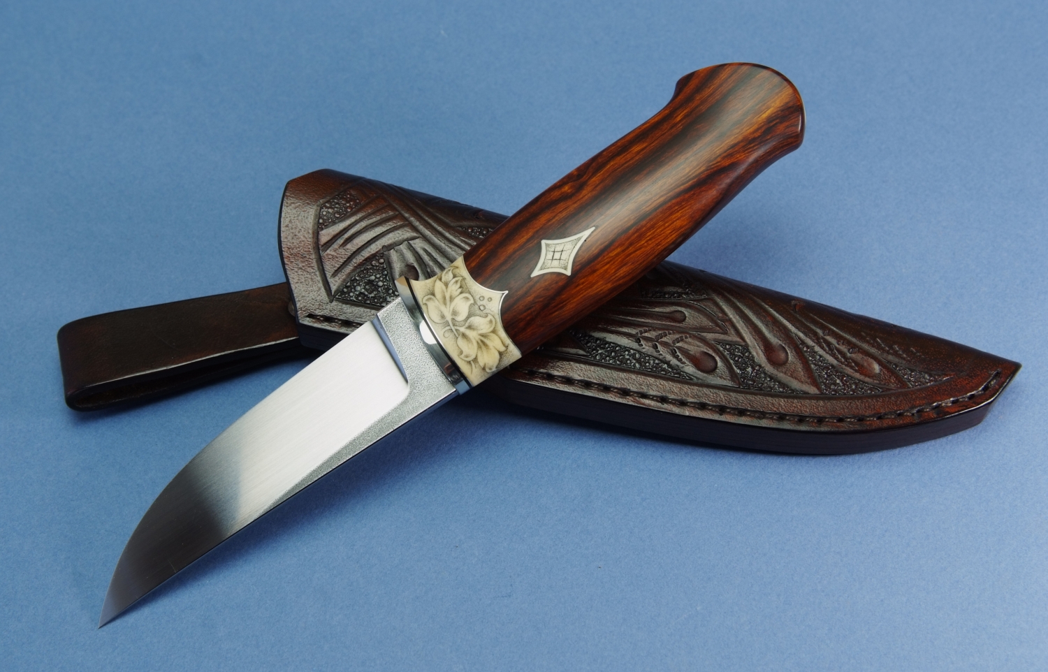

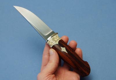

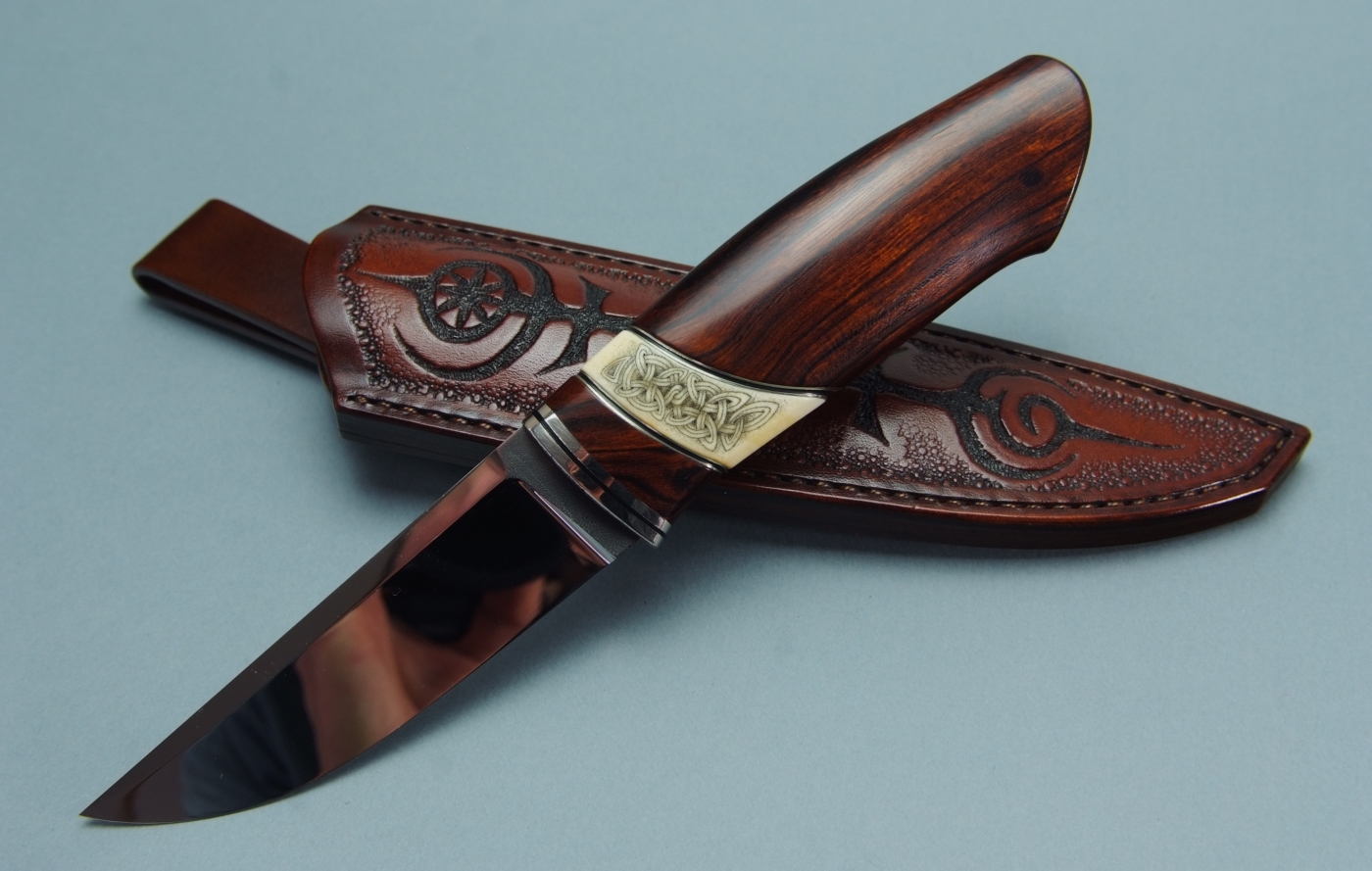

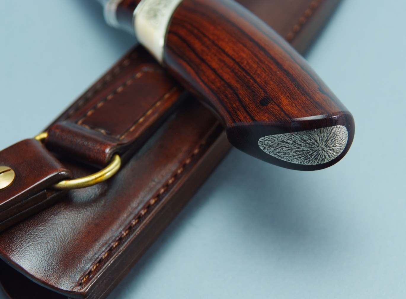

Nr.55 ,bendras ilgis 220mm, mano gamybos geležtė RWL 34 (grūdinta Tomo) , 110*29*4mm , 62HRc , poliruota . Rankena - melchioras, fibra , ironwood mediena ,mamuto iltis , scrimshaw, kiauryminis tvirtinimas . Dėklas iš augalinio rauginimo odos .

KAIP! Tas piesinys ant rago padaromas?
Ziauria graziai atrodo :liuks:

Teisingai Banginis parašė, prieš miegą tokius dalykus rodyti pavojinga. Visai neturi sąžinės :)
P.S. ant 54 peilio su buivolo ragu dar ir ant buoželės galėtų būti koks nors kringelis padarytas :)

Šitą peilį, dar be piešinio, parodoje čiupinėjom. Jau tada jis buvo nerealus... darbar iš viso tyliu :D
