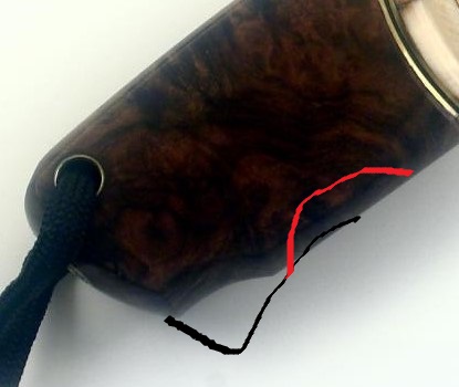

Šaunu, kad net meškerę susirasti norisi :) Dėl techninių detalių skeptikus norėčiau nuraminti. Pagrindiniai tokie gabaritai (+/-) perfrazuojant klasiką, yra moksliškai pagrįsti ir gyvenimo patikrinti. Palyginimui, puikiai užsirekomendavęs Mora modelis
https://morakniv.se/produkt/fishing-comfort-150/
Taigi Svajus puikia žino ką daro. Geležtės prieknė dalis labai patiko, manau daro peili labai funkcionaliu ir universaliu. Dėl dizaino įtakos šiukšlių surinkimui taipogi manau viskas ok. Tokiuose grioveliuose neturėtų kauptis ne tik žuvies atliekos, bet ir taukai, jei kartais žuvis pasitaikytų su kailiu ir keturiomis kojomis. Ir kaip buvo minėta už peilių priežiūrą, įskaitant plovimą baudos dar neįvestos. Tad manau ir gražu ir funkcionalu. Dėl ko būtų galima diskutuoti? Gal tik dėl rankenos galo, bet tai jau būtų kompromisas į kitą pusę. Einant link įprastesnio dizaino ir kažkiek gerinant ergonomiką, tačiau nuo originalumo tolstant. Vis gi, įvertinant , jog tos peilis jau yra ir sąvininką reprezentuojantis daiktas, palikčiau kaip yra.

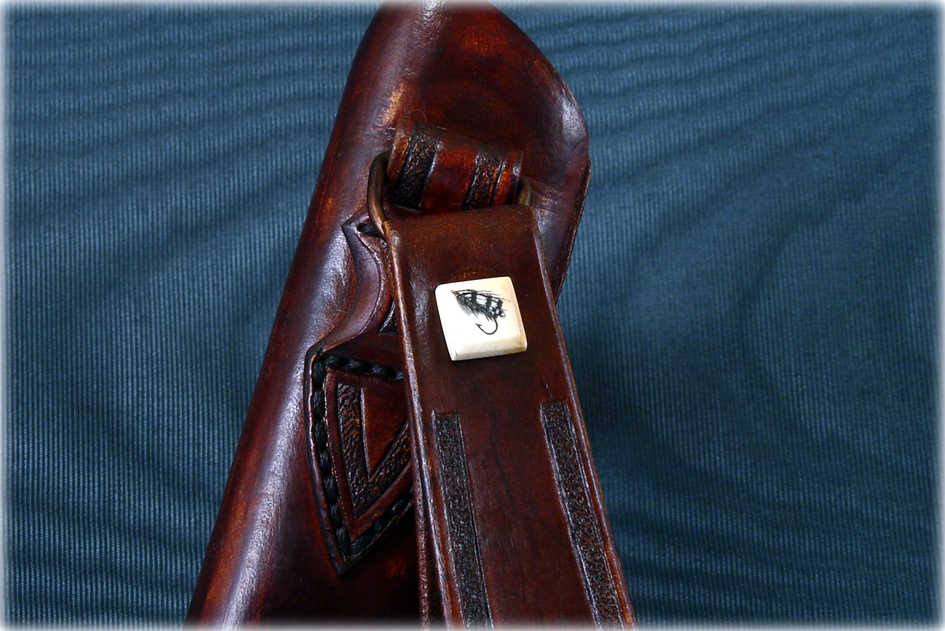

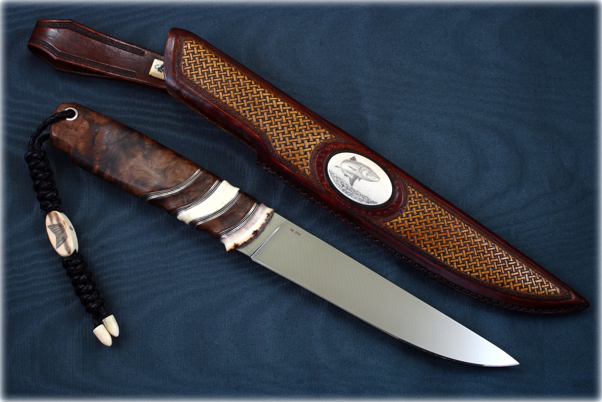

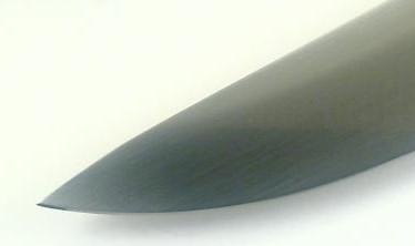

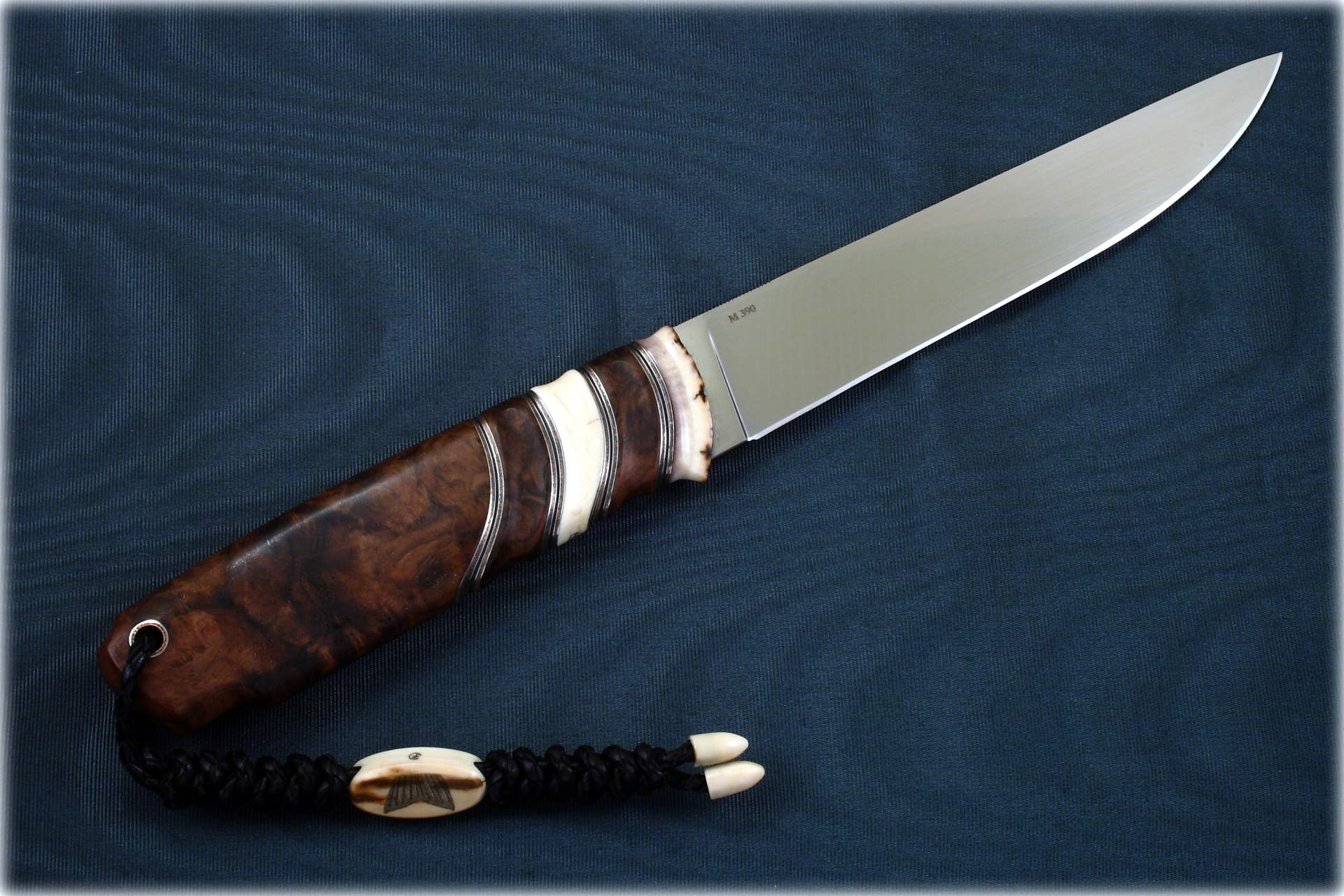

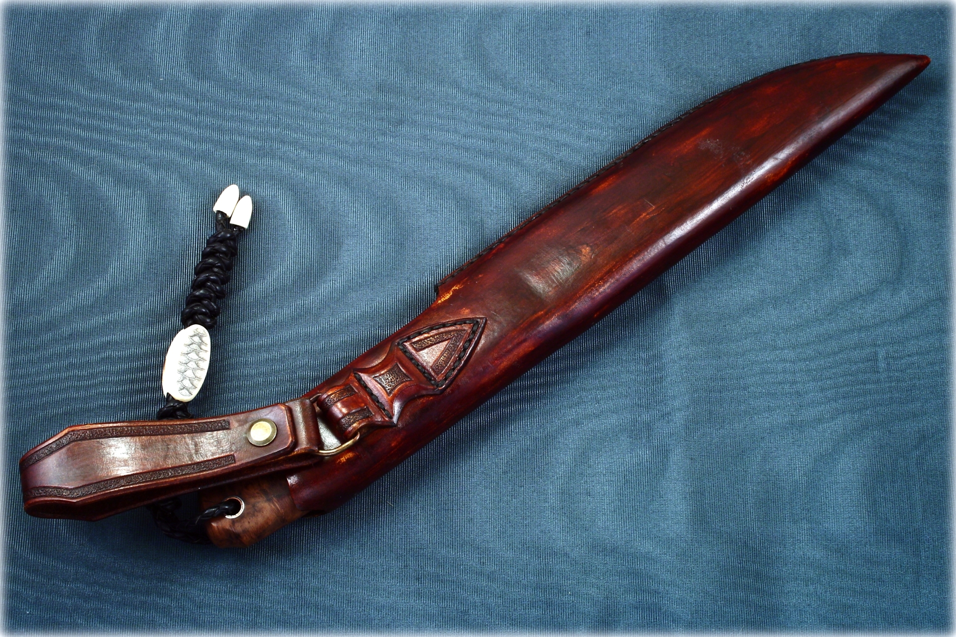

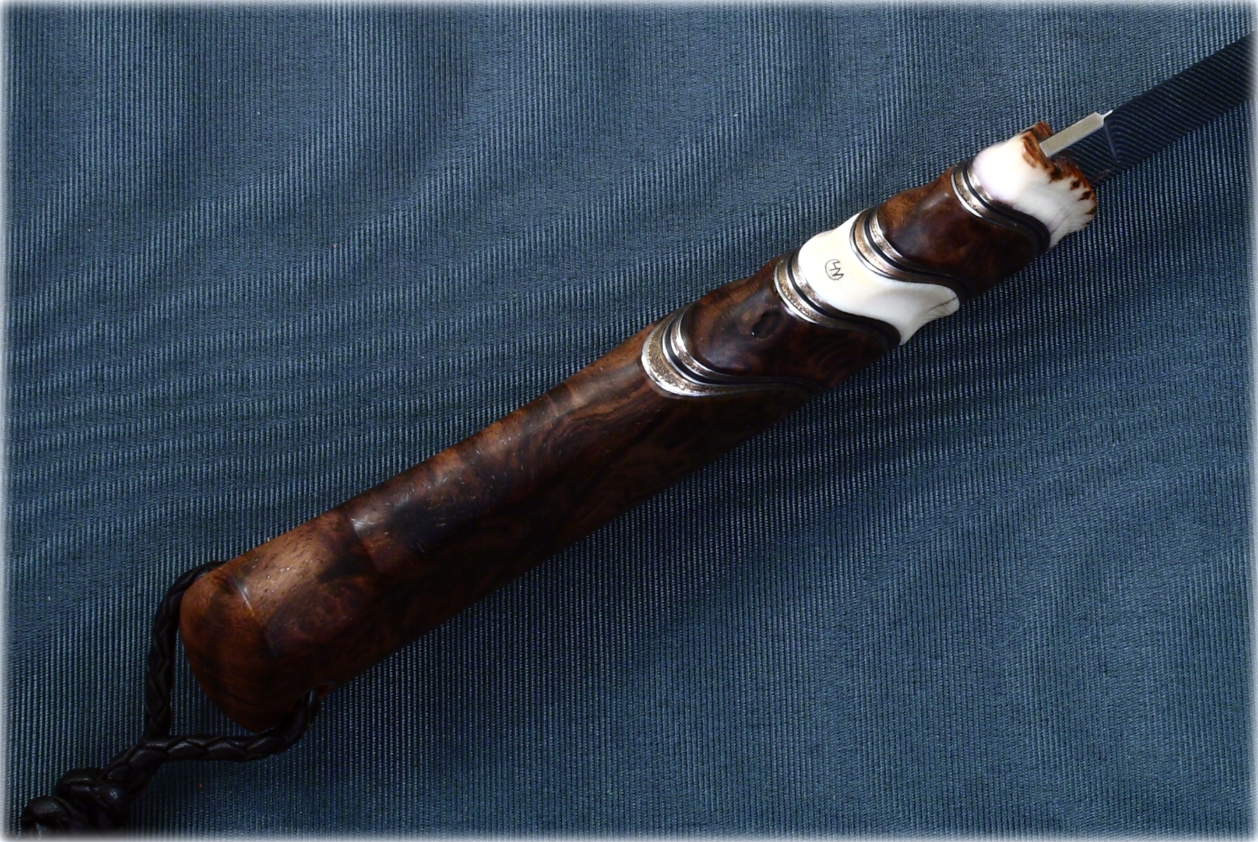

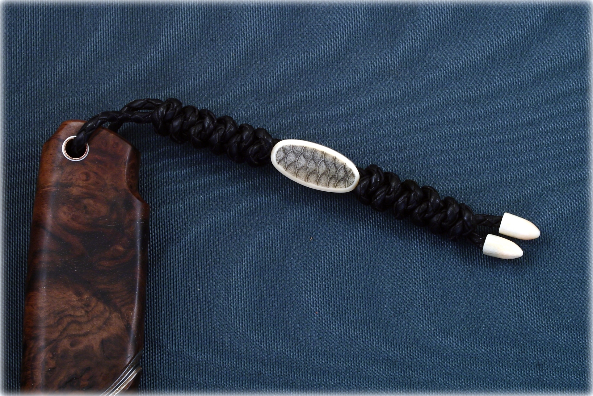

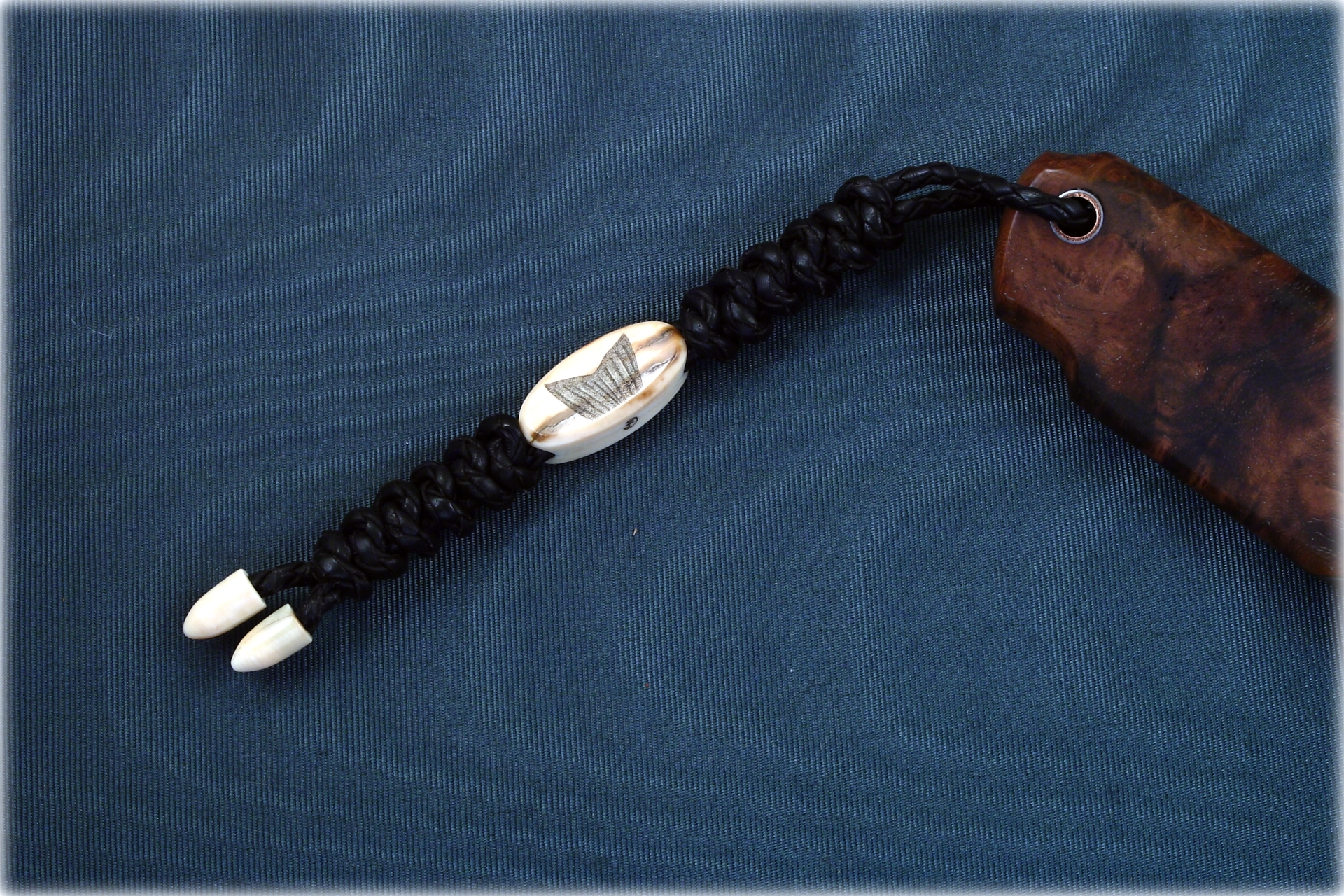

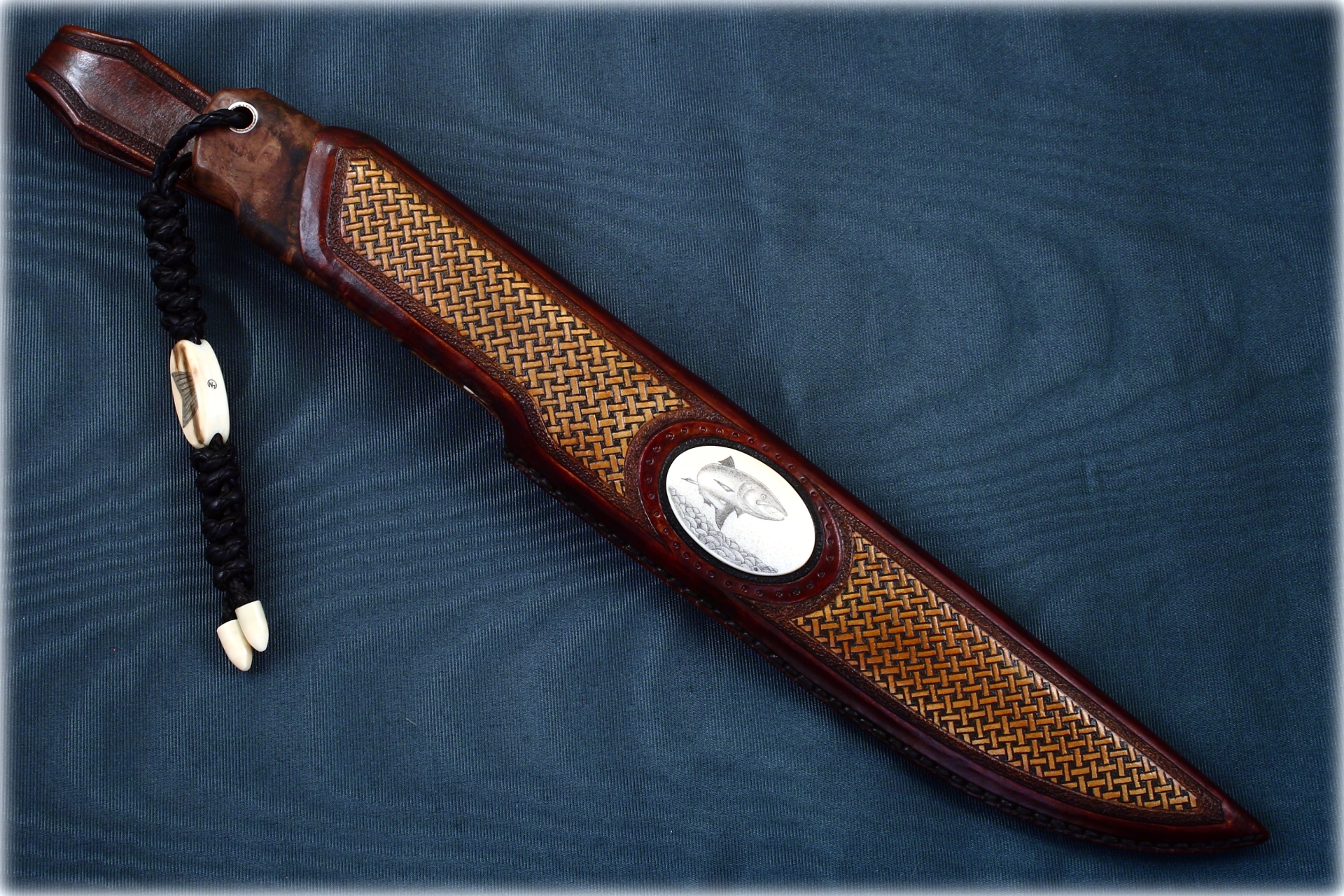

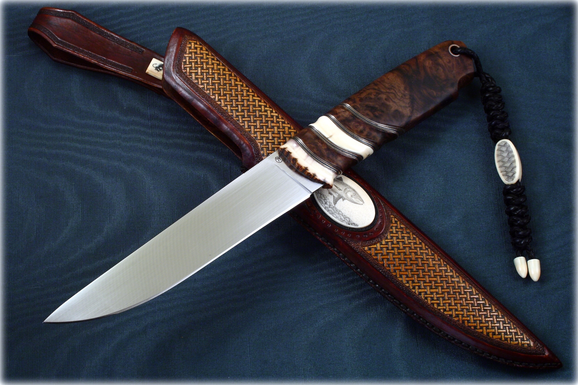

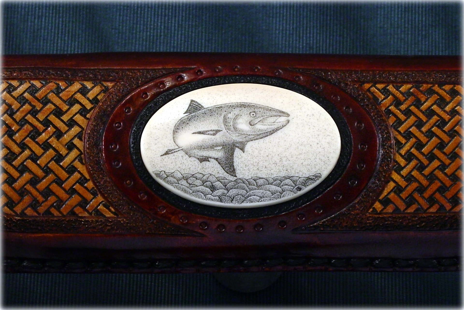

Nelabai produktyviu metu pabaigai pristatau:peilis nr.45 "Lasisa".Gelezte:ilgis 145mm,plotis 27,5mm,storis 2mm.Plienas-M 390,grudino Tomas(dekui jam).Kietumas 62 HRC.Rankena-mamuto iltis,stainles steel,varis,vulk.fibra,vidurinės Azijos riesuto gumbas(stabilizuotas).Deklas-naturalaus rauginimo oda.Foto Vlado(dekui jam).Dedikuojamas nepakartojamam gamtos reiskiniui-lasisu nerstui.Beje,Vilnieciai siais metais turejo unikalia galimybe stebeti savo akim si reiskini prie Belmonto kriokliu.

Liuks!
StandartinėParašytas: 2018-12-27- 22:20
Net lasisoms jis per-prabangus :liuks:
StandartinėParašytas: 2018-12-27- 23:58
Gražuolis :liuks2:
StandartinėParašytas: 2018-12-28- 8:37
superinis peilis!
