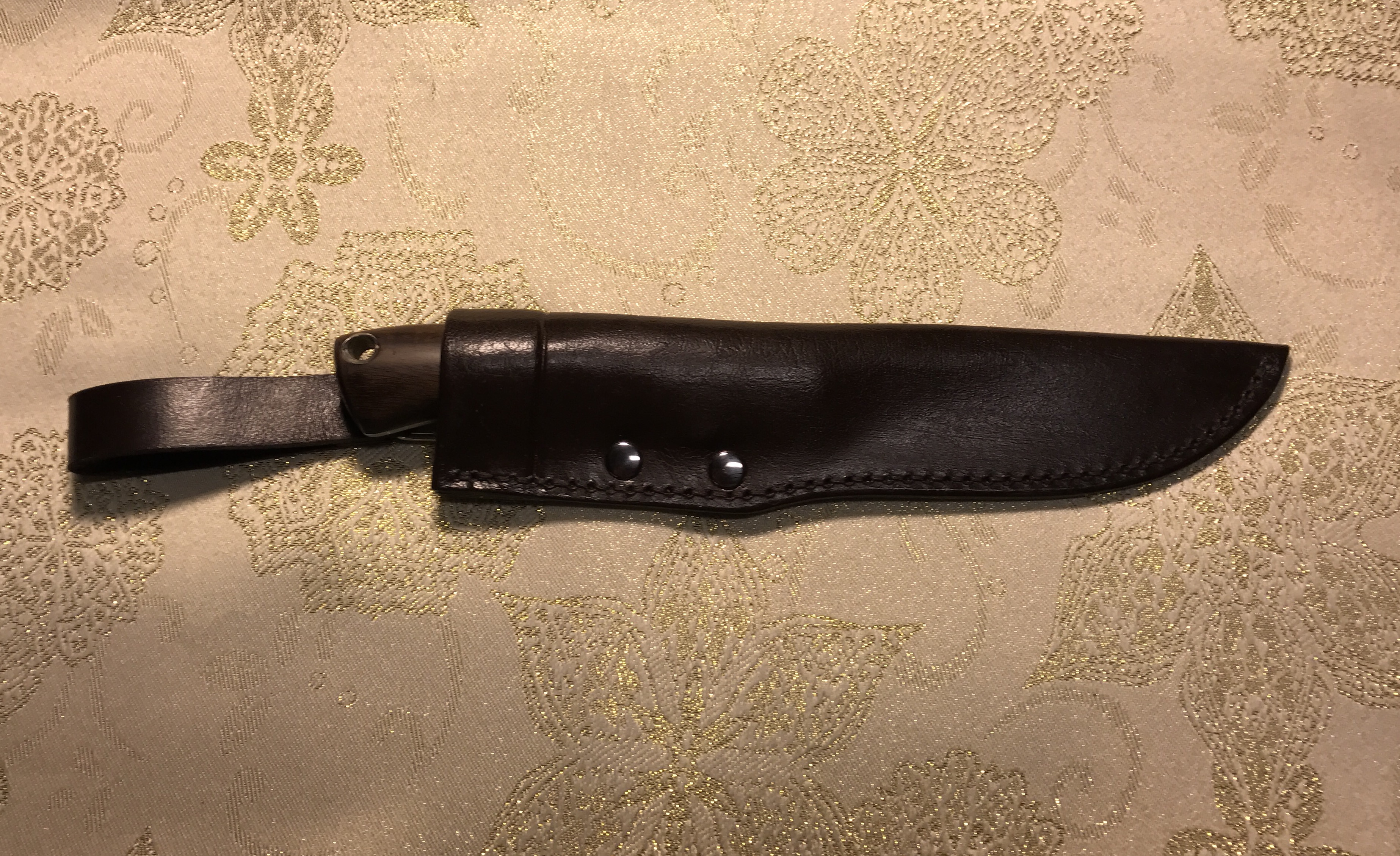

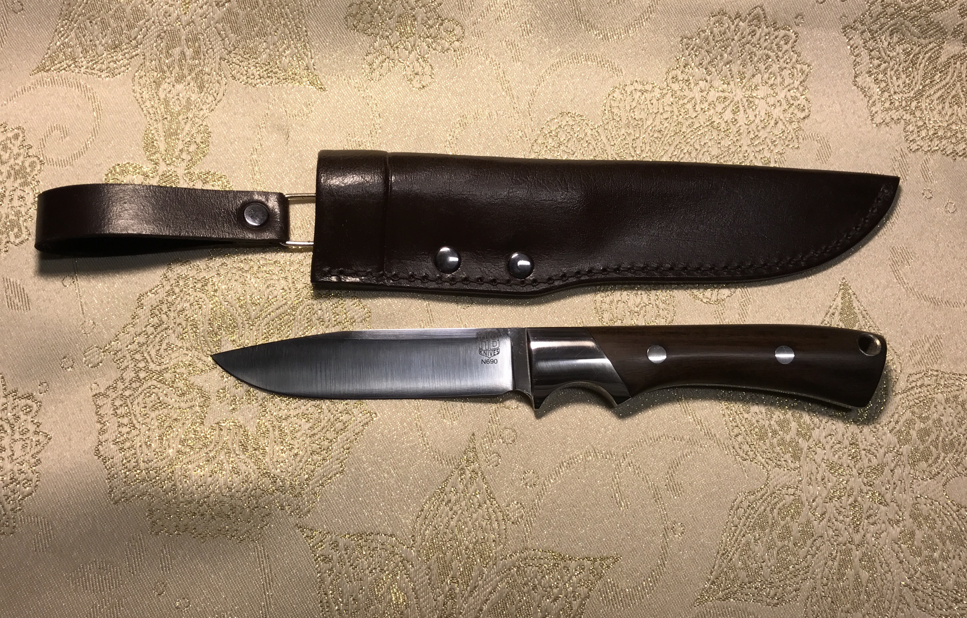

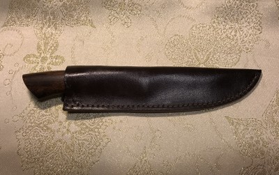

Man pirmosios labiau derėjo prie peilio stilistikos... 8(
O jeigu šitas dar patamsinti? Senosios kažkokios subliuškusios gavosi.
StandartinėParašytas: 2016-11-12- 23:25
Pranešimai: 163
Nerukau rašė:
Man irgi pirmosios labiau, bent jau iš nuotraukos. Antrosios labai masyvios, į jas norėtųsi stambesnio ir peilio. Dar vienas momentas - iš nuotraukos atrodo, kad šis peilis makštyse pasislepia visiškai... Ar patogu jį ištraukt..?

StandartinėParašytas: 2016-11-12- 23:56
Nerukau rašė:
Patamsinus būtų geriau, bet makštų stiliaus tai nepakeis, o nedera būtent stilius, todėl aš į senąsias dėčiau įdėklą kad nebūtų "subliuškusios".

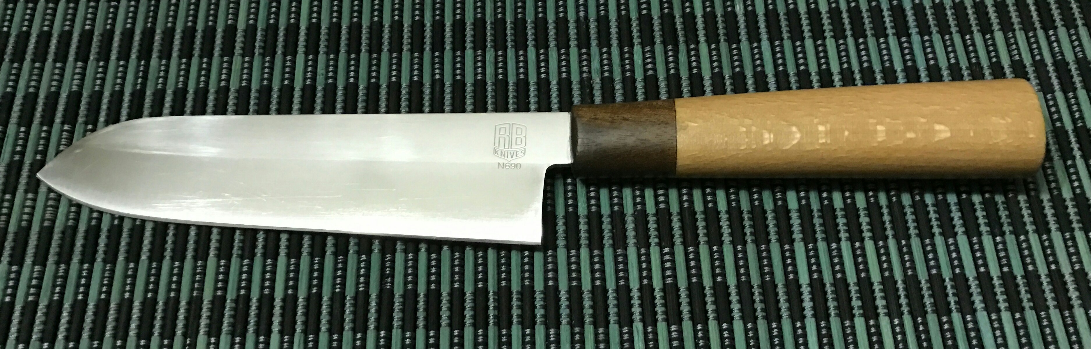

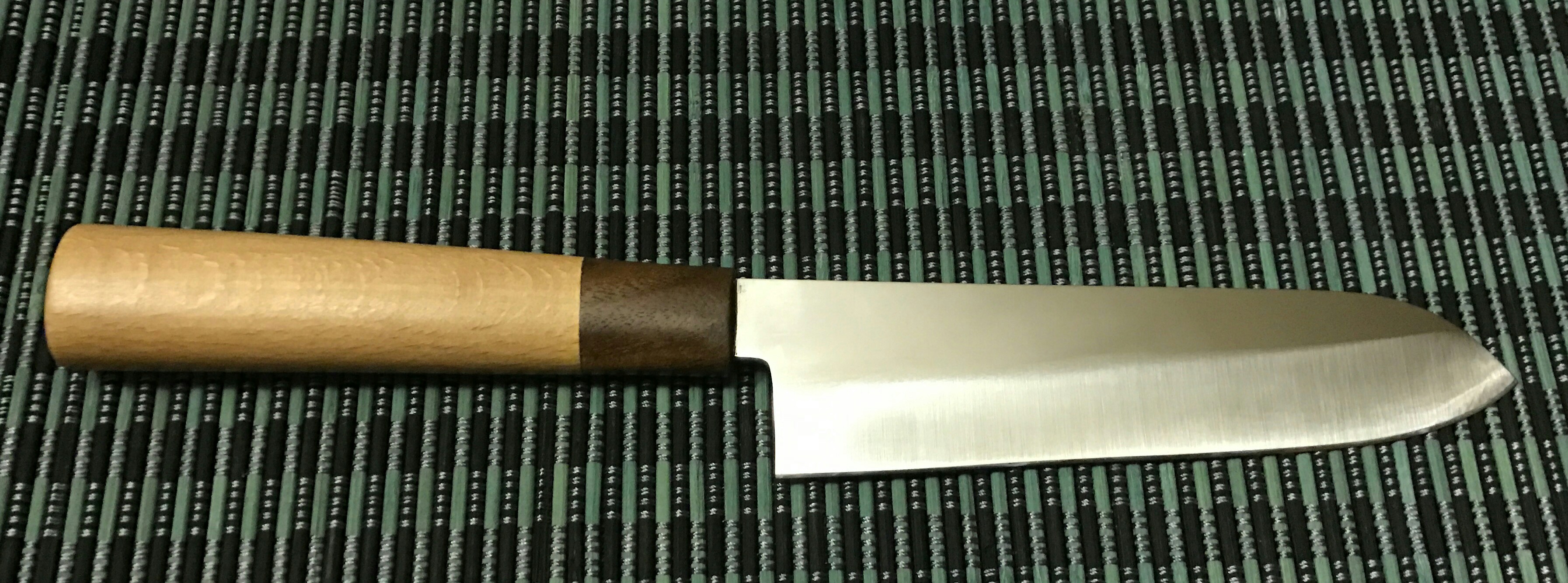

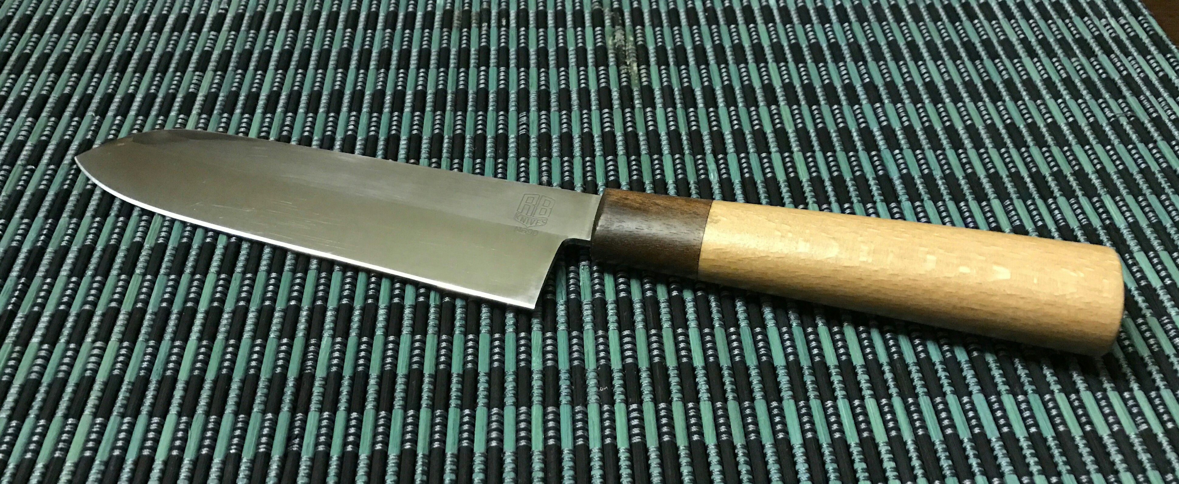

Sveiki, dar vienas virtuvinis
Geležtė N690, 150x38x3,2 mm, grūdino Tomas, kietumas 60 HRC. Ašmenys nuleisti per du kartus, nuo penties viršaus iki 1mm, ir nuo įkotės apačios iki 0,35mm, užgalandimnimas 34 laipsnių, įkotė įleista į kotą 88 mm.
Kotas riešutmedis ir bukas, ilgis 118 mm.

Kritikuokite :)
StandartinėParašytas: 2016-12-04- 20:36
Peilis geras. Fonas nuotraukos tokiam simpatiškam peiliui netinka :D Aišku su tokiu plonu suvedimo ir tokiu plienu pjaus fantastiškai, bet ar nebūs kiek gležnokas, jei pjaustyti ne tik daržovės?
StandartinėParašytas: 2016-12-04- 20:54
mahelad rašė:
Visus atsakymus apie darbines peilio savybes bus įpareigotas duoti užsakovas, šefas- mėgėjas :-D. O, šiaip jau, 0,35 mm nėra jau taip mažai virtuviniam peiliui :/ .
O, dėl fono, tai tu 100% teisus, vis dar eksperimentuoju su fotografavimu, ir man nelabai sekasi 8( kolkas
StandartinėParašytas: 2016-12-04- 20:55
Labai liuks! tikras japonas :)
Suleisti gali ir ploniau, su tuo viskas ok. Kas klius - tiesi ašmenų dalis. Šioks toks radiusas turi būti per visą ašmenų ilgį. Netgi jeigu pjaustysi ant idealiai tiesios lentelės, pjovimas gaunasi nemalonus, perpjovus daržovę pajunti tokį labai nemalonų dungtelėjimą :-) Sunku paaiškinti, papjaustyk pamatysi :-) Užtenka palenkti ašmenis bent 1-2mm ir viskas pasikeičia.
StandartinėParašytas: 2016-12-04- 21:04
Nerukau rašė:
Kritikuokite :)
Nelabai yra ką kritikuoti. +1
Gal tik priekinė rankenos dalis iš riesutmedžio nelabai praktiška, nes ta vieta dažniausiai kontaktuoja su drėgme ir "vaikšto". Japonai toje vietoje deda žiedą (katsura) iš rago ar plastiko, o ne atskirą dalį. ;)
StandartinėParašytas: 2016-12-04- 21:09
Paaiškinai labai suprantamai, ačiū, kitame "projekte" pasitaisysiu :)
StandartinėParašytas: 2016-12-04- 21:40
Priekinei daliai planavau panaudoti Tomo duotą juodmedžio gabaliuką, tas būtų tikrai praktiškesnis pasirinkimas, ir atrodytų geriau, IMHO. Tačiau, pradėjęs šveisti, pastebėjau daug mažų įtrūkimų, todėl teko pasirinkti tai, ką turėjau tamsiausio. Impregnavau tikrai sąžiningai :) .

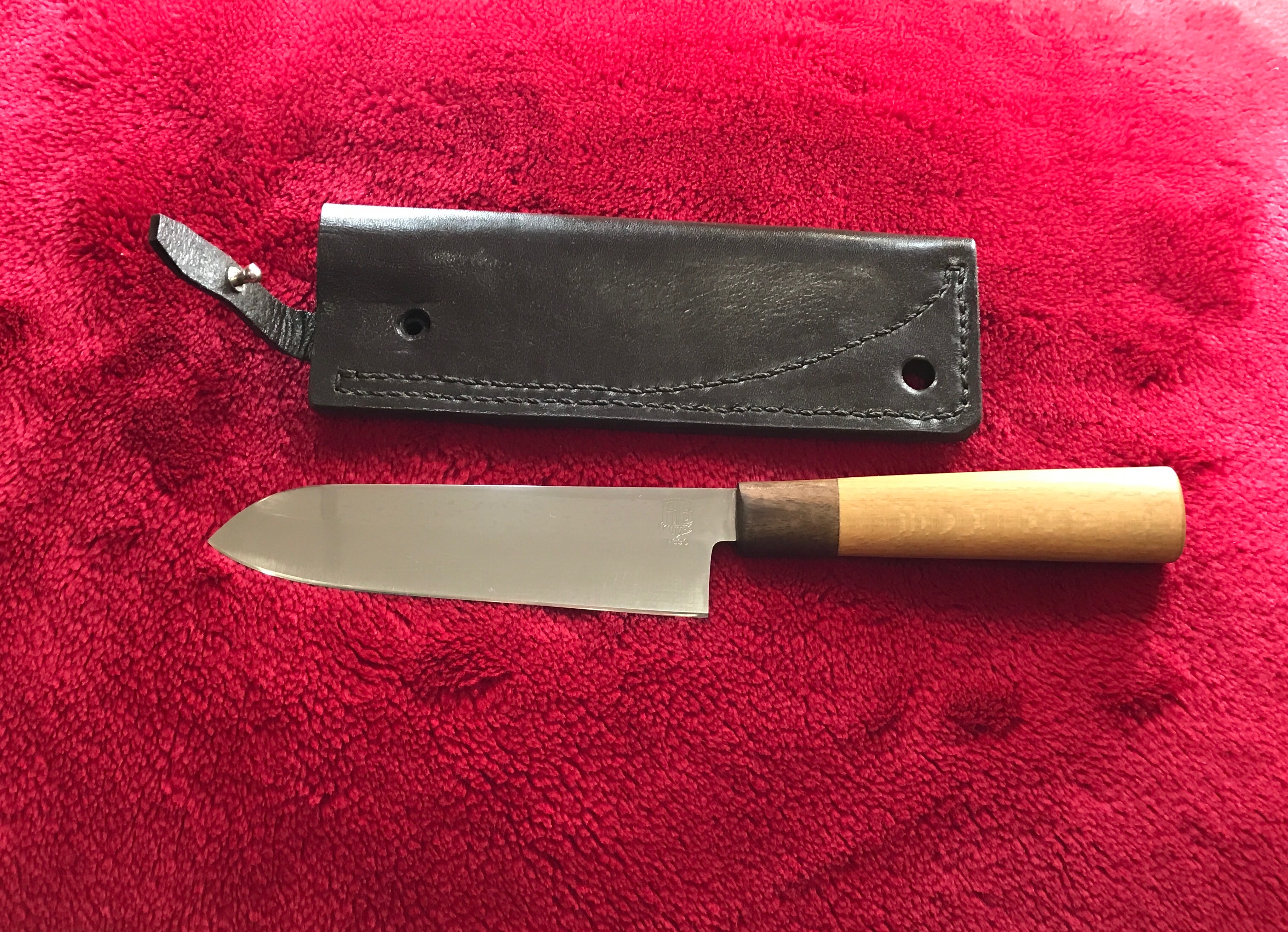

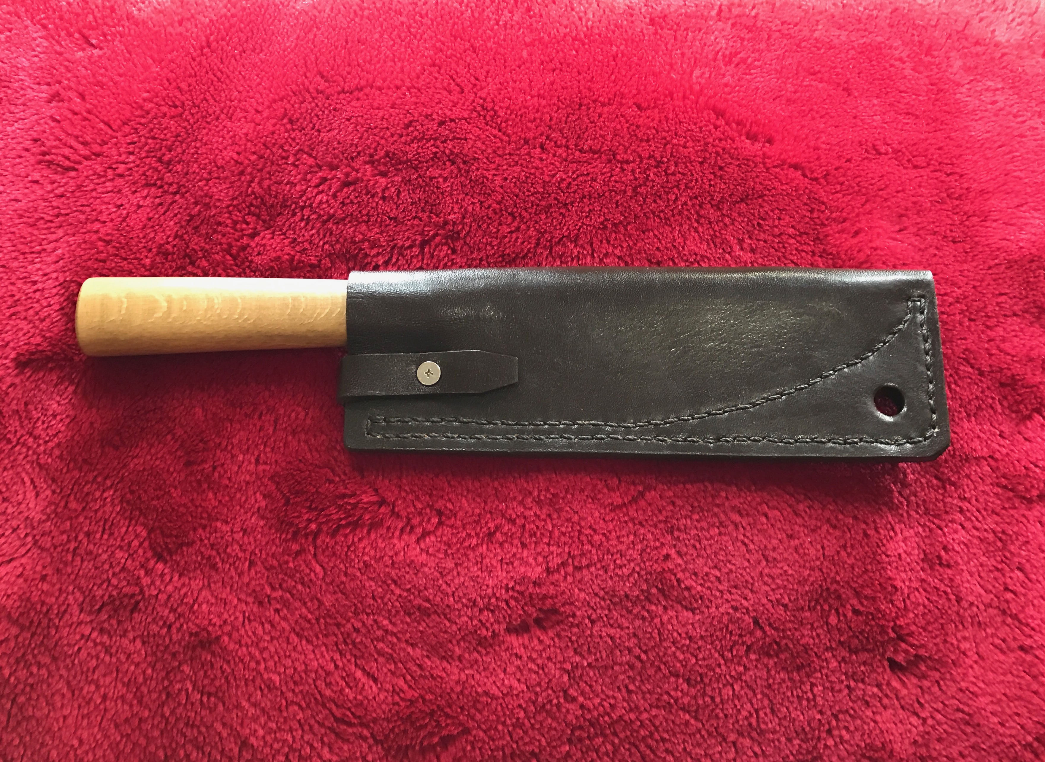

Pagal Lino rekomendaciją, "išlenkiau" ašmenis, pjovimas gavosi tikrai smagesnis, ačiū :bravo: ir makštis sumeistravau :)
C10E694C-97B7-4DF2-A8F1-80C0B53F1FAC.jpg [ 1.82 MiB | Peržiūrėta 12259 kartus(ų) ]
DA8A3EA0-2E7A-47D9-9093-1AFCC83B96C0.jpg [ 2.26 MiB | Peržiūrėta 12259 kartus(ų) ]
Nuotraukų foną irgi pakeičiau :)

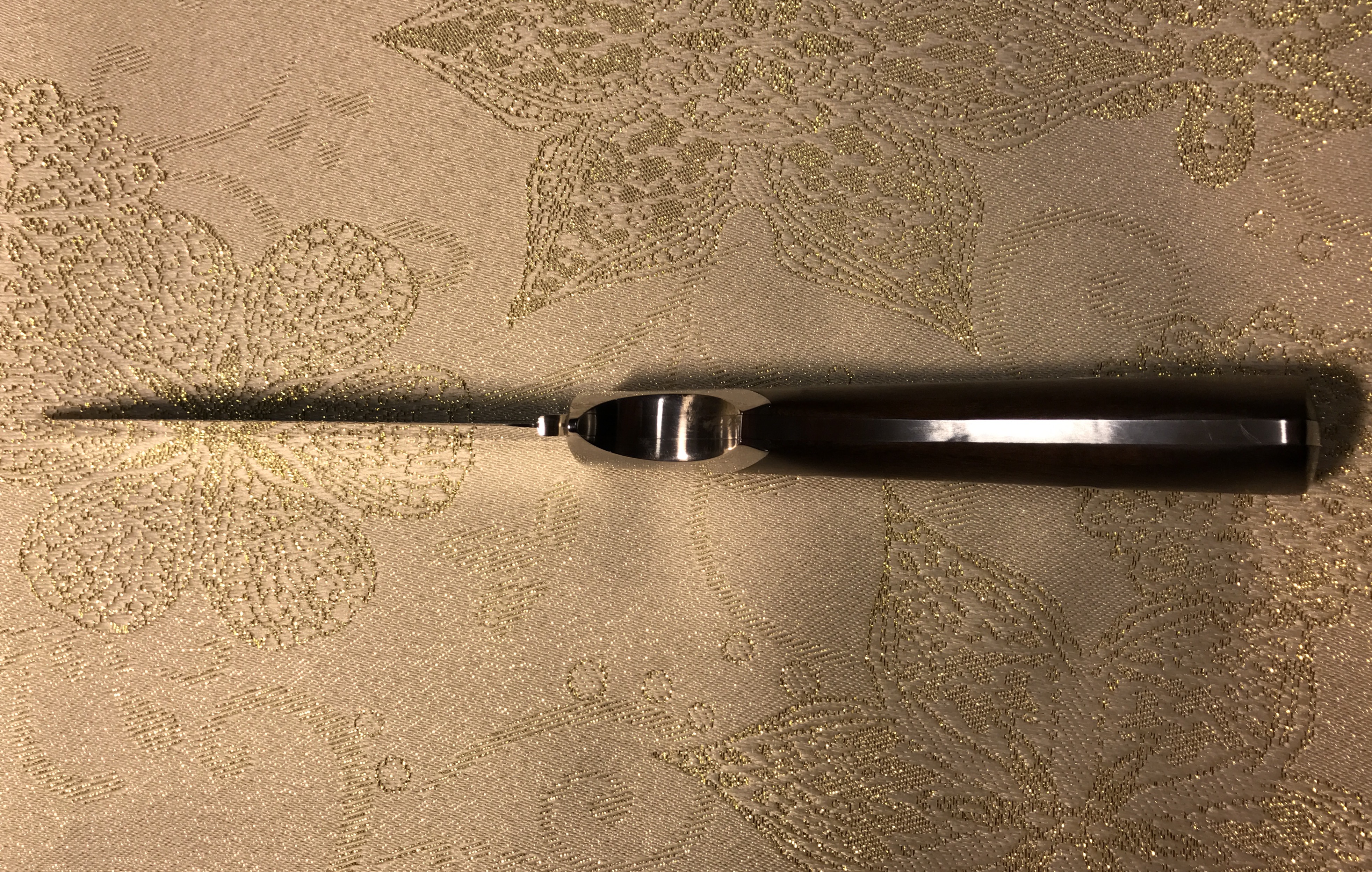

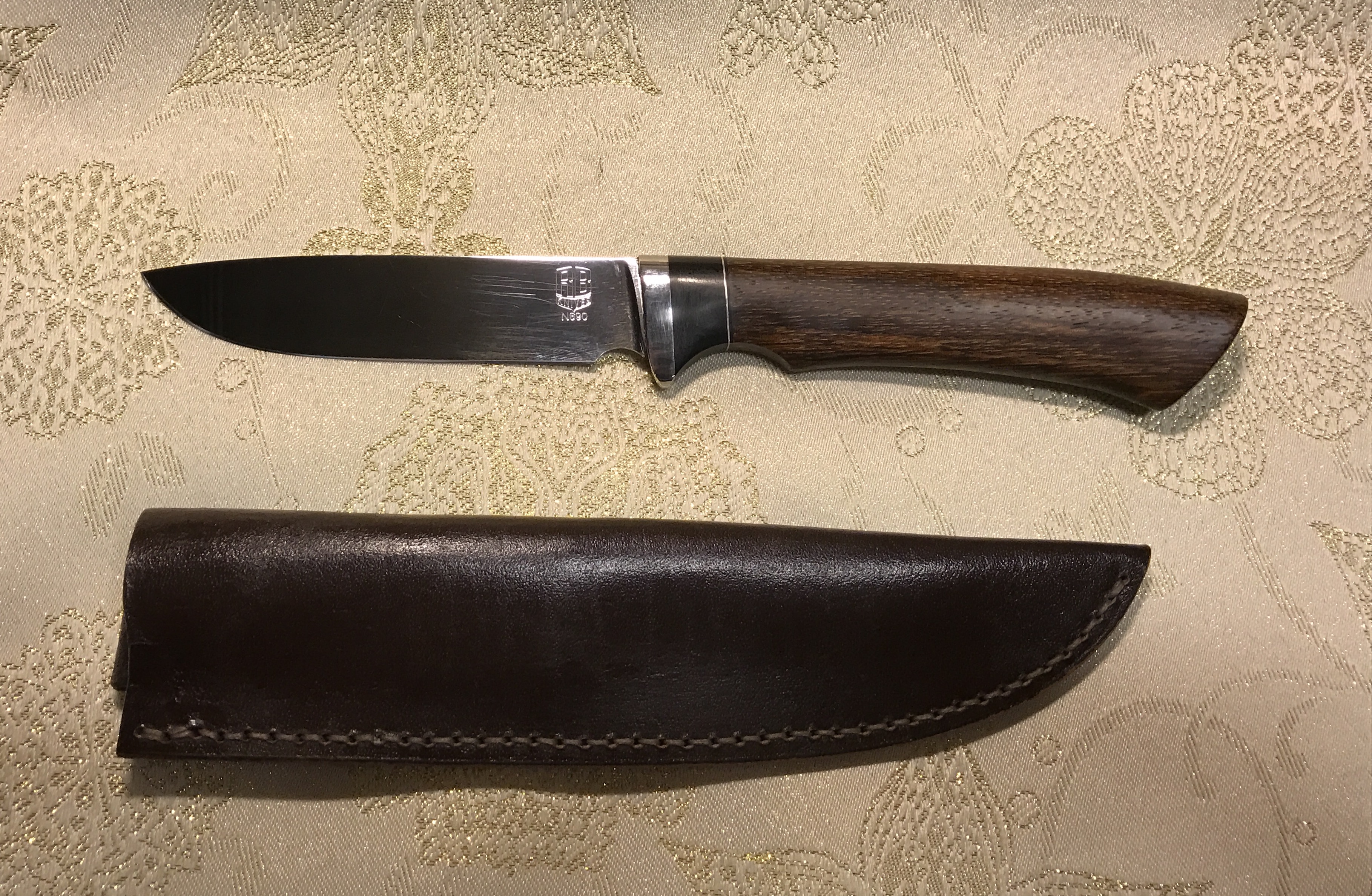

StandartinėParašytas: 2016-12-18- 0:27

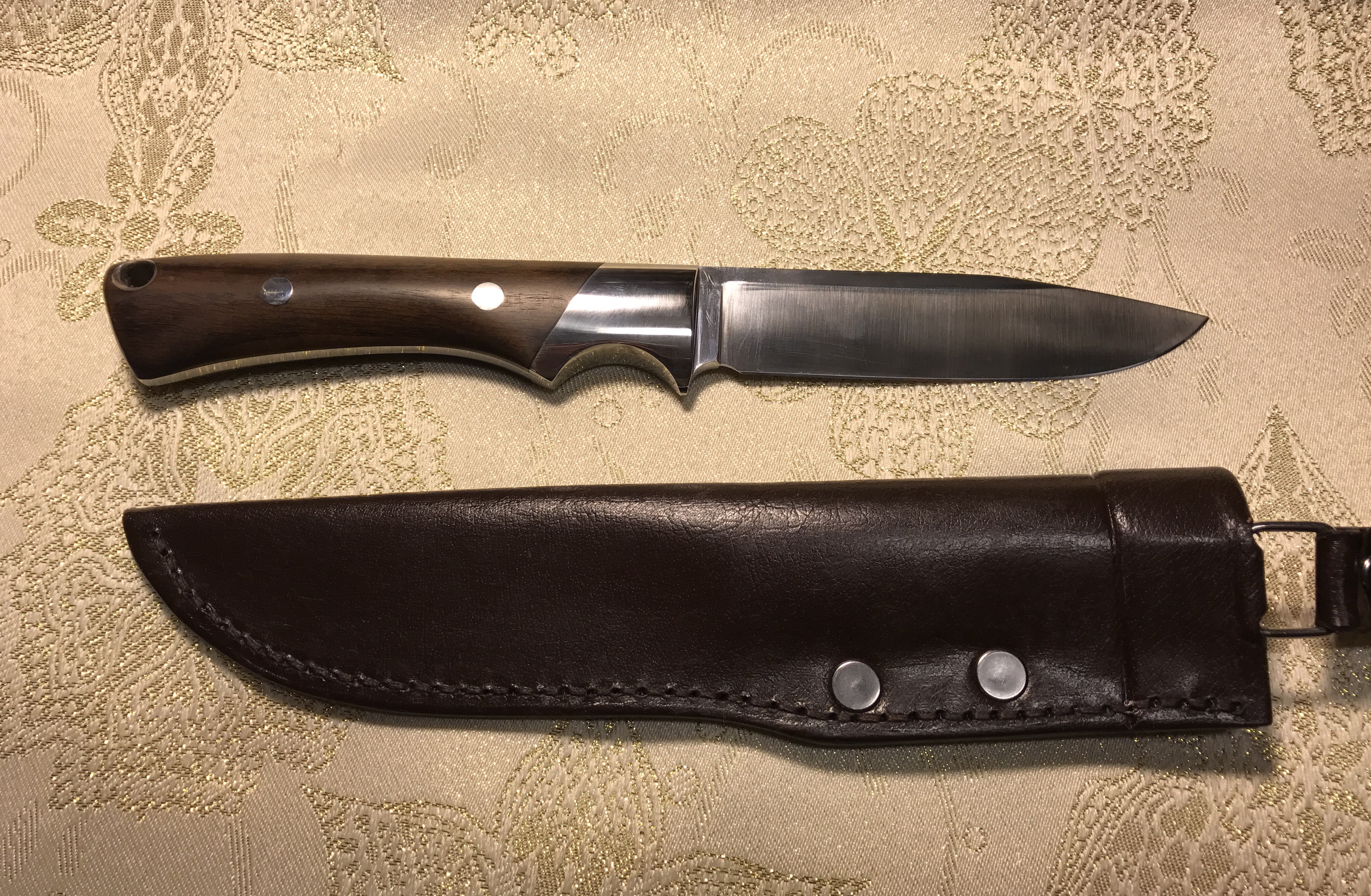

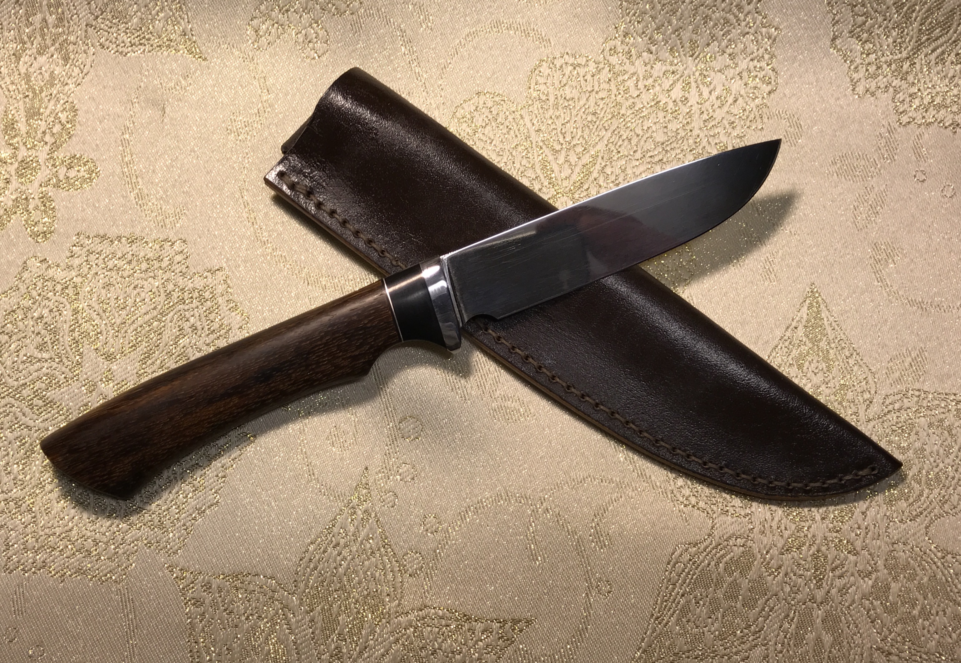

Nutariau prieš kalėdas padaryti ataskaita :) . Du peiliukai:
1 Geležtė N690, 102x22,5x3,1 mm; kietumas 60 HRC, grūdino Tomas.
Kotas SS, juodmedis, zebrano, įkotė įleista į kota 75 mm, koto ilgis 120 mm.
Makštys natūrali oda.

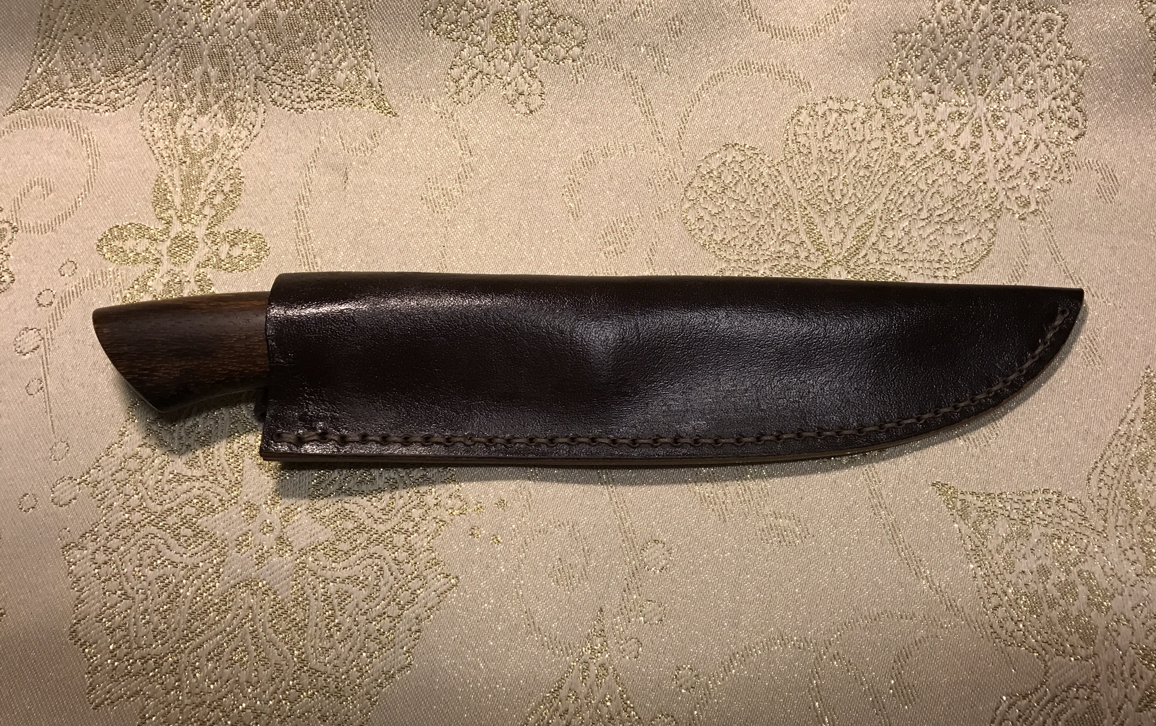

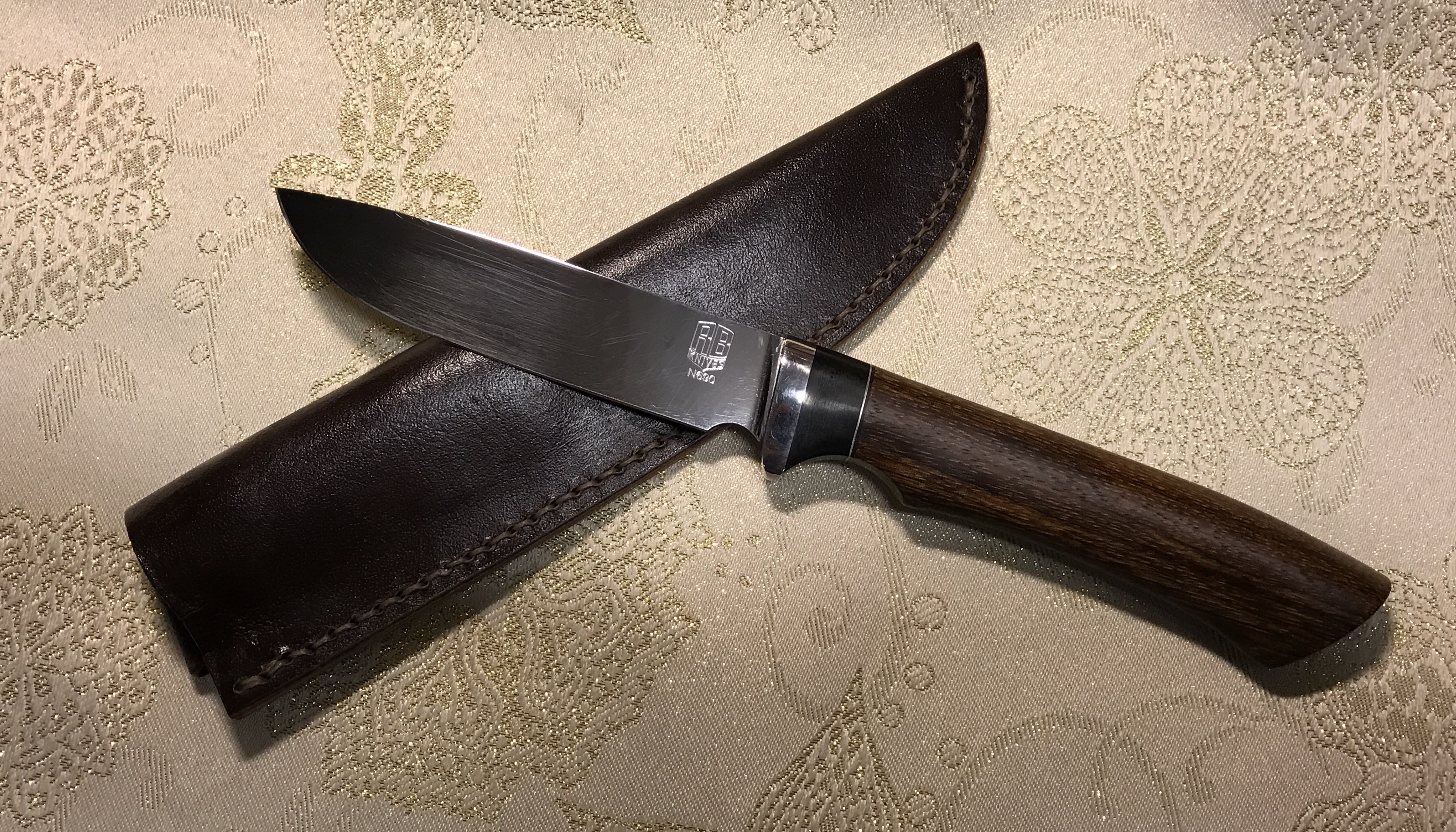

StandartinėParašytas: 2016-12-18- 0:58

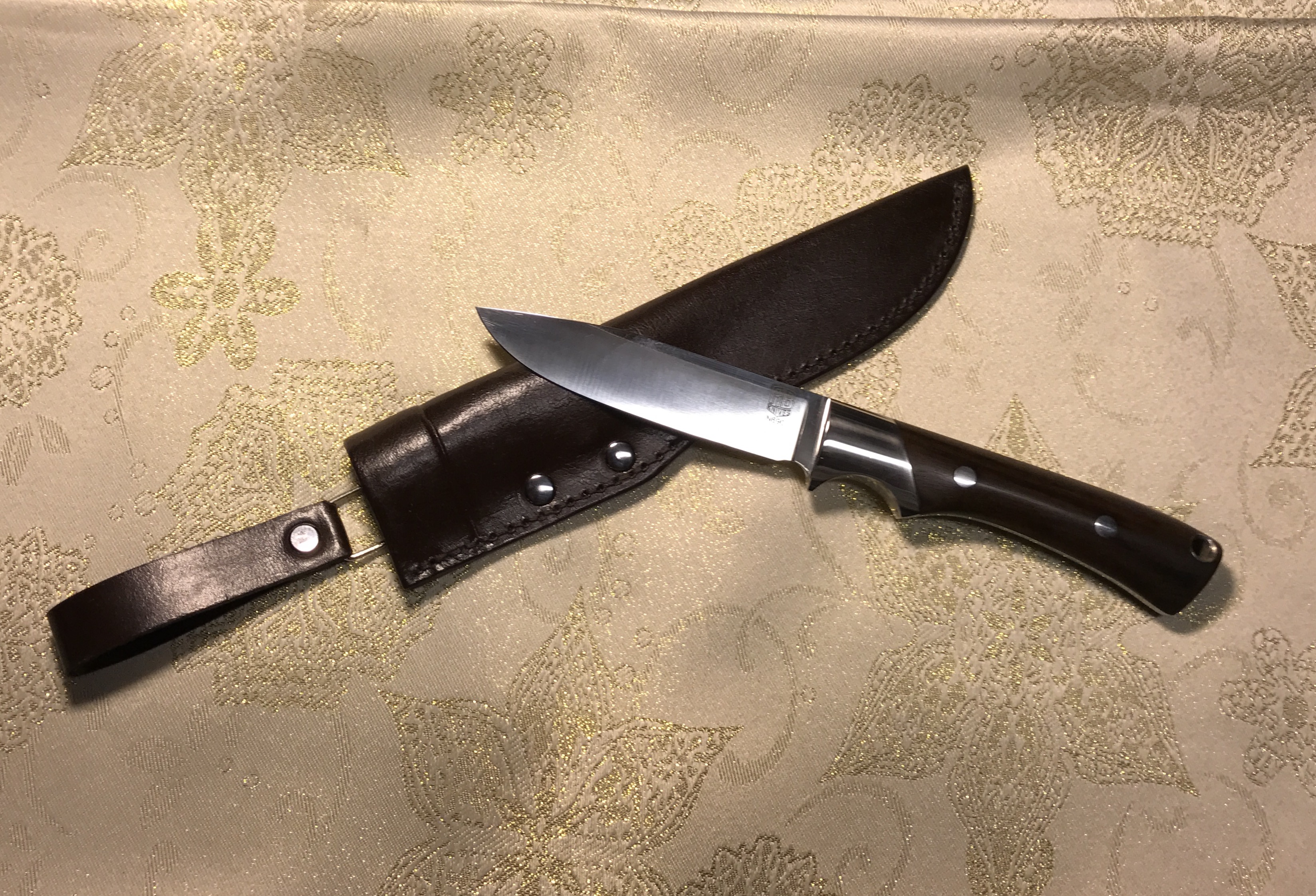

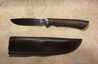

2 Geležtė N690, 106x23x3,2mm, kietumas 60 HRC, grūdino Tomas.
Kriaunys SS, riešutmedis, kriaunu ilgis 117 mm.
Makštys natūralios odos.

Atsiprašau už siaubinga nuotrauku kokybe 8( , tikiuosi išmokti :)

Abu neblogi. Gal tik vizualiai "kliūna" kiek per daug iš apačios suplonintos rankenos. Ypač antrojo. Bet kaip sakoma: to kas nuimta - jau nepridėsi. (c)
