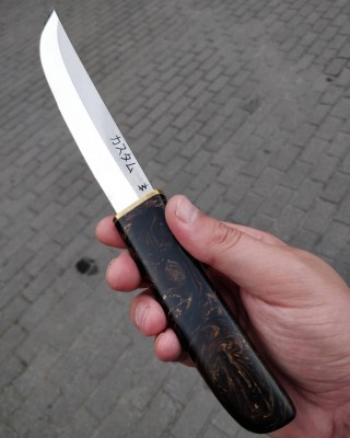

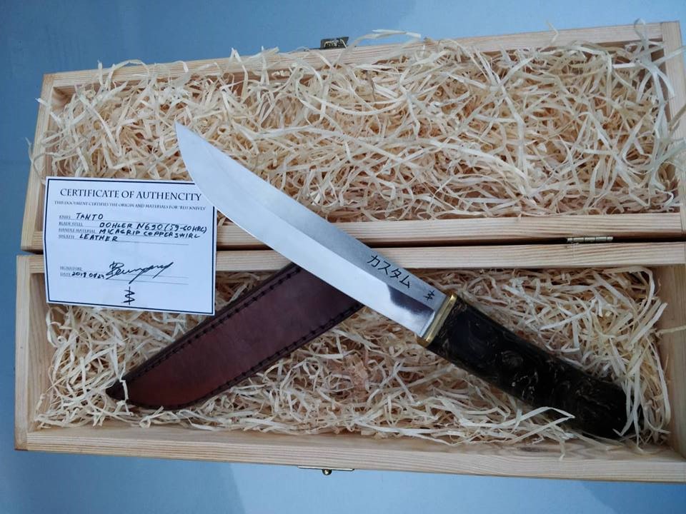

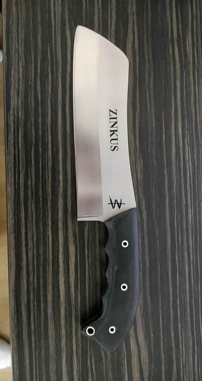

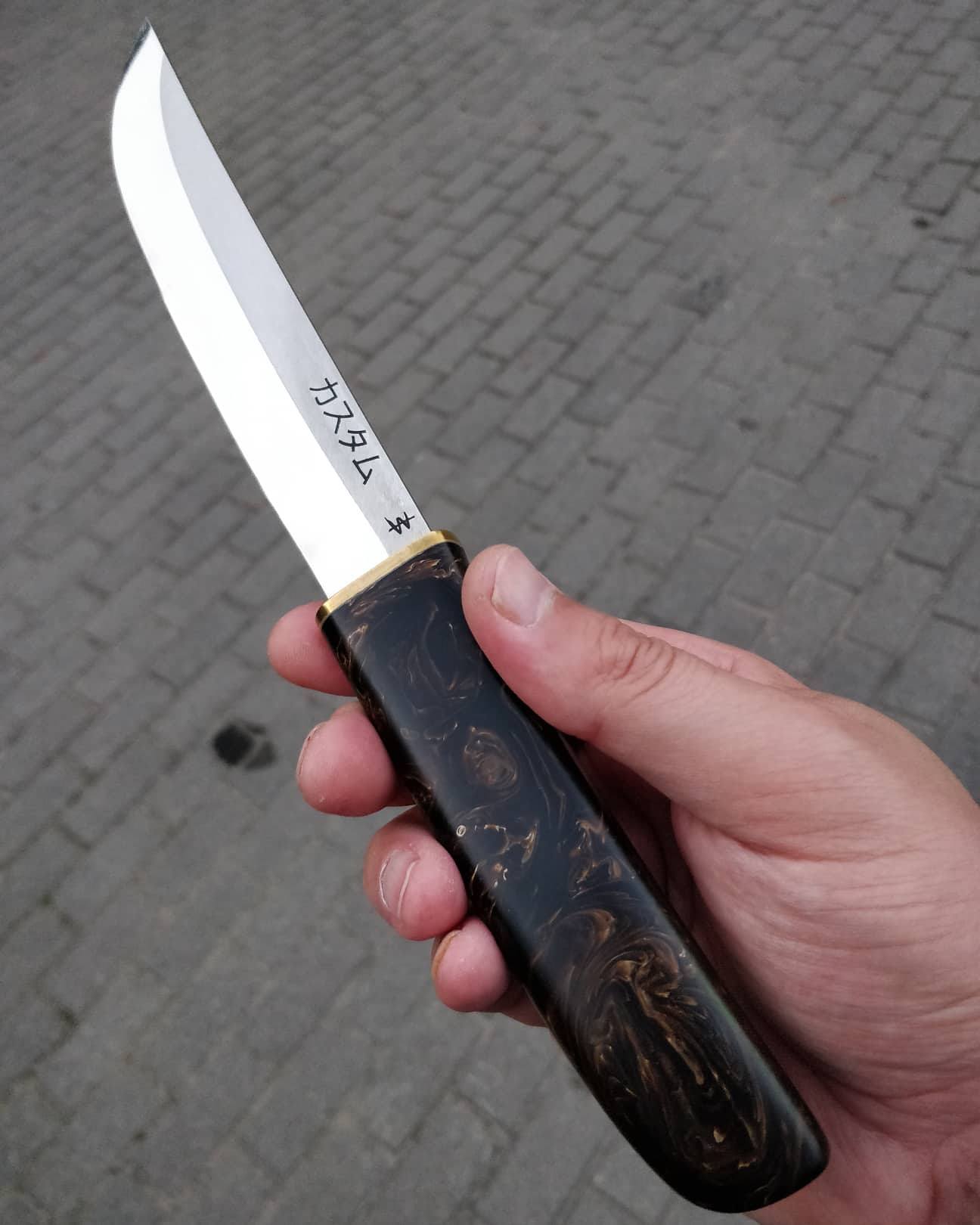

Sveiki, senokai besirodziau. bet noriu, kad nepamirstumet. vis dar dirbu ir darau :) nuotrauku geru neturiu, bet pora idedu is paskutiniu.
nr. 12 machetes brolis machetukas, plienas K110 (d2) bendras ilgis 30 cm, rankena micarta, geleztes storis 6mm, grudinta iki 56-57
nr. 13 tanto, plienas n690, bendras ilgis 29 cm, rankena micagrip copper swirl (rekomenduotina medziaga), gelestes storis 3.5, grudinta iki 59-60

beu rašė:
Be komentarų +1
beu rašė:
Gamybos prasme gerai +1, bet elementų dizainas - "kakofonija" 8(

beu rašė:
Be komentarų +1
beu rašė:
kai uzsakovas lenku tautybes pilietis ir jam patinka ausko spalvos ir japonu stiliaus peiliai - tenka suktis :)

beu rašė:
Tuomet aišku. :ok:

Mačetukas :liuks2:
Tanto, mano nuomone, nelabai tanto, nors padarytas tikrai tvarkingai

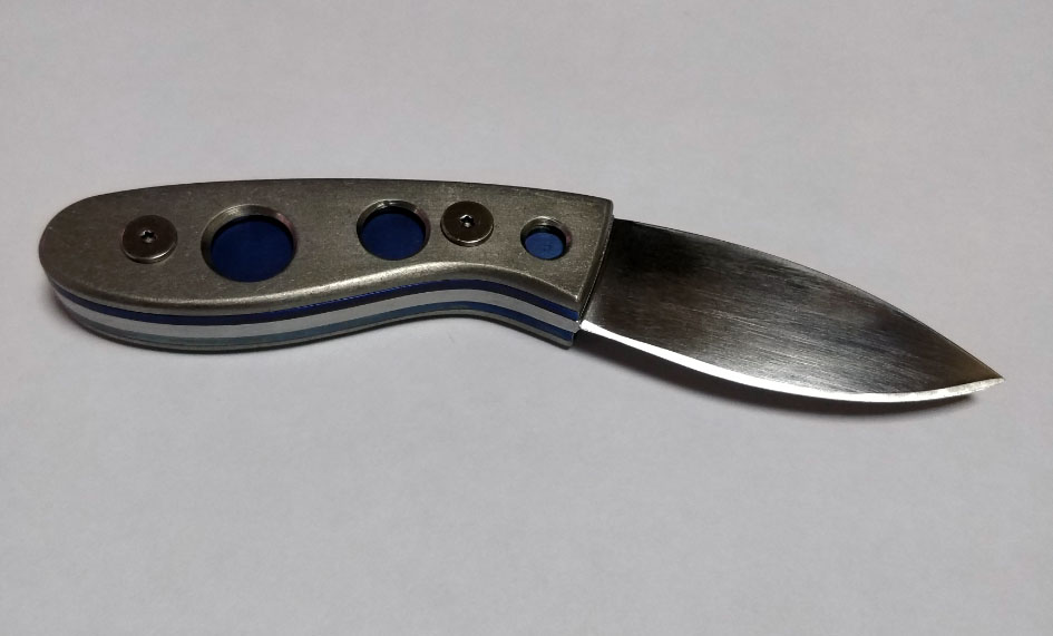

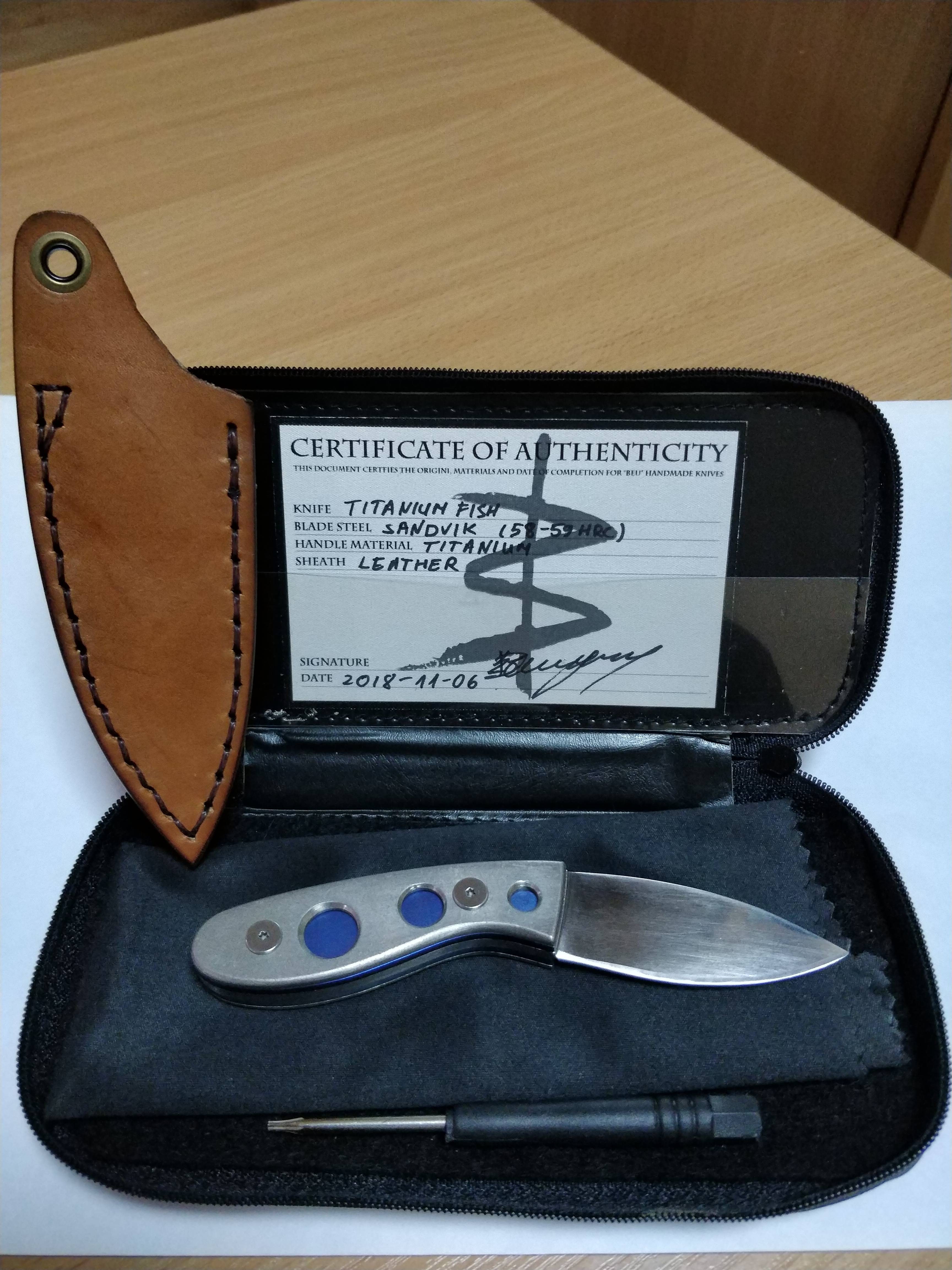

vienas toks mažylis pabaigtas.
Bendras ilgis 12,5 cm, geležtė 5,5 cm. Plienas sandvikas 3,5 mm storio. Kietumas 58-59 HRC. Rankenėlės iš titano. vidinės anoduotos kaitinant. viršutinės rankinis stonewash'as kibirelyje su akmenukais :) titano storis 2mm. susukta torx varžtukais. pilnai išrenkamas. Dėklas oda. Visas futliaras ar kaip čia jį pavadint pritaikytas nuo kažko, net nežinau :)
p.s. sorry už foto kokybę, bet technikos ir galimybių, kad padaryt geras, nelabai yra su kuo ir kaip tai iš mobilkos be apšvietimo daryta :)

Sumanymas įdomus, bet "kliuna" du dalykai:
1. Kodėl kiaurymių ir varžtų išsidėstymas nesuderintas tarpusavyje?
2. Kodėl varžtų galvos paliktos virš kriaunų? :/
atsakau:
1. Gręžta buvo išrankos ir manau kad truputį praskaičiavau neteisingai :)
2. Užsakovas norėjo taip, kad nebūtų labai jau glotnu viskas :) nors buvo ir tokis variantas aptarinėjamas. dar apžiūrėjus užsakovui gali būt kad bus ir įleisti :)

Suprantu,kad labai knieti kažką nuveikt, bet tu taip neskubėk.
1.Pasipiešk ant popieriaus ,matysi kaip viskas atrodo, tada ir ant metalo perkelsi.
2. Pasakymai "užsakovas norėjo" , "čia toks dizainas" ir pan. skamba neįtikinamai, ypač kai kartojasi.
O šiaip tai visai įdomus

užsakovas pats ir nusipiešė, ir išdrožėm tikslų modelį iš faneros, pasičiupinejo, pasinešiojo medinuką, patiko, padarėm :)
kai pats darau savo dizainus, darau lygiai taip pat - ant popieriaus, ant faneros ir tada ant metalo :) tik, kad man patinka truputi kitoks stilius :)
