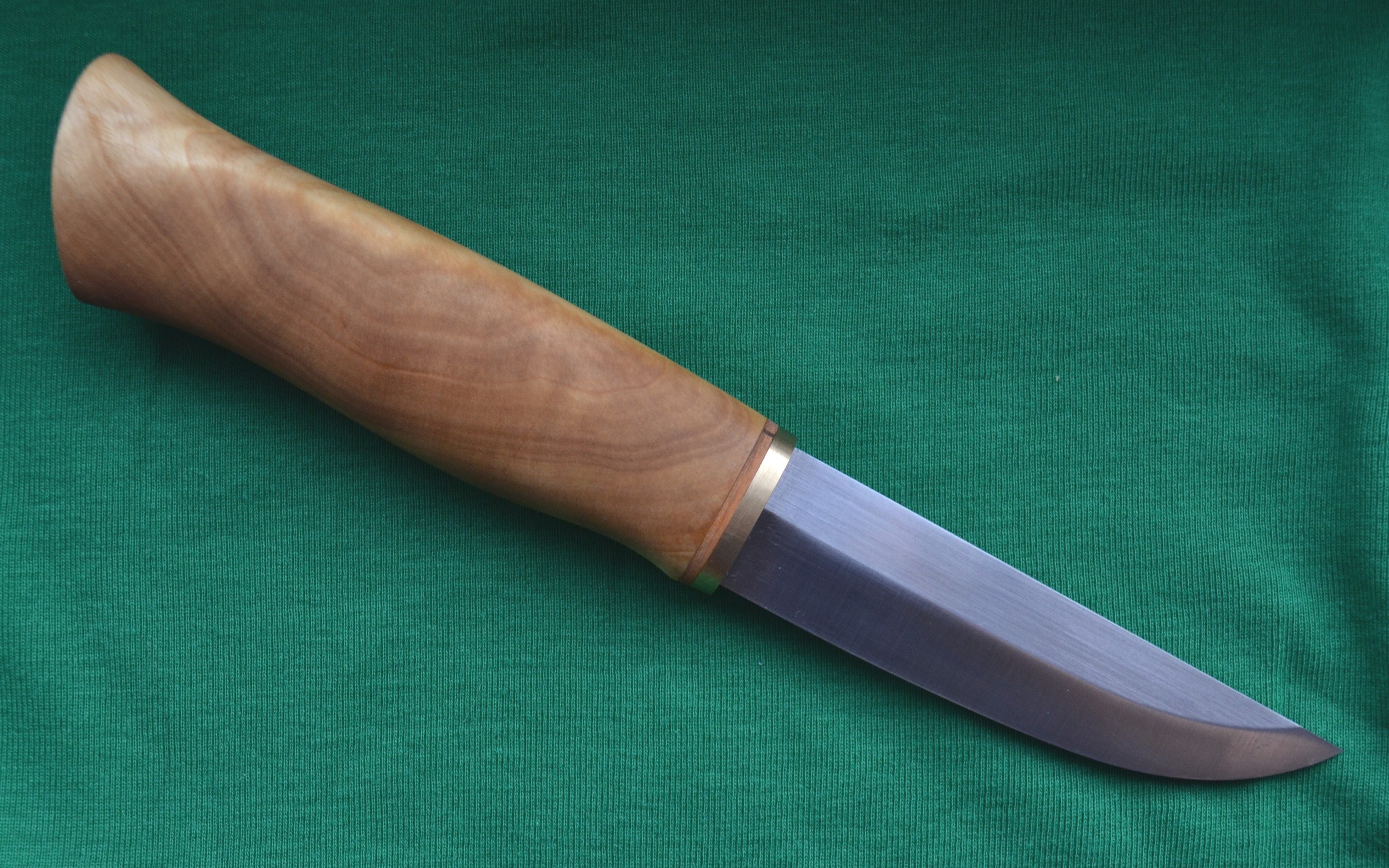

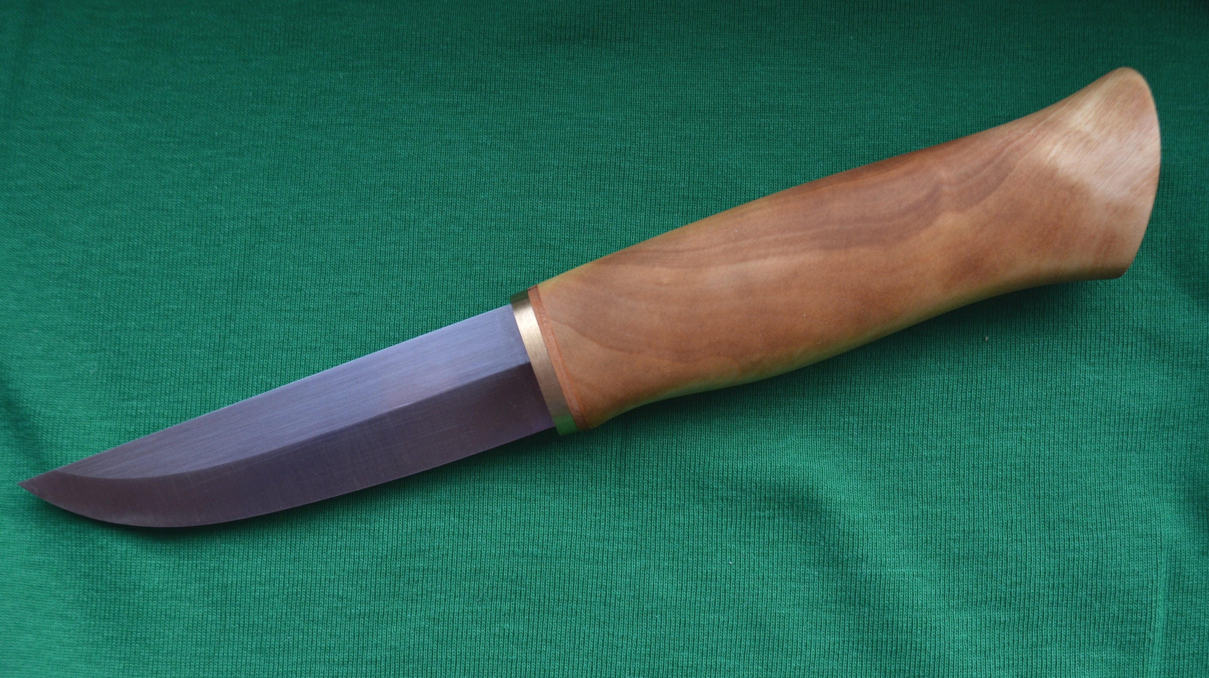

Nr.22
Plienas AEB-L , kietumas: 58 - 59 HRC, Geležtės ilgis - 98 mm, bendras - 216 mm.
Rankena - žalvaris, briedžio ragas, Karelijos beržas, tarpinės - beržo tošis.

 Pranešimo tema: Re: Andrius D. peiliai
StandartinėParašytas: 2017-02-15- 21:59
Paprastas ir tvarkingas. +1
StandartinėParašytas: 2017-02-15- 22:31
21 ir 22 abu dailūs. Darbo ir dūšios įdėta.

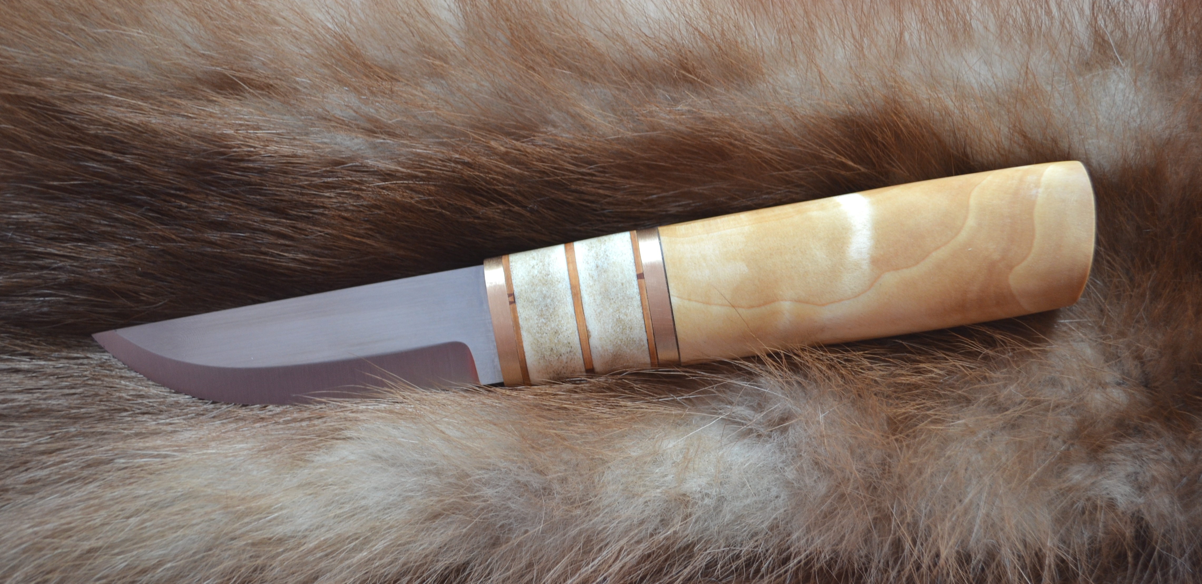

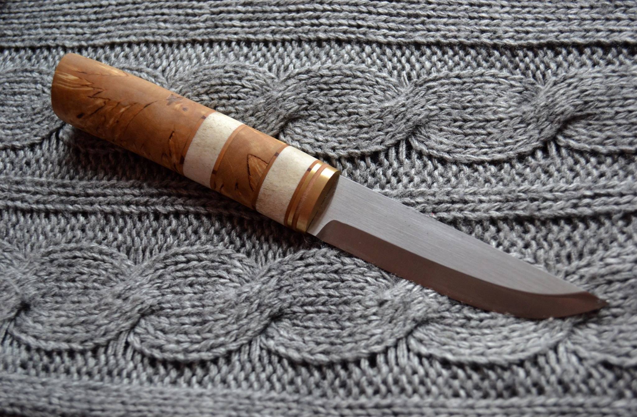

Nr.23
Plienas AEB-L , kietumas 58 - 59 HRC
Geležtės ilgis - 97 mm, bendras - 215 mm.
Rankena - žalvaris,beržo gumbas,tarpinė - beržo tošis
StandartinėParašytas: 2017-03-04- 23:30
Neblogai bet man uzkliuvo tas pakilimas rankenos gale,speju turejo buti netaip.Siaip dar galima pataisyti.Asmenu nuolydziu zonoi matosi ir skersines riskes ir istisines.
StandartinėParašytas: 2017-03-05- 10:25
Pranešimai: 217
Užriestas rankenos galas ir turėjo buti,taip kad "neatspėjai",todėl niekas ir netaisys :D ...o "riskes" matosi todėl,kad prieš darant foto peilis buvo testuojamas apie mėnesi.Peilis darbinis,o ne "parodinis" :)
StandartinėParašytas: 2017-03-05- 22:18
Kokia paskirtis to uzriesto galo?
StandartinėParašytas: 2017-03-05- 22:34
Svajus rašė:
Turbūt patogiai gulėt savininko rankoje. Ne klasikinė, bet ir ne tokia reta rankenos forma.
StandartinėParašytas: 2017-03-06- 0:53
Del patogaus gulejimo rankoje labai abejoju(butent Andriaus peilio atveju).Daugumoje peiliu (patogumo sumetimais)virsutine rankenos dalis kaip tik leidziasi zemyn.Del Loki ikeltos peilio nuotraukos kaip pavyzdzio manau tai iki galo neisdibta forma,mano galva turetu buti va taip https://scontent-fra3-1.xx.fbcdn.net/v/ ... e=593355E6
StandartinėParašytas: 2017-03-06- 7:35
Svajau, pas Andrių tiesiog kiek prailginta rankena, ir tas užriestas galiukas, duodą dar didesnį 'anatominės rankenos' arba patogumo jausmą. Jeigu jau žiūrėti iš praktinės pusės, tai praktiškiausia rankena yra atatmenai nkirstu galu, ir kiek užapvalintais kampais
StandartinėParašytas: 2017-03-06- 11:12
+1. Tokio tipo rankena viena iš patogiausių tarp turimų fiksų, ypač ilgiau dirbant, bent man. Nors pas visus rankos skirtingos.
StandartinėParašytas: 2017-03-06- 11:28
Del skirtingu ranku tai negaliu nesutikti,tai labai individualu.Na jei Andriaus peilio atveju jam taip kaip yra patogu tai viskas ok.
