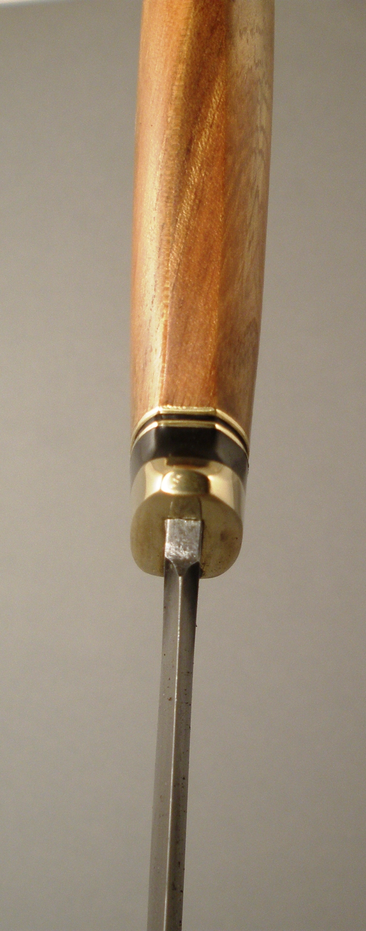

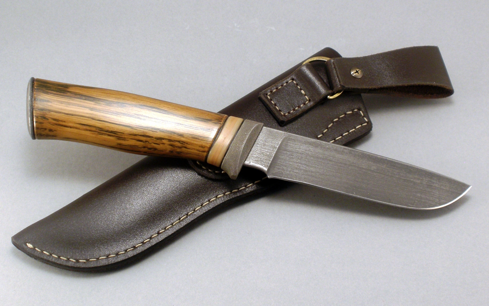

Geras darbas. +1
Ir nuotraukos neblogos, tik reikėtų dar kiek pakoreguoti vaizdo nustatymus, pvz.:
008.JPG [ 1.17 MiB | Peržiūrėta 19781 kartus(ų) ]

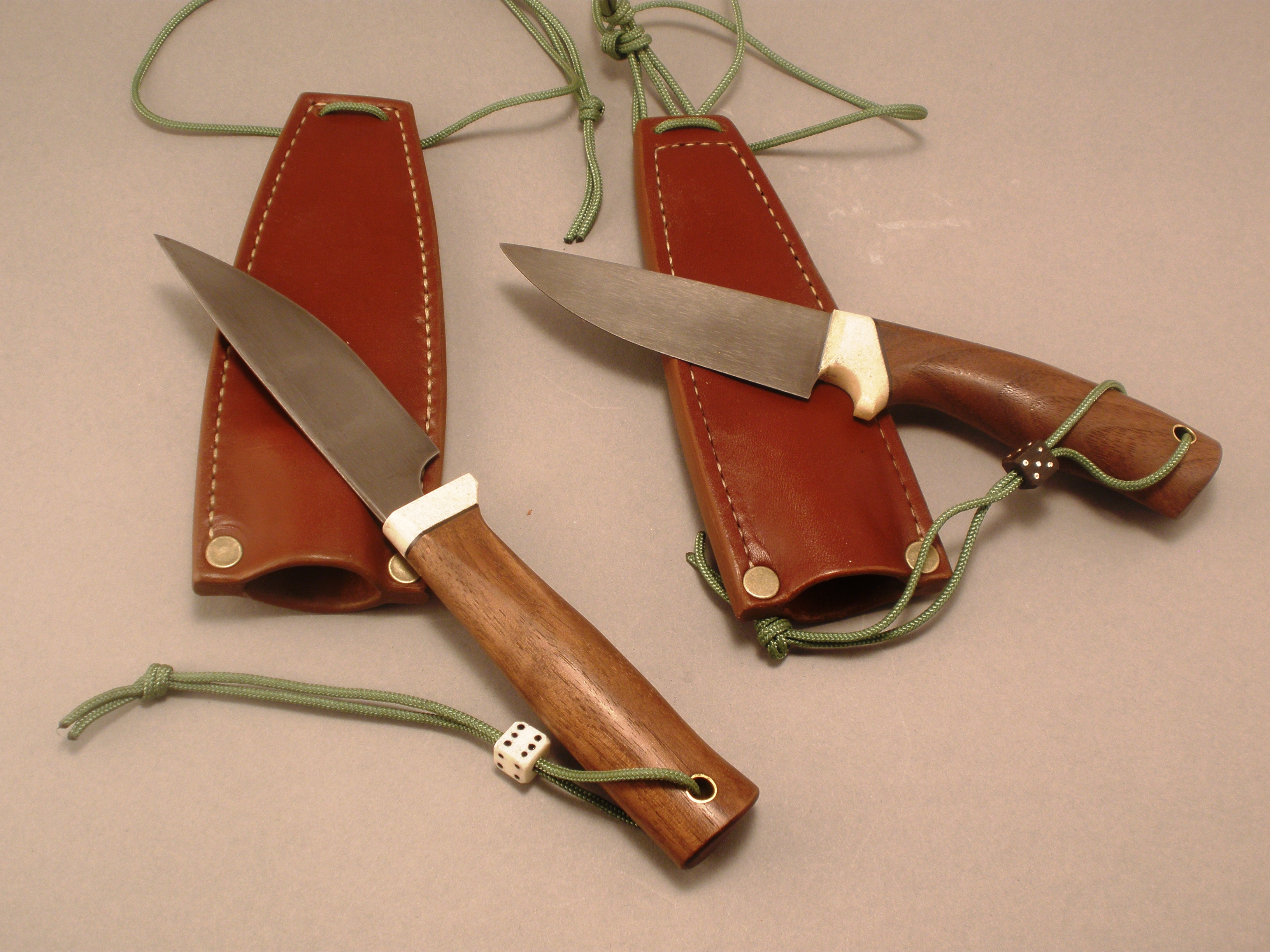

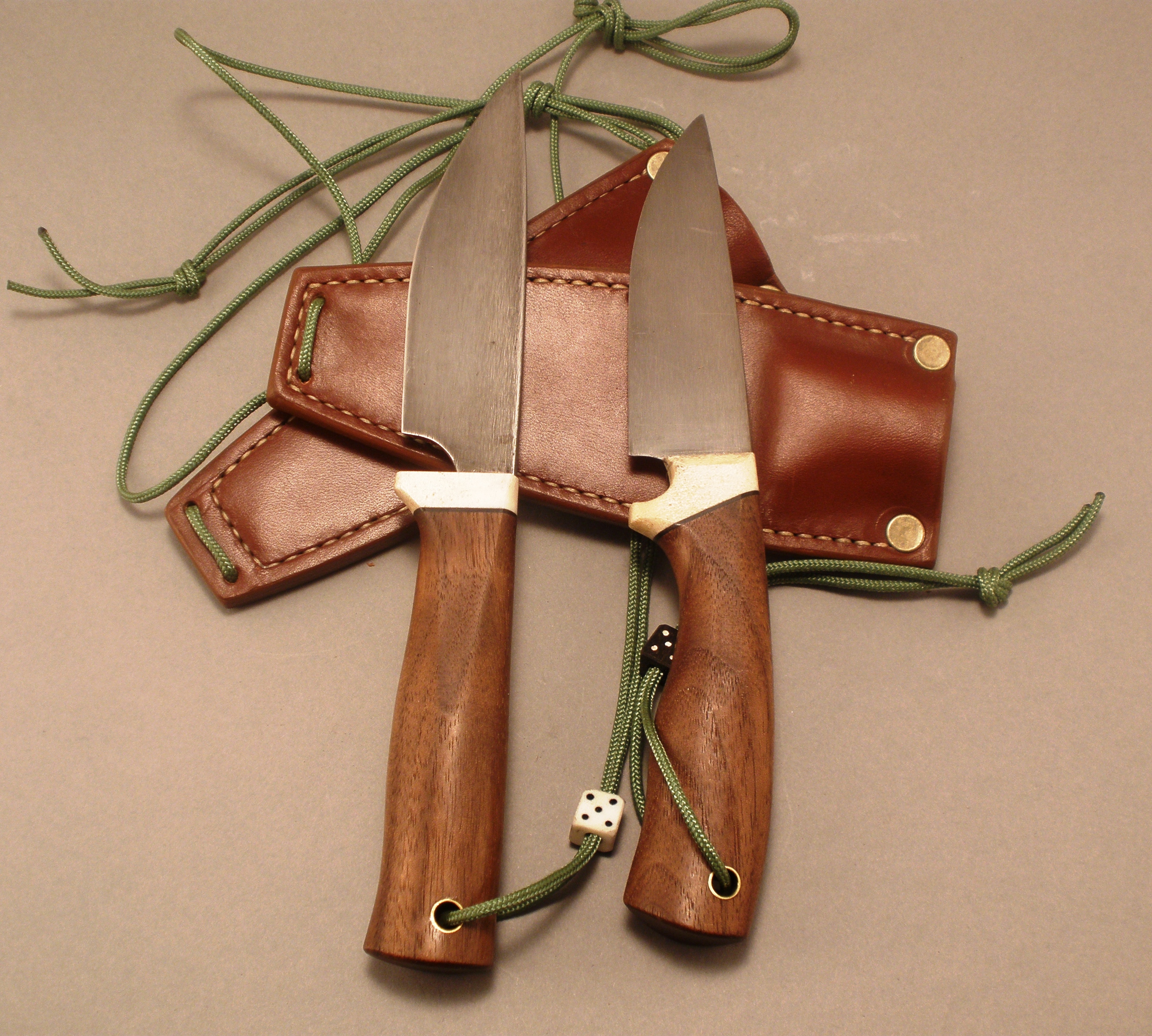

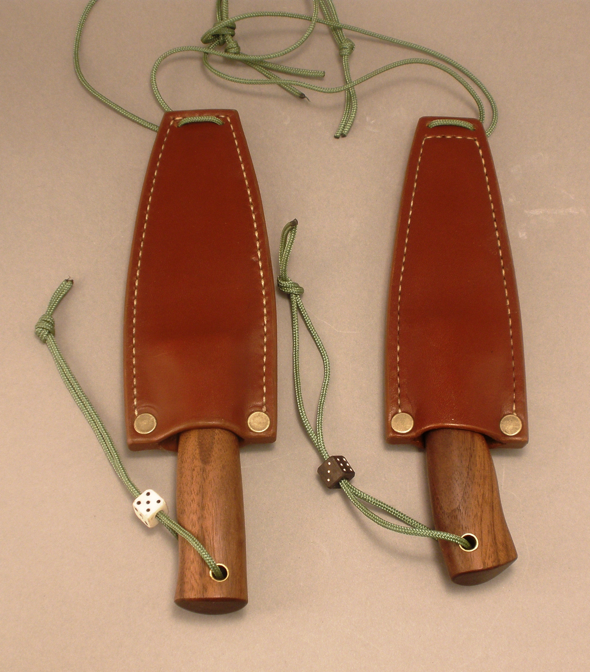

StandartinėParašytas: 2016-09-03- 21:43
:hi:

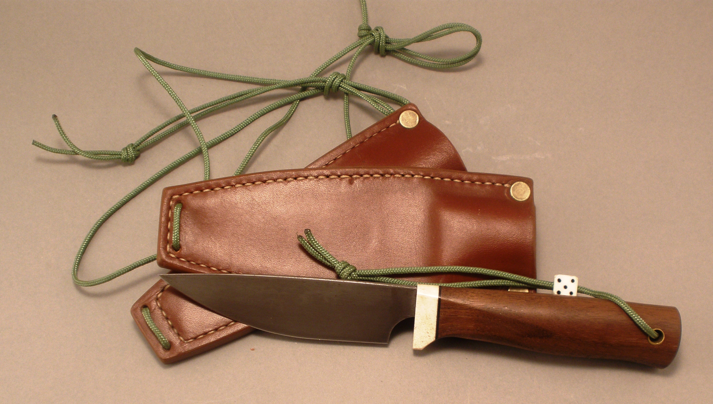

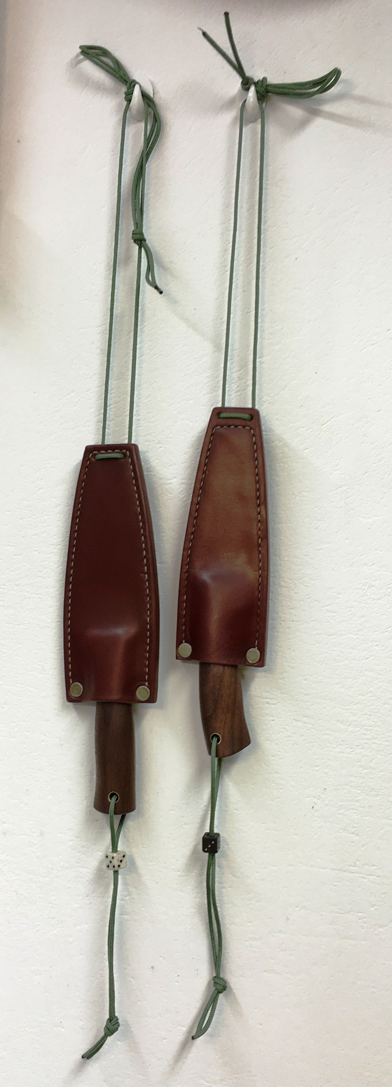

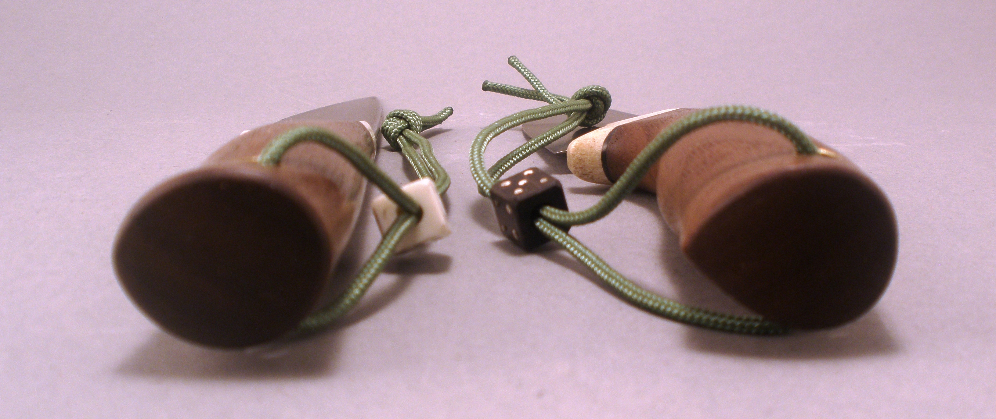

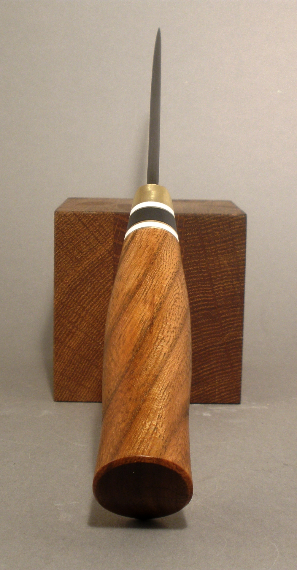

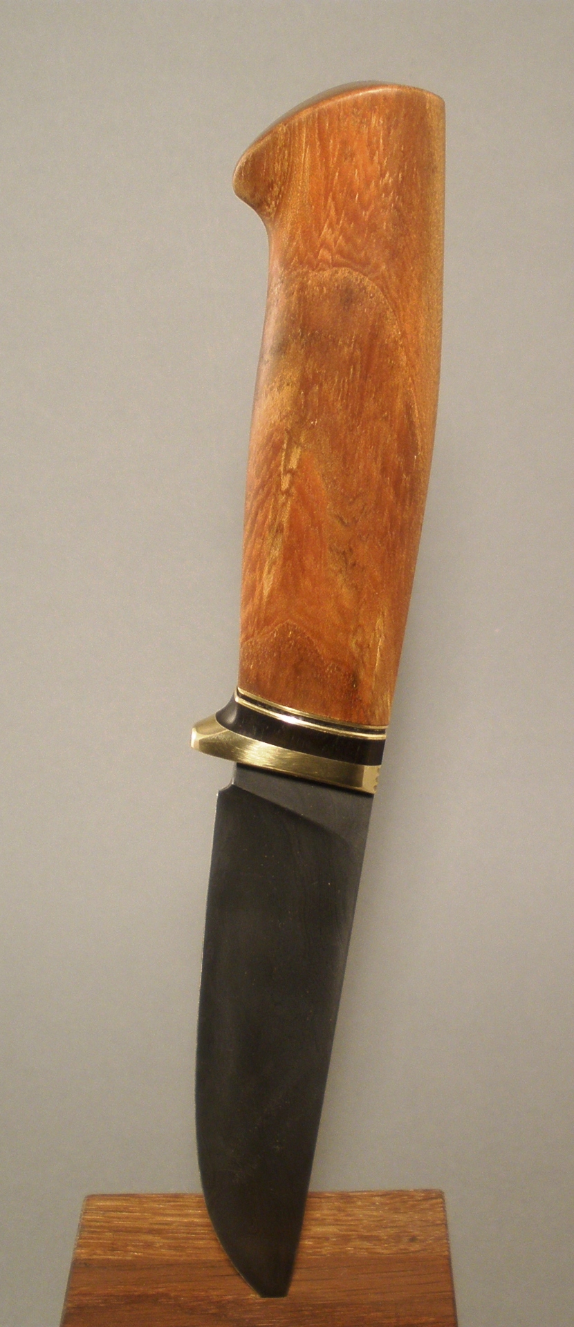

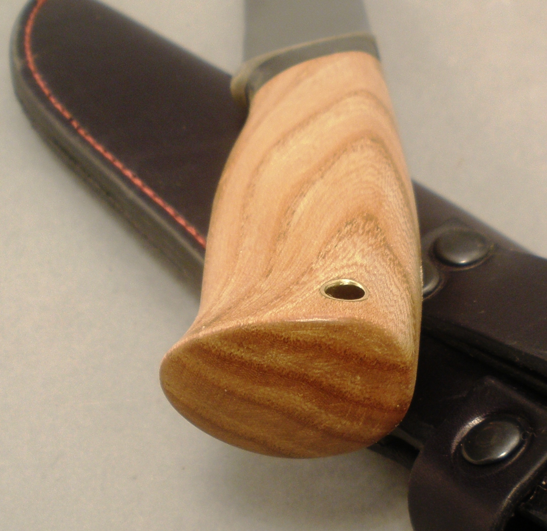

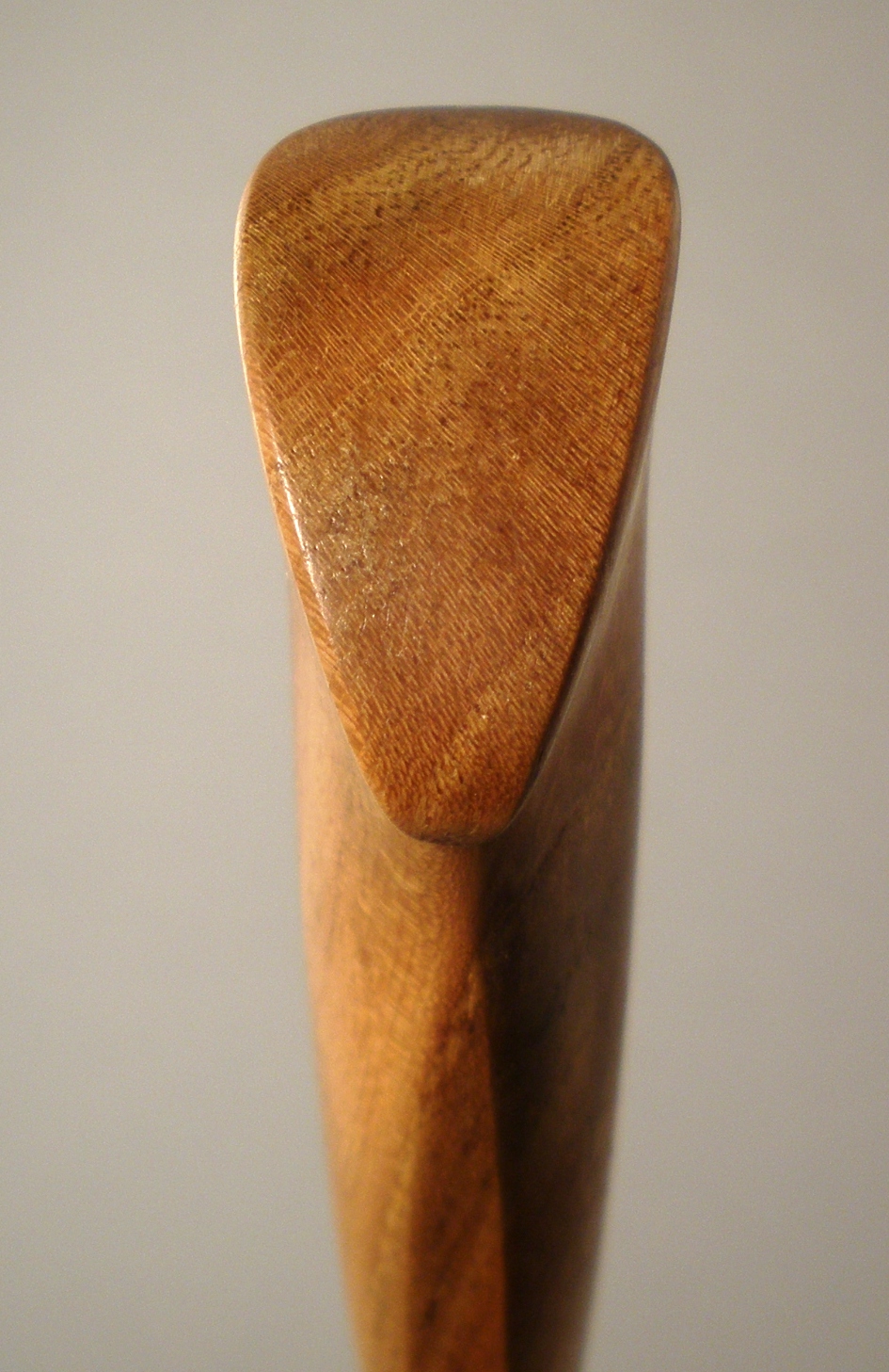

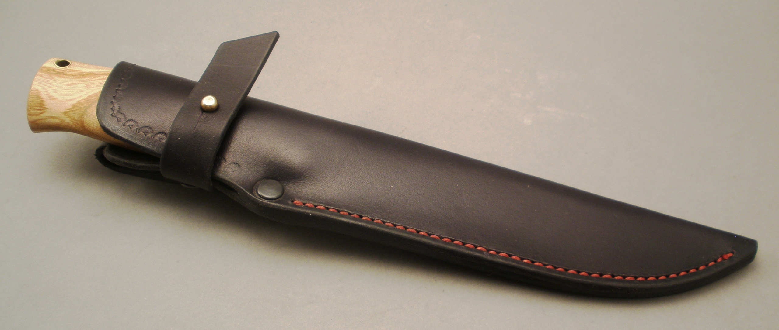

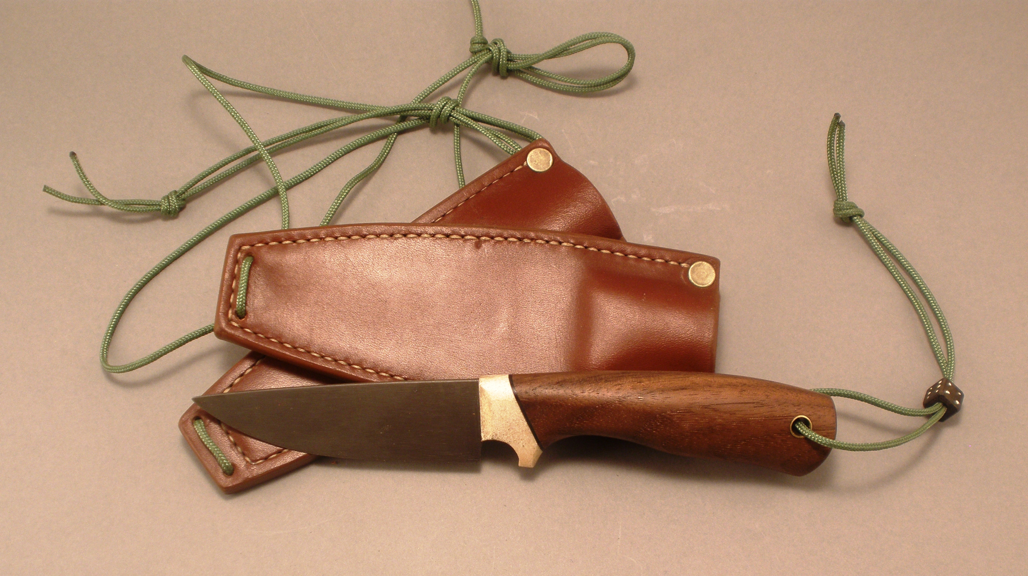

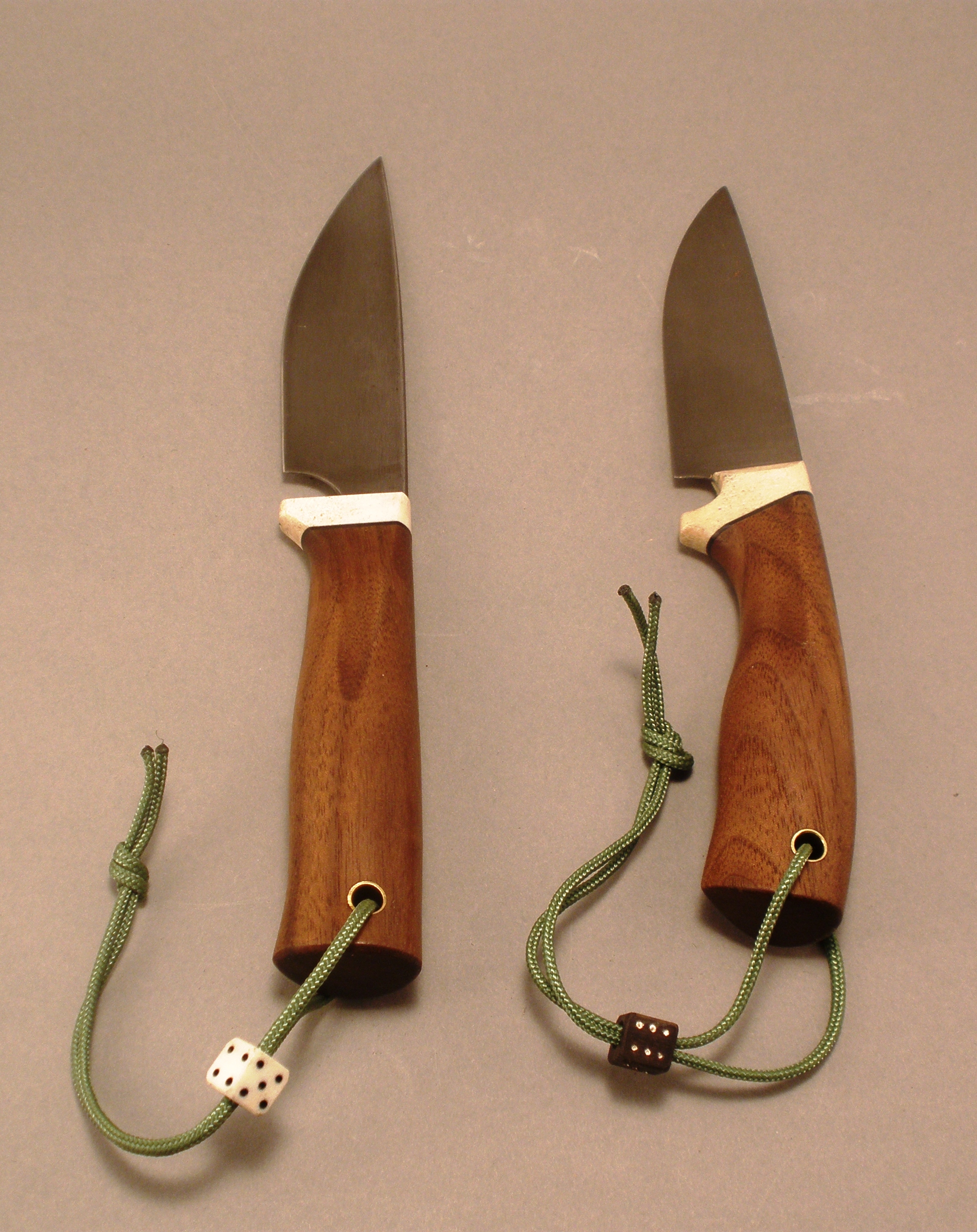

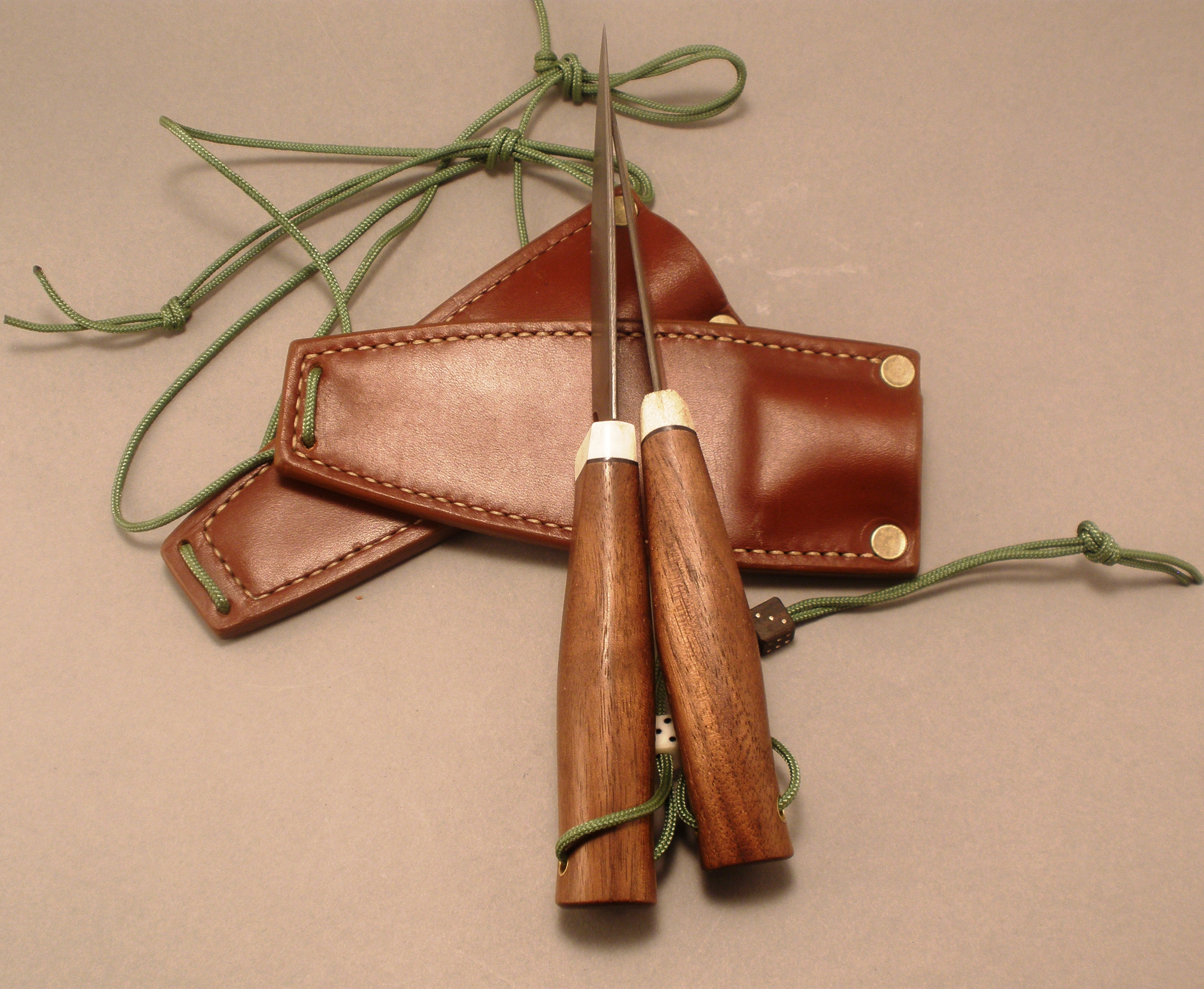

Nr.14 ir 15 Peiliukai mažiesiems grybautojams.Užkrėtė Linas ružavu peiliuku.
Nr.14 didesnis.Geležtė P6M4 94x23x2mm,tamsinta geležies chloridu.
Rankena-95mm,briedžio ragas,graikinis riešutas,žalvaris.
Dėklas-natūrali oda.
Nr.15 mažesnis.Geležtė P6M4 80x24x2mm.
IMG_0559.JPG [ 855.94 KiB | Peržiūrėta 19611 kartus(ų) ]
001.JPG [ 2.14 MiB | Peržiūrėta 19611 kartus(ų) ]
004.JPG [ 2.86 MiB | Peržiūrėta 19611 kartus(ų) ]
005.JPG [ 2.18 MiB | Peržiūrėta 19611 kartus(ų) ]
006.JPG [ 1.6 MiB | Peržiūrėta 19611 kartus(ų) ]
007.JPG [ 2.84 MiB | Peržiūrėta 19611 kartus(ų) ]
008.JPG [ 2.96 MiB | Peržiūrėta 19611 kartus(ų) ]
009.JPG [ 2.39 MiB | Peržiūrėta 19611 kartus(ų) ]
010.JPG [ 2.04 MiB | Peržiūrėta 19611 kartus(ų) ]

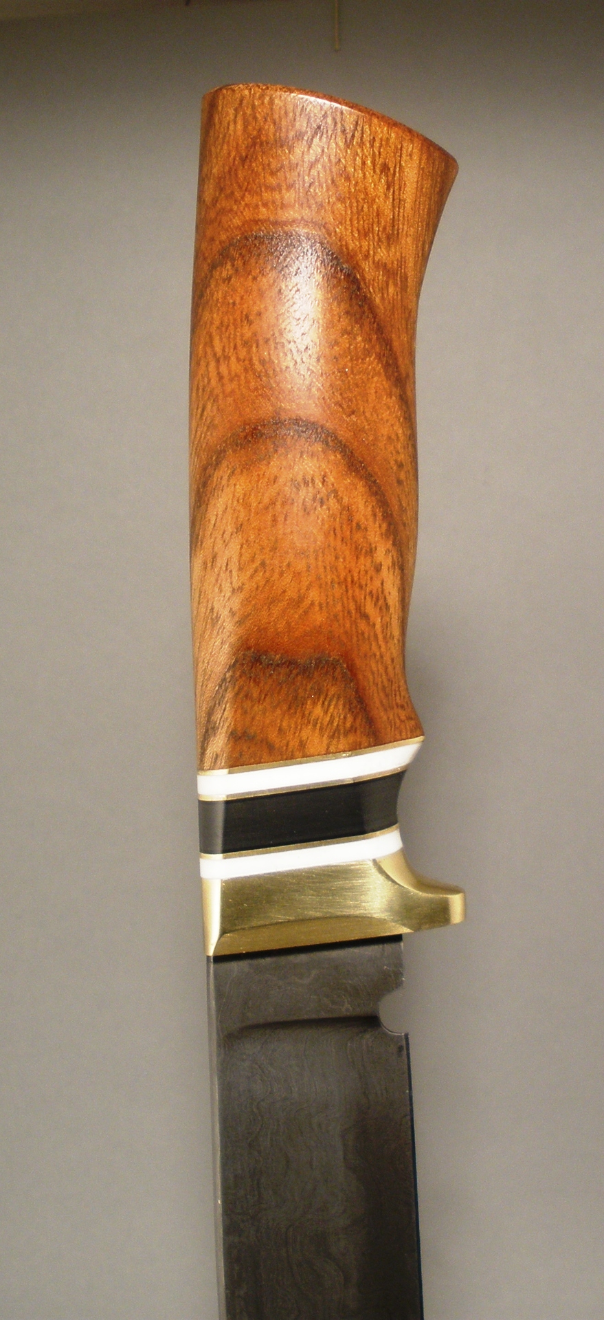

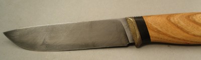

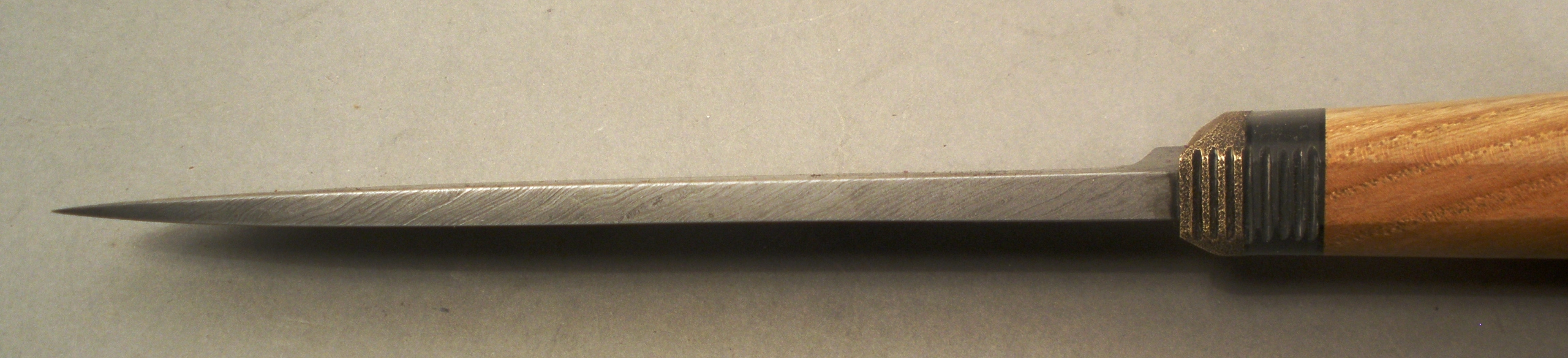

StandartinėParašytas: 2016-10-04- 23:21
:hi:

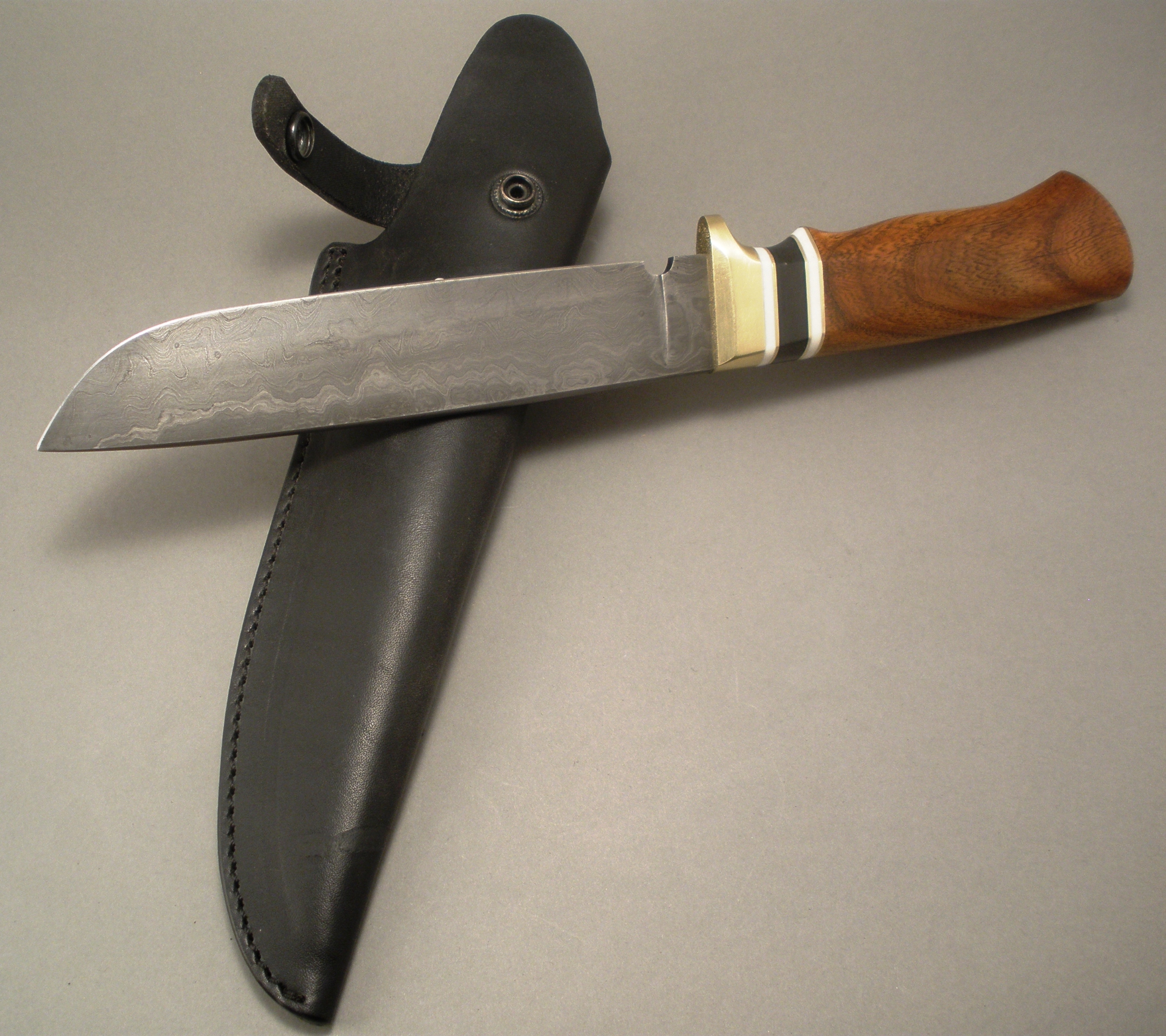

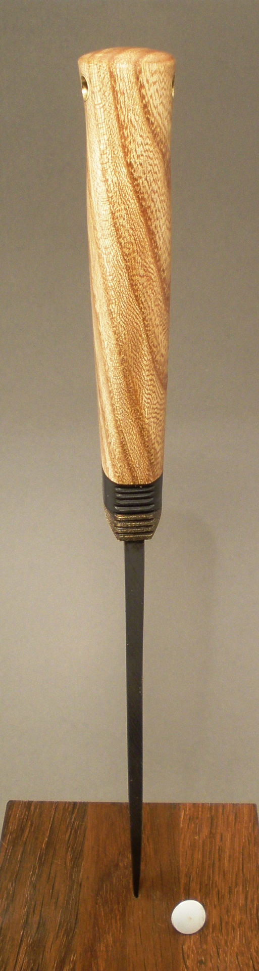

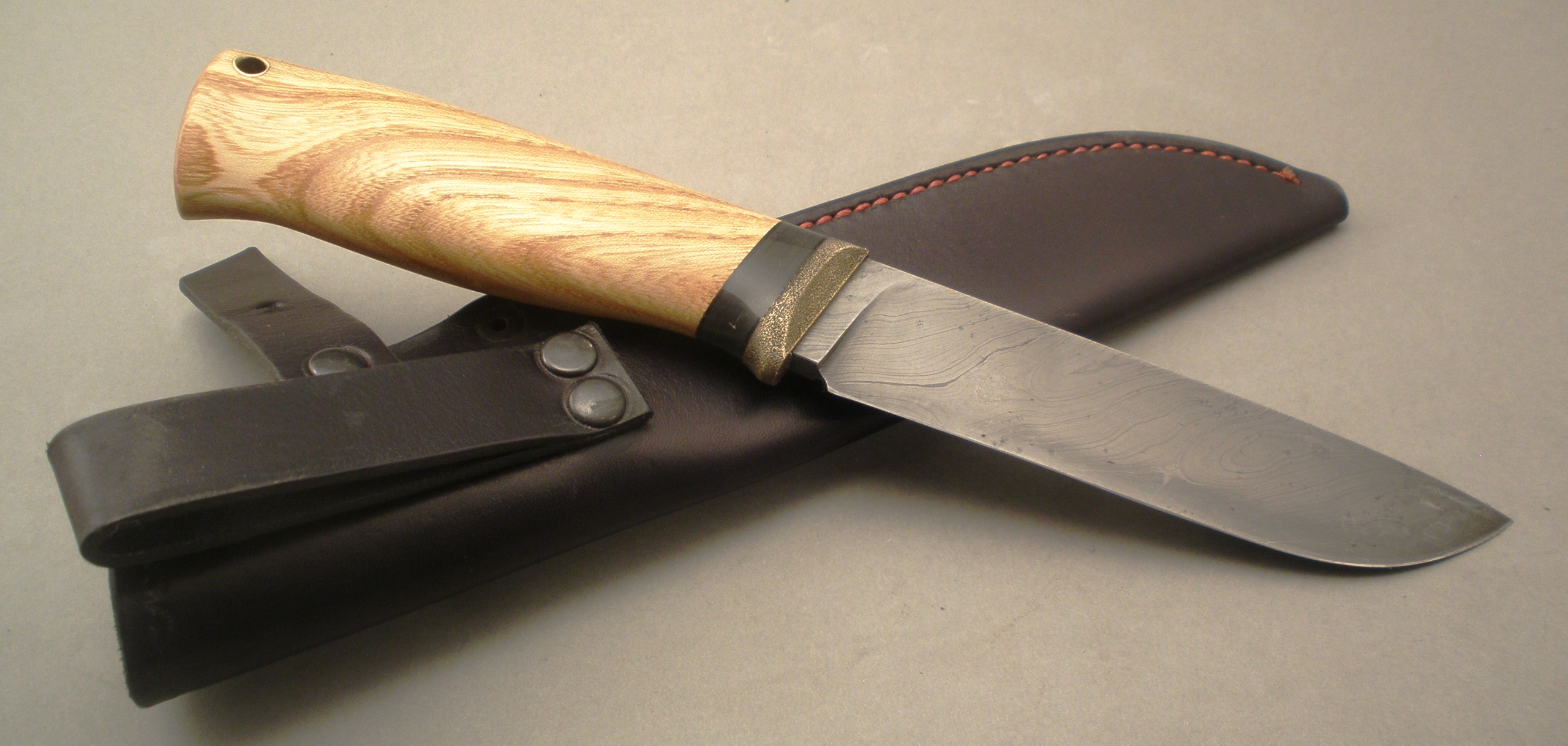

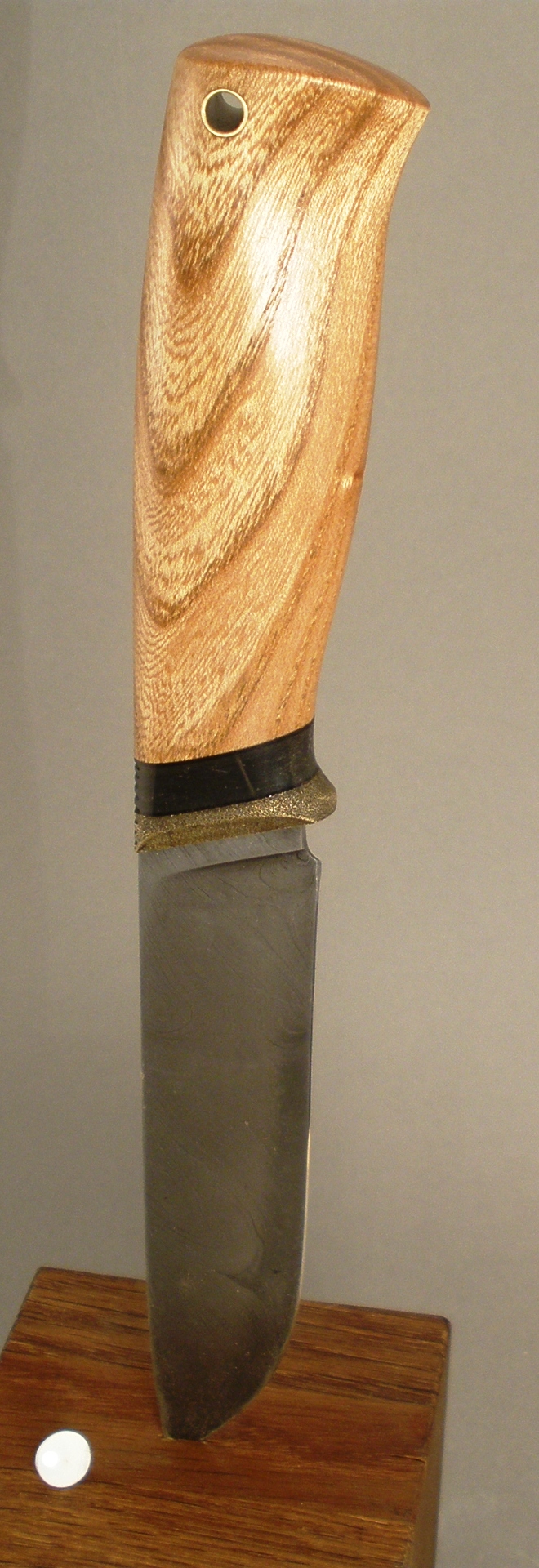

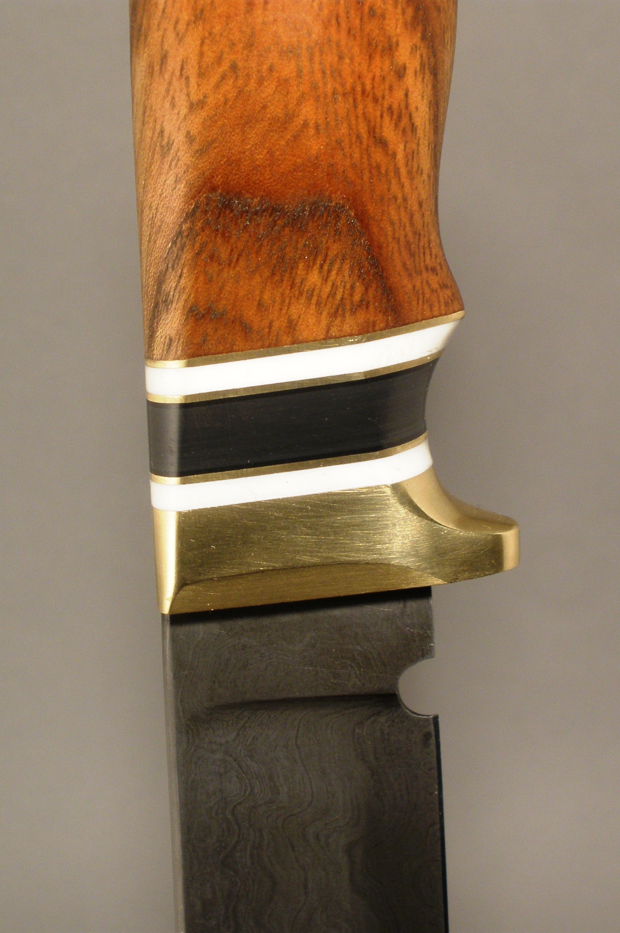

Nr.16
Bendras ilgis-305mm
Geležtė-172x33x4,5mm, damasko ruošinys kaltas kalvio Vlado Kuzino. Kietumas-59HRC.
Rankena-133mm, žalvaris, plastmasiniai intarpai, guoba.
Geležtės įkotė įklijuota į rankeną 2/3 ilgio epoksidiniais klijais.
Dėklas-natūrali oda (įdėklas-pušis).
2016-10-04 018.JPG [ 1.87 MiB | Peržiūrėta 19451 kartus(ų) ]
2016-10-04 001.JPG [ 1.81 MiB | Peržiūrėta 19451 kartus(ų) ]
2016-10-04 014.JPG [ 1.65 MiB | Peržiūrėta 19451 kartus(ų) ]
2016-10-04 015.JPG [ 1.73 MiB | Peržiūrėta 19451 kartus(ų) ]
2016-10-04 010.JPG [ 816.06 KiB | Peržiūrėta 19451 kartus(ų) ]
2016-10-04 013.JPG [ 1.14 MiB | Peržiūrėta 19451 kartus(ų) ]
2016-10-04 011.JPG [ 602.24 KiB | Peržiūrėta 19451 kartus(ų) ]
2016-10-04 016.JPG [ 908.79 KiB | Peržiūrėta 19451 kartus(ų) ]
2016-10-04 002.JPG [ 1.01 MiB | Peržiūrėta 19451 kartus(ų) ]

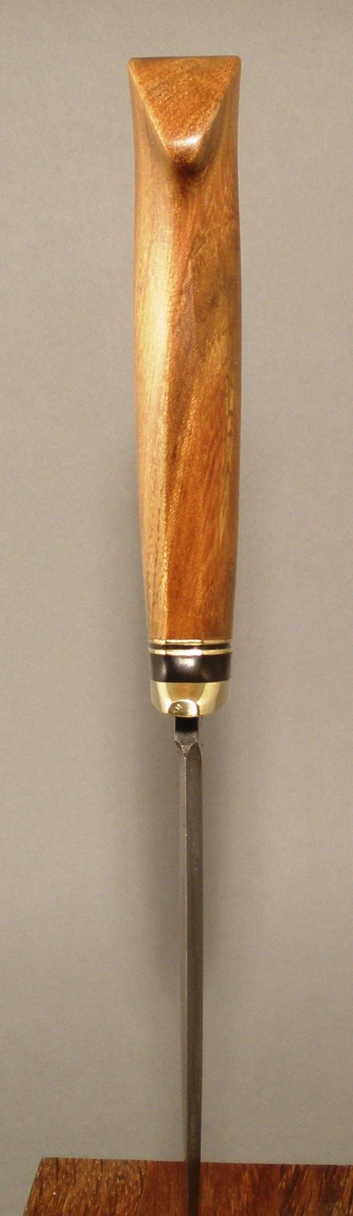

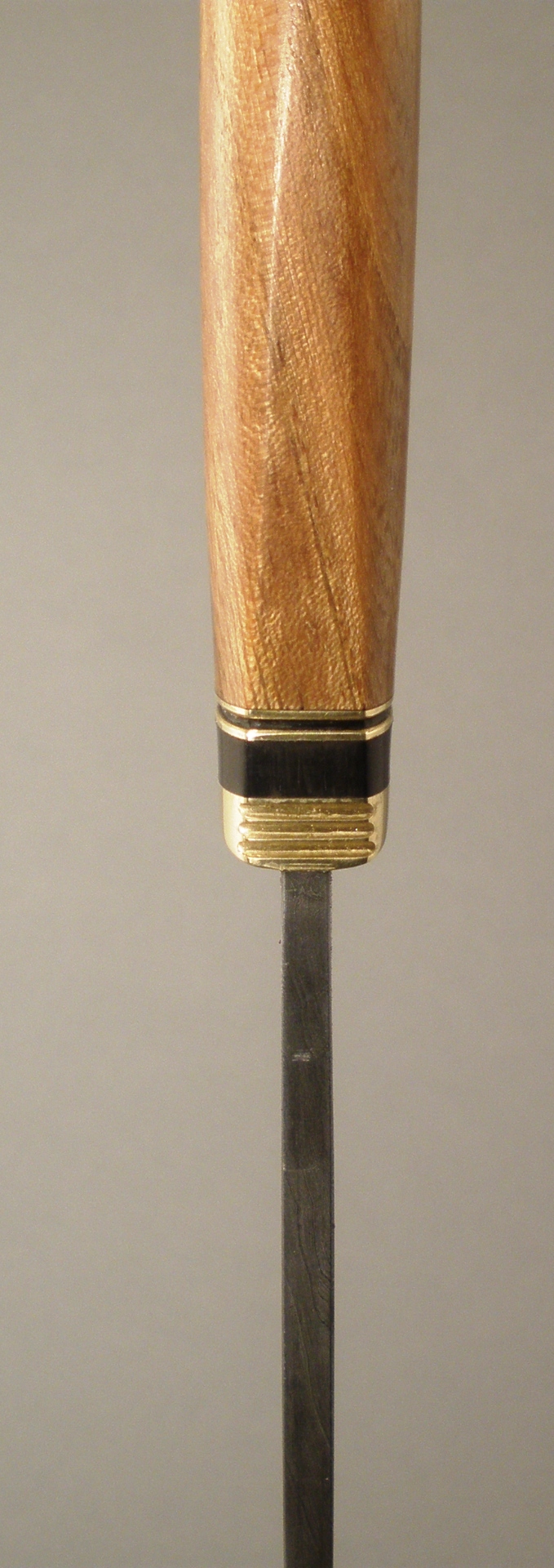

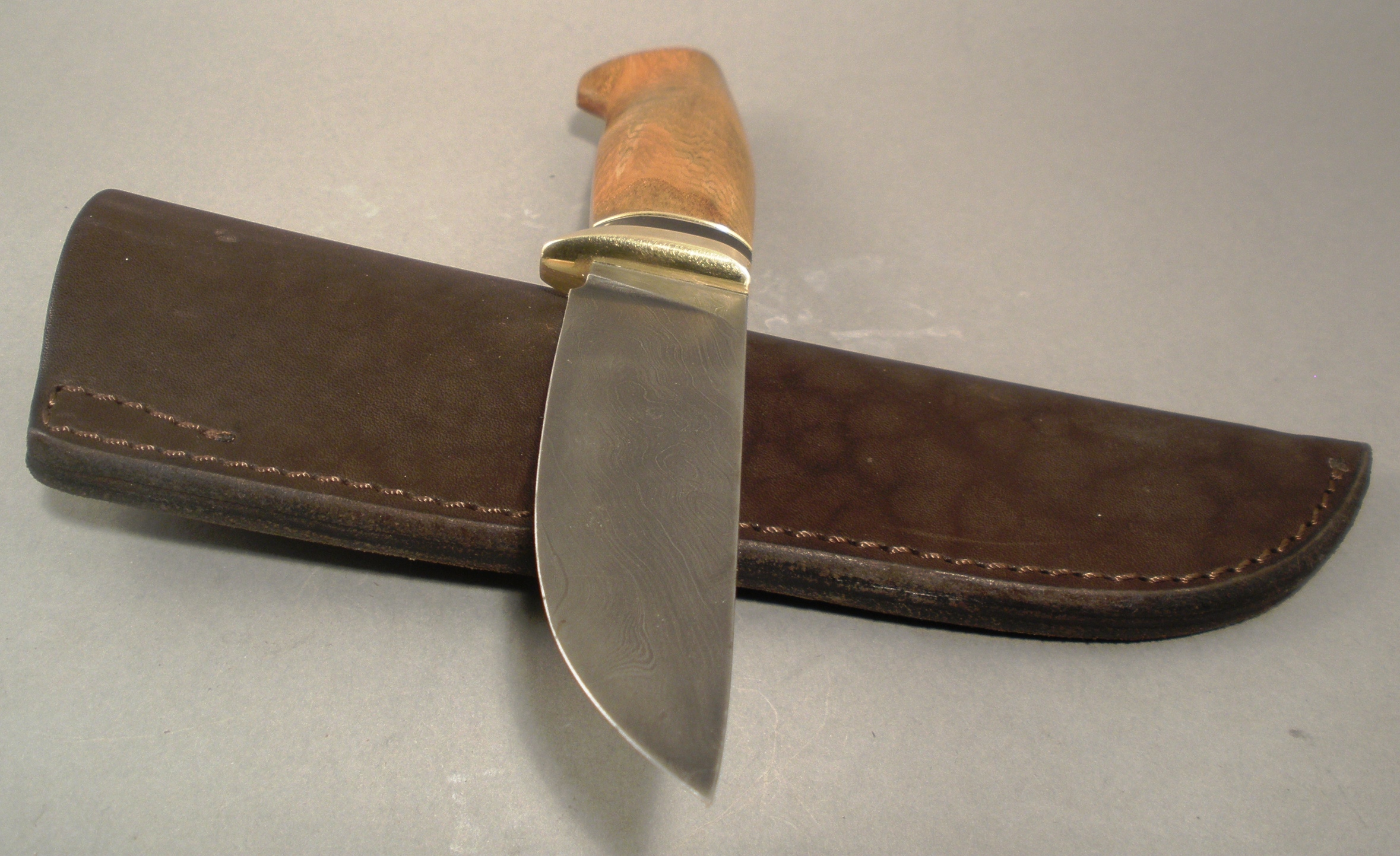

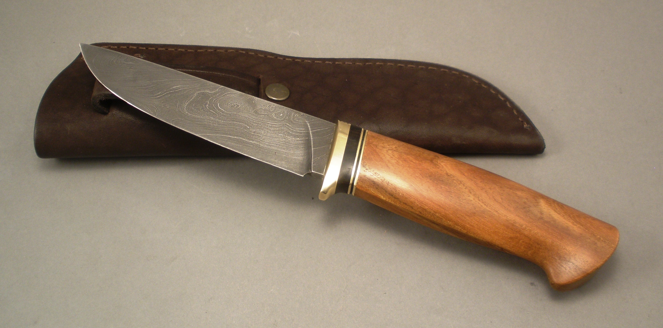

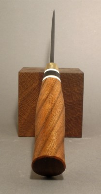

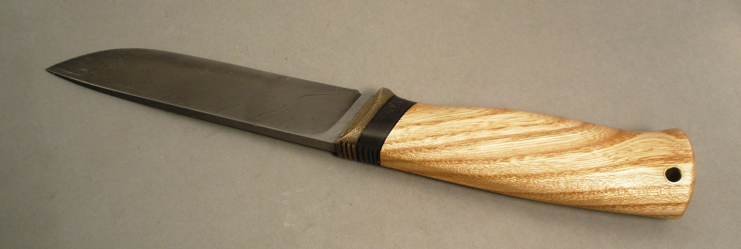

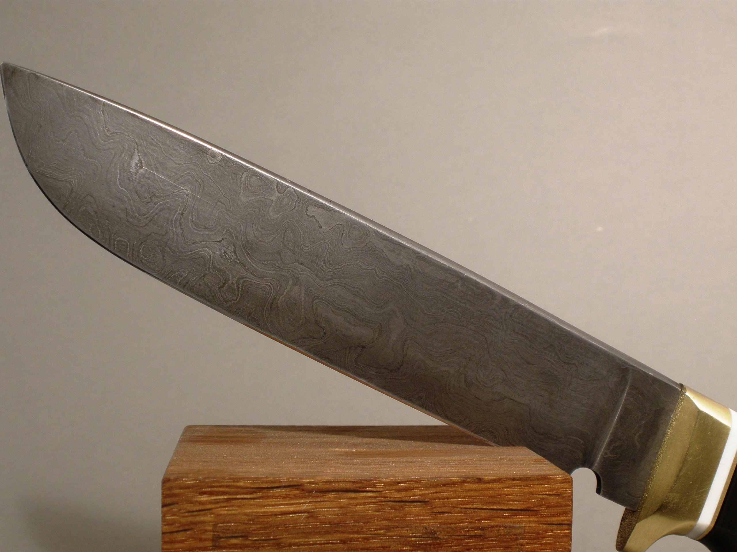

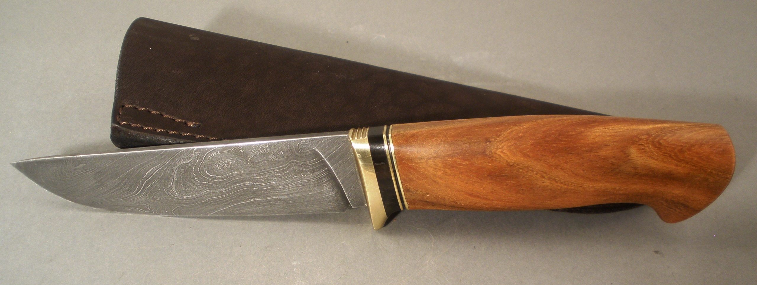

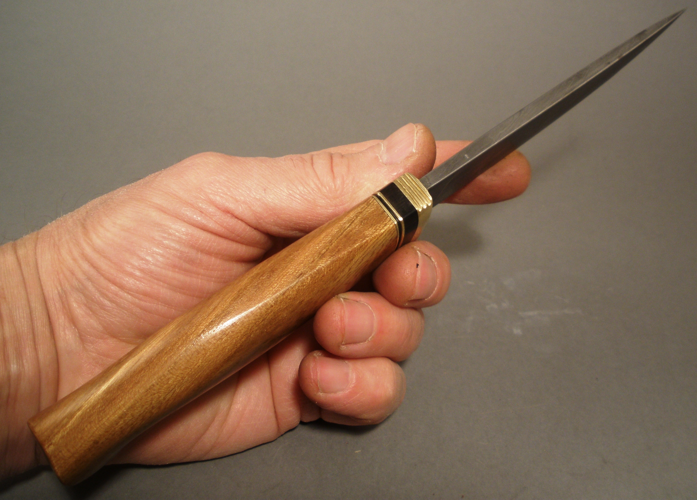

StandartinėParašytas: 2016-11-27- 20:13
:hi:

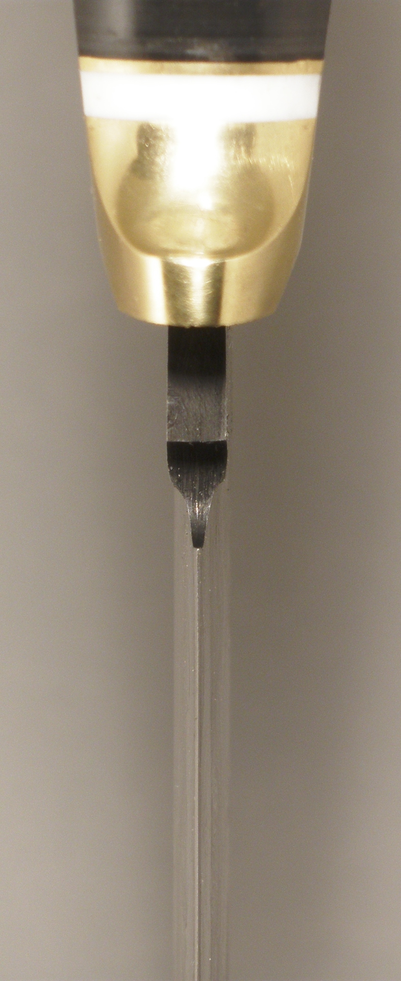

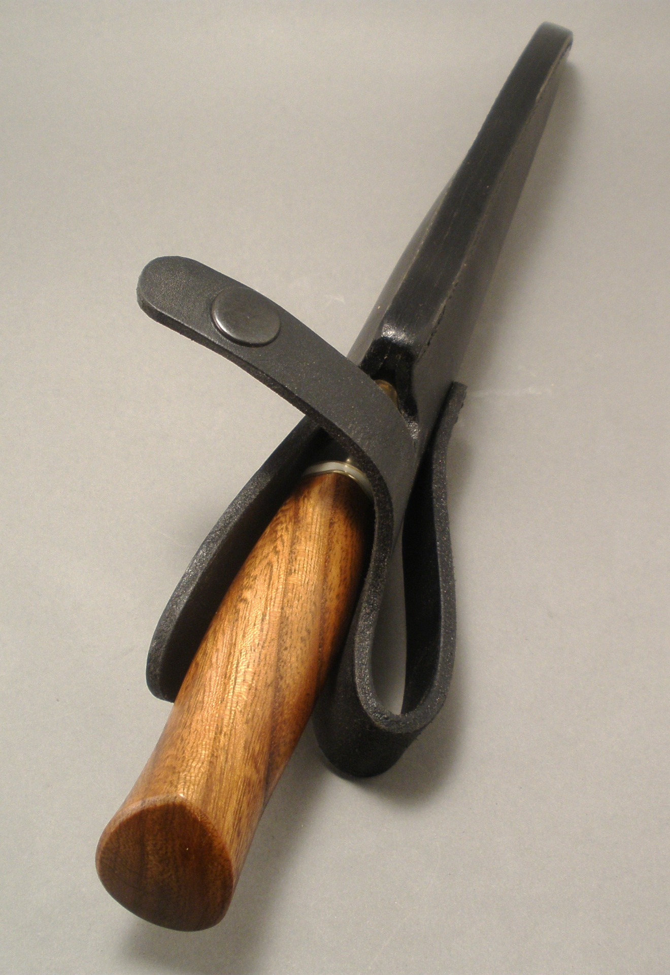

Nr.17
Bendras ilgis-240mm
Geležtė-120x27x4,5,damasko ruošinyskaltas kalvio.Kietumas-59HRC.
Rankena-120mm,žalvaris,ebony,guoba.Medena vakumuota Danish oil ir poliruota.Gavosi kaip gintarine.
Dėklas-naturali oda.

StandartinėParašytas: 2016-11-27- 20:28
Pranešimai: 10819
Geras. +1
Tik būtų gerai, jeigu žinai, kad rašytum ir damaskinio plieno sudėtį, kokie plienai ten sukalti.

Gražus darbas , forma , užbaigimas ... :liuks2:
StandartinėParašytas: 2016-11-29- 1:12
Geras. +1
Damaskinio plieno sudėtis:
1. Y8 - 4 dalys
2. 5XHM - 2 dalys
3. 40X - 4 dalys
4. Geležis be anglies - 3 dalys
Ruošinyje 3328 sluoksniai.
StandartinėParašytas: 2016-11-30- 0:27
Kaskaip itartinai daug tu sluoksniu,ar neapsirikai kolega :)
StandartinėParašytas: 2016-11-30- 0:59
Pranešimai: 10819
Svajus rašė:
Asmeniškai dalyvavau sluoksniuojant ir galiu patvirtinti kad skaičius teisingas. ;)
StandartinėParašytas: 2016-12-01- 1:02
Itikinot Vladai,neturiu pagrindo abejoti jusu kompetencija.Kolegos Leo atsiprasysiu asmeniskai :) .
StandartinėParašytas: 2016-12-01- 1:38
Pranešimai: 10819
Svajus rašė:
Numanau, kodėl tau užkliuvo sluoksnių skaičius - neatkreipei dėmesio, kad pradinis paketas buvo iš 13 dalių. Tokį paketą pakanka sukalti lenkiant pusiau tik 8 kartus ir gausis 3328 sluoksniai. Elementari aritmetika. ;)

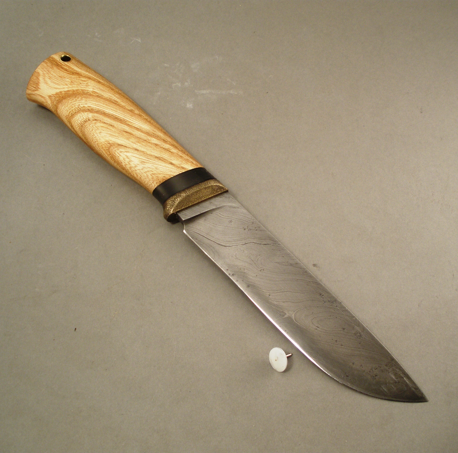

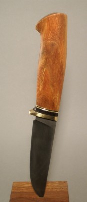

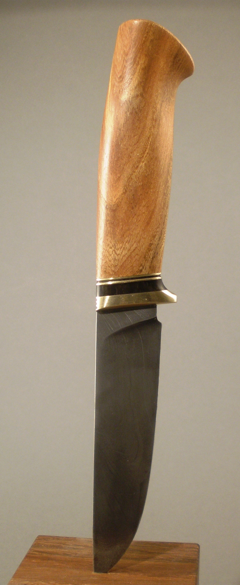

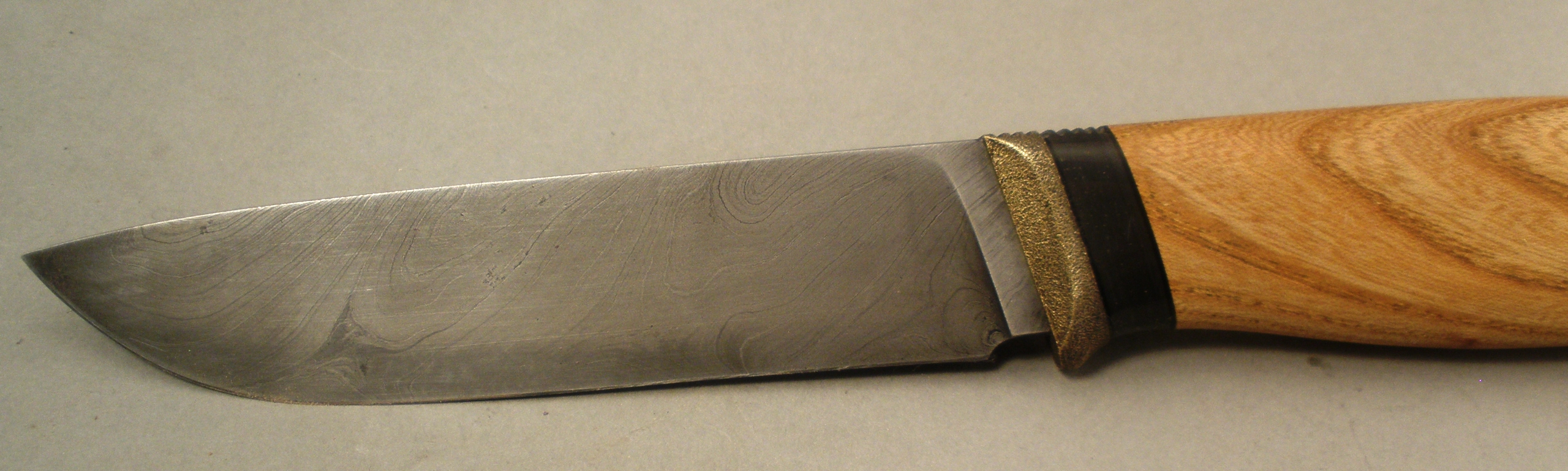

StandartinėParašytas: 2016-12-16- 15:17
:hi:

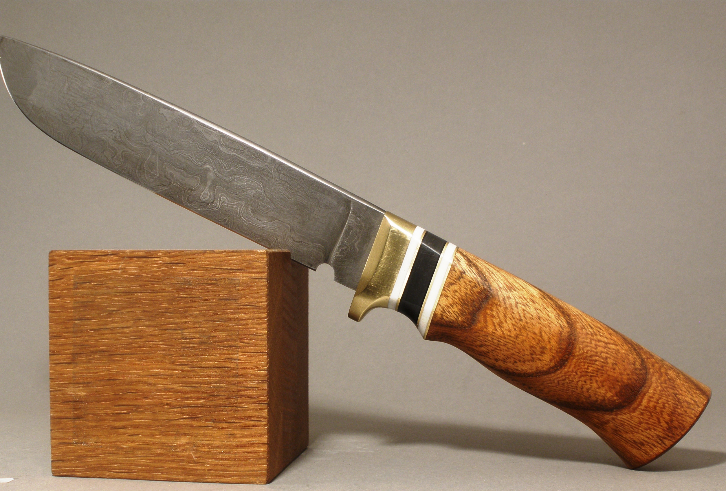

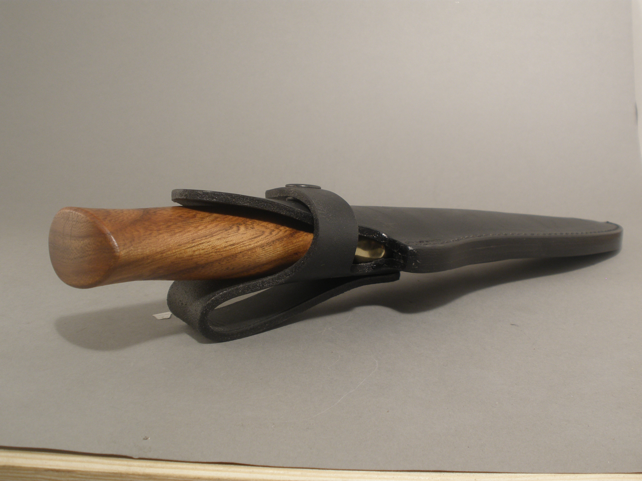

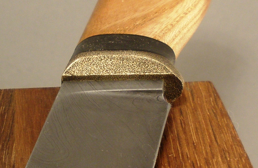

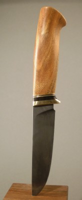

Nr.18
Bendras ilgis-240mm
Geležtė-123x27x5,damasko ruošinys ir techn.charakteristikos kaip ir Nr.17
Rankena-117mm,sendintas žalvaris,juoda plastmasė,guoba,žalvaris.

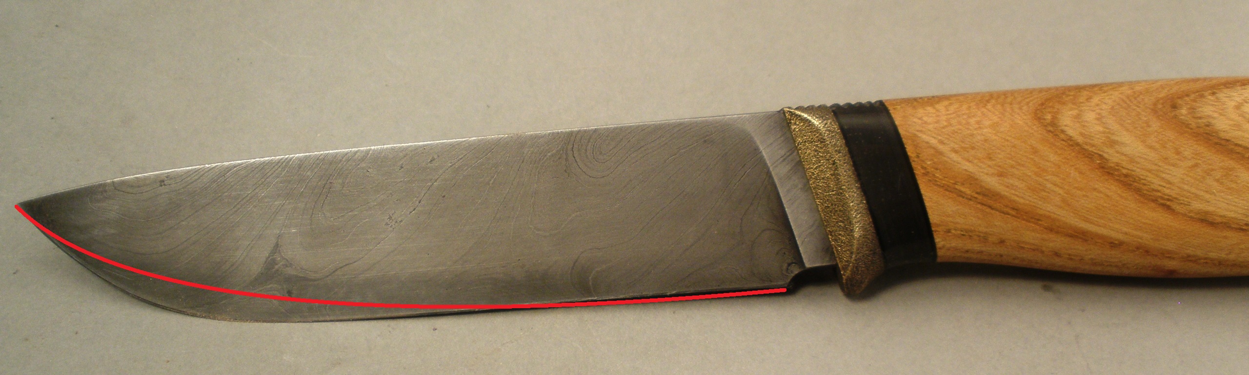

Dailus. +1
Tik sau jį nusipirkęs pakoreguočiau geležtę, nes dabar geležtės forma "medžioklinė" (kas nėra blogai jeigu peilis buvo sumanytas kaip medžioklinis).

Dailus. +1
O jei plienas grūdintas ar galima koreguoti? Nes kaip supratau, reikia naujai nuleisti nuolydžius.
