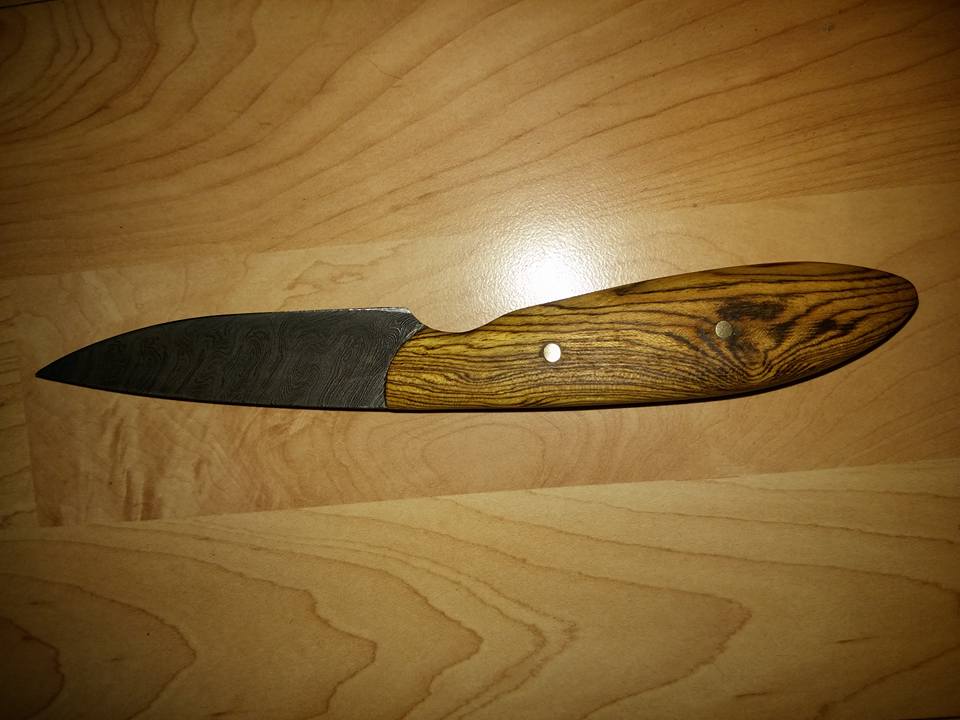

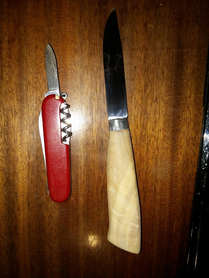

Šįvakar išdrožiau. Bent truputį geriau už pirmus? Geležtė klasikinės moros, kaip visada. Jei labai neišpeiksit, kažkam atiduosiu. Išpeiksit, teks pačiam naudot :)
11953014_1184348018258951_8236961750339096236_n.jpg [ 110.89 KiB | Peržiūrėta 7769 kartus(ų) ]
11954637_1184347824925637_6364809642158271975_n.jpg [ 97.42 KiB | Peržiūrėta 7769 kartus(ų) ]

Gera forma. Bet šiek tiek stora ties rankena gale.

storiausia vieta 2,7cm, bet šiaip šiek tiek galvoju galą paplonint, vos vos. Vis dar daromas, eigos fotkę įmečiau. kol laikas dar kažką keist

Manau Viktoras turėjo omenyje pačią rankena, o ne geležte

na, atrodo baigtas. Kažkaip reikia prisiverst makštis daryt. Na, bandysim, gal net patiks
10686736_1186707184689701_6403912994083405788_n.jpg [ 59.46 KiB | Peržiūrėta 7604 kartus(ų) ]

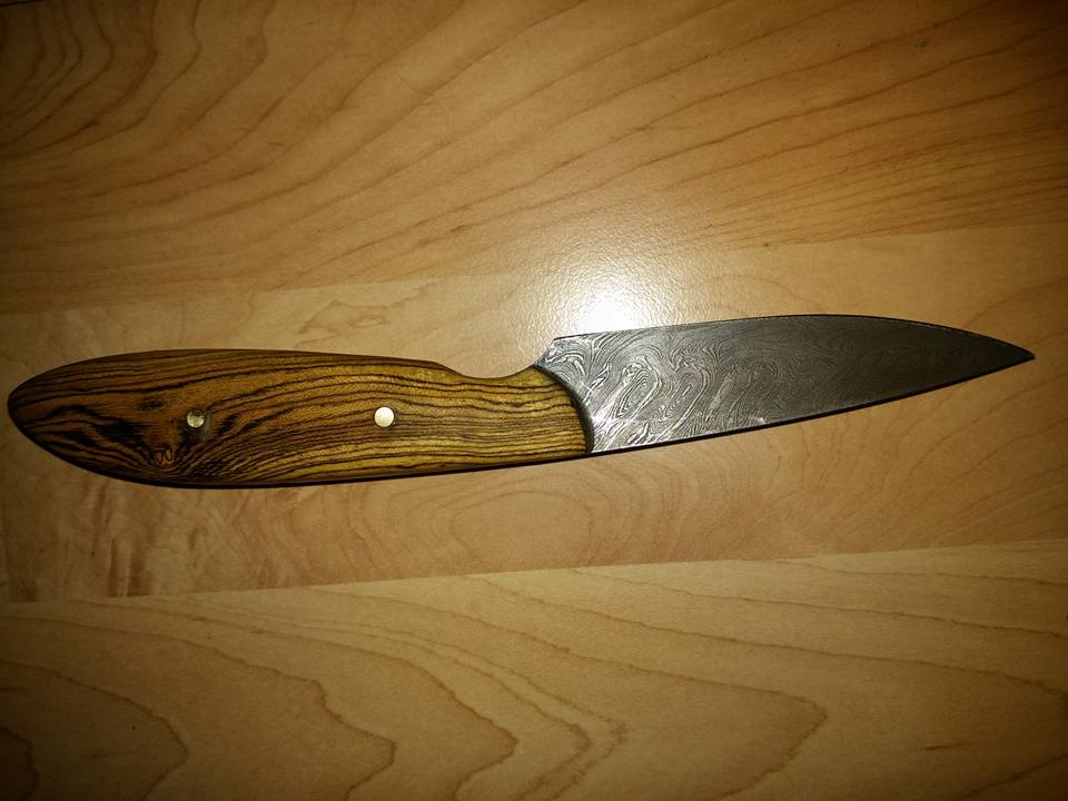

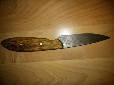

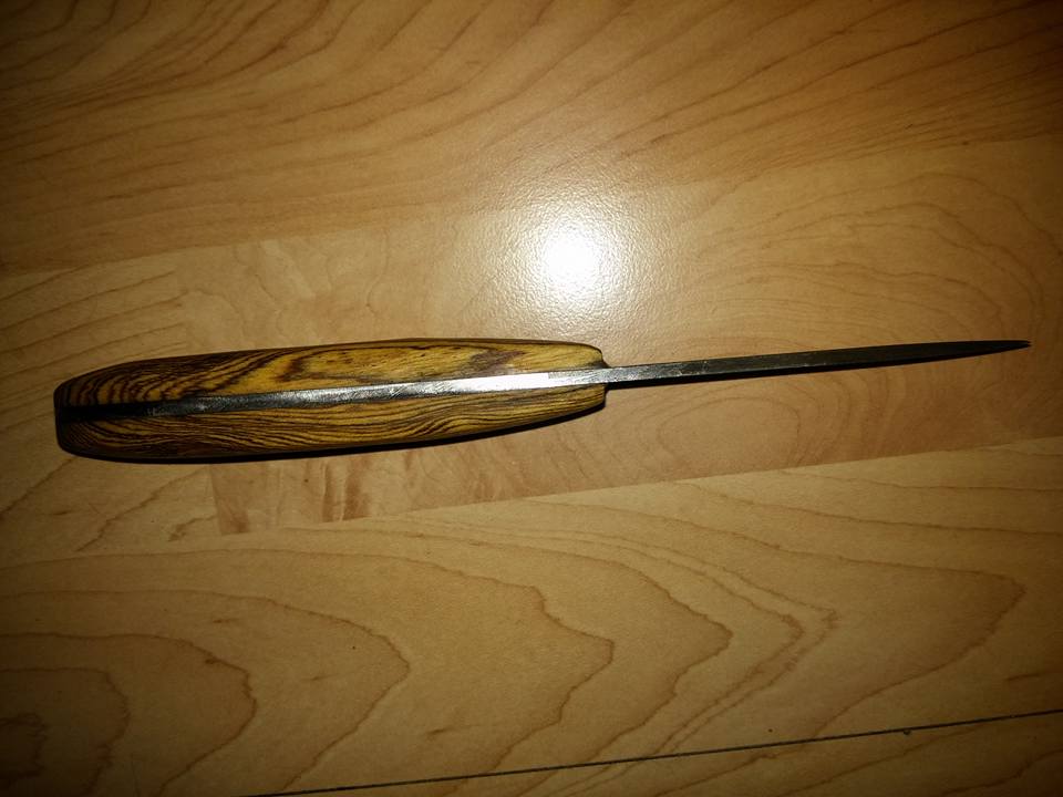

Surinkau konstruktorių. Buvo pirkta geležtė ir medienos ruošiniai. Laukiu ir kritikos ir patarimo- kas per medis ir ar verta mirkyt aliejuje?
1086_1250539854973100_6611198636393337660_n.jpg [ 63.85 KiB | Peržiūrėta 7550 kartus(ų) ]
1379_1250539768306442_6754860749862704752_n.jpg [ 59.24 KiB | Peržiūrėta 7550 kartus(ų) ]
1934980_1250539814973104_4965310306988369210_n.jpg [ 63.74 KiB | Peržiūrėta 7550 kartus(ų) ]

Medis jei neklystu - bocote. As nebandžiau mirkyti. Rankenai norėtusi pakeisti formą, t.y. suploninti. Man atrodo storoka :)

vat vat. iš vaizdo ir man ta rankena storoka. bet ploninant dings patogumas... dabar bent mano rankai idealu. klausimas ar daryt gražiau ar palikt patogiau. storiausia vieta-18mm

mingas rašė:
jeigu planuojama laikyti lentynoje - tada grožis. jeigu bus skirtas darbui - aktualiau patogumas.

pasirenku kompromisą- nudils nuo darbo :D

Man i zebrano panasu.Mirkyti verta jei zadi daug daug dirbti (o zadi) :) .Pritariu Aurimui,rankena vizualiai perstora,nepatingek,paplonink,patogumui daug itakos netures.Siaip visai neblogai ziurisi.

Ploninti nebūtina - galima paprofiliuoti. Vizualiai atrodys plonesnė, o rankoje gulės taip pat kaip dabar.

aha, o šito dalyko nepagalvojau. tiksliai, gi šiek tiek pasibraižius viskas čia pasitaisys. dėkui Vladai
