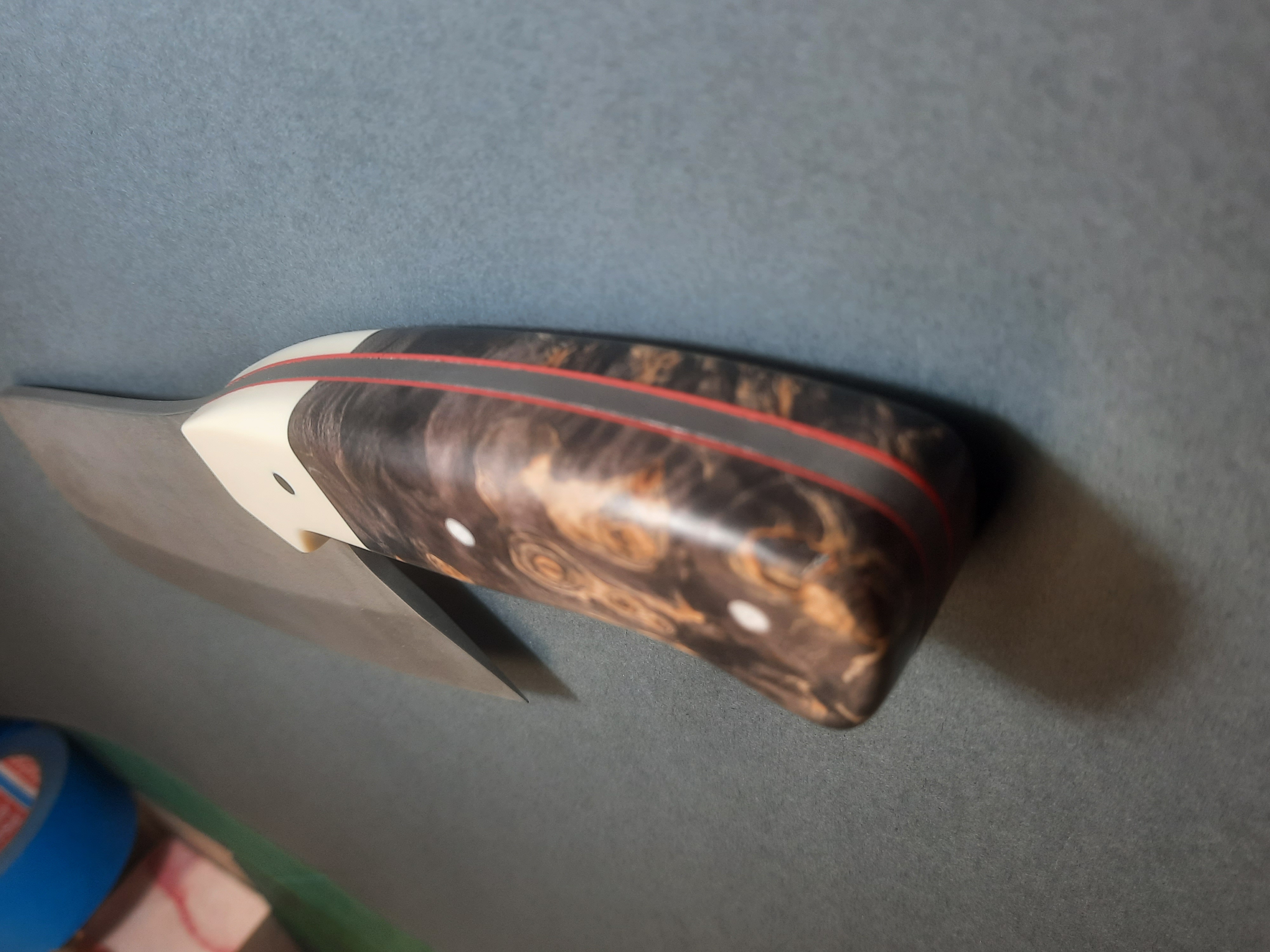

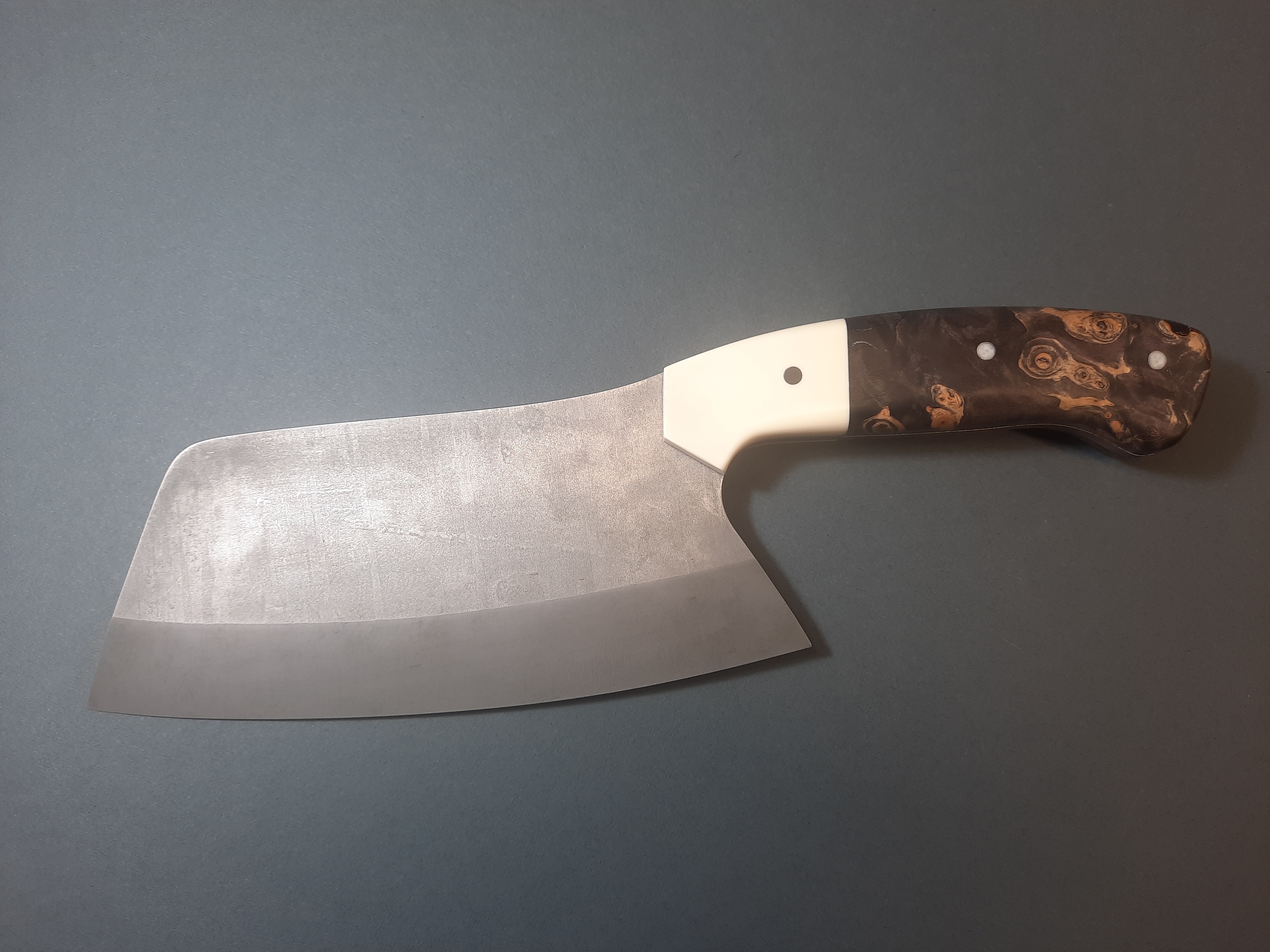

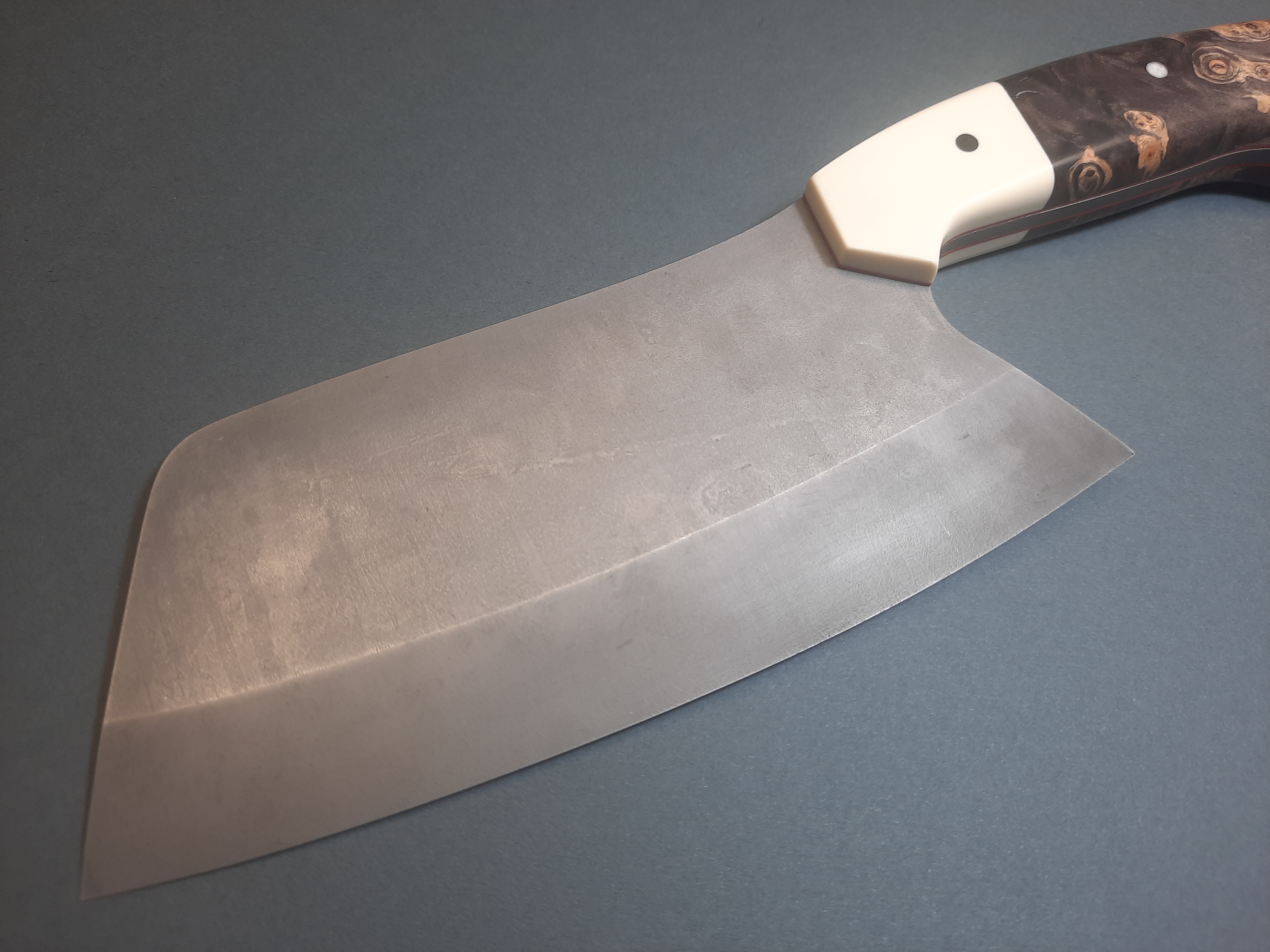

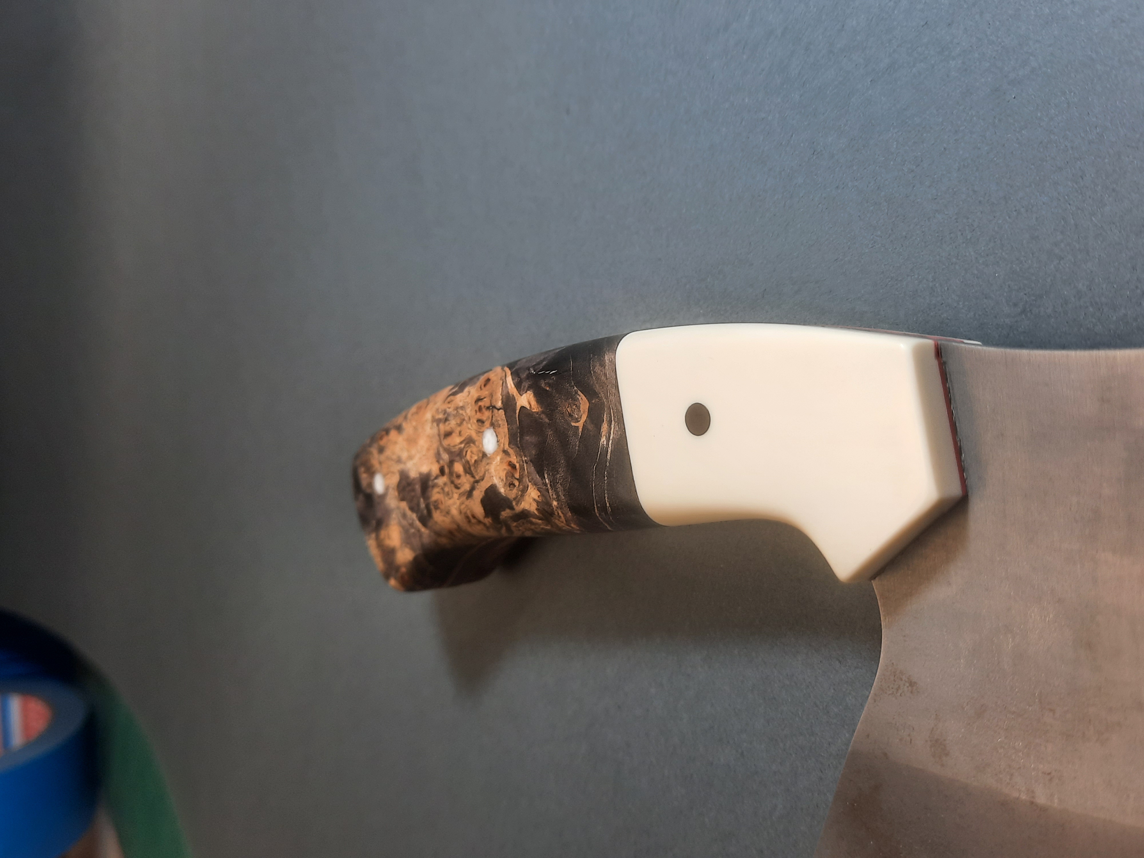

Stambesnės rankenos kapoklės stiliaus peilis stambesnei rankai.
Šį kartą panaudota druskos rūgštis geležtės iš HVG(ХВГ) spalvai išgauti ir sluoksniui suformuoti.
Rankenai panaudotas alvorinas, stabilizuotas klevas, liner'is rožinės fibros. Kniedėms panaudoti strypeliai iš anglies ir stiklo pluoštų.

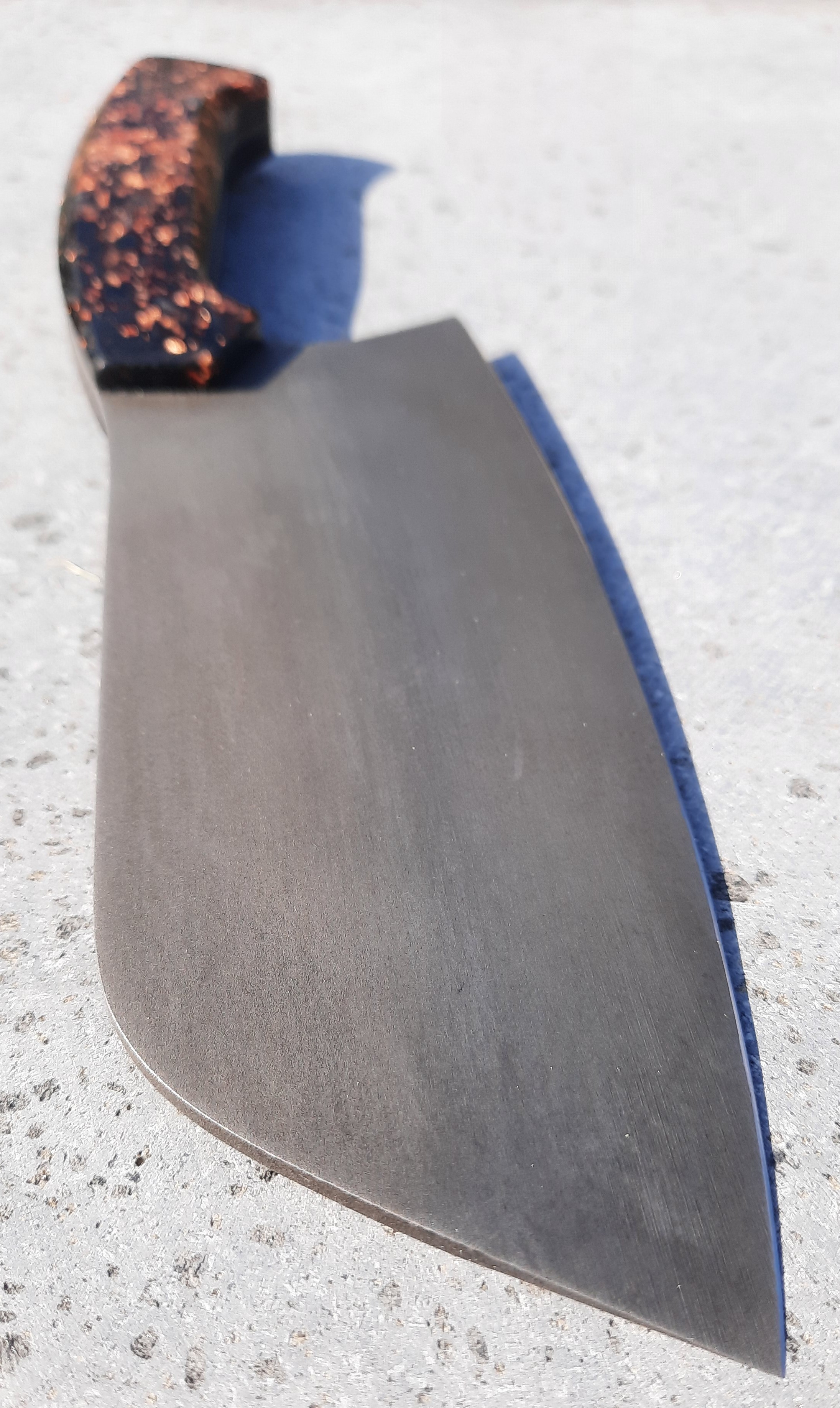

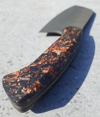

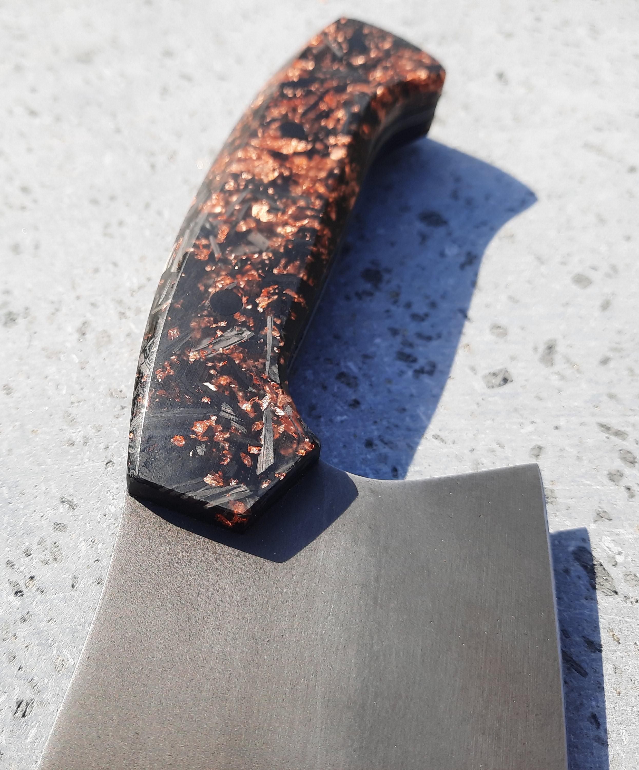

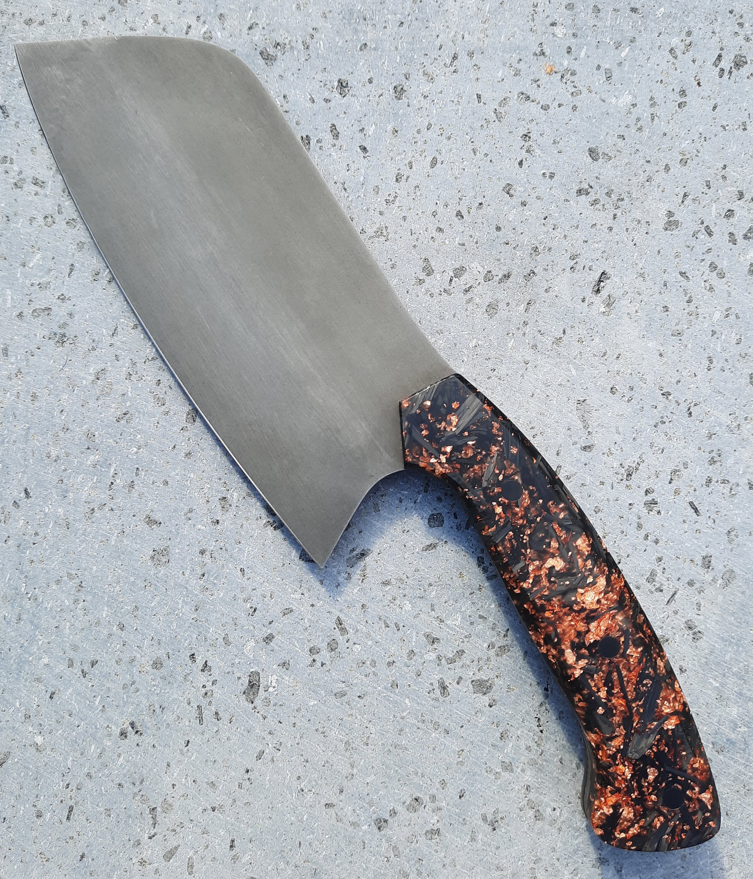

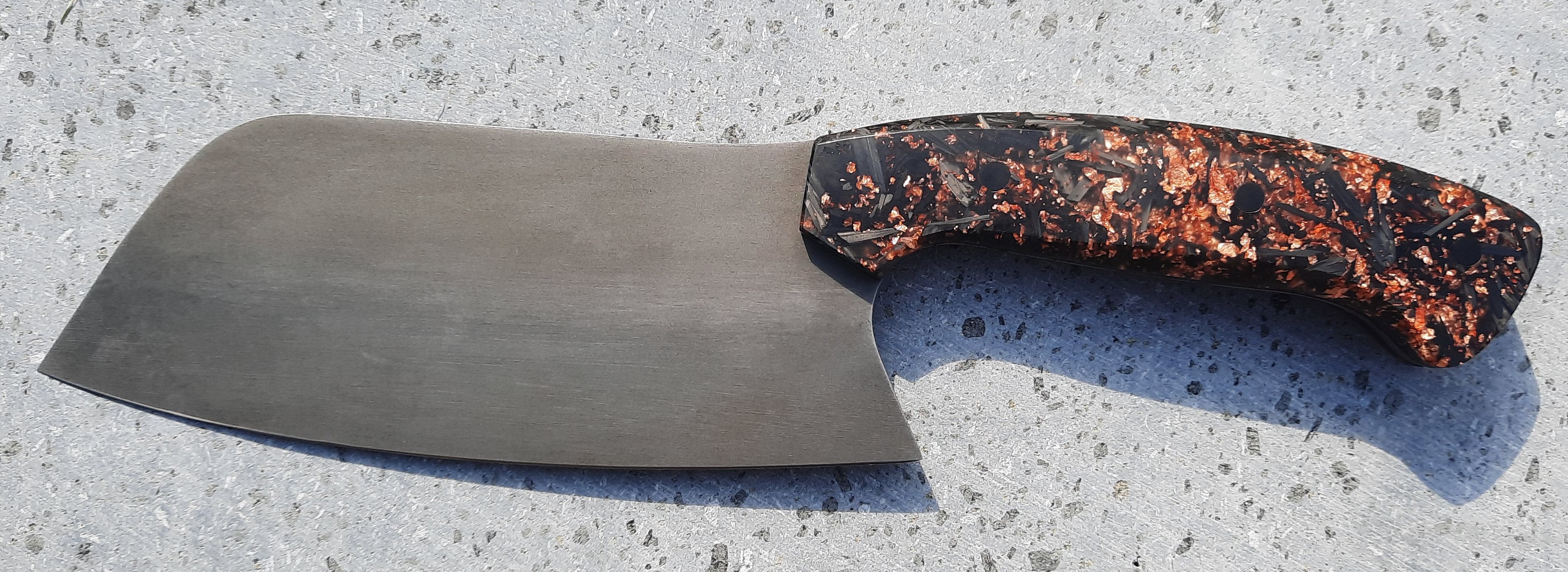

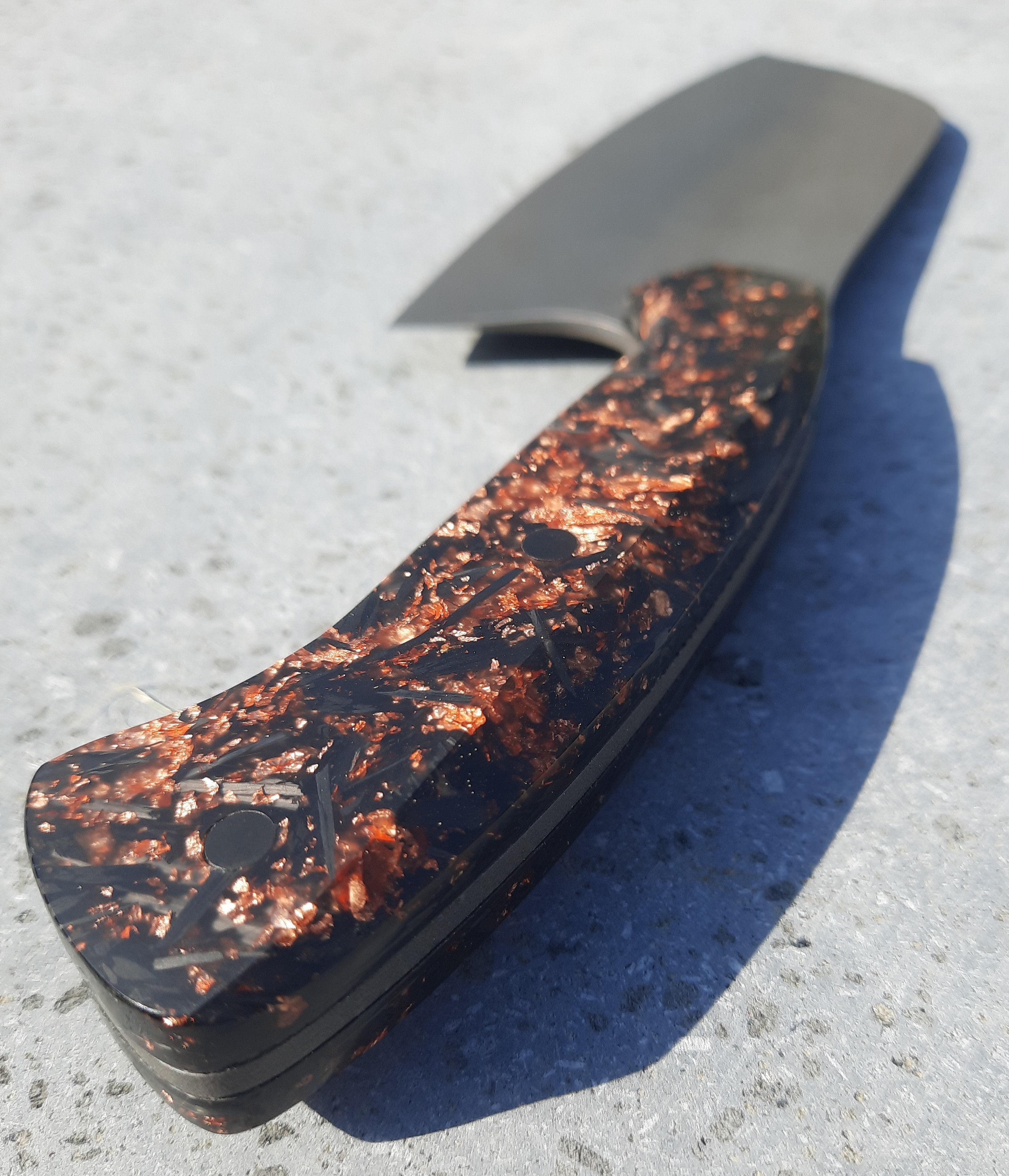

Šį kartą kapoklių įkvėptas vikrus peiliokas:
Geležtė 165x60x3mm iš KHVG(ХВГ) plieno
Bendras ilgis 267mm
Rankena skaidrios dervos su vario ir anglies gabaliukais ant g10 liner'io
Kniedės iš anglies pluošto strypelio
20230514_170151~2.jpg [ 1.42 MiB | Peržiūrėta 8545 kartus(ų) ]
20230514_170133.jpg [ 2.8 MiB | Peržiūrėta 8545 kartus(ų) ]
20230514_170250.jpg [ 1.45 MiB | Peržiūrėta 8545 kartus(ų) ]
20230514_170227.jpg [ 1.42 MiB | Peržiūrėta 8545 kartus(ų) ]
20230514_170315.jpg [ 1.36 MiB | Peržiūrėta 8545 kartus(ų) ]
 Pranešimo tema: Re: DaniSei darbai
StandartinėParašytas: 2023-05-14- 20:31
DaniSei rašė:
Bendras ilgis 267mm
Man yra vienintelis trūkumas: plienas - ne "virtuvinis". :( Bet visuma +1

Virtuvinis turi būti nerūdijantis? Ar dėl kitos priežasties čia?

Man virtuvinis turi būti atsparus korozijai. Ar laminatas N-R-N. Tačiau tai nėra visuotinai privaloma. Tai tik mano pasirinkimas. :)

Patogumo prižiūrėti/laikyti prasme - tikrai taip, bet anglinis plienas taip pat turi savo žavėsio virtuvėje. Nors ir pastaruoju metu retai (laiko stipriai sumažėjo maisto gamybai), bet mėgstu pasidžiaugti turimais anglinio plieno peiliais.

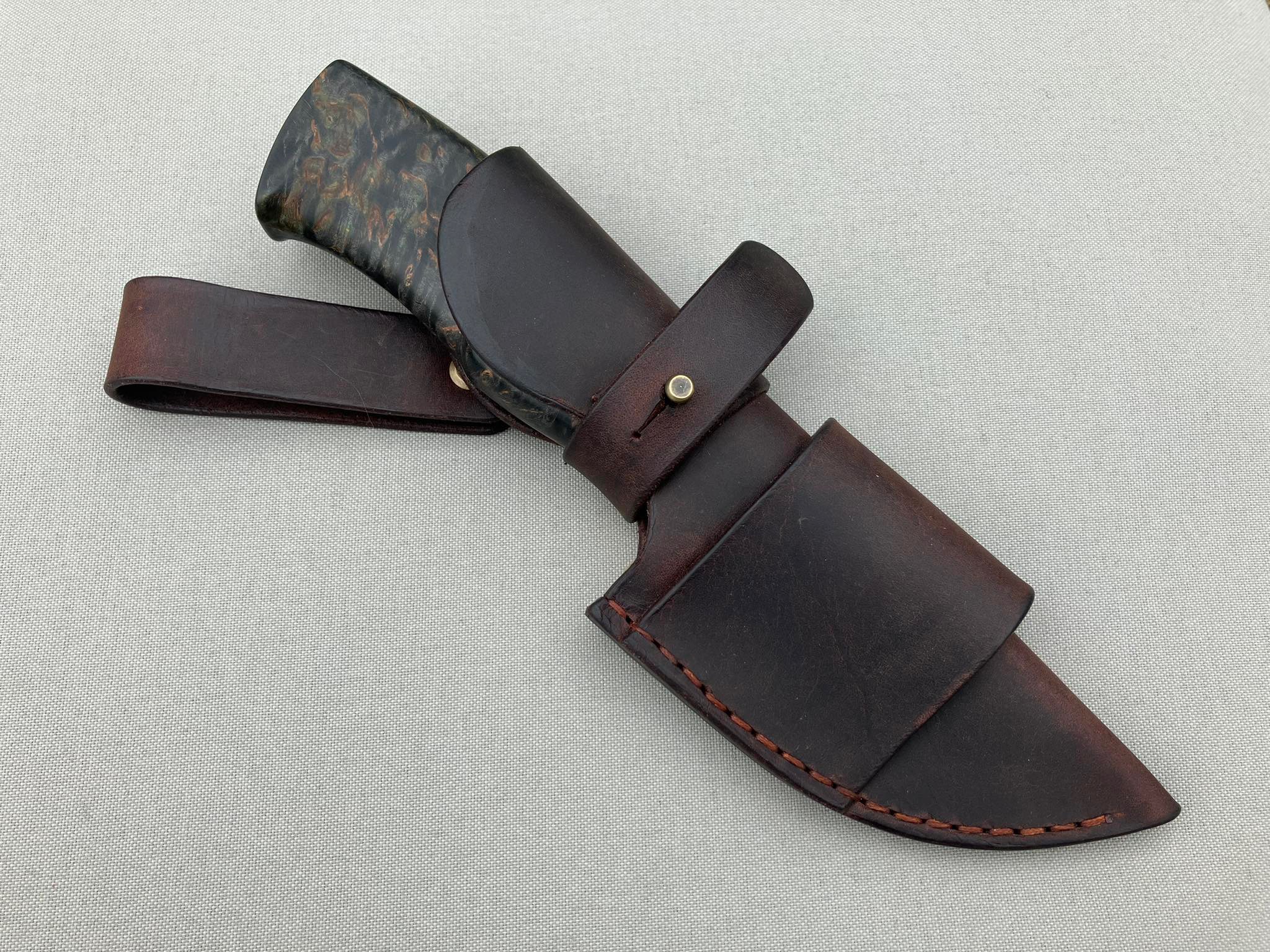

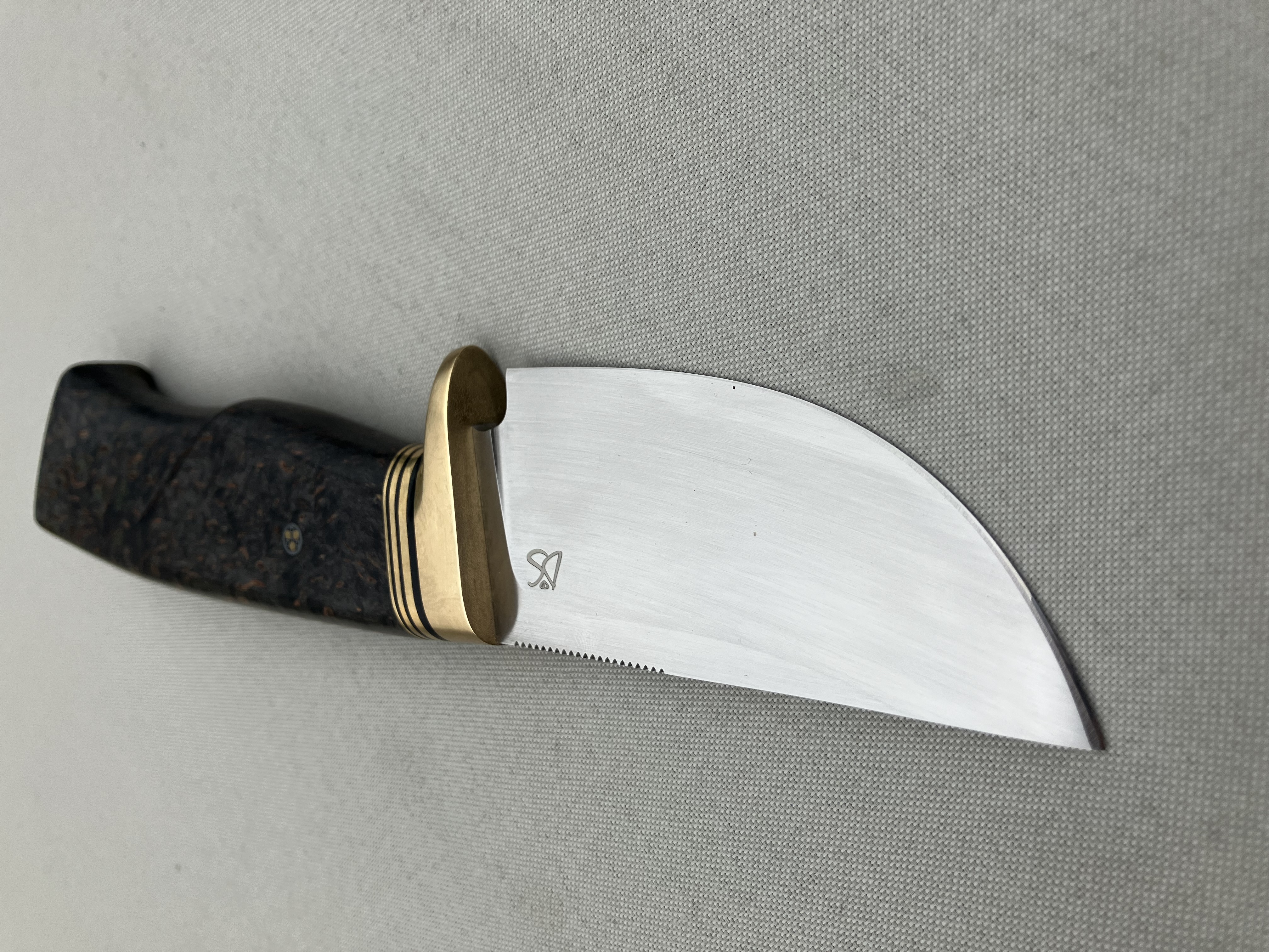

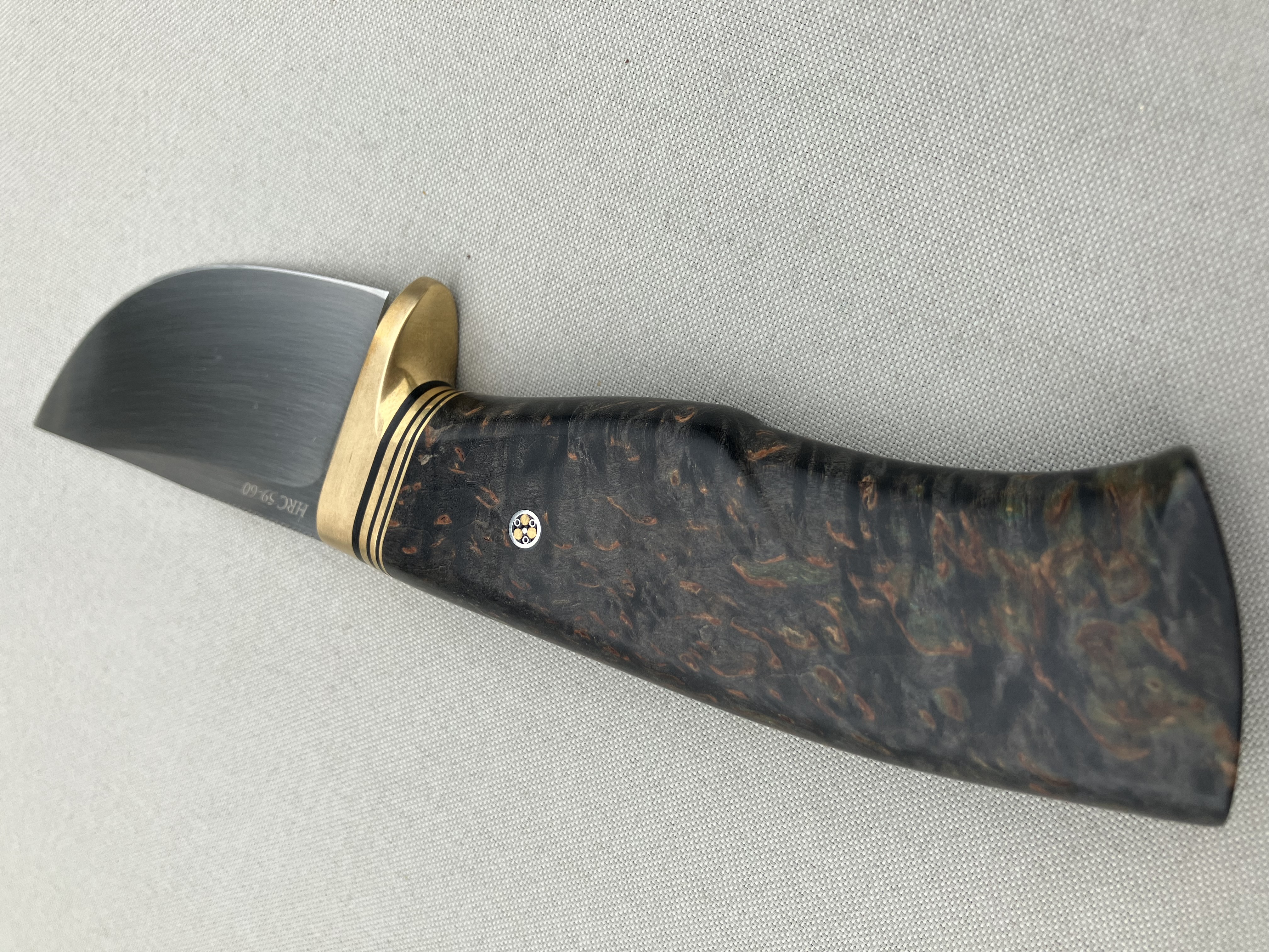

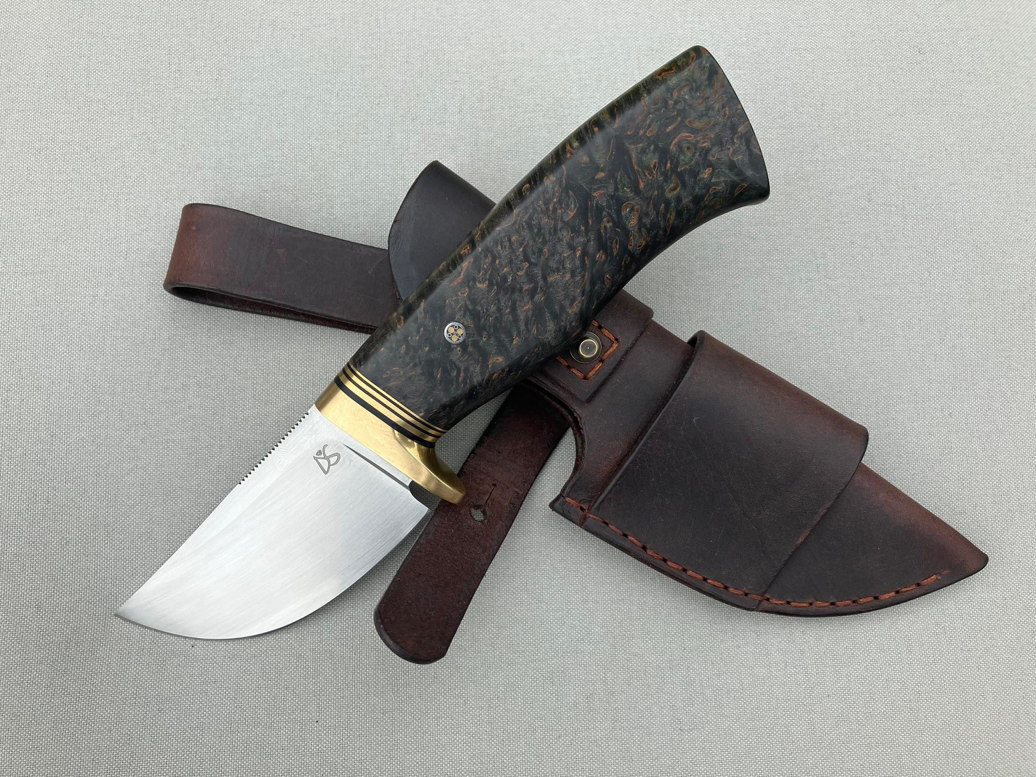

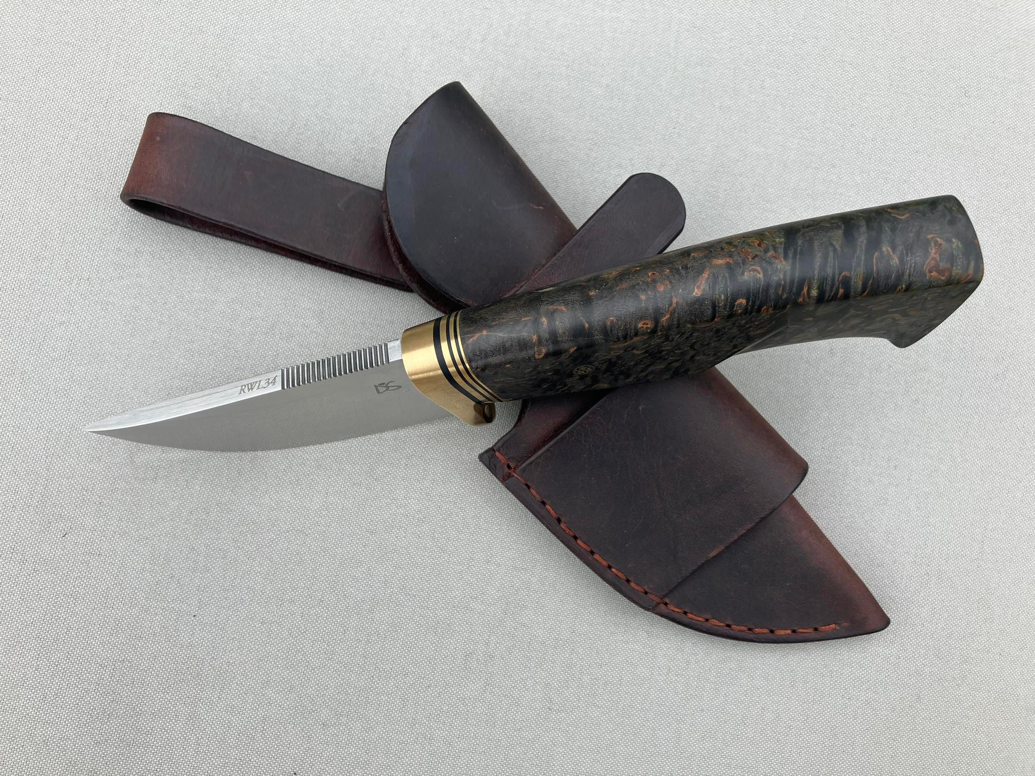

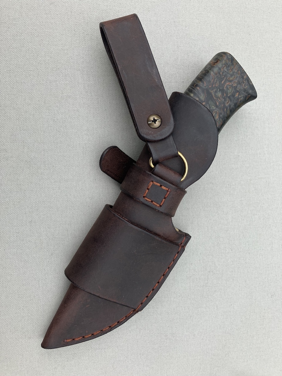

Medžioklinis lupikas pagal specifinį užsakovo poreikį su stora geležte
Plienas RWL34, 59-60 HRC, grūdino Andrius_D, galando RomanAs
Bendras peilio ilgis 204mm
Geležtės išmatavimai 83x40x5,1mm
Rankenos medžiagos: žalvaris, G10, polipropilenas, stabilizuotas kareliškas beržas
Dėklas odinis su dviejų tipų prikabinimo prie diržo sprendimais - horizontalus ir vertikalus.
IMG_0185.jpeg [ 969.12 KiB | Peržiūrėta 8234 kartus(ų) ]
StandartinėParašytas: 2023-06-16- 23:17
simpatiškas skineriukas
StandartinėParašytas: 2023-06-16- 23:33
"Teisingas" lupikas. +1

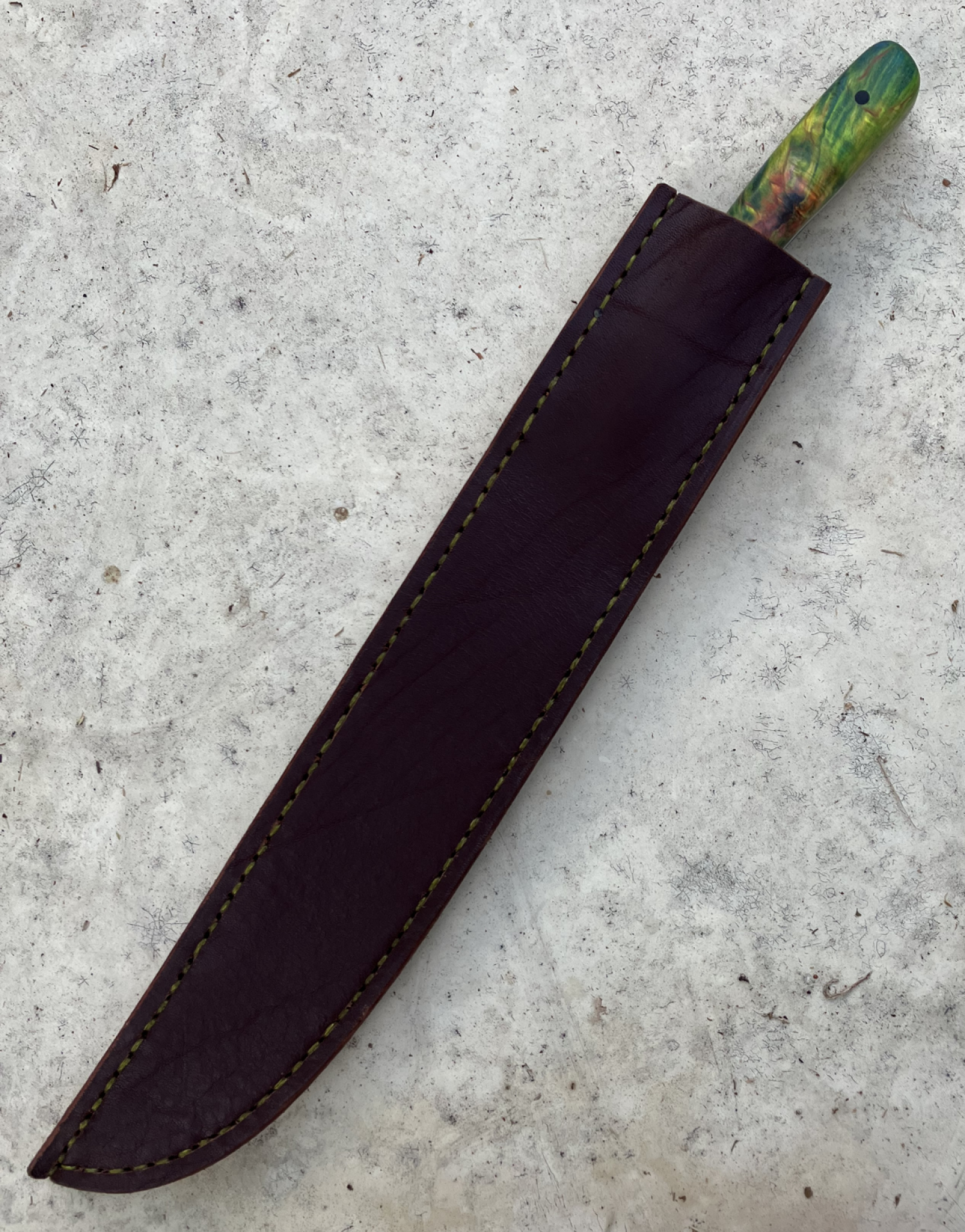

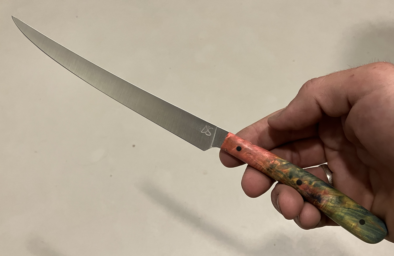

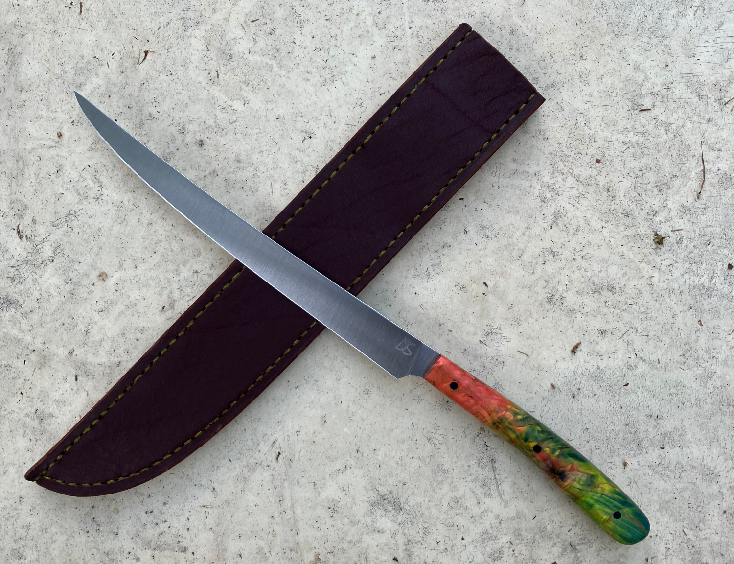

Dar vienas “filejnikas” rankenos padiktuotu pavadinimu KREVĖTĖ pasieke savo šeimininką.
Plienas X50CrMov15
Geležtė 180x21x1,5 mm
Rankena iš stabilizuoto kareliško beržo
Odinis dėklas

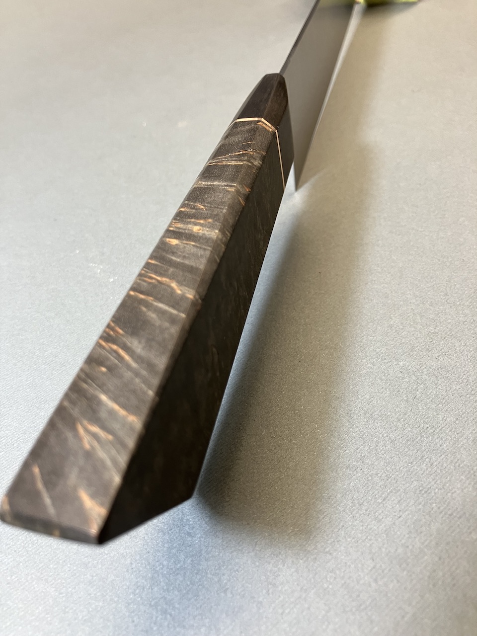

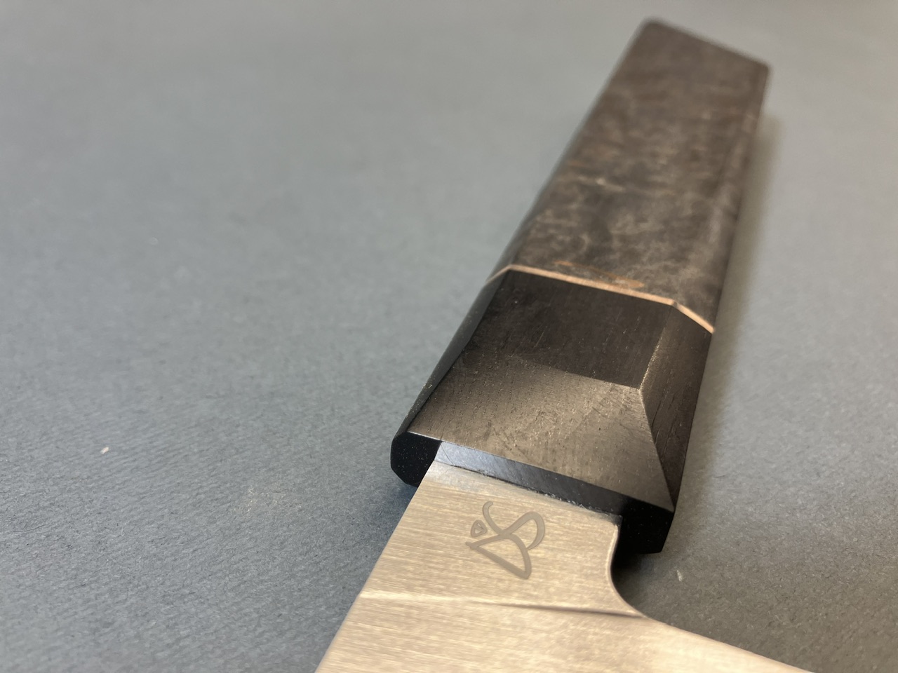

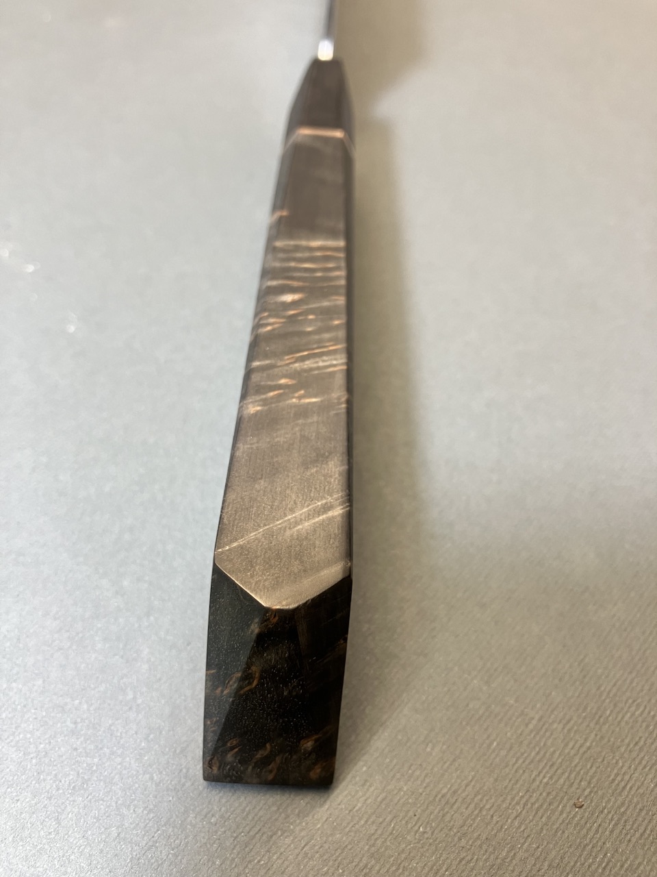

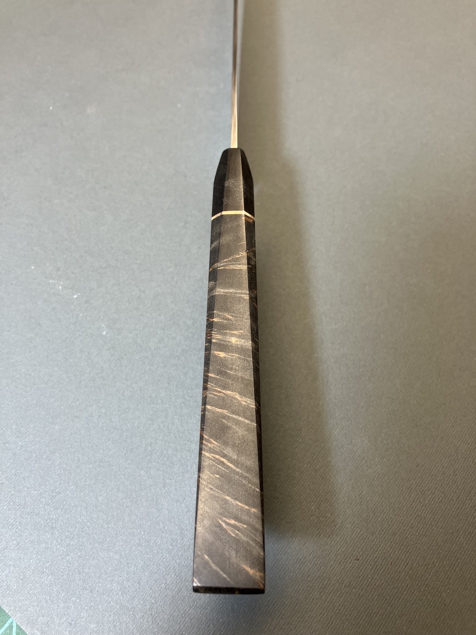

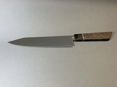

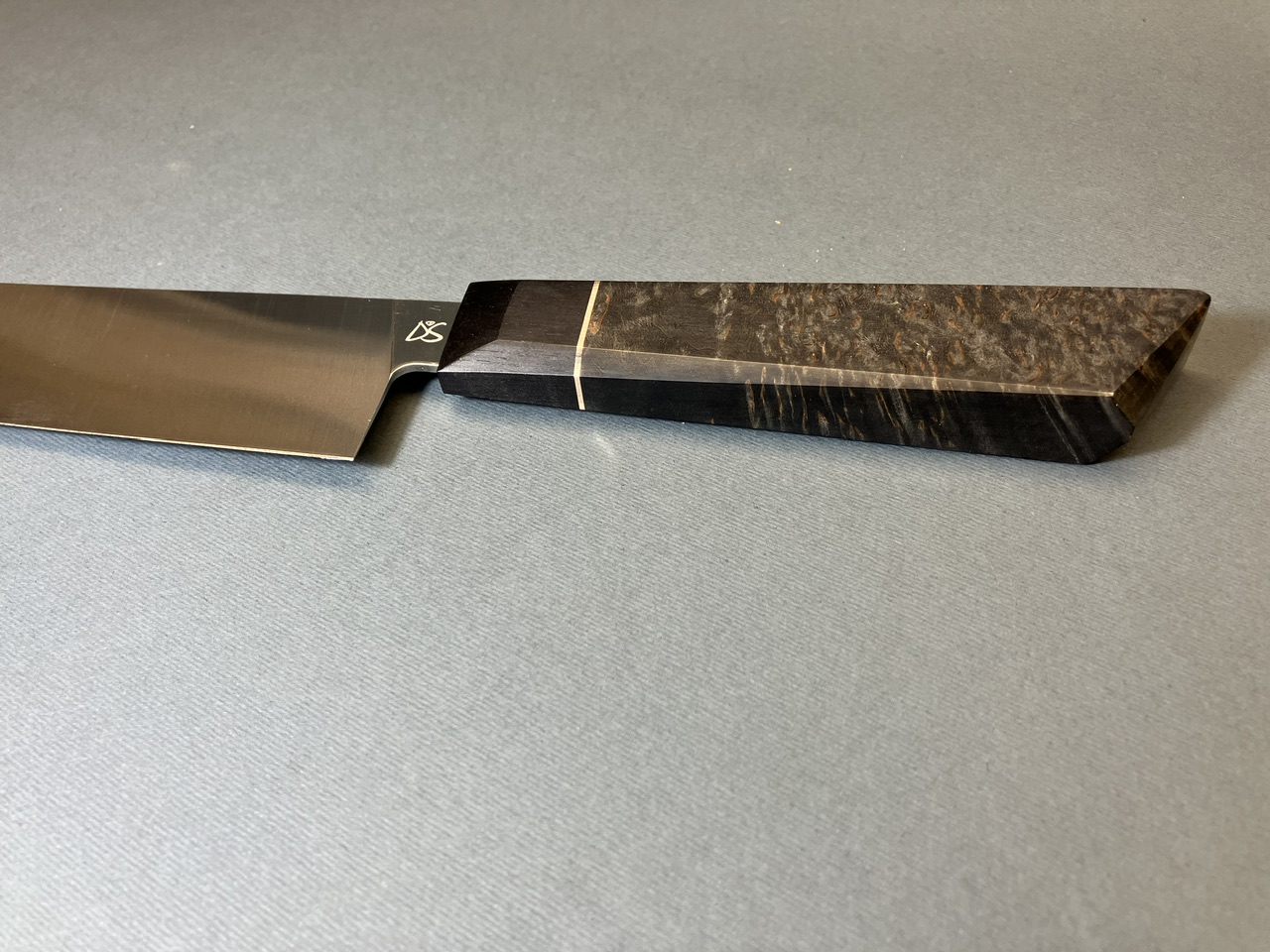

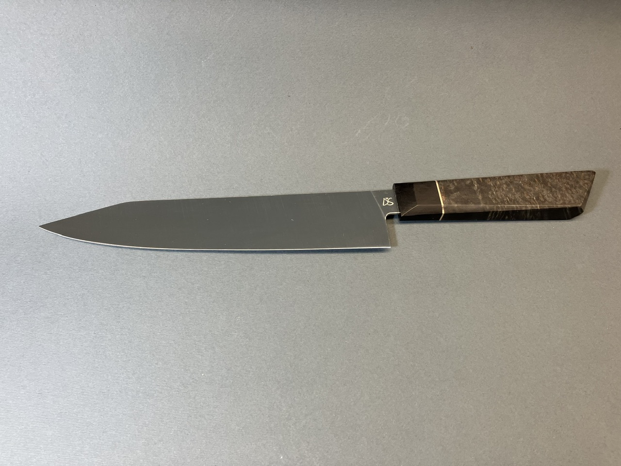

Kiritsuke tipo šefas
Plienas X50CrMov15
Geležtės matmenys 215x42x2 mm
Viso peilio ilgis 345 mm
Rankenoje stabilizuotas skroblas, bronza, stabilizuotas kareliškas beržas
Liko tik pabaigti galandimą ir bus ledas ;)
StandartinėParašytas: 2023-06-30- 13:49
Pranešimai: 278
Rankena stamboka atrodo :)
