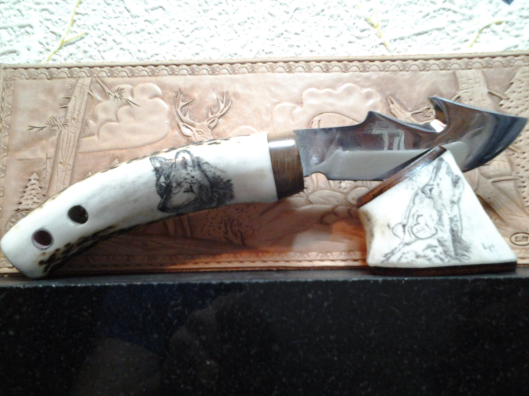

Tokia nudrožta raginė rankena blogai - slidi ir vaikšiojanti. Dar blogiau medinis bolsteris, ypač, kai medis su tokiom baisiom porom ir dar atpjautas skersai.... Mozaikinė kniedė nesigavo tai irgi geriau jos niekur ir nedėti. Darant kniedę strypeliai turi susigrūsti per jėgą, jeigu kuris traukiasi laisvai - suklijavusi iškarto matyris. Pažiūrėjus į peiliį matosi kad jis surinktas iš to kas buvo po ranka. Netingėk pasiieškoti tinkamų medžiagų, ir rezultatas bus kitas.

Damasko plienas (pasak peilininko), visiškai netinka storai odai pjauti. Geležtės formos atžvilgiu jis panašus į britiško stiliaus odininko peilį, tačiau dėl rankenos labai abejoju ar ji patogi...

Čia gerai išmąstyta, viena bobutė pasakė... :E :E :E Visas pasaulio damaskas daromas iš vienodo paketo ir su identišku TA. XD

Pjauna jis gerai ,jei asmenis laiku galandi ,o del rankenos tai dariau kad man pagal ranka butu visai patogu ,bet cia tik man kitam gal ir netiktu :)
Dekui uz pastebejimus ,del ragines nuemiau nes ten buvo labai netaisiklinga ir tikrai nepatogu,kniede riekes grezt lauk,o medis ten ne poros o tamsesni taskeliai paciame medyje seip jis ligus ,,bet sendien perdariau asmenis ,ir meginsiu geleste istraukt kad pakeisti bolsteri jei pavyks,,Gal kas patartu kaip epaksidinius klijus suminkstint?

Forume jau buvo ne kartą rašyta - reikia pakaitint.

Saugiausia pavirti vandenyje ir puikiai issiardys.

Sveiki ,truputeli perdariau peiliuka va kas gavosi bet dar daug darbo bet man jau pradeda patikti ,aciu uz atsakimus ...

Taip, dabar vaizdas žymiai geresnis!

Kablys nepraktiškas,dorojant žvėrį per pilvo plėvę peilio galu kabinsi žarnas.

Grąžūs vilkiukai :liuks: Pats darei?
O dėl peiliuko, tai mano patarimas ateičiai būtų toks:
20150111_184048.jpg [ 45.21 KiB | Peržiūrėta 5122 kartus(ų) ]
Daug nekomentuosiu, tikiuosi ir taip suprasi ;)

Dekui uz patarimus meginsiu ateiciai pakeist ,sitas bus ant lentynos,kad atsiminciau, jo pats..

Sveiki ,bandziau nuimti rankena nepavyko ,nesugadinus rago nenuemu ,nezinau kas per epoxy buvo bet viriau ,kaitinau nesuminkstejo visai..tad nusprendziau palikt kaip yra bus atsiminimui kad viska pagalvot pries suklijuojant ,,,
