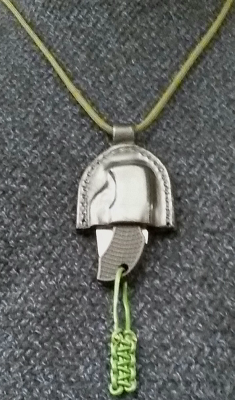

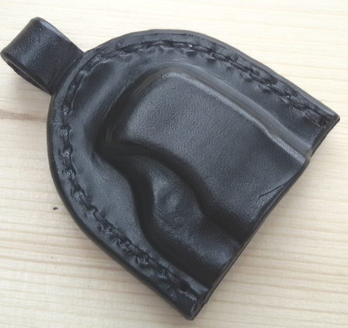

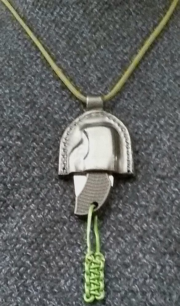

Odinis dėkliukas- kaklo pakabukas
2015-10-16 12.54.18.png [ 901.74 KiB | Peržiūrėta 9328 kartus(ų) ]
2015-10-16 12.51.30.png [ 889.2 KiB | Peržiūrėta 9328 kartus(ų) ]
2015-10-16 12.52.51.png [ 849.34 KiB | Peržiūrėta 9328 kartus(ų) ]

:liuks: - o dėkliuke - spyderiukis?
 Pranešimo tema: Re: Midus'o peiliai
StandartinėParašytas: 2015-10-16- 13:41
Pranešimai: 227
Miestas: ...
Taip - manbug

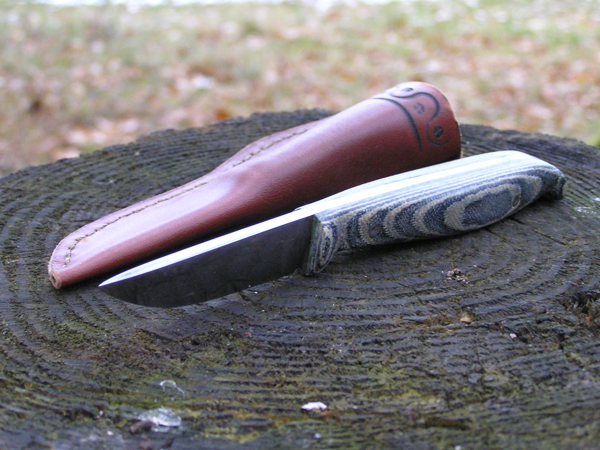

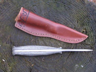

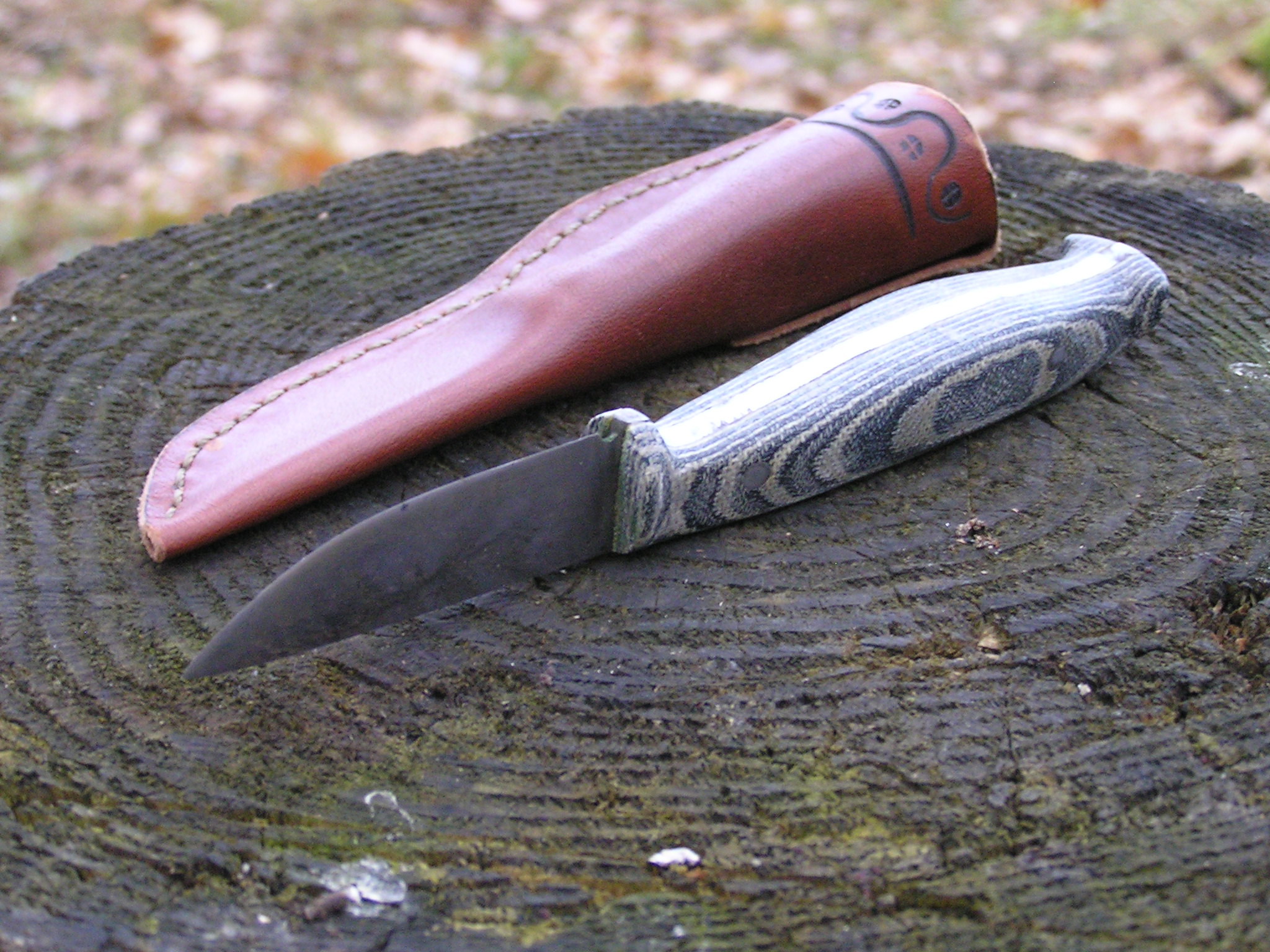

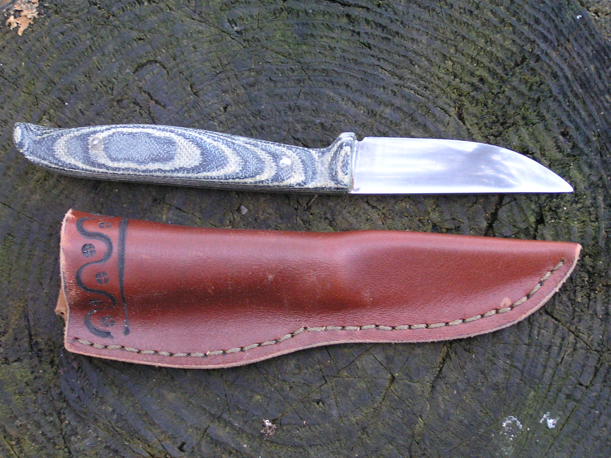

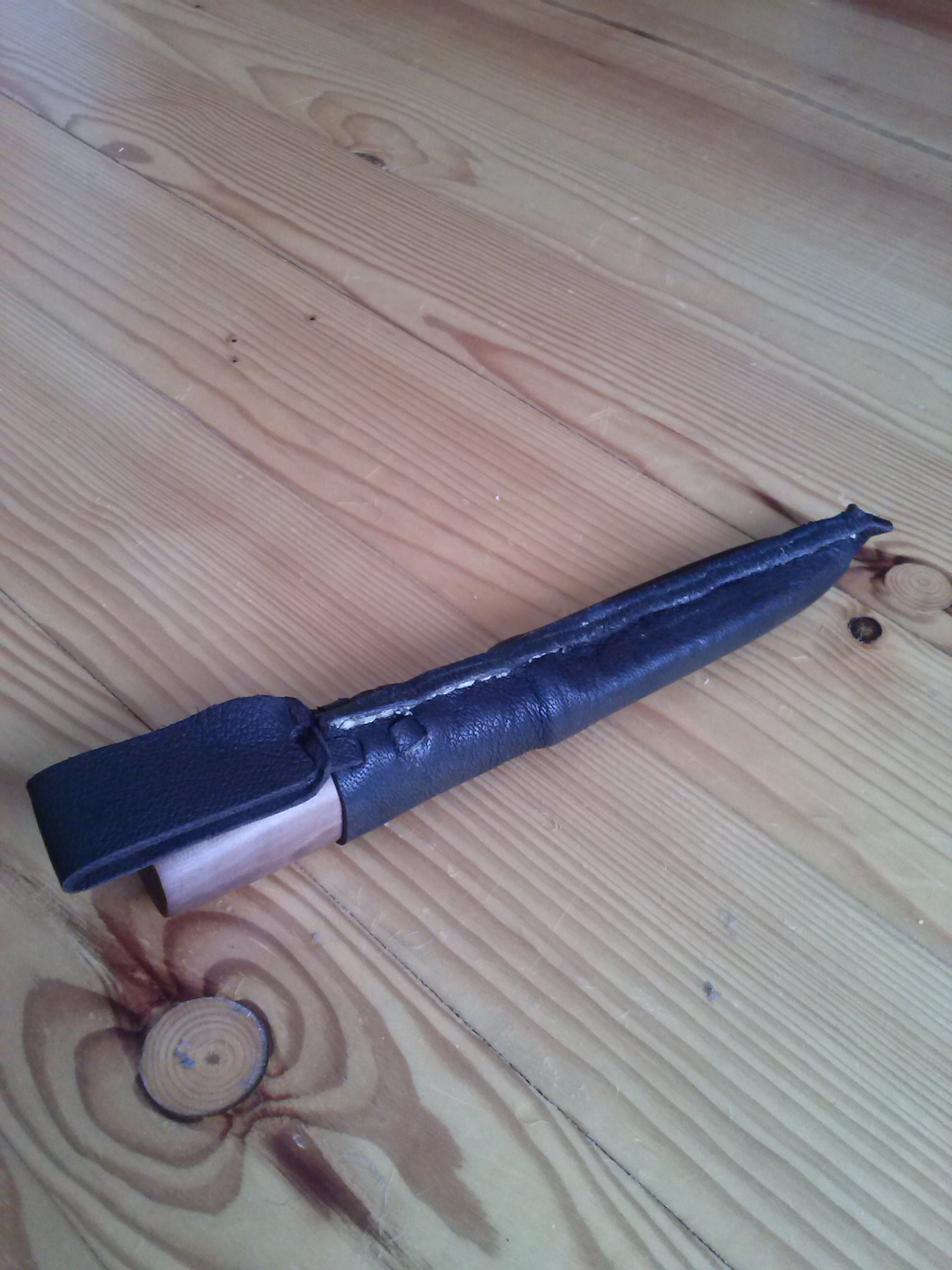

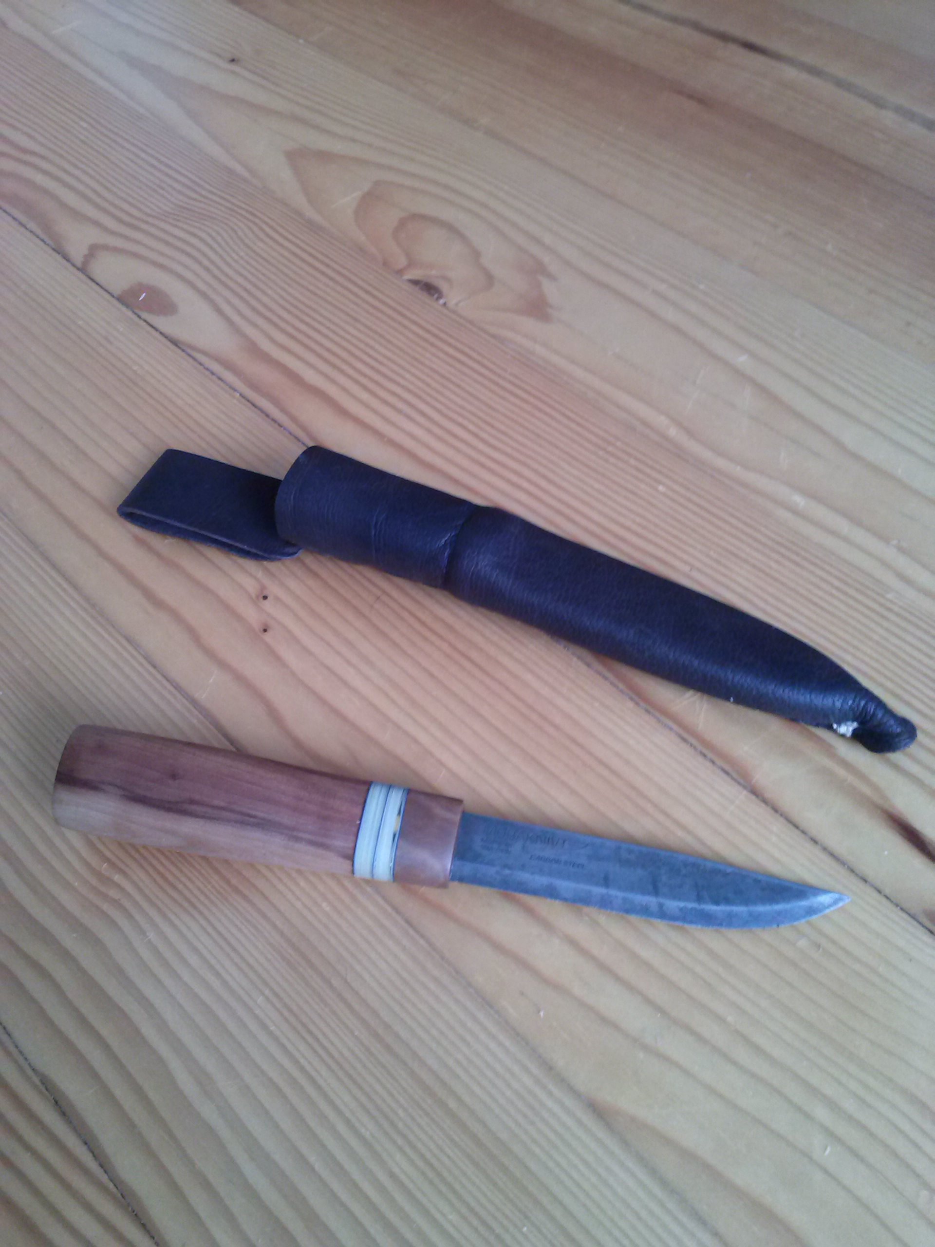

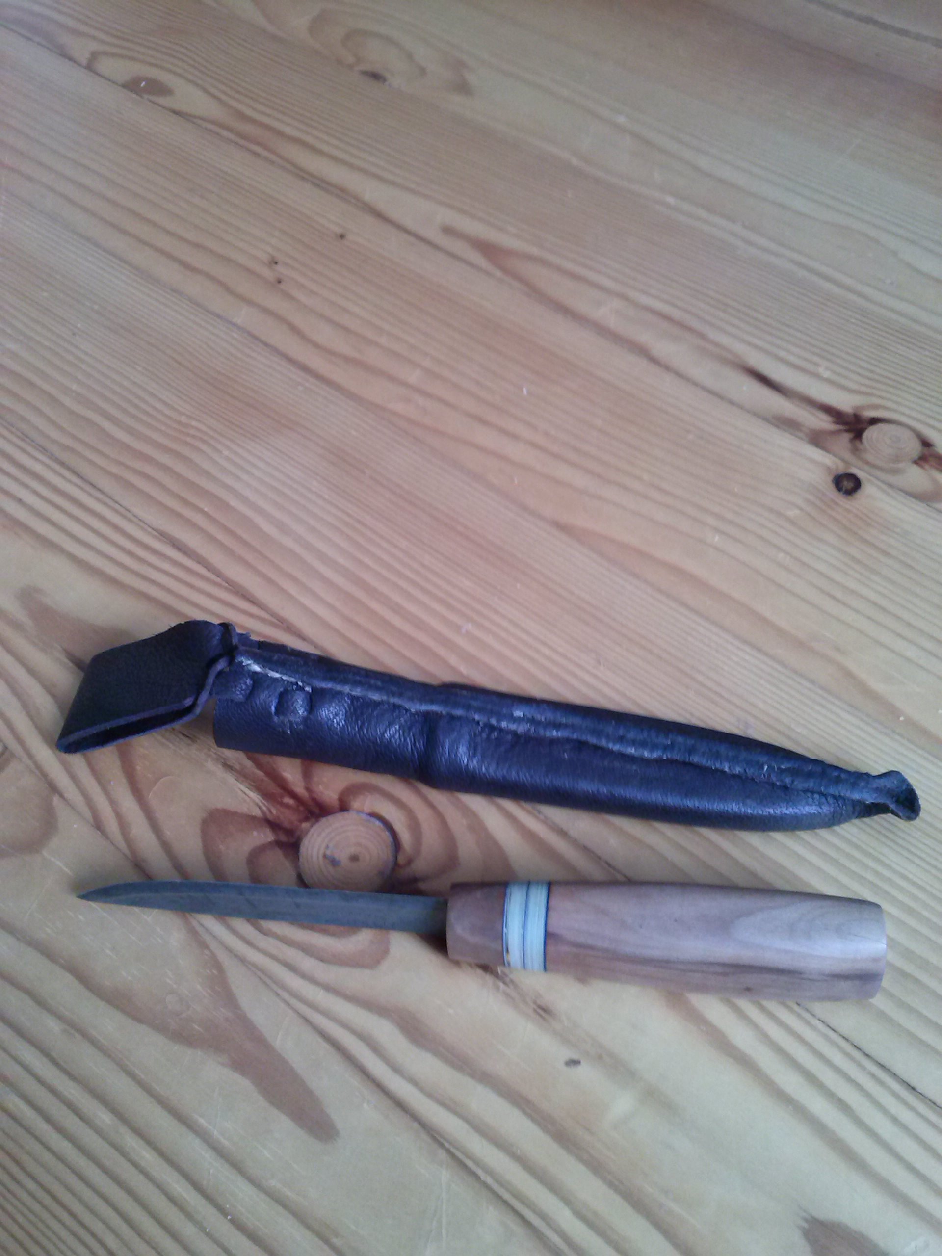

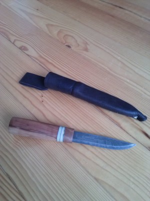

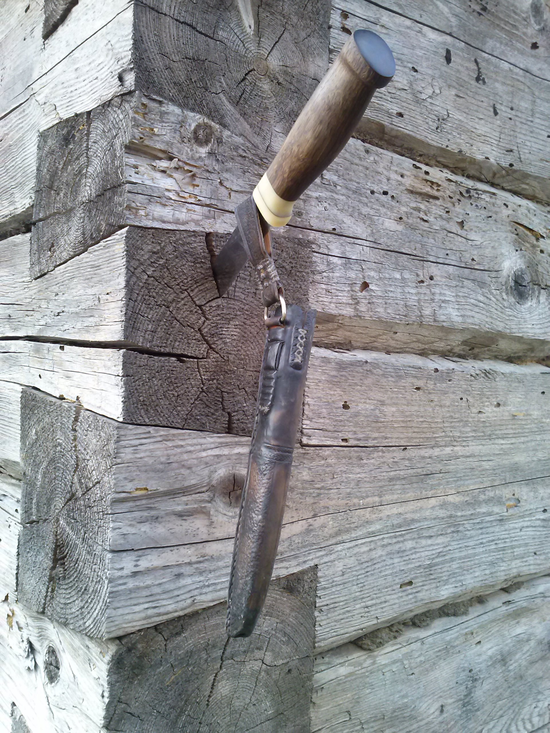

Panašu, kad mano pensininkas kompiuteris greitai išeis iš rikiuotės, todėl peržiūriu, ar jame yra dar kas nors veringo. Radau keletą mano gamintų peilių nuotraukų, kurių dar nerodžiau. Štai:

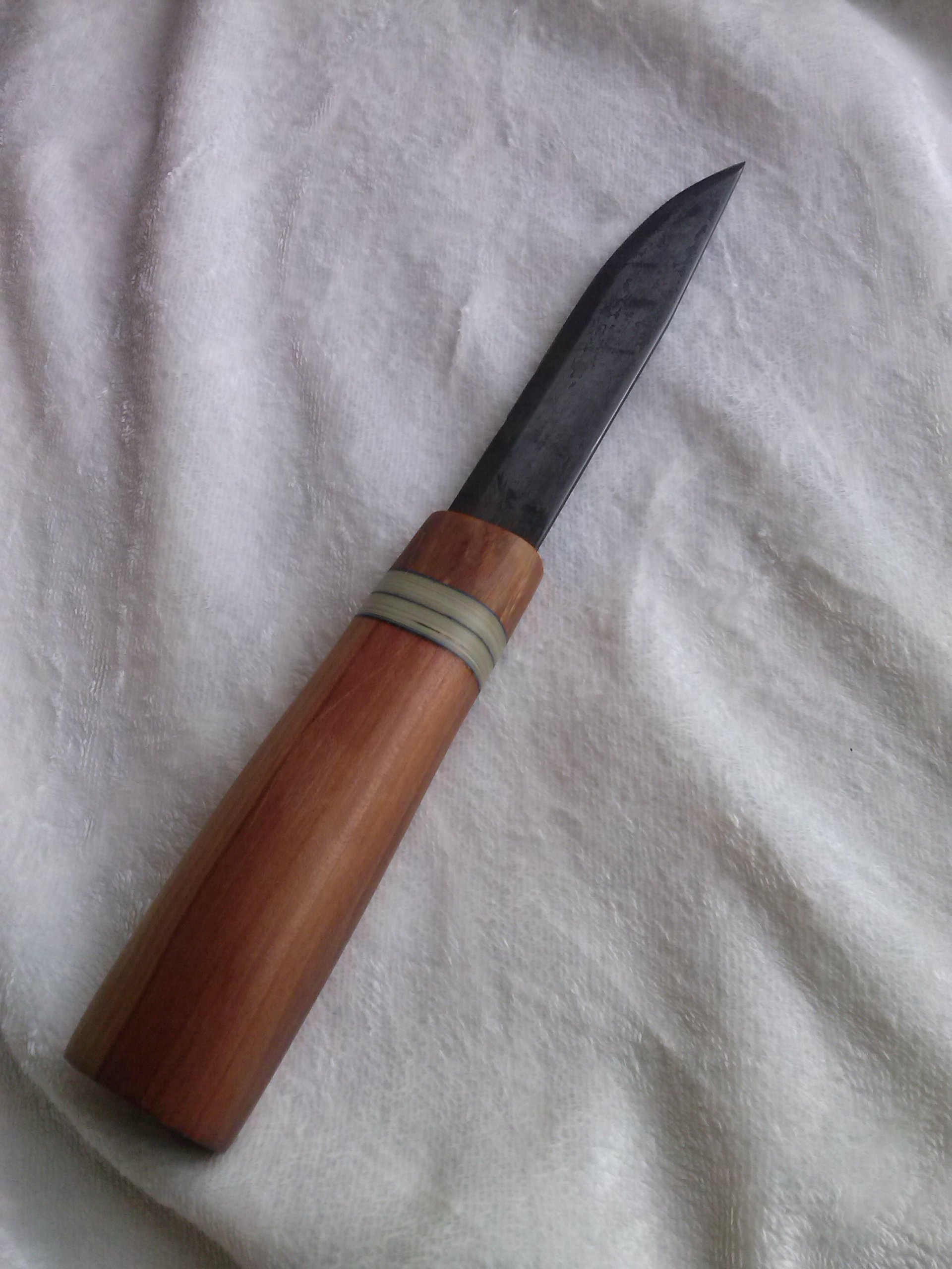

Šitas buvo pirmas, kai pradėjau skaityti forumą. Geležtė iš pigios Senukuose pirktos dildės. Plienas prastas - nesigrūdino. Geležtes ilgis apie 5cm. Kriaunoms naudojau savos gamybos pluoštinį iš džinso ir drobės.
PA270016.JPG [ 663.99 KiB | Peržiūrėta 9219 kartus(ų) ]
PA270003.JPG [ 684.25 KiB | Peržiūrėta 9219 kartus(ų) ]
PA270018.JPG [ 691.88 KiB | Peržiūrėta 9219 kartus(ų) ]
PA270010.JPG [ 688.24 KiB | Peržiūrėta 9219 kartus(ų) ]

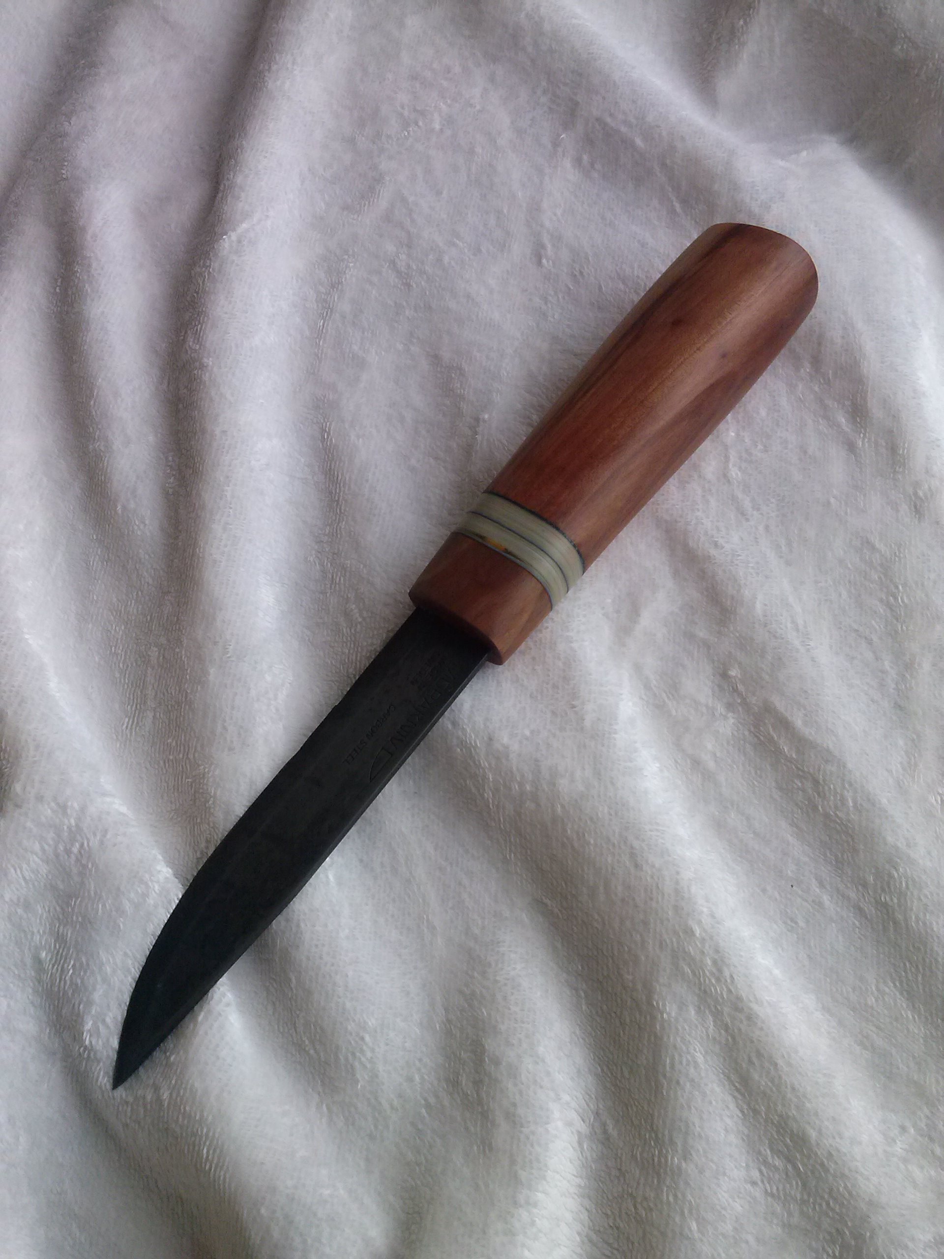

StandartinėParašytas: 2015-10-24- 7:16
Pranešimai: 227
Miestas: ...

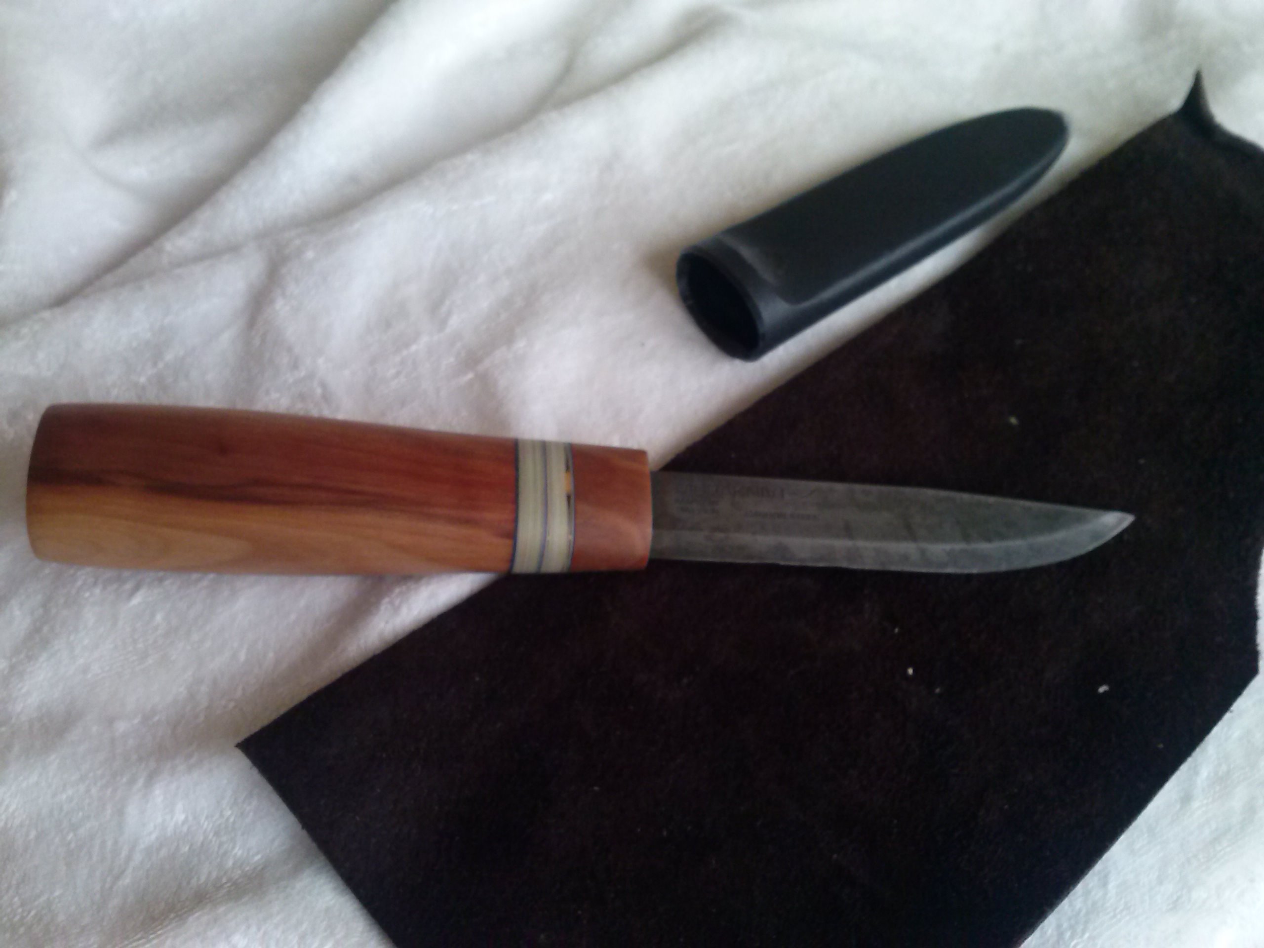

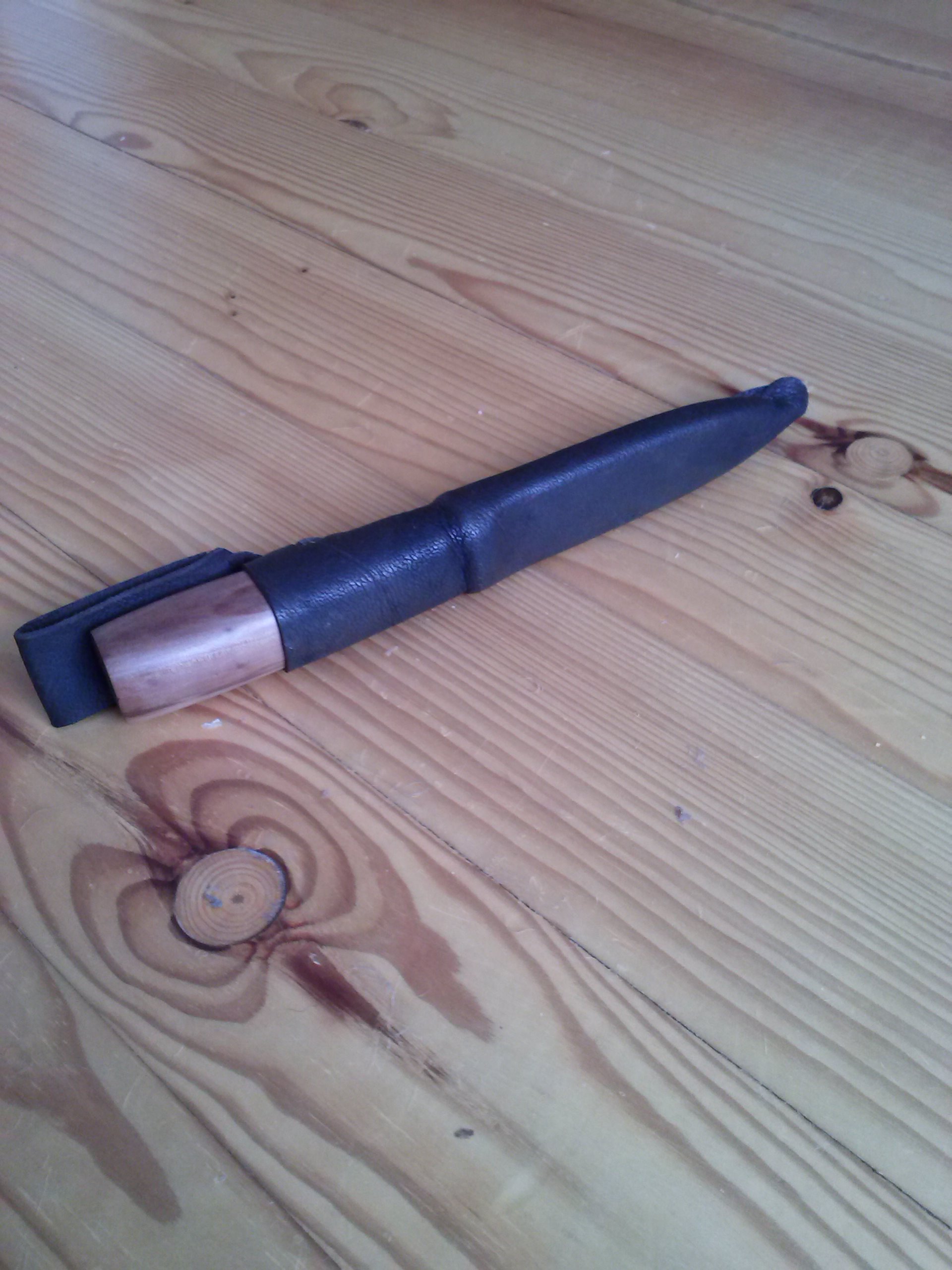

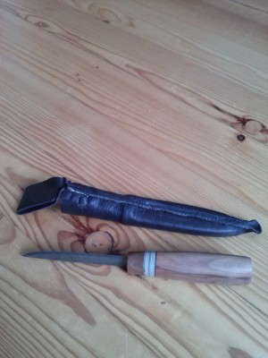

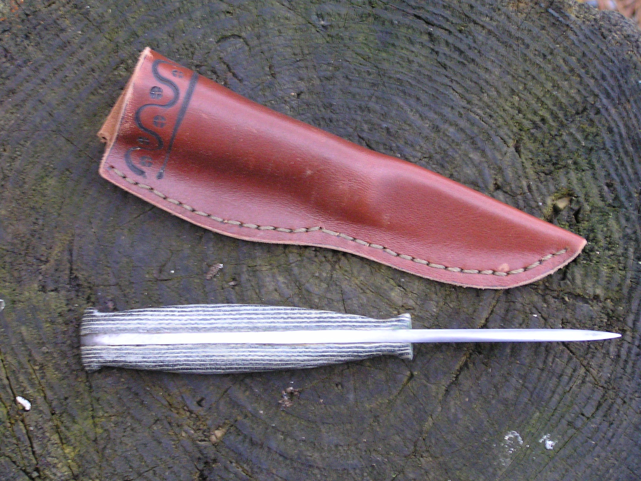

Čia pirmas bandymas padaryti peilį su įsodinama geležte. Obels mediena. Savos gamybos getinaksas. Mora anglinio plieno geležtė juodinta geležies chloridu. Makšties įdėklui panaudojau dalį orginalaus plastmasinio dėklo. Oda cheminio rauginimo. Susiūta vaškuotu lininiu siūlu.
CAM00488.jpg [ 530.37 KiB | Peržiūrėta 9219 kartus(ų) ]
CAM00487.jpg [ 629.71 KiB | Peržiūrėta 9219 kartus(ų) ]
CAM00500.jpg [ 354.8 KiB | Peržiūrėta 9219 kartus(ų) ]
CAM00507.jpg [ 685.75 KiB | Peržiūrėta 9219 kartus(ų) ]
CAM00527.jpg [ 510.69 KiB | Peržiūrėta 9219 kartus(ų) ]
CAM00526.jpg [ 544.33 KiB | Peržiūrėta 9219 kartus(ų) ]
CAM00529.jpg [ 505.9 KiB | Peržiūrėta 9219 kartus(ų) ]
CAM00530.jpg [ 475.76 KiB | Peržiūrėta 9219 kartus(ų) ]

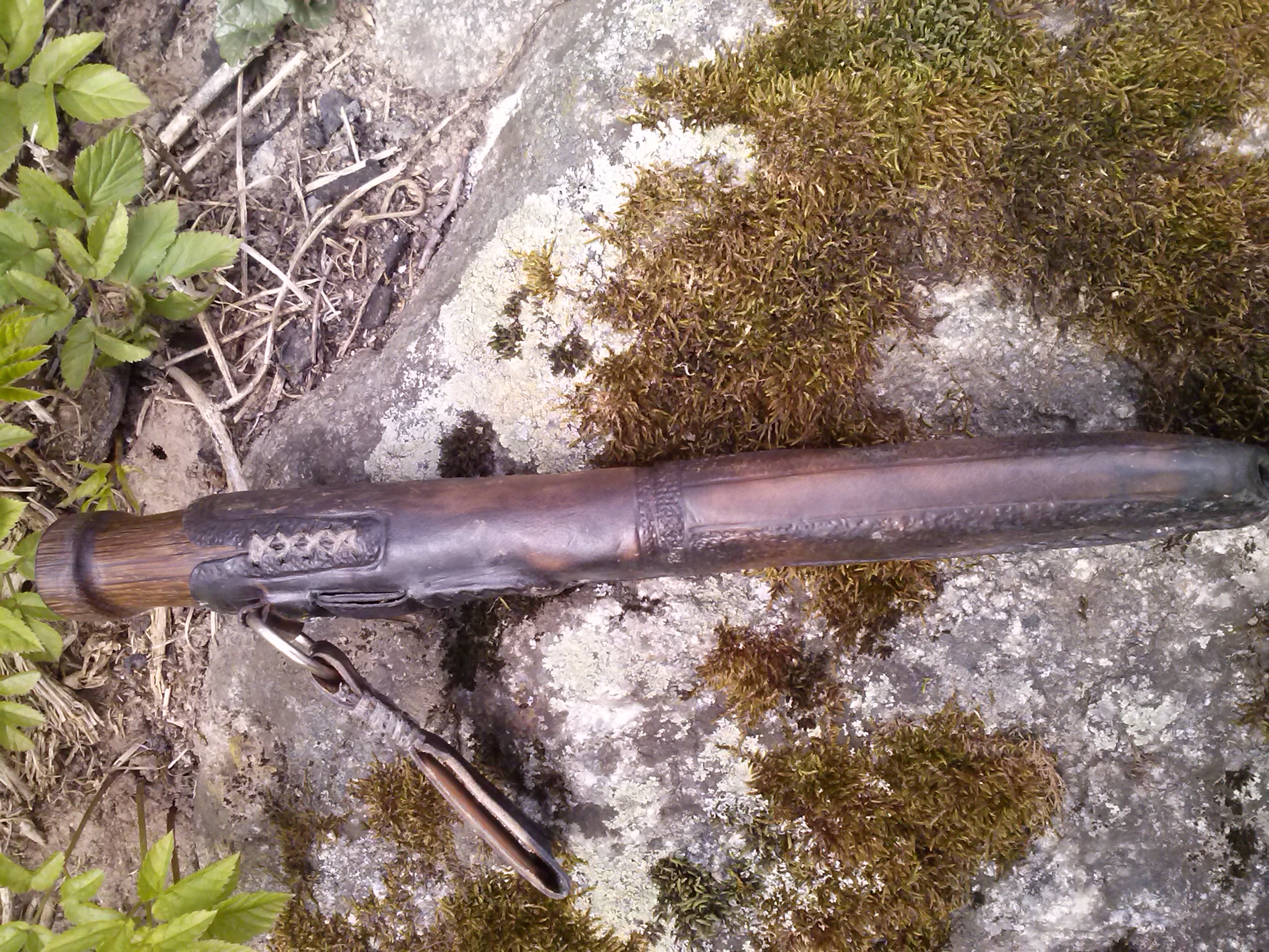

StandartinėParašytas: 2015-10-24- 7:38
Pranešimai: 227
Miestas: ...

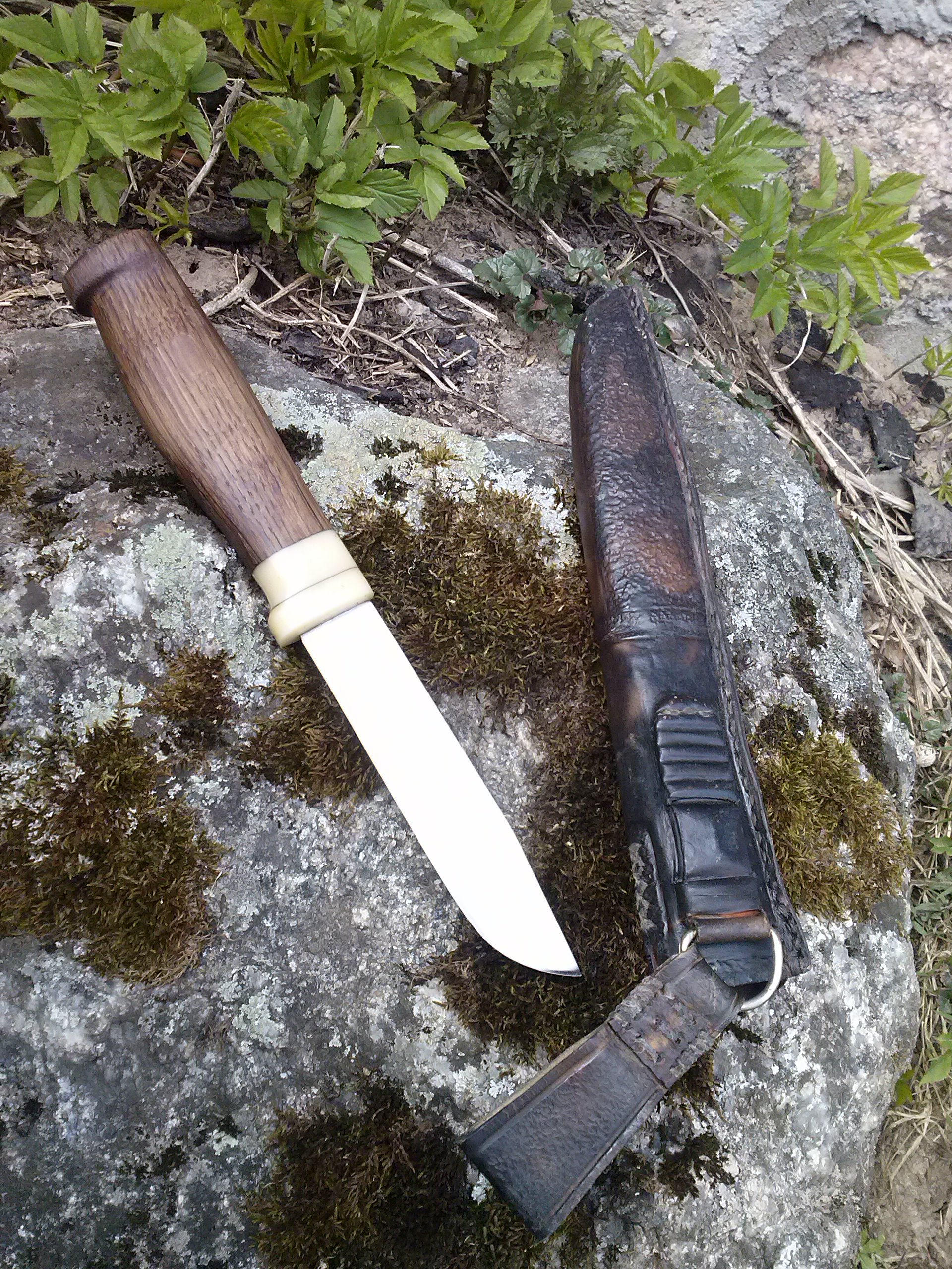

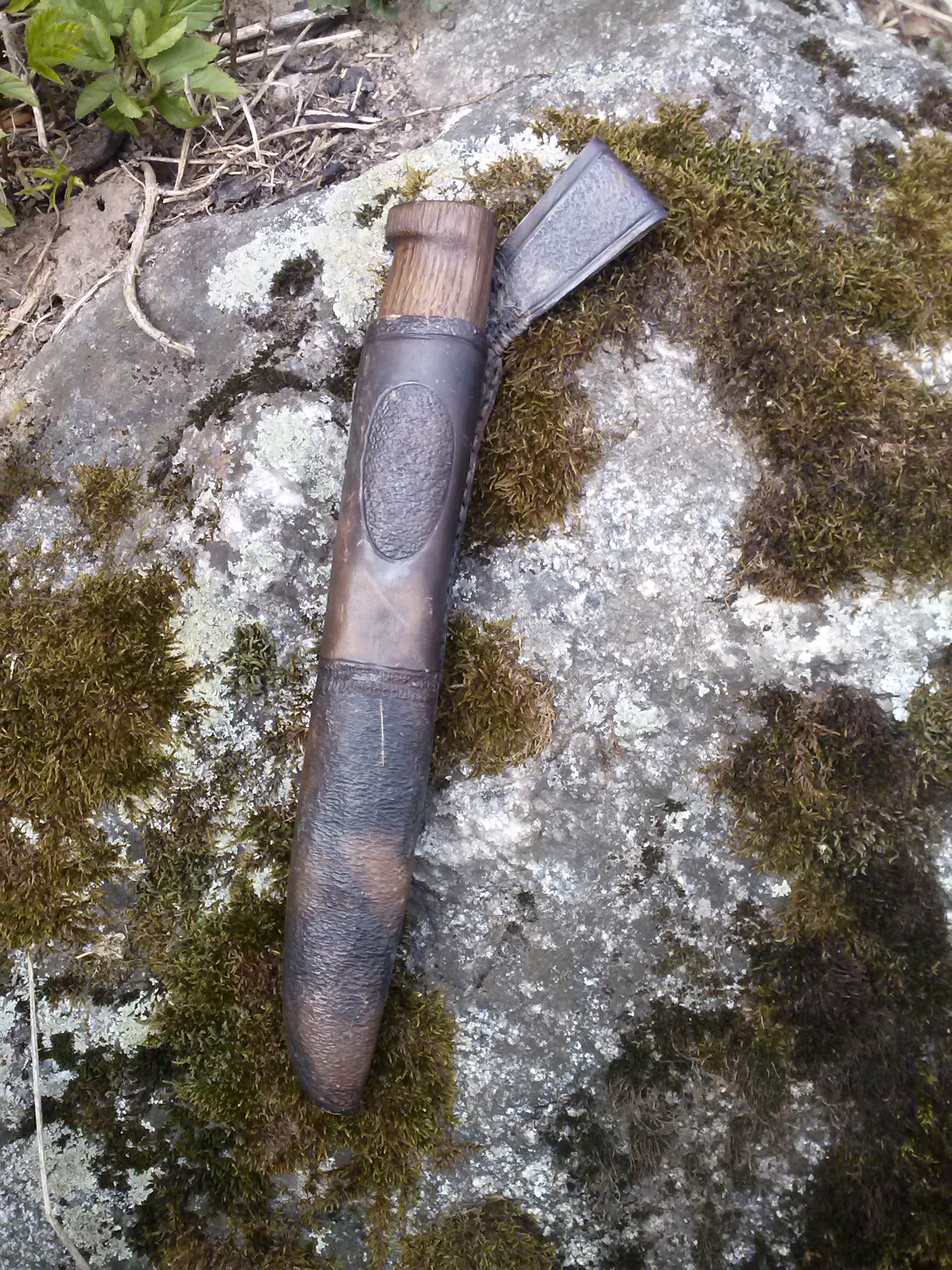

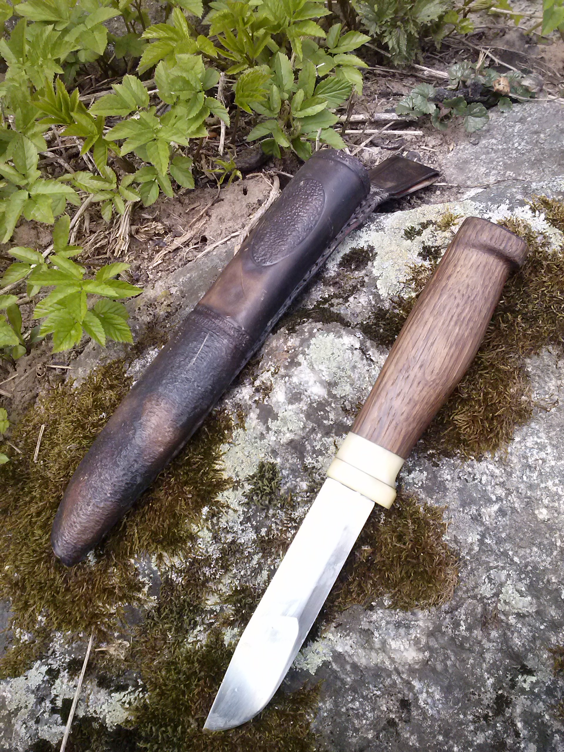

Mora 2000 geležtė. Rankena : jautienos kaulas, amoniako garais tamsintas ąžuolas, impregnuota sėmenų aliejaus, vaško ir kanifolijos mišiniu.
Peilis man buvo įdomus tuo, dariau kiauryminį montavimą. Prie įkotės pritvirtinau varžtą. Skylę rankenos gale ir veržlę paslėpiau užklijuodamas keletu sluoksnių epoksidkėje sumirkytu lininiu audiniu.
Makštis iš augalinio rauginimo rauginimo odos. Dažiau rūdžių vandeniu. Mėginau padaryti kamufliažinį marginimą. Susiūta lininiu siūlu. Pasiūtą makštį impregnavau bičių vašku (apliejau karštu vašku ir įdėjau į šiltą orkaitę)
CAM00873.jpg [ 1.19 MiB | Peržiūrėta 9218 kartus(ų) ]
CAM00872.jpg [ 1.41 MiB | Peržiūrėta 9218 kartus(ų) ]
CAM00870.jpg [ 1.22 MiB | Peržiūrėta 9218 kartus(ų) ]
CAM00875.jpg [ 1.16 MiB | Peržiūrėta 9214 kartus(ų) ]
CAM00878.jpg [ 1 MiB | Peržiūrėta 9214 kartus(ų) ]
StandartinėParašytas: 2015-10-26- 0:39
Pranešimai: 225
Miestas: Naujoji Akmenė
Tvarkingas. Šiaip iš asmeninės patirties-geriau nenaudok kaulo, vaikšto, t.y. įgeria drėgmę.

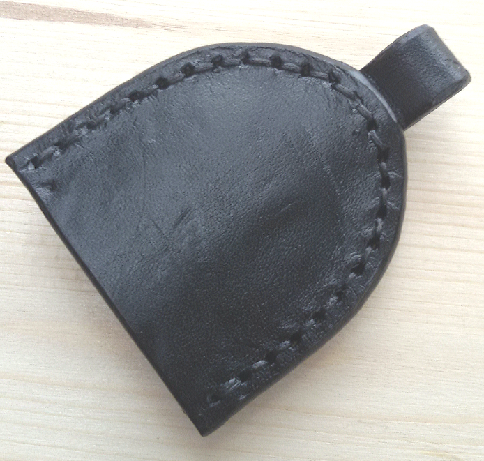

StandartinėParašytas: 2015-12-18- 0:50
Pranešimai: 227
Miestas: ...

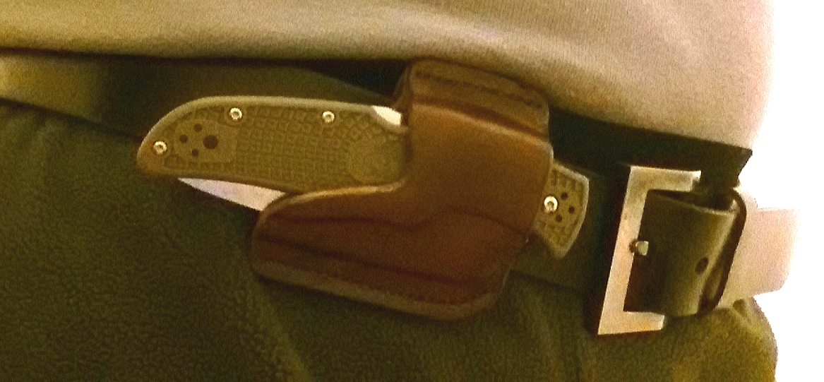

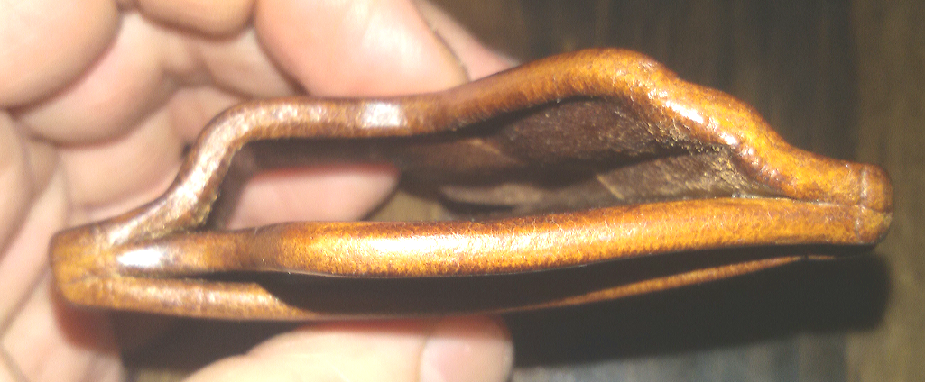

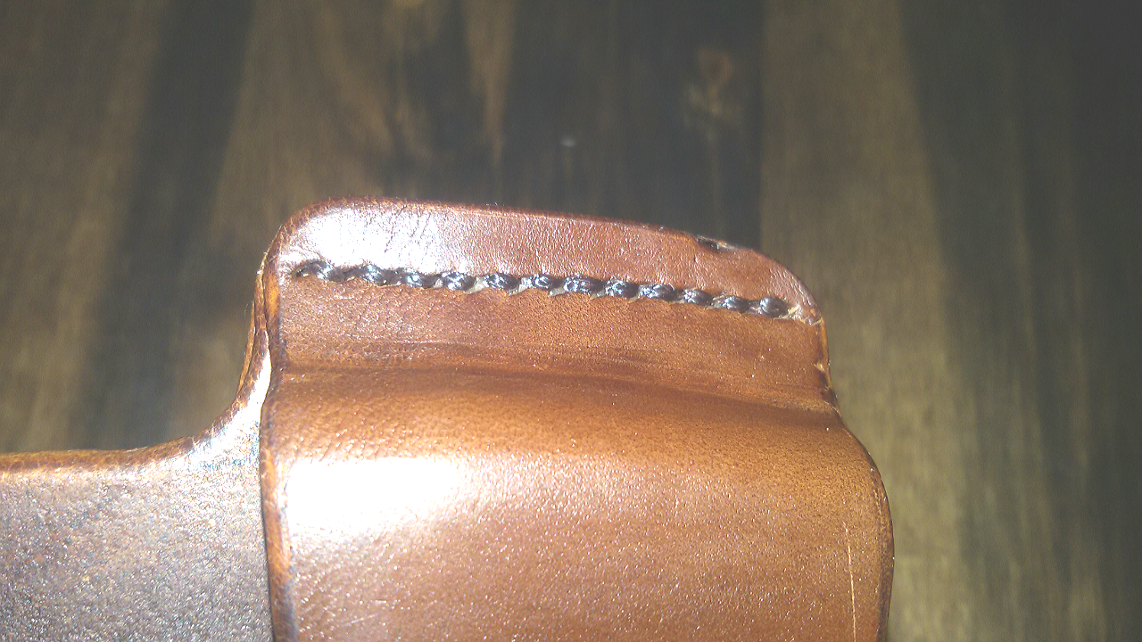

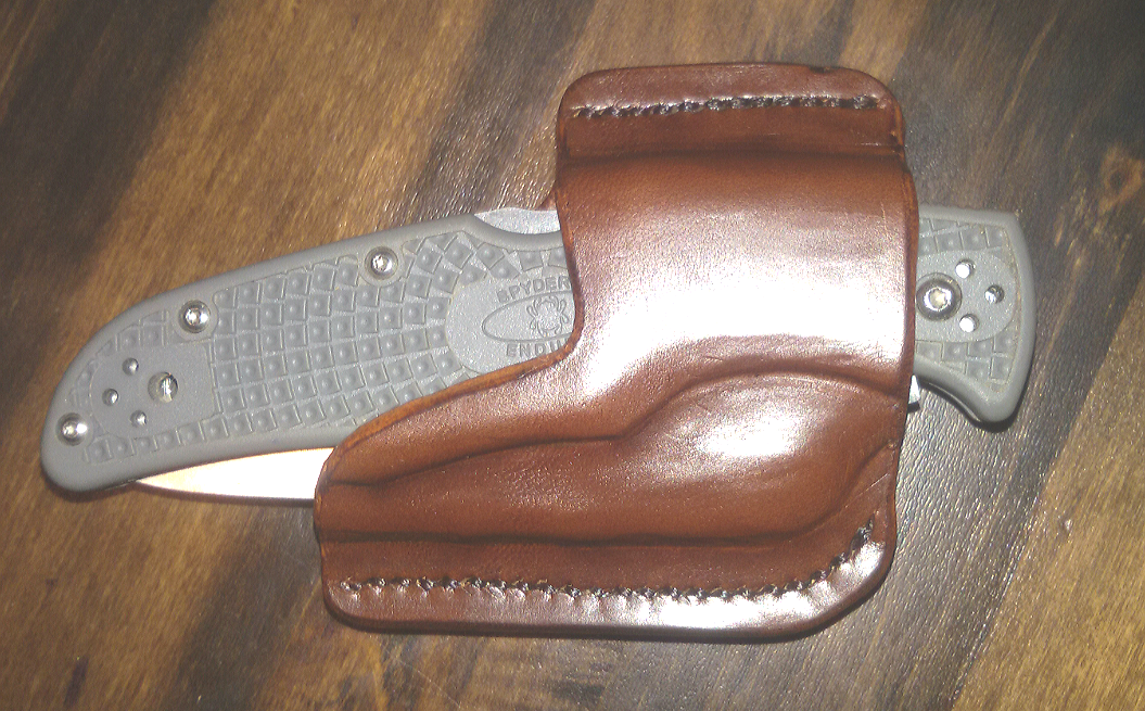

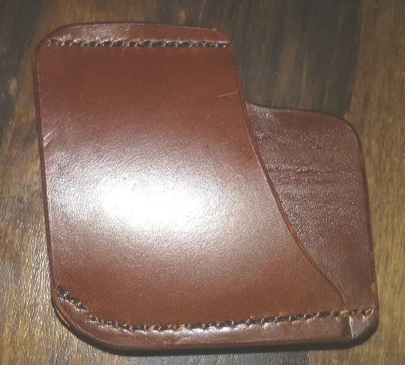

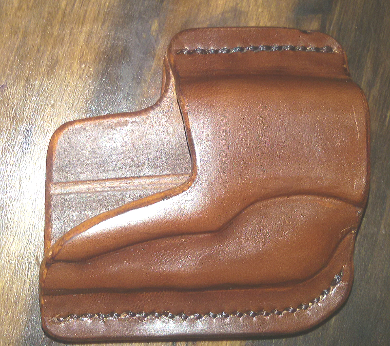

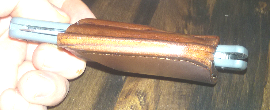

Kitas dėklas spyderco endurai
2015-12-17 23.39.06.png [ 1.57 MiB | Peržiūrėta 9029 kartus(ų) ]
2015-12-17 23.40.27.png [ 1.19 MiB | Peržiūrėta 9029 kartus(ų) ]
2015-12-17 23.41.34.png [ 1.26 MiB | Peržiūrėta 9029 kartus(ų) ]
2015-12-17 23.42.32.png [ 787.92 KiB | Peržiūrėta 9028 kartus(ų) ]
2015-12-17 23.43.27.png [ 924.17 KiB | Peržiūrėta 9028 kartus(ų) ]
2015-12-17 23.44.29.png [ 1.45 MiB | Peržiūrėta 9028 kartus(ų) ]
2015-12-17 23.45.22.png [ 567.74 KiB | Peržiūrėta 9028 kartus(ų) ]
2015-12-17 23.46.19.png [ 719.68 KiB | Peržiūrėta 9028 kartus(ų) ]
2015-12-17 23.34.41.png [ 1.02 MiB | Peržiūrėta 9028 kartus(ų) ]
StandartinėParašytas: 2015-12-18- 2:08
Pranešimai: 10813
Įdomiai čia sugalvojai. +1

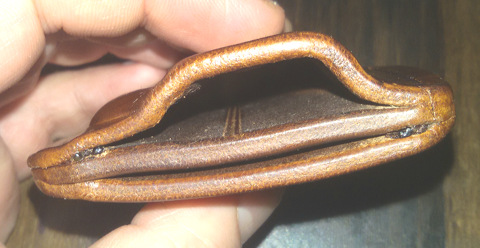

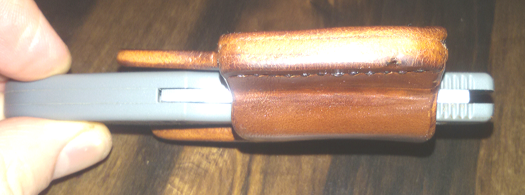

StandartinėParašytas: 2015-12-18- 11:40
Kaip laikosi? Jei fiksuojasi tik ant formuotos odos ar kiaurai nepralenda?
StandartinėParašytas: 2015-12-18- 17:36
Pranešimai: 227
Miestas: ...
Apatinė siūlė užsiriečia į viršų ir neleidžia pralįsti kiaurai.
Laikosi tik ant formuotos odos. Neypatingai standžiai, bet galvoju, kad savaime neturėtų iškristi. Specialiai apatinę dalį dariau ilgesnę, kad patikimiau laikytųsi.
StandartinėParašytas: 2015-12-18- 23:43
Midus rašė:
Tada turėtų laikyt :) Pas mane fiksai laikosi beveik kaip kaidexe :)
Man tik keista, kam vienam iš lengviausių, plokščiausių ir kišeneje beveik nejuntamo peiliui dėklas ant diržo (kas storina jį dvigubai) :/ :/ Eksperimentai?
Paskutinį kartą redagavo loki 2015-12-21- 16:17. Iš viso redaguota 1 kartą.
