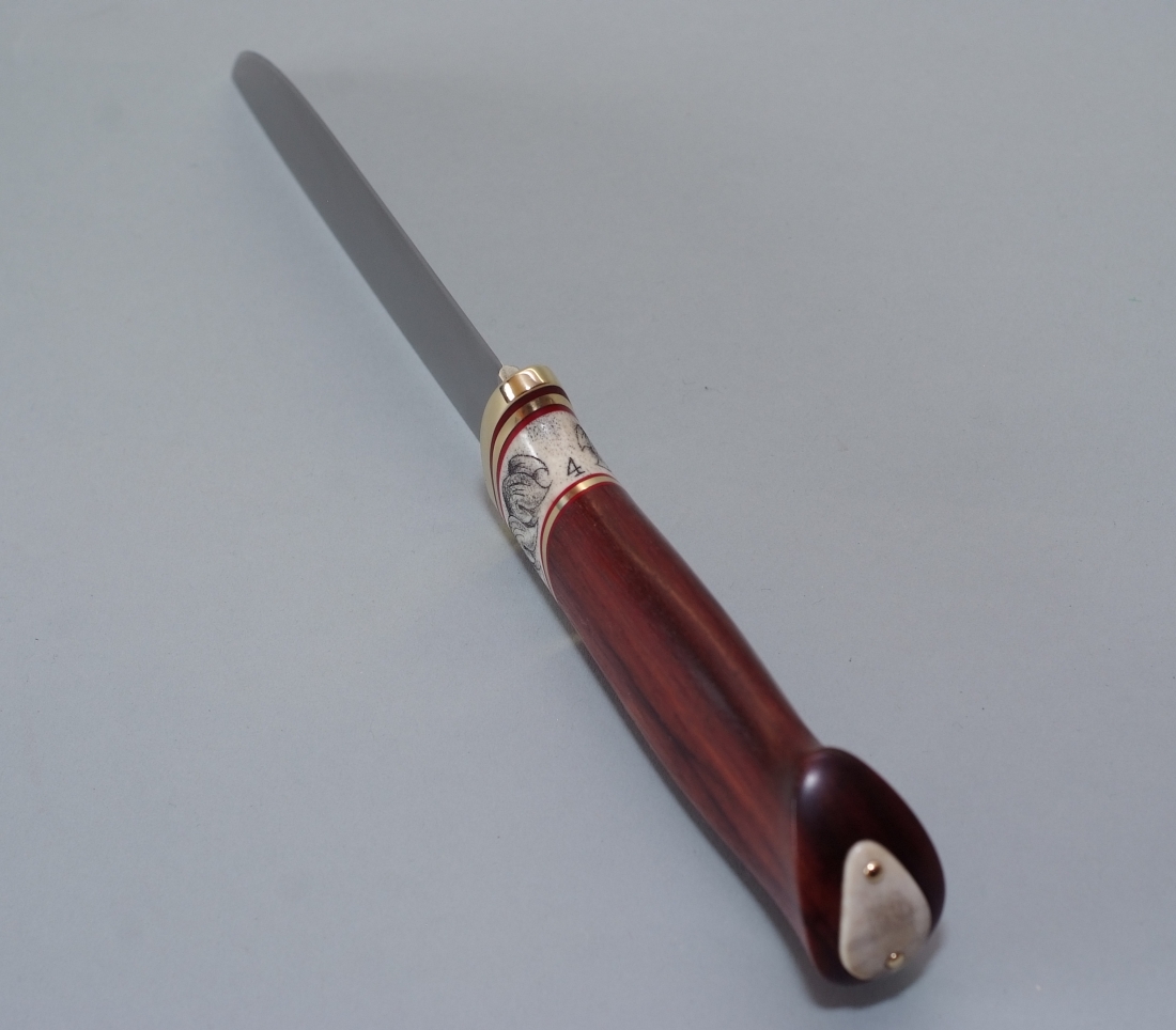

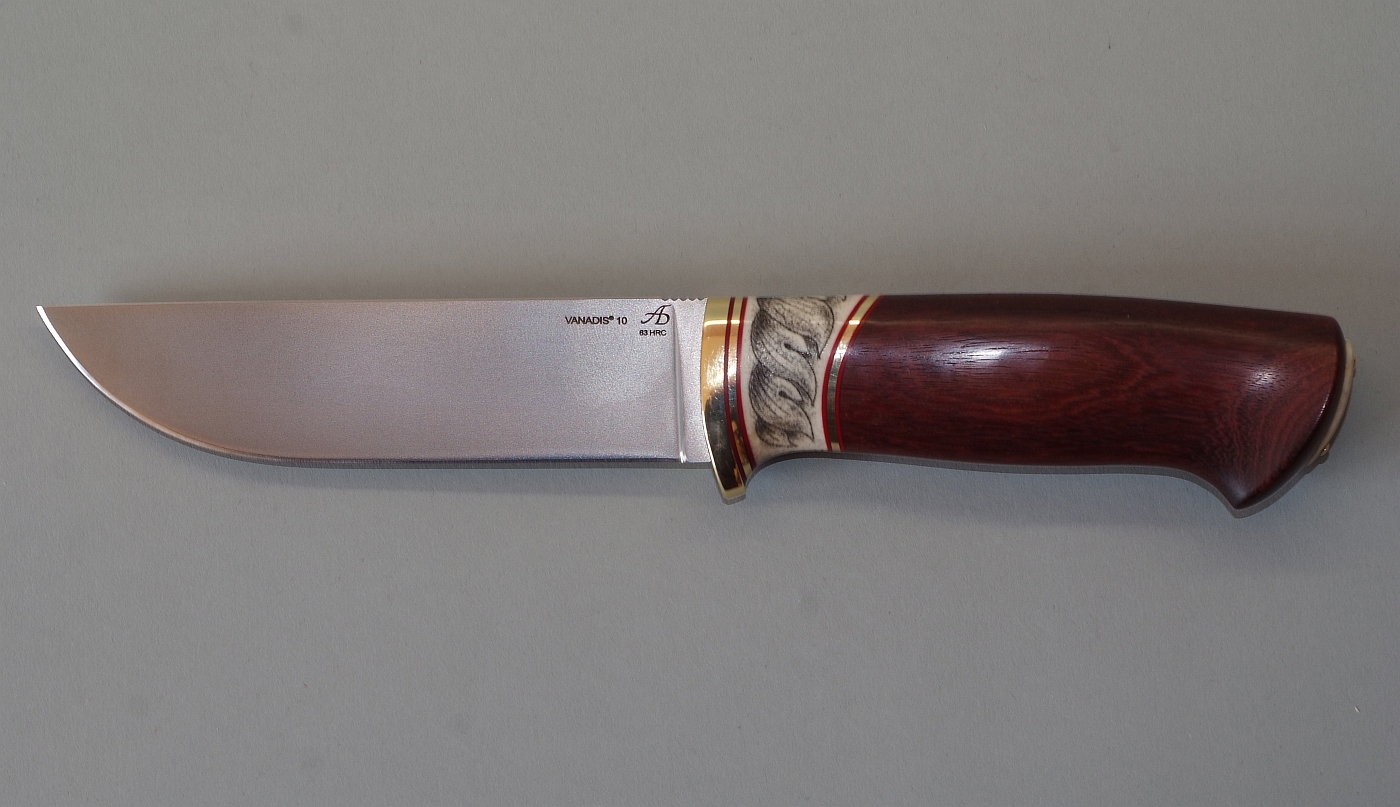

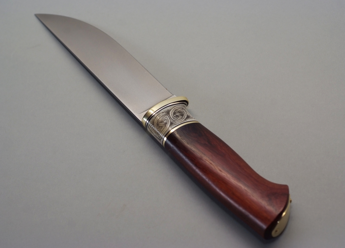

Baigiau peilį Nr.4, darytas mano geležčių tiekėjui . Geležtė iš A.Biriukovo dirbtuvių Vanadis 10 , rankenai tradiciškai - žalvaris ,briedžio ragas , katalox mediena , dėklo nereikėjo daryti . Šiaip projektas kaip ir nepavykęs ,nepatiko piešinys (ant popieriaus lyg ir nieko ,bet pabaigus ne tas ...) , man vizualiai plati geležtė (32mm) , na toks tikras medžiokliškas išėjo , nors rankoje normaliai guli ...

vito rašė:
Dizainas harmoninagas. +1
O kad geležtė platoka - tai yra kas tokias mėgsta. Man asmeniškai irgi patiktų siauresnė, ar bent jau su nuožulnesniu pakilimu į smaigalį. Bet tai jau "skonio reikalas". ;)
StandartinėParašytas: 2014-05-02- 21:23
Peilis Nr.4 gražus, išpuoštas. Geležtės dydis - skonio reikalas.

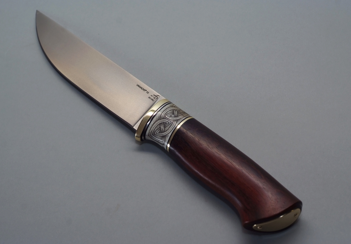

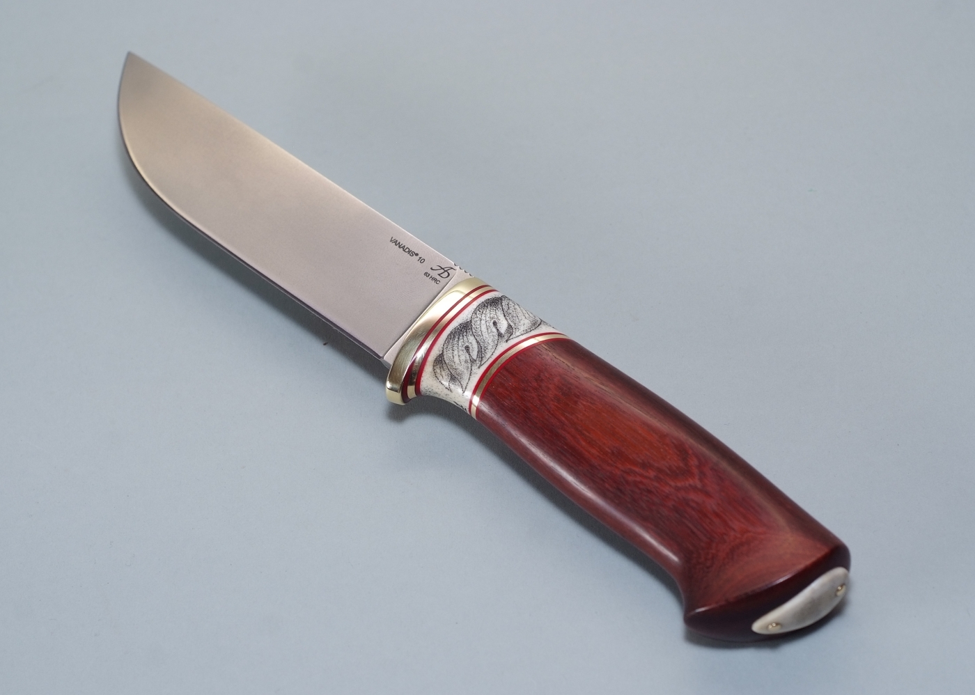

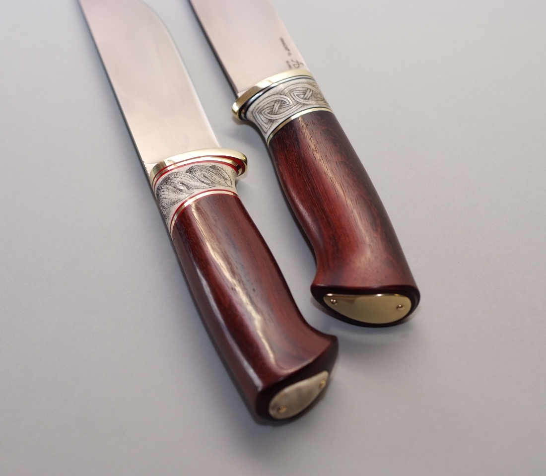

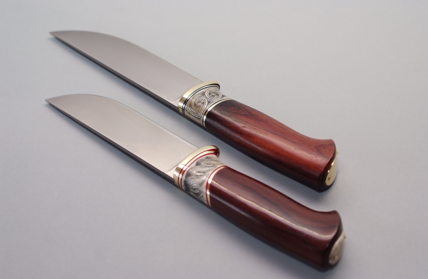

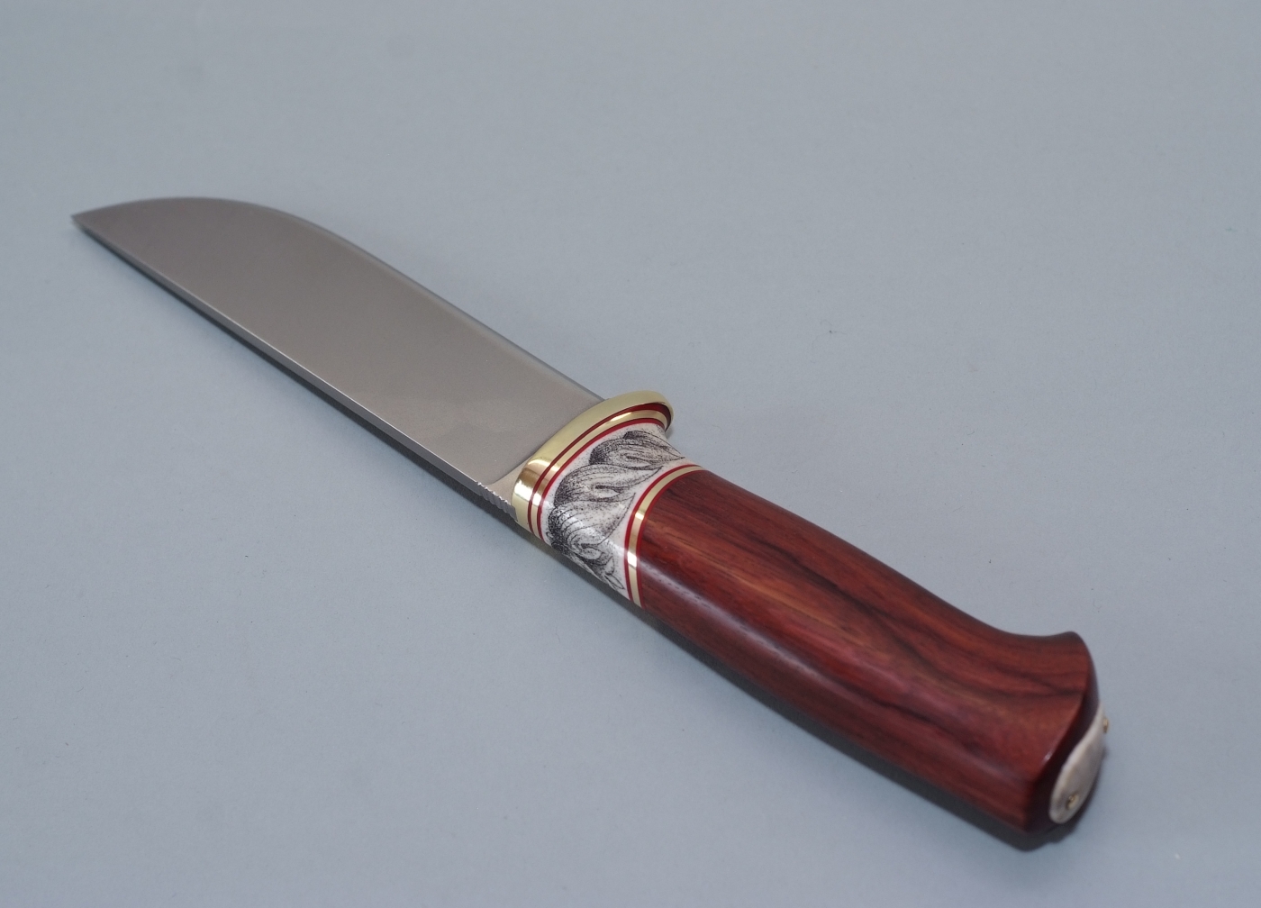

Padariau kitą peilį su vanadis 10 geležte Nr.5 , praktiškai tos pačios medžiagos ir konstrukcija .Geležtė irgi plati,tik kiek kitokio dizaino . Kadangi mokausi , tai kiek nepatenkintas rankenos storiu .Radęs pvz. internete,kad didžiausias storis apie 18mm , kiek paploninau - iki 20mm (ankstesnio 23mm). Dabar gailiuosi,nes nepatiko , nėra kritiška,bet storesnis kiek malonesnis rankoje ... Šitam irgi nereikėjo dėklo.

StandartinėParašytas: 2014-05-10- 17:44
Pranešimai: 10814
vito rašė:
Informaciją iš interneto visada rikia vertinti kritiškai. ;)
O vizualiai peilis atrodo gerai. +1

Pranešimai: 515
Pasikartosiu puikūs gaminiai. Sveikinu.
StandartinėParašytas: 2014-05-11- 18:07
Pranešimai: 586
Super. Gal tik pirmojo su Vanadis 10 rankena kiek per stora. Bet čia kiekvienam savo. Dėl to ir nemėgstu fultangų - rankrną su įsodinta geležte visada gali pritaikyti pagal savo ranką.
StandartinėParašytas: 2014-05-12- 10:36
Labai dailūs peiliokai. O internete daug visokių nesamonių gali prirašyti.

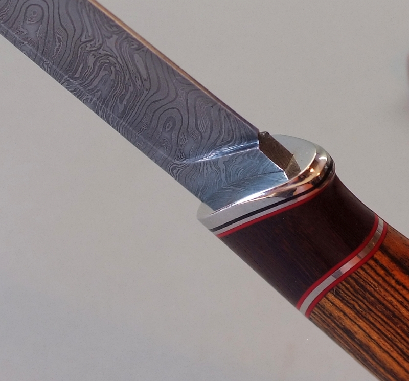

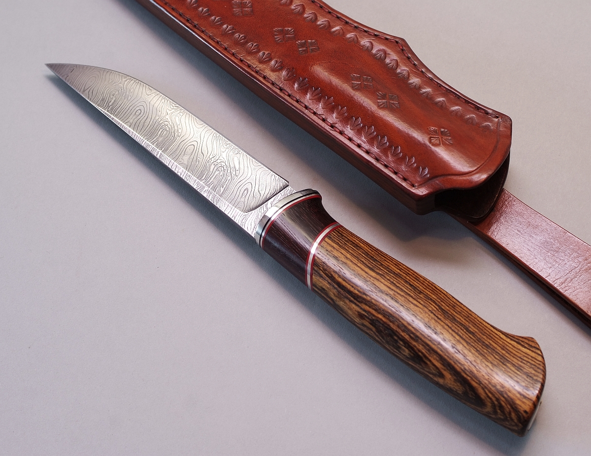

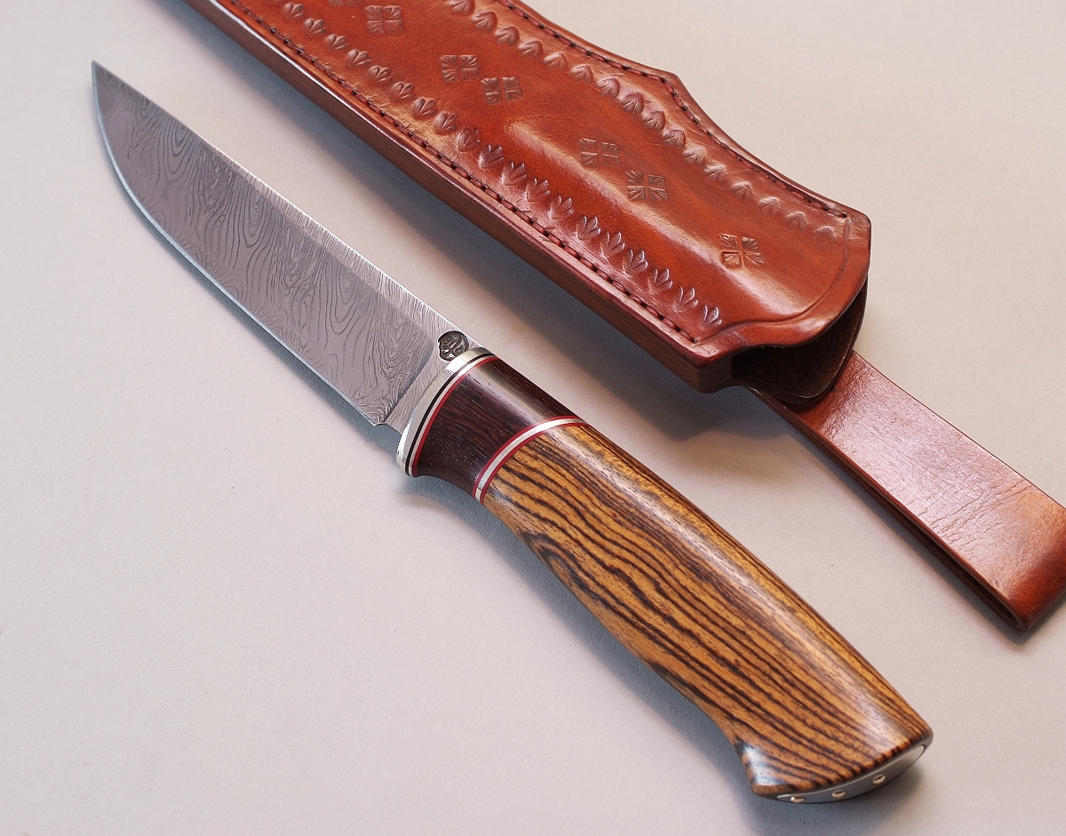

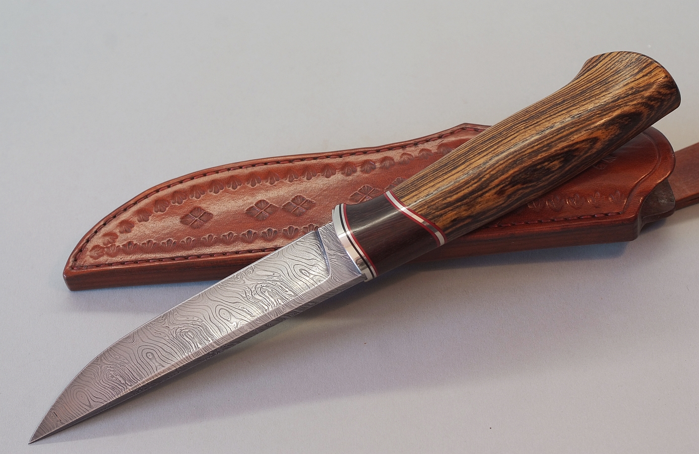

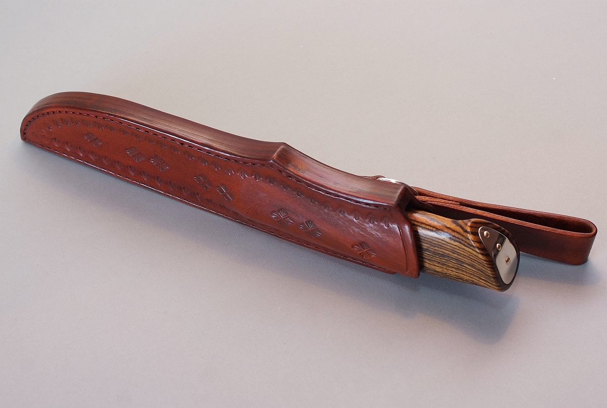

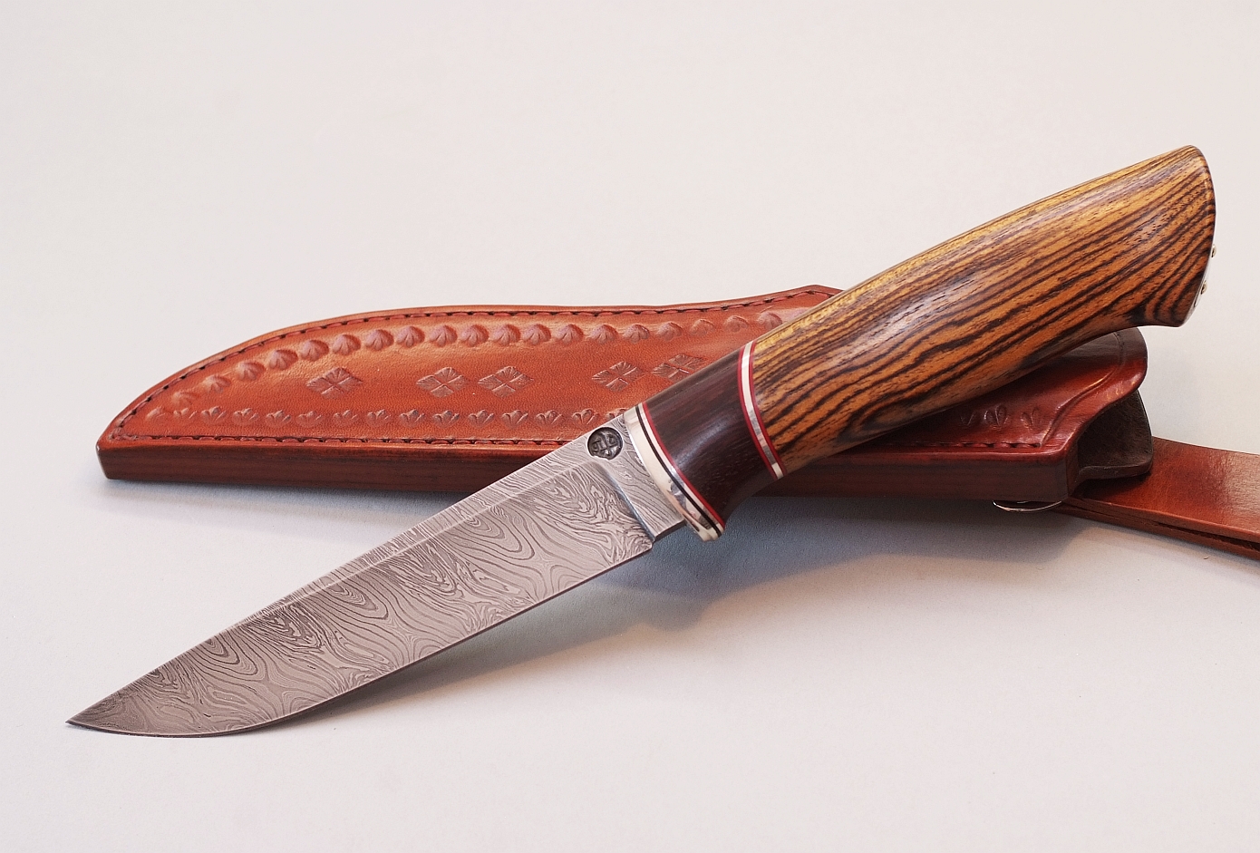

Surinkau peilį Nr.6 , pabandžiau su bocote mediena,šiuo sykiu paprastesnis , be rago, geležtė damasko iš A.Prikazčikovo , HRc 58-60 (geležtės dydis 125x28mm ),konstrukcija ta pati, newsilver, fibra, viskas klijuota epoksidine derva . Na ...nežinau , bet man ta bocote ne 'prie dūšios' ...
Dėklas iš odos ,pirktos ebay , išbandžiau 'ant jo' Fiebing medžiagas odai - dažus, dažų užtvirtintoją , karnaubos kremą . Kaip ir nieko , manau, pavyko :) ...

StandartinėParašytas: 2014-05-22- 17:07
Pranešimai: 515
Kaip ir visi kiti puikus.
StandartinėParašytas: 2014-05-30- 19:57
Superinis peilis,dziaugsmas akims ir sirdziai.
