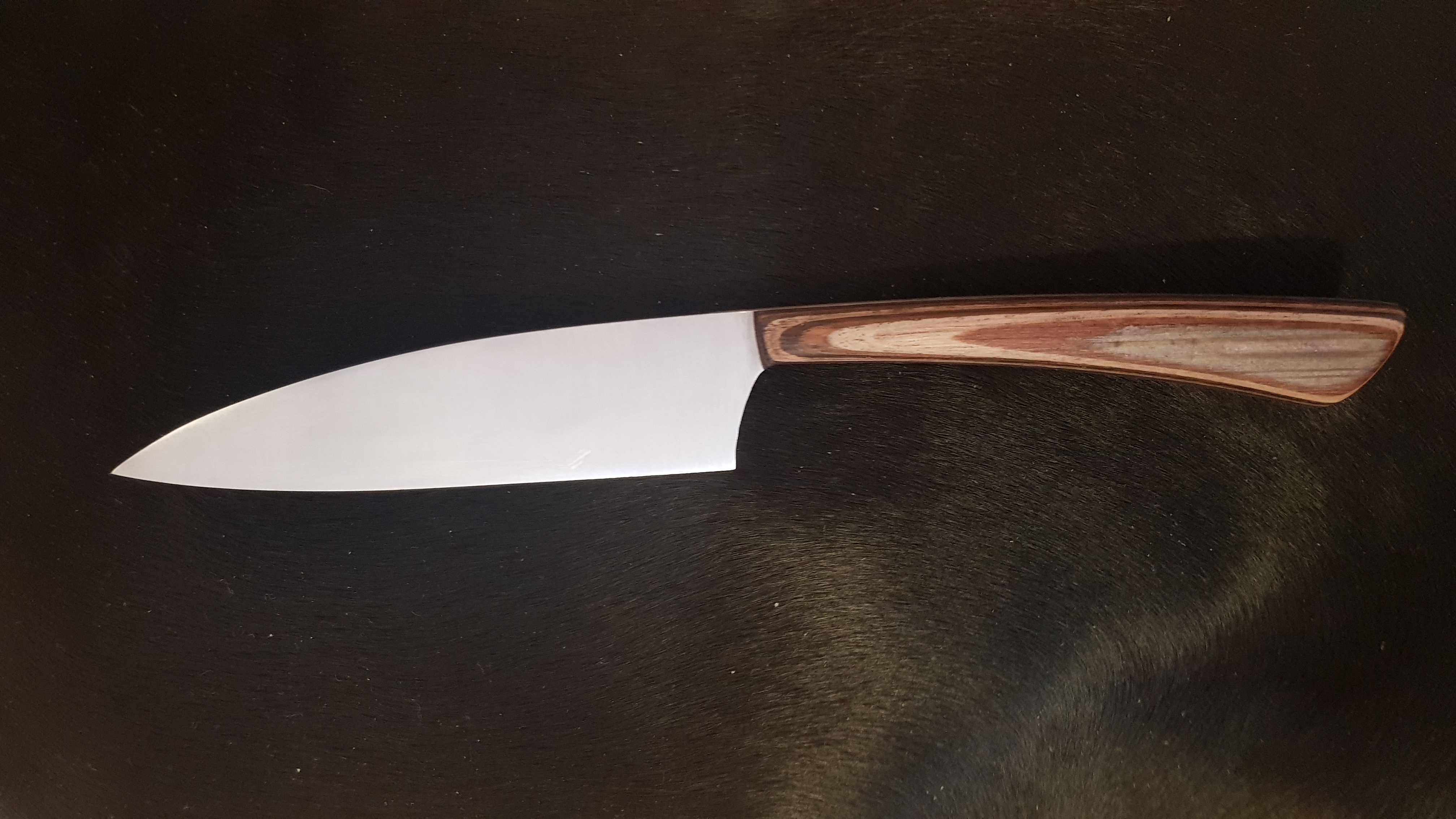

Rankena - stabilizuotas beržas
Gražiai atrodo. +1
Abi kriaunas pavyko padaryti simetriškas ar raštas skiriasi? :/

Pjoviau gabalą medžio per pusę ir dėjau taip, kad raštas sutaptų, abi pusės raštą išlaiko :-)

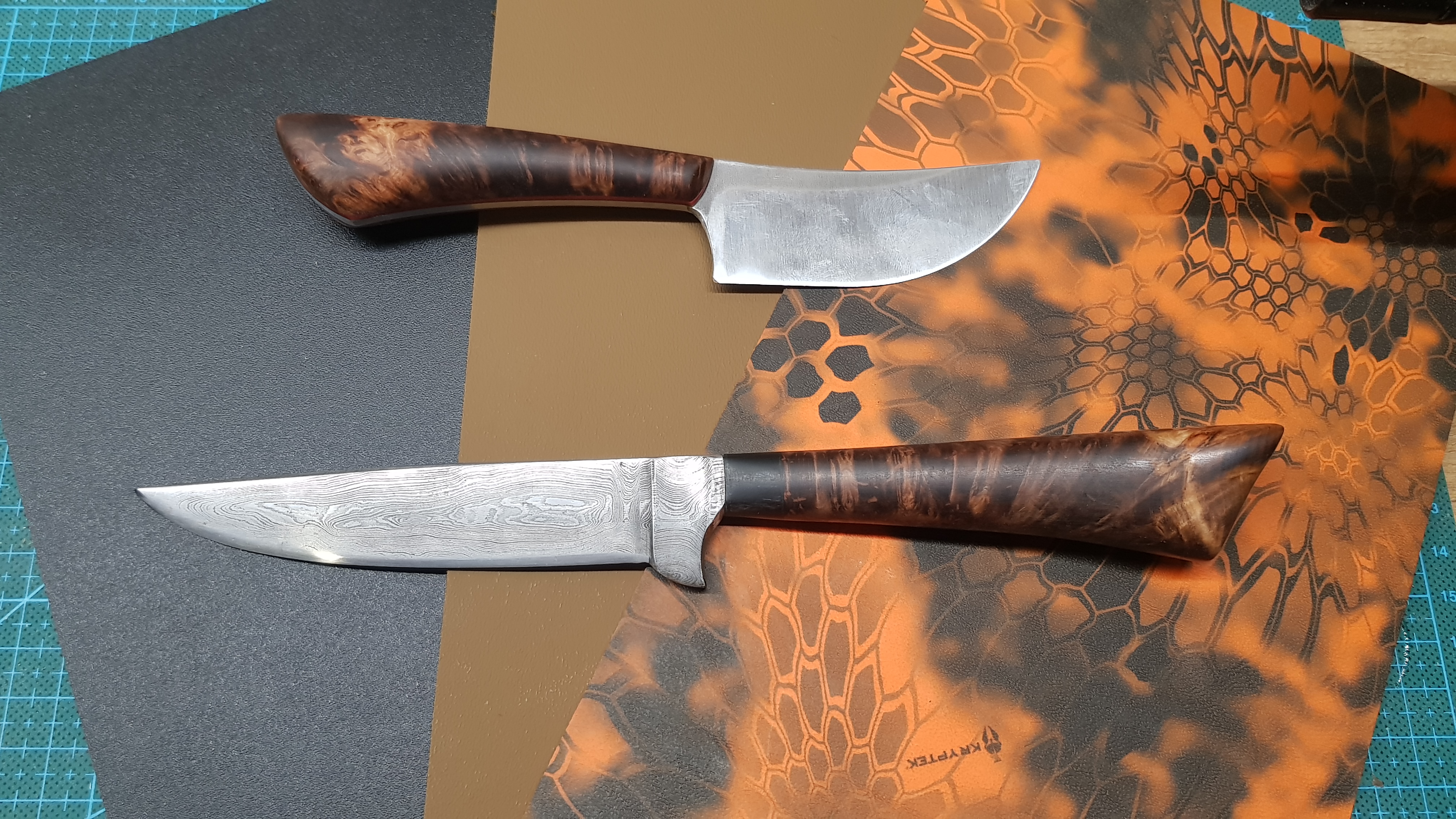

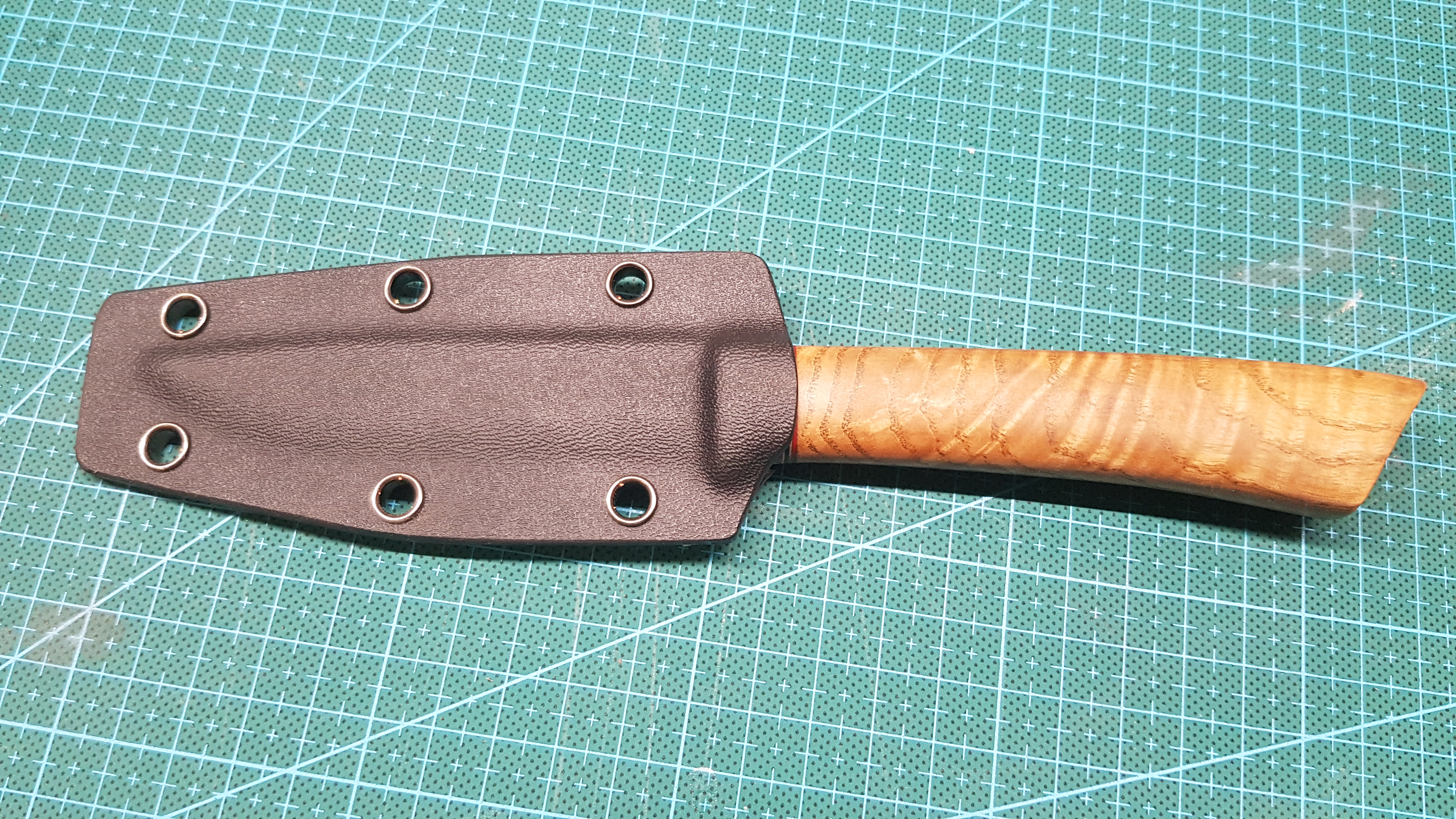

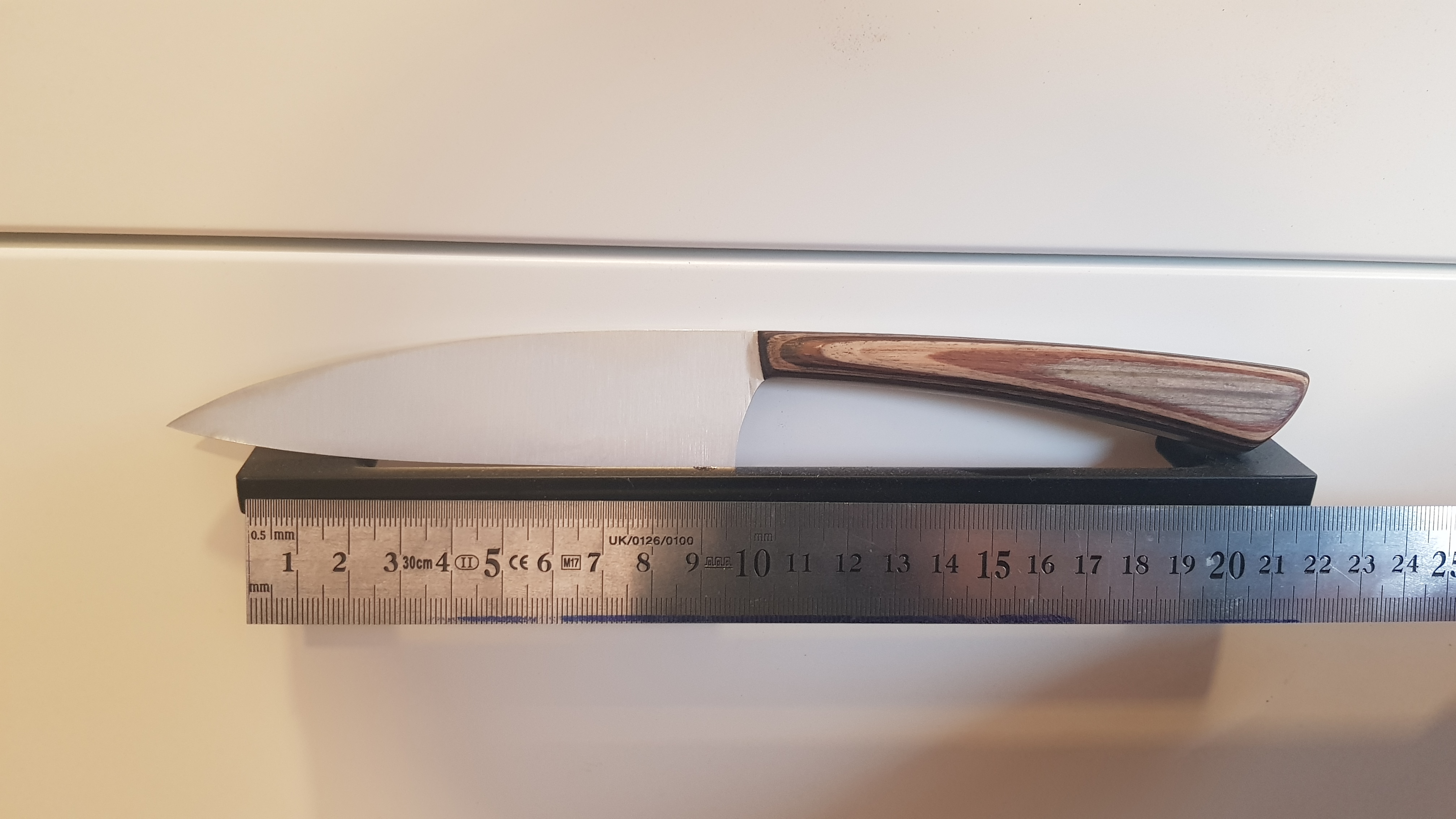

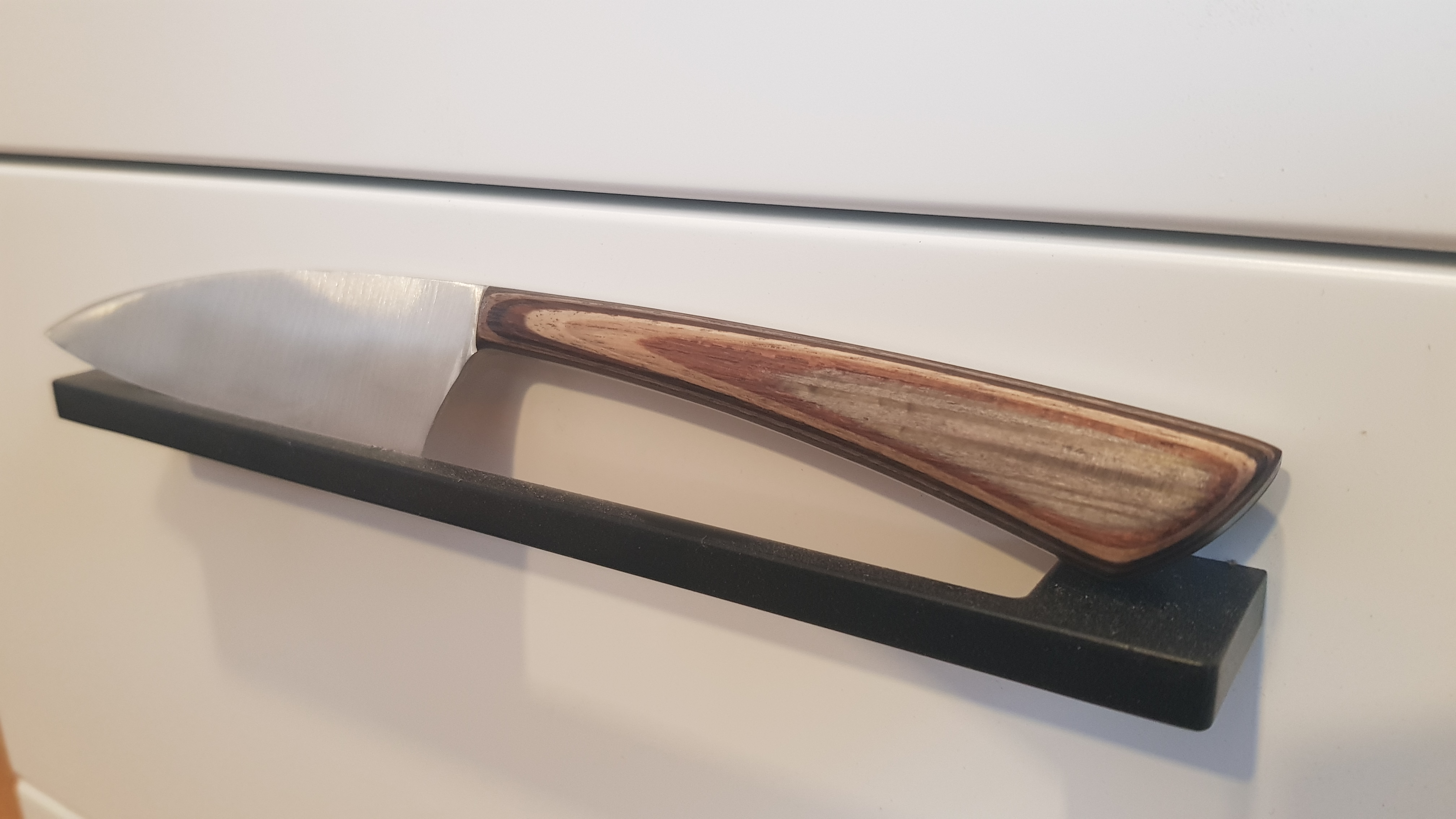

Neapsisprendžiu dėl dėklų šiems peiliams, ar čia tinka Kydex, ar vistik reikėtų naudoti odą...
Kokios būtų nuomonės?

:liuks: Gražūs peiliai. Daryk odinius, kaidekse bus sunku užfiksuoti

Tikrai Odinius.
Offtopic klausimas, kas per šviesiai žalias užtiesalas fone ir kur tokį nusipirkti? Baigiu stalviršį supjaustyti pas save :/

Mano galva stilistiškai kaideksas čia visai netinka. Peiliai idomių(keistokų formų) tai pvz. viršutinio gan plati geležtė, tai dėklas iš kaidekso jį dar stipriai praplatins. Dėklai iš kaidekso dažniausiai daromi taktiniams, išgyvenimo peiliams. Šitie peiliai stiliovi tokie tai mano galva būtų geriau iš odos.

StandartinėParašytas: 2019-03-06- 23:48
Oda "hands down", ji gyvai papildys tokio rašto medienos kriaunas.

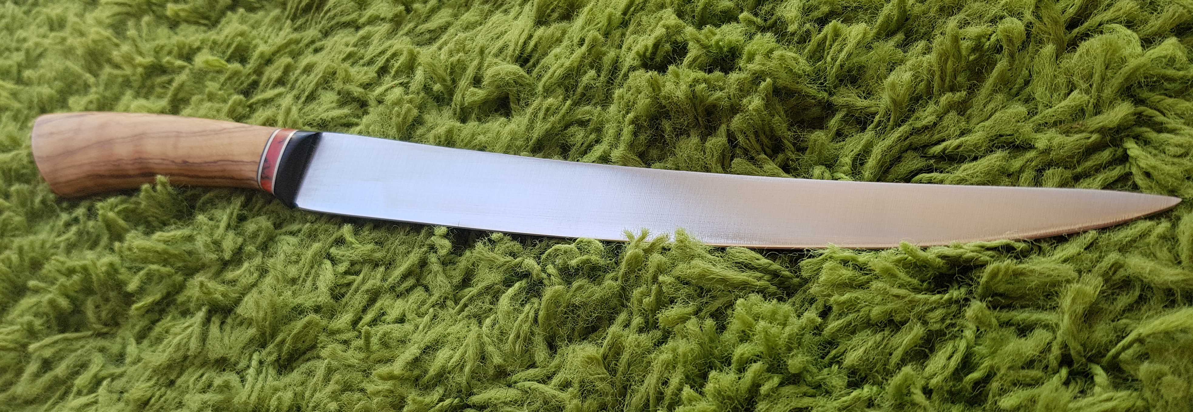

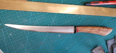

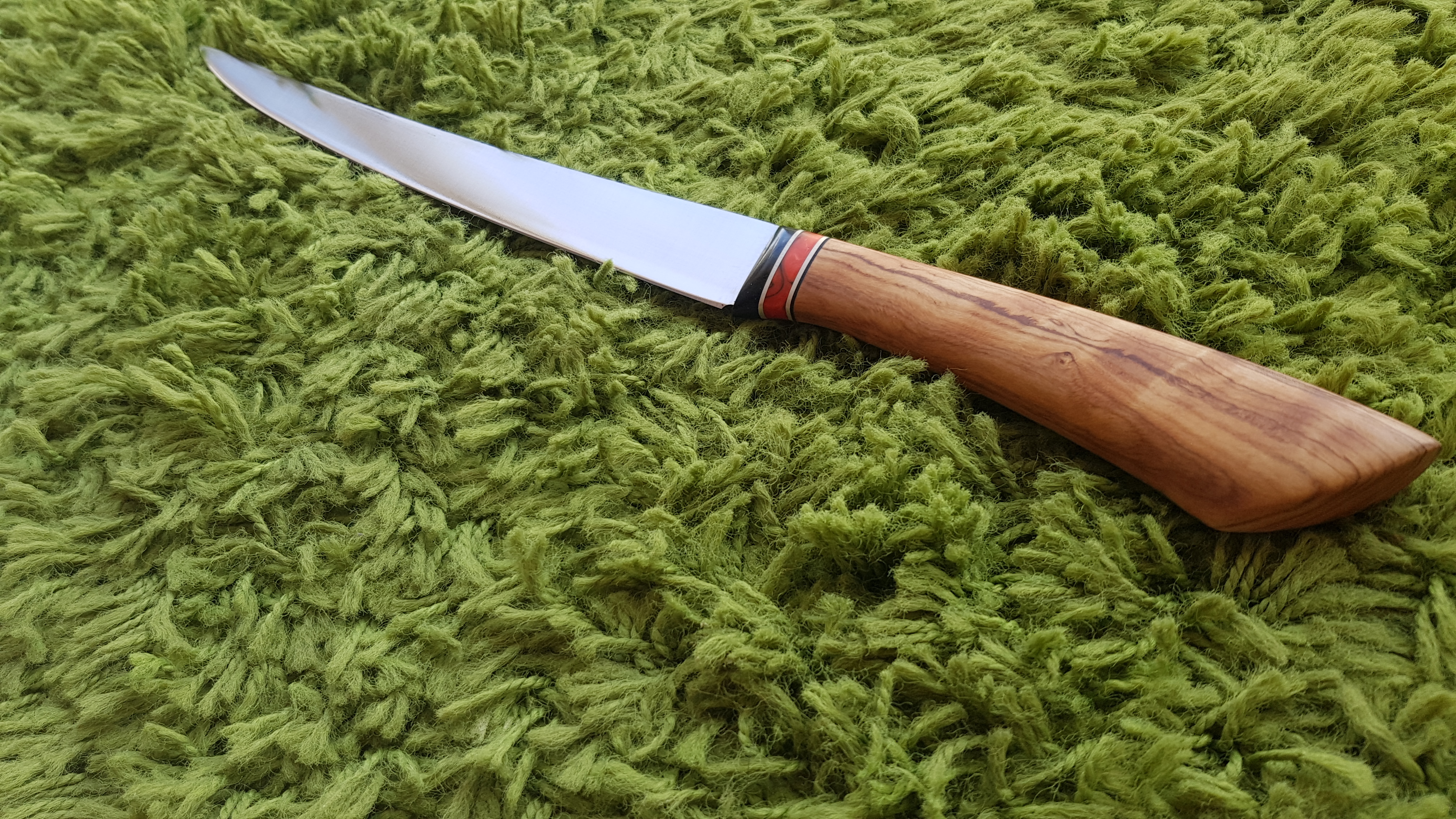

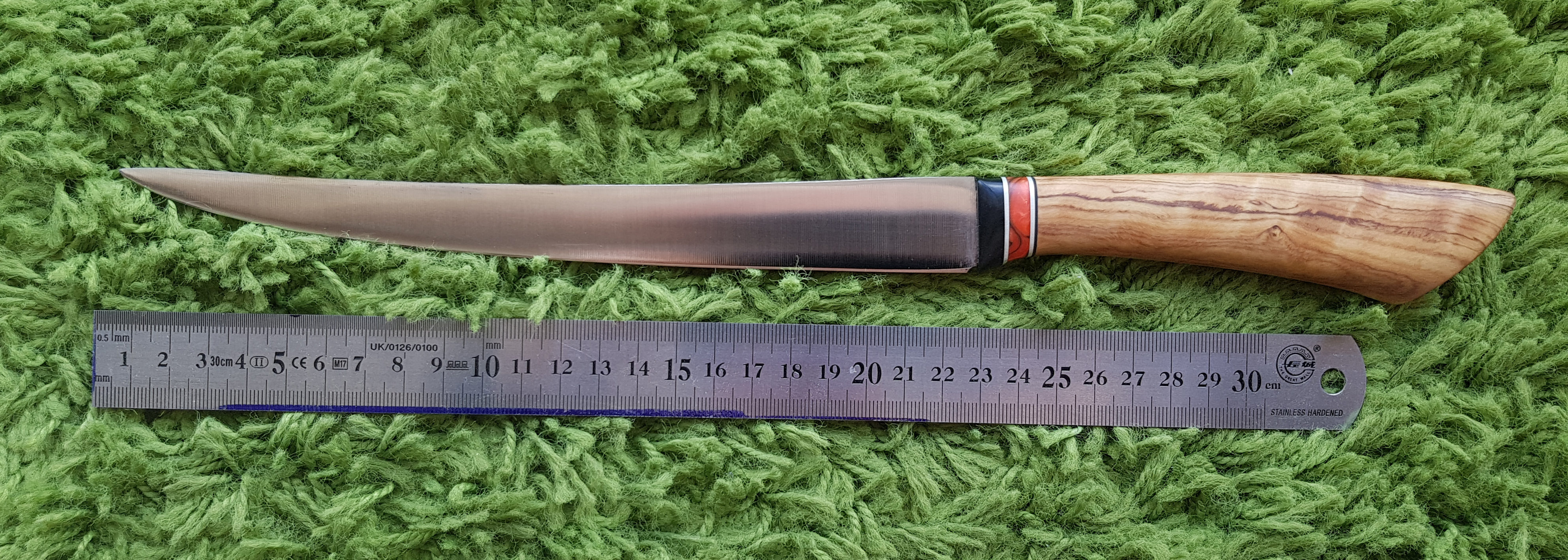

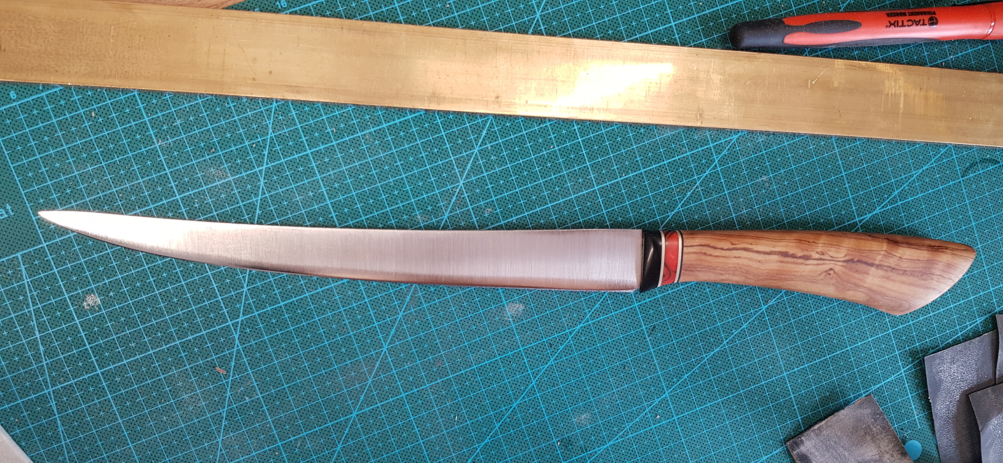

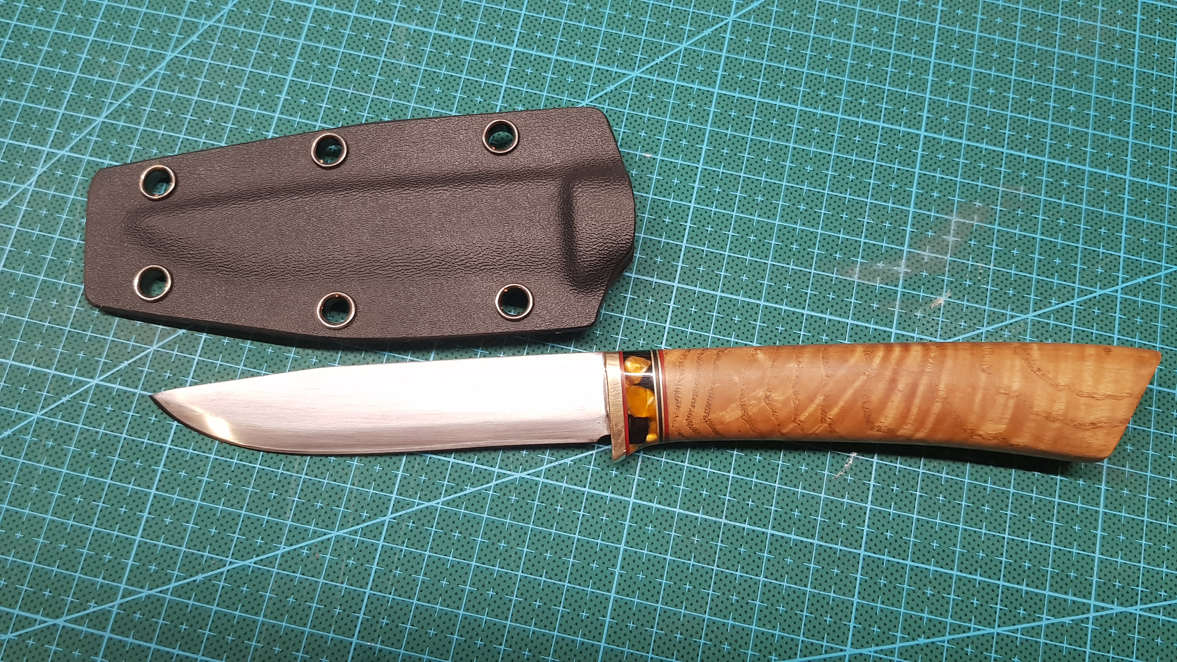

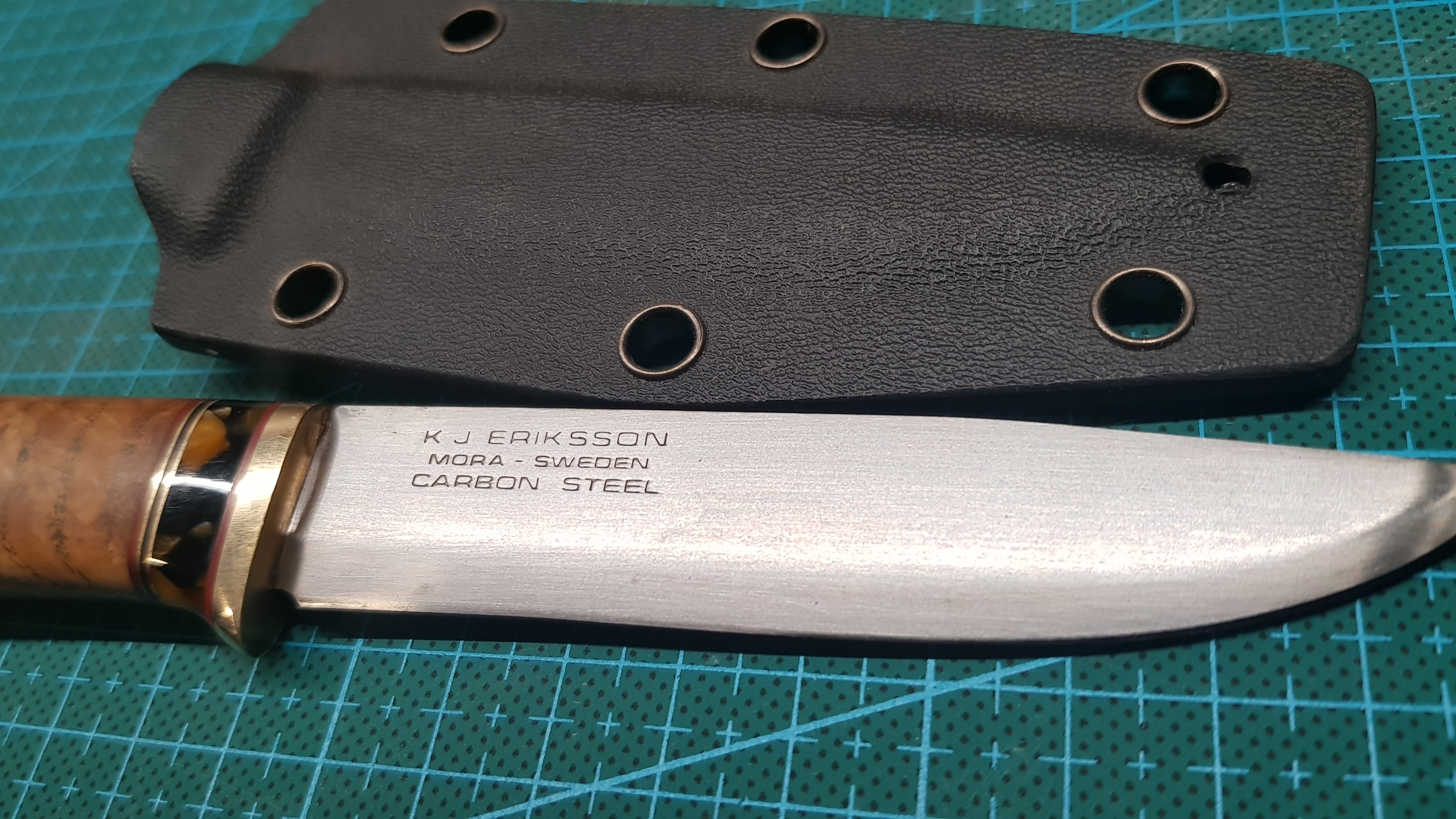

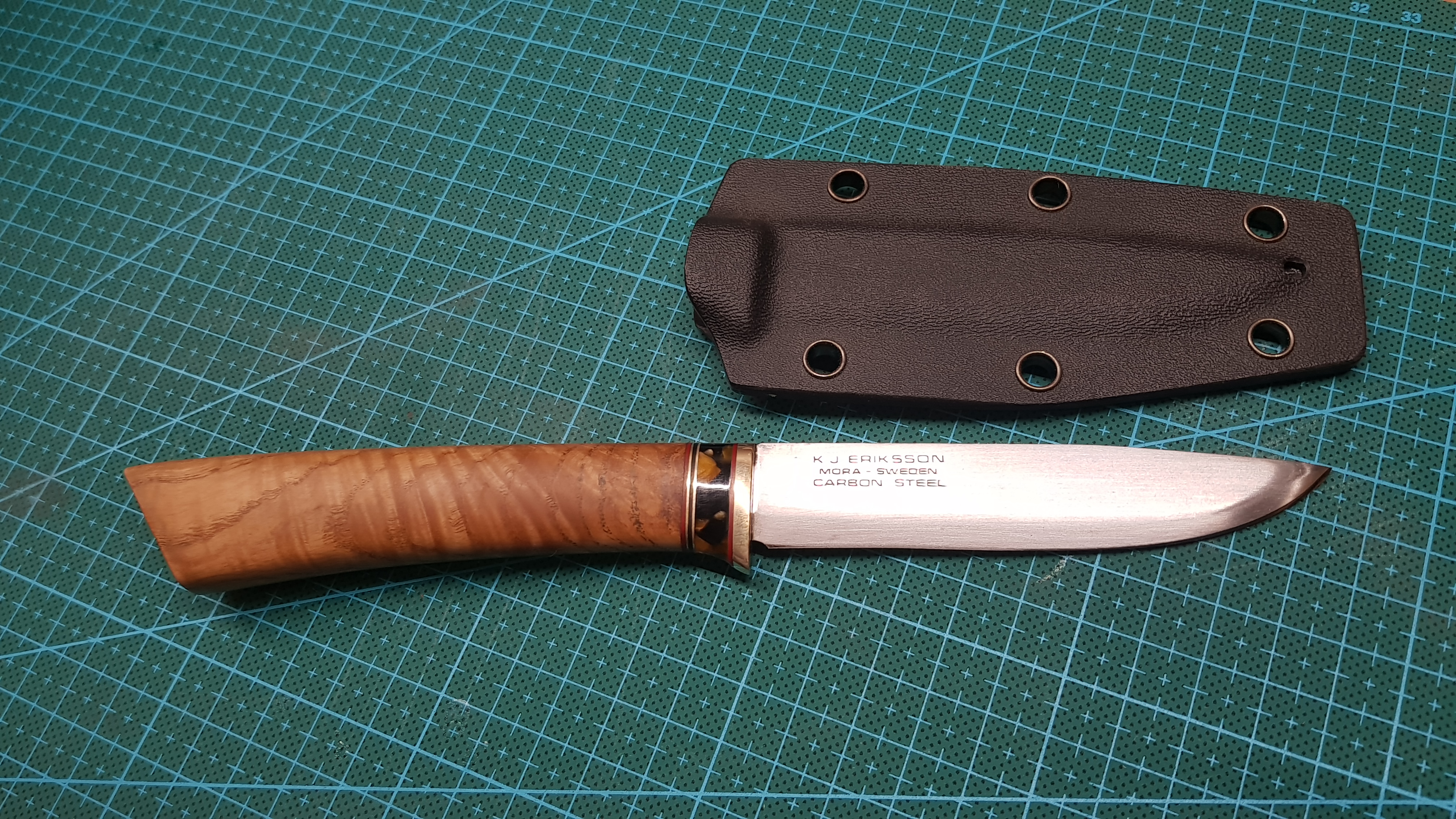

Ilgai atididėliotas, bet užbaigtas
Geležtė pirkta iš Brisos, anglinė 100X20X2,5
Rankena iš uosio, žalvario ir akrilinio intarpo
Pridedu filmuką kaip funkcionuoja dėklas:
https://www.youtube.com/watch?v=n4Pu7_FGYTw

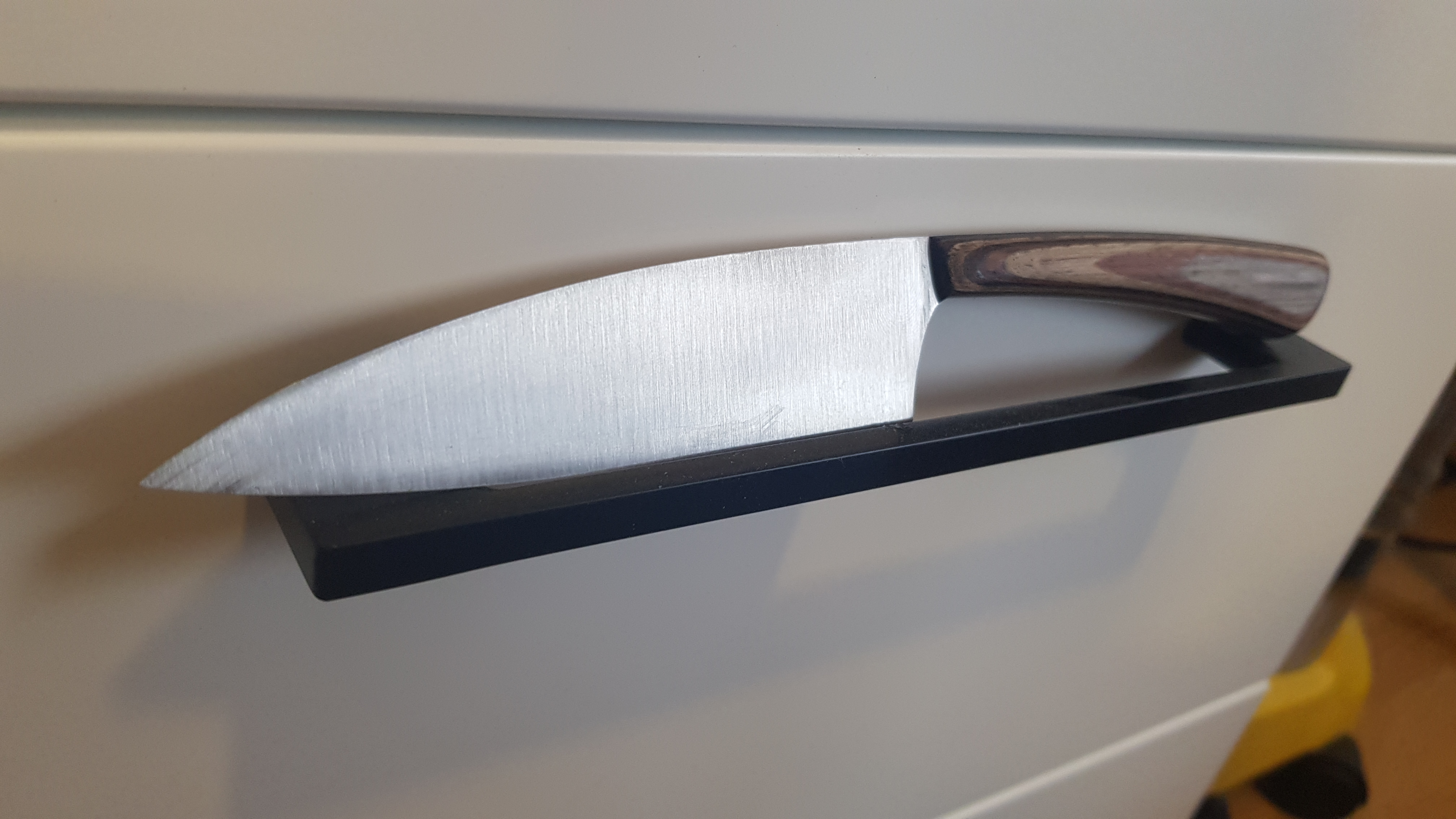

Dovana mamai :-)
Plienas X50CrMoV15
Matmenys 225X25X2
Rankena Dirbtinis akmuo, inlace, žalvaris ir alyvmedis

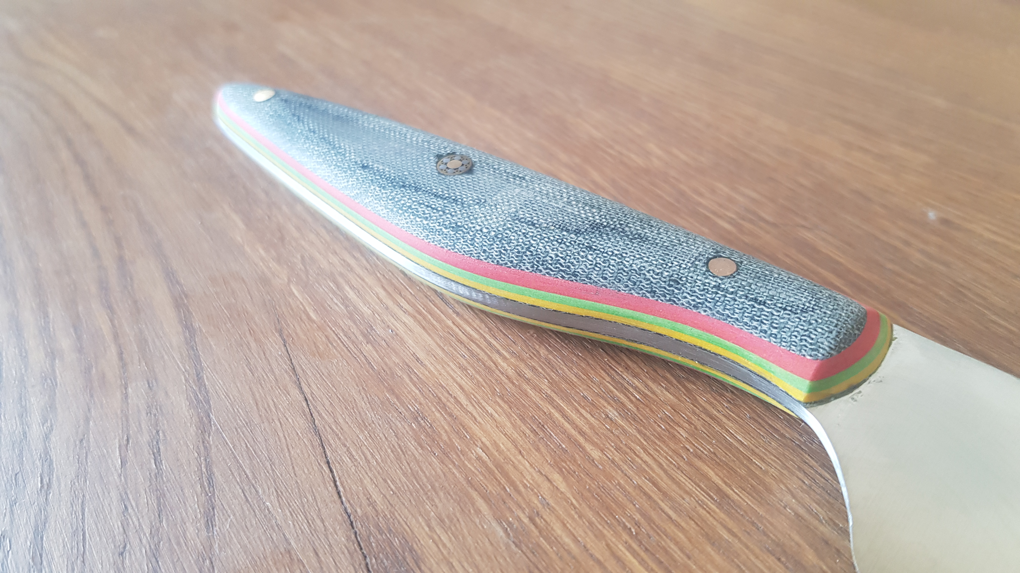

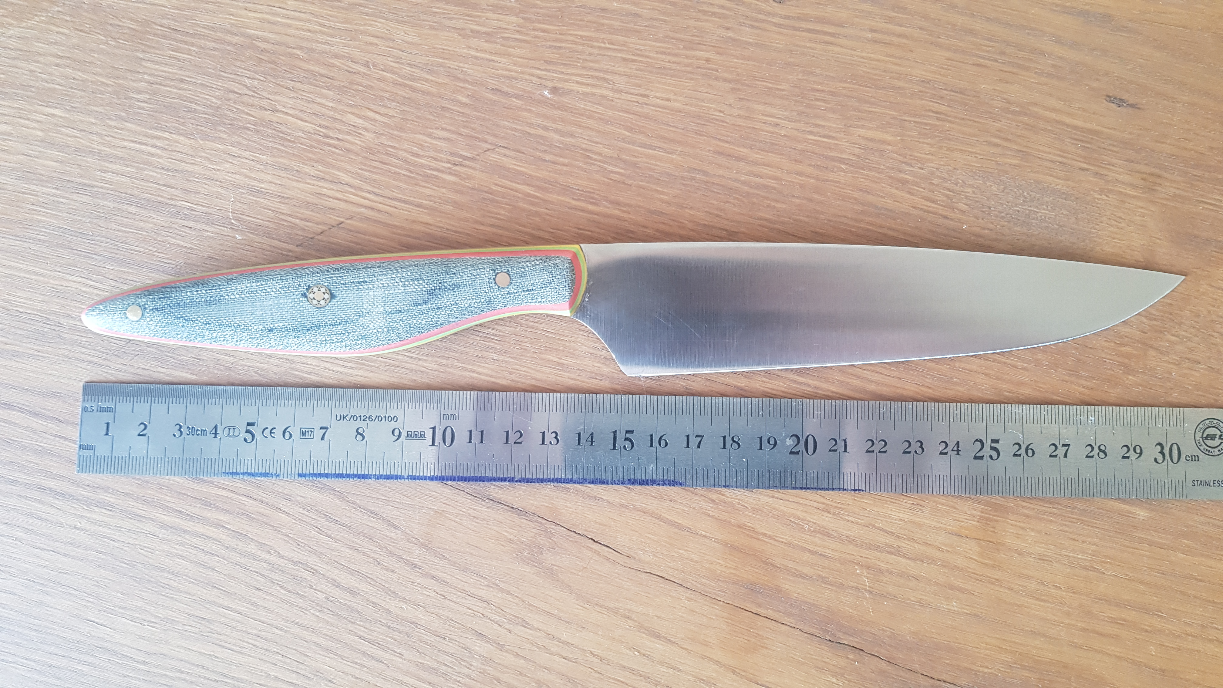

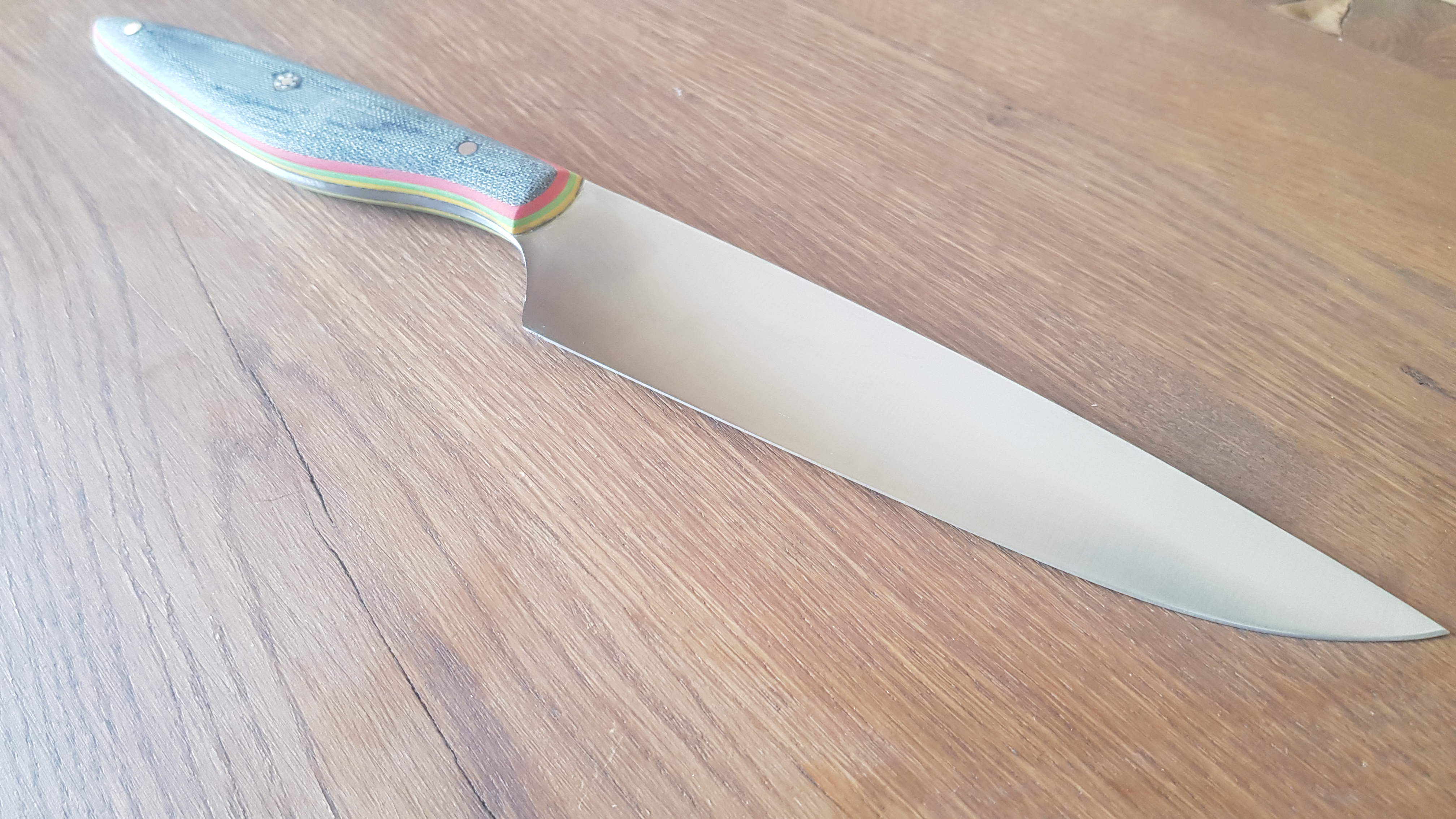

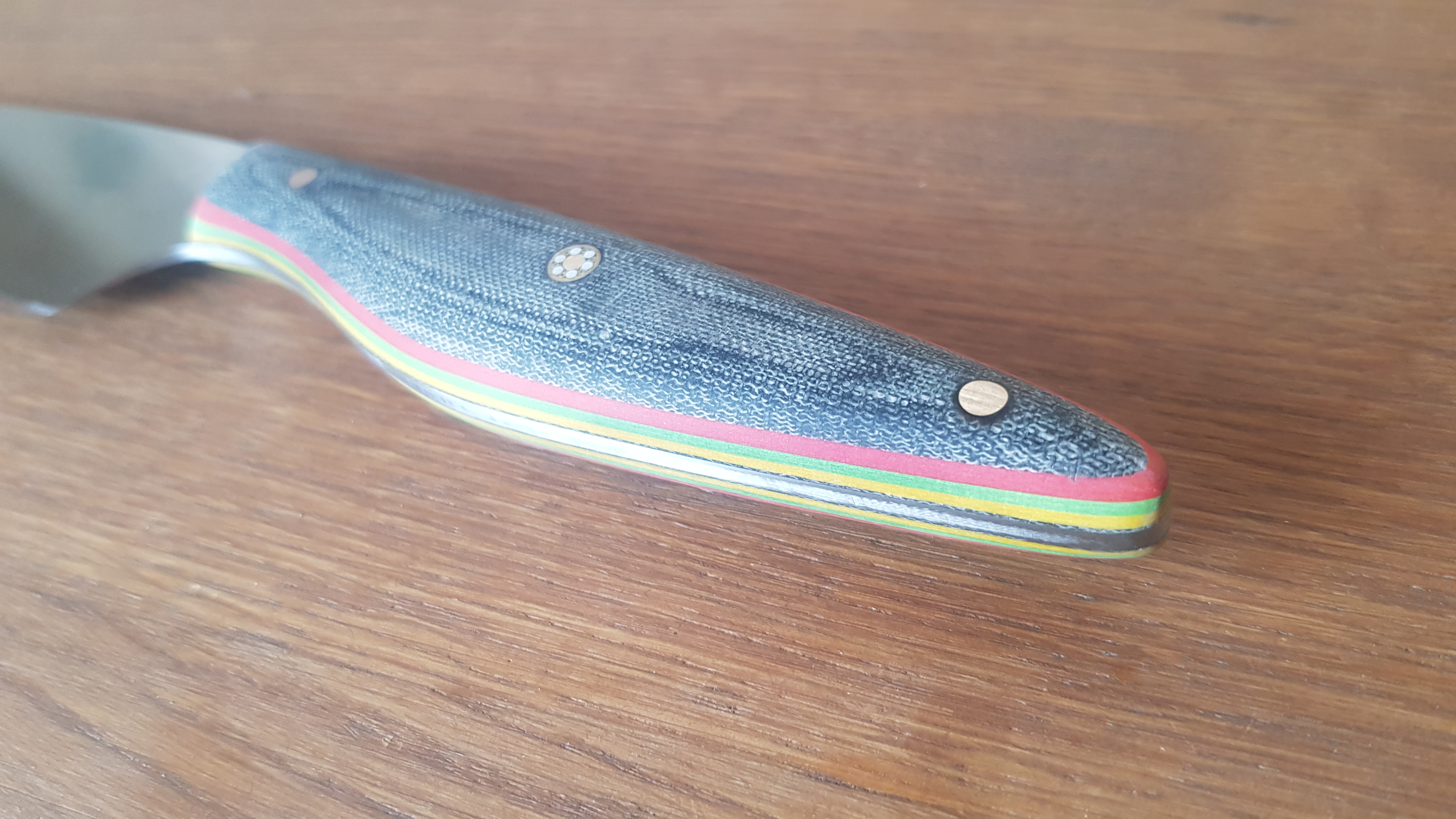

Eksperimentuoju su savos gamybos micarta
spalvotas popierius + gobelenas
Geležtė iš brisos, Stainless X45

O kaip apsidirba ta savos gamybos , labai veliasi?

Nesusidūriau su problemom dėl vėlimosi, su užbaigimu, jog micarta gražiai atrodytų, daugiau reikalų man kolkas būna...
