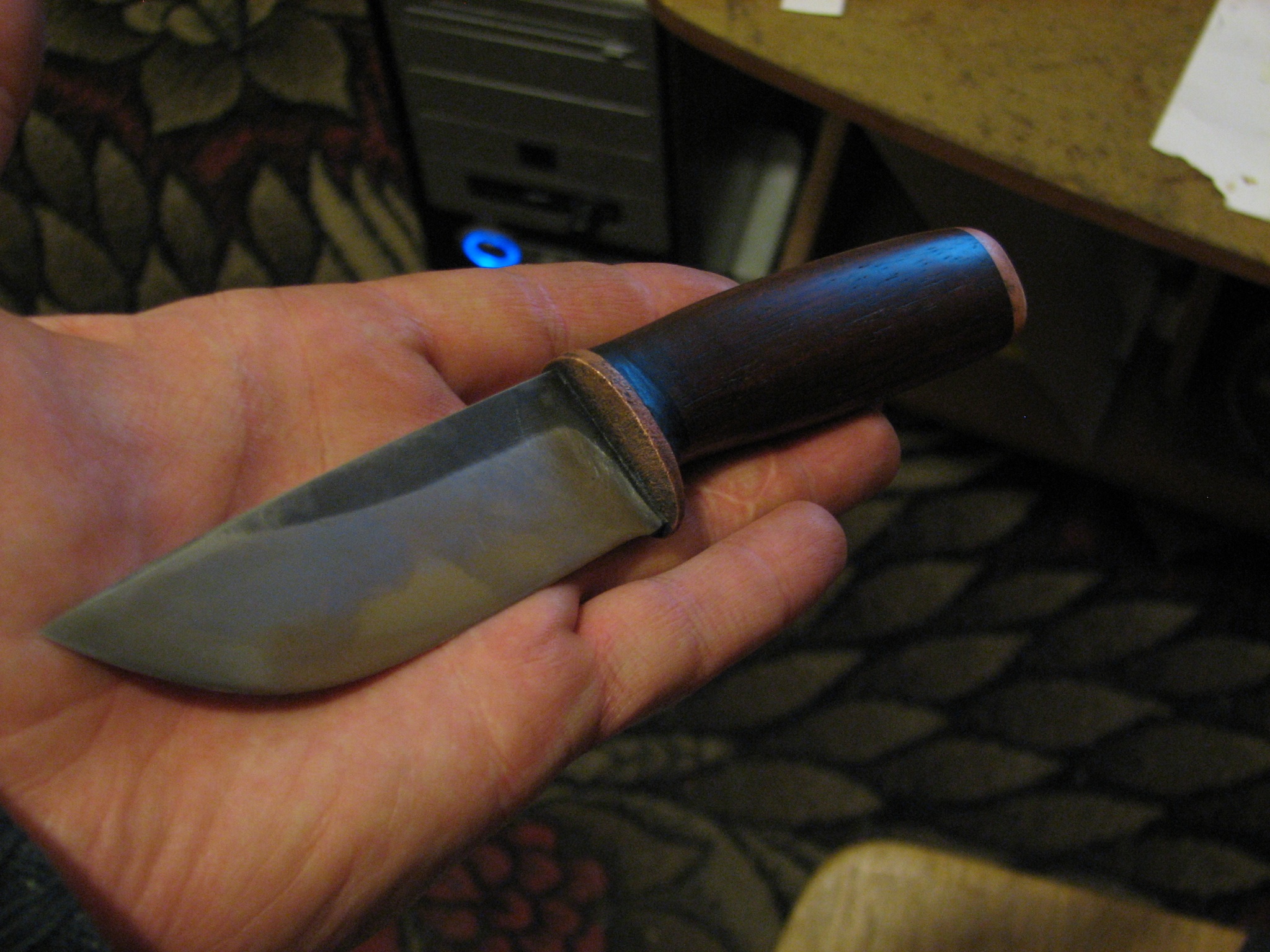

Kad jau visi deda savo pirmutinius peilius, tai įdėsiu savo pirmajį po vaikystės. Pirma rankena iš epoksidkės ir audinio, pirmas darbas su bulgarke. Berods prieš 5-6 metus. Geležtė - 2 mm Р6М5 iš pjūklo geležtės(supjaustytas vaikystės peilis) . Ilgis 79 mm.

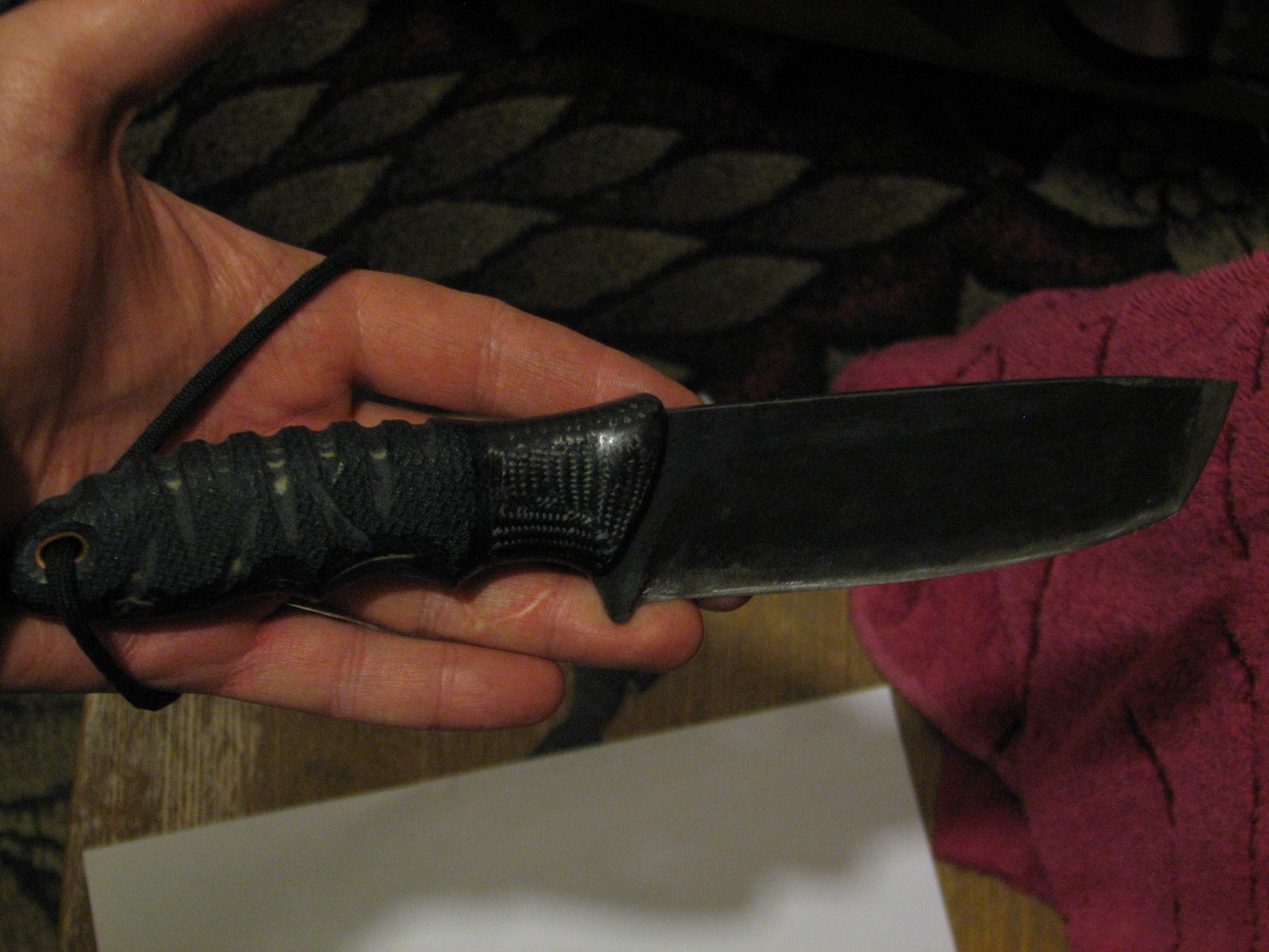

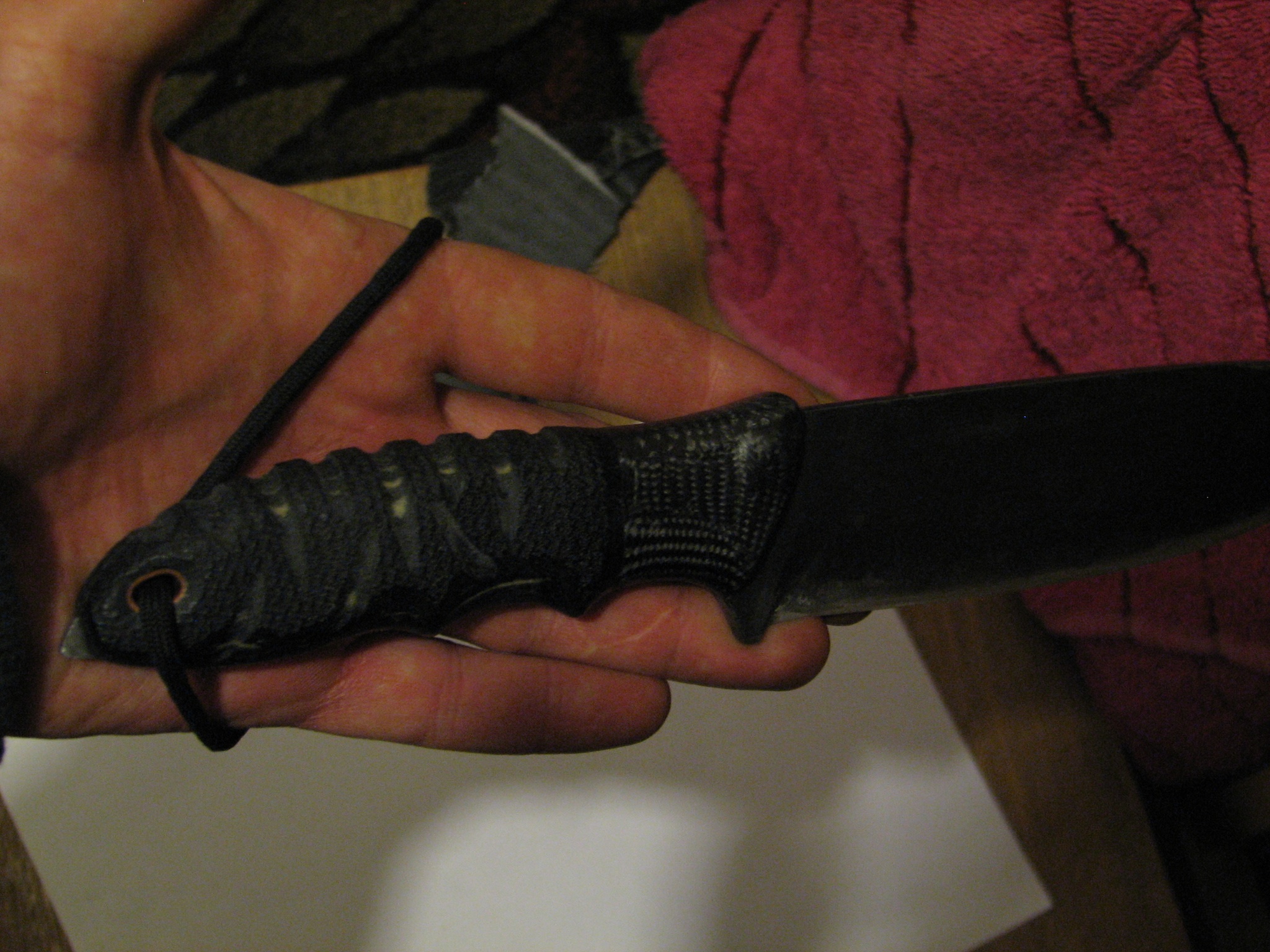

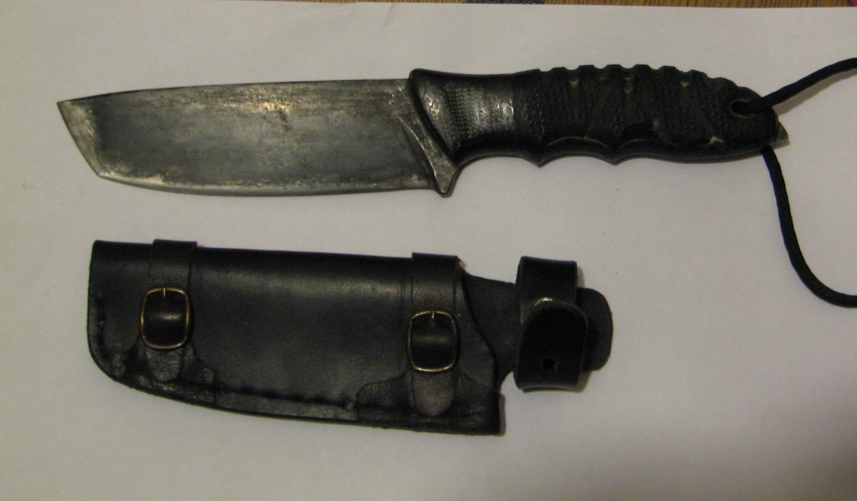

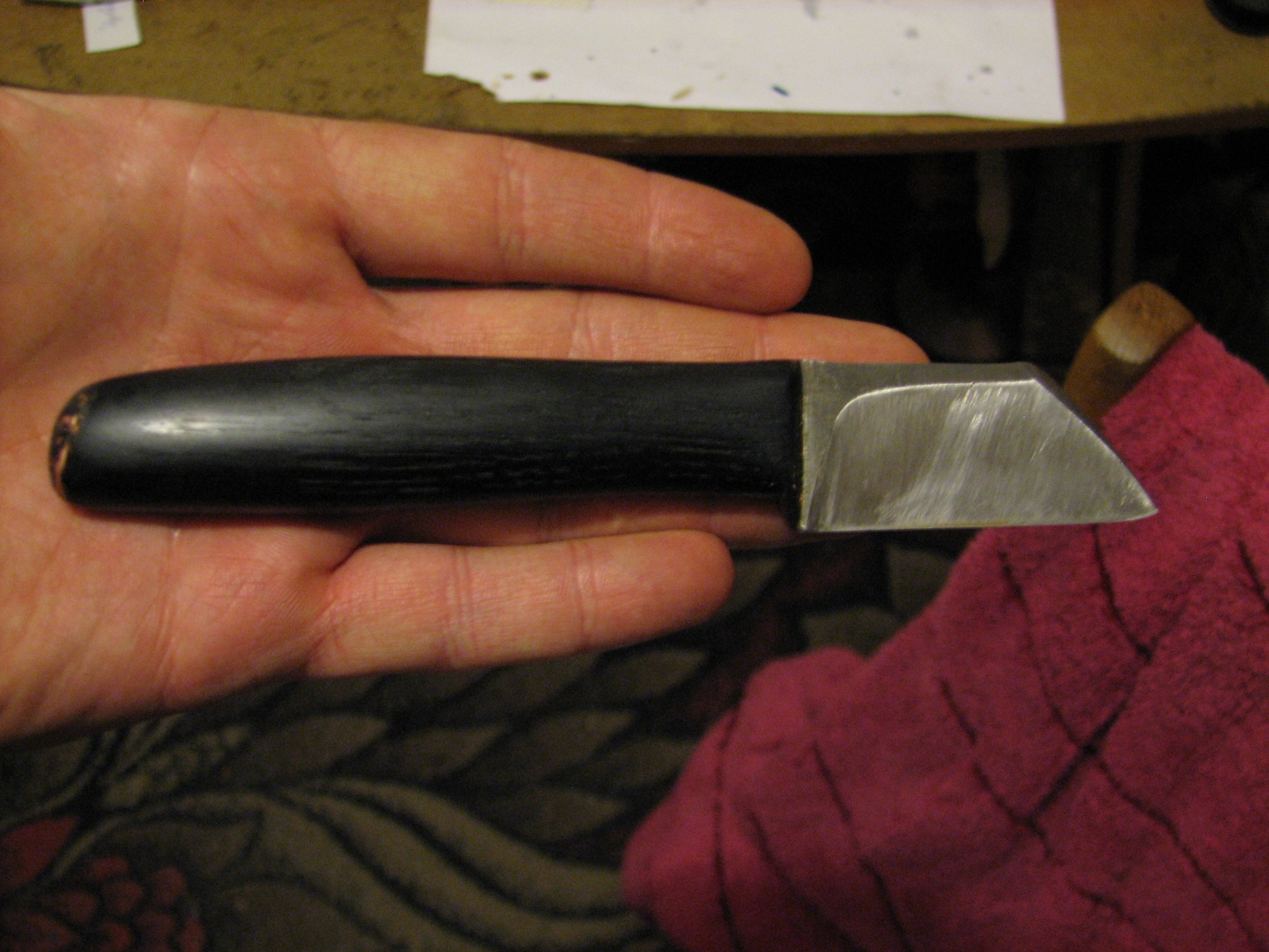

2-3 metų senumo baisuoklis. Plienas ДИ-90, bet kietumas antrinis 63 rokvelai. 120 mm geležtės ilgis. Plienas neblogas bet antrinis kietumas 63 rokvelams pagal mano skonį nelabai. 30kampą ant kapojimo ar konservų prastai laiko - atsiranda ištrupėjimai.
24.jpg [ 677.86 KiB | Peržiūrėta 6667 kartus(ų) ]
25.jpg [ 361.89 KiB | Peržiūrėta 6667 kartus(ų) ]
31.jpg [ 799.72 KiB | Peržiūrėta 6667 kartus(ų) ]
Failo aprašymas: Juodinta rūdžiu surišėju. Danga gaunsi tvirta - eksplotuojant nenusitrina, nebnt tik galastuvu.

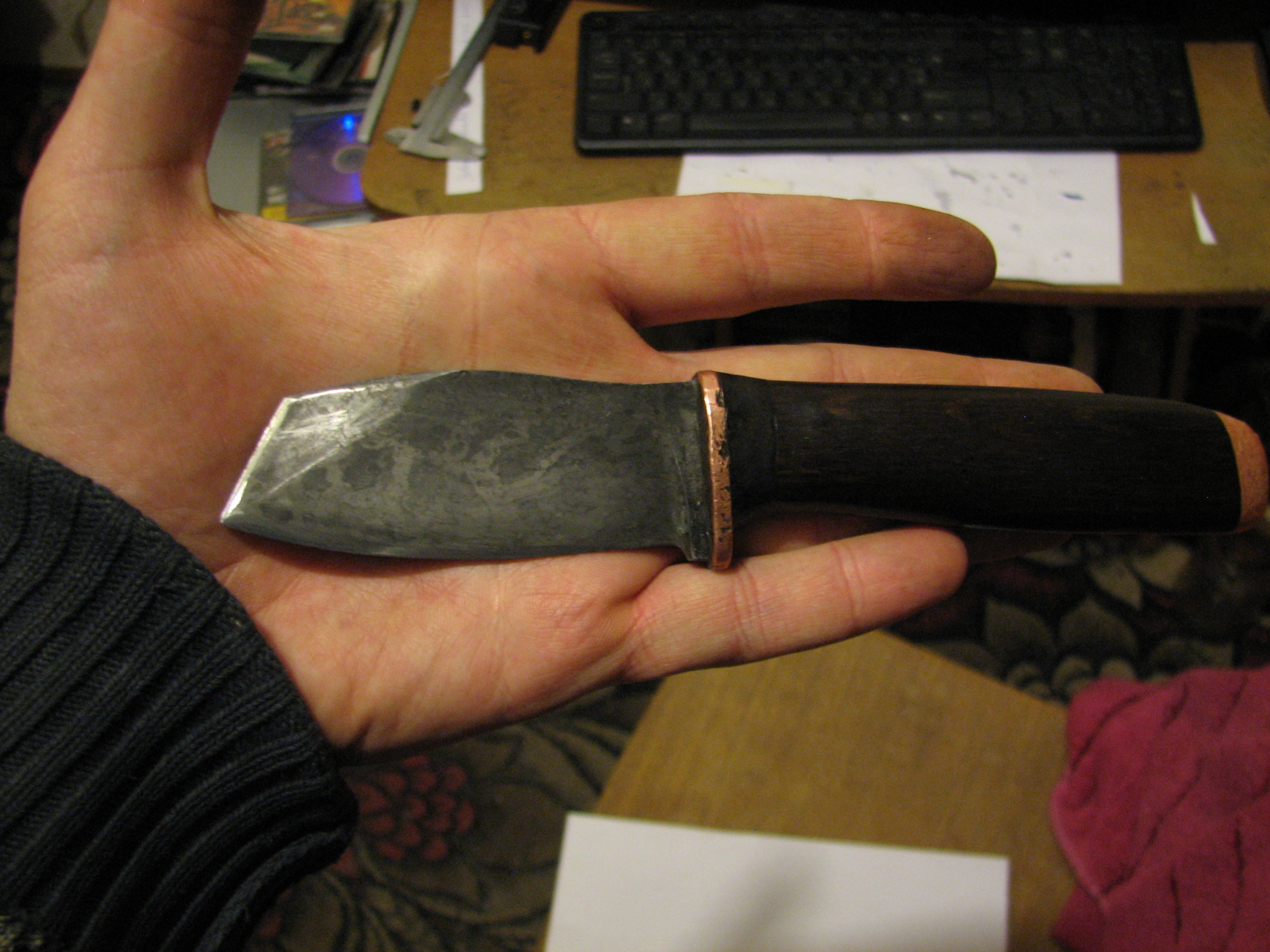

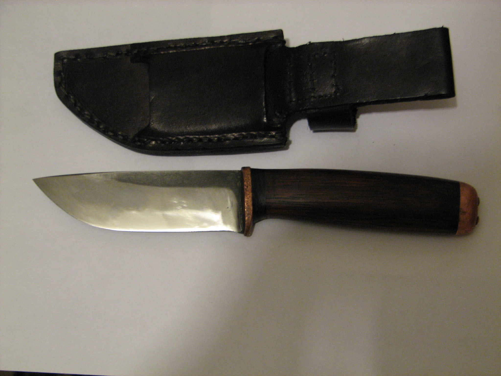

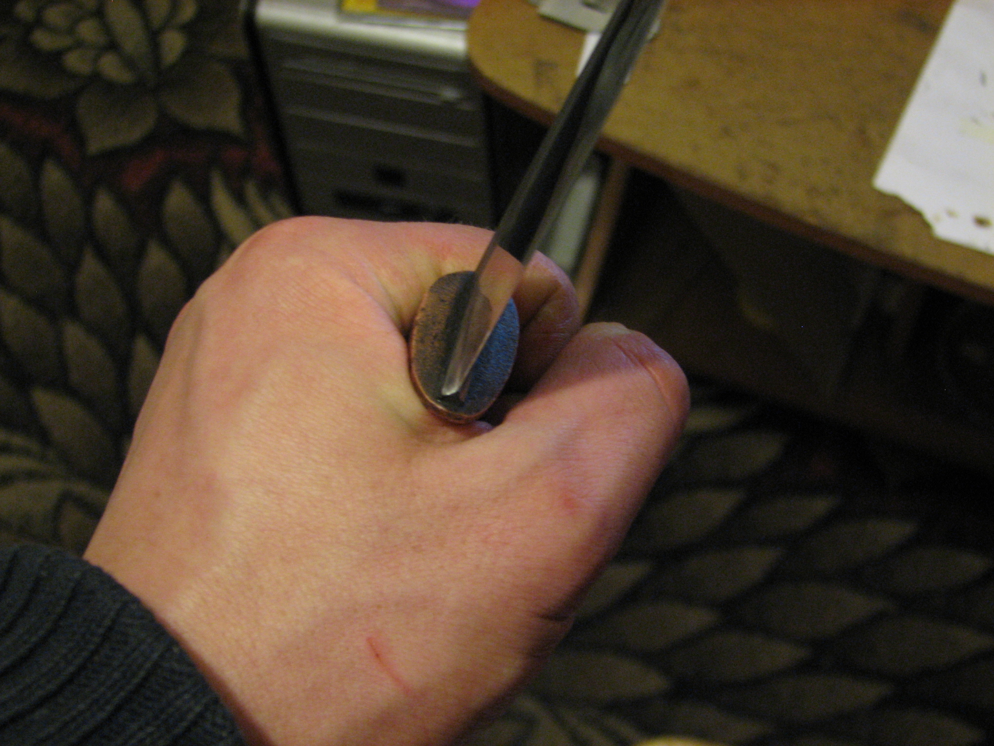

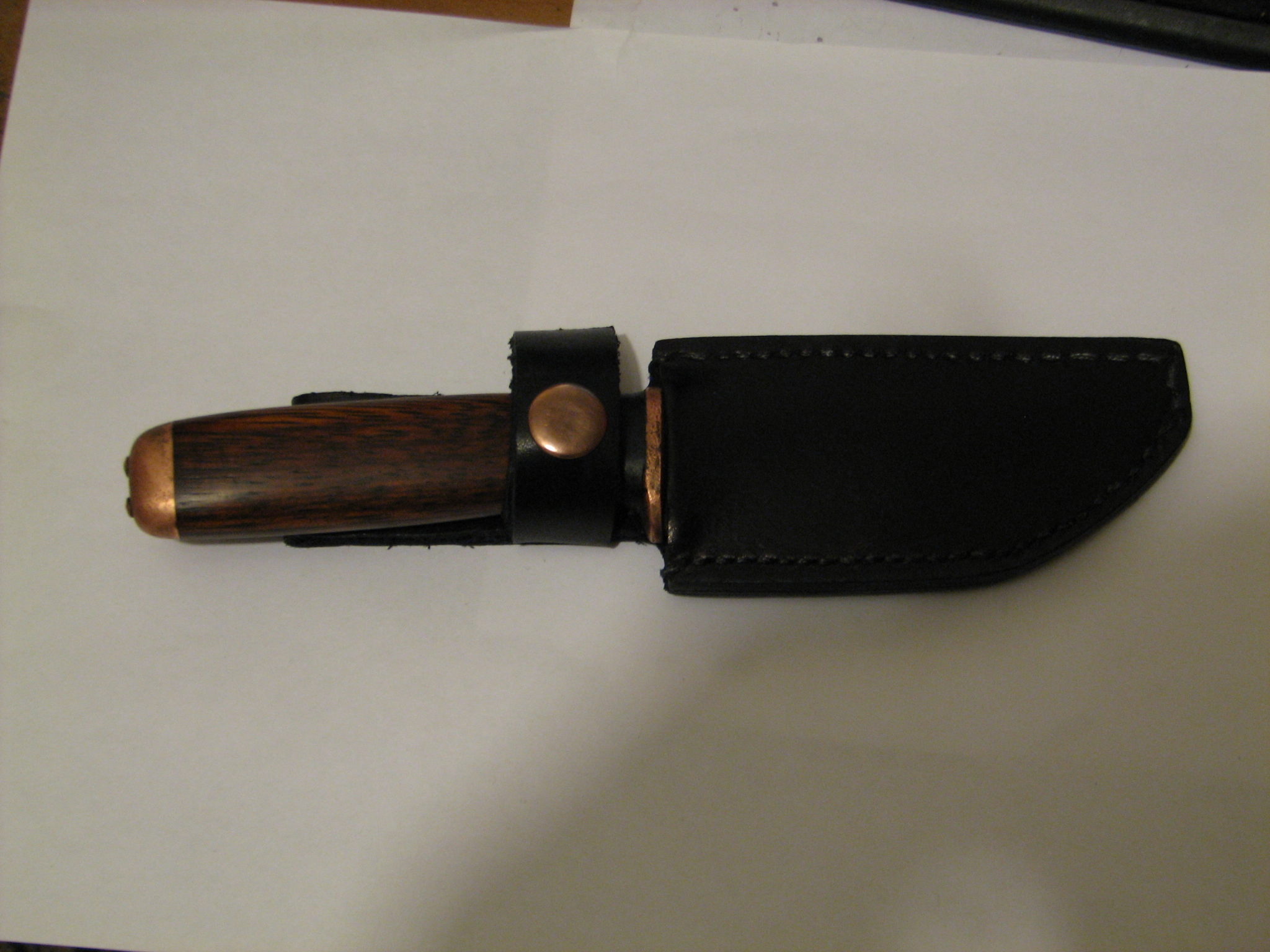

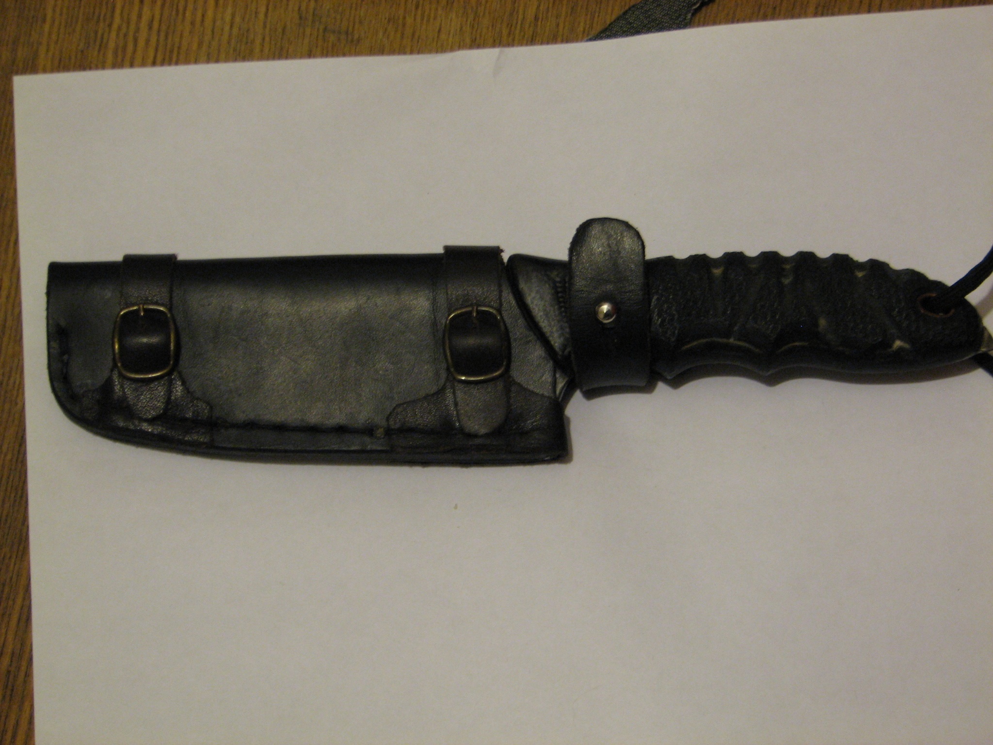

Dar vienas variantas

 Pranešimo tema: Re:
StandartinėParašytas: 2014-02-11- 23:07
Pranešimai: 10810
Maksas rašė:
Šis jau mano akims kur kas patrauklesnis. :D

Na taip. Ir medžiagos visai kitokios. Plienas CPOH plus (panašus į K340) , varis, merbau. Nors mikartos arba mikartos karbono rankenos labiau patvaresnės. Tiesa ažuolas atitinkamai apdorotas irgi pradeda patikti. Tik kad sunkiai apsidirba. Sugis koja, reiks vėl pas brolį fotoaparatą paimti ir nufotografuoti skalpeliuką su tokia rankena. Karžkur dar turi mėtytis foto brutalaus stimpanko varianto.

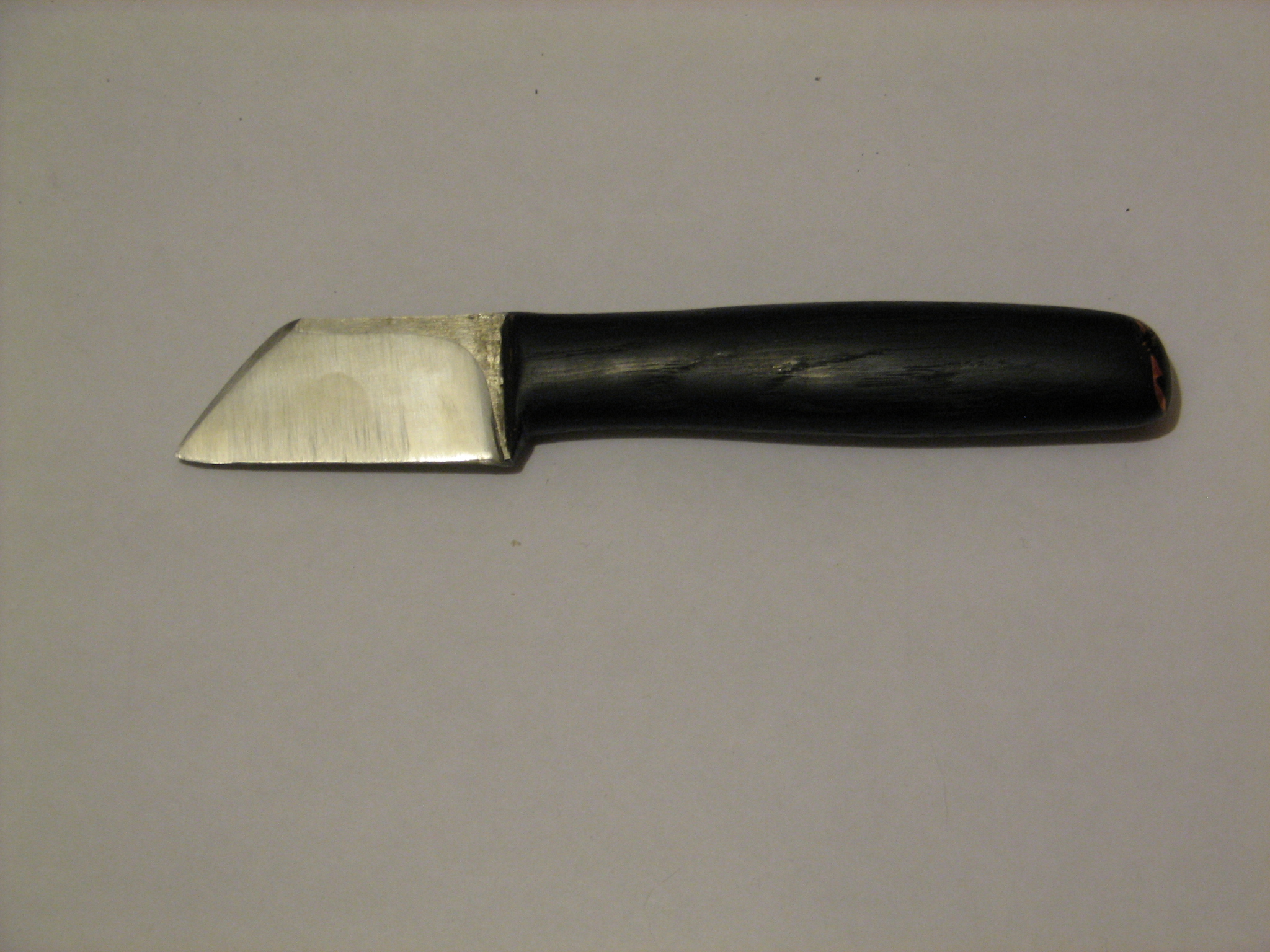

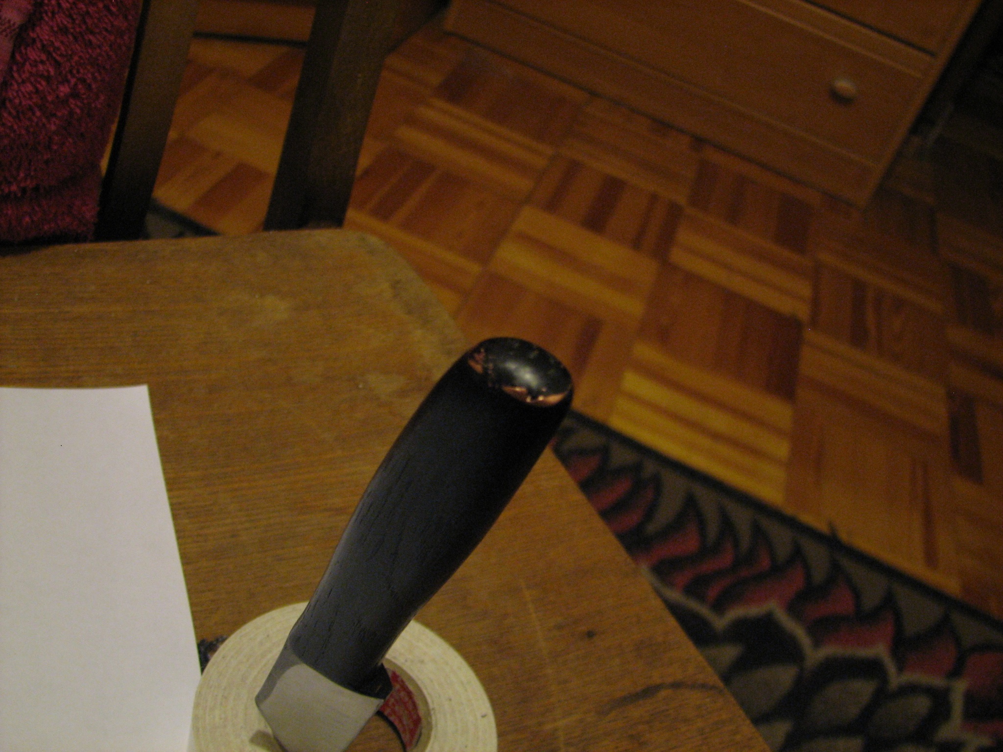

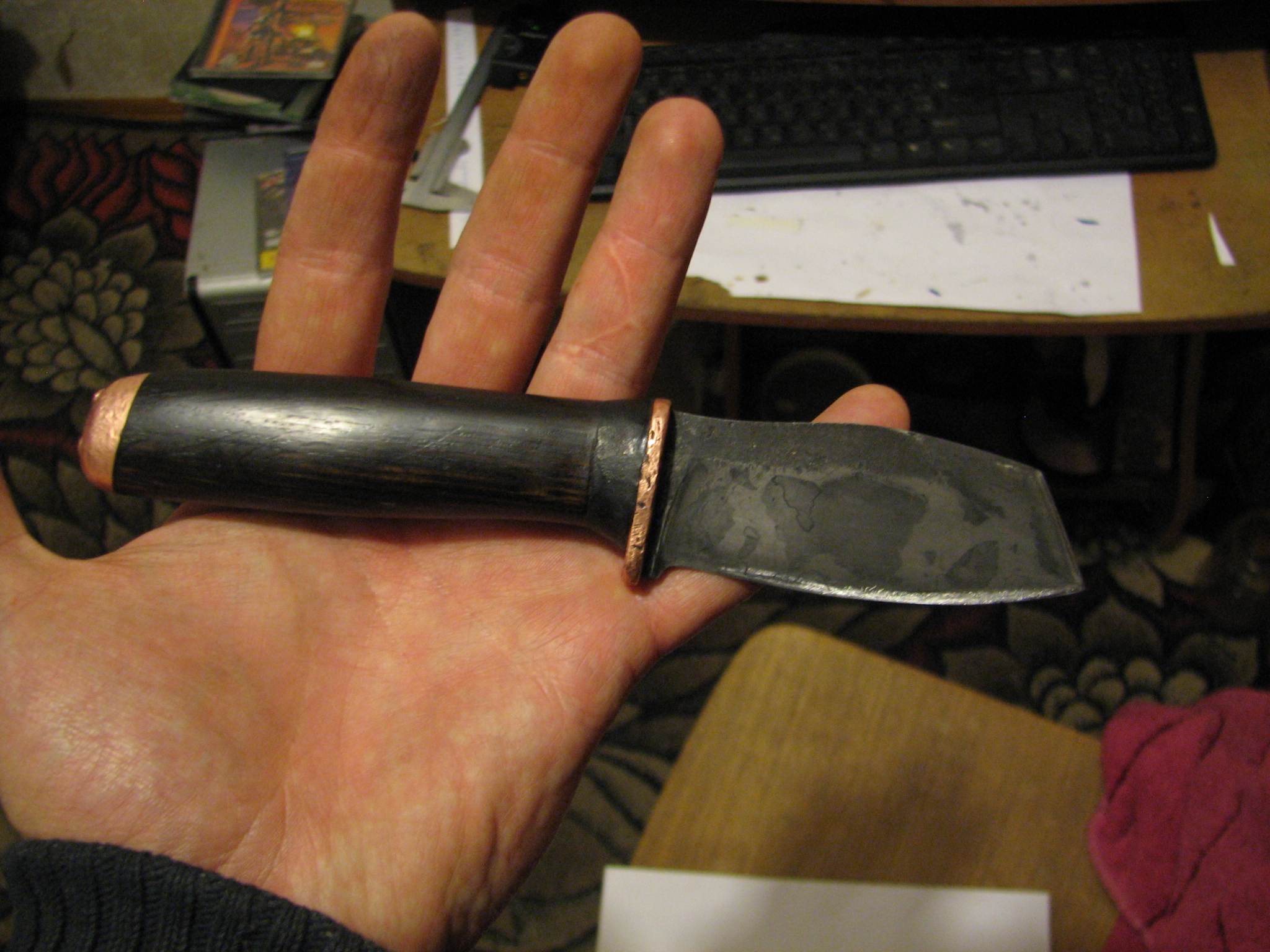

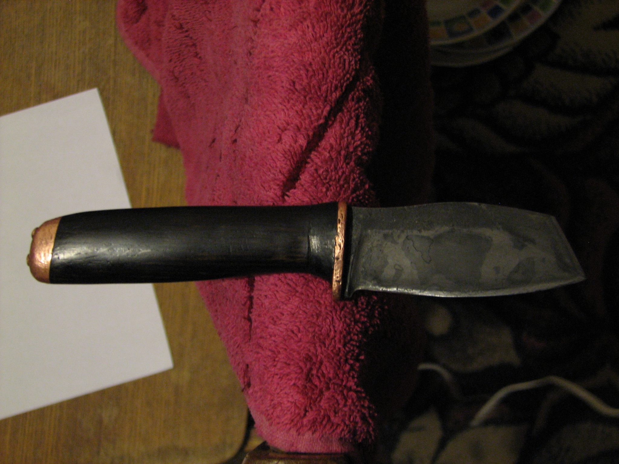

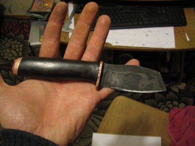

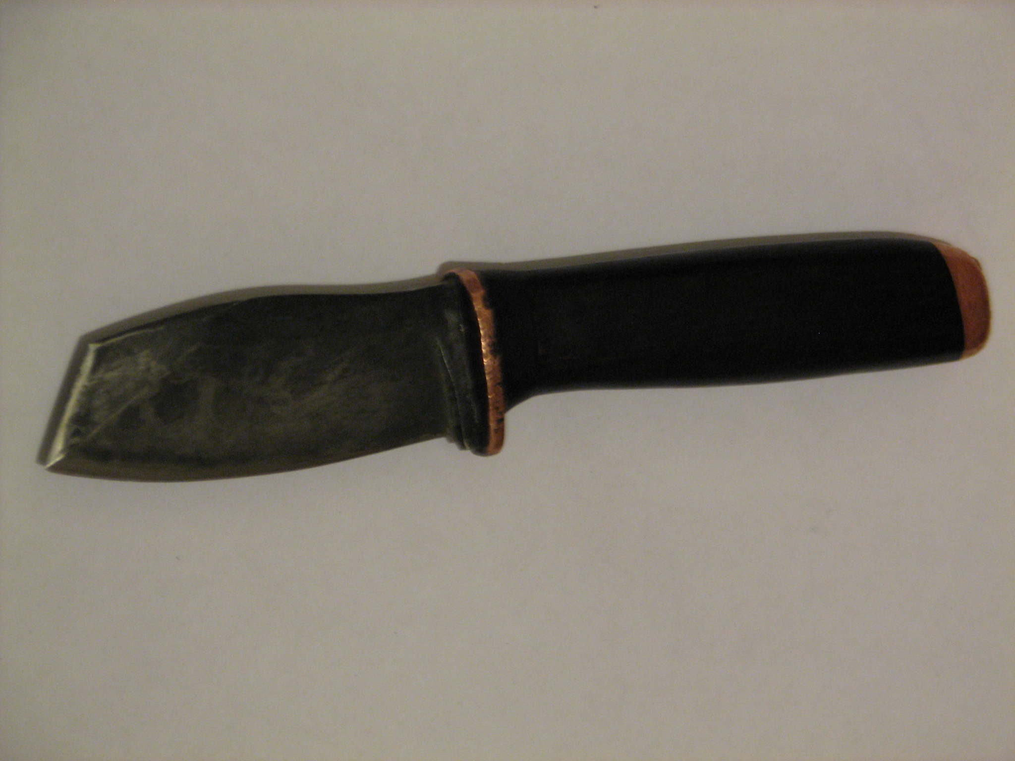

Iš plieno juostos liko gabaliukas, o po eksperimentų su ažuolo mirkymu liko plona rankena. Rezultatas.

sveikas, o kur mirkei kad toks juodas ąžuolas? :)
 Pranešimo tema: Re: Makso darbas
StandartinėParašytas: 2014-03-05- 9:25

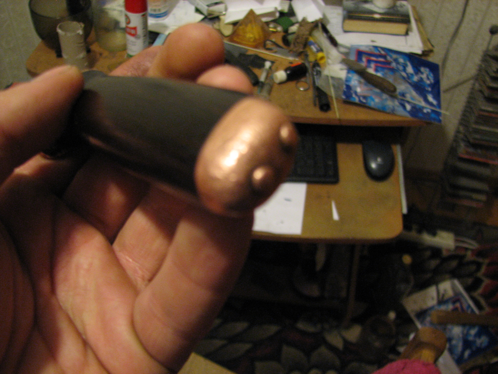

O kas ten ant rankenos galo?
StandartinėParašytas: 2014-03-05- 11:46
Pranešimai: 586
Mirkytas acto tirpale su geležies suriku. Maždaug 10-20 procentų actas ir keletas šaukštukų geležies suriko. (Savaitę palaikai ir gali merkti ažuolą). Plius truputis geležies chlorido ir aliuminio druskos pėdsakai. Taip pat impregnavimas truputi tamsinantis. Nors tiesą sakant čia jau buvo beskirtumo- ar impregnantą ar paprastą vašką naudoti, vistiek spalva tokia pat.
O ant rankenos galo - karbonas ir varinė viela. Nevisai taip gavosi kaip norėjosi, bet ir nelabai baisiai.
