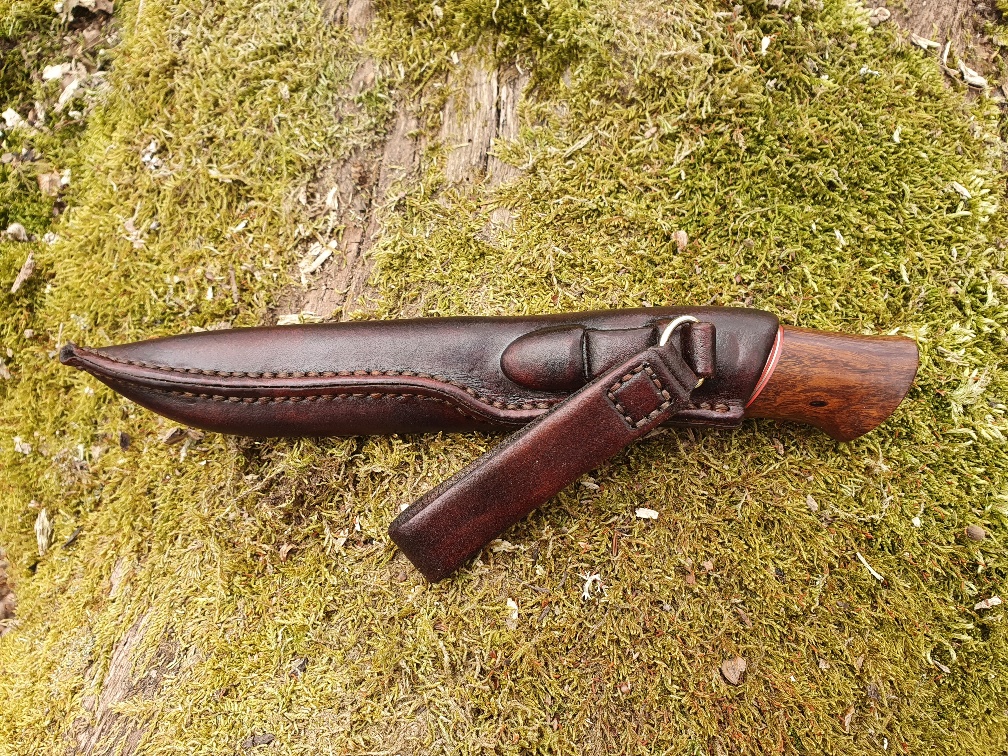

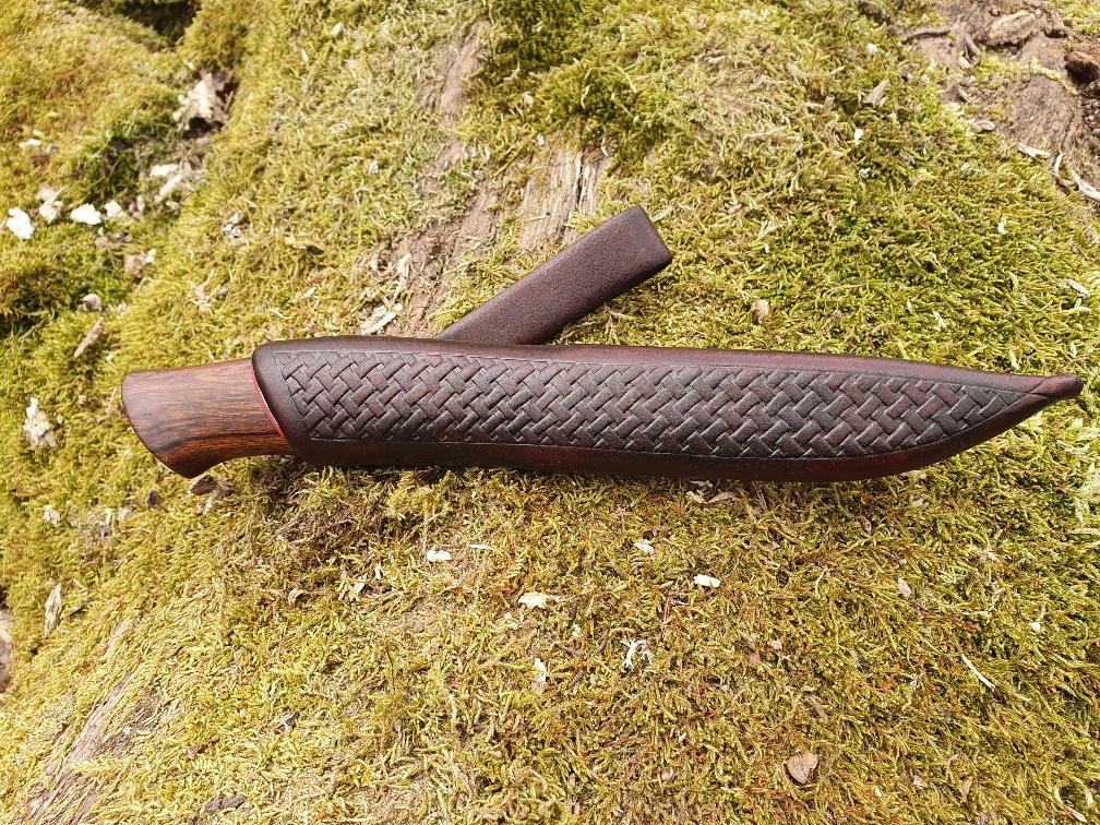

Nr.4. Geležtė 130*27*3,9*0,7mm iš RU damaskinė, biškį pakoreguota, rankena 120*27*25mm iš beržo tošies, žalvario, nerūdijančio plieno, fibros, nežinomos medienos. Dėklas odinis.
pl1.jpg [ 2.2 MiB | Peržiūrėta 18983 kartus(ų) ]
pl11.jpg [ 2.2 MiB | Peržiūrėta 18983 kartus(ų) ]

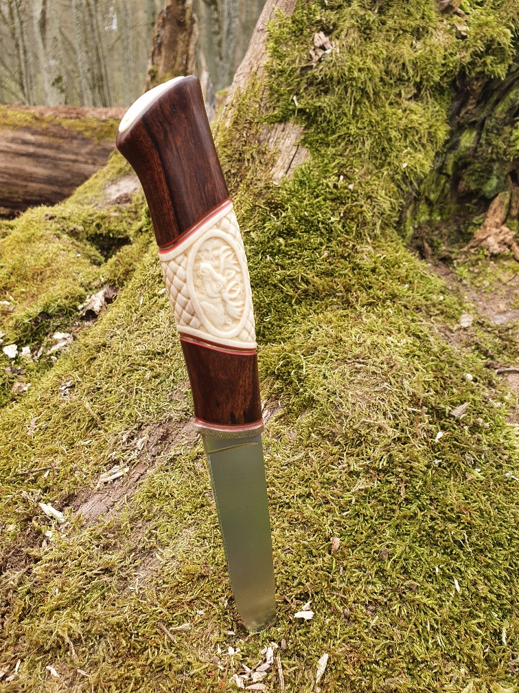

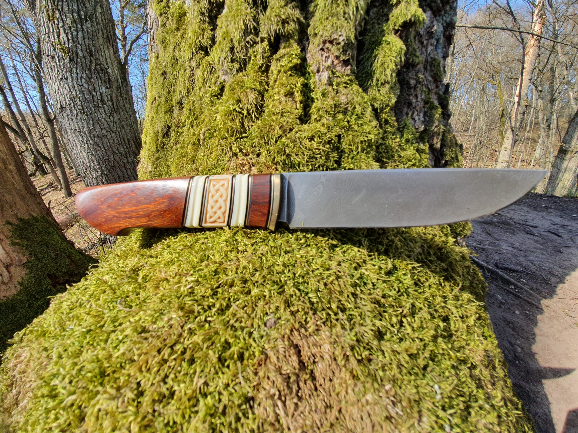

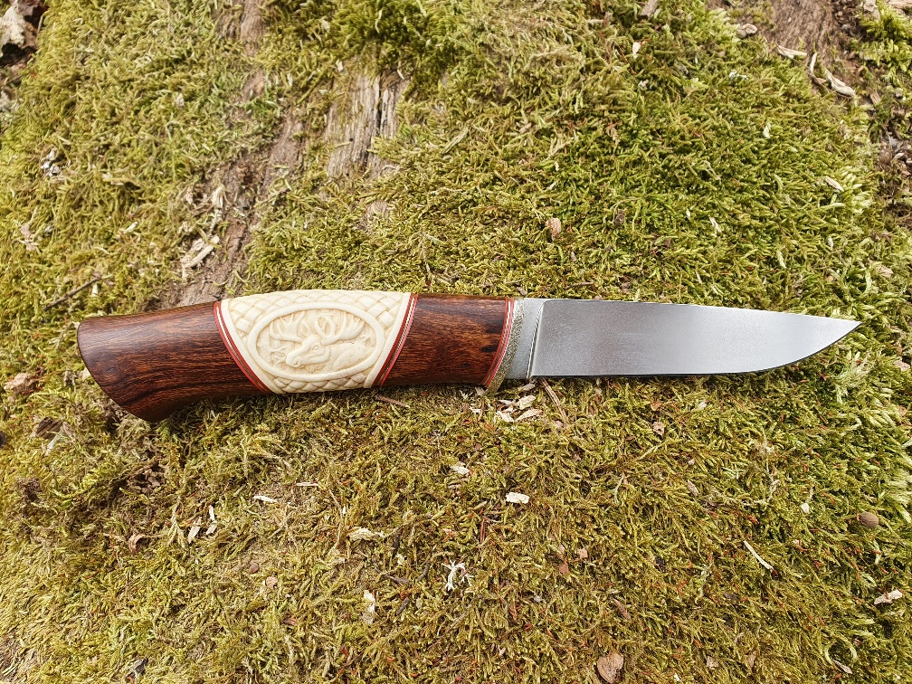

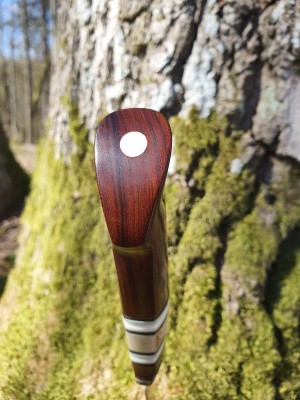

Nr.5, geležtė 130*31*3,1*0,6 iš RU damaskinė, perdariau nuolydžius ir formą, rankena 130*31*20 iš naujasidabrio, briedžio rago, dykuminės olnėjos, fibros, veplio ilties. Dėklas natūrali oda, briedžio ragas
pl2.jpg [ 2.13 MiB | Peržiūrėta 18982 kartus(ų) ]
pl22.jpg [ 1.84 MiB | Peržiūrėta 18982 kartus(ų) ]
pl222.jpg [ 1.99 MiB | Peržiūrėta 18982 kartus(ų) ]
pl2222.jpg [ 967.03 KiB | Peržiūrėta 18982 kartus(ų) ]

Nr.4 - tvarkingas, tik geležtė su rankena nelabai dera. :/
Nr.5 - :liuks2:

*0,6 ir *0,7 -> čia apie suvedimą? Iš nuotraukos galima bandyti spręsti, kad ašmenų linija ~1mm, tuomet kampas gaunasi ~35°. Parametrai labiau tinkami kapoklei, bet ne peiliui. Ar kažką ne taip supratau ir nužiūrėjau?
ilgai ta gelažtę varčiau rankose bet taip ir nesugalvojau kažko jei geriau
Darius_D rašė:
gal ne visai tiksliai bet apie suvedimą, Nr.4 dar nepagalastas, Nr.5 pagalastas su Lansky ant 20 laipsniu, tai čia kapoklė ar peilis daugiau?

Reikia turėti omenyje, kad Lansky sugraduotas rodyti ne bendrą kampą, o vienos pusės. Taigi teoriškai bendras, tipo, 40. Antra, ką reikia turėti irgi omenyje - Lansky išgaunamas kampas priklauso nuo to, ką į jį ikiši. Darydamas prielaidą, kad 31mm pločio geležtę įkišai 3mm, ir, turėdamas po ranka Lansky :-) , pamatavau, kad viena pusė gaunasi apie 18 laipsnių. Taigi, viso - 36. Kas, daugiau mažiau, patvirtina mano nužiūrėjimą (35). Jeigu būtų suvesta į 0,2-0,3mm - būtų peilis, jeigu daugiau - kapoklė. Bet tai pagal maniškį pasaulio supratimą. Nemaža dalis masinės produkcijos gamintojų kažkodėl supranta kitaip... Bet peilis, velniai rautų, visų pirmiausia turi pjauti! Galima visas Tado Ivanausko muziejaus fosilijas sukišti į kotą, bet jeigu tas daiktas nepjauna, ar tai peilis? Ar turi Morą? Padrožk malką su Mora, o tada su šituo. Kuris geriau drožia? ;-) Kuris iš jų yra geresnis peilis? ;-)

Kalbu apie pasipriešinimą pjaunant. Jeigu tas damaskas ne iš Pakistano, tai drąsiai turėtų laikytis su tokiu kampu daug plonesniu suvedimu. Arba bent jau užapvalink briauną.
O anglinę Morą rekomenduočiau įsigyti ;-)
Arba gali nekreipti dėmesio į durnių darantį nemadingus peilius :-D
 Pranešimo tema: Re: Giedriaus
StandartinėParašytas: 2020-04-05- 23:14
Manau tvarkingai padarytas tik mano galva rankenos apačios per aštrios briaunos, galėjo bent jau būti kaip viršui, ten jei neklystu labiau užapvalinta.

radiusas toks pats ir viršui ir apačioj, viršus platesnis tai taip atrodo gal

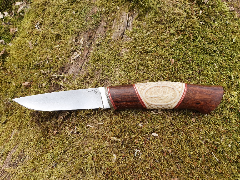

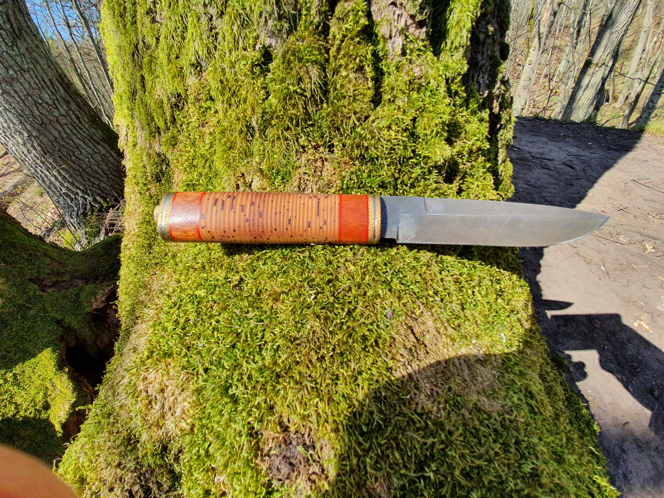

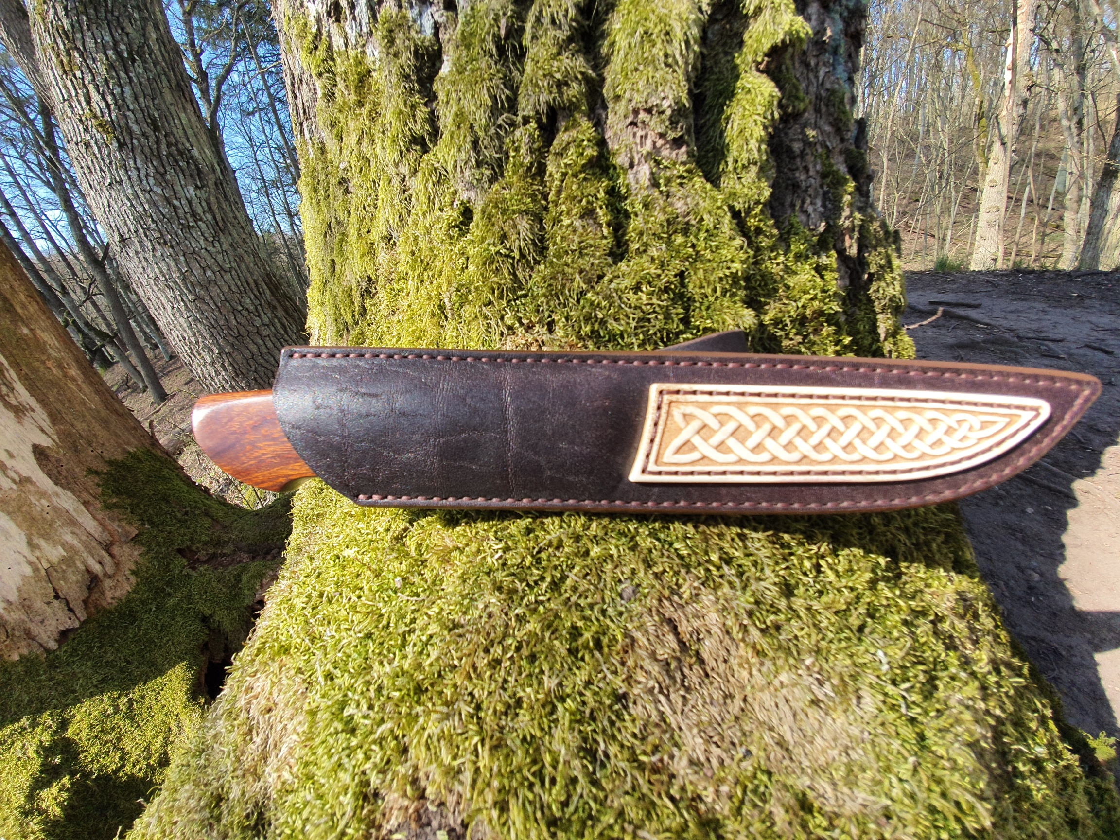

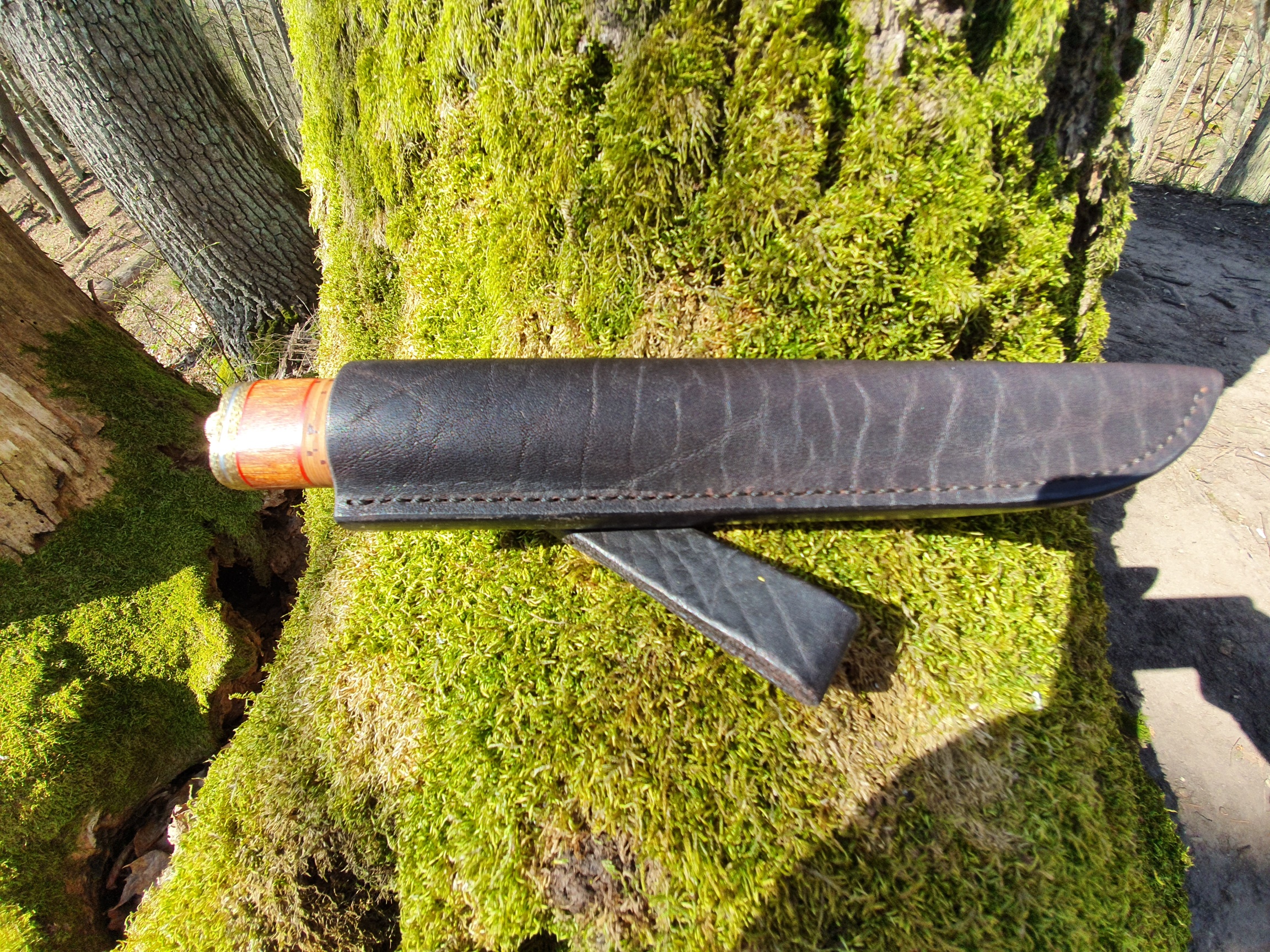

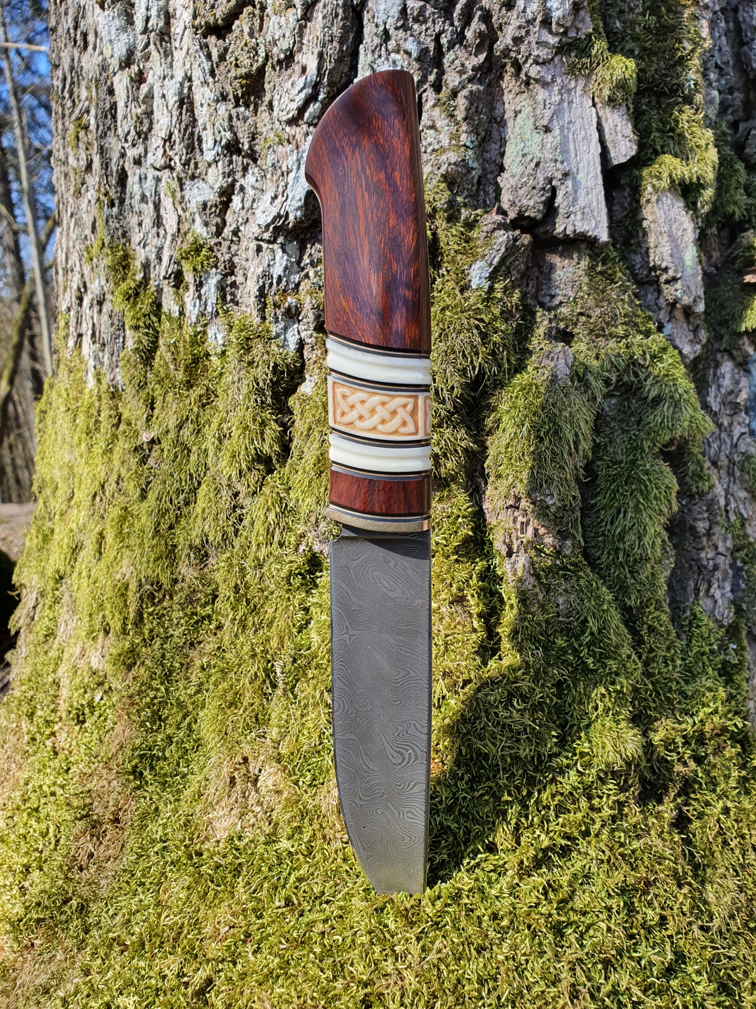

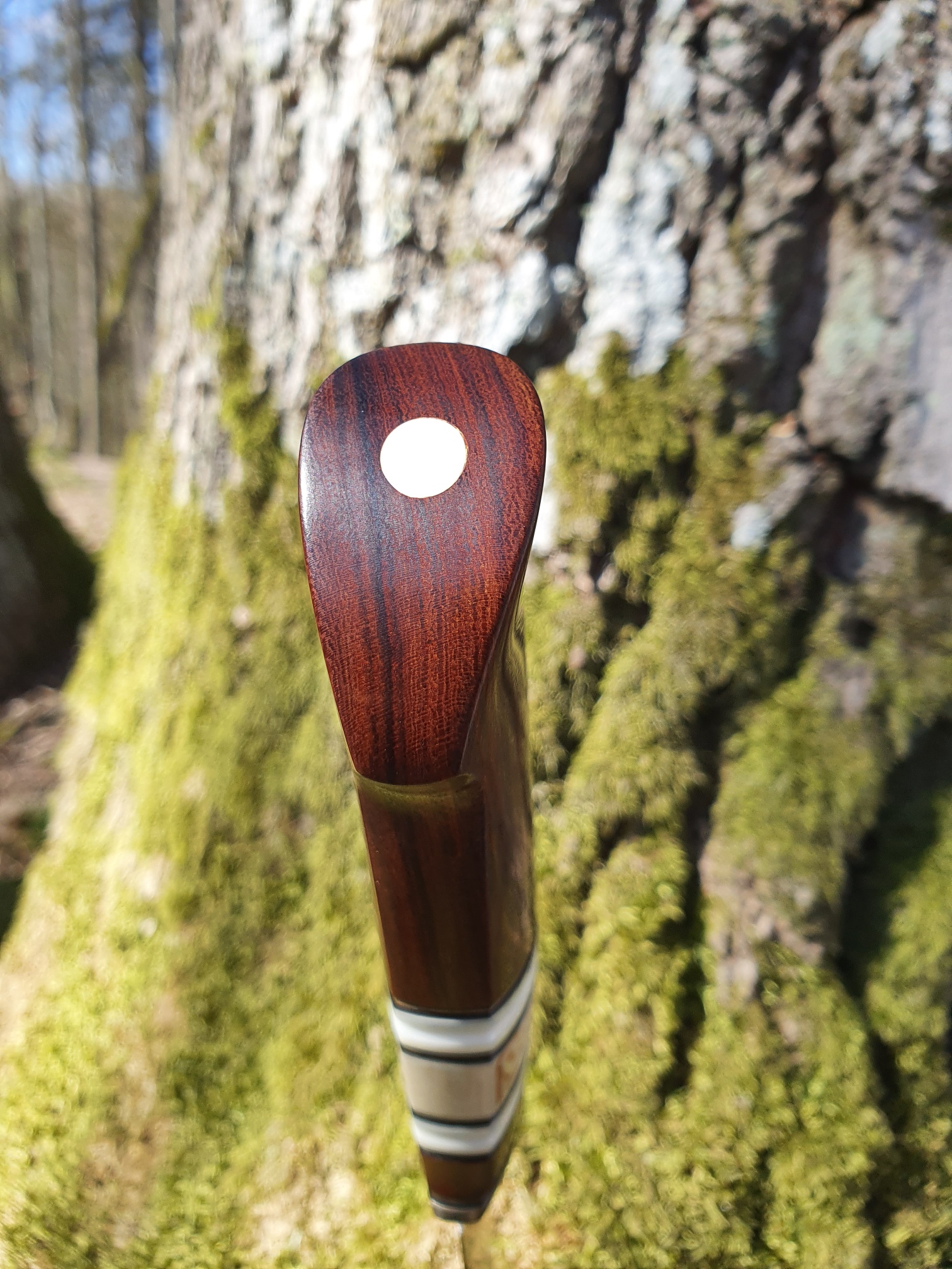

Nr.6. Geležtė 105*24*3*0,6 Prikazčikovo iš elmax plieno, rankena naujasidabris, fibra, dykuminė olnėja, briedžio ragas, 127*30*23 mm
N2 (1).jpg [ 596.16 KiB | Peržiūrėta 18722 kartus(ų) ]
N5 (1).jpg [ 603.02 KiB | Peržiūrėta 18722 kartus(ų) ]
N5 (2).jpg [ 603.22 KiB | Peržiūrėta 18722 kartus(ų) ]
nnnn.jpg [ 556.45 KiB | Peržiūrėta 18722 kartus(ų) ]
nnn.jpg [ 604.32 KiB | Peržiūrėta 18722 kartus(ų) ]

Puikus darbas. Dėklas labai tvarkingai padarytas.Mano galva raižinį reikėtų patonuoti, pagilejimai kad būtų tamsesni, manau dar geriau atrodytų.
Pritariu. :ok:
