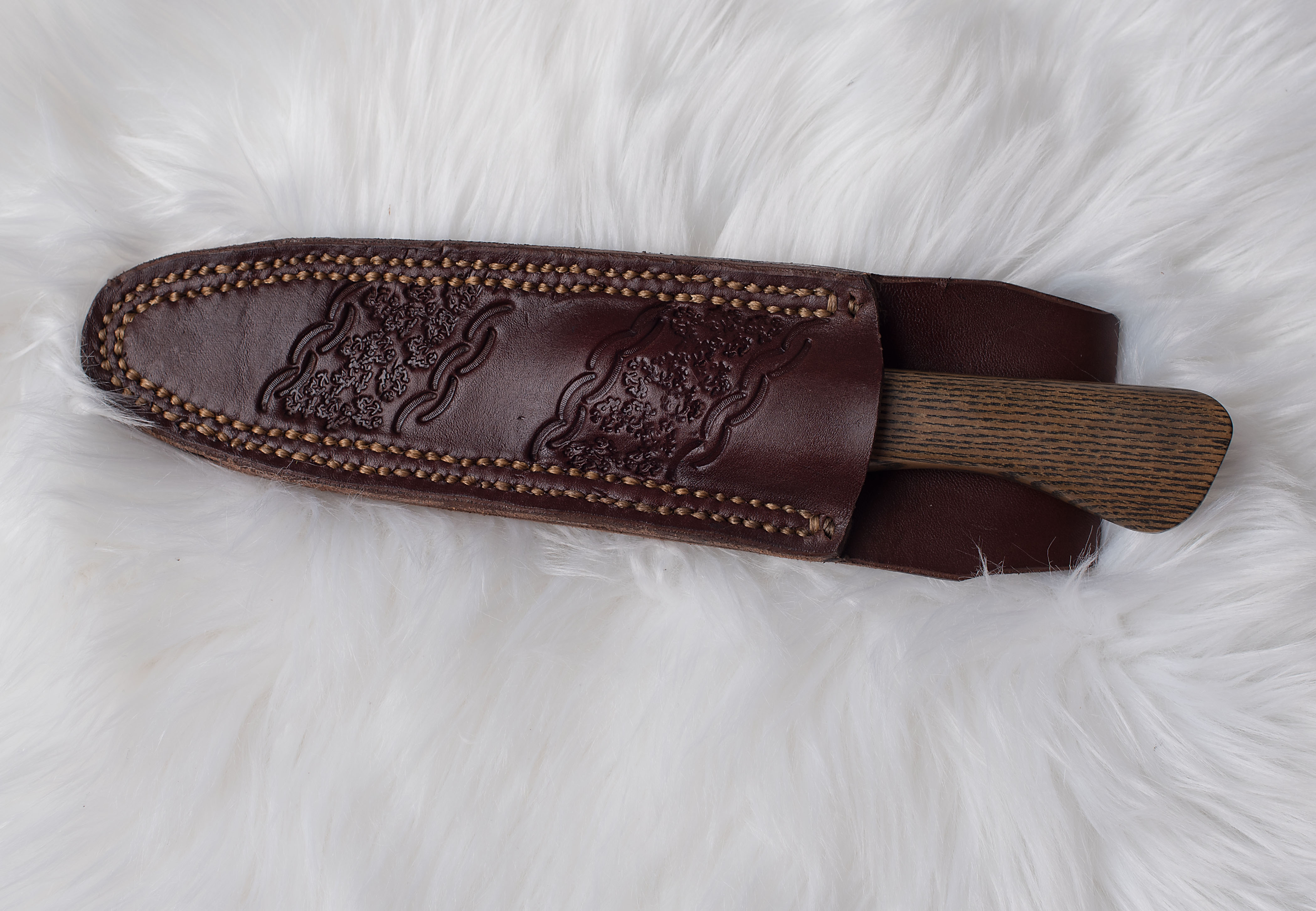

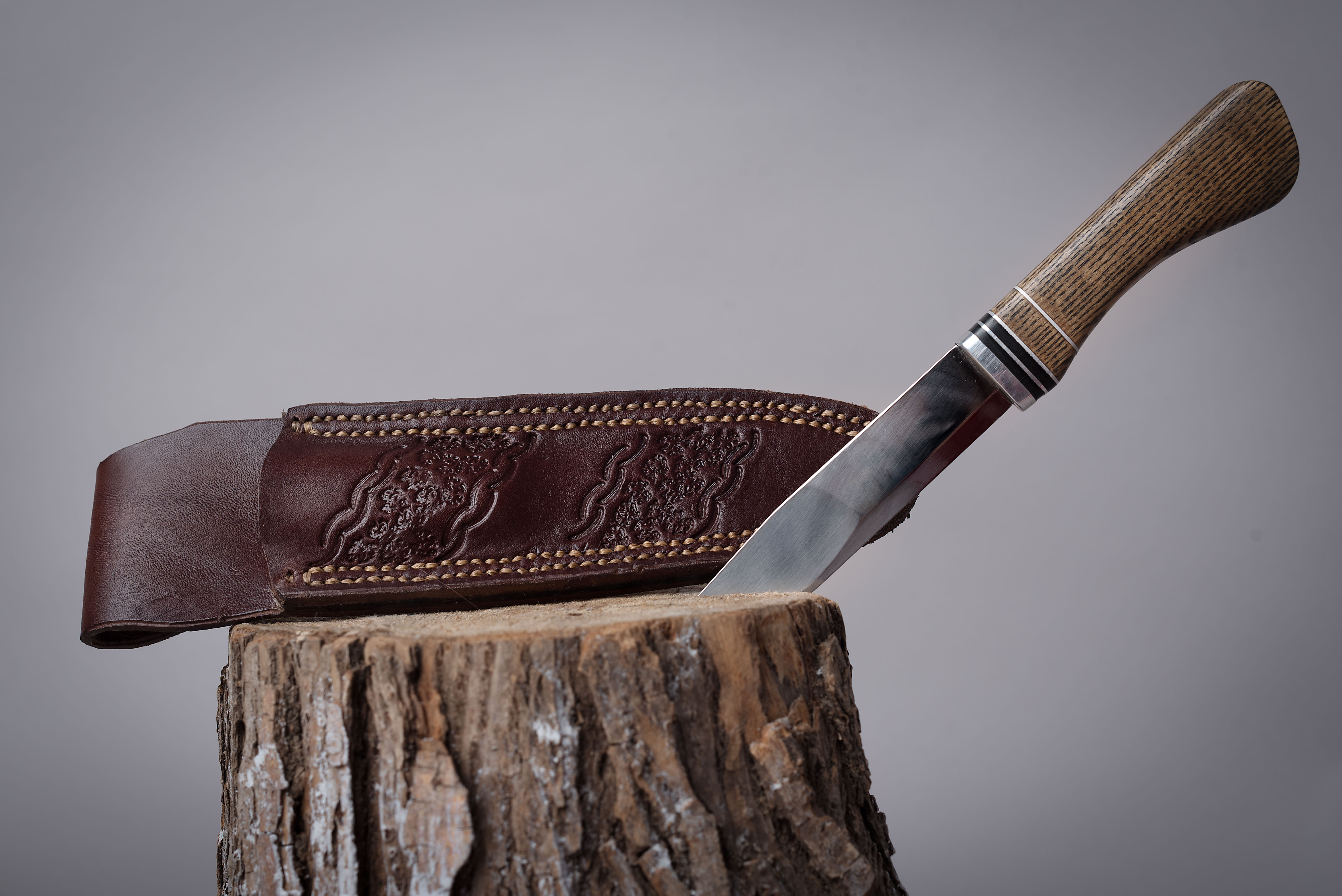

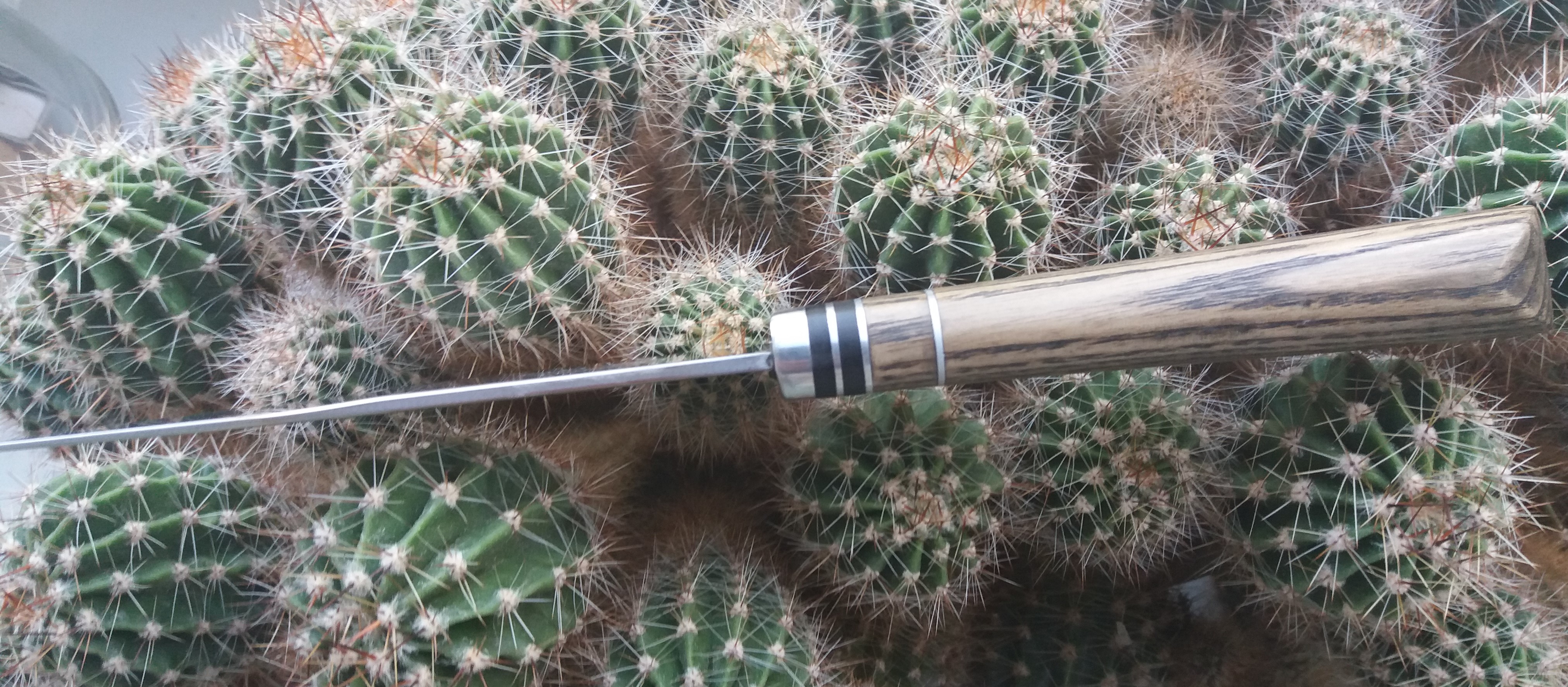

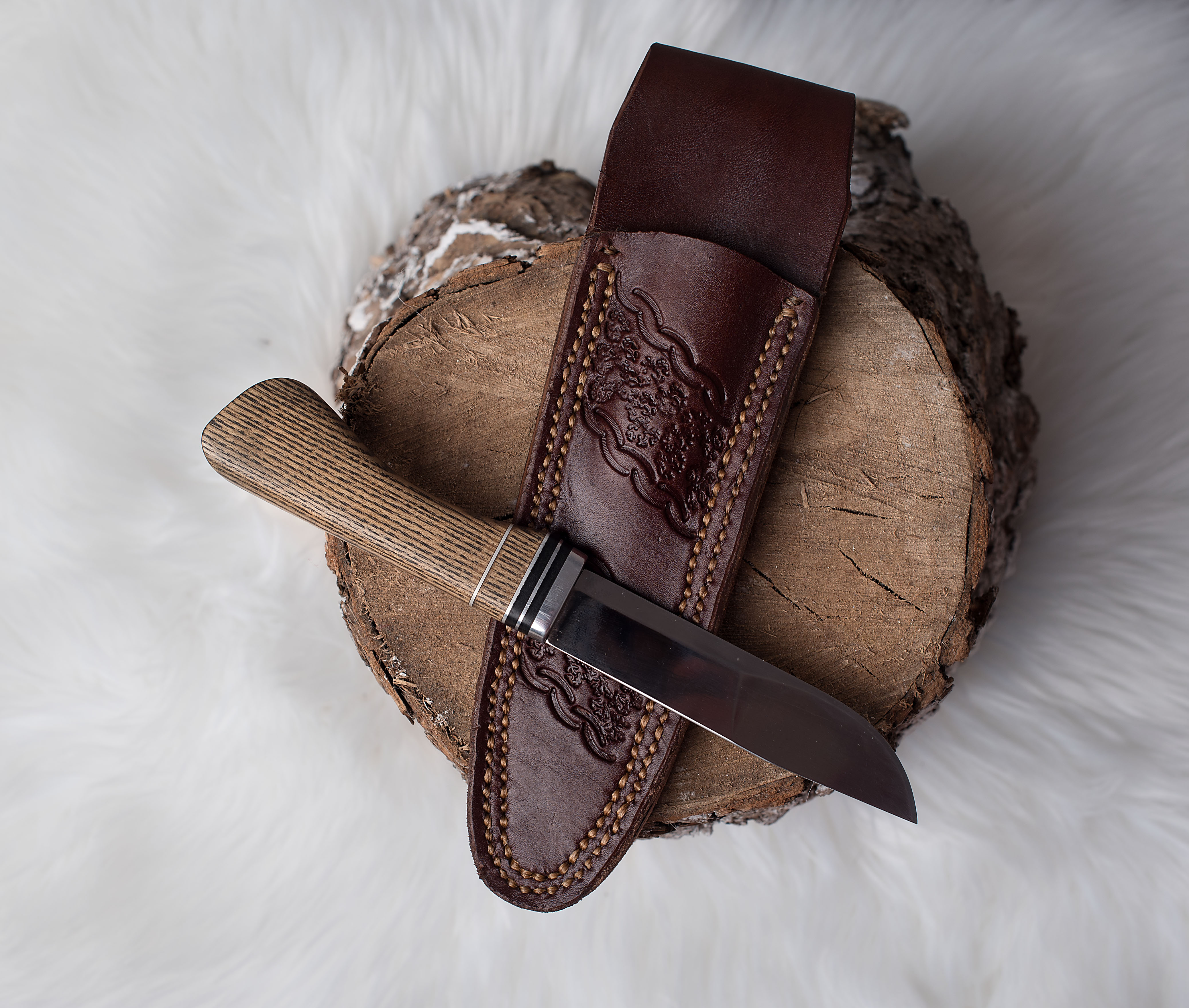

Nr 7, arba Mora Nr2
geležtė SS 2000
rankena aliuminis (gal diuralis, nes netamsėja), oda ir kažkokia mediena. Šiaip jau panaudota seno vokiško fotelio detalė, panašu į uosį, bet medienos spalva kažkokia kitokia ir visa vienoda per skerspjūvį, . Šlifuojant buvo kažkoks keistas kvapas, ko su uosiu nebūna. Pirminė apdaila buvo daryta Tikurila juodu aliejumi. Su juo bandžiau tepti ąžuolą, tikrą uosį, beržą - visur buvo juoda. O šita rankena gavosi tokia rudai žalia. po to kaitinta tungų aliejau/vaško mišinyje.
Šitą peilį dar turiu, tad jis gavo naują dėklą, ir nufotografuota jau padoriau
DSC_6083.jpg [ 1.14 MiB | Peržiūrėta 7703 kartus(ų) ]
DSC_6086.jpg [ 1.13 MiB | Peržiūrėta 7703 kartus(ų) ]
DSC_6087.jpg [ 1.64 MiB | Peržiūrėta 7703 kartus(ų) ]
DSC_6092.jpg [ 1.57 MiB | Peržiūrėta 7703 kartus(ų) ]

sadyvra rašė:
rankena aliuminis (gal diuralis, nes netamsėja), oda ir kažkokia mediena. Šiaip jau panaudota seno vokiško fotelio detalė, panašu į uosį, bet medienos spalva kažkokia kitokia ir visa vienoda per skerspjūvį, ...
Rankena - fanera (vok. Furnier).
 Pranešimo tema: Re: sadyvra peiliai
StandartinėParašytas: 2018-12-01- 23:57
Užsiregistravo: 2017-05-21- 9:10
Pranešimai: 35
Miestas: Šilutė
Fanera - tai klijuota mediena. Čia ištisinis masyvas.
StandartinėParašytas: 2018-12-02- 1:18
Pranešimai: 10814
sadyvra rašė:
Pasižiūrėk į sandarą per mikroskopą. Nustebsi. ;)
StandartinėParašytas: 2018-12-03- 11:40
sadyvra rašė:
Čia ir mikroskopo nereikia, kad pamatyti, kad tos tamsesnės "rievės" tai vertikaliai orientuotas medienos plaušas, o ten, kur lygu - horizontaliai orientuotas. Čia tikrai klijuotė, fanera kitaip, apie ką išdavė formaldehido dervų kvapas ją šlifuojant. ;)

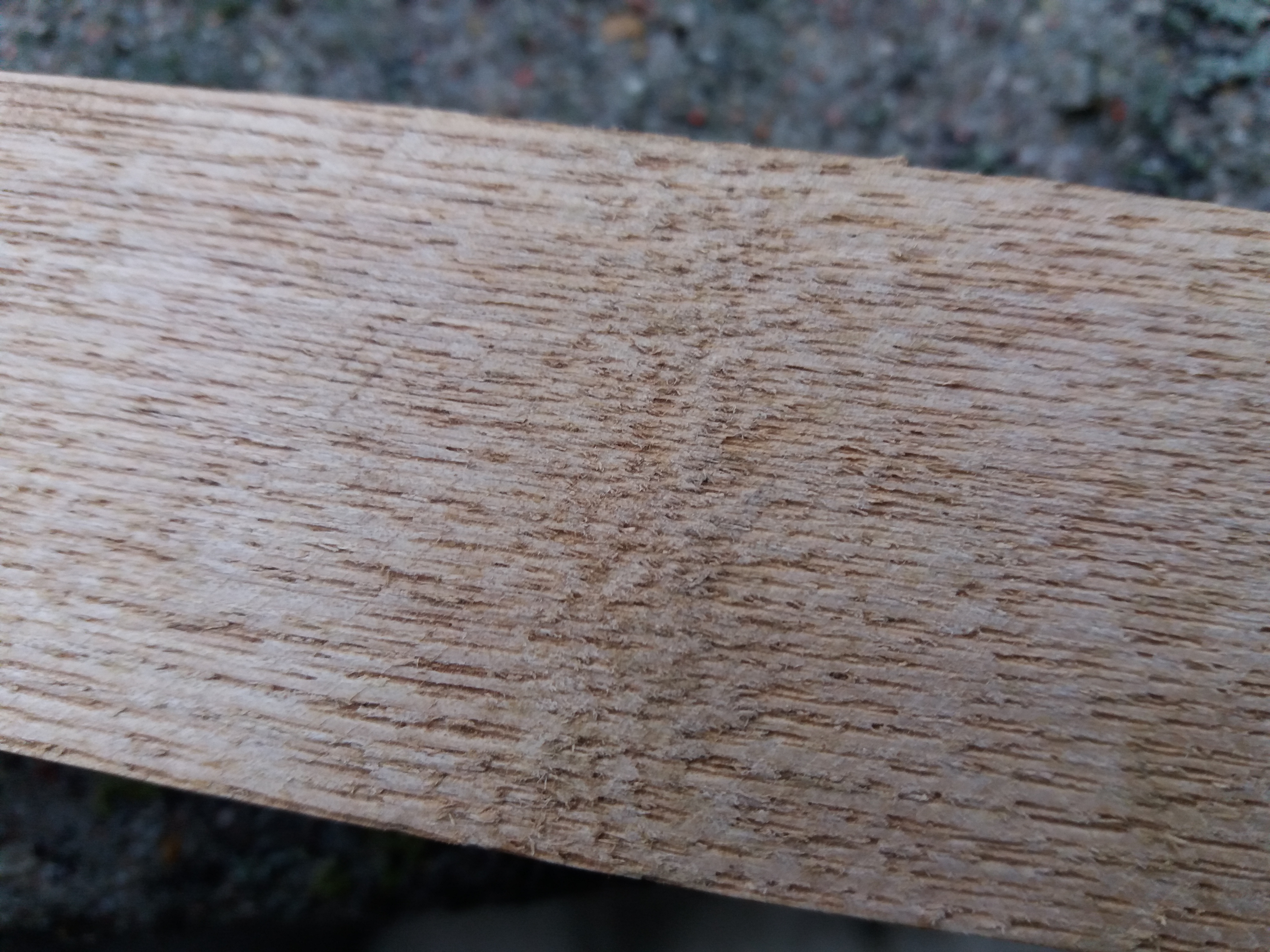

StandartinėParašytas: 2018-12-03- 12:56
Pranešimai: 35
Miestas: Šilutė

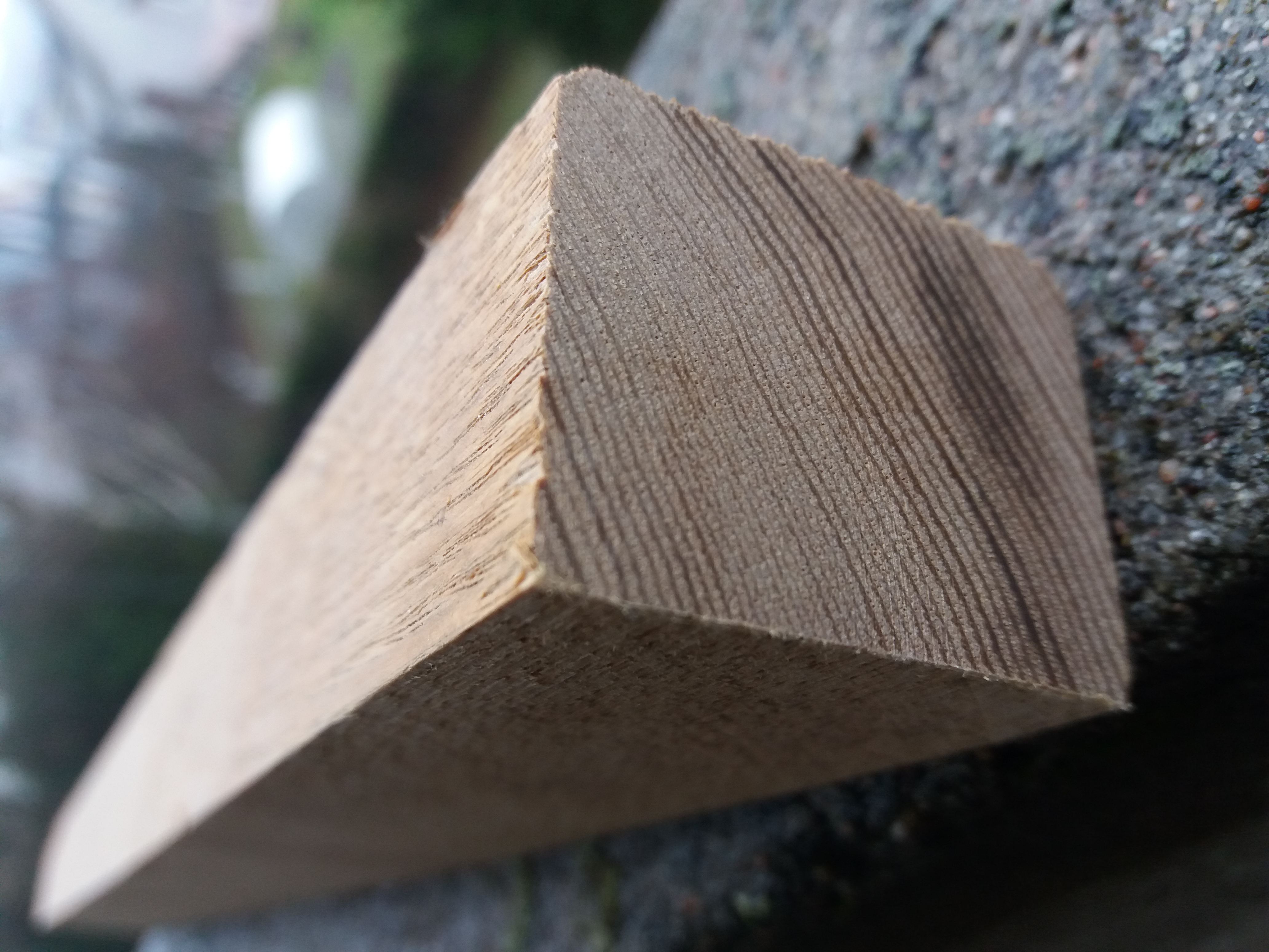

Čia tas šakalėlis, iš kurio daryta rankena
20181203_114626[1].jpg [ 3.11 MiB | Peržiūrėta 7627 kartus(ų) ]
20181203_114653[1].jpg [ 3.51 MiB | Peržiūrėta 7627 kartus(ų) ]
20170609_202831.jpg [ 1.82 MiB | Peržiūrėta 7627 kartus(ų) ]
StandartinėParašytas: 2018-12-03- 13:23
Pranešimai: 10814
sadyvra rašė:
Labai neįprasta struktūra, :/ bet vis tik panašu buvai teisus - tai masyvas. :ok:
StandartinėParašytas: 2018-12-03- 14:00
sadyvra rašė:
O bliamba, klydom pasirodo. Labai keista mediena, gal koks stabilizuotas uosis, kad jau smirda apdirbant (juolabiau, kad tai baldo detalė - impregnuota kuom nors).

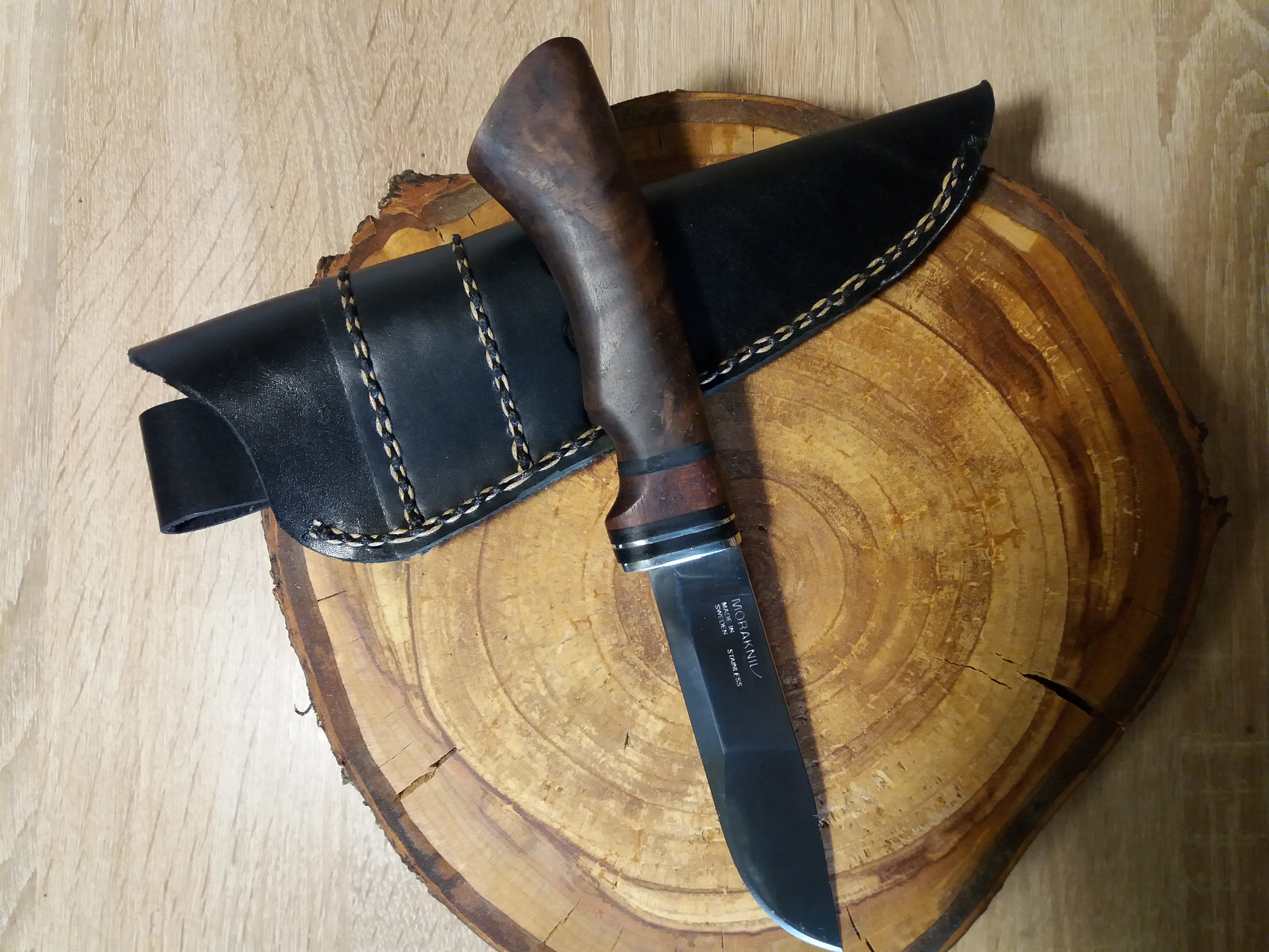

StandartinėParašytas: 2018-12-03- 15:24
Pranešimai: 35
Miestas: Šilutė

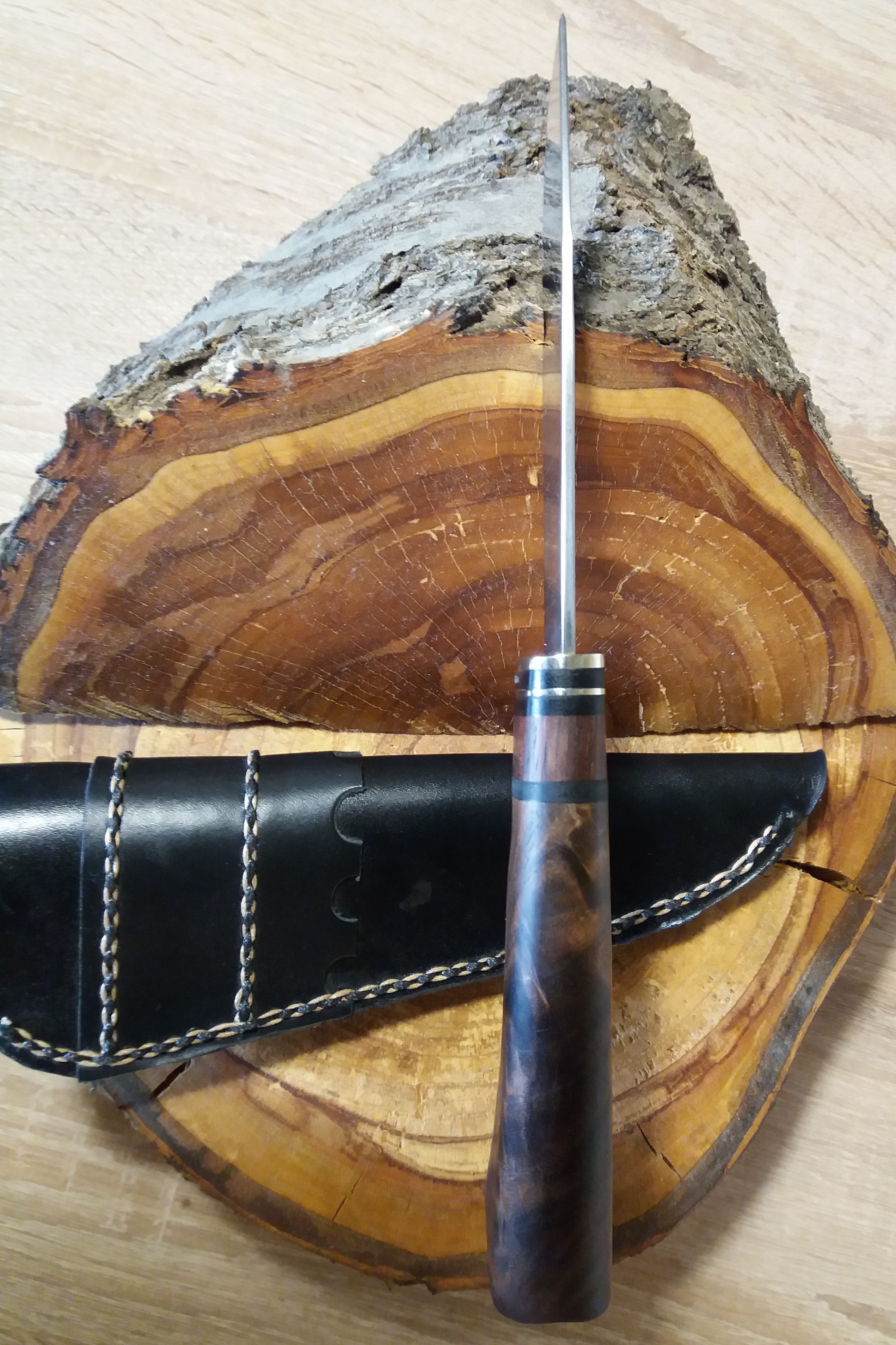

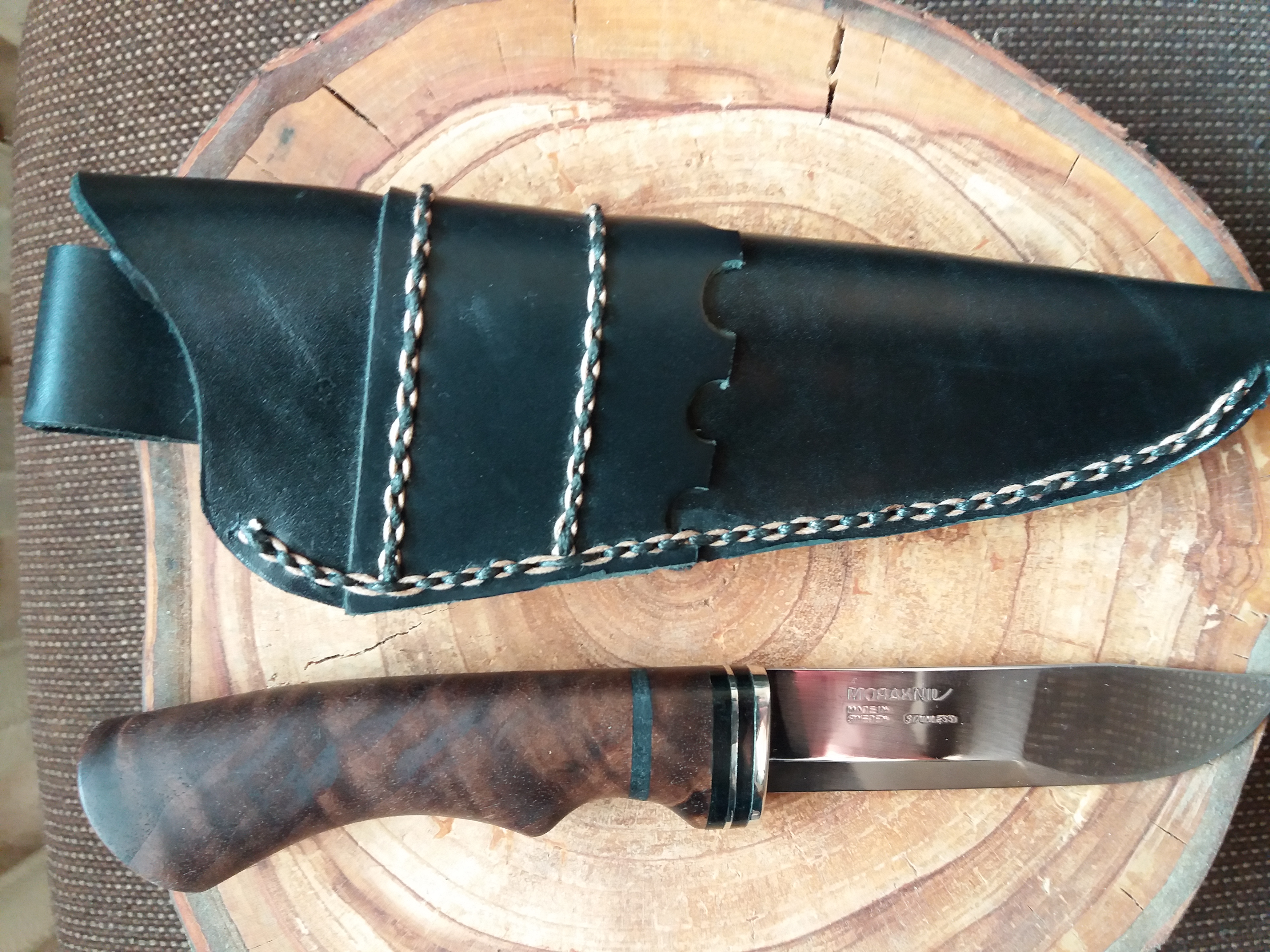

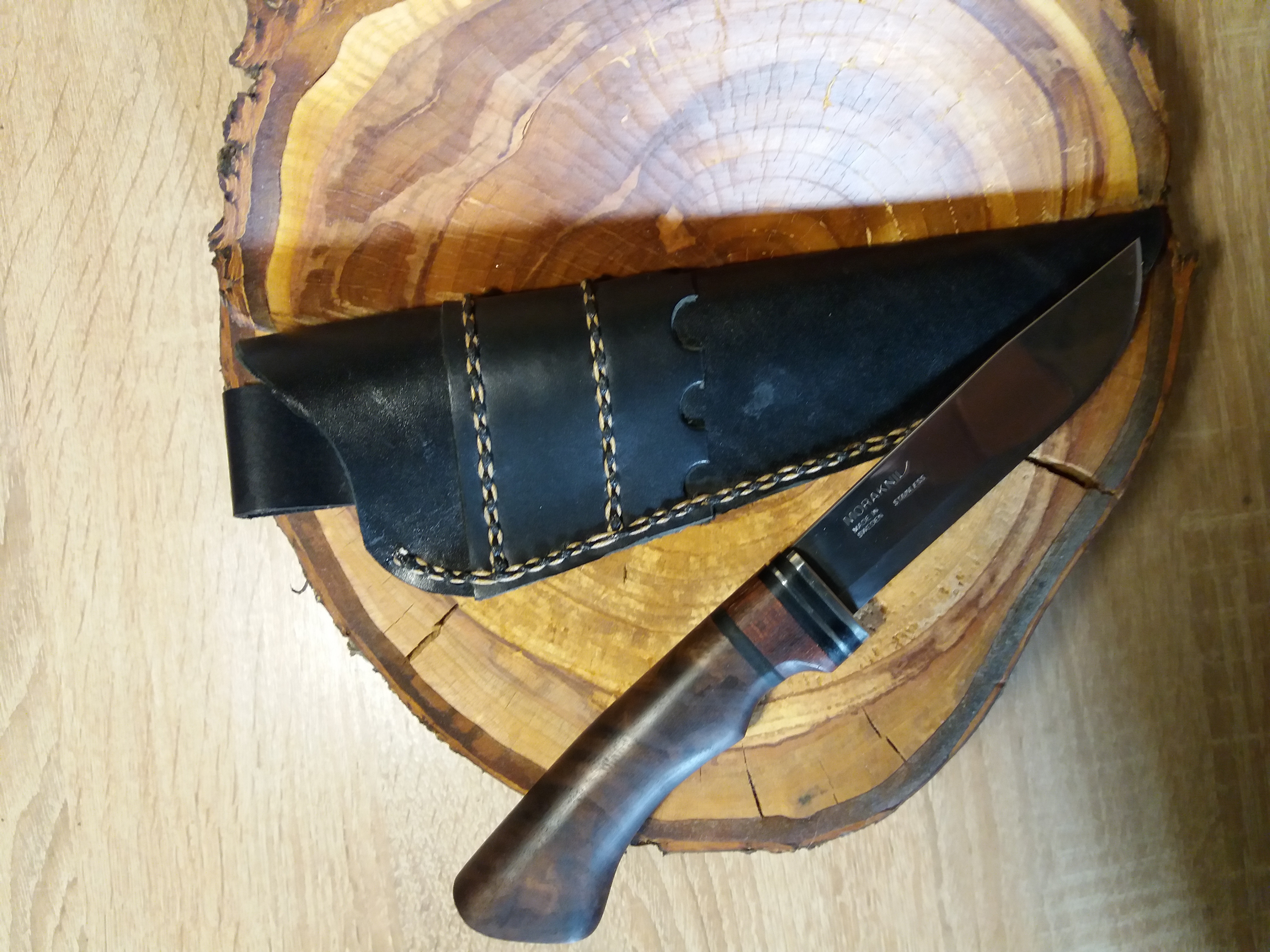

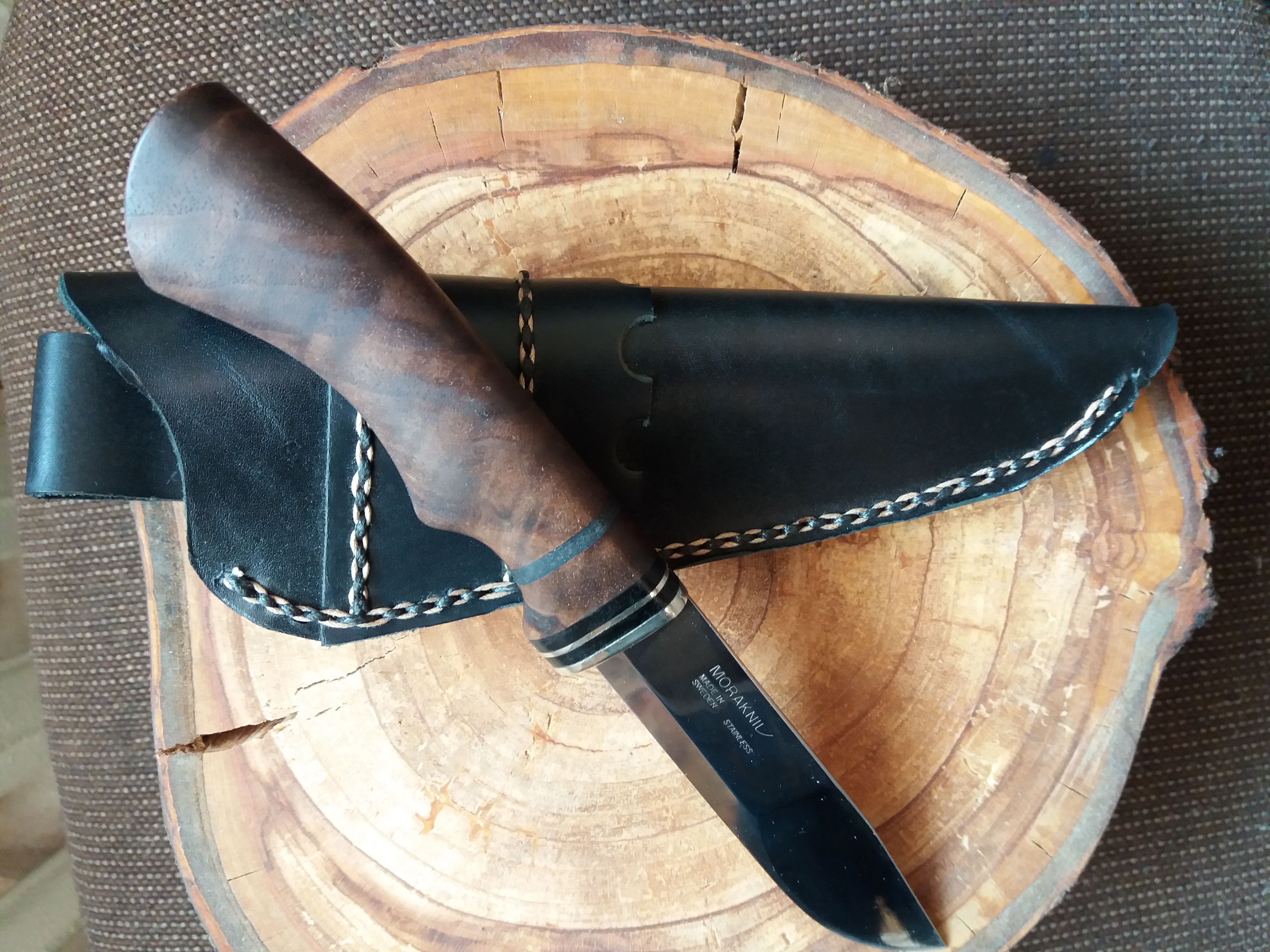

Nr 8, arba dar viena Mora
Geležtė Mora SS 2000
Rankena riešutas, raudonmedis, nikelsilveris, oda. impregnuota tungų aliejum/vašku
20171104_102722.jpg [ 3.62 MiB | Peržiūrėta 7607 kartus(ų) ]
20171104_102509.jpg [ 1.85 MiB | Peržiūrėta 7607 kartus(ų) ]
20171104_102813.jpg [ 3.95 MiB | Peržiūrėta 7607 kartus(ų) ]

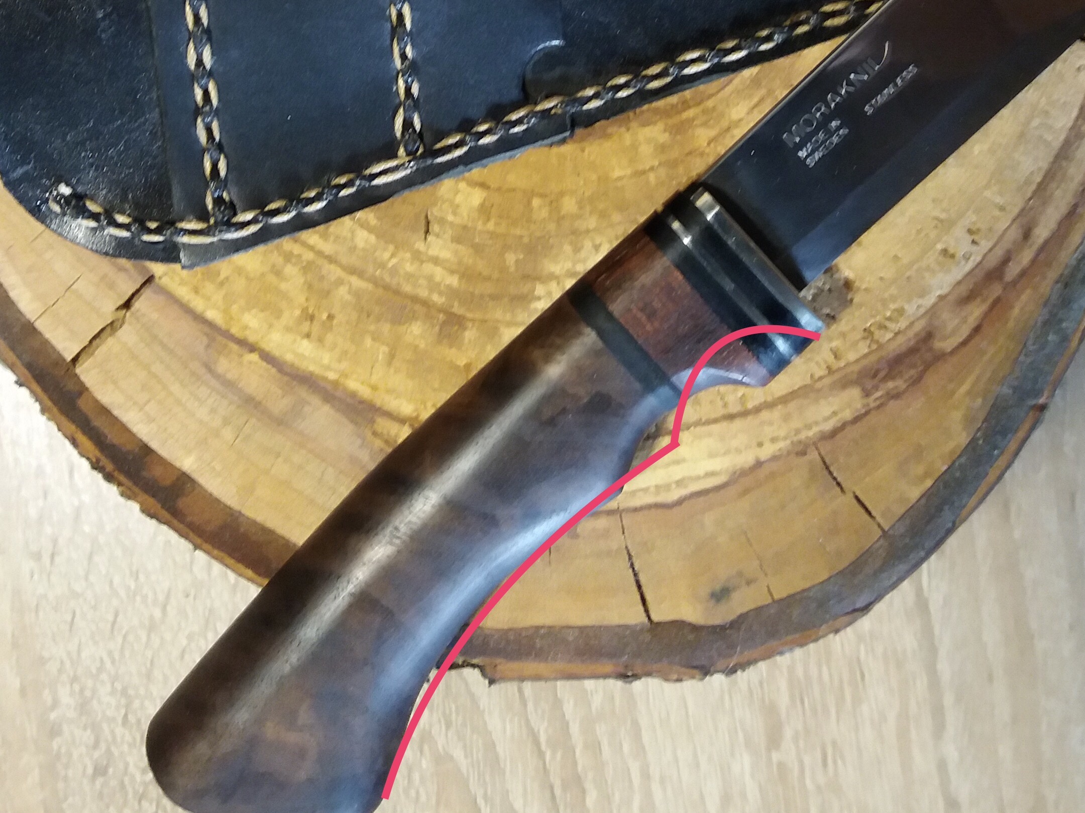

Man kažkaip dėl tos siūlės neramu, juk ji prasitrins, ir siūlai nutrūkinės. Manau dėklui reikia daugiau praktiškumo.
StandartinėParašytas: 2018-12-04- 21:19
:liuks: Pažanga akivaizdi, bolsteris sunkokai atrodo, manau, išėmą pirštui būtų galima pastumti į priekį
IMG_4069.JPG [ 708.69 KiB | Peržiūrėta 7503 kartus(ų) ]
Kažkaip taip.
StandartinėParašytas: 2018-12-04- 21:50
Pranešimai: 10814
Nerukau rašė:
Pritariu. :ok:

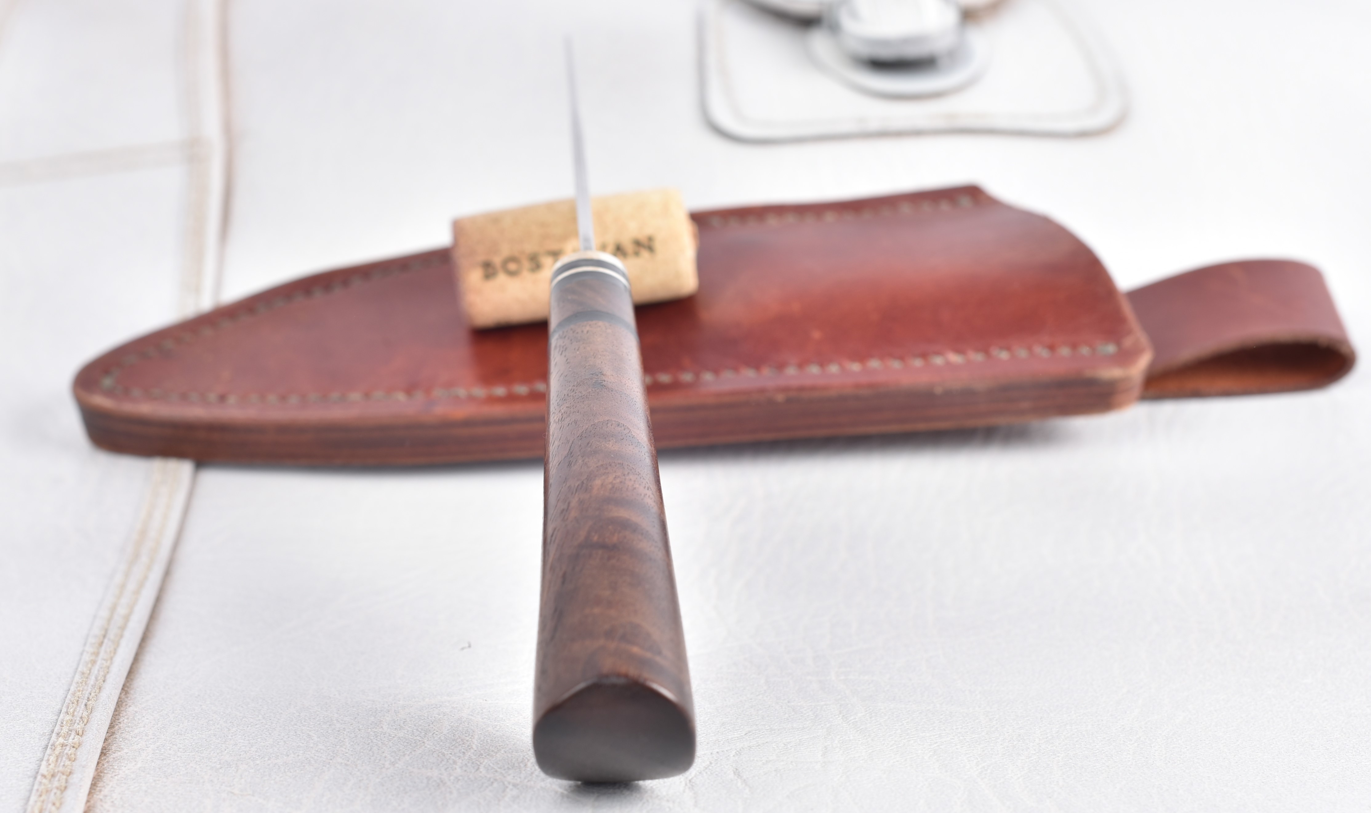

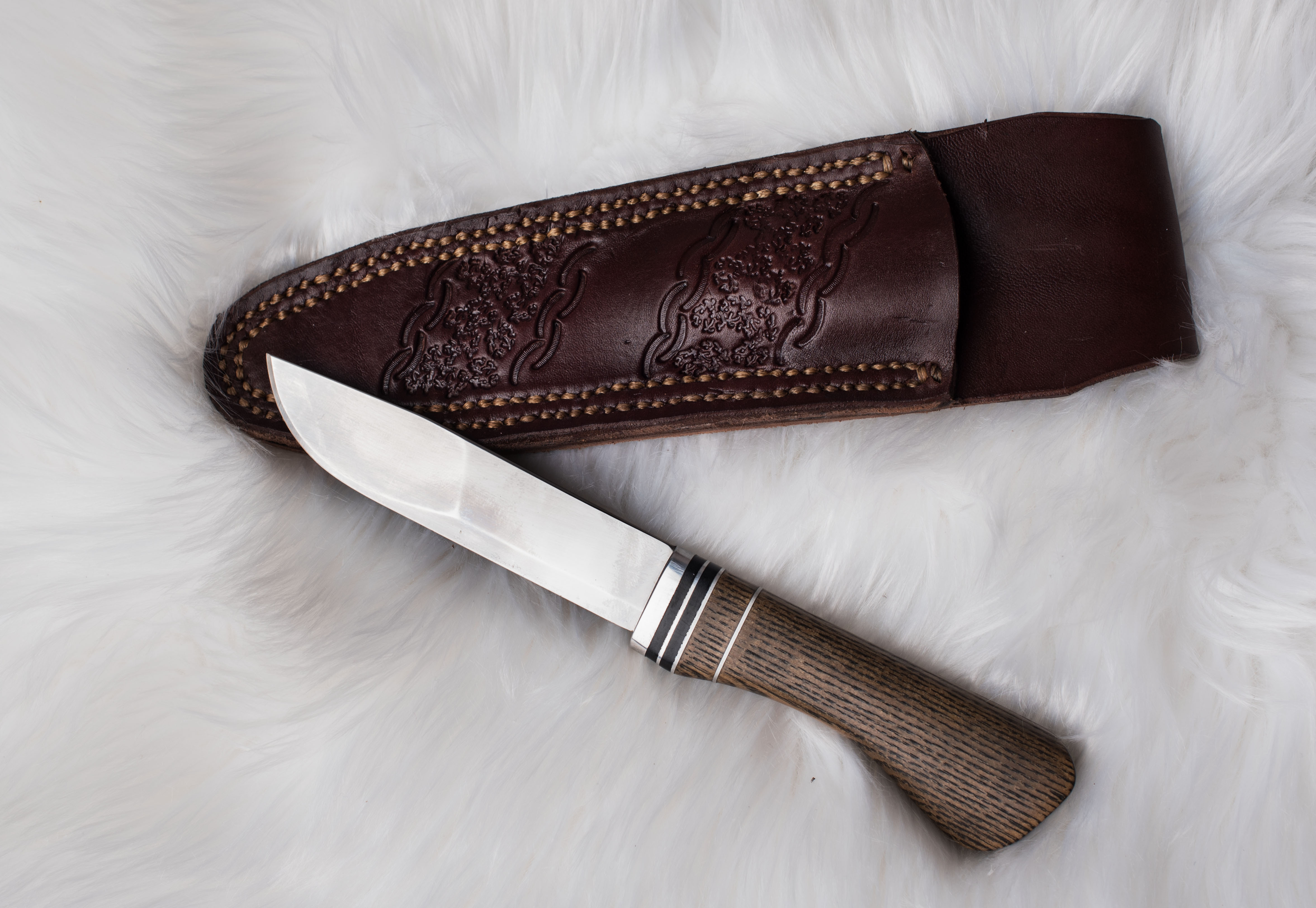

Nr9. Nr8 pusbrolis. Derinti raudonmedį su riešutu buvo nekokia idėja, tad šis visas iš riešuto. NiSi ir oda.
Vėliau buvo padarytas kitas dėklas
20171105_105612.jpg [ 4.04 MiB | Peržiūrėta 7458 kartus(ų) ]
20171105_105529.jpg [ 3.93 MiB | Peržiūrėta 7458 kartus(ų) ]
DSC_7299.JPG [ 757.06 KiB | Peržiūrėta 7458 kartus(ų) ]

Nerukau rašė:
Kažkaip taip.
kai dariau peilį - atrodė gerai. Dabar pilnai sutinku, bolsteris per sunkus.
