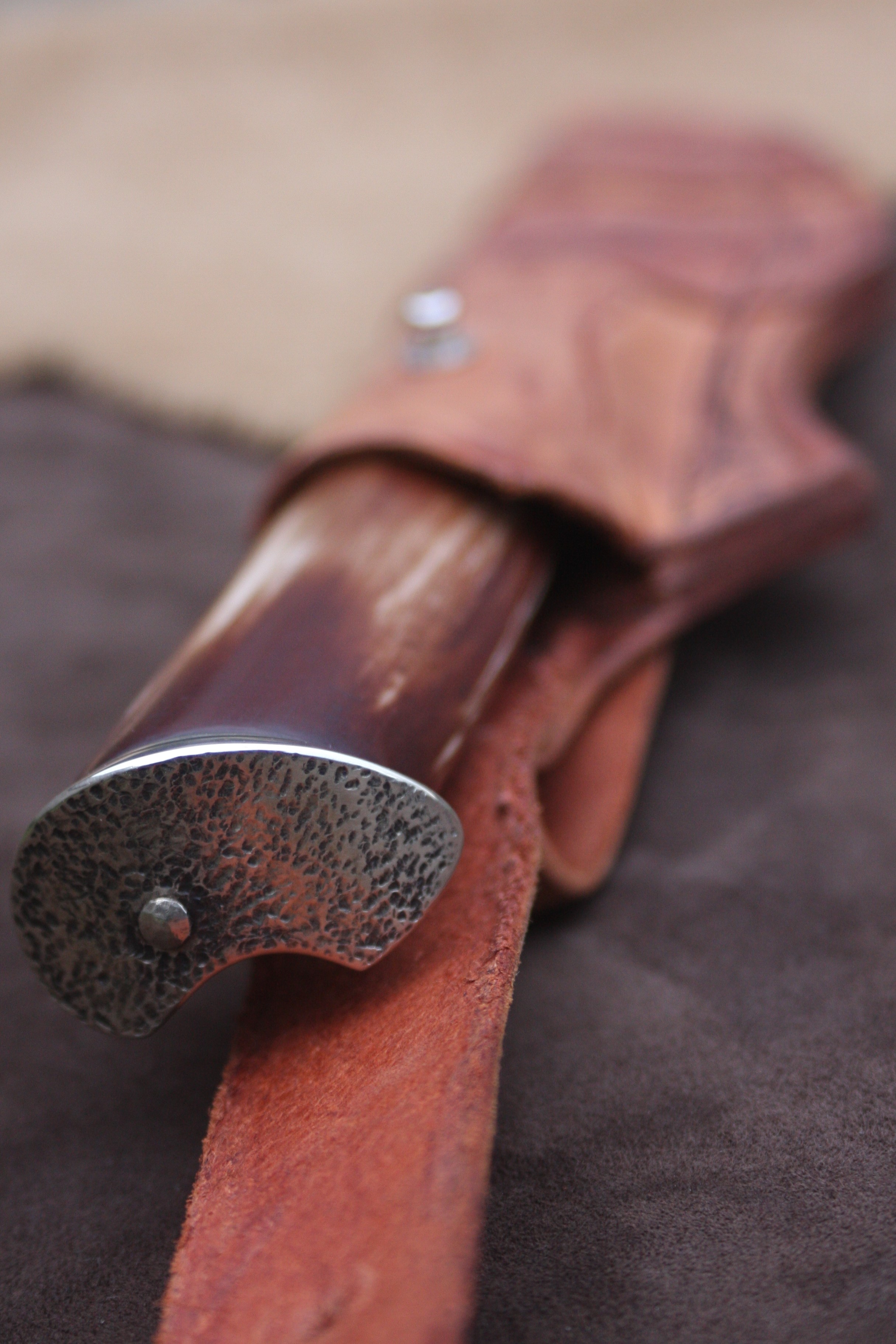

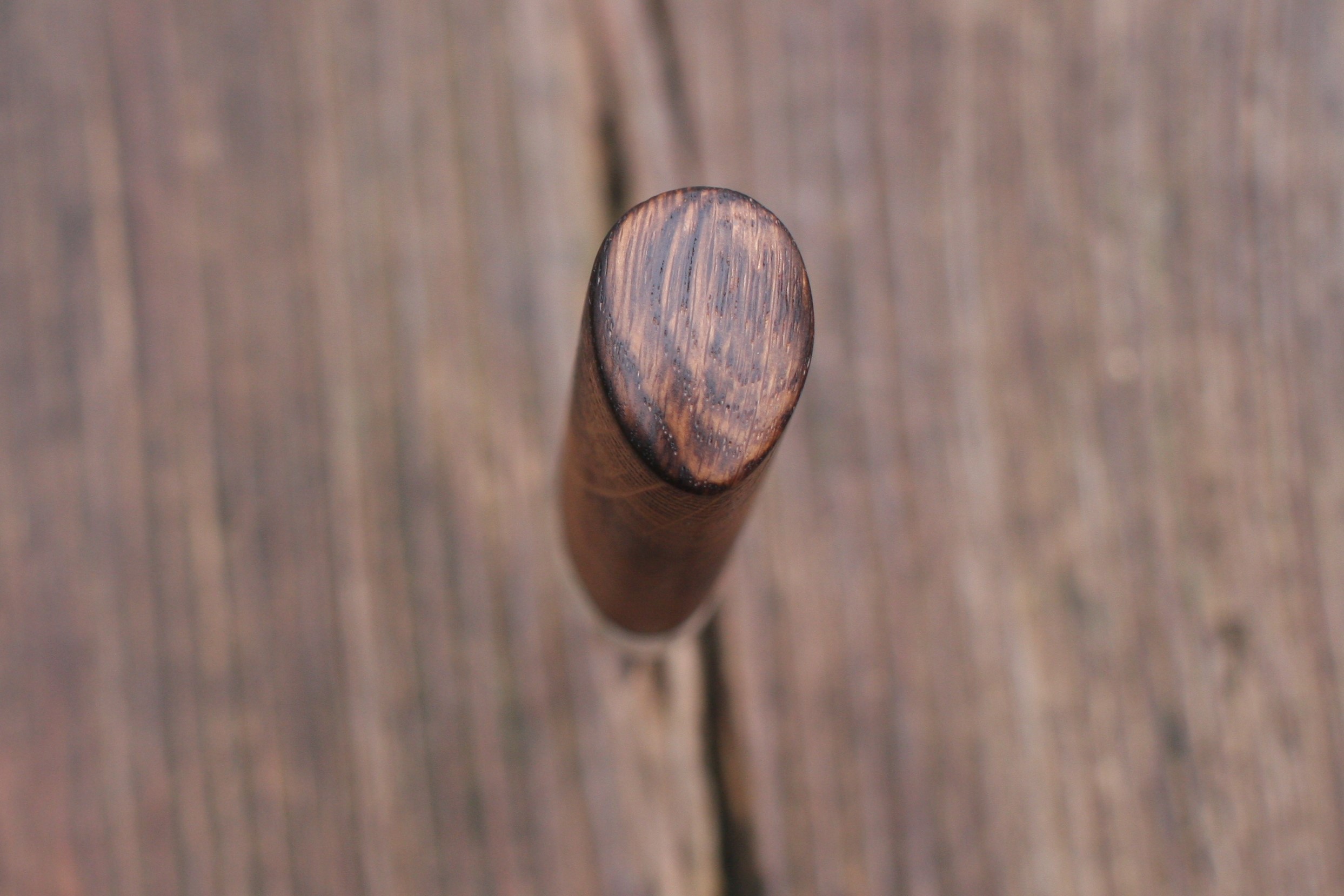

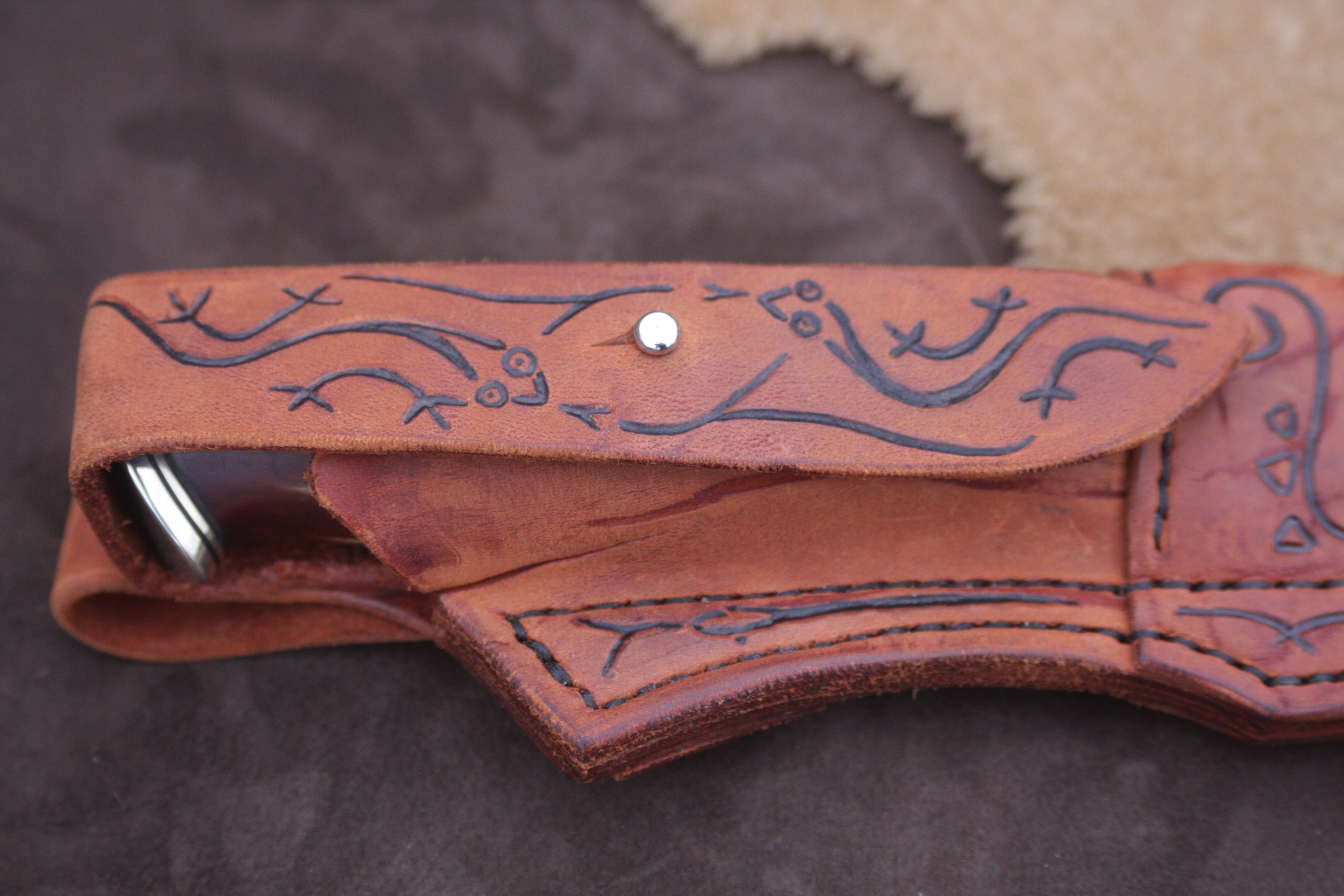

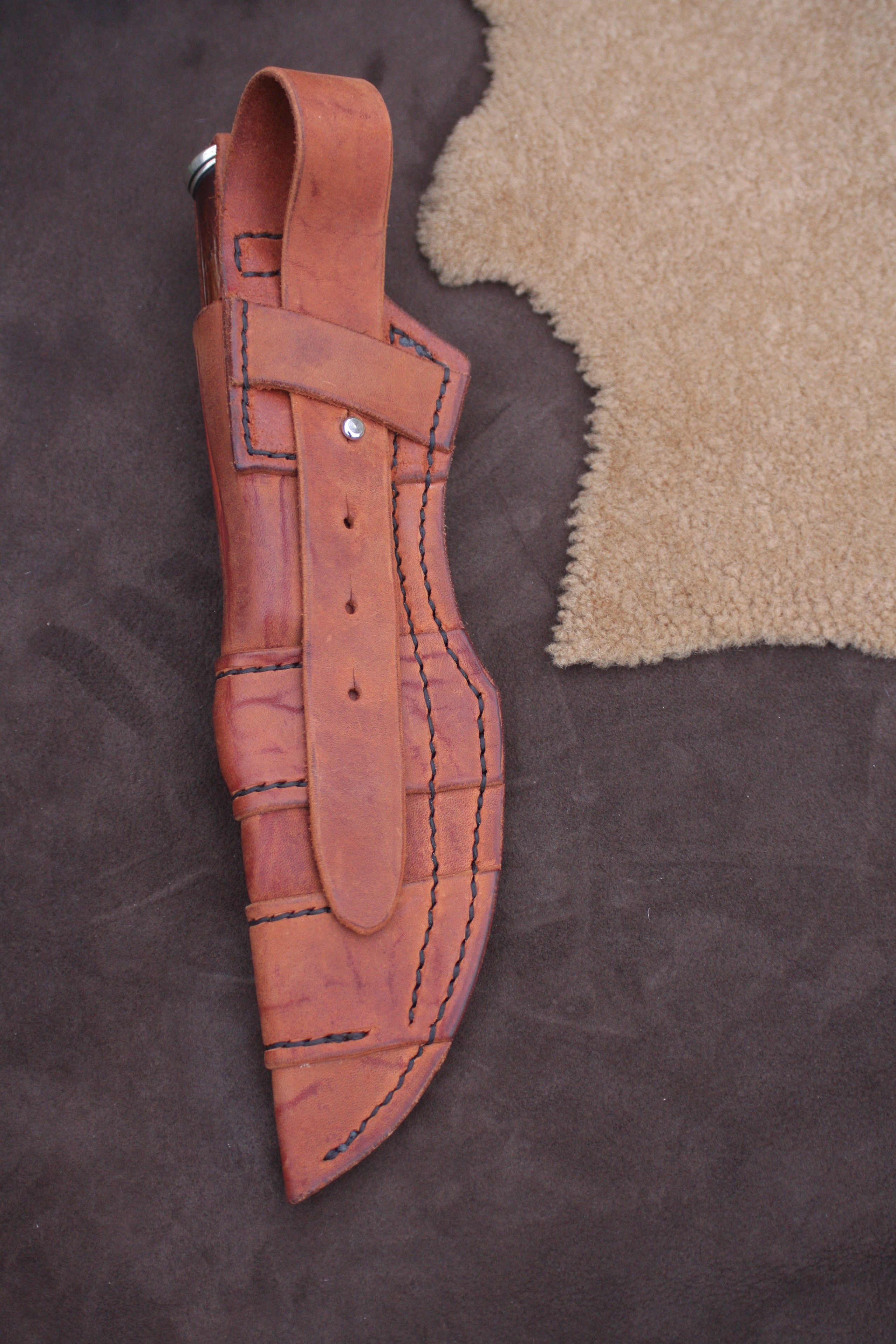

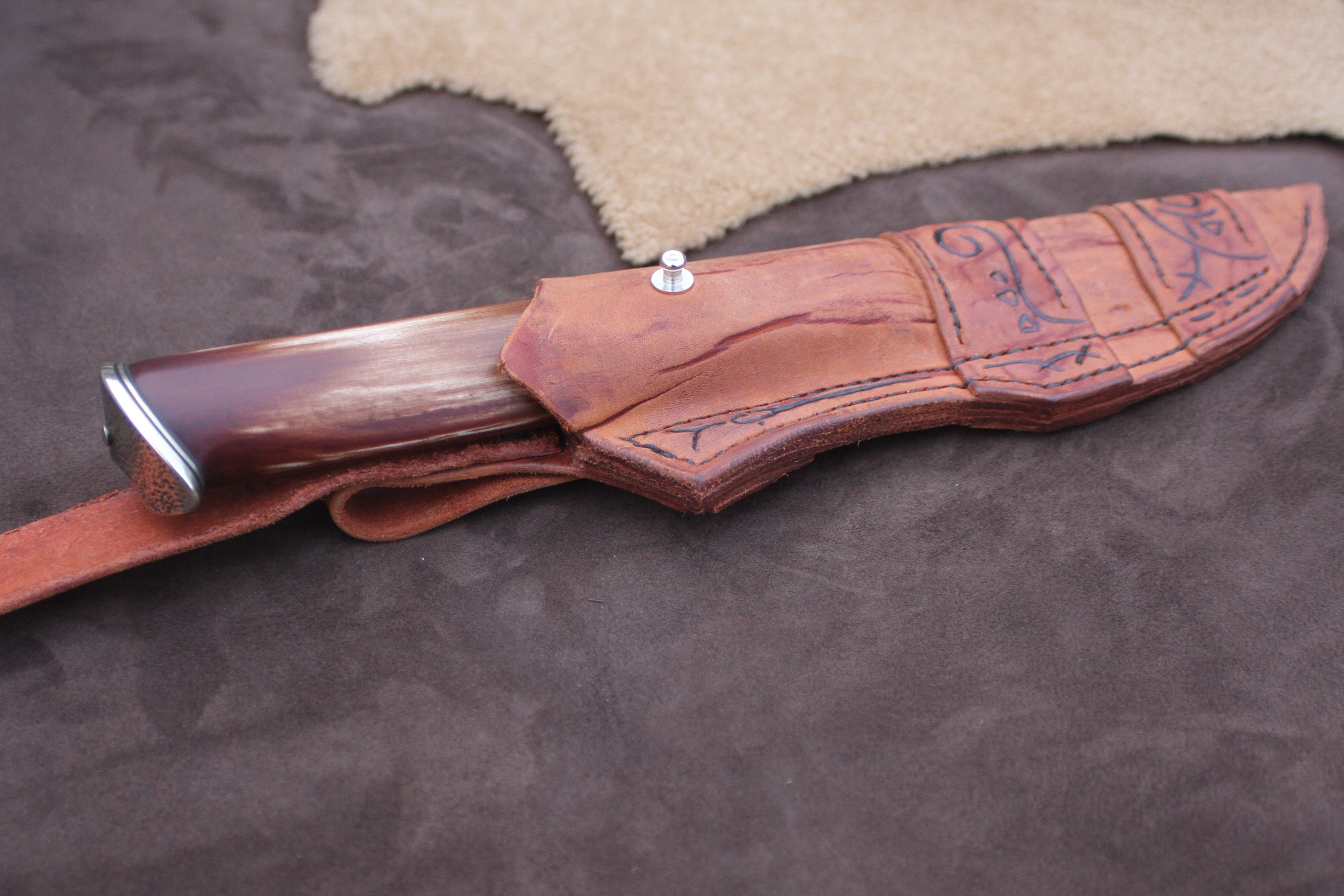

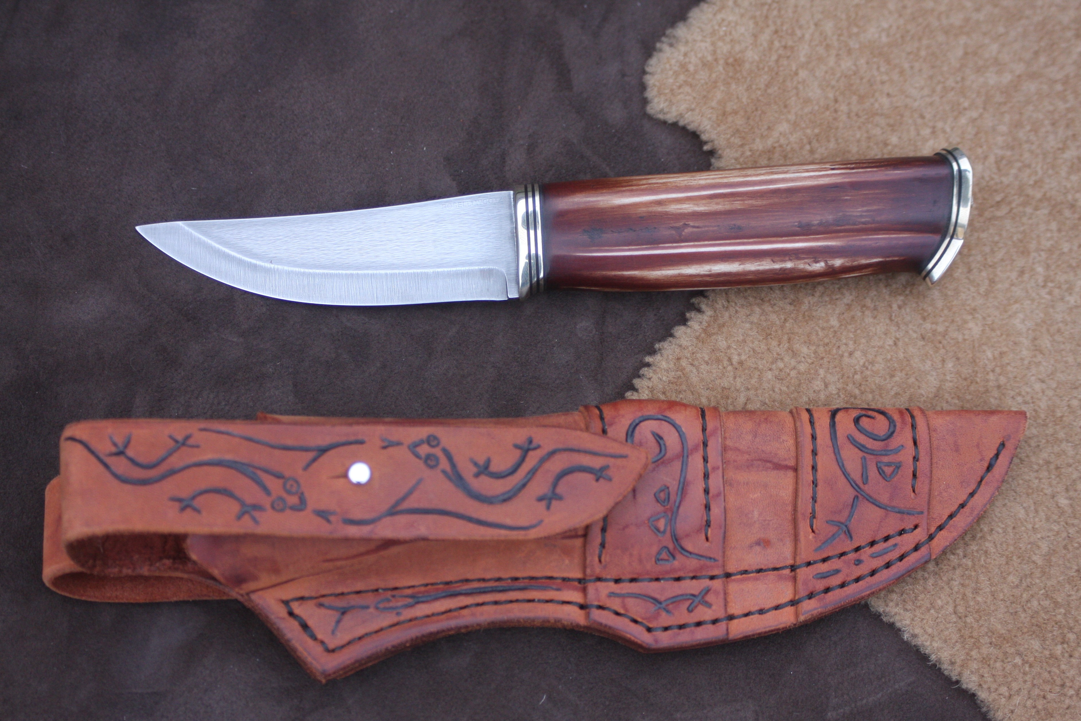

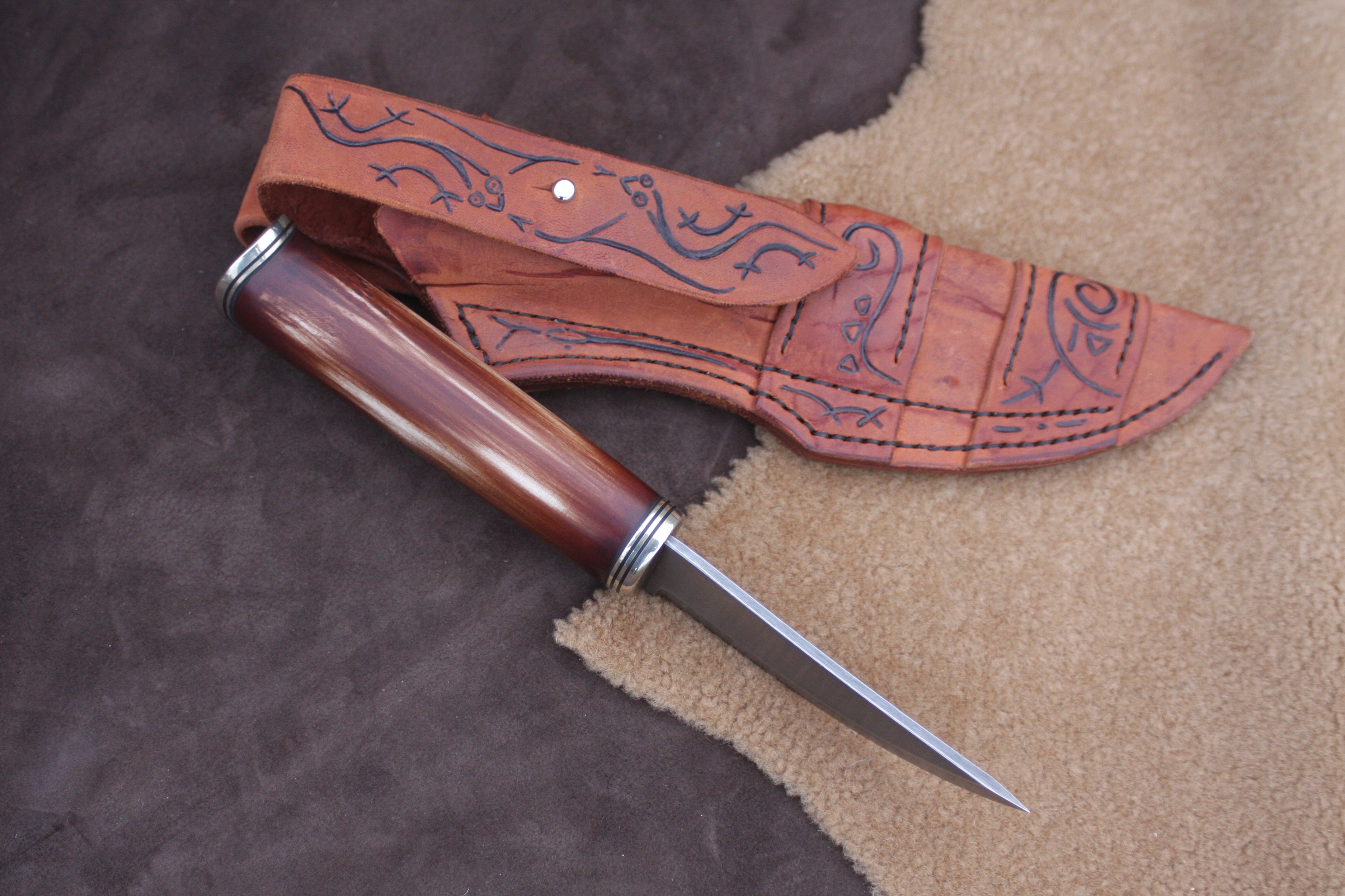

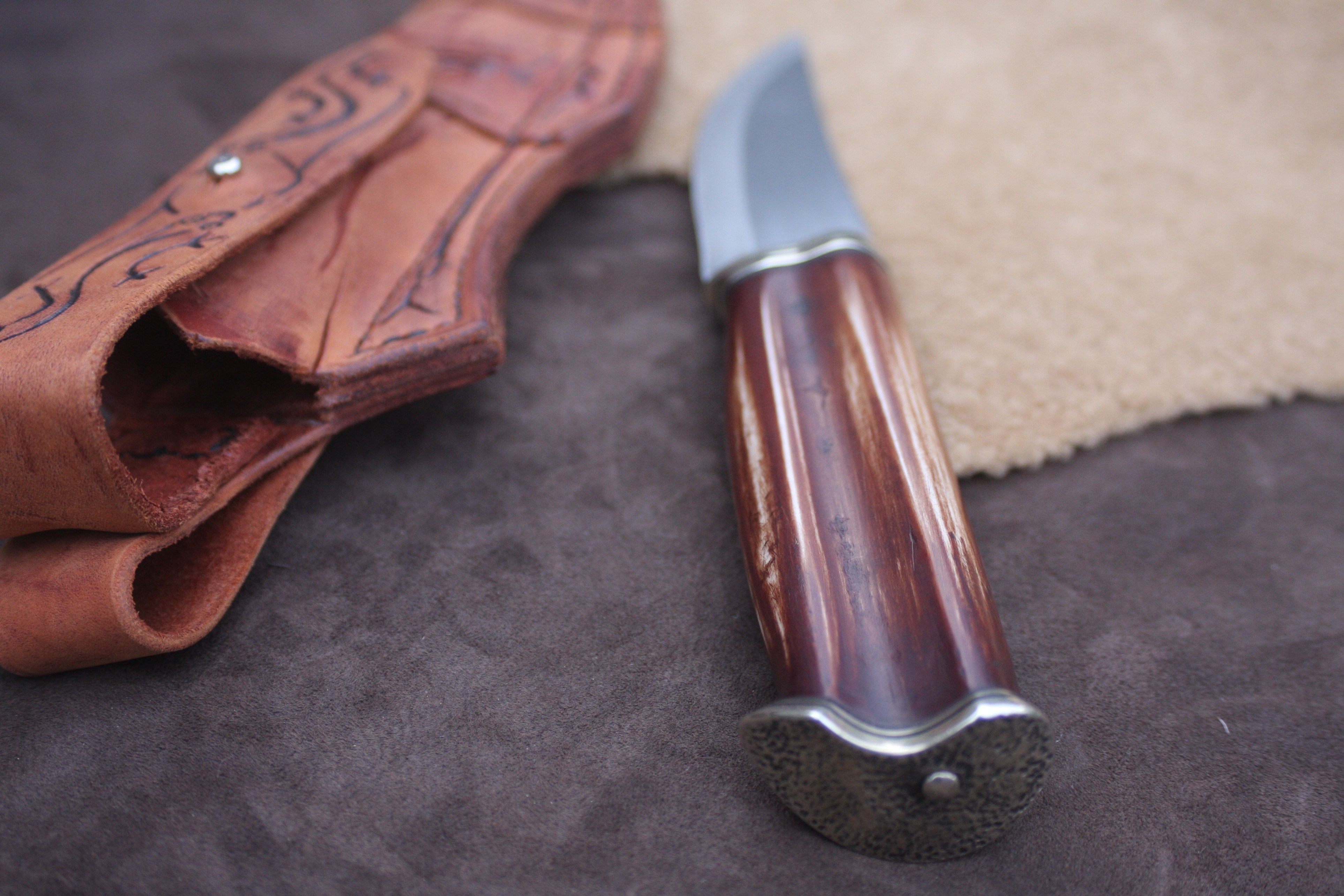

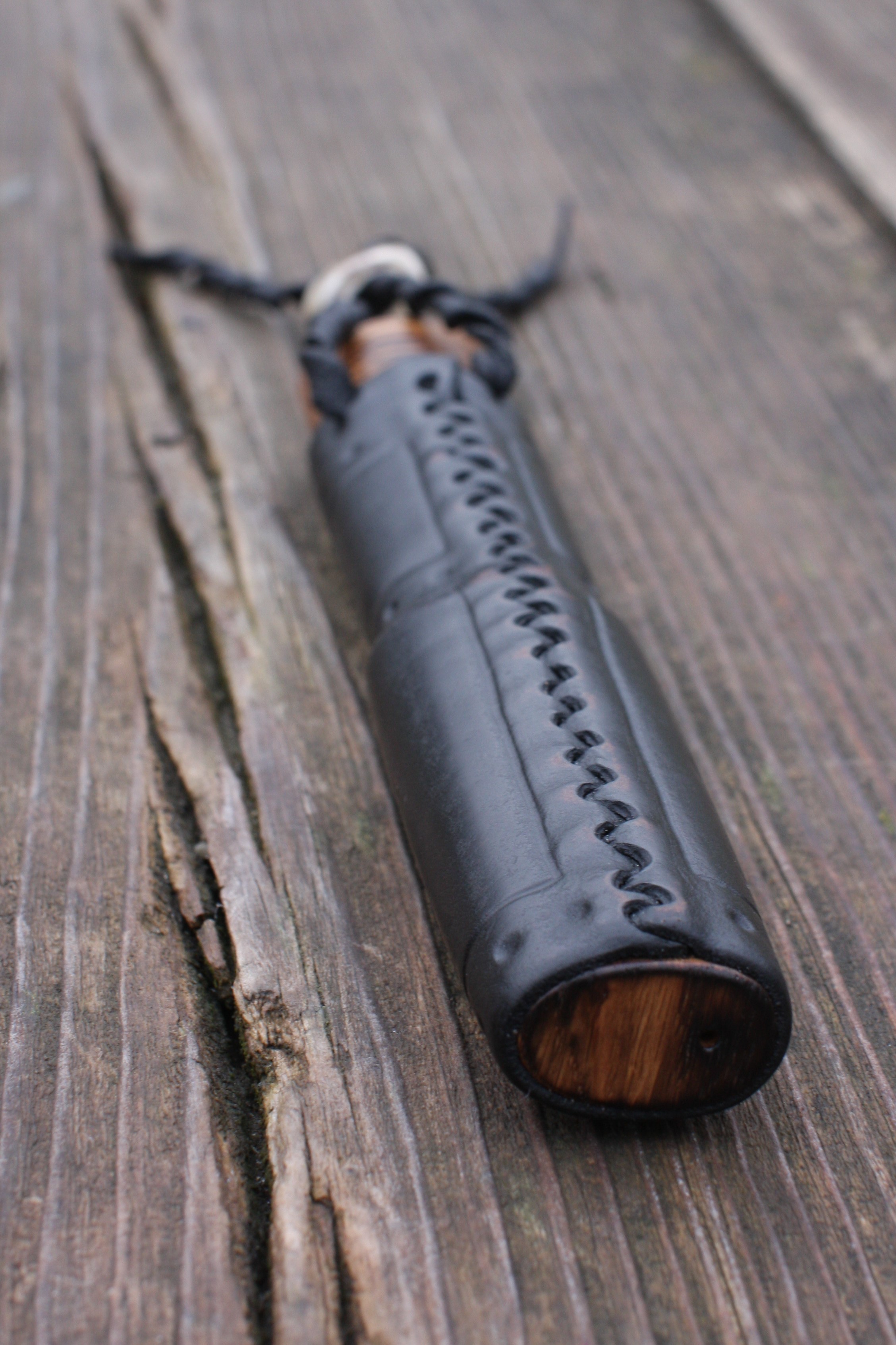

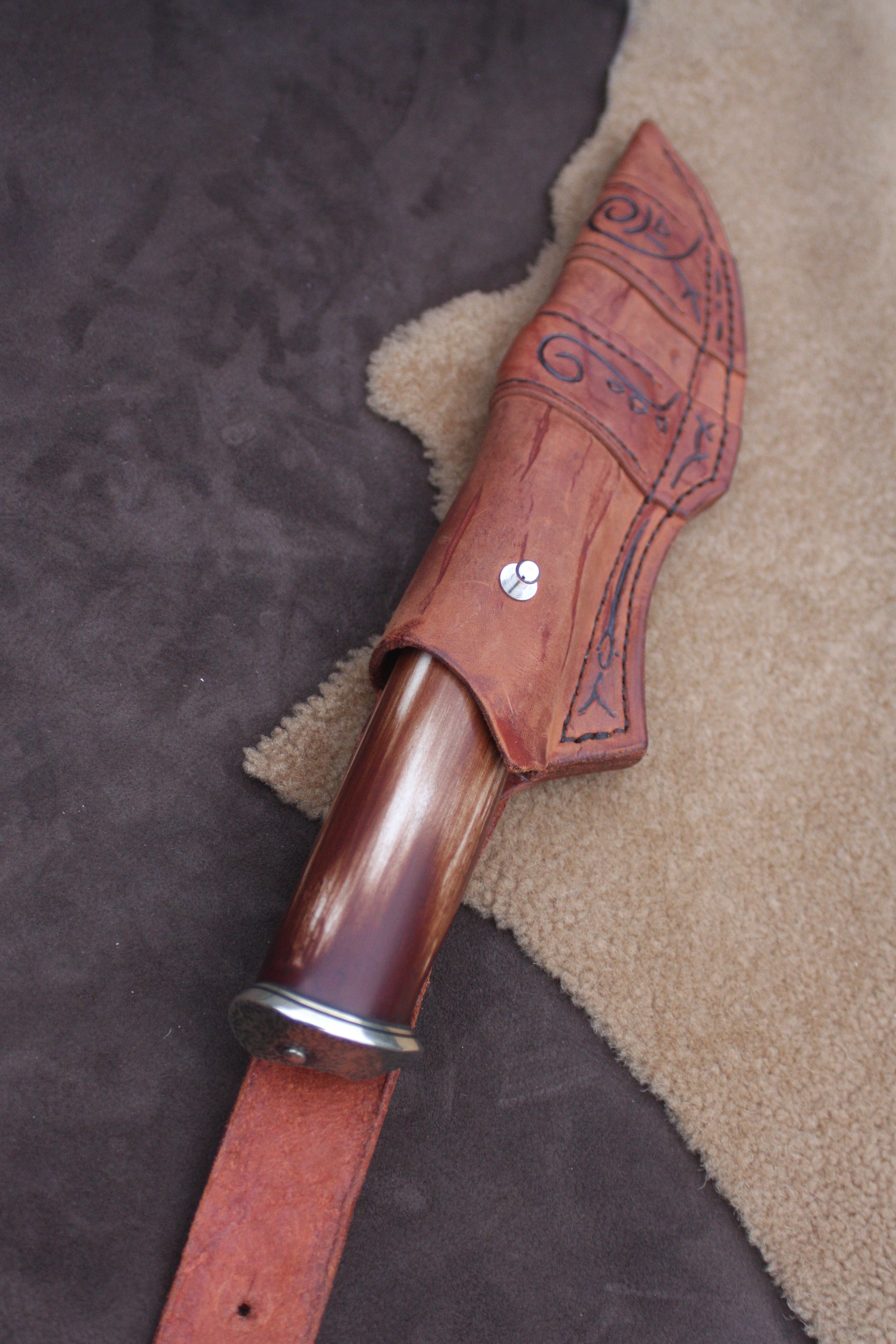

Sveiki!
Po ilgokos pertraukos turiu ką parodyti :-)
Eigoje teko šiek tiek keisti koncepciją, tai "inžinerinių kliurkų" neišvengta...
Taigi:

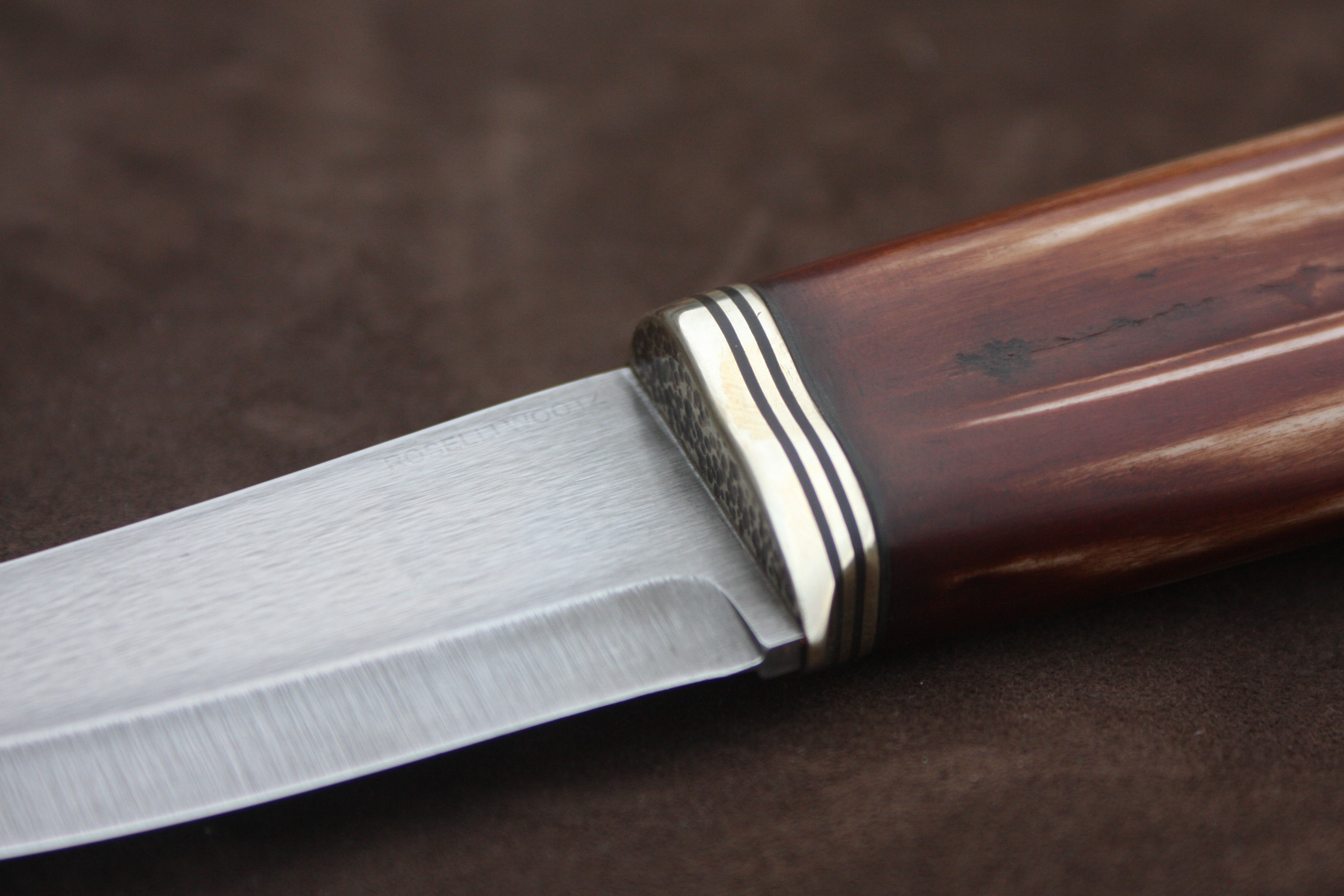

Geležtė: Roselli Hunter UHC 100x30x3,2
Kotas: dažytas briedžio kaulas, naujasidabris, fibra. 125 mm.
Dėklas: "Crazy horse" oda, pakietinta kur reikia.

Savotiškai įdomus išlinkimas kairėj rankenos pusėj. Dizaino prasme (simetriškumo) GAL ir abejotinas, bet suimti turėtų būti patogu.

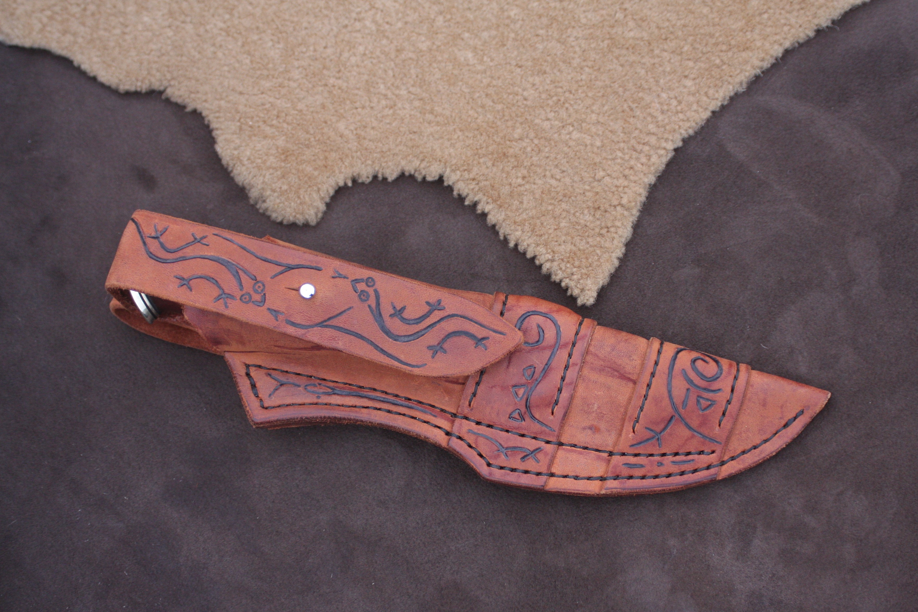

Mano manymu gerai būtų diržo kilpos galą užkišti už juostos kad netabaluotų.

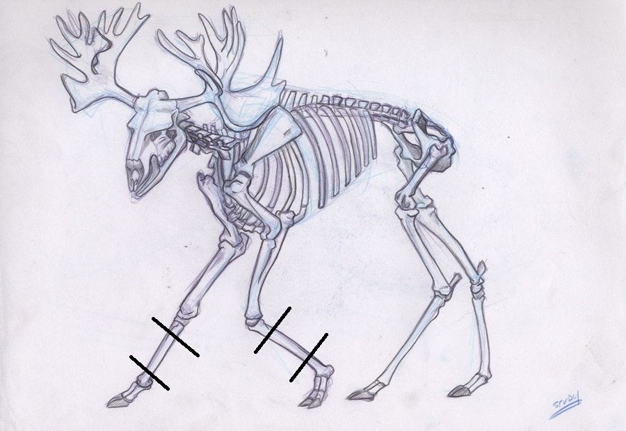

Panaudoti priekiniai blauzdikauliai:
skeleton.jpg [ 137.21 KiB | Peržiūrėta 16519 kartus(ų) ]
Šis įlinkimas yra natūralus - ten būna sausgyslės.
Taip, žiūrisi neįprastai :-D Bet paimti labai patogu. Nuotraukose sunku įžiūrėti, kad įdubimas, link geležtės, tolygiai mažėja, kas irgi neleidžia pačiuožti plaštakai į priekį.
Testavau ištaukavęs ranką - nei pirmyn, nei atgal! :-)
Visiškai sutinku - čia viena iš "inžinerinių kliurkų". Nors, panašu, kad netrukdo.
Antrą kartą darydamas, dėklui panaudočiau 1/3 mažiau detalių :-D

StandartinėParašytas: 2018-11-19- 16:39
:liuks2: O kokius dažus kaului naudojai?
 Pranešimo tema: Re: Dariaus_D peiliai
StandartinėParašytas: 2018-11-19- 16:58
Pranešimai: 336
Nerukau rašė:
Anilininius vilnai. Dažai + actas + druska + karštas vanduo. ~ 10 minučių.
Po to 1000-uku, kūrybiškai :-)
Pastebėjimas: taip dažytas kaulas dailiai raižosi, kaip margutis :-)
Atidavus tokį geram margučių dailinimo specui, išeitų nerealus kotas ;-)

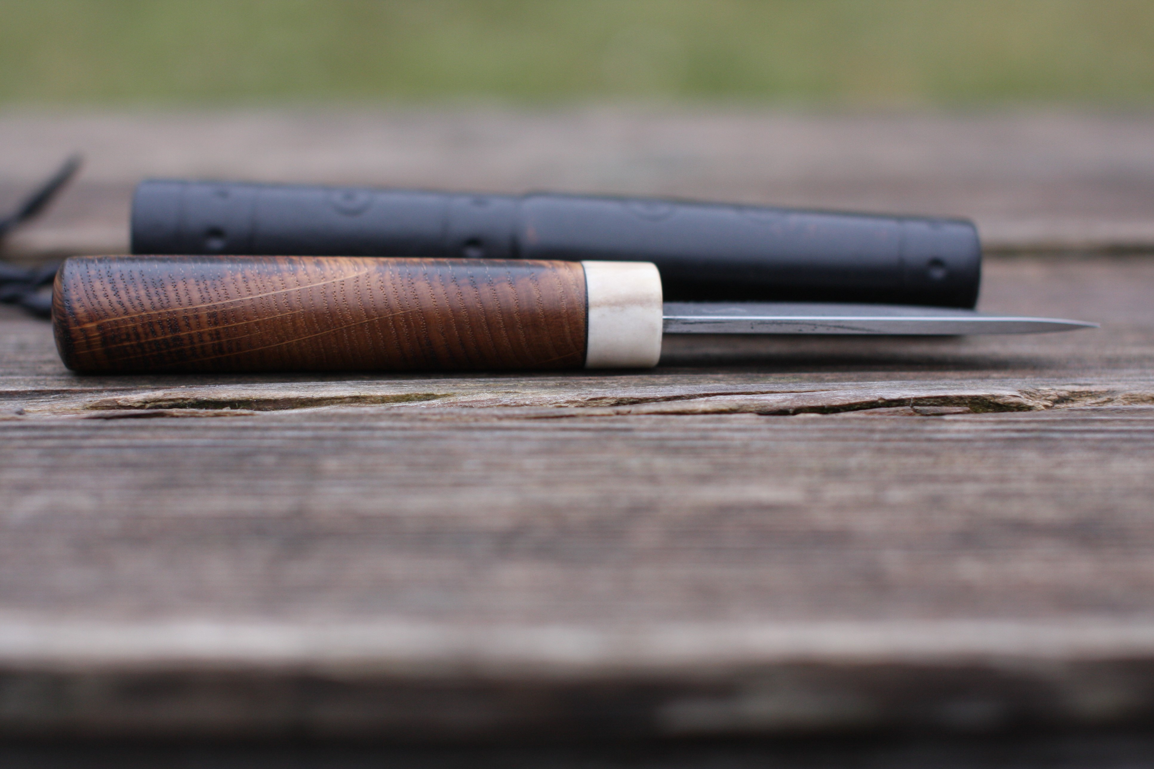

StandartinėParašytas: 2019-01-29- 22:19
Pranešimai: 336

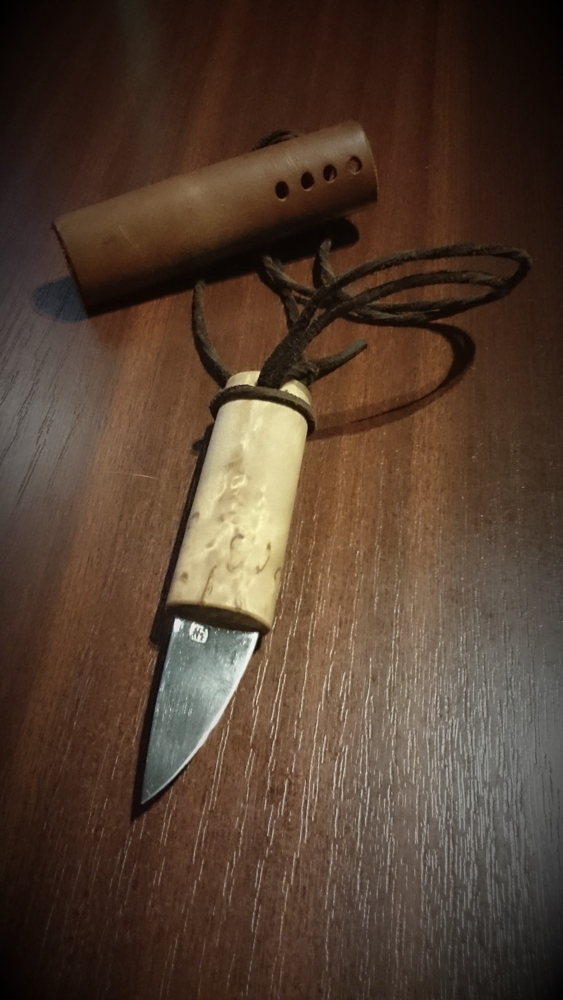

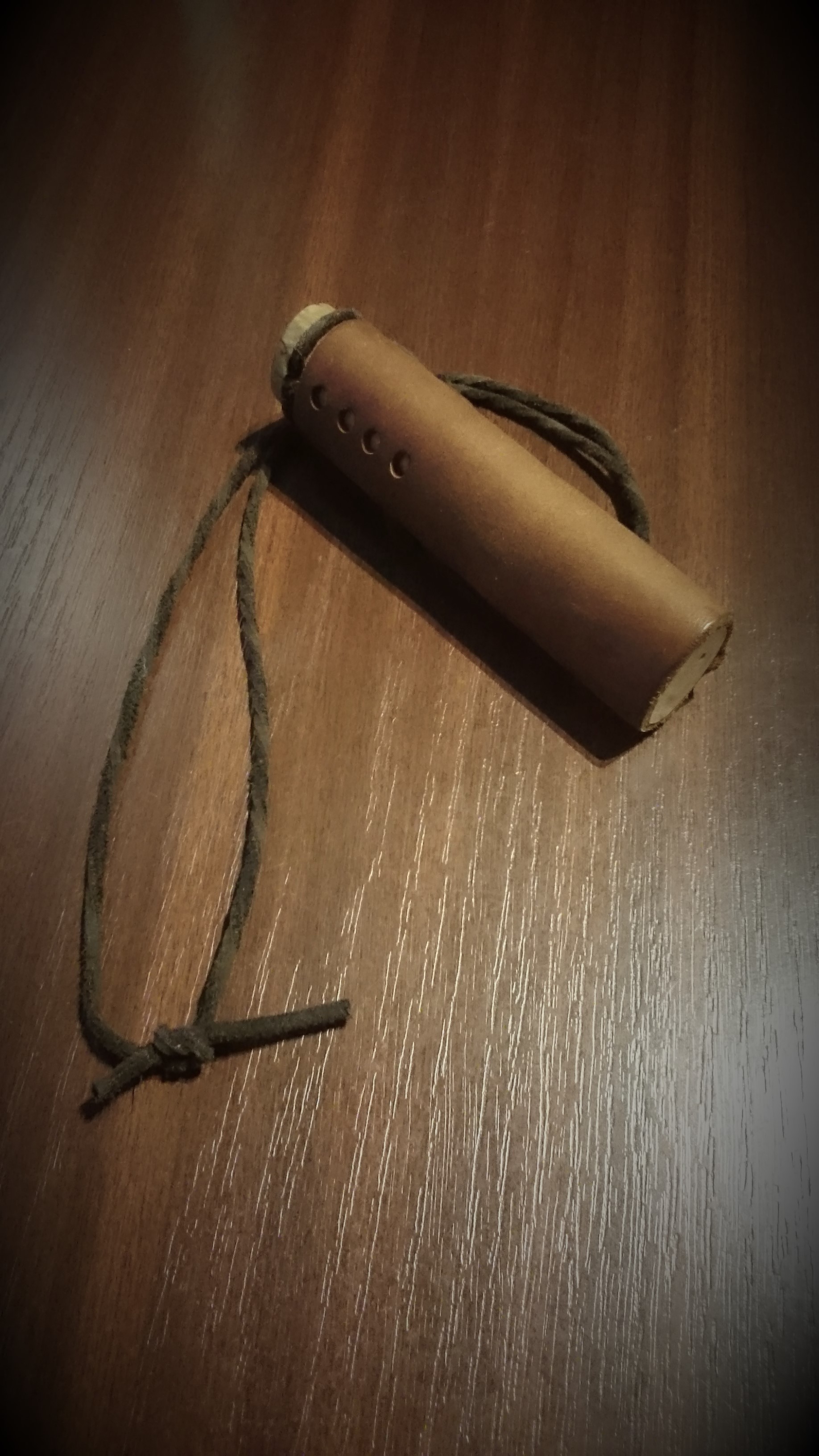

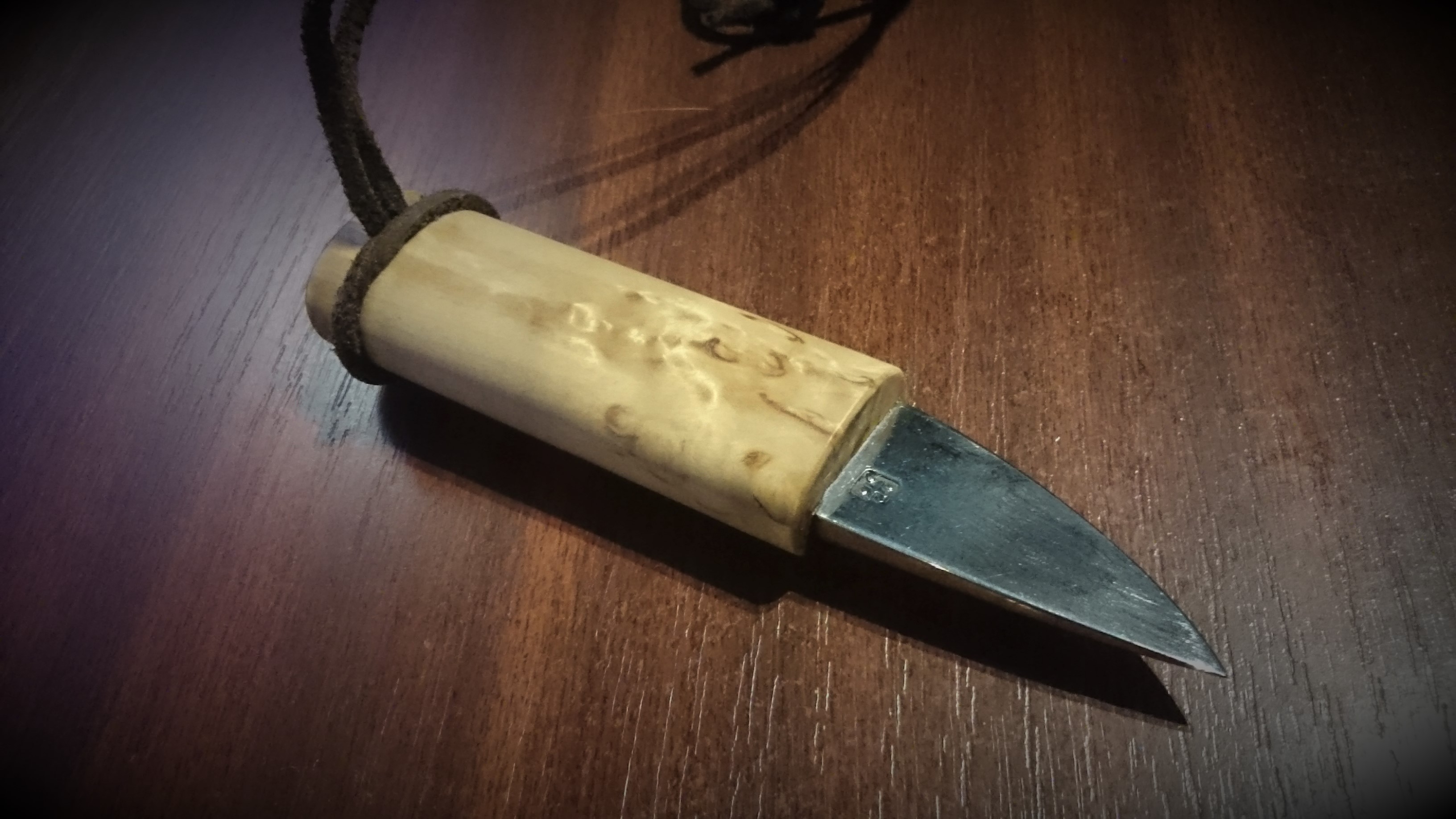

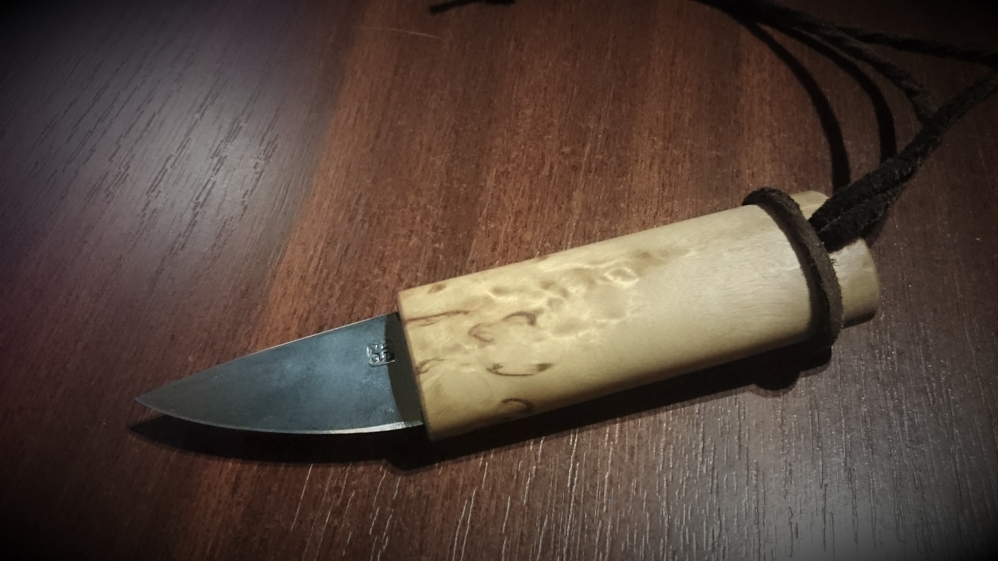

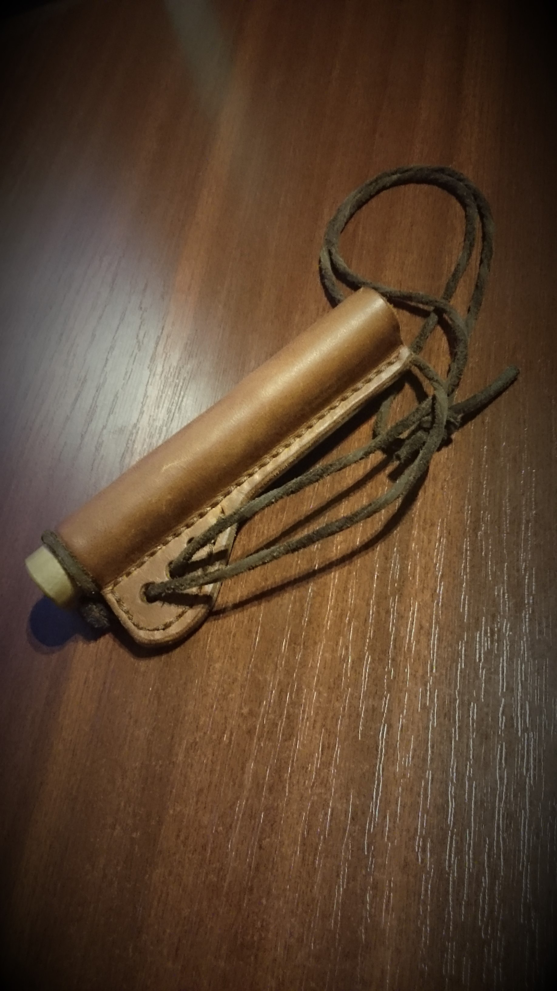

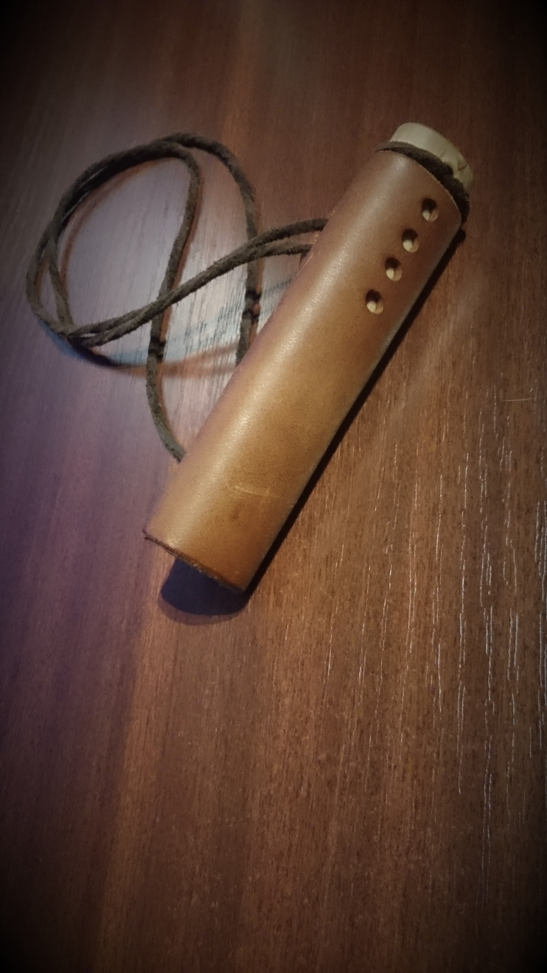

Truputis minimalizmo :-)
Kai užaugs - bus jakutas :-D
Geležtėlė iš spyruoklinio plieno, 40x18.
Kotas - karelinis beržas.
Dėklas "crazy horse" oda su beržiniu įdėklu.
Ilgis su dėklu - 115 mm.
DSC_0200.jpg [ 832.01 KiB | Peržiūrėta 16360 kartus(ų) ]
DSC_0205.jpg [ 751.7 KiB | Peržiūrėta 16360 kartus(ų) ]
DSC_0206.jpg [ 837.41 KiB | Peržiūrėta 16360 kartus(ų) ]
DSC_0208.jpg [ 790.23 KiB | Peržiūrėta 16360 kartus(ų) ]
DSC_0209.jpg [ 810.38 KiB | Peržiūrėta 16360 kartus(ų) ]
DSC_0212.jpg [ 756.66 KiB | Peržiūrėta 16360 kartus(ų) ]
StandartinėParašytas: 2019-01-29- 22:29
Simpatiškas mini. Ir visuma darniai atrodo. +1
Beje, darnus minimalizmas - vienas iš meistriškumo požymių. 8)

Grazus darbas,tik noriu patikslinti kad ateityje nebutu nesusipratimu.
Plienas 40x18 neegzistuoja(perverciau visus turimus zinynus),yra 40x13,65x13,95x18 ir 110x18.
Ir jis tikrai ne spyruoklinis,spyruokles gaminamos is 65G,75G ir t.t.(pagal rusiska standarta).
StandartinėParašytas: 2019-01-30- 8:30
Pranešimai: 336
Andrius D. rašė:
Esi 100% teisus - tokio plieno nėra, tai geležtės matmenys mm. Kitą kartą prižadu būti atidesnis ir nepamiršti matavimo vienetų.
O parašiau, kad spyruoklinis todėl, kad prieš tai buvo spyruokle. Nei kas gamintojas, nei tiksli plieno markė - neaiškūs 8(

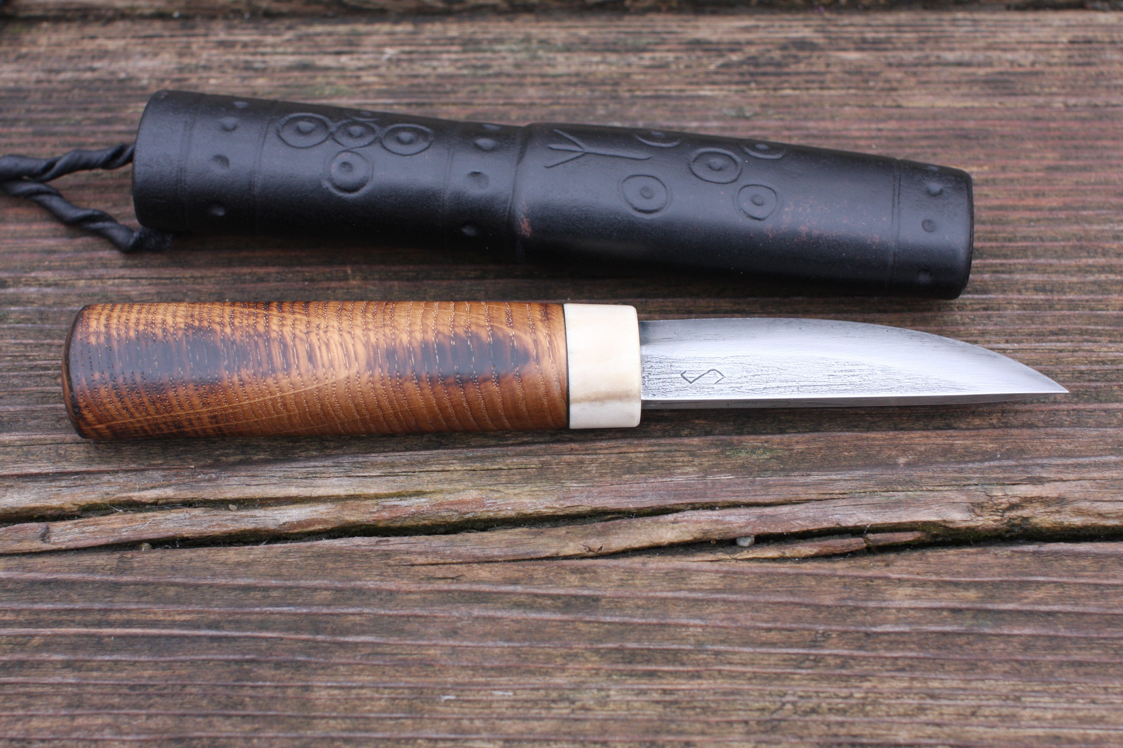

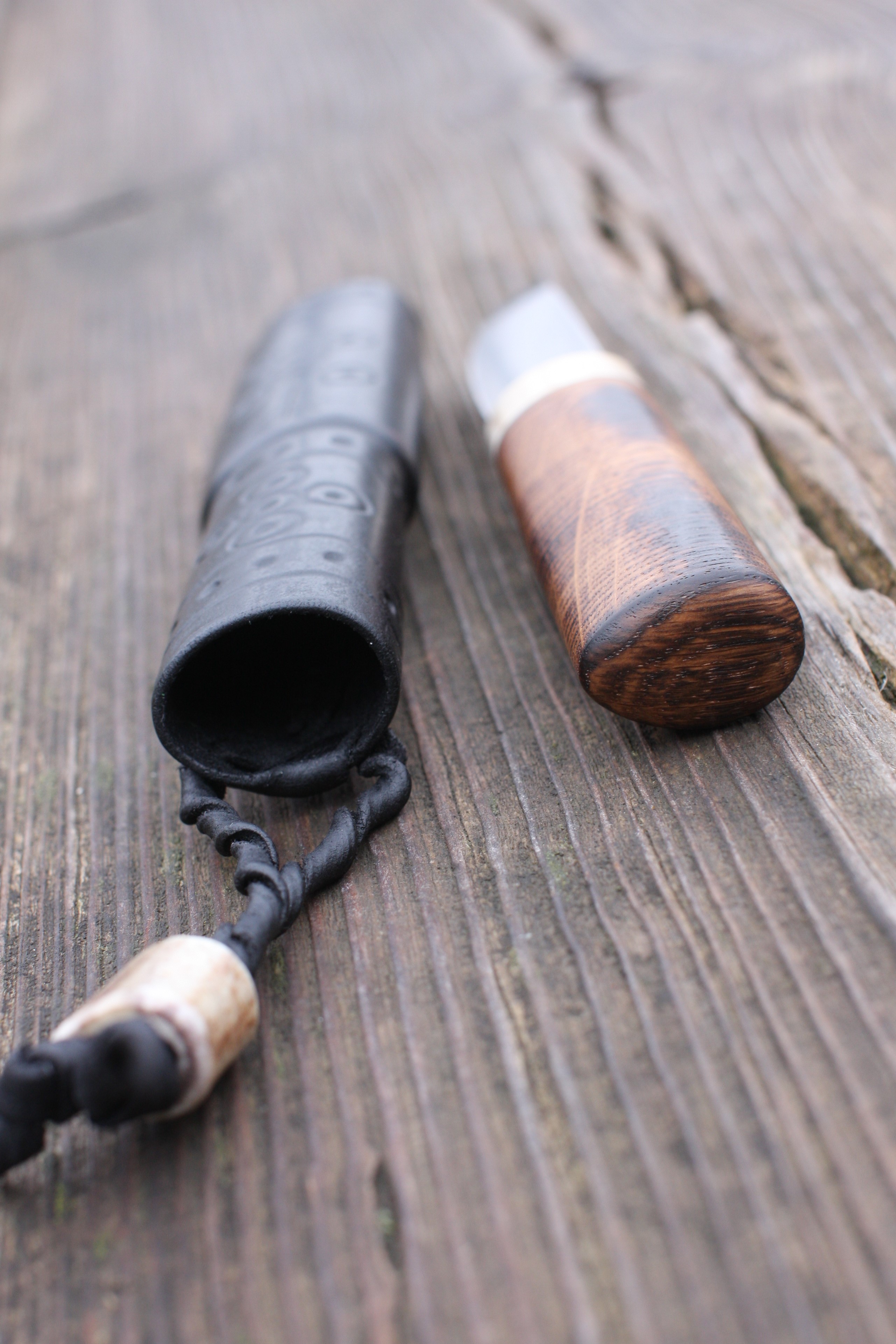

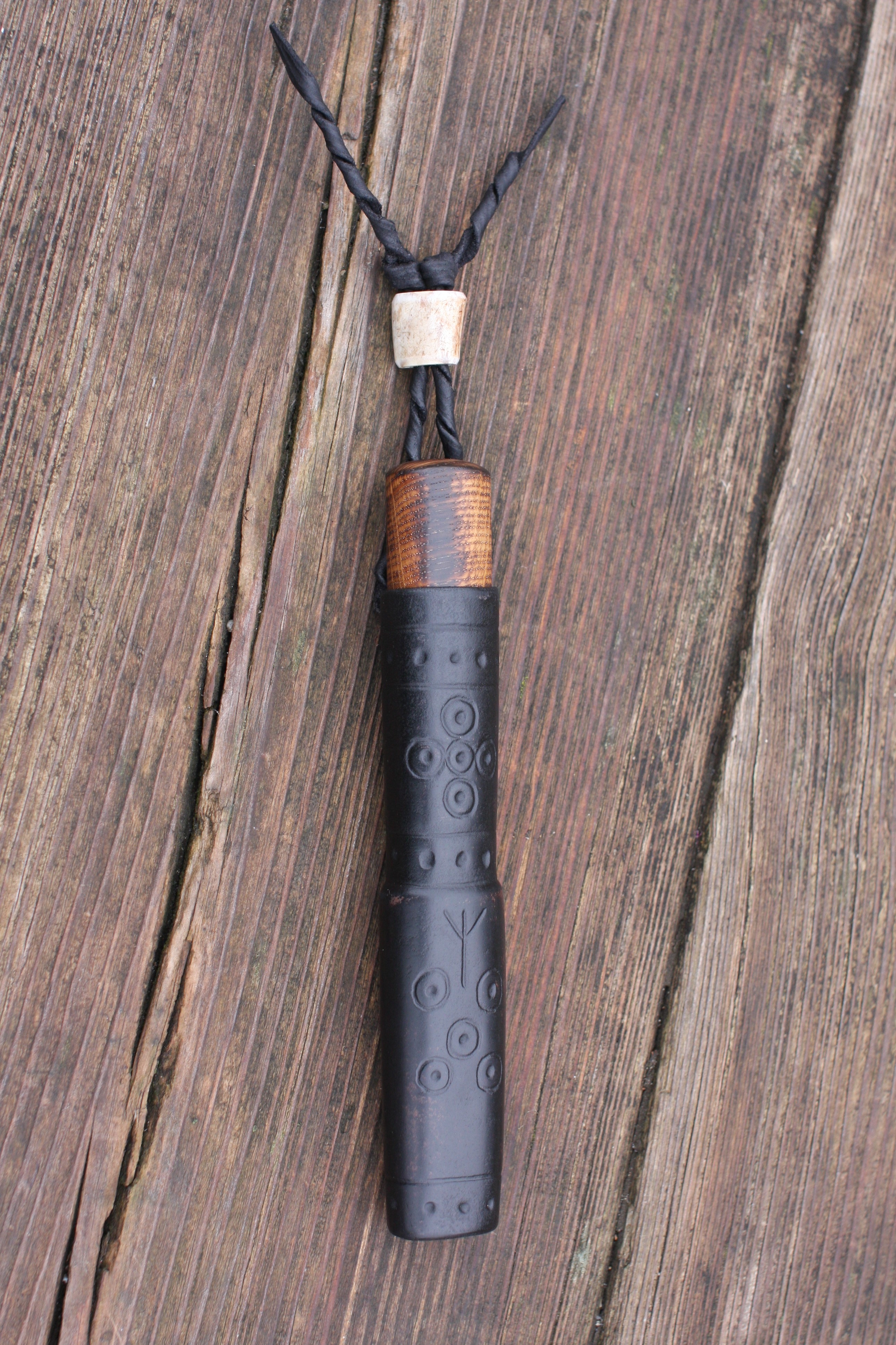

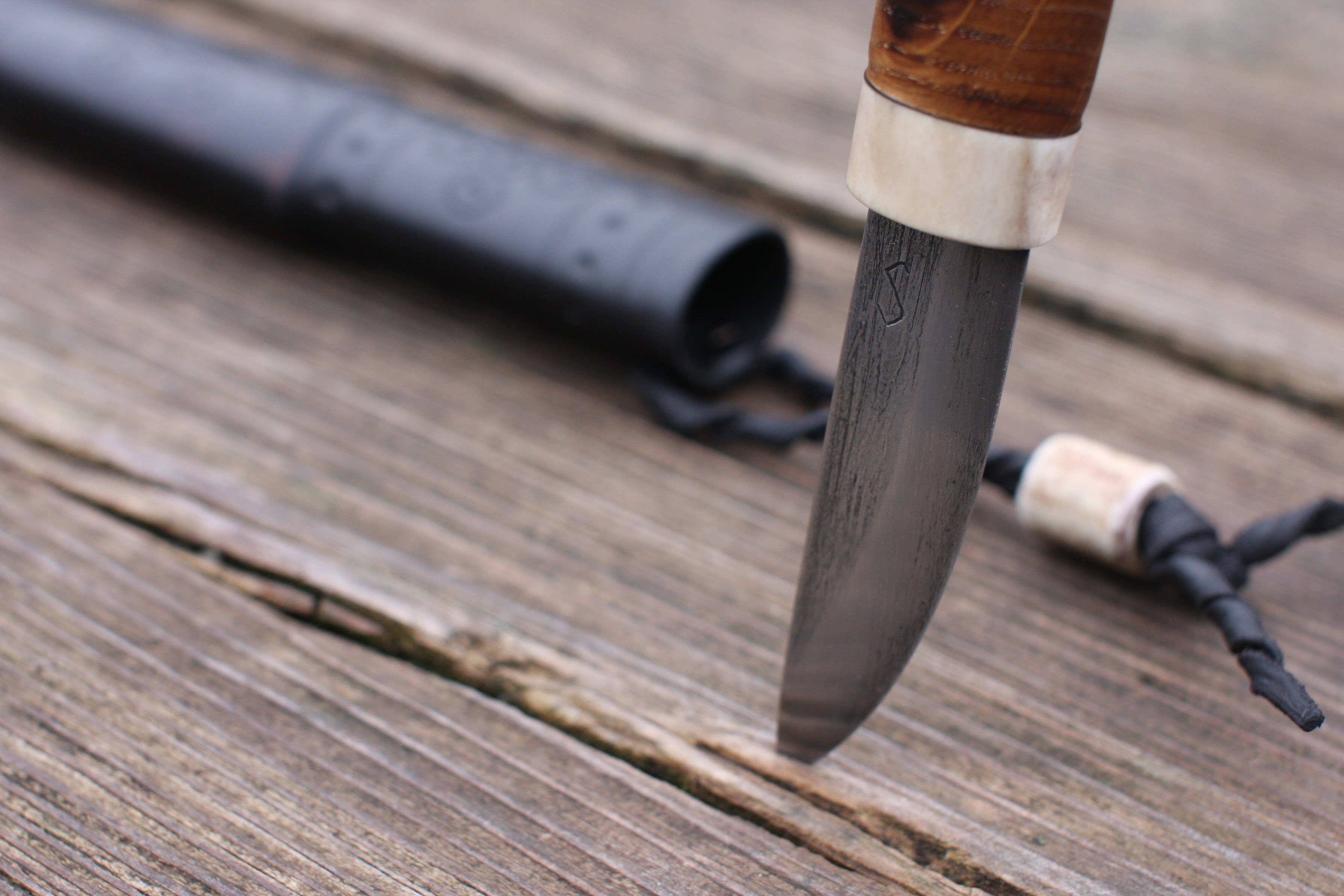

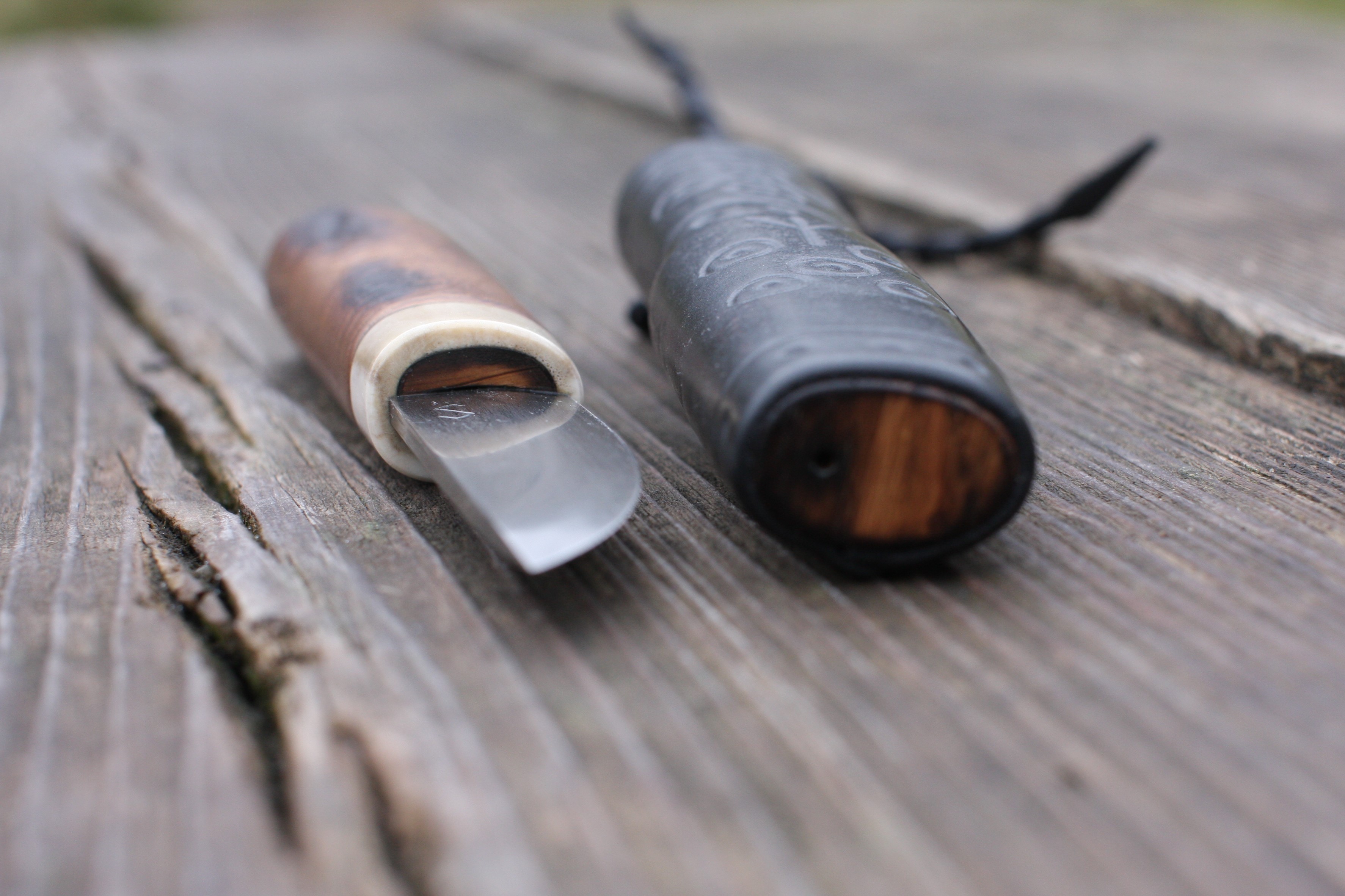

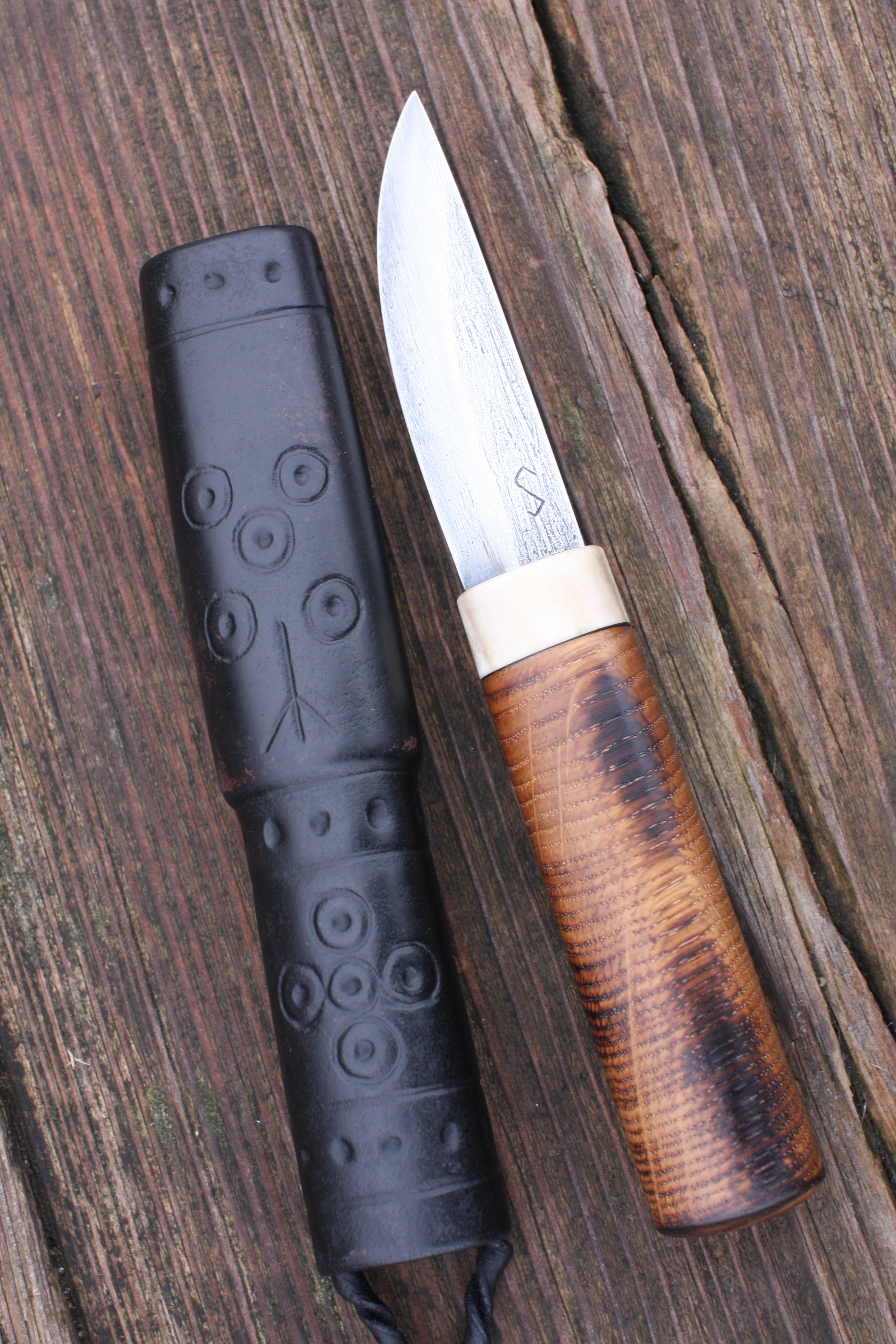

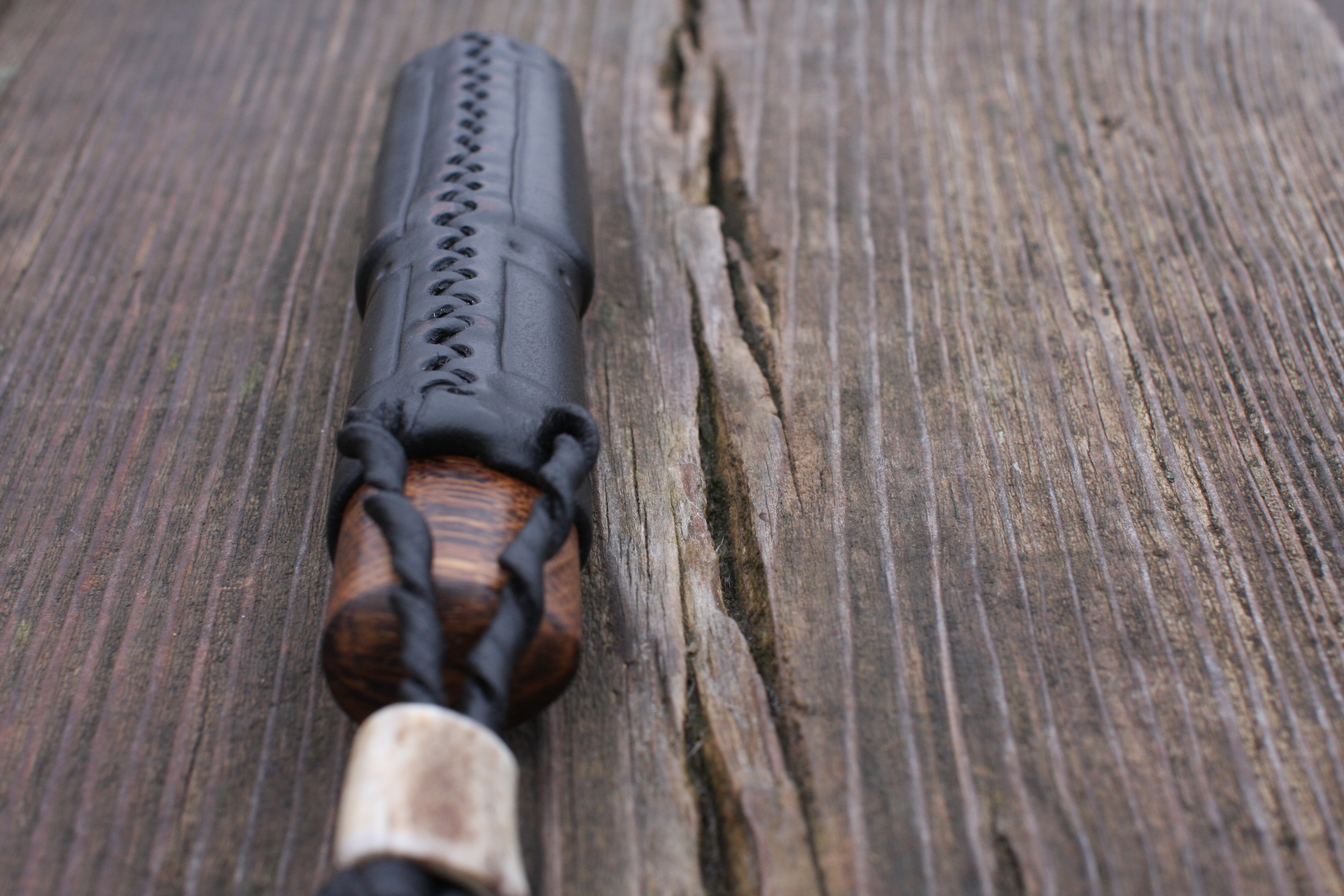

Dariau sau. Pagal savą supratimą apie peilį, papročius ir su visais reikalingais užkalbėjimais. Paskirtis - kasdienis naudojimas, turizmas pėsčiomis.
Tik va - mane lengva įtikinti, kad kažkam peiliukas bus reikalingesnis (nokautuojantis argumentas: "pasidarysi juk kitą" :-D ), todėl skubu pasidemonstruoti, kol dar neiškeliavo.
Trumpai apie:
Geležtė: performuota Roselli Whittler UHC (buvo nulaužtas smaigalys), dabartiniai matmenys - 81x20x3 mm. Ėsdinimas.
Kotas, 108 mm, iš vietinio ąžuolo, sutvirtintas elnio rago žiedu. Intarpukas - lino audinys. Įkotė ~ 50 mm. Impregnuotas "karštuoju" būdu karnaubos vašku.
Dėklas: natūralaus rauginimo oda. Viskas, įskaitant raištukus, iš vientiso gabalo ir sujungta besiūliu būdu. Įdėklas iš to paties ąžuolo, irgi impregnuotas karnauba.
Bendras ilgis su dėklu 195 mm. Bendras svoris - 120 g. Peilio atskirai - 65 g :-) Kaip titaninio :-D Svorio centras maždaug ties žiedo pabaiga.
