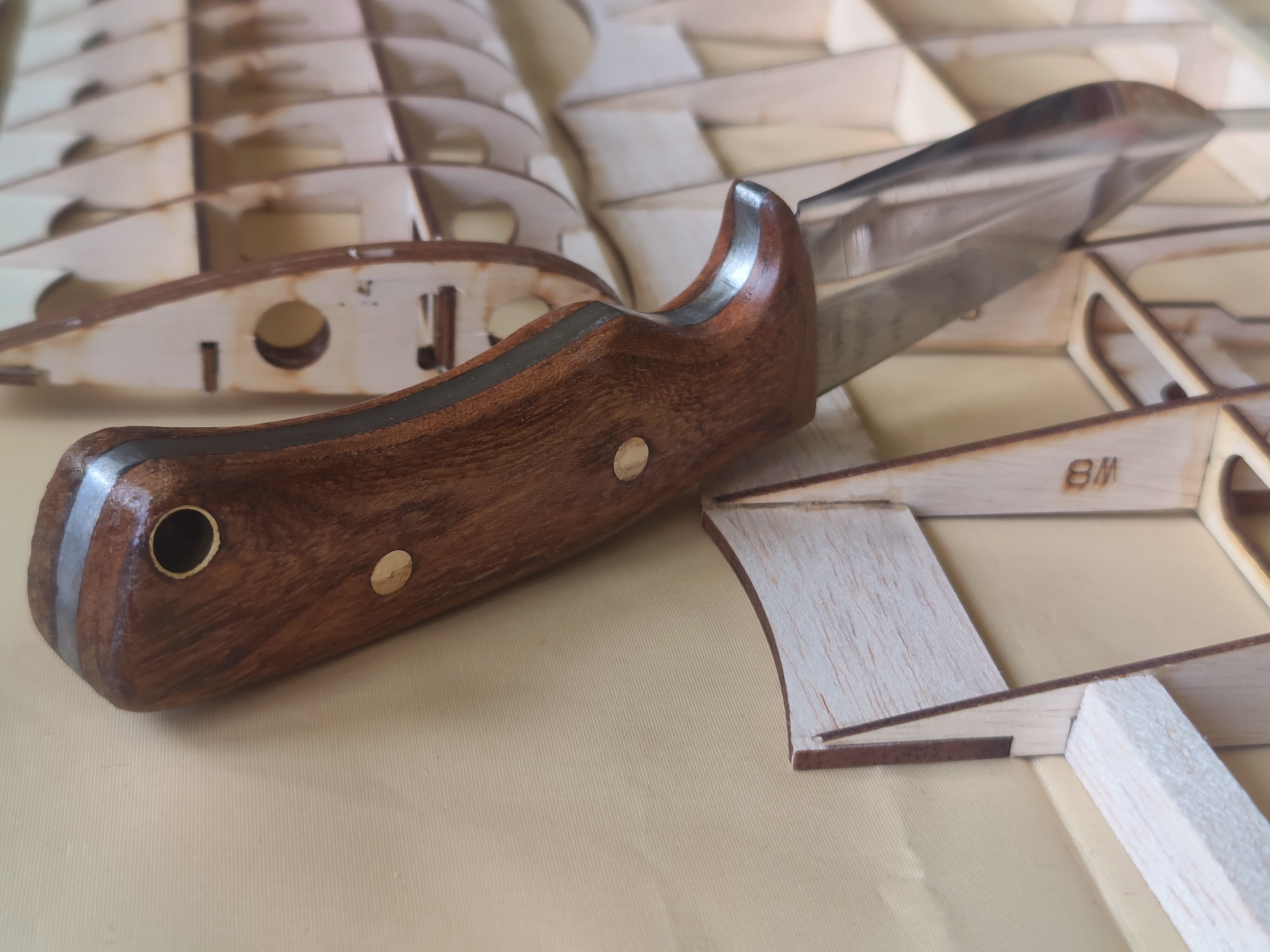

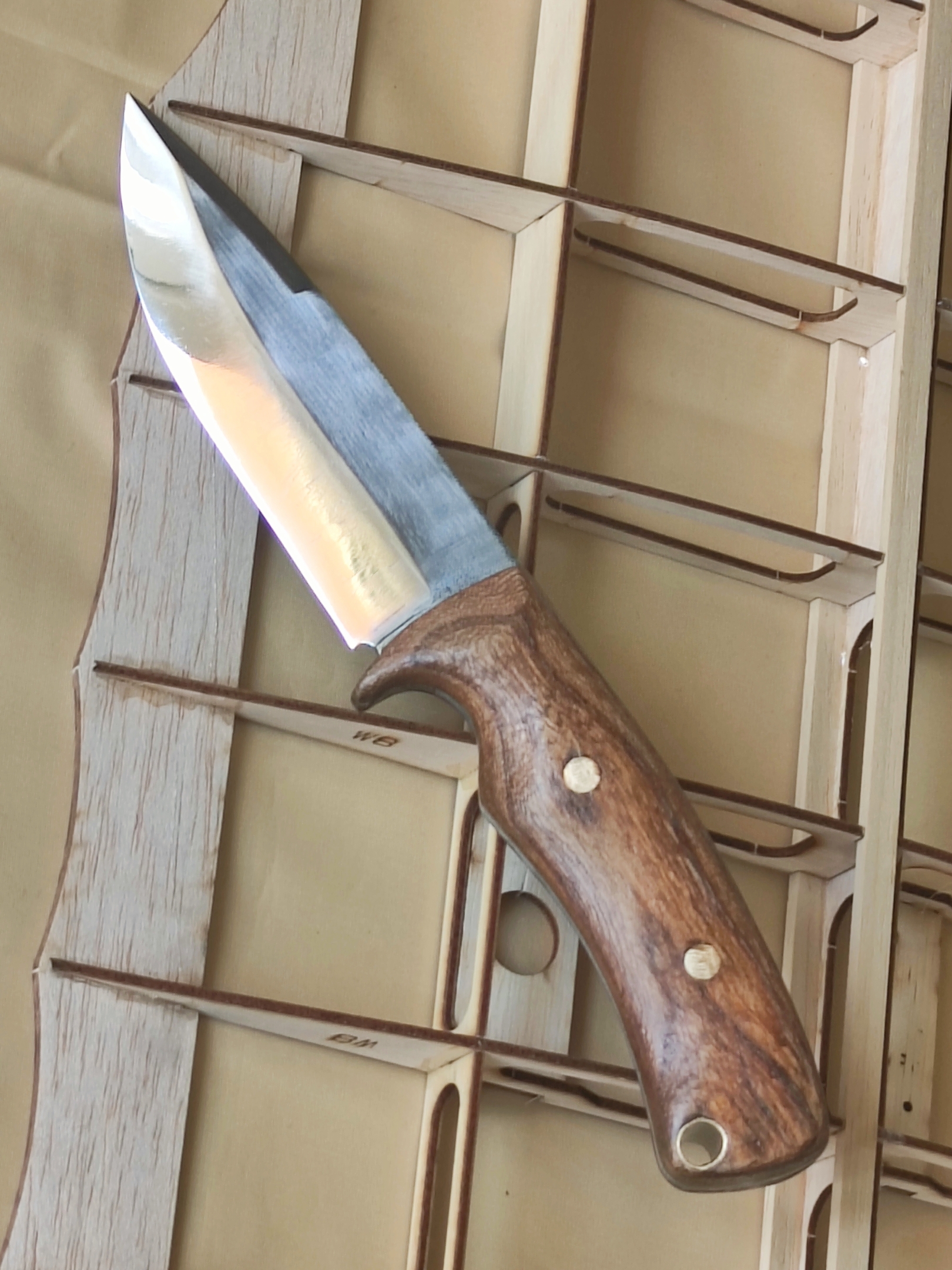

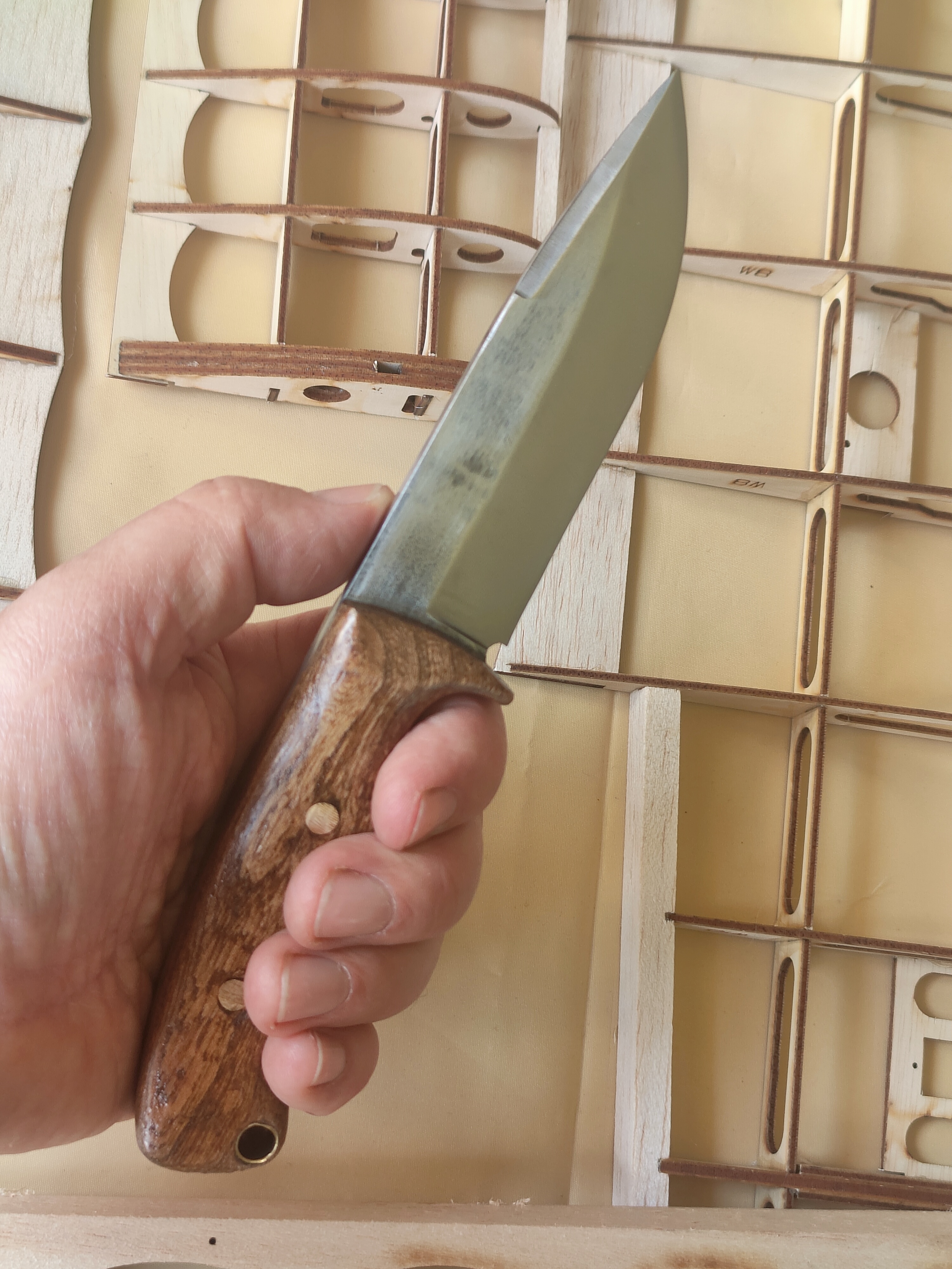

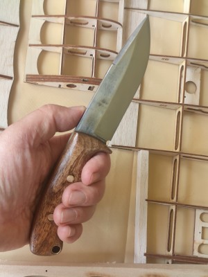

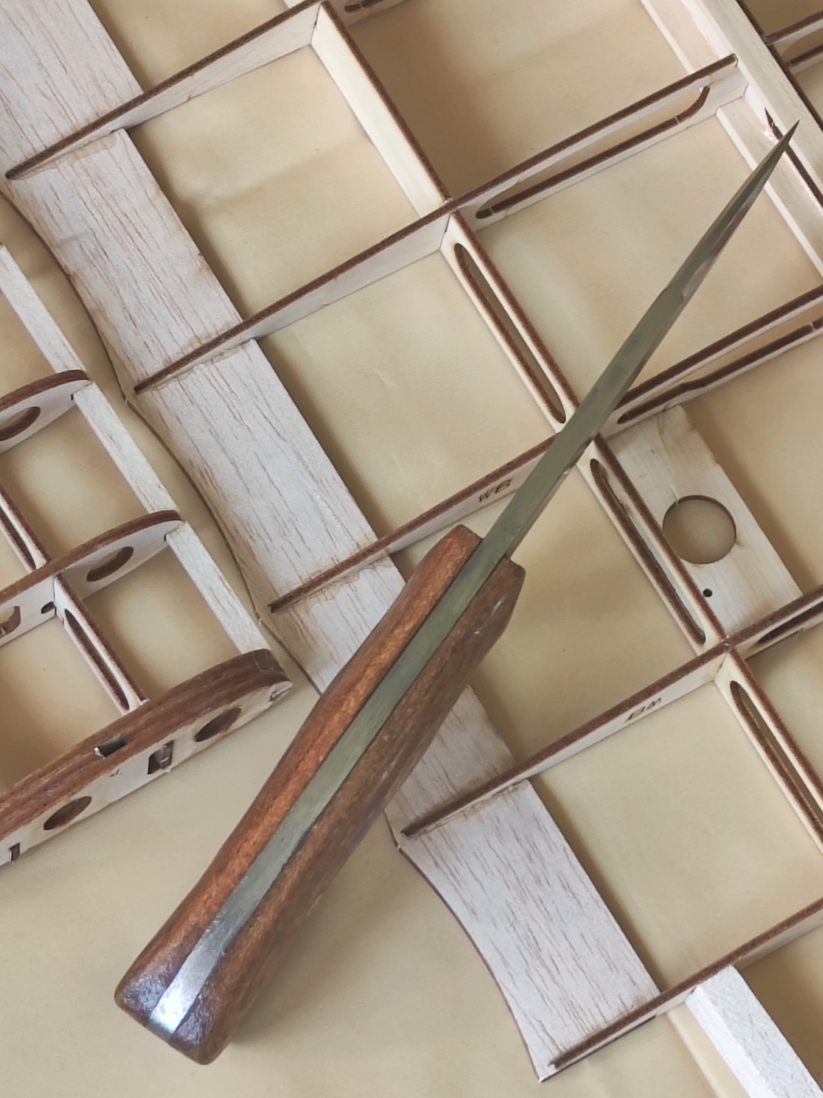

Štai broliukas peiliukas.
Nužiūrėjau Böcker dizainą, bet savaip gavosi.
Plienas 5mm - 1.2519
Rankena - Ąžuolas
IMG_20230614_150423.jpg [ 4.68 MiB | Peržiūrėta 20180 kartus(ų) ]

Nesikabinėjant prie smulkmenų - geras. +1

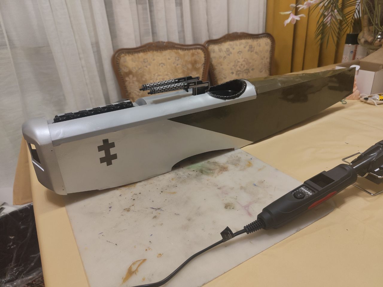

įdomu ant kieno sparnų pozuoja peiliokas?

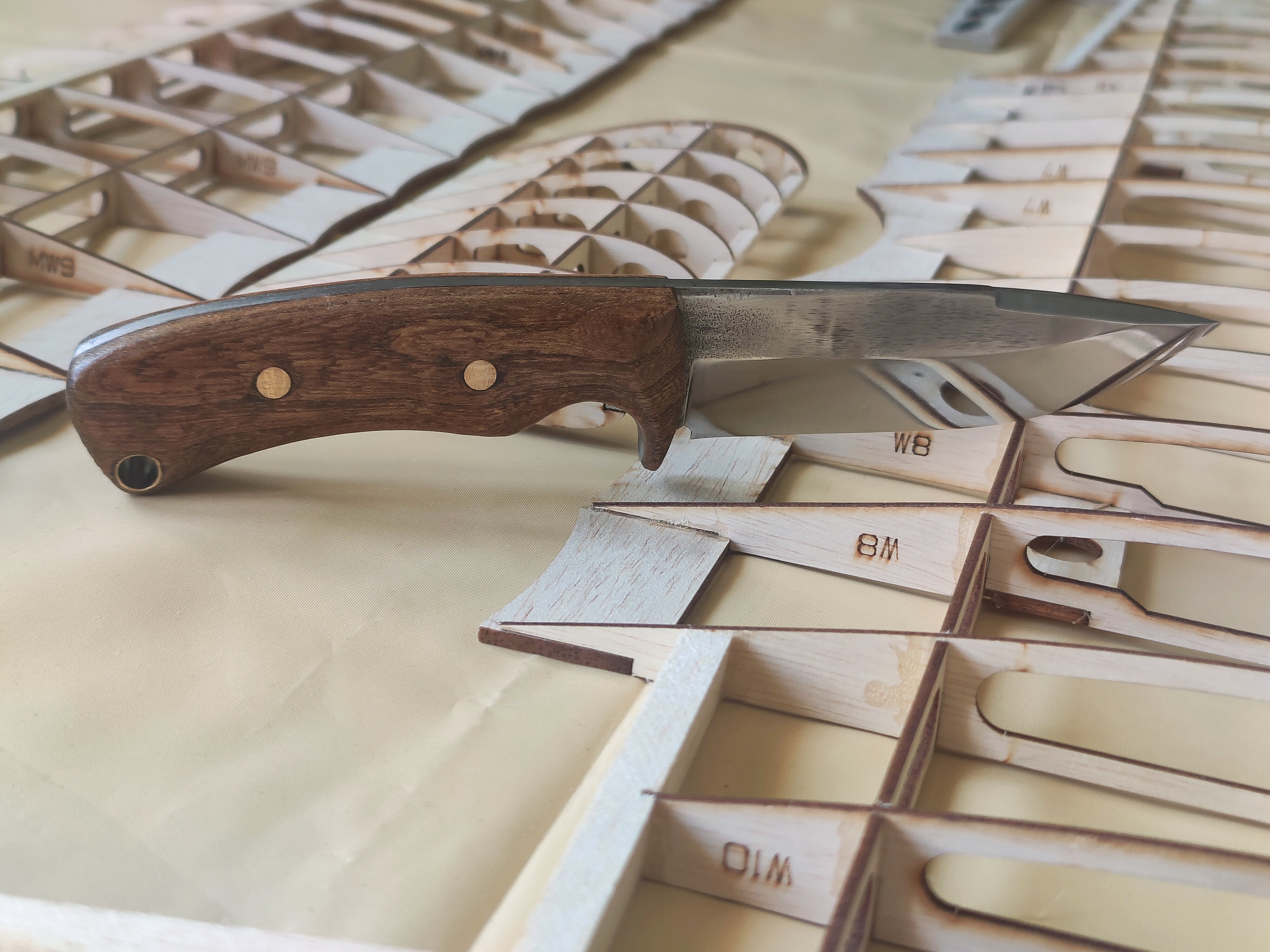

Taip, peiliuką reiktų labiau "nušveisti", yra gamybos žymių. Galvojau užgrūdinęs geležtę, pabraižymus nušveisiu, bet... be staklių pakerta rankas, kantrybės trūksta. Kietas rupužė gavosi :/ Reiks pirktis grinderį. Matau nebeišsisuksiu.
O peiliukas puikuojasi prie Fokker D.VII Lituania rc modelio. Tokie lėktuvai tarpukaryje raižė mūsų dangų. Čia mano sūnaus hobis. Rudeniop tikimės pakelti į orą.
IMG_20230620_162654_609.jpg [ 103.77 KiB | Peržiūrėta 20088 kartus(ų) ]

Su grinderiu nebent daryti iki galo nuolydžius po grūdinimo. O visokių įbrėžimų šalinimui kantriai rankomis :)

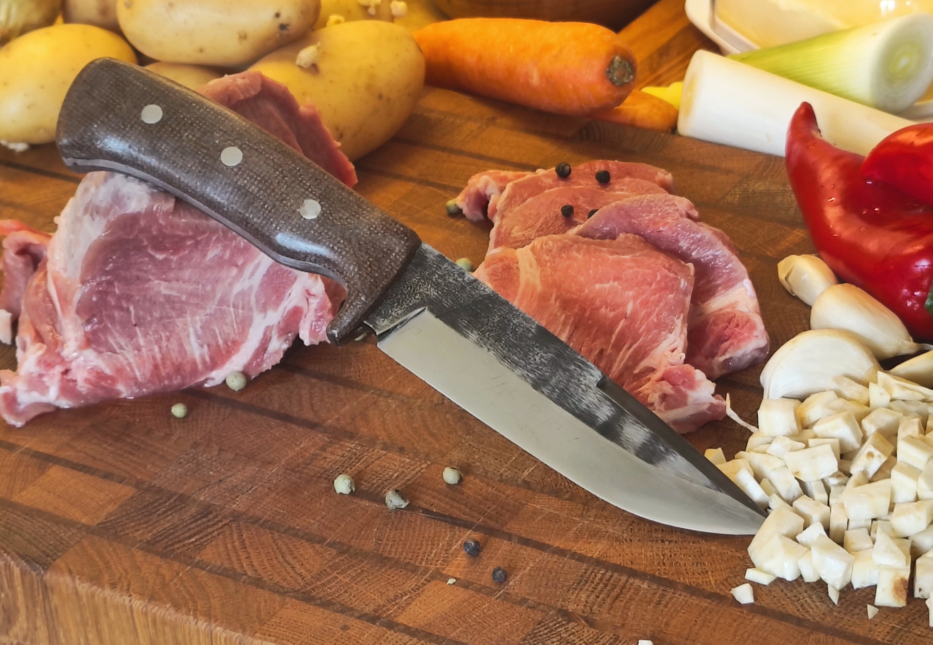

Naujai iškeptas "Capellion Mili"...su kydex dėklu.
D2 plienas, 5mm
Virš 60hrc
Platus "Skandi" galandymas
Rankena - G10
