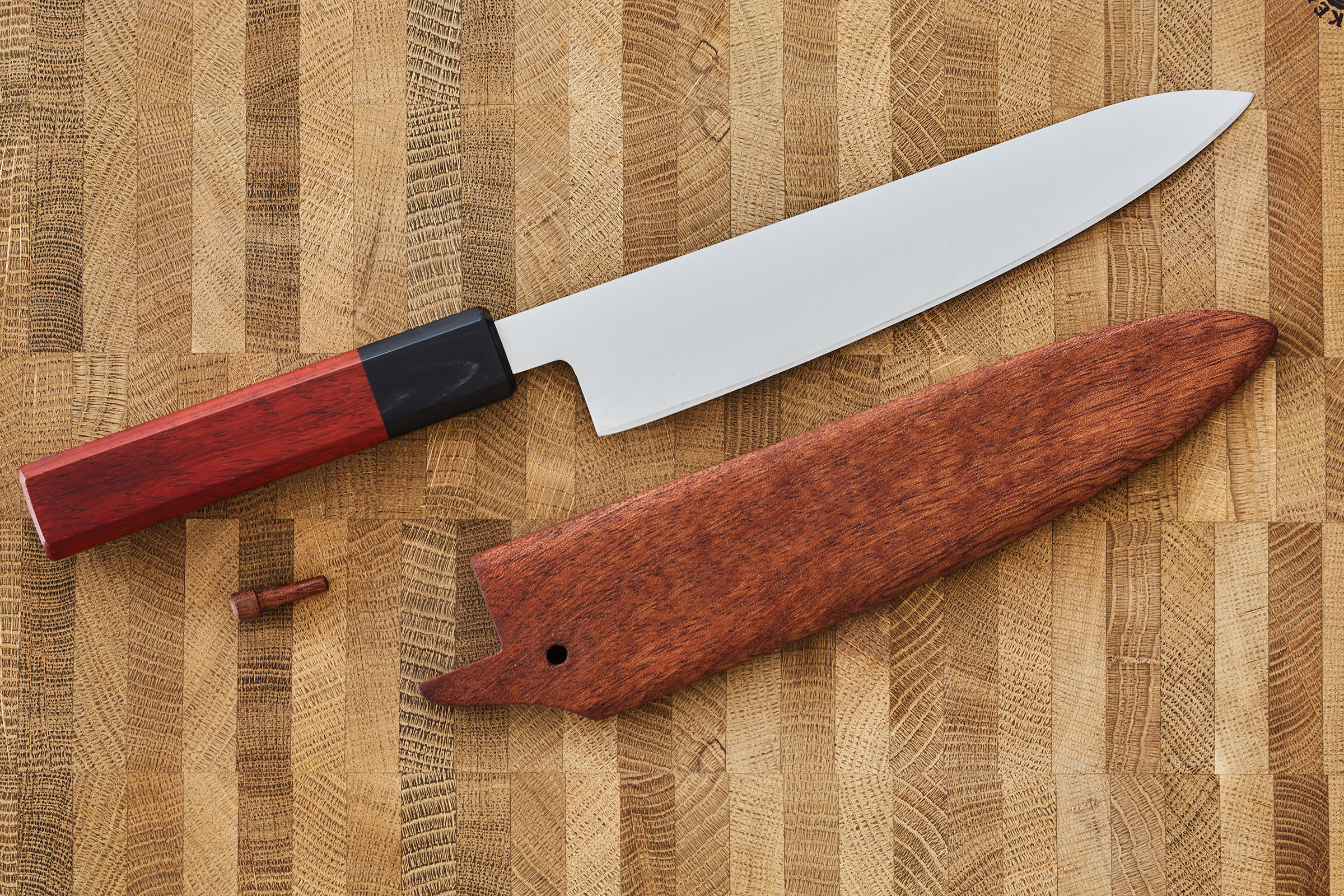

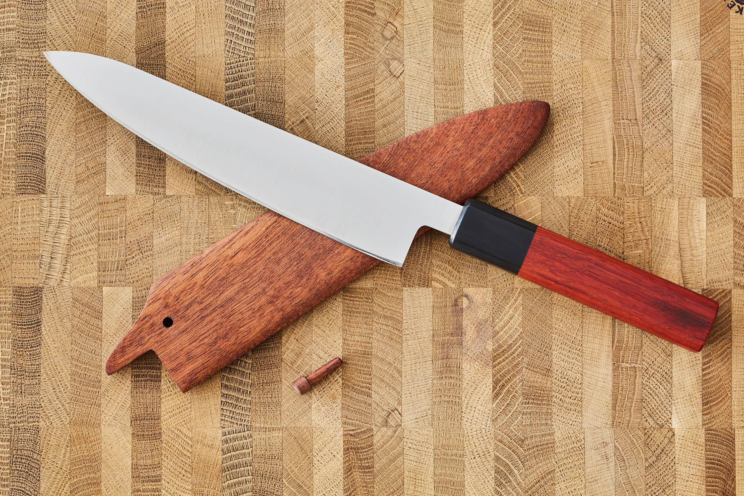

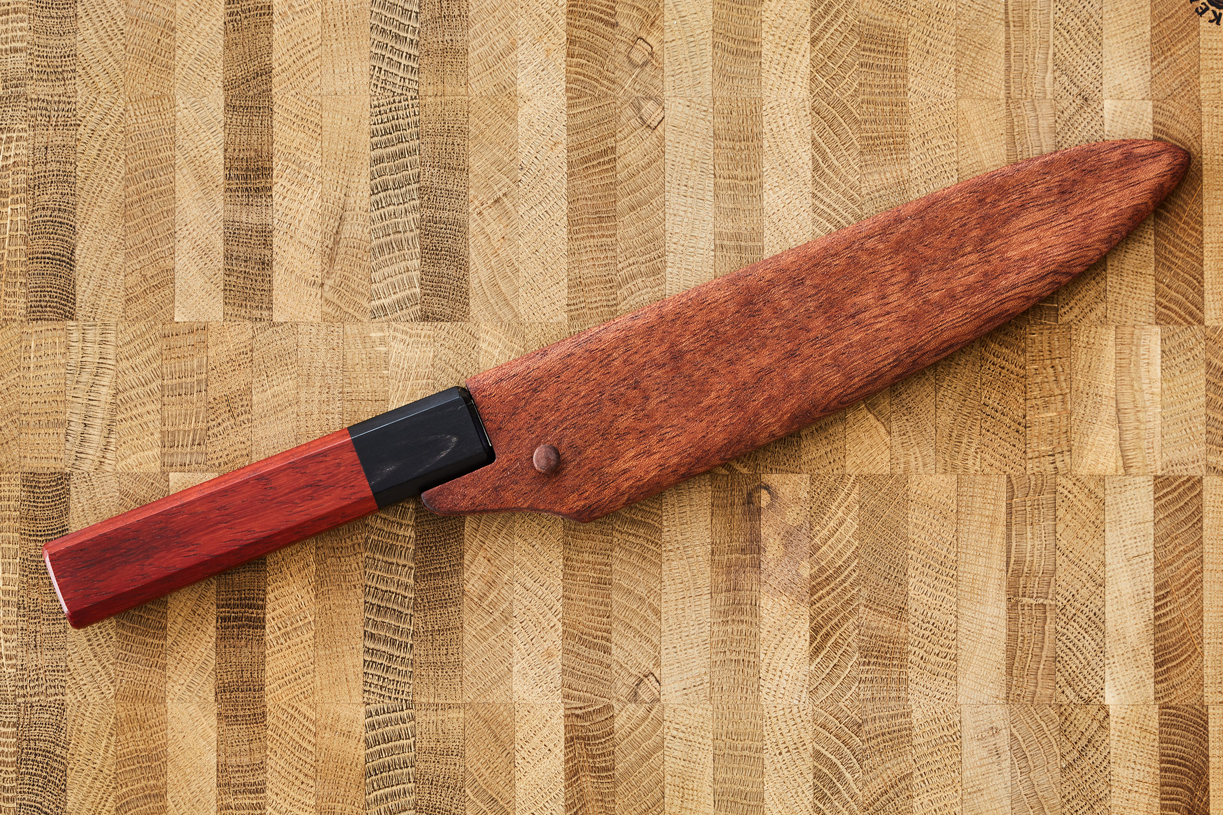

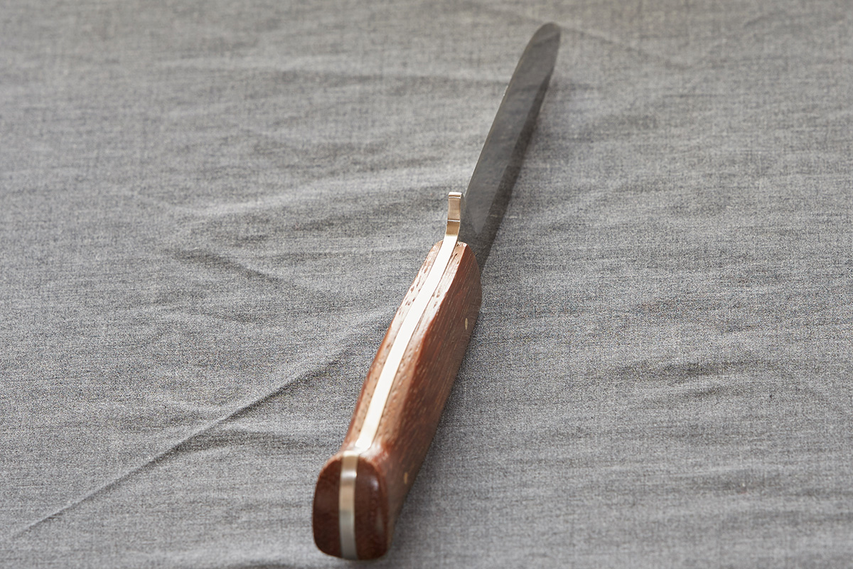

#9 dar vienas japoniškas - Gyuto (japonų šefas, tik plonesne geležte, nei europiečių) iš 2.6 mm RWL34. Tiksliau - serija iš 4, tačiau kitų 3 net nufotografuot nespėjau, taip greit išsilakstė...
Geležtė su dvipusiu nuolydžiu 190x37x2.0 mm, apie 62.5 HRC (grūdino Tomas - ačiū jam!), įleista į rankeną, galandinimas - po 9 laipsnius kiekviena pusė. Bendras peilio ilgis apie 330 mm.
Rankena - tradicinė aštuonbriaunė: buivolo ragas, padauk medis, tvirtinimas epoksidine derva.
Tradicinis japoniškas dėklas (saya) su kaiščiu, medis - sapele.
Impregnuota tungų aliejum ir vaškuota karnaubos - bičių vaško mišiniu.

Gražiai atrodo ir idomi makštis. :liuks2: Bet makšties užraktas manau problematiškas, gan lengva tokį dalykėlį pamesti.
StandartinėParašytas: 2019-01-10- 19:15
Pranešimai: 163
maltinukas rašė:
... Bet makšties užraktas manau problematiškas, gan lengva tokį dalykėlį pamesti.
Mačiau visokių variantų su šniūreliais, bet man labiau prie dūšios tradicinis - be jokių parišimų... :)

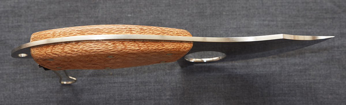

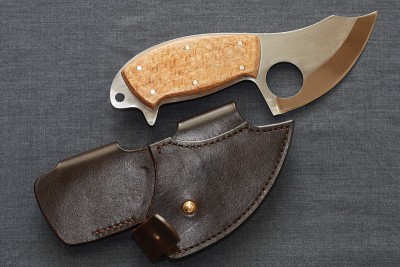

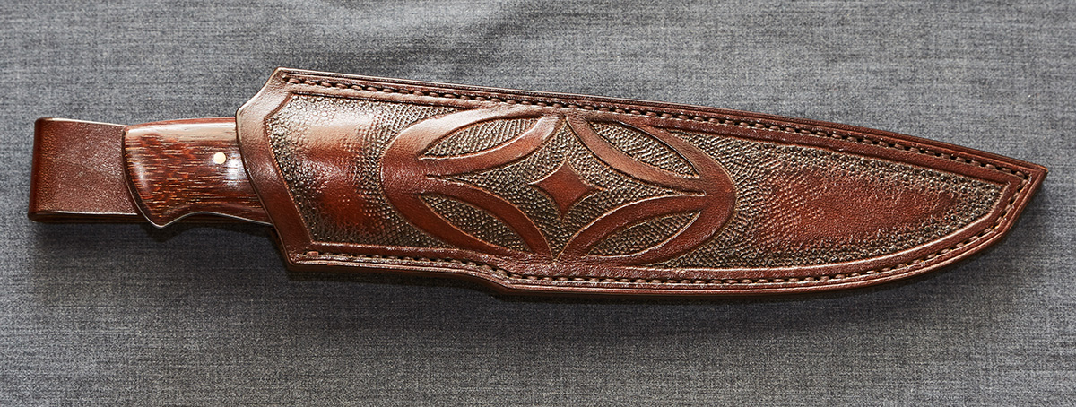

#10 Universalus „rykliukas“ iš 4,0 mm RWL-34, įkvėptas kažkurios knygos viršelio iliustracijos :D
Geležtė 110x30x4,0 mm, įgaubtais nuolydžiais, apie 62HRC, grūdino Tomas (ačiū jam).
Kriaunos – septynlapio balamedžio mediena (ipe), bendras peilio ilgis 235 mm.
Dėklas – natūrali oda, gamino vito (ačiū už supergreitį ir nuotrauką).

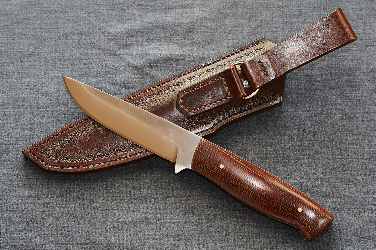

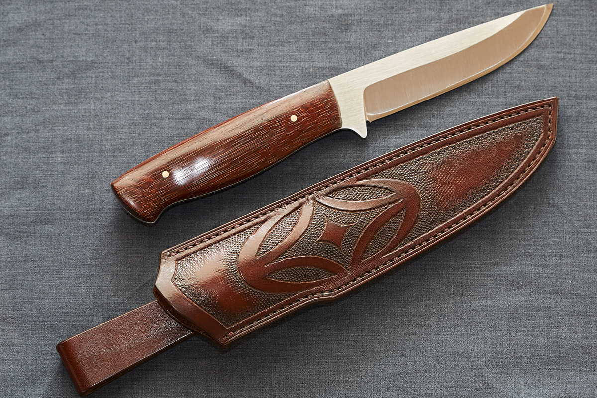

#11 Universalus iš 4,0 mm RWL-34, Enzo Trapper motyvais.
Geležtė 110x26x4,0 mm, tiesiais nuolydžiais, apie 62HRC, grūdino Tomas (ačiū jam).
Kriaunos – septynlapio balamedžio mediena (ipe), bendras peilio ilgis 230 mm.
Dėklas – natūrali oda, gamino vito (ačiū jam).

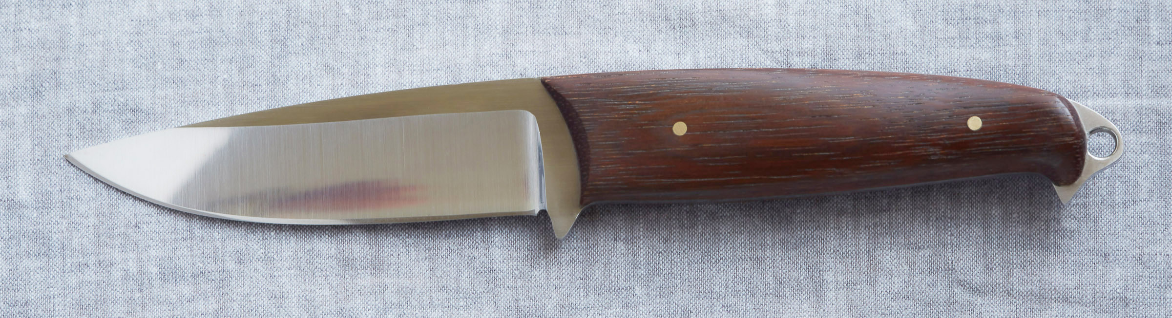

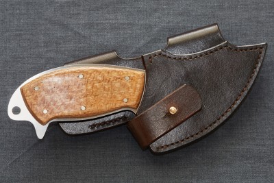

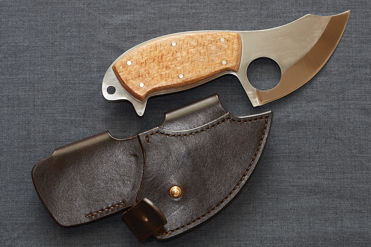

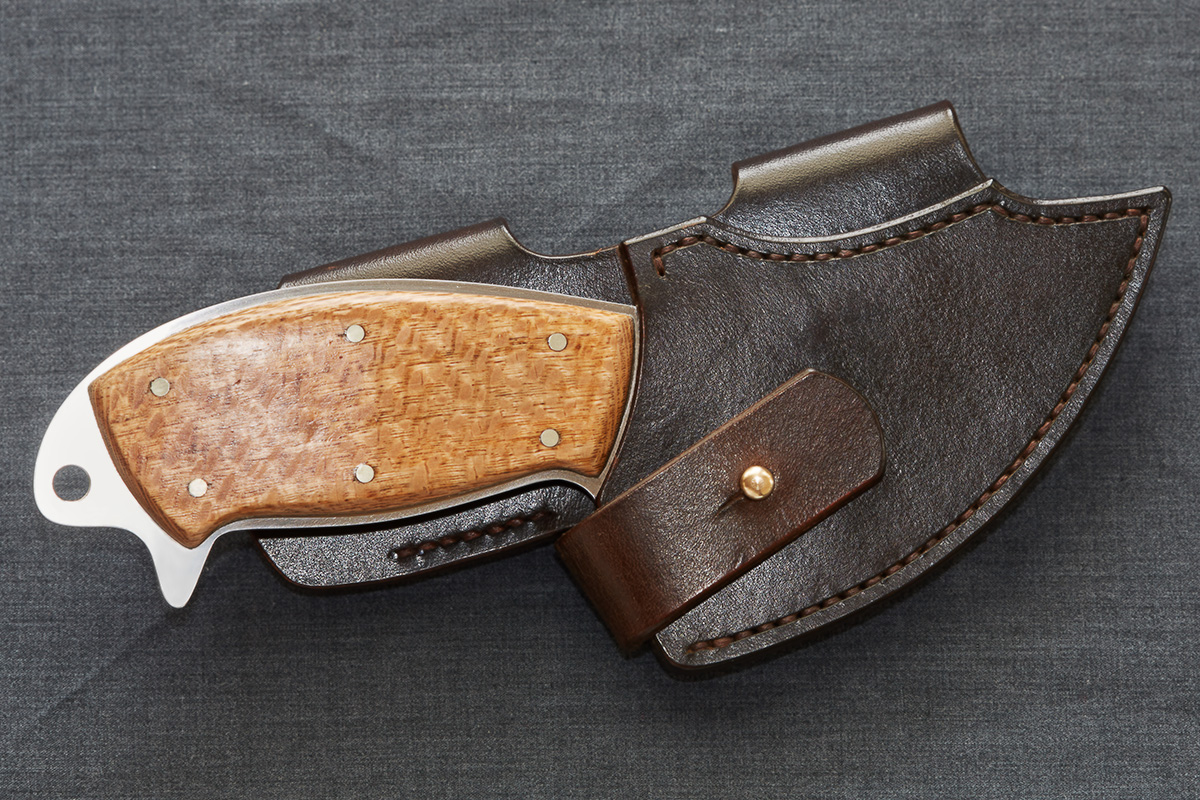

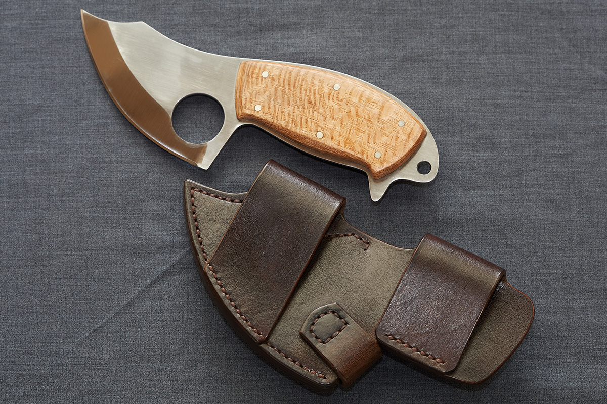

#12 Lupikas iš 3,0 mm AEB-L.
Geležtė 100x45x3,0 mm, tiesiais nuolydžiais, apie 61,5 HRC, grūdino Tomas (ačiū jam).
Kriaunos – rausvasis panopsis (leopardwood), bendras peilio ilgis apie 190 mm.

StandartinėParašytas: 2020-02-24- 20:18
formalumas rašė:
Įdomumo dėlei jei gali nufotografuok šį peiliuką rankoje kaip atrodo.
