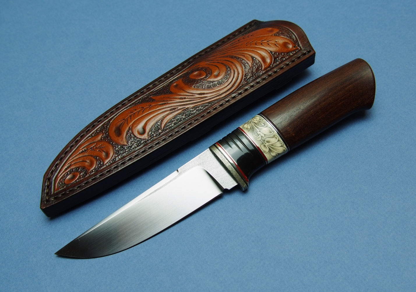

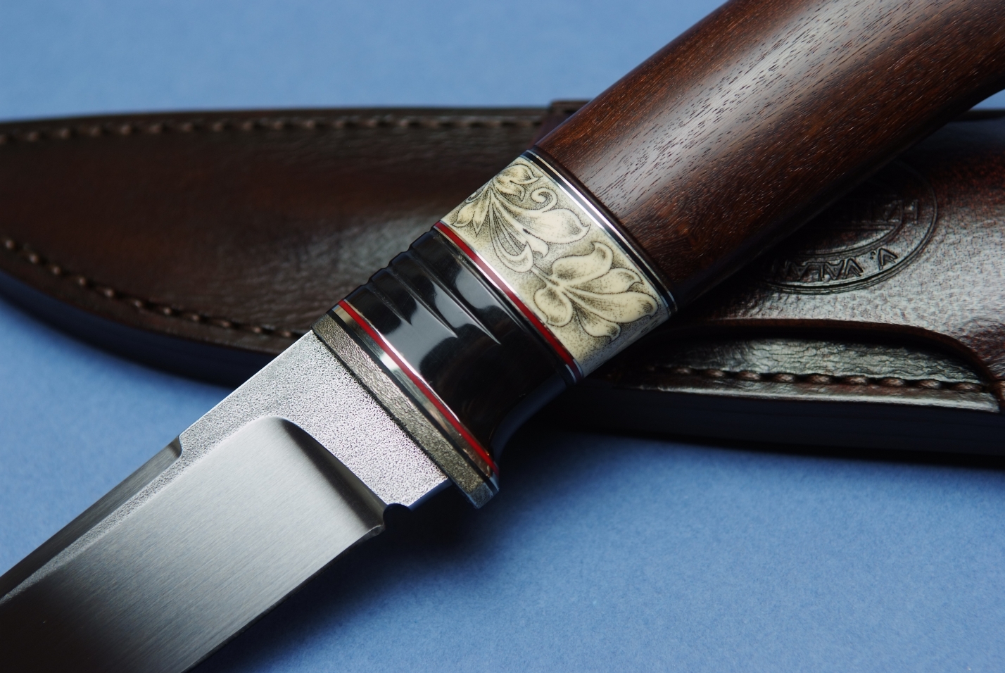

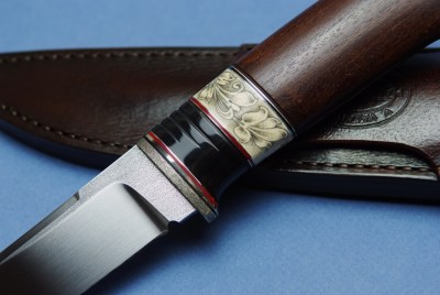

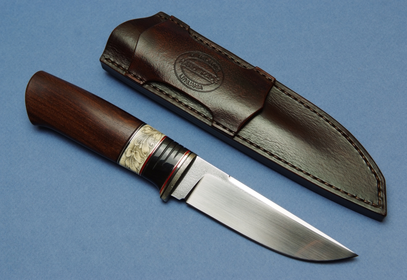

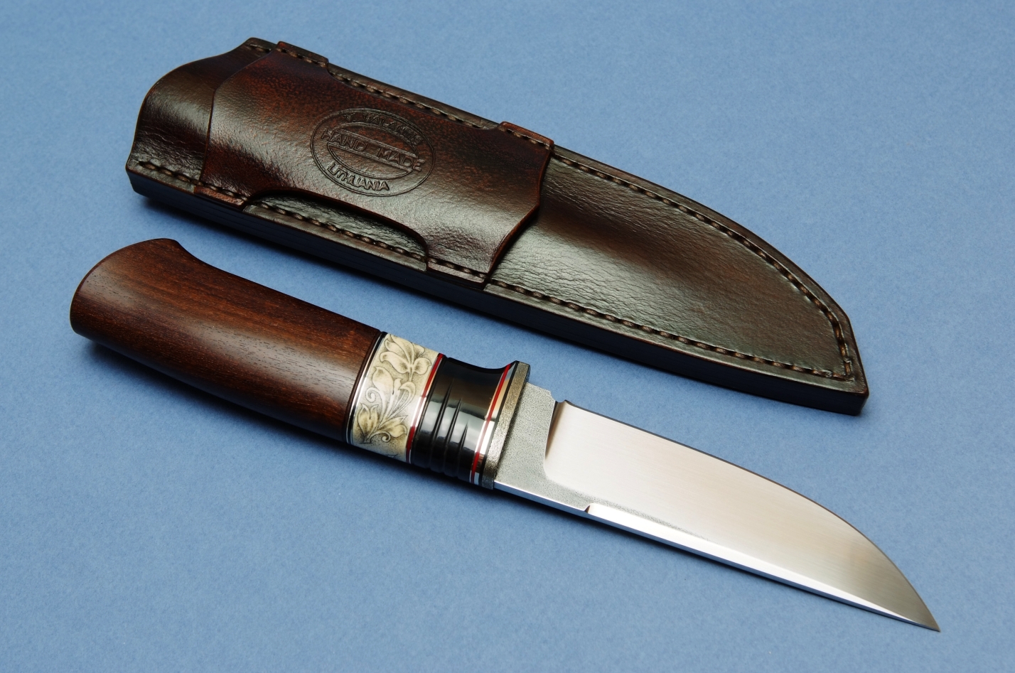

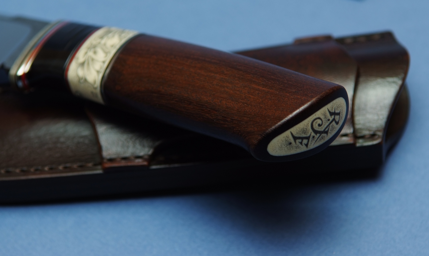

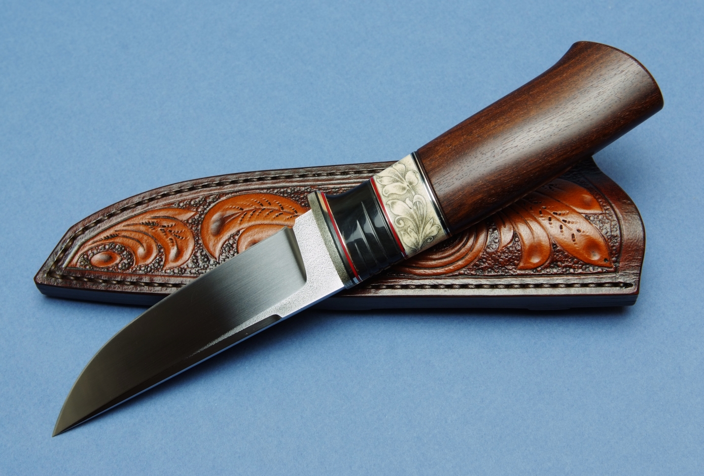

Vienas iš paskutinių šiais metais Nr.52 ... Padarytas pagal norus , kiek panašus į vieną iš ankstesnių , bendras ilgis 243 mm , geležtė RWL 34 , 118*29*4mm , 62HRc , pabandžiau padaryti išilginį satiną , pabaigta P1000 šlif.popieriumi . Rankenai panaudotos medžiagos - melchioras, fibra , buivolo ragas, mamuto iltis , brown ebony mediena , kiauryminis tvirtinimas . Dėklas iš augalinio rauginimo odos .

StandartinėParašytas: 2017-12-13- 21:55
Superinis peilis, superinis dėklas :liuks2: :bravo:
StandartinėParašytas: 2017-12-13- 22:06
Pranešimai: 163
Labai gerai ir, kaip visada - itin kruopščiai :liuks2:
StandartinėParašytas: 2017-12-13- 22:34
Pranešimai: 271
Miestas: Plungė
Dėklas sheridanas, block out technika ar atskirai teptuku dažyta? Man asmeniškai trūksta gėlėm tūrio, manau ateityje patobulinsit įgūdžius. Dėklo vidus kuom padengtas?

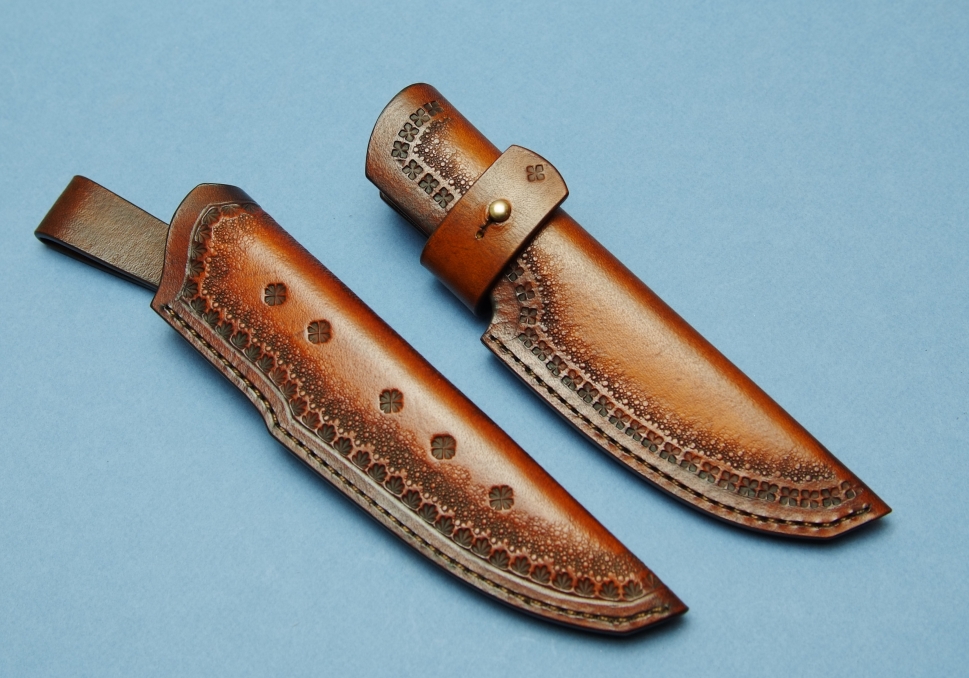

StandartinėParašytas: 2017-12-14- 0:00
Pranešimai: 339
Miestas: N.Akmene
Cituoti:
tiesą sakant , man pačiam daugiau patinka minimalus apdirbimas (kaip foto apačioj) , nelabai aš žinau tų technikų , bandau ir tiek ... Foną išdažiau teptuku , paskui užtvirtinau ir naudojau antik dengimą .Vidų dažiau tragakant gum ir dar tepiau karnaubos vašku , kaip ir išorę ...Dėl tūrio, tai trūksta patirties, o ir oda kažkokia ne tokia , kietoka , taip sunku įspausti ranka , gal mažai išmirkau ... arba pačios odos kokybė ne ta . Nežinau , esu turėjęs iš vokiečių pirktos, tai kažkaip lengviau ...

Tai gal odos apdirbimo formulė skyrės. Skirtingas gamintojas skirtingą kiekį chemijis deda. Na o nebandėt apvalint briaunų, nes man tas krašto nukirtimas tai labai neišbaigtai atrodo. Tokiam dėklui reikia kalinėt, bus paprasčiau.
StandartinėParašytas: 2017-12-14- 11:44
Rimkus_Oda rašė:
Viskas ten gerai su tais krasteliais,cia tamstos subjektyvi nuomone.Kaip Tau Vytai paciam istisinis rankinis satinas?
