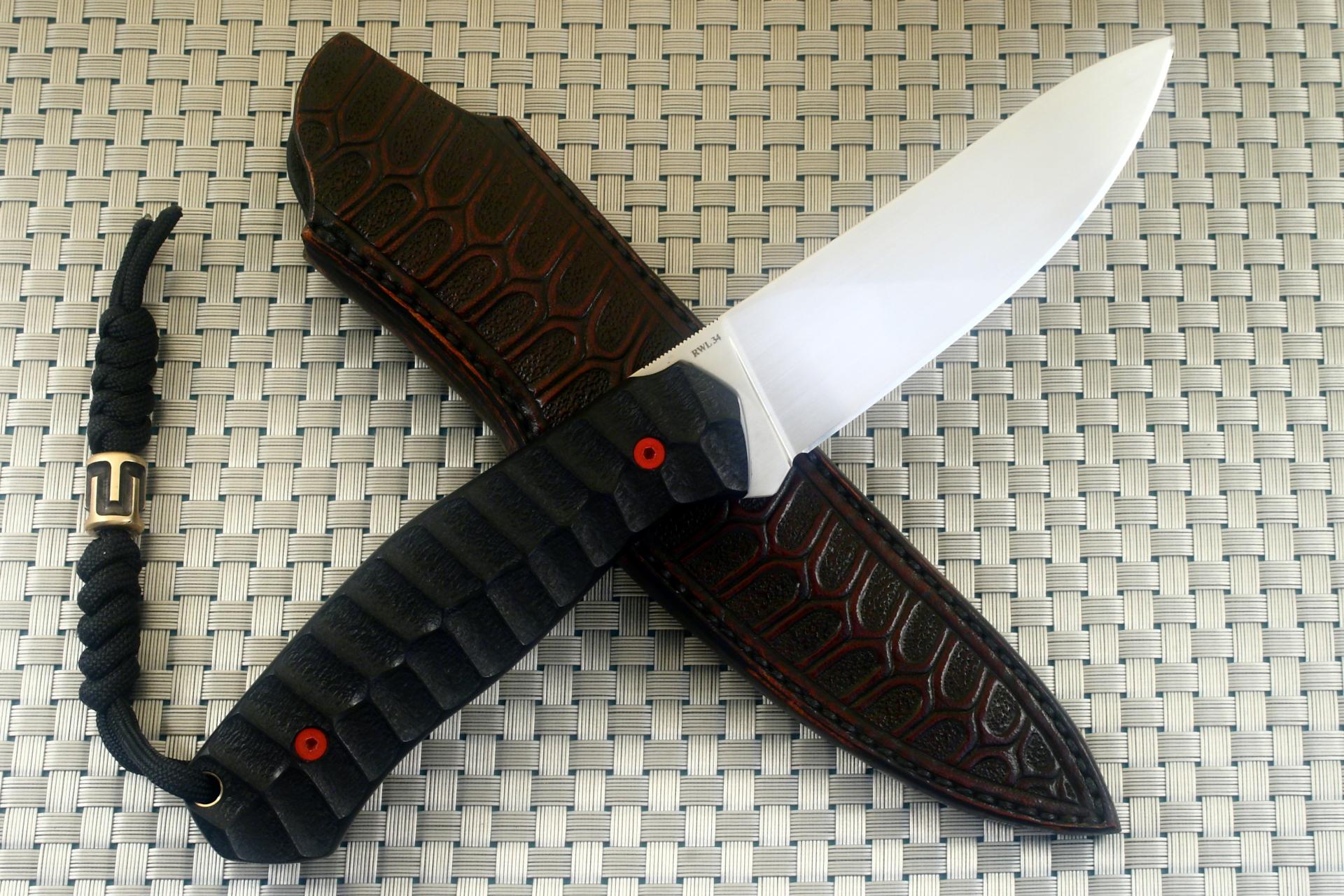

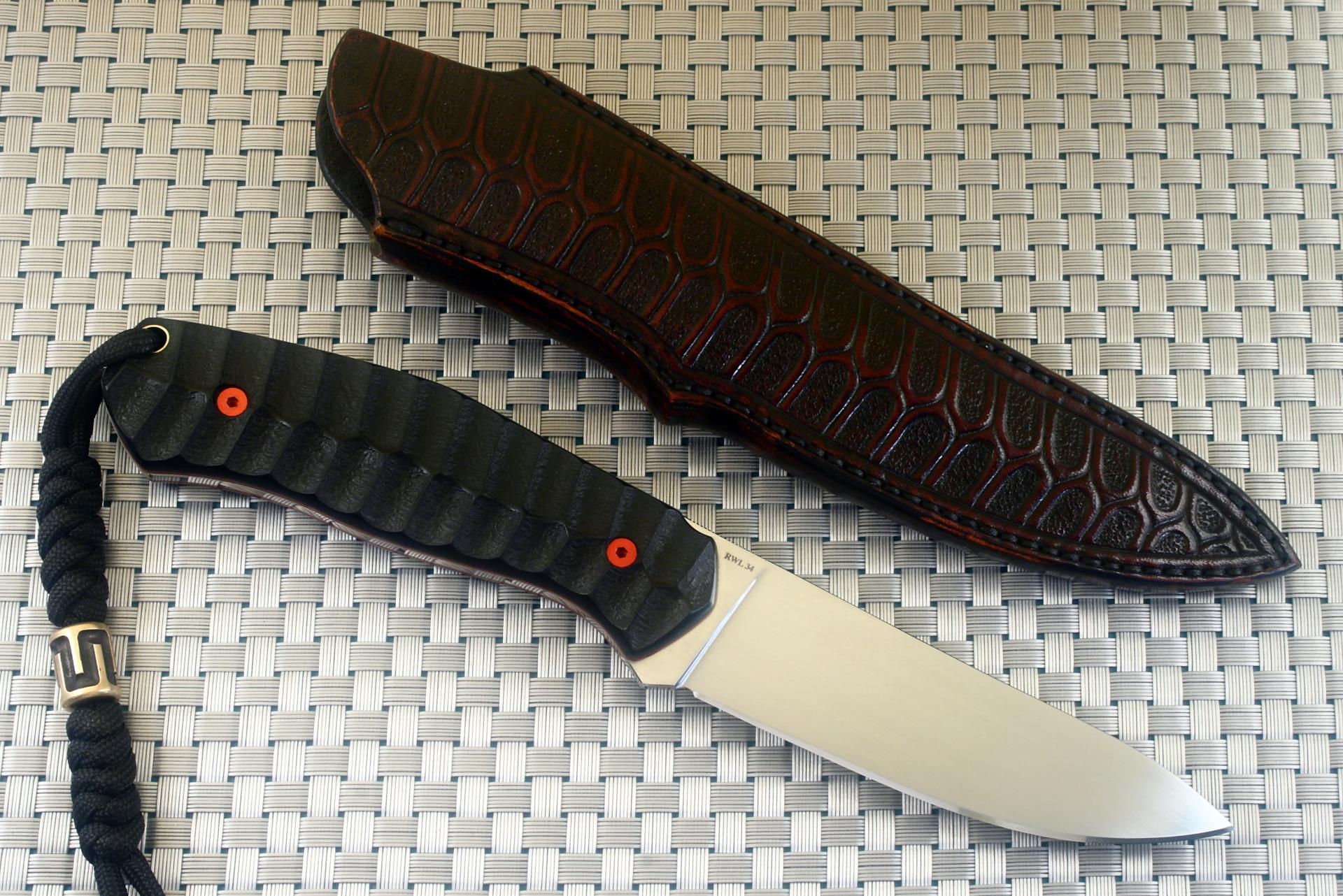

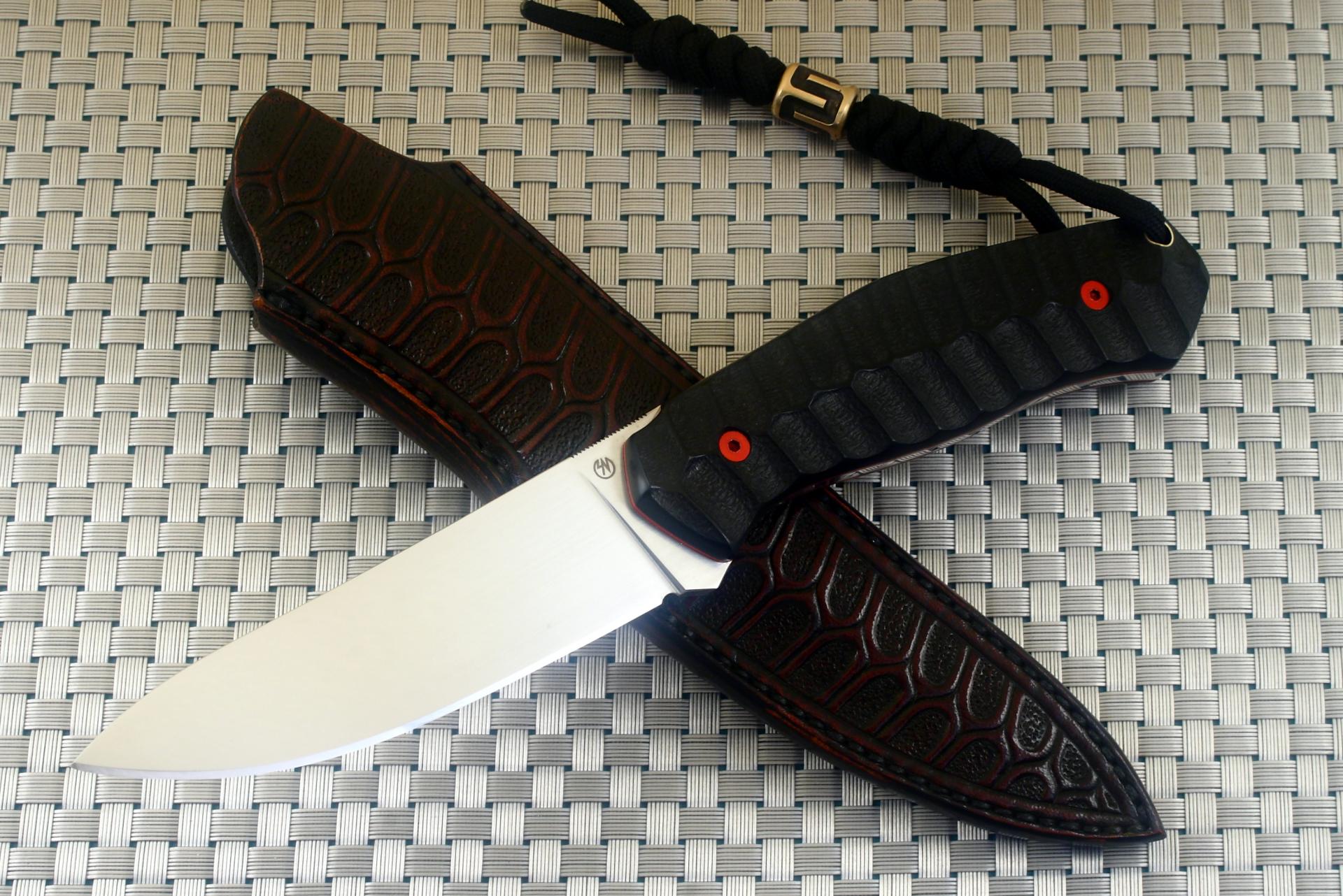

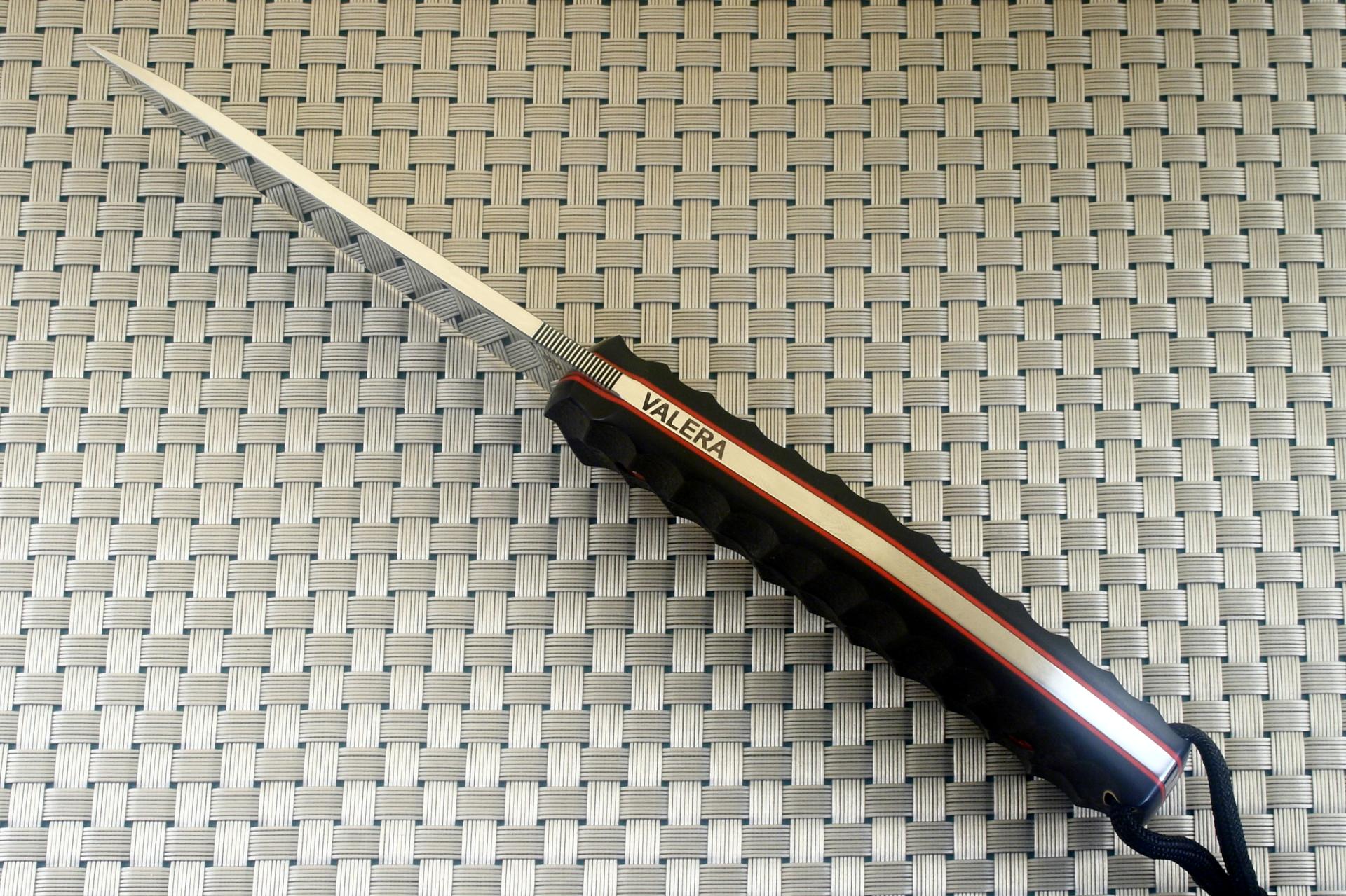

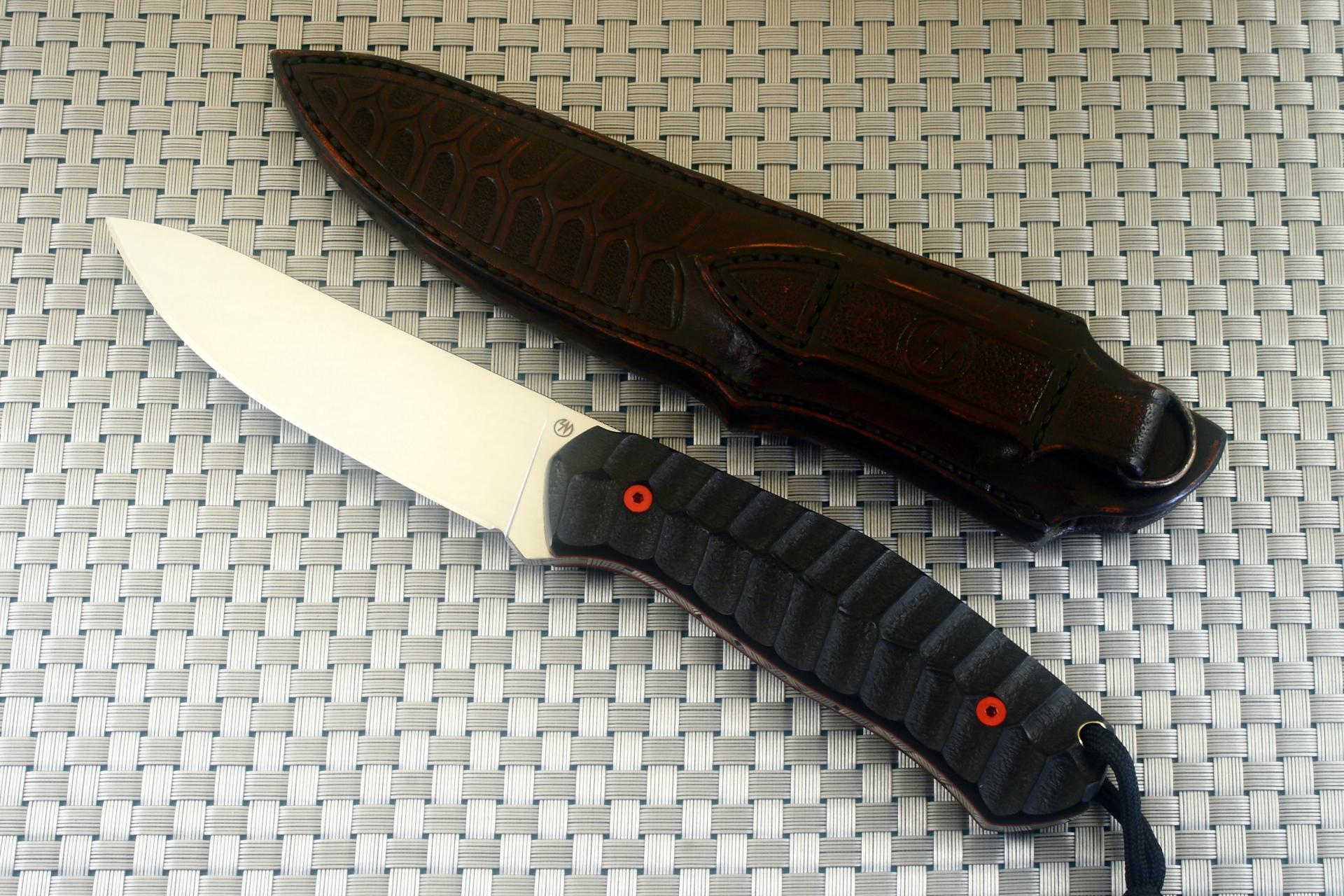

Nr.43, "Valera".Gelezte:ilgis 105 mm;plotis 29 mm;storis 3,8 mm.Plienas RWL-34,istisinis rankinis satinas.Kietumas-62 HRC (grudino Tomas,dekui jam).Rankena:G-10,paper micarta.Deklas-naturalaus rauginimo oda.Pimpackiukas Lino gamybos(dekui jam).Foto Vlado(zinoma ir jam dekui).

Liuks, o kur tokius navatnus randonus corby varžtus gavai?

P.S. Labai pavadinimas suintrigavo :/ gal galima sužinoti daugiau apie kilmę?

Iš brisos.

Skirtas bendradarbiui vardu Valera :)

:liuks2: superinė mintis su oda atkartoti rankenos raštą

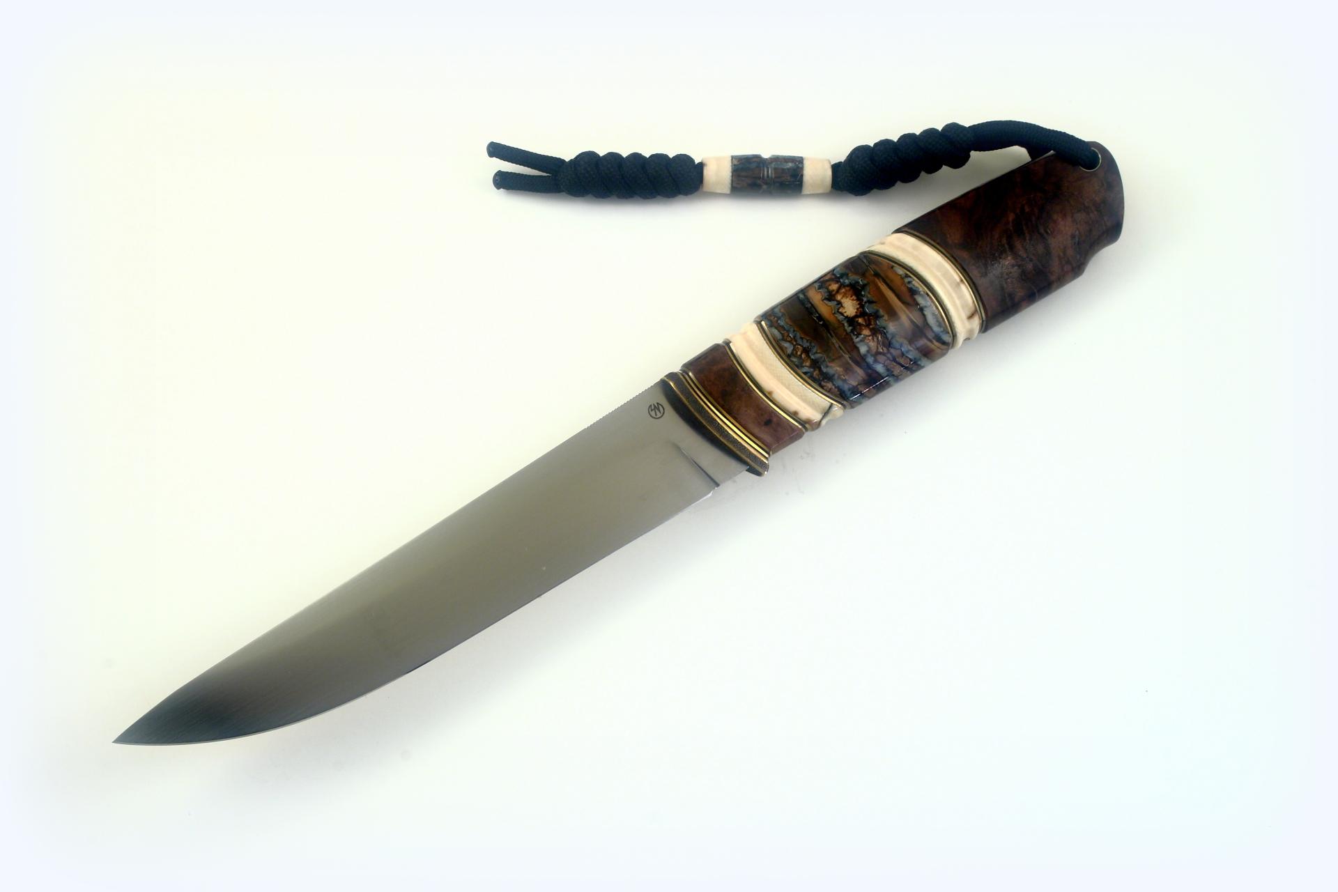

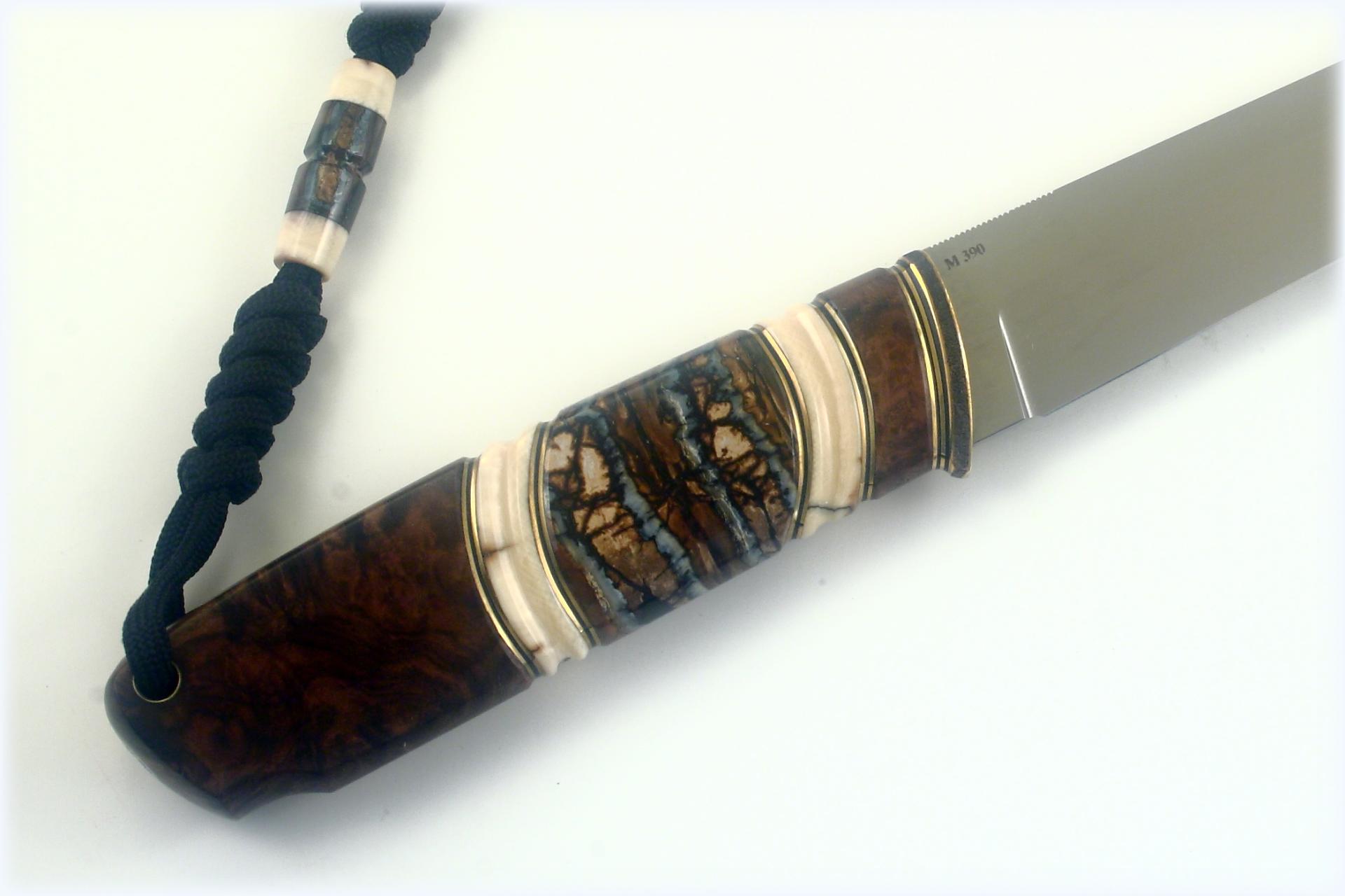

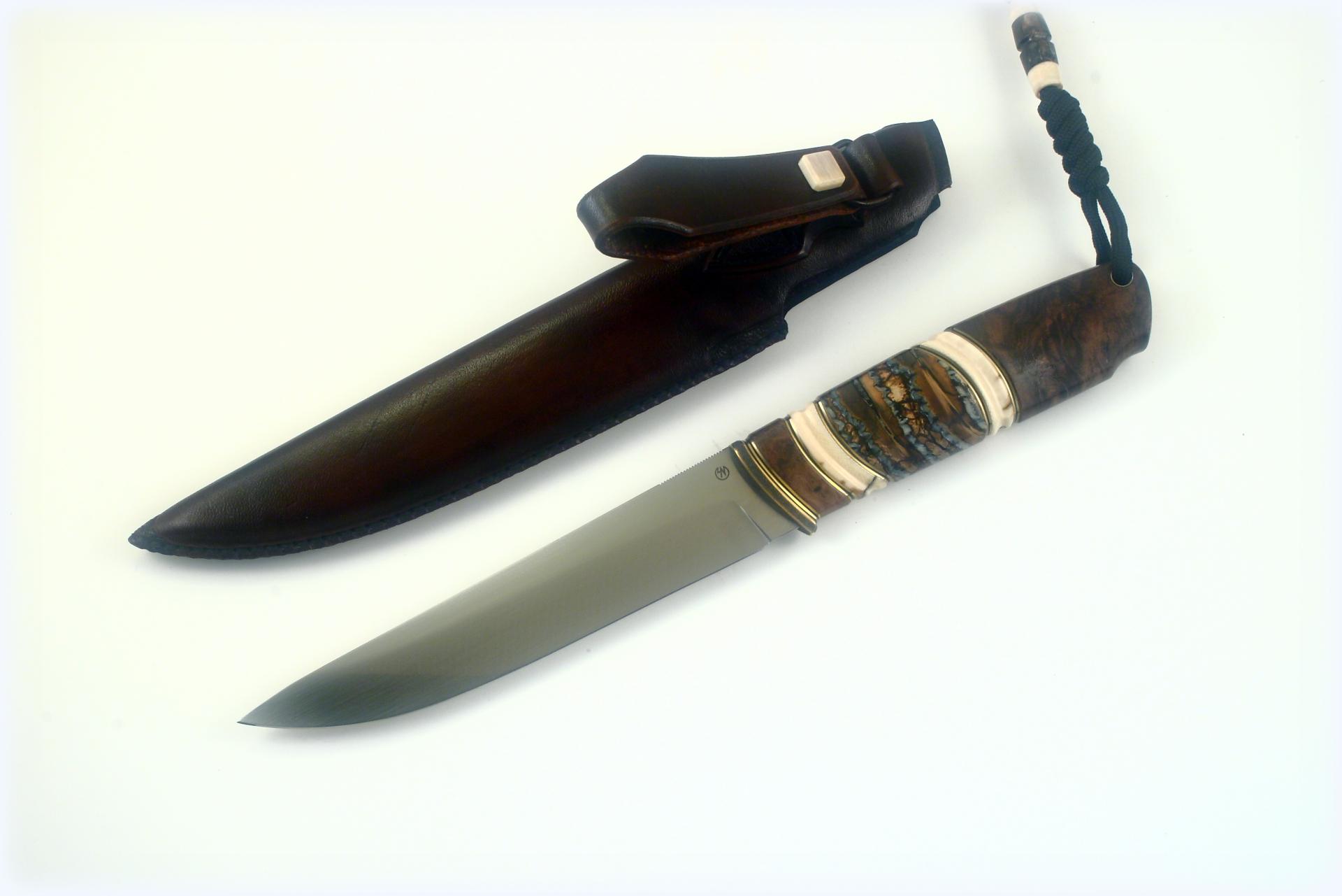

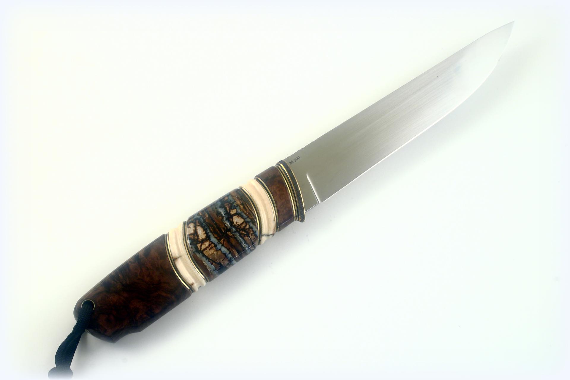

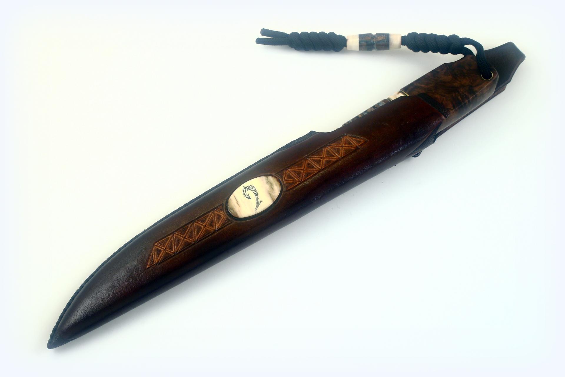

PeilisNr.44, "Zvejybinis".Gelezte:ilgis-143mm,plotis-28mm,storis-2mm.Plienas-M 390.Grudino Tomas,kietumas 62 HRC.Rankena:bronza,vulk.fibra,mamuto iltis,mamuto dantis,graikinio riesuto gumbas.Deklas-naturalaus rauginimo oda.Foto Vlado(dekui jam).

Kaip žvejui ne per geras toks peilis?:)))
