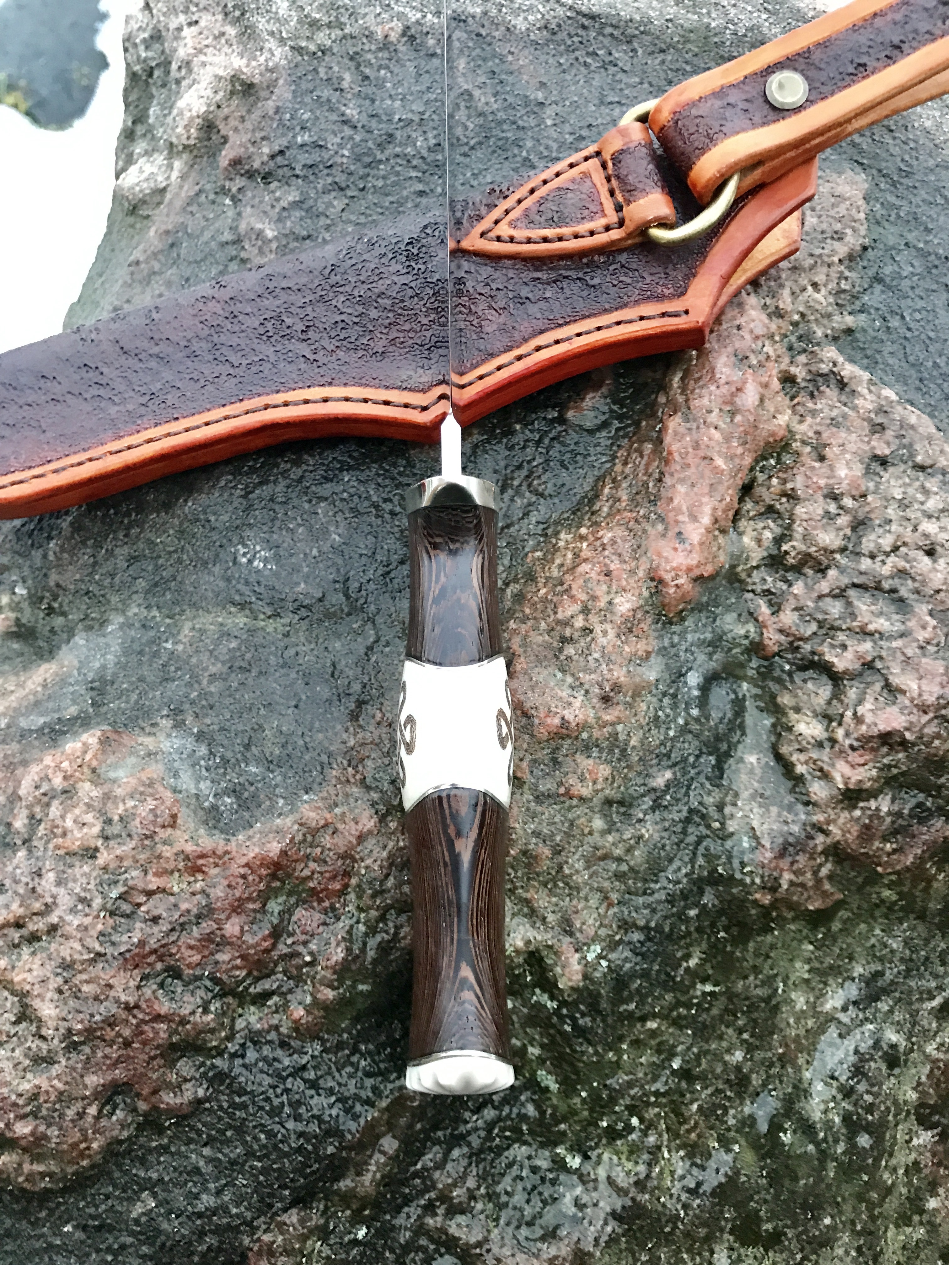

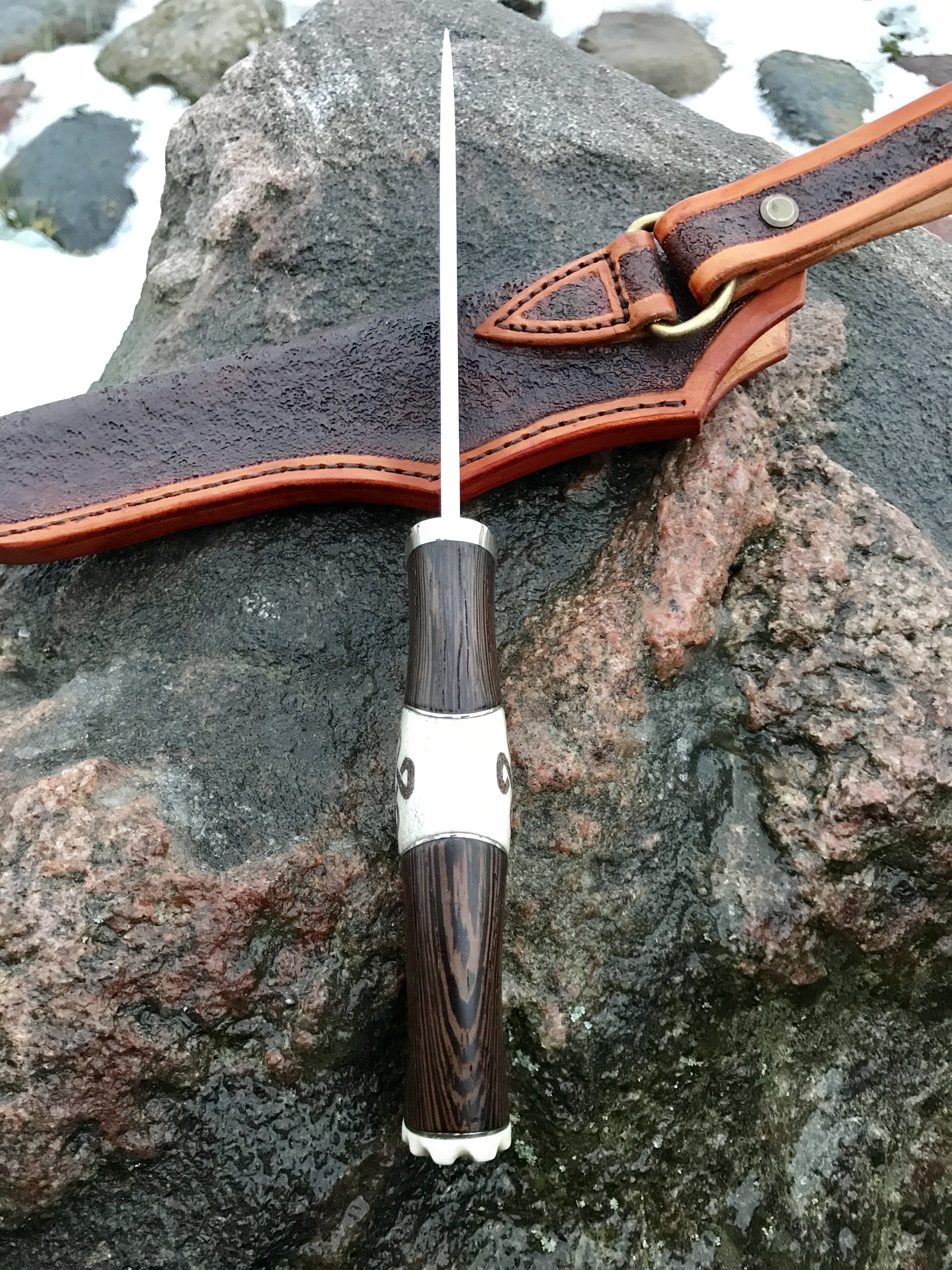

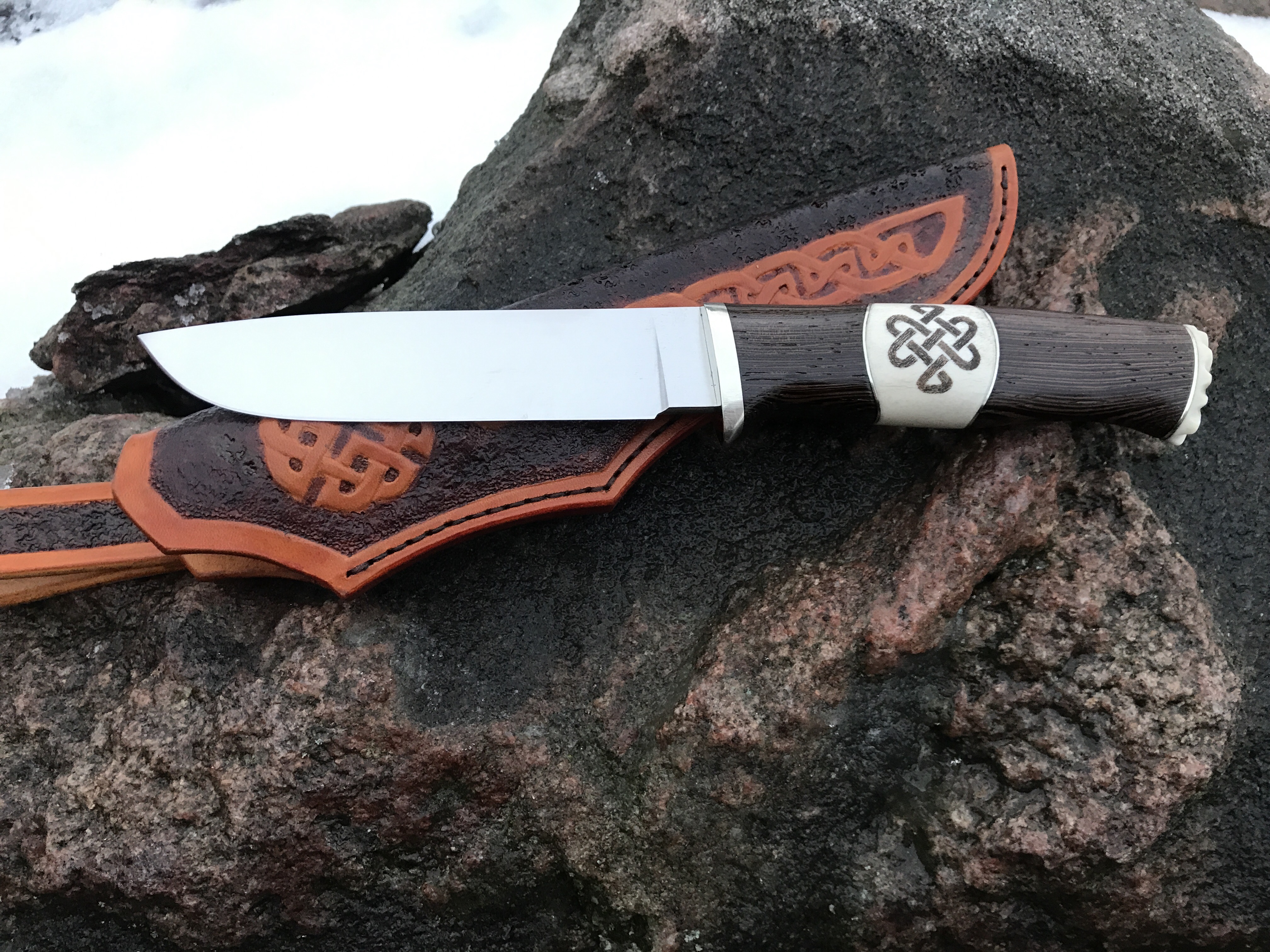

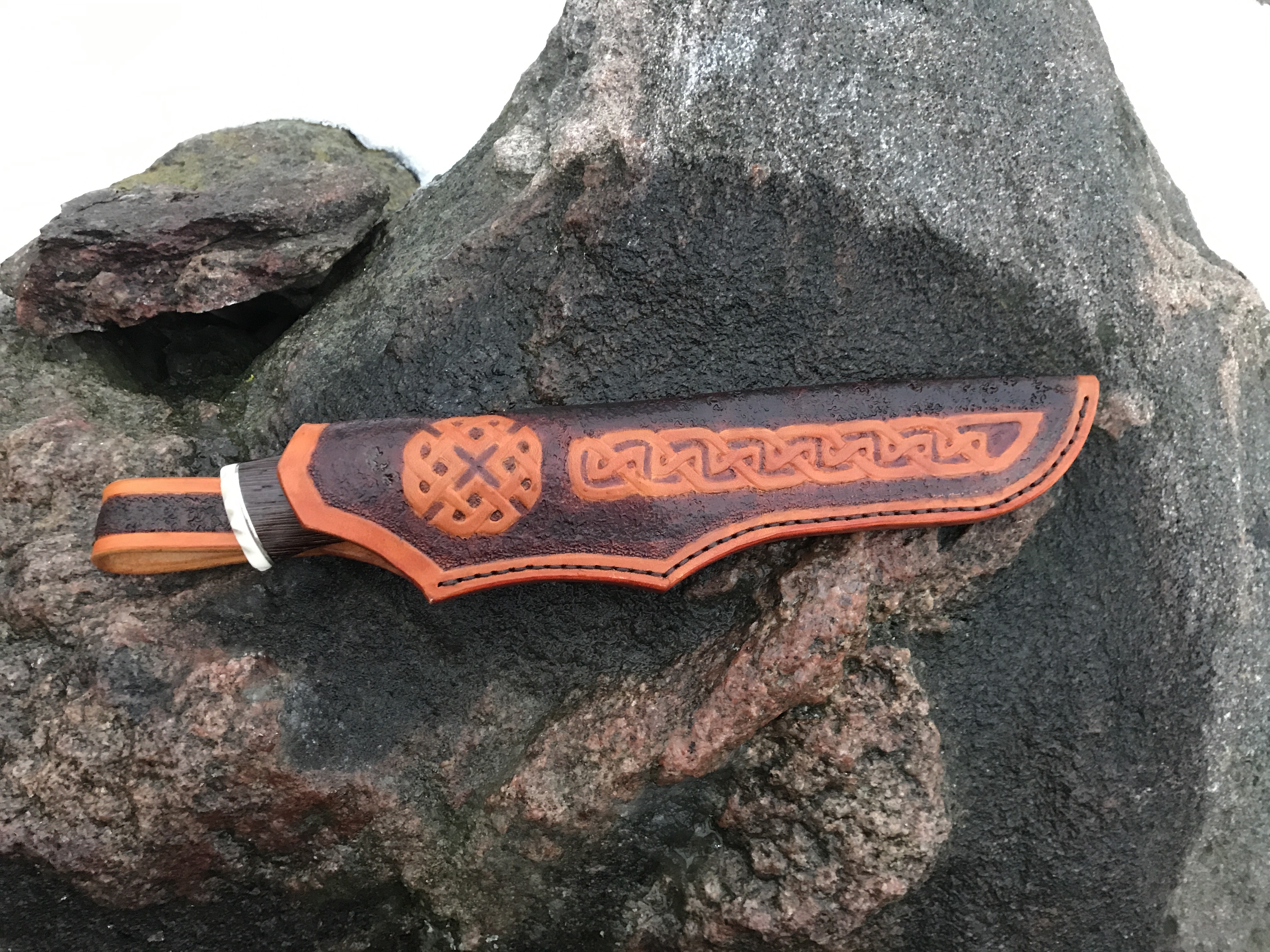

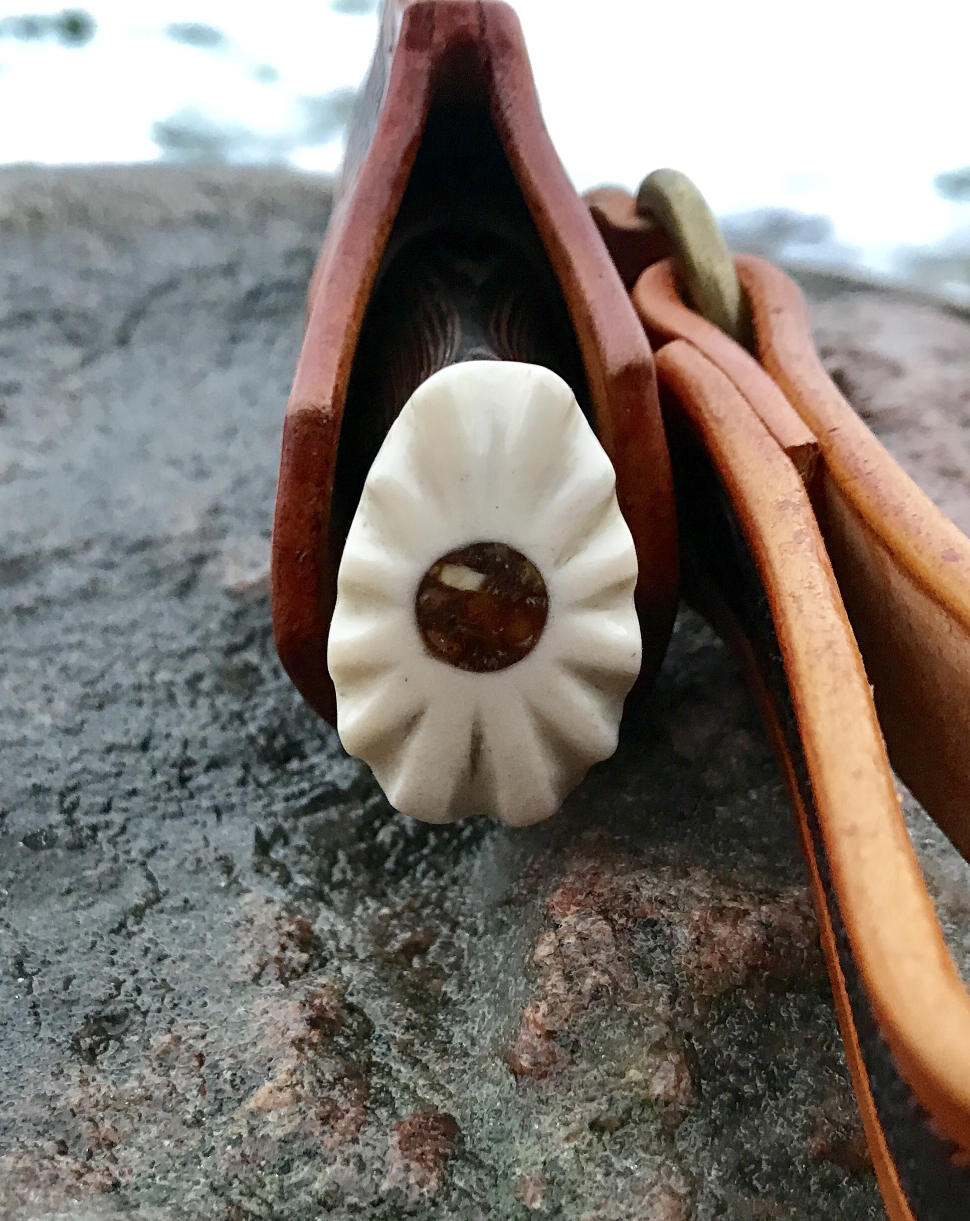

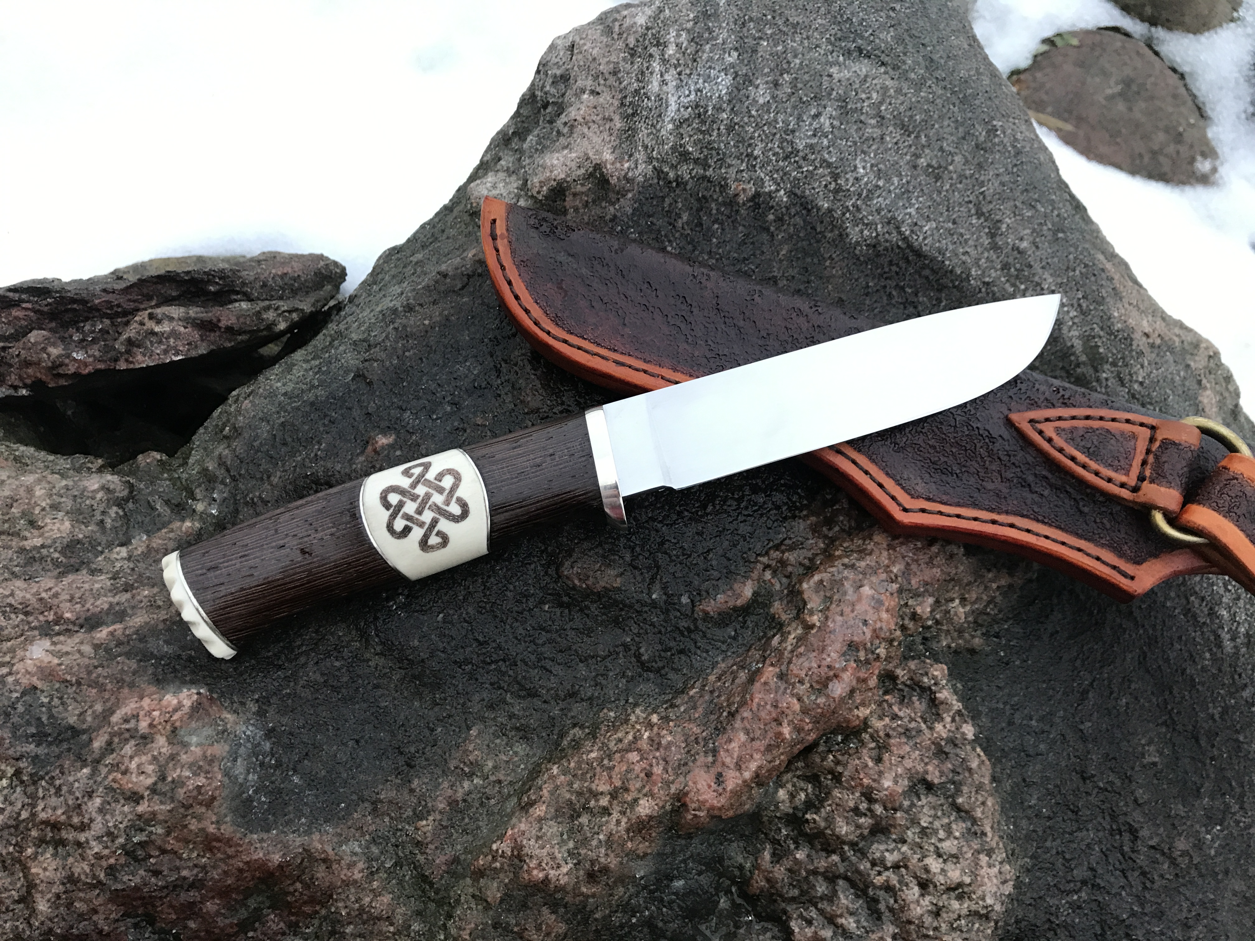

Gal ir nepriguli dirbti per Kalėdas, bet labai nedaug buvo likę, tad neiškenčiau :D
Geležtė ELMAX 129x27,8x3,7 mm, kietumas 61HRC, grūdino Tomas.
Kotas vengė, melchioras, briedžio ragas ir keletas gintaro grabaliukų.
Dėklas augalinio raugimo oda.
Nr. 57

Pamėginau padaryti scrimshaw, daug dar treniruotis reikia... :E

Neblogai, tik geležtė centimetru (tuo kur be ašmenų) per ilga.

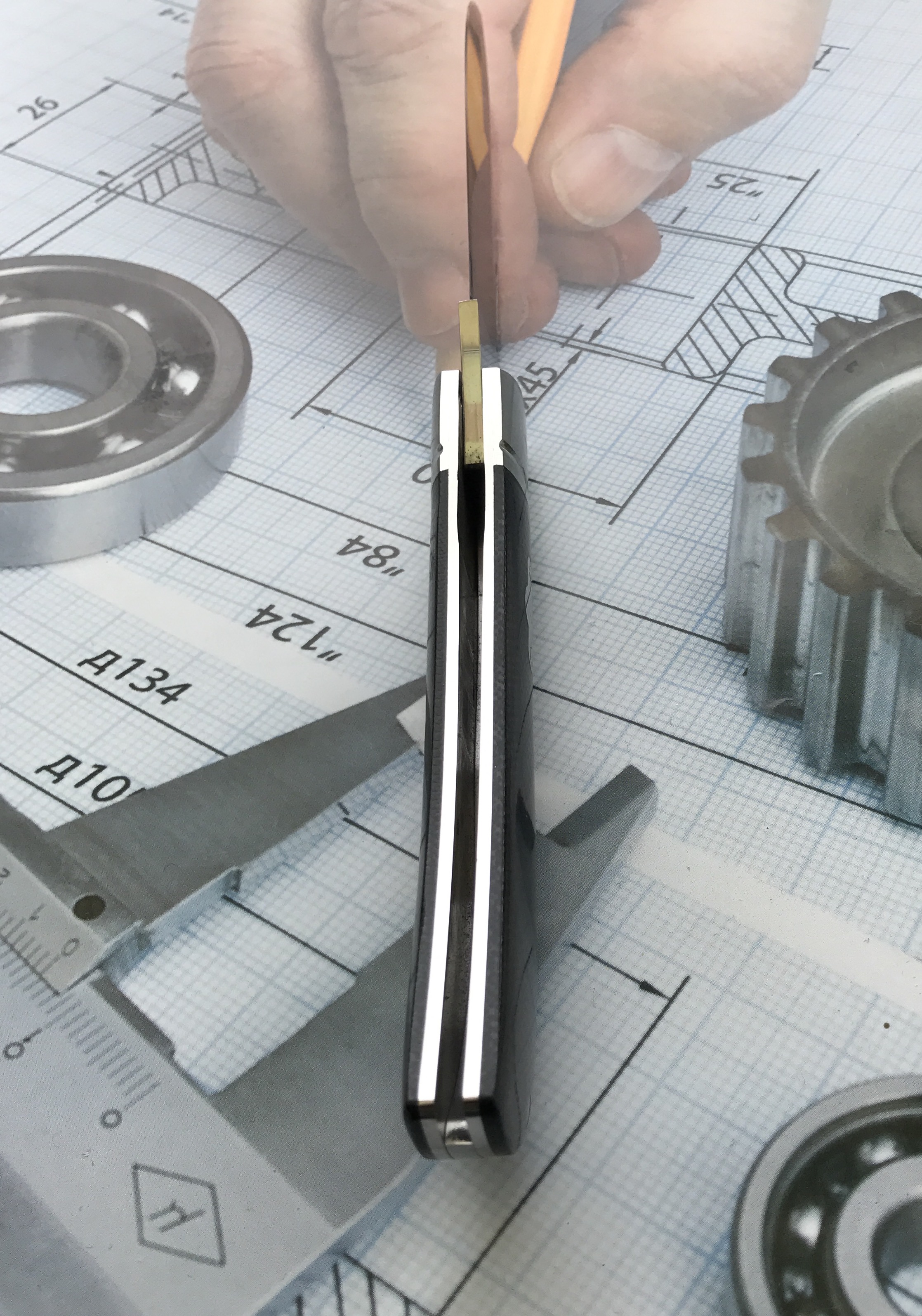

StandartinėParašytas: 2019-02-05- 14:16

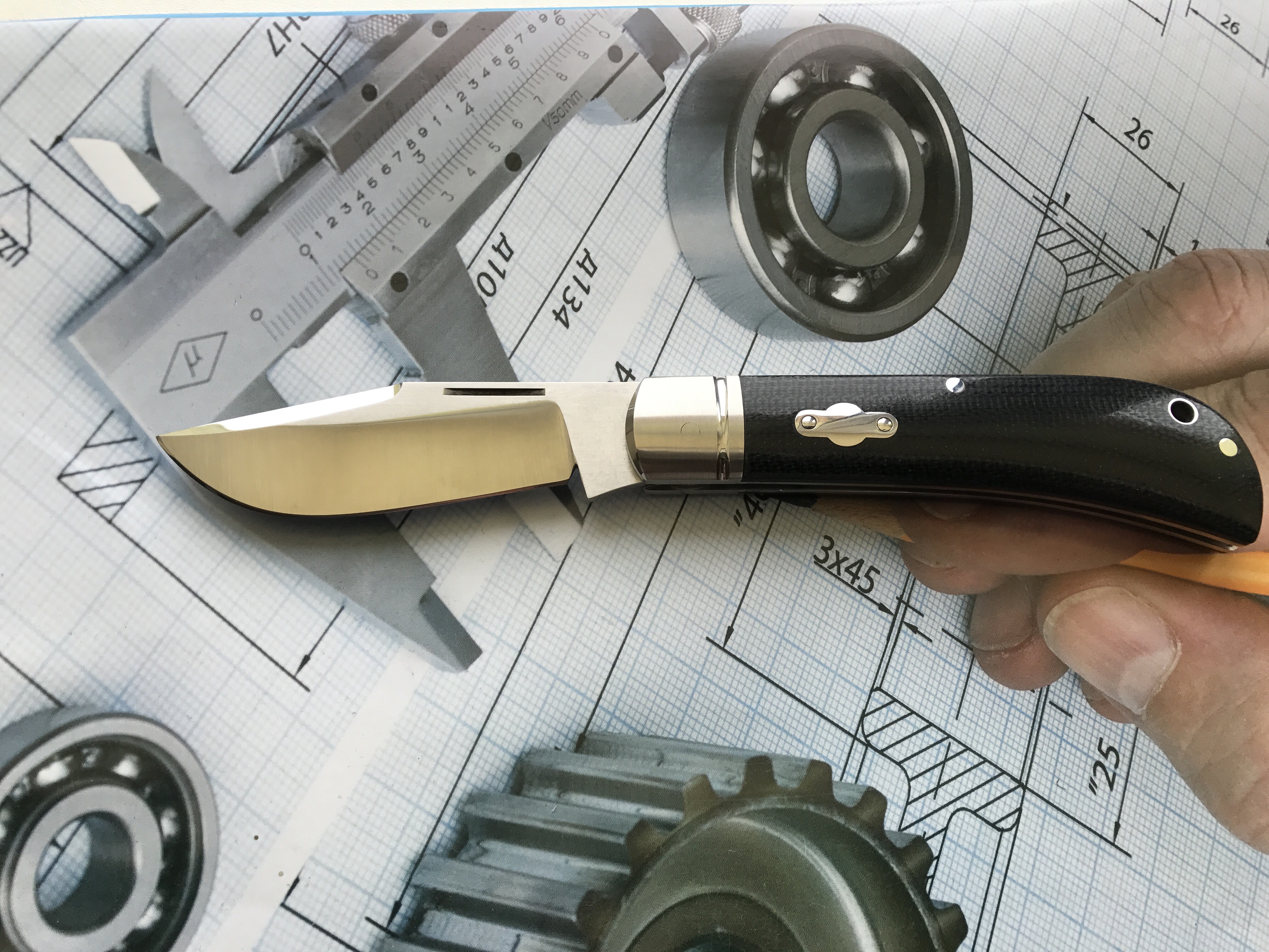

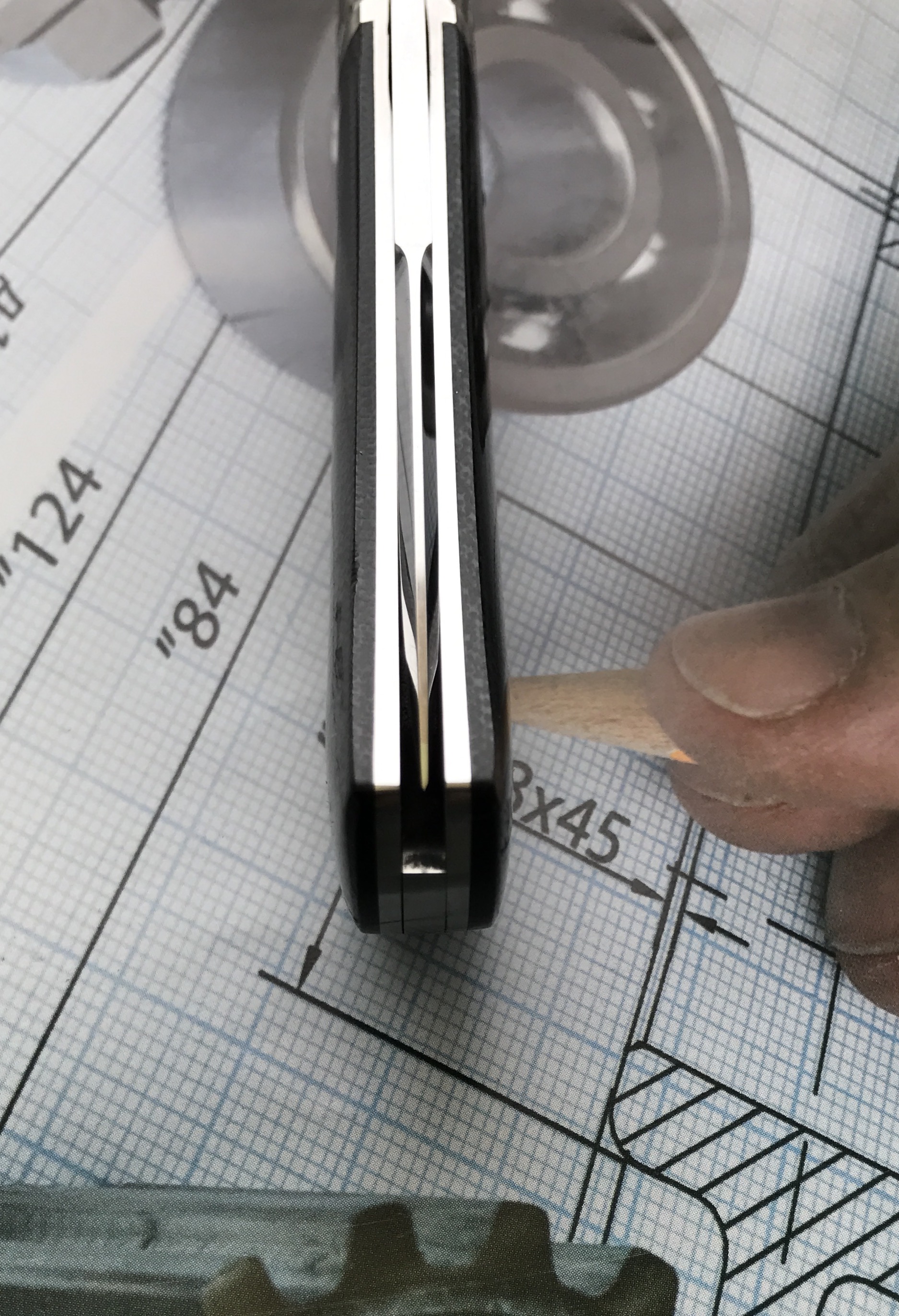

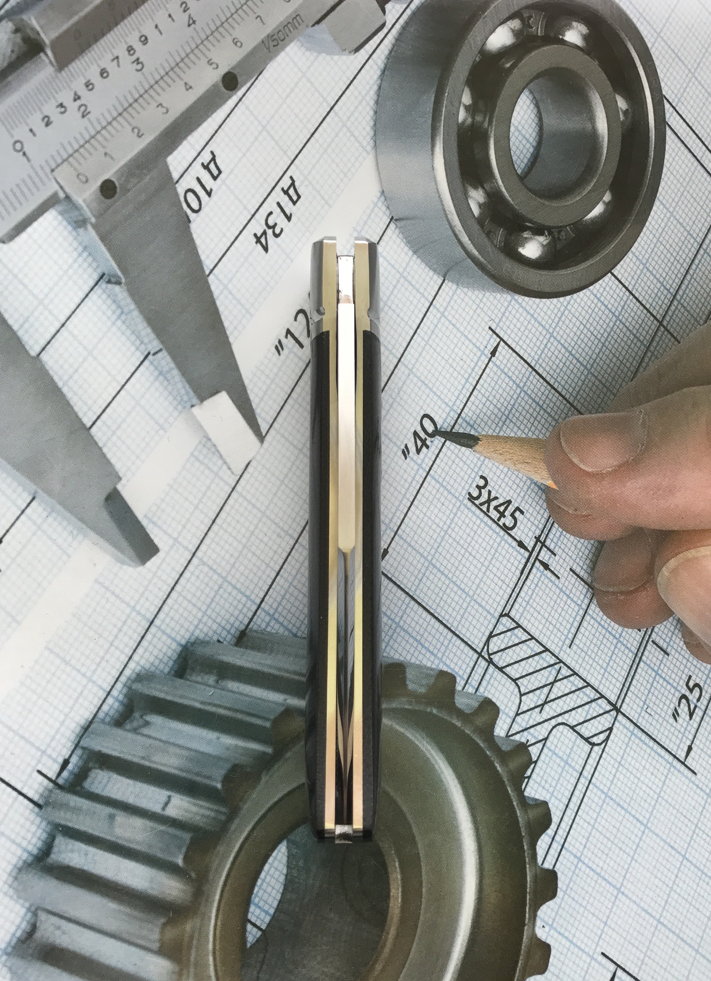

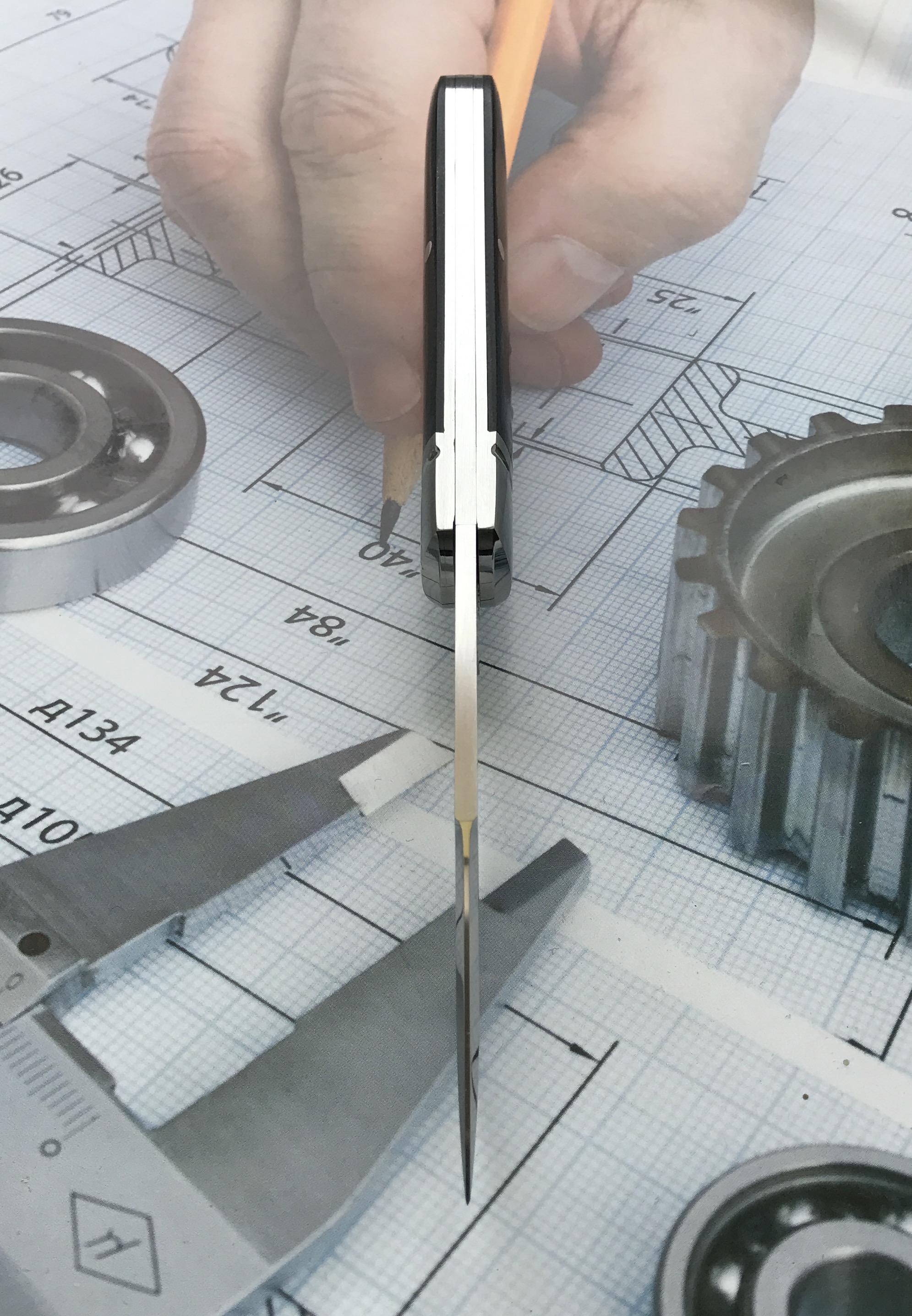

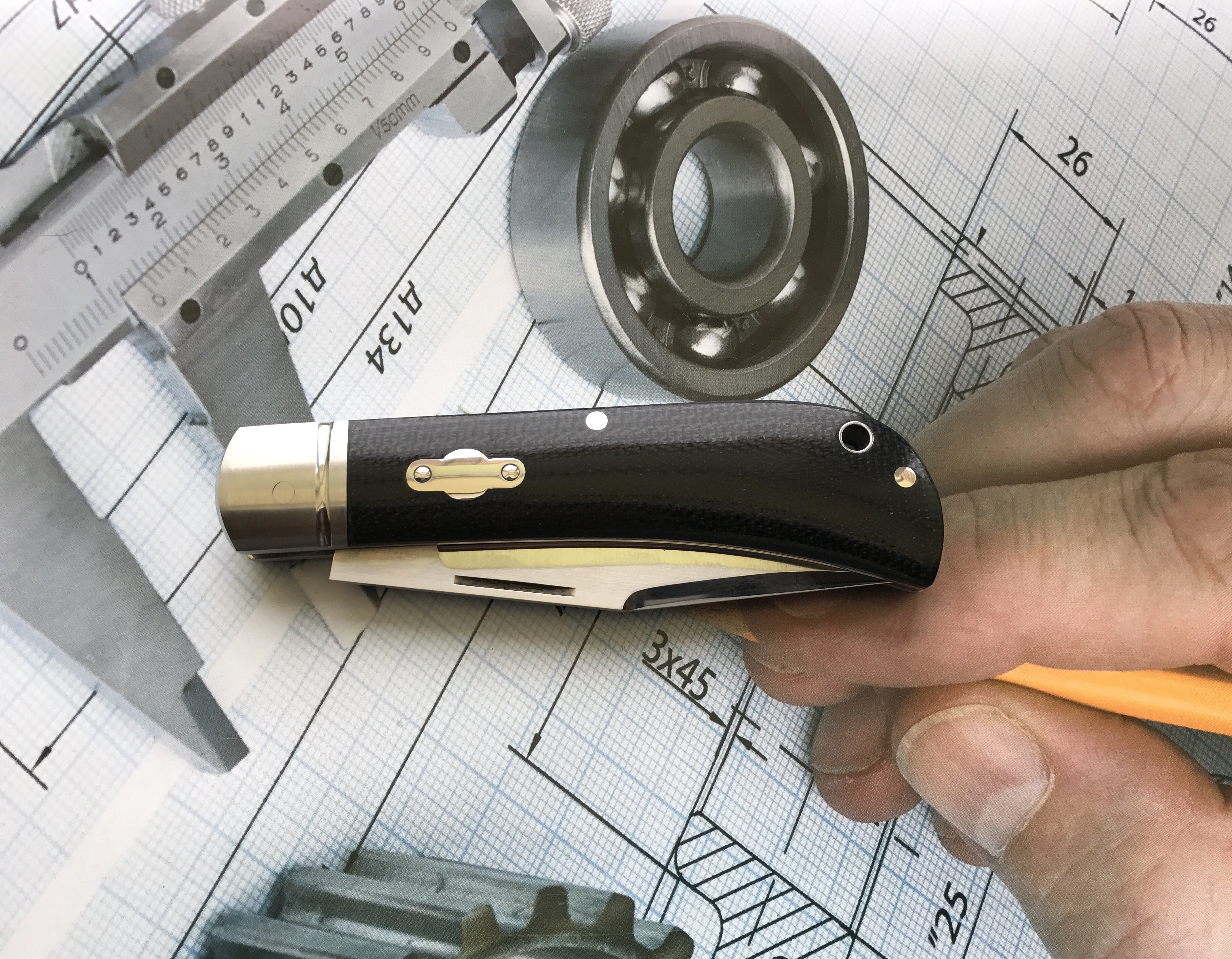

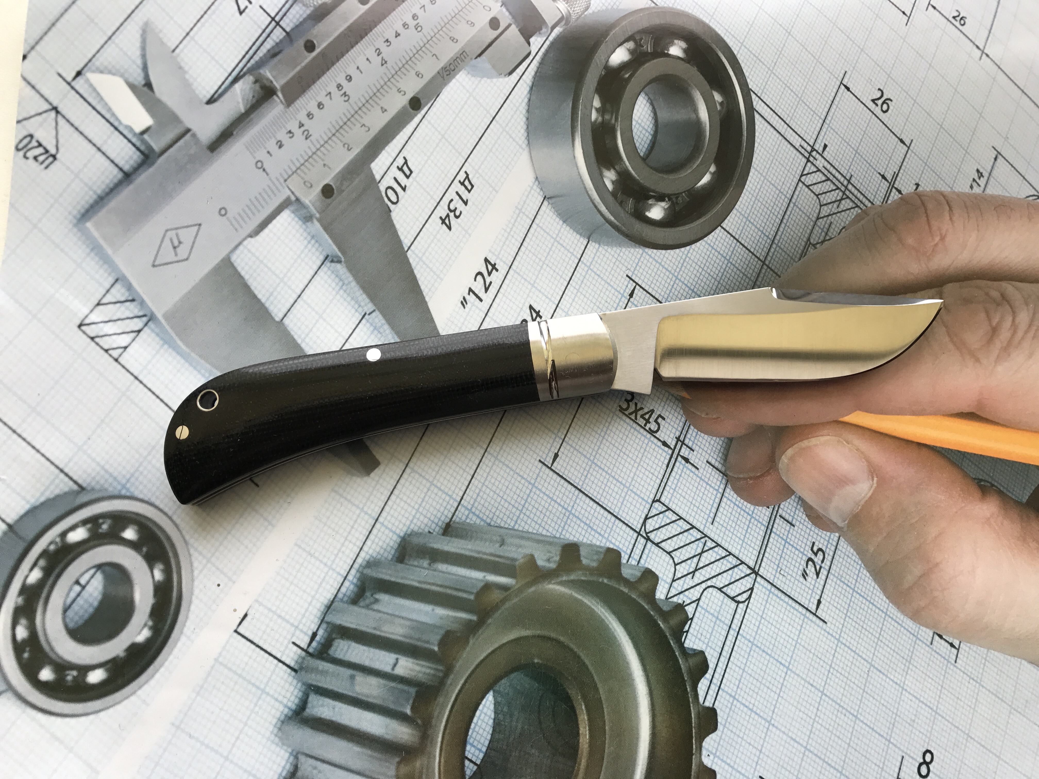

:hi: Po minigrinderio projekto vėl prie peilių.
Lenktinukas lannys clip
Geležtė RWL-34, 80x22,5x2,7 mm, kietumas 62 HRC, grūdino Tomas.
Rankena SS, mikarta, ilgis 104 mm.
Nr. 58

Norėčiau ,kad ašinis pinas "pasislėptų" . Bet čia tik smulkmena, nes peilis džiugina akį. :liuks2:

Pamėginsiu "paslėpti" :D

62 HRC -> kliento "pririšimui"? Kad grįžtų pagaląsti? :-)

Gražuma. O kietumas toks, manau todėl, kad Tomas taiip grūdina RWL. Nebent būna kitoks pageidavimas.

Slip joint? Koks geležtės ilgis? Kaina?
