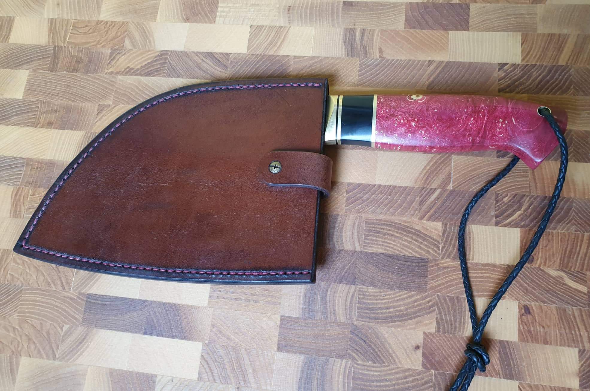

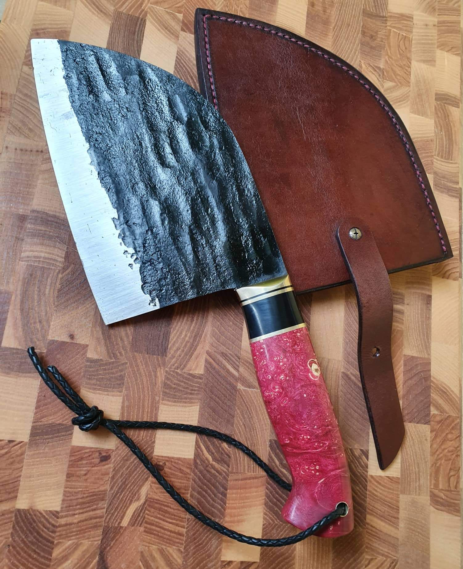

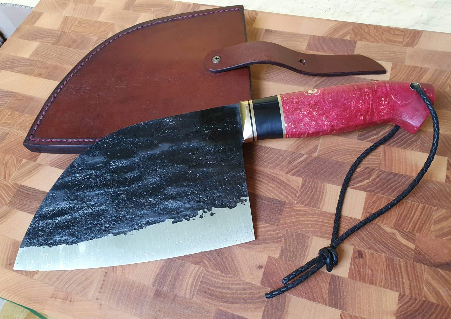

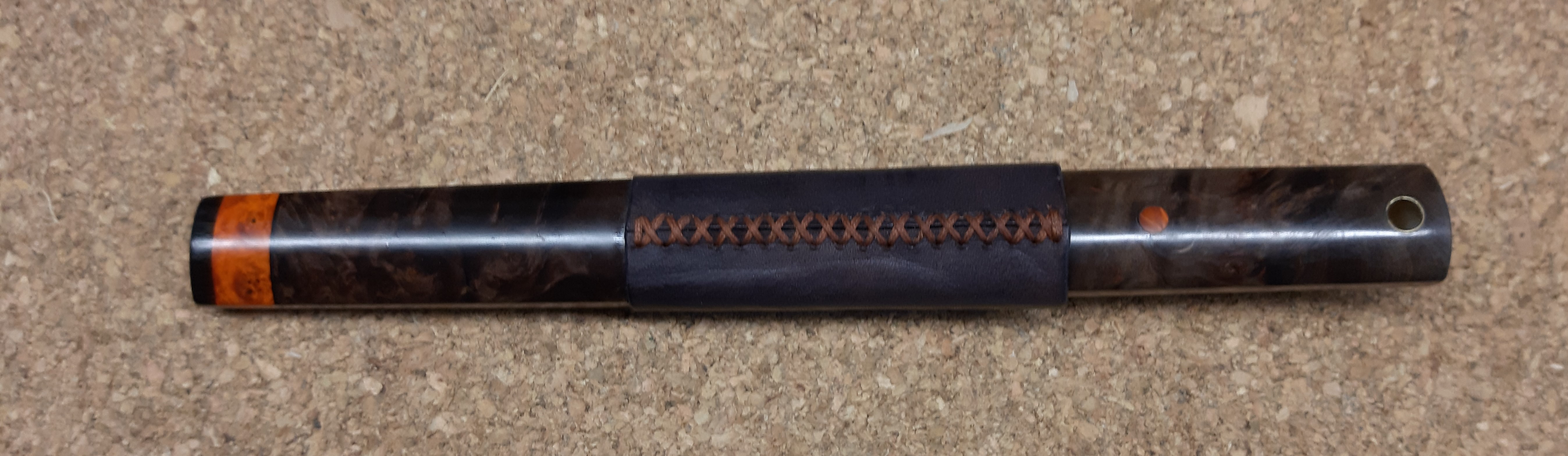

:hi: Nr.54 SERBAS
Bendras ilgis- 300mm
Geležtė-175x105x4,5mm. Plienas ŠX-15.
Rankena- 125mm, bronza, fibra, buivolo ragas, stabilizuotas beržo gumbas.
Dėklas- natūrali oda (čeprak)~5mm.
received_519705858785589.jpeg [ 271.59 KiB | Peržiūrėta 5637 kartus(ų) ]
received_2550758331667194.jpeg [ 338.6 KiB | Peržiūrėta 5637 kartus(ų) ]
received_2344437309153370.jpeg [ 256.37 KiB | Peržiūrėta 5637 kartus(ų) ]
StandartinėParašytas: 2019-09-05- 23:19
Pranešimai: 240
Gražu. Serbų liaudies labiausiai mėgstamas įrankis, taip vadinama tiapka (тяпка). Įrankis labai universalus. Jie jį naudoja ir kaip peilį, ir kaip kapoklį, ir kaip savotišką padėklą. Taip pat žarsto žarijas, kasa nedideles duobes. Mane kaime jie pirmiausiai apginklavo tokiu daiktu. Tačiau kiek mačiau jų, o mačiau ir čiupinėjau tikrai daug - visi buvo fultangai ir kiek ilgesnėm tiesiom rankenom, nes atlieka gana sunkius darbus. Būna šlapi, riebūs, gerokai įkaitę. Rankeną daro taip, kad neužsiterštų, o sugadinus būtų nesunkiai keičiama. Nešiojami ant diržo arba pakabinami už kilpos, kuri būna ant dėklo. Kariškiai noriai nešioja ant razgruzkės.
StandartinėParašytas: 2019-09-06- 8:03
:liuks2: galingas aparatas, kažkas naujo...
StandartinėParašytas: 2019-09-06- 8:18
Vytukas rašė:
Tai plienas pas juos kaip spėju nekažką - anglinis paprastas, kad nebūtų gaila po laužą kapstytis?
StandartinėParašytas: 2019-09-06- 9:12
Vytukas rašė:
Na galėtų būti ir įrankinis kuris irgi nebijo pakaitinimo :/
StandartinėParašytas: 2019-09-06- 11:10
Pranešimai: 240
Didžiąja dauguma plienai tikrai būna neypatingi, angliniai, grūdinti gan primityviai. Tačiau ir kaina labai nedidelė. Iš rimtesnių plienų mačiau tik specializuotose parduotuvėse, bet jau gerokai brangesnius. Kaimo žmonės perka juos pas kalvius ar šaltkalvius, sugalanda ir išmeta. Mėginau rast kokį senovinį, šeimos relikviją - nepavyko. Atidirba savo ir atgal pas kalvį. Bet tikrai labai praktiškas įrankis. Kai pripranti - nebereikia nei peilio, nei šakutės, nei kirvio, ir tirštą sriubą gali pakabint.
StandartinėParašytas: 2019-09-06- 12:31
Labai gera idėja ir puiki realizacija :liuks:
Tik kaip jį galima prie diržo ar ko kito prikabinti?
StandartinėParašytas: 2019-09-06- 16:32
Į darbą nešiotumeis? Hmm.. gal ant kaklo ? :/
StandartinėParašytas: 2019-09-06- 20:21
Pranešimai: 336
Ar teisingai suprantu: paviršius taip pasiutusiai subaladotas specialiai?
StandartinėParašytas: 2019-09-06- 21:46
Darius_D rašė:
Taip specialiai.
