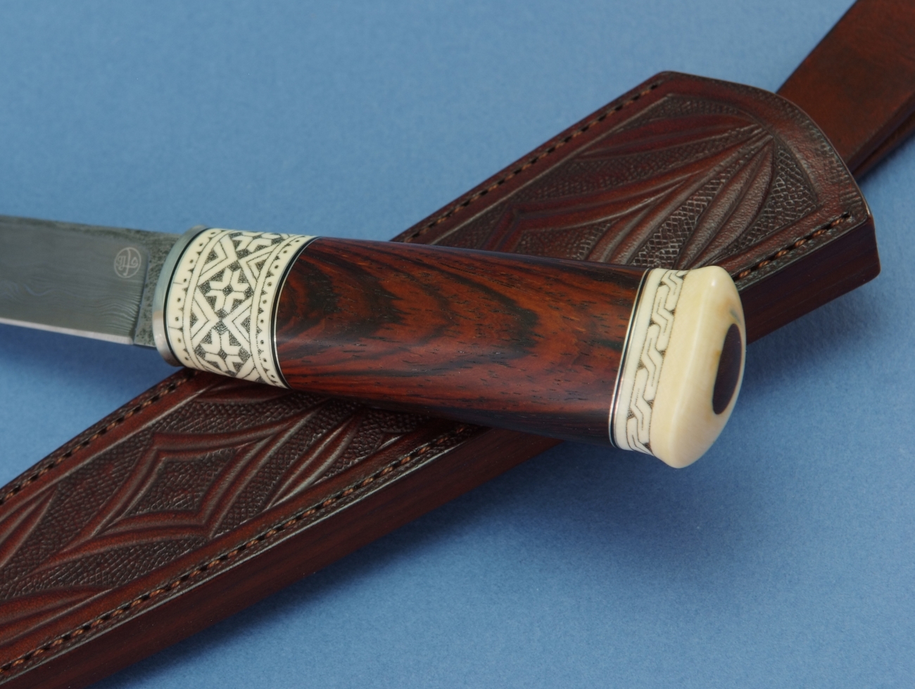

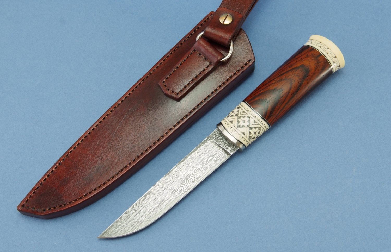

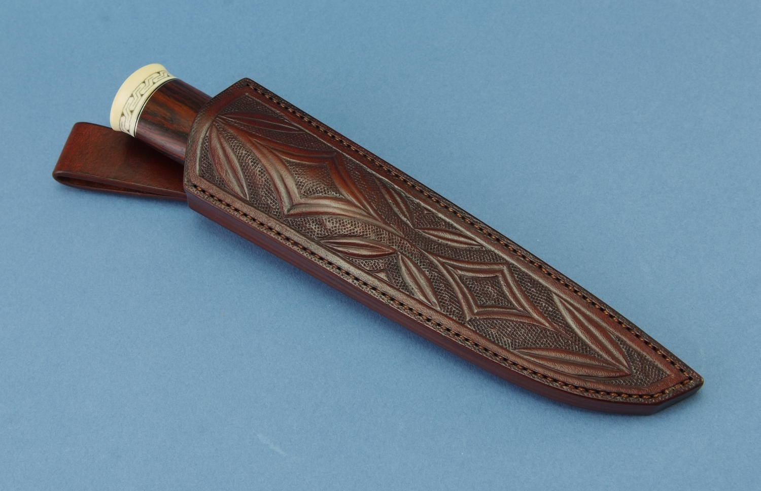

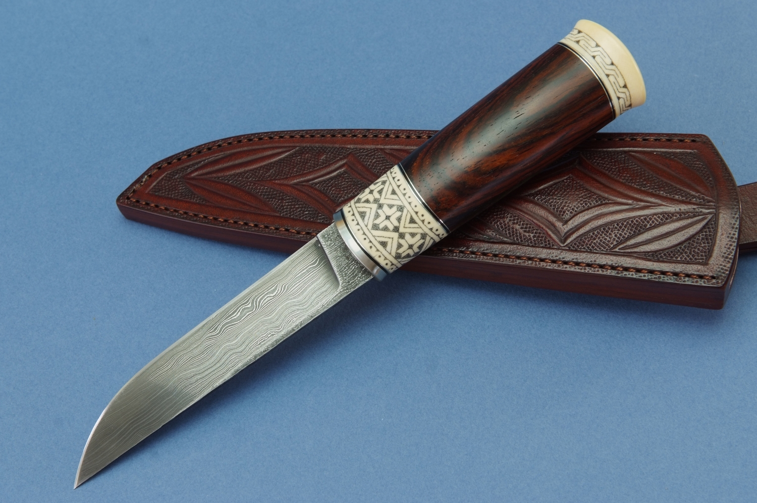

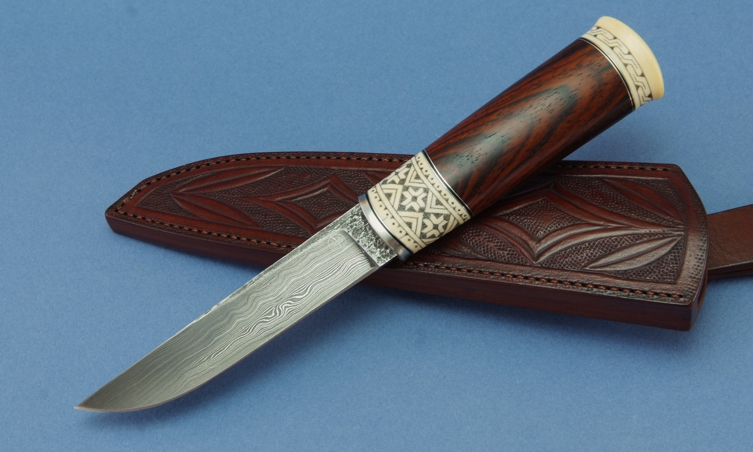

Nr.47 , geležtė A.Prikazčikovo damaskas 120x23x3,5mm, bendras ilgis 235mm , tvirtinimas kiauryminis , rankena - newsilver, cocobolo mediena (vėl alergija :) , dabar jau galutinai kryžių padėjau ant jos ...) , mamutas .
Žinau , dėklas ir kita nėra skandinaviškas , skubėjau pabaigti , tai yra kaip yra :) ... nesu patenkintas juo ...

StandartinėParašytas: 2017-08-03- 18:33
Labai gerai deklas tinka, nesiparink :liuks:
StandartinėParašytas: 2017-08-03- 18:49
Peilis :liuks2: , dėklas, manau nebūtinai turėtų būti skandinaviškas, bet gal kiek siauresnis, nes dabar atrodo, kad ant "išaugimo" pasiūtas :D

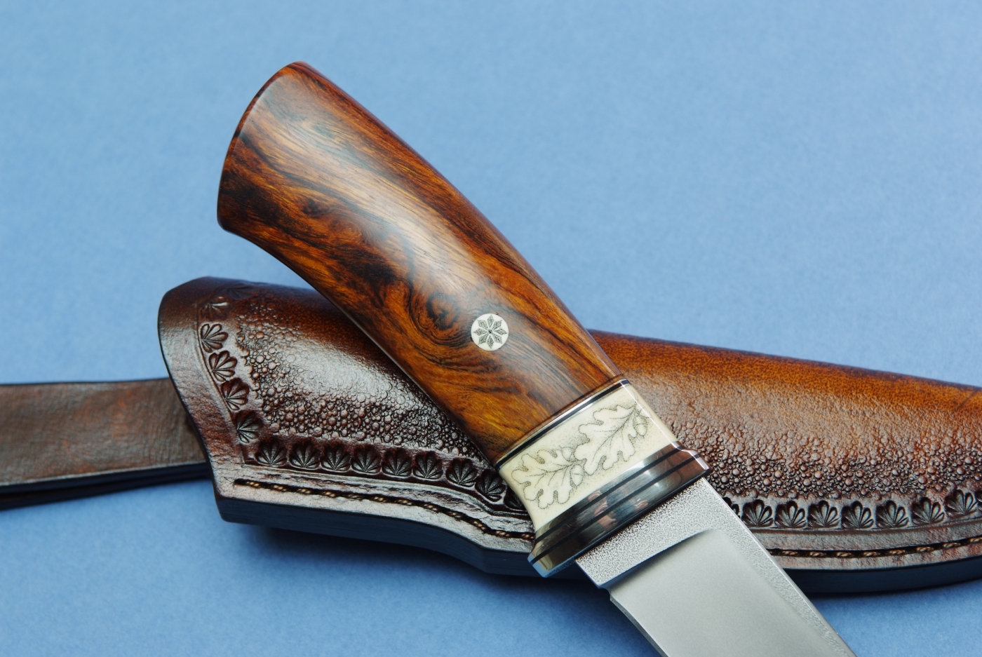

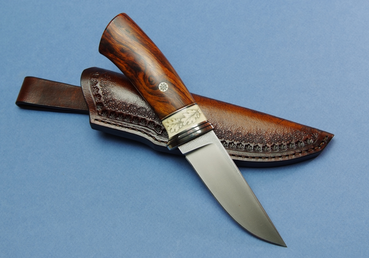

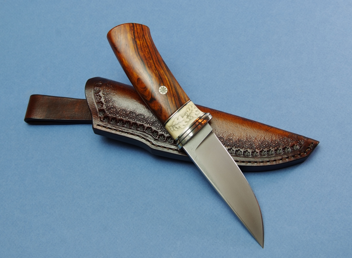

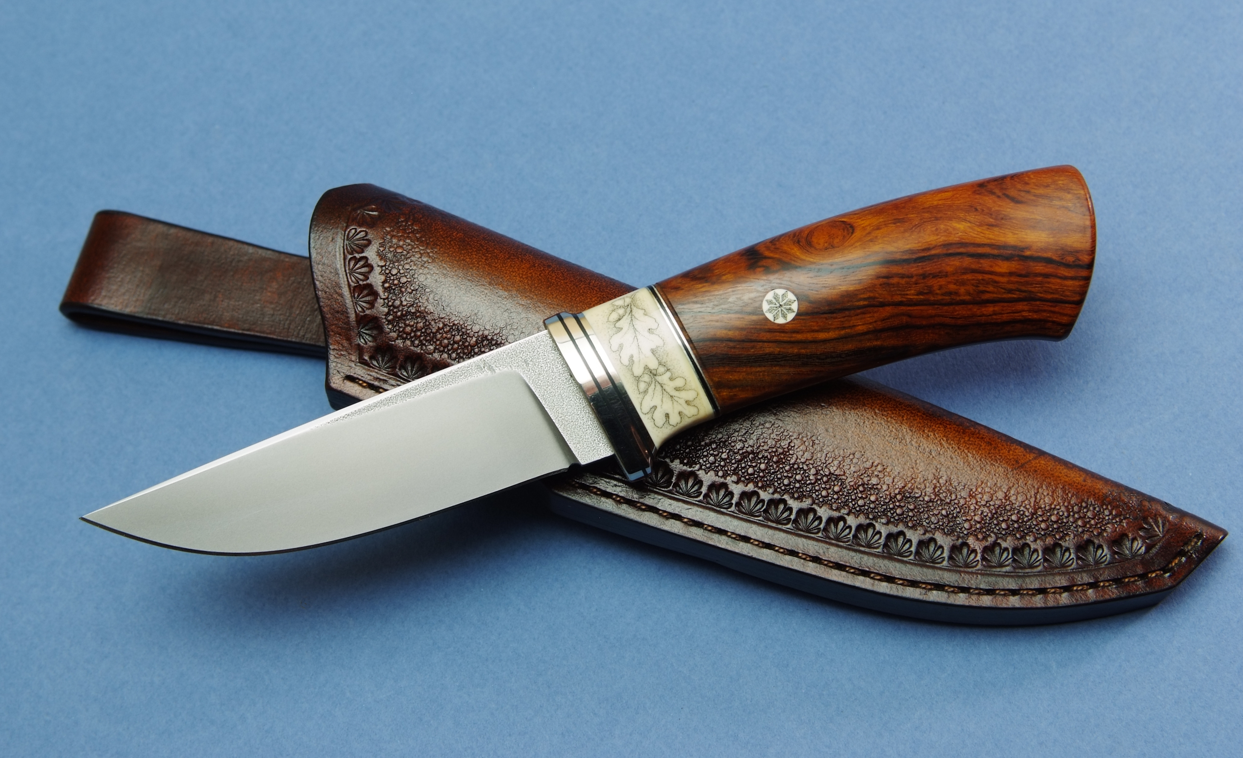

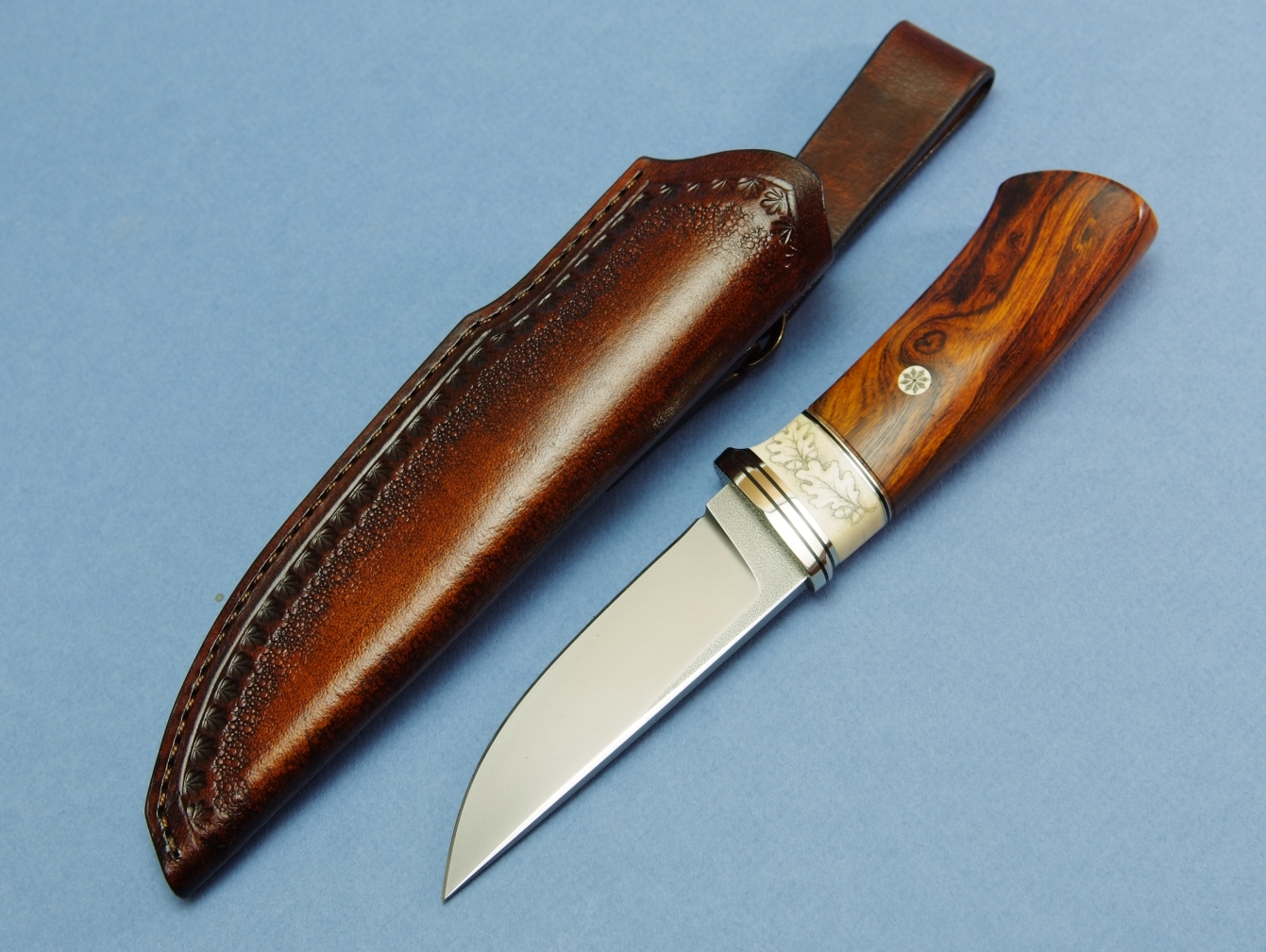

Nedidelis peilis Nr. 48 , bendras ilgis 217mm , geležtė 104*28*3,8mm, ELMAX HRc60 ,mano gamybos ,grūdino Tomas , smėliuota ir kažkiek šlifuota ...Įklijuota 2/3 rankenoje. Rankena ironwood ,melchioras , matuto iltis .Dėklas iš augalinio rauginimo odos .

StandartinėParašytas: 2017-10-07- 22:50
Gražus, skoningas peilis. Makštys t. p. labai liuks. :liuks2:
StandartinėParašytas: 2017-10-07- 23:01
Šaunus peiliukas :liuks2:
StandartinėParašytas: 2017-10-08- 12:56
Nerukau rašė:
pritariu
StandartinėParašytas: 2017-10-08- 13:20
Ne tik gražus, bet ir rankoje labai patogus.

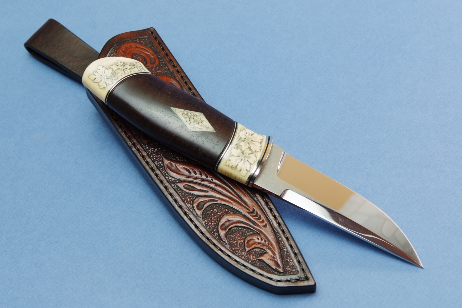

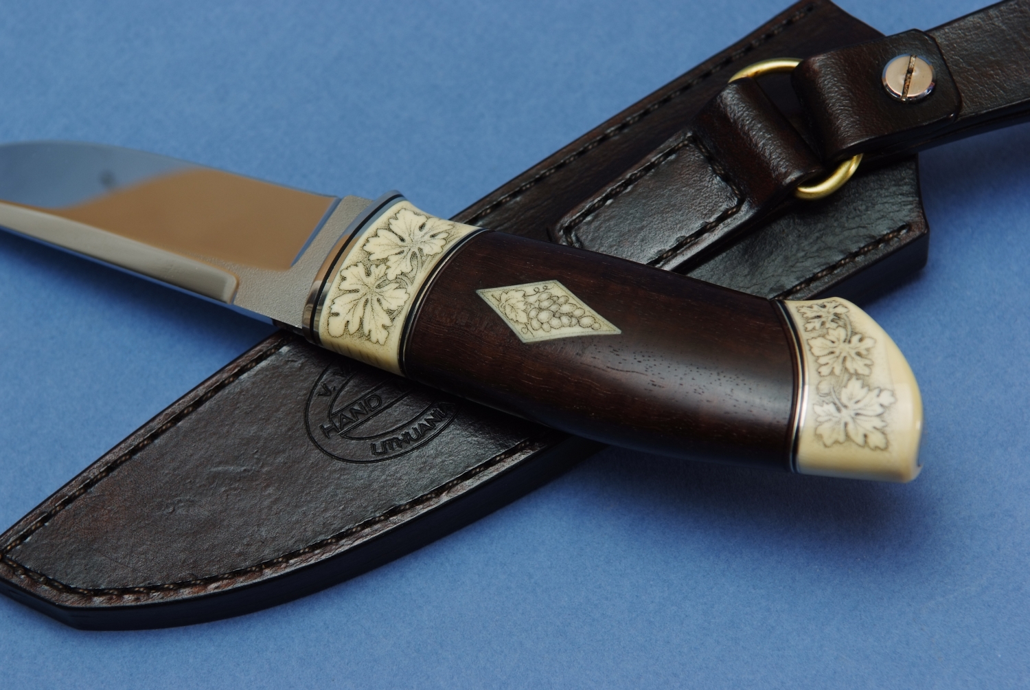

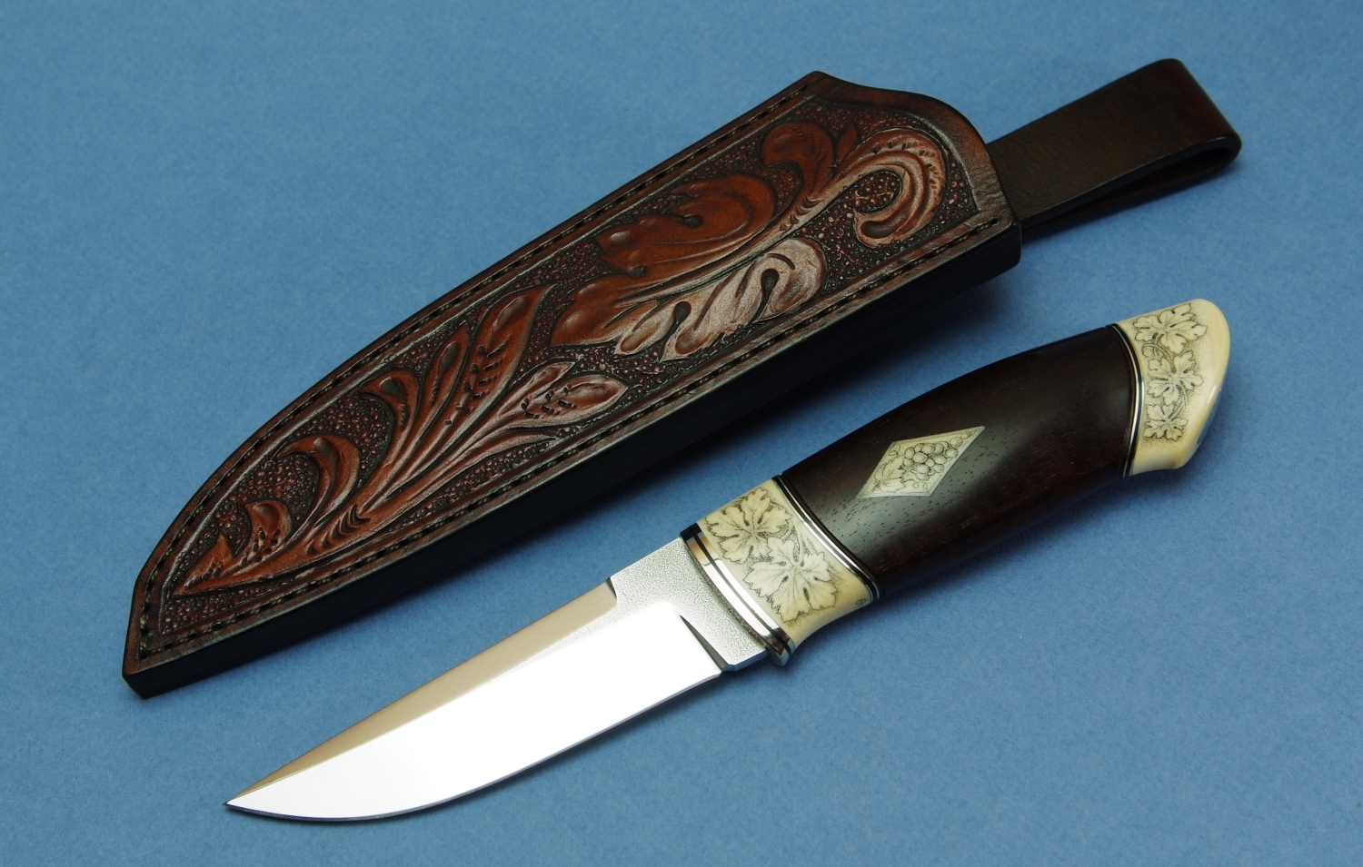

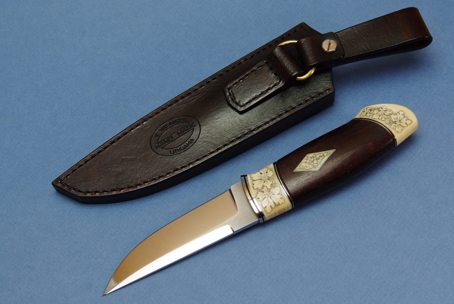

Dar vienas peilis, darytas parodai, Nr. 49 , bendras ilgis 225mm , geležtė 105*29*3,8mm, ELMAX 60HRc ,mano gamybos ,grūdino Tomas , poliruota...Įklijuota 2/3 rankenoje. Rankena katalox ,melchioras , matuto iltis .Dėklas iš augalinio rauginimo odos .
Žinau :) , peilis skandinavo formos , bet ... pradžioj ir maniau baigti pradėtu stiliumi , paskui persigalvojau :) ...

StandartinėParašytas: 2017-10-08- 21:01
Pranešimai: 81
Miestas: Šiauliai
Nr.48
Labai gerai žiūrisi tikiu, kad ir rankose guli puikiai :liuks2:
StandartinėParašytas: 2017-10-08- 21:20
Jei prie plytu prisikabinti neina, tai is kur pas skardinavus vynuoges? Istorijos dariymas :D netvarka!
Labai grazus norvegas :liuks:
StandartinėParašytas: 2017-10-08- 21:33
Pranešimai: 339
Miestas: N.Akmene
gal čia įtaka to vyno, kurį siurbčiojau prieš darydamas skrymą XD ... Juokauju, aš nevartoju alk. praktiškai , tiesa priedas prie šio peiliuko sandorio atiteko midaus buteliukas :D ... Tai jau teks ...
Šiaip džiaugiuosi, kad liko Lietuvoje , nieko nesakė dėl stiliaus naujas šeimininkas :D ...aš jį perspėjau ...
StandartinėParašytas: 2017-10-08- 22:52
Teko matyti gyvai parodoje, tikrai puikus darbas :liuks2: . Midus iš parodos irgi superinis :D
StandartinėParašytas: 2017-10-08- 23:01
Labai malonios akiai formos,tikiu kad ir rankoj gerai guli.Gelezte irgi liuks.Pabumbesiu del geleztes pavirsiaus isbaigimo.Nezinau ar zinai Vytai kad smeliuotas pavirsius labai linkes rudyti.Atrodo ir plienas lyg ir nerudijantis bet realybe yra kitokia.Siaip smeliuotas pavirsius skaitomas nelygiu,rimtu peiliadirbiu gelezciu smeliuotu pavirsium nepamatysi.Manau pacio peiliai tikrai neeiliniai tad siulyciau apie tai pagalvoti.Del deklu,na jei peilis skandinavisko tipo tai ir deklas turetu buti atitinkamas.Nesakau kad pacio peiliu deklai nekokie,jie labai tvarkingai padaryti bet stilistiskai nesutampa o tai nera gerai.Bet kokiu atveju tai tik mano subjektyvi nuomone.Sekmes darbuose.
StandartinėParašytas: 2017-10-09- 14:45
Svajus rašė:
:hi: Noriu kad kas nors paaiškintu, kodėl nuo smeliavimo (yra dar satinavimas, kai metalo paviršius irgi pašiaušiamas) įvyksta tolia anomalija-nerudijančio metalo paviršius tampa rudijančiu ?.
