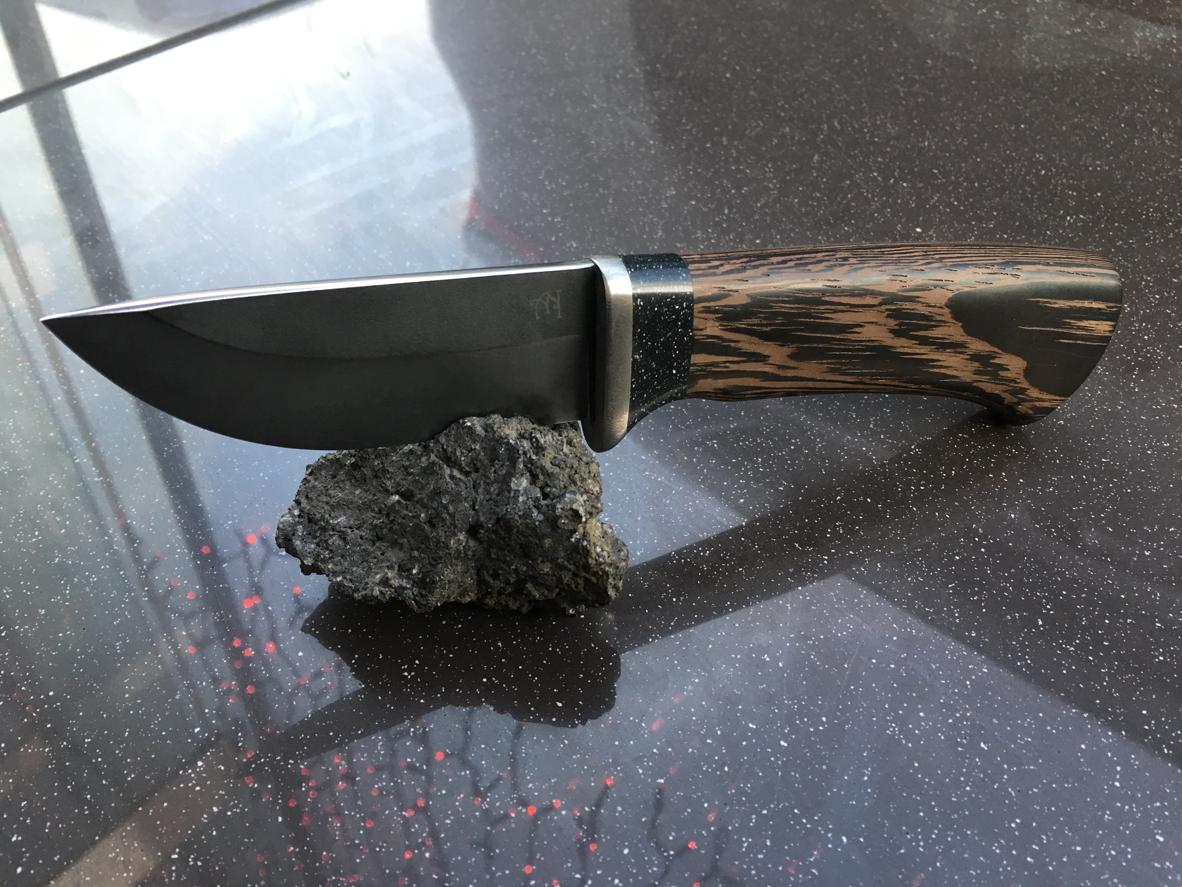

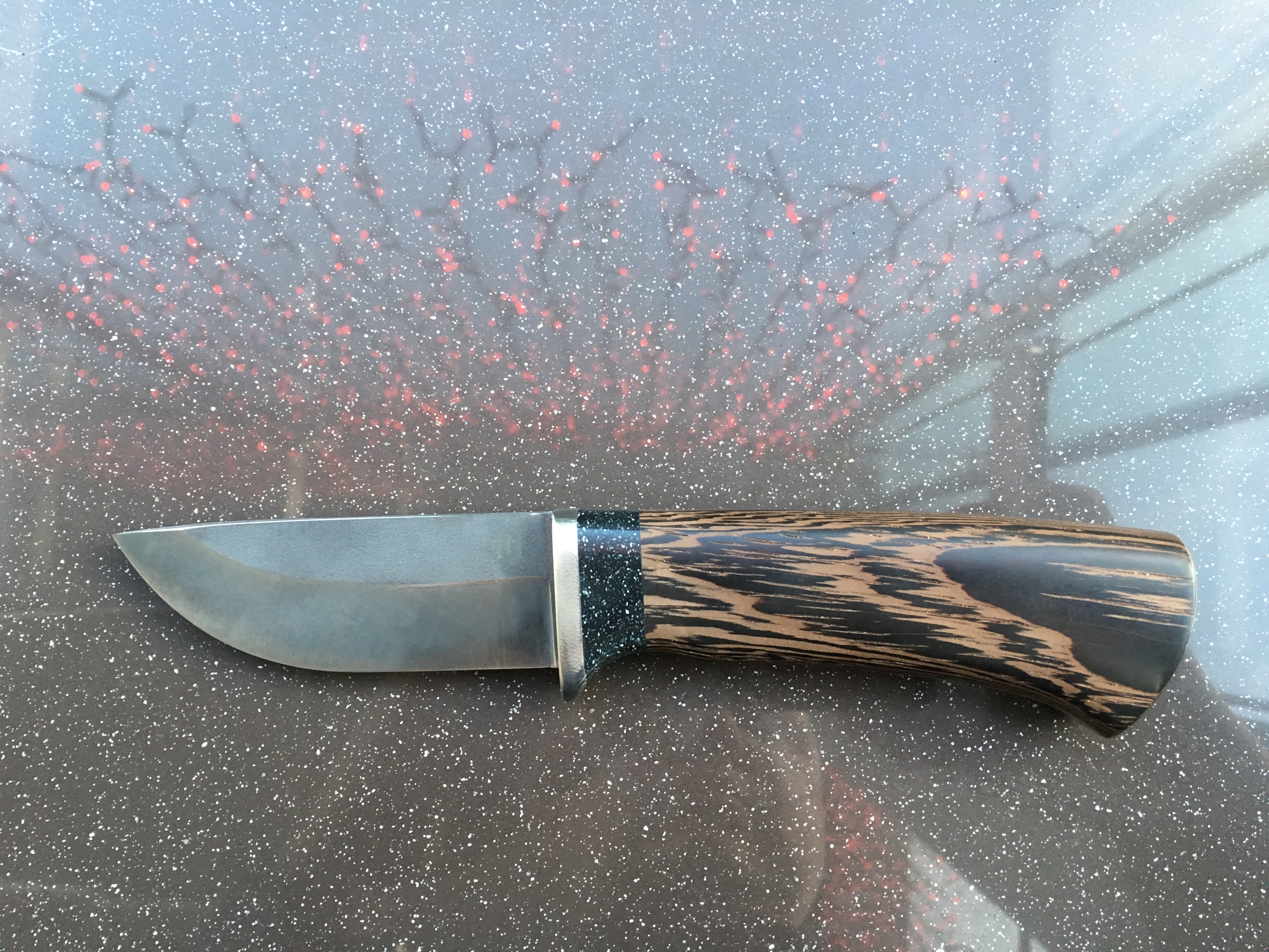

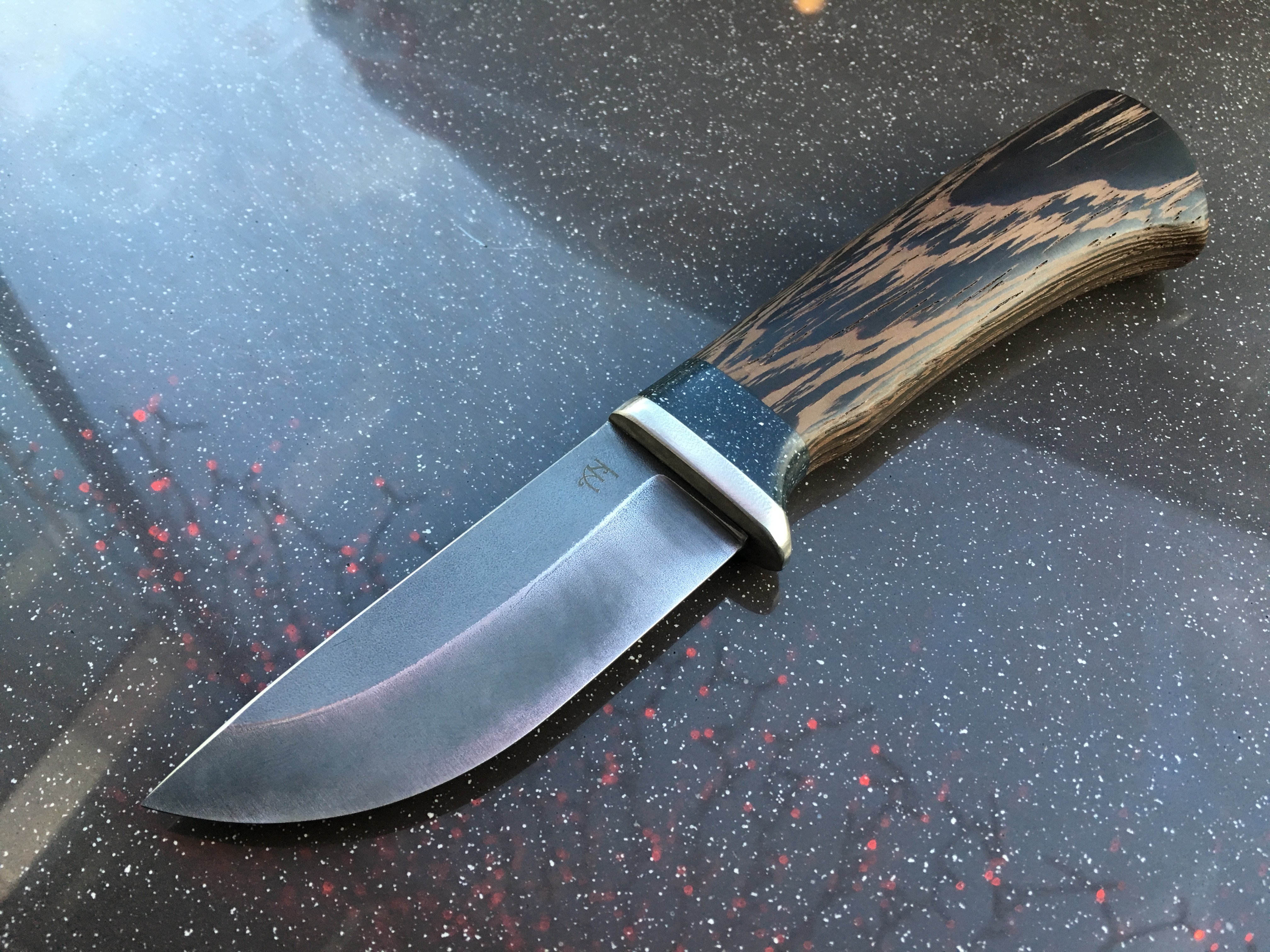

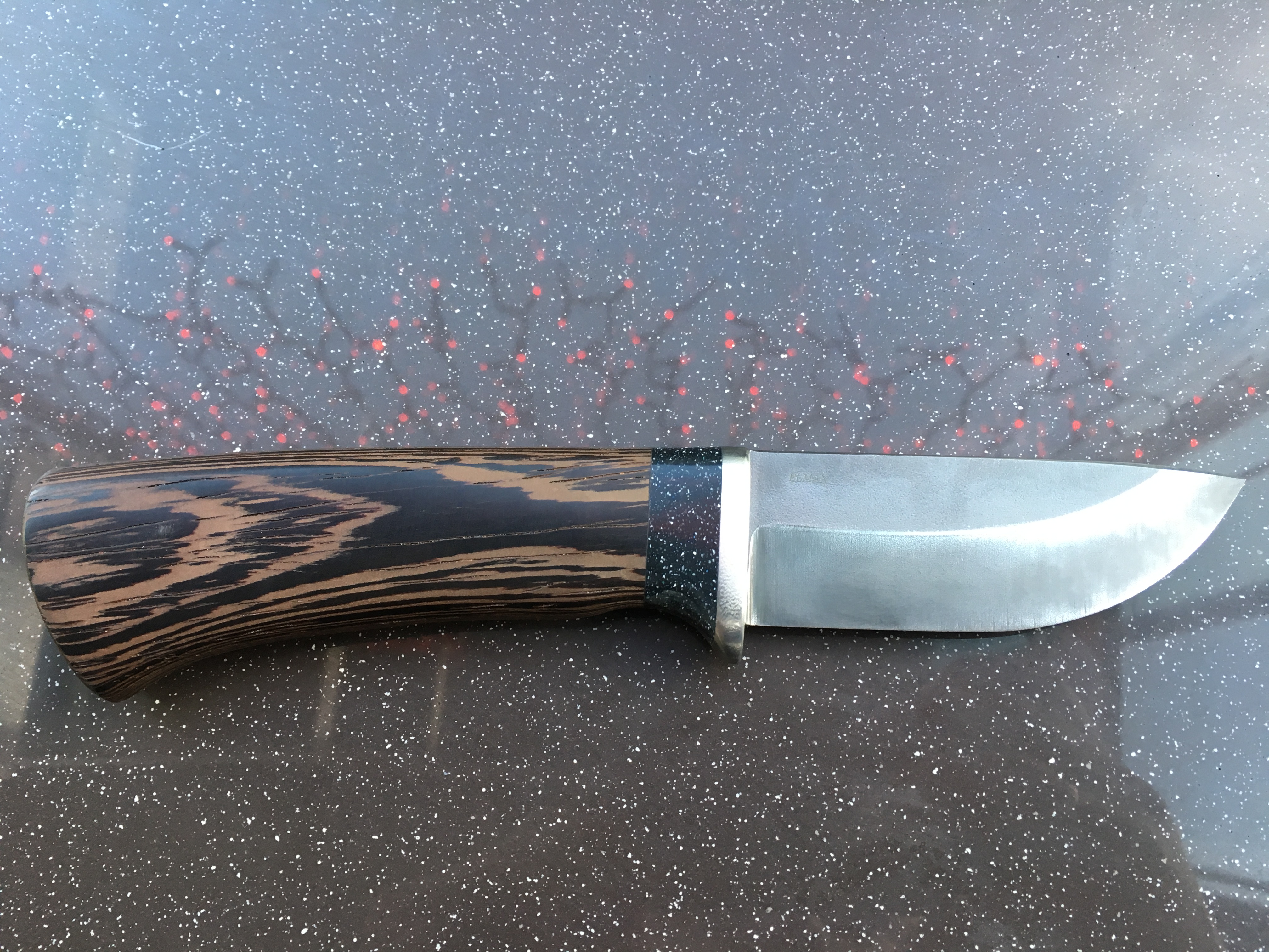

122 Pajuodęs lupikas
Plienas - ELMAX
Grūdino - Tomas ( Giko )
~ 61,5 HRC
Rankena- Corian, Wenge
Tvirtinimas - kiauryminis tvirtinimas varžtu paslėptu po mozaikine kniede.
Plotis - 35
Storis - 3,85
Bendras ilgis - 220
Geležtės ilgis - 98

Che, gerai coryan prie stalo derinasi :D
Wenge teisinga puse atpjauta - raštas gerai žiūrisi. Dar su nuolydžių linija kiek padirbėti reikia, o šiaip viskas liuks!
StandartinėParašytas: 2016-12-30- 10:49
Kažkur skaičiau, kad geležtės su rankena santykis gerai tinka 61,5 procento geležtei ar rankenai. Ten dar buvo ir kiti variantai pvz 50 procentų. Šiam peilyje panašu, kad rankena padaryta tiksliai 61,5 procento nuo bendro ilgio :D Vizualiai geležtė gerai atsverta su rankena. Nei pridėsi nei atimsi, gerai tinka.
Pas mane darbe grindų plytelės iš Corian, tai kai pritrūksta peiliui gabaliuko pasiimu :ok: :D

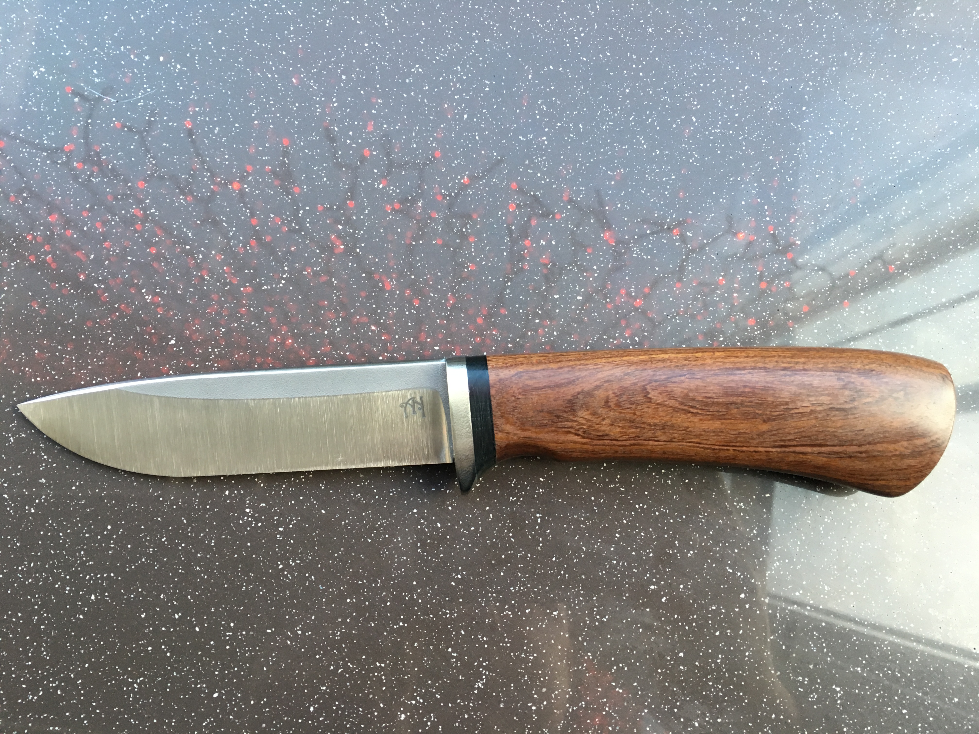

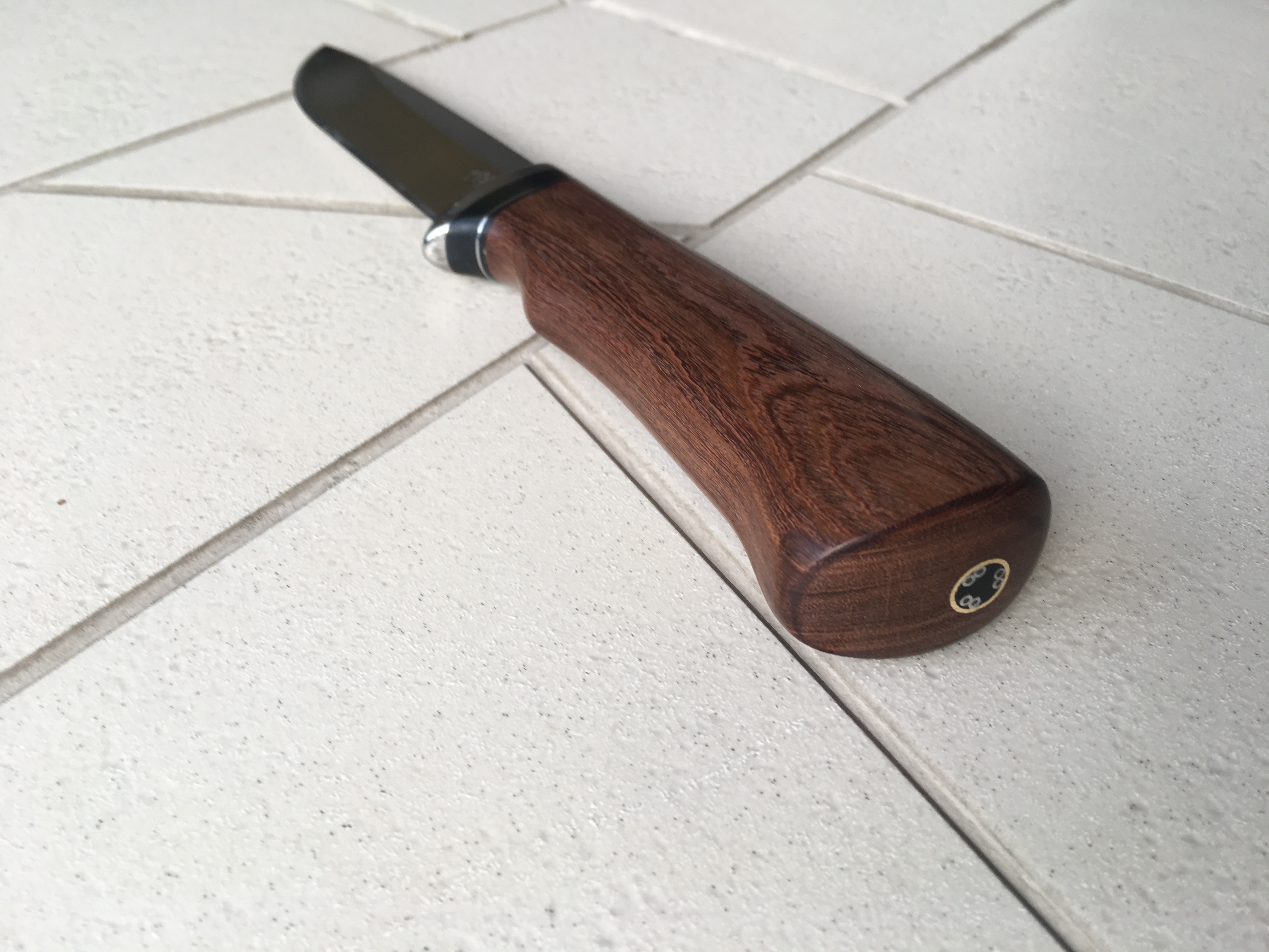

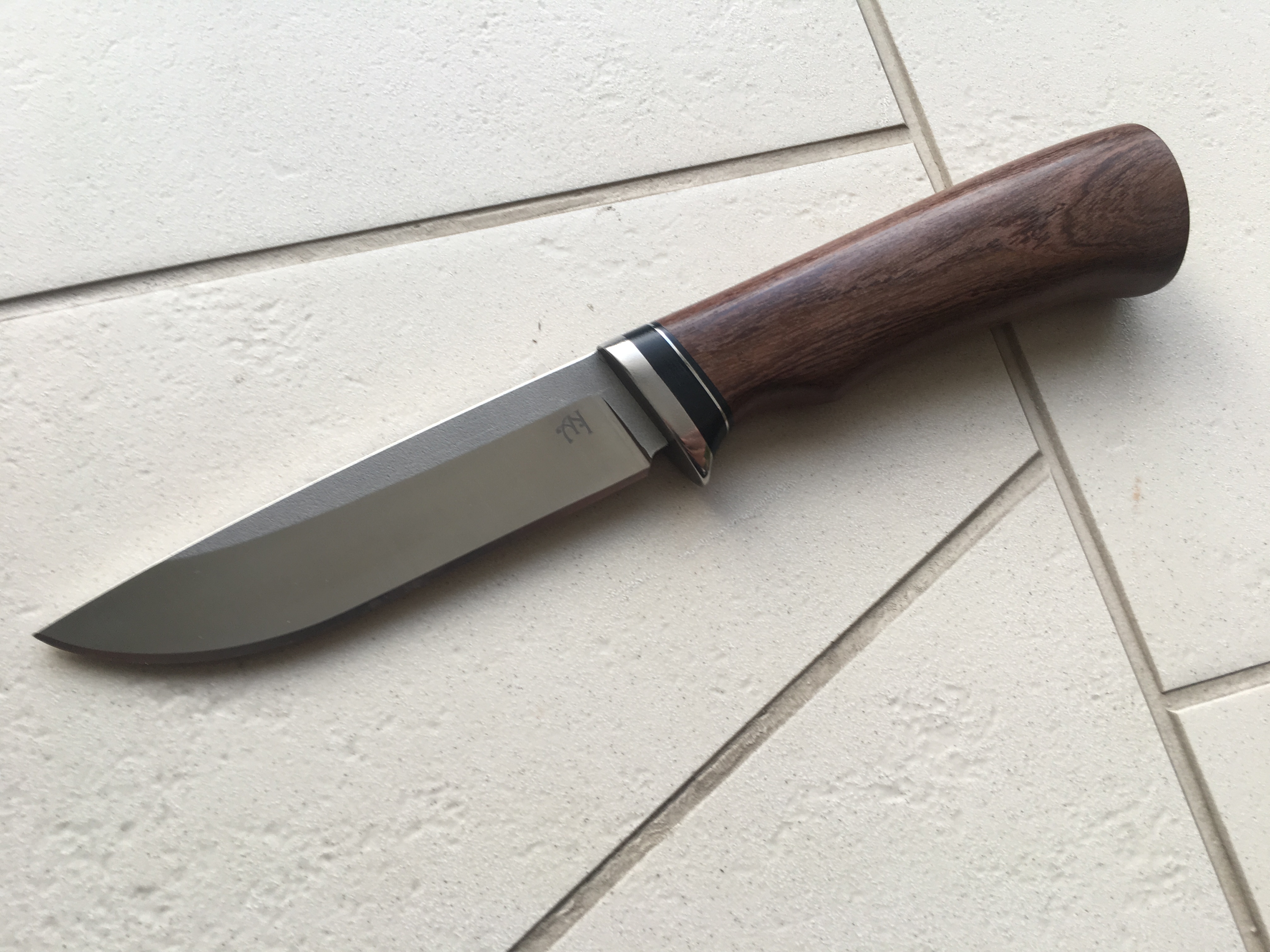

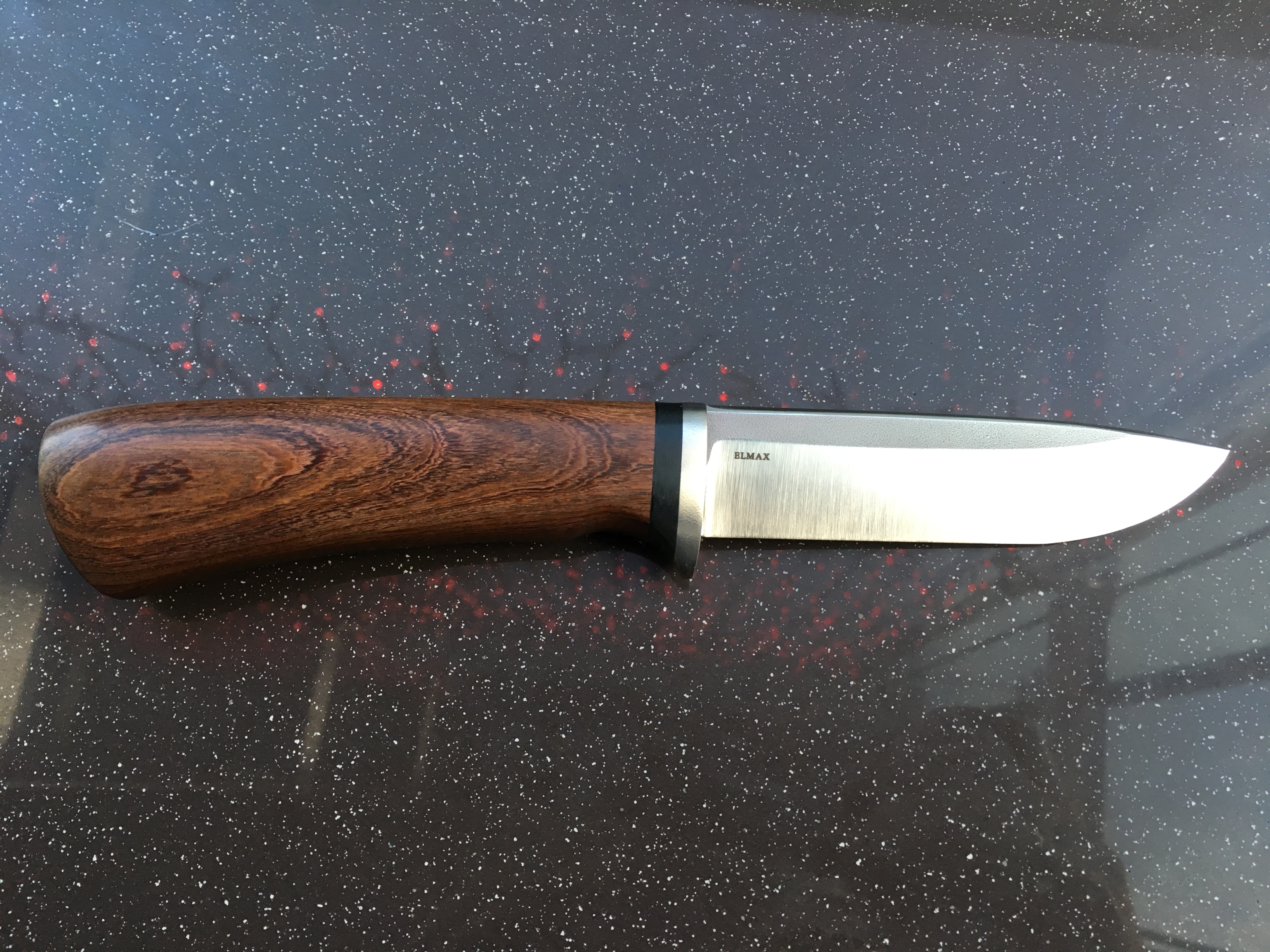

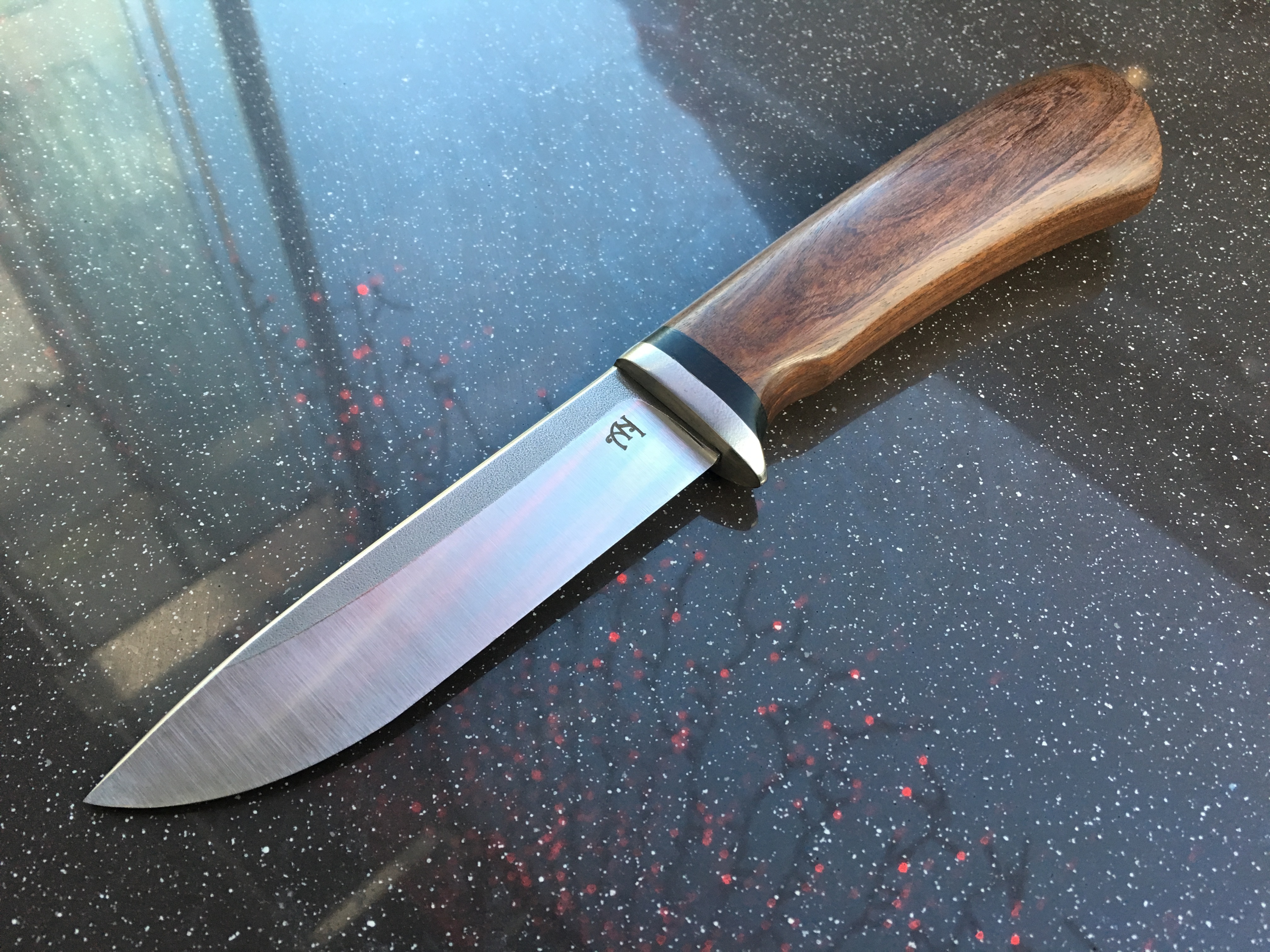

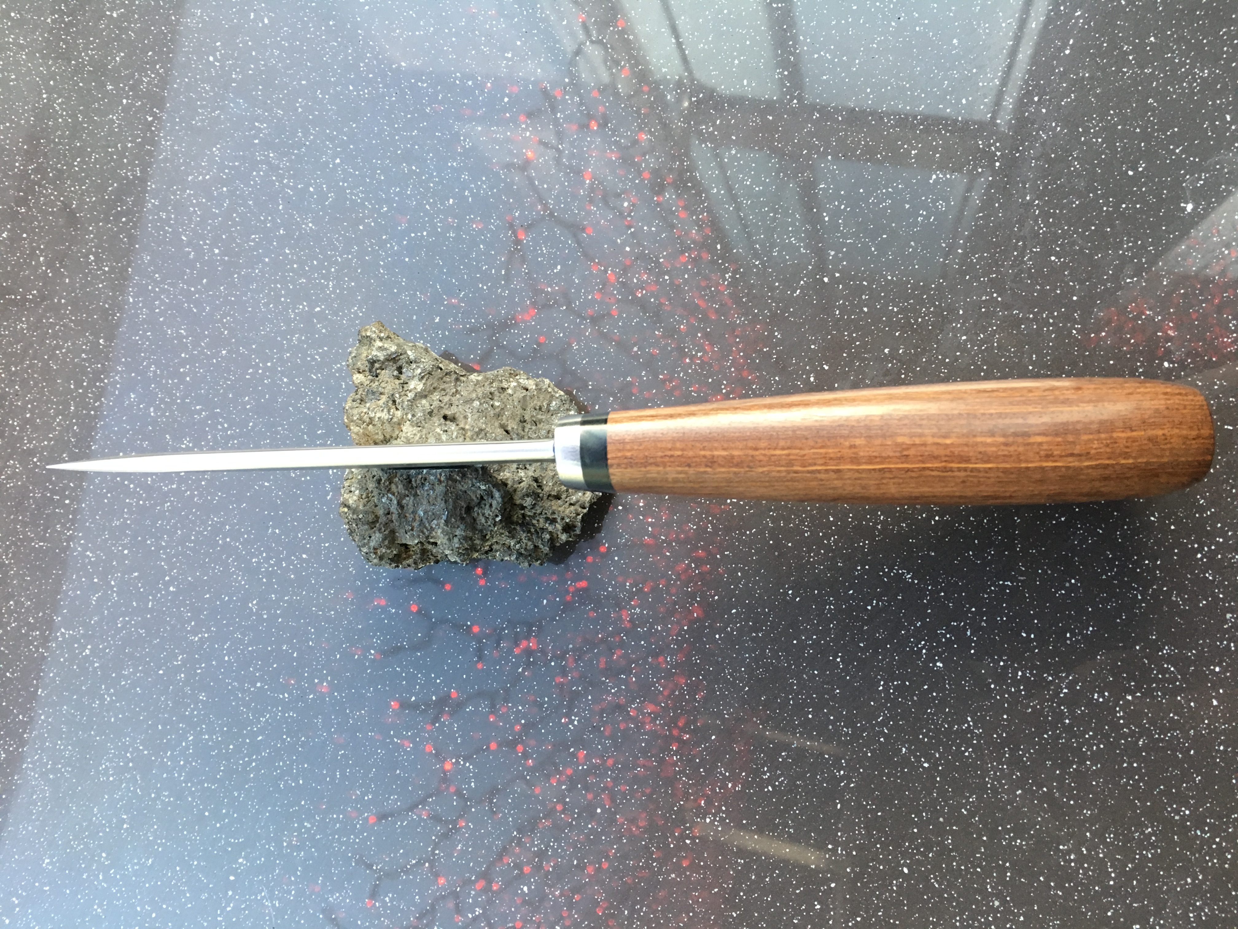

123 Kiek pakoreguotos geležtės A2 modelis. gal jau ir paskutinis šiais metais.
Elmax; G10; Brouwn Ebony; tvirtinta varžtu, paslėpta po mozaikine kniede.

:liuks2: Šita geležtė man gražiau žiūrisi

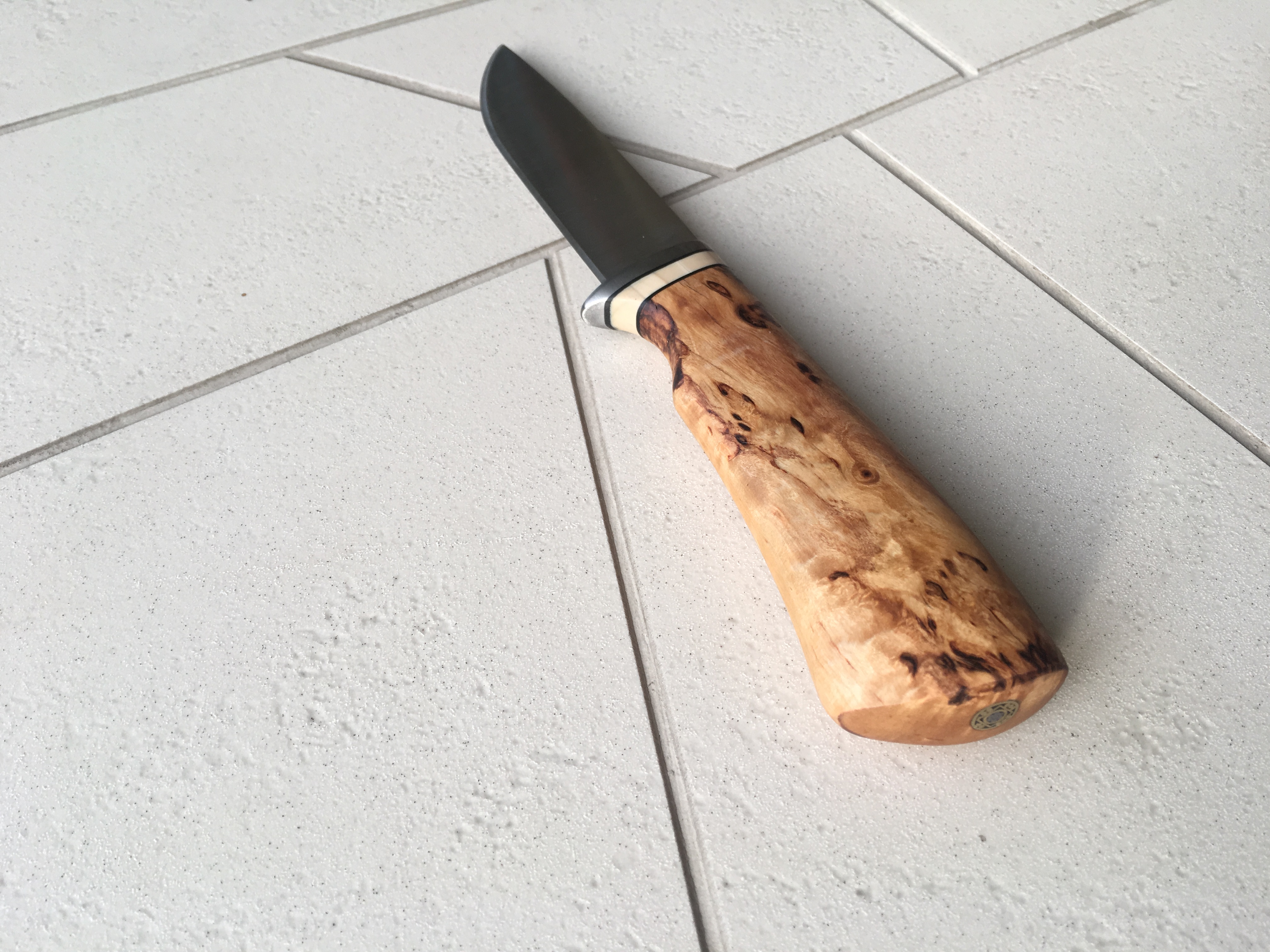

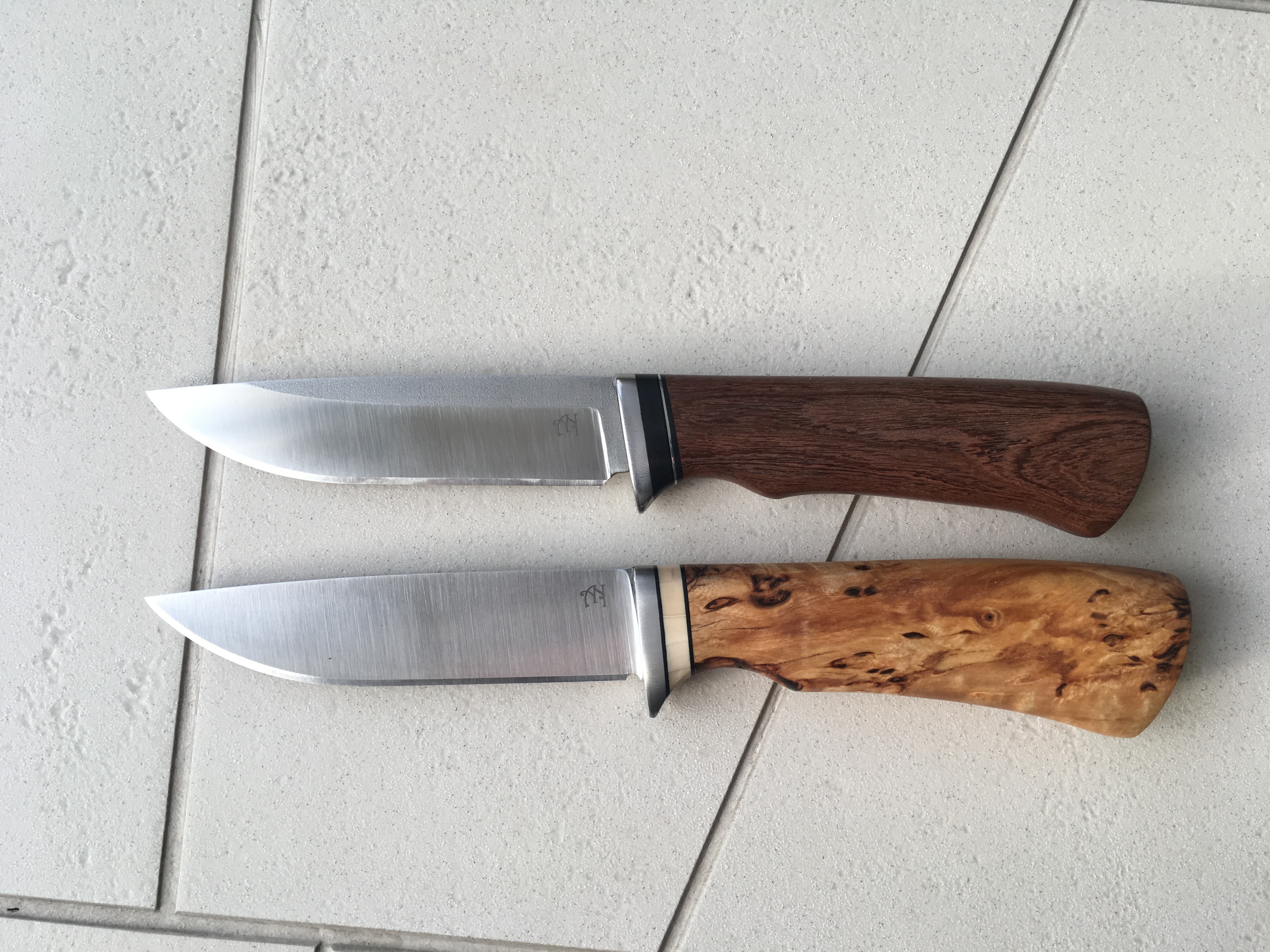

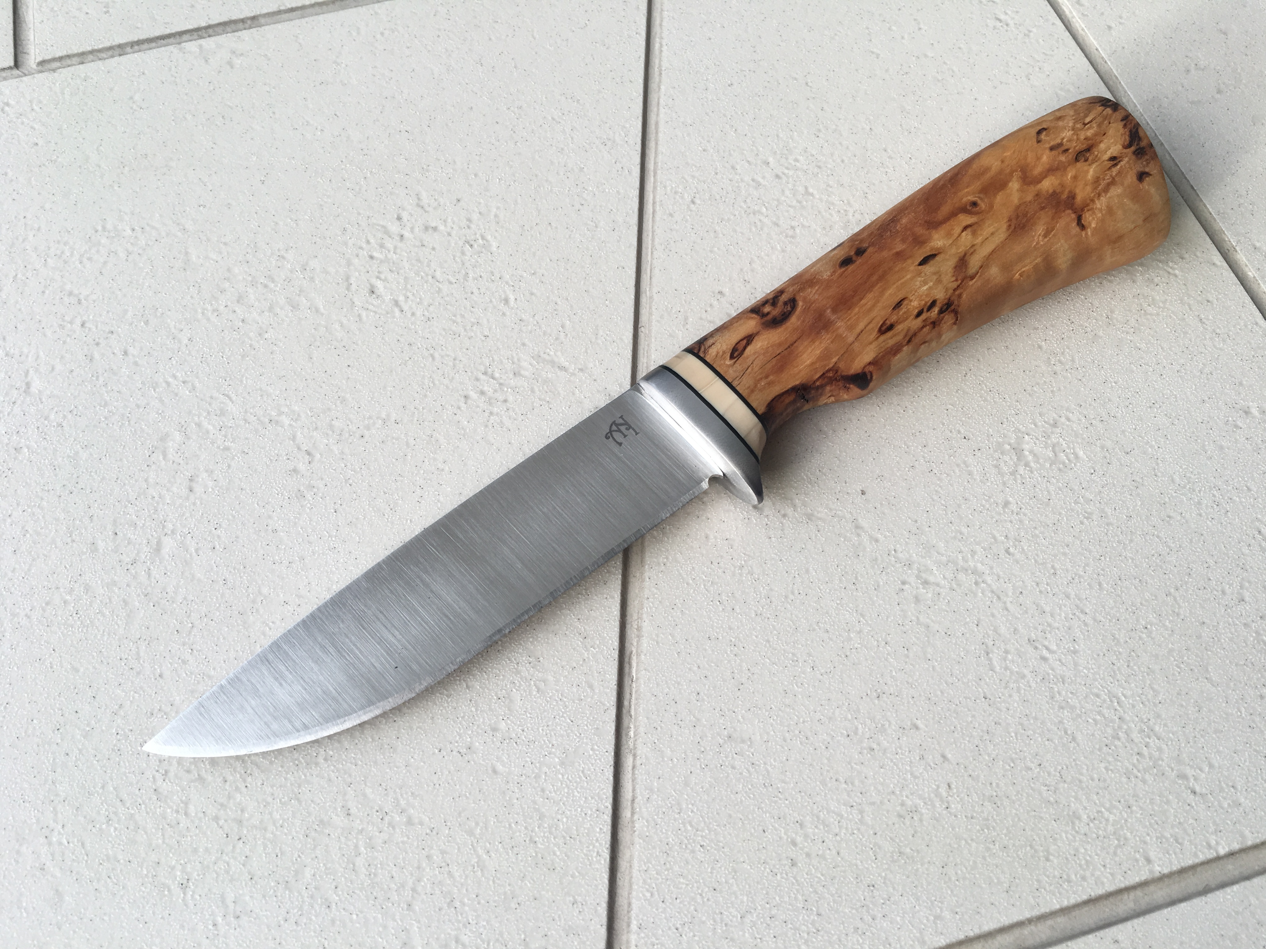

124,125 dar keli A2 peiliukai.
Elmax, Brown Ebony ir Karelinis beržiukas ( ačiū Linukui)
Tvirtinta varžtu paslėptu po mozaikine kniede.

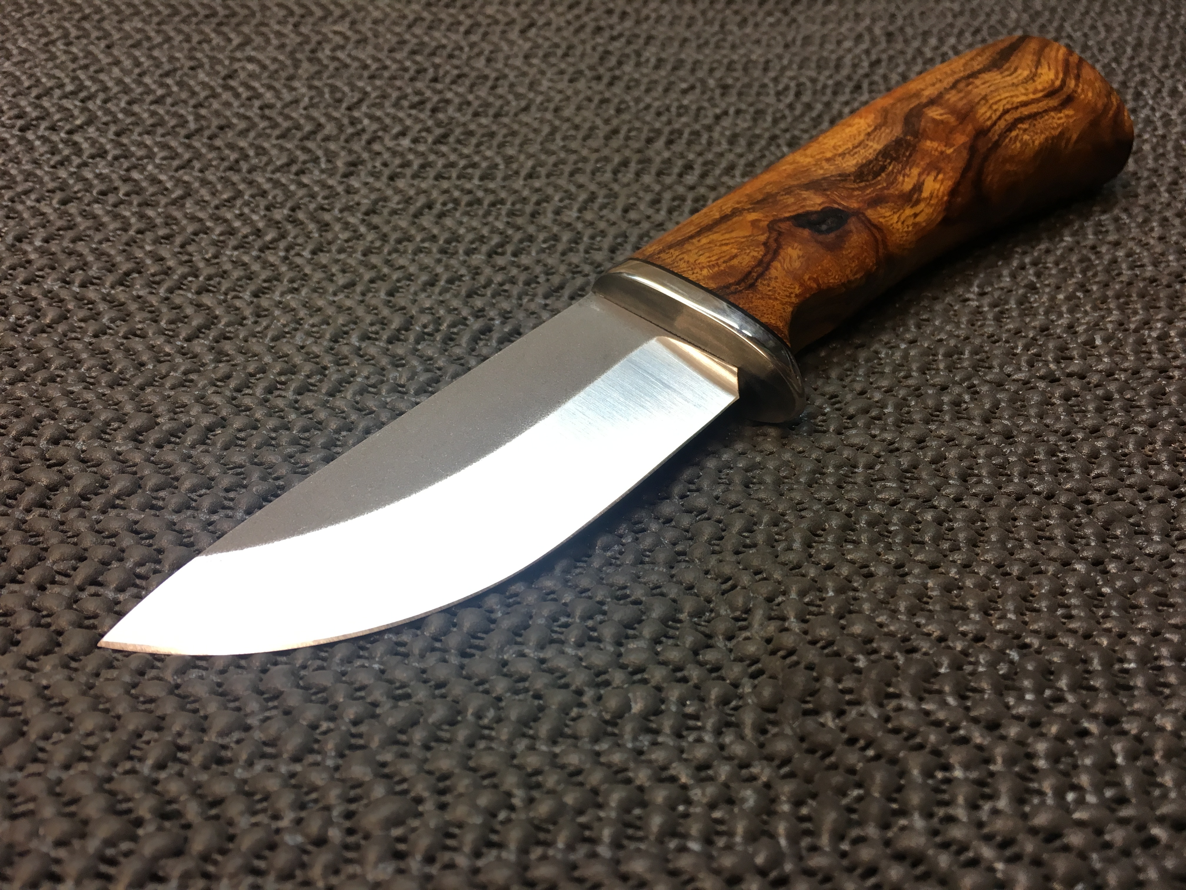

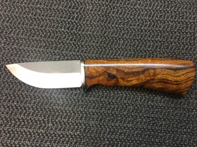

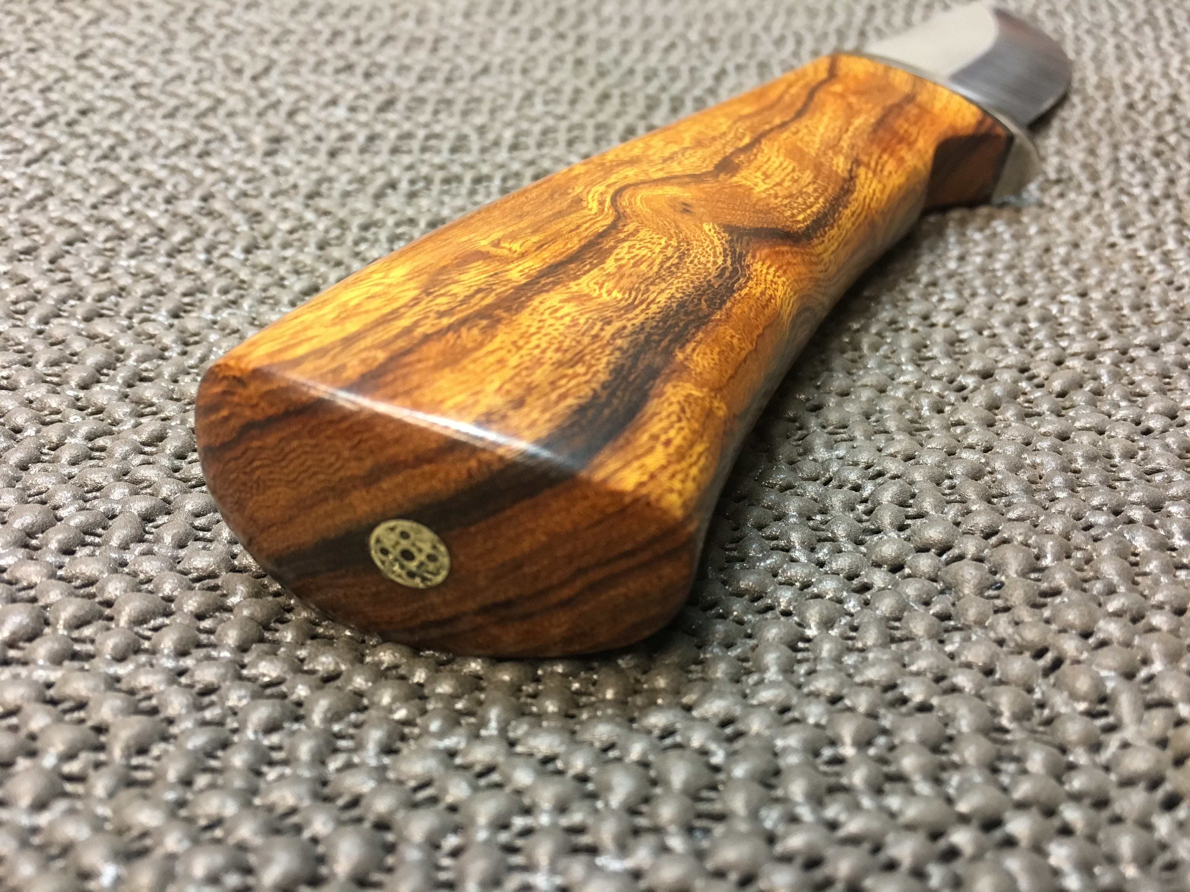

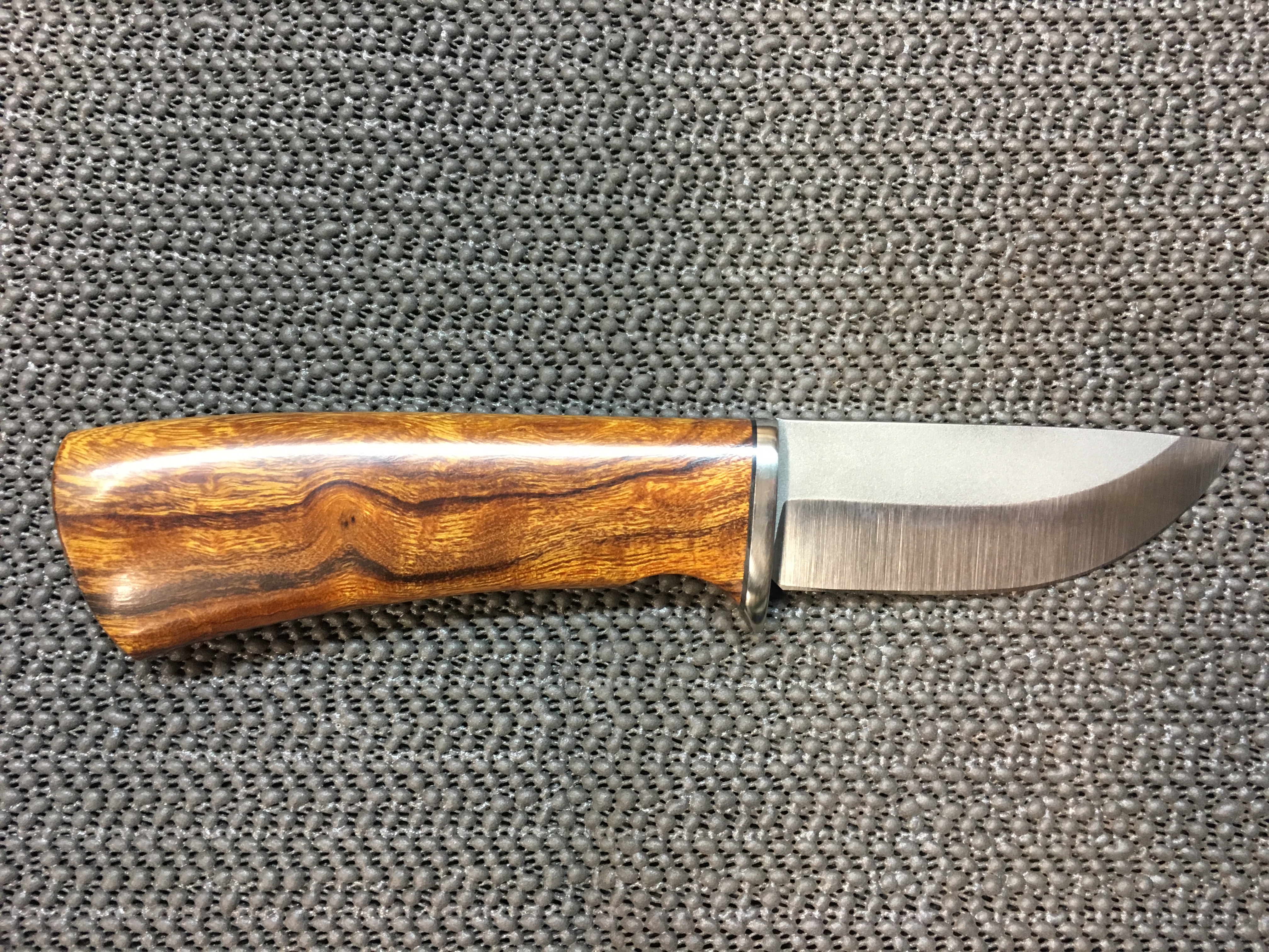

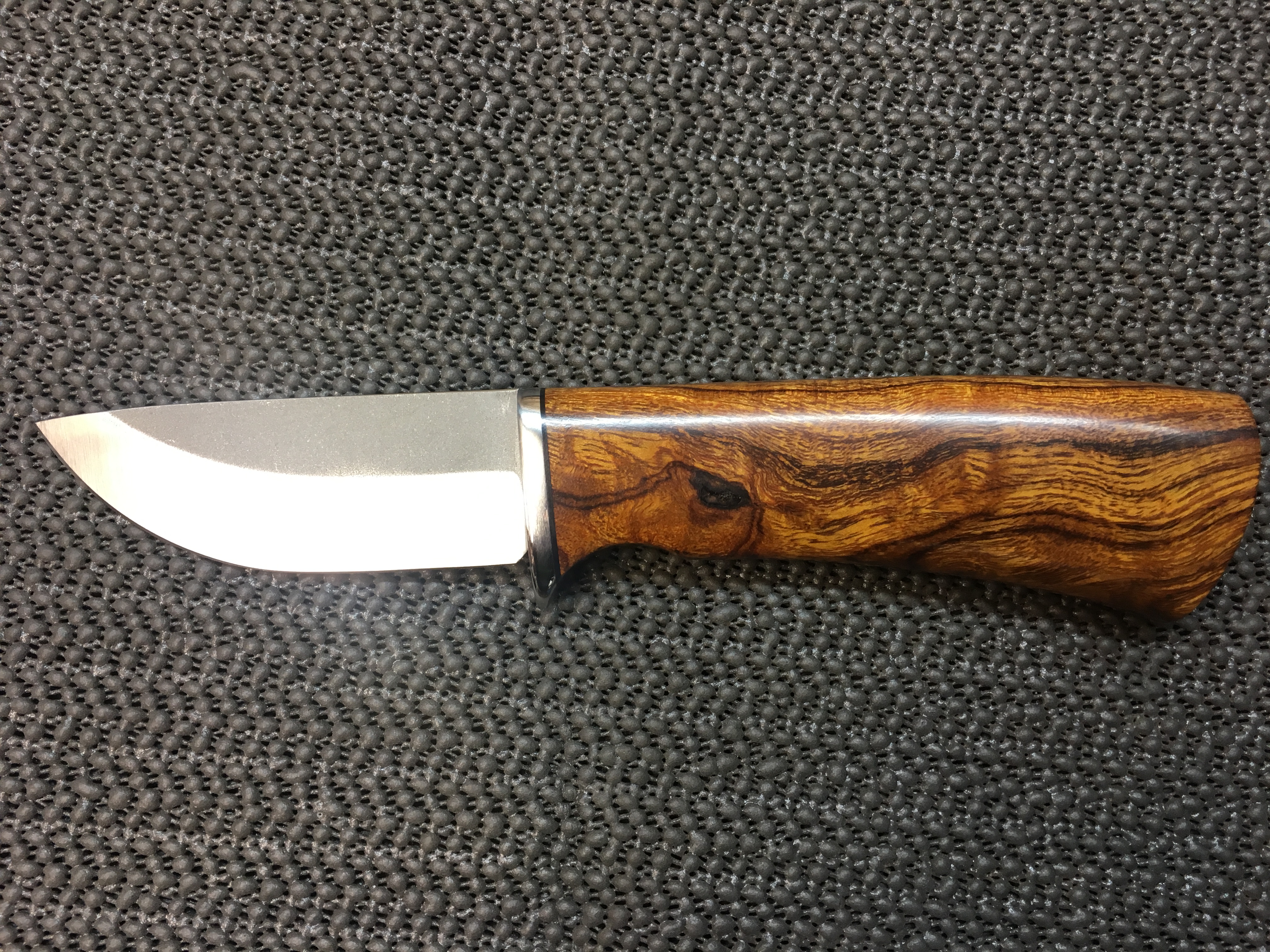

126 Lupikėlis
Plienas - ELMAX
~ 61,5 HRC
Rankena- Desert Ironwood
Plotis - 35
Storis - 3,85
Bendras ilgis - 220
Geležtės ilgis - 98
