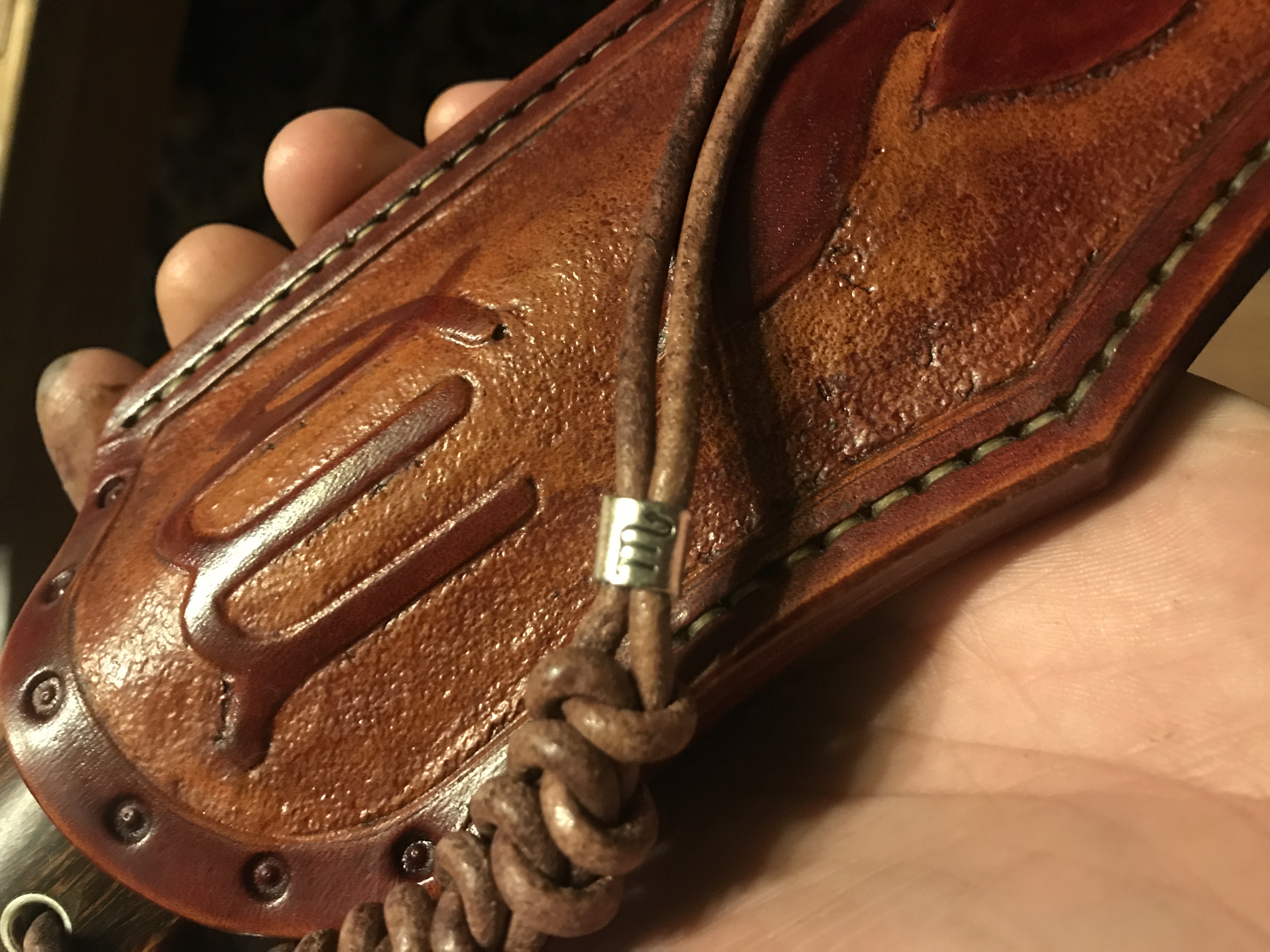

Peilis irgi turi savo ženkliuką :D
IMG_4029.JPG [ 2.15 MiB | Peržiūrėta 9218 kartus(ų) ]
O, jeigu rimtai, tai tai jau trečias mano gamintas medžioklinis peilis, keliausiantis į tą pačią šeimą, ir ant kiekvieno dedu būsimo savininko ženklą :) , buvo ožiaragis, svarstyklės, o dabar mergelė...

Man vizualiai peilio deklas per didelis.Kitas pastebejimas-peilio rankena yra islinkusi o deklas tiesus,gal todel ir atrodo per didelis(per platus).Kita karta pabandyk ideti ne viena intarpa tarp siuvamu deklo pusiu o 2-3.Tokiu budu galesi siaurinti dekla.

Dėklas išties platokas, pirmąkart dariau su dviem siūlėm, tai,
bijodamas padaryti persiaurą, persistengiau :oops: . Gerai, kad oda pakankamai kieta ir peilis fiksuojasi puikiai

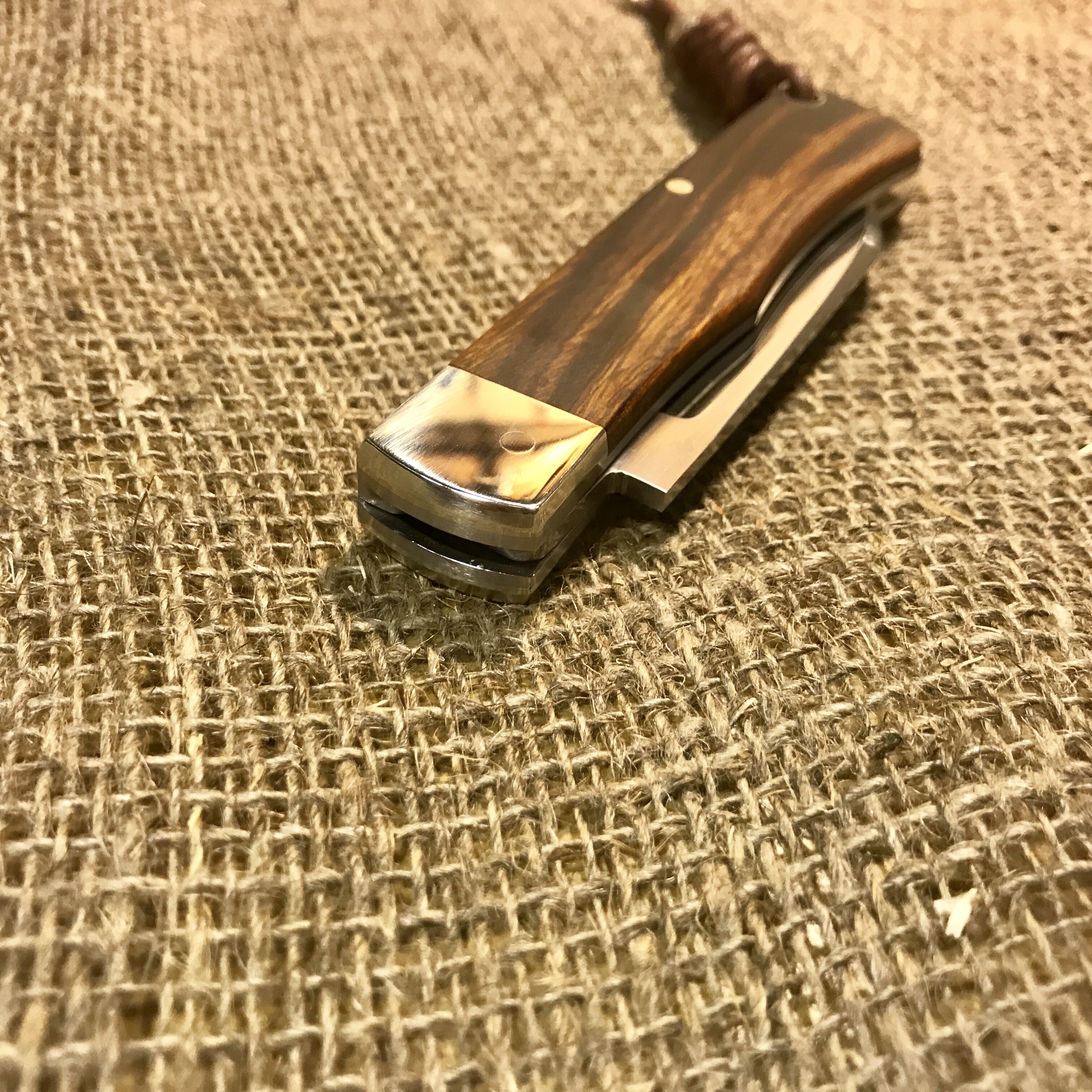

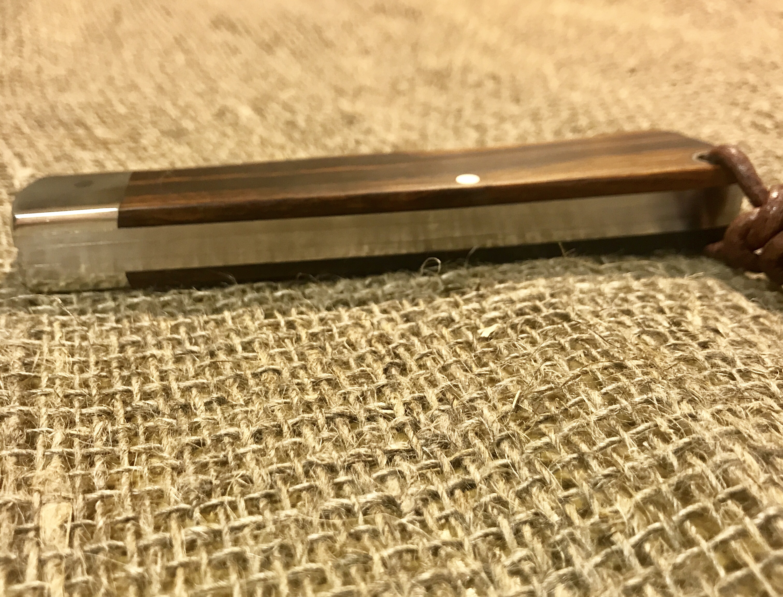

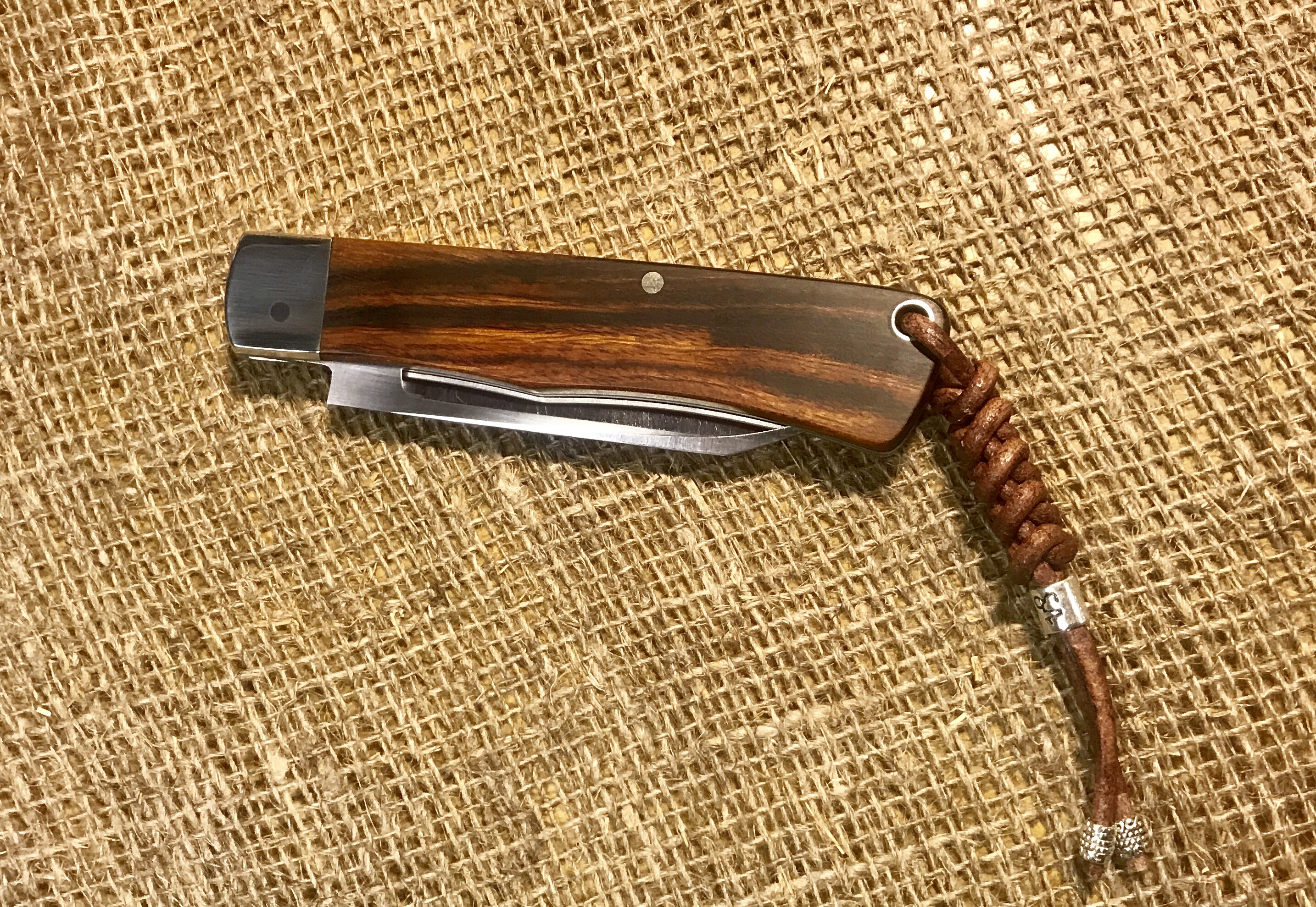

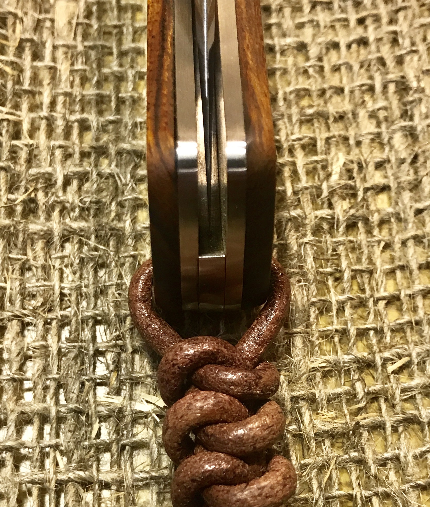

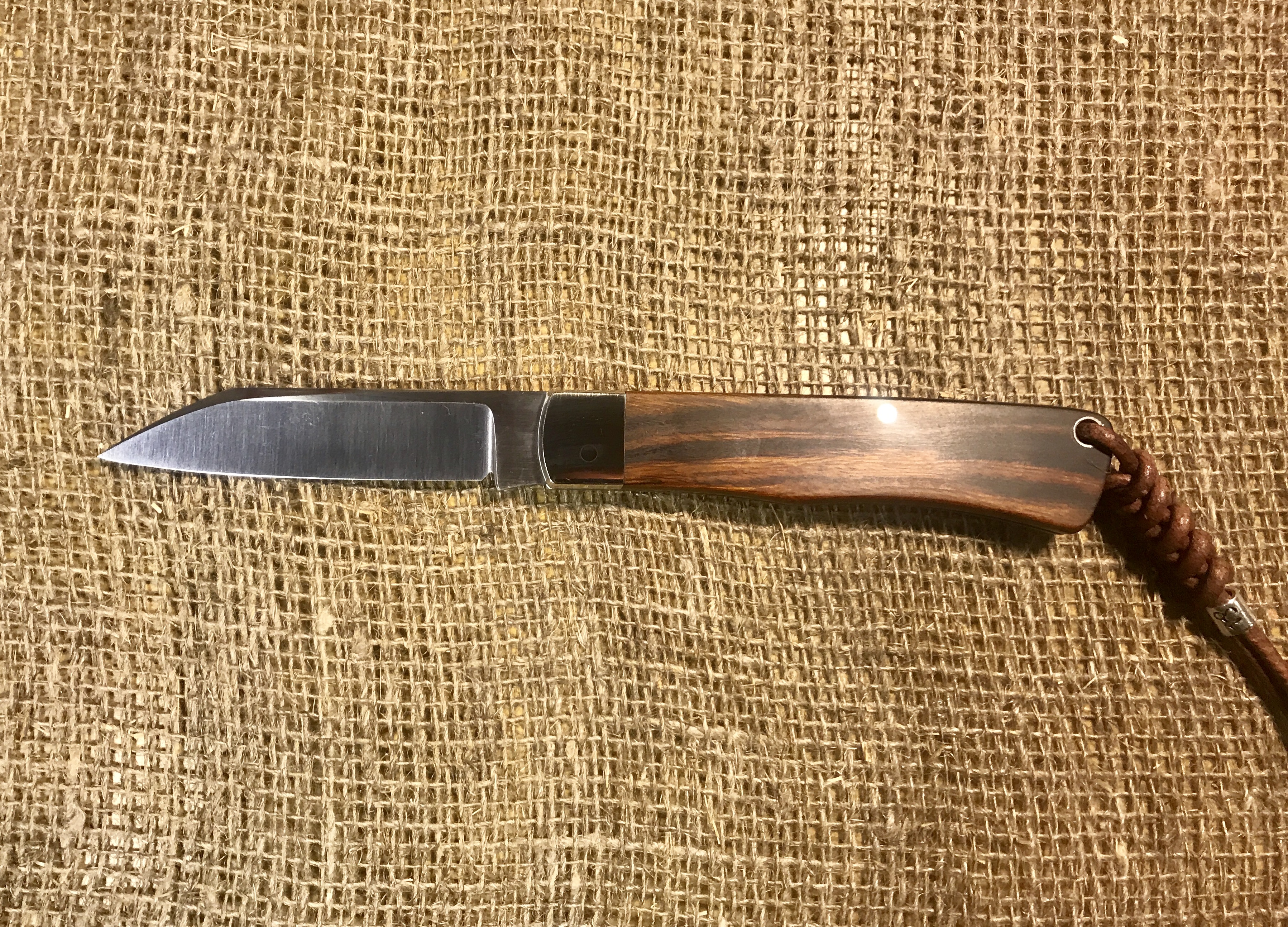

:hi: Pagaliau pasidariau peiliuką sau :D . Jau porą dienų nešiojuosi ir pjaustau viską ką reikia ir nereikia :)
Geležtė ir spyruoklė AEB-L, 89x18x2,85 mm, kietumas 61 HRC, grūdino Tomas, įgaubti nuolydžiai suvedimas 0,25mm.
Kriaunos SS, melchioras, dykuminė olnėja, sulenkto peilio ilgis 115 mm.
Atsiprašau kad visas apibraižytas jau, bet neprisiruošiau nufotkinti kai dar gražus buvo,
Nr. 55
IMG_4037.JPG [ 3.88 MiB | Peržiūrėta 9124 kartus(ų) ]
IMG_4040.JPG [ 3.92 MiB | Peržiūrėta 9124 kartus(ų) ]
IMG_4043.JPG [ 2.45 MiB | Peržiūrėta 9124 kartus(ų) ]
IMG_4044.JPG [ 2.36 MiB | Peržiūrėta 9124 kartus(ų) ]
IMG_4045.JPG [ 1.6 MiB | Peržiūrėta 9124 kartus(ų) ]
IMG_4046.JPG [ 1 MiB | Peržiūrėta 9124 kartus(ų) ]
StandartinėParašytas: 2018-11-29- 23:11
Pranešimai: 336
Solidu! Dėkliukas bus?

Darius_D rašė:
Ačiū, bus, bet dabar neturiu plonos odos 8( , nusipirkęs, pasiūsiu

Nerukau rašė:
Labai dailus. :liuks2:
StandartinėParašytas: 2018-11-30- 0:42
Pranešimai: 205
Dailus savo paprastumu.
StandartinėParašytas: 2018-11-30- 1:30
Pranešimai: 163
Vis dar slip-joint'as? :D Labai fainas :ok:

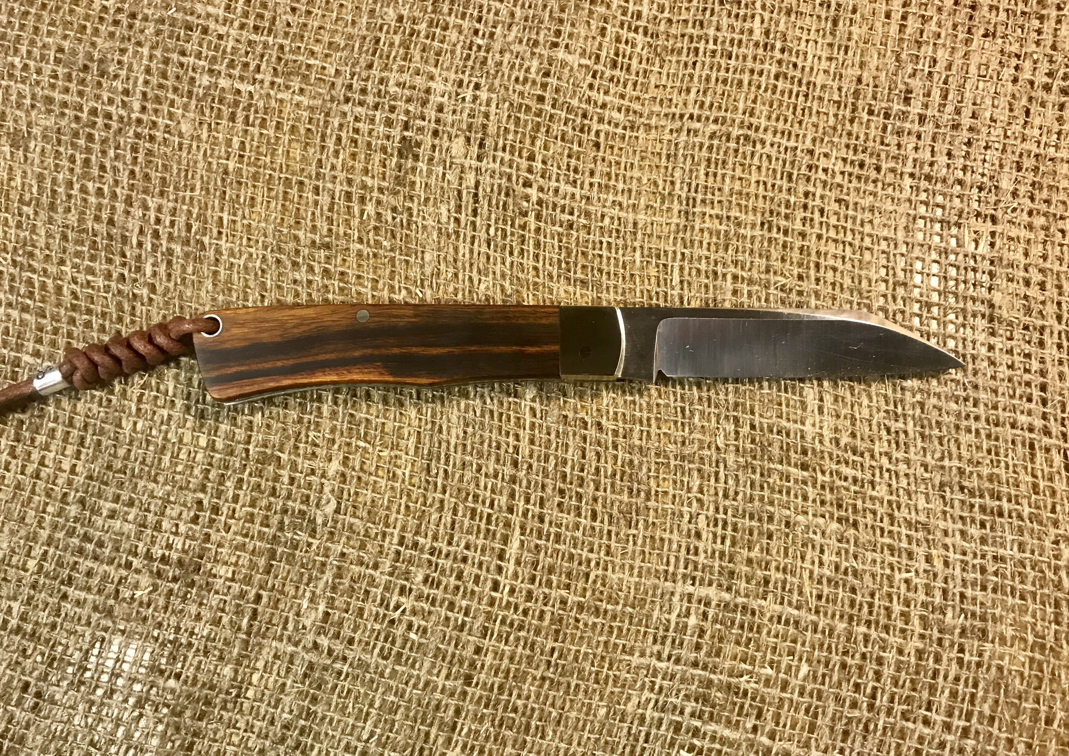

:hi: dar vienas slipjoint'as. Peilis buvo daromas kaip eksperimentas, tikslu padaryti visas įmanomas klaidas, kad ateityje rečiau jas kartoti :E , ir įsitikinti, kad tokią plačią geležtę galima sukišti į normalaus dydžio kriaunis :D
Geležtė D2, 83x36x3,3 mm, kietumas61 HRC, grūdino Tomas, bandžiau supoliruoti į veidrodį, bet nekažkas gavosi ir braižosi net su pirštinėmis čiupinėjant :/
Kriaunys nerūdeika, riešutas, žalvario viela.
Sulenkto peilio ilgis 118 mm, peilio svoris 238 gr.
Nr. 56
Šįkart pamėginau nufilmuoti video :)

Šaunus "menulžuvis" gavosi. +1
