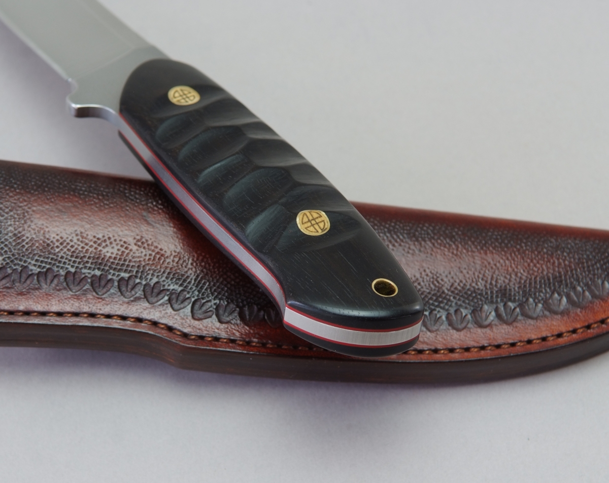

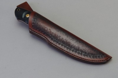

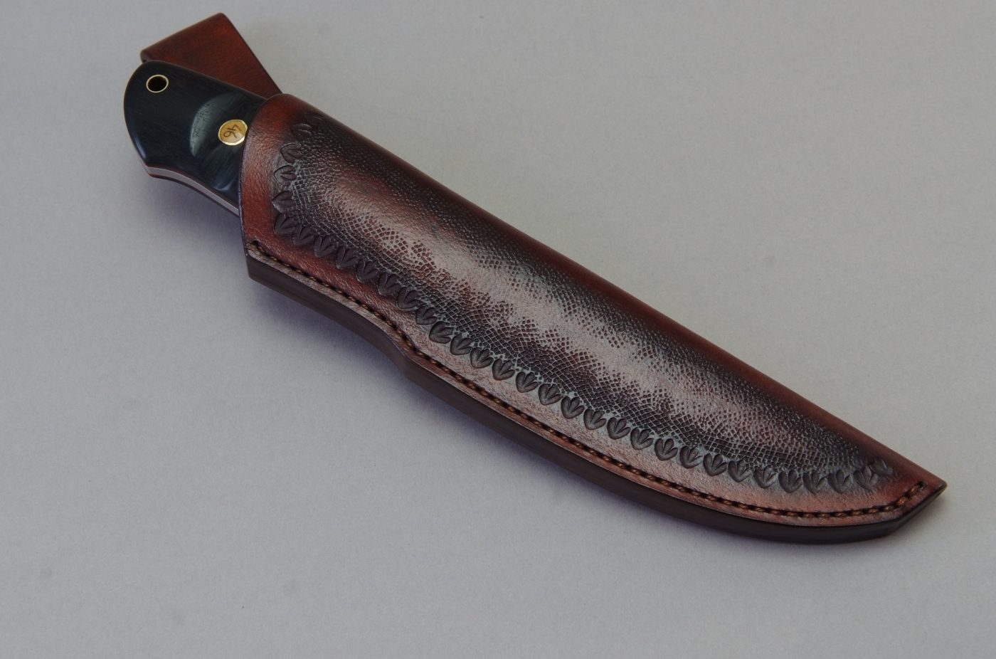

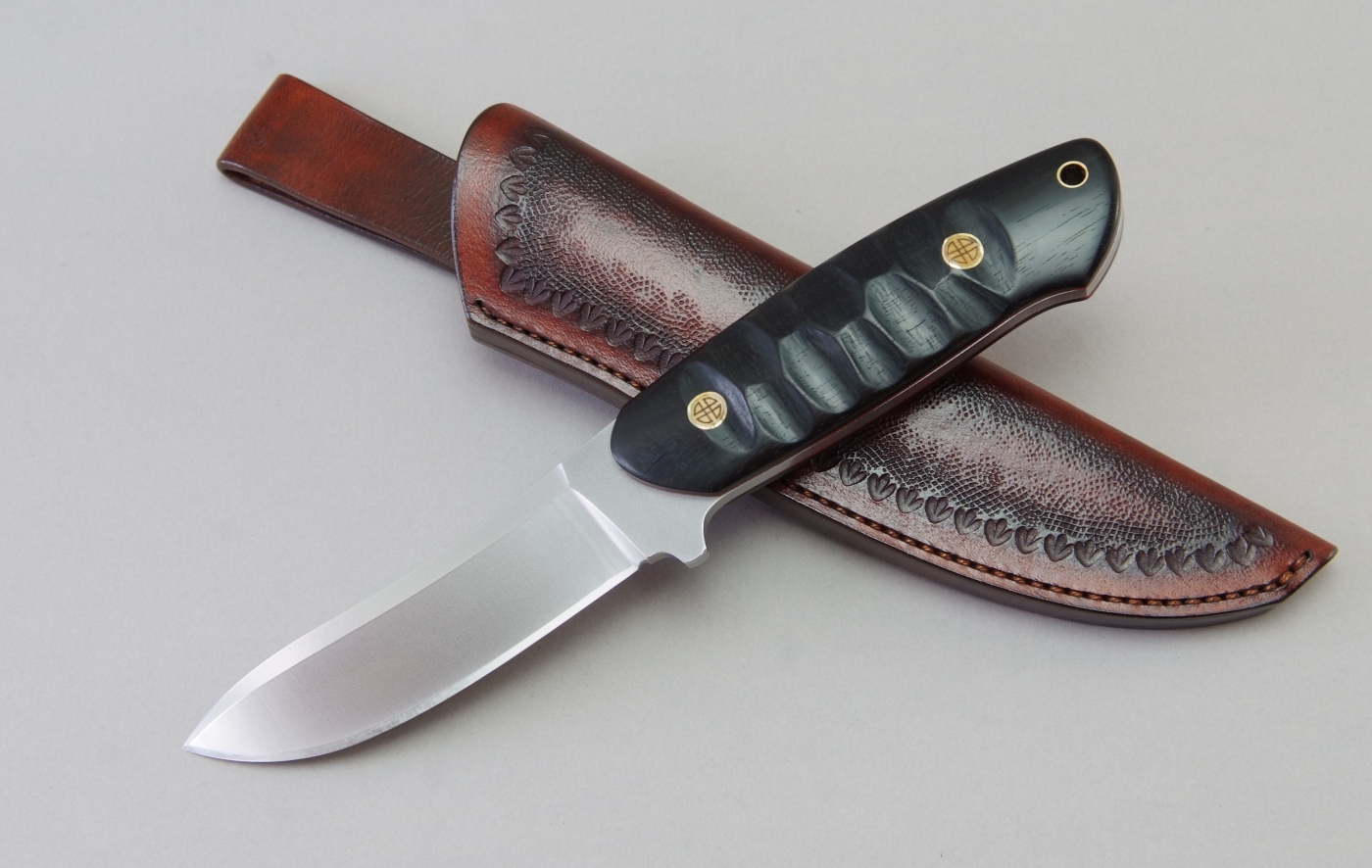

Labai viskas šauniai, tik užkliuvo dėklo antrosios pusės išlinkimas, ne ta odos linkimo pusė, ar specialiai taip palikta? Aiškai matos, kad lūžta oda.
Na tuo klausimu ne specialistas :) , ant odos gal ir buvo tokių raukšlelių , bet kad nėra įtrūke tose vietose , tai aš labai nekreipiu dėmesio . O ir ant foto kiek kitaip rodo nei natūroje ...

Na va,pagaliau sulaukem pilnai viso peilio.Sveikinimai Vytai.Kadangi pirmas pilnai darytas peilis tai labai nesikabinesiu(nors nelabai yra ir prie ko).Mano nuomone geleztes pavirsiaus uzbaigimas galetu buti ne skersinis masininis satinas o istisinis rankinis.Mano galva Vytai tokio lygio peiliams reiketu rankinio istisinio satino,daug solidziau ziurisi,bet cia paciam spresti kas labiau prie sirdies.Darbo zinoma daugiau prie rankinio,ji dar reikia ir moketi tinkamai padaryti.Kantrybes Vytai nestokoji,manau viskas bus ok.

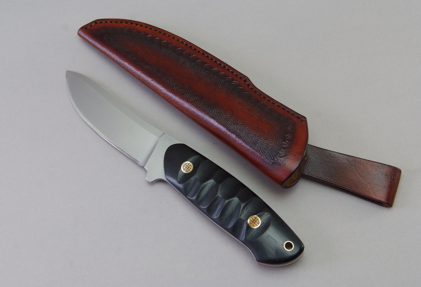

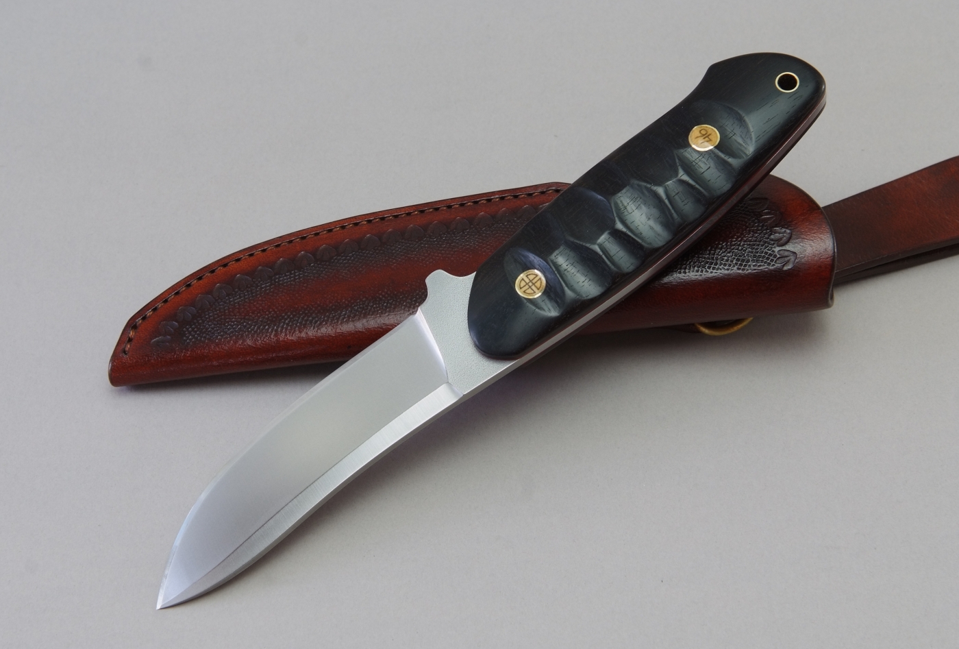

Peilis Nr.46 , fultangas iš RWL 34 , bendras ilgis 225mm , geležtė 108x28x4mm HRc 62 (grūdino Tomas , didelis dėkui jam :) ...) Rankenai - juodmedis , raud. plastikas (pirktas čekų peilininkų e.parduotuvėje) , pinai -žalvaris, mamutas.Dėklas iš natūralios aug.rauginimo odos

StandartinėParašytas: 2017-07-24- 18:11
Pranešimai: 407
Grazus, koks geleztes finishas?
StandartinėParašytas: 2017-07-24- 19:03
Pranešimai: 10814
Įdomus, tik nuolydžių pradžia nelabai dera su kriaunų pradžia. :/

...koks geleztes finishas?
baigta Bora 180 , paskui 320 ir nusmėliuota kvarciniu sm. Tada vėl poliravau kažkiek deimantine pasta 0/1 ... Šiaip , dabar eksperimentuoju toliau :) ...
Cituoti:
Sutinku :) , tikiuosi ateityje pavyks geriau . Na , turiu pripažinti nėra taip lengva , kaip maniau, su tais nuolydžiais ...tai vienoj pusėj per daug , reik taisyt ir kitą pusę , tai žiūri jau ir nuo pasibraižymo skiriasi :D ...
Tuo pačiu norėčiau paklausti kolegų , ką galėtumėt iš šl.juostų parekomenduoti darbo pabaigimui priėš finišą (jam naudoju Derrfos 320 ir 400) . Dabar turiu tik 180 . Kokio dar rupumo juostas naudojat ir kokių firmų ?

Pabandysiu Vytai nupasakot kaip as darau nuolydzius geleztem.Pries grudinima nuolydziu formavimui naudoju juosta Bora 7(Deerfos),P120 rupumo(feoletines spalvos).Asmenu linijoj reikia palikti apie 1mm mesos,kad grudinant neisdektu.Jei numatomi nuolydziai bus nuo penties,pradiniam etape ju daryti nuo penties negalima,nes Tomas grudindamas gelezte apspaudzia metaline plokstele(kad neissiklaipytu).Turi buti plokstuma.Pries pabaiga galima prasieiti Bora 3 (Deerfos) P180 rupumo(feoletine).Po grudinimo nuolydzius uzbaigiu formuoti Bora 7 (Deerfos) P180 rupumo.Turek galvoje kad po grudinimo negalima perkaitinti geleztes.Toliau eina Bora 3(Deerfos) P180(feoletine).Toliau naudoju JG 530(Deerfos) P240,riskiu nuemimui.Tada pereinu prie rankinio satino,pradedu nuo 240 rupumo.Naudoju Klingspor firmos svitrini popieriu.Perku seniouse,atskirais A4 formato lapais parsiduoda.Jei toliau daryti masinini satina,po JG 530(Deerfos) P240 (rudos spalvos) turetu eiti juosta PK777(Deerfos) P400,P800(taip vadinamos corc juostos,juodos spalvos).Galutiniam uzbaigimui PK777(Deerfos) P0000(ryzos spalvos).Kiti kolegos gal daro kaska kitaip tai gal pataisys ar papildys mane.

Nėra ka ir pildyti. Ir aš darysiu pagal Svajaus planą :liuks:

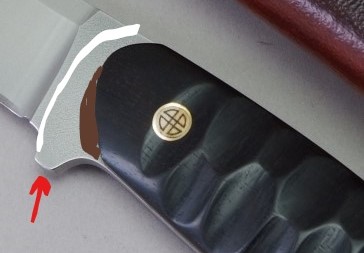

StandartinėParašytas: 2017-07-28- 17:28
Pranešimai: 353
Puiku, tačiau Vlado nuomonę palaikau. rodykle pažymėta vieta mano nuomone taipogi diskutuotina.

StandartinėParašytas: 2017-08-03- 14:59
Pranešimai: 339
Miestas: N.Akmene
Dėkui už pastabas ... Iš pabraižymo kilo viena idėja :) ... pabandysiu vėliau realizuoti :) ...
