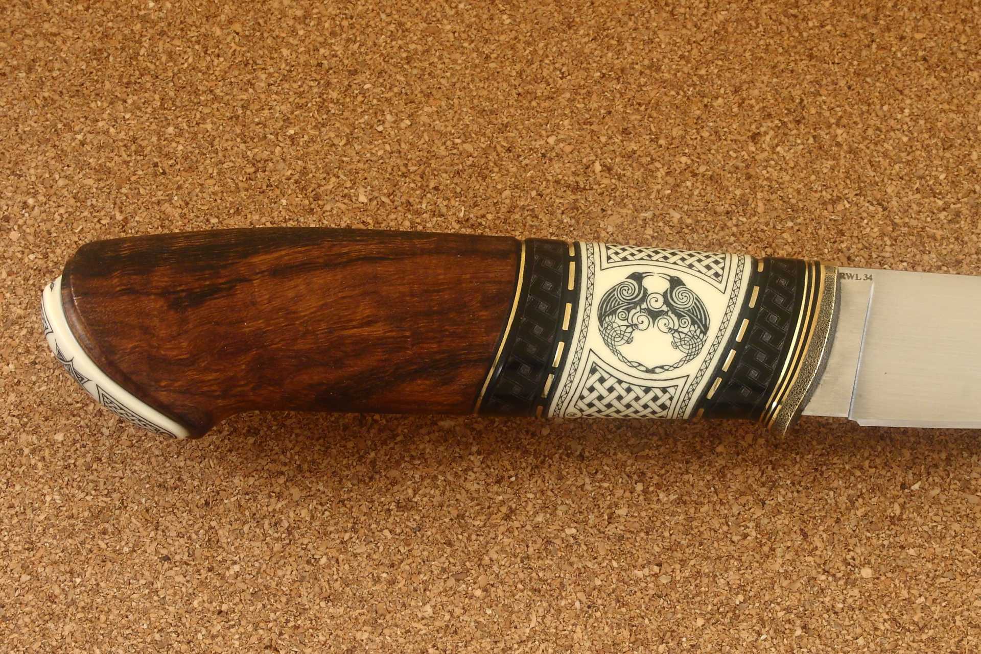

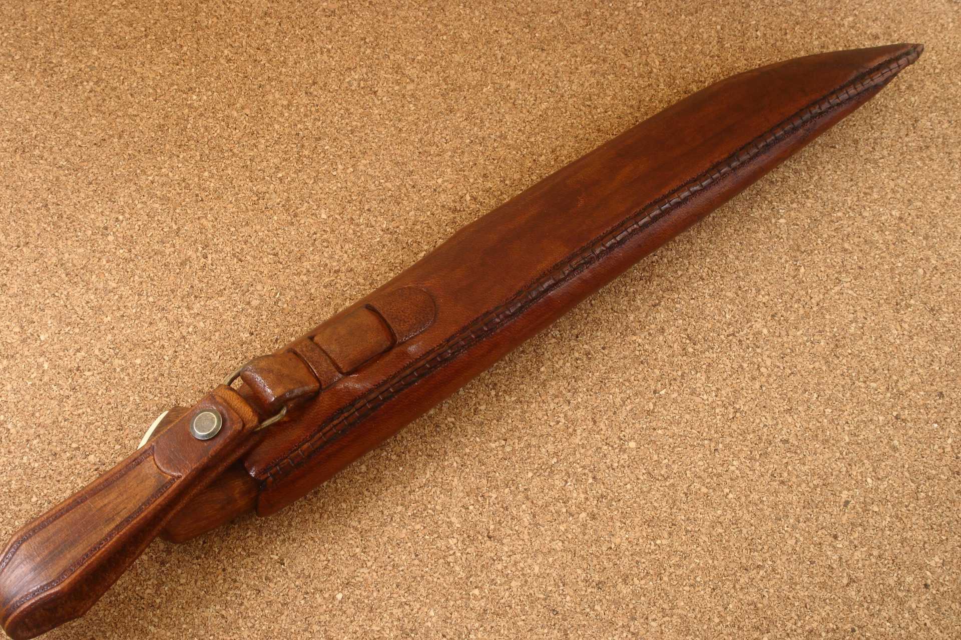

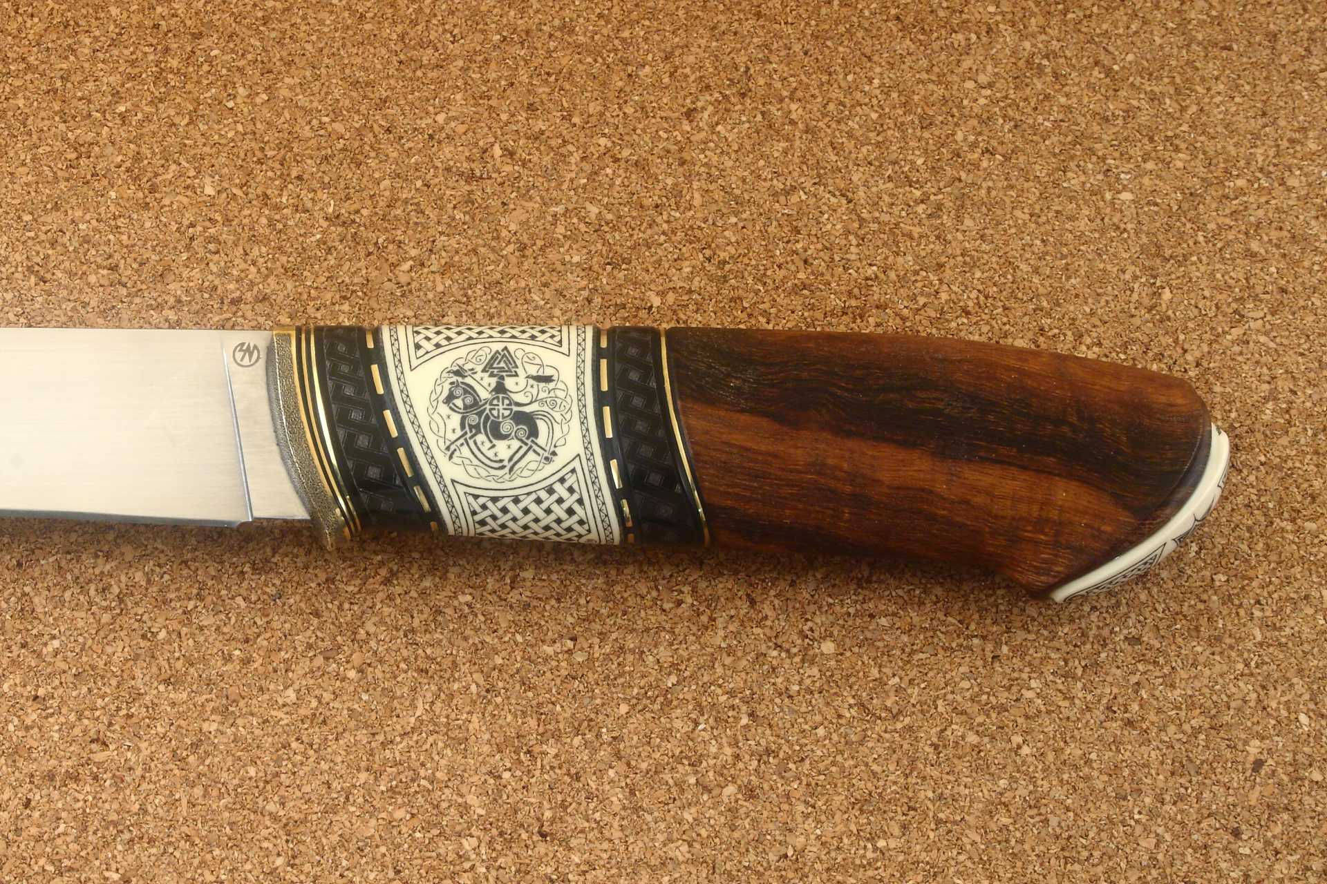

Dar keletas nuotrauku

Gražu žiūrėti
StandartinėParašytas: 2017-11-27- 20:56
Labai kruopštus darbas :liuks2:
StandartinėParašytas: 2017-11-27- 21:12
:hi:
Perfect ! :liuks2:
Iš kur tiek kantrybės ir užsispyrimo 8(
StandartinėParašytas: 2017-11-28- 0:23
Krapatlyvai labai padaryta!
StandartinėParašytas: 2017-11-28- 7:42
Nerealus!!! Scrimshav ko gero geriausias iš visų tavo darbų.
StandartinėParašytas: 2017-11-28- 8:42
Tikrai taip Linai,ir ilgiausiai darytas,uztrukau 66 valandas.
StandartinėParašytas: 2017-11-28- 9:20
Pats Odinas būtu patenkintas. Puikus darbas.
StandartinėParašytas: 2017-11-28- 9:24
:liuks2: :E :E :E
StandartinėParašytas: 2017-11-28- 11:51
Svajau, gal turi atliekamos kantrybės? Stiprus darbelis :bravo:
StandartinėParašytas: 2017-11-28- 21:23
Kaip visada, puiku ! :liuks:

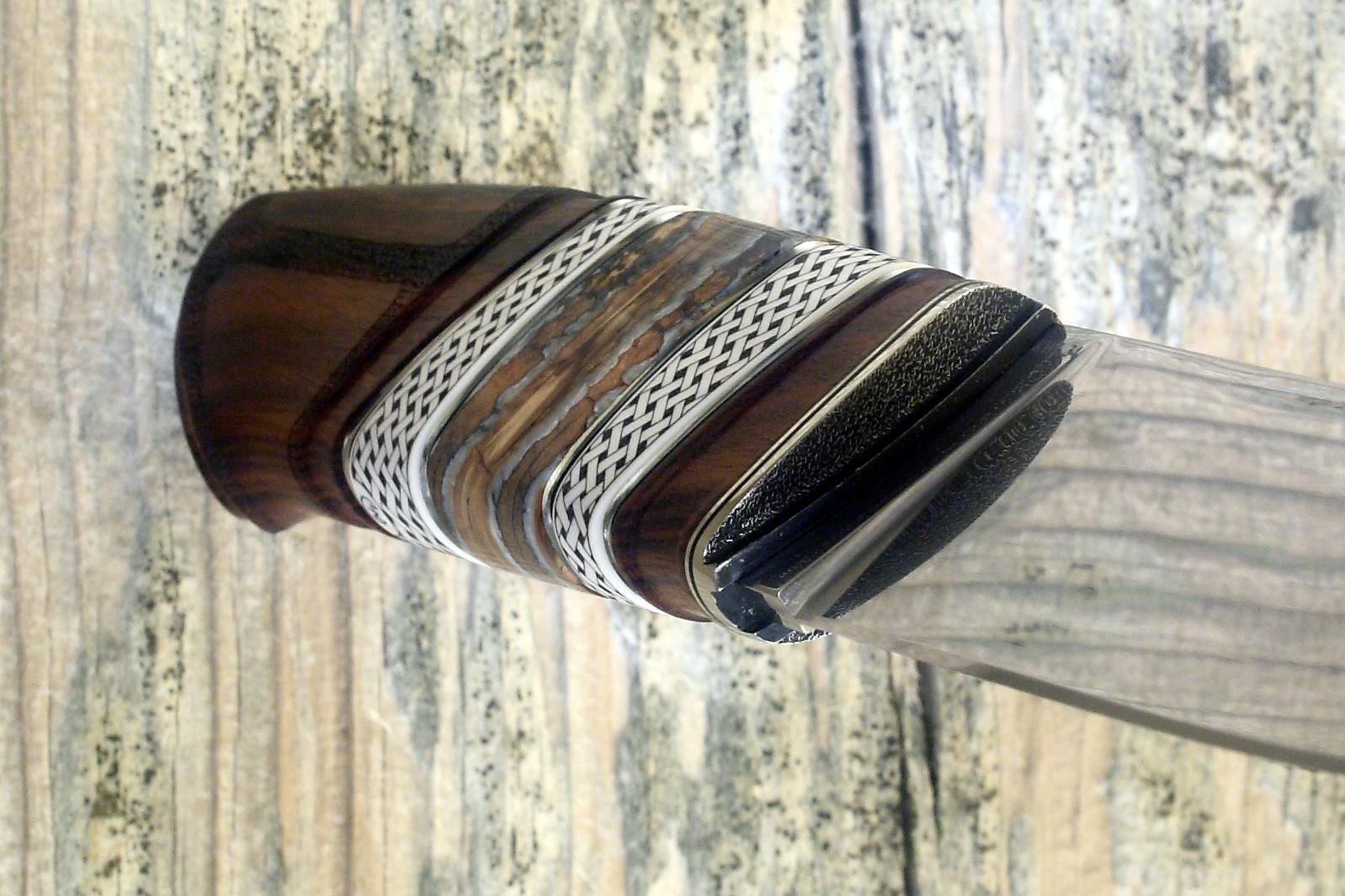

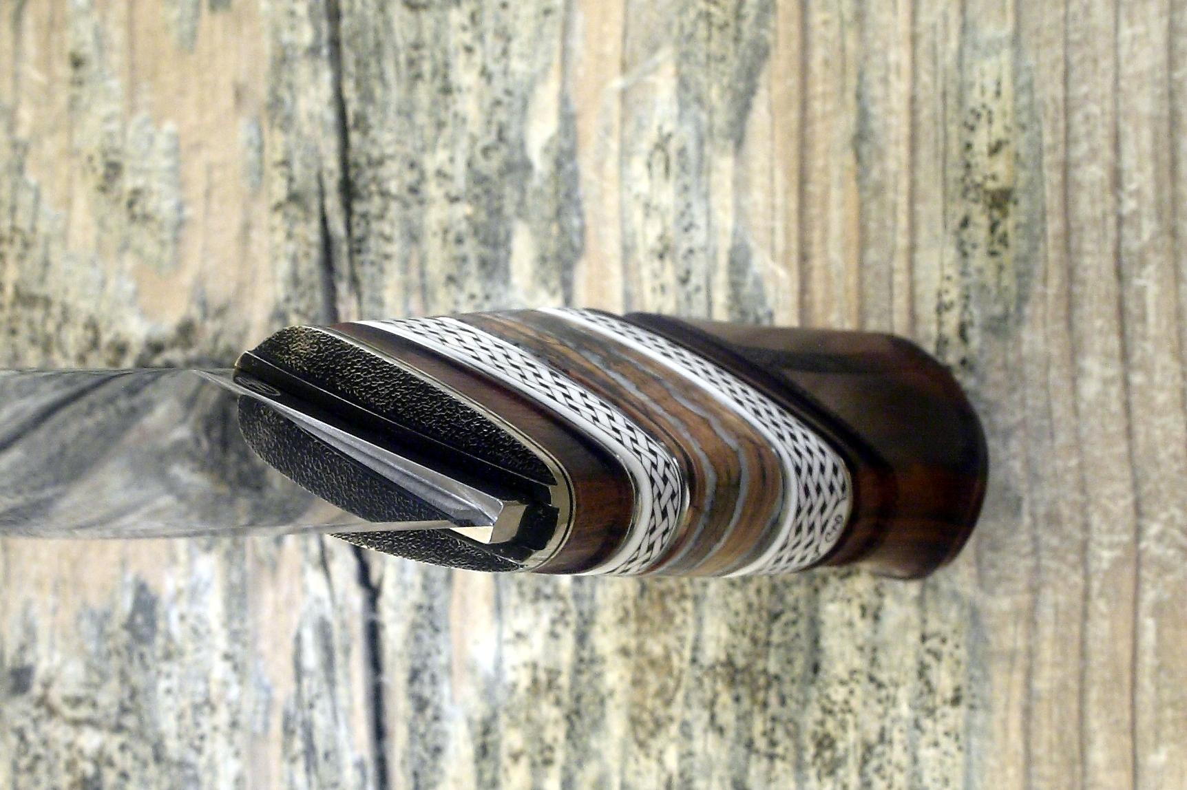

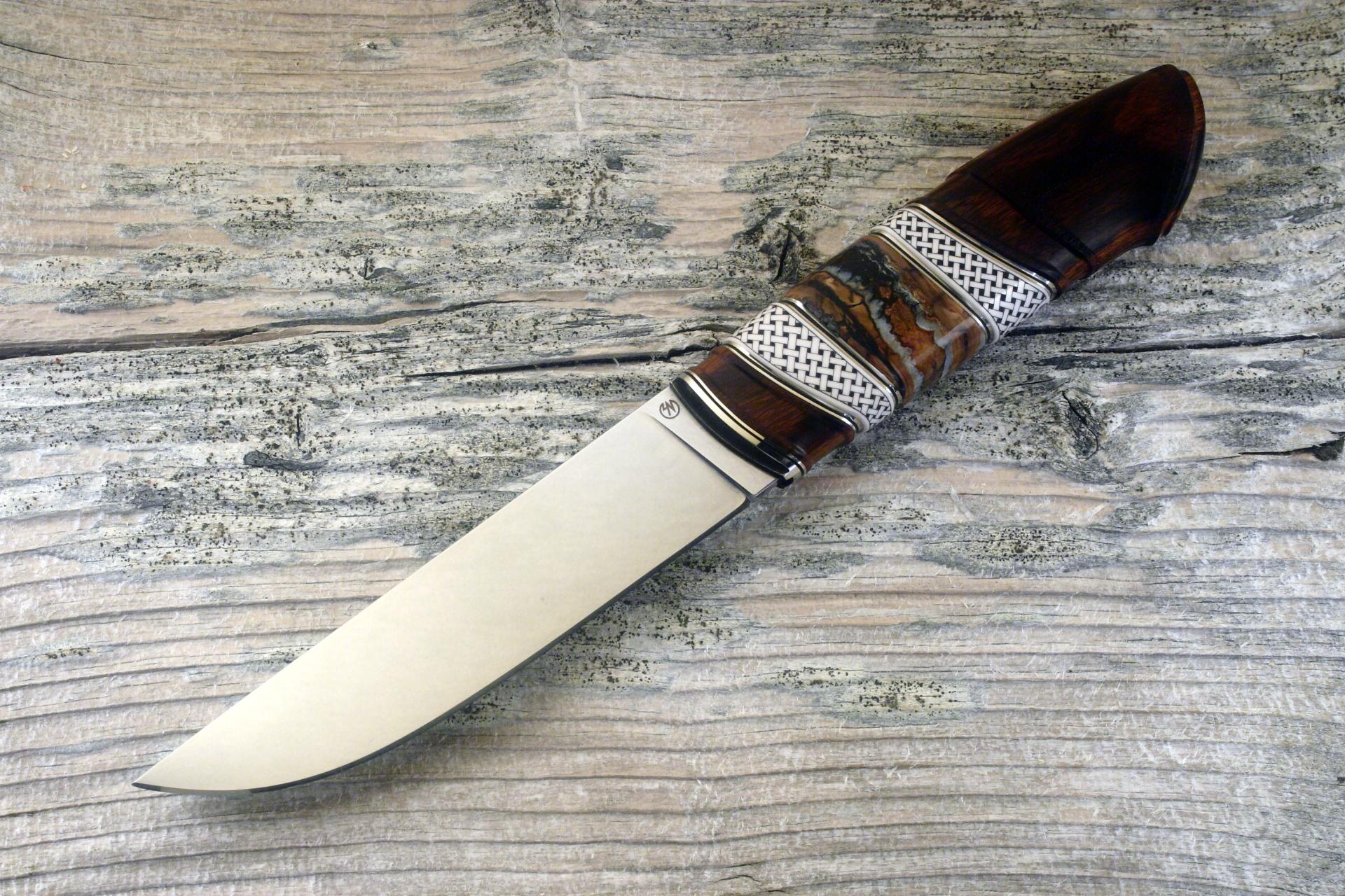

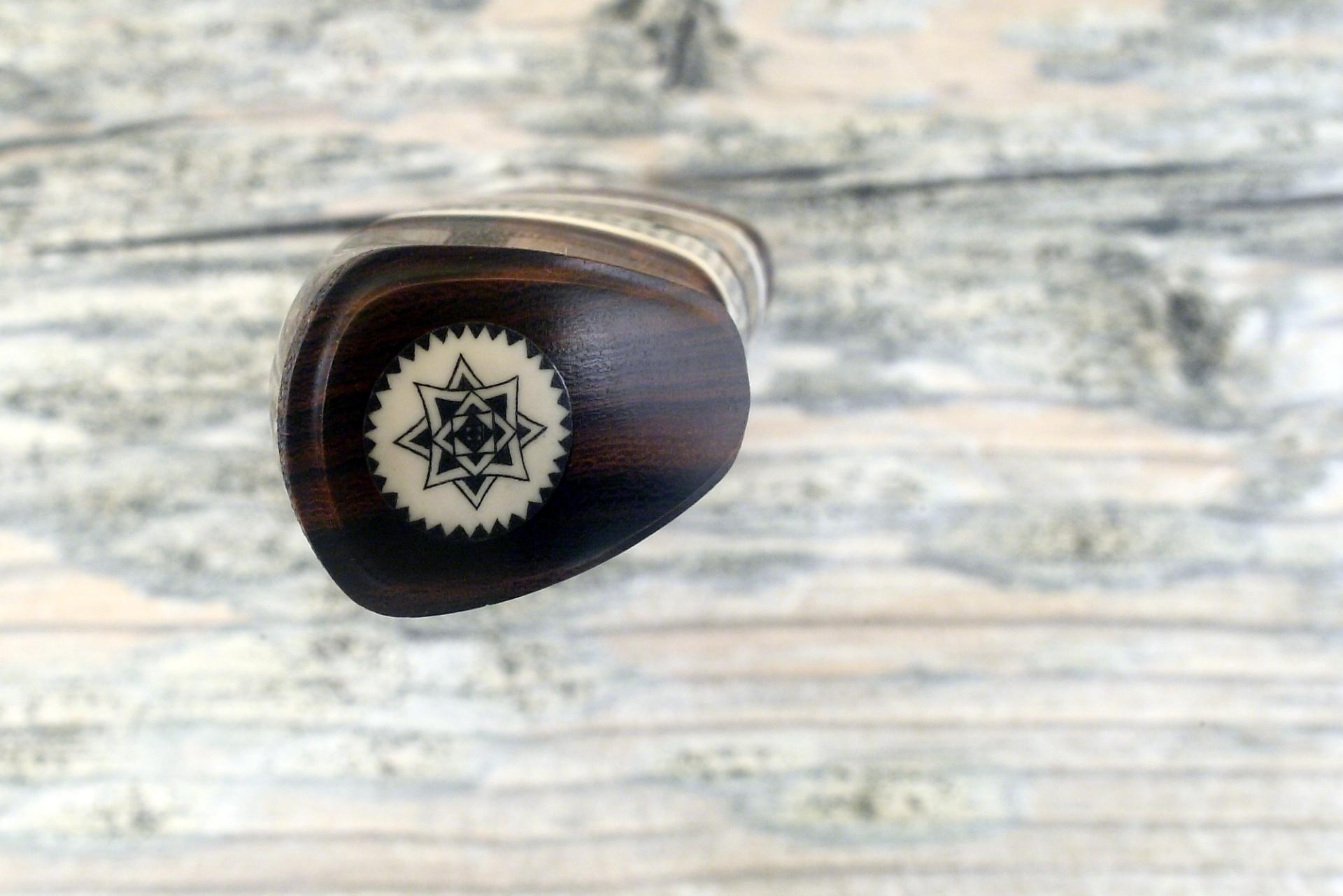

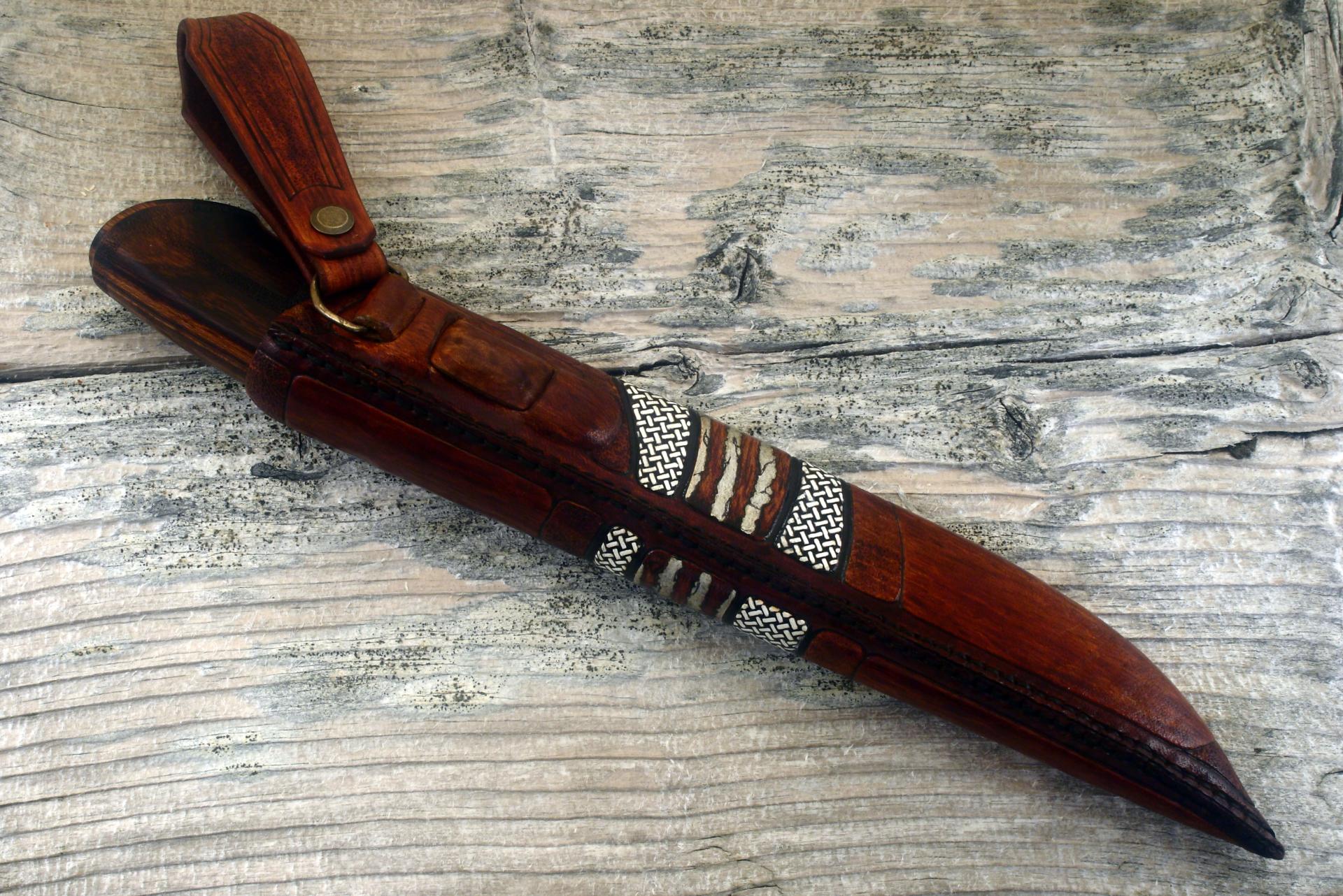

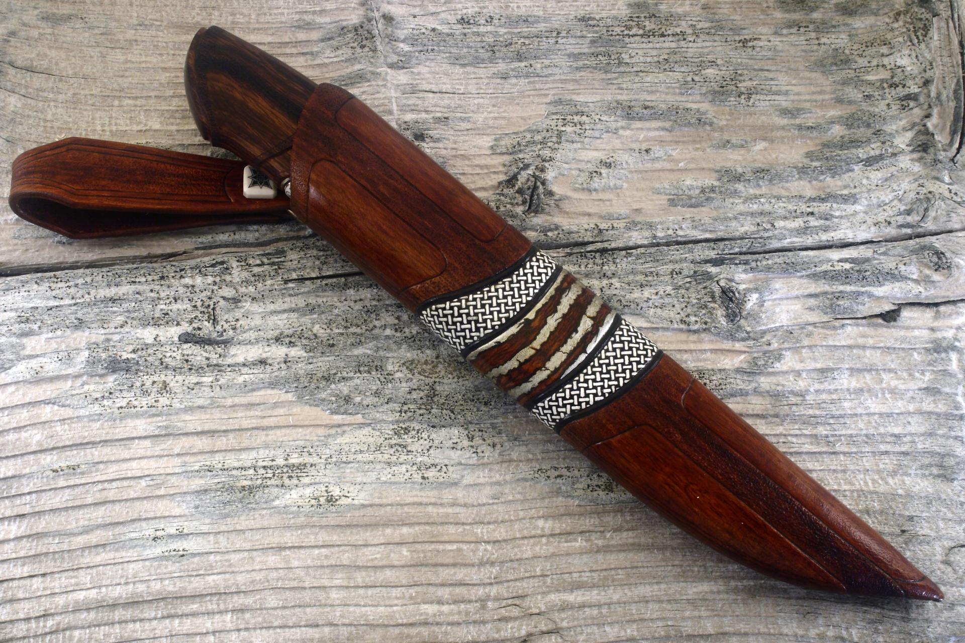

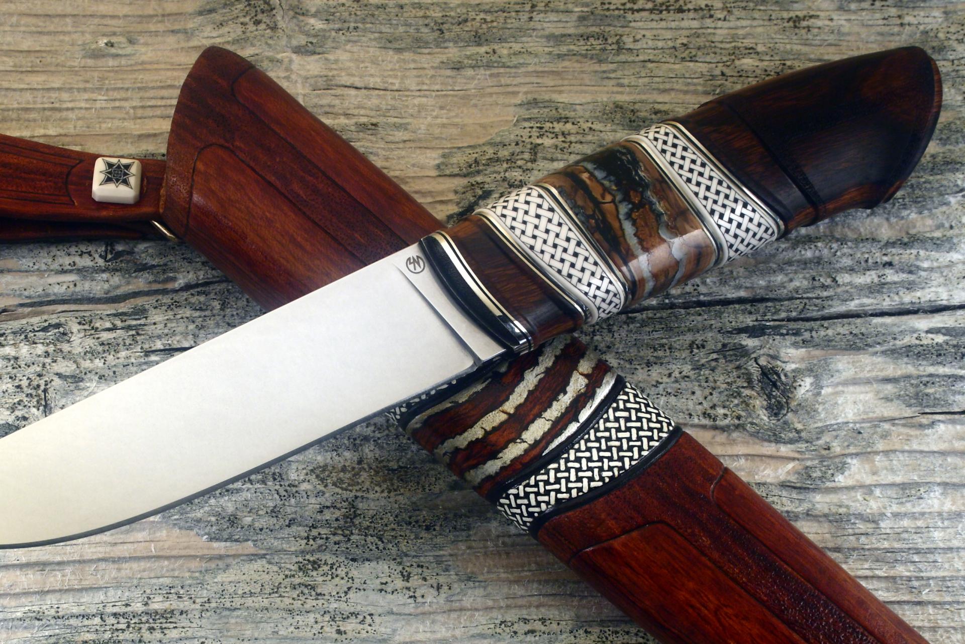

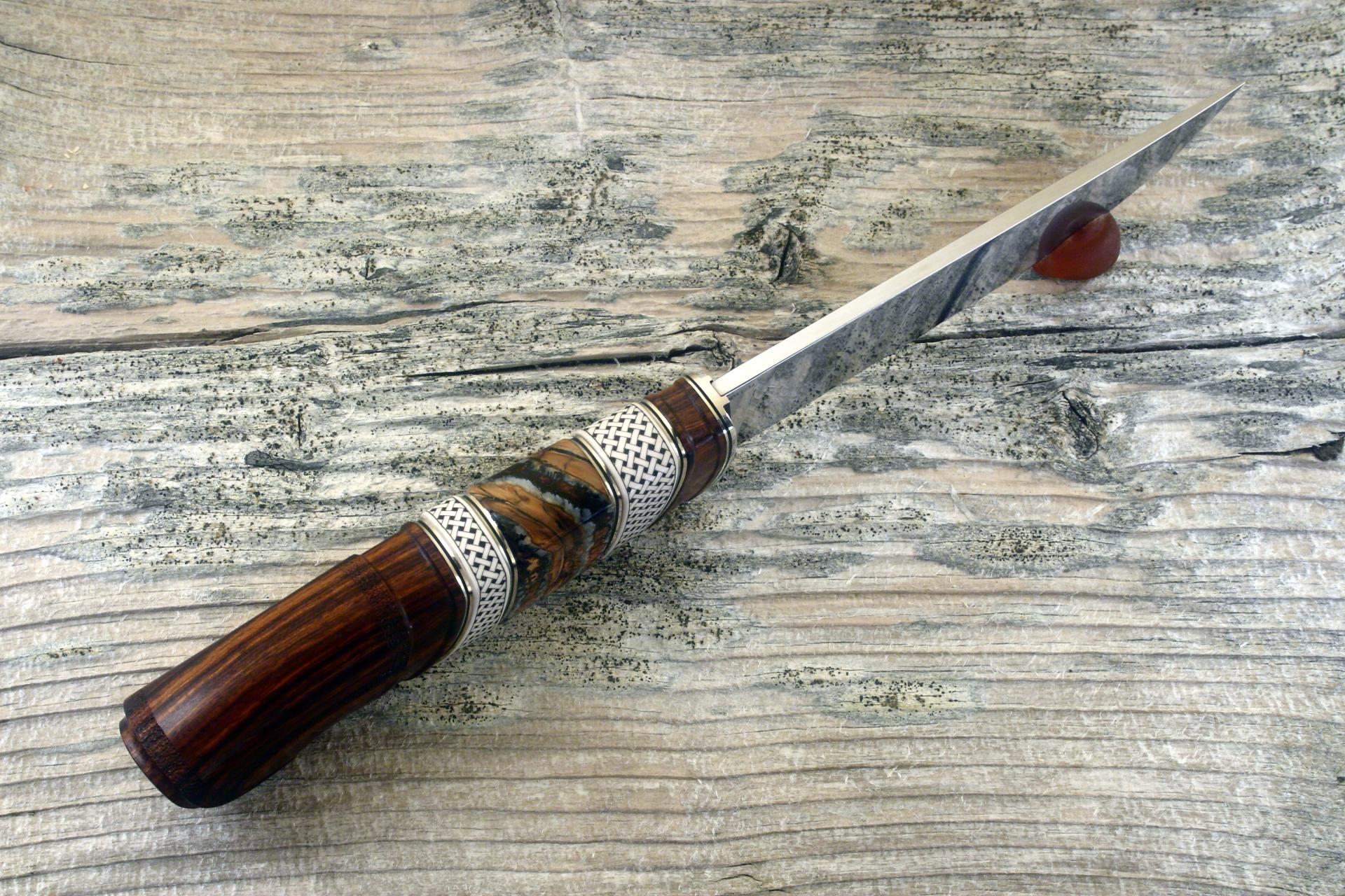

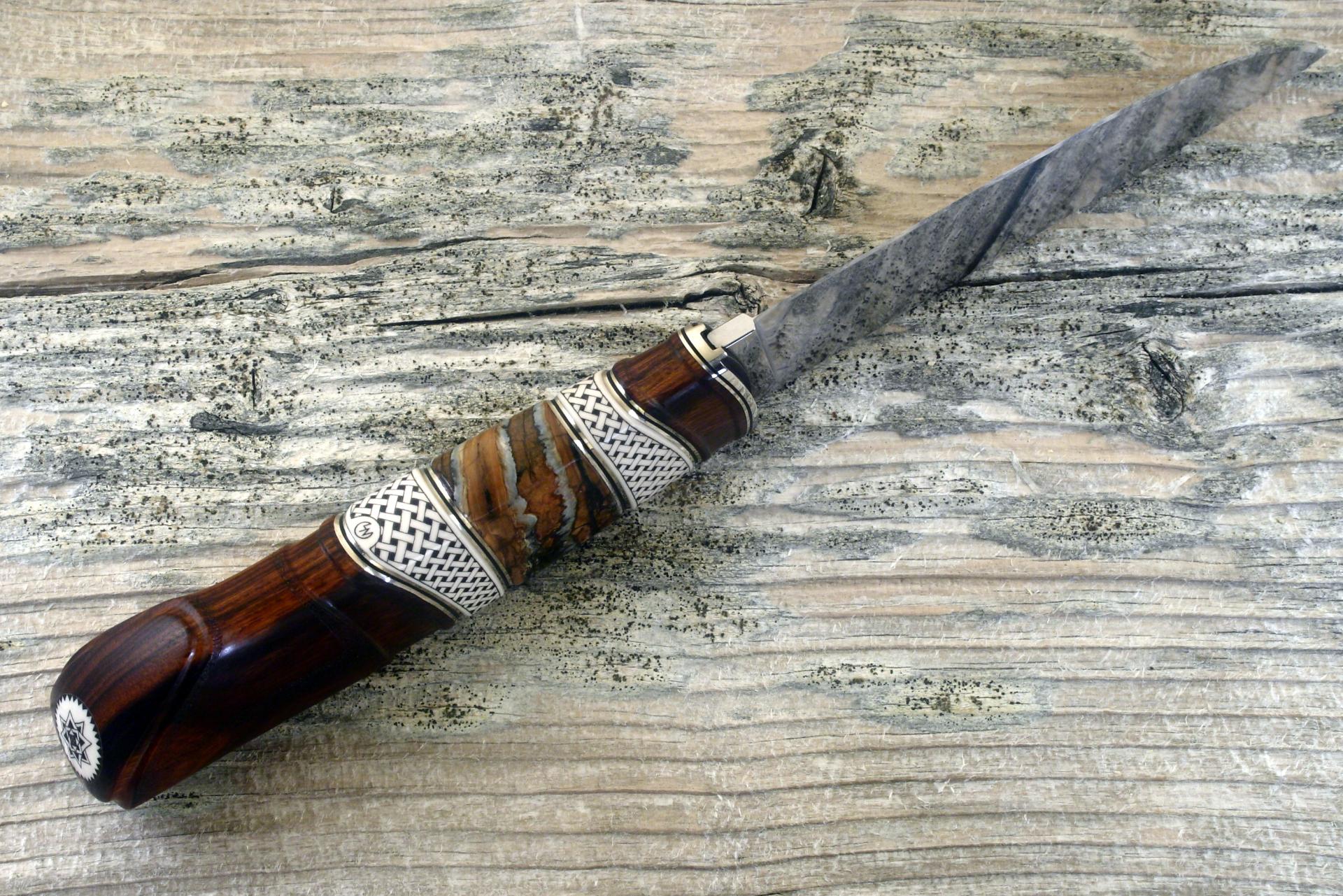

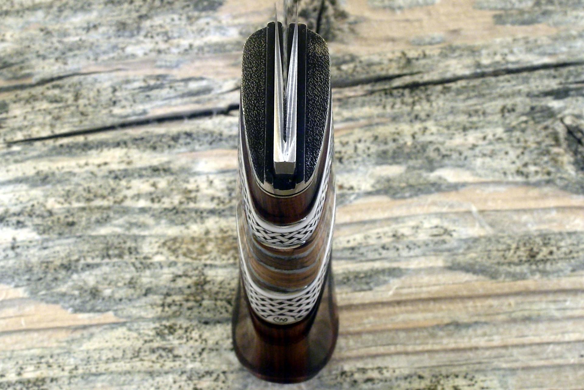

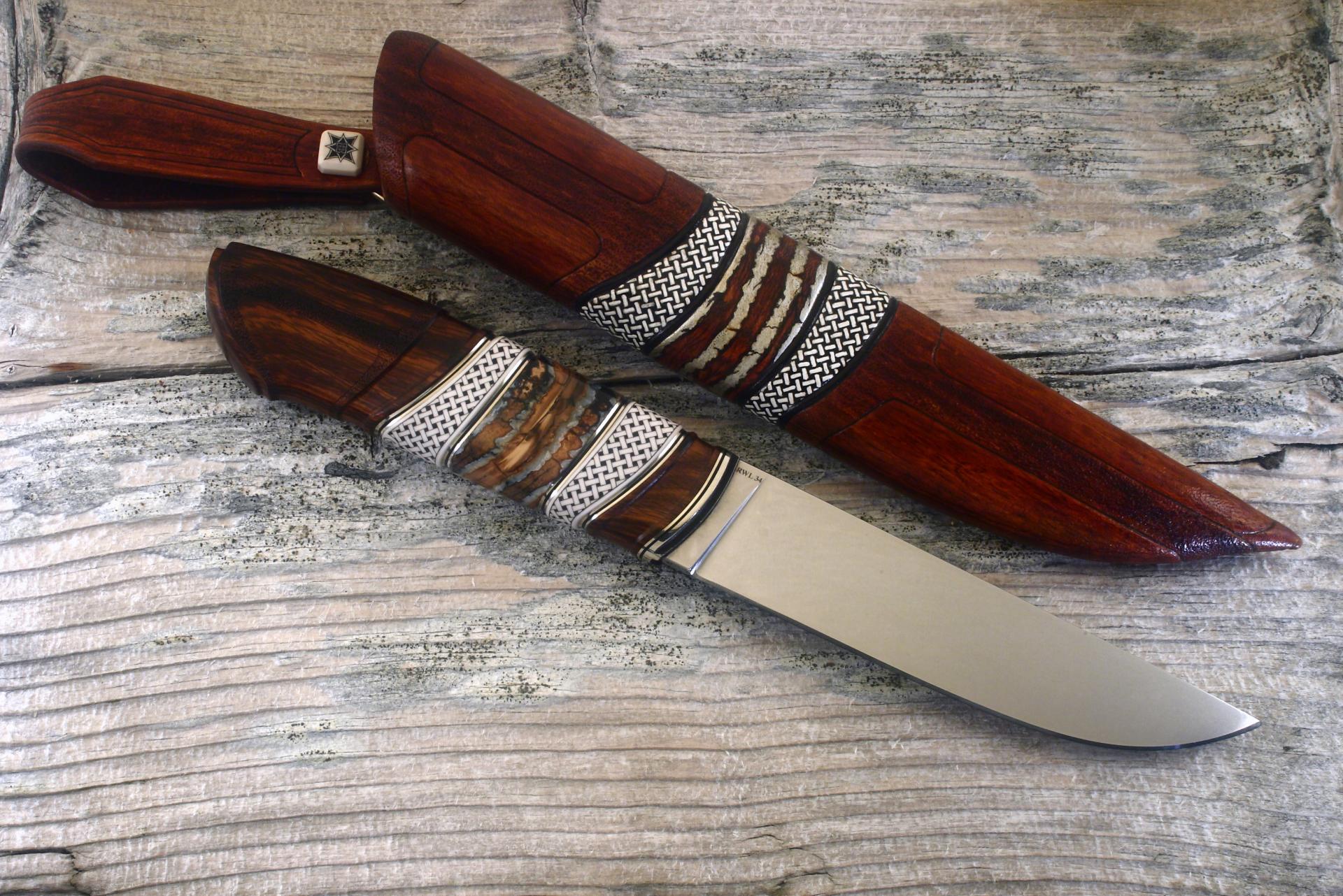

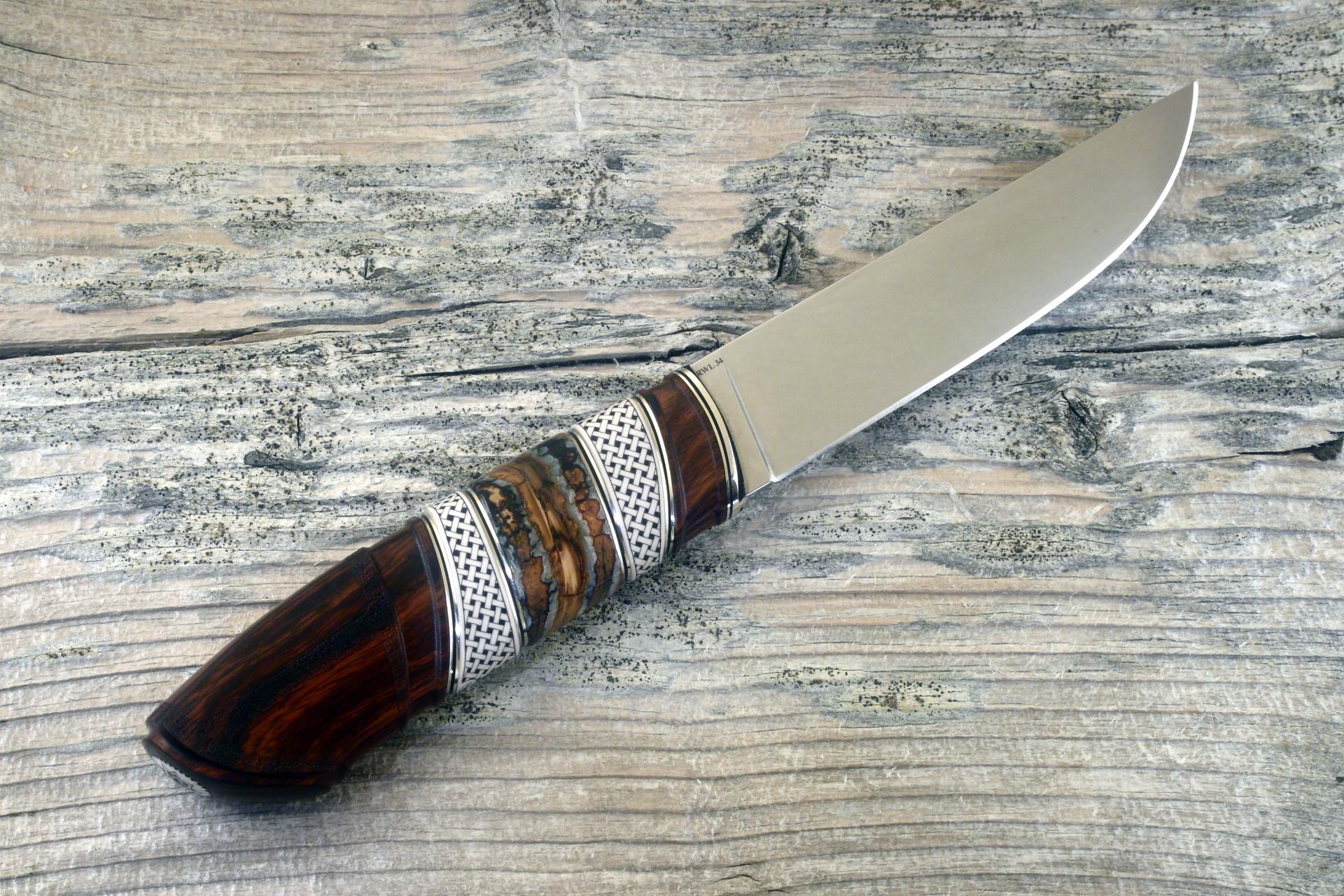

Nr.41 ''Holocenas''.Geleztes ilgis-125 mm,plotis 28 mm,storis 3,8 mm.Plienas-RWL-34,kietumas-62 HRC,grudino Tomas(dekui jam).Rankena:melchioras,vulk.fibra,nikel silveris,iron wood mediena,mamuto dantis,juma white.Deklas-naturalaus rauginimo oda.Foto ir peilio pavadinimas Vlado(dekui jam).

StandartinėParašytas: 2018-02-21- 21:24
Vis labiau ir labiau :liuks:
Aprasyma jau galetum papildyti kiek darbo valandu pareikalavo tokys menas!
