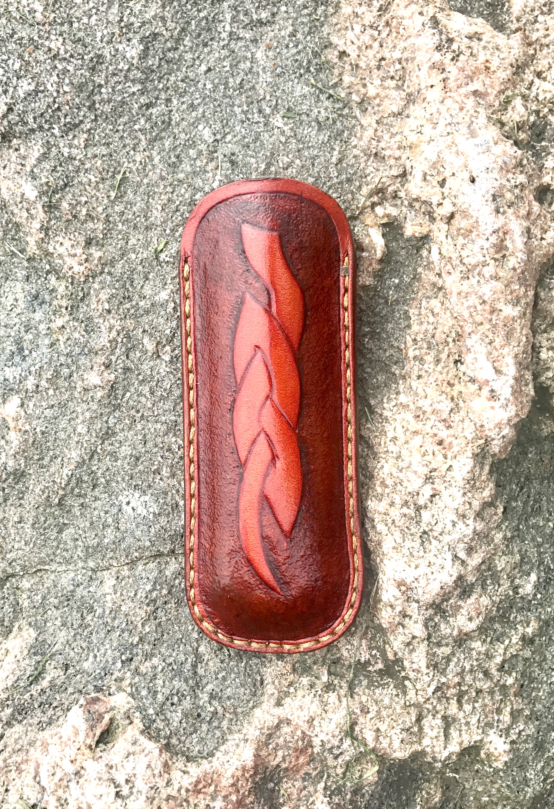

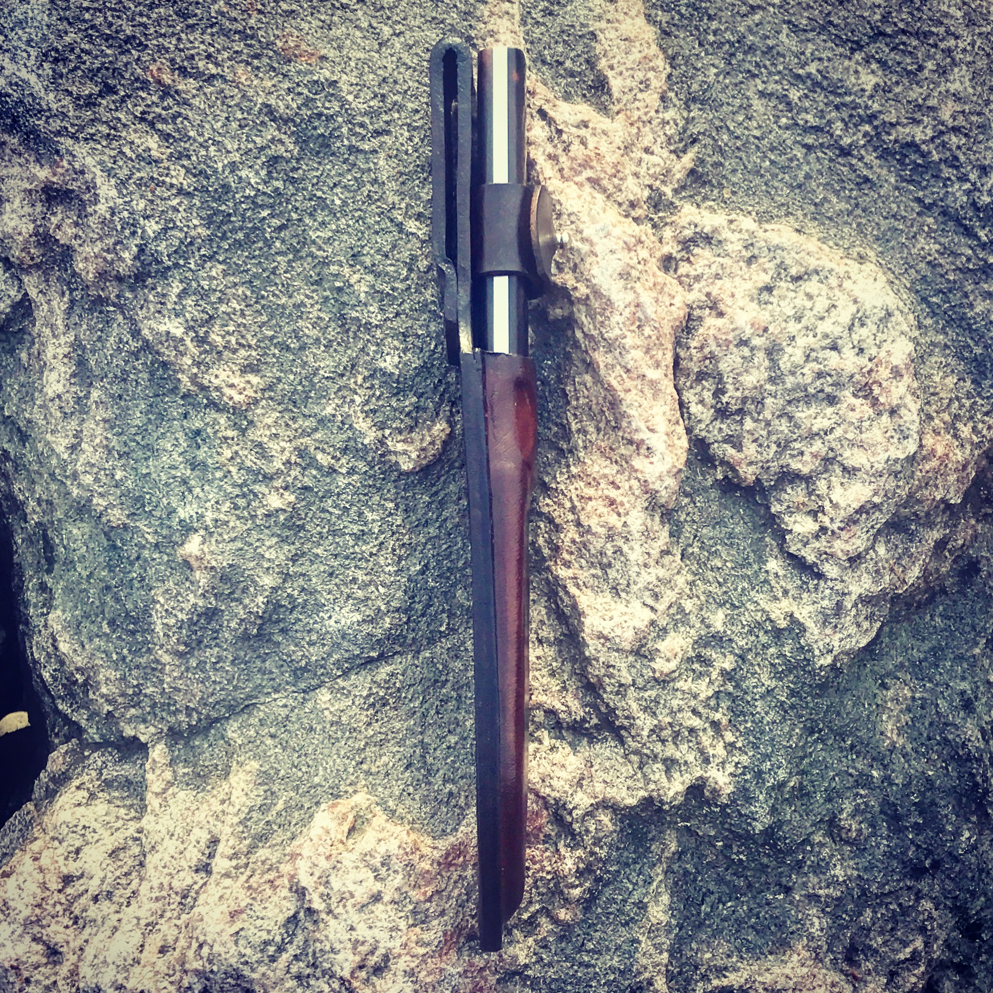

:hi: dar dėkliuką pasiūti sugalvojau :)

Gerai sugalvojai ir gerai realizavai. +1

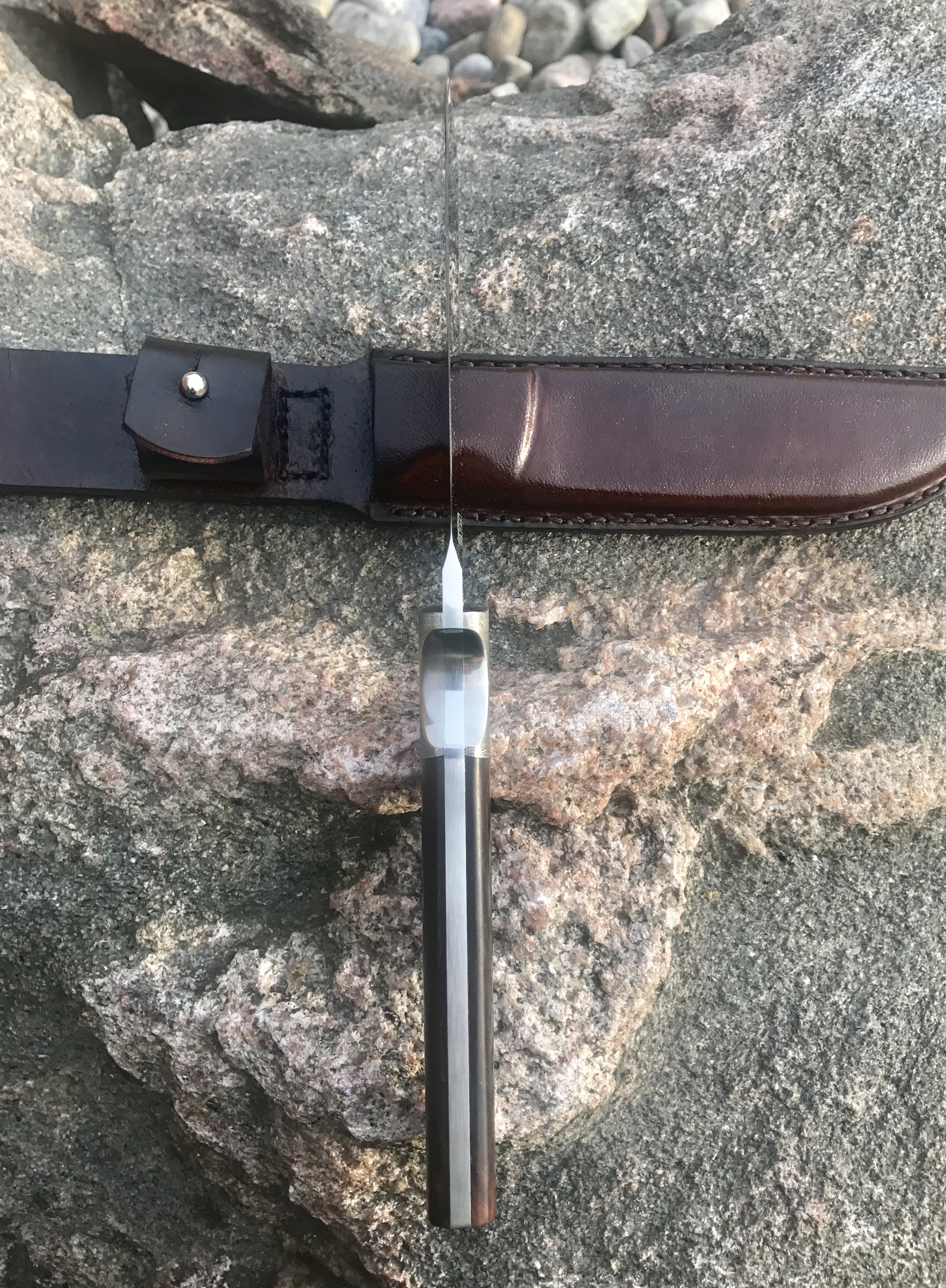

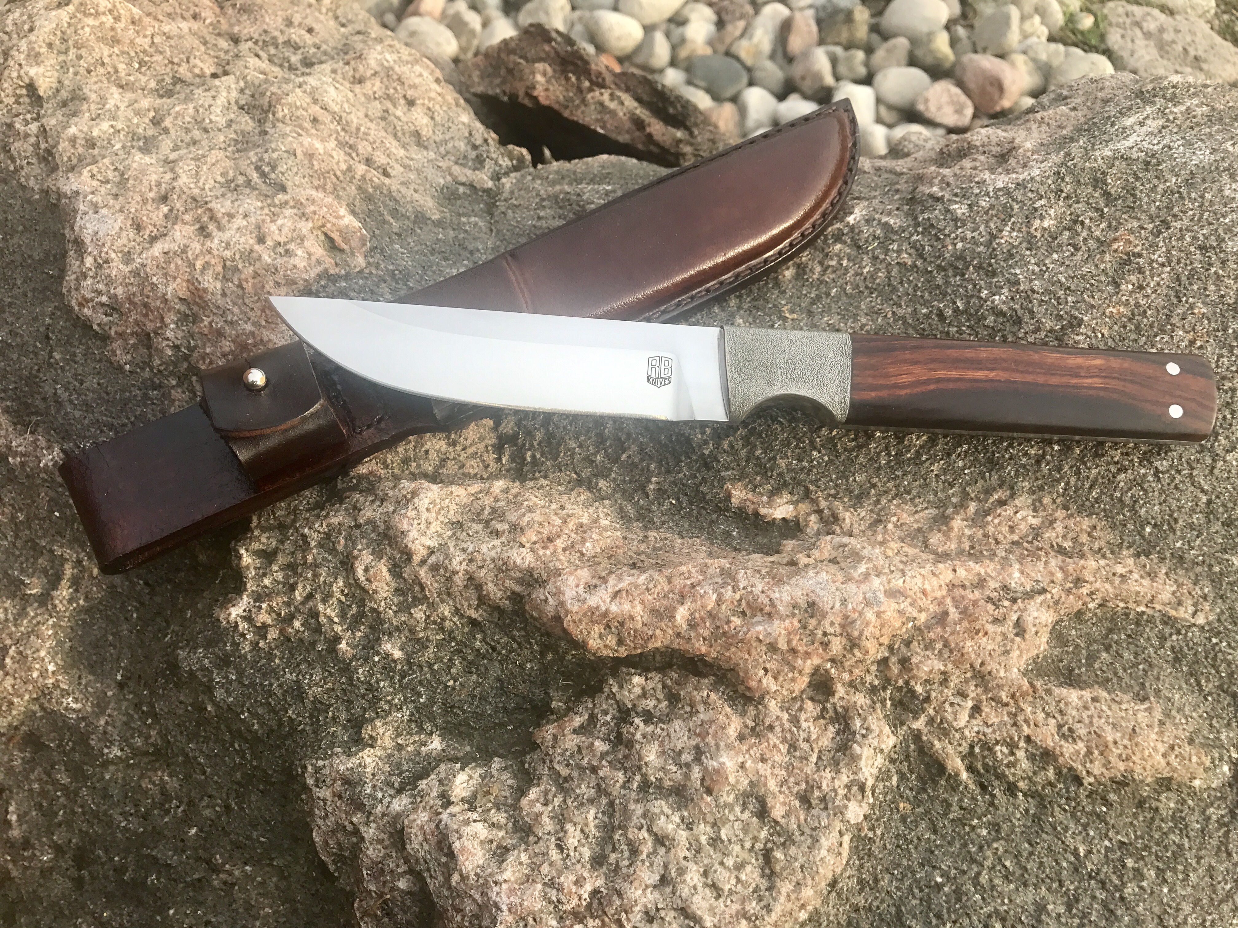

StandartinėParašytas: 2018-09-17- 18:51

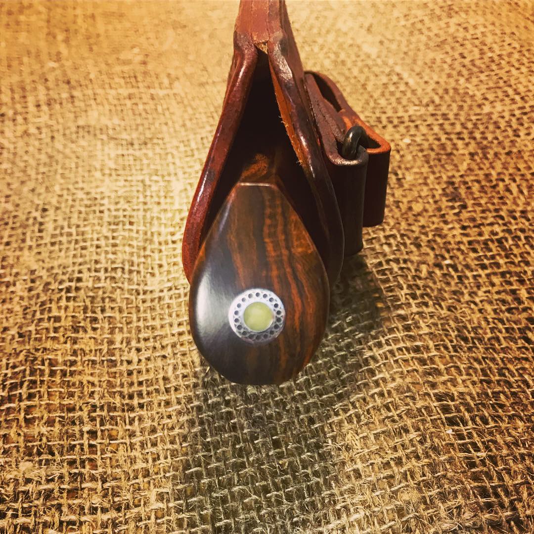

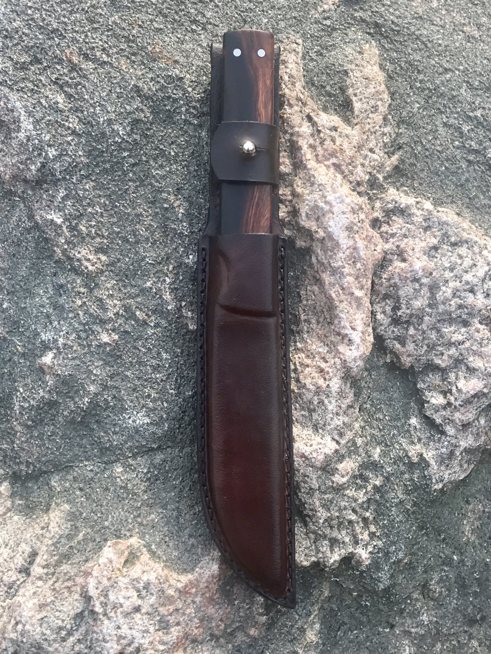

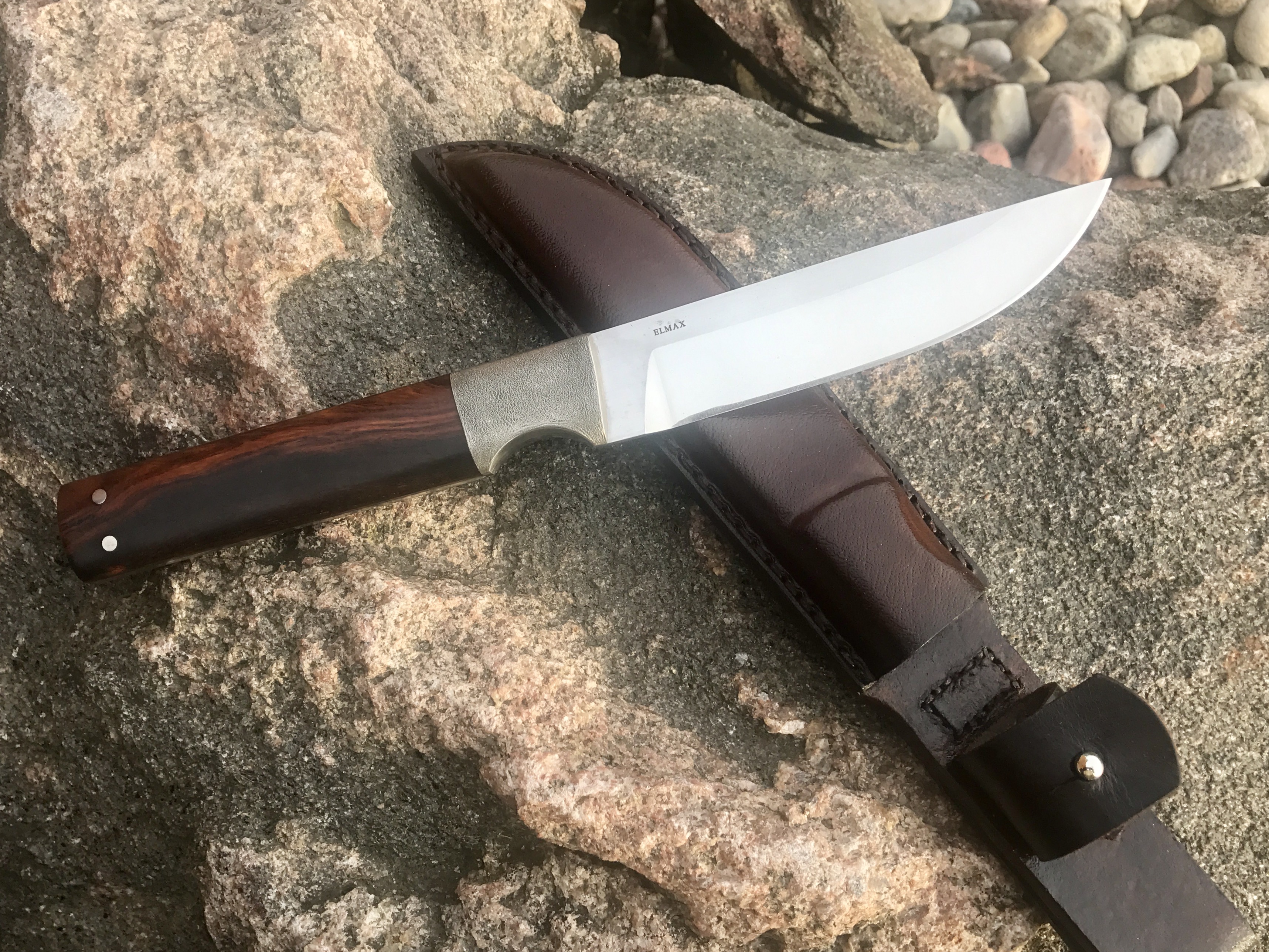

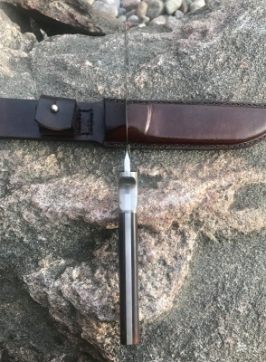

:hi: Dar vienas peiliukas
Geležtė ELMAX, 111x23x3,7 mm, kietumas 61 HRC, grūdino Tomas.
Kriaunys titanas ir dykuminė olnėja, bendras peilio ilgis 225 mm.
Dėklas natūrali oda.
Nr. 53

StandartinėParašytas: 2018-09-17- 19:32
:liuks:
Kaip darej diatlingą?
StandartinėParašytas: 2018-09-17- 20:31
Leo rašė:
:liuks:
Dariau šitaip, tik, žinoma daug kruopščiau XD
https://youtu.be/hcVI11b4hwI
Aparčiausias pirktas pas Ali:
http://s.aliexpress.com/yYBRJjYr?fromSns=Copy

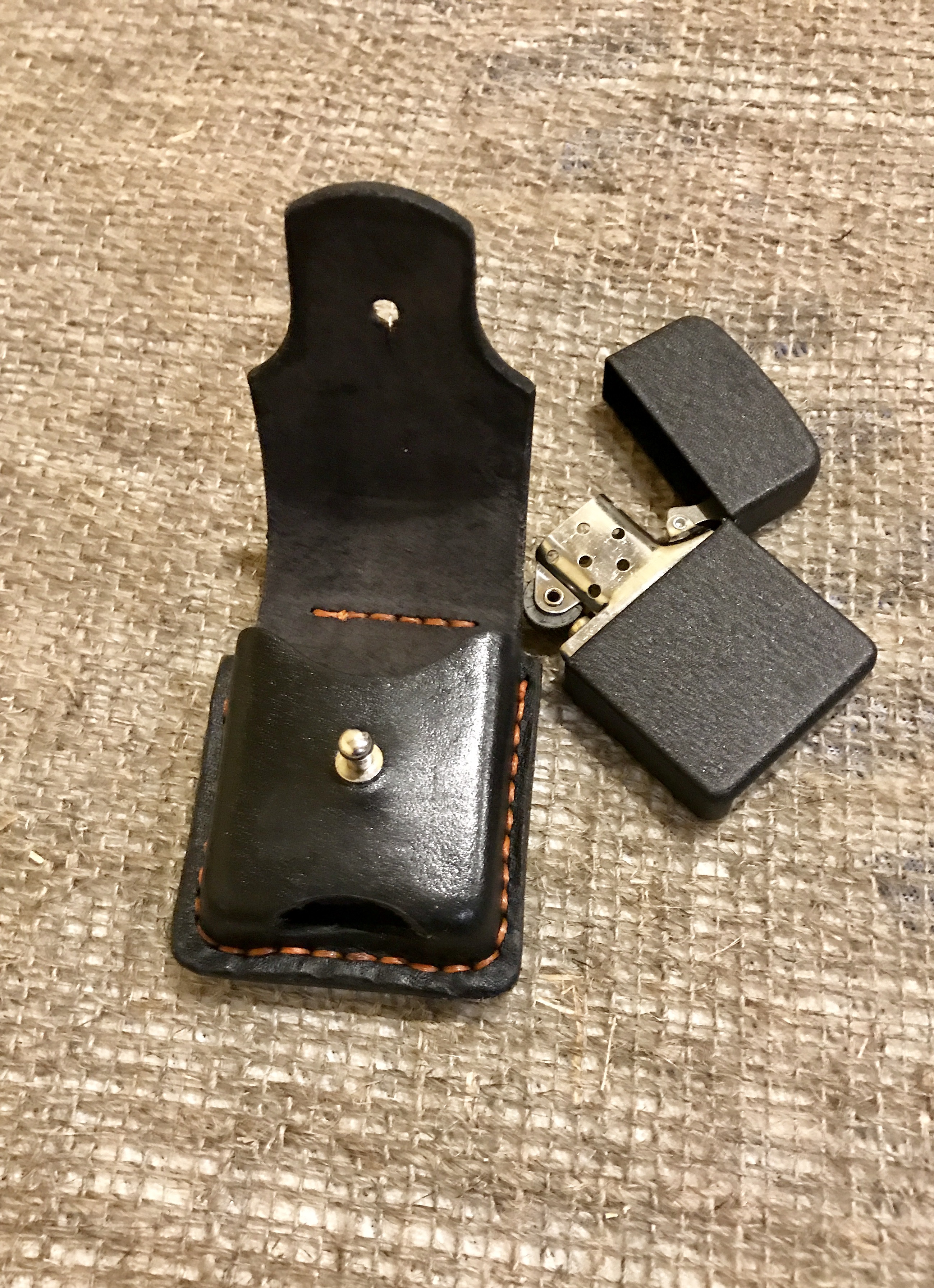

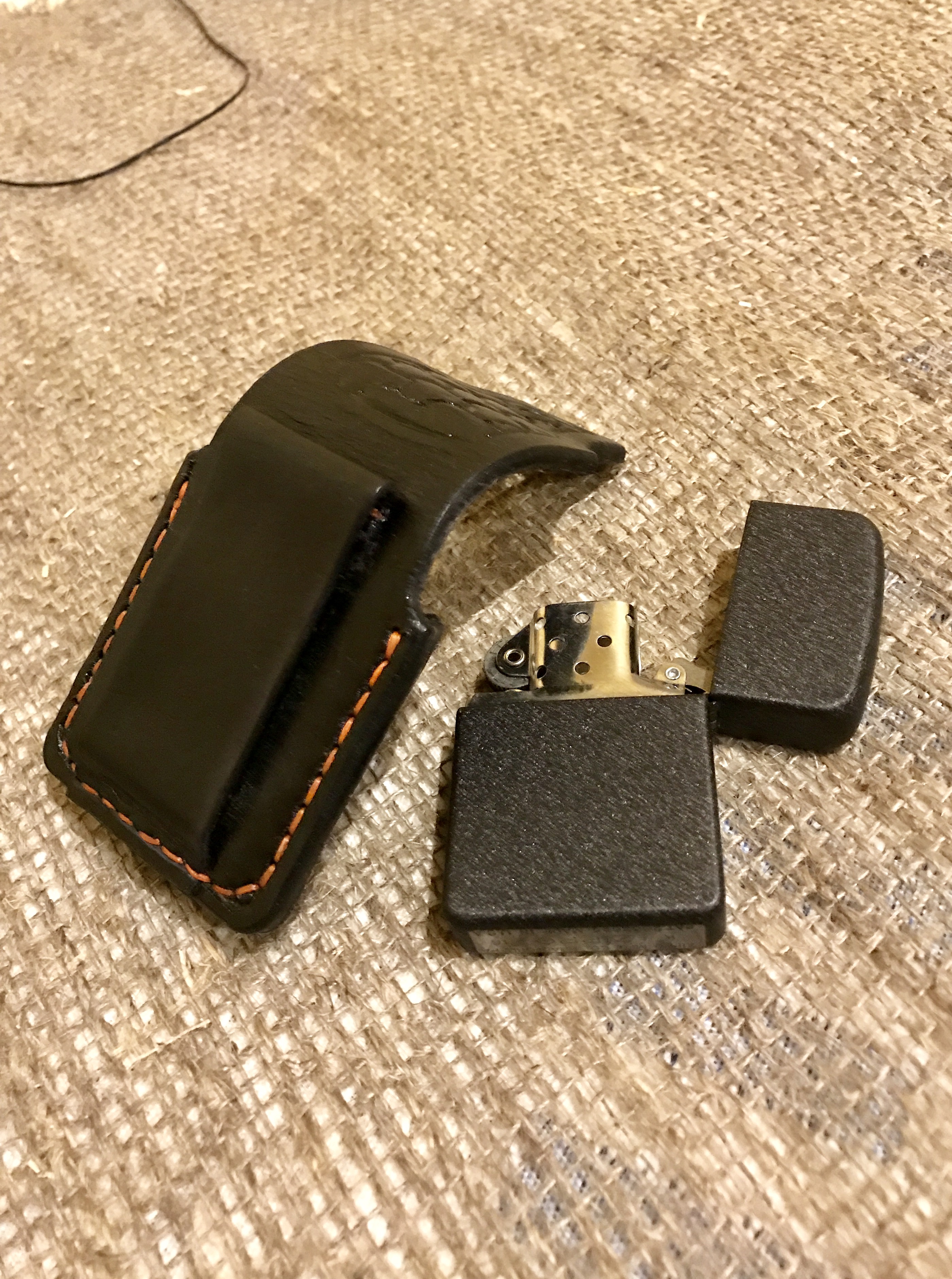

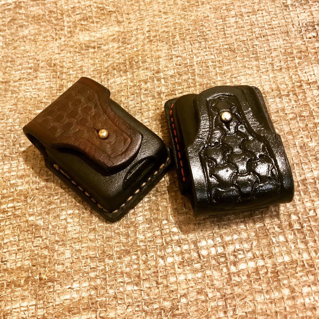

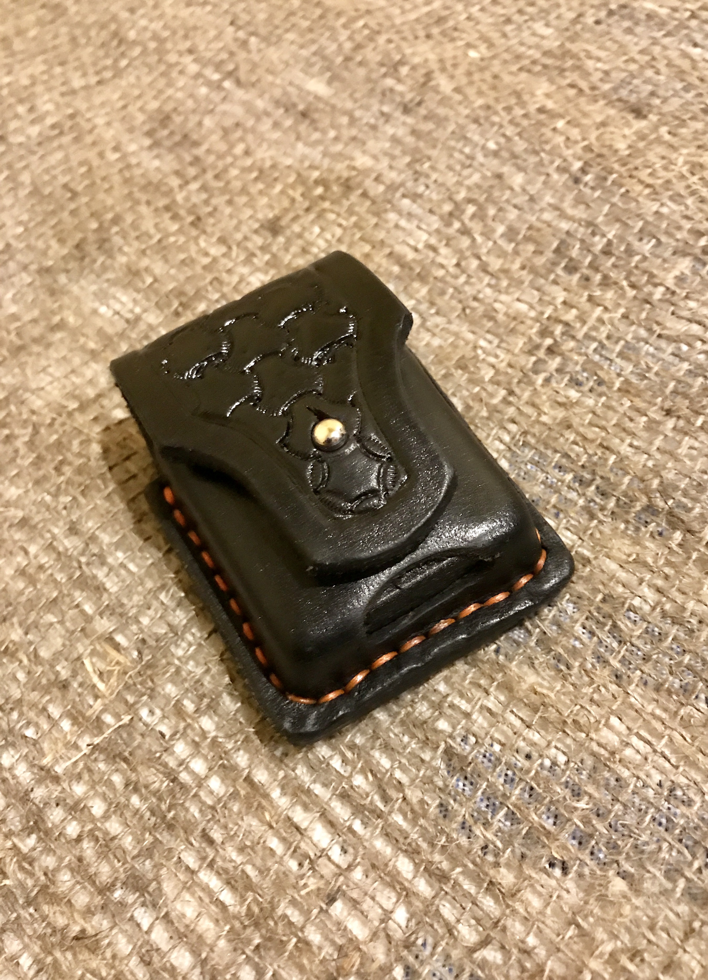

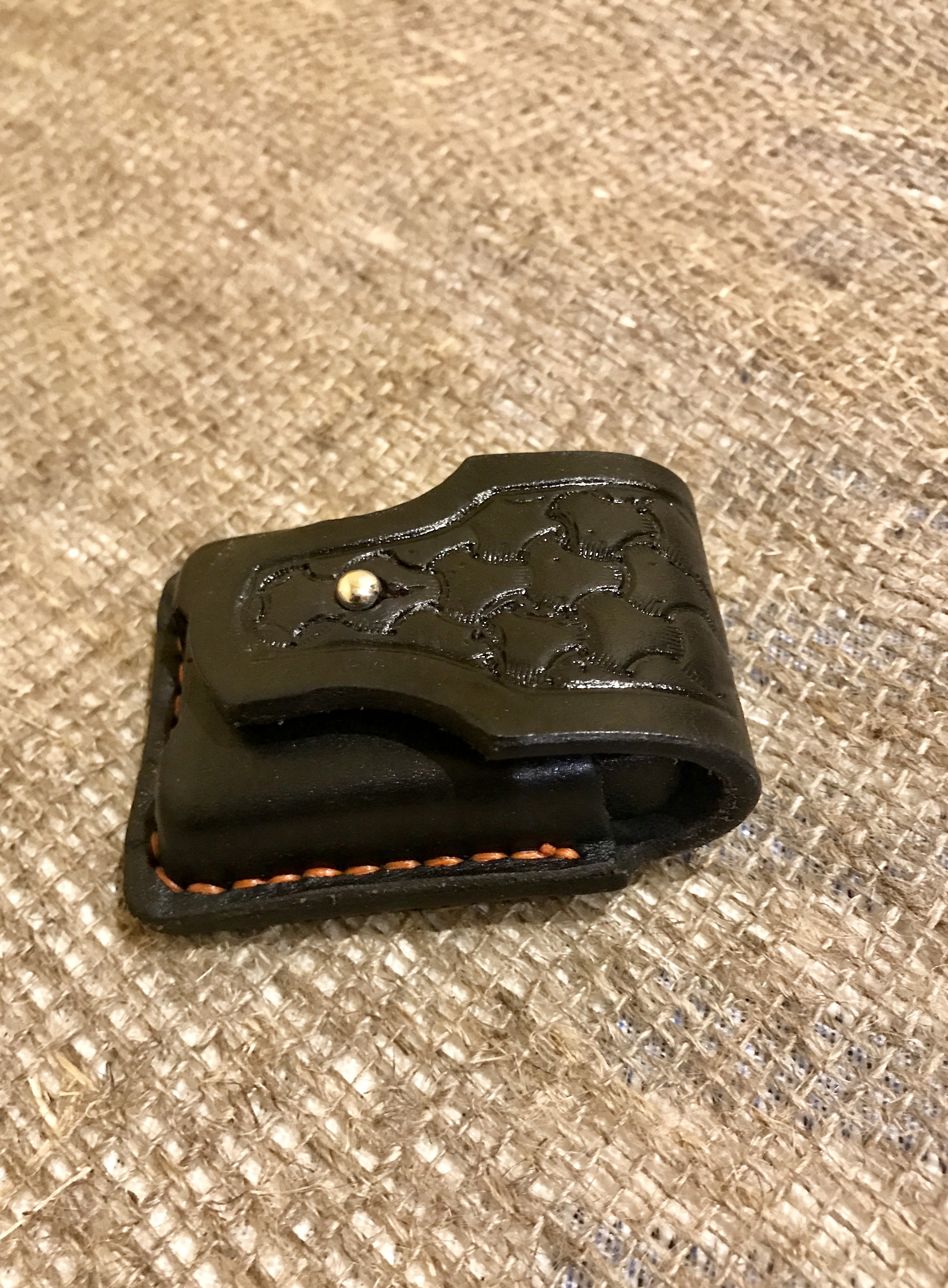

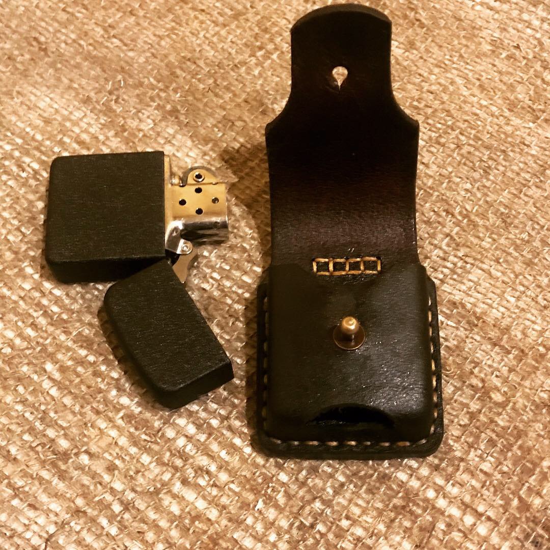

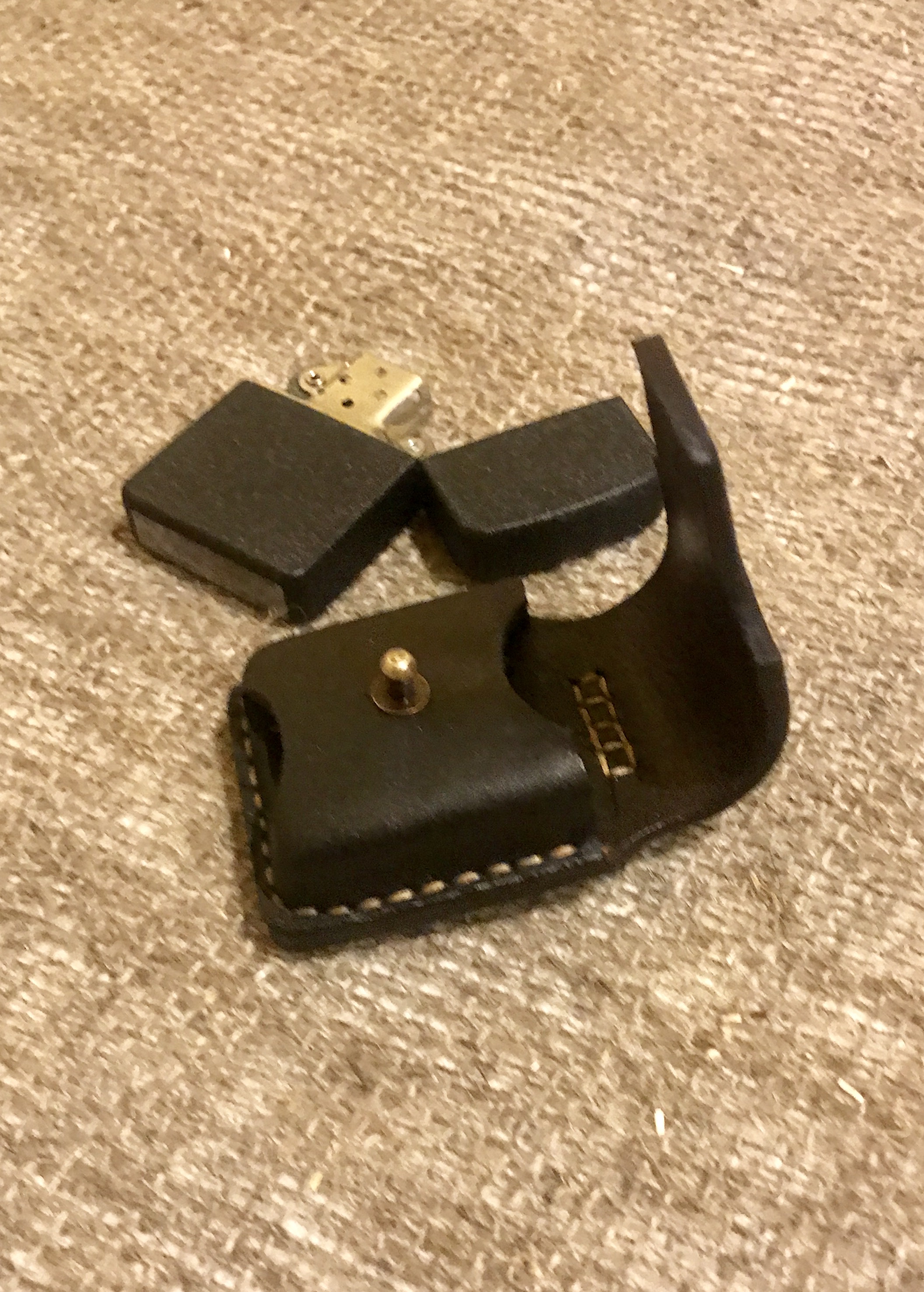

:hi: Ne peilis ir su peiliais nelabai ką bendro turi, bet visvien įkeliu :D
Dėkliukas "ZIPPO" žiebtuvėliui:

StandartinėParašytas: 2018-10-28- 13:24
:liuks2:
Bet tu gi nerukai, kam tau žiebtuvėlis ?
StandartinėParašytas: 2018-10-28- 18:56
:cool: Puikiai žinai, kaip aš nerūkau :) . O žiebtuvėlis išties ne mano...

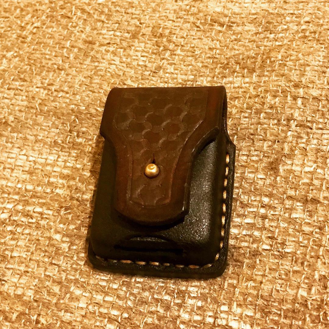

:hi: "ant karštos rankos" dar vieną padirbau :D

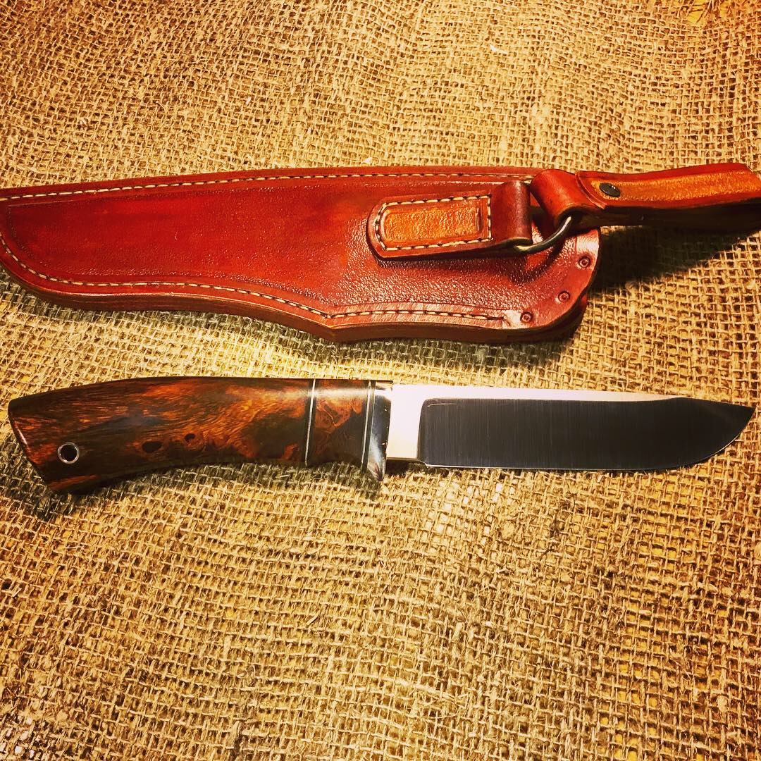

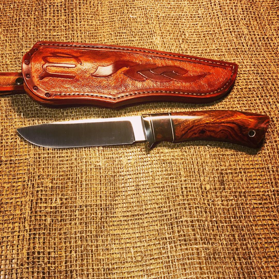

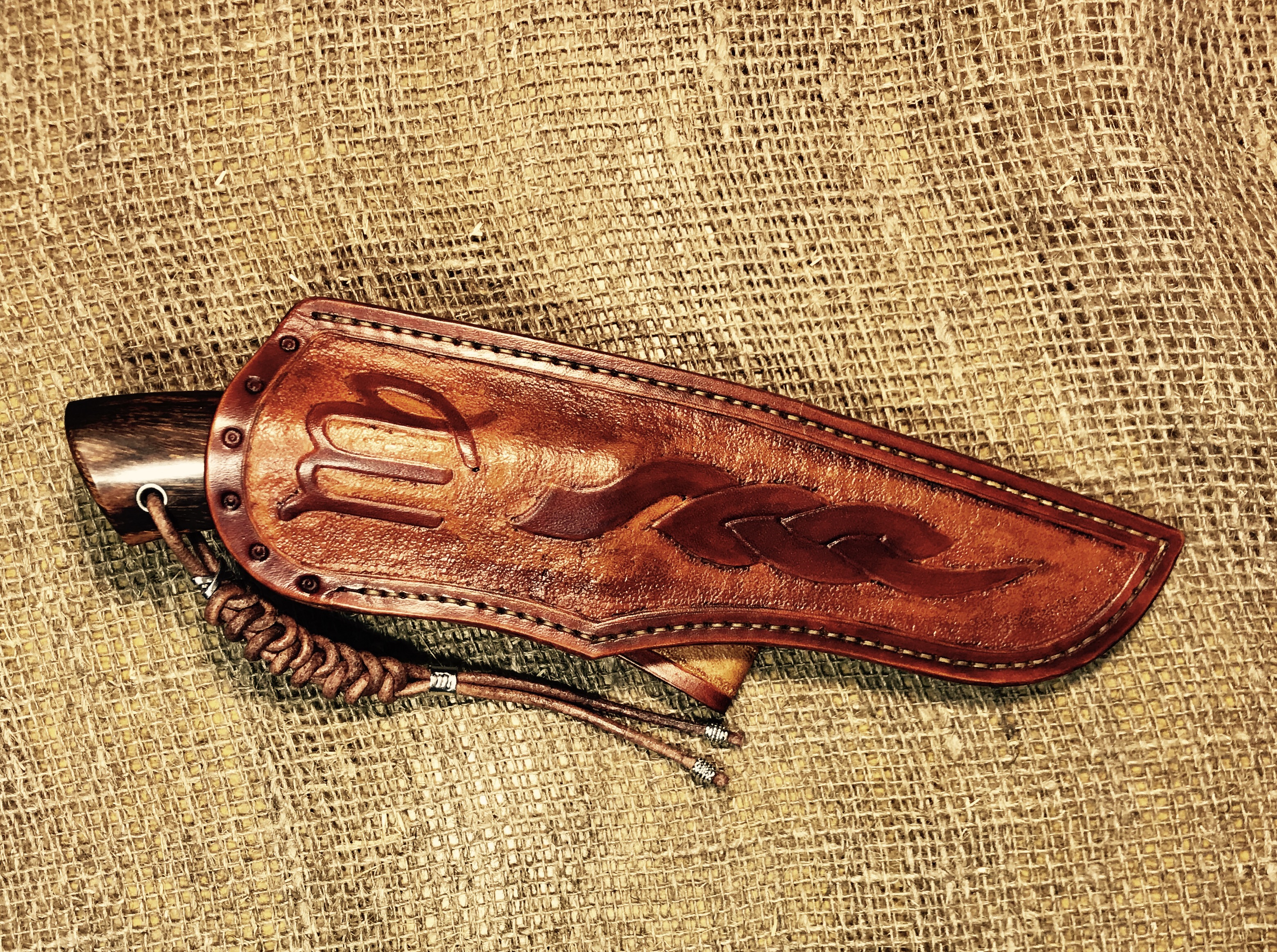

:hi: Jau seniai berodžiau kažką, pagaliau vieną įveikiau, "Mergelė" :D :
Geležtė ELMAX 129x28,5x3,7mm, kietumas 61 HRC, grūdino Tomas, suvesta iki 0,35mm, galtavimas+ "mašininis" satinas.
Kotas dykuminė olnėja, melchioras, G10, mozaikinis kaištis ir gintaro gabaliukas, montažas kiauryminis, koto ilgis 126 mm.
Dėlklas iš augalinio raugimo odos.
Nr.54

Nežinau, kodėl pavadinai "mergele", bet man panašiau į cielą mergą.
O šiaip proporcijos, dėklas ir bendras vaizdas, švelniai tariant - neblogai. Laukiam freiminuko ;)

:liuks2: Dėklas gražiai pasisekė :liuks2:
Kotas gi sukelia kažkokį disbalanso jausmą, tik nežinau kodėl...
Medžio raštas tarp atskirų detalių kartais nepasisukęs?
