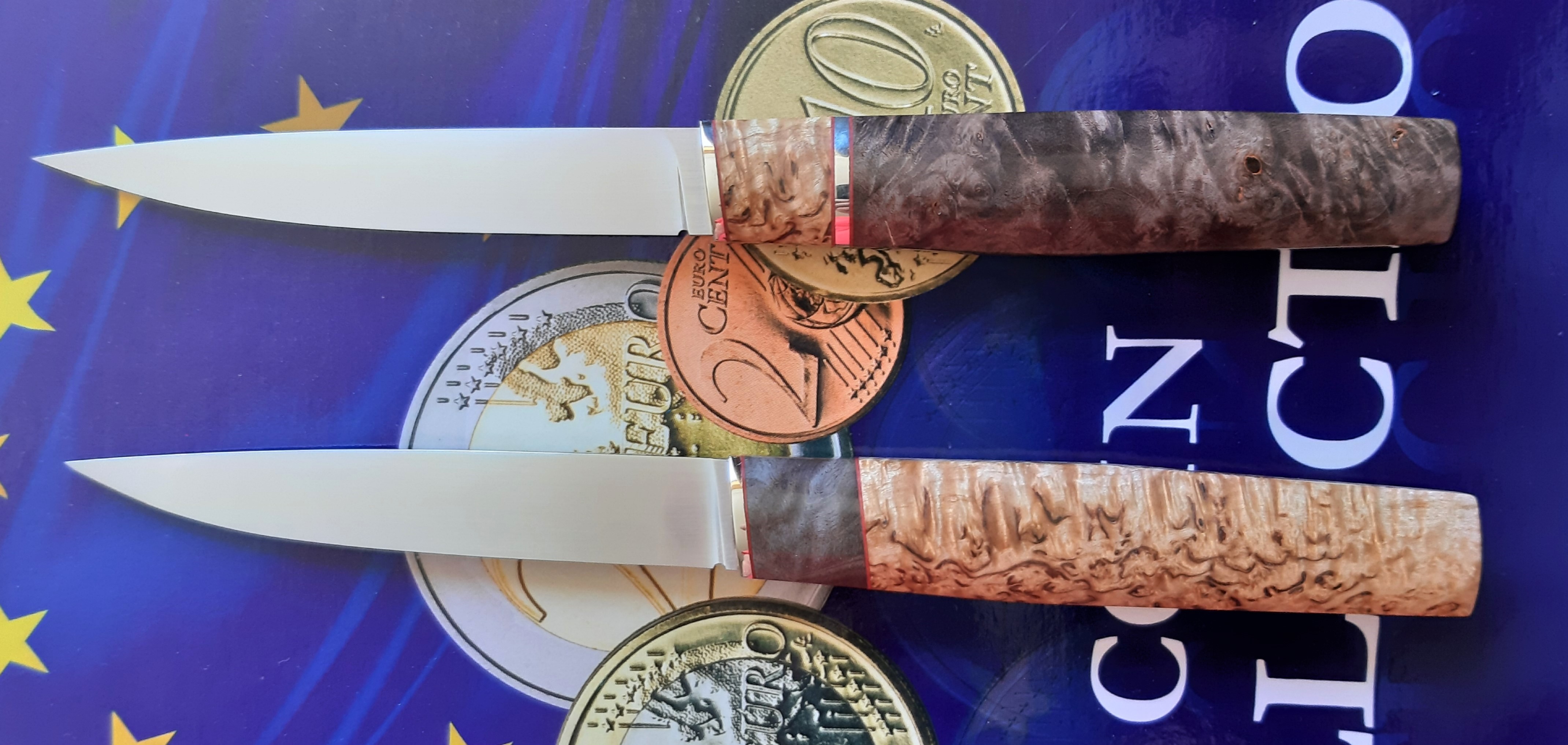

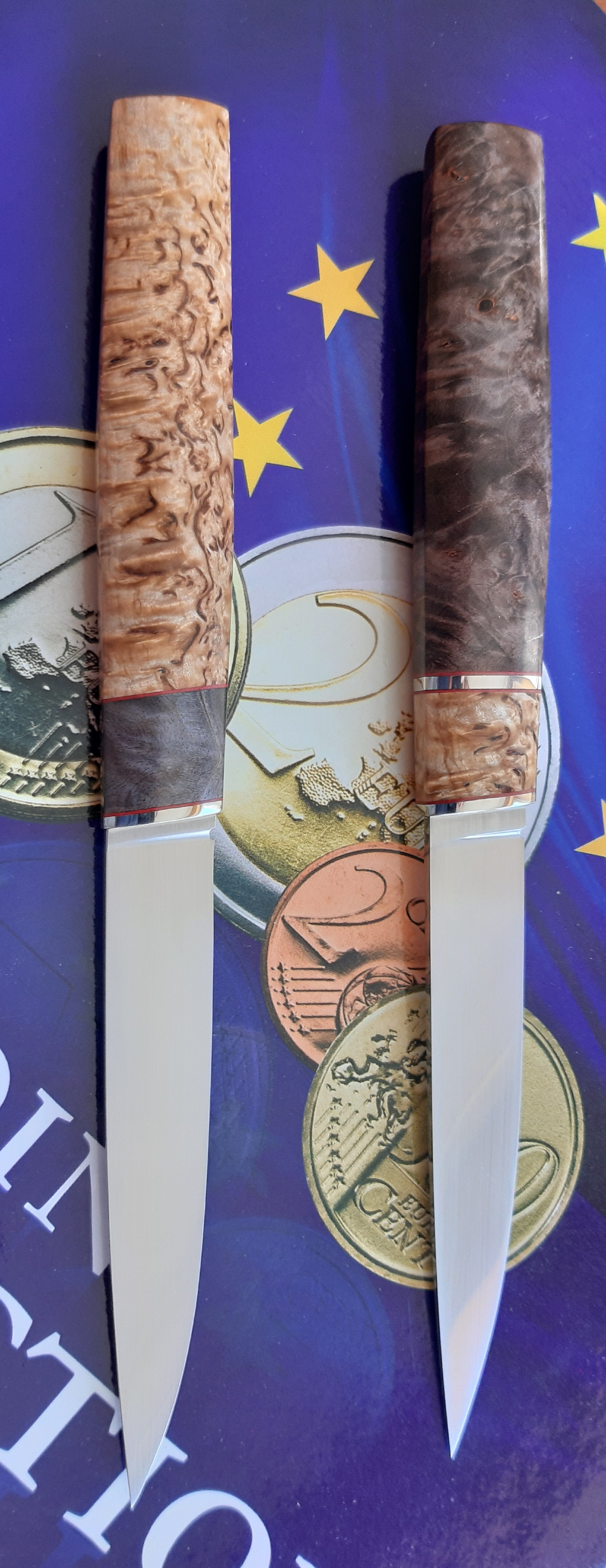

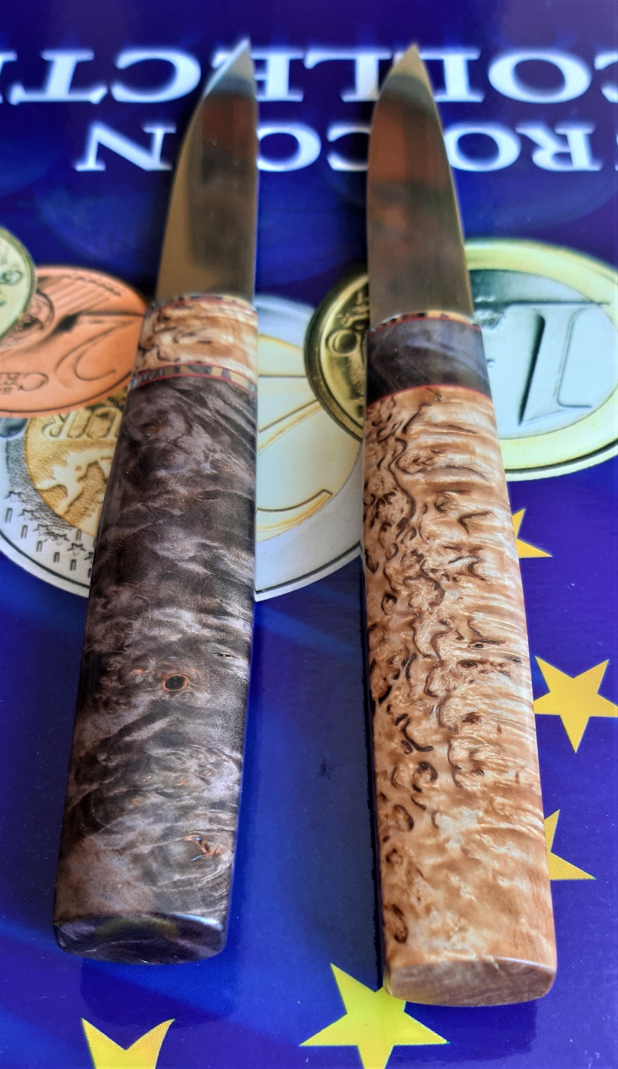

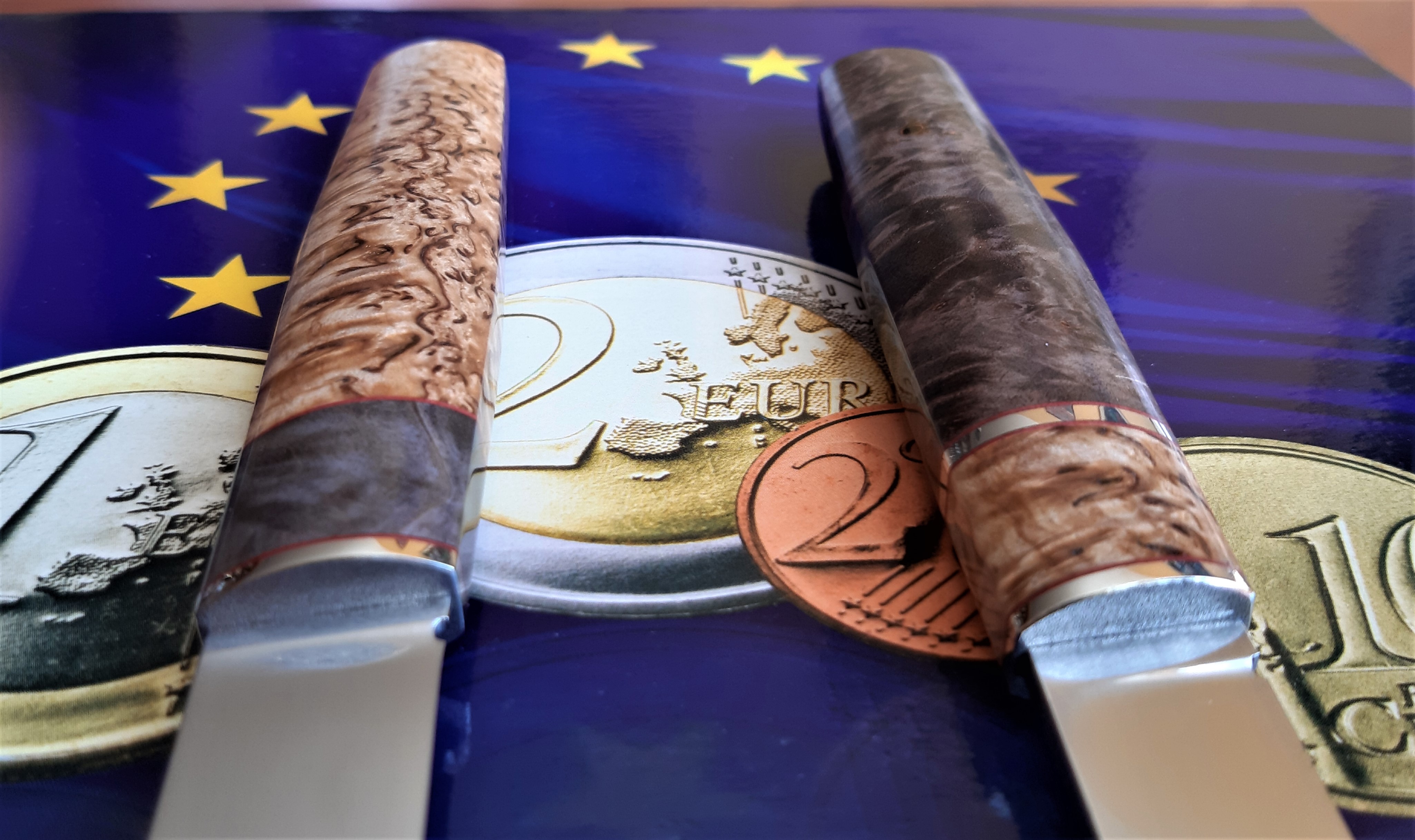

:hi: Nr.51 ir 52
Bendras ilgis- 210mm.
Geležtė- iš virtuvinio peilio TERNA 1923, 100x14x2,8mm, išilginis satinas(užbaigimas P1200)
Rankena- 110mm, nikelsilberis, raudona fibra, stabilizuotas beržo gumbas ir karelinis beržas,
poliravimas.

StandartinėParašytas: 2019-05-19- 17:39
Pranešimai: 181
Teko čiupinėti super peiliukai,gal kada teks man su juo nupjauti kokį baravyka:)))
StandartinėParašytas: 2019-05-19- 17:40
Geruliai, :liuks2: , dabar dėklų prabangių reikia :D
StandartinėParašytas: 2019-05-19- 17:51
Pranešimai: 205
:liuks: Rankenos tai sachmatais zaidzia , tik komplekte turetu eiti kaip neatskiriami.
StandartinėParašytas: 2019-05-19- 21:18
Pranešimai: 336
Nerukau rašė:
Aha, daryk gal panašiai kaip savo "jakutui"?
StandartinėParašytas: 2019-05-19- 21:25
Pranešimai: 217
Mielas kolega,mano subjektyvia nuomone,geležtės per prastos ramkenai.Kaip minimum turėjo buti miltelinis plienas.
P.S. šiaip tai super peiliukai,tikiuos gyvenime jie neišsiskirs,nes bais dera poroj
StandartinėParašytas: 2019-05-19- 21:36
Pranešimai: 10817
Andrius D. rašė:
Jeigu kalbam apie išvaizdą, tai miltelinis plienas atrodys taip pat. 8(
O jeigu apie panaudojimą, tai "obuolinukams-grybinukams" (kokia ir yra šių peilių paskirtis) panaudotas plienas Bonpertuis T6MoV puikiai tinka. ;)
