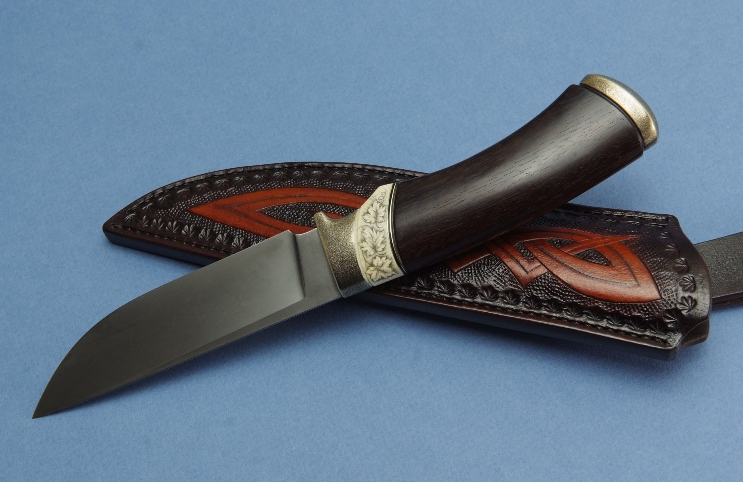

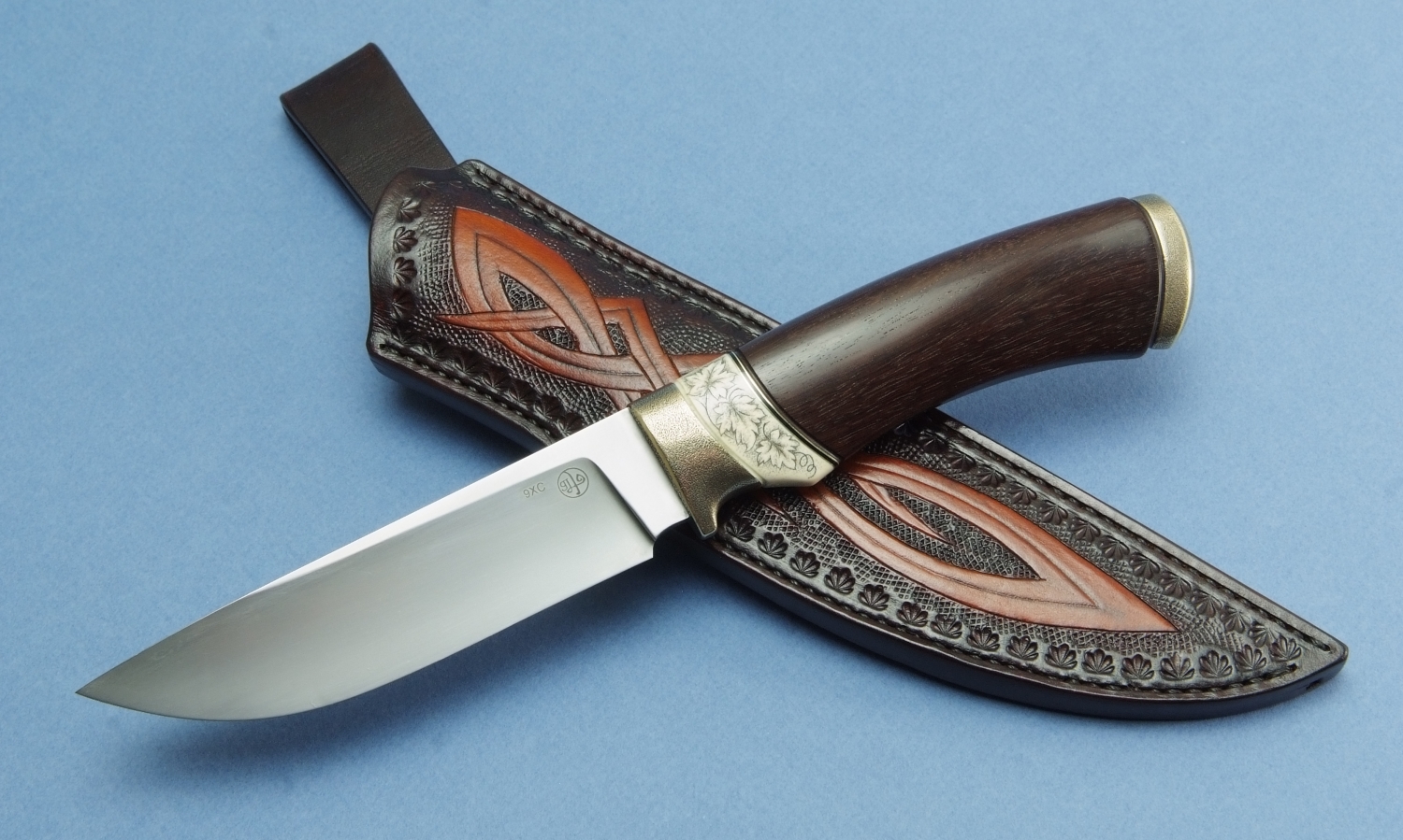

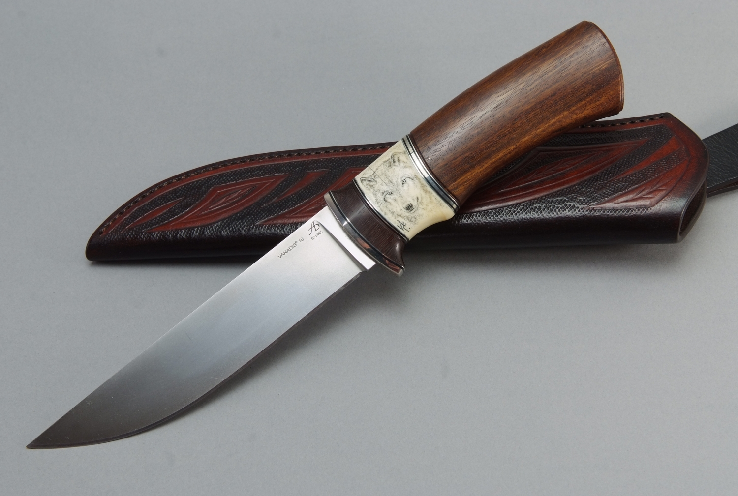

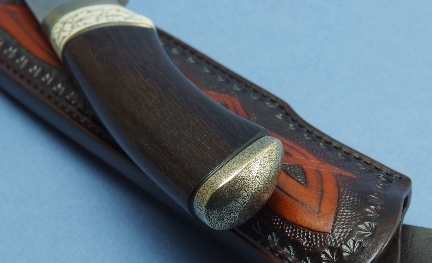

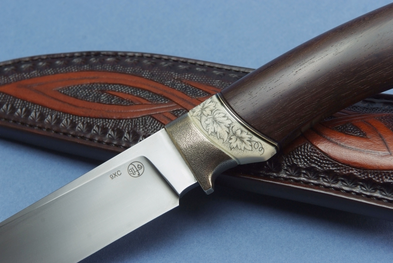

Reikia įkelti ir likusių , padarytų peilių foto :) ... Nr.39 geležtė A.Prikazčikovo 9XC HRc58-60 ,112x28x4mm (lyg toks , jau nepamatuosiu , neužsirašiau) . Bendras ilgis 235mm , lietinis bolsteris , katalox mediena , mamuto iltis , tvirtinimas kiauryminis , dėklas nat. rauginimo odos .

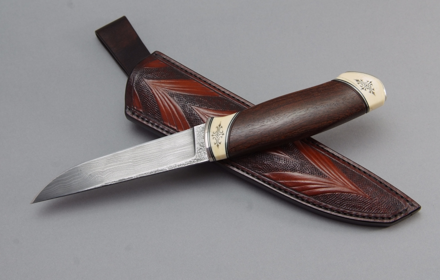

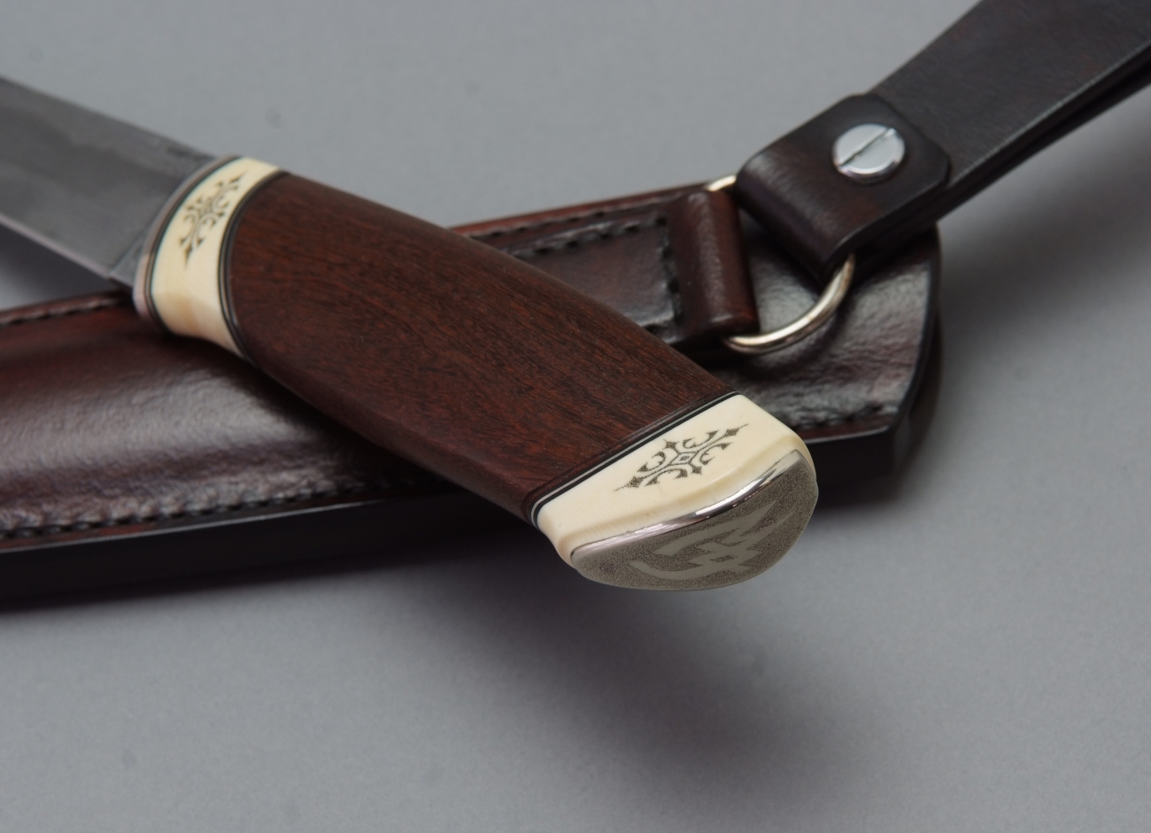

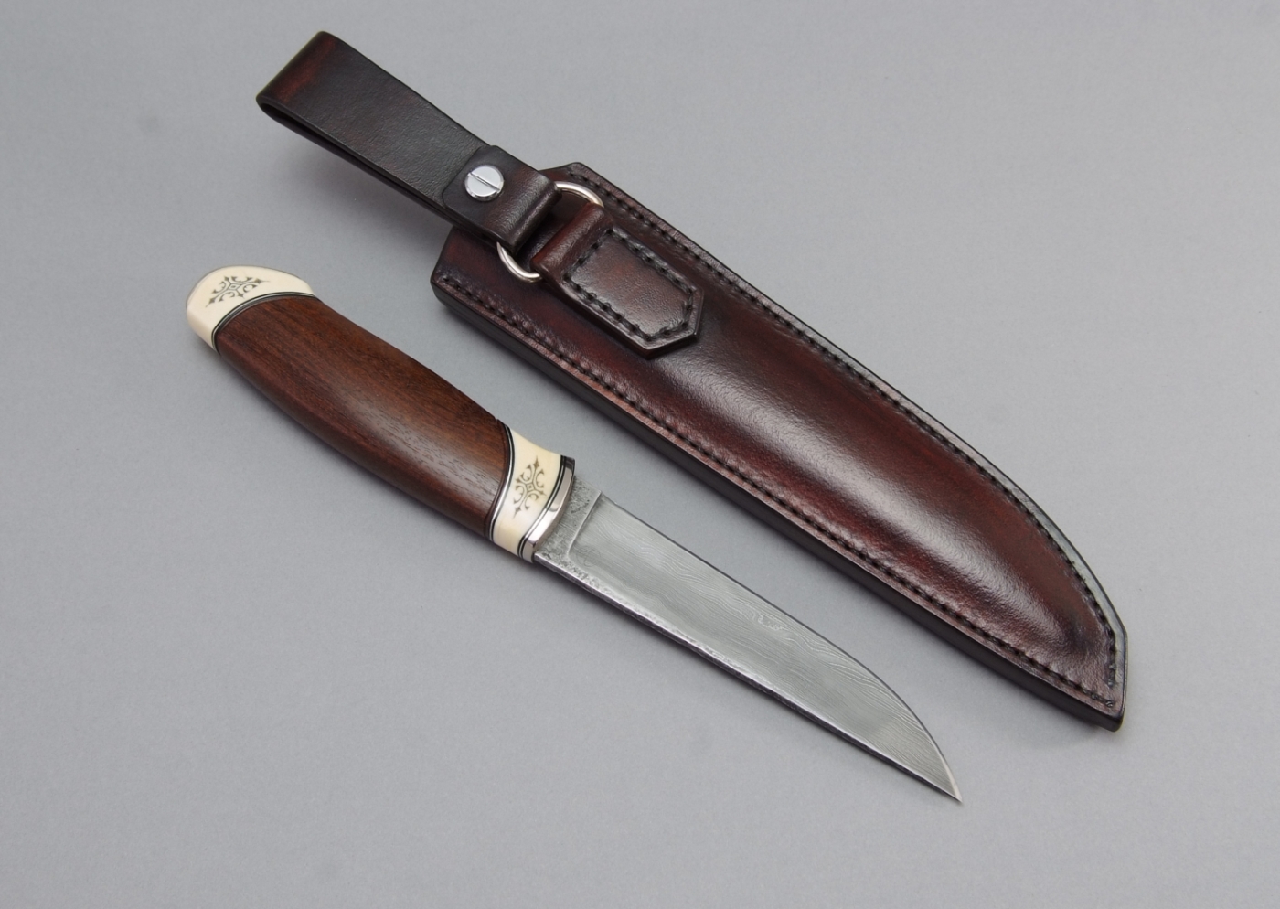

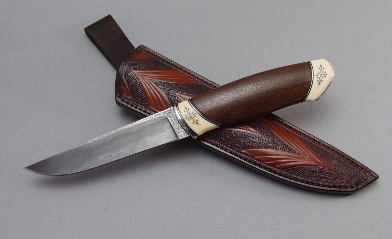

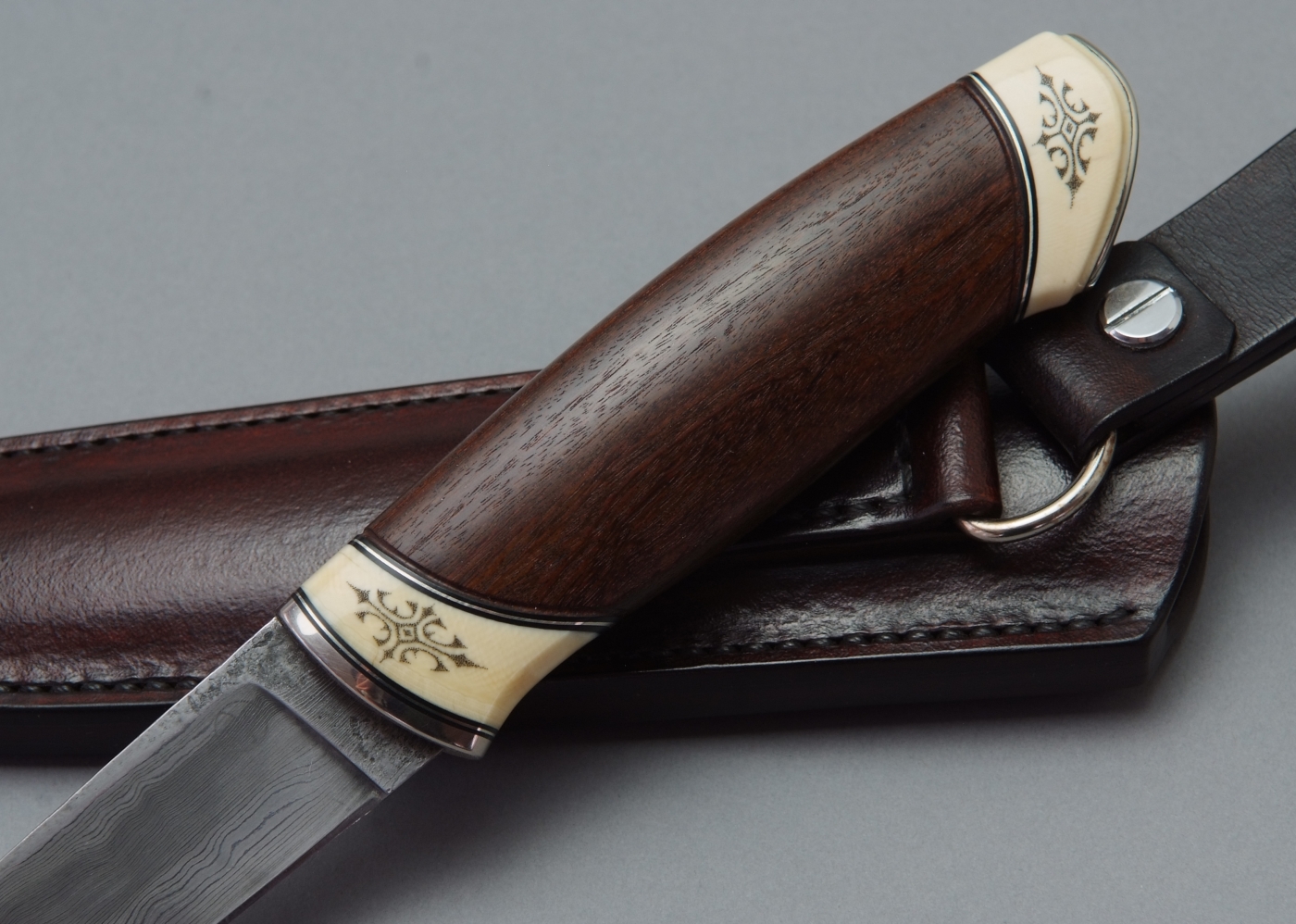

Peilis Nr.41 ...A.Prikazčikovo damaskas , geležtė 120x26x3,5mm , bendras ilgis 245mm ( :) ?) , mamuto iltis , brown ebony mediena , newsilver , tvirtinimas kiauryminis , dėklas nat.rauginimo oda .

Eilinį kartą visiška harmonija! :bravo:
StandartinėParašytas: 2017-07-14- 23:44
Abu šauniai atrodo :liuks2:

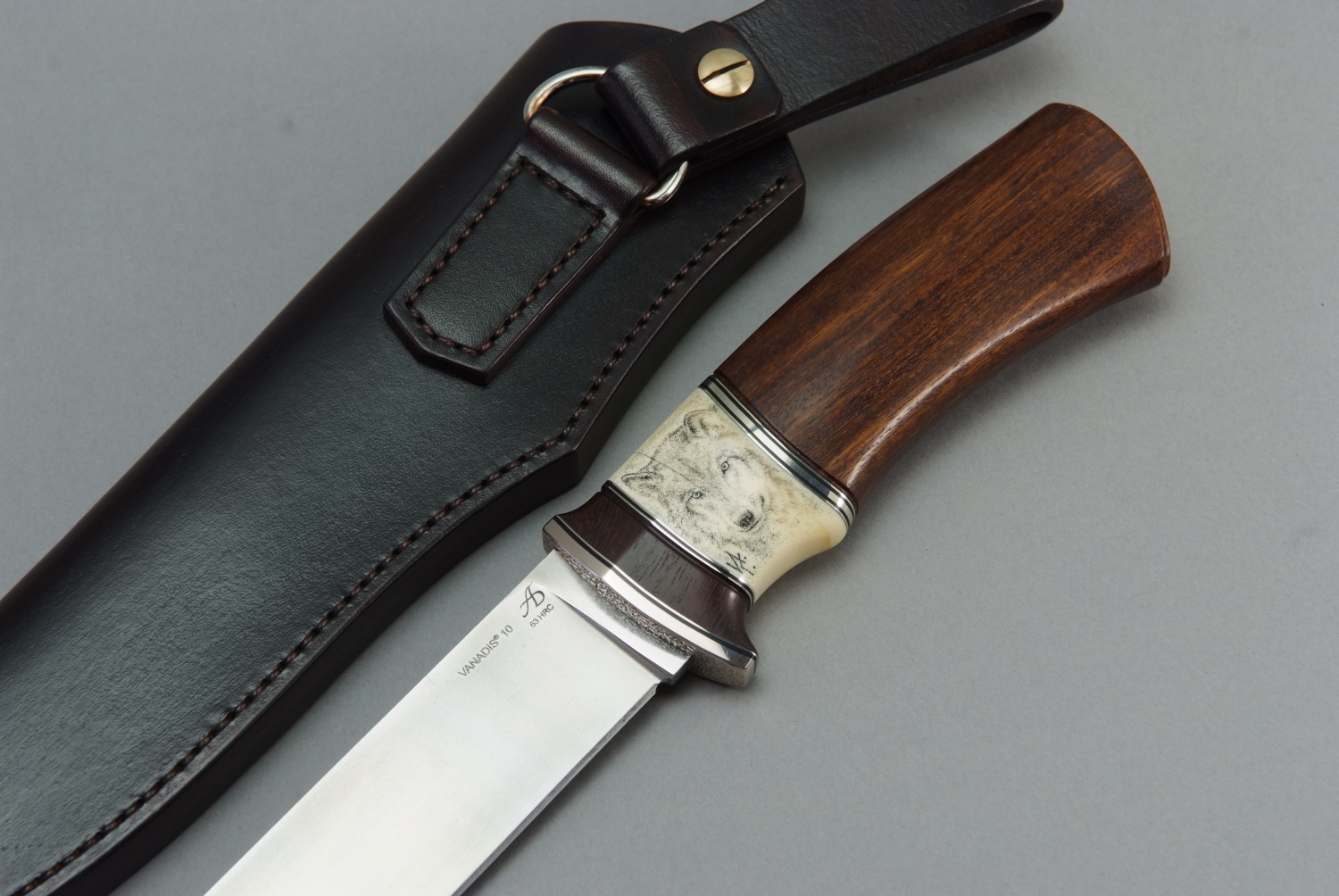

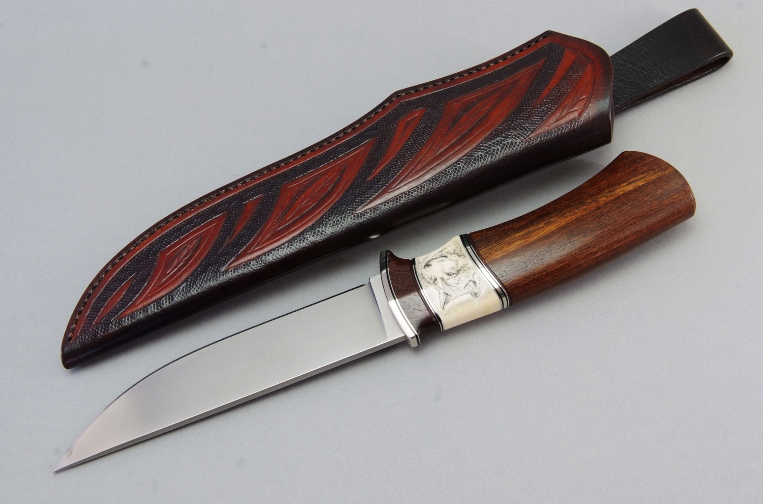

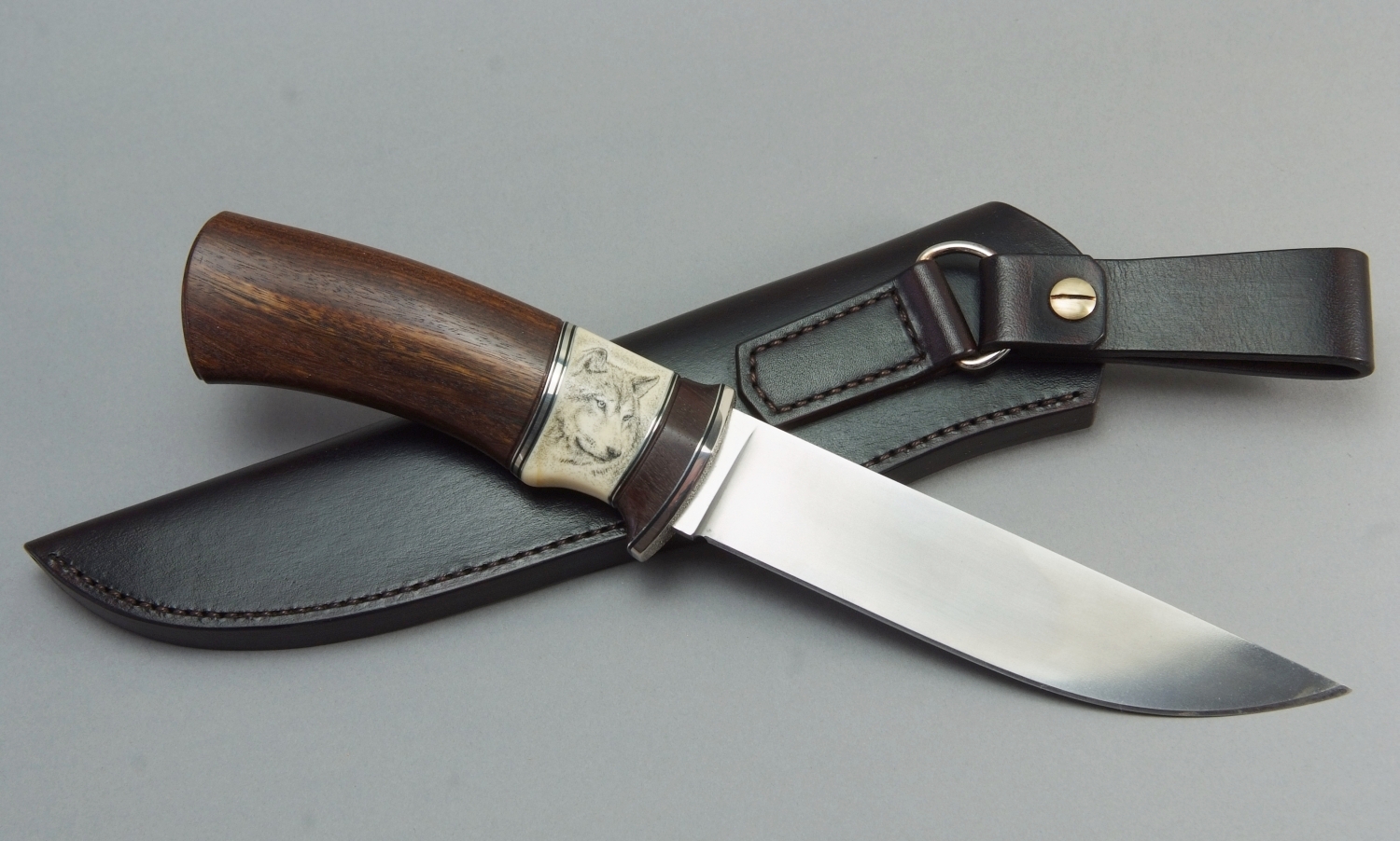

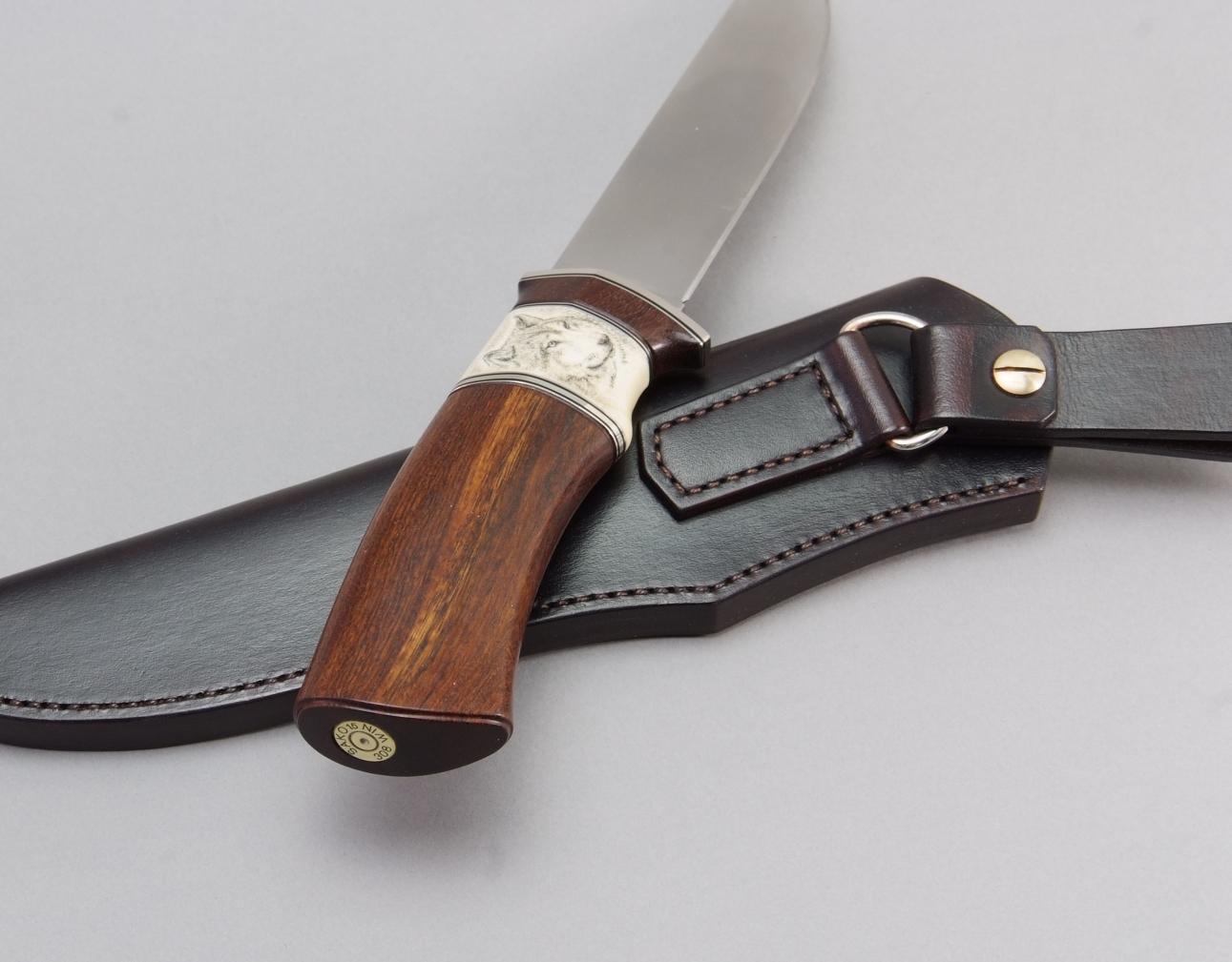

Nr.42... Geležtė iš A.Biriukovo dirbtuvių , Vadadis10 , 130x30x4mm , HRc63 , bendras peilio ilgis 250mm , mamuto iltis , brown ebony mediena , newsilver , tvirtinimas kiauryminis , dėklas nat.rauginimo oda .

Puikiai viskas dera tarpusavy :ok:
StandartinėParašytas: 2017-07-17- 20:28
Vilkas kažkoks nepikts :/
StandartinėParašytas: 2017-07-20- 23:43
Pranešimai: 339
Miestas: N.Akmene
Greičiausiai sotus :) ... Nežinau,skrim iš foto , paskui įkelsiu bus galima palyginti kaip čia man išėjo ...

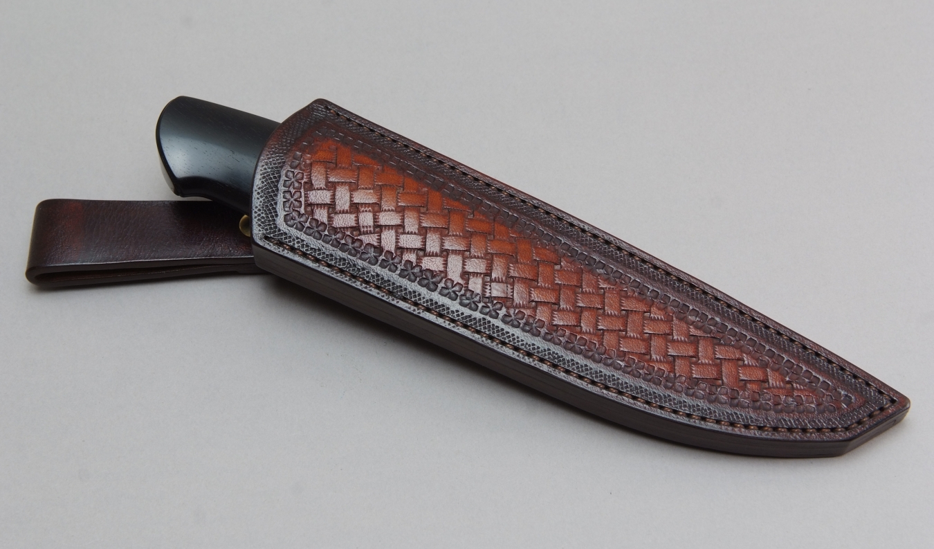

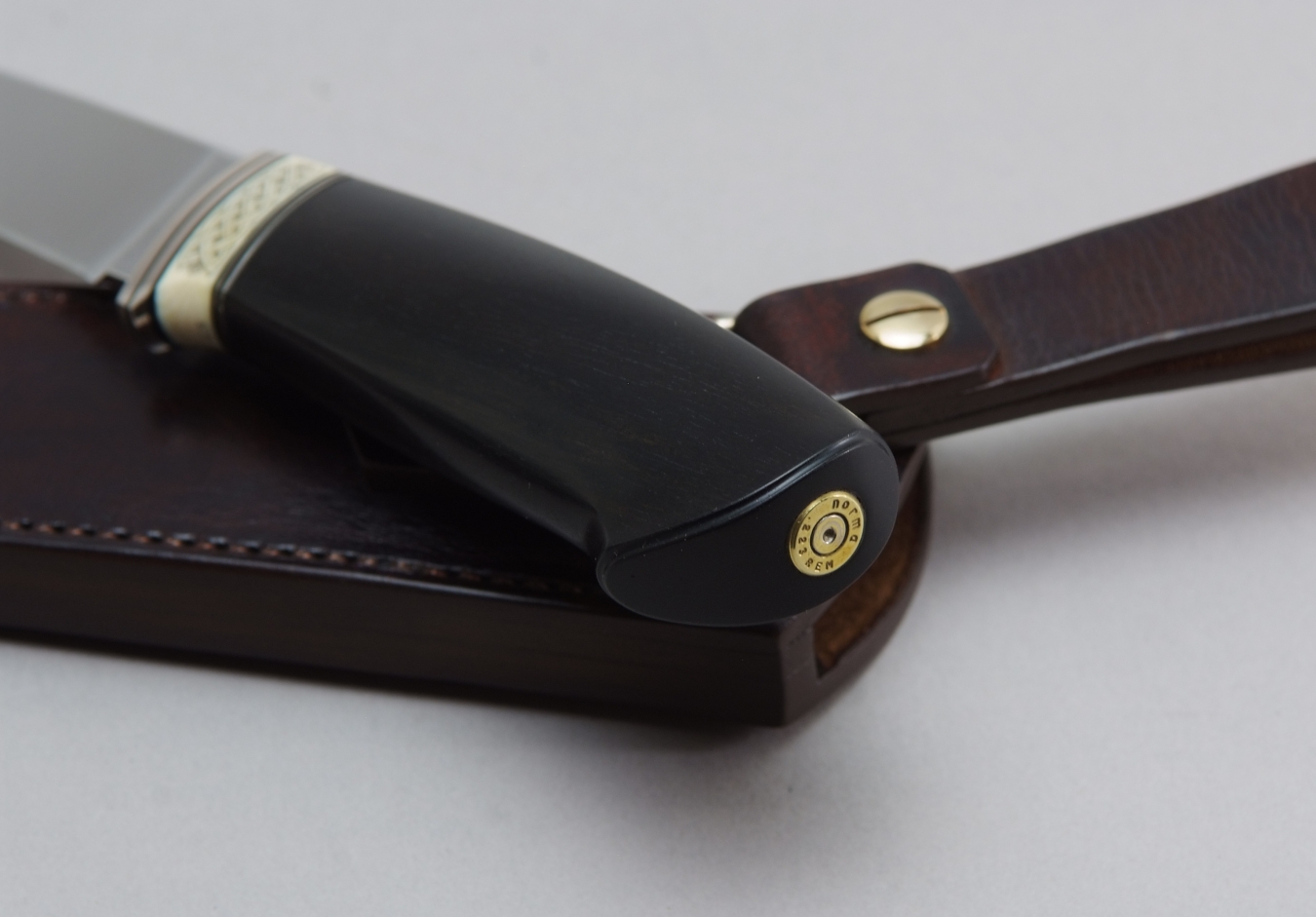

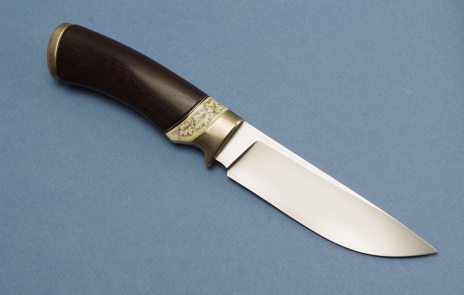

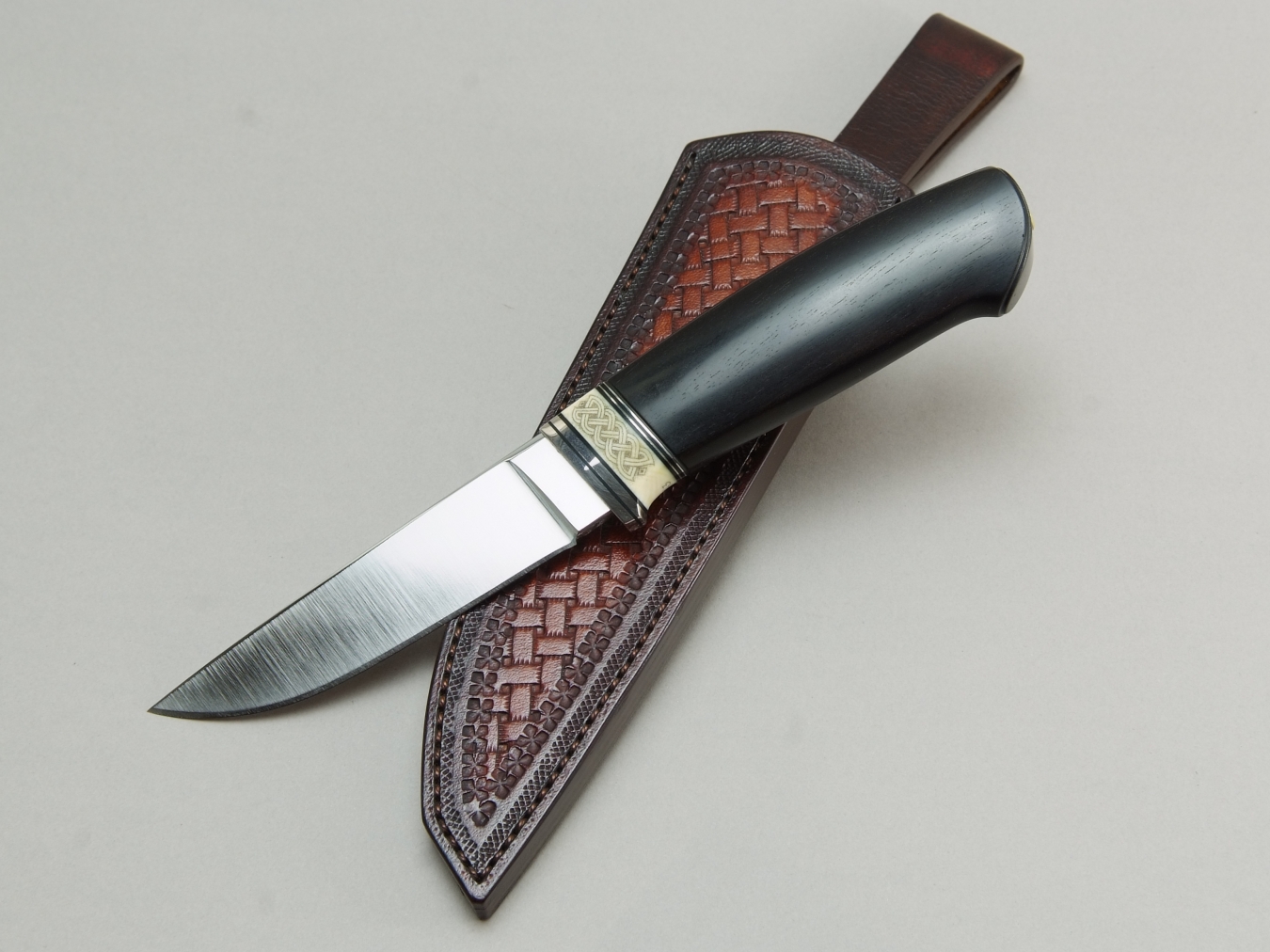

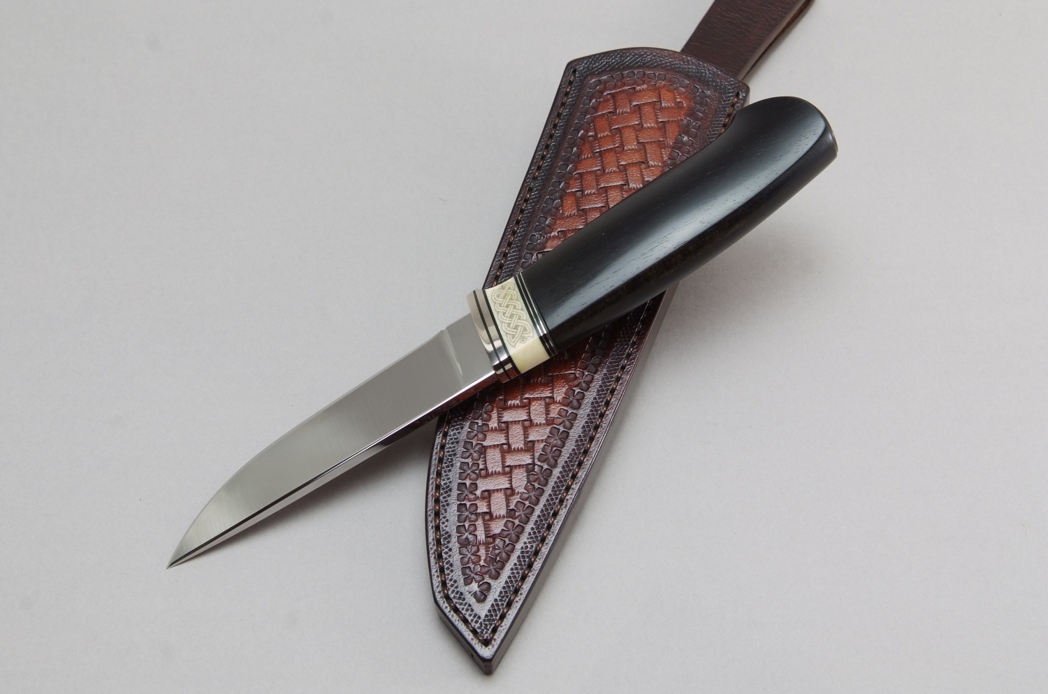

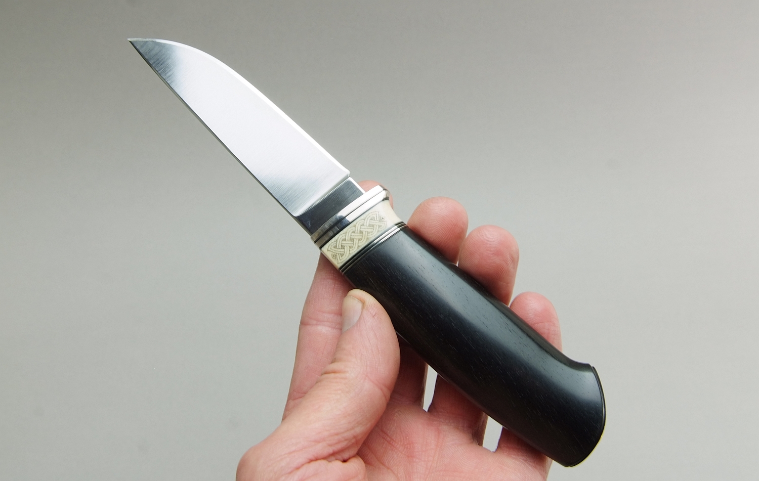

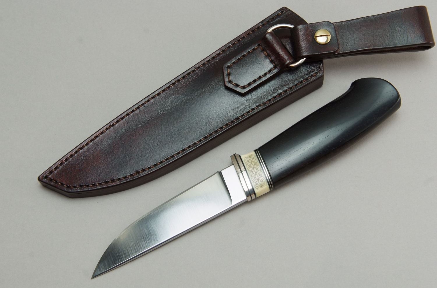

Nedidelis peiliukas Nr.43 . Pirmas su mano darbo geležte :) ... Bendras ilgis 220mm , geležtė 95Х18 - 105x25x4mm , HRc 58-59 , juodmedis, mamutas, newsilver , deklas iš aug.rauginimo odos ...
Sorry , kol kas neturiu logo geležtėms :ne: , procese ...

:bravo: Gražu...
StandartinėParašytas: 2017-07-21- 0:33
Pranešimai: 10814
Šauni geležtė +1 ir peiliukas simpatiškas.
StandartinėParašytas: 2017-07-21- 18:30
Pranešimai: 271
Miestas: Plungė
Labai viskas šauniai, tik užkliuvo dėklo antrosios pusės išlinkimas, ne ta odos linkimo pusė, ar specialiai taip palikta? Aiškai matos, kad lūžta oda.
