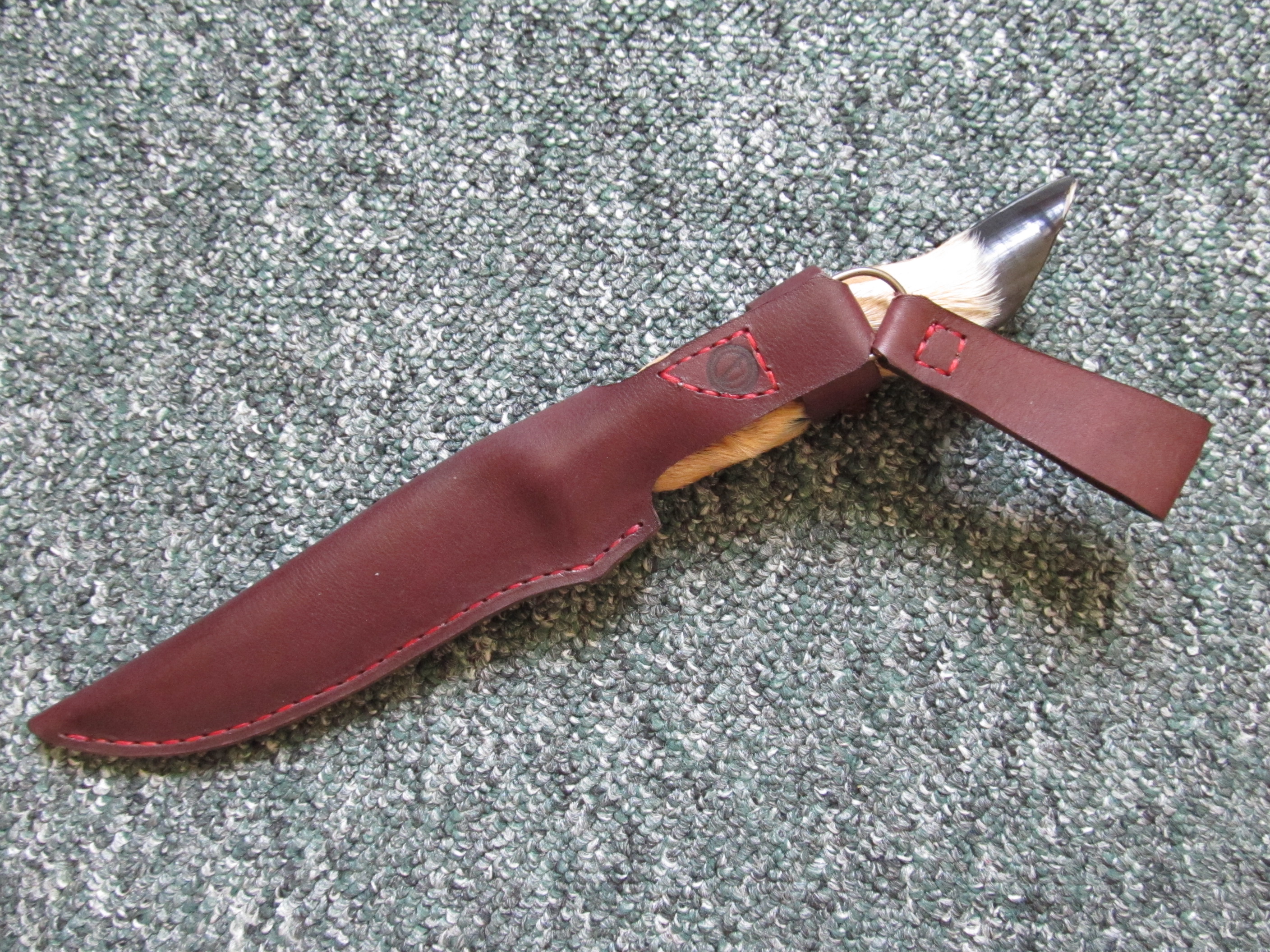

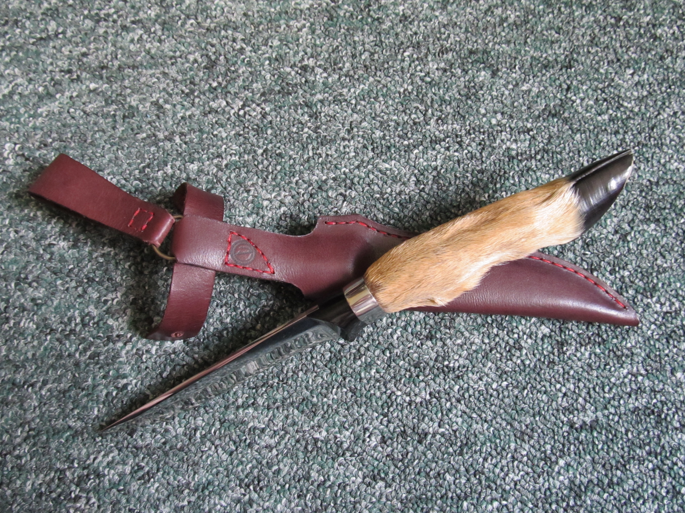

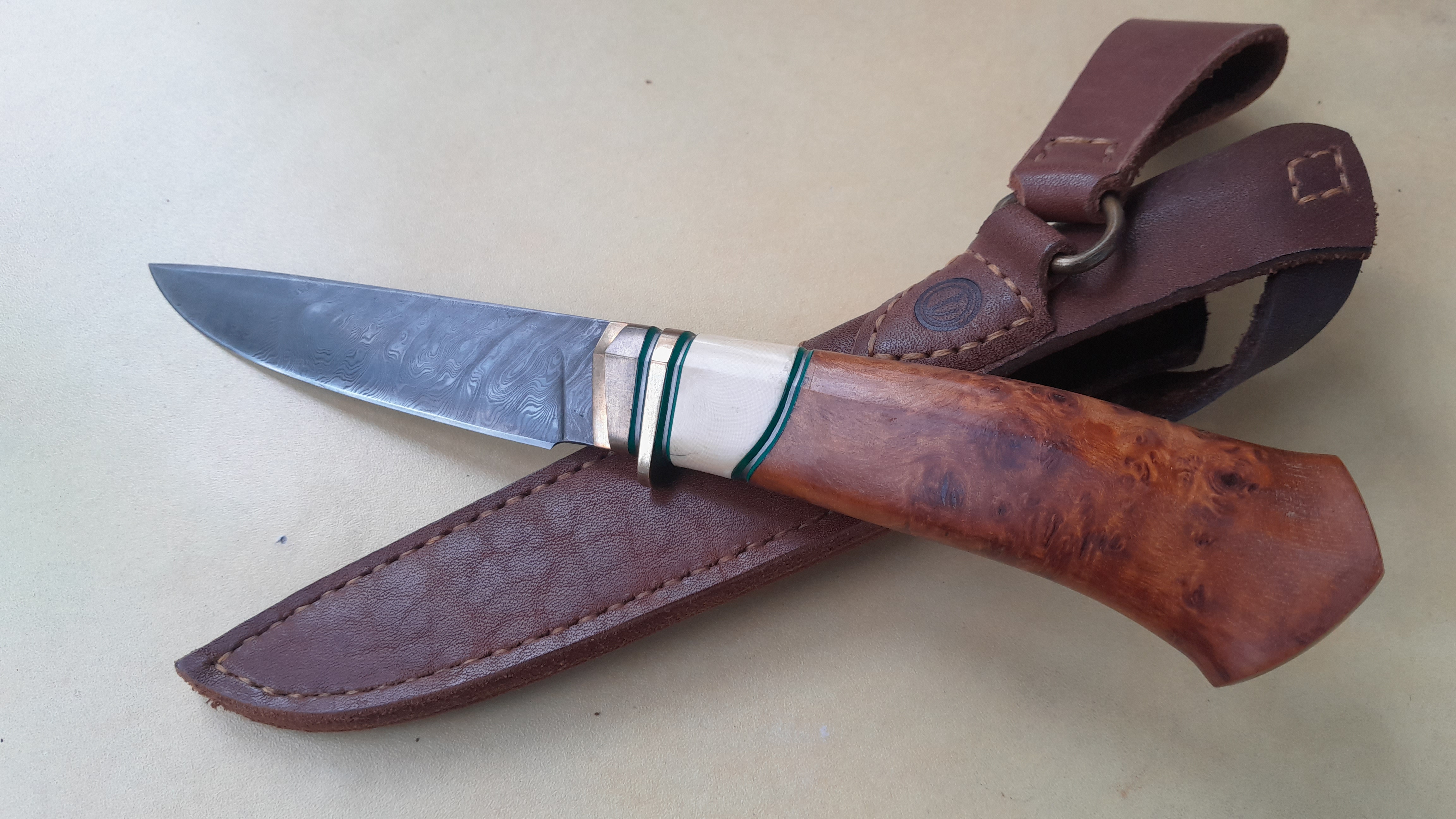

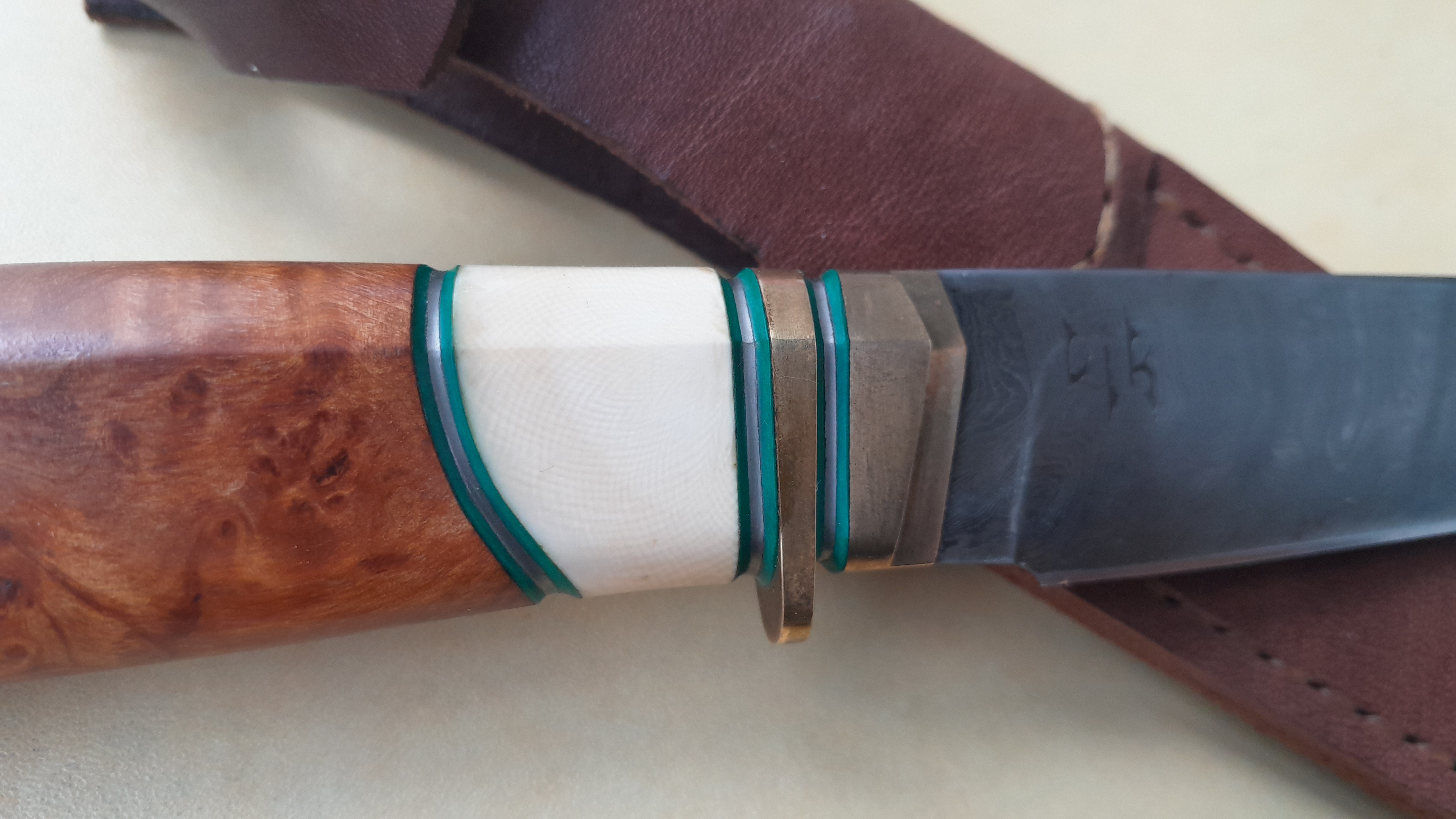

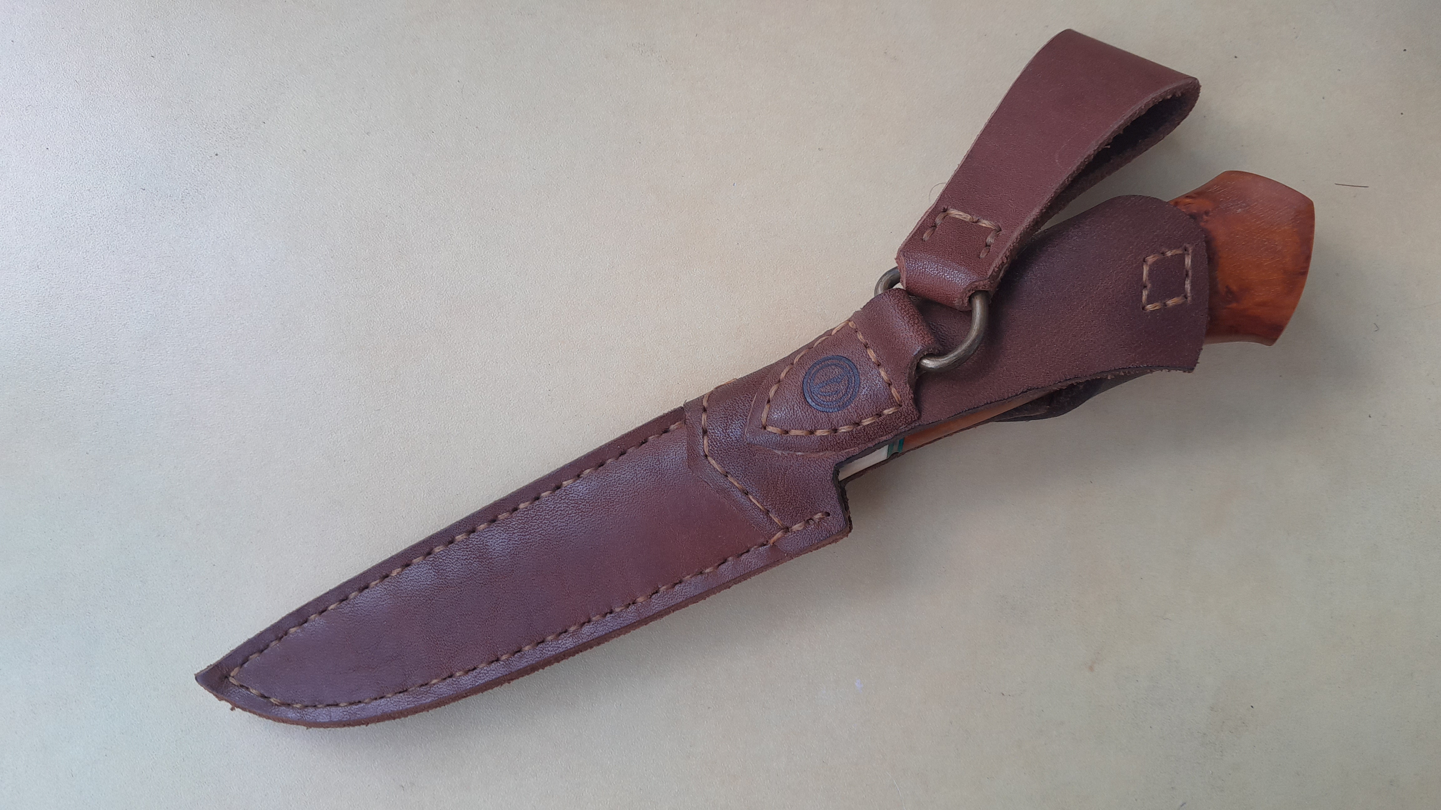

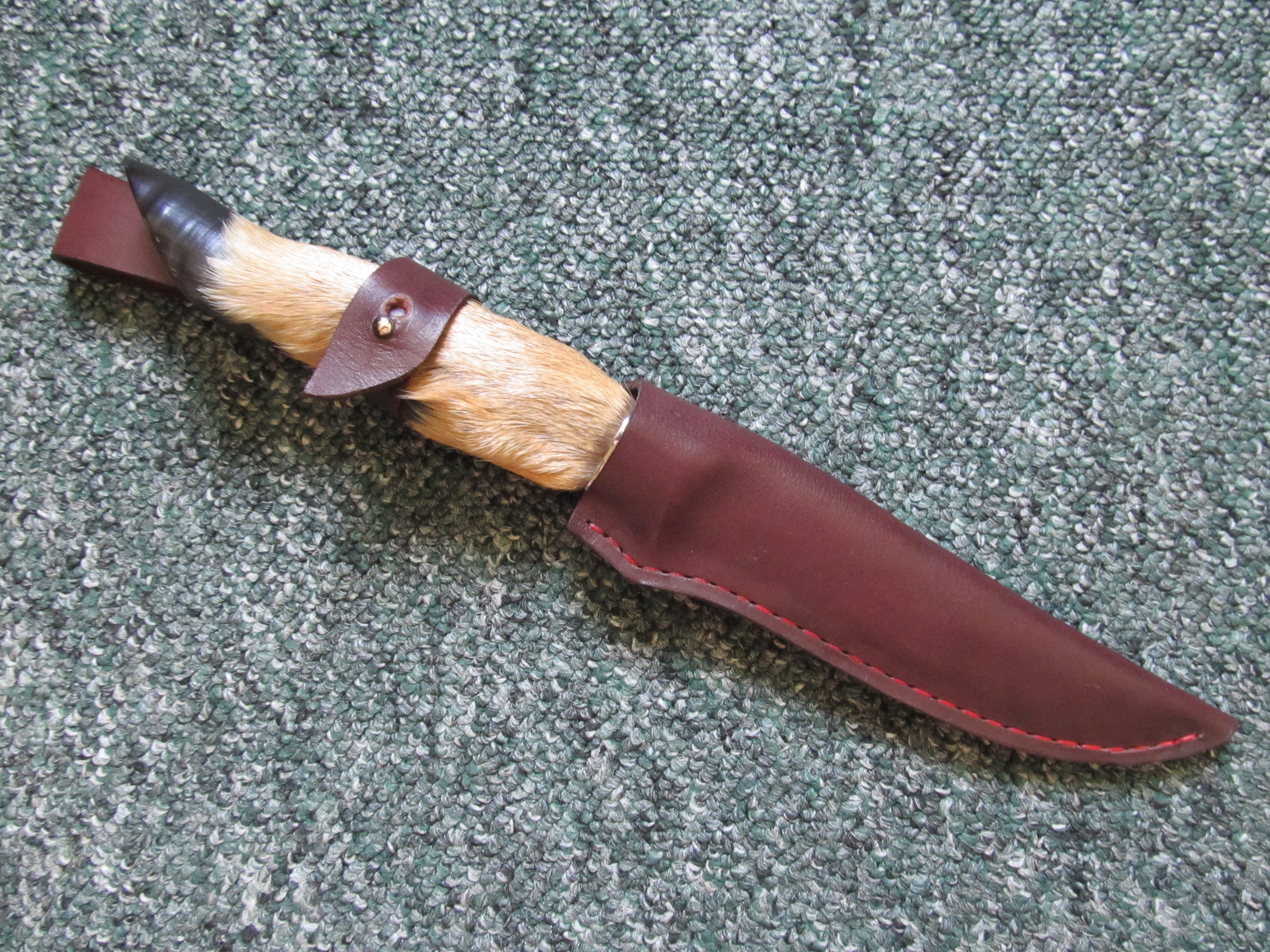

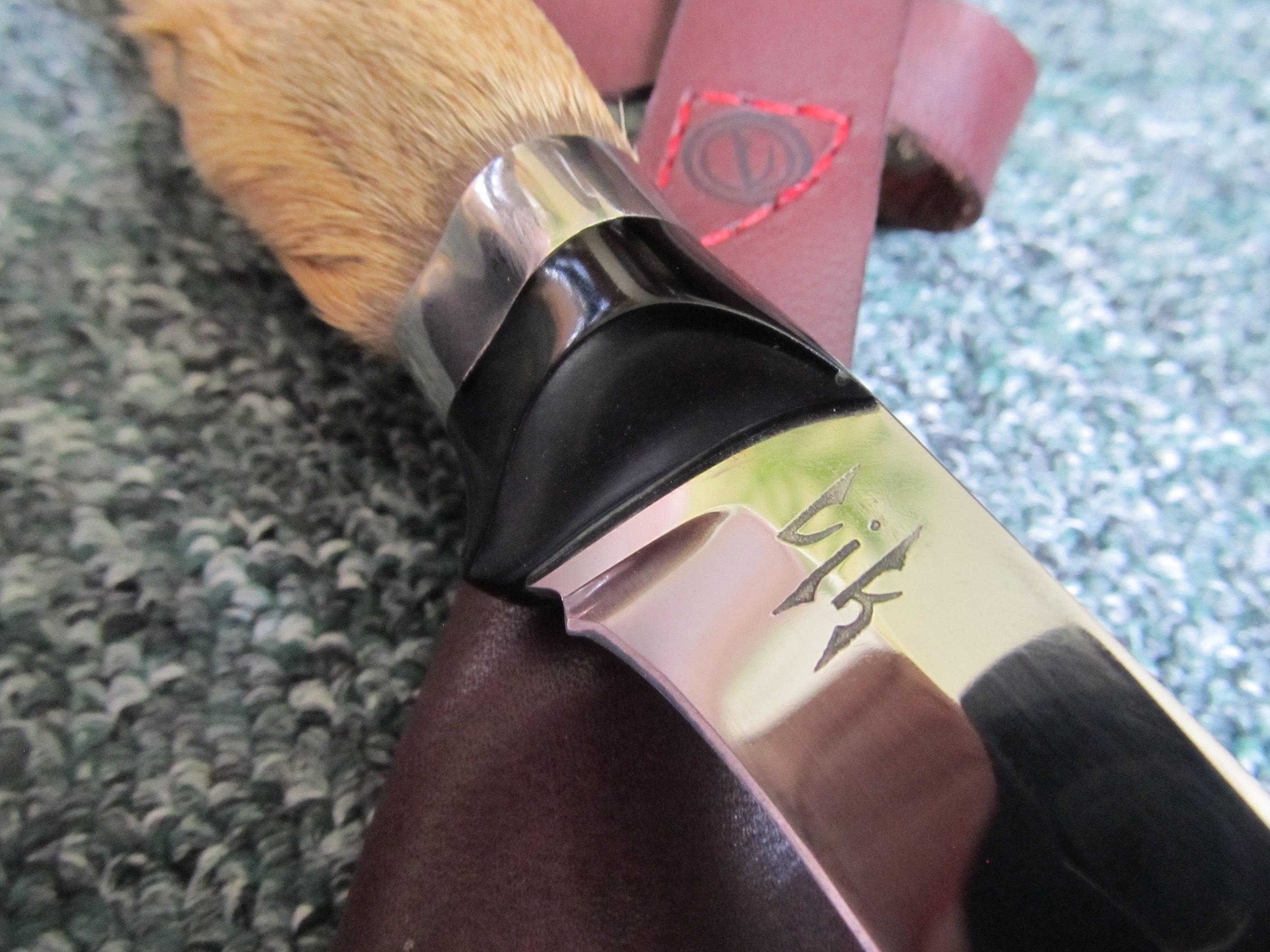

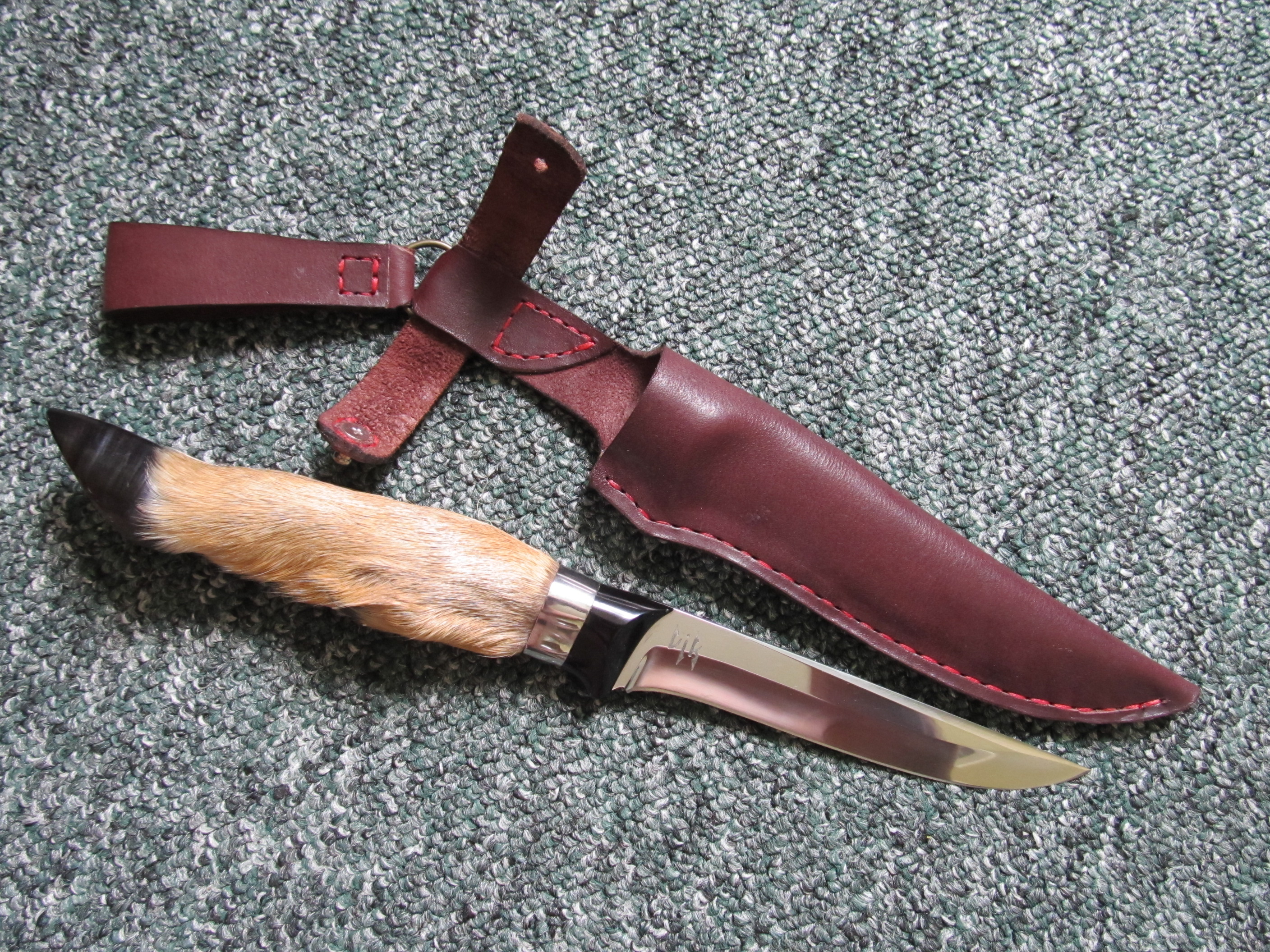

Sveiki. Peilis- suviniras.
Geležtė 120x20x2,6 mm.,40X13 plienas, kietumas 55 HRC
Rankena – stirnų koja, ebonitas ir nerūdijantis plienas. . Dėklas -natūralinė oda.

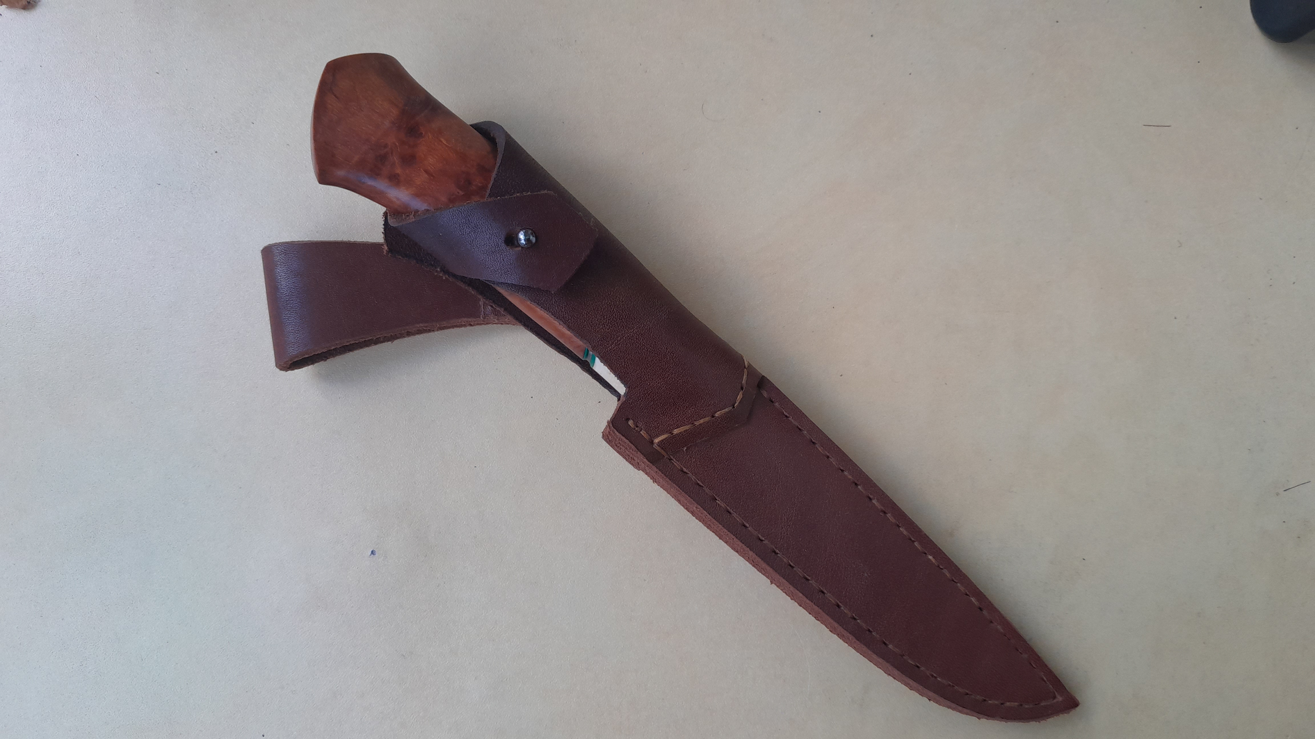

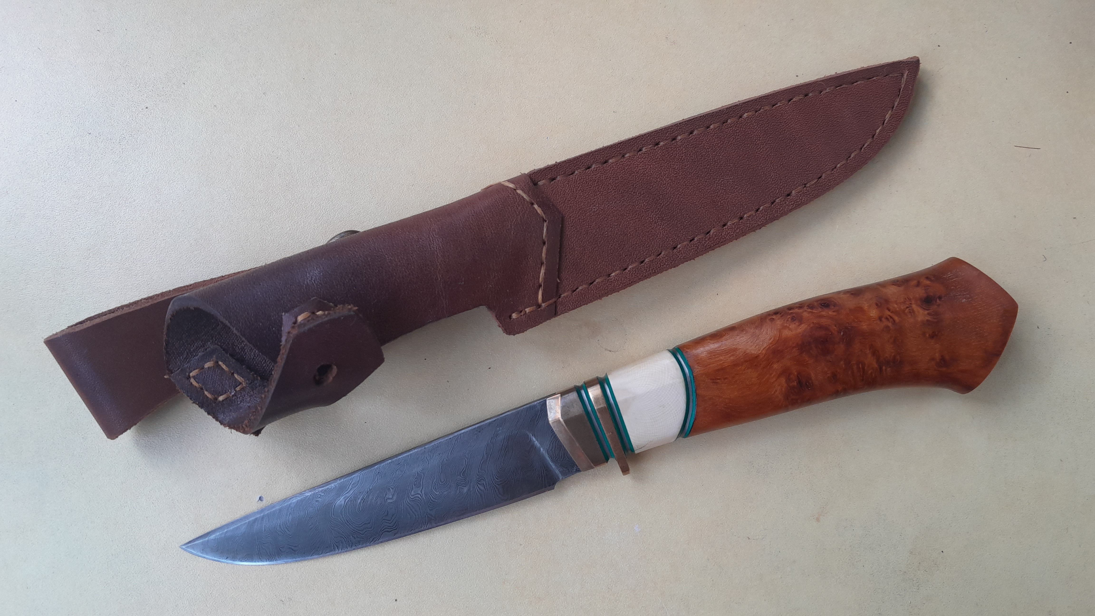

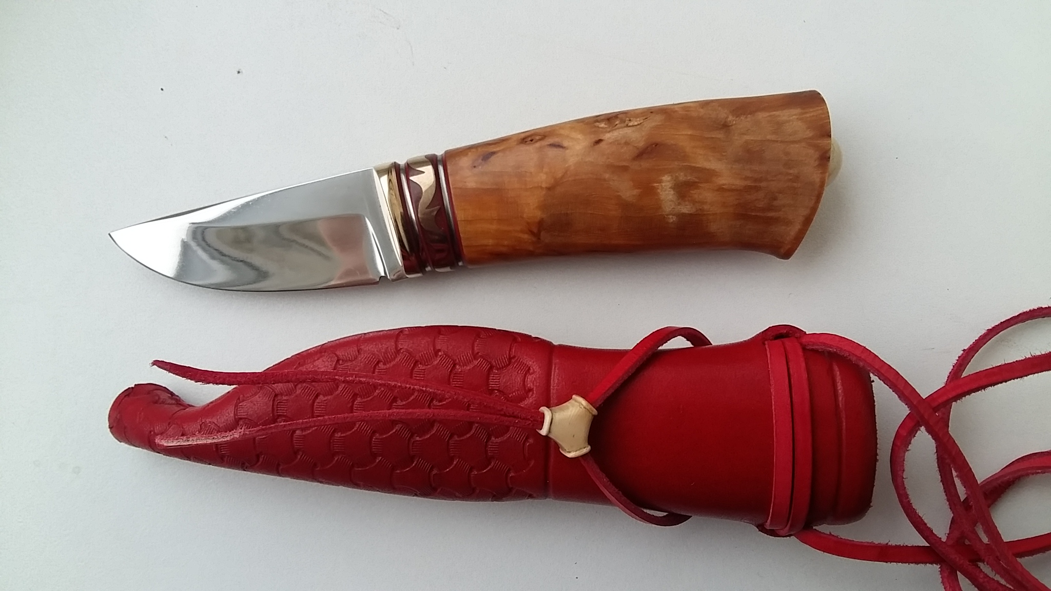

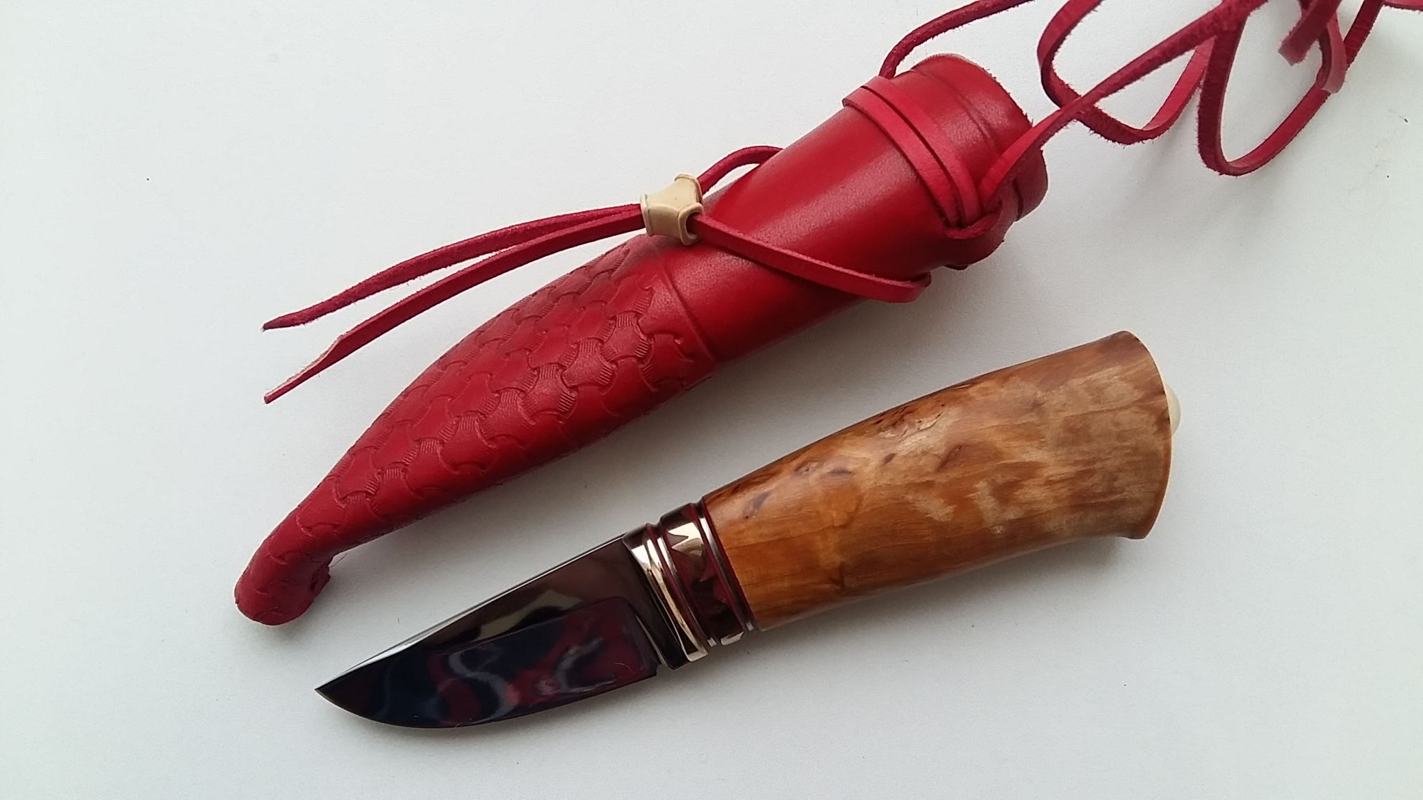

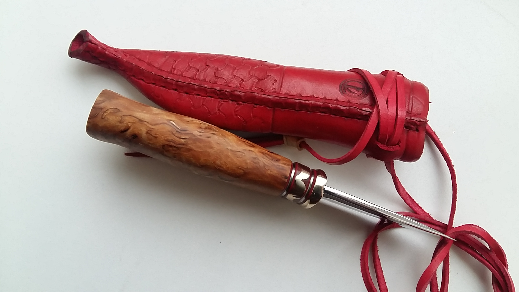

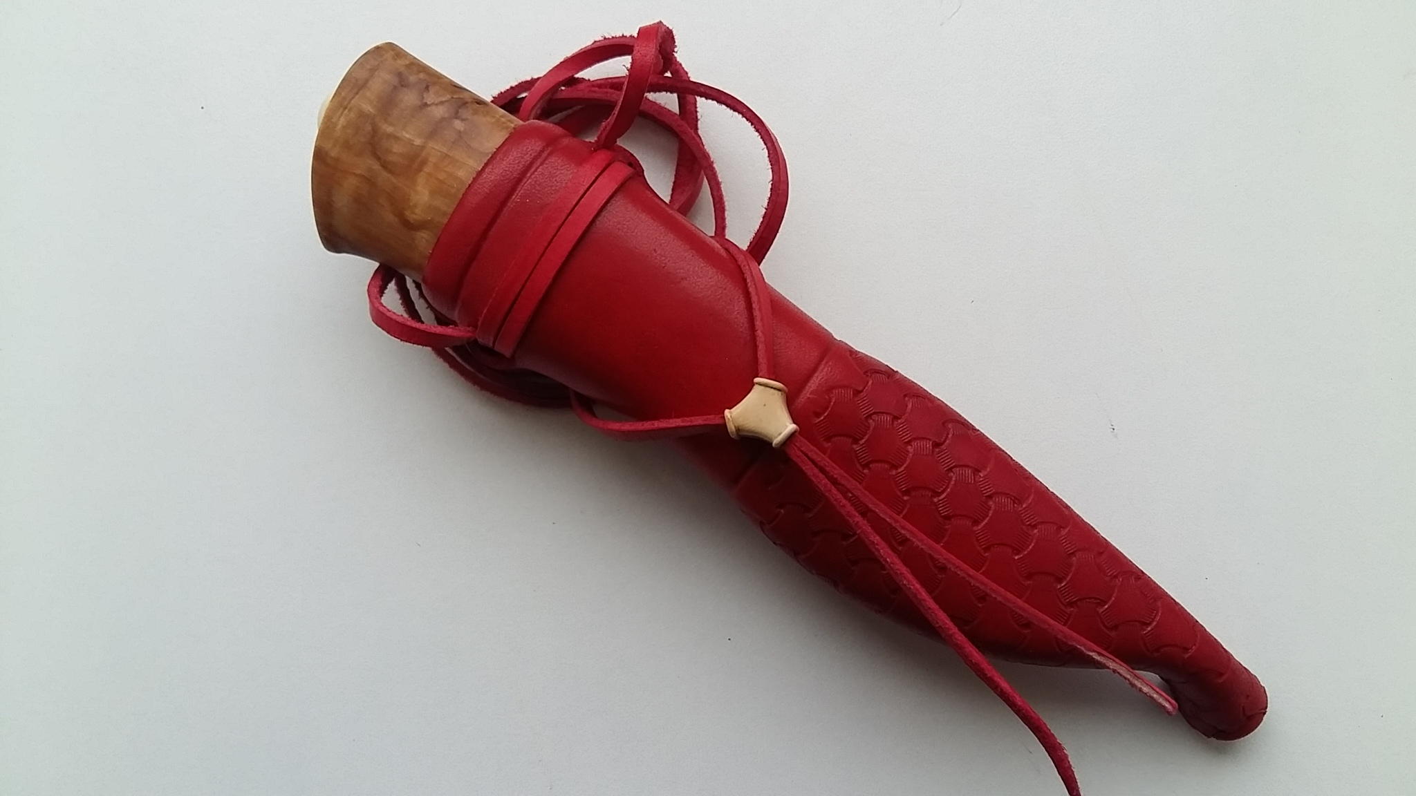

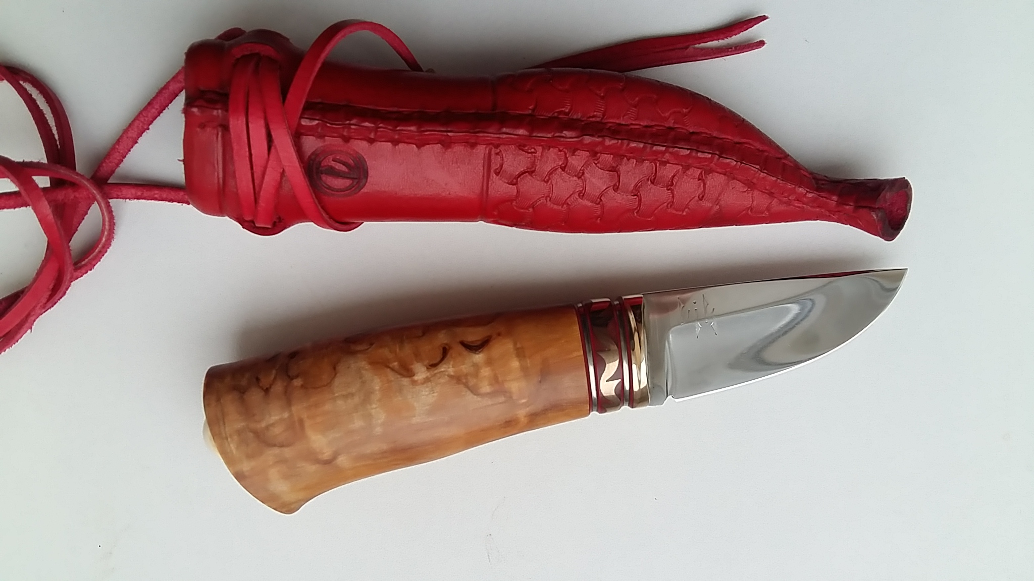

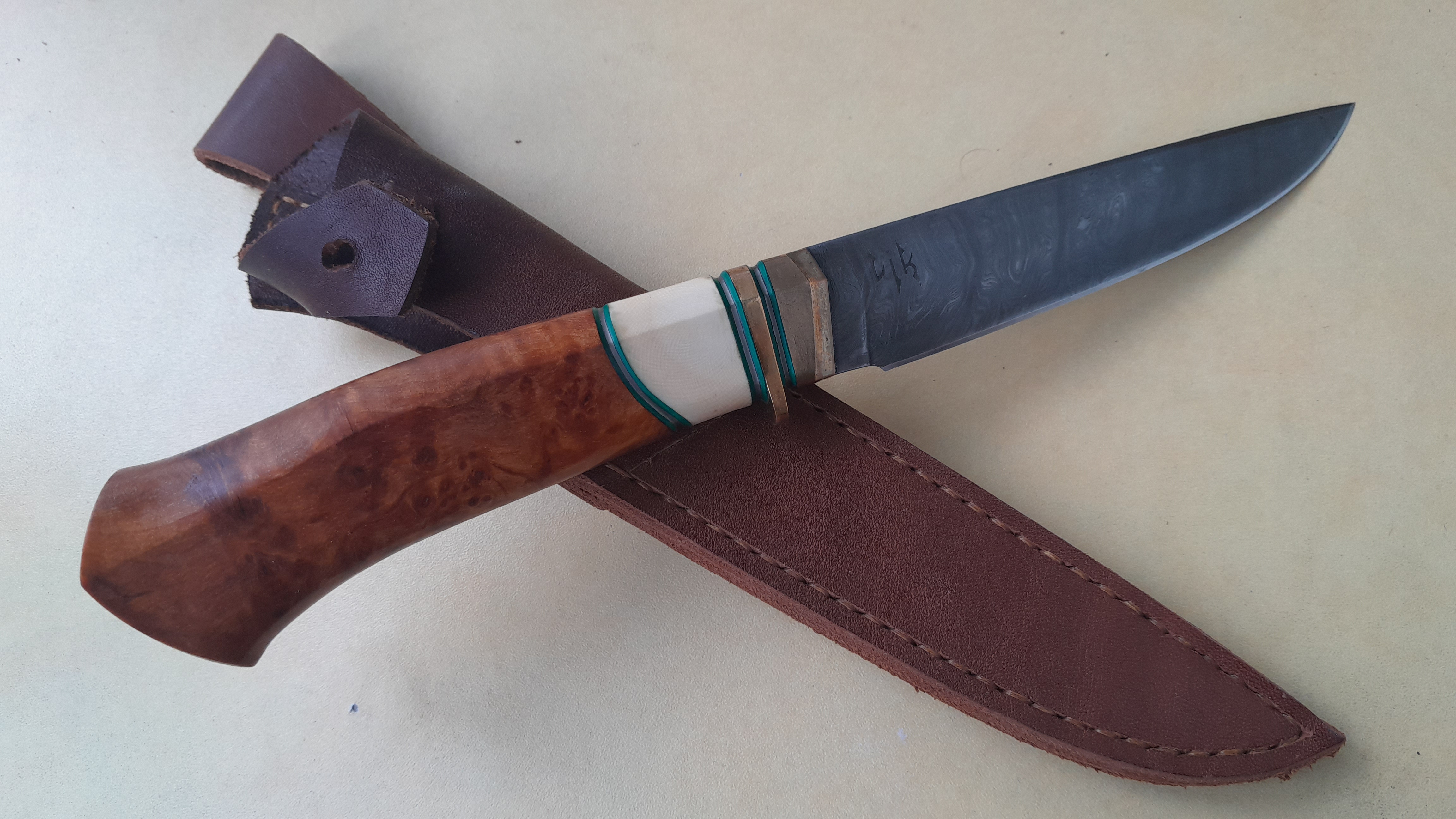

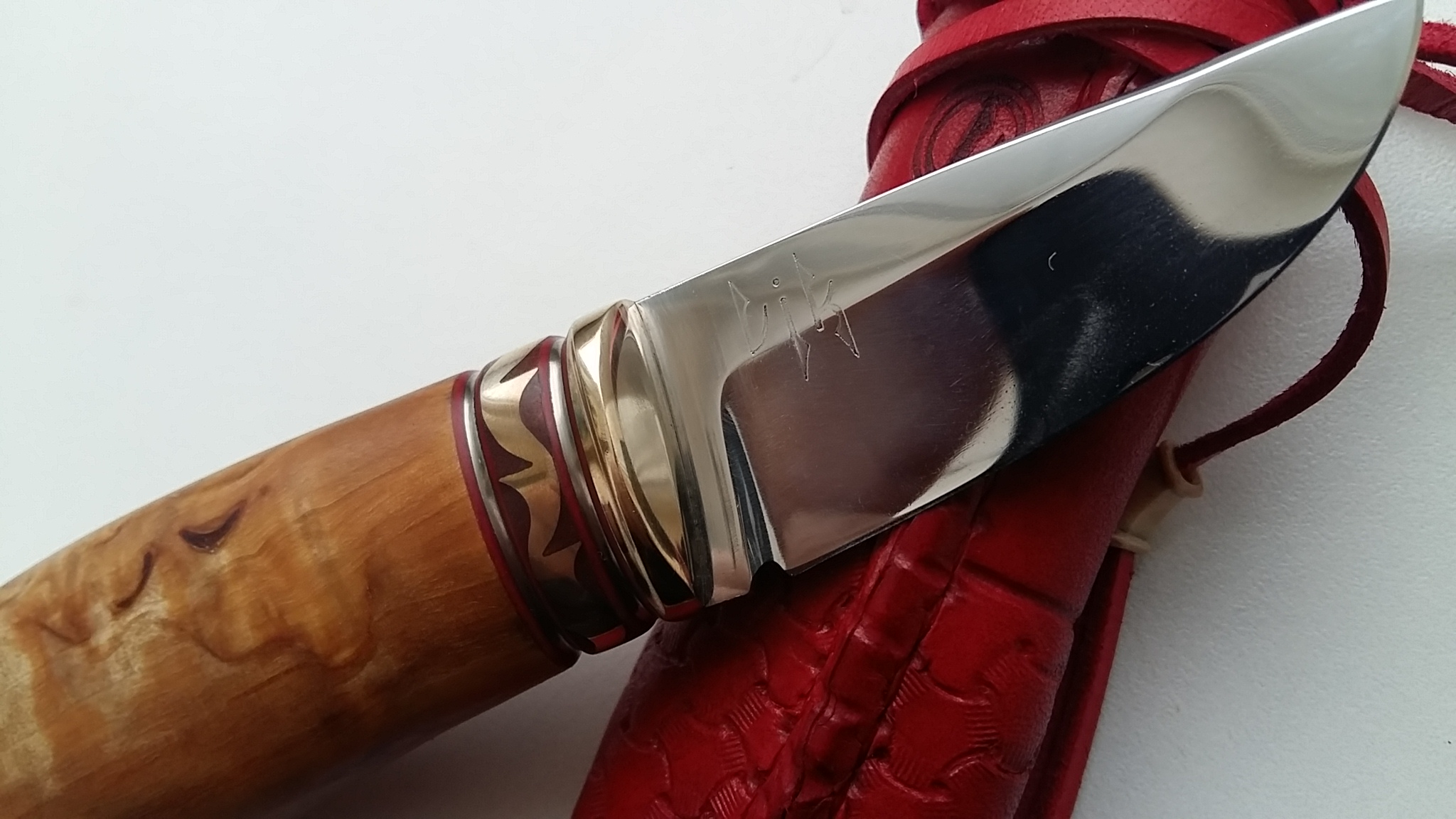

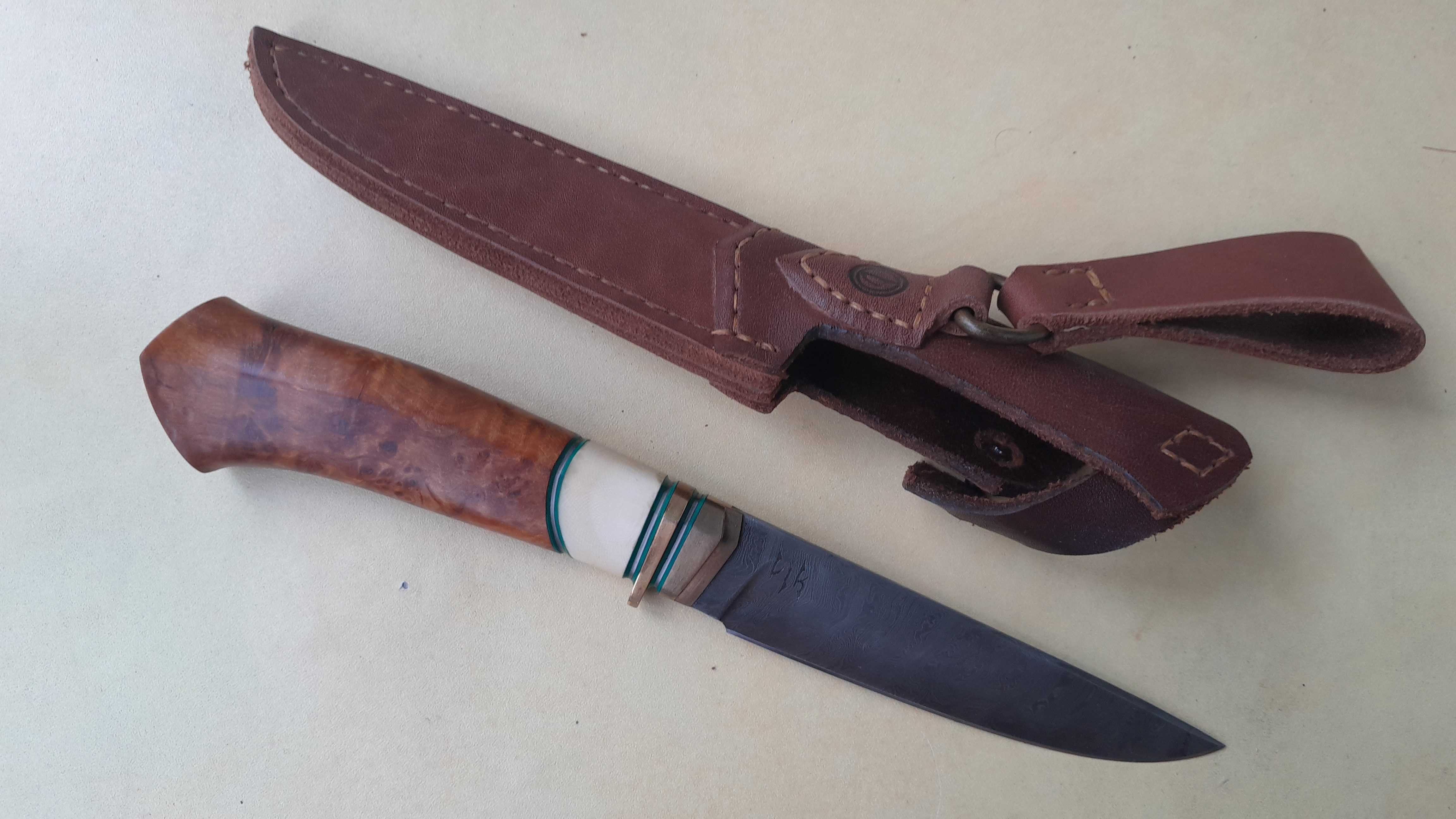

Dar viena šiais metais darbas.
Geležtė 57x24x3mm., savarankiškai sukaltas iš "ШХ" plieno, kietumas apie 60 HRC.
Rankena (94x30x20mm.) – Karelinis beržas, bronzos, titanas, fibra ir mamuto iltis. Bendras ilgis 153 mm. Dėklas -dažyta natūralinė oda ir mamuto gabaliukas.

 Pranešimo tema: Re: Vik_Tor galerija
StandartinėParašytas: 2021-12-09- 21:22
Mažylis simpatiškas. +1

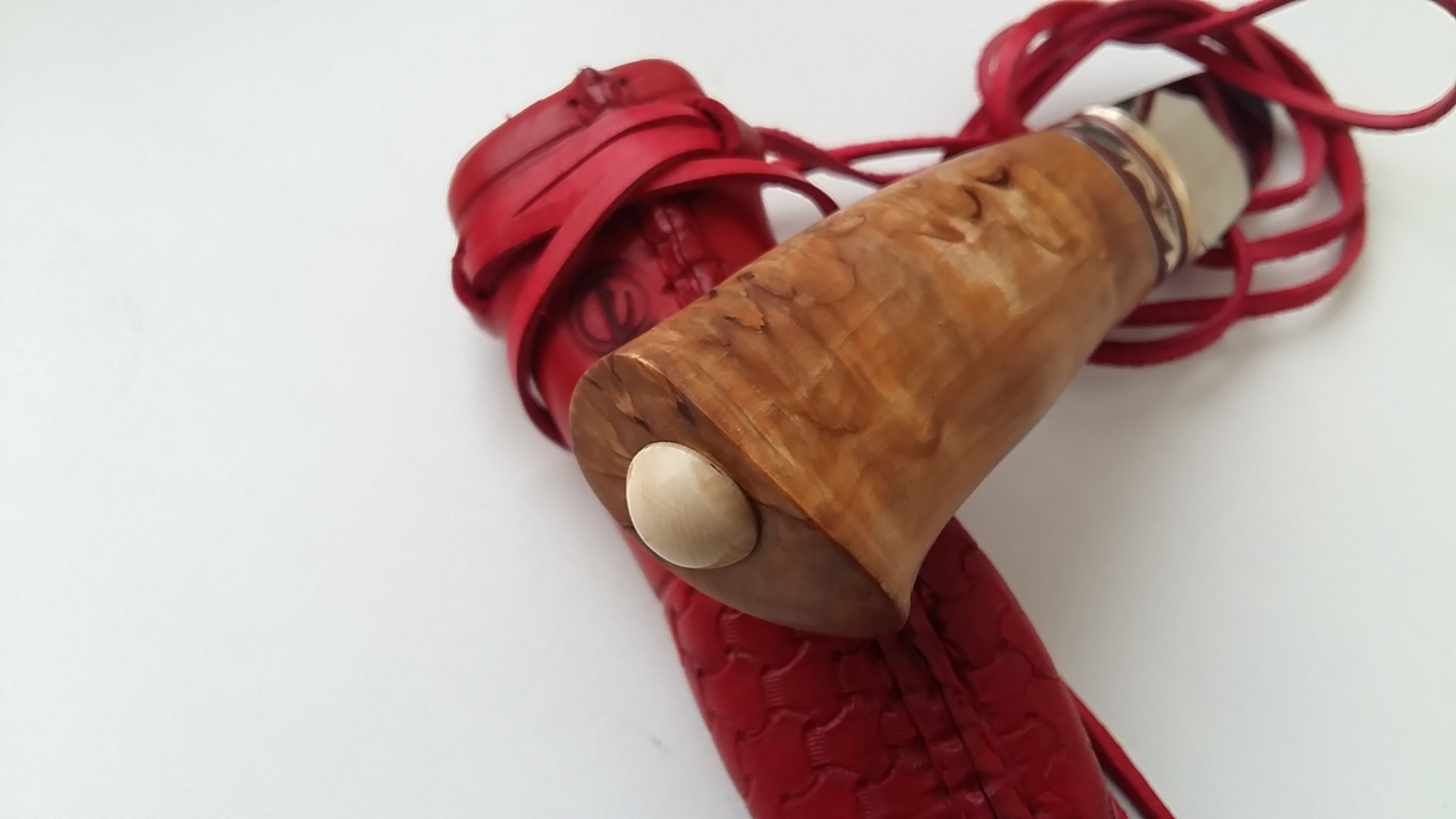

O kur tas amutas?
StandartinėParašytas: 2021-12-10- 9:01
O kur tas amutas?
Yra toks "guzikas" ant buoželės :)

O kur tas amutas?
20211207_113342.jpg [ 424.62 KiB | Peržiūrėta 21104 kartus(ų) ]

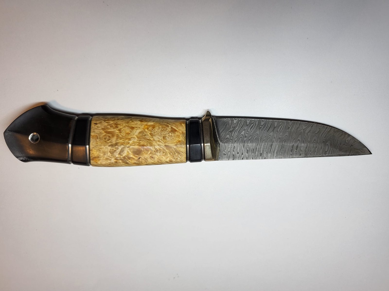

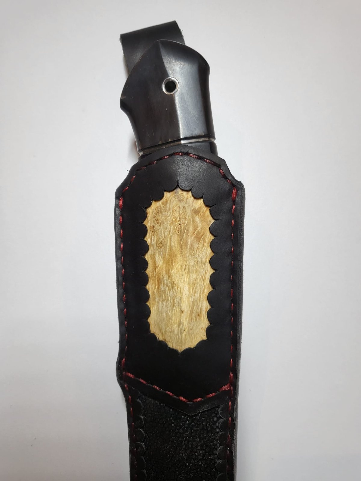

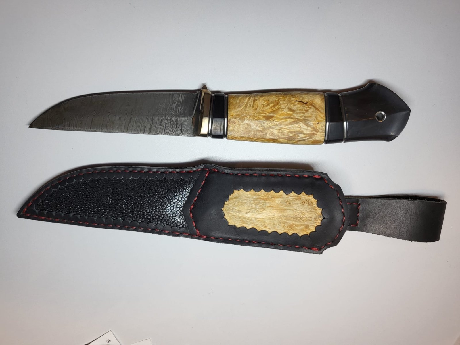

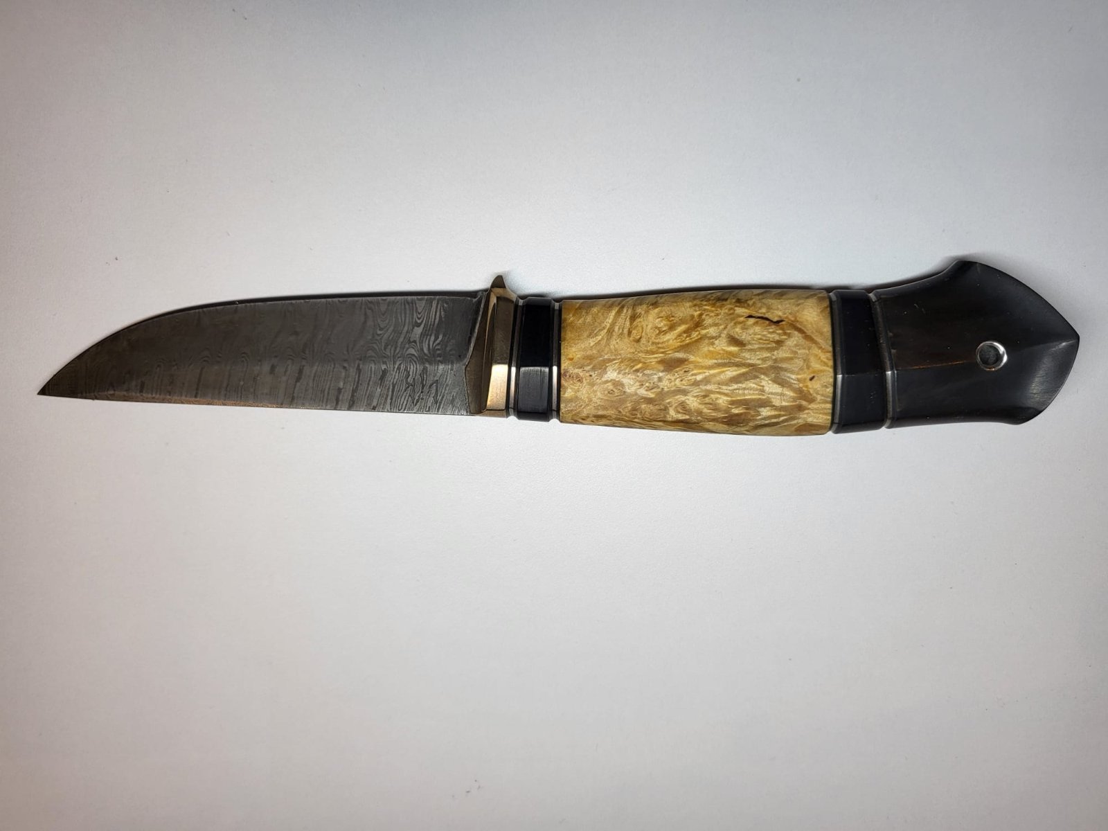

Pastaruosius kelerius metus praleidau darbe ir „depresijoje“, todėl praktiškai apleidau kūrybinį procesą. Per tą laiką pagaminau tik porą peilių, o paskutinįjį pateikiu jūsų vertinimui. Peilį pagaminau užsienio kolegos užsakymu (dirbau ilgai, su didelėmis pertraukomis – laiko ribos nebuvo). Na, tai viskas, kas susiję su poezija...
Taigi
Ašmenys – ilgis 98 mm (nuo rankenos), plotis – 32 mm, storis – 3,6 mm.
Rankena – ilgis 127 mm, plotis – 27–33 mm, storis – 24 mm.
Medžiagos: laukinis damaskas, bronza, juoda fibra, titanas, buivolo ragas, klevo kamštis ir nerūdijančio plieno vamzdelis.
Makštas: oda, rajos oda ir klevo kamštis.
Montavimas praktiškai per visą storį + epoksidinė derva, impregnavimas linų aliejumi + poliravimas karnoubą.

StandartinėParašytas: 2026-01-01- 18:41
Ir tave su Naujaisiais!
Geras darbas. +1
