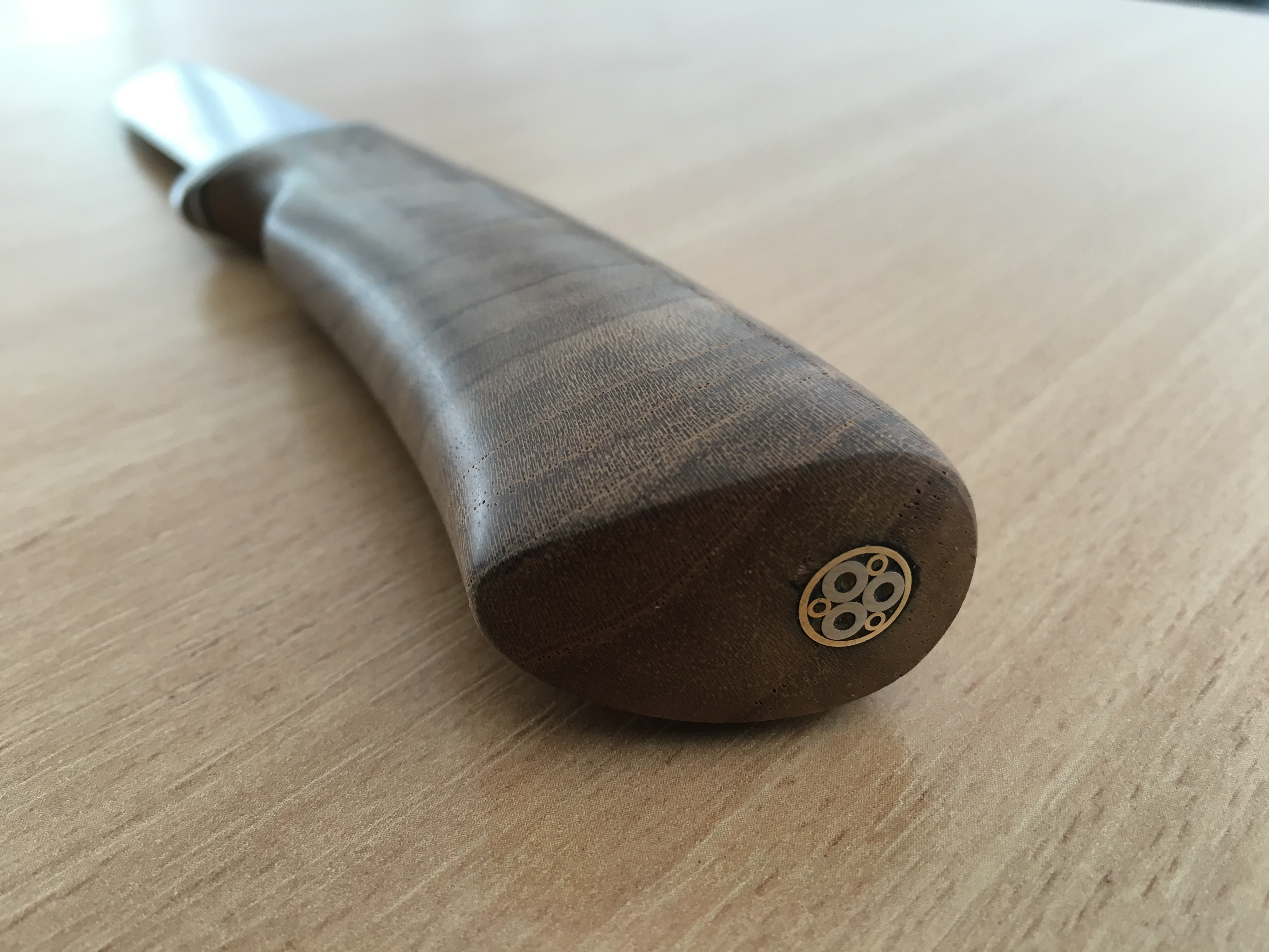

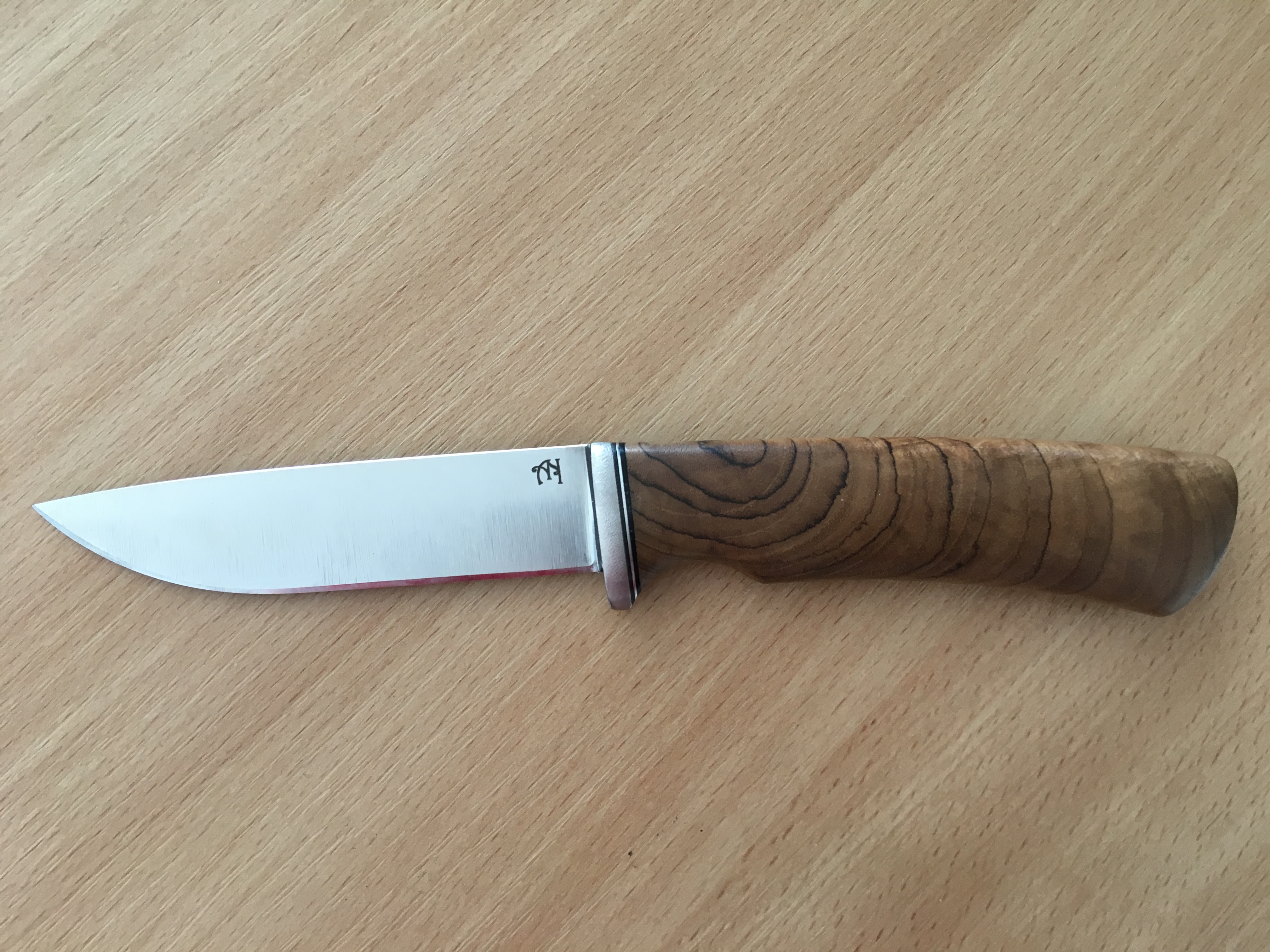

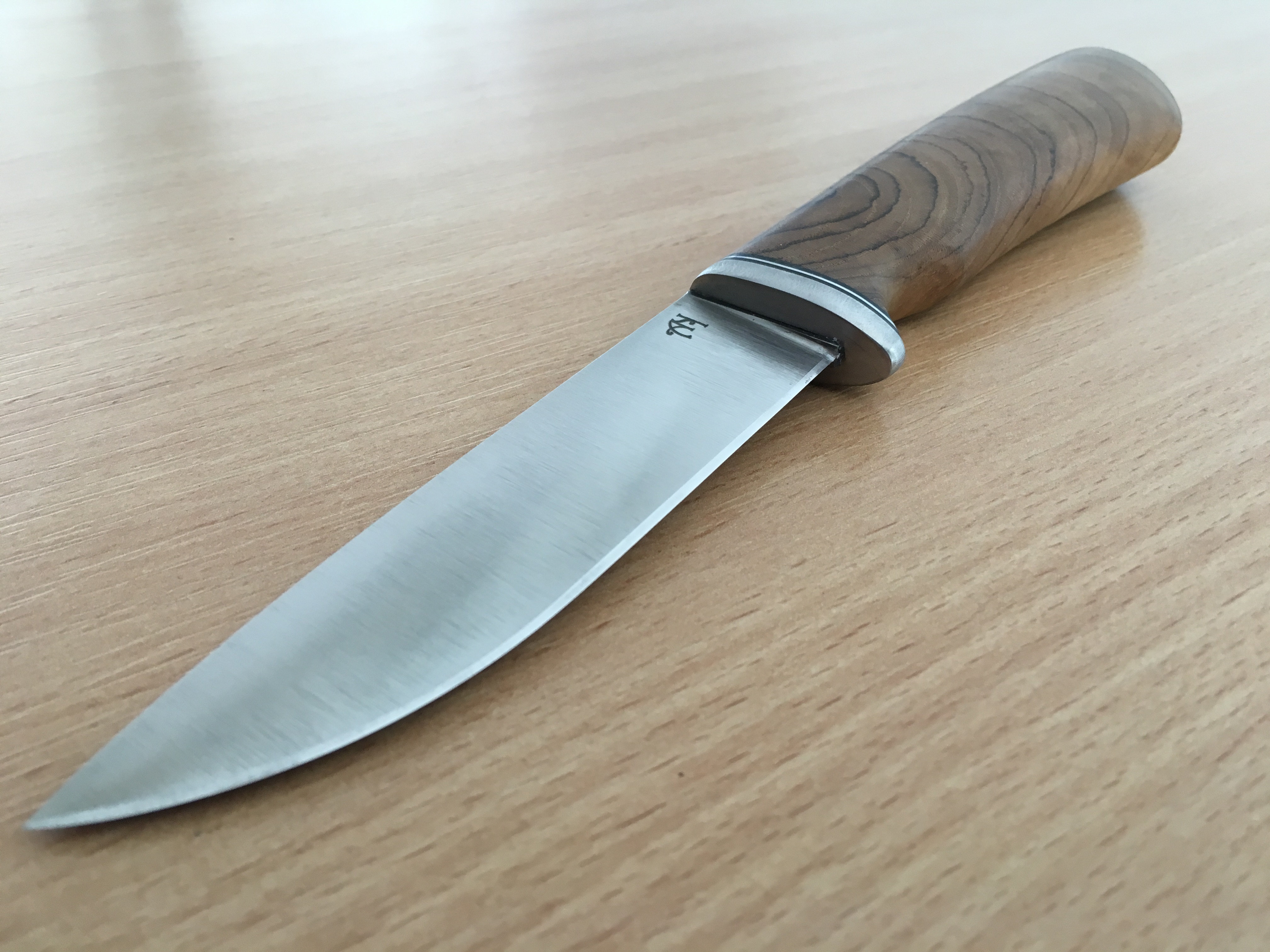

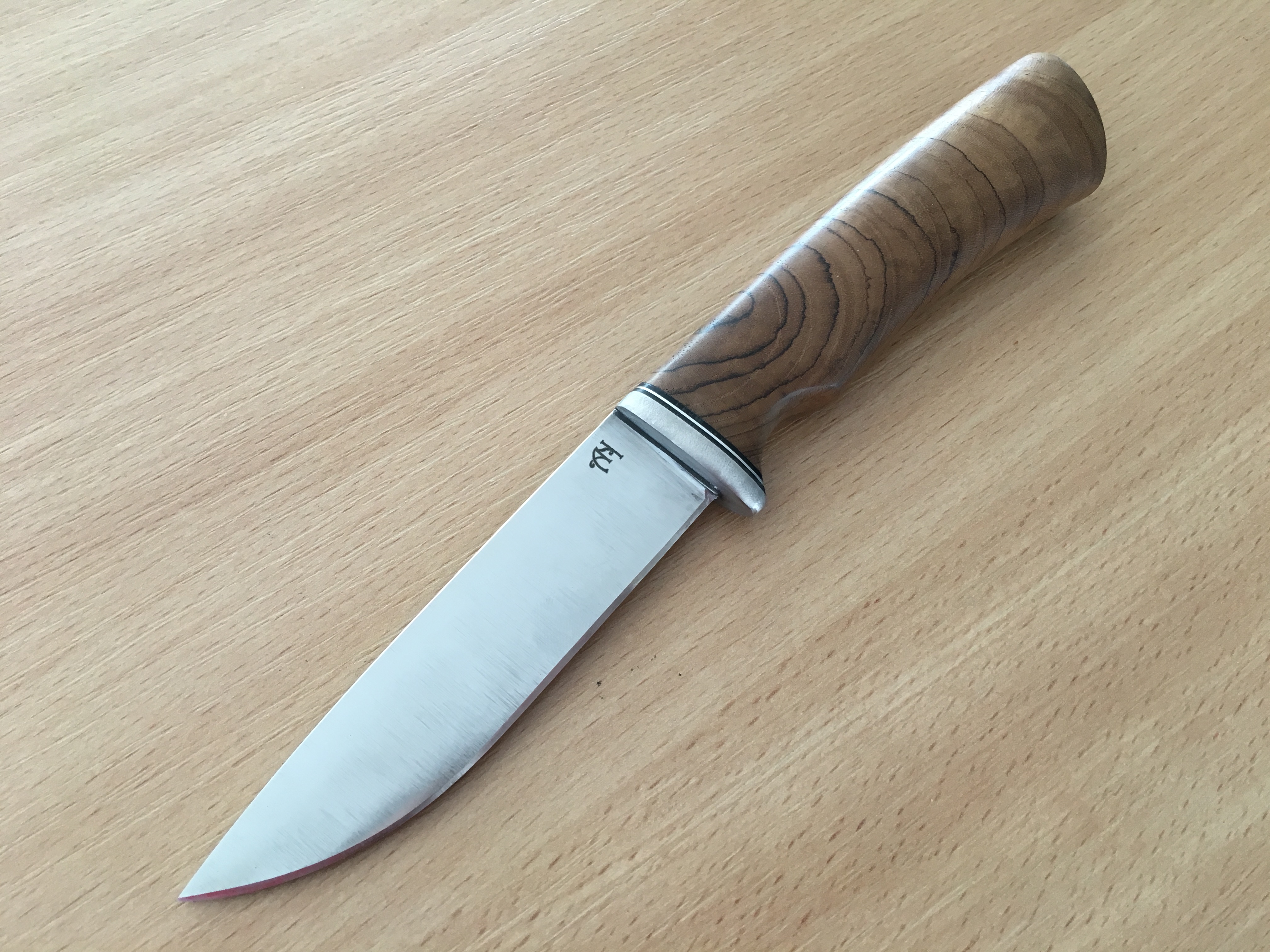

NR. 103 dar vienas A2.
Plienas - ELMAX
Grūdino - Tomas ( Giko )
~ 61,5 HRC
Rankena- nezinau koks medis, gal turkish walnut? O gal kas žino?
Tvirtinimas - varžtu paslėptu po mozaikine kniede ir epoxy.
Plotis - 30
Storis - 3,85
Bendras ilgis - 230,5
Geležtės ilgis - 11,5

Dailus. +1
Jeigu ašmenų pradžioje dar padarytum mažą įdubėlę (~F3 mm) - užgalandimas atrodytų tvarkingiau. ;)
Pvz:
StandartinėParašytas: 2016-06-04- 18:15
Supratau. Ačiū.

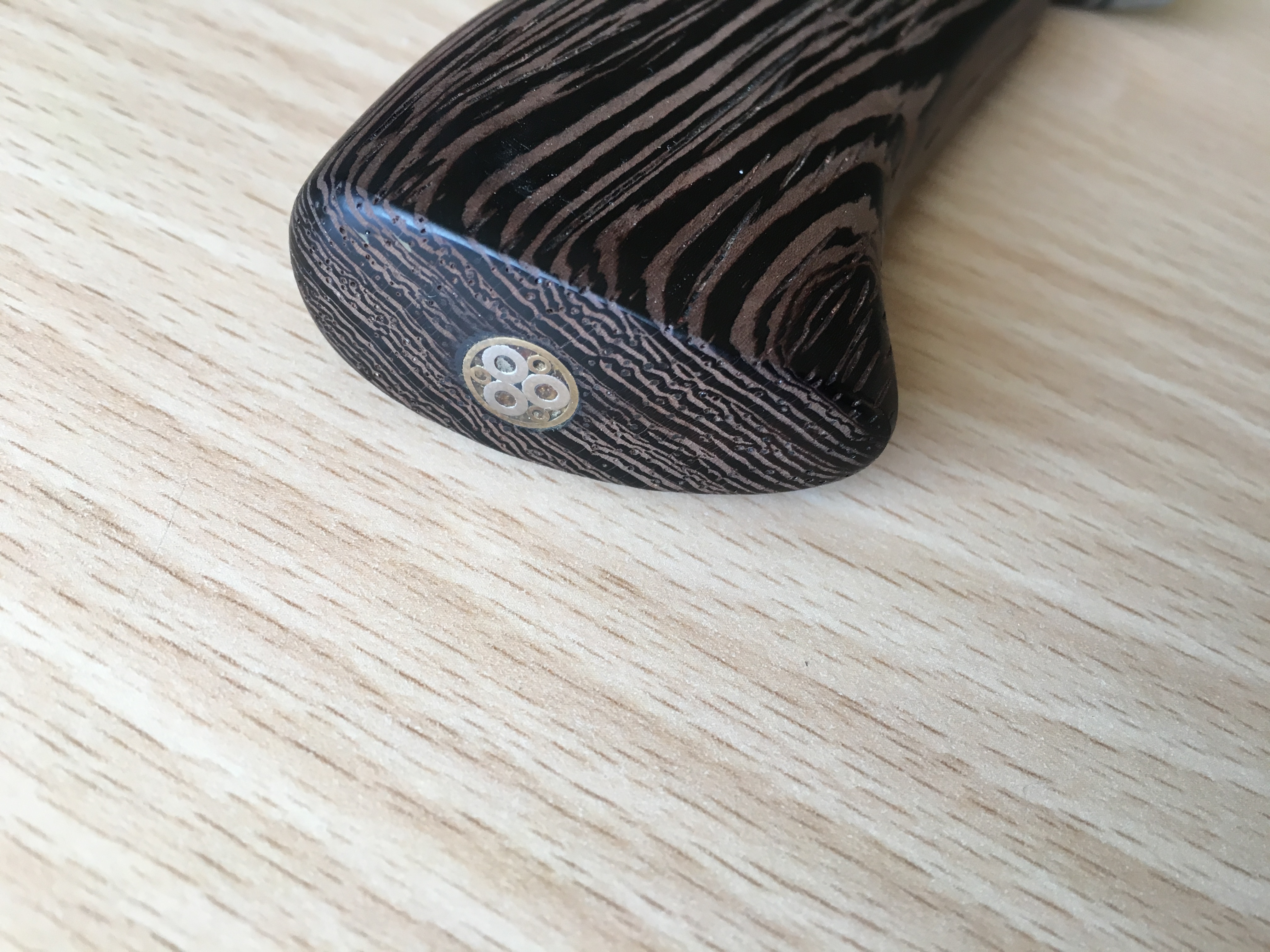

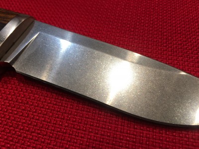

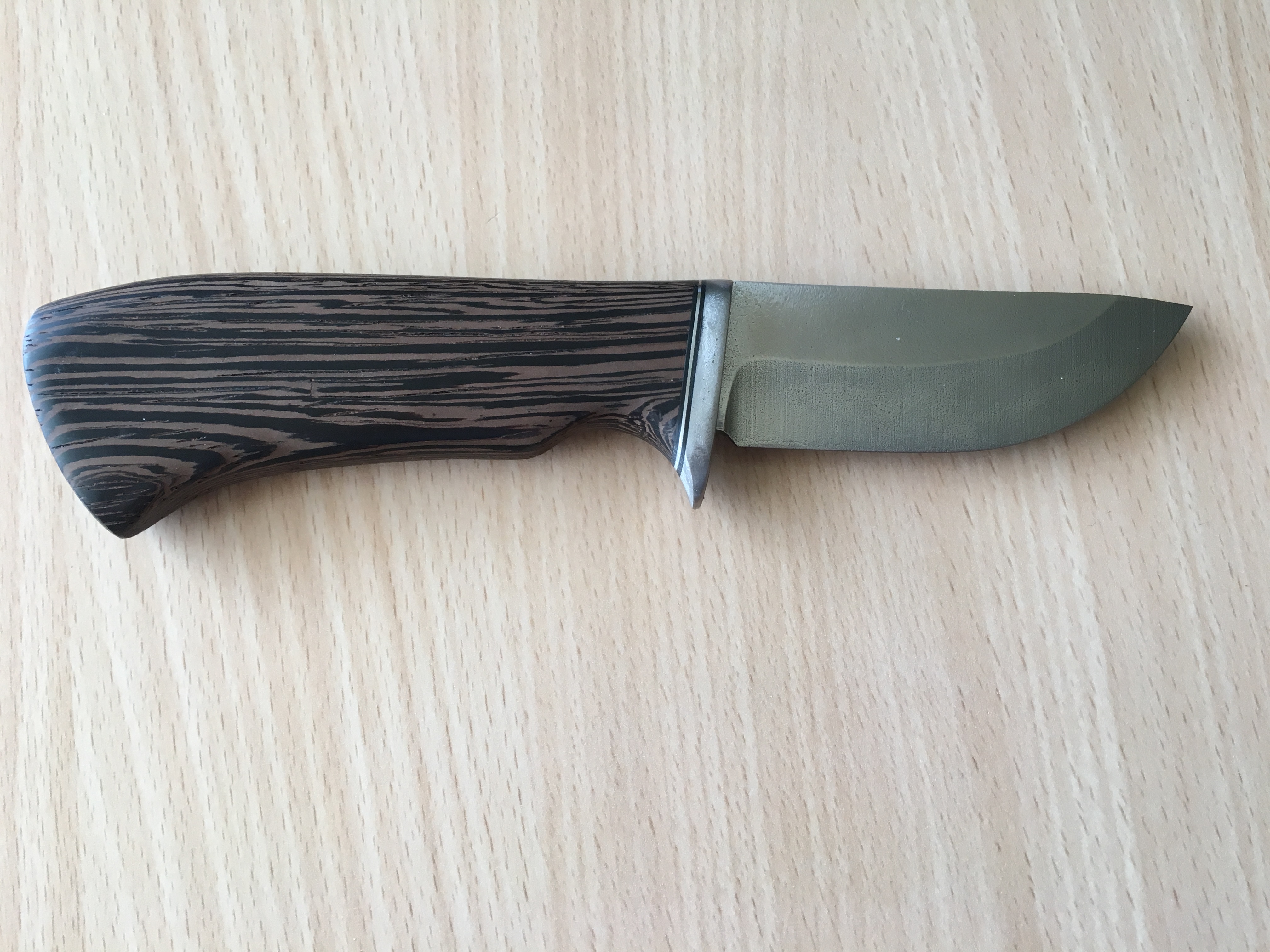

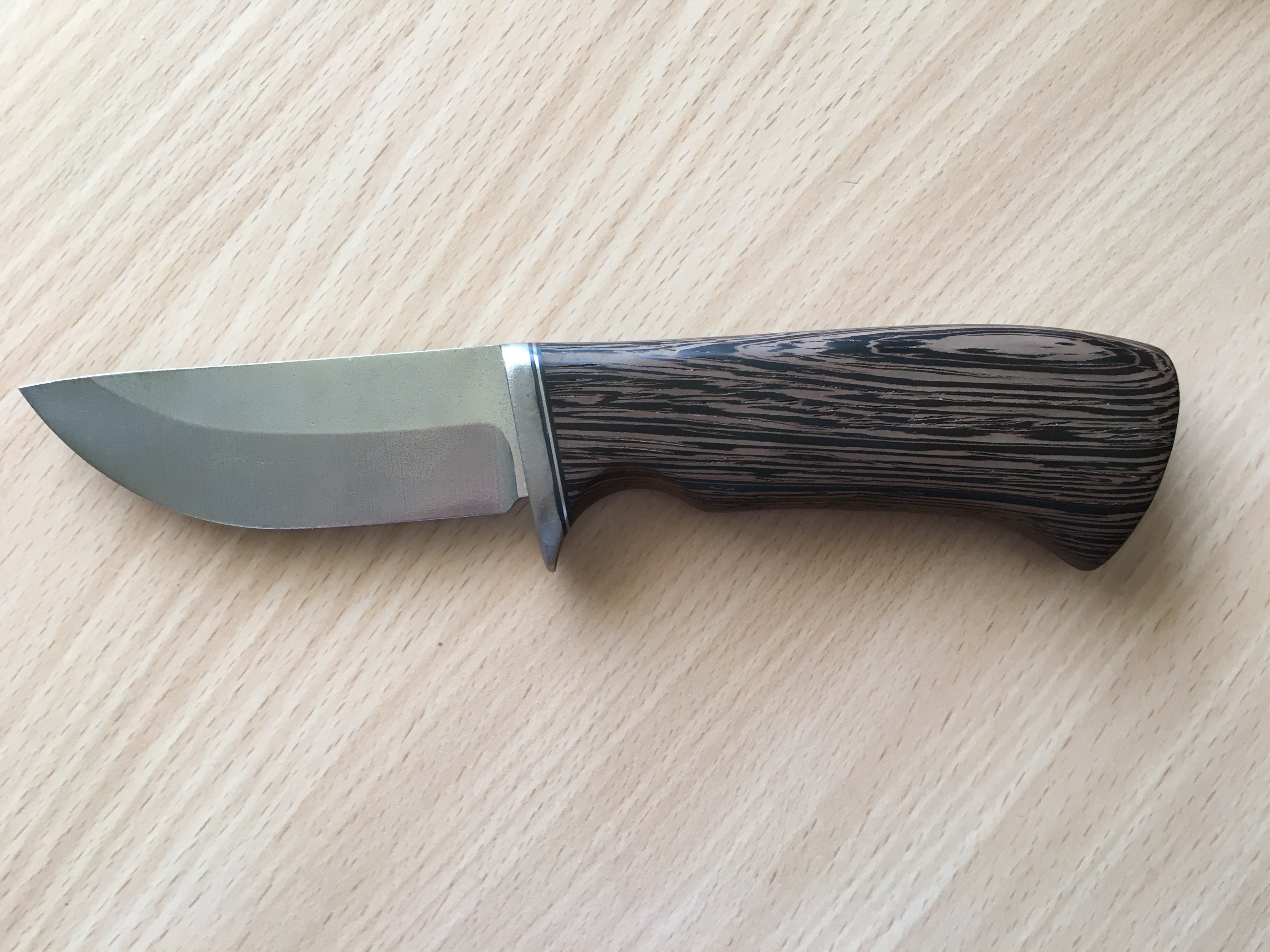

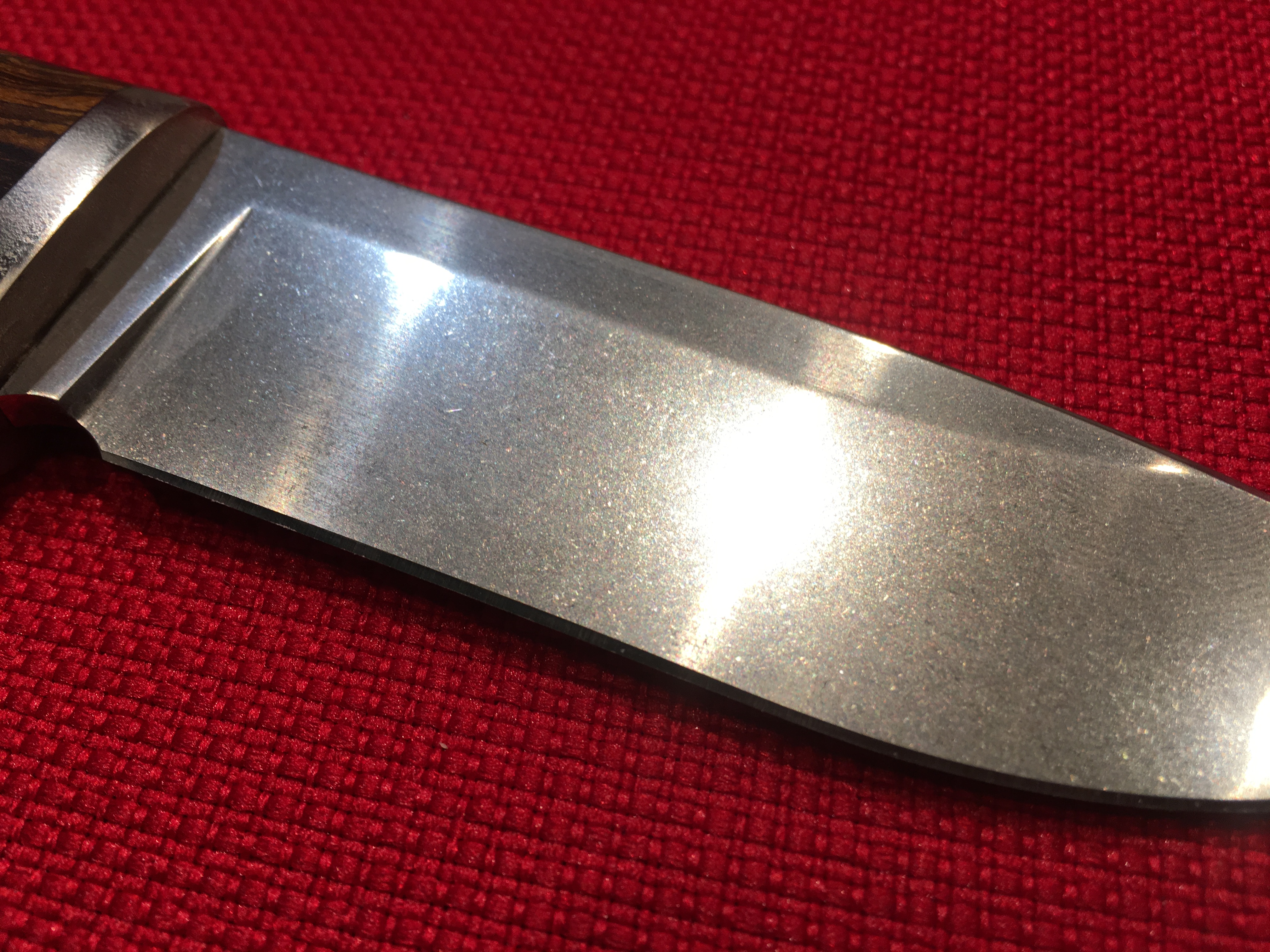

104 Dar vienas senokai darytas lupikas
Plienas - ELMAX
~ 61,5 HRC
Rankena- Wenge
Tvirtinimas - kiauryminis tvirtinimas varžtu paslėptu po mozaikine kniede.
Geležtė nusmėliuota.
Plotis - 35
Storis - 3,85
Bendras ilgis - 220
Geležtės ilgis - 98

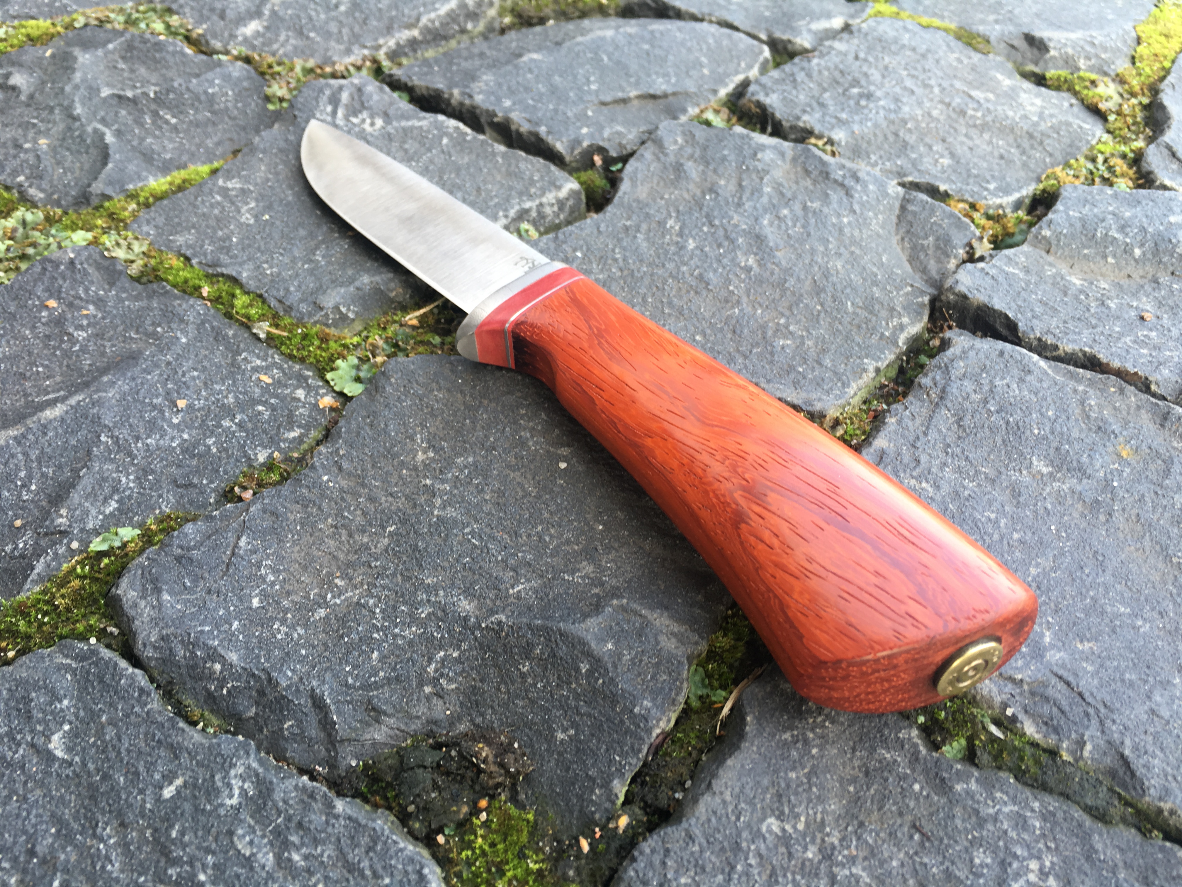

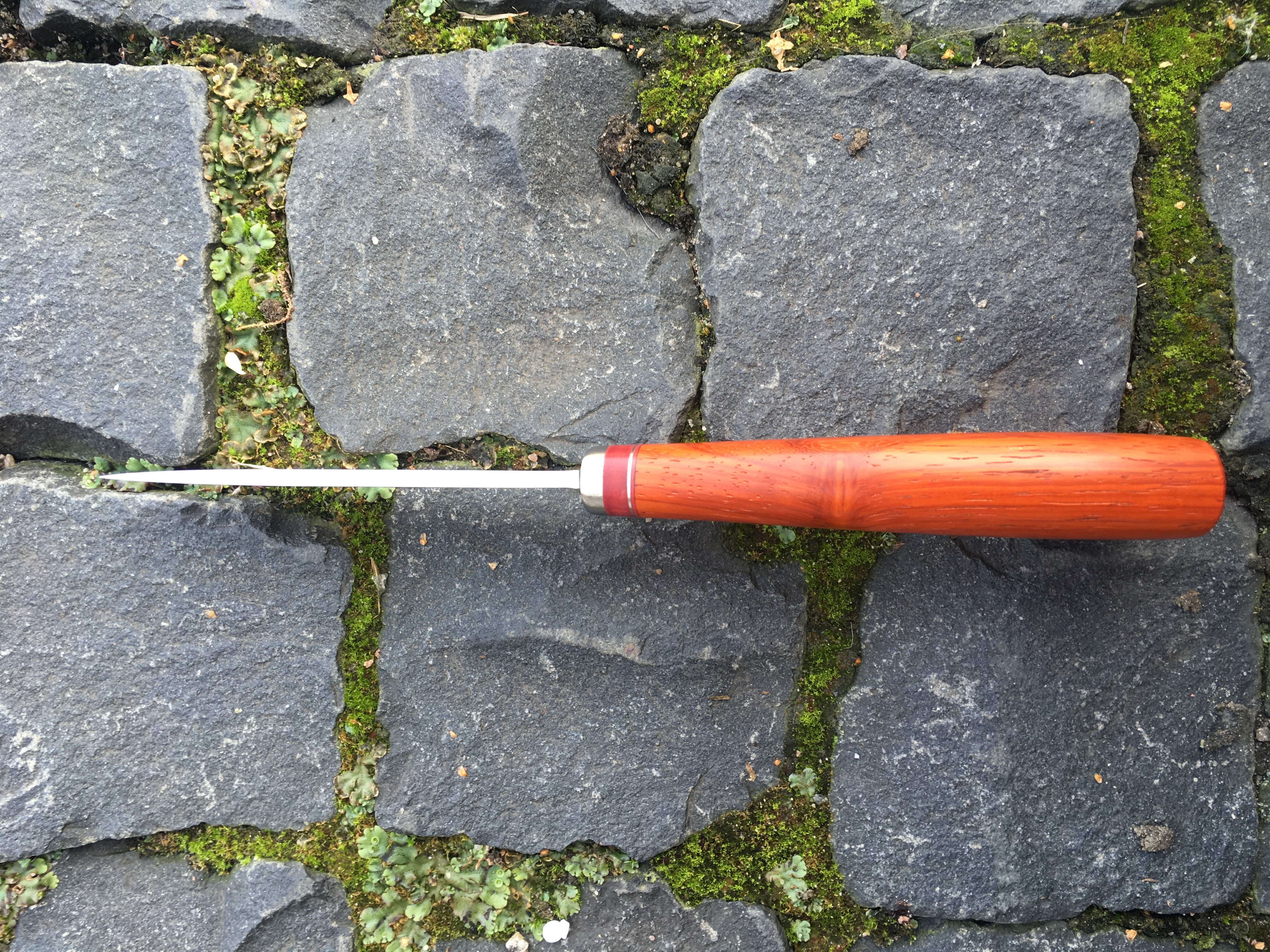

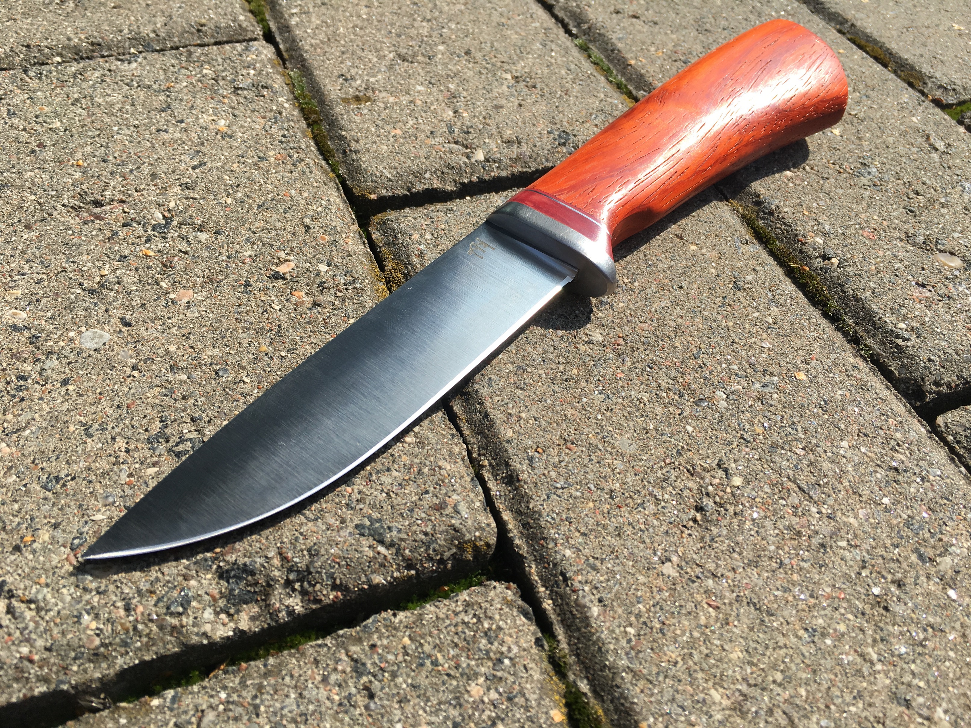

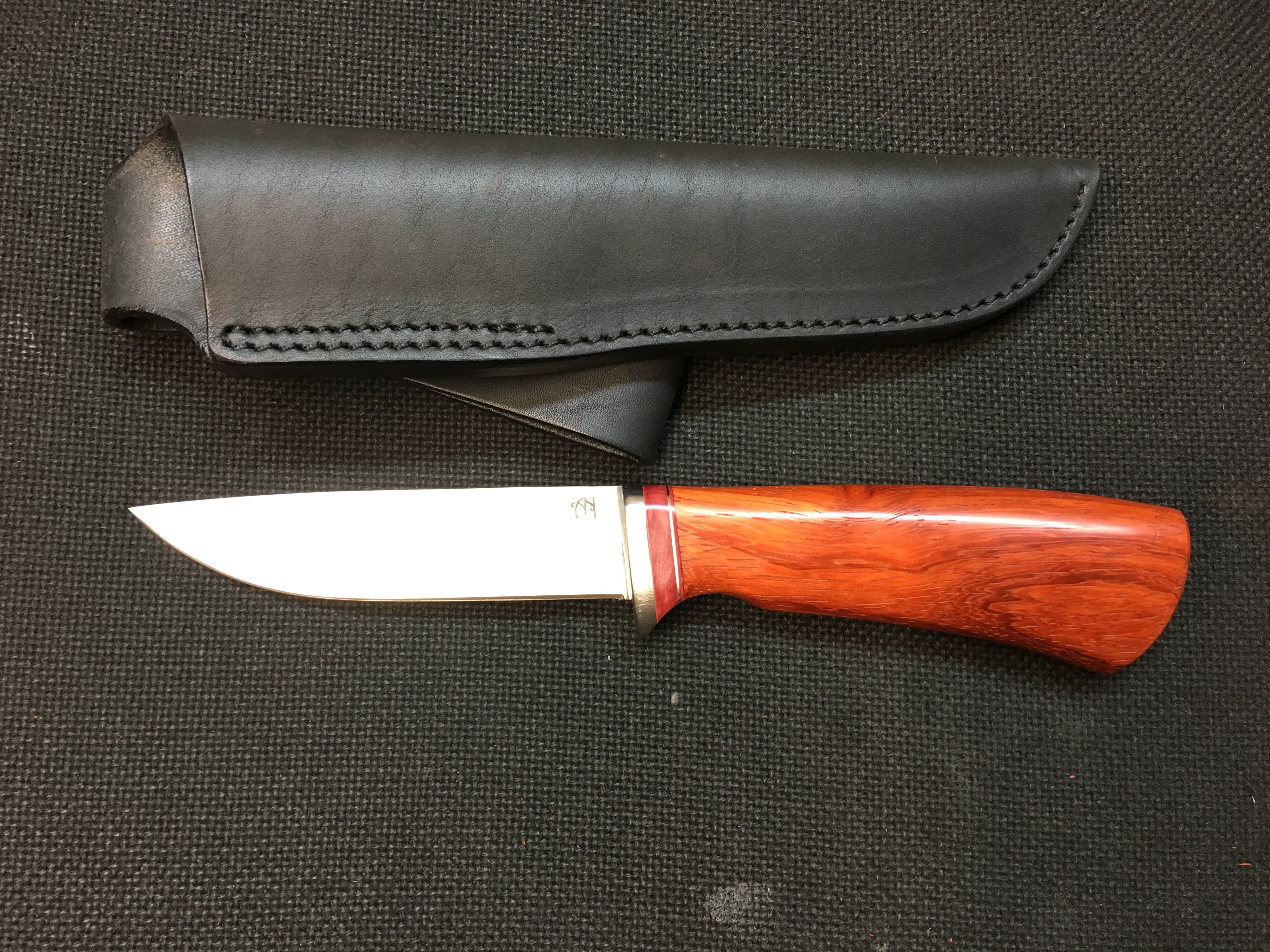

NR. 105 - A2.
Plienas - ELMAX
~ 61,5 HRC
Rankena- Padouk, SS, Vulcanized fiber
Tvirtinimas - varžtu paslėptu po šovinio tūtele ir epoxy.
Plotis - 30
Storis - 3,85

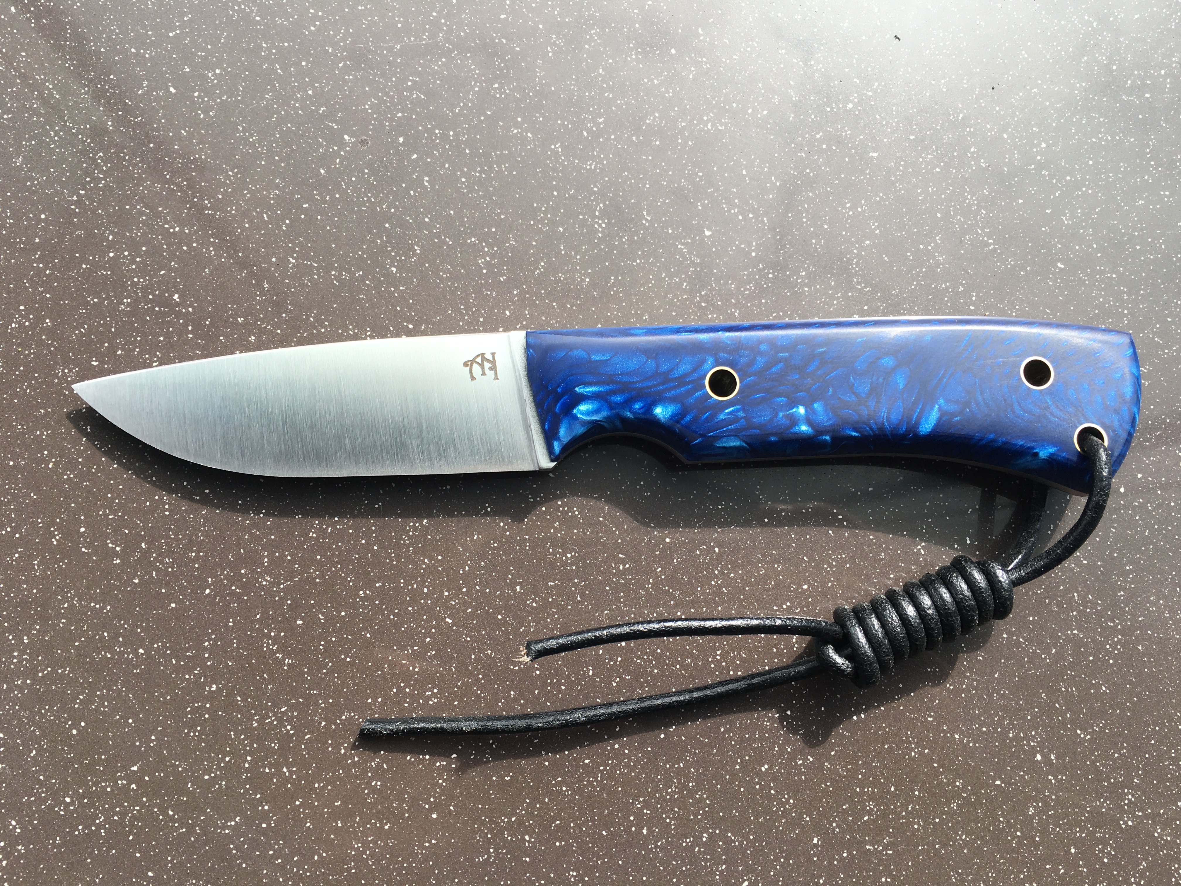

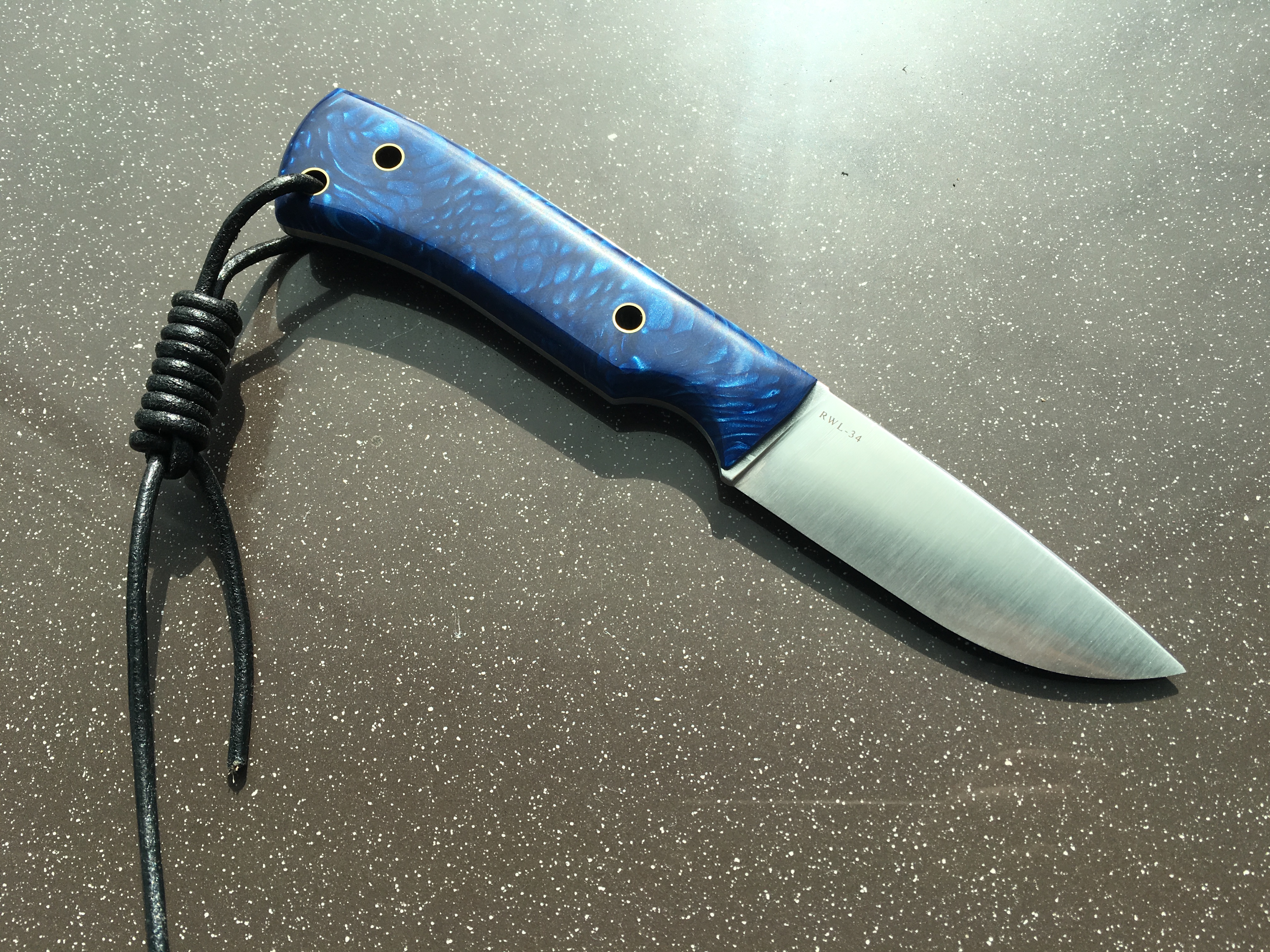

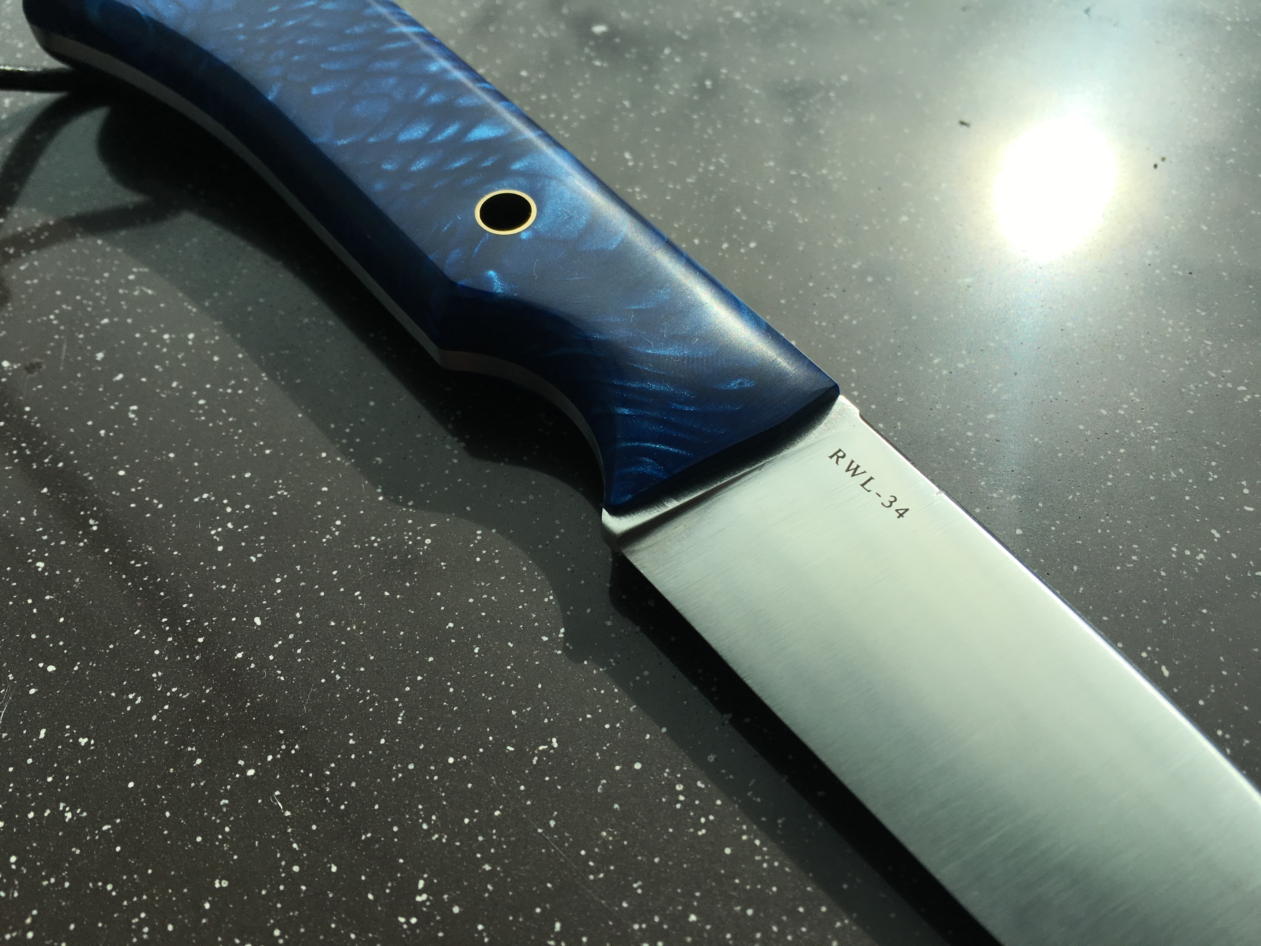

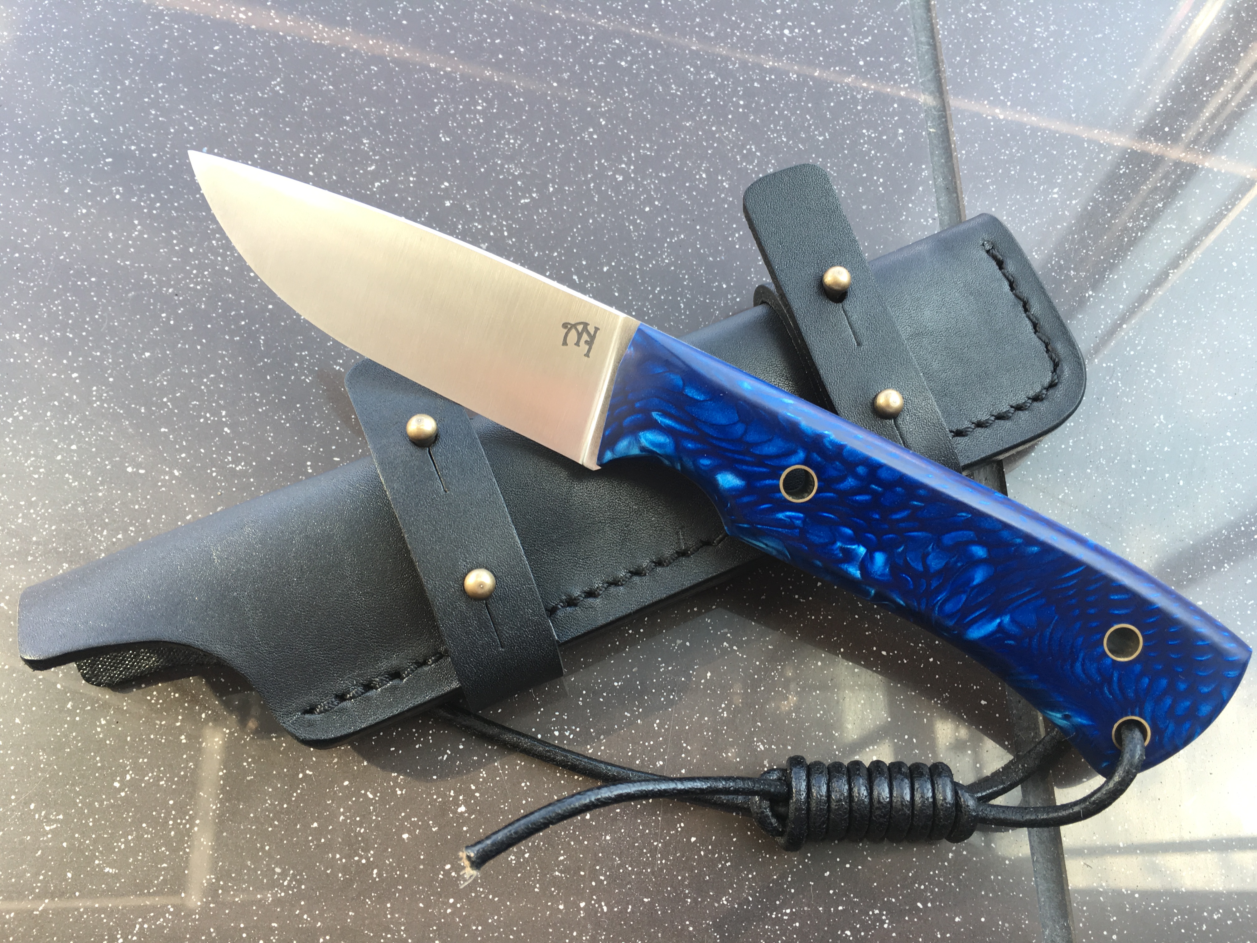

NR. 106 - Pirmasis iš EDC serijos.
Plienas - RWL-34
~ 62-63 HRC
Rankena- Juma (Blue Snake)
Tvirtinimas - vamzdelis ir epoxy.
Plotis - 25
Storis - 3
Bendras ilgis - 195
Geležtės ilgis - 83

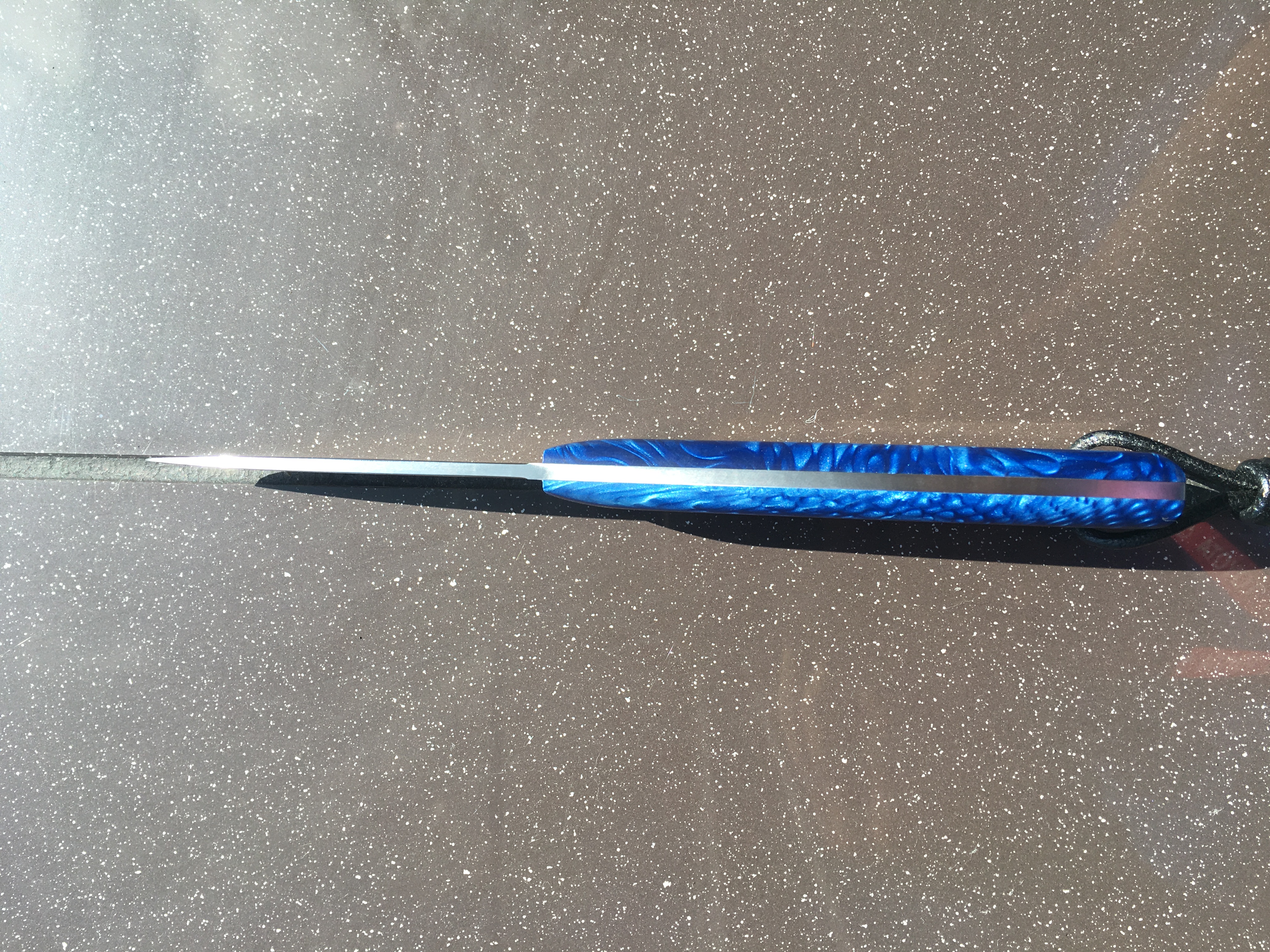

Gerulis visai toks! Is virsaus nuotraukos truksta tik ;)
StandartinėParašytas: 2016-09-01- 12:27
Prašau :)
IMG_5611.JPG [ 4.2 MiB | Peržiūrėta 7095 kartus(ų) ]
StandartinėParašytas: 2016-09-02- 17:05
Pranešimai: 81
Miestas: Šiauliai
Gražus :liuks2:

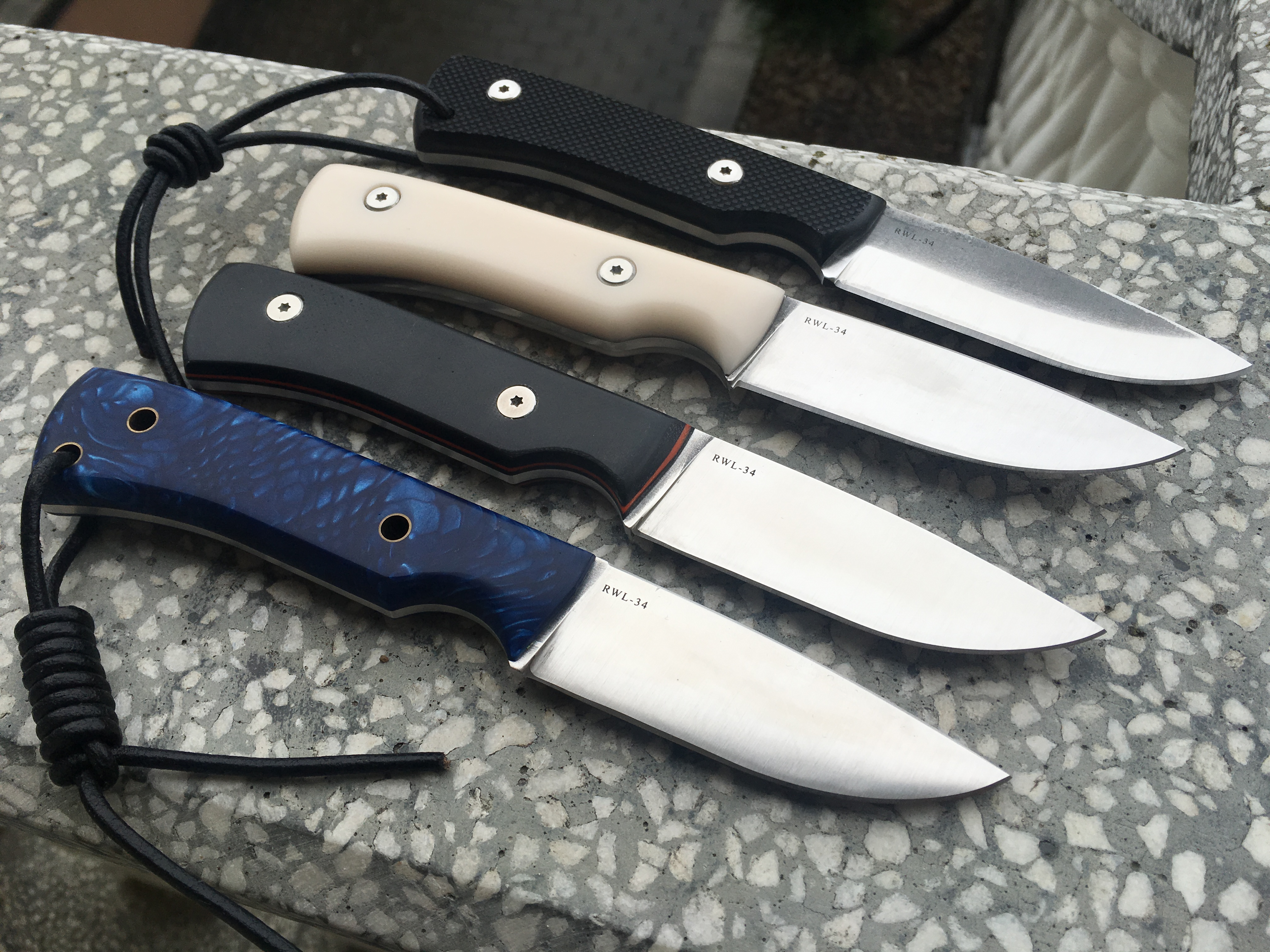

NR. 107-109 -dar keletas iš EDC serijos.
Rankenos iš : G10; Corian Light Peach.

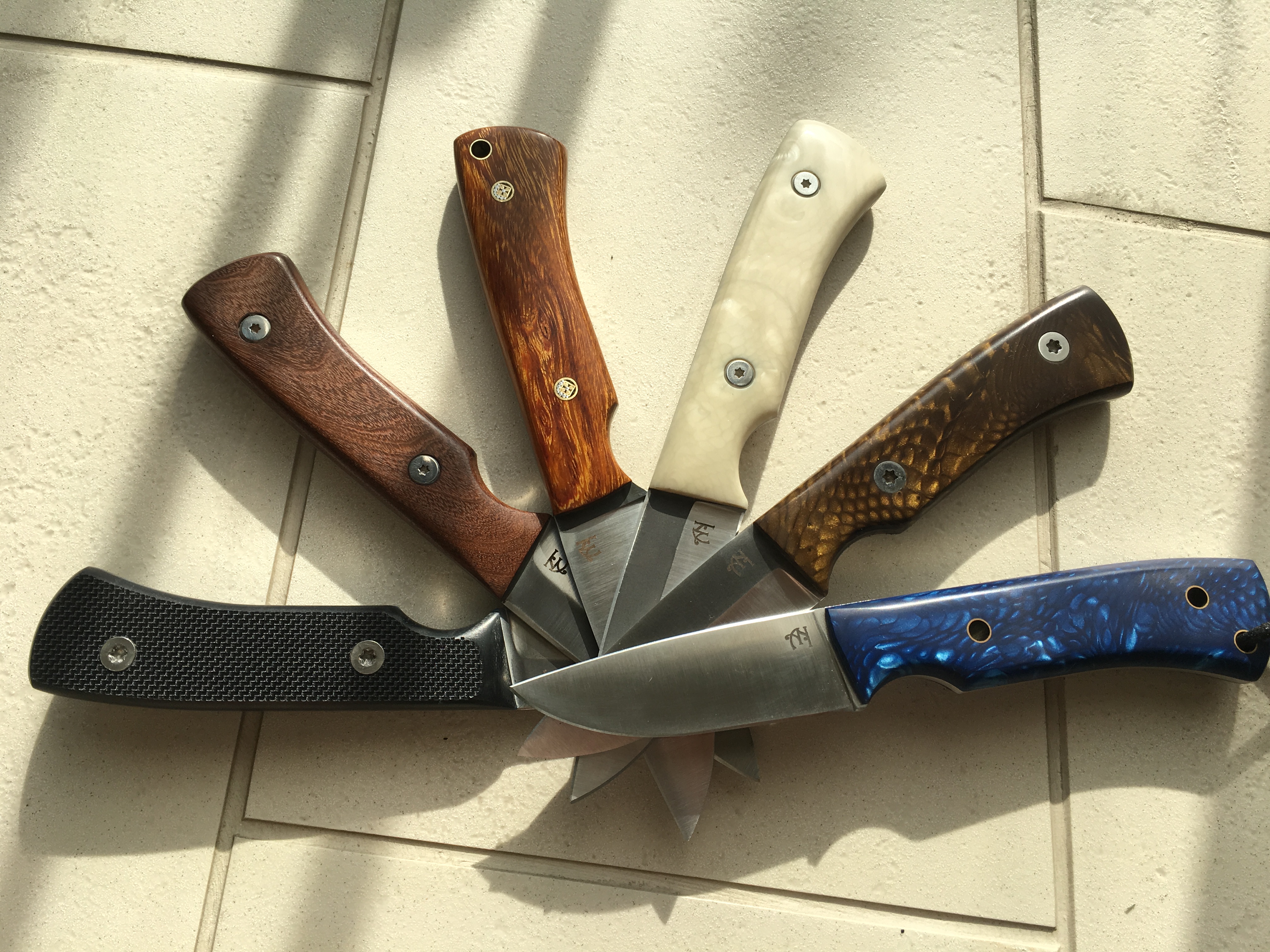

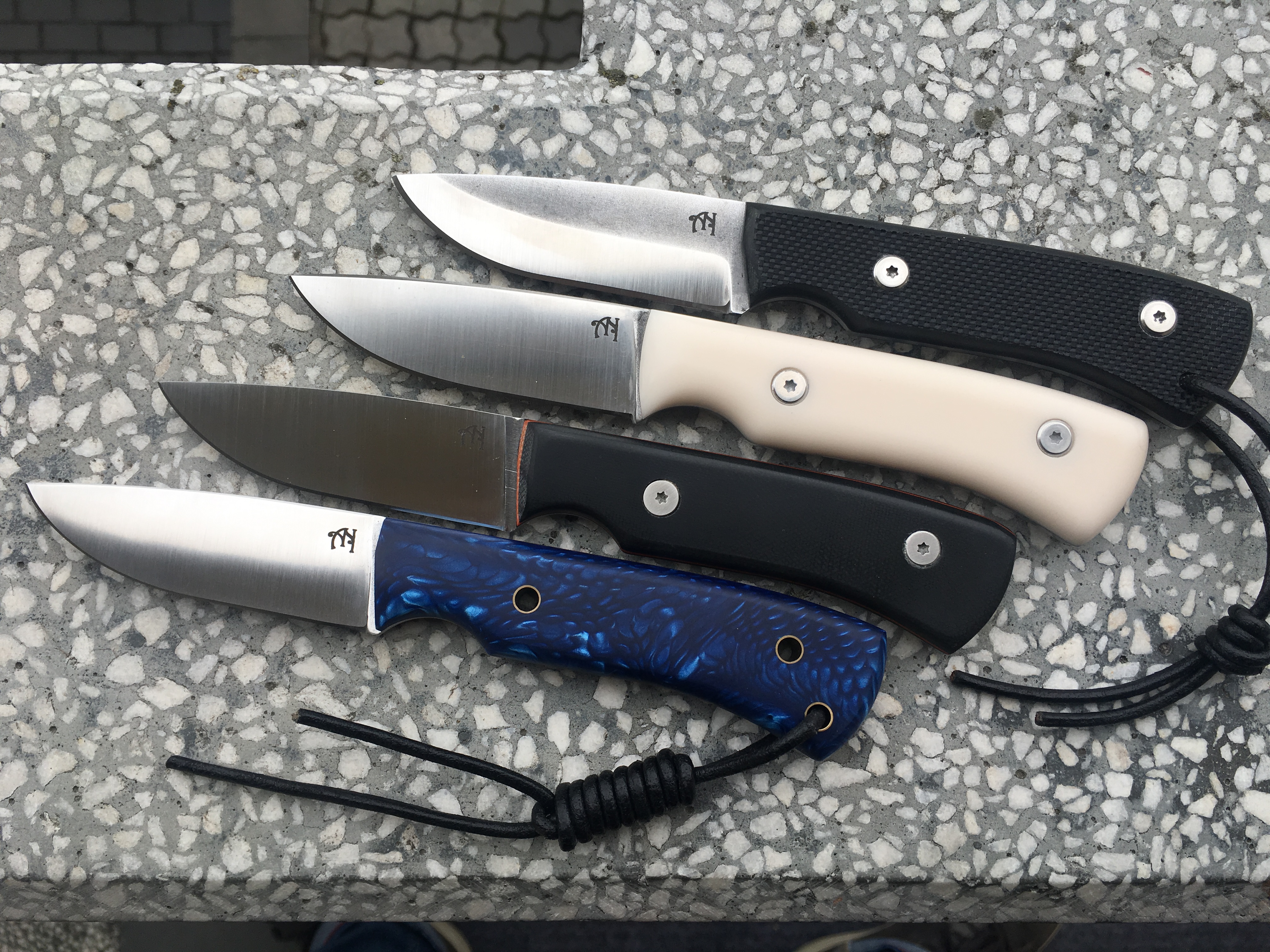

NR. 110-114 -dar keletas iš EDC serijos.
IMG_5762.JPG [ 3.02 MiB | Peržiūrėta 6804 kartus(ų) ]
StandartinėParašytas: 2016-09-28- 9:26
gerai atrodo
StandartinėParašytas: 2016-09-28- 18:55
Ačiū.

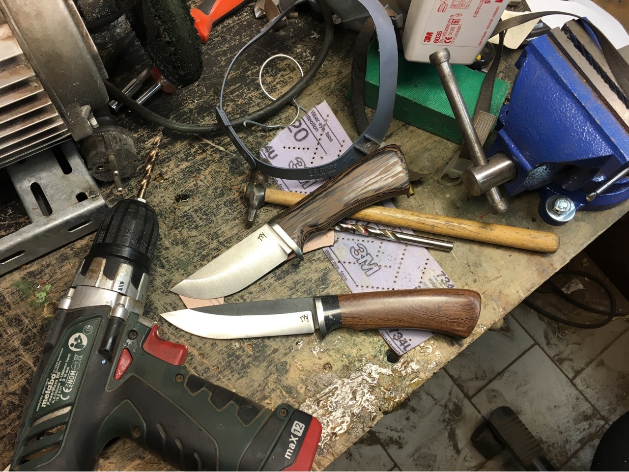

NR. 115-116 Standartiniai lupikas ir A2. Wenge, Brown Ebony. Elmax.
Padaryti prieš parodą.

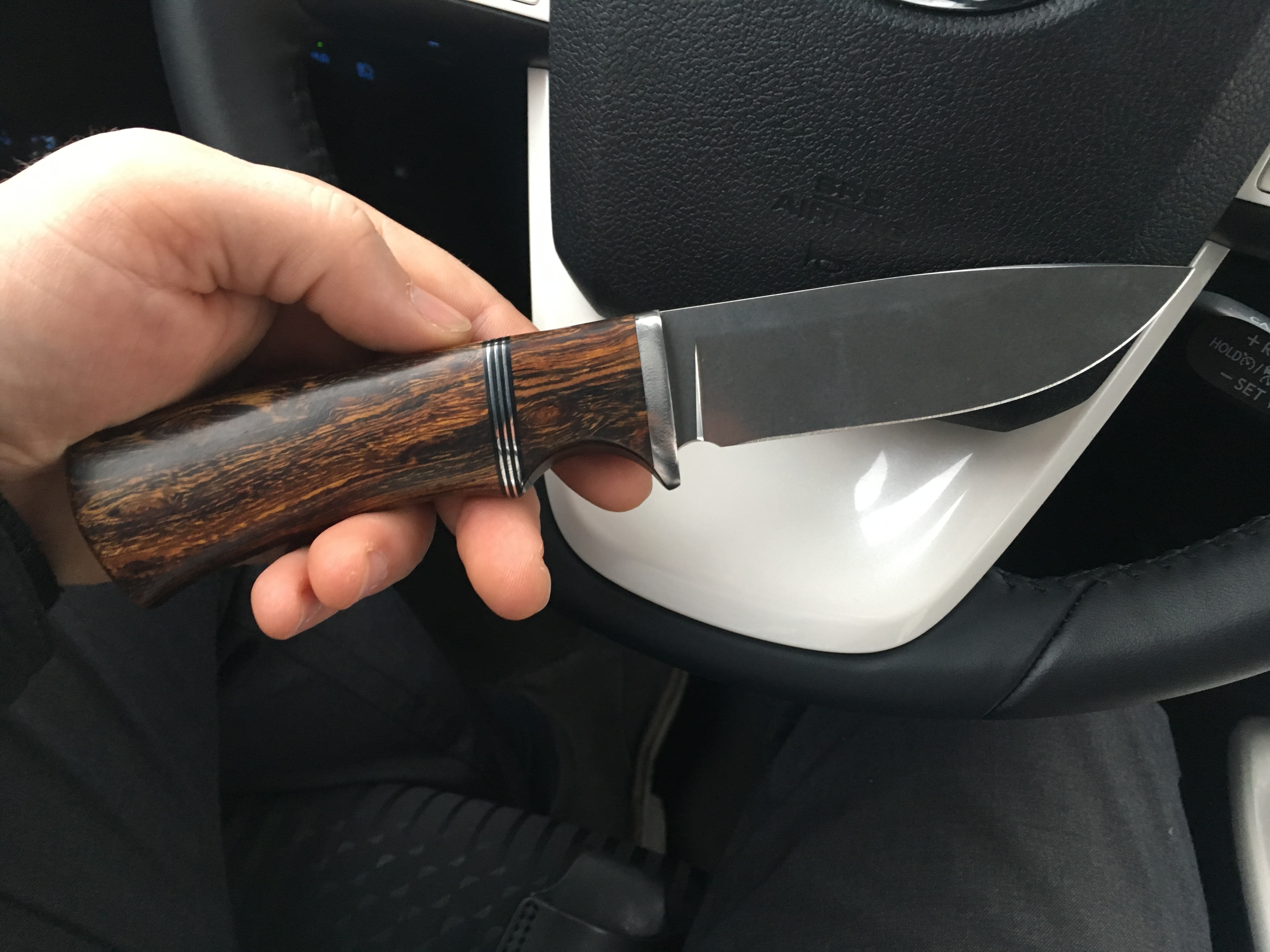

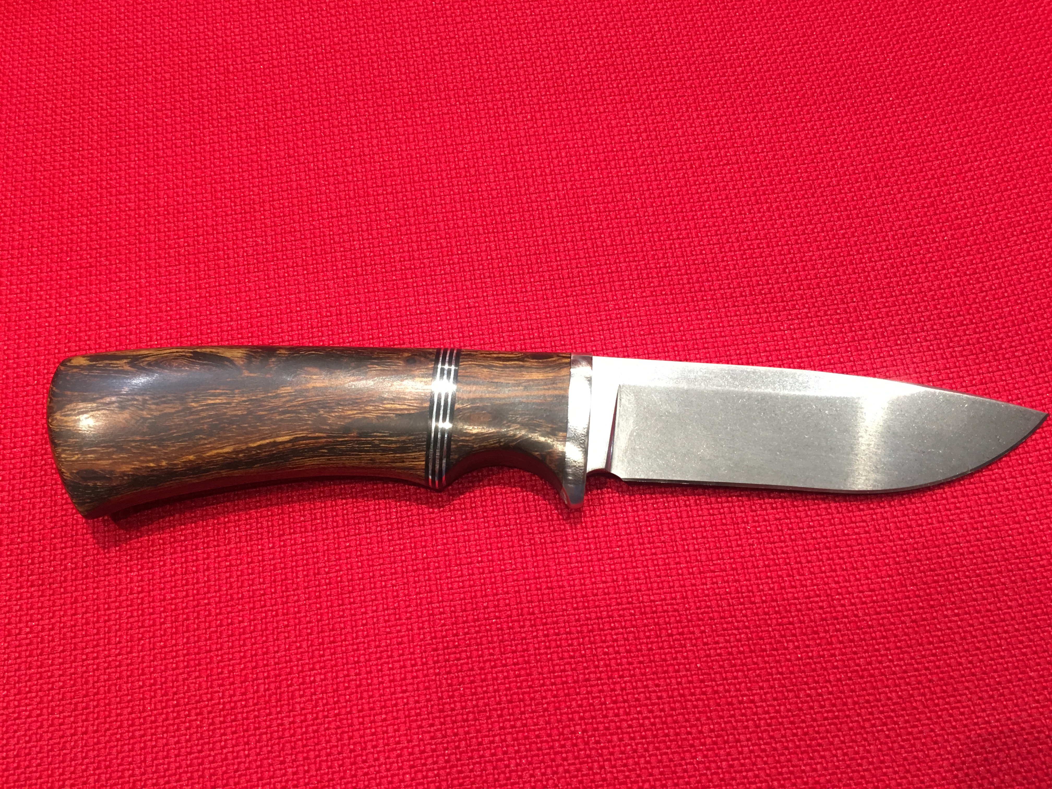

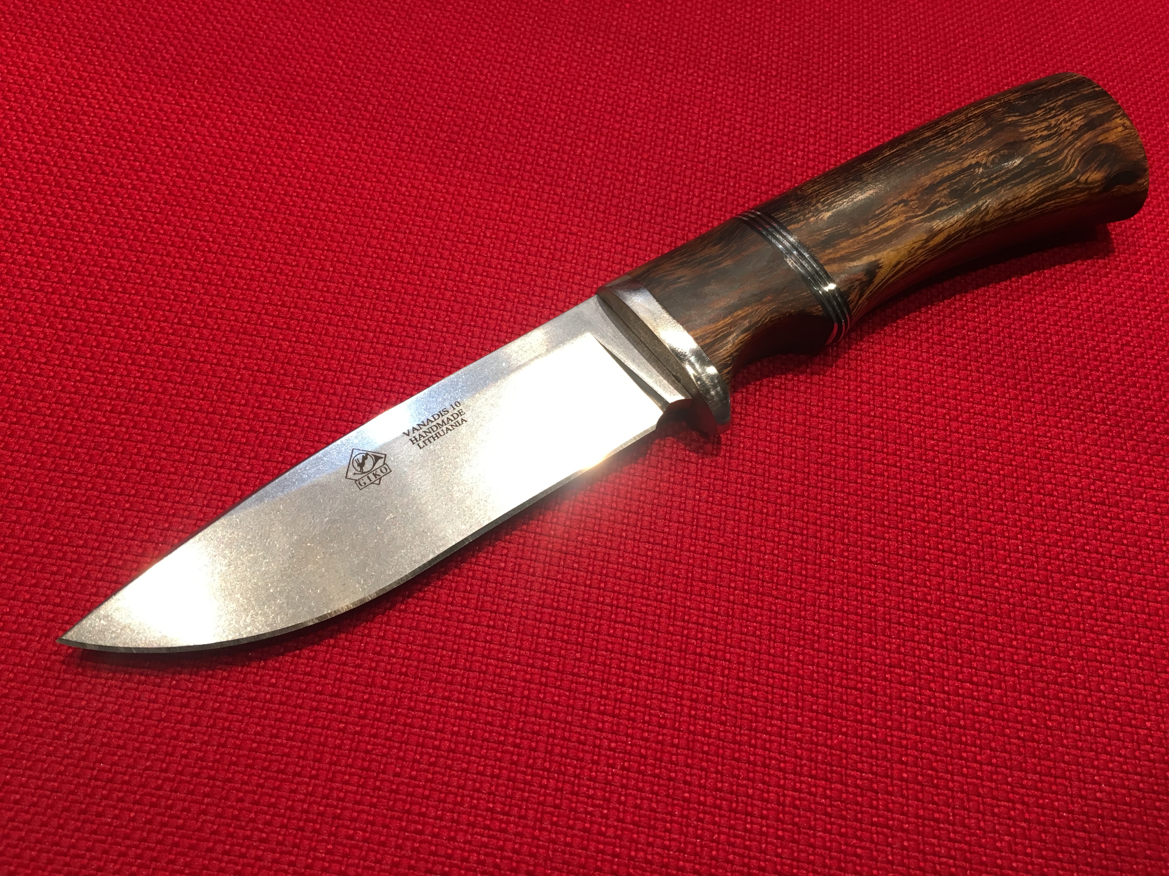

NR. 117 - Peiliukas "sau"
Plienas - Vanadis 10, didelis Ačiū Tomui už visą geležtę
Rankena- Titanas, SS, Ironwood
Plotis - 28
Storis - 3,8
Bendras ilgis - 222
Geležtės ilgis - 105
